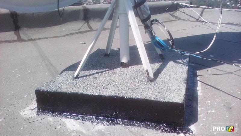

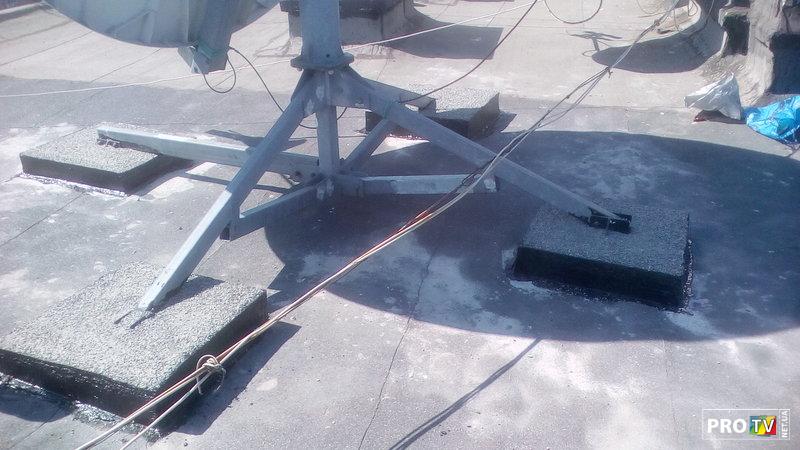

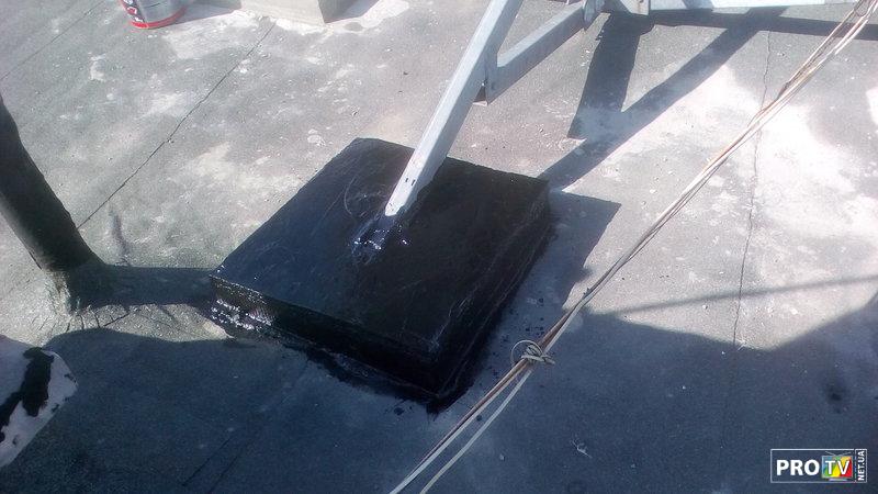

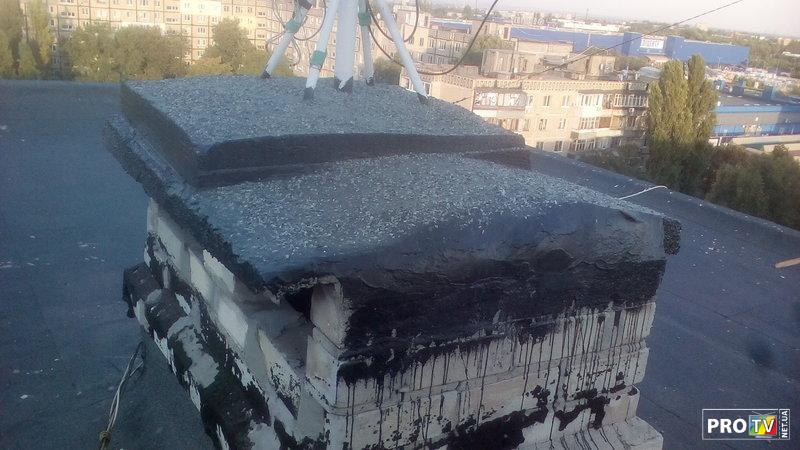

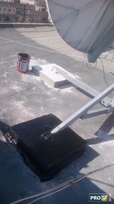

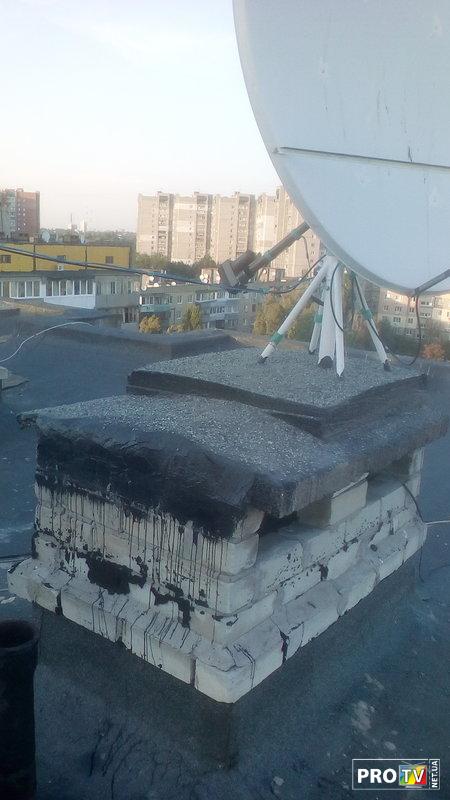

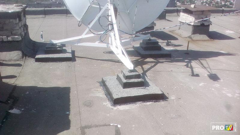

В рамках подготовки к зиме все фундаменты новостроек были обработаны битумно-каучуковой мастикой.

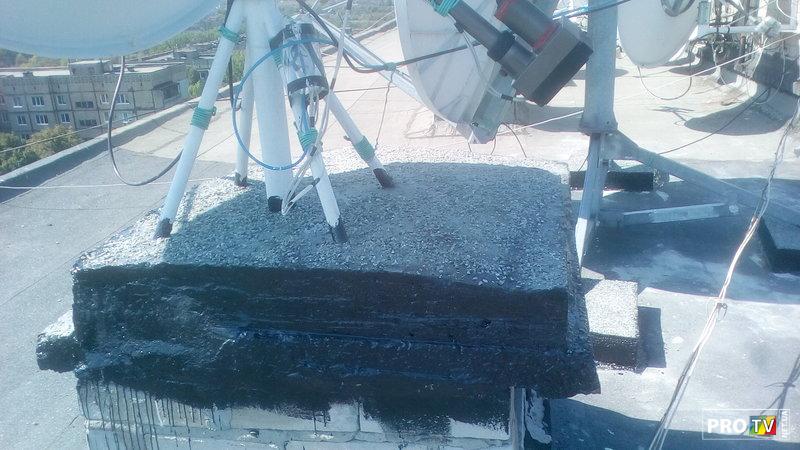

Так же была опробована засыпка свежей мастики каменной крошкой

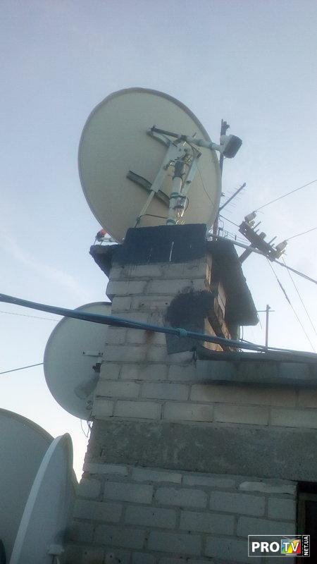

Как видно "под шумок" были обновлены и прошлогодние установки.

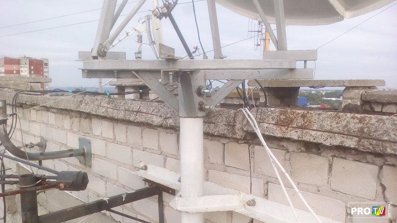

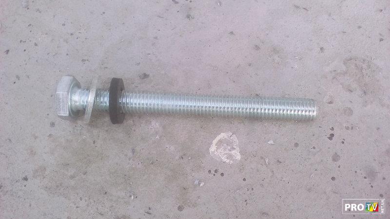

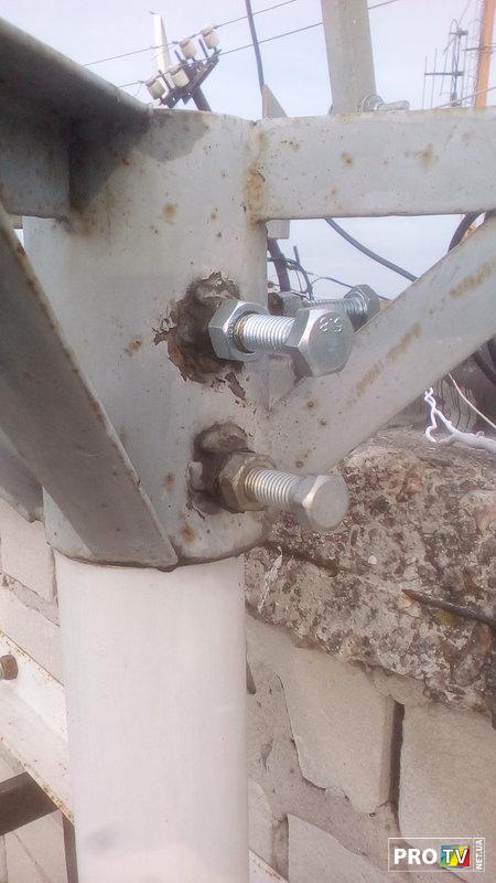

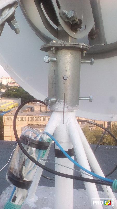

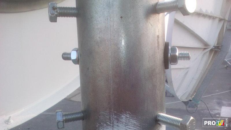

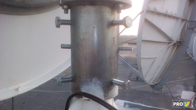

Что бы в самую непогоду не гадать, куда же пропал сигнал, все окончательно отстроенные полярные подвесы дорабатываются по уже проверенной технологии:
Сверлим, "шпилим", дабы в опору не затекала вода, одеваем резиновый уплотнитель, ну и стягиваем намертво.

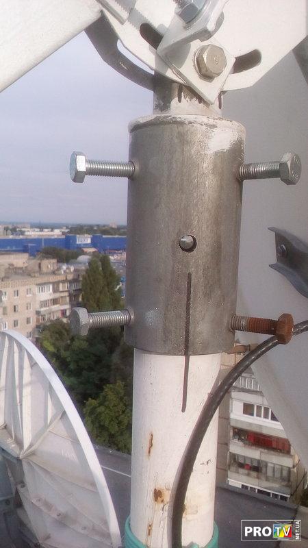

На болты, фиксирующие стакан "ромахи" на опоре, которые за зиму раскрутились и уже в марте антенна вертелась как флюгер, были добавлены дополнительно контргайки. Может в эту зиму антенну и не разболтает :mrgreen:
