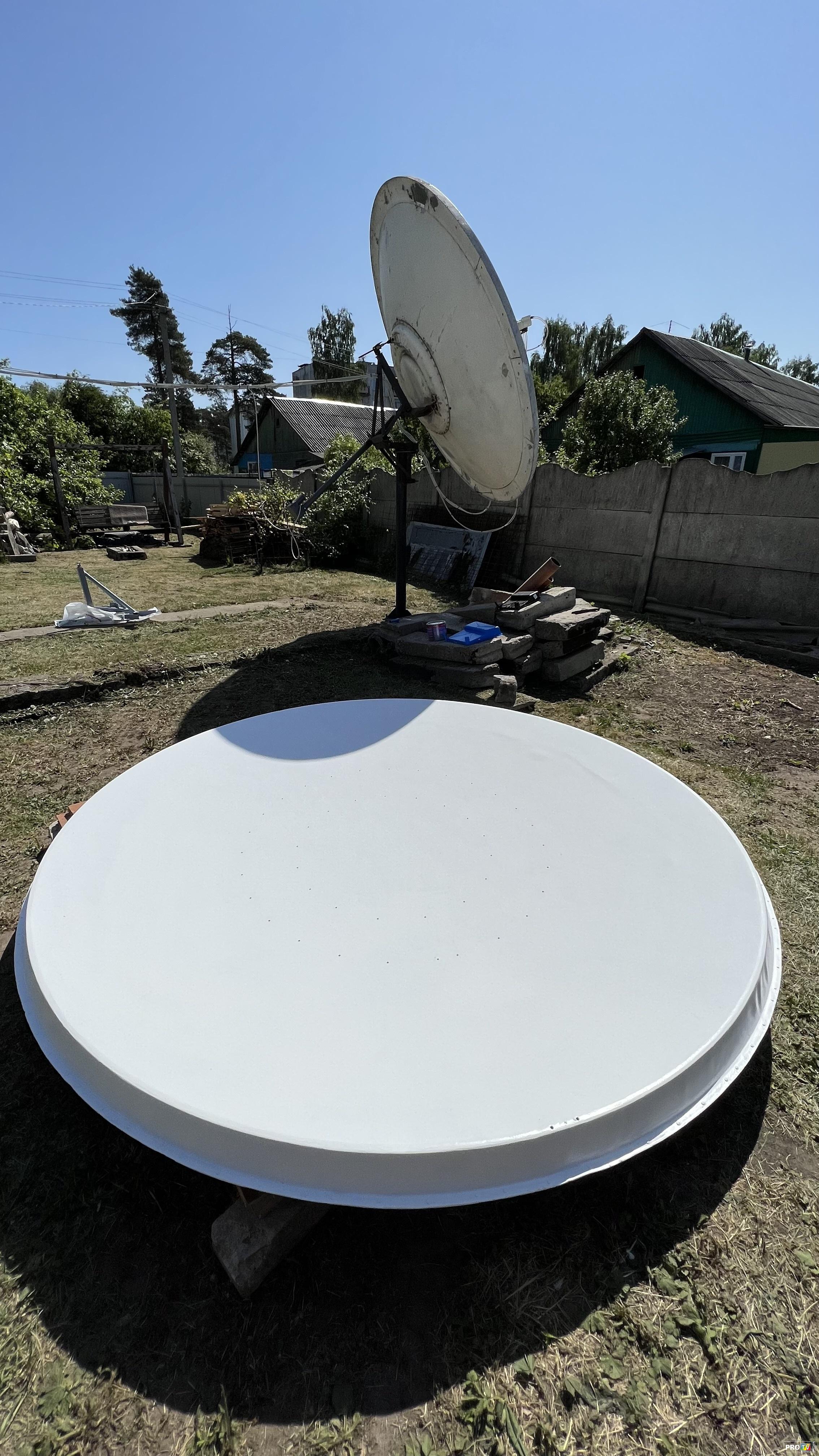

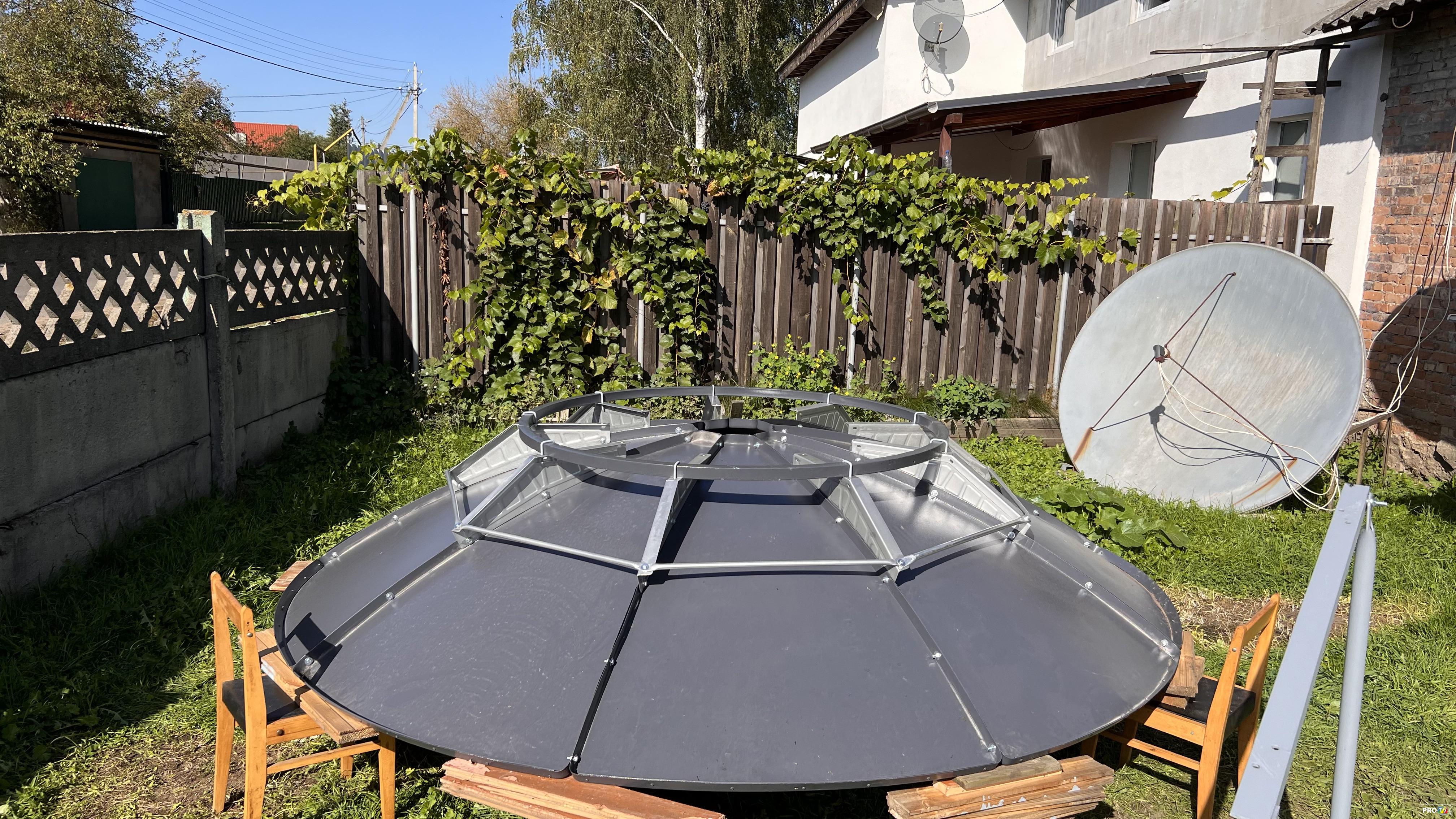

Процесс покраски польской офсетной антенны LAMINAS 2,4m (240*270см)
 Заголовок сообщения: Re: Ремонт и реставрация спутниковых антенн своими руками
Сообщение Добавлено: 26 июл 2019, 08:37
Процесс покраски тайваньской секторной прямофокусной антенны Jonsa 3,2м

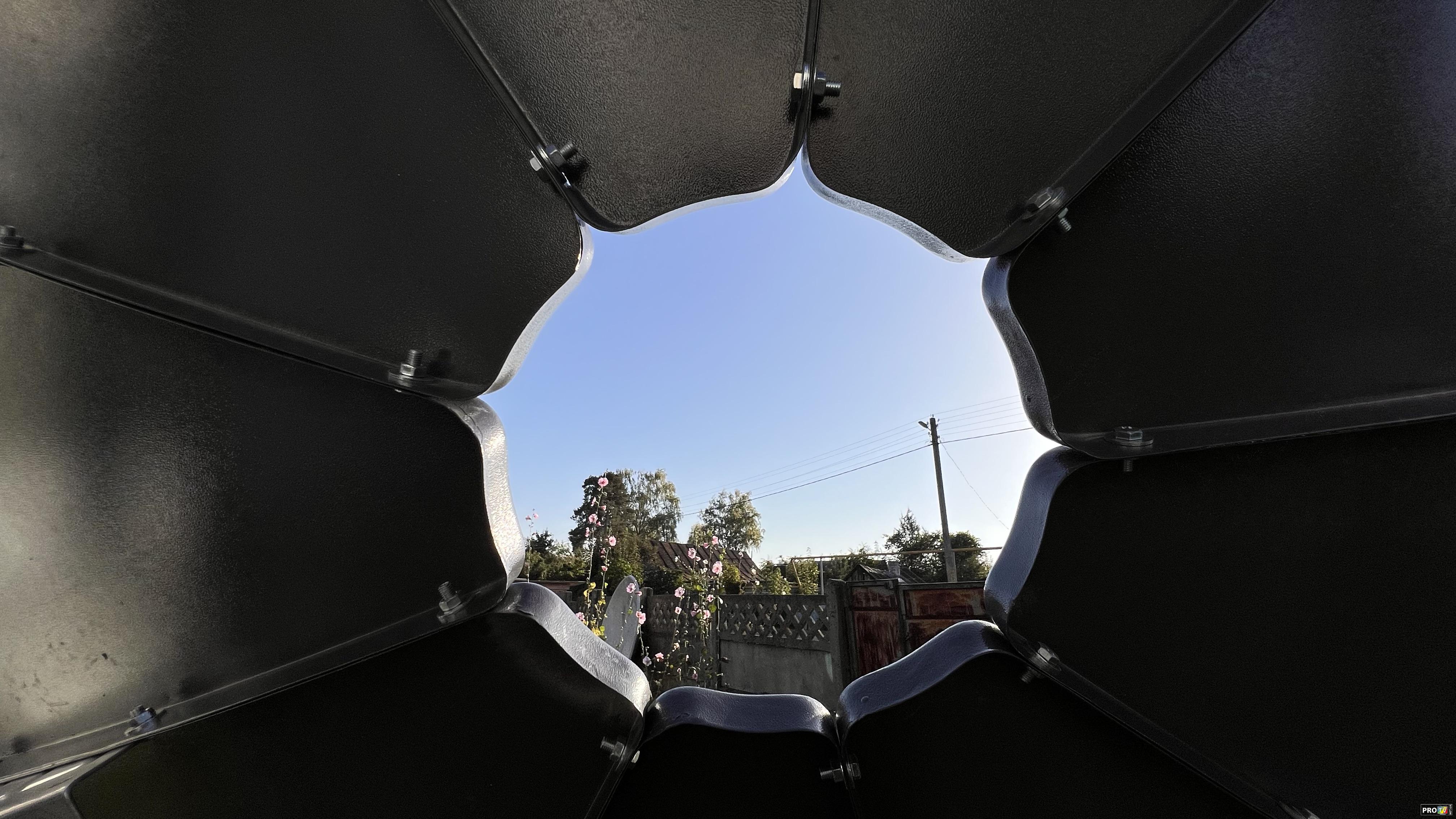

Сообщение Добавлено: 30 авг 2020, 06:42

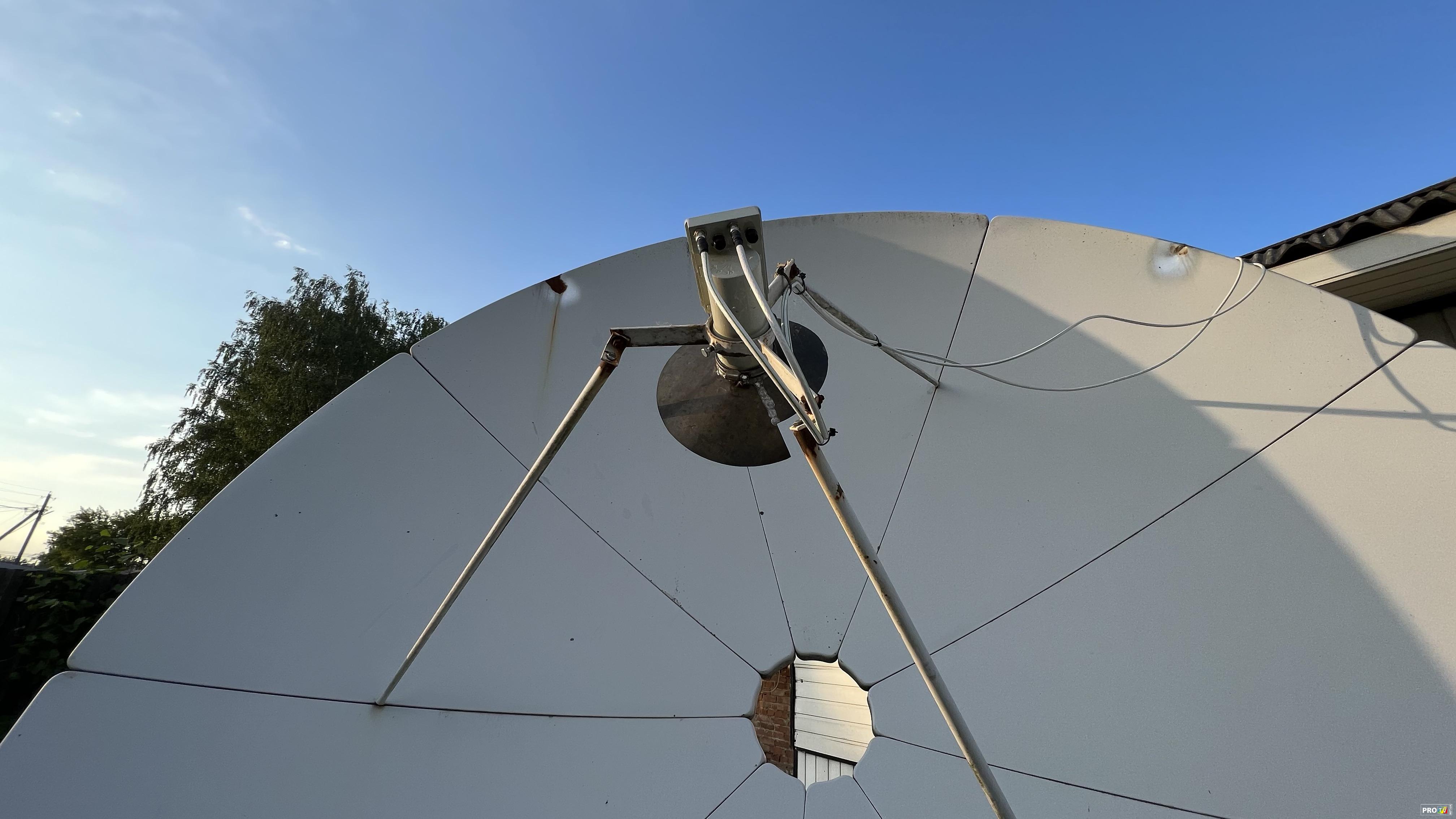

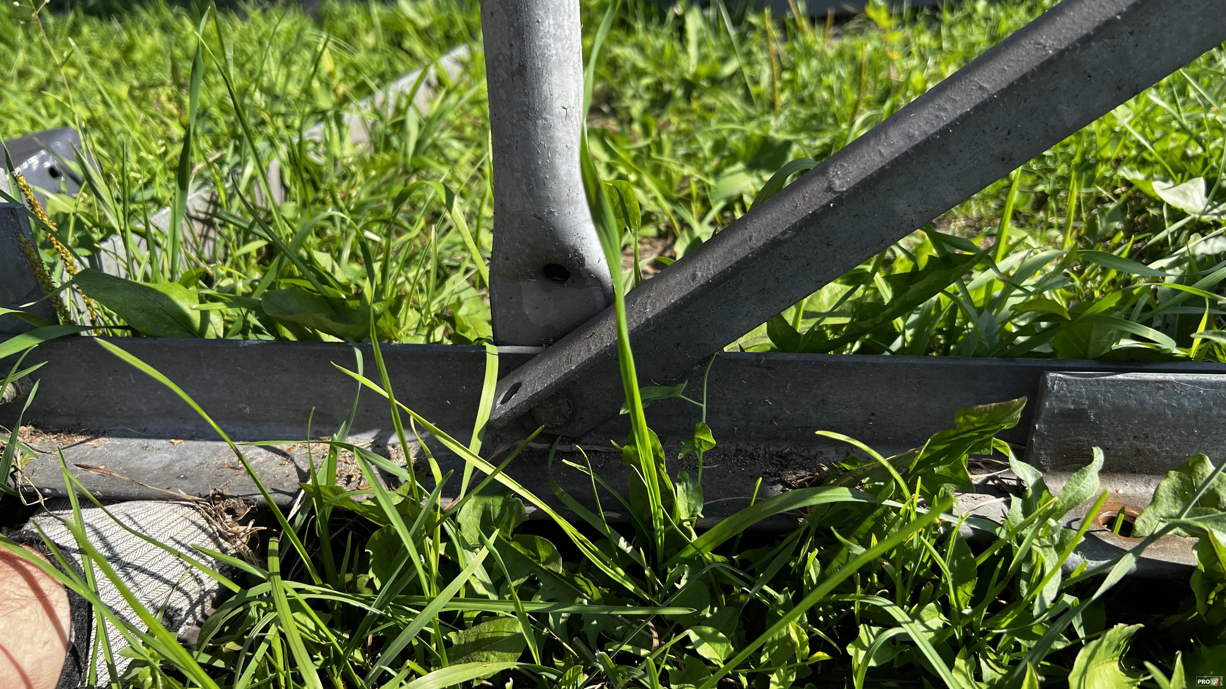

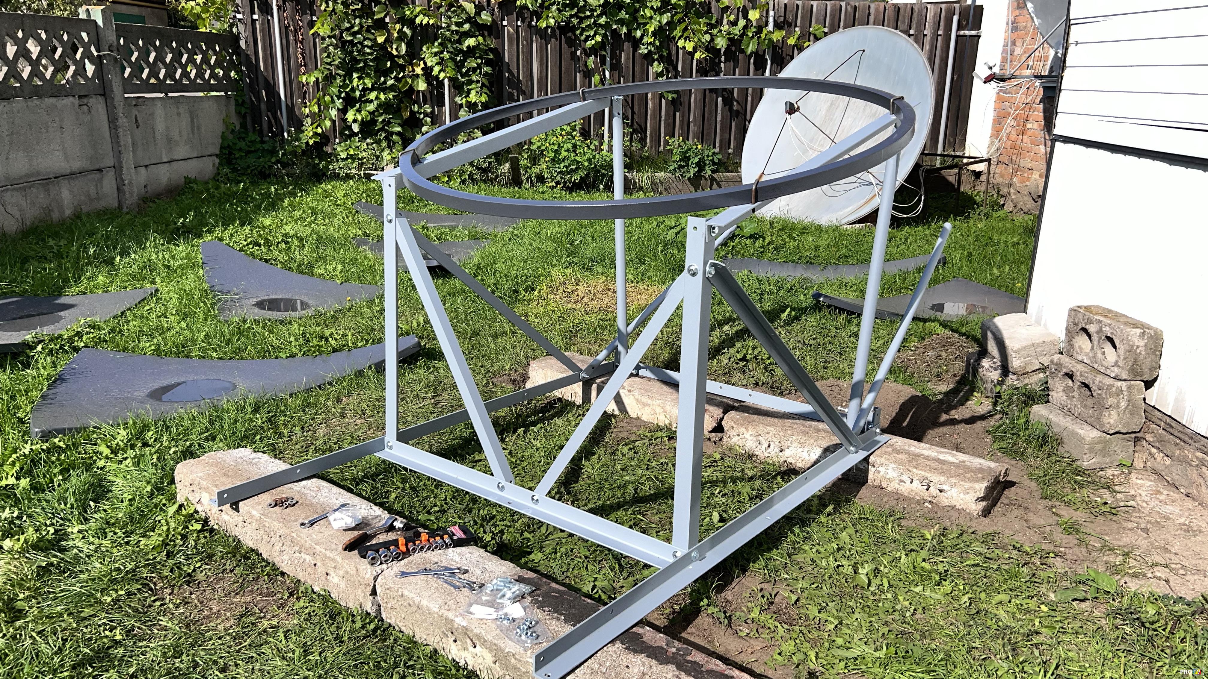

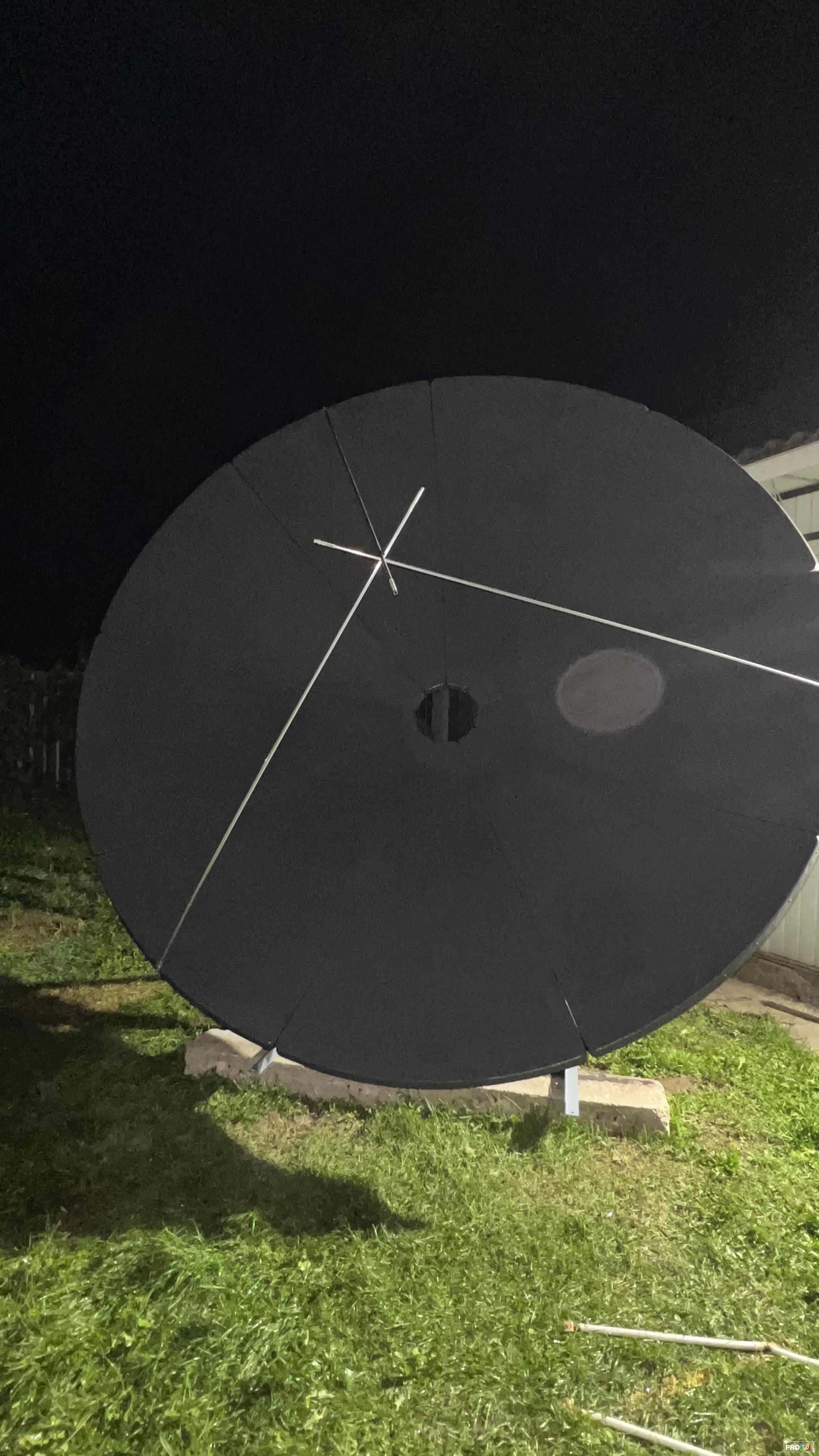

Решил собрать антенну Jonsa 4,2m,что бы узнать её реальный фокус для изготовления штанг держателей конвертеров.
Очень хорошо ,что тайваньцы указали количество болтов и гаек
Так как антенна приехала без единого соединения,они были сразу куплены
Каркасные составляющие элементы были выкрашены в белую грунт краску ГФ-021(гост)
p.s. Такую антенну лучше конечно собирать минимум два,а лучше четыре человека...
Попробуем опеределить фокус антенны,но сначала смотрим,что нам заявляют с самого завода:
Как видим фокусное расстояние 1470 см.
Далее измеряем антенну,где определяем диаметр антенны .а именно её рабочую площадь и глубину в центре параболы
В итоге имеем диаметр 4200 мм и глубину в центре параболы-725мм.
Далее берём программу Странника (Юрия Филатова) Парабола (которая точно показывает фокус антенны) и водим эти показатели:
Как видим фокус от заводского отличается
1470 (Завод)
1521 (Парабола)
Длинну штанги держателей возьмём с запасом для подгона,так как крепится они будут за зеркалом на держателях.
Планируемое их количество три прочных шт.

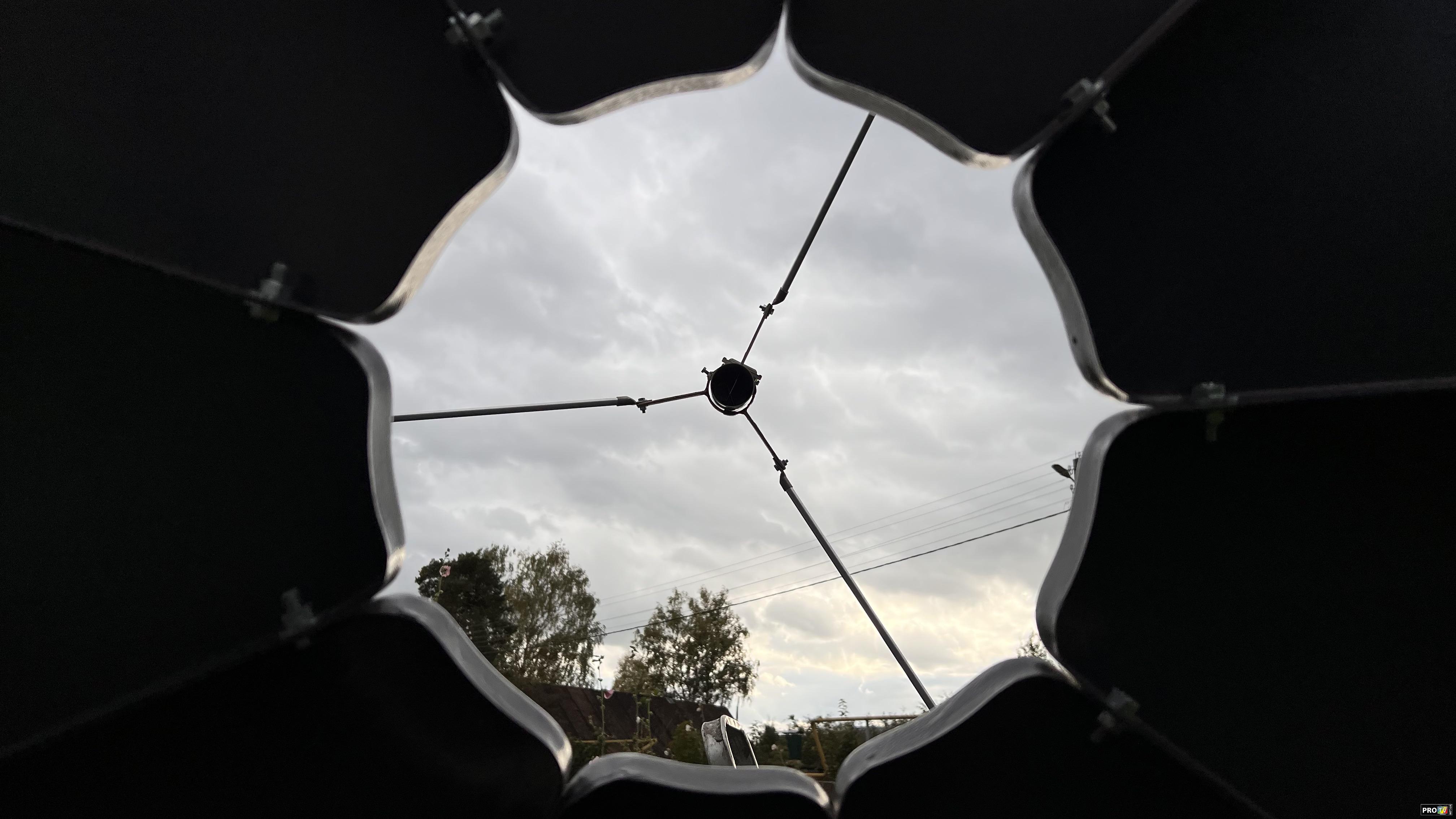

vitalik19 Доброго дня! Проверьте центральную часть Вашей антенны на предмет наличия в центре зеркала плоского ( а не параболическиго участка ). Сдается мне, что у Вас не классический параболоид, а антенна с кольцевым фокусом. Успеха и удачи.
Сообщение Добавлено: 30 авг 2020, 19:20
Спасибо за внимание.
Центральная часть как раз имеет не плоскую поверхность,а параболическую,это можно увидеть когда я её реставрировал:
http://satdx.2ua.in.ua/viewtopic.php?p=7653#p7653
Сообщение Добавлено: 30 авг 2020, 20:00
Сообщения: 41
Смущает меня все-таки расхождение в 50 мм. Это около 3% . Многовато. Можно, конечно, заняться измерением профиля поверхности зеркала, а можно не заморачиваться. Дальнейшая практика настройки антенны покажет, где правда. Успеха и удачи.
Сообщение Добавлено: 30 авг 2020, 20:11
Да практически на всех антеннах фокус неидеален,включая прямофокусы супрал,мабо,нонна,ахтырки,тернополь и тд...все подгонялись по реальному сигналу.

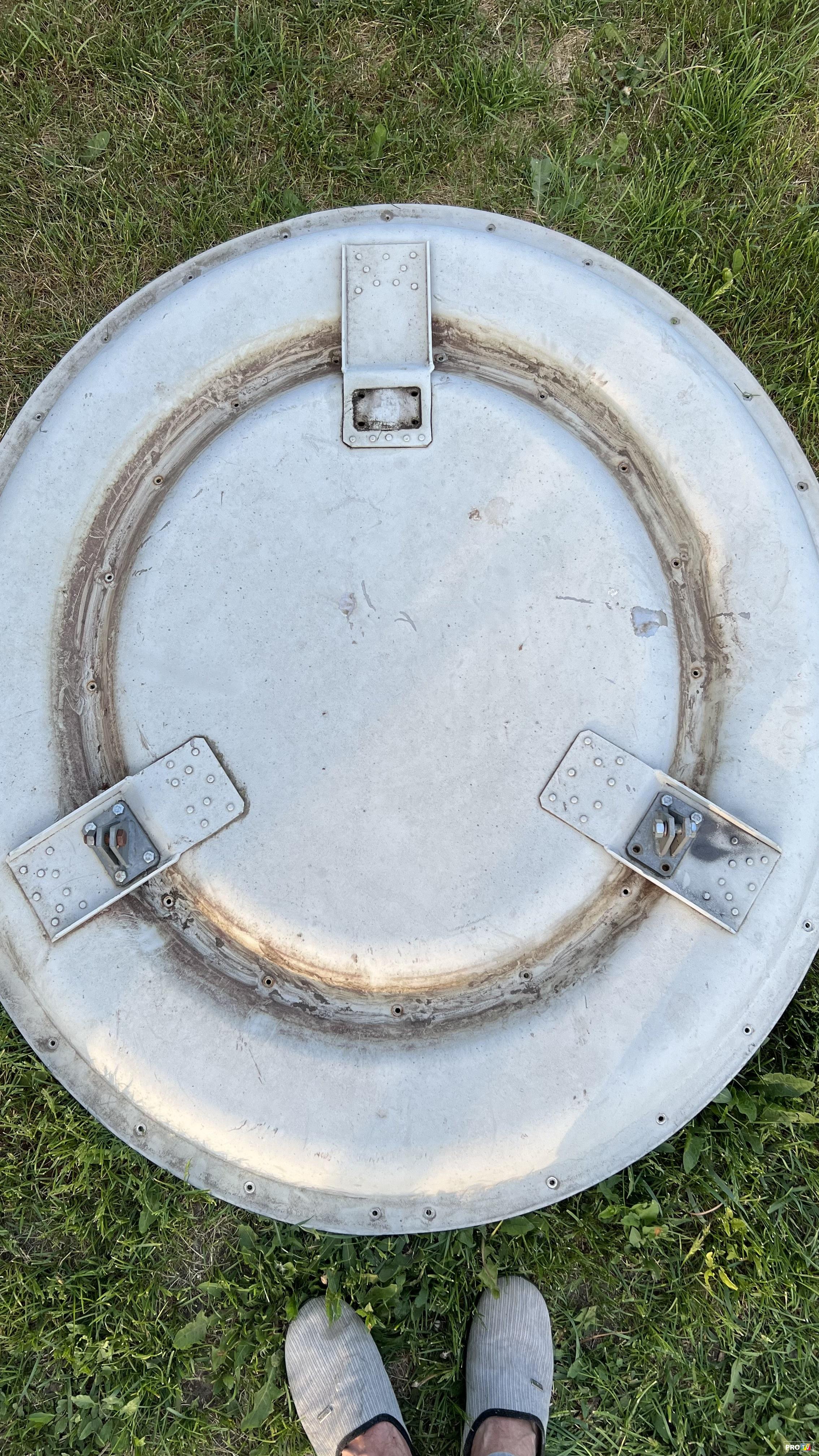

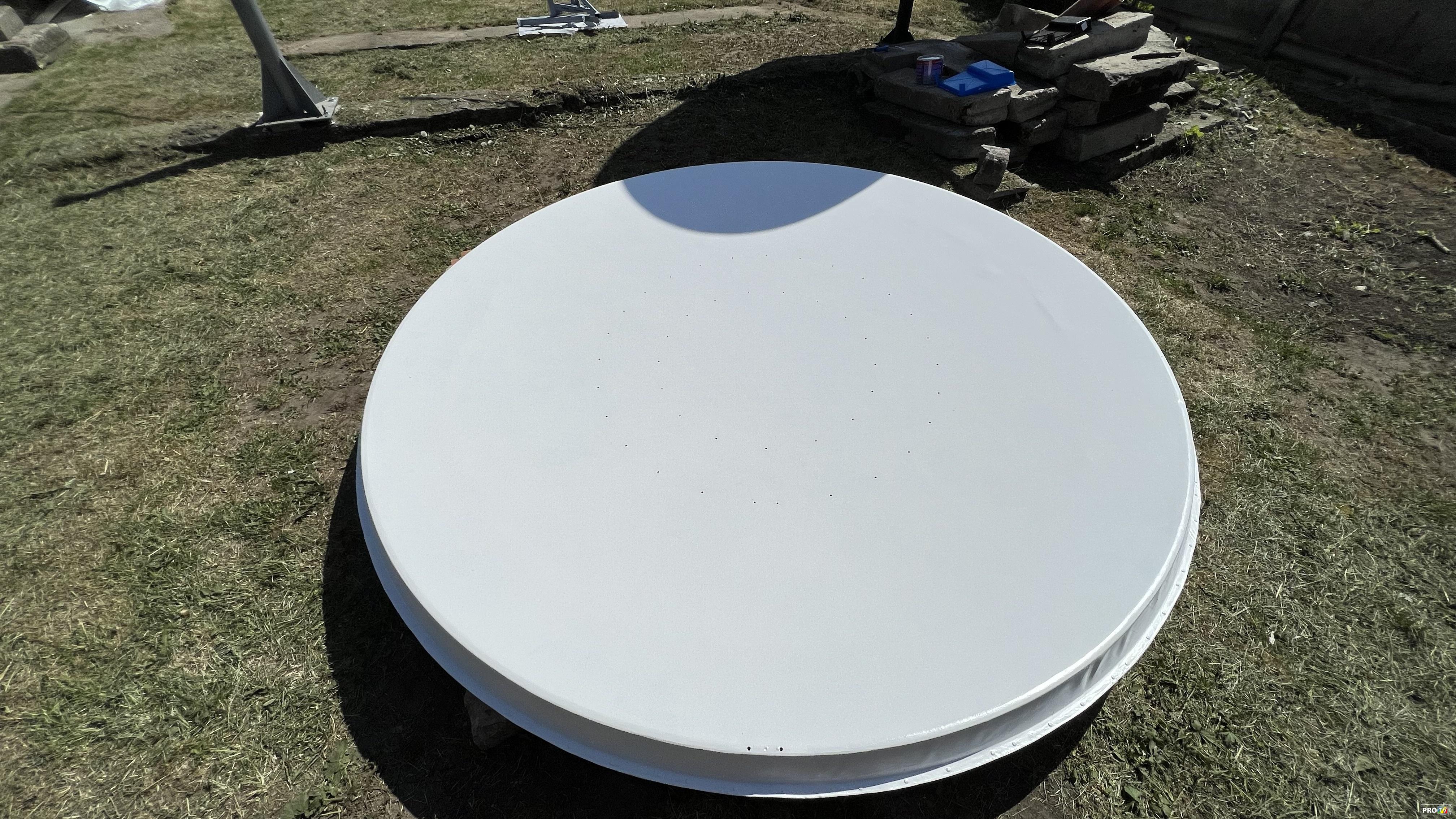

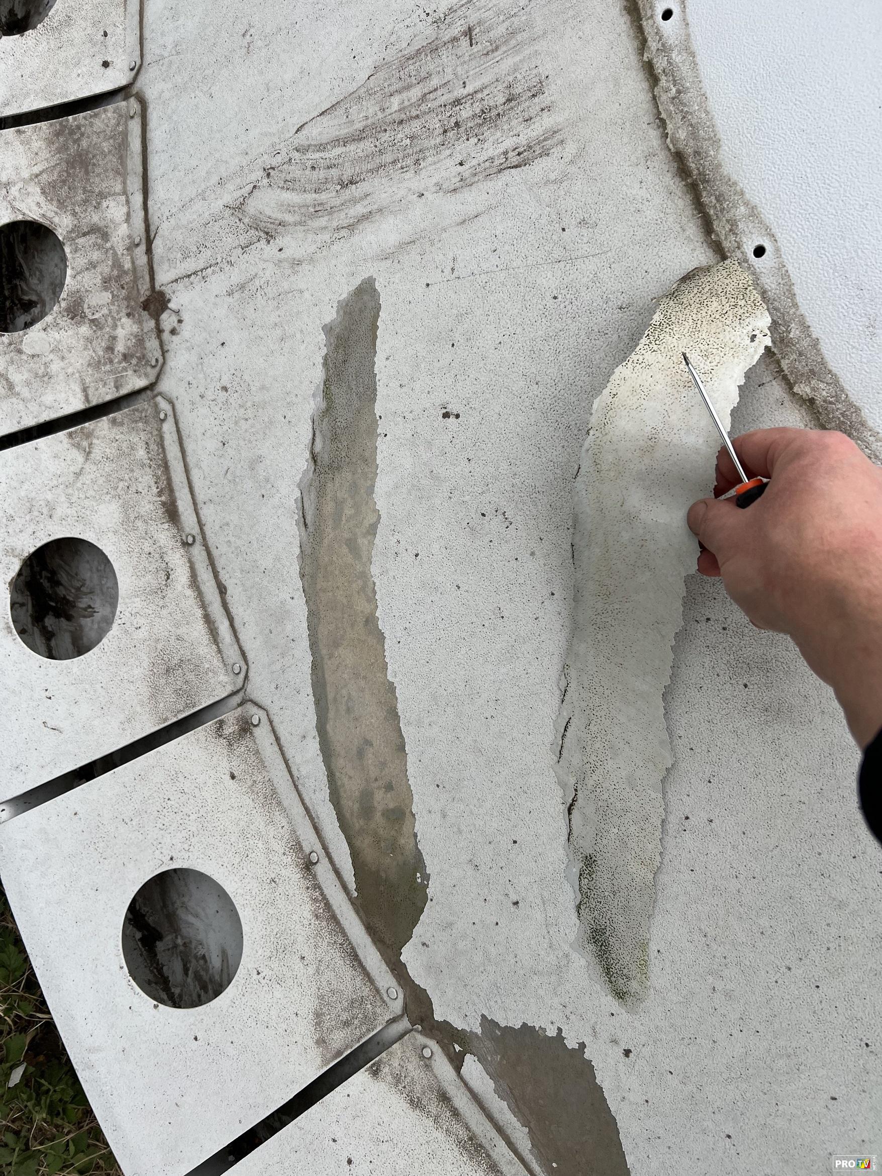

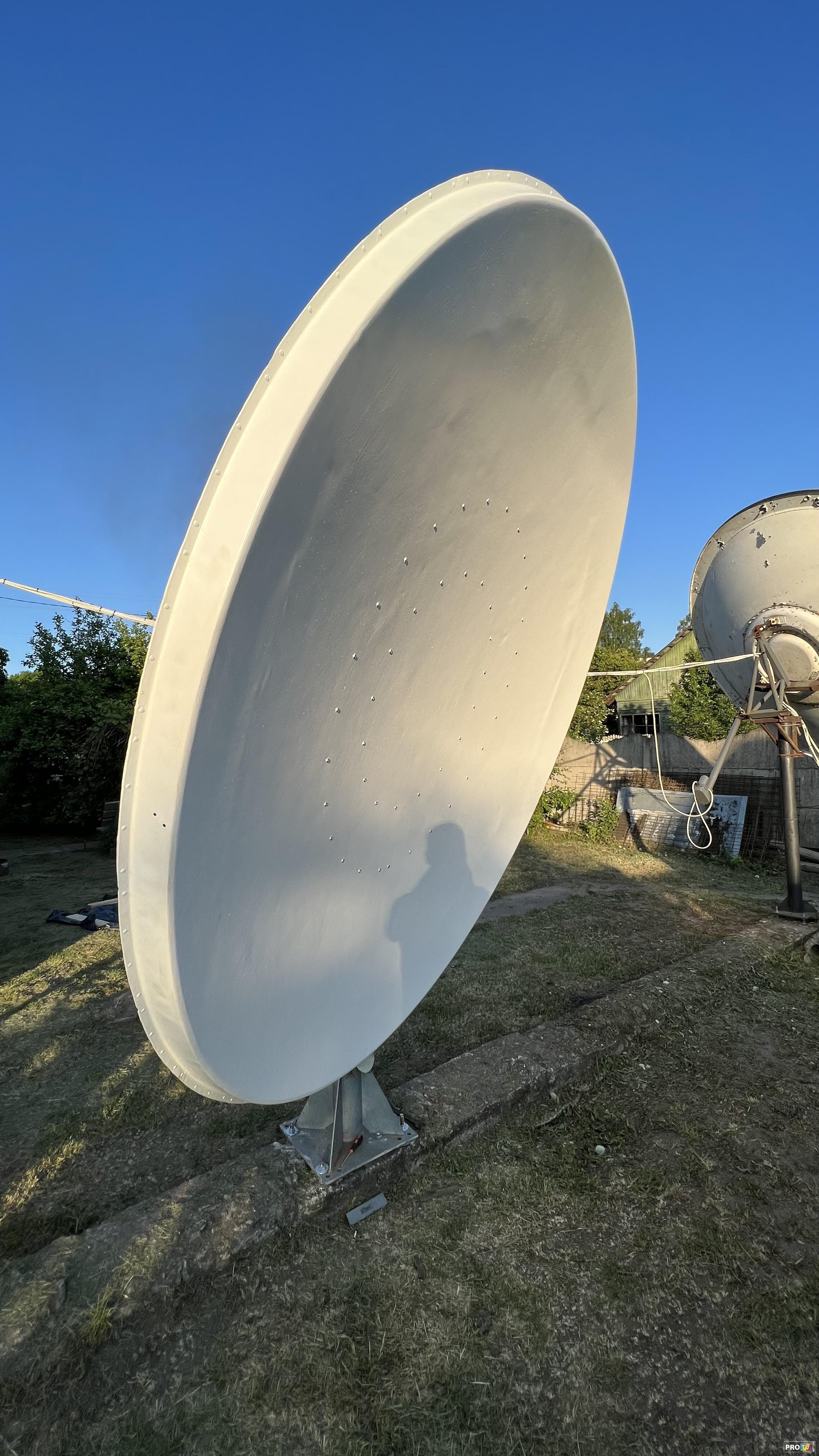

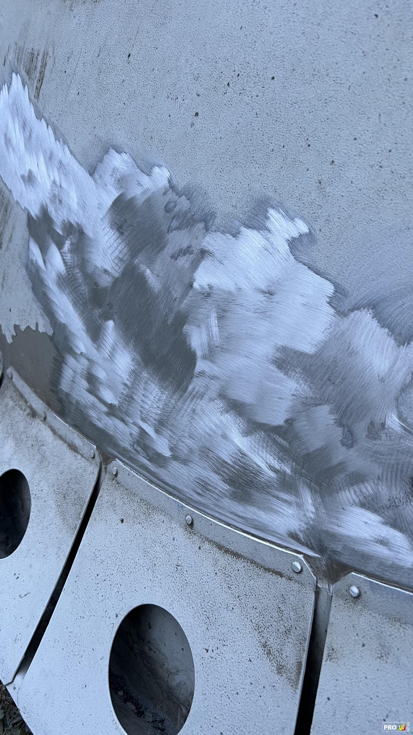

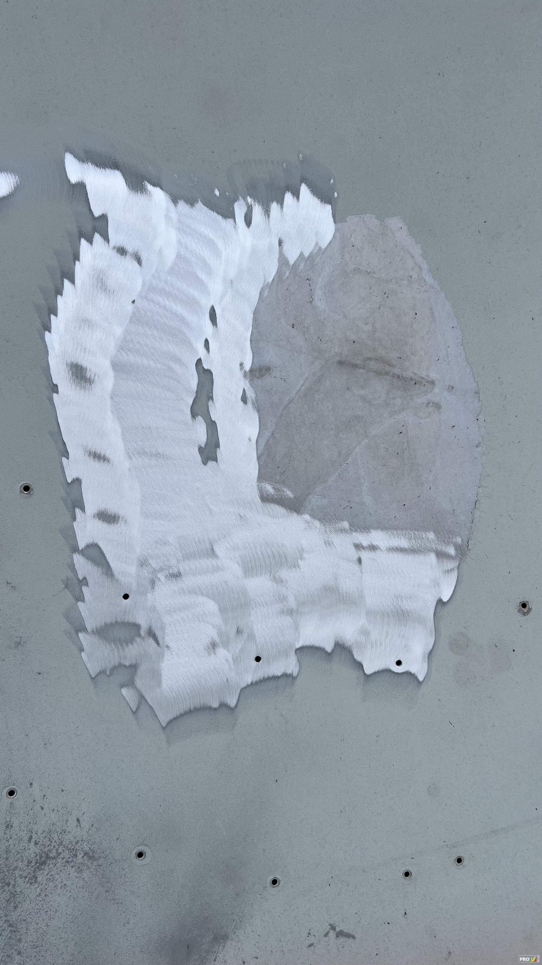

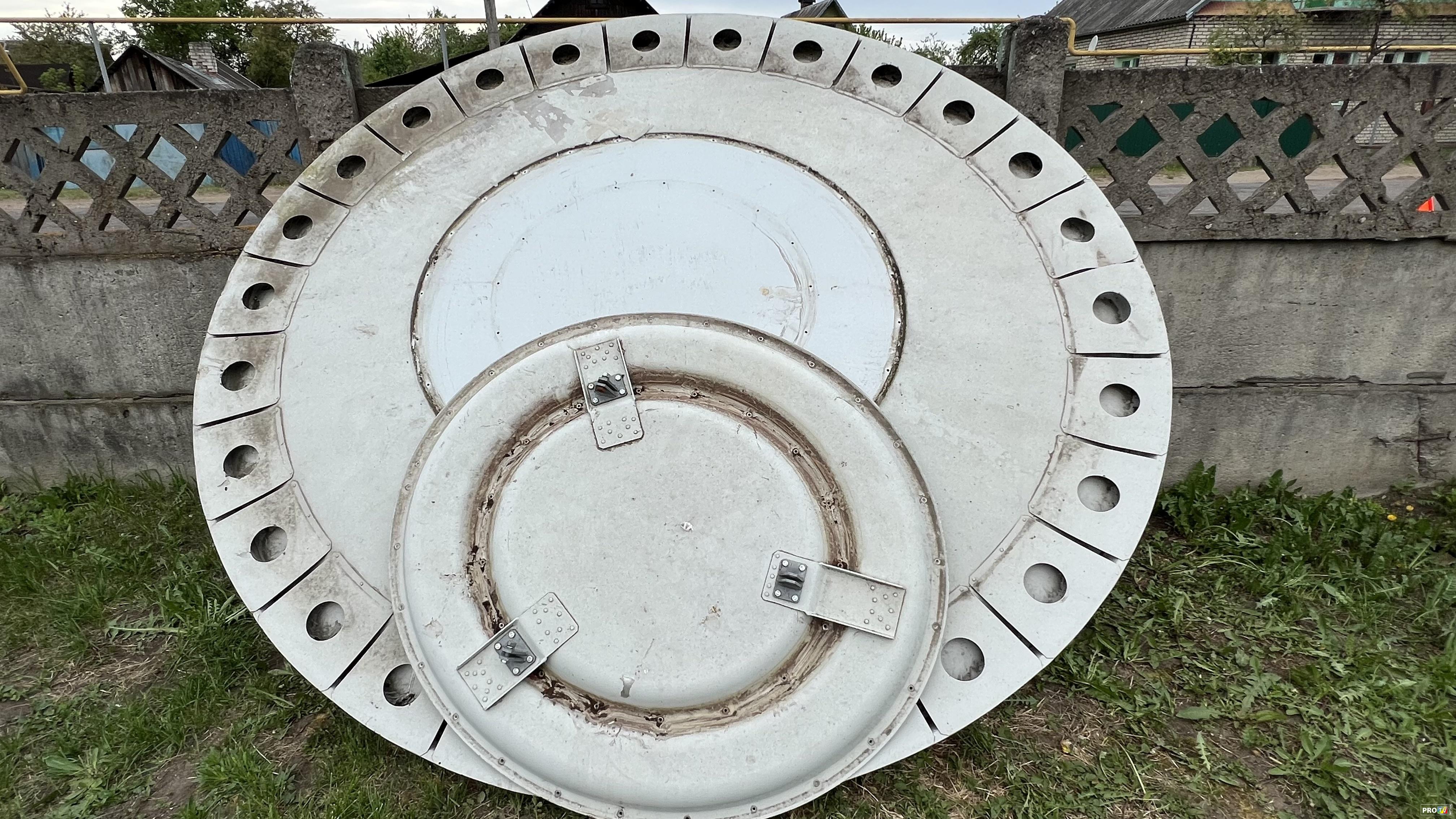

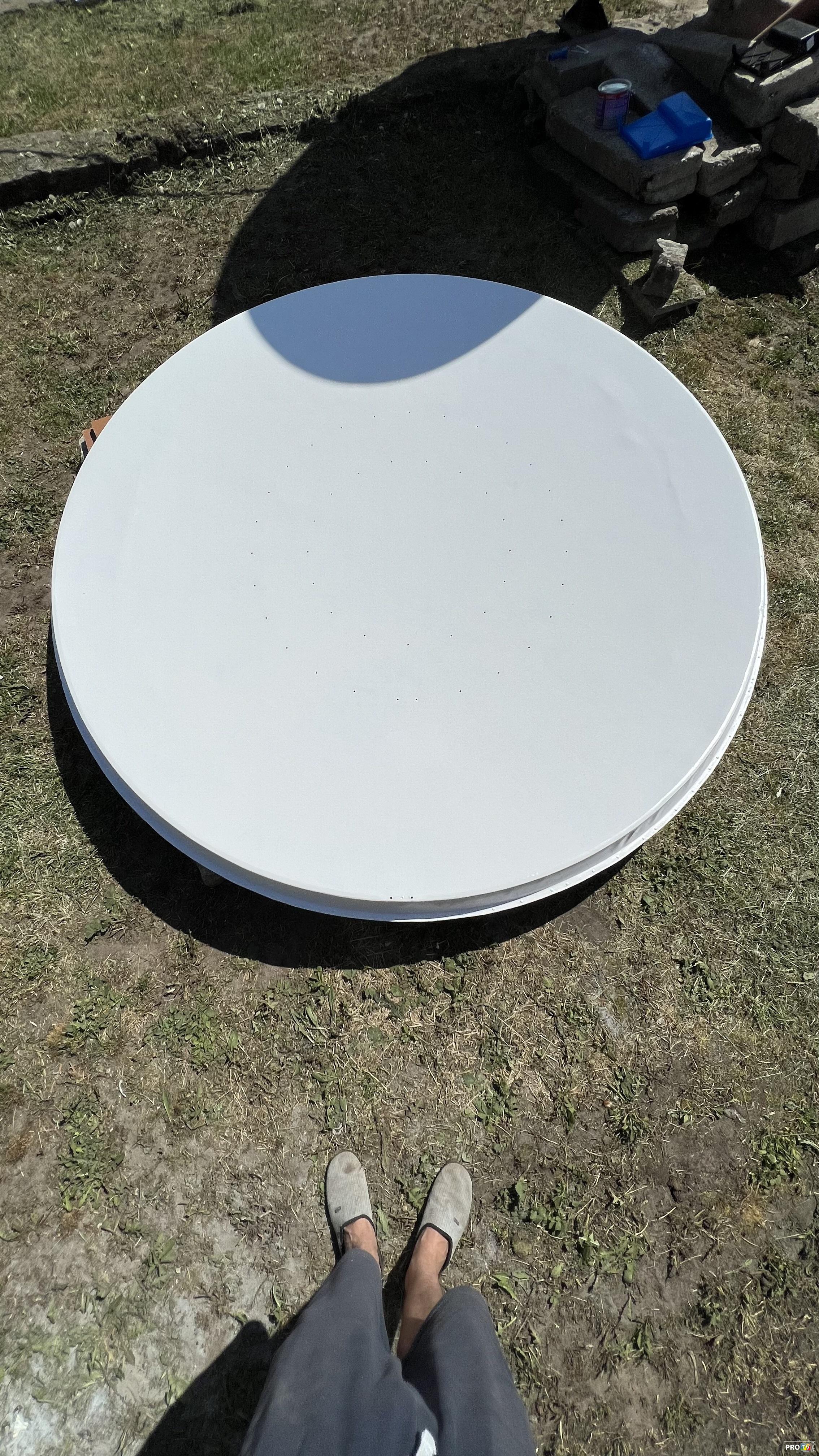

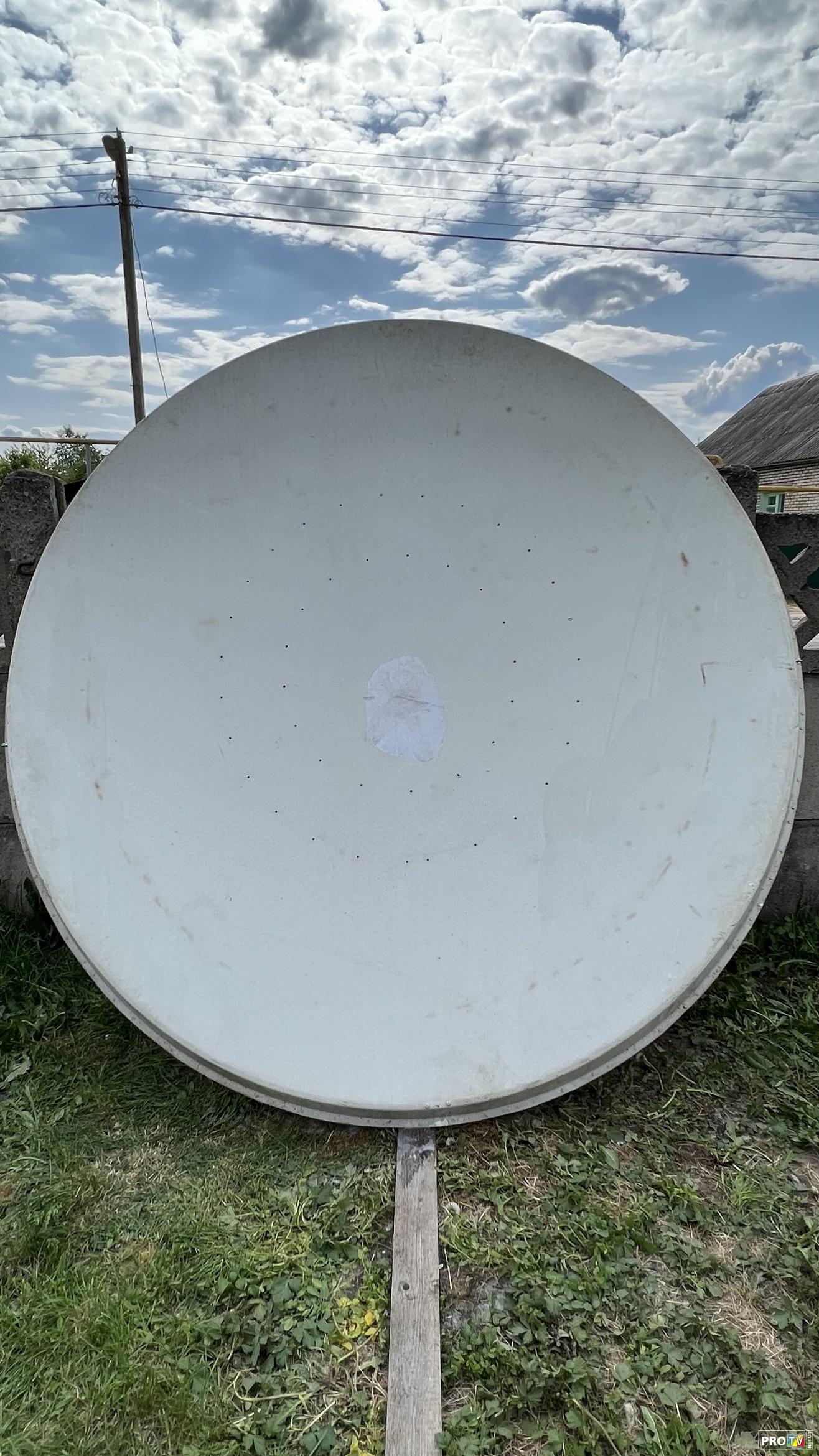

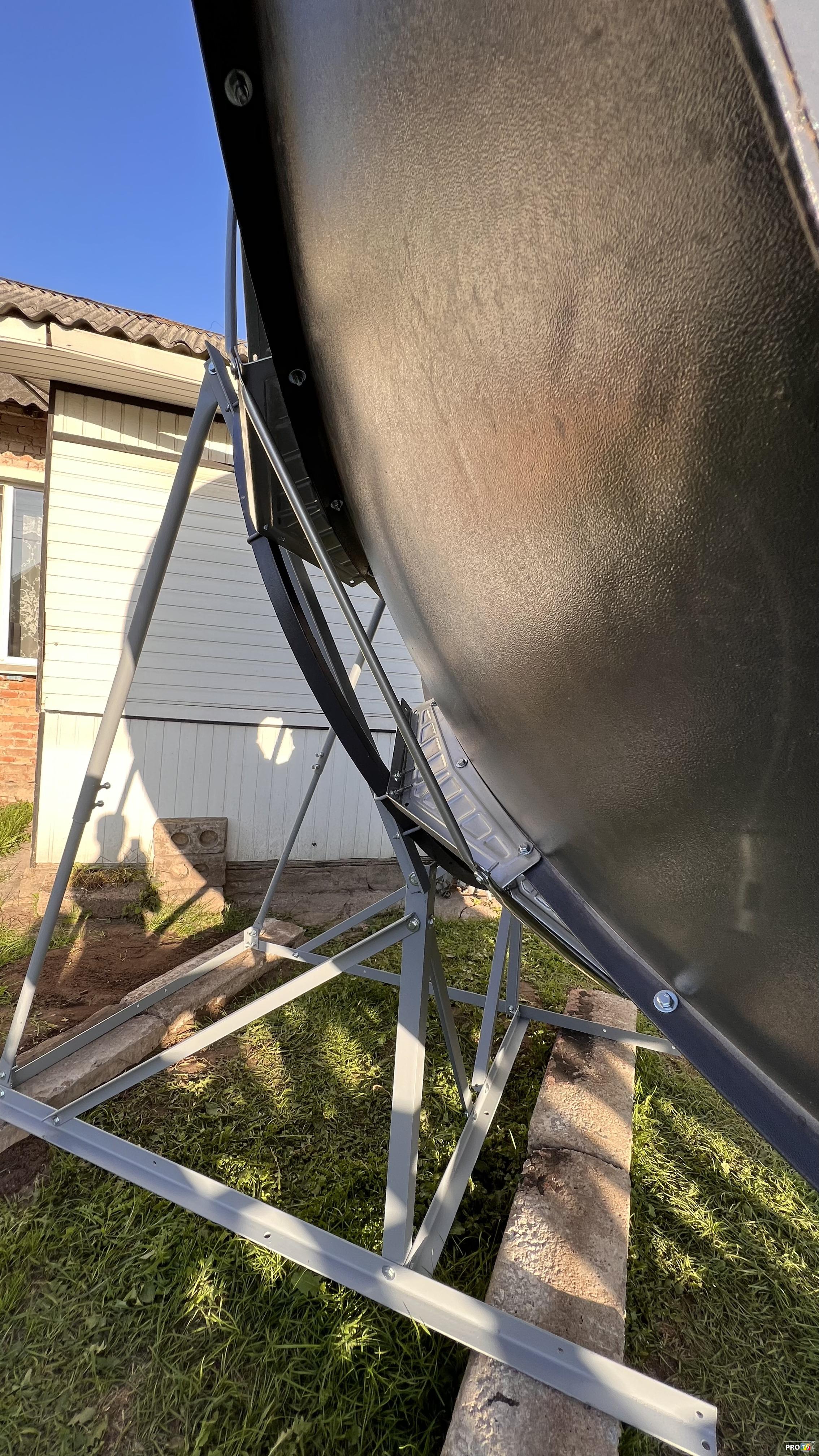

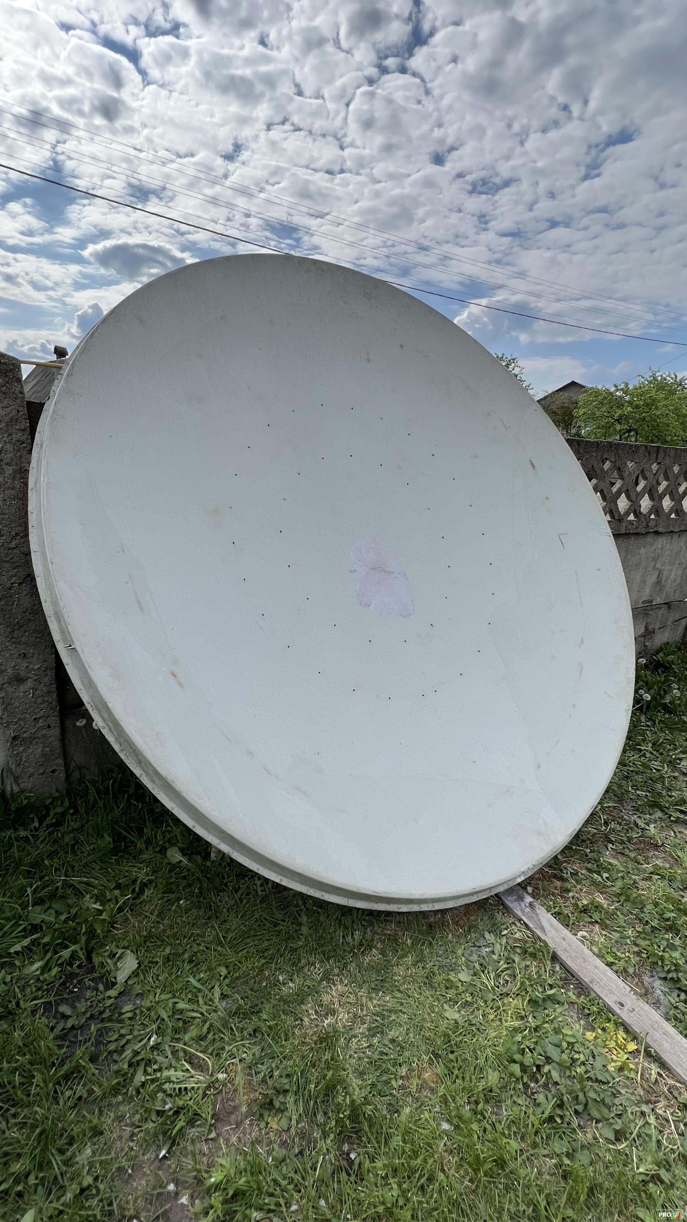

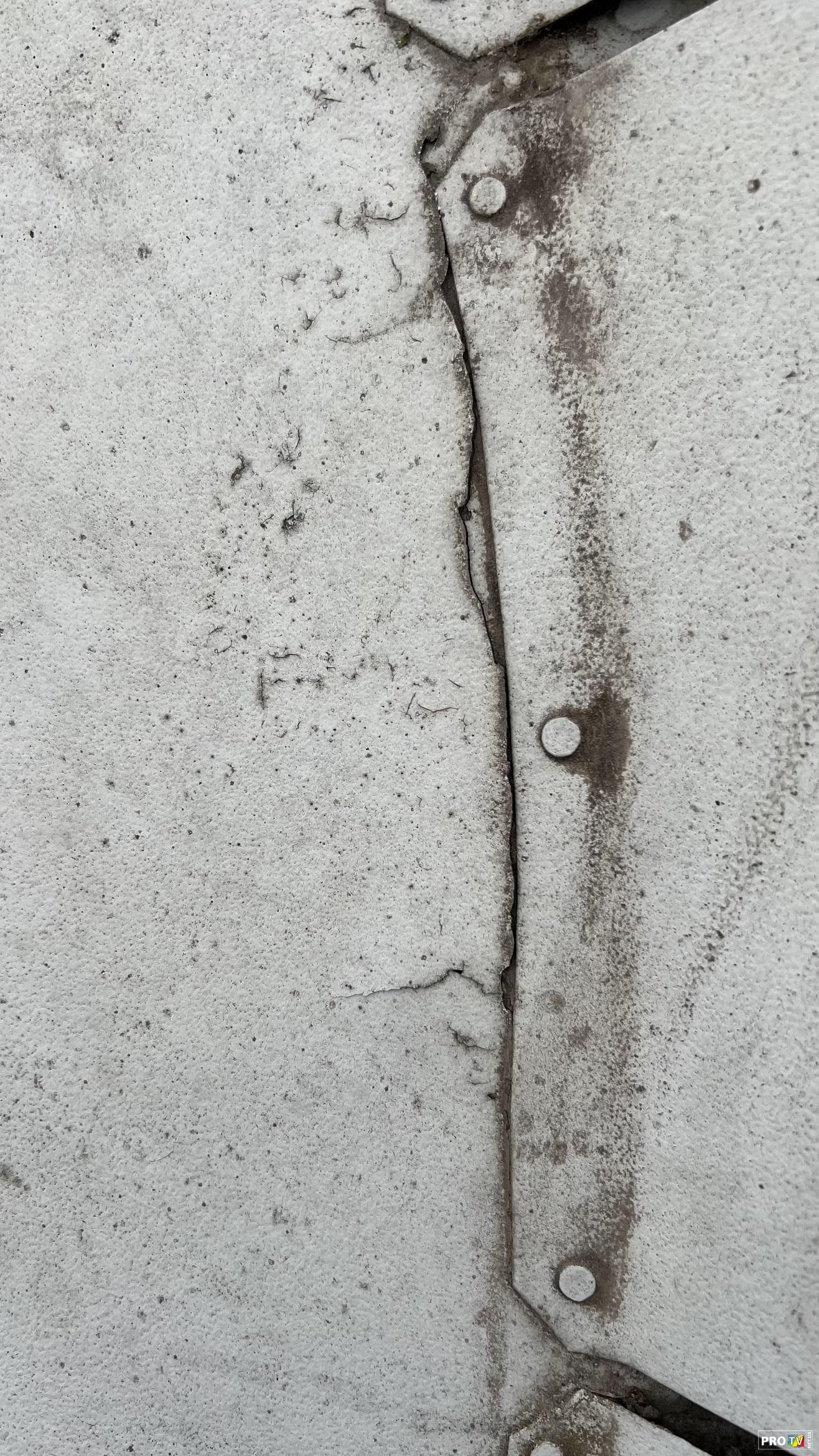

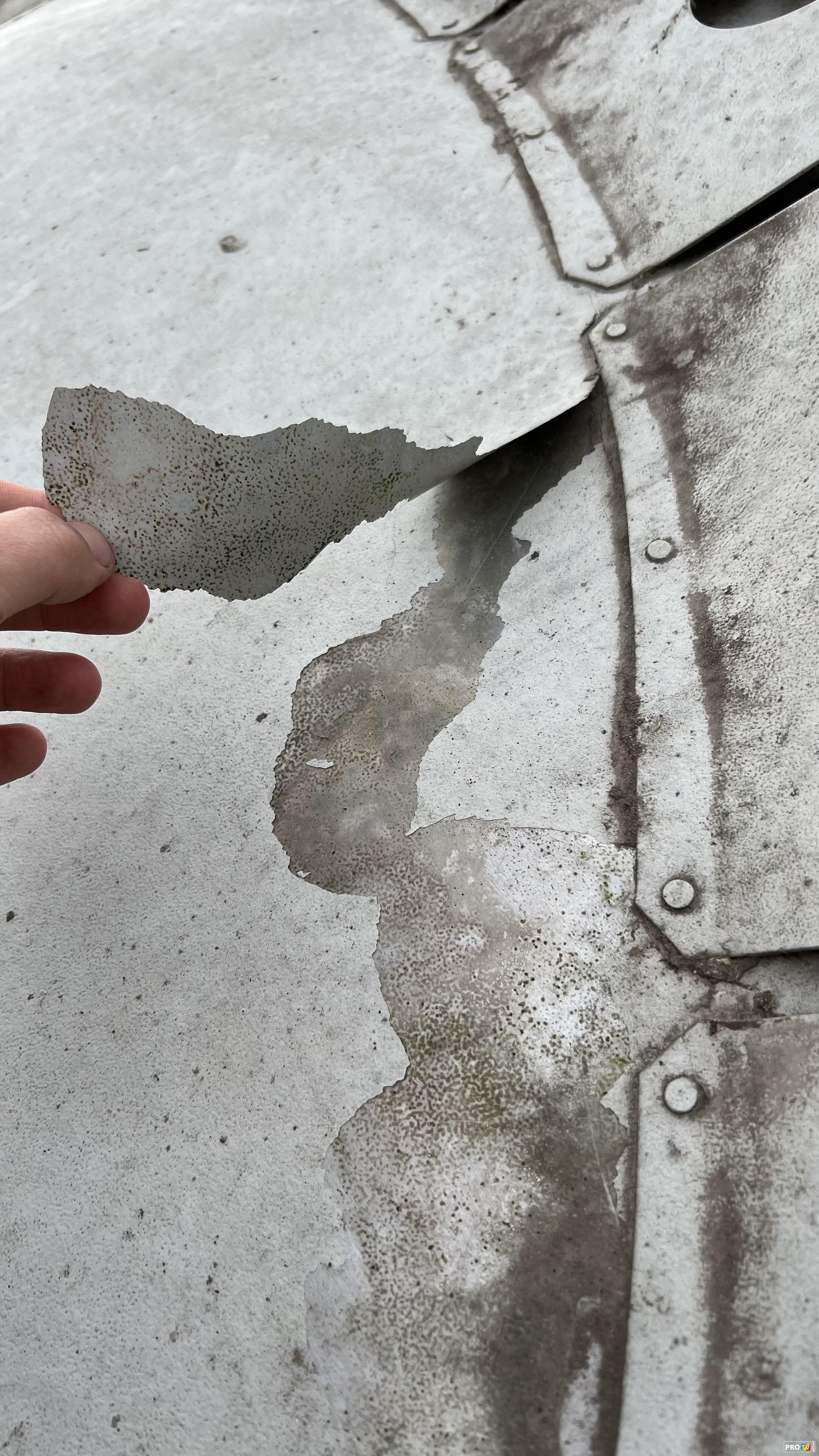

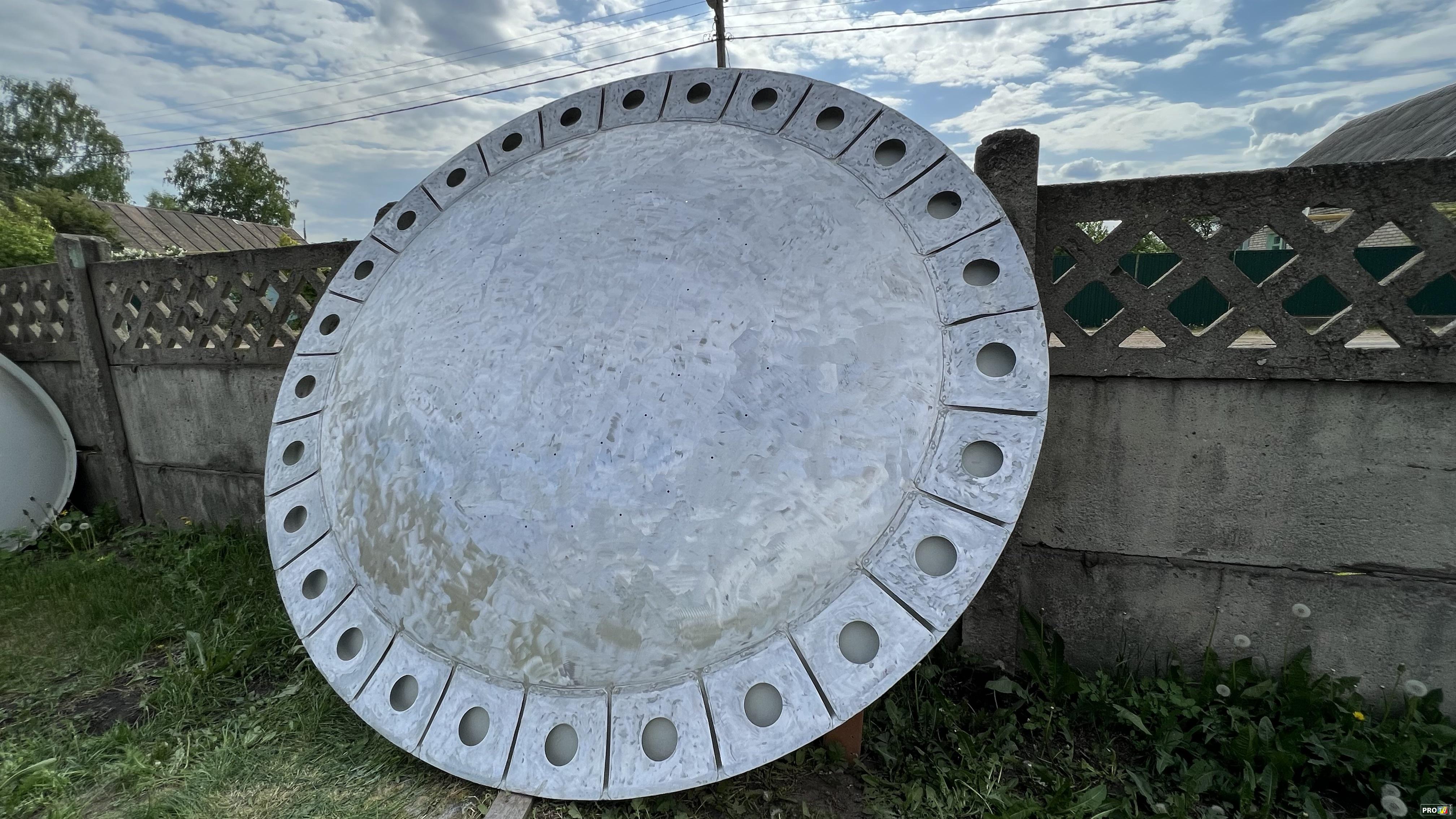

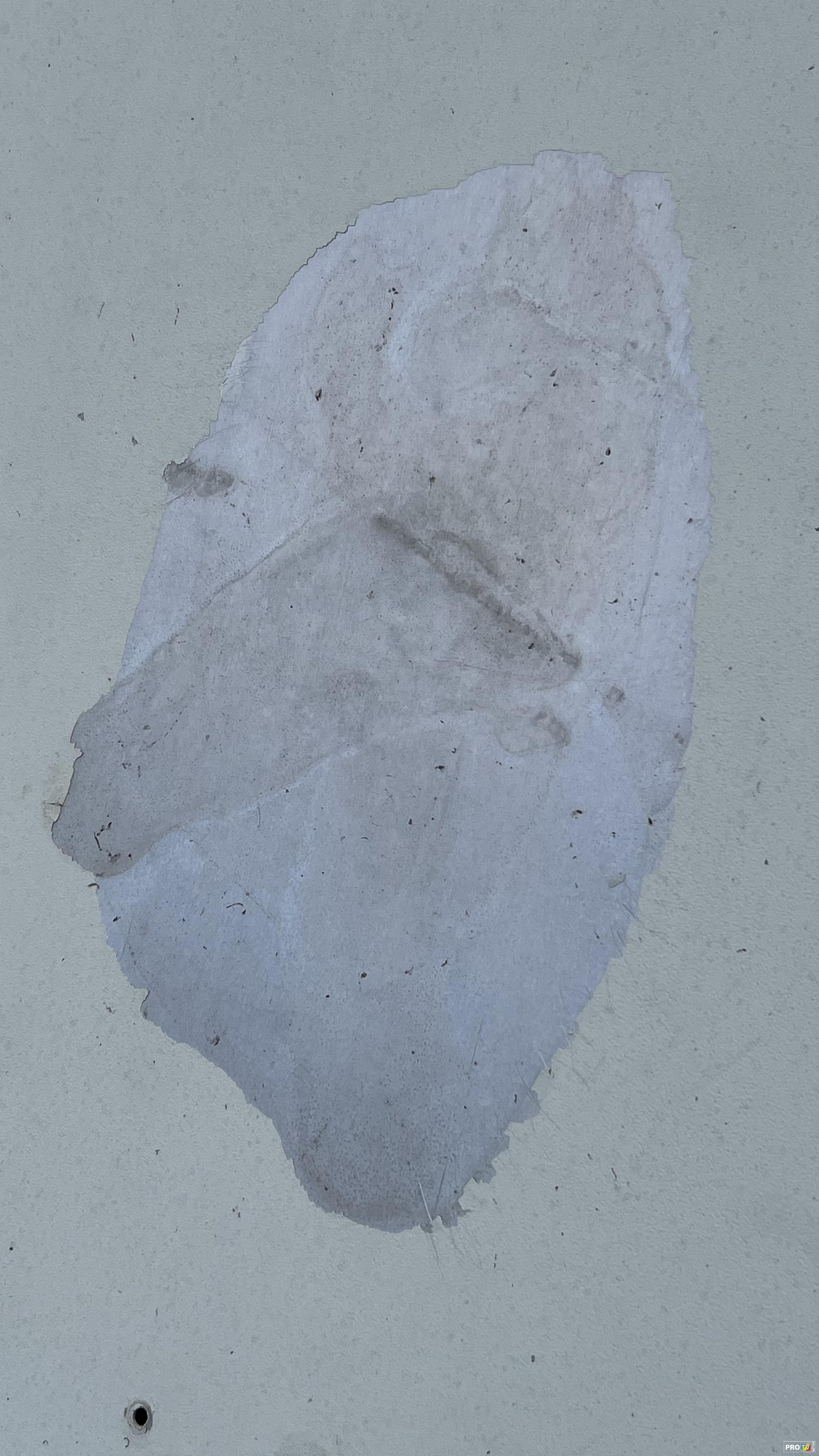

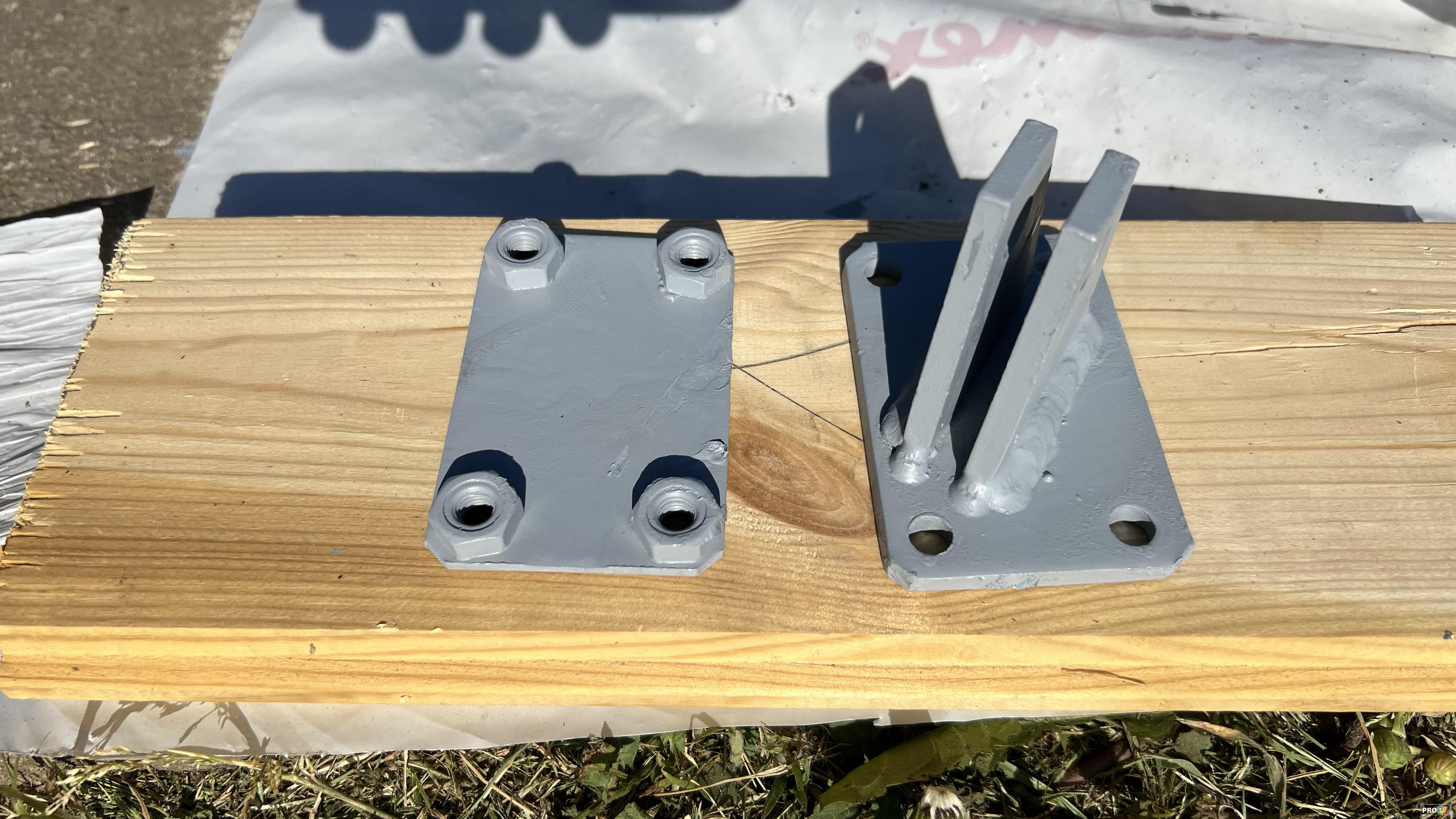

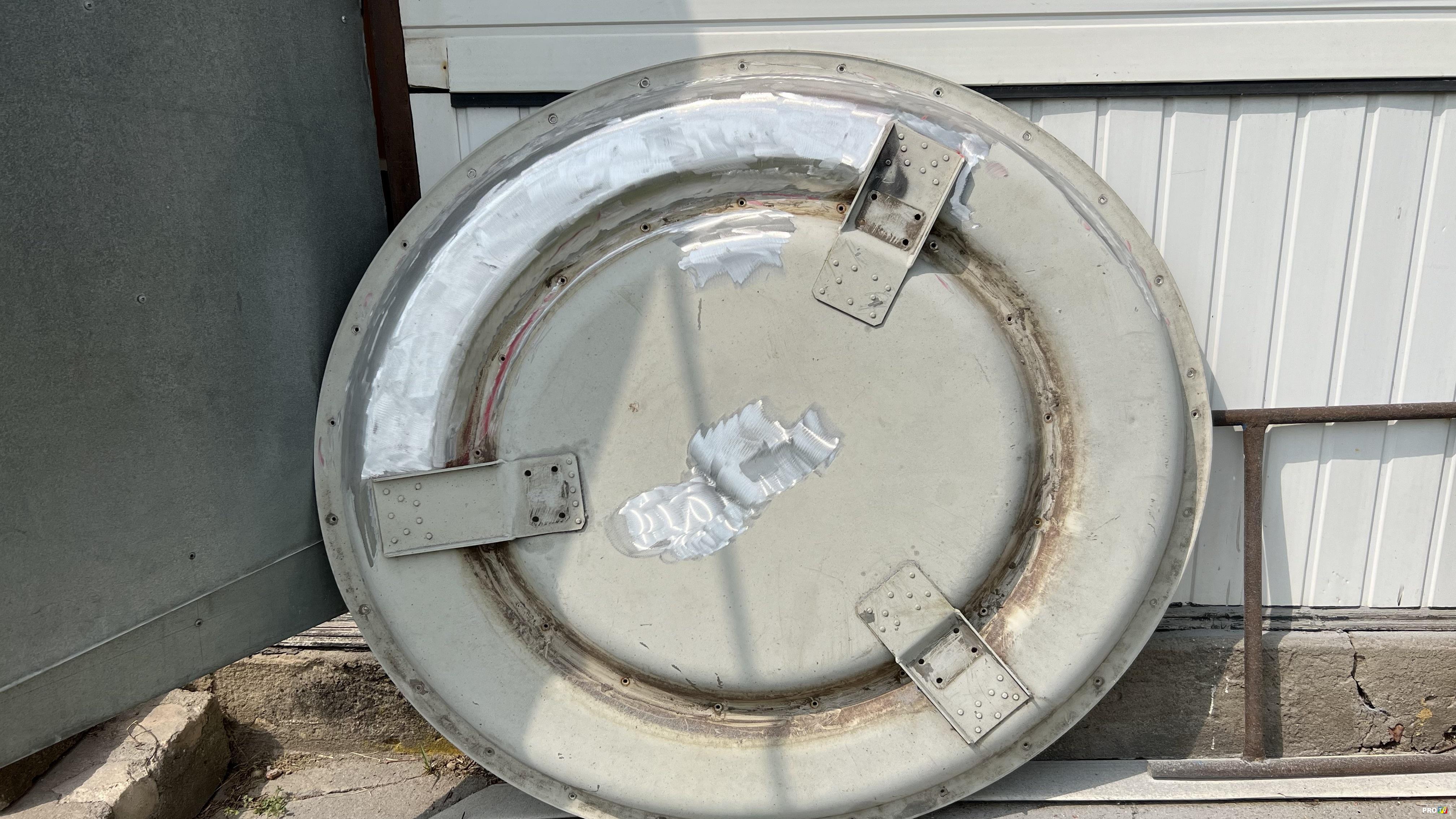

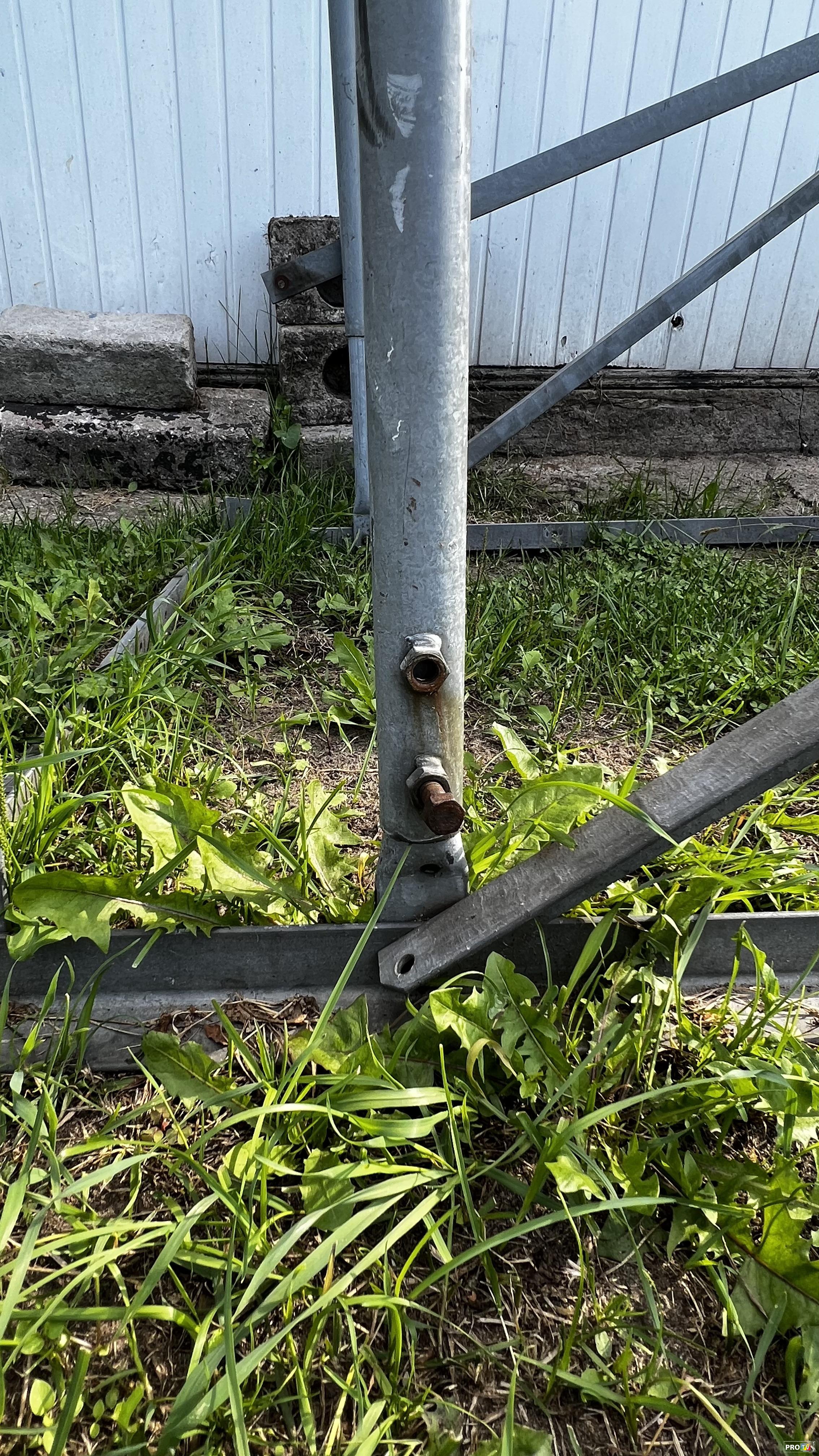

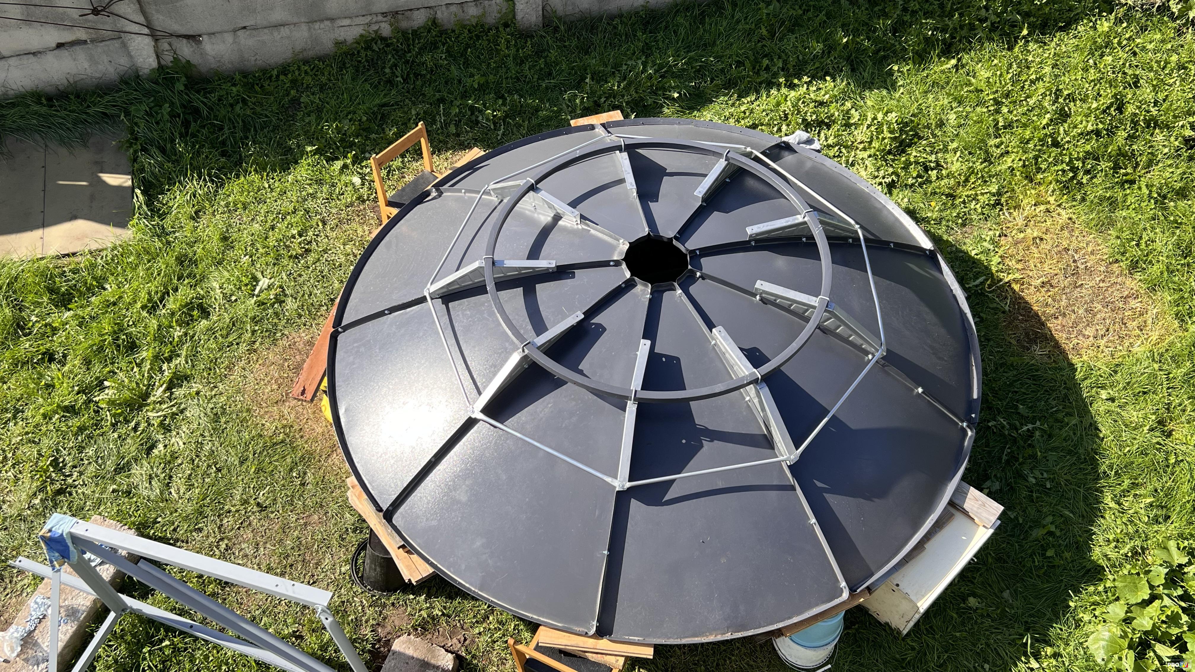

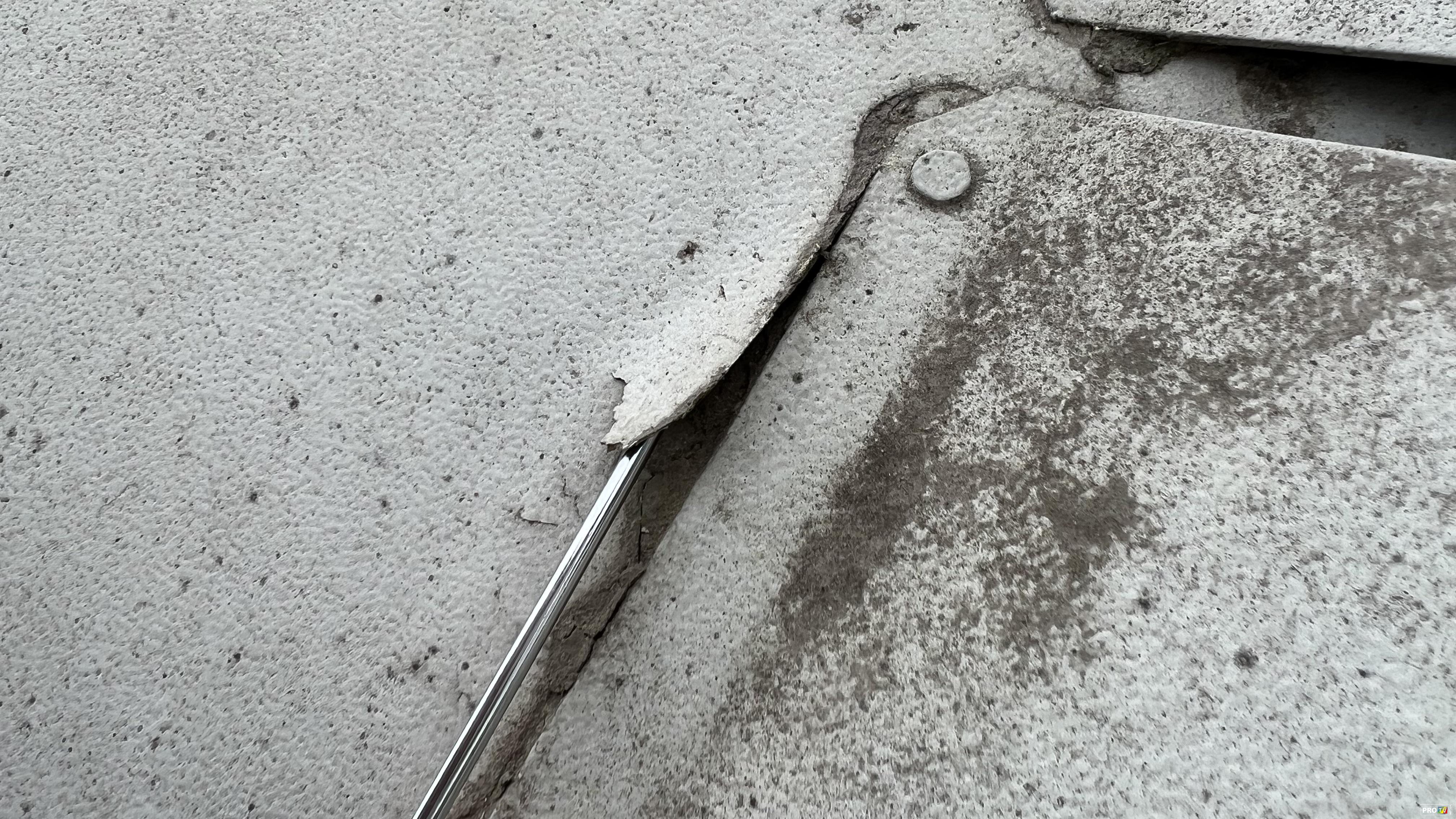

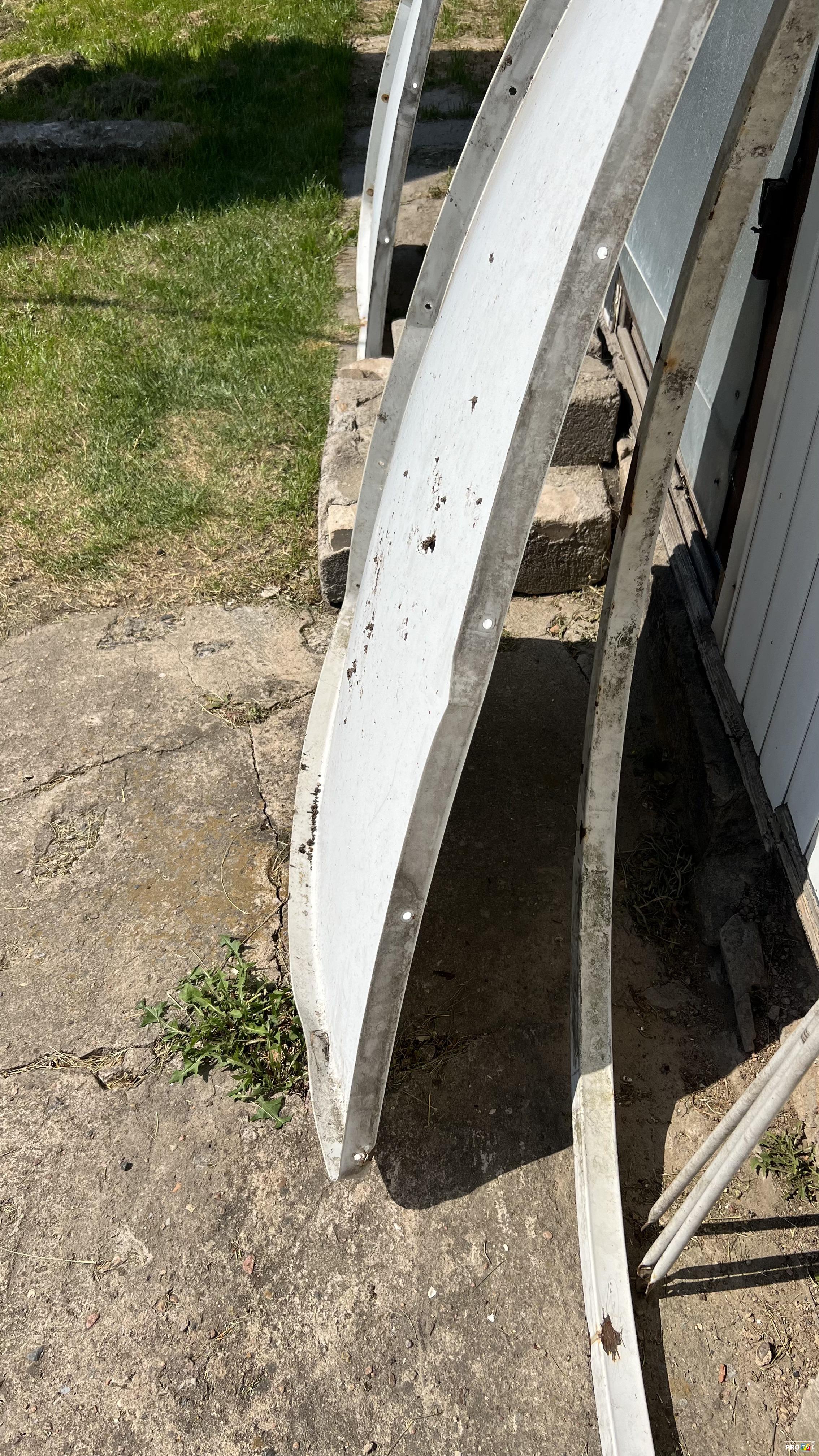

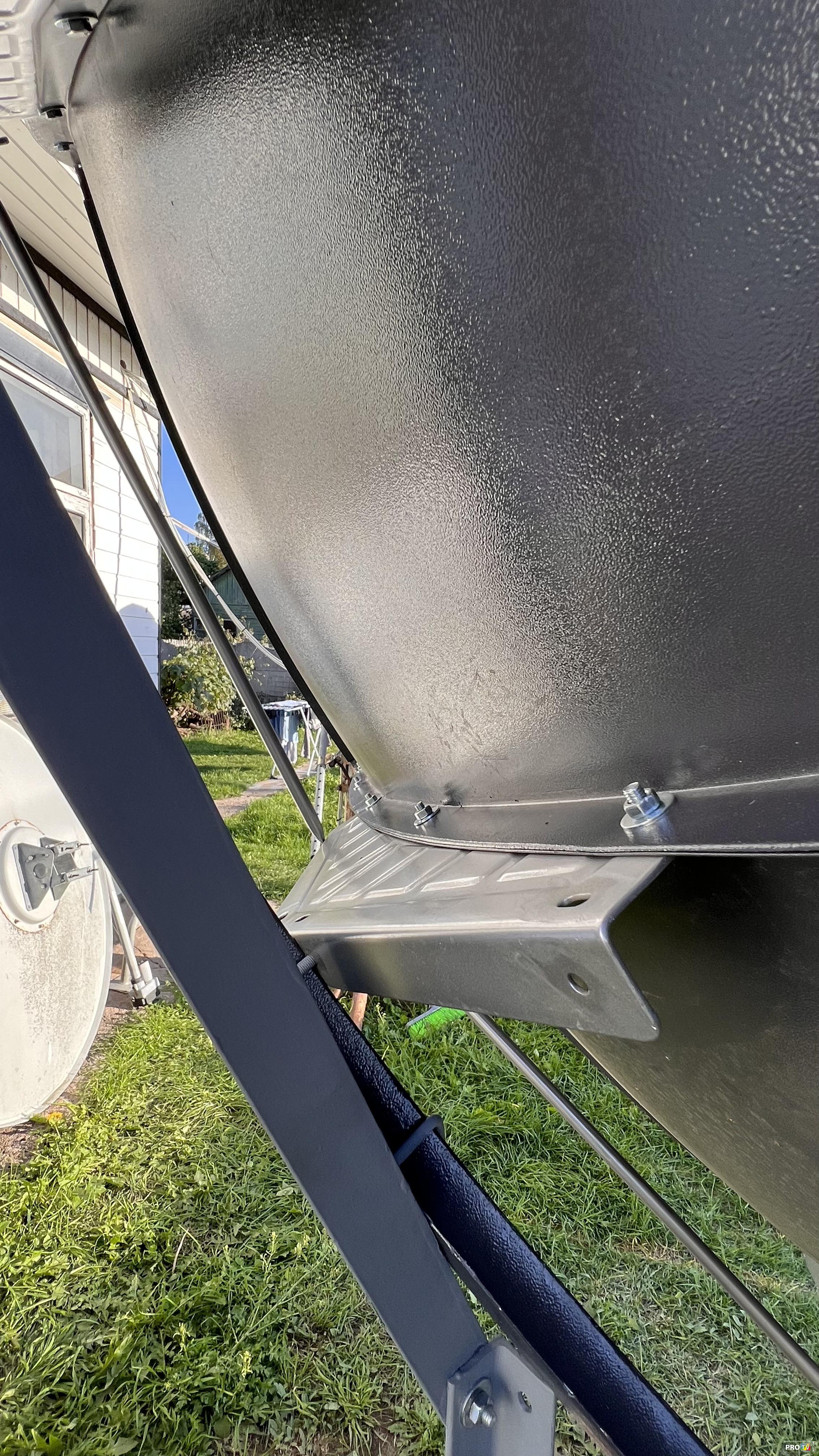

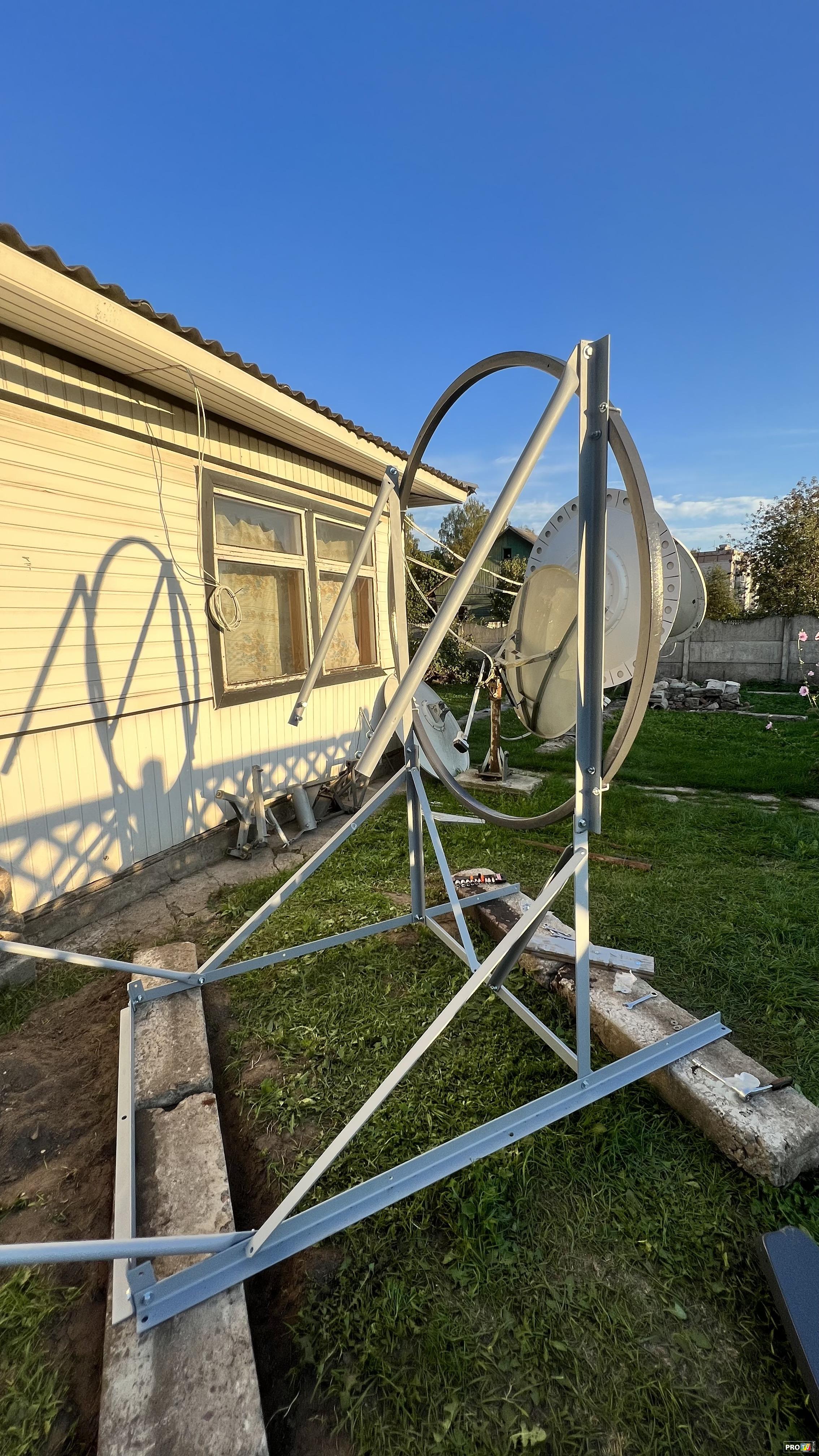

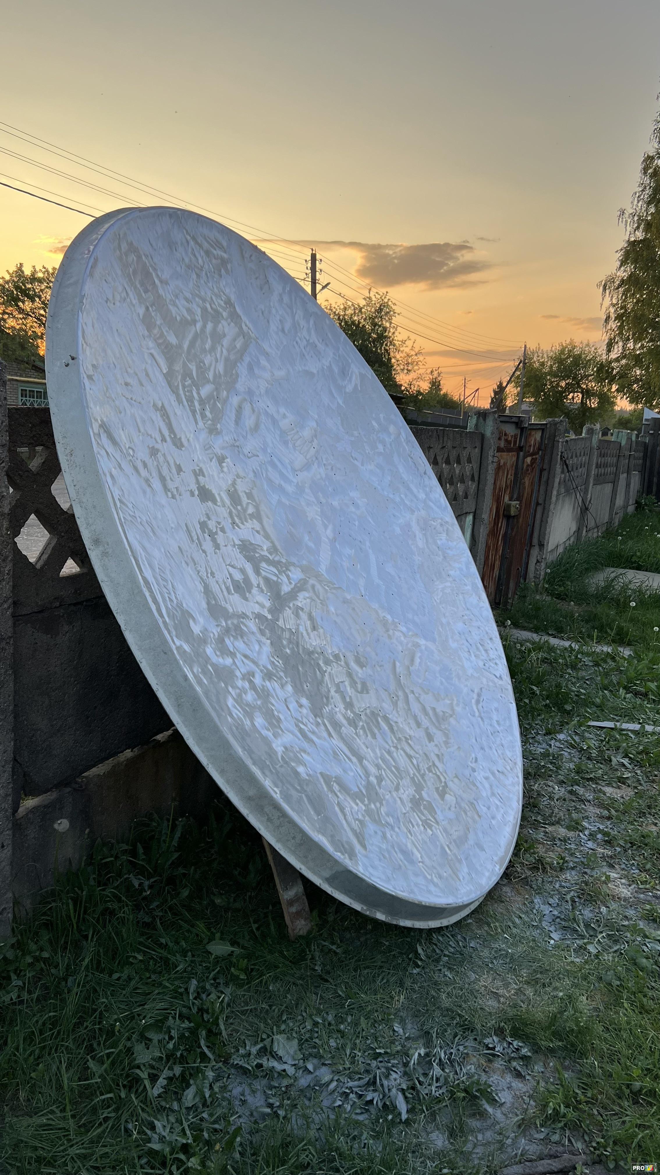

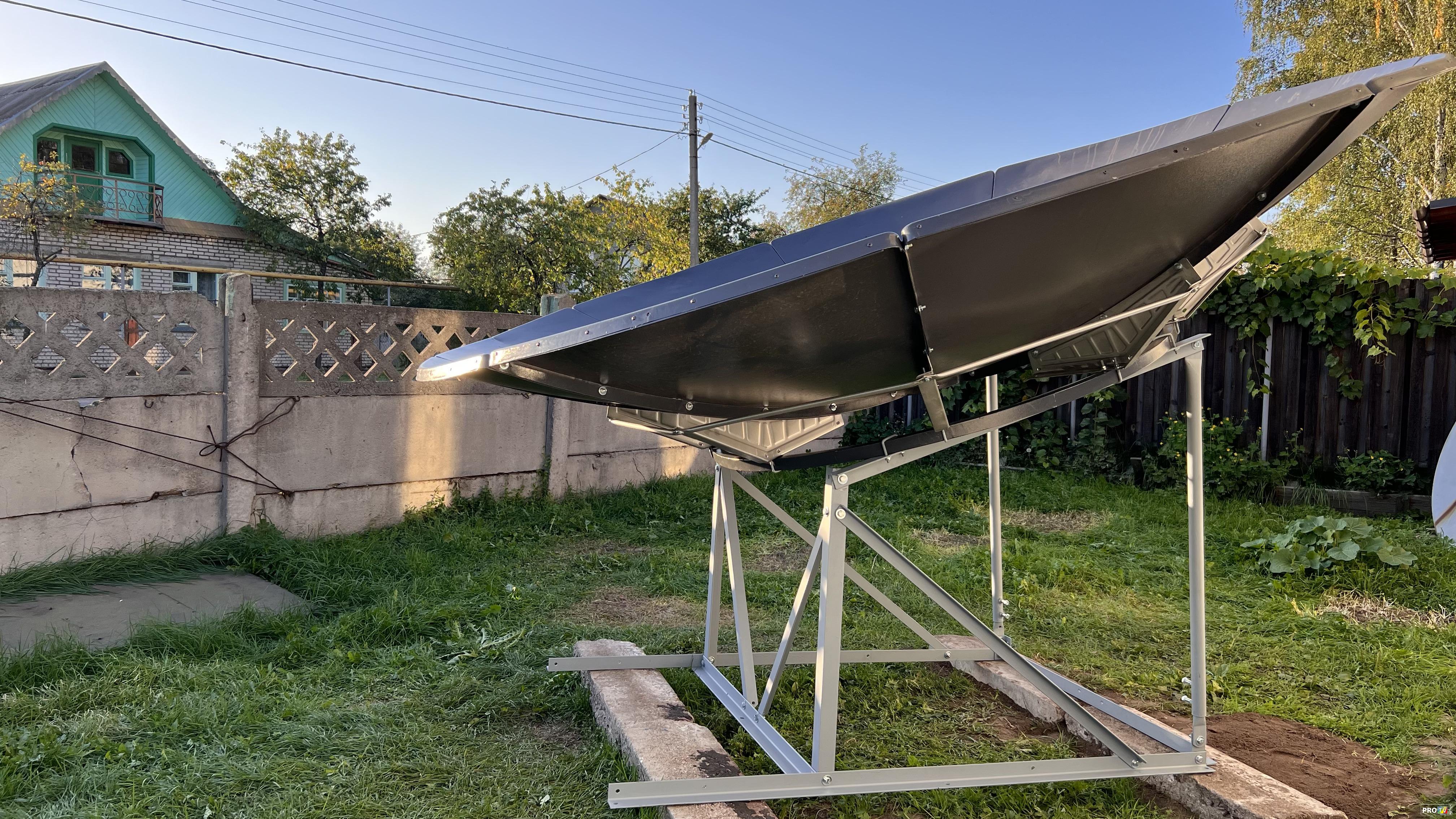

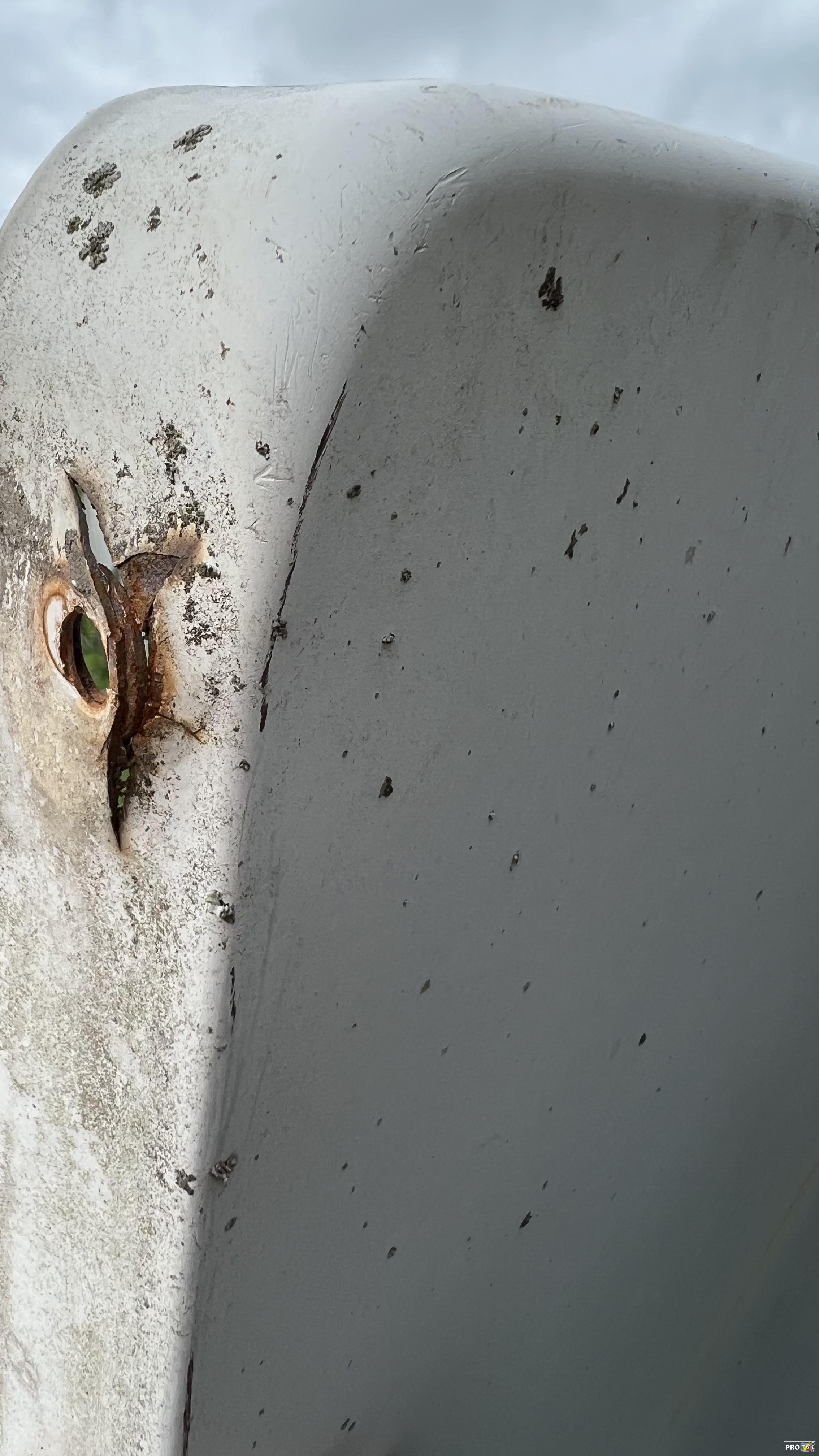

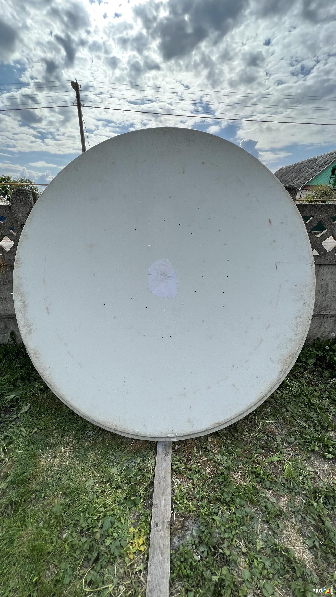

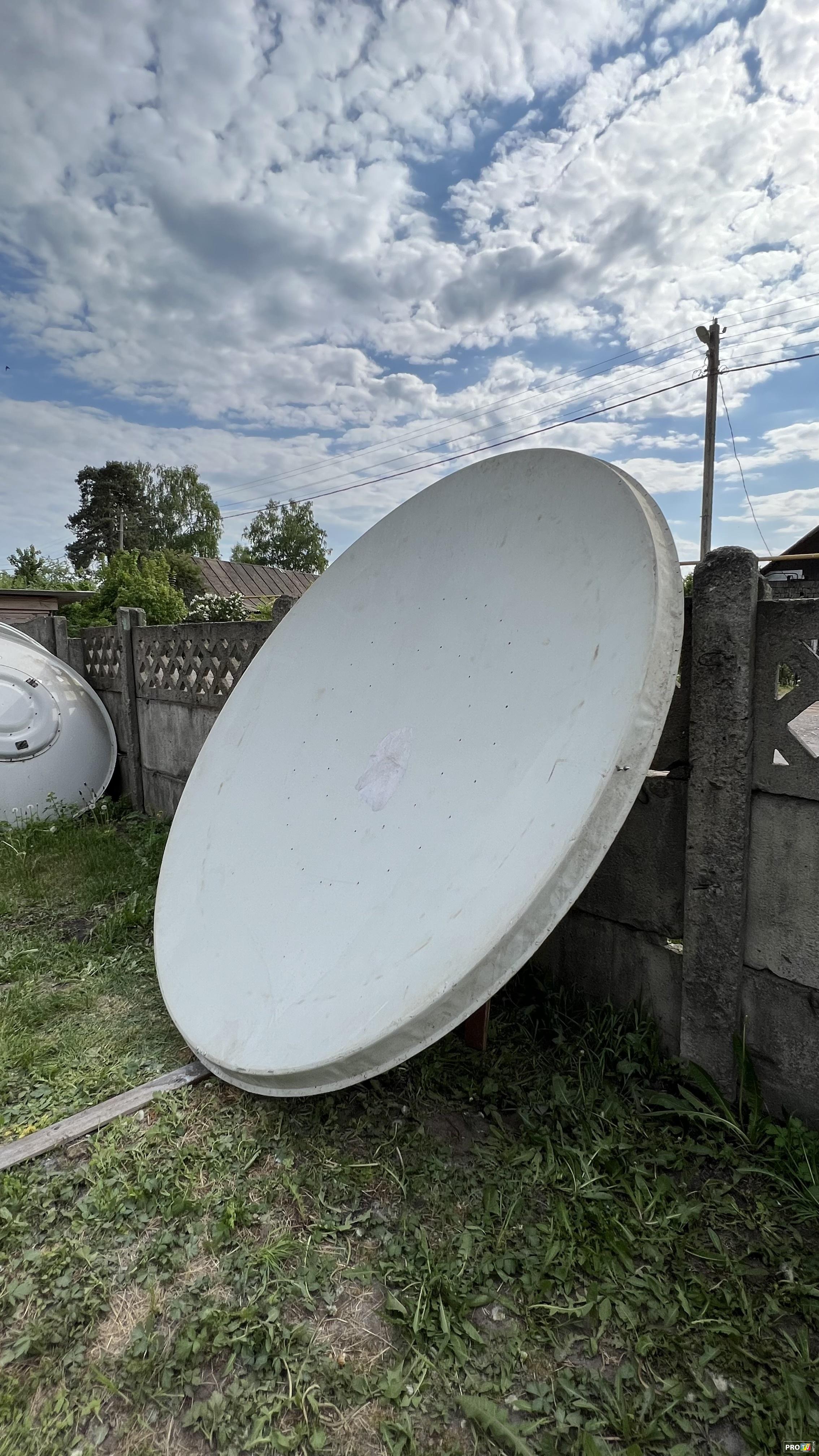

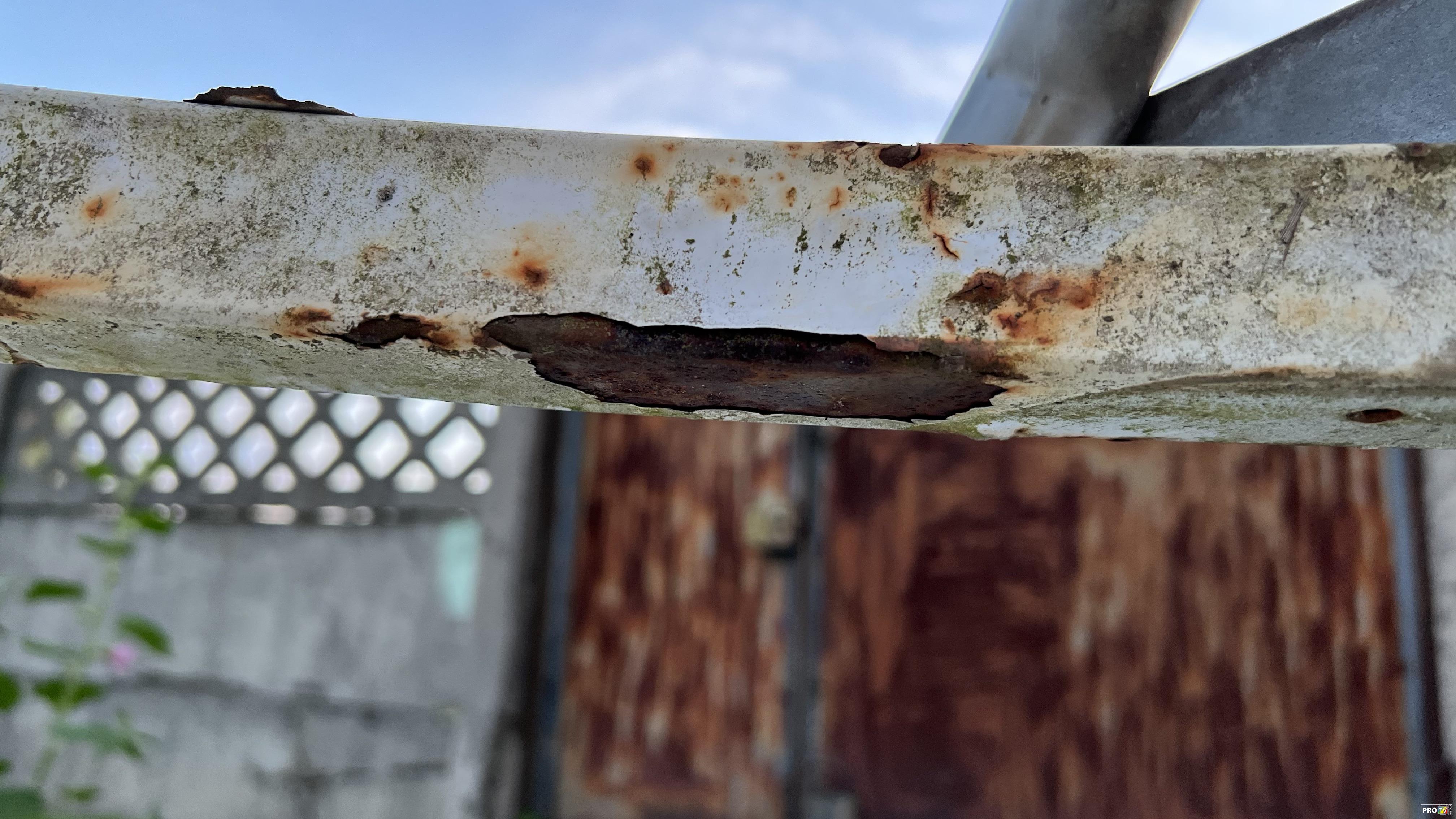

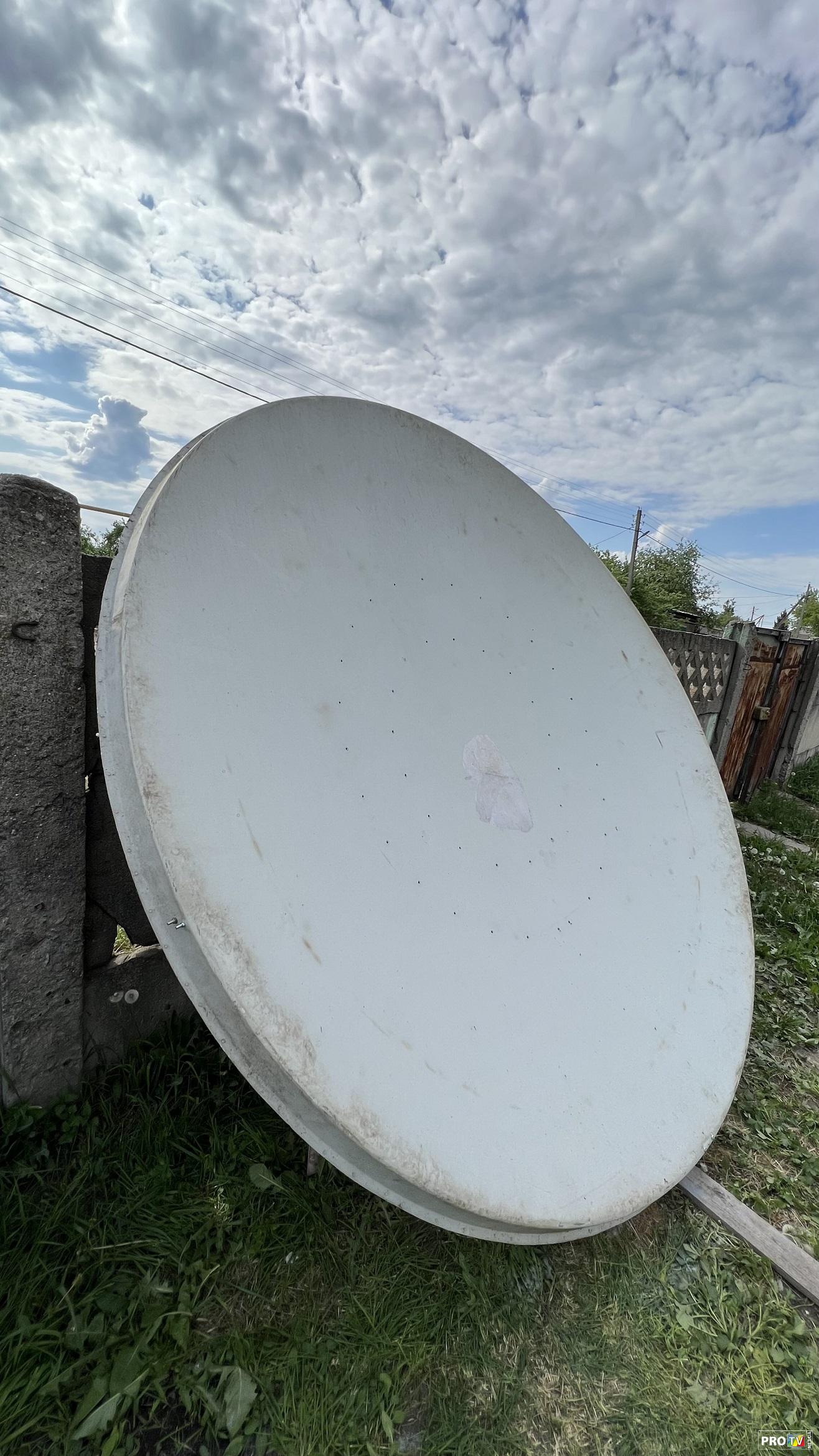

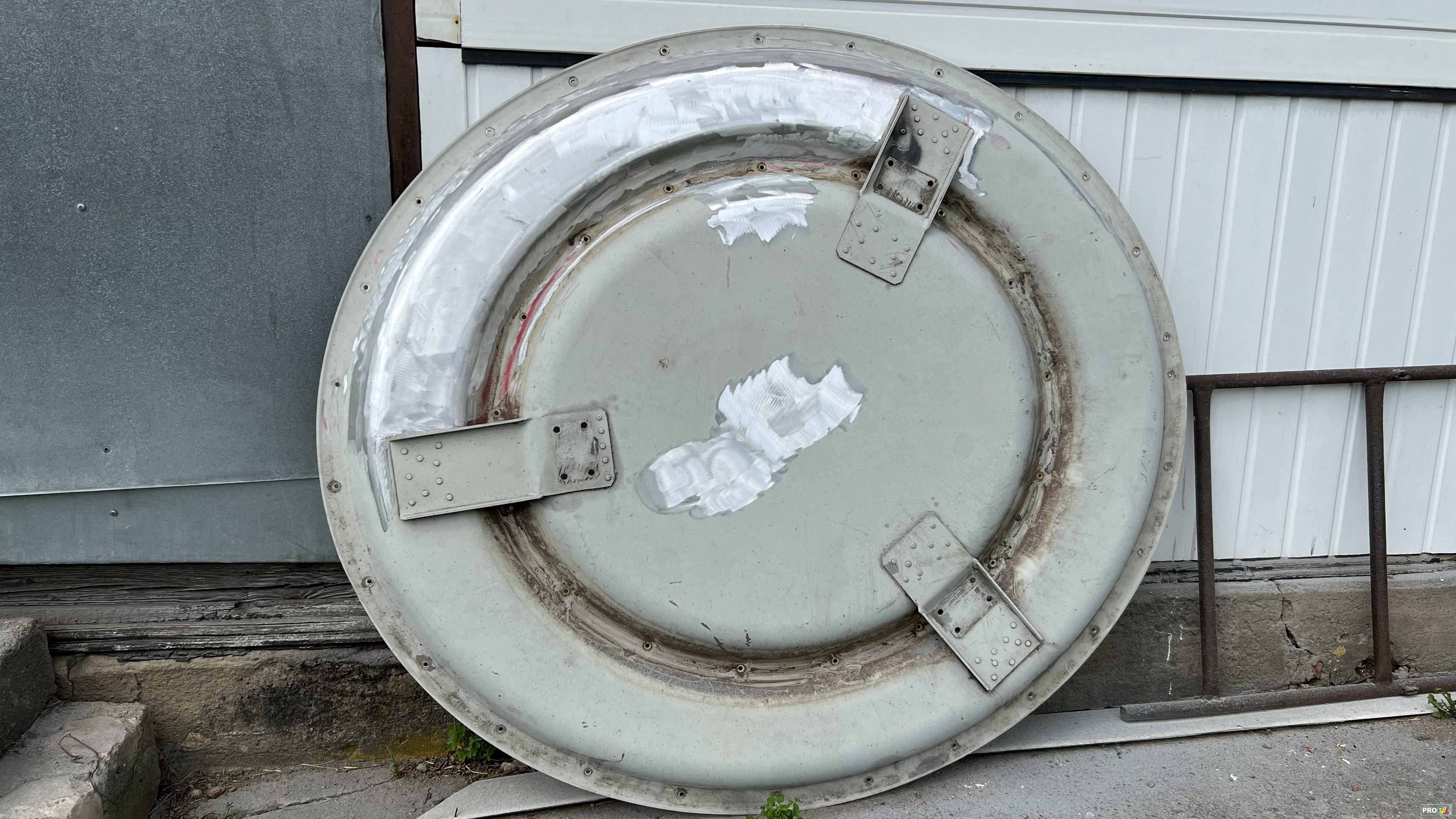

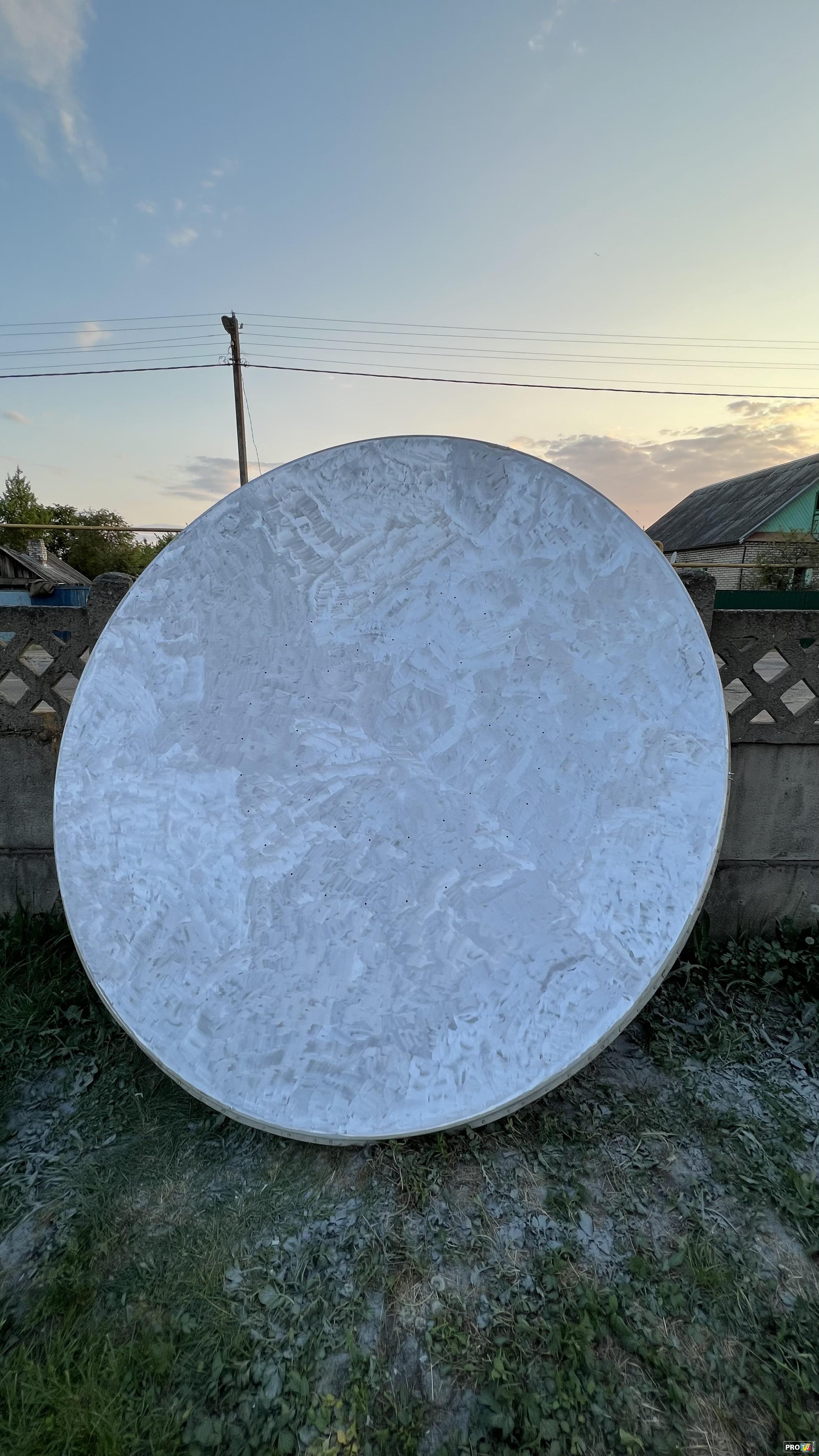

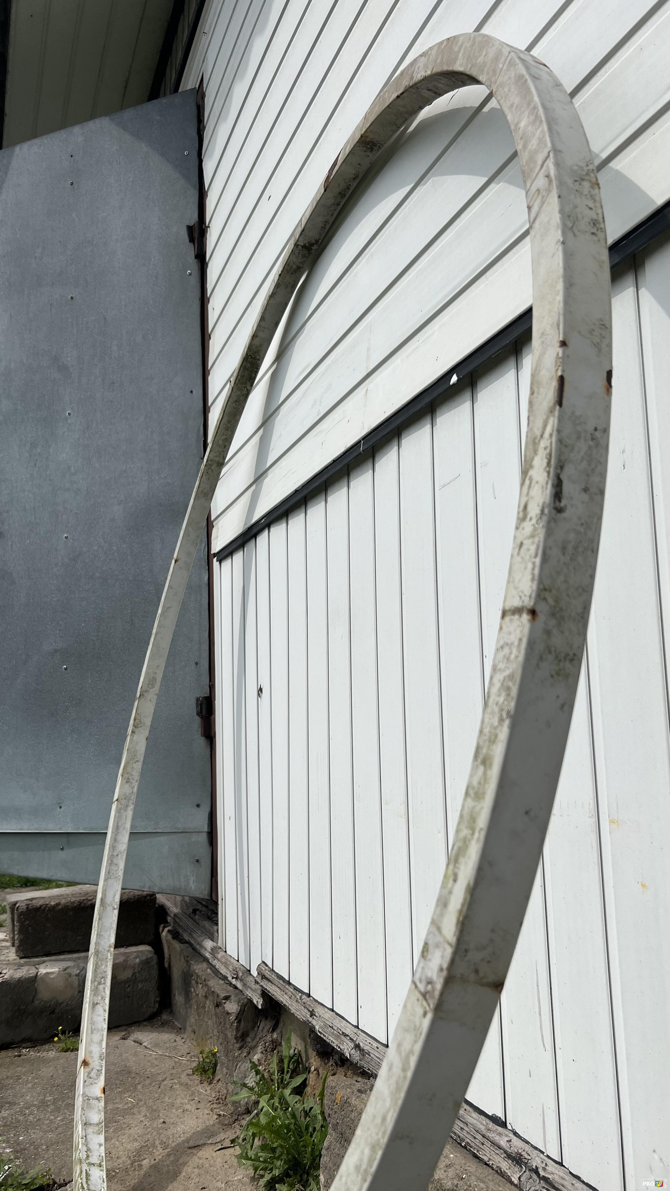

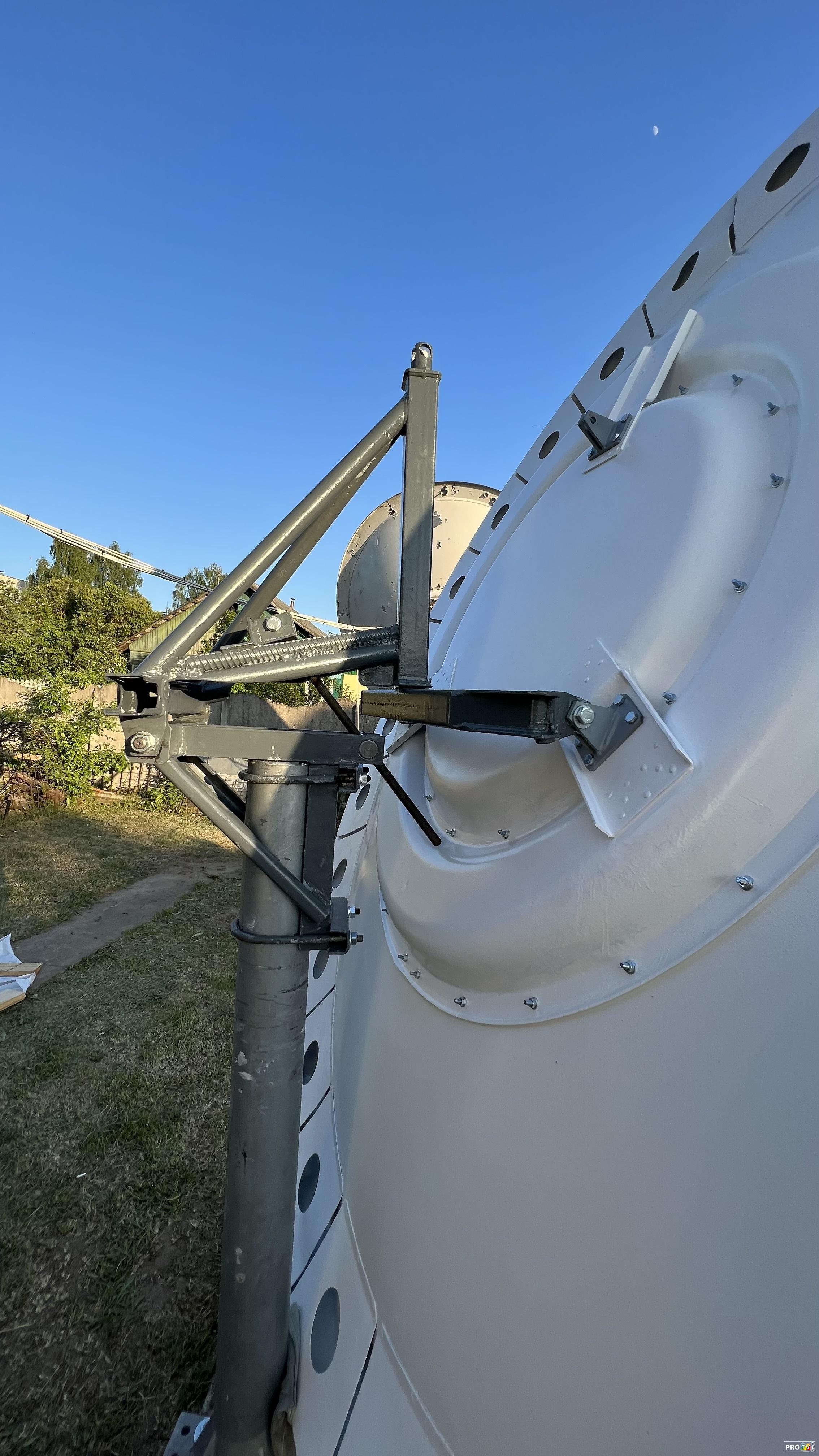

Вот теперь и я выкладу весь процесс реставрации офсетного зеркала СТВ 2,4м (240*270см)
В данный пост войдёт весь хиппинг -это чистка,покраска,сборка.

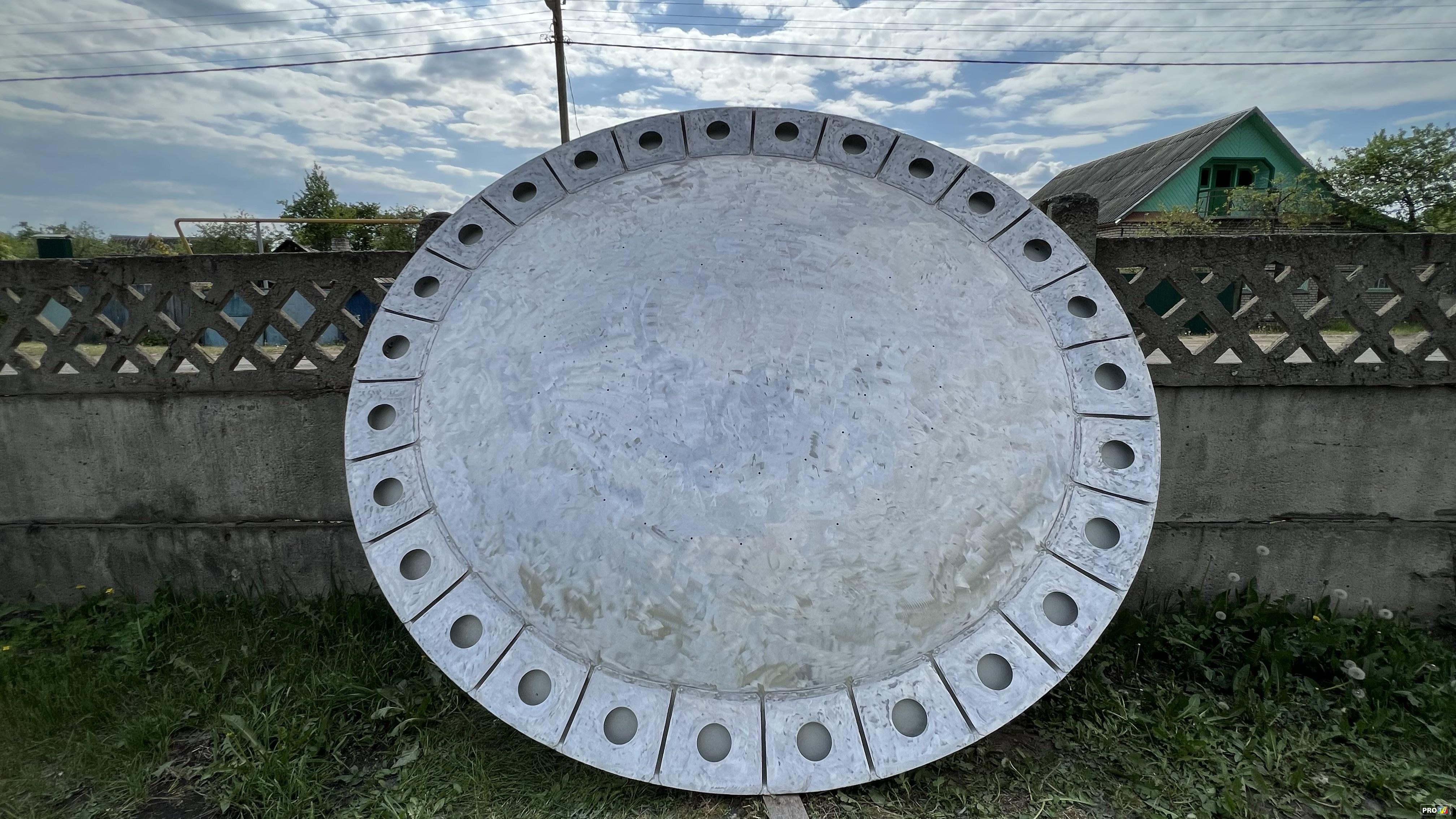

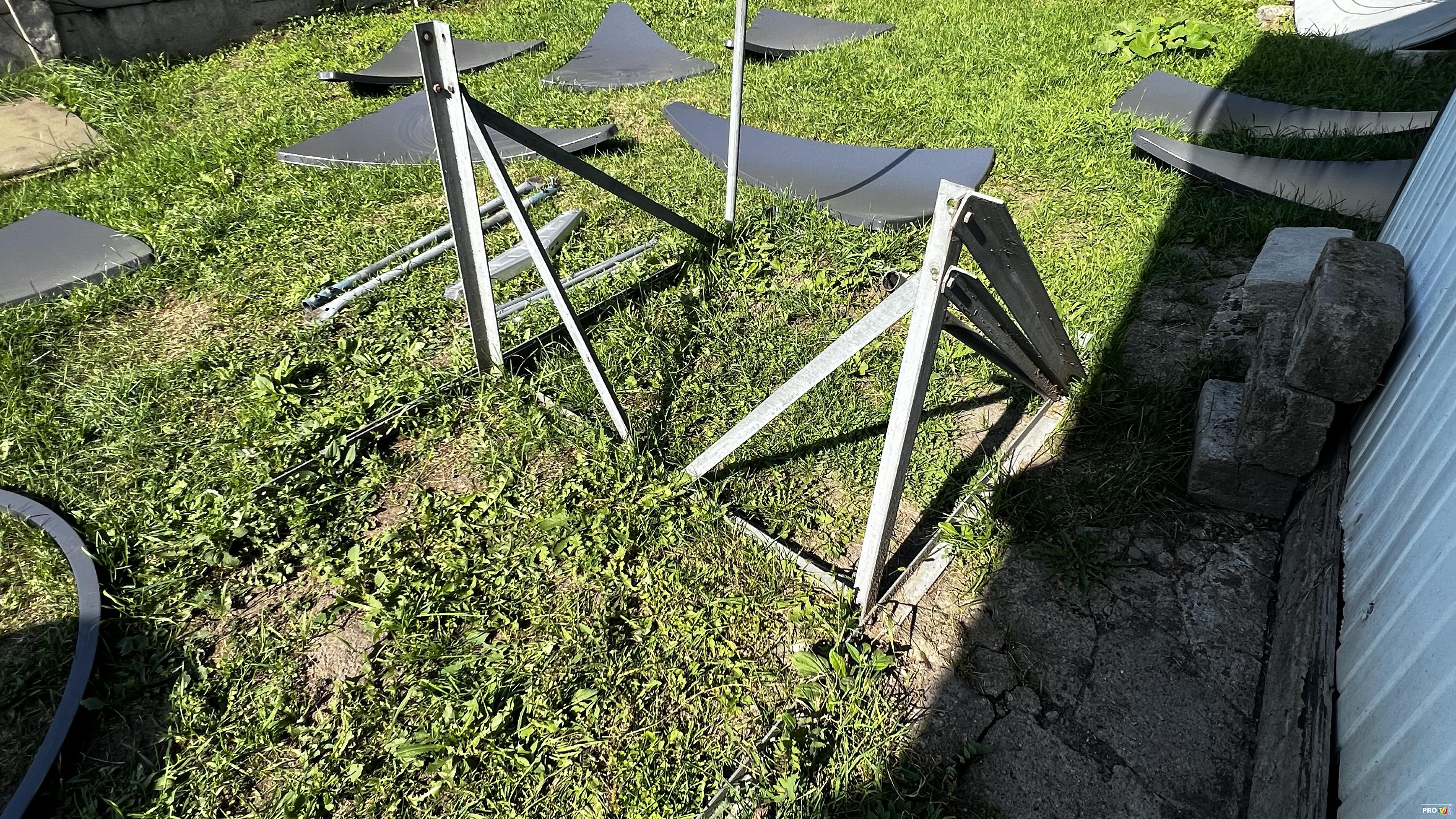

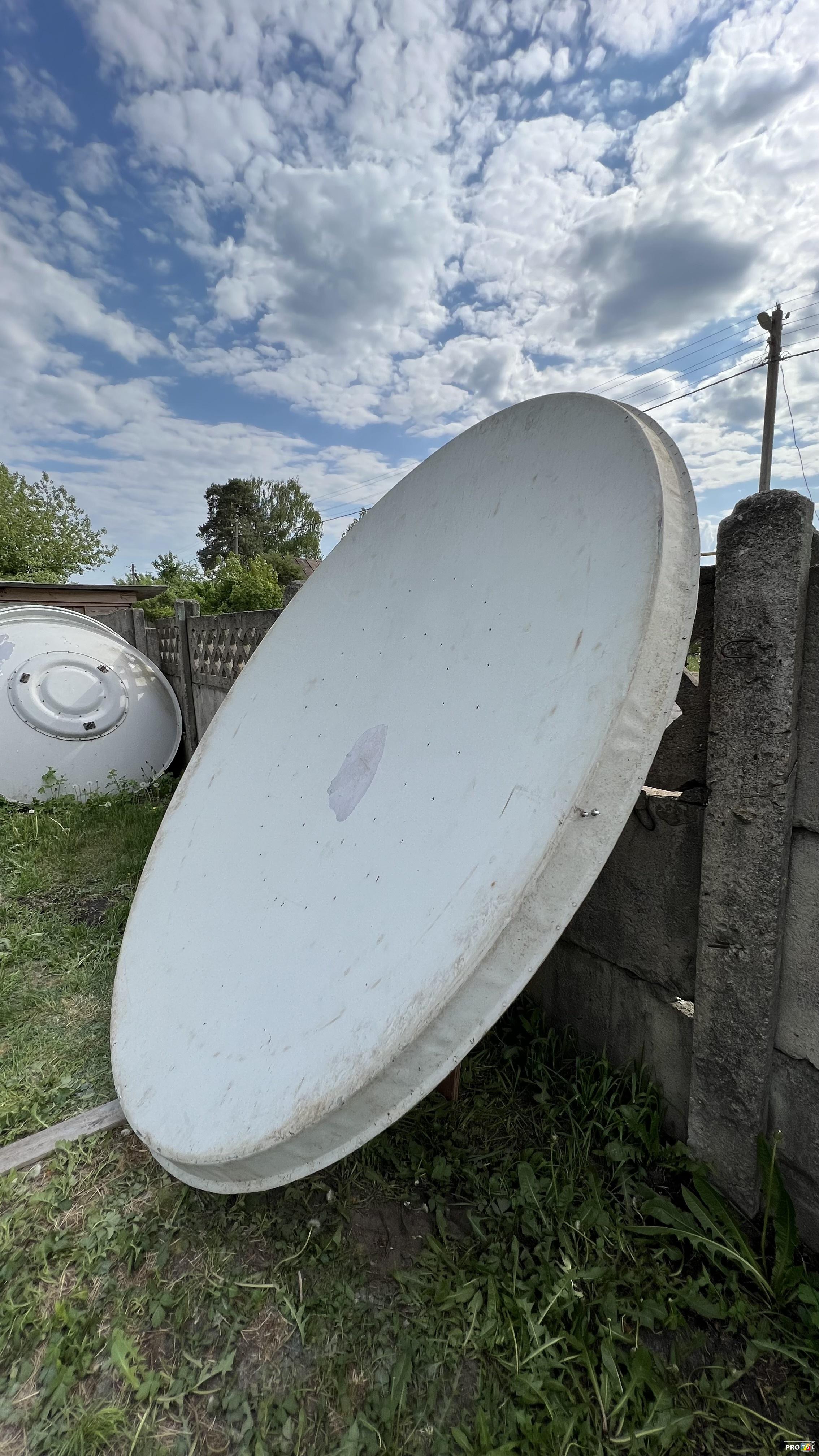

Сообщение Добавлено: 03 ноя 2023, 22:11

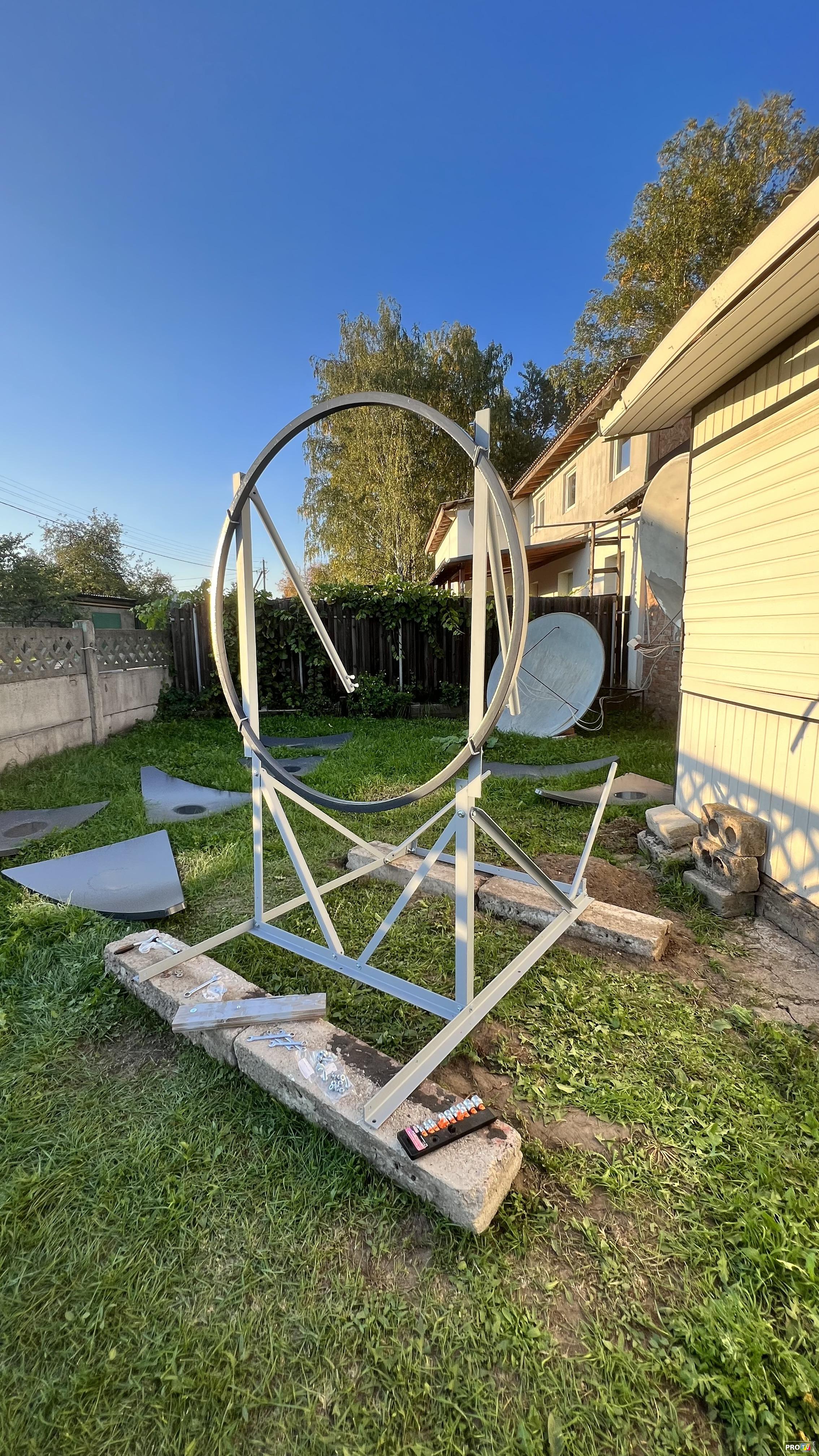

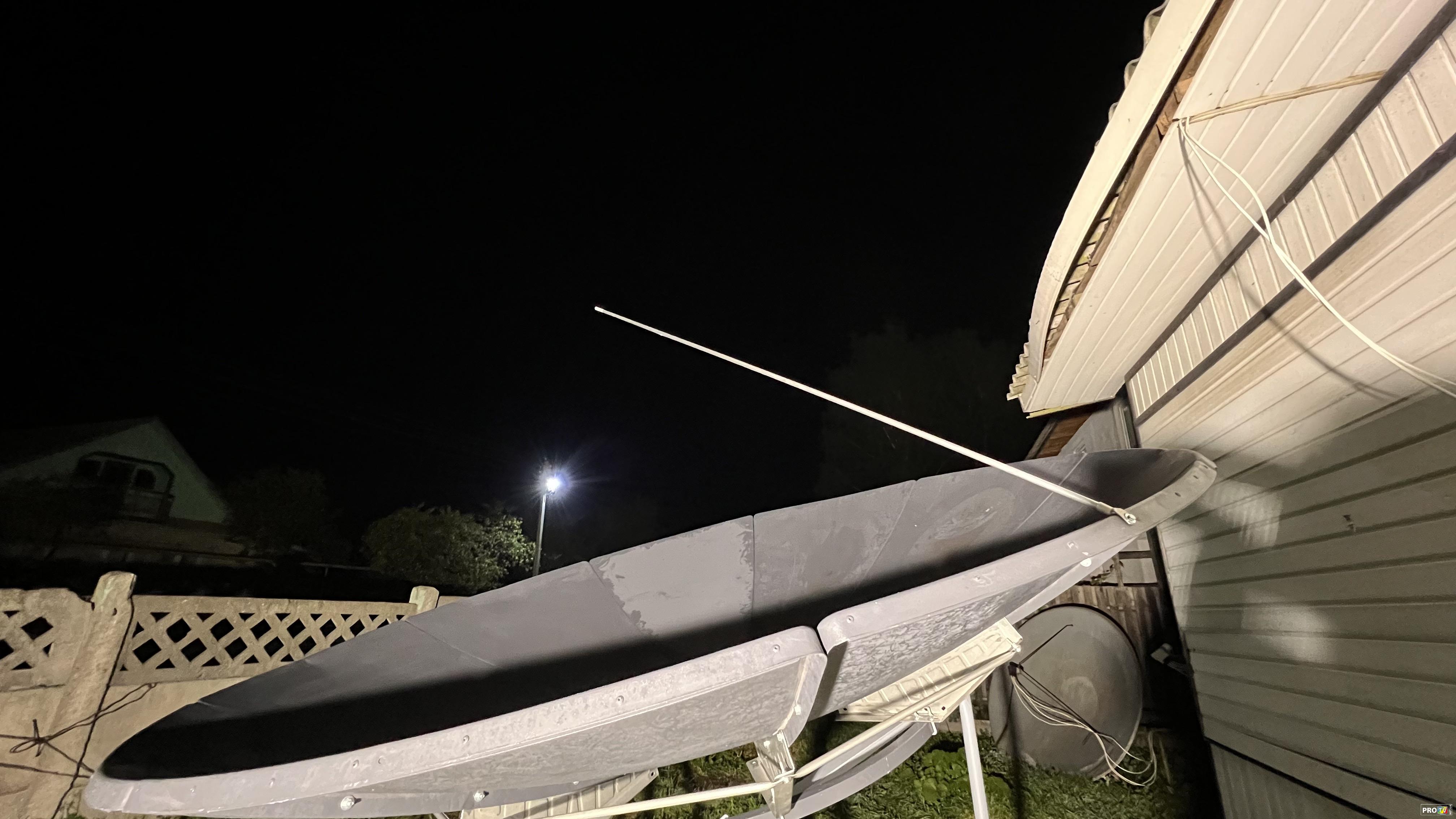

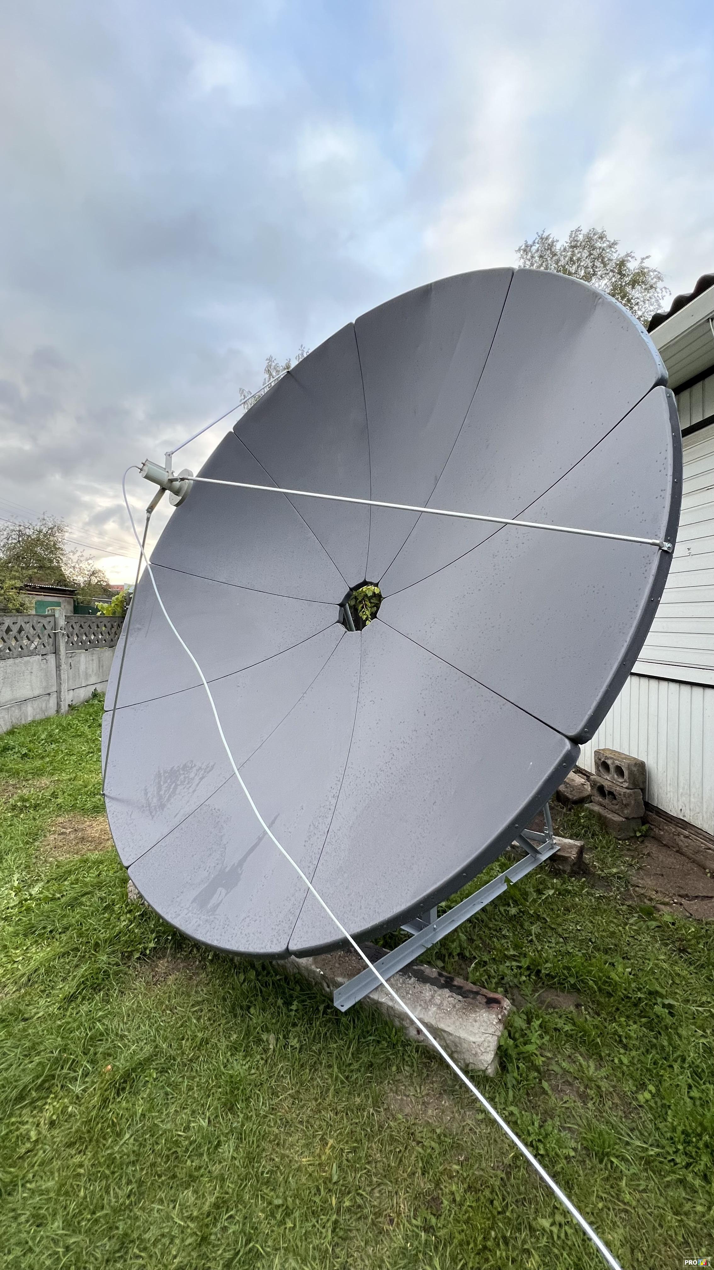

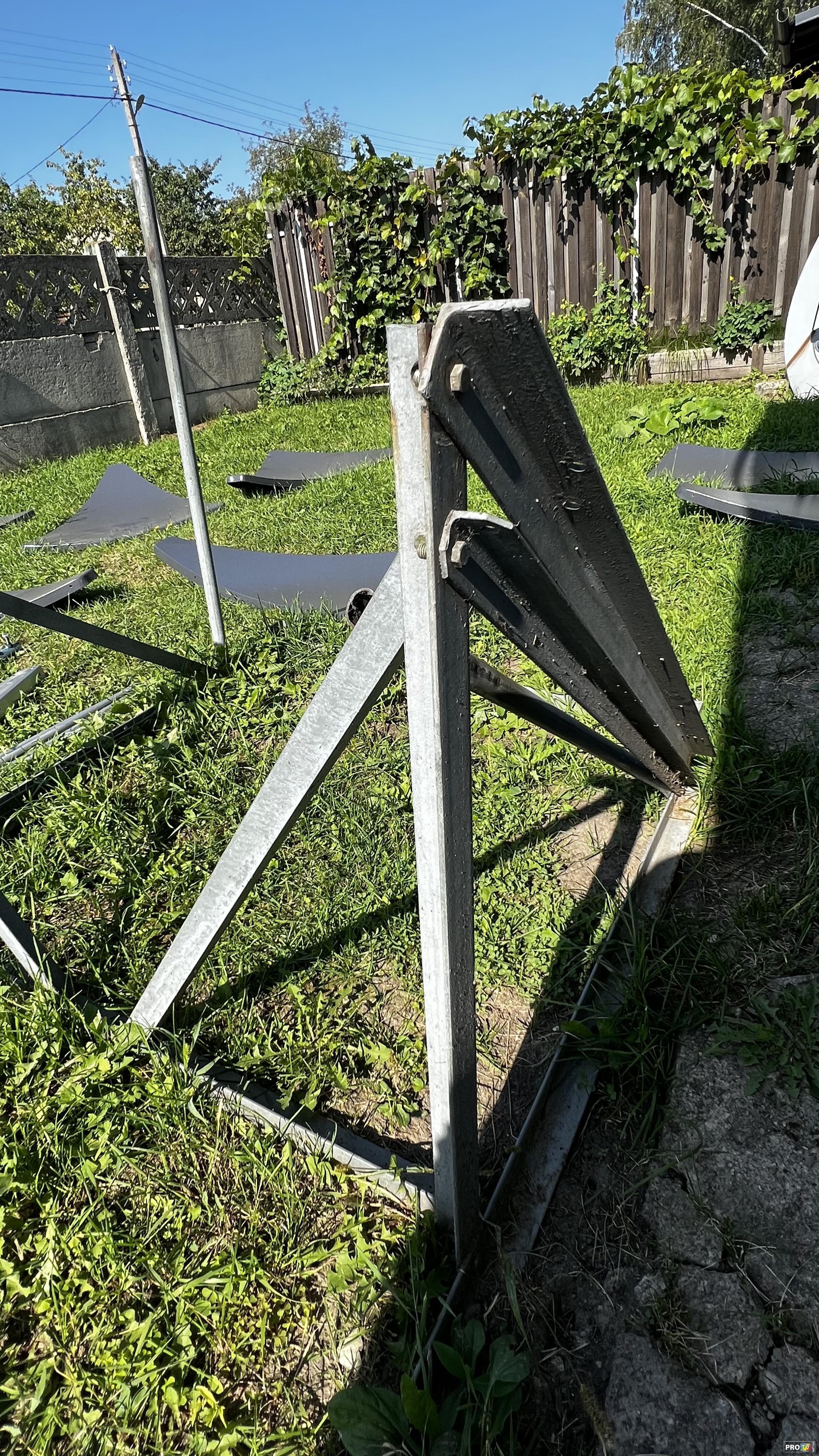

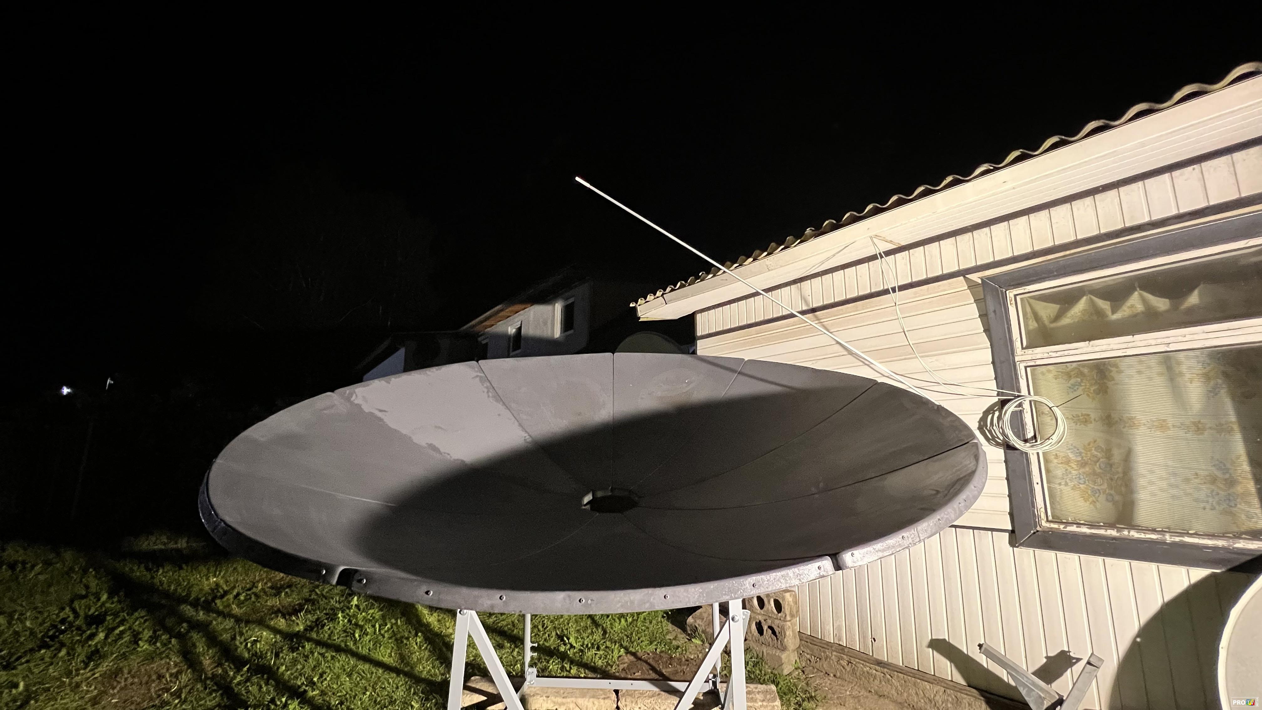

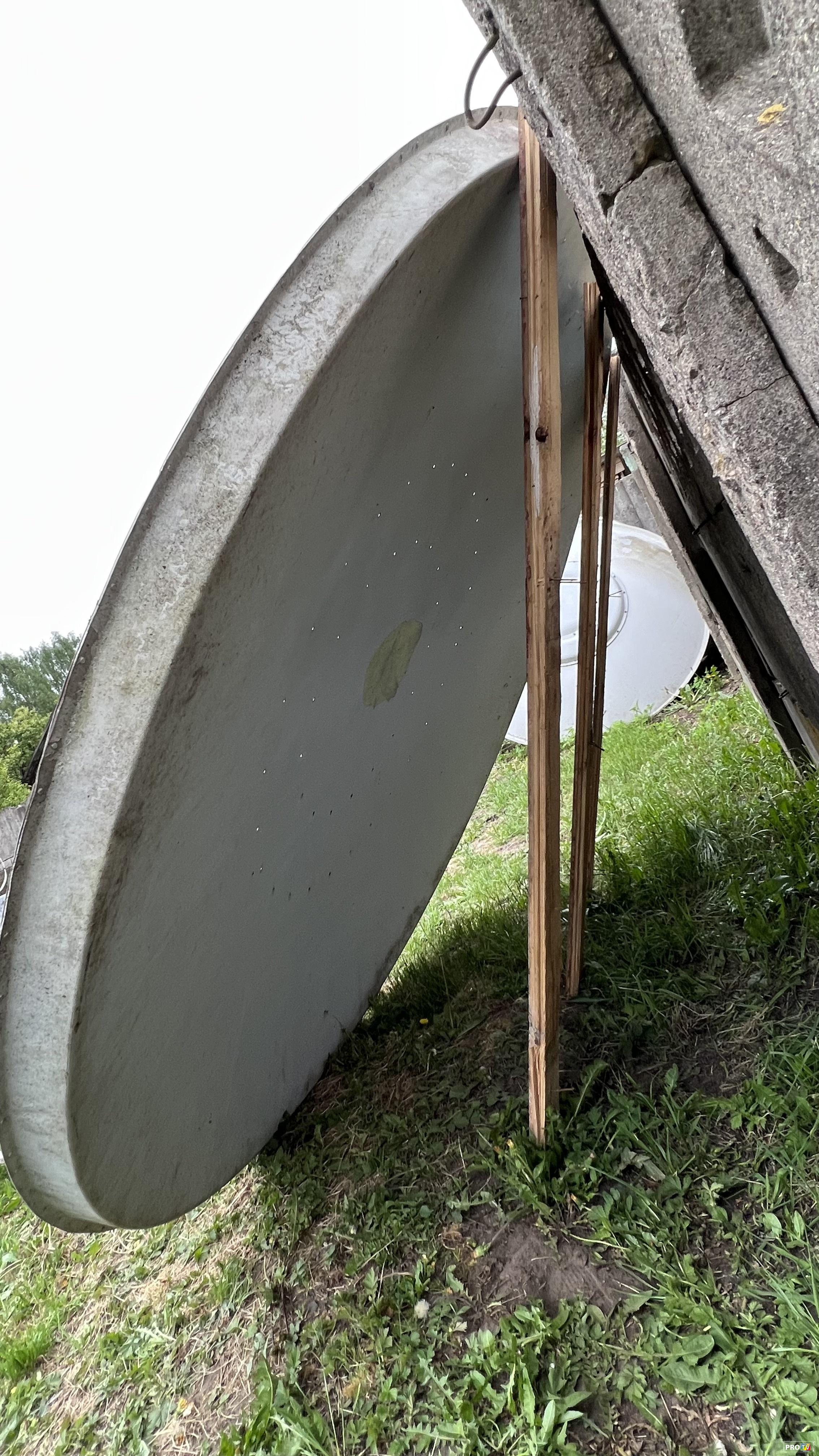

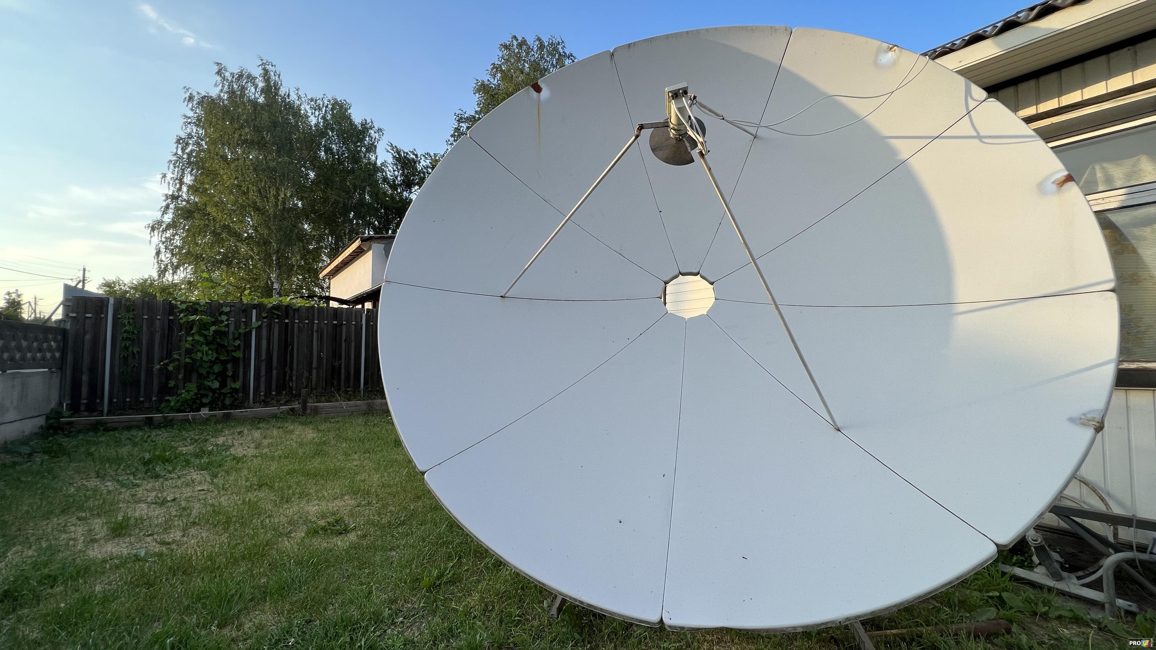

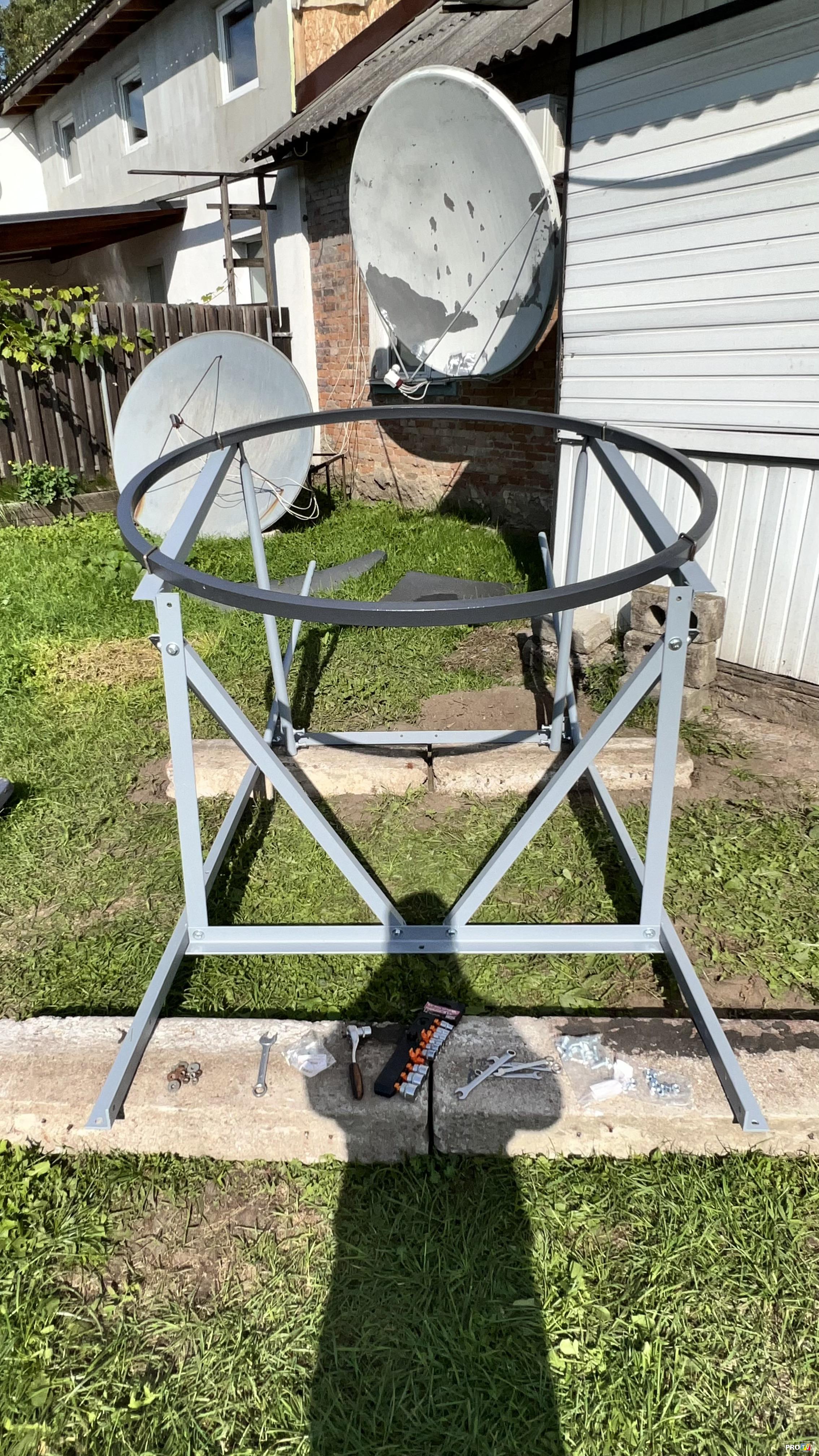

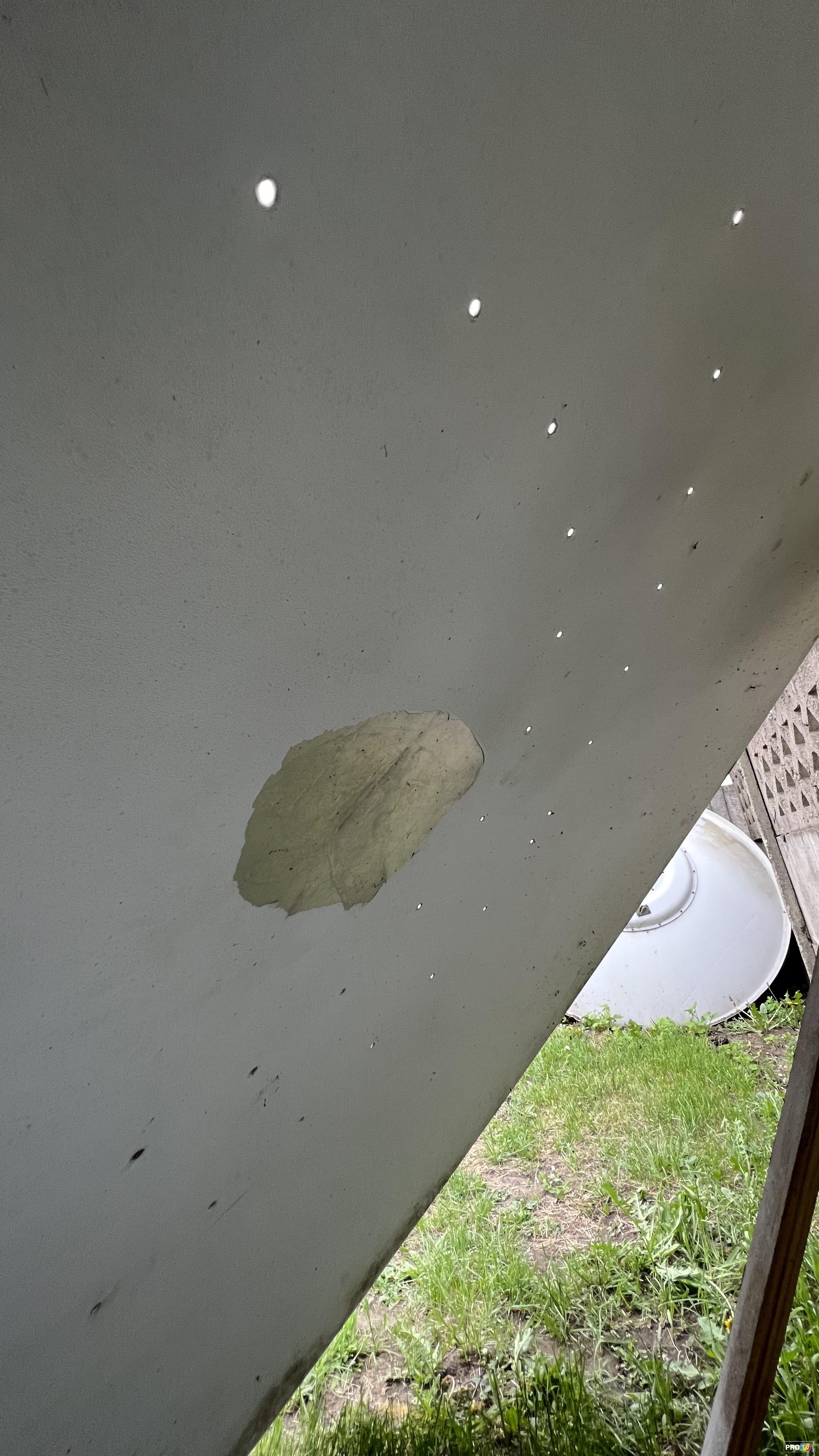

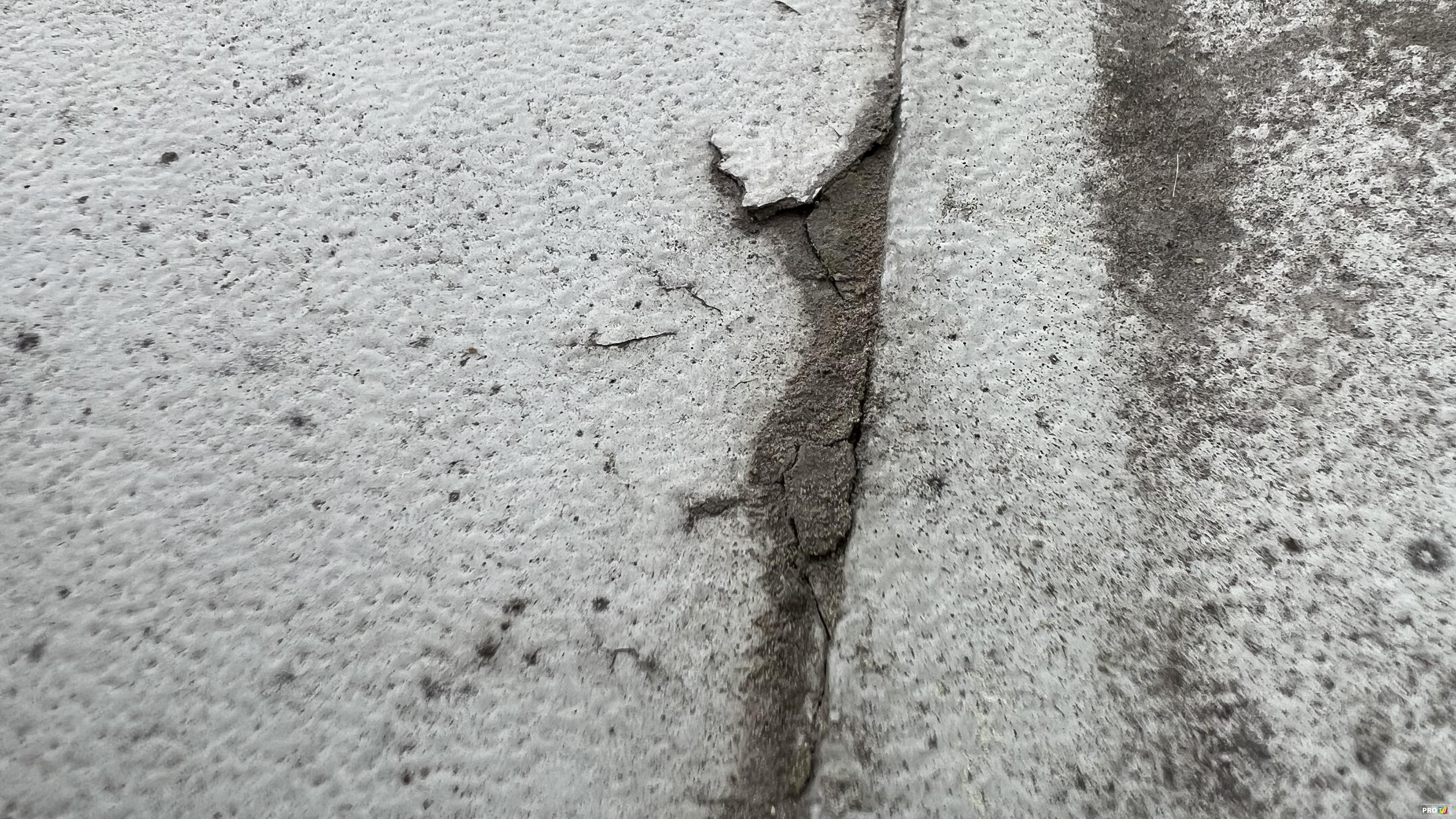

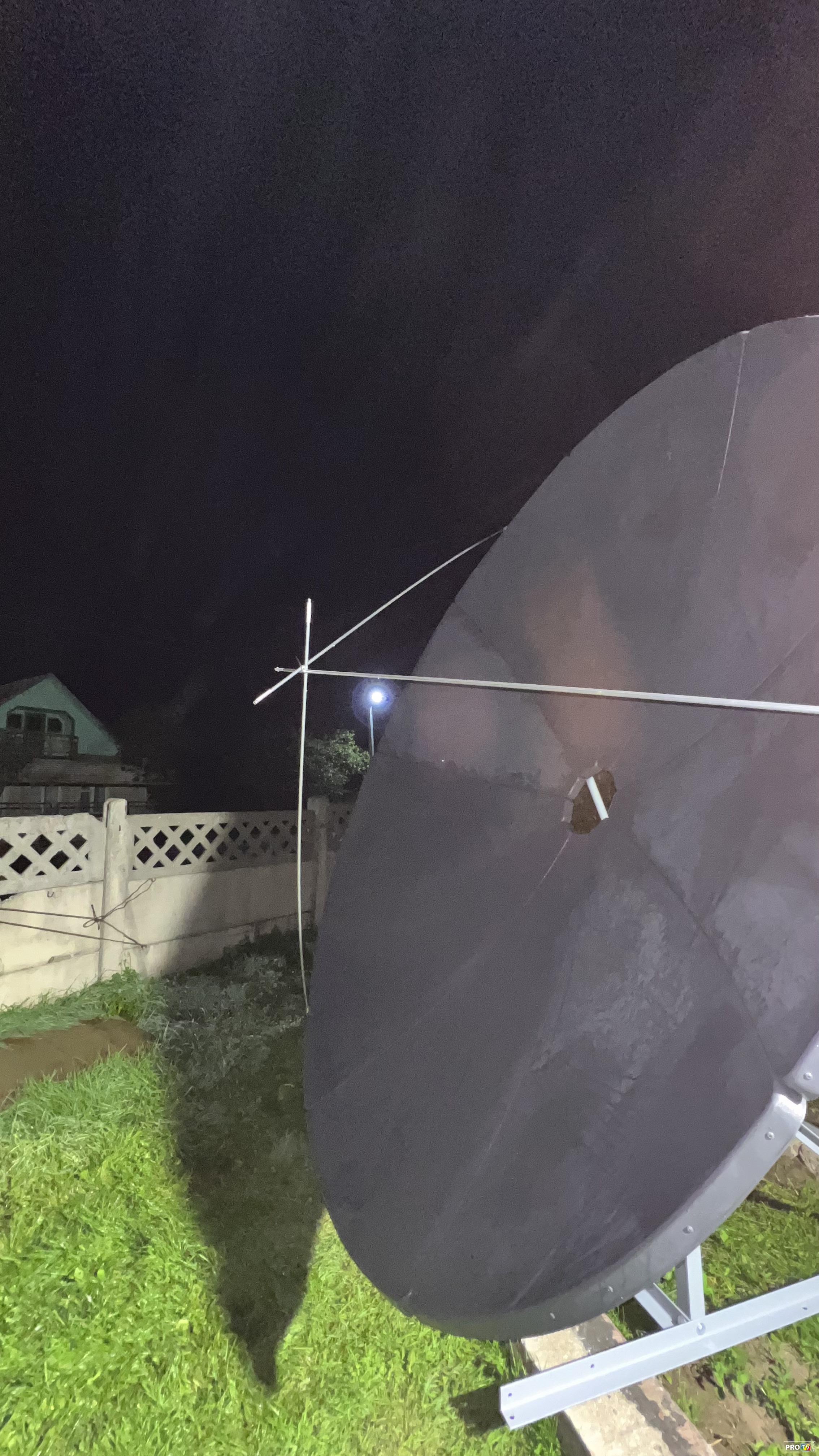

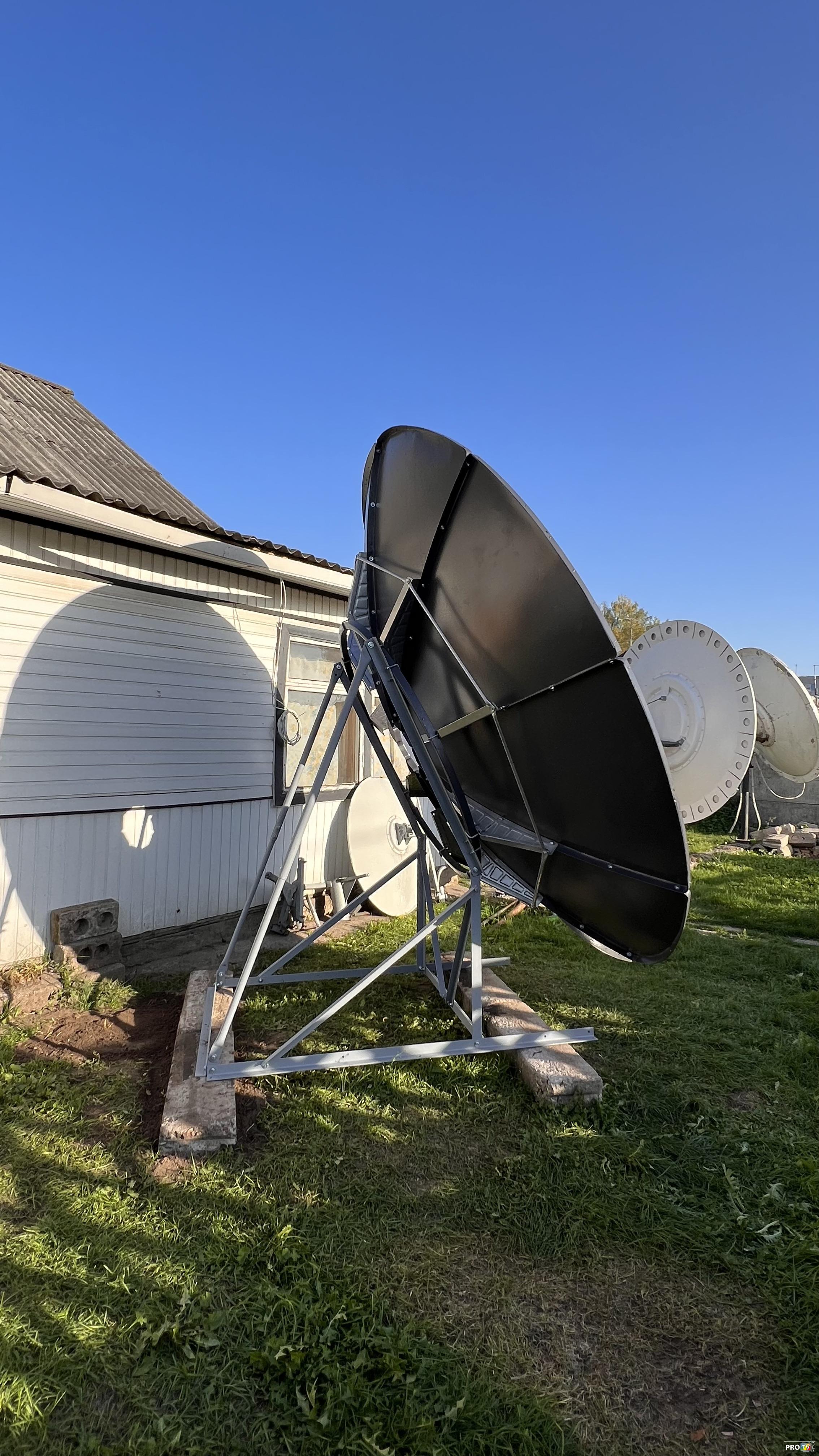

Решил разобрать этот прямофокус 3,2 м и реставрировать.
https://www.youtube.com/shorts/ChtVNsndwE0
