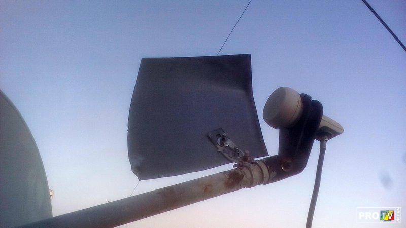

На ряду с рупором открыл еще один способ борьбы с помехами.
Для опытов были использованы офсетная Харьковская антенна CA-900 , оцинковка и конвертер "инверто-фонарик"

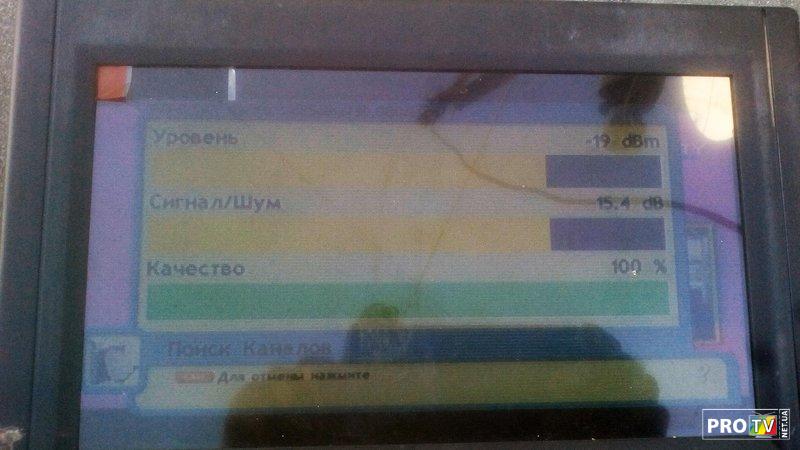

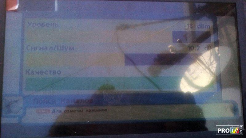

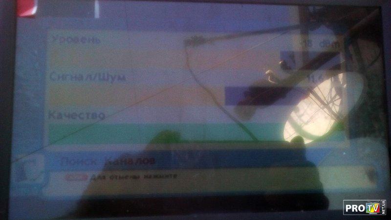

До установки экрана наблюдатся бегающий сигнал с уровнем от 9.5 до 11.6 дБ сигнал/шум
После установки экрана индикатор упирается в конец шкалы с уровнем 15.4 дБ сигнал/шум, при этом на верхней шкале сигнал упал на 1 дБ
Результат, что называется, говорит сам за себя :D
