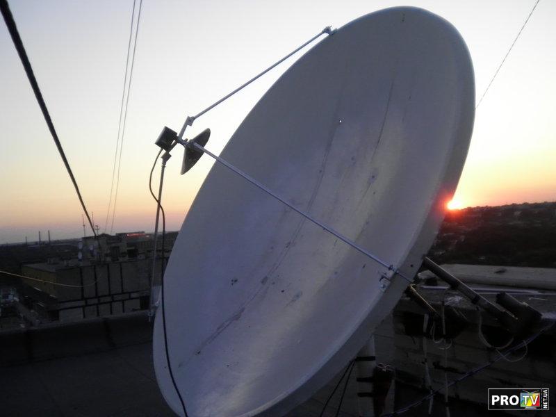

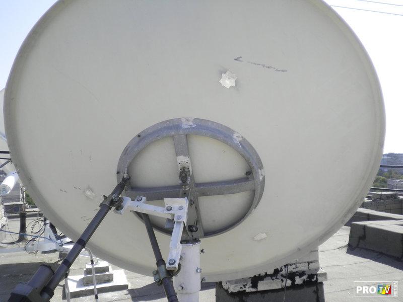

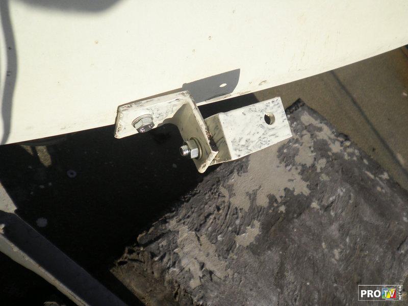

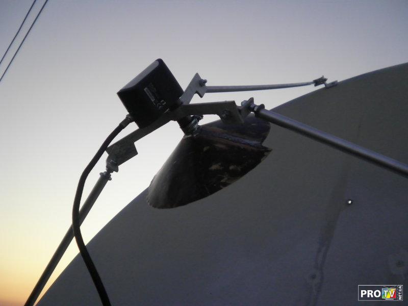

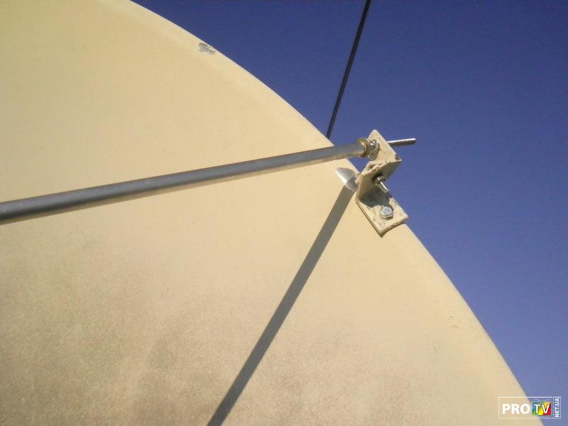

И так демонтируем старые спицы и устанавливаем крепление для новых
Крепим новые спицы, крепление и примеряем конвертер с рупором

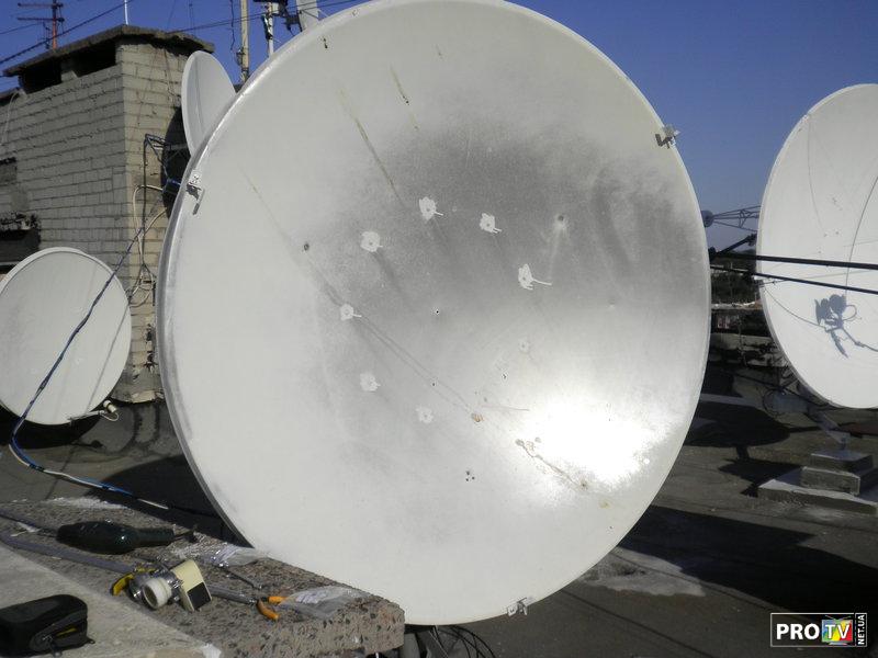

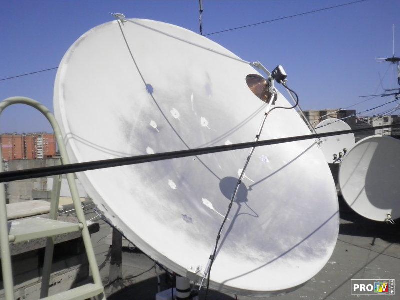

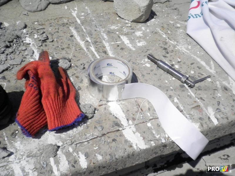

Зашлифовываем наждаком кромки старых крепежных отверстий и заклеиваем их алюминиевым скотчем с обоих сторон зеркала.

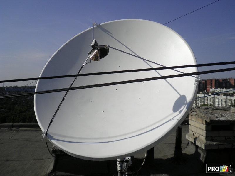

Дальше все банально, грунтовка и окраска.
Теперь антенна готова к окончательной настройке и тестам.
