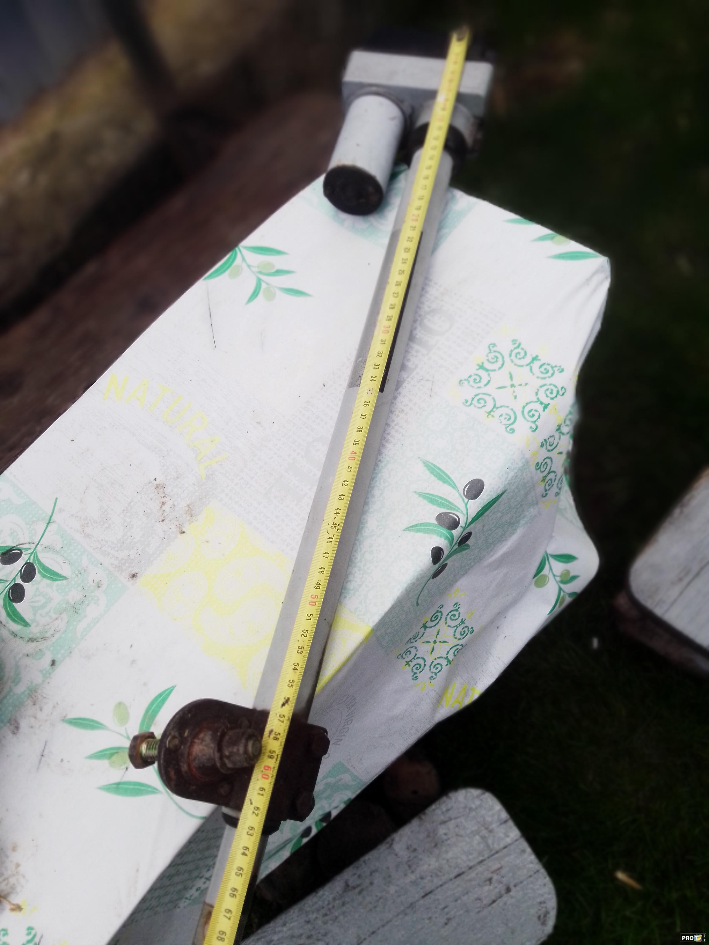

Отака пляма іржі на штокові.Всередині думаю теж.Ще не можу знайти інформацію в Інтернеті скільки живлення подається на нього, пробував на 20 вольт,то якби почав запускатись,скоро відєднав.Чи може він від 36 вольт працює?Зате й не запускався?

www.protv.net.ua, Ви праві,там все прикіпіло мабуть в іржі, пробував запускати, трохи дьогається, але не пускає. Покрутив рукою шток навіть там пятно іржі вийшло, уявляю що всередині.
Слава Богу все получилось розібрати - відєднав мотор. Сам моторчик крутить від акумулятора 20 вольт 4 mah, а механізм ледве плоскогубцями провернув заклинило конкретно.

Це не можу зняти ніяк. Чим змастити середину?
