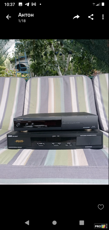

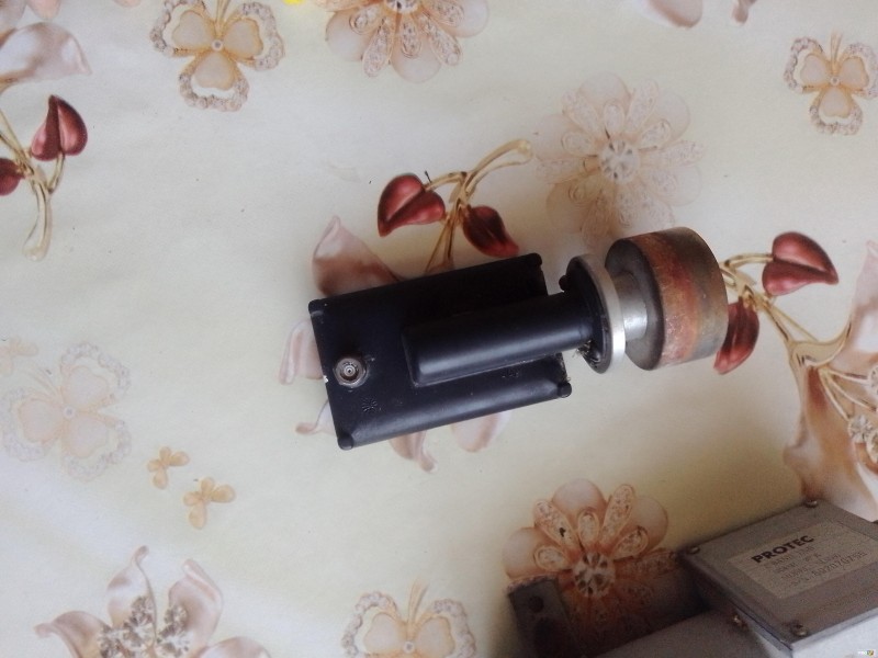

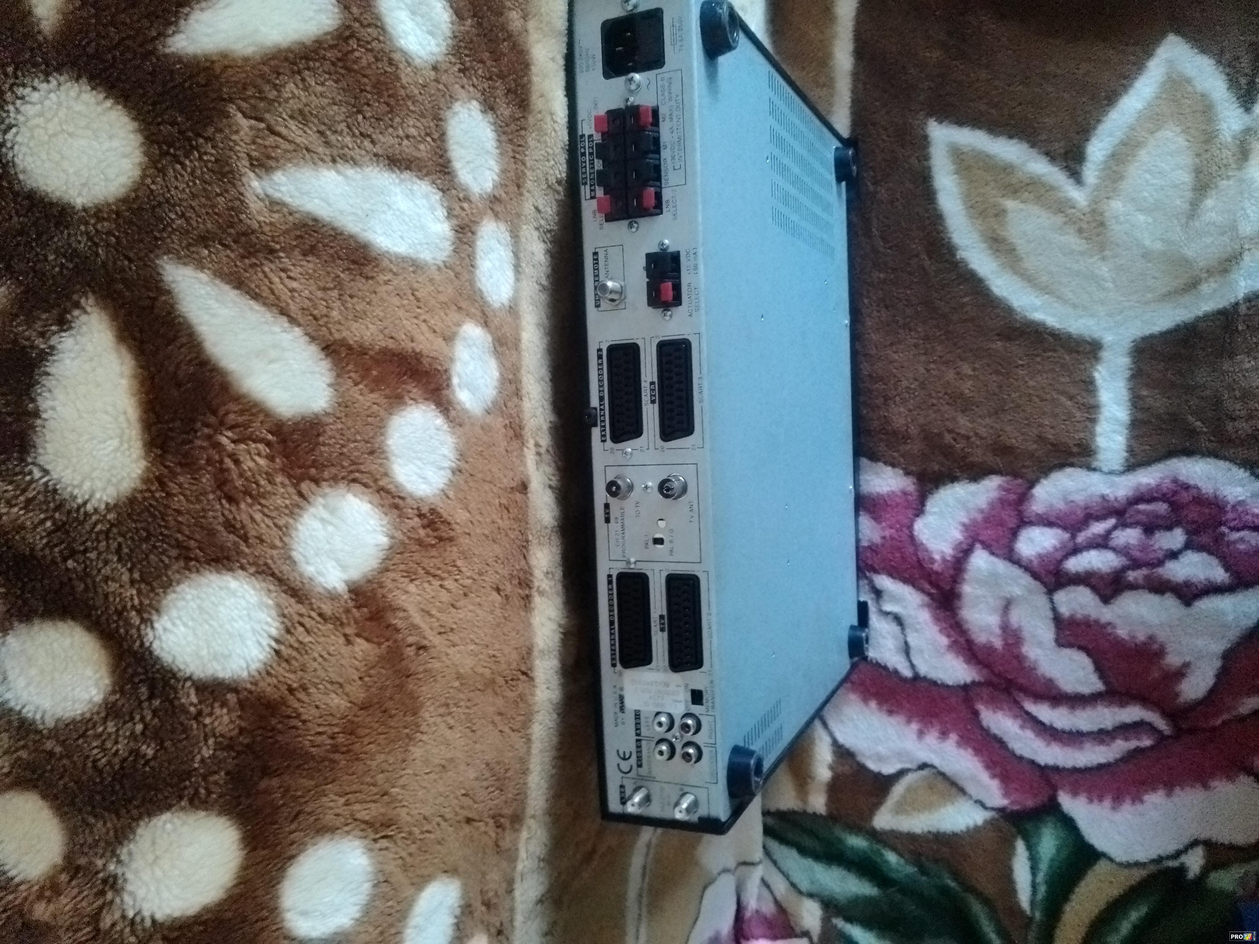

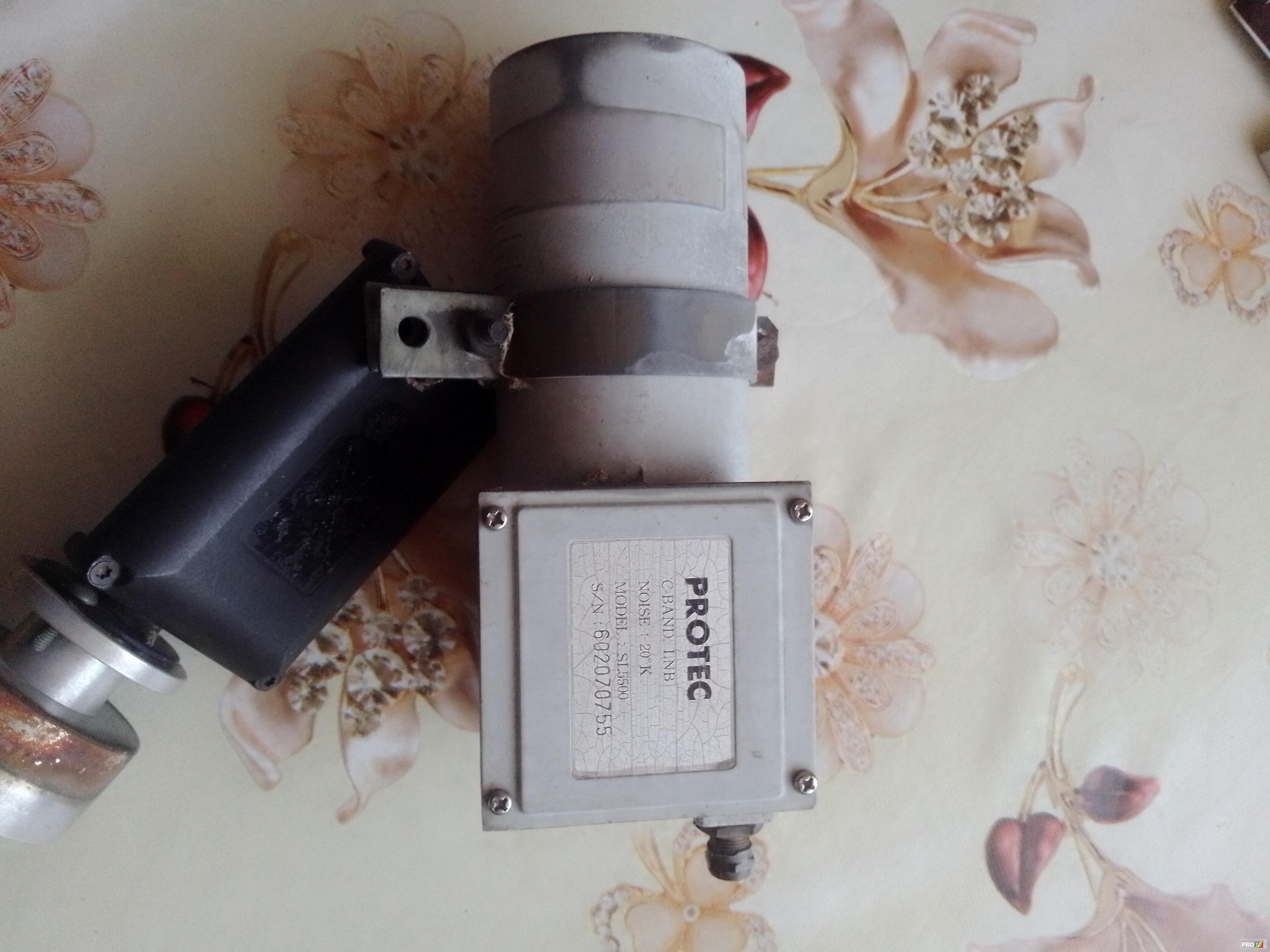

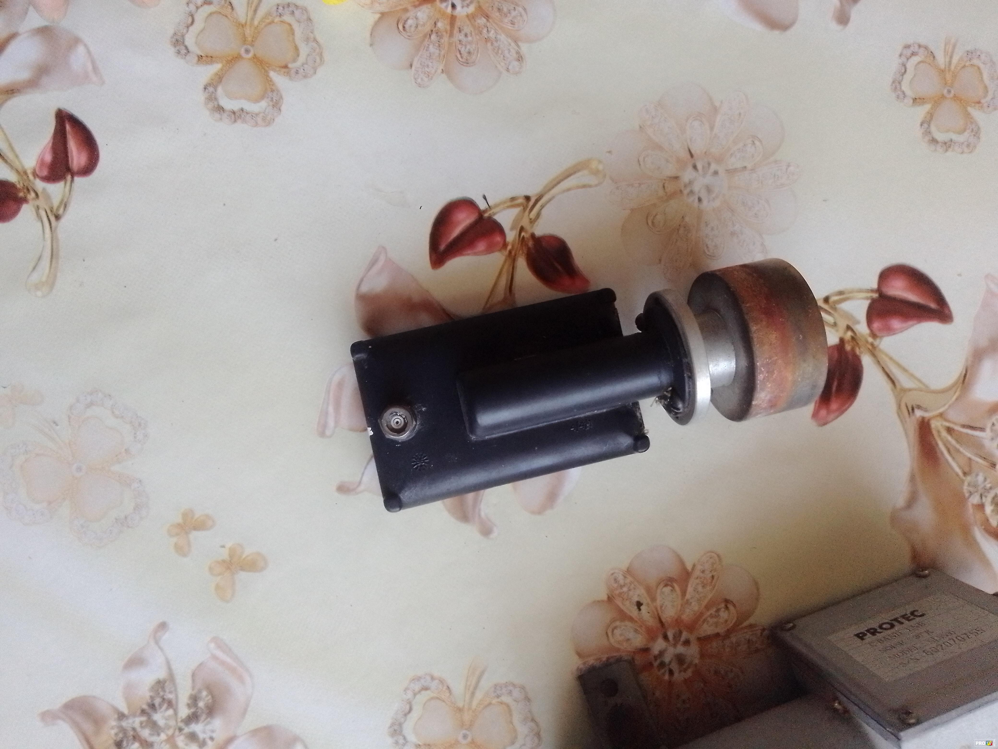

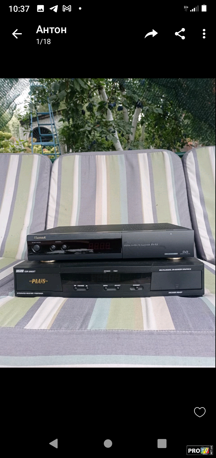

Підкажіть чорний конвертер для прямофокусної антени ,якого діапазону? На сірому бачу пише С. Чорний може бути Ку? Також замовив такий позиціонер (нижній на фото) - Drake. Не знаю як він підключається до актуатора, бо взагалі не мав досвіду з актуаторами, тільки звичайний мотопідвіс.
І як їх провіритити чи робочі вони, так само як і звичайні конвертери, ф кабелем під'єднати і якщо верхня шкала показує сигнал то все працює?

чорний - Ку
сірий - Сі
тюнера на фото - металобрухт для музею.. їм років з 20 мінімум..
конвертора перевіряються просто ... підключенням
але краще придбати нові) або поновіше

Один конвертер С диапазон виявився робочим. Той нижній тюнер служив як позиціонер. Тобто посилка обійшлась в 365 грн, виходить.

Ще не знаю чи в робочому стані актуатор приїде, а з того позиціонера толку мабуть не буде, до нього підключив малий телевізорчик тюльпанами, то він тюнер не бачить, на табло світиться цифри 0002 й переключенням кнопками, то 0002 не міняється.

Позиціонер до телевізора не підключають, його робота командувати актюатором.

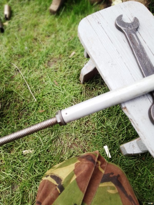

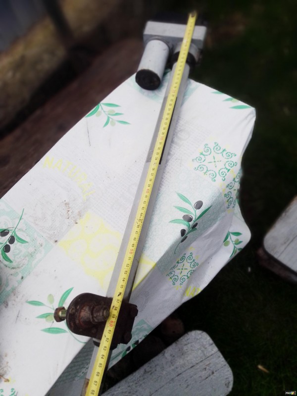

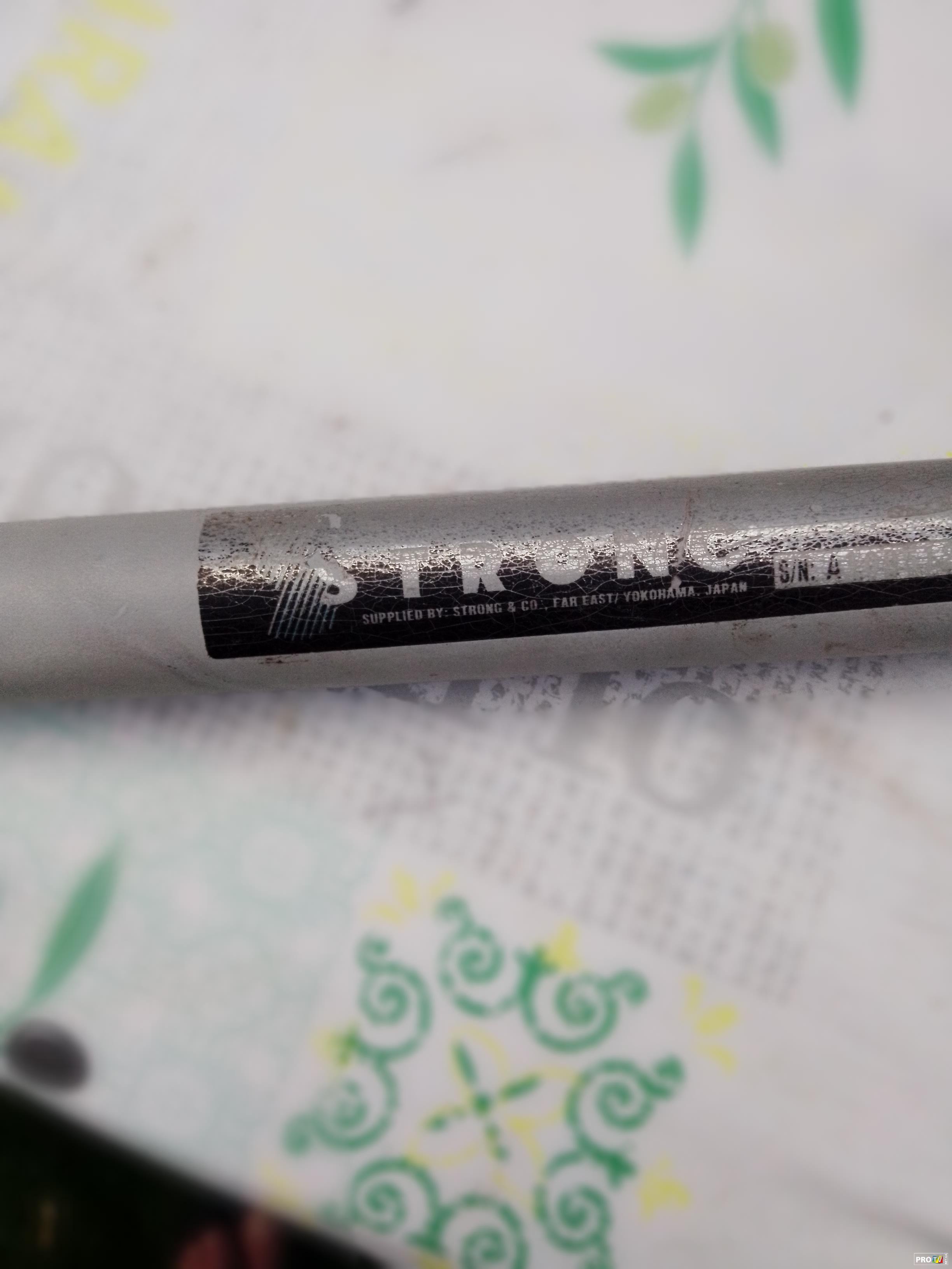

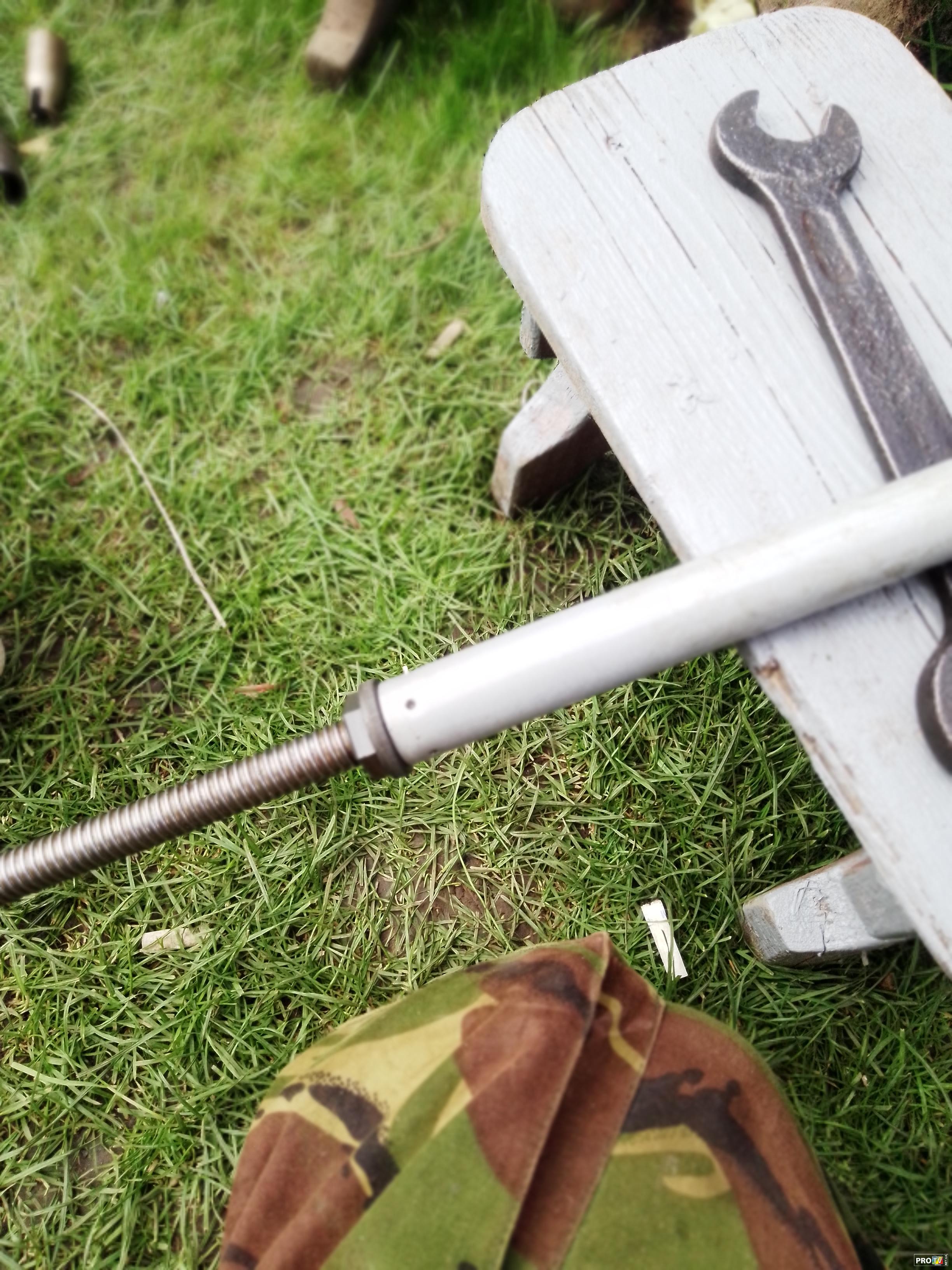

Отака пляма іржі на штокові.Всередині думаю теж.Ще не можу знайти інформацію в Інтернеті скільки живлення подається на нього, пробував на 20 вольт,то якби почав запускатись,скоро відєднав.Чи може він від 36 вольт працює?Зате й не запускався?
 Заголовок сообщения: Re: Конвертери для прямофокусної антени
Сообщение Добавлено: 28 сен 2024, 10:52
Сообщения: 80
www.protv.net.ua, Ви праві,там все прикіпіло мабуть в іржі, пробував запускати, трохи дьогається, але не пускає. Покрутив рукою шток навіть там пятно іржі вийшло, уявляю що всередині.

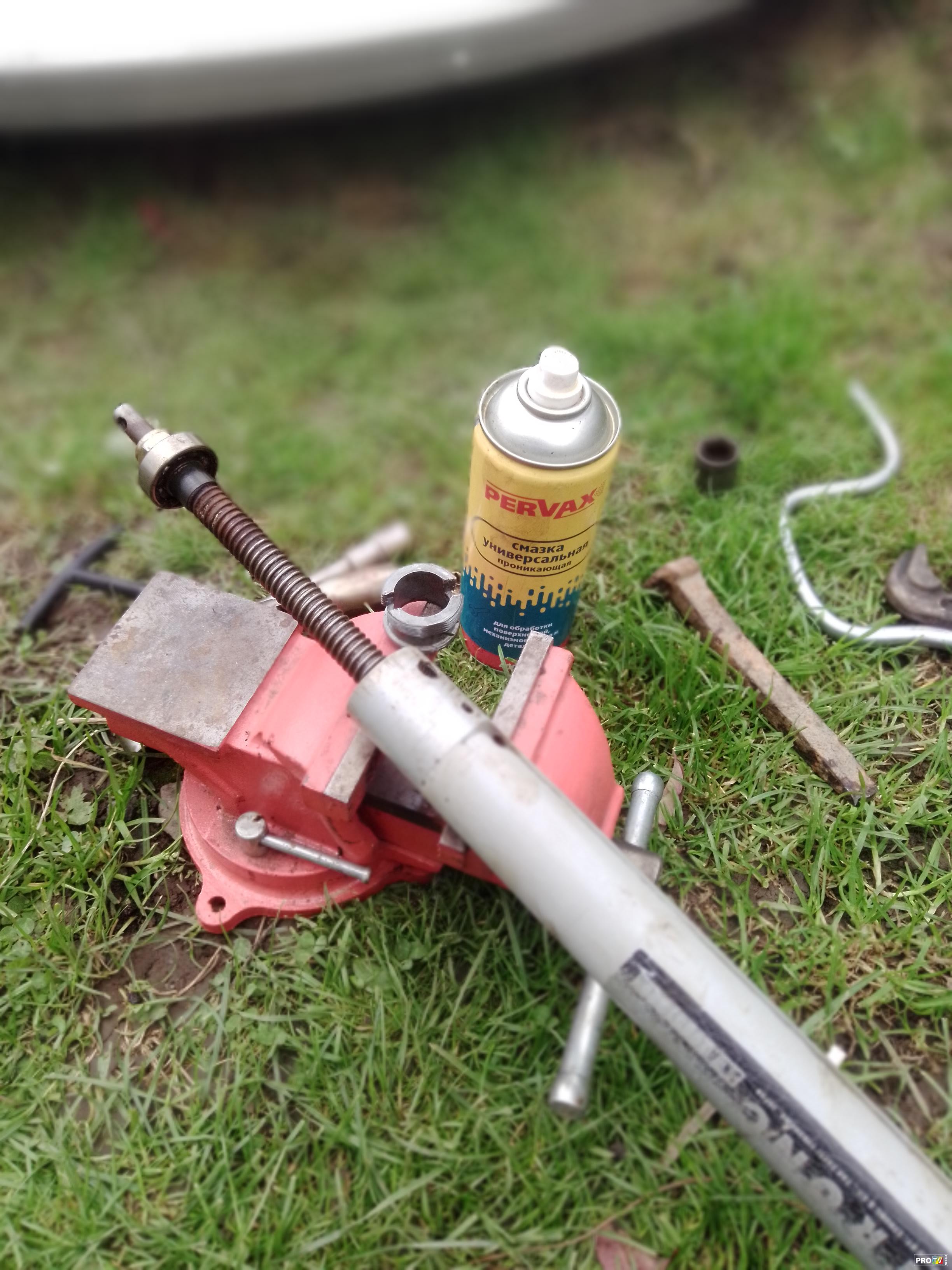

Слава Богу все получилось розібрати - відєднав мотор. Сам моторчик крутить від акумулятора 20 вольт 4 mah, а механізм ледве плоскогубцями провернув заклинило конкретно.

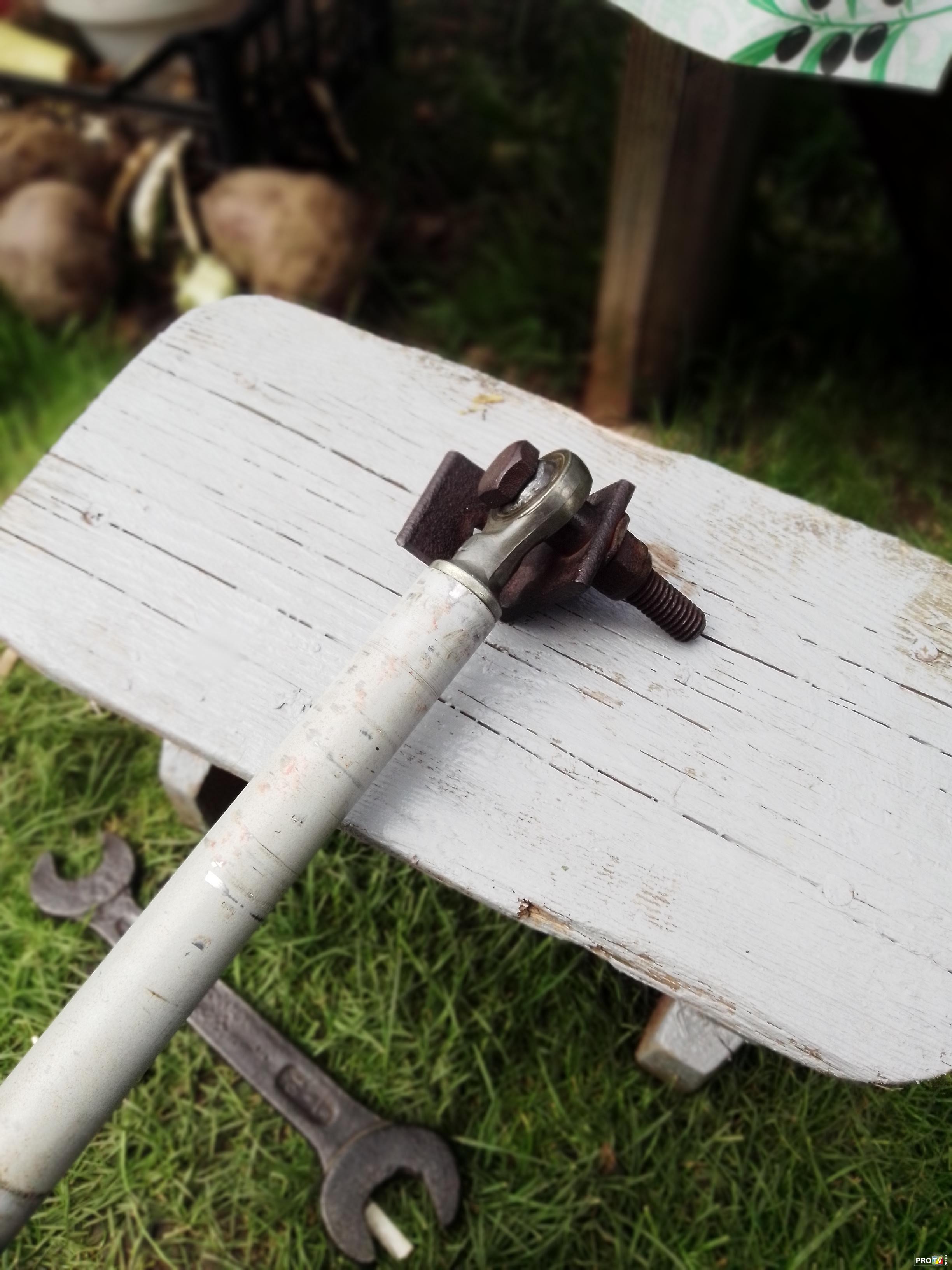

Це не можу зняти ніяк. Чим змастити середину?
