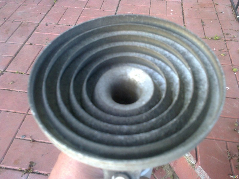

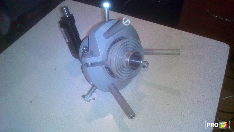

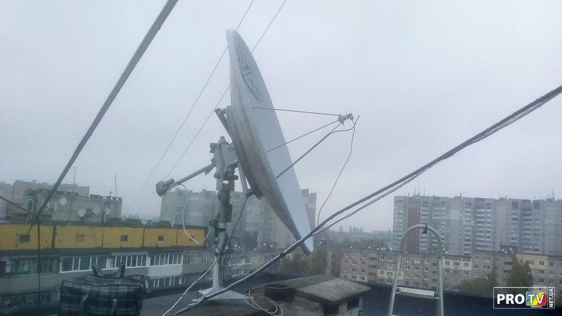

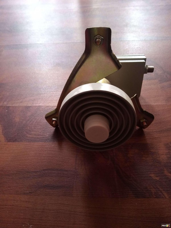

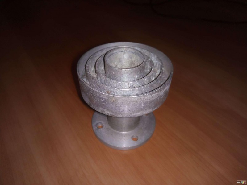

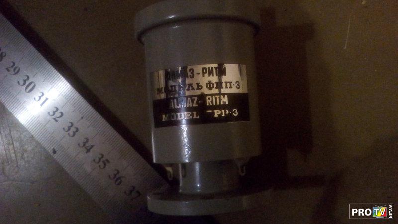

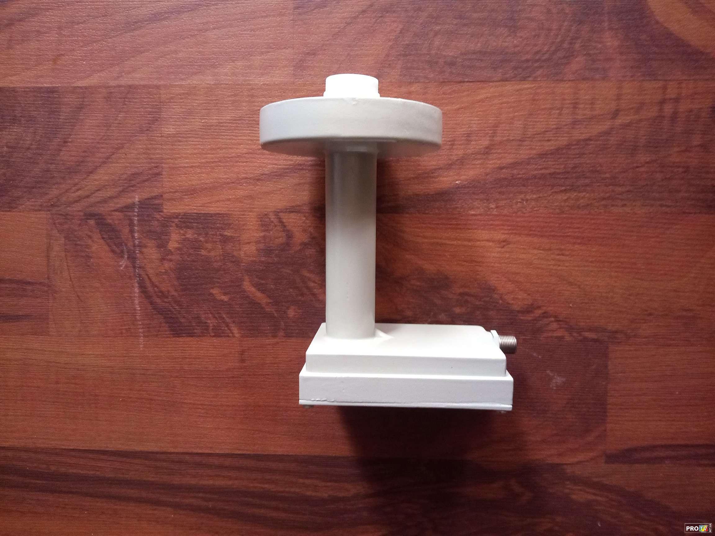

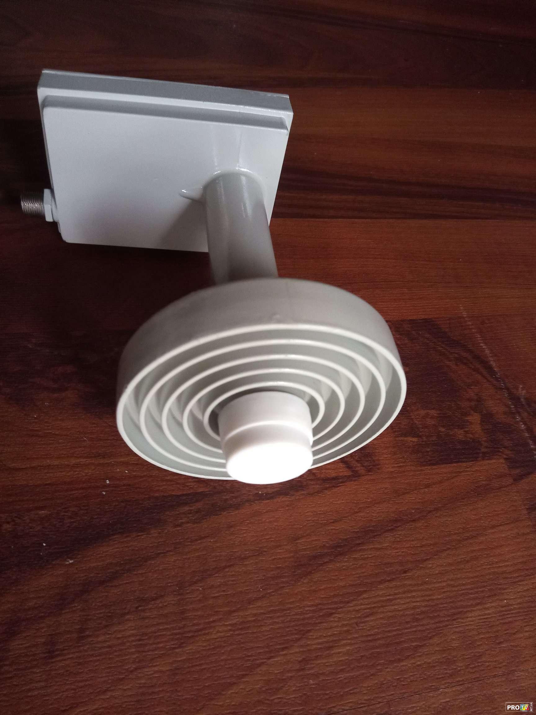

Интересный прямофокусный облучатель
Угол расскрыва 130 градусов.

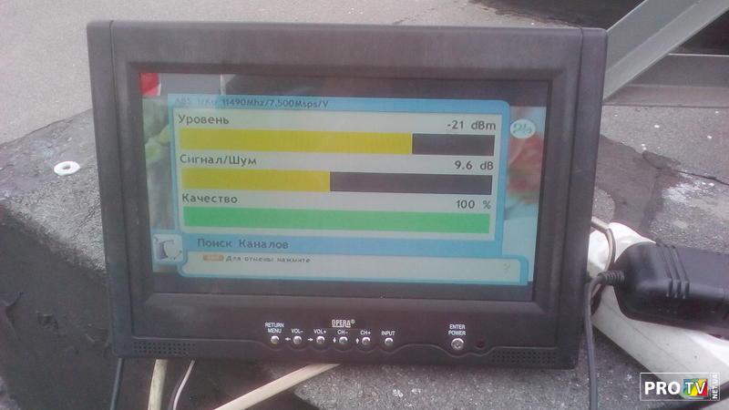

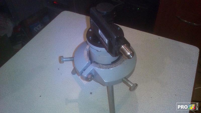

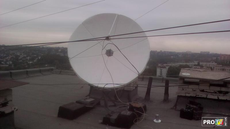

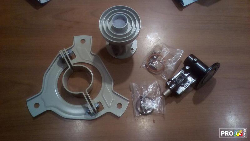

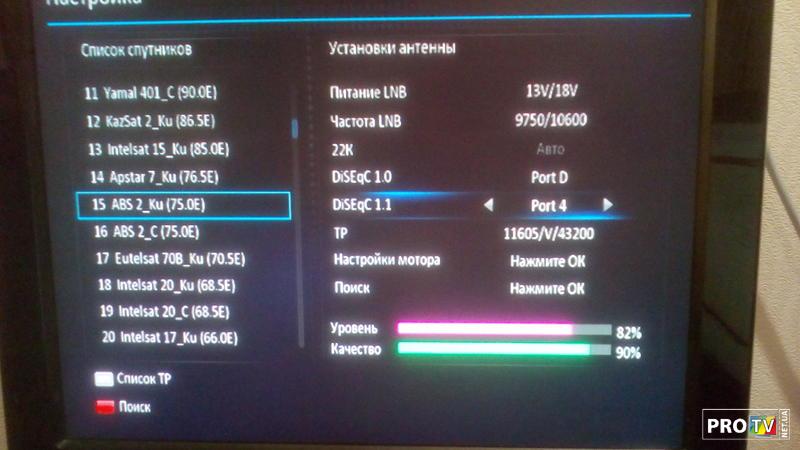

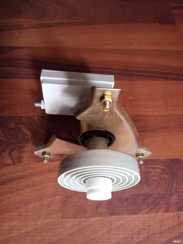

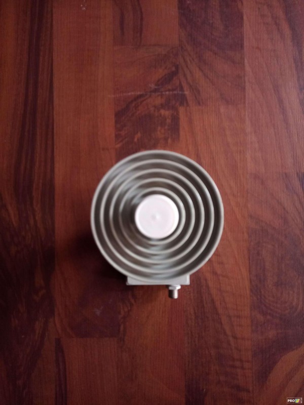

Прибарахлился ещё в 2017 фирменным Inverto - всяким комплектом Ку диапазона под прямофокус.
Естественно не удержался и сразу воткнул это дело на антенну

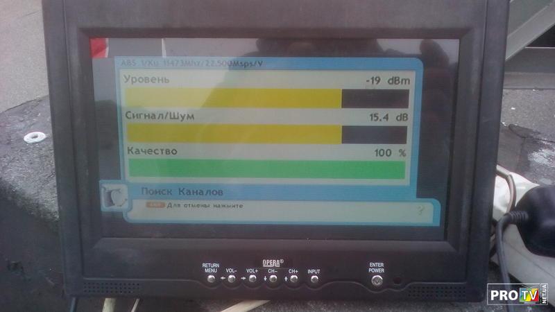

Тестировался прием с ABS-2 74.9° East проблемных в моей местности транспондеров
11473 V 22500 3/4
11490 V 7500 1/2
11605 V 43200 7/8
Ни на мятую Маво 180 ни на СА1200 и уж конечно на Triax 110 прием не возможен
Здесь результат на лицо

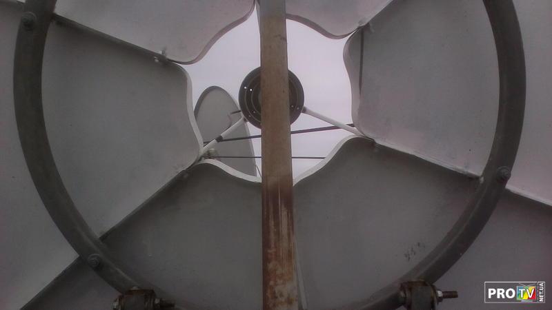

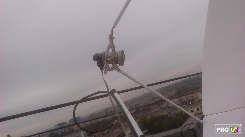

Ну и попутно еще до разворота на 75е выяснил причину слабого сигнала с 90е :mrgreen:
Антенну затеняет последняя установленная Маво 180....

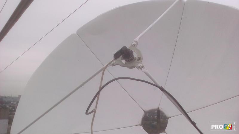

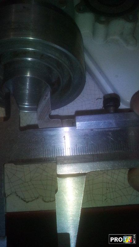

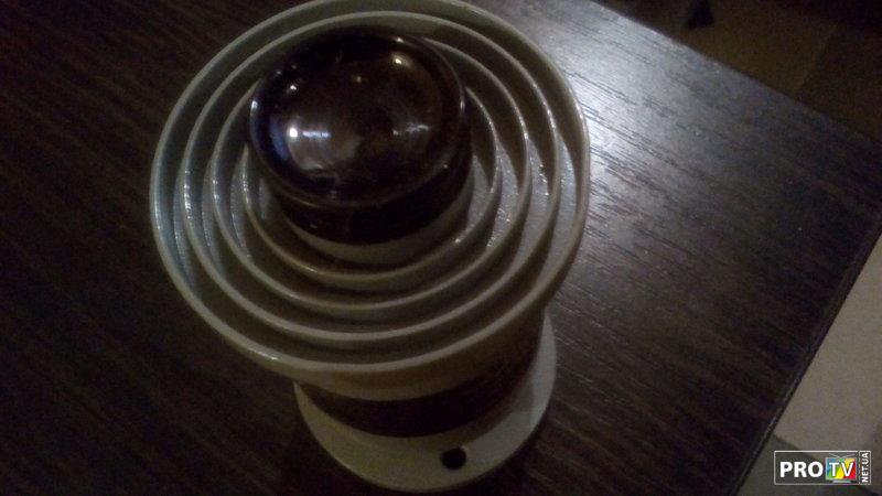

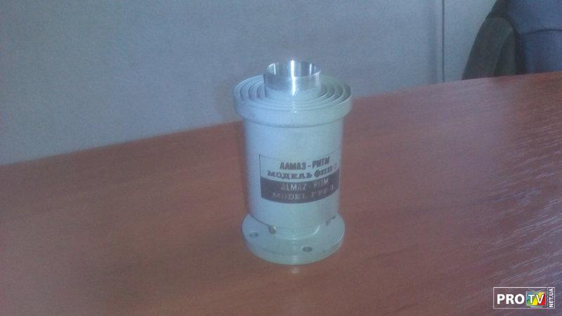

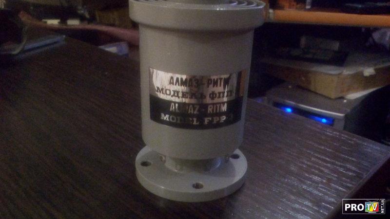

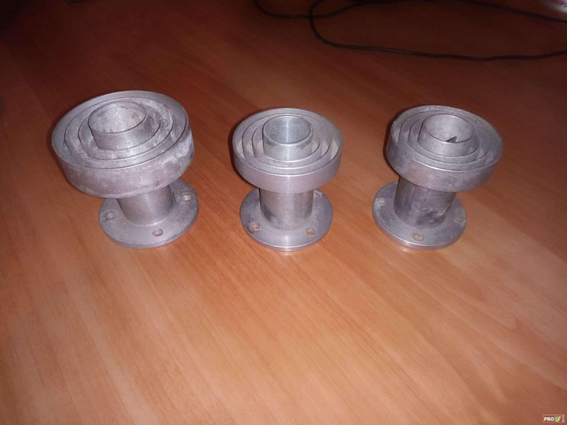

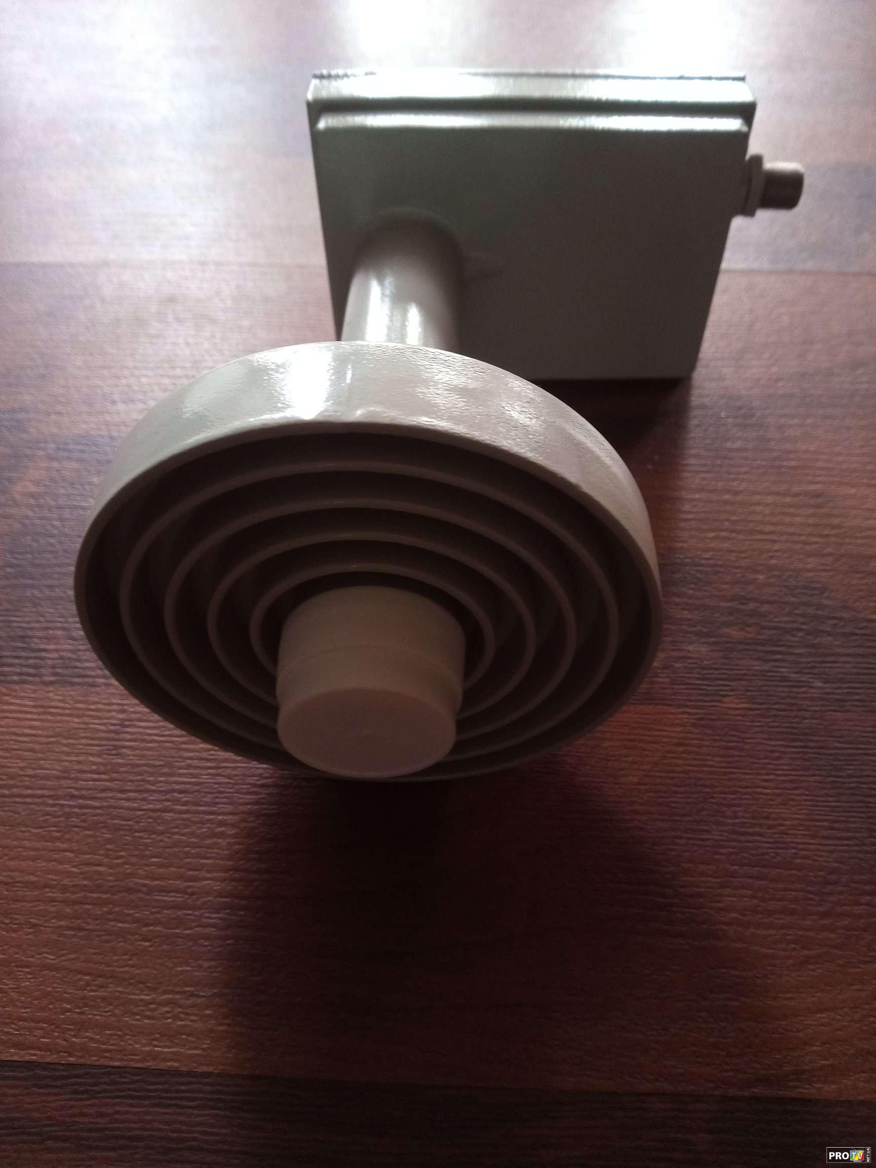

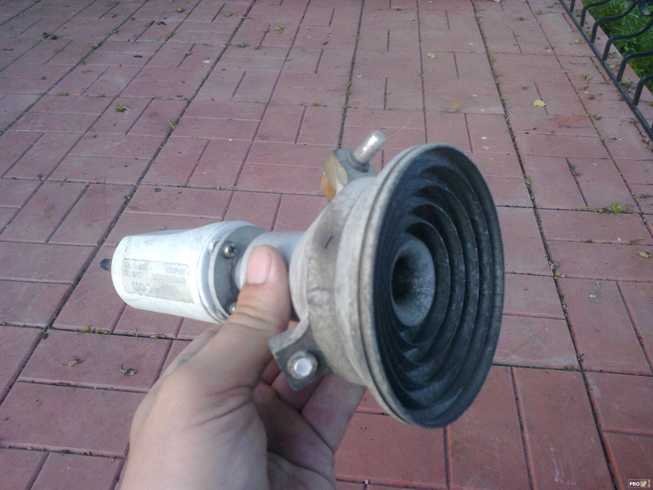

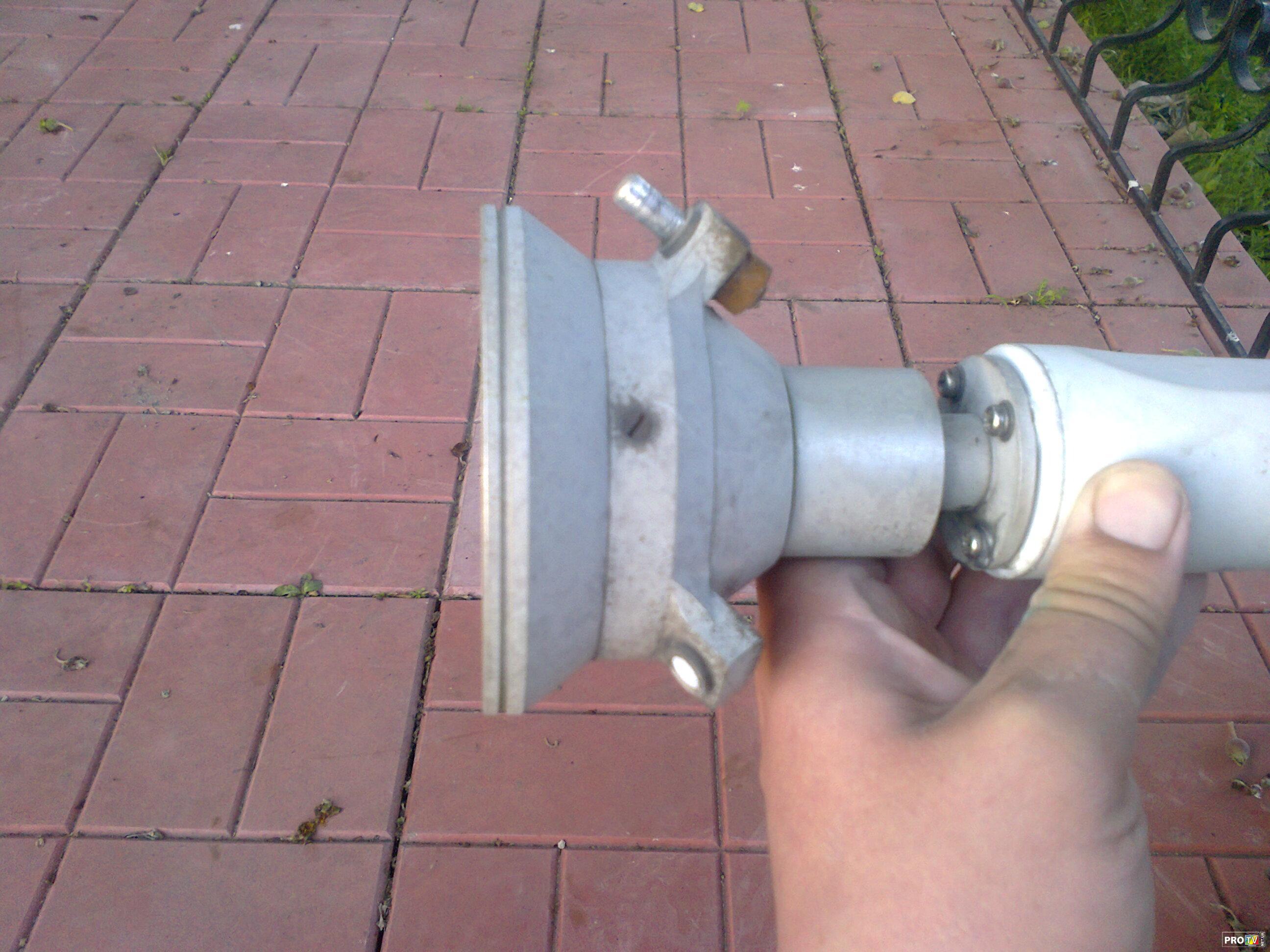

Облучатель от антенны STV-Днепр

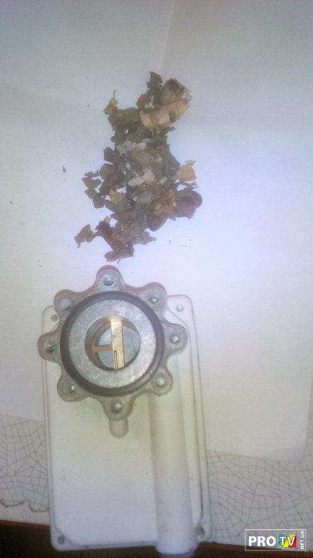

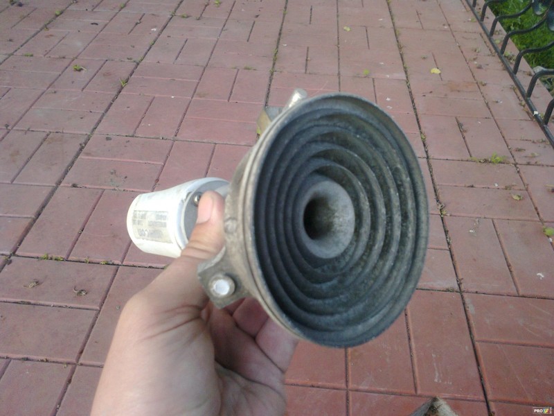

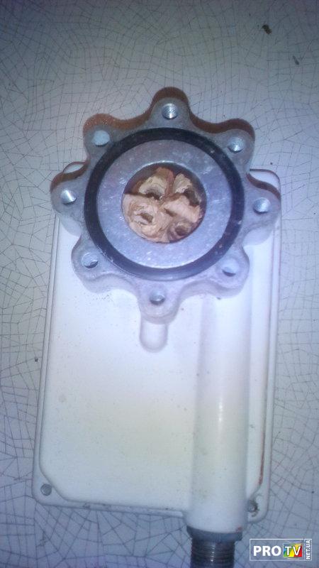

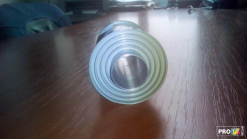

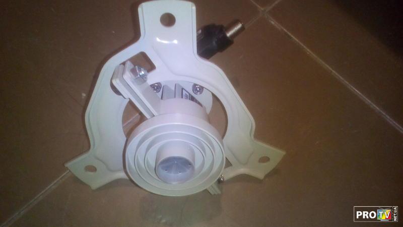

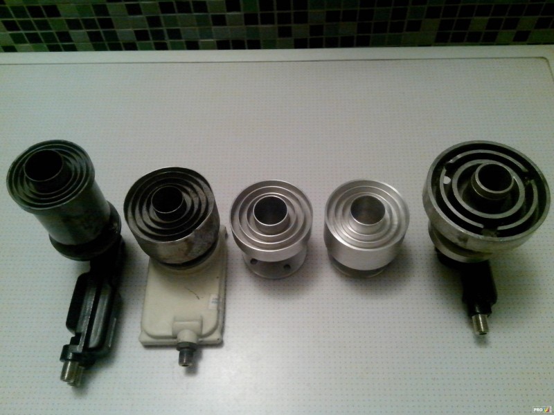

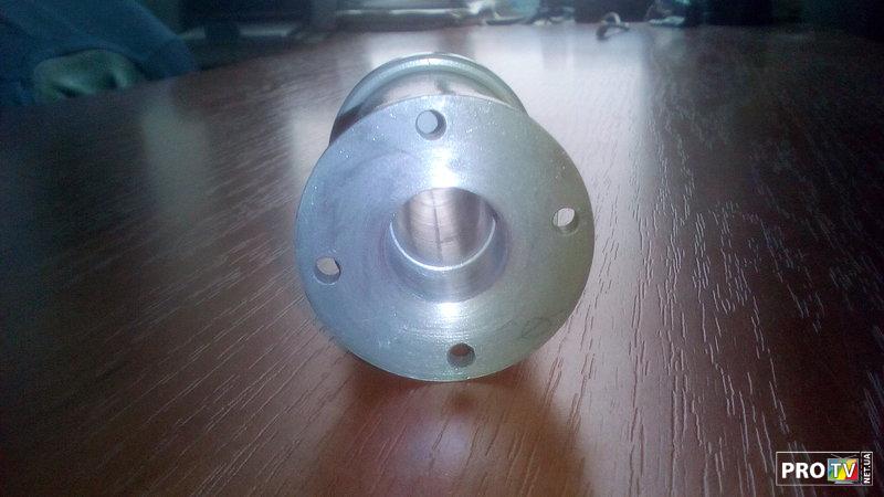

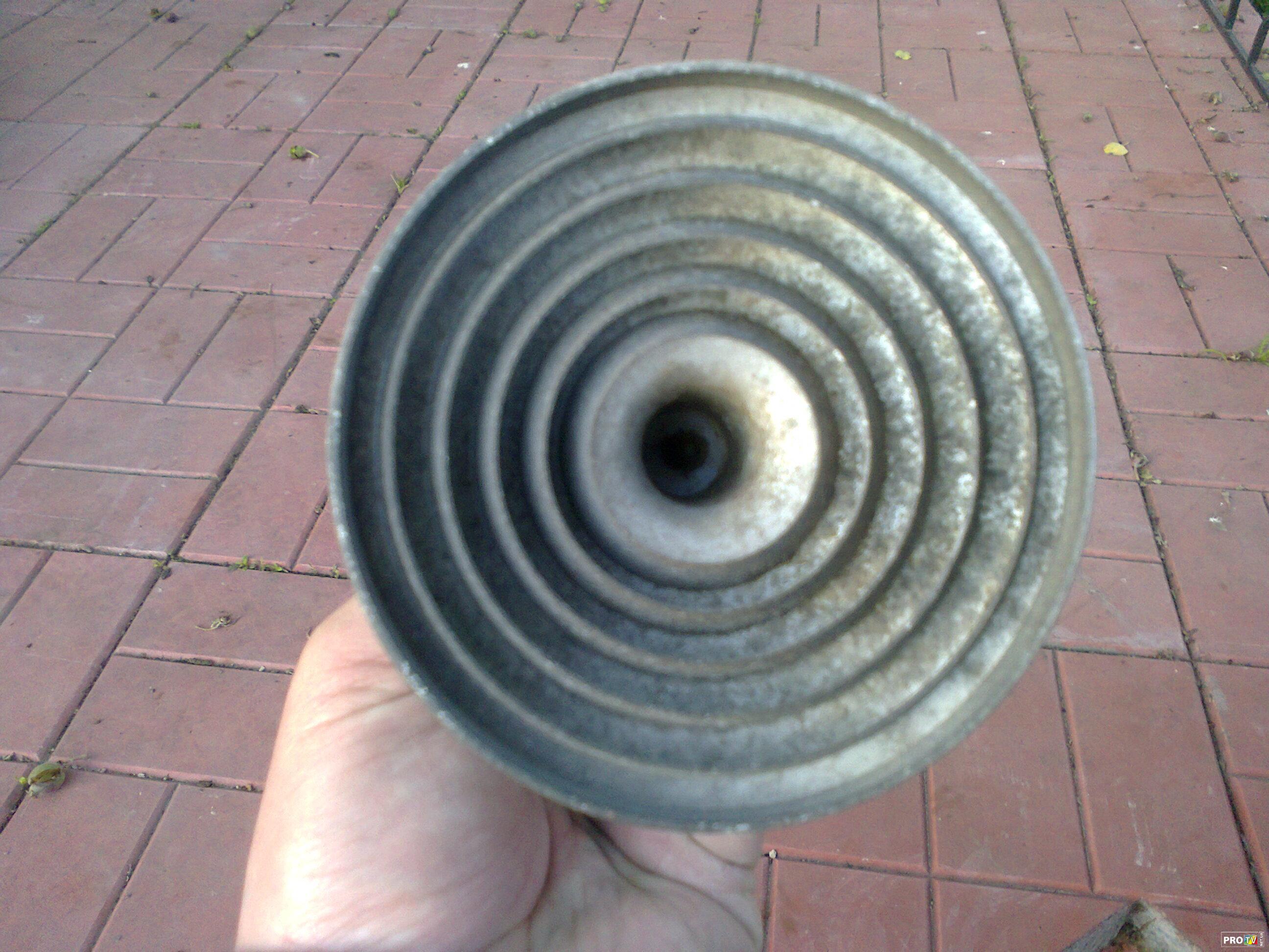

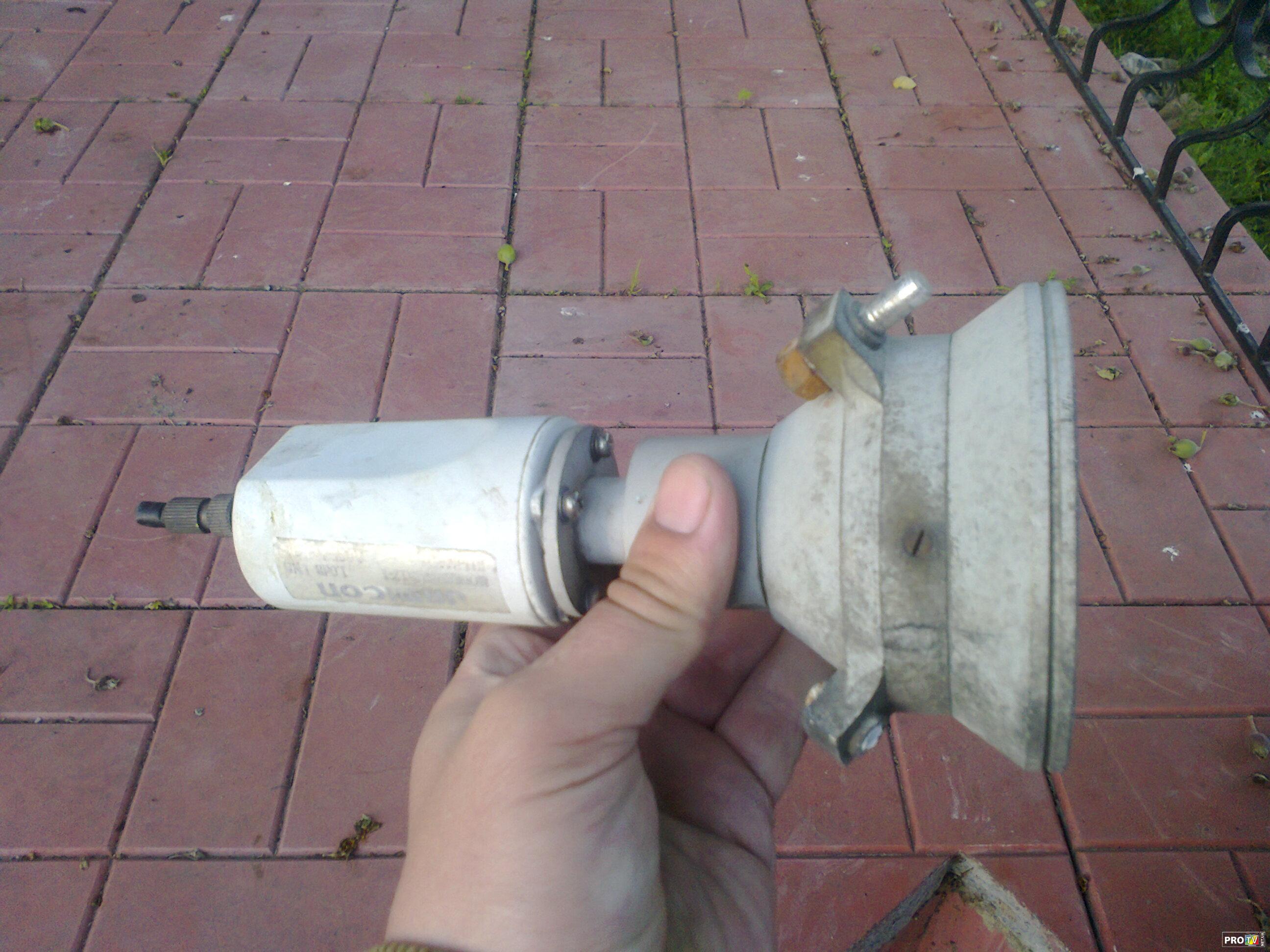

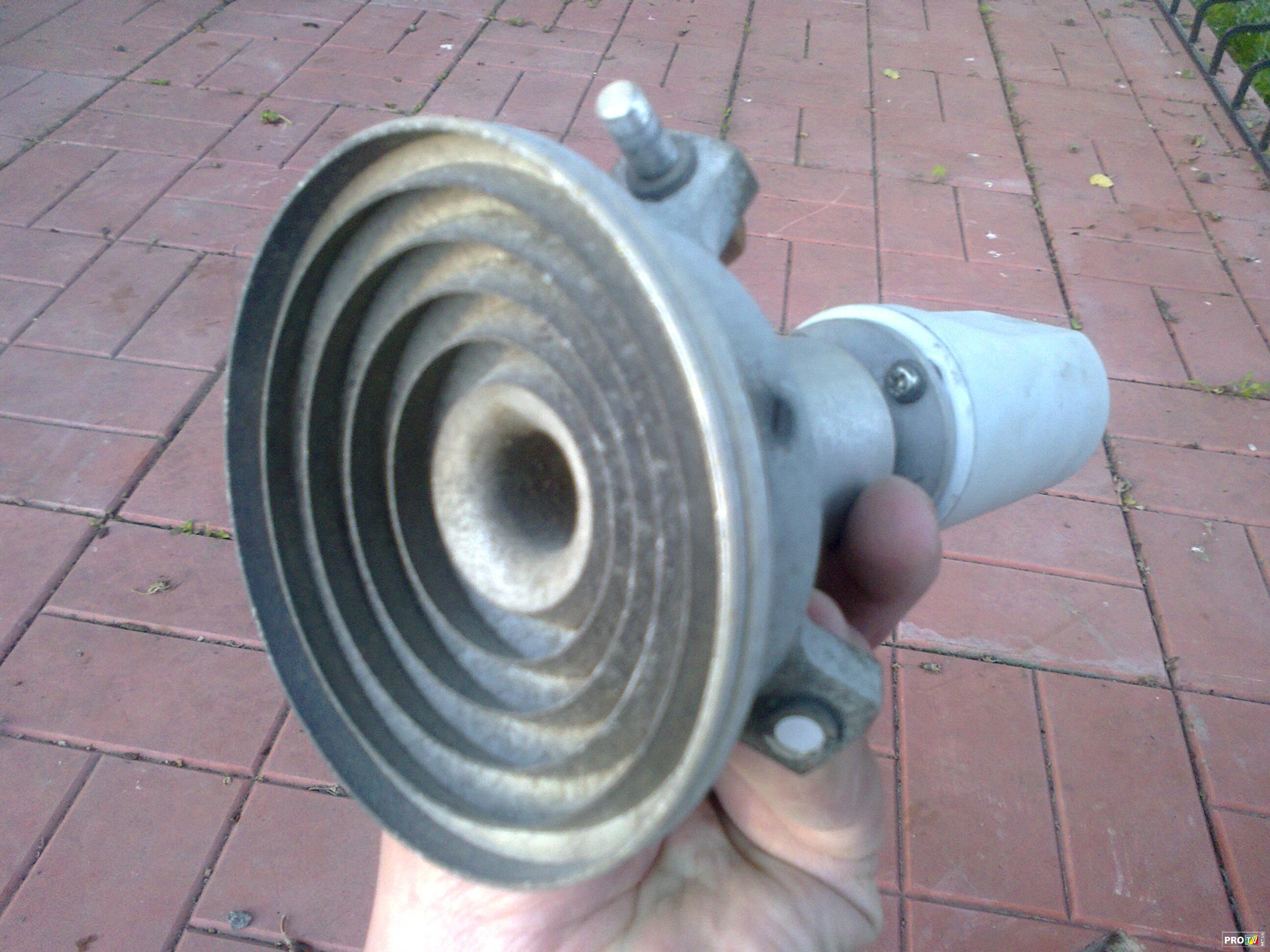

Родной облучатель от прямофокусной антенны МАВО 1,8 м
Решил провести ревизию конвертера с облучателем
И как оказалось не зря
Травы и листьев оказалось на хороший косяк :shock:
А ведь говорили "работало"
Кроме того и волновод и кольца были смачно загажены насекомыми.
Что бы избежать в дальнейшем подобных инцидентов, нужно паковать все на глухо.
В общем есть повод купить что нибудь в супермаркете на лотке из вспененного полипропилена :mrgreen:

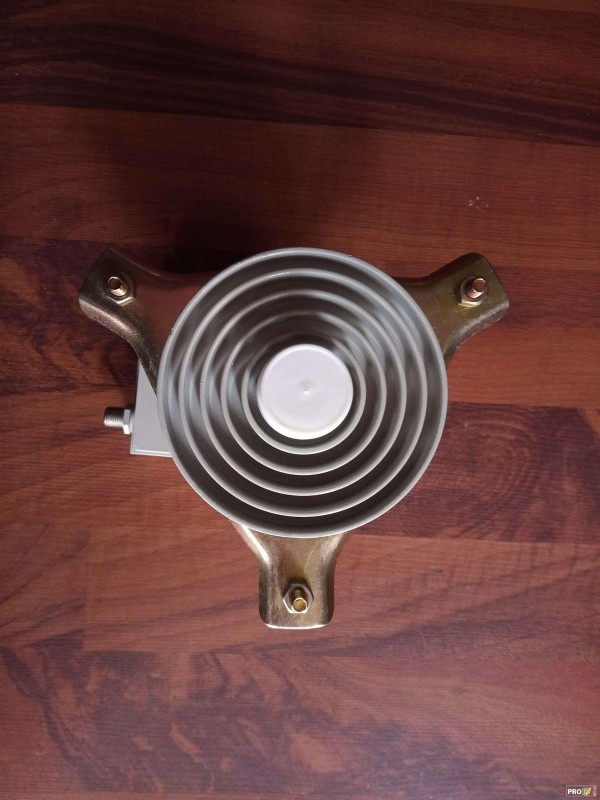

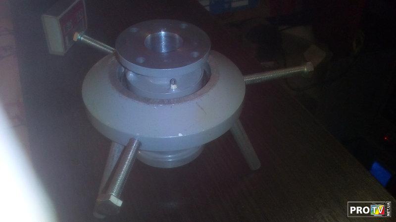

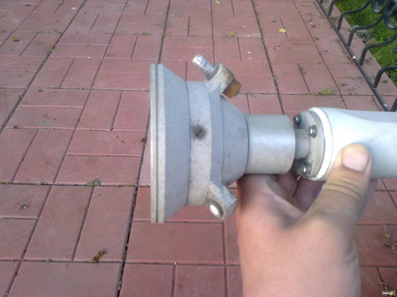

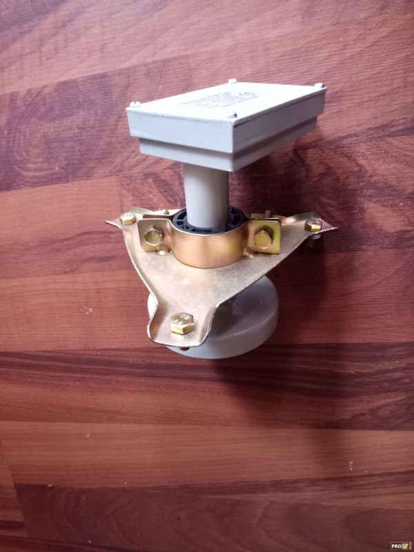

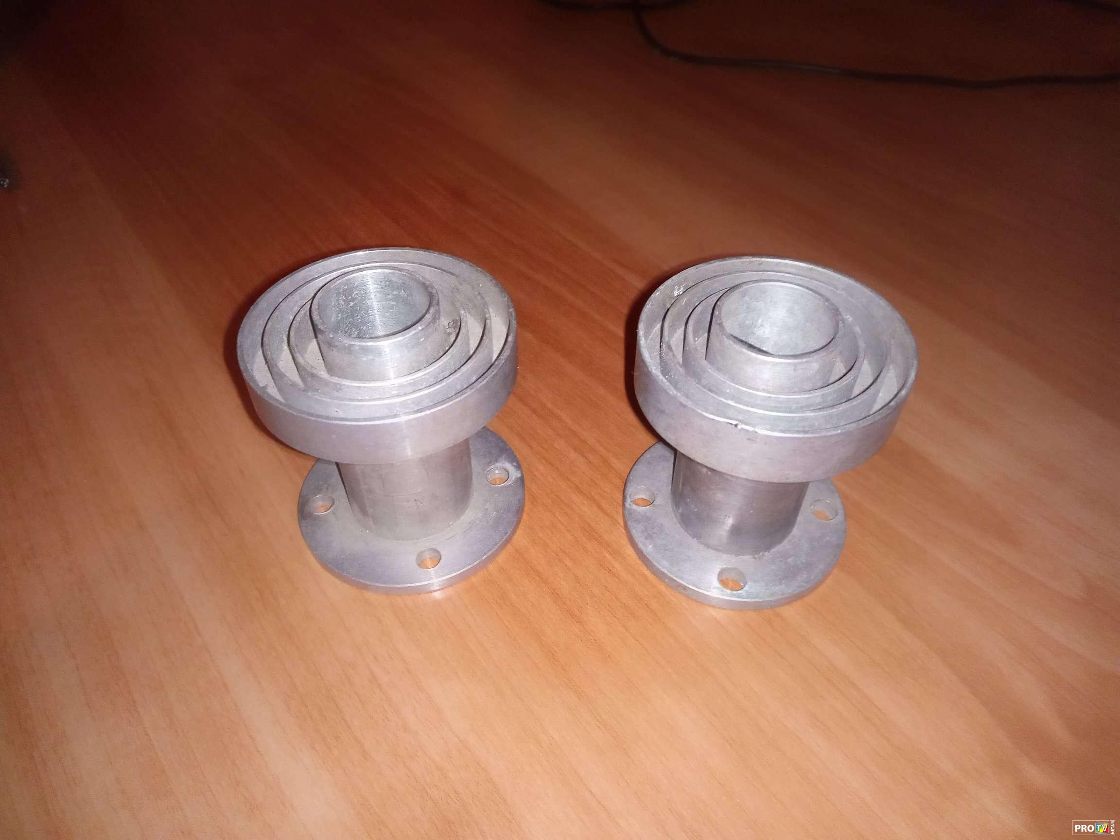

Летом пришёл из китая интегрированный моноблок под прямофокуснное зеркало.
Интересный облучатель.Буду использовать на антенне 4м.

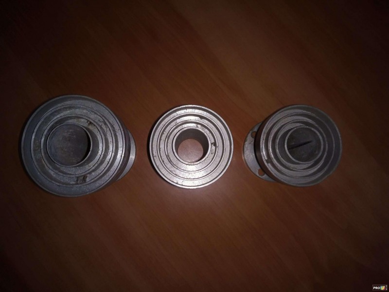

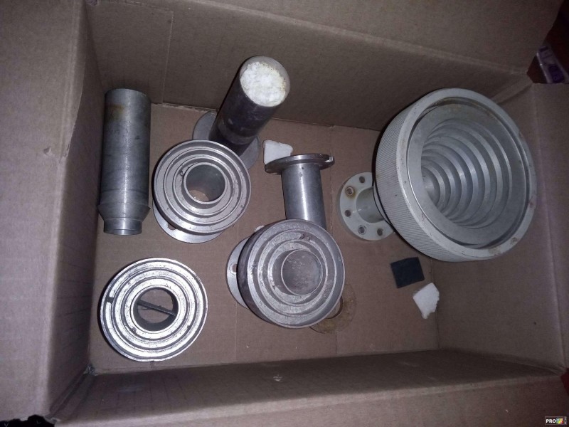

Вчера купил,а сегодня получил приятную посылку,где в ней есть три прямофокусных облучателя.

vitalik19 писал(а):
Летом пришёл из китая интегрированный моноблок под прямофокуснное зеркало. Интересный облучатель. Буду использовать на антенне 4м.
Интересно, как по сигналу сравнить этот китайский облучатель и Инверто с родным облучателем, который у juka1868 на ромашке. Какой лучше по качеству сигнала?

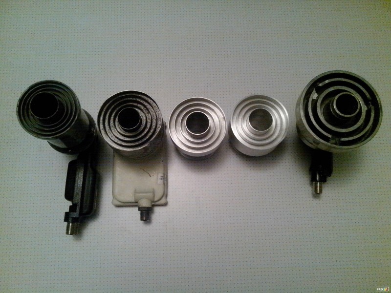

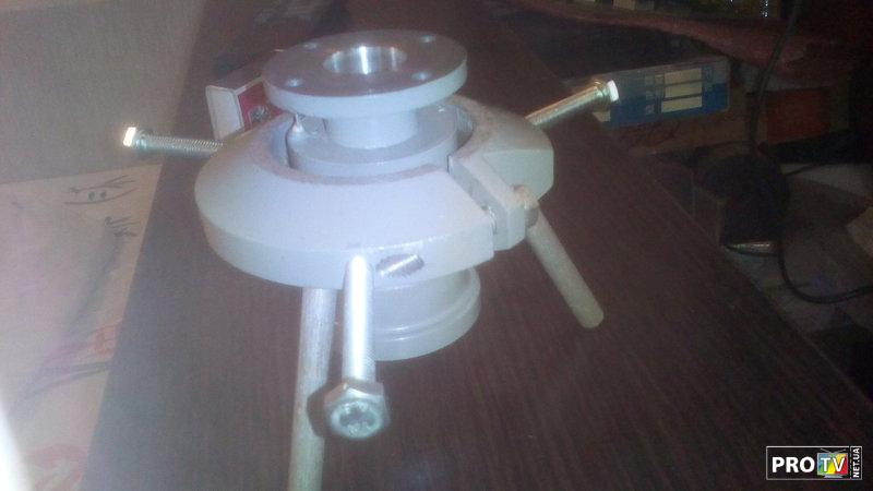

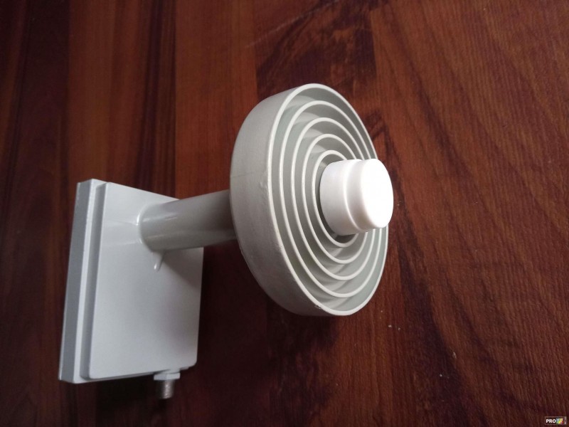

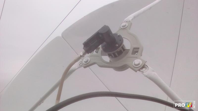

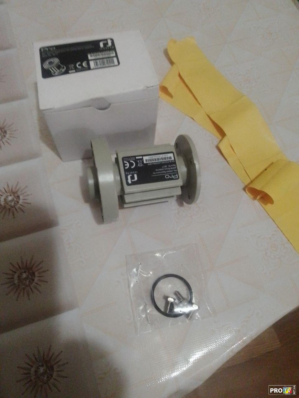

Приобрёл данный облучатель, привезли из Чехии, туда он попал из Саудовской Аравии.
Поставил на конвертер Инверто (дырочки пришлось рассверливать - не совпадали). Замена облучателя себя оправдала. Начали работать частоты, на которых не было сигнала на 7е, 30.5е, 56е, 62е. Стоит на антенне Мабо прямофокус 180 см.
