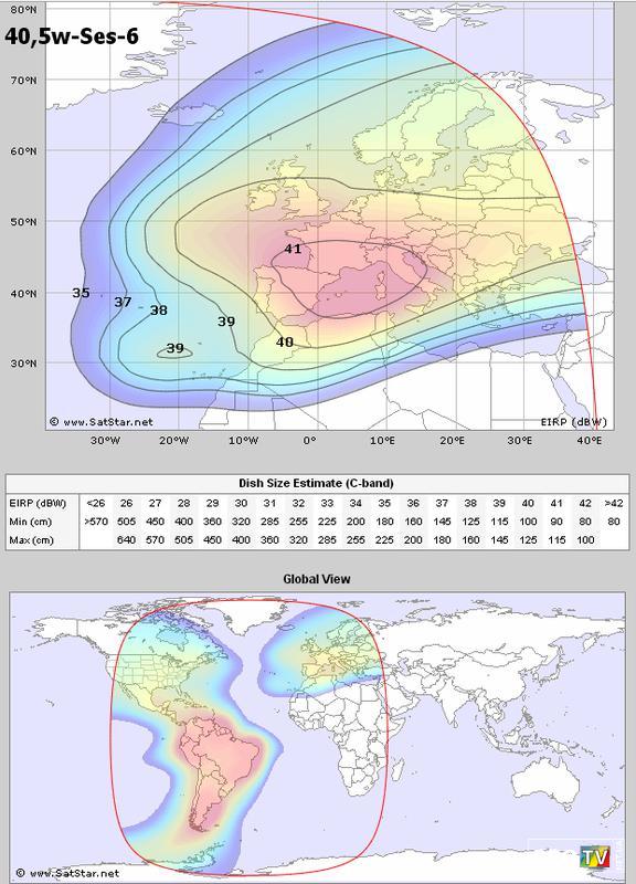

SES-6 - 40.5° W

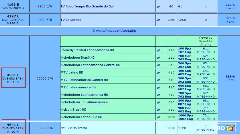

-есть на спутнике три частоты-http://www.flysat.com/ses6.php

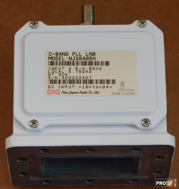

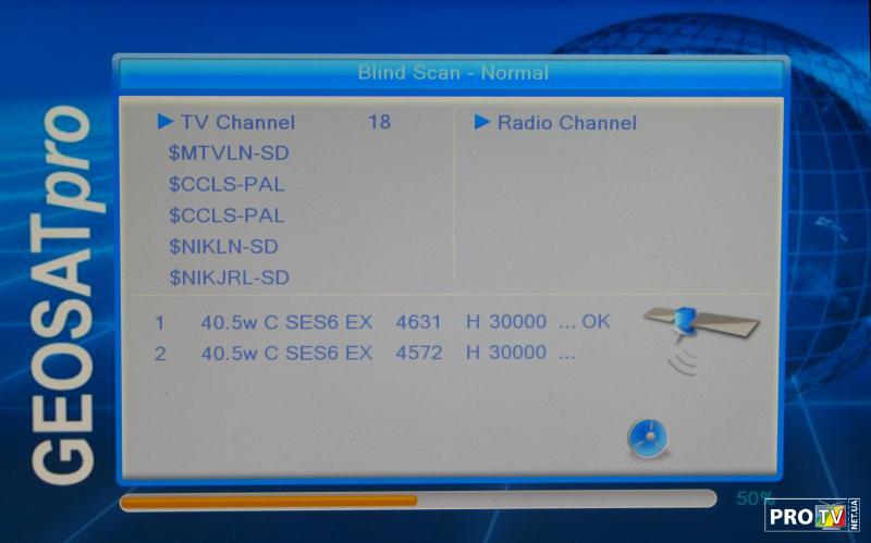

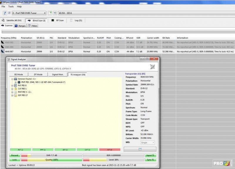

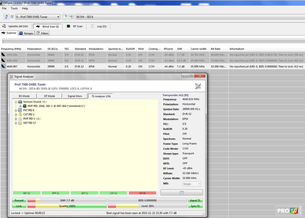

Немного фоток о приёме спутника в New Mexico.Приём был на 3 м.Dish.Рес.MicroHD и карта ПК.LNB - LO - 5760

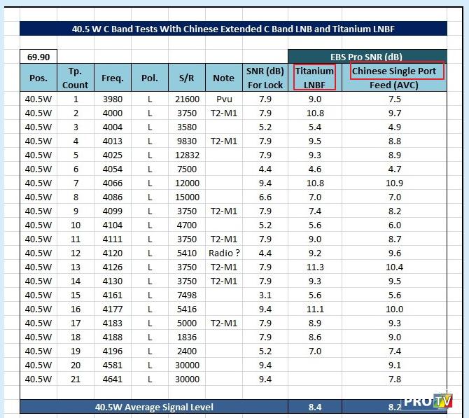

SES-6 - 40.5° W

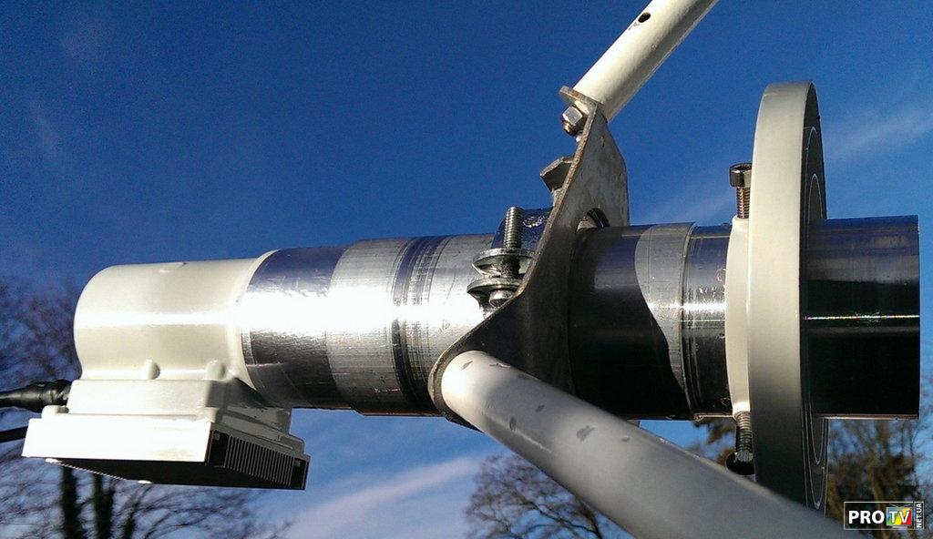

-тесты англичанина.Взял С =голову= амеров 3,4-4,2 GHZ и китайская 4,3-4,8 GHZ
И ответ англичанина...

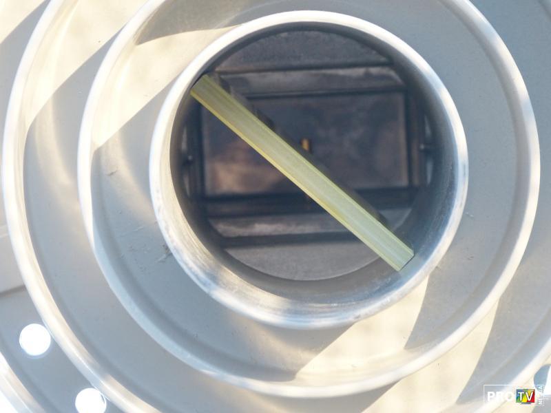

=...Я купил несколько китайских расширенных C-LNB и обнаружил, что они работают достаточно хорошо. Они не только работают нормально в указанном диапазоне 4,5–4,8 ГГц, но и достаточно хорошо работают в верхней части нормального диапазона C-диапазона. Ниже я приложил две небольшие таблицы, в которых обобщены результаты моих испытаний с использованием дешевого китайского расширенного C-диапазона LNB по сравнению с Titanium C1-WPLL LNBF. Я также приложил фотографии схем пробной подачи.
И титановый LNBF, и дешевый китайский LNB использовались в сочетании с цилиндром поляризатора, что исключало необходимость в диэлектрической пластине в устройстве подачи...=

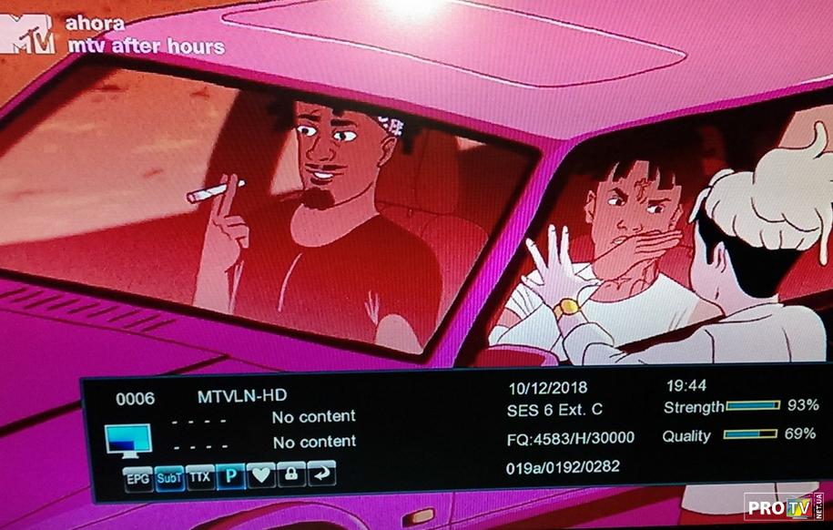

Кстати очень интересный момент,с радостью принял бы этот участок диапазона 4581, на 40wC.

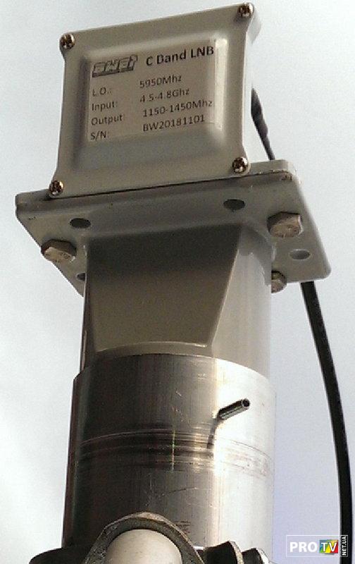

Я так понимаю конвертер фланцевый 4,5-4,8 Ghz можно купить в китае
https://pl.aliexpress.com/item/32985515 ... pt=glo2pol

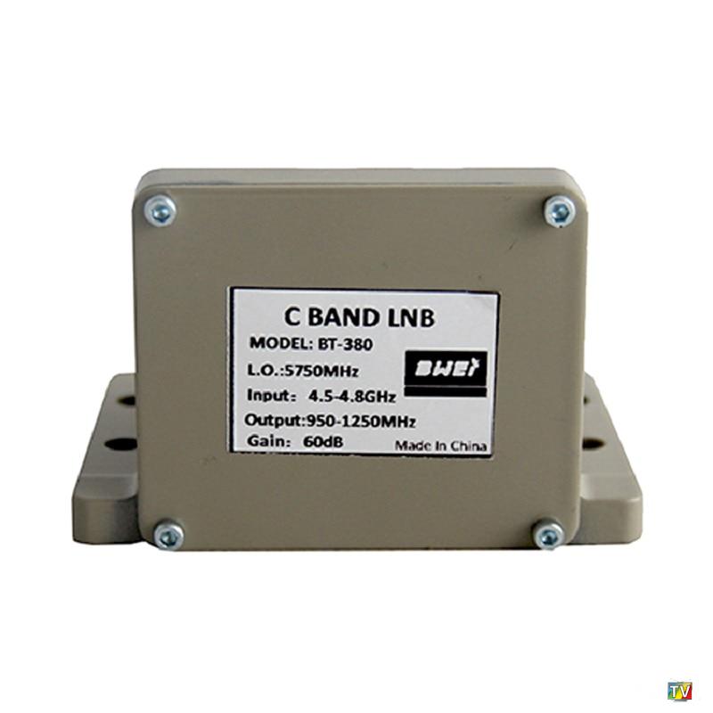

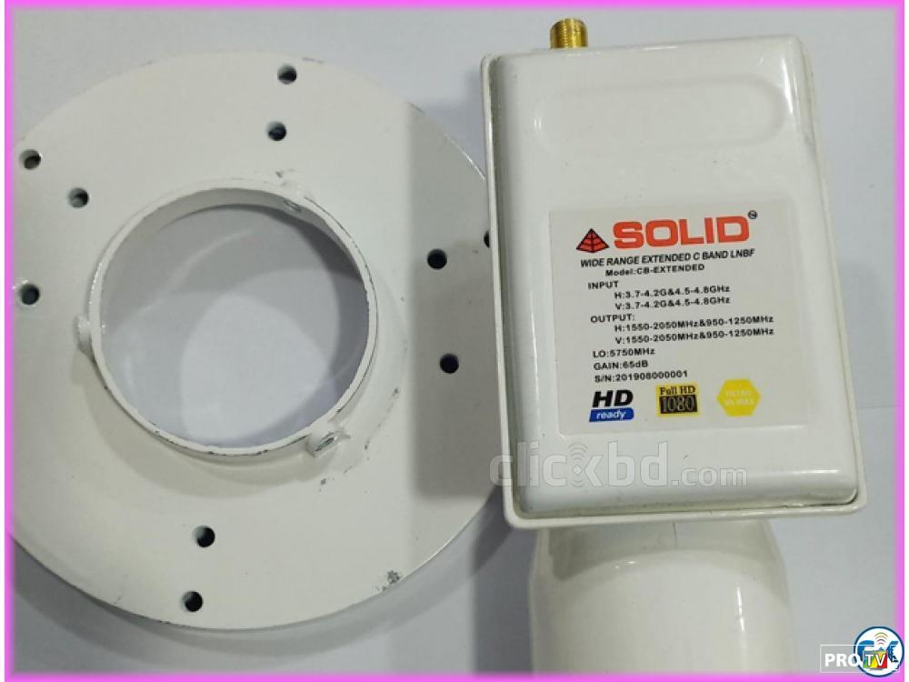

Есть ещё интегрированный конвертер,продяаёться в Индии Solid C Band Lnb 4.5-4.8Ghz

Меня всегда интересовало, почему я не могу поймать один из транспондеров со спутника SES-6 40,5w, который имеет более высокую частоту
это 4581

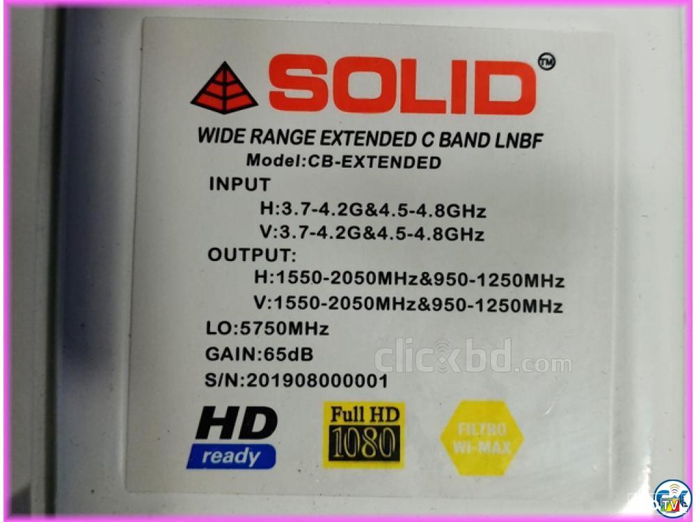

Хотел спросить у всех коллег с форума, есть ли у кого-нибудь конвертер, который получает с 3.7 - 4.2//4.2 - 4.8
Недавно искал и нашел один такой преобразователь SOLID name
Это какой-то новый преобразователь, который искали в последнее время.

Заказывай его смело Solid C Band Lnb 4.5-4.8Ghz,тем более он интегрированный на две поляризации.
С удовольствием присоединюсь к покупке такого преобразователя, даже 2 штуки :good:
