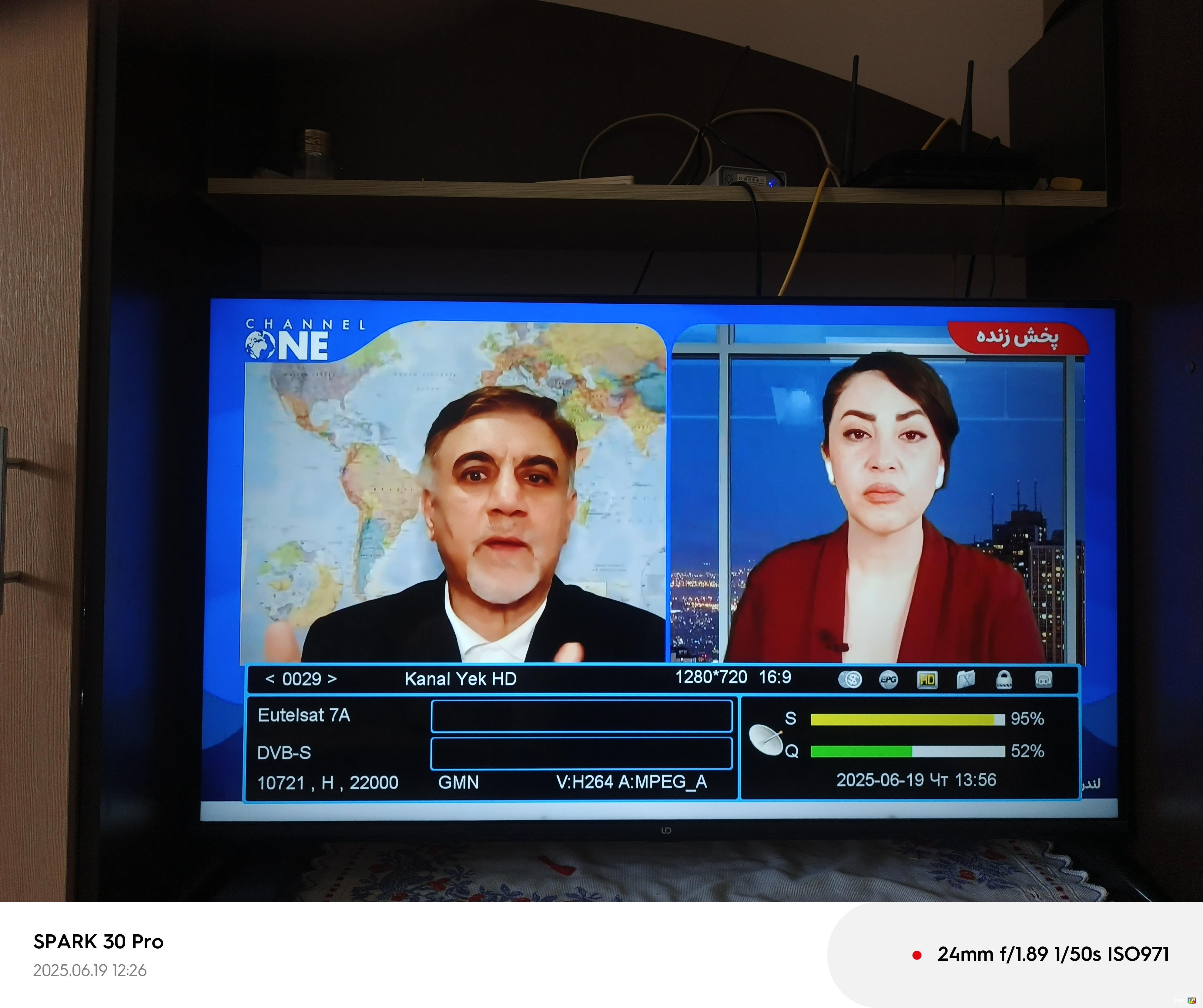

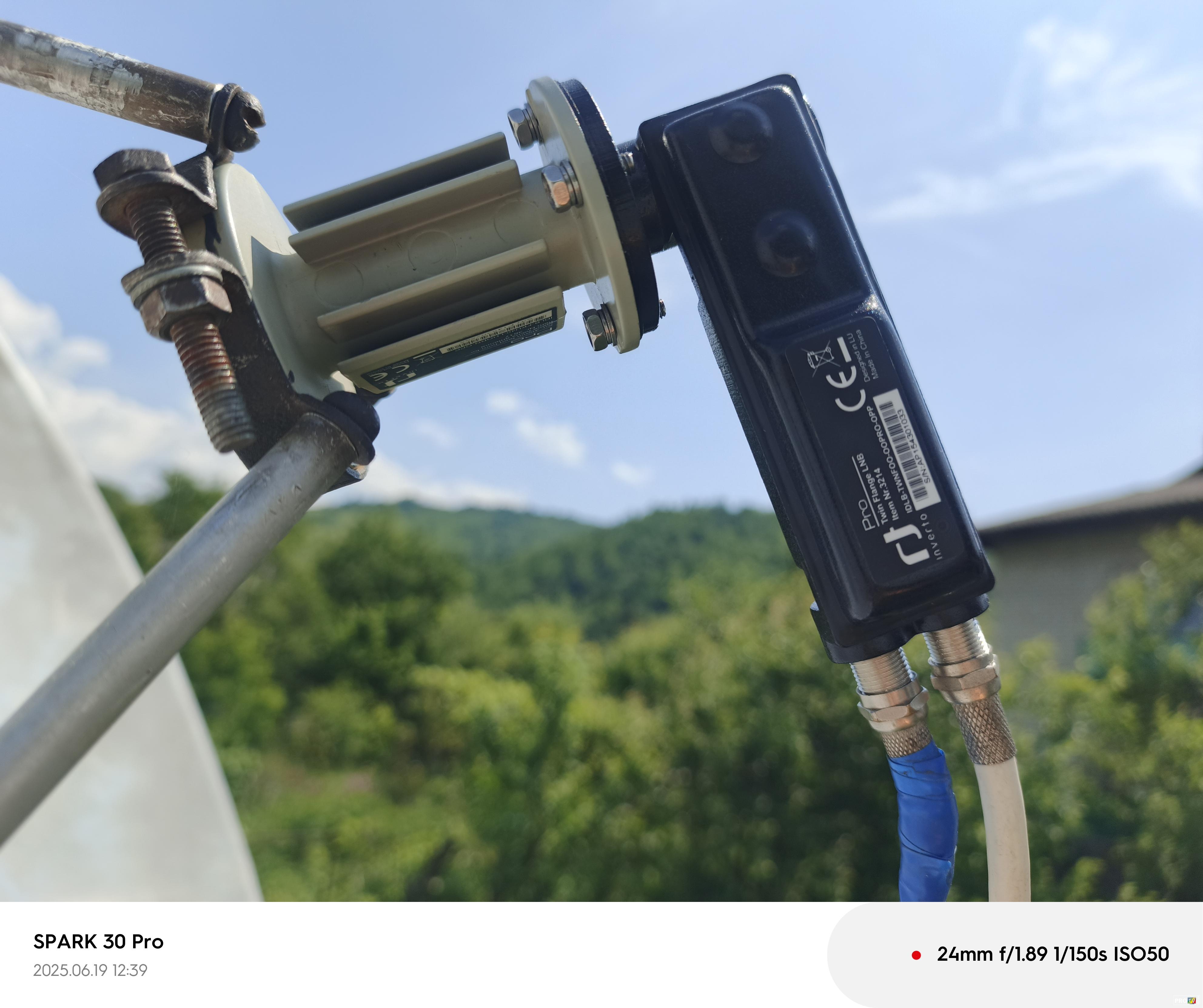

Здравствуйте.Поменял инверто твин вместо одинарной,и заметил прибавление сигнала на dvb-s частотах.К примеру на 7е трансрордер с луча europe B 10721H22000,не хотел работать на одинарном инвертовском конвертере,на твине отлично работает,но 0.2-0.4 dB сигнал просел на dvb-s2 частотах этого луча.На других спутниках также на dvb-s значительно сигнал поднялся,на dvb-s2 немножко просел.Но на разных спутниках по разному например на 30w на некоторых частотах dvb-s2 приподнялся больше 1dB.В продавца товара написано (Германия) естественно производится в Китае,но видимо для Германии.На коробке одинарного конвертера не было ни QR кода ни Luxembourg ни даже штрих кода,в отличие от твина, из за этого и заметна разница в качестве приема сигнала.Так что советую покупать твин для лучшего сигнала,хотя может только мне попался в первый раз бракованный конвертер,раз он так плохо дружил с приемом dvb-s частот.

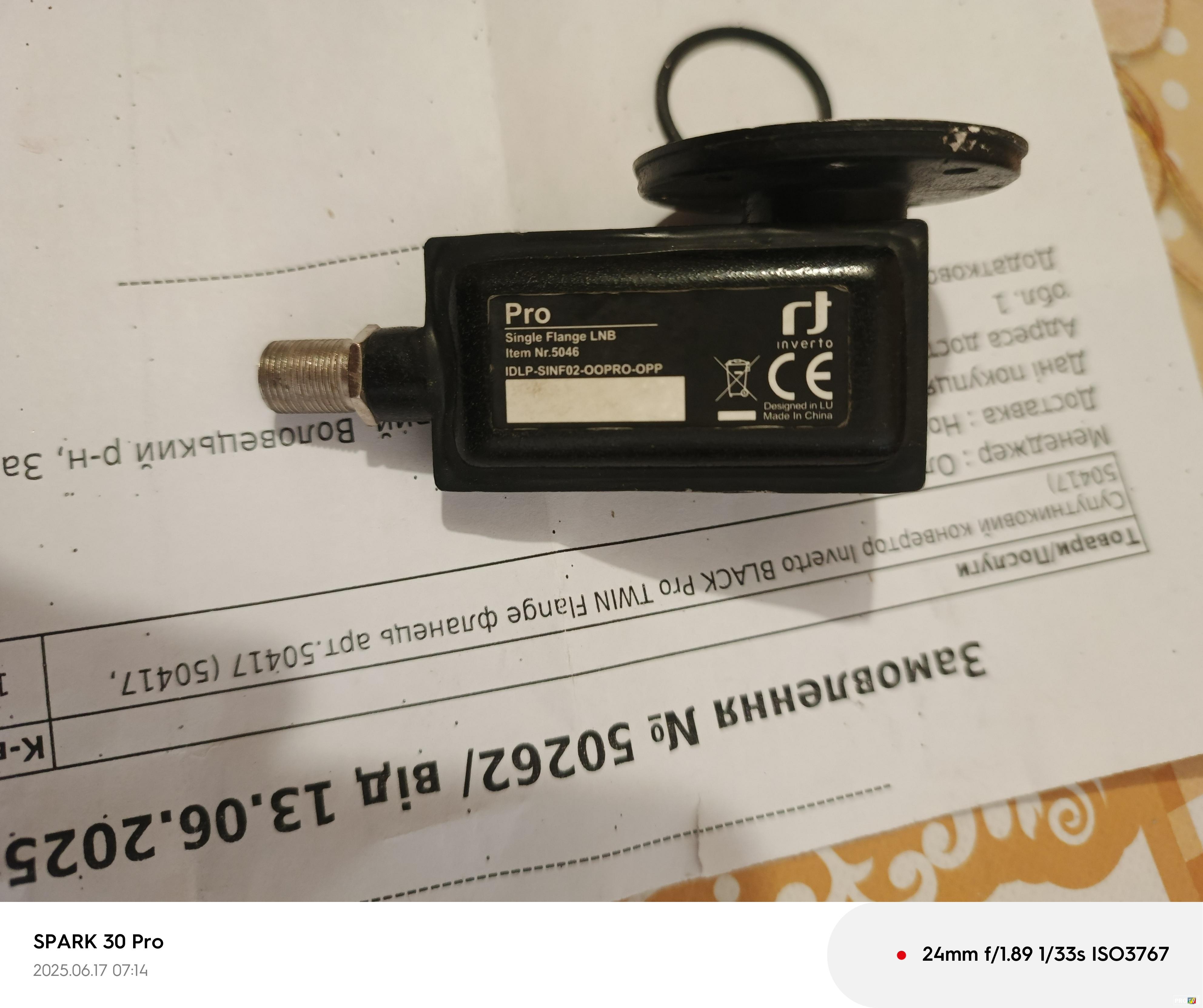

Добавляю фото старого конвертера,он без даже штрих кода.

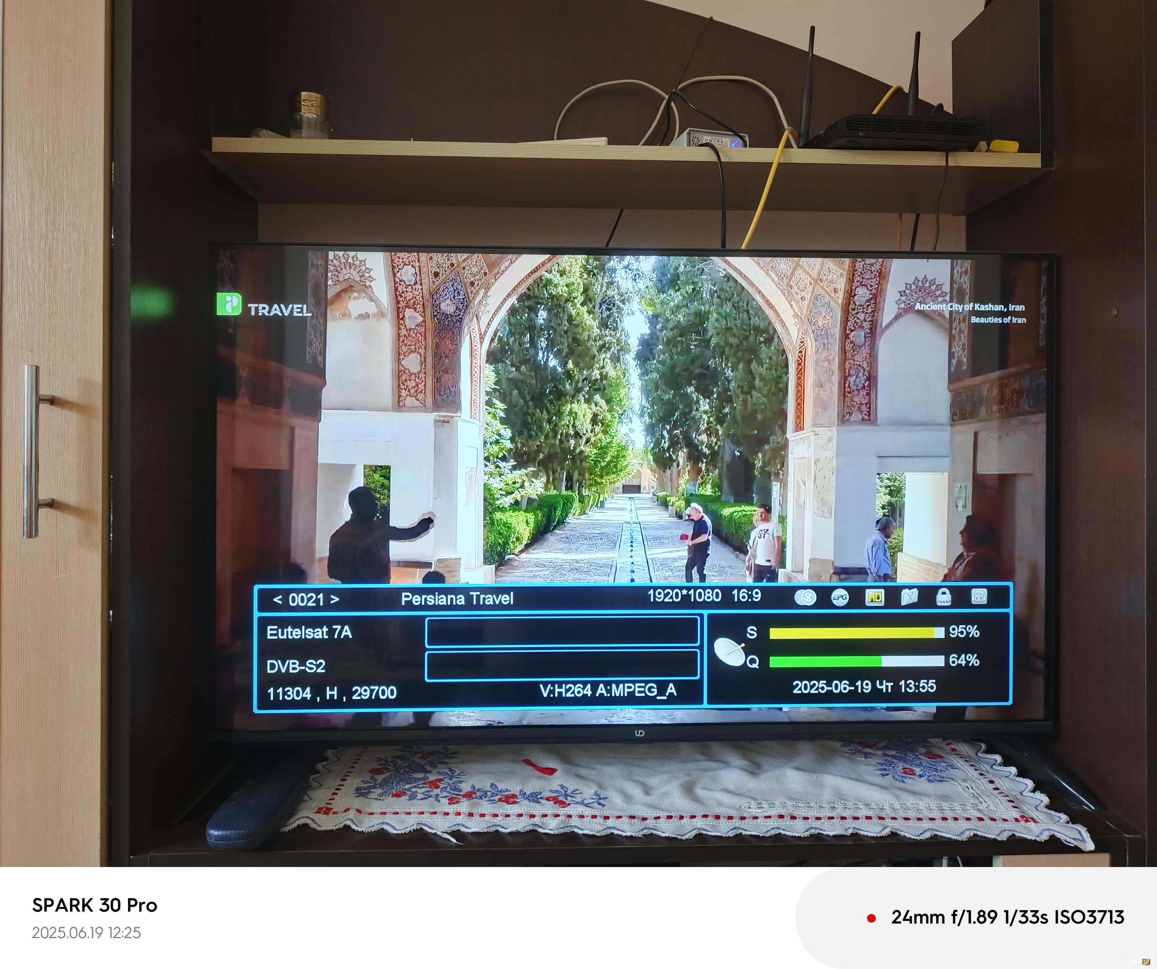

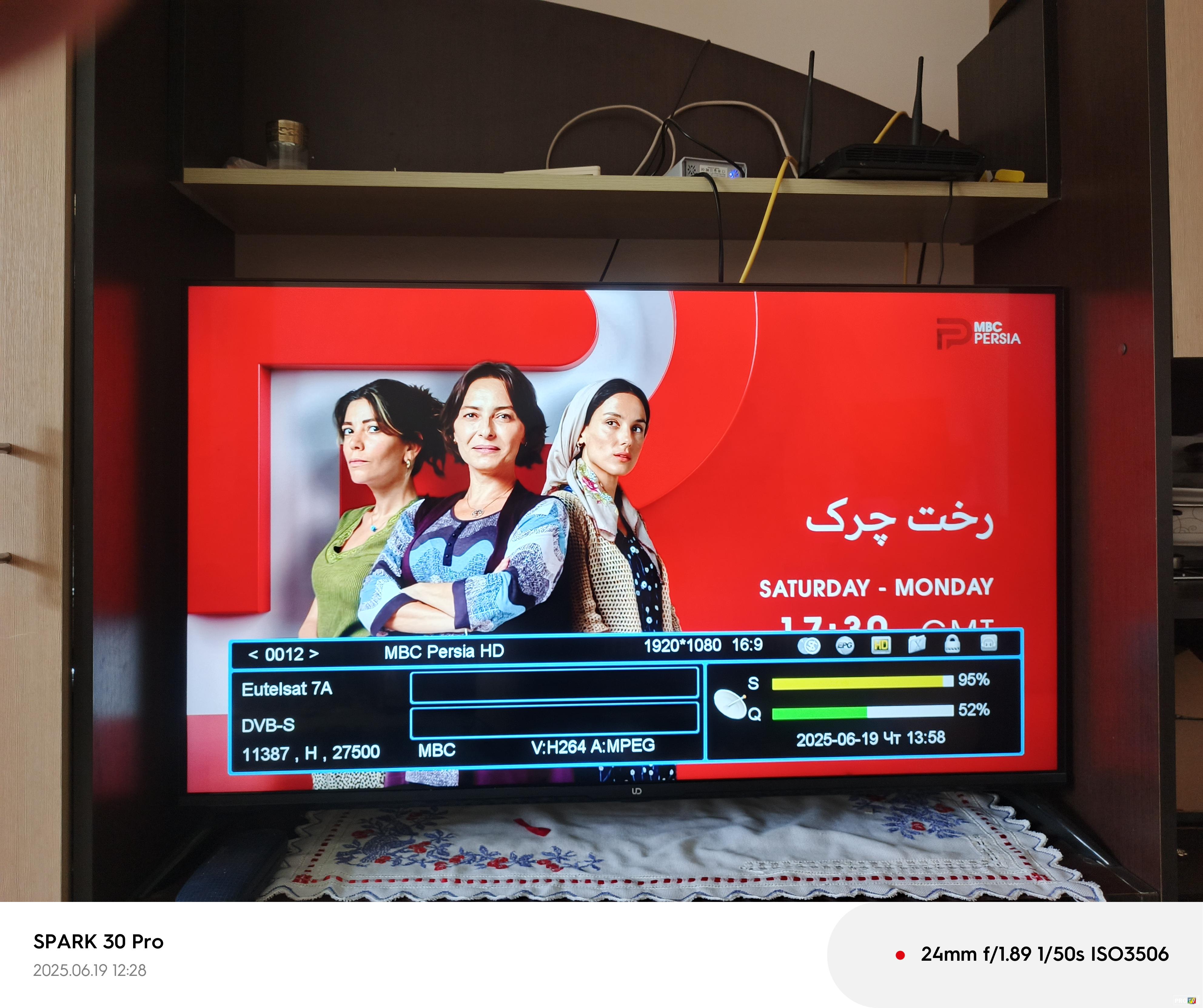

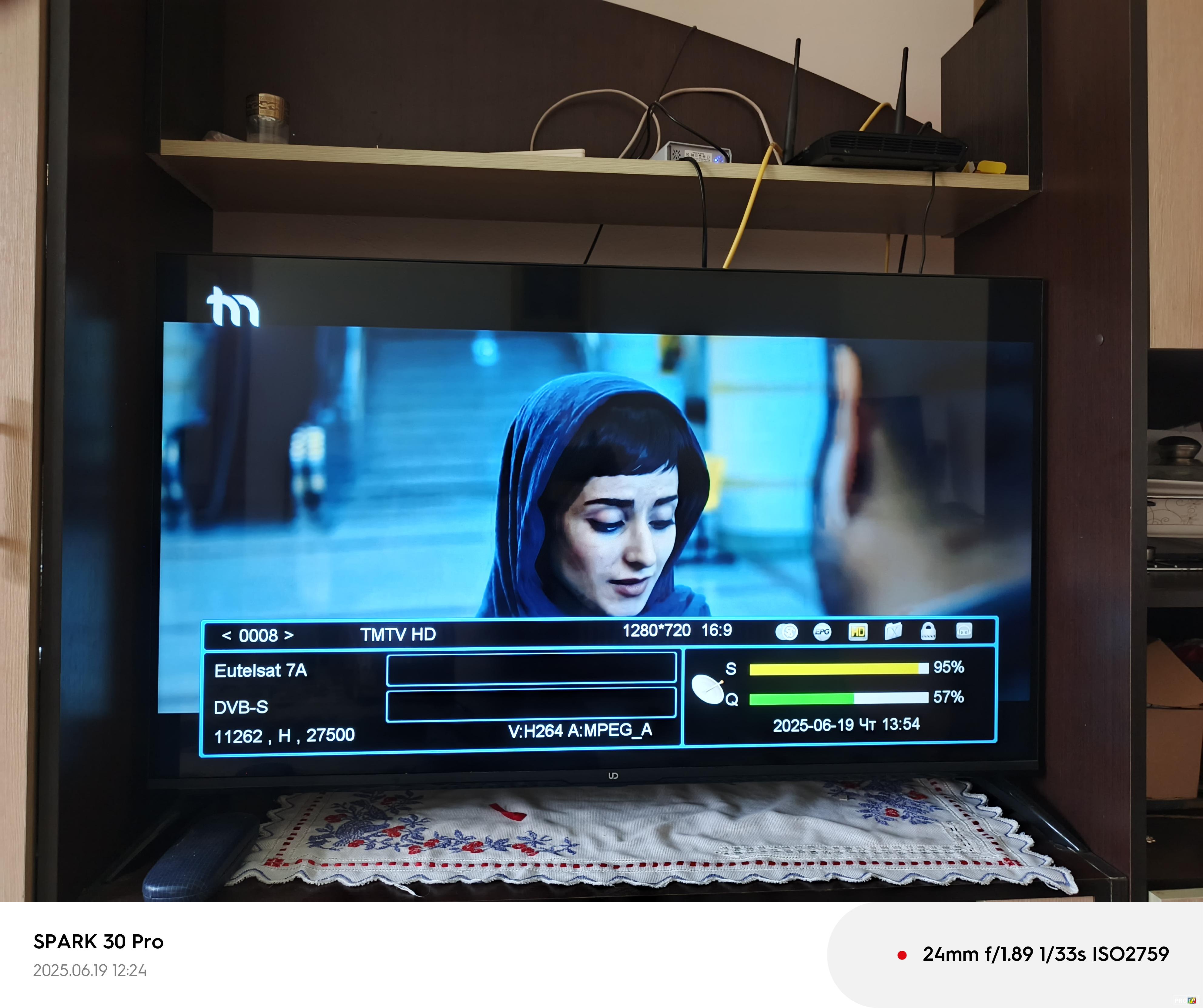

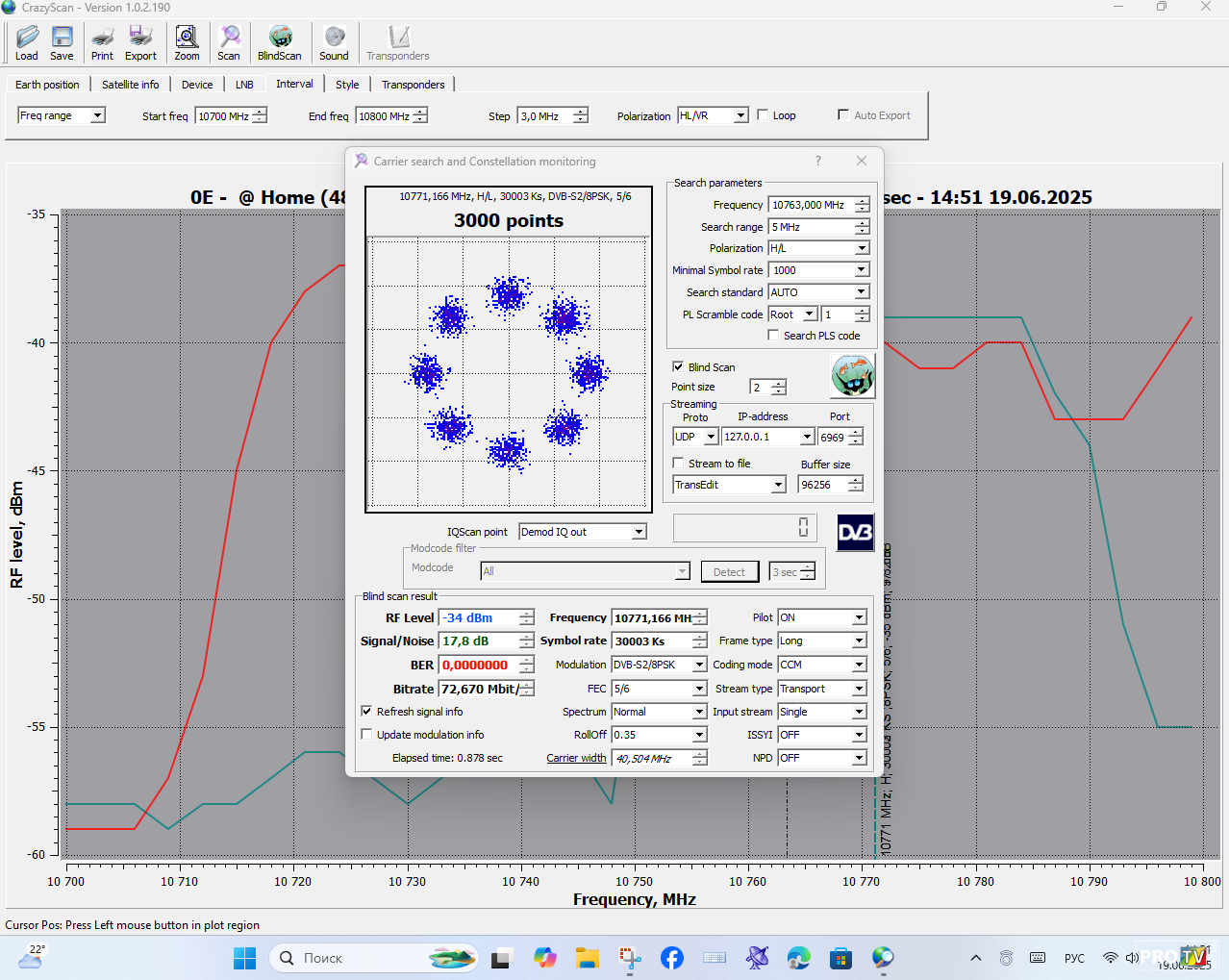

На dvb-s2 также заметно прибавление сигнала - с 16 dB на 17.8 dB это на 30w. То
есть на разных спутниках по разному: на 7w 11514V 27500 сигнал пропал. Может это от FEC зависит
