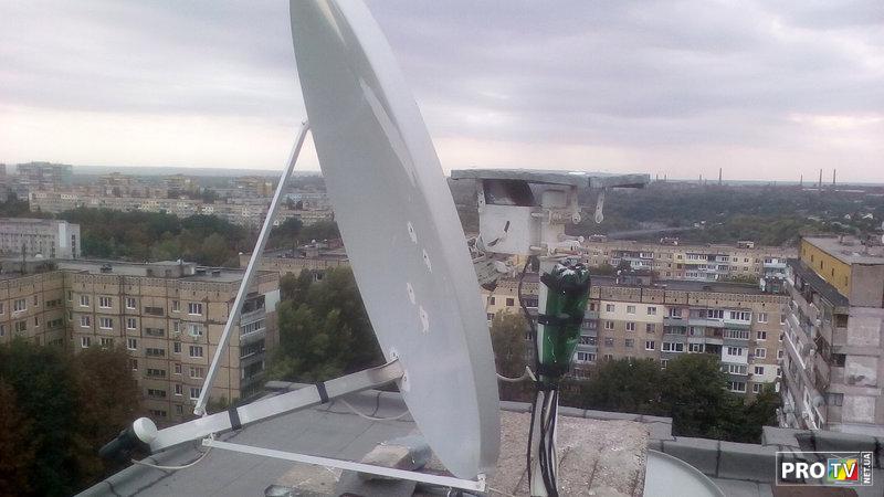

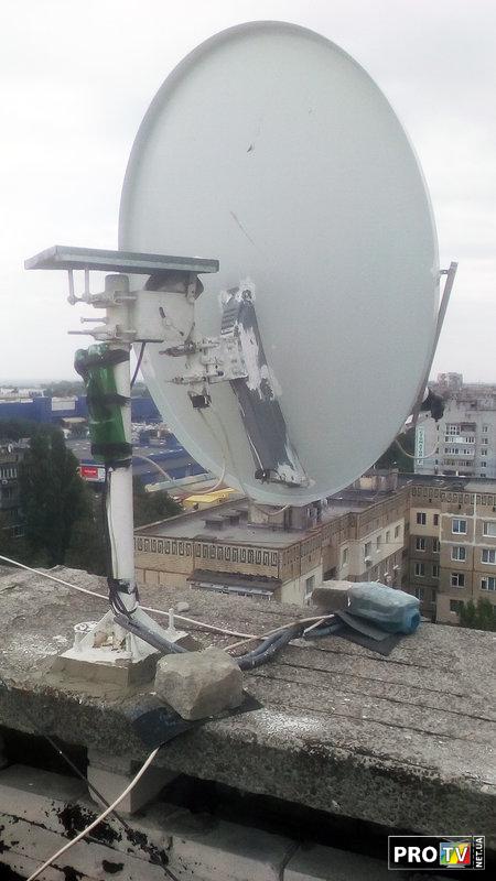

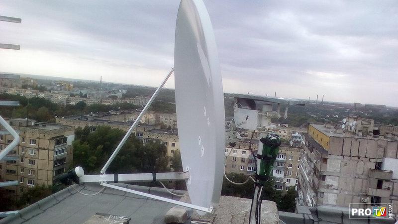

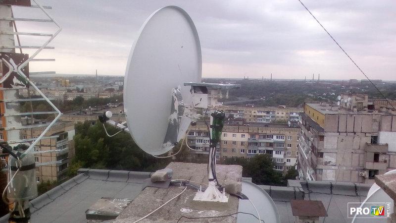

Антенна установлена на мотоподвесе на самом верху машинного отделения крыши 12 этажного дома. Так как она открыта со всех сторон то выдерживает очень сильные ветровые нагрузки. Пришлось изготавливать кронштейн на заказ и крепить его шпильками диаметром 10 мм сквозь плиту.
Крепление конвертера пришлось усиливать алюминиевым профилем, так как гусак на низких спутниках заваливался в верх.
После всех настроек было засверлено и закреплено крепление на кронштейне и "хоботе" мотора резьбовыми шпильками.
Над мотором установлена крыша из оцинковки.
Так же пришлось делать отдельное питание на мотор, так как на 80 метрах кабеля снижения падало почти 8 вольт.
Дуга настроена от AsiaSat 7 105.5° East до Hylas 1 33.5° West
Качество изготовления зеркала выше всяких похвал. За семь лет эксплоатации не точки ржавчины!!!
Но, не смотря на все мифы, по уровню сигнала она проигрывает харьковской СА1200.
 Заголовок сообщения: Re: Triax td110
Сообщение Добавлено: 28 июл 2022, 20:20
juka1868 -молодец ,что шпильки поставил,теберь хобот реально жесткий,так как на этот недочет многие жалуются на поворотках!
Конечно проигрывает так как Триакс 110см это по горизонтали ровно метр,а харьковская СА1200 это по горизонтали 108см.
Это видно как в ку так и в си диапазоне!
