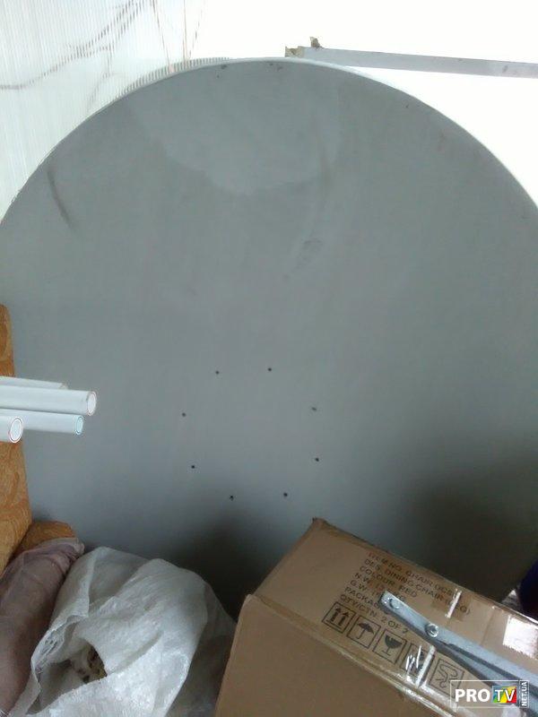

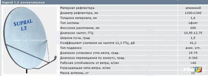

Супрал-1.2м

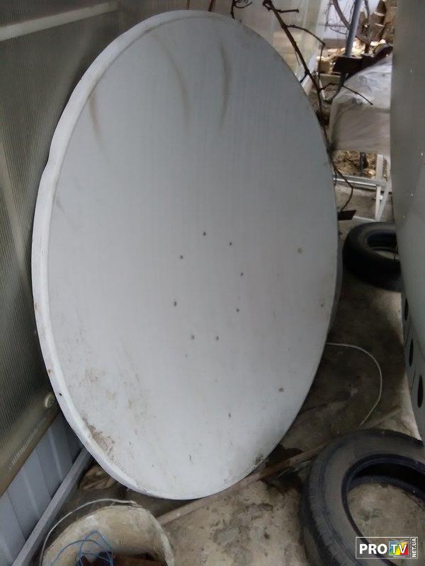

Решил написать об этой антенне так как она заслуживает почетное место быть у каждого любителя сат тв
Она отлично впишется в систему "тарелок" каждого любителя ,так как она обладает отличным приемом в си и ку диапазонах.Несмотря на ее небольшой размер по меркам слабого приема-эта антенна поможет справиться с поставленной задачей и принять так сказать "экзотику".К тому же эта антенна сделана из алюминия,а значит у нее долгий срок службы.Помимо того она неплохо смотрится.
В моей сат системе найдется пару таких антенн.Сегодня приобрел третью-скажу так-повезло,так как состояние у нее идеальное,несмотря что она 2003 года.

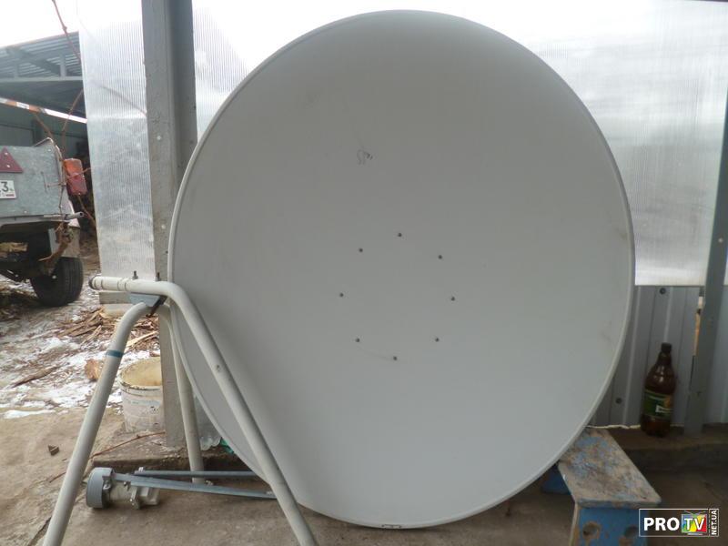

Как-то с другом покатались по краю и нашли ещё пару супралов1.2. Как говорится -собирай вершки а то останутся корешки.Таких антен становится очень мало,так как сейчас они не популярны из-за глобальных операторов сат вещания,где достаточно мелких размеров.Да и стоимость этих новых антенн заходит за 100 баксов.Купили их по цене 1000 р за штуку.В приюте любителя им самое место использовать для приема с большим запасом и тестов.

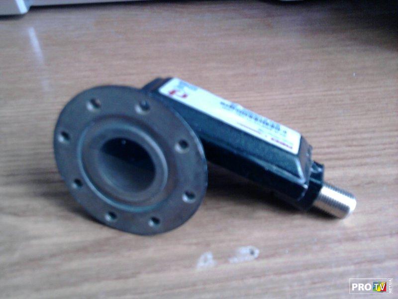

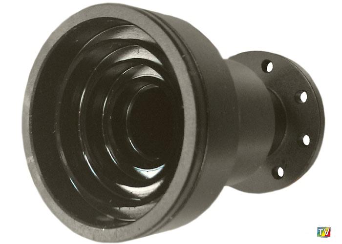

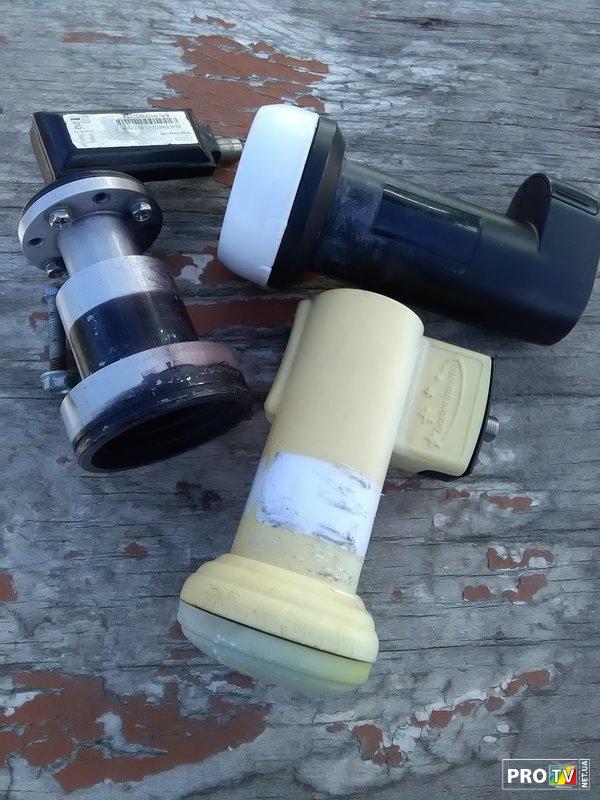

Как известно данная антенна имеет угол раскрыва 90 градусов,что не характерно для обычных покупных конвертеров для снятия сигнала с данной антенны.Завод изготовитель как то не задумался о максимальном кпд с данной антенны-учитывая в паспорте ее написано то что данная антенна предназначена для ку диапазона,когда большинство голов заточено под 75 раскрыв.Получается небольшая глупость.

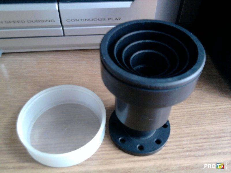

Отсюда у меня созрела идея сделать тест,а именно сравнить голову "инверто блэк ультра" раскрывом 75 с профессиональным облучателем раскрывам 90(друг дает для теста) соединив его с флянцевым конвертером.Что касается последнего у него есть так сказать большой минус-это его цена.В общем надо сделать вывод стоит ли или нет приобретать данный облучатель который стоит 50 баксов и облучает ли он площадь антенны 1.2 так как надо.

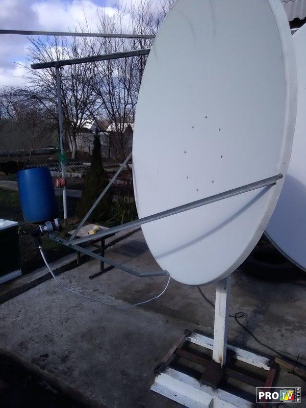

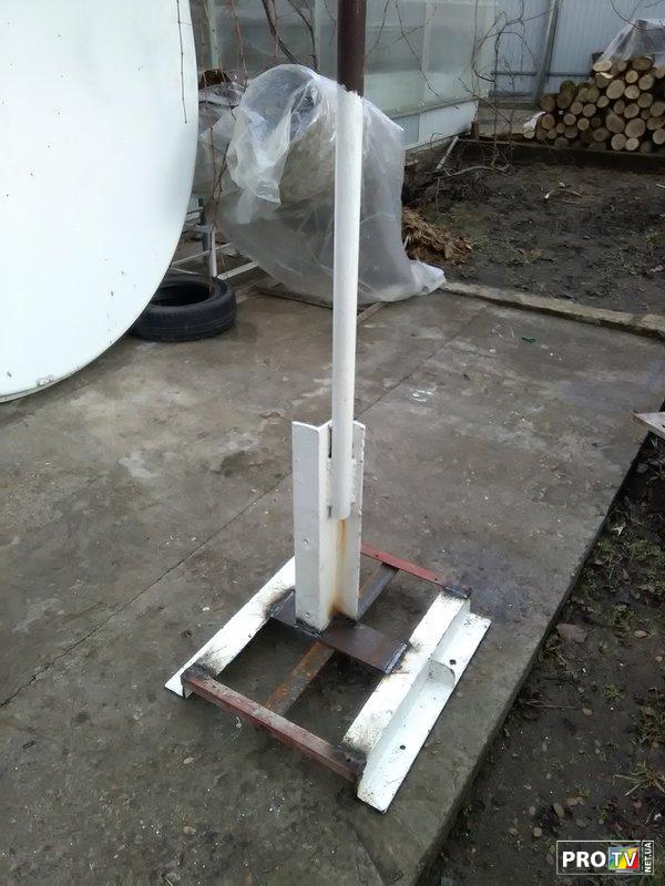

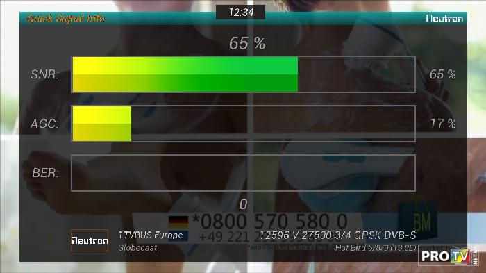

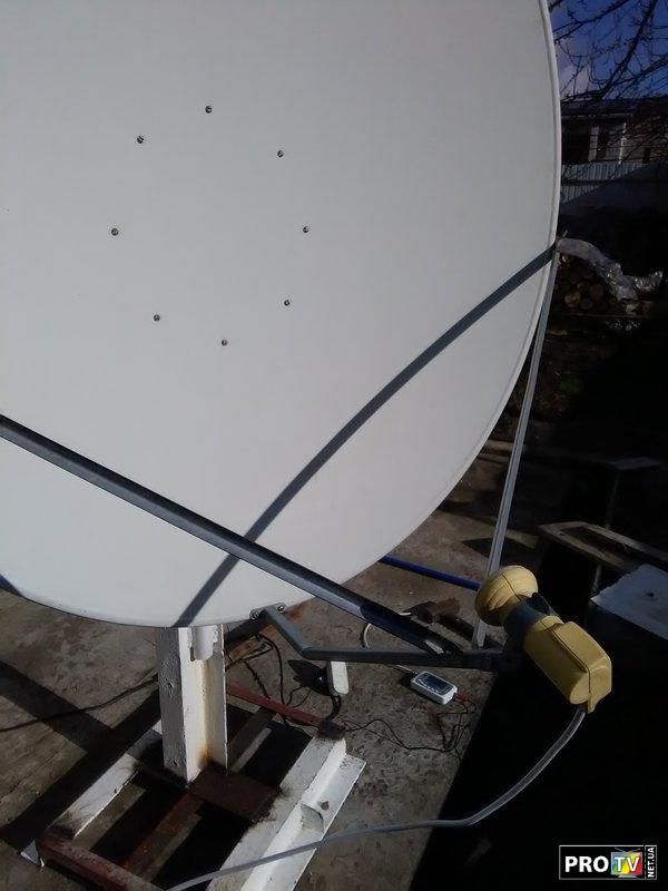

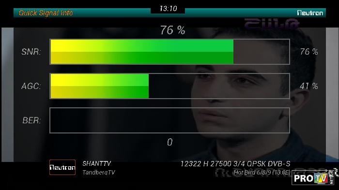

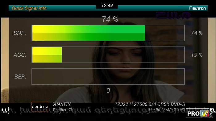

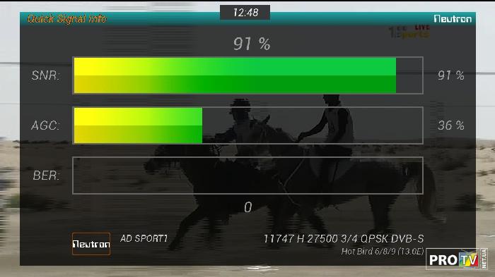

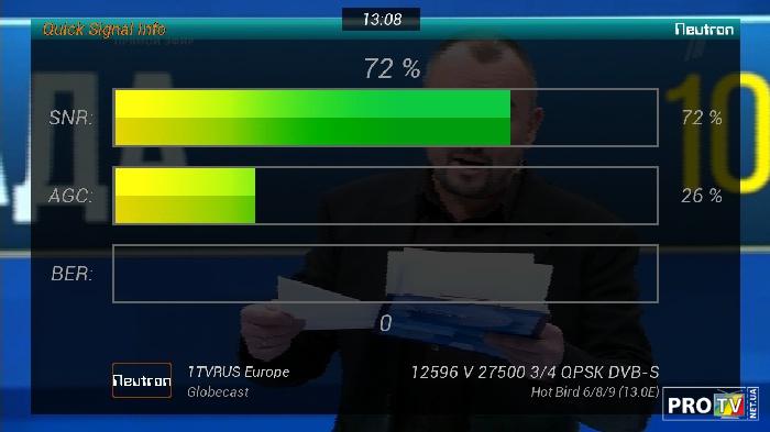

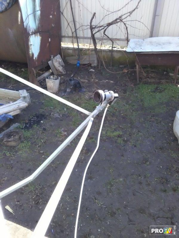

Немного наладилась погода и я решил сделать долгожданные тесты чтобы узнать нюансы раскрыва супрала. Решил протестировать заодно конвертер голден интерстар к прибавке вышеуказанным.Сварил кронштейн для тестов,прикрутил его к бетону.Тестировал я конверторы на спутнике Hot bird 13e взяв случайных три транспондера.

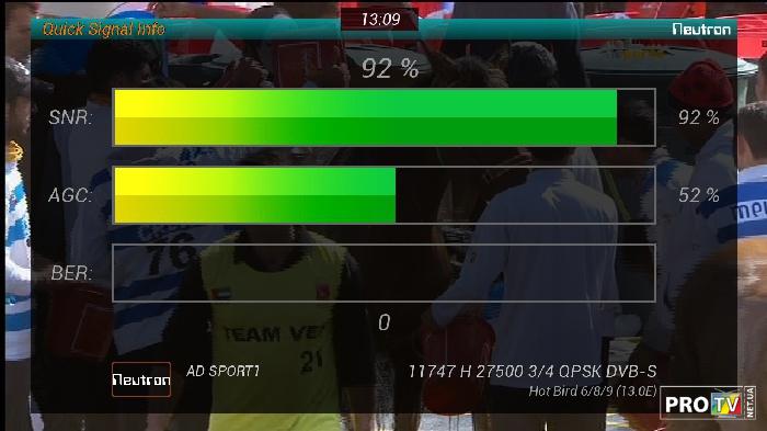

Результаты конвертера голден интерстар.

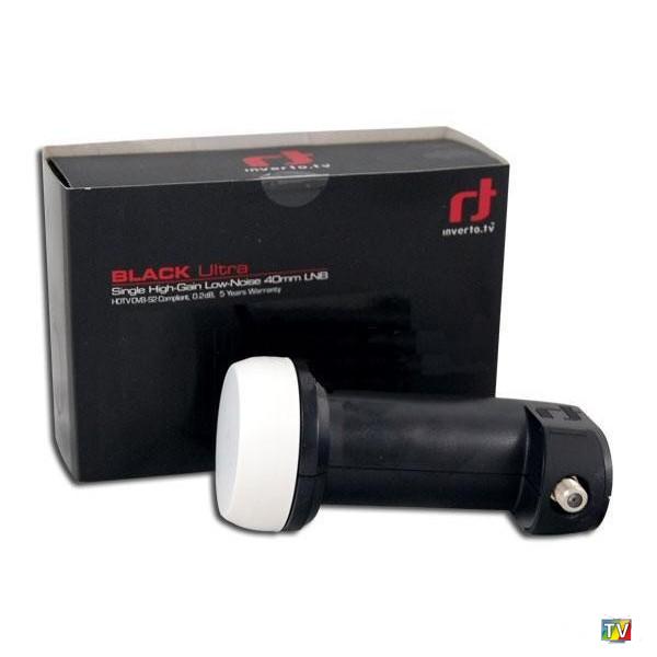

Результаты конвертера блэк ультра от инверто

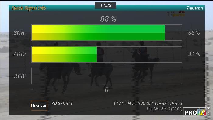

И на конец результаты облучателя фирмы лумакс под антенны с раскрывом 90град.+флянцевый конвертер инверто ред классик.
Вывод-победила ультра,подтверждая что в ней стоит качественная электроника.Облучатель лумакс показал неплохие сигналы,но мне кажется надо подбирать более качественные флянцевые конверторы,чтобы перешагнуть на пару процентов блэк ультру .Сигналы с голден интерстара подтверждают что для данной антенНы он не особо подходит имея раскрыв 75 градусов.В общем кому интересно -делайте выводы.
