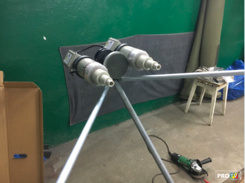

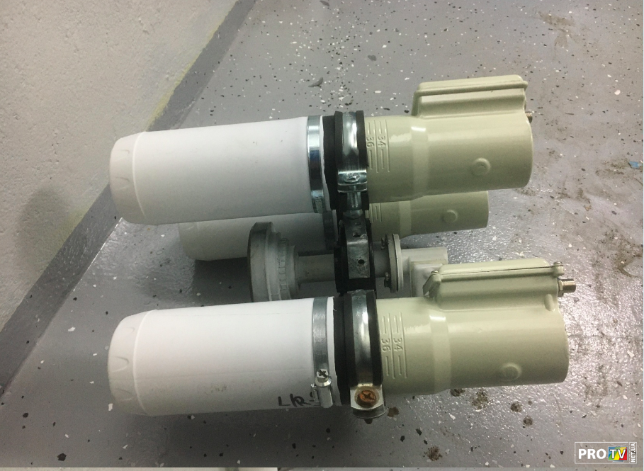

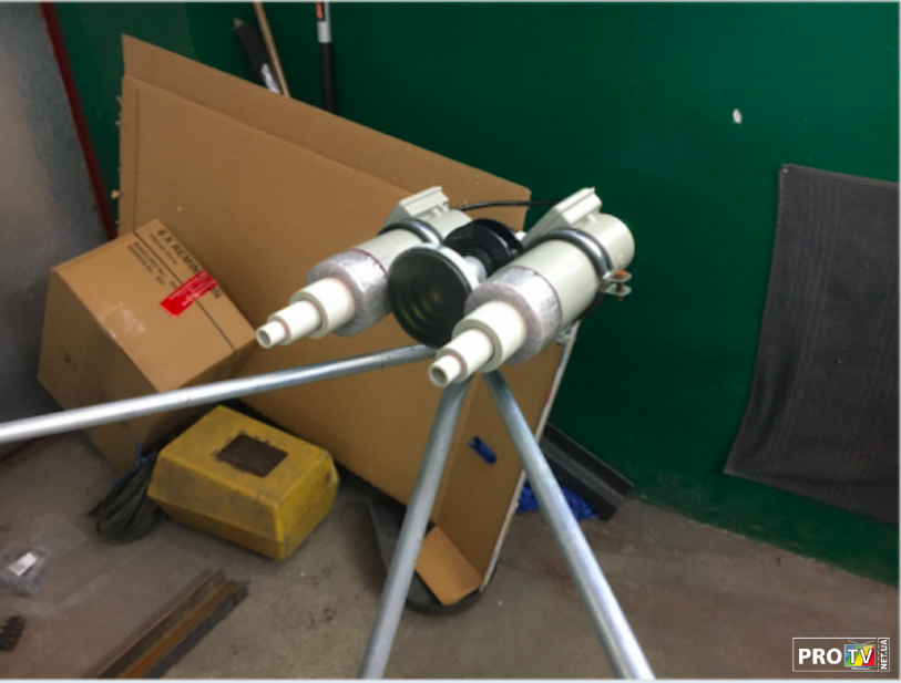

Здесь я вставлю скриншоты моей новой покупки - Antenna Channel Master 240 см. Он будет установлен на том месте, где сейчас находится парабола 200 см.

Комментарий к файлу: Ну только что добавили новые палки для фиксации ручки преобразователя, на картинках они видны

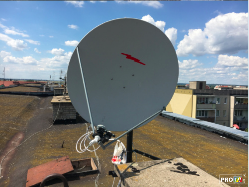

Комментарий к файлу: Всем здравствуйте
Я хотел написать, что почти готов держатель для Master 240 см. Я просто установлю опоры для стабилизации трубы.
Сегодня так выглядит на крыше, парабола 200см разобрана и уже продана.

Комментарий к файлу: Сегодня в воскресенье я пошел в гараж, чтобы улучшить ручку, чтобы она была устойчивой. Я установил две маленькие трубки, которые будут стабилизировать всю ручку. Я не могу пока ничего другого, потому что на улице холодно.

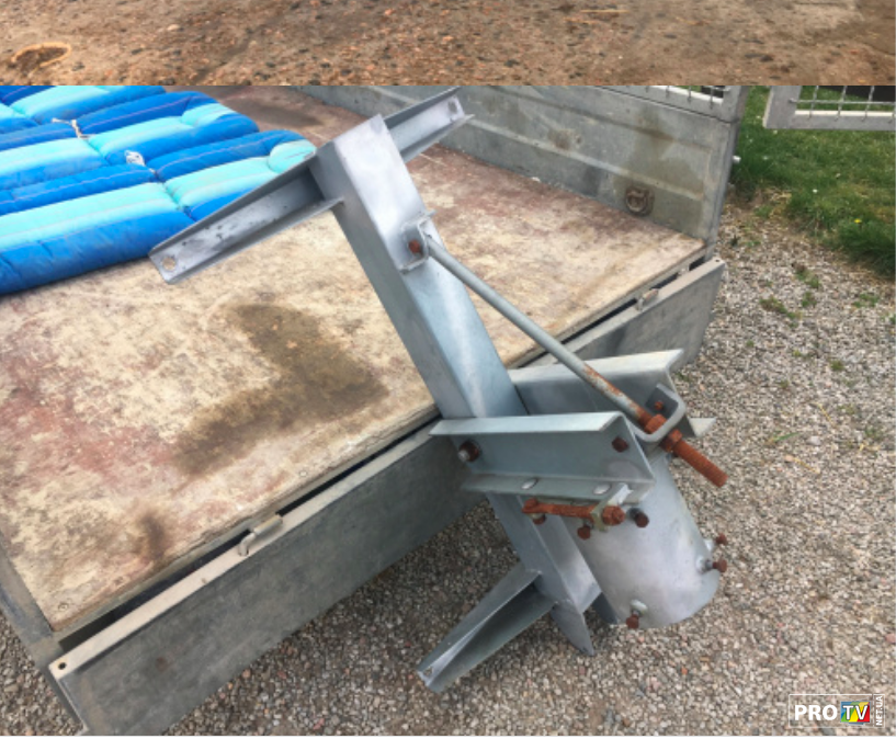

Я хотел вставить несколько фотографий с моей новой покупки Antena 240.
Работа, которую я проделал при сварке полармута, а также различные модификации и улучшения.
При таких больших габаритах пришлось использовать противовес, чтобы облегчить перемещение антенны и разгрузить привод.
Мой прием находится в диапазоне от 95e до 47w.
