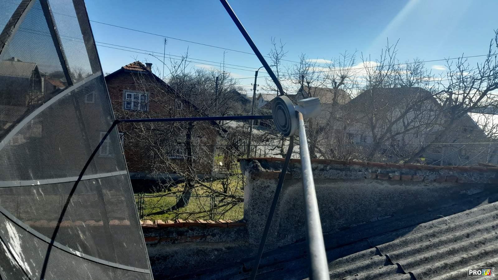

Сегодня закончил устанавливать опору под мою сетчатую антенну 2,5 м.
На следующей неделе постараюсь установить уже саму антенну.
Измерял диаметр и глубину параболу.Глубина 40,5 см и диаметр 256,5 см.
Пока сейчас несколько фото для истории:
От центра прямофокуса (глубины) к фокусу 1015 мм
Классический прямофокус,угол раскрыва матрицы 129 градусов.
Игорь проверь расстояние заводского фокуса.

Приветсвую Всех участников форума,днями продолжил работу с монтированием антенни,антенна смонтированна на трубостойке диаметром 90мм,укрепленна к деревянной балке под шифером в двух точках,пока еще угли не виставленние,но половину работи можна сказать зделанно,сегодня пришел по почте актюатор 36 дюймовий за которий большое спасибо в приобретении Vitaliku 19,и Александру Глущенко,спасибо Вам ,далее как говорят "продолжение следует"
