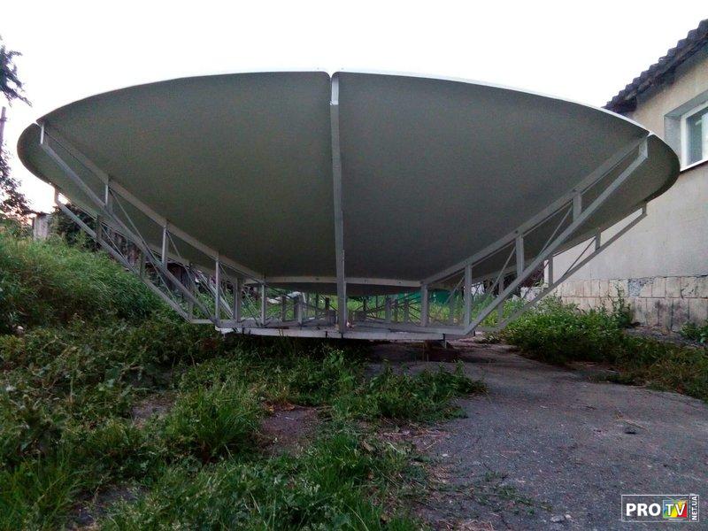

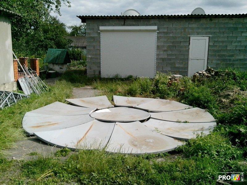

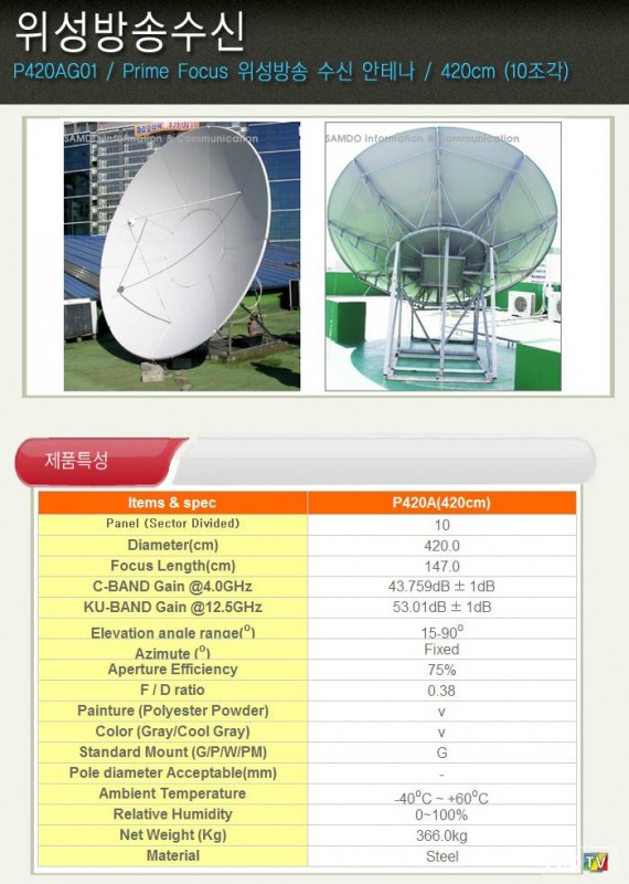

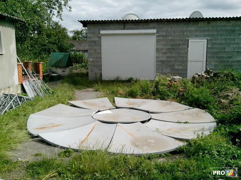

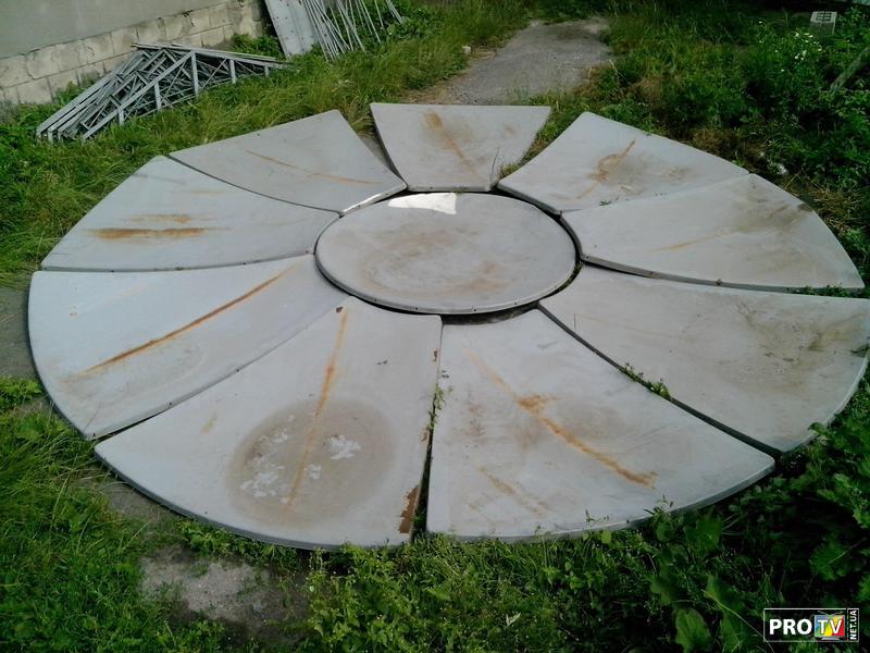

Летом в 2016 году к нам приехала на пмж -спутниковая антенна тайваньского производства - jonsa P420A.
http://www.jonsa.com/taiwan/01_products_prime.php
http://www.hansungsat.com/product/420.htm
http://www.matv.co.kr/shop/shopdetail.h ... h=sh&sort=
https://sbtech.kr/shop/item.php?it_id=1406882347
Антенна приехала от кабельщиков с г.Мелитополь через Александра Глущенко.

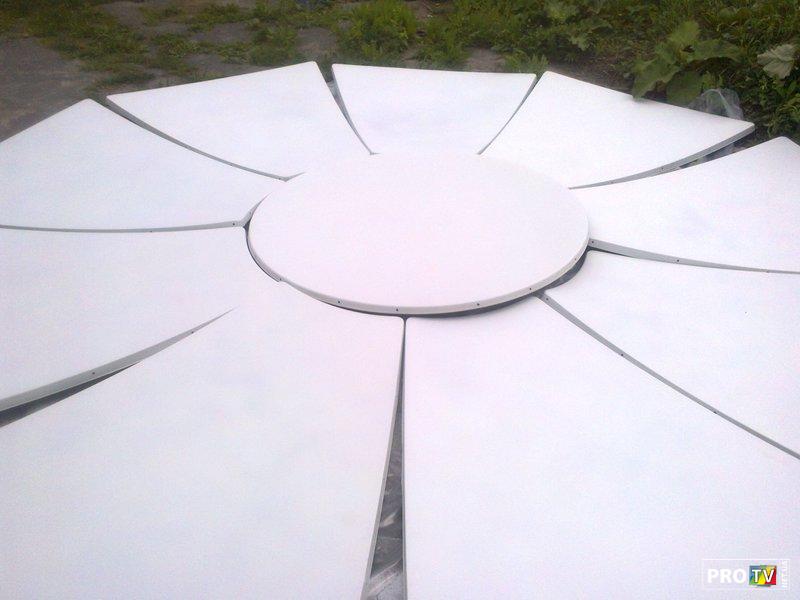

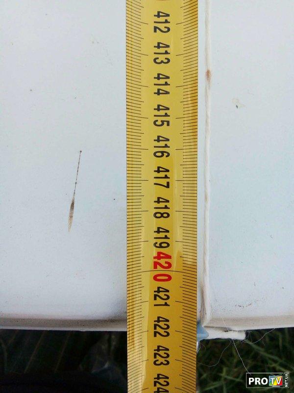

Парабола секторная диаметром 420см.
Складывается из 10 частей.
Пресованная из стали толщиной 1.2 мм.
Антенна имеет небольшие повреждения которые будем убирать а также будет проходить чистку с грунтованием и в конечном итоге парабола будет красится в стандартный серо-белый цвет.

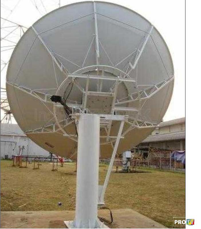

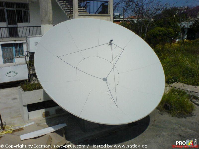

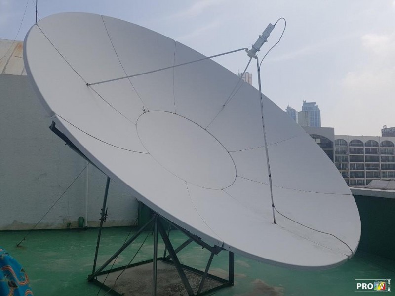

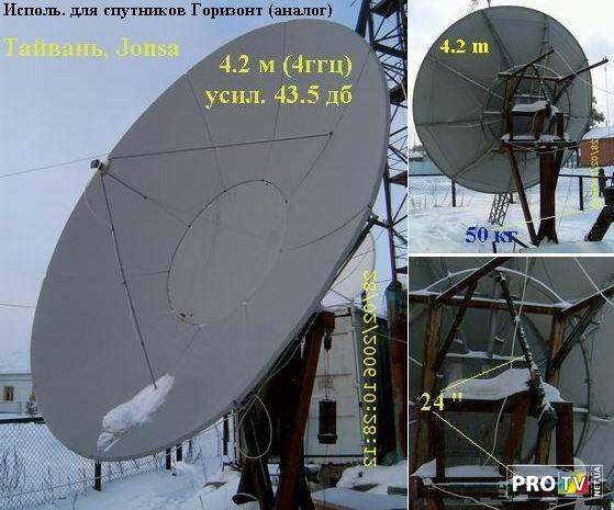

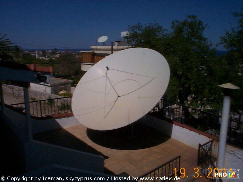

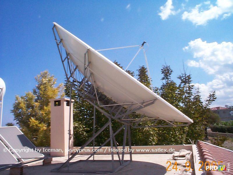

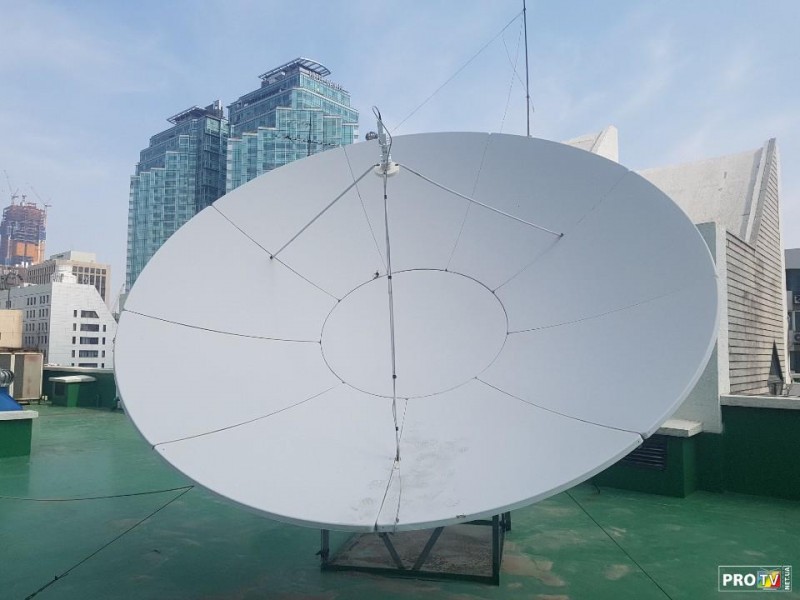

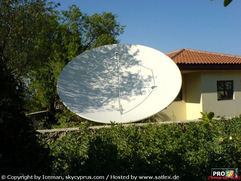

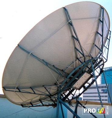

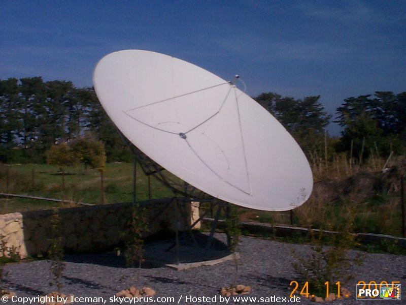

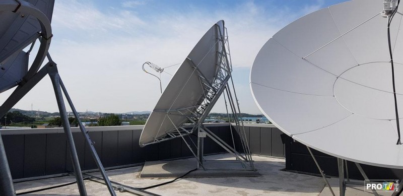

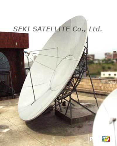

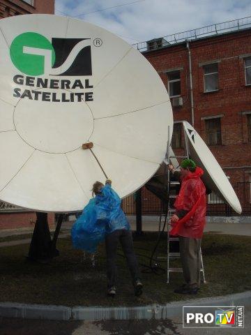

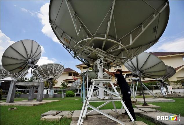

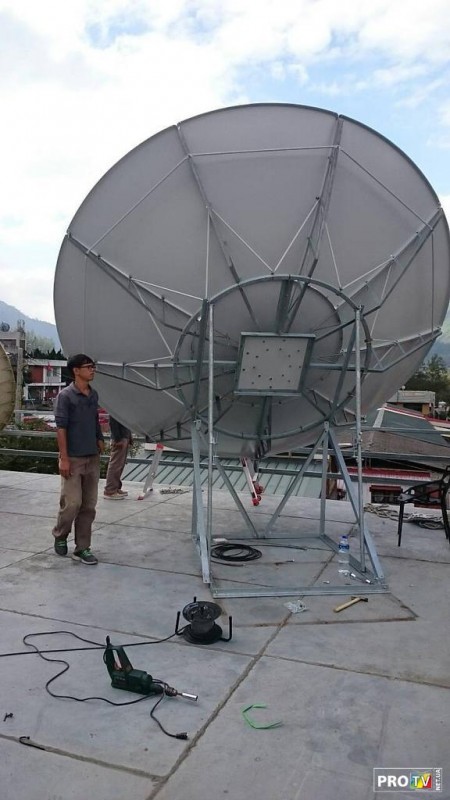

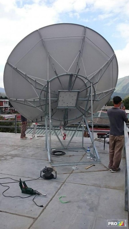

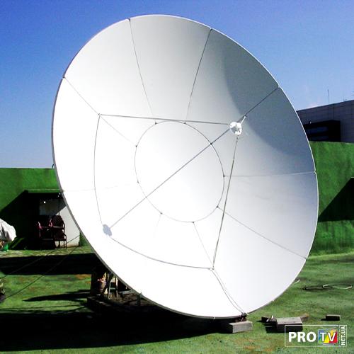

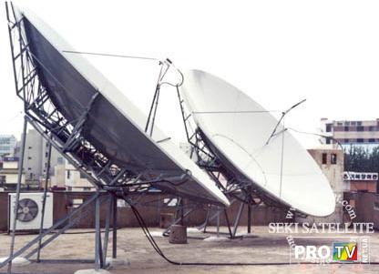

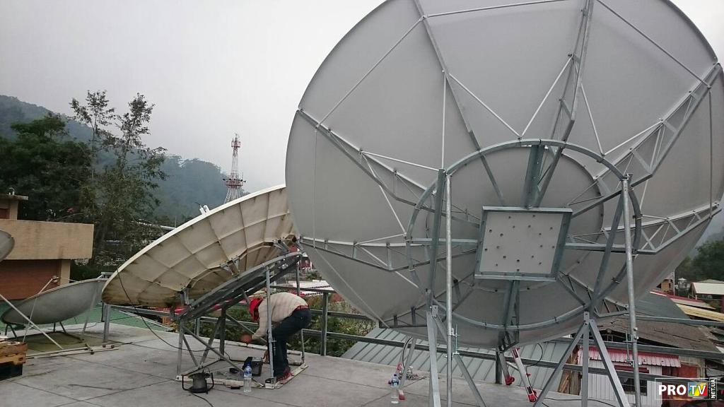

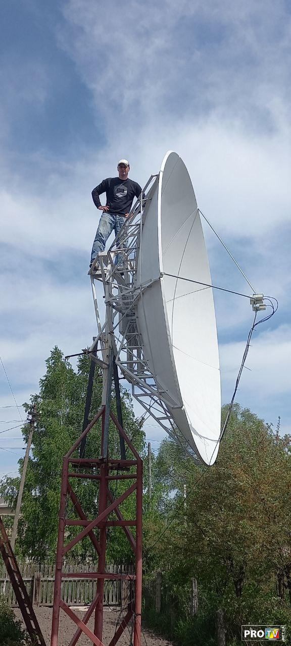

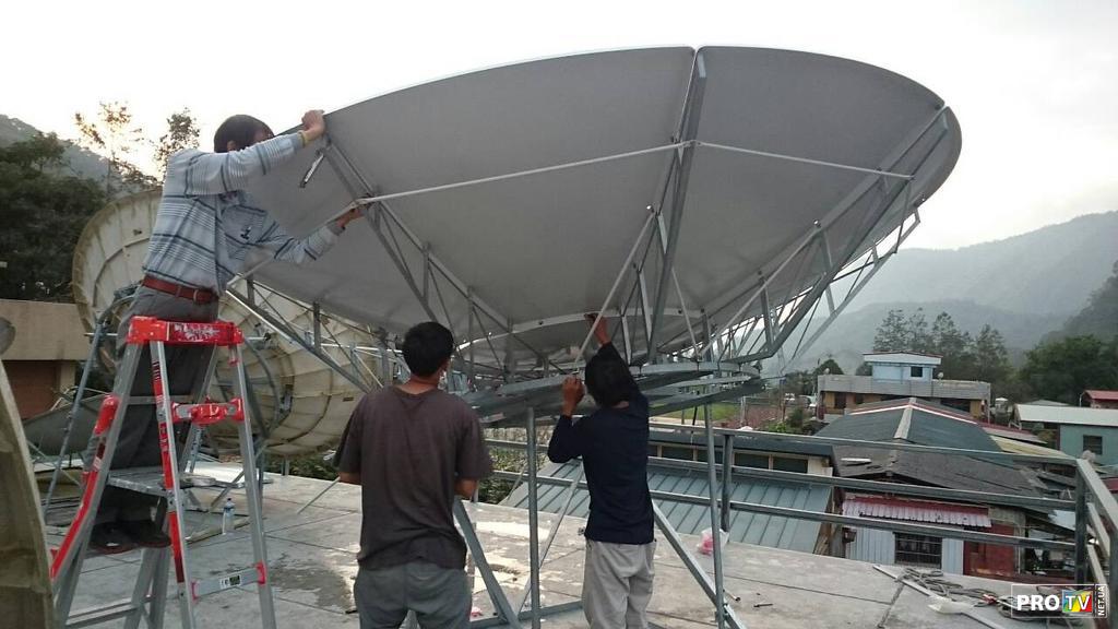

Несколько фото с гугла как выглядет антенна в собранном виде:

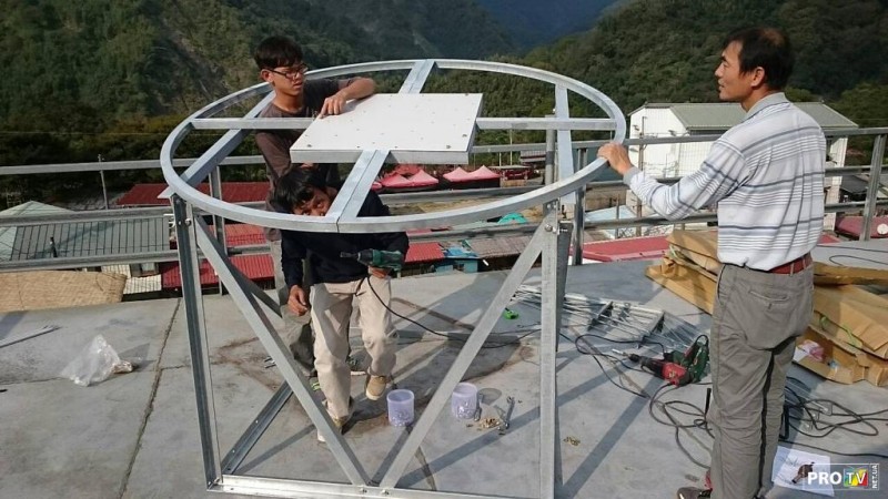

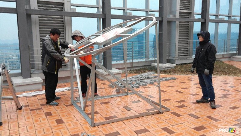

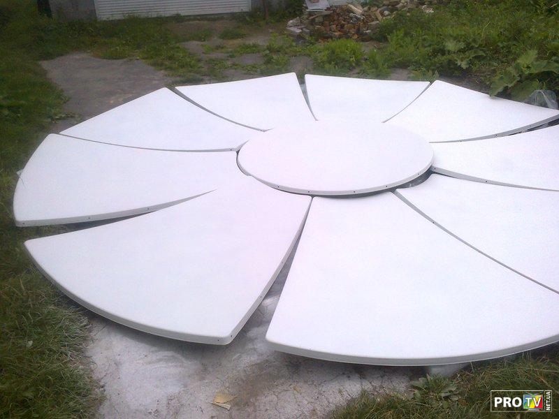

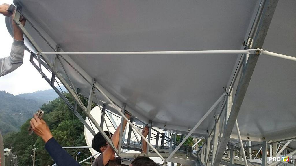

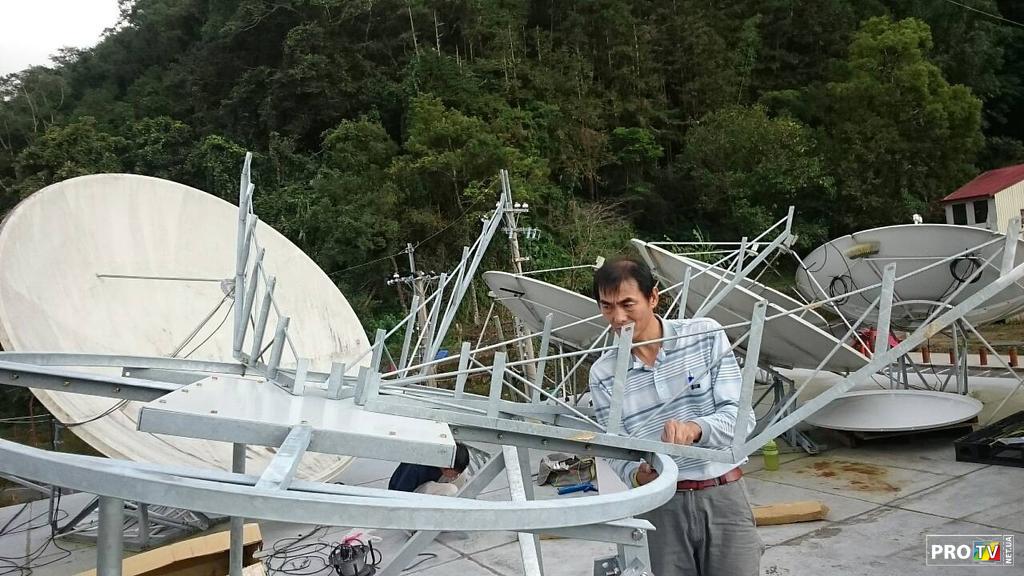

Небольшой процесс сборки антенны где-то в Тайвани :

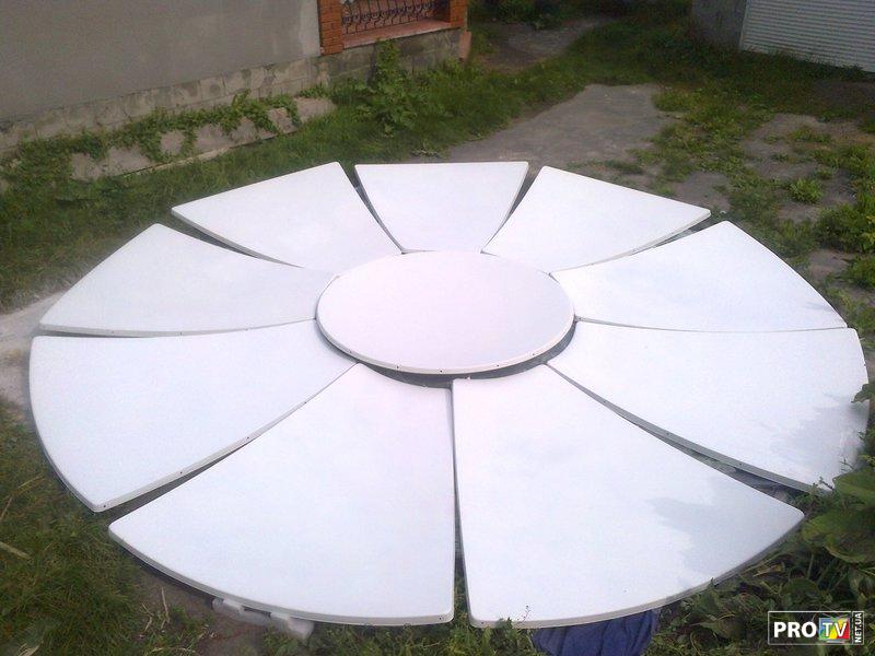

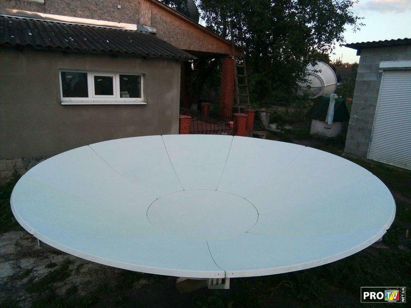

Сообщение Добавлено: 07 авг 2022, 19:37

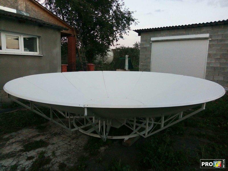

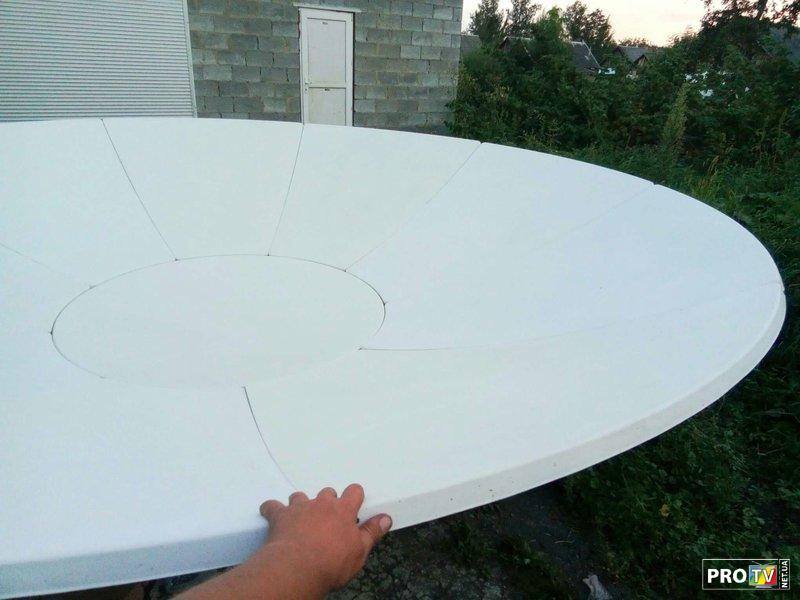

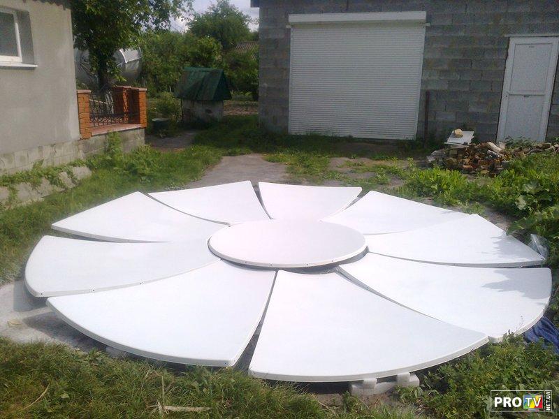

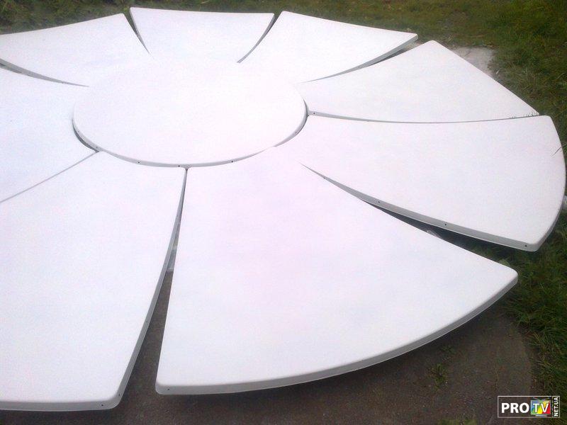

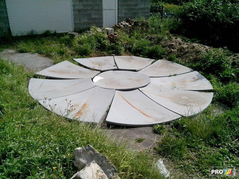

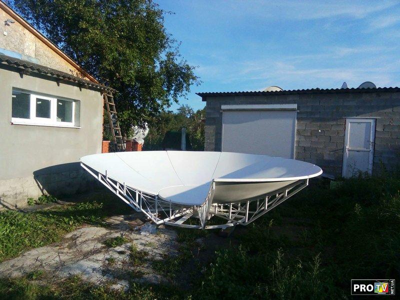

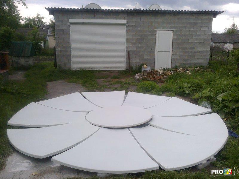

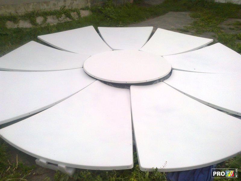

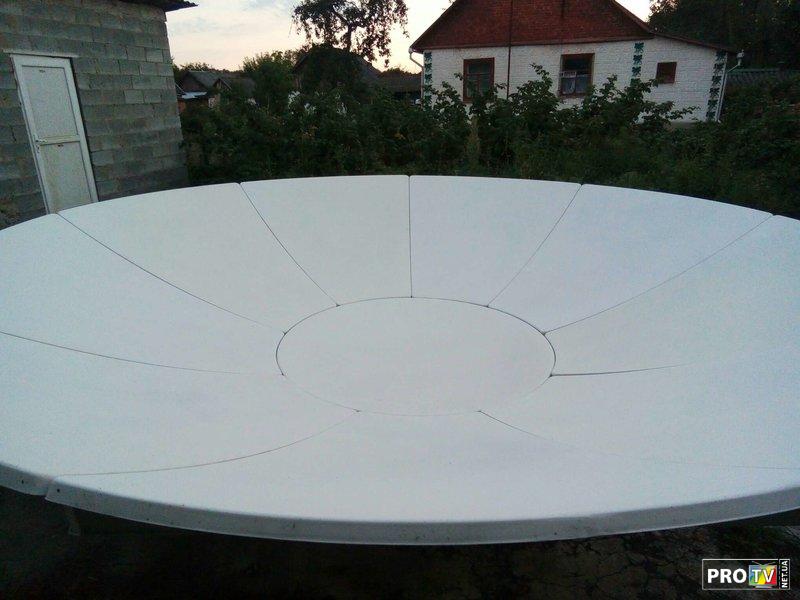

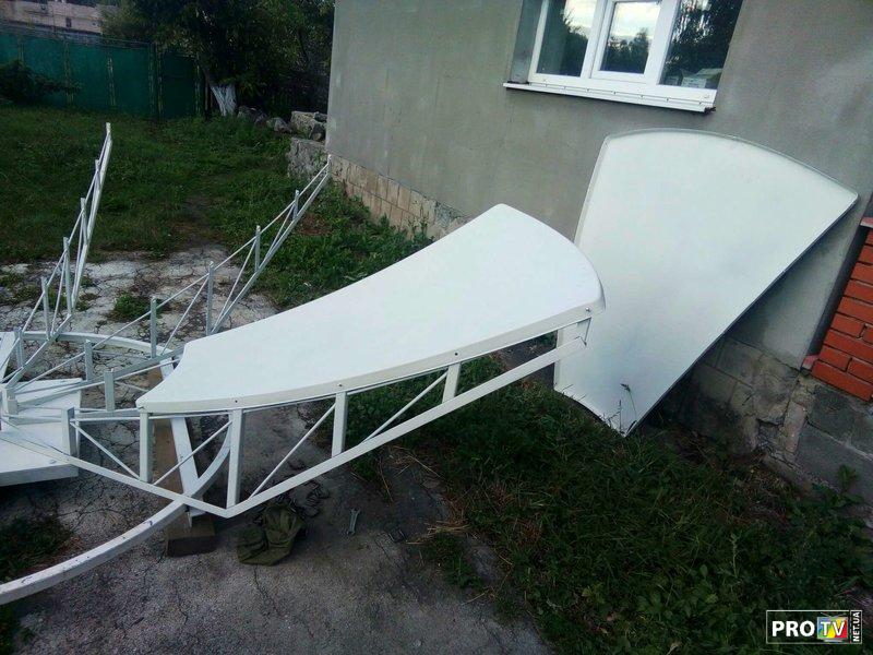

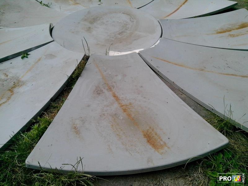

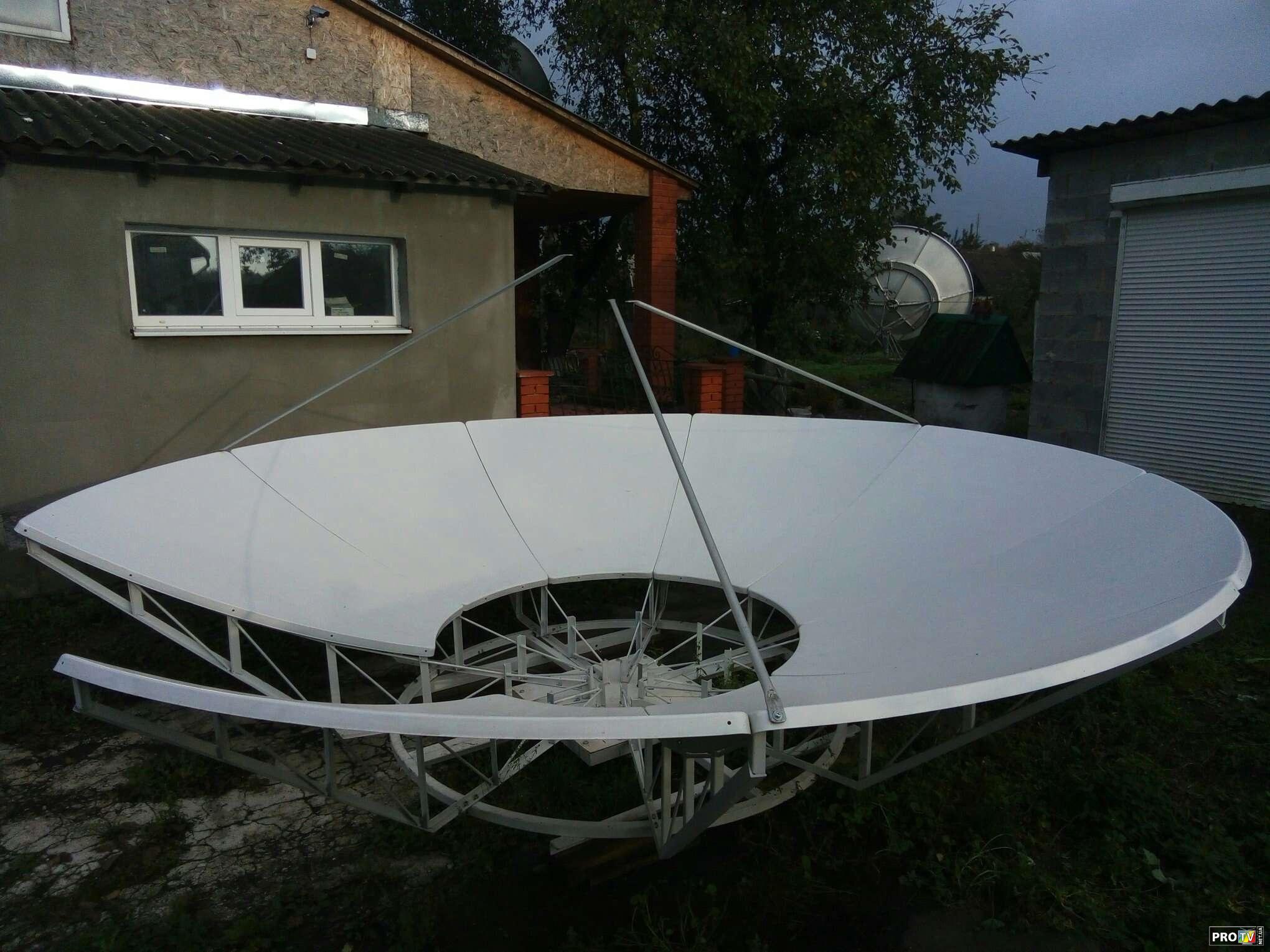

Реставрация Матрицы антенны 4,2м. (осталось нанести краску НЦ-132)

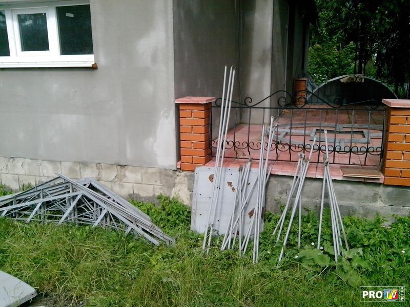

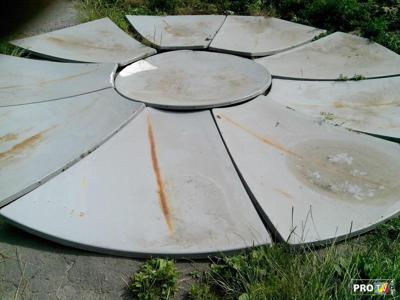

Кто помнит в 2016 году нам приехала она вот в таком состоянии,где было деформированно и поврежденно три элемента антенны:
После всех восстановительных работ вот такой вид в 2018:
На реставрацию матрицы ушло много упорного труда ,но не смотря ни на то,что несколько не жалею потраченного времени и учитывая ,что эта антенна редкая в Украине.
Потраченный материал:
1.Шлифовочные круги-много...
2.Алюминевая шпаклёвка 1.8кг,которая практически большая часть была стёрта в пыль при достижении матрицы на ударенных участках.
3.Грунт-краска Ролакс ГФ-021(белая) потрачено-9,3 кг с двойным покрытием напыления в качестве защиты от коррозии на стальной материи .
4.Аллюминивая пыль больше 120 грамм.Делался микс для напыления аллюминия на реставрированные участки ранее повреждённых местах матрицы,для гарантированного радио-отражения.
5.Нанесение краски НЦ-132.

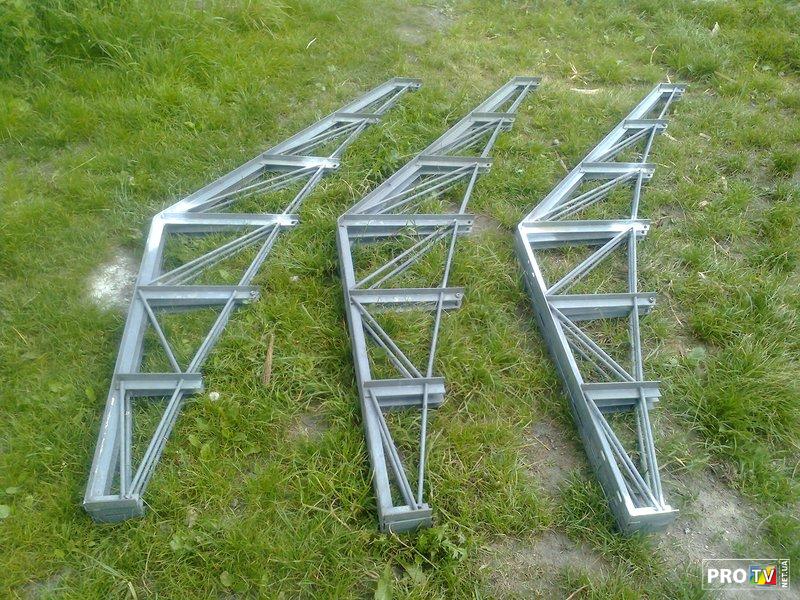

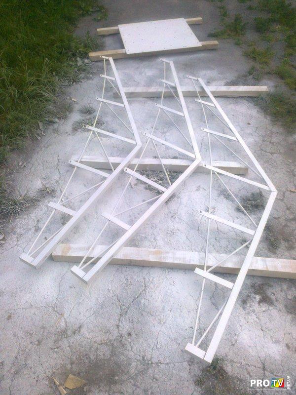

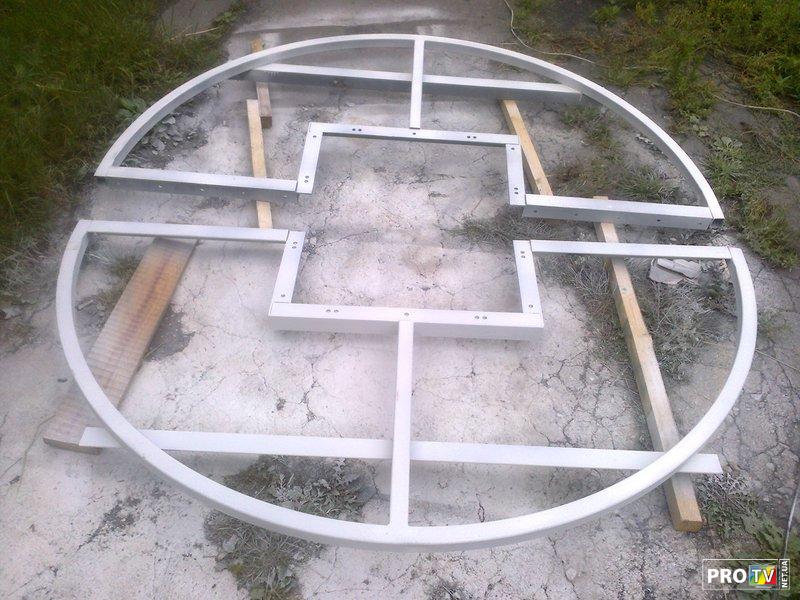

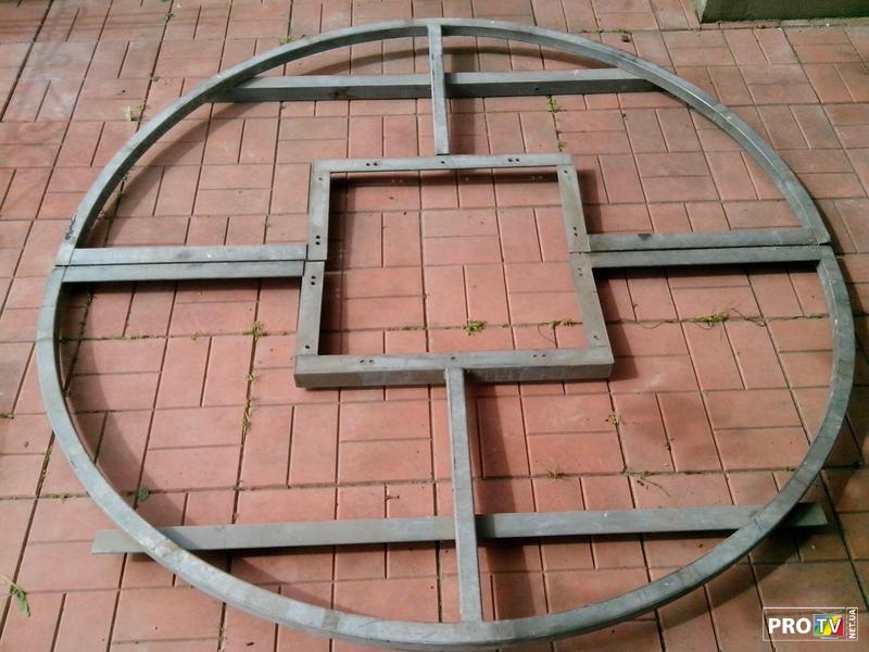

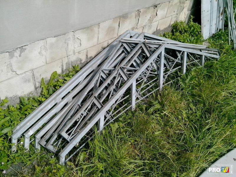

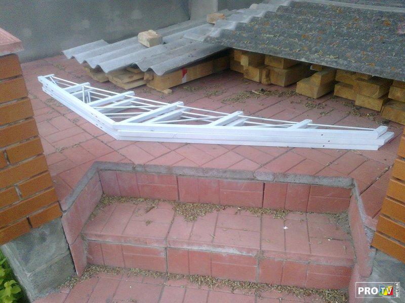

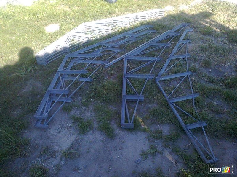

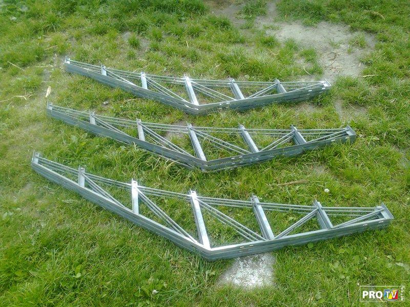

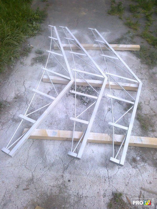

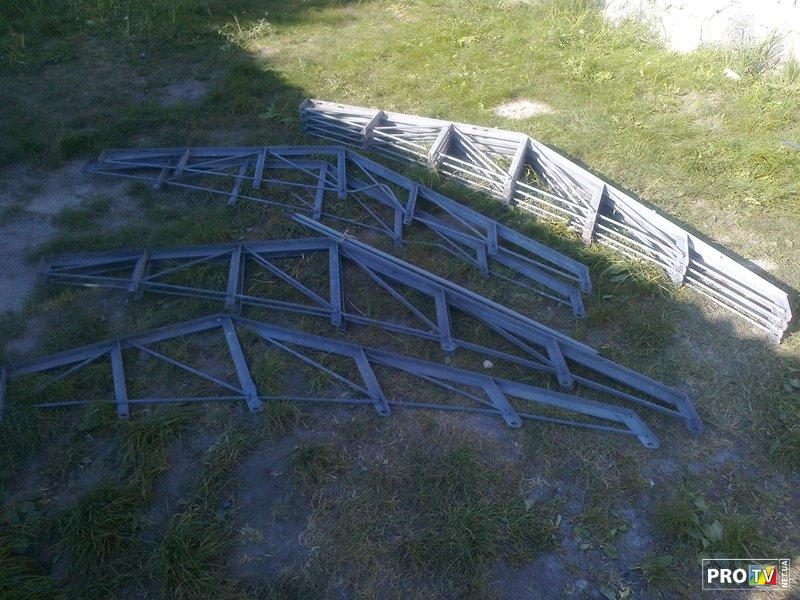

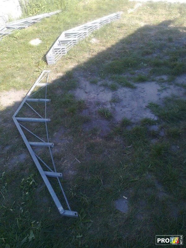

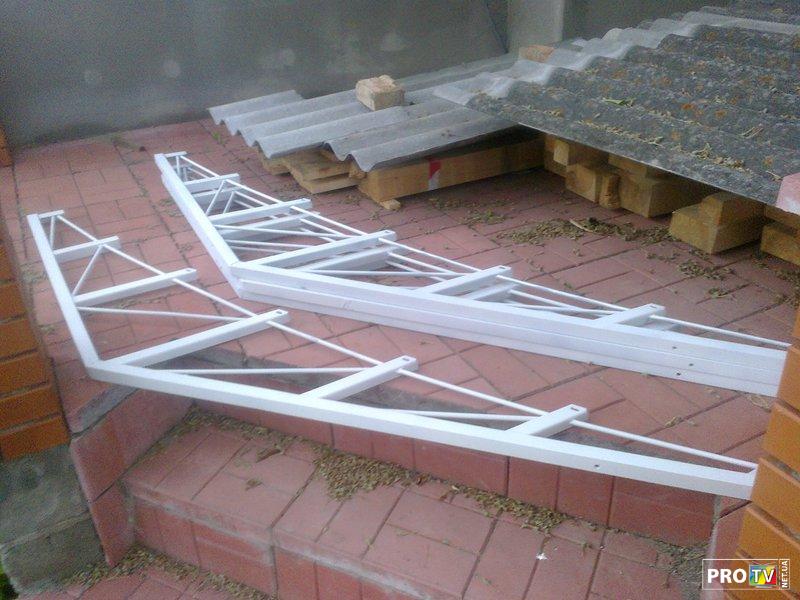

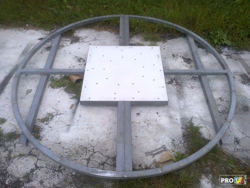

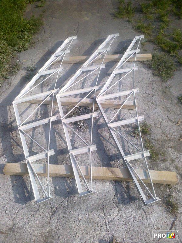

Также дело дошло и до рёбер жёсткости (ферм):
В итоге их отдал мастеру который мне пообещал ,что их выровняет.
И в конечном итоге нужно будет определится с азимутальным подвесом под эту антенну с весом примерно 300 кг.
 Заголовок сообщения: Re: Спутниковая тайваньская (ромашка) антенна 4,2м jonsa (P4
Сообщение Добавлено: 07 авг 2022, 19:42

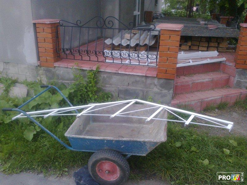

Позвонил мастер и сказал что рёбра жесткости(фермы) он выровнял (за работу 31 у.е)
С радостью привёз их домой

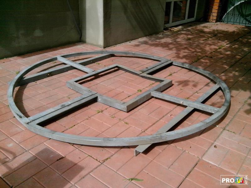

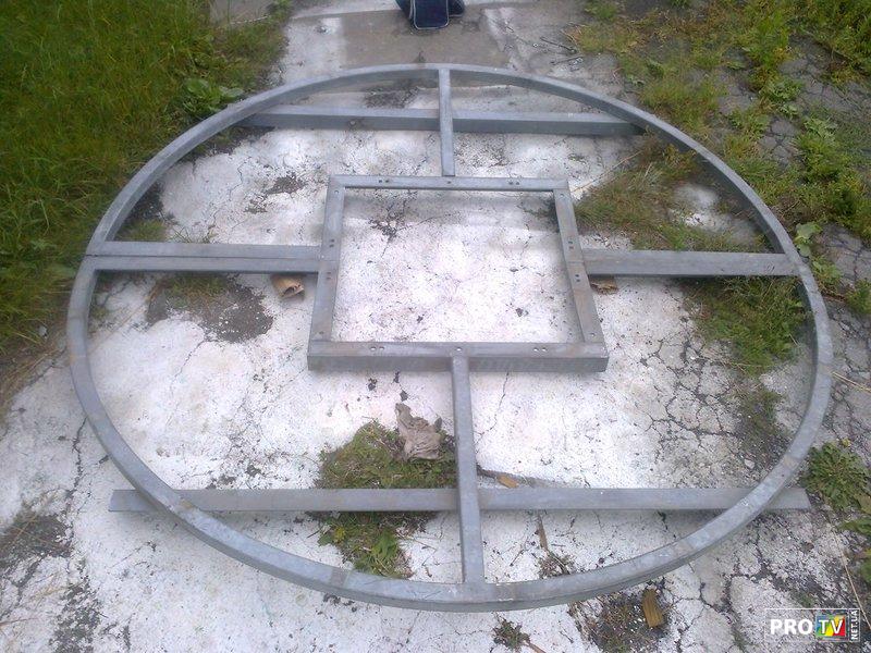

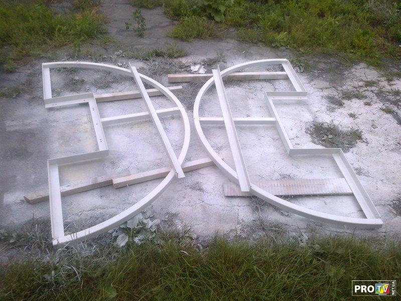

Подвес

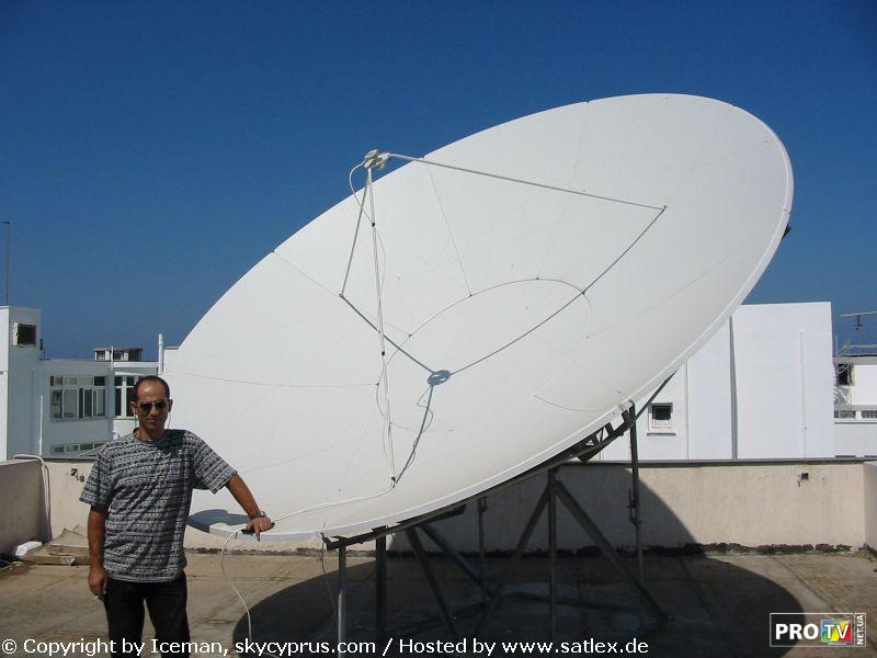

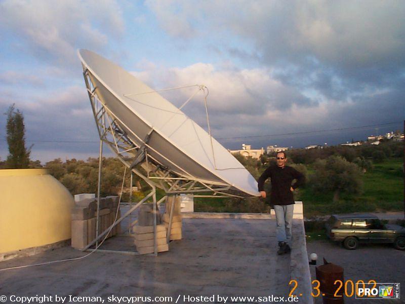

Сообщение Добавлено: 07 авг 2022, 19:57

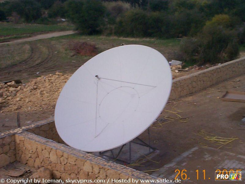

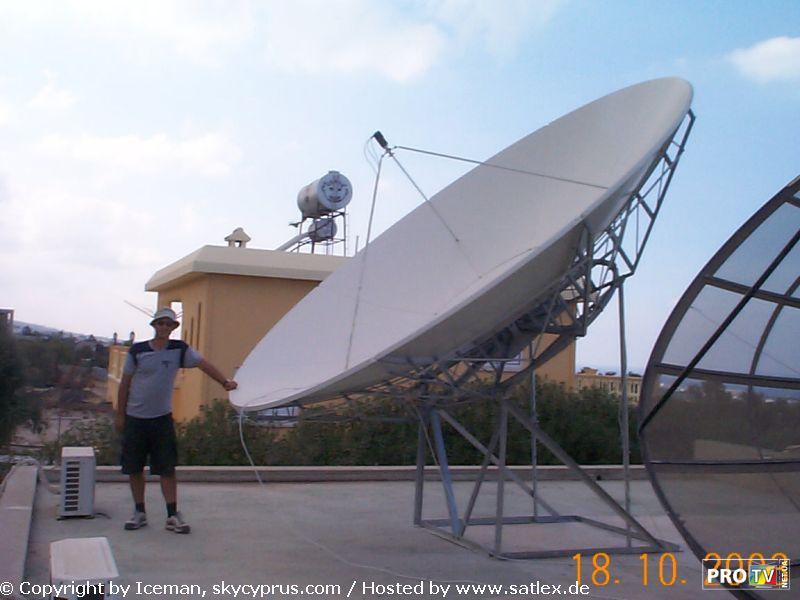

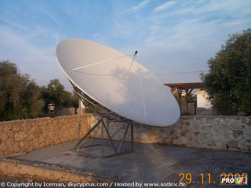

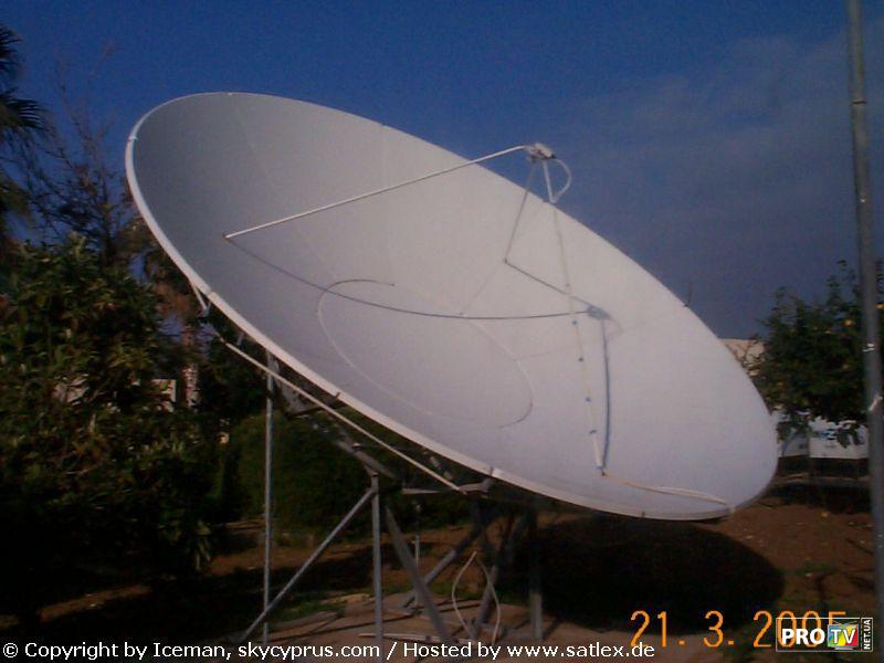

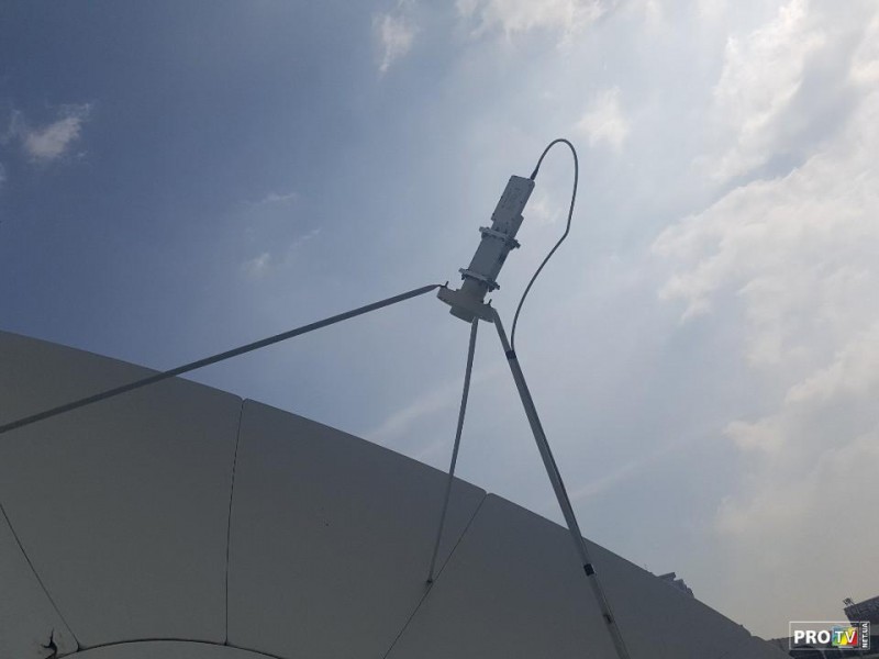

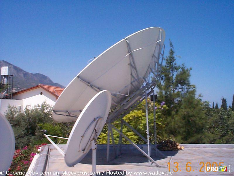

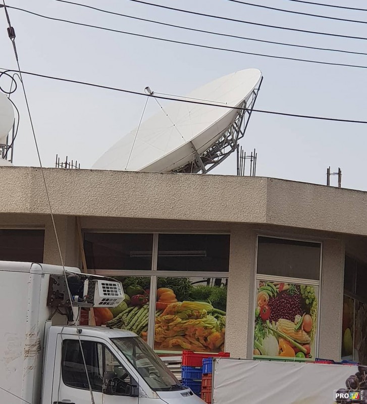

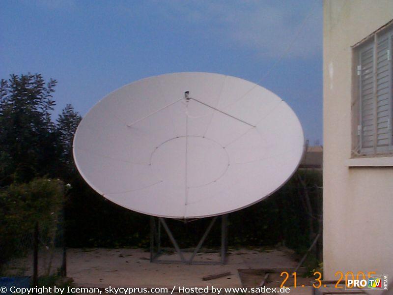

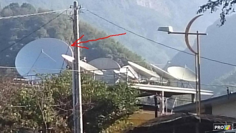

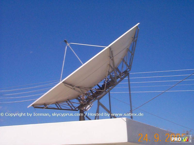

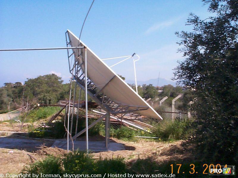

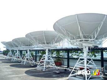

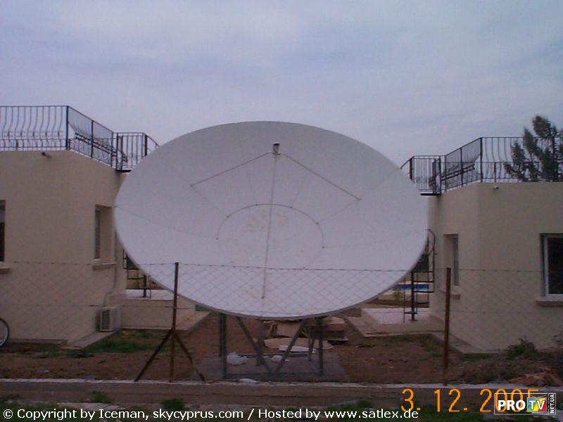

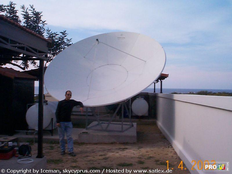

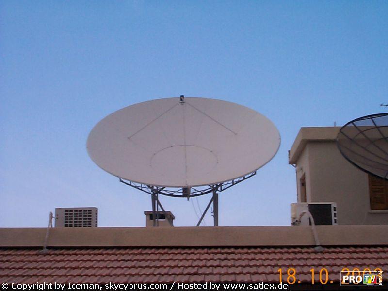

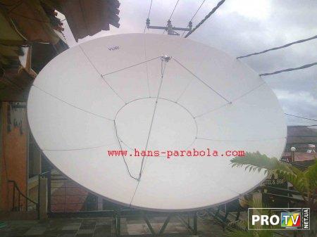

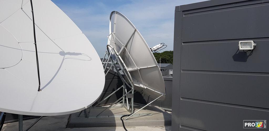

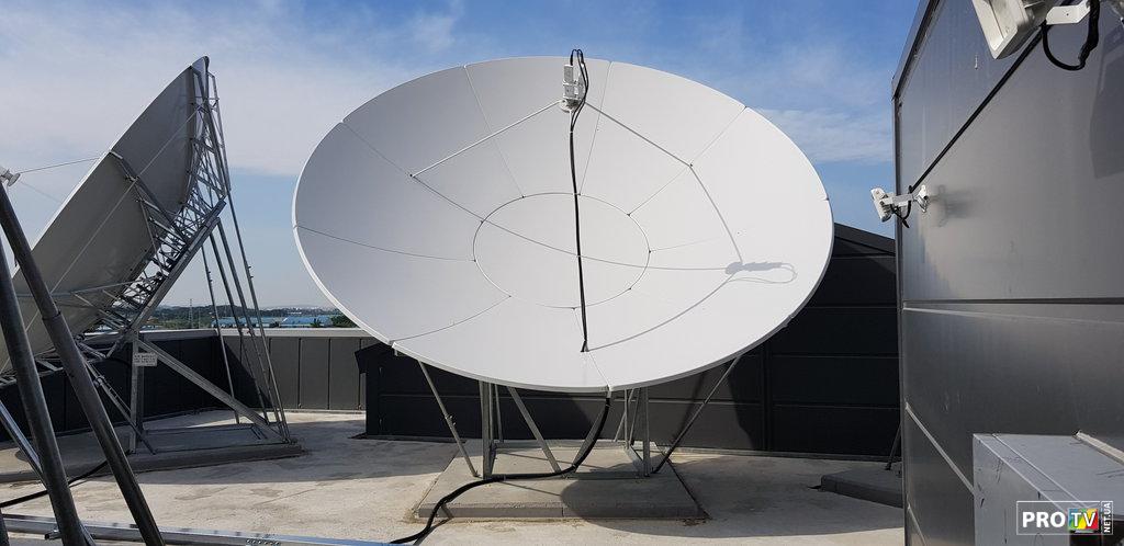

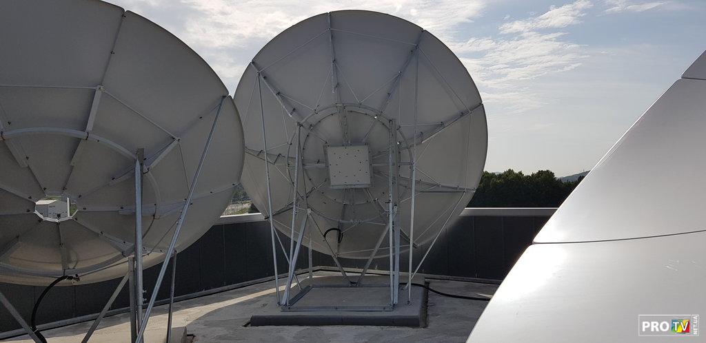

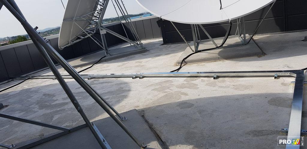

Небольшой фото-архив этой антенны из Кипра,так как этих тайваньских парабол 4,2м там много.

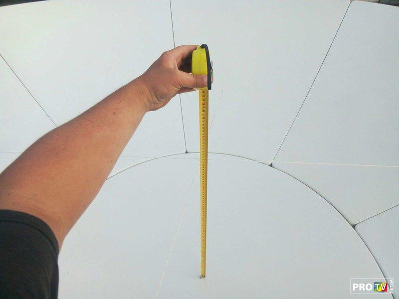

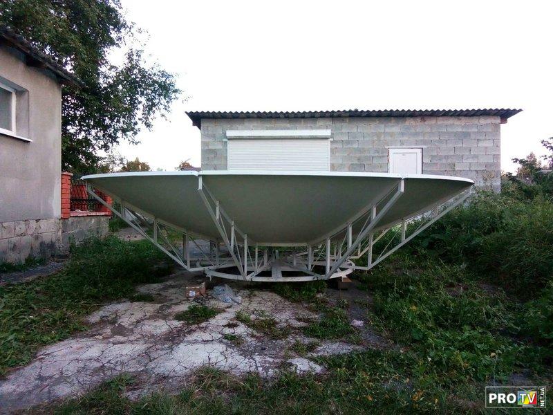

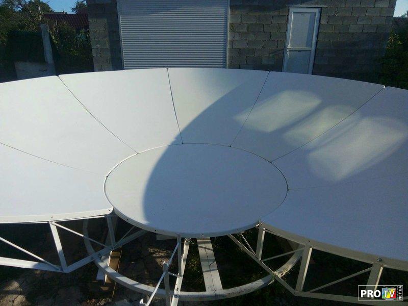

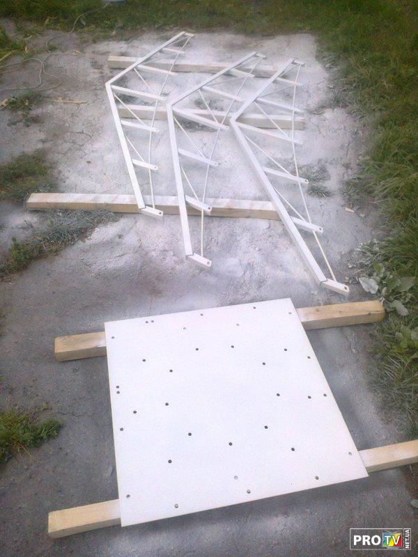

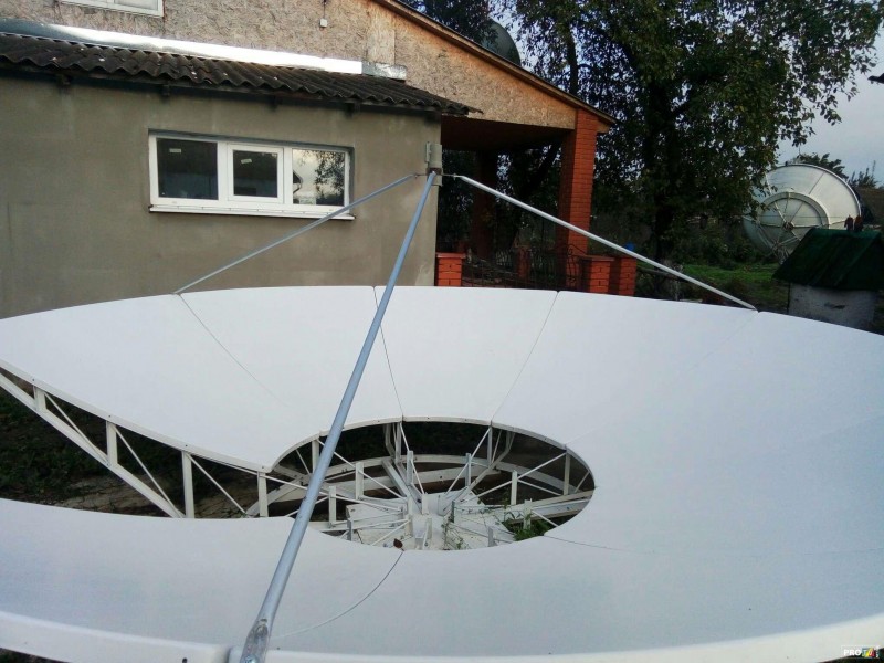

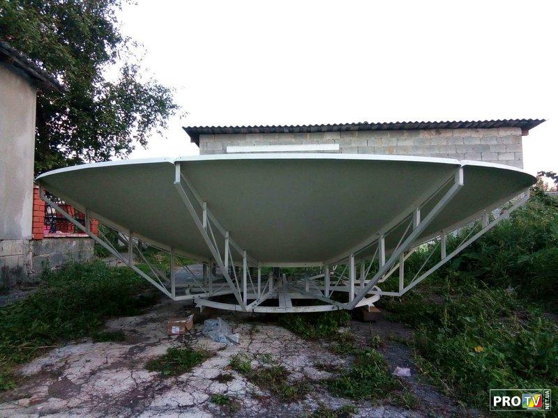

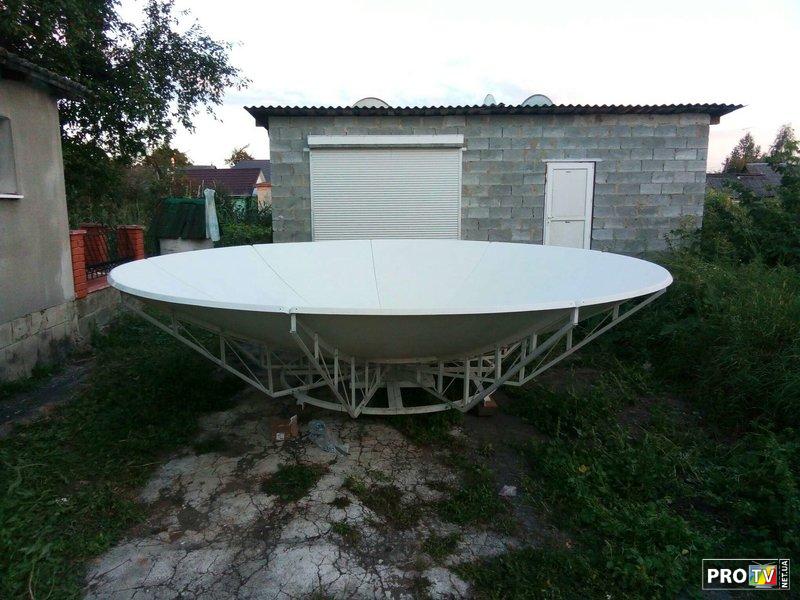

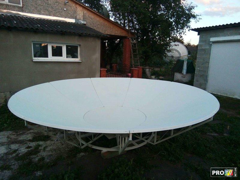

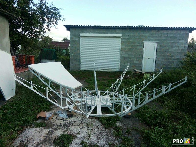

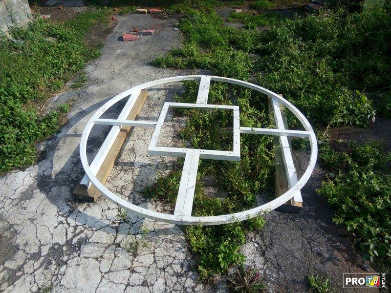

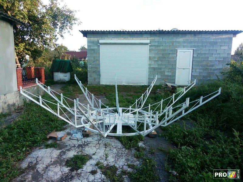

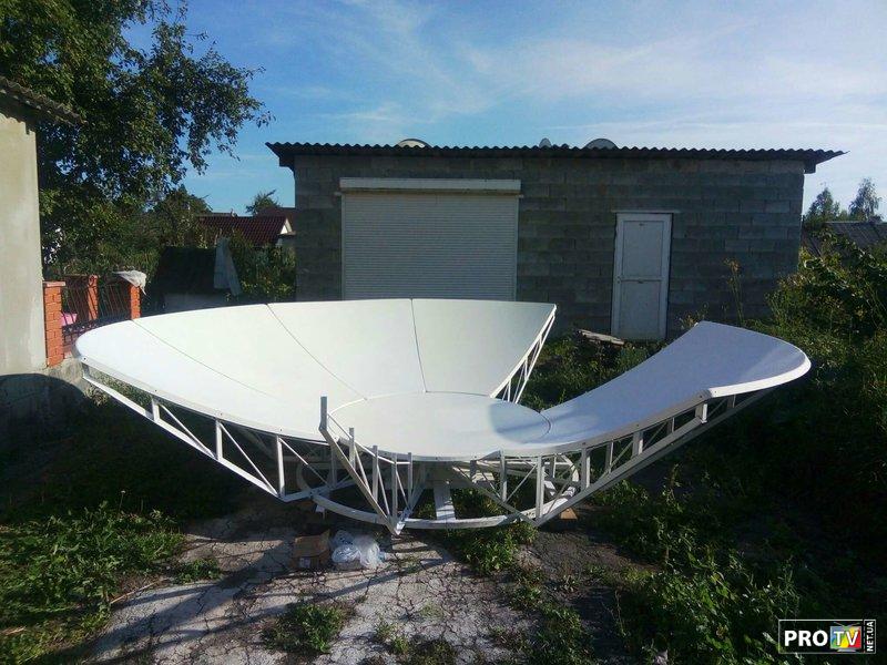

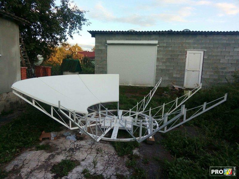

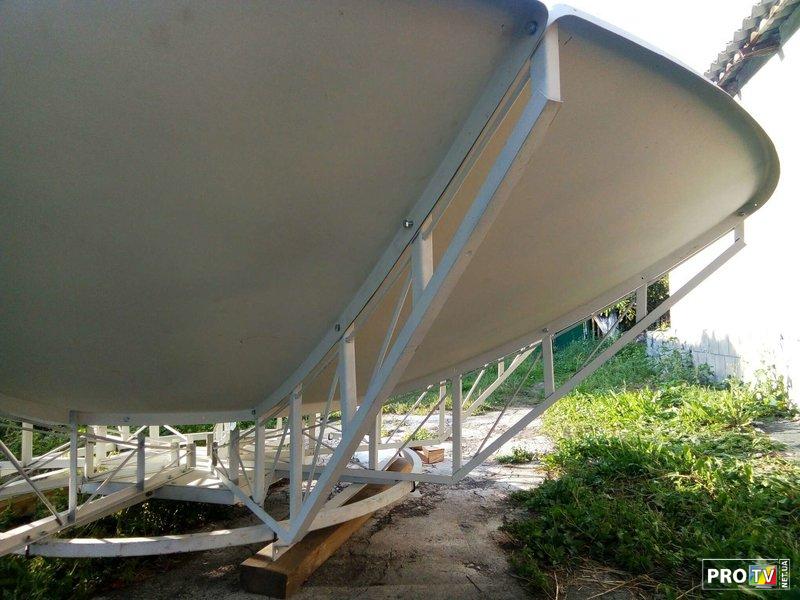

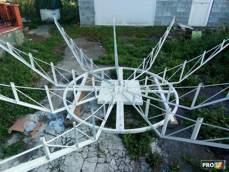

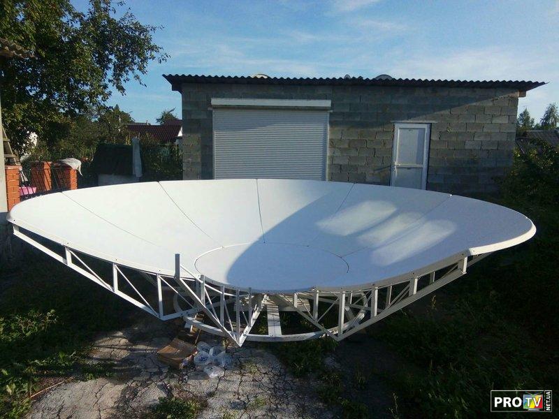

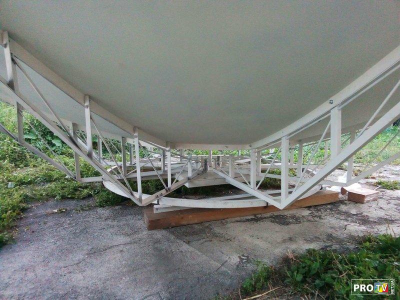

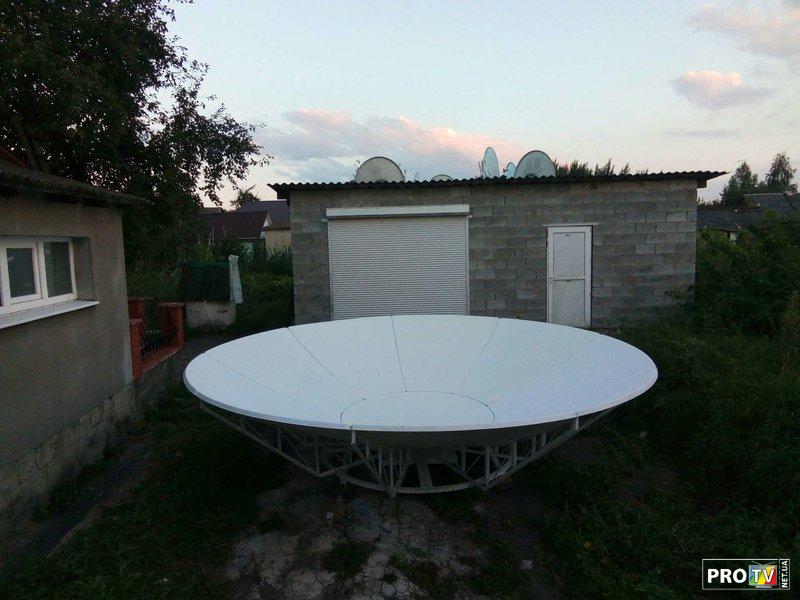

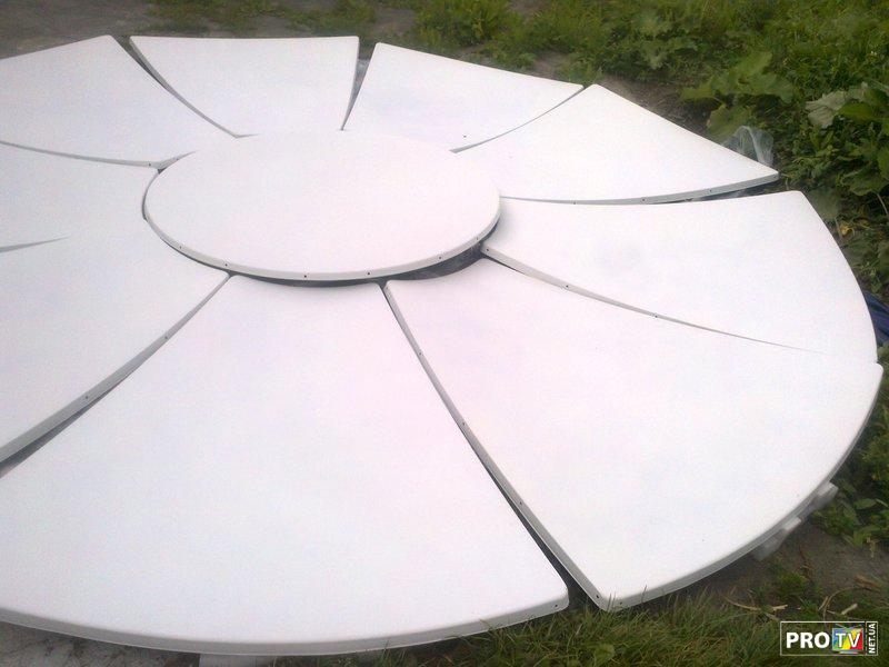

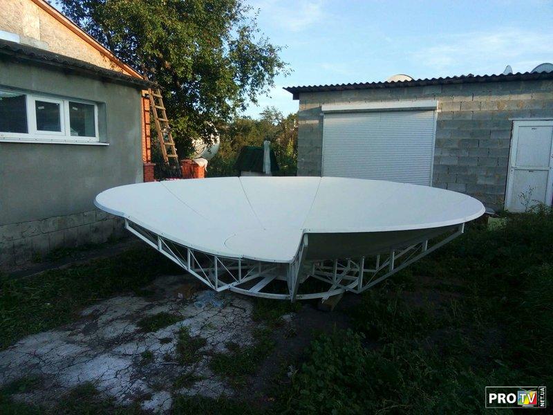

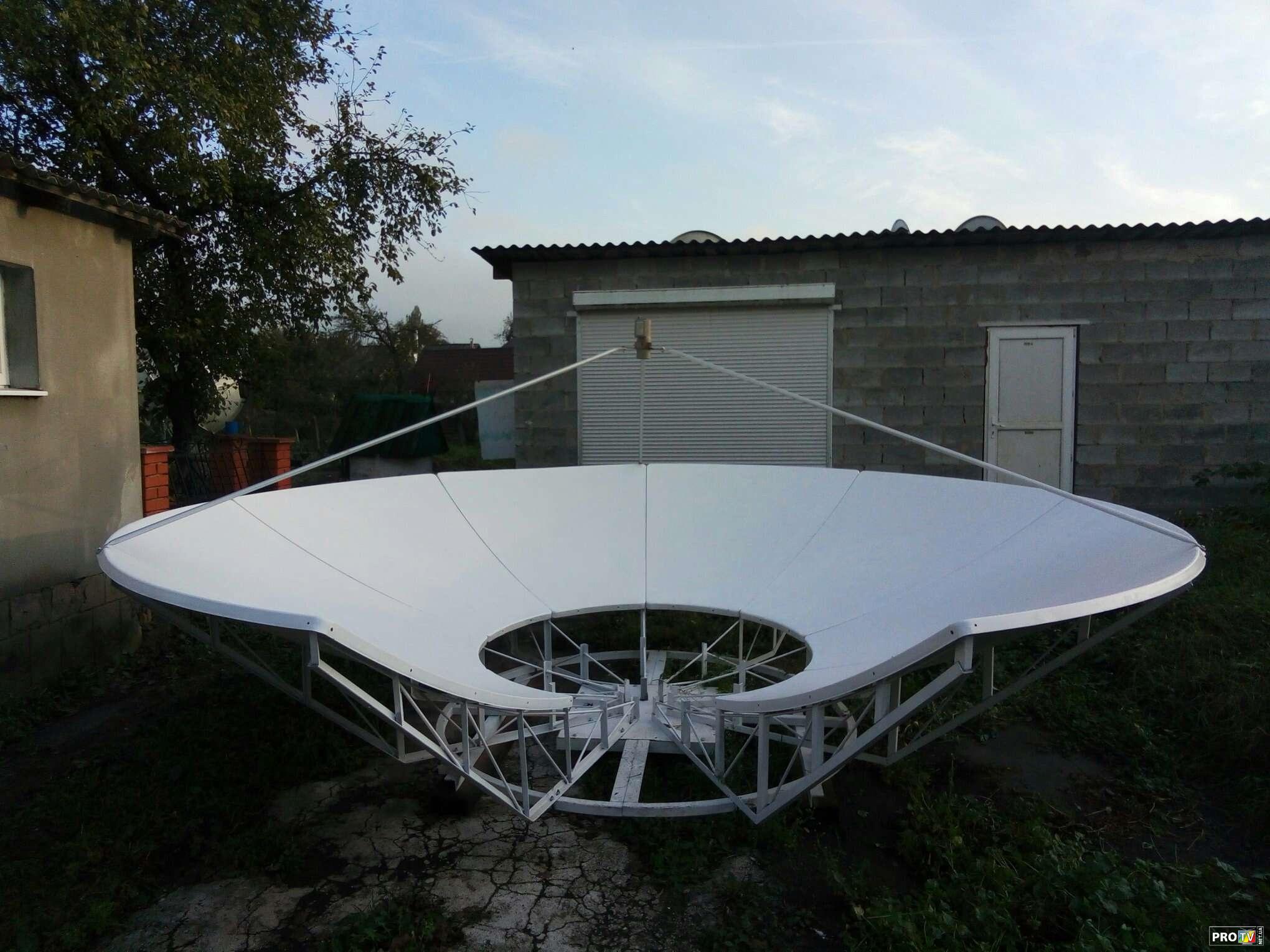

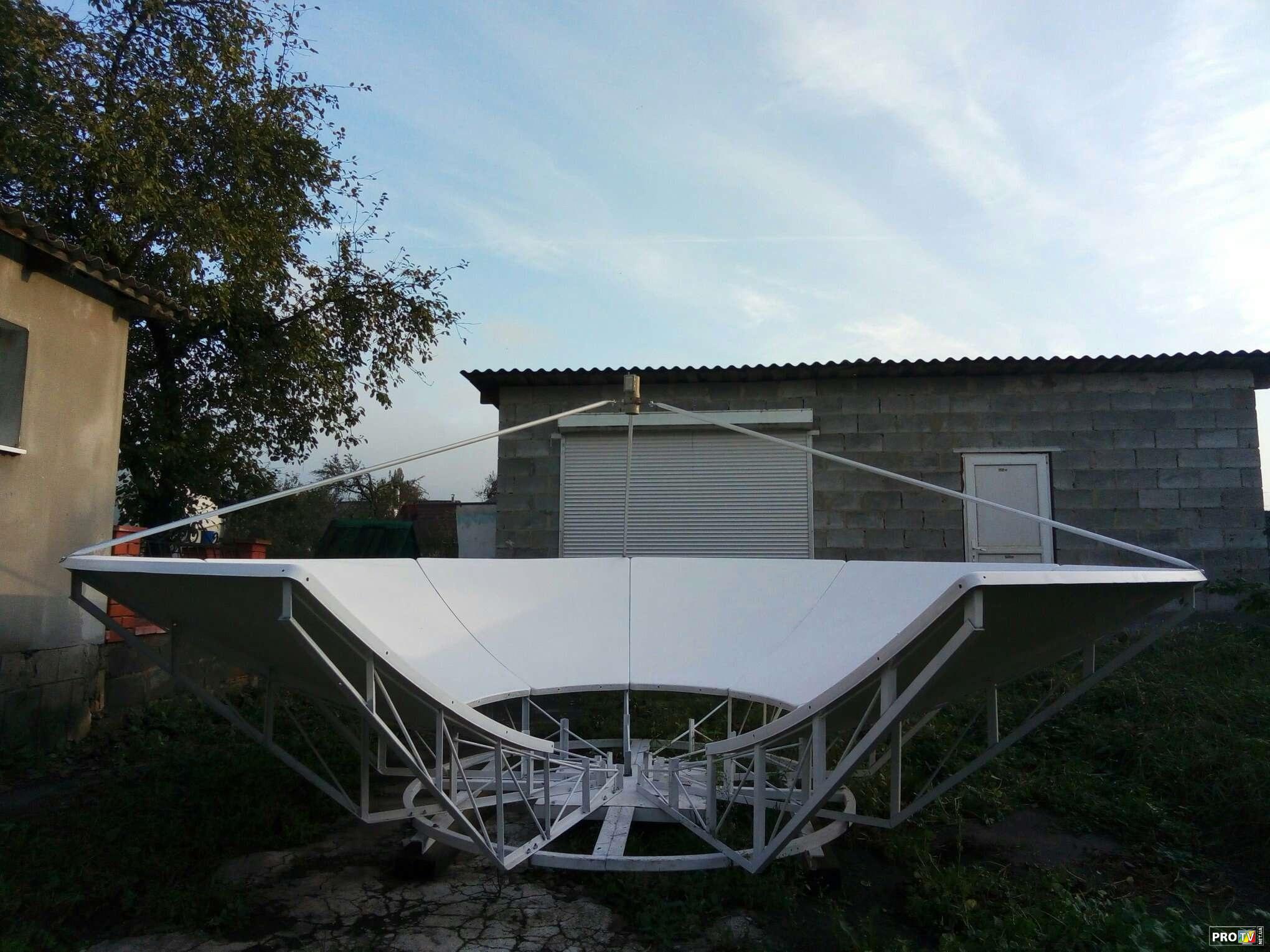

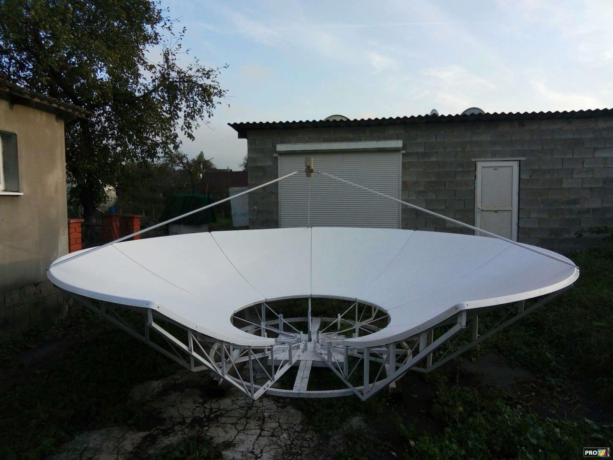

Сообщение Добавлено: 09 авг 2022, 22:43

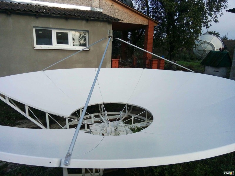

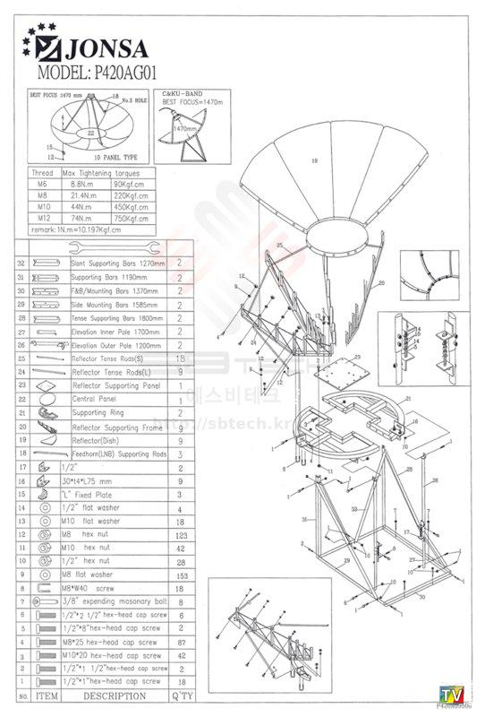

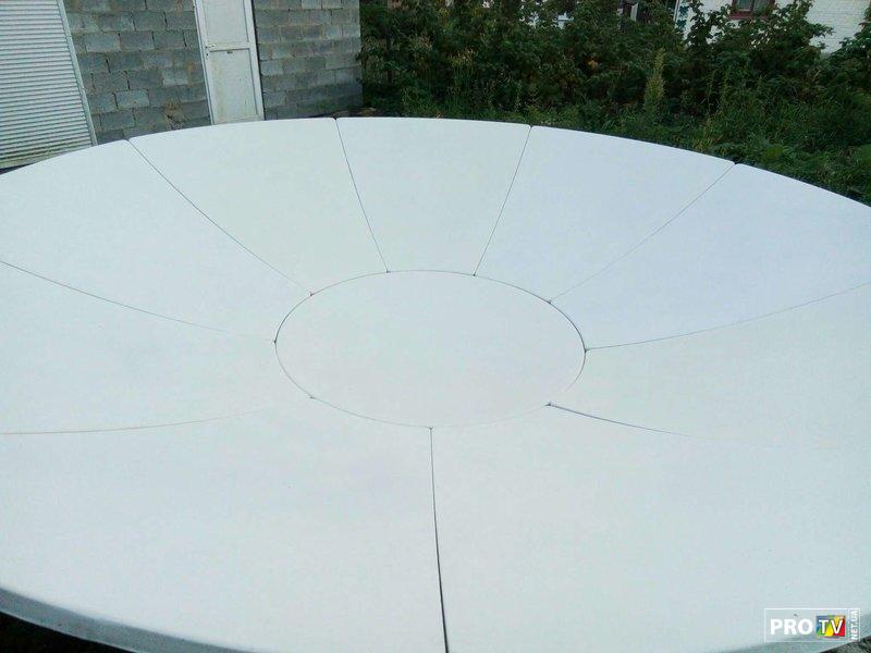

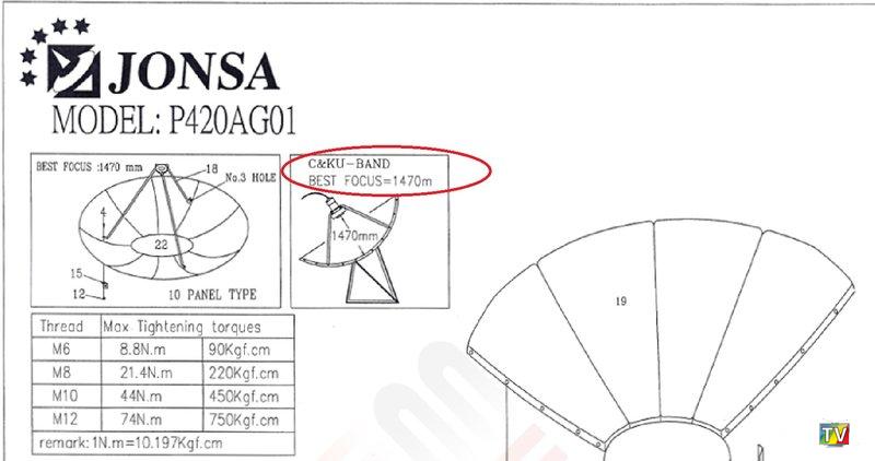

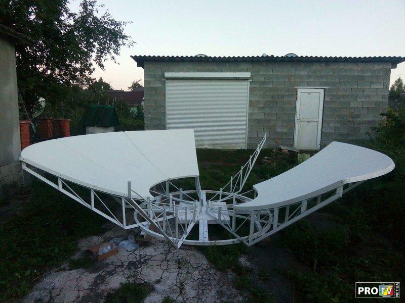

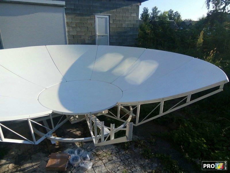

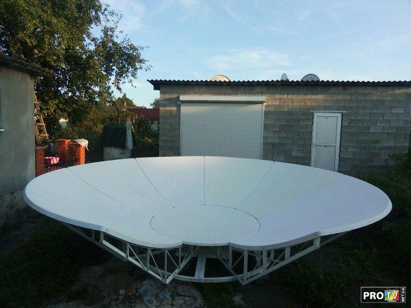

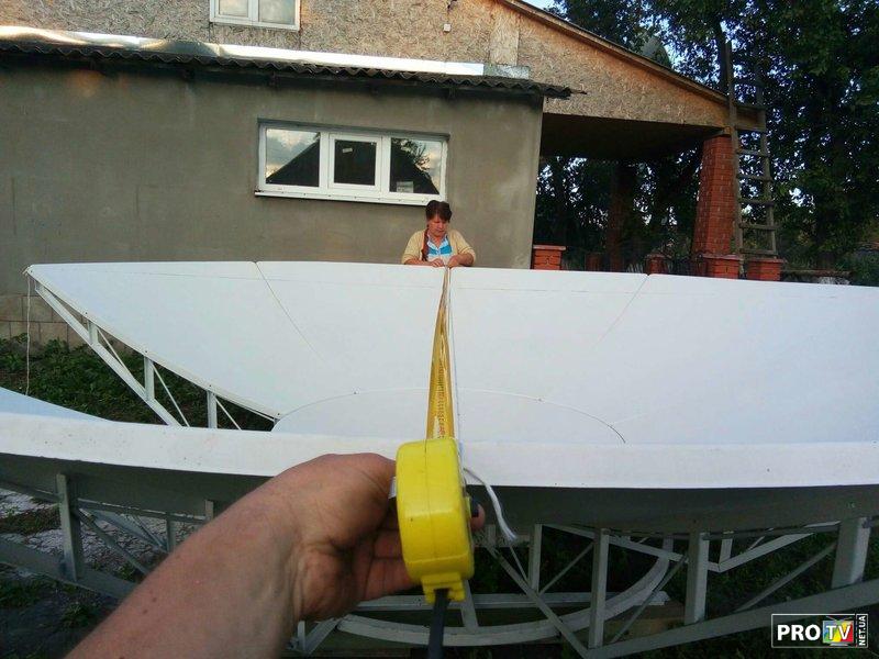

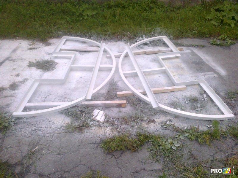

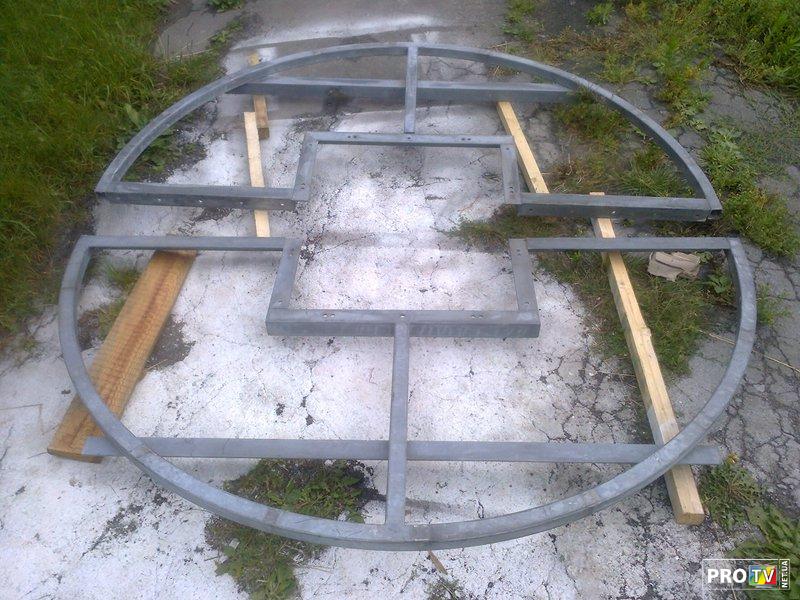

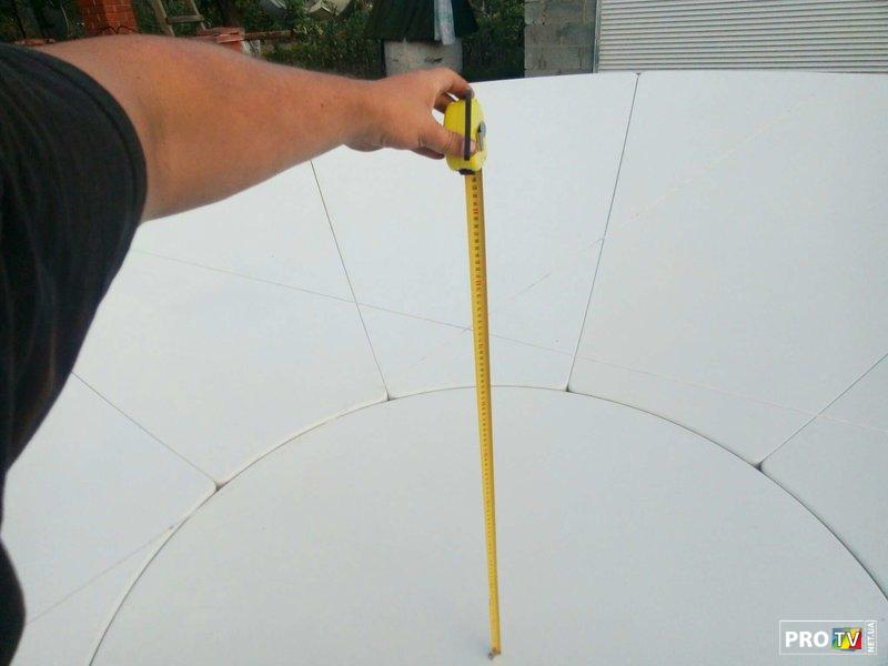

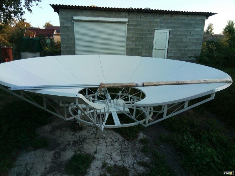

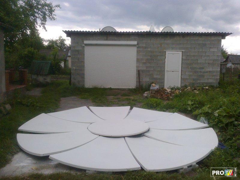

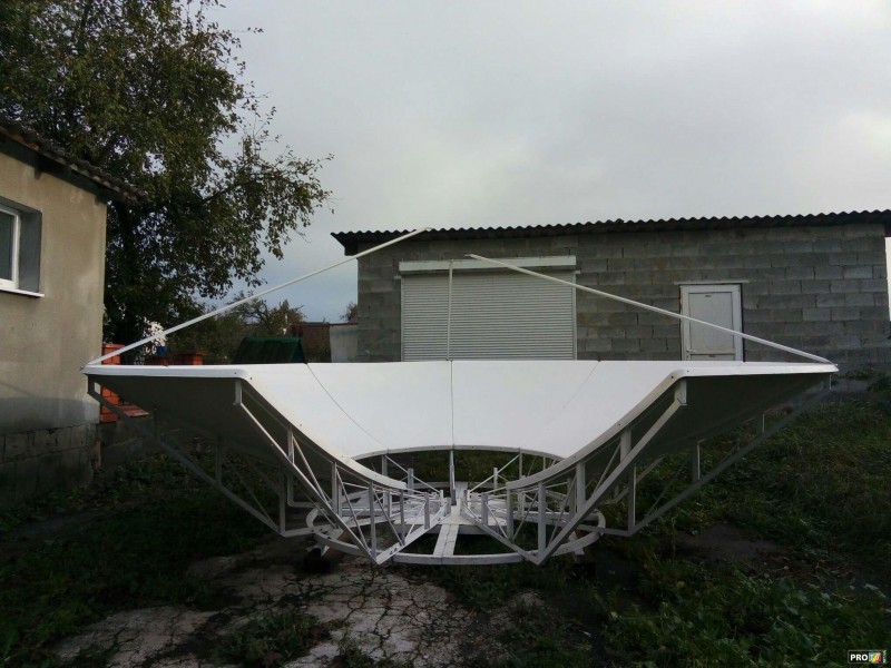

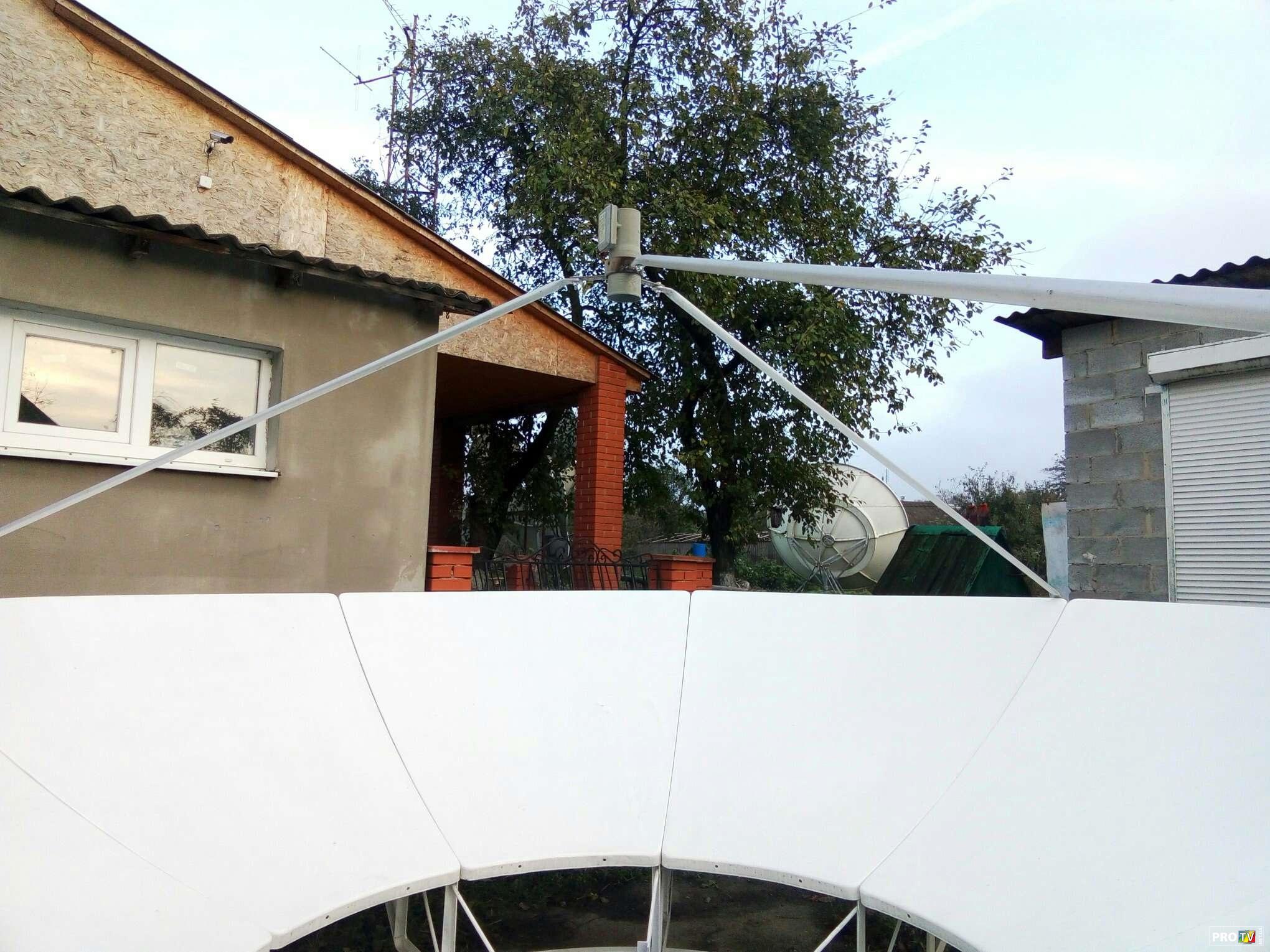

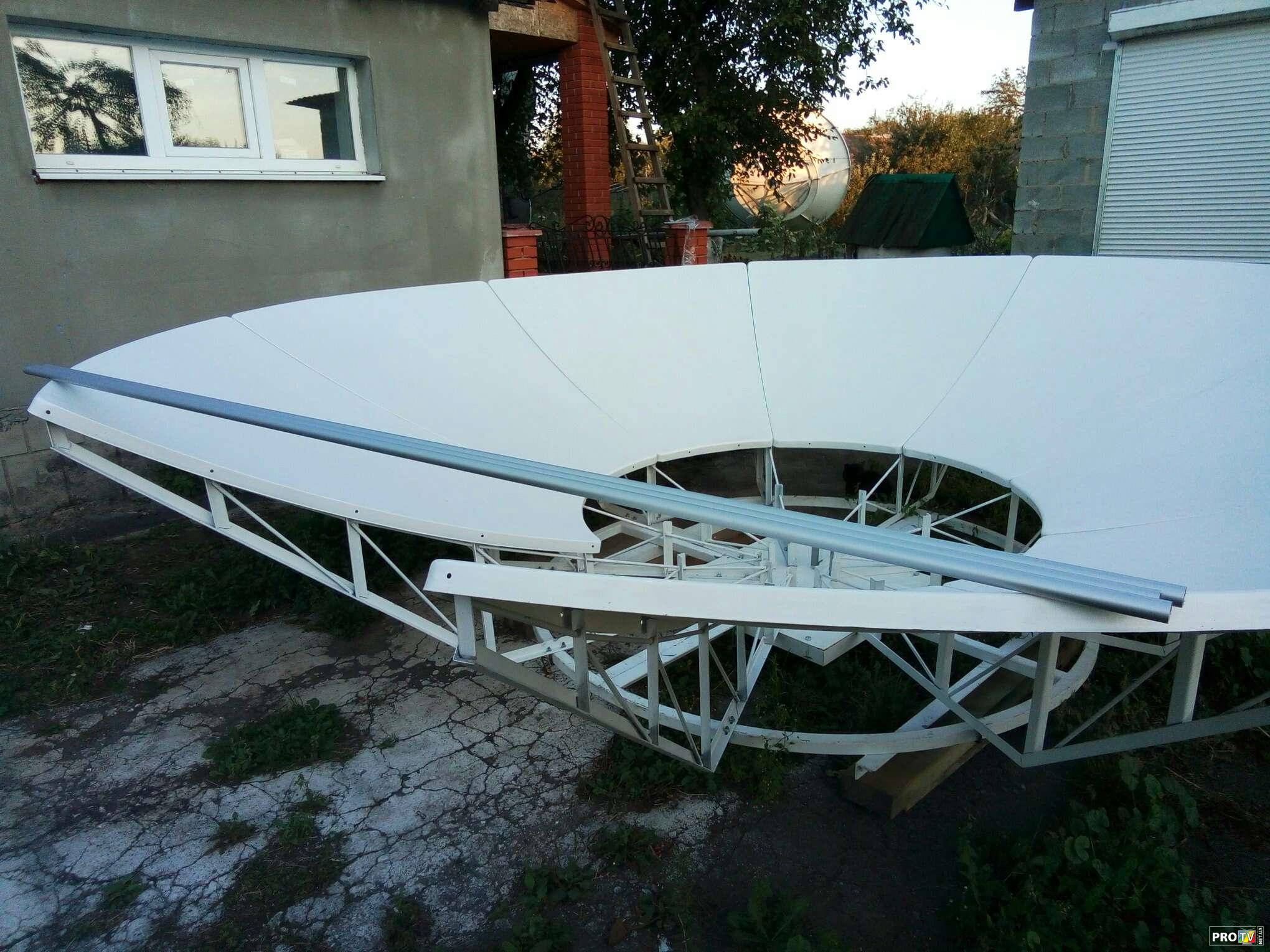

Решил собрать антенну Jonsa 4,2m,что бы узнать её реальный фокус для изготовления штанг держателей конвертеров.

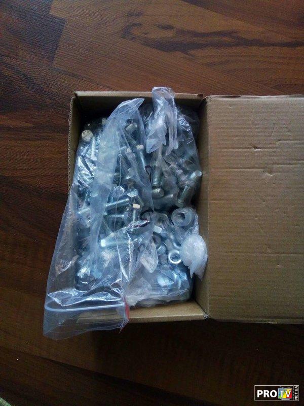

Очень хорошо ,что тайваньцы указали количество болтов и гаек
Так как антенна приехала без единого соединения,они были сразу куплены
Каркасные составляющие элементы были выкрашены в белую грунт краску ГФ-021(гост)

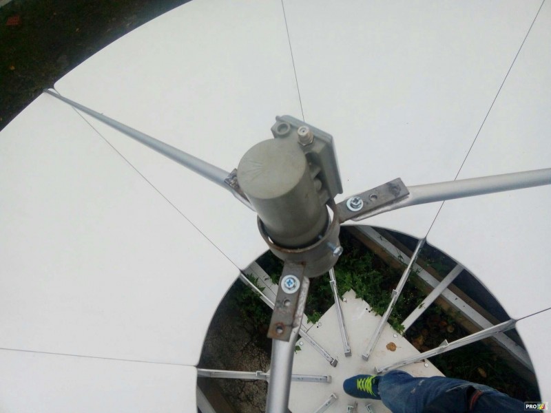

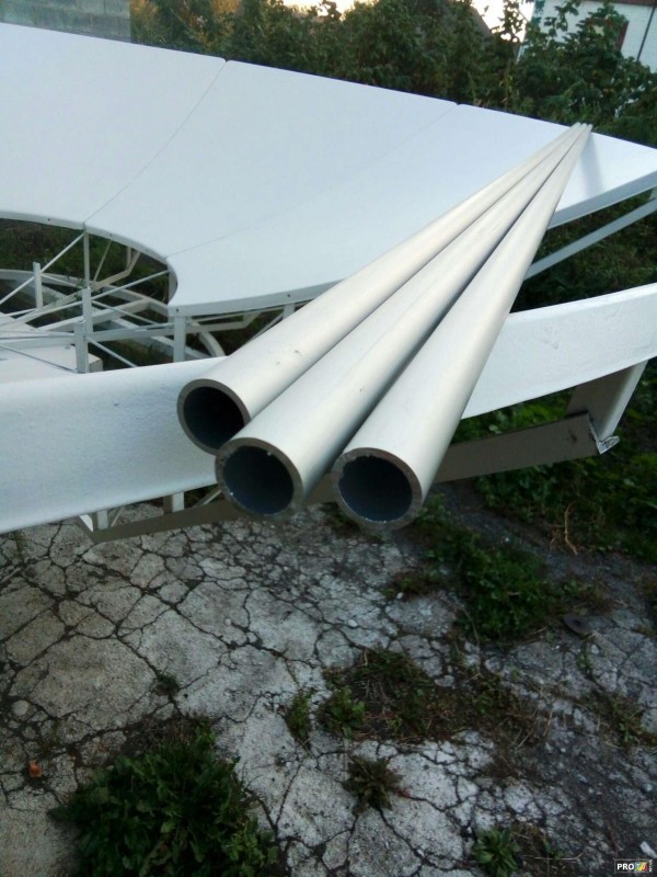

Сообщение Добавлено: 09 авг 2022, 22:59

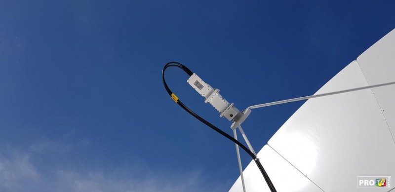

Приобрёл аллюминевые трубы (20) для изготовления штанг под фокус антенны 1470мм

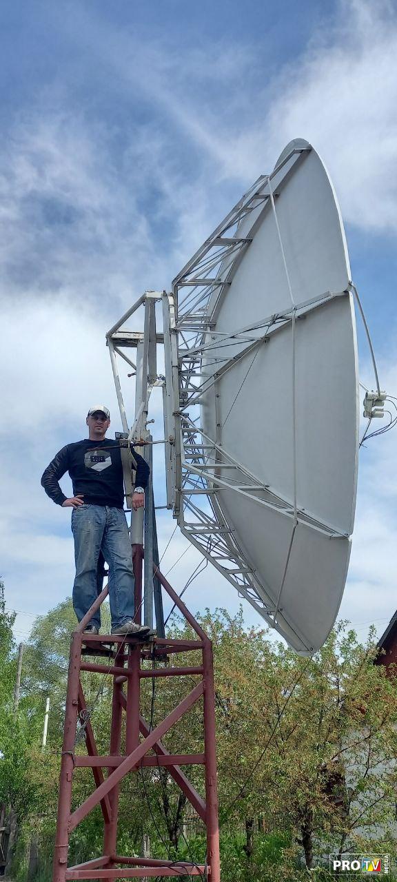

Сообщение Добавлено: 21 май 2023, 12:18
4,2 м
