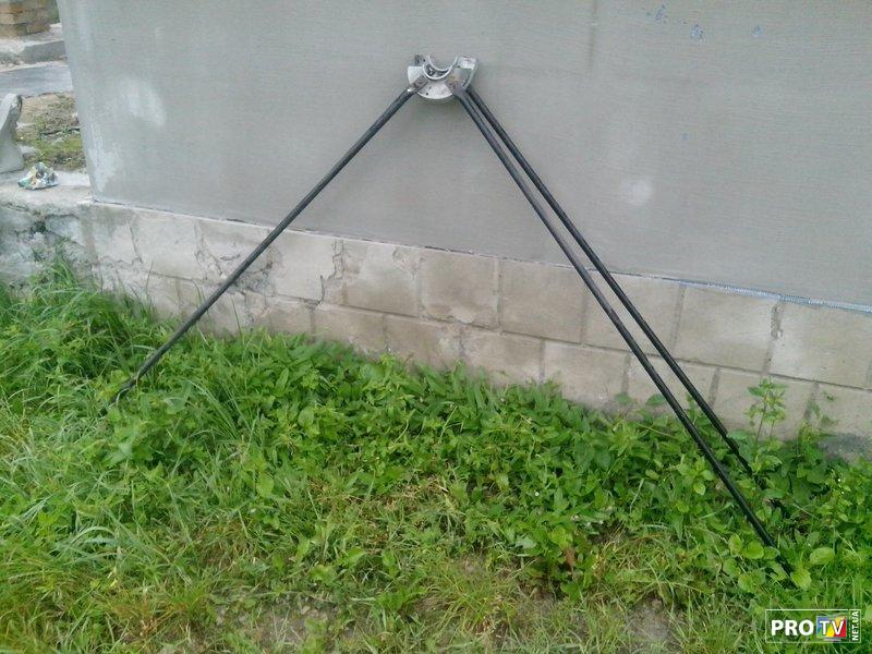

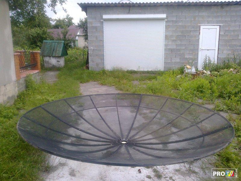

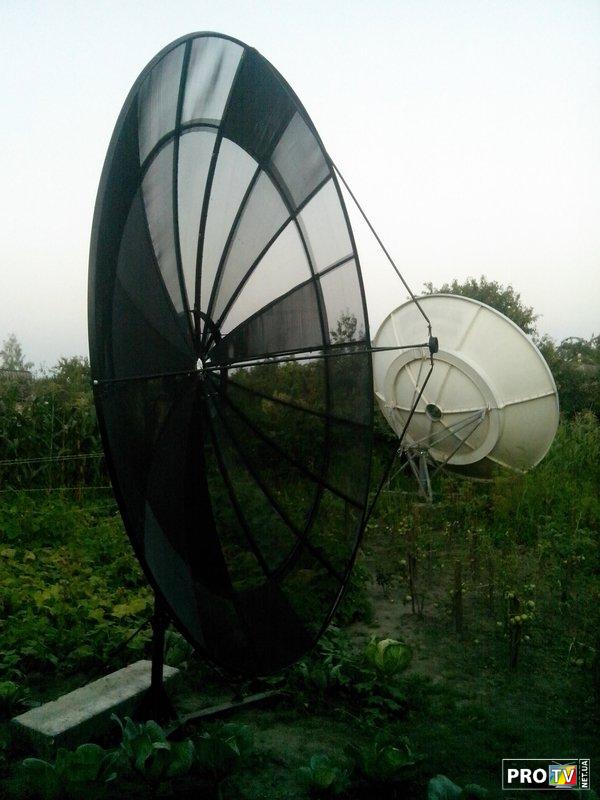

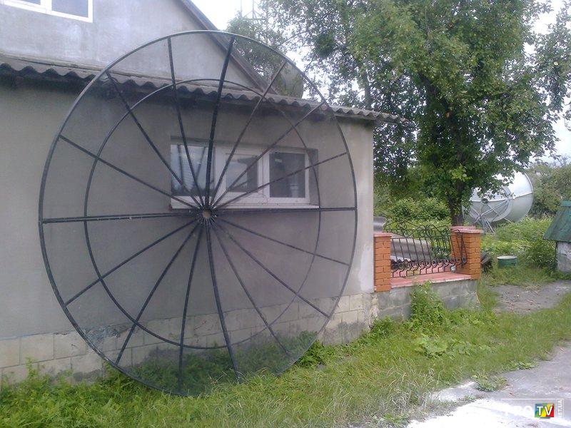

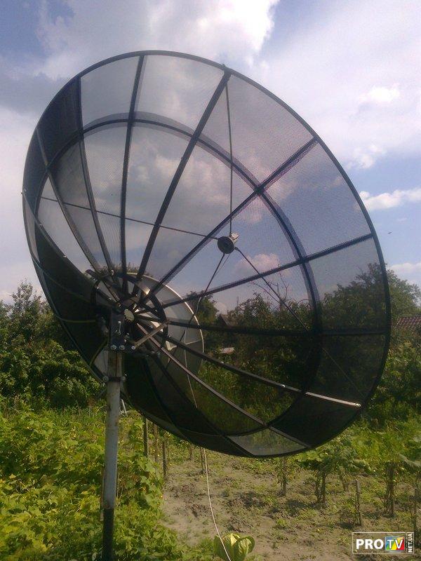

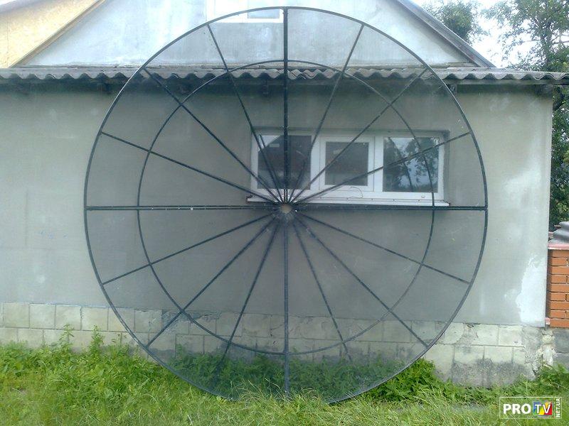

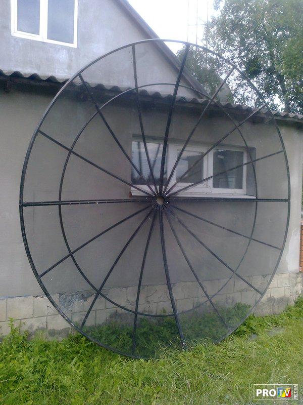

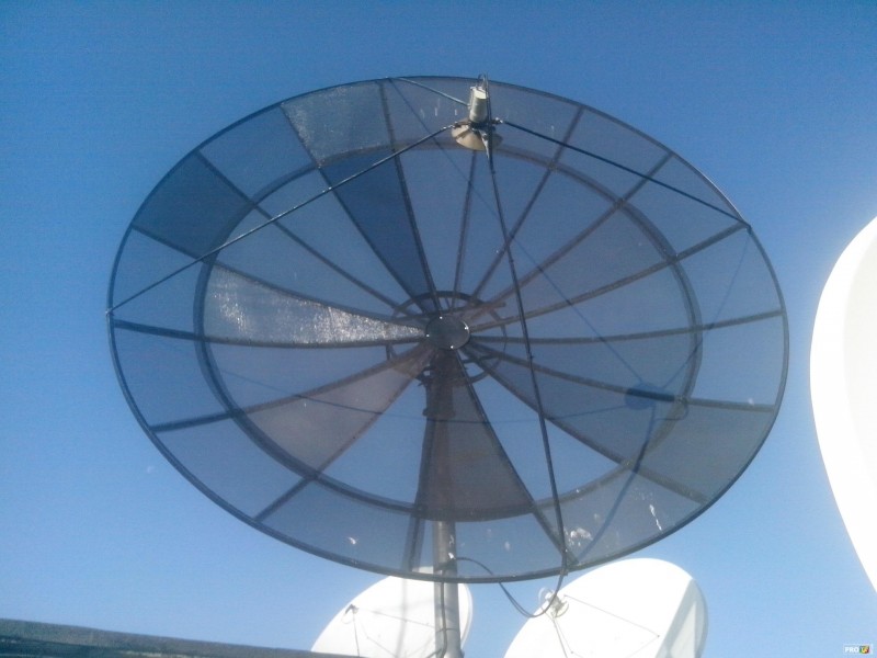

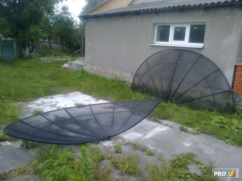

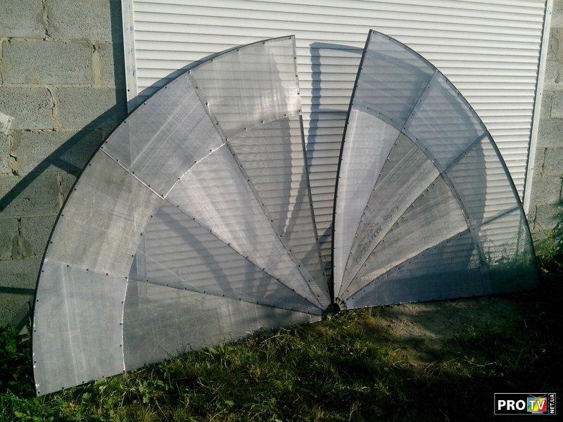

В 2018г летом,к нам приехала сетчатая китайская прямофокусная антенна 305см

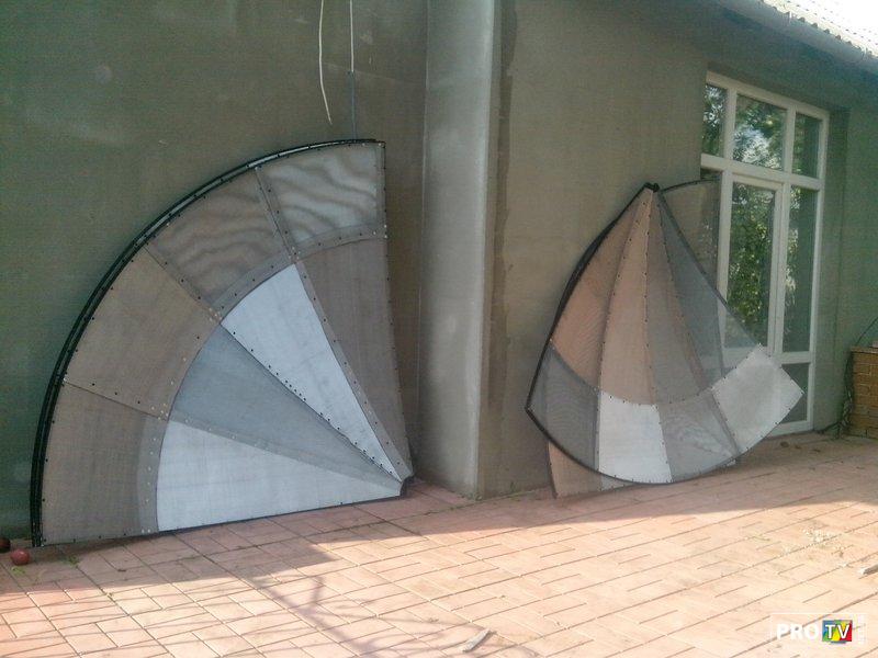

Сообщение Добавлено: 07 авг 2022, 10:44

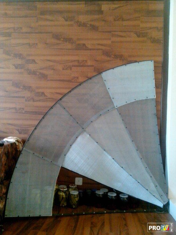

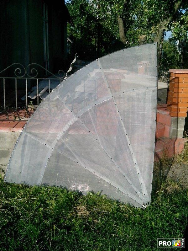

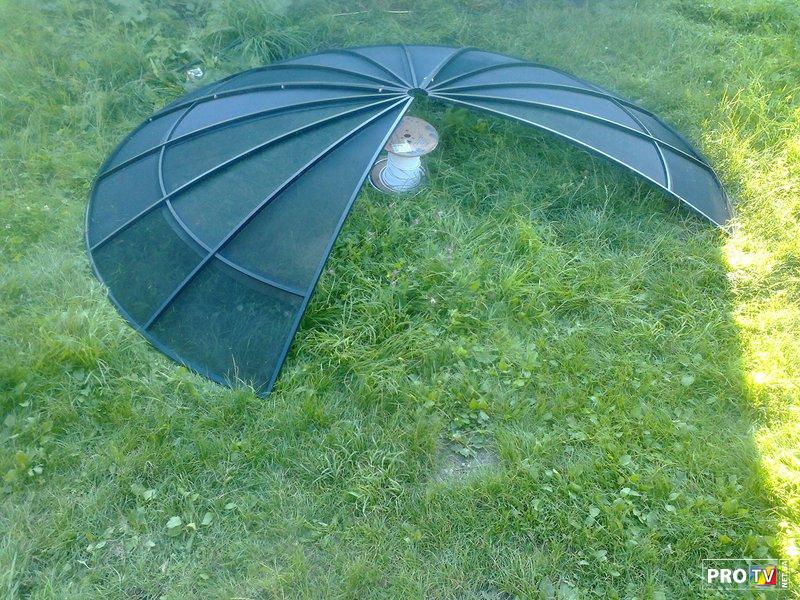

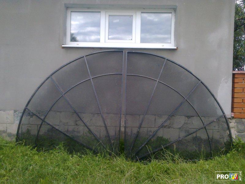

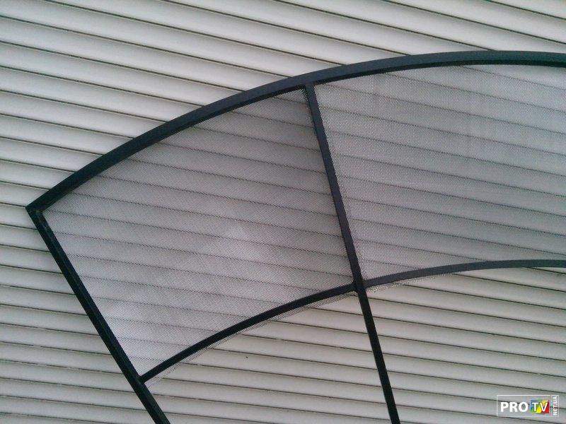

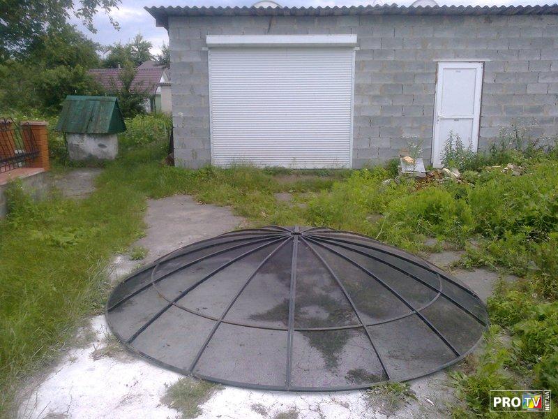

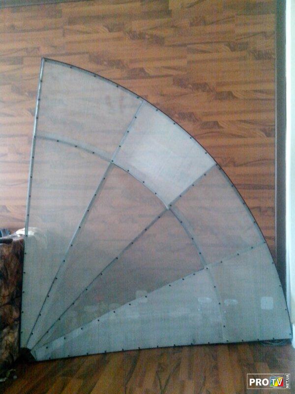

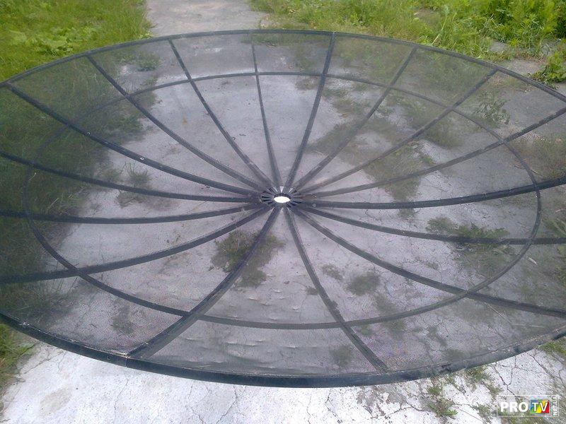

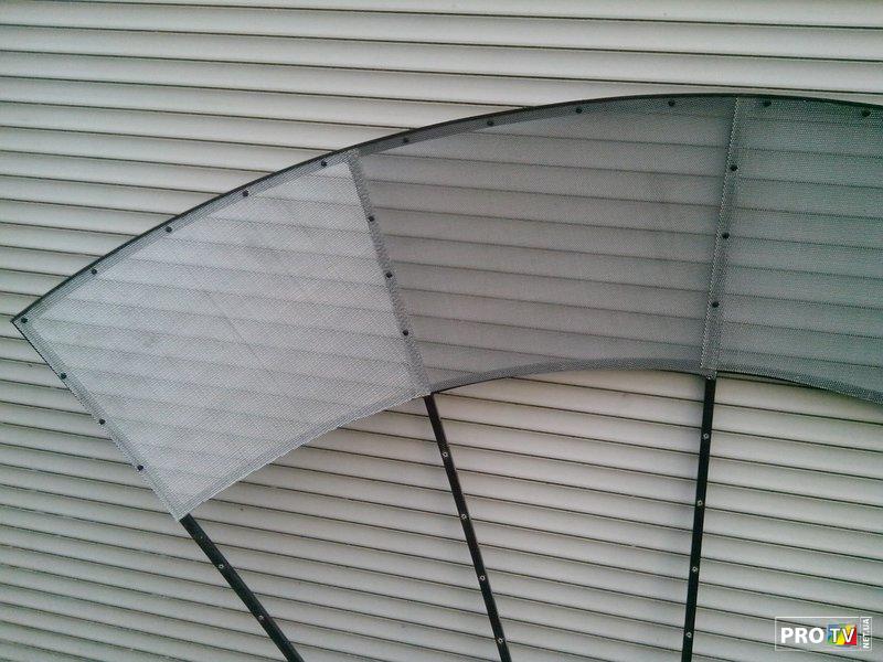

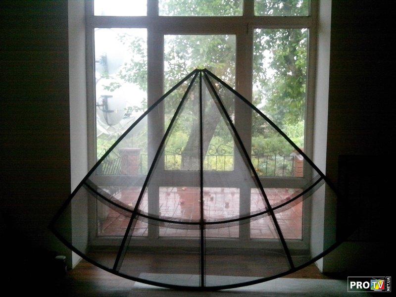

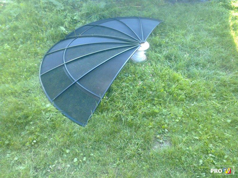

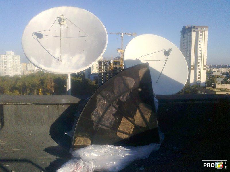

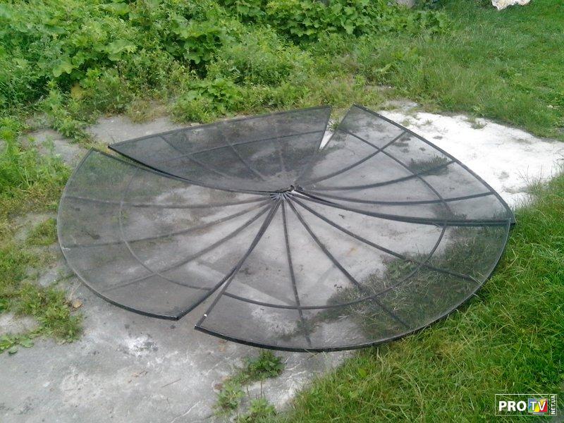

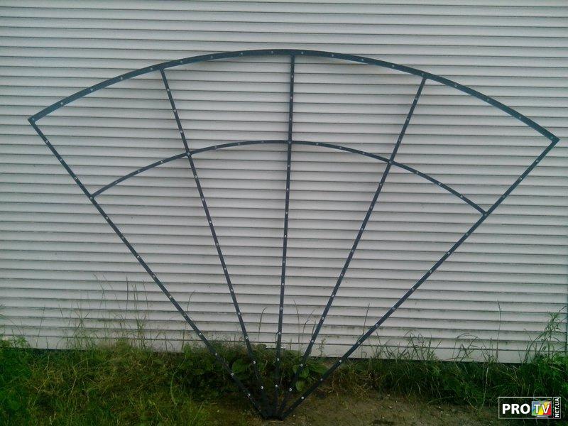

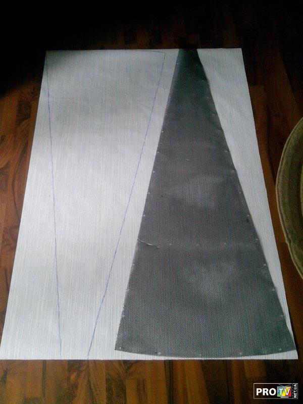

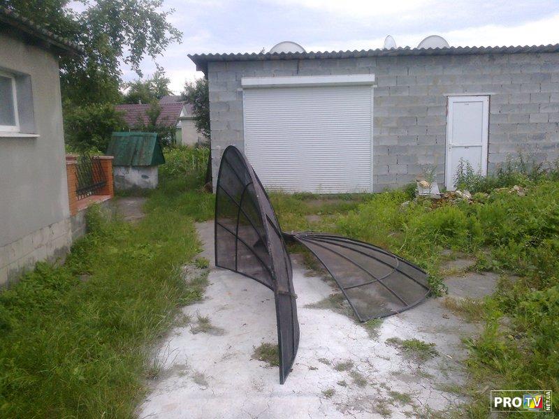

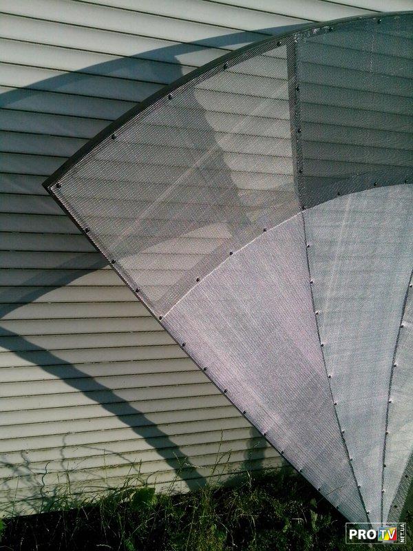

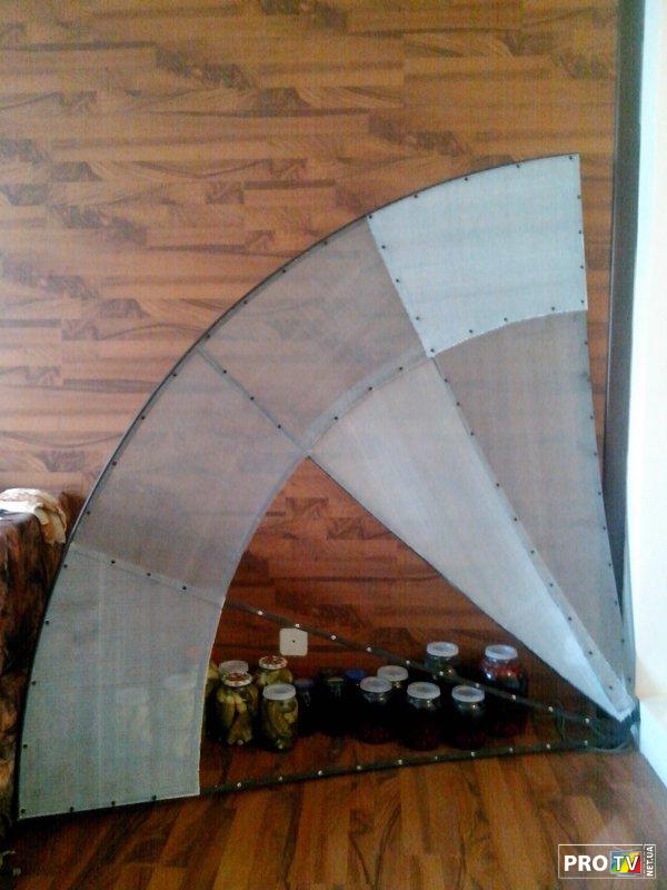

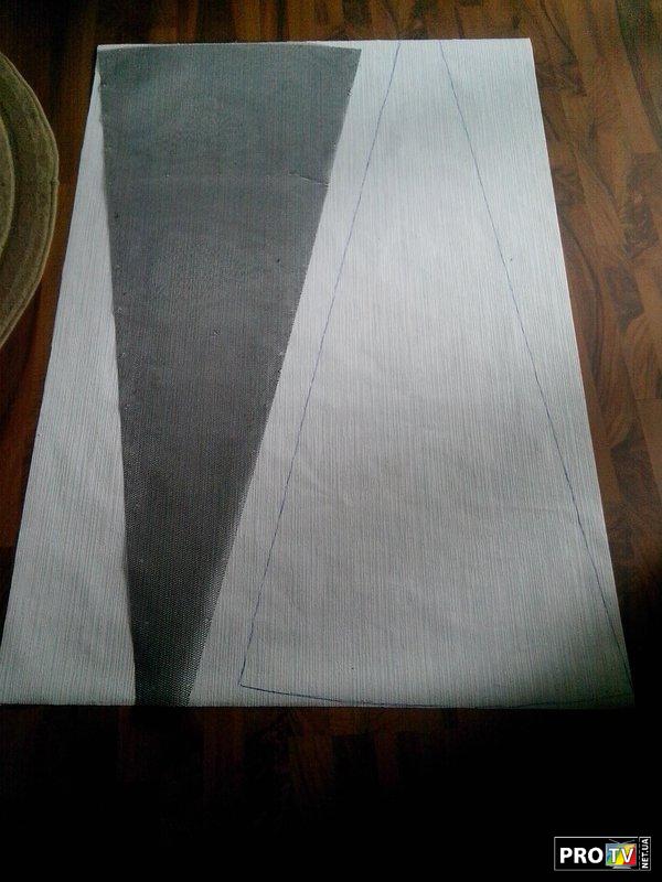

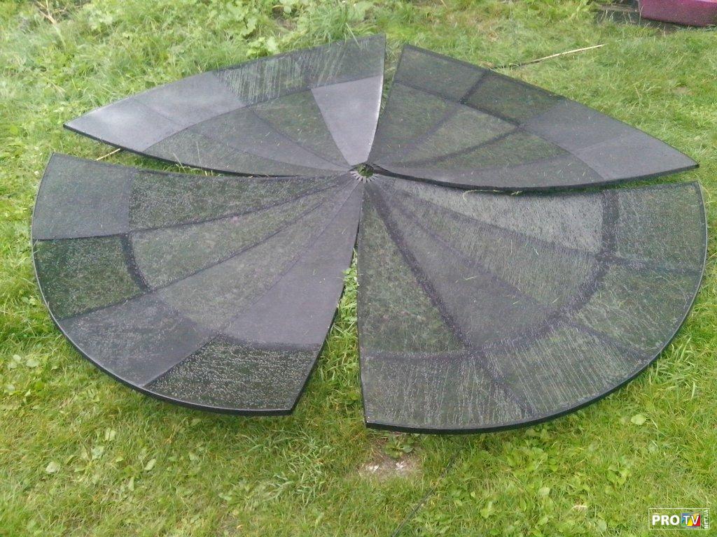

Предстояла реставрация антенны,включая замены сетки на новую,но для начала было снято лекало матрицы-самого лепестка.
 Заголовок сообщения: Re: Китайская сетчатая прямофокусная антенна 3м

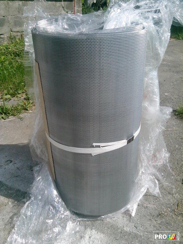

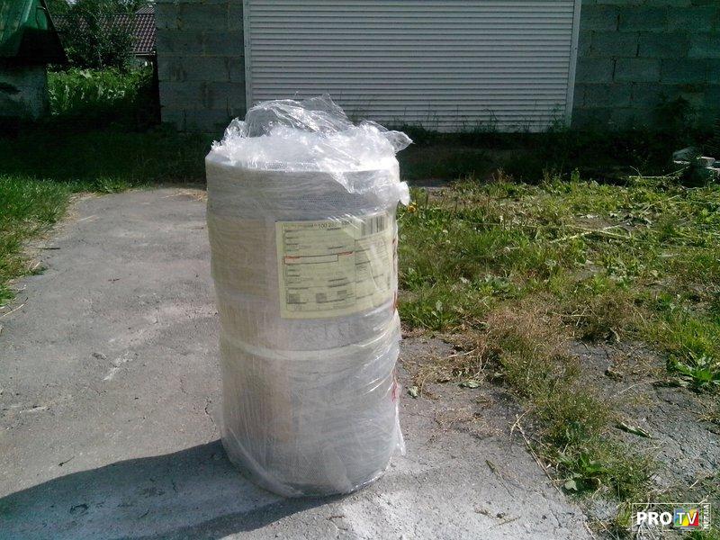

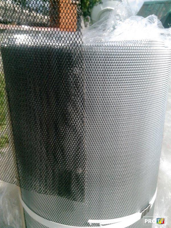

Сообщение Добавлено: 07 авг 2022, 10:48

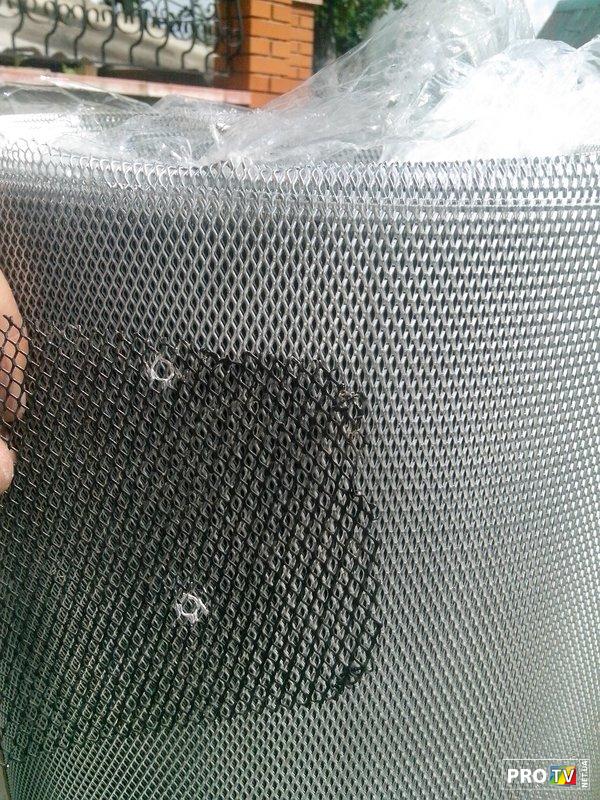

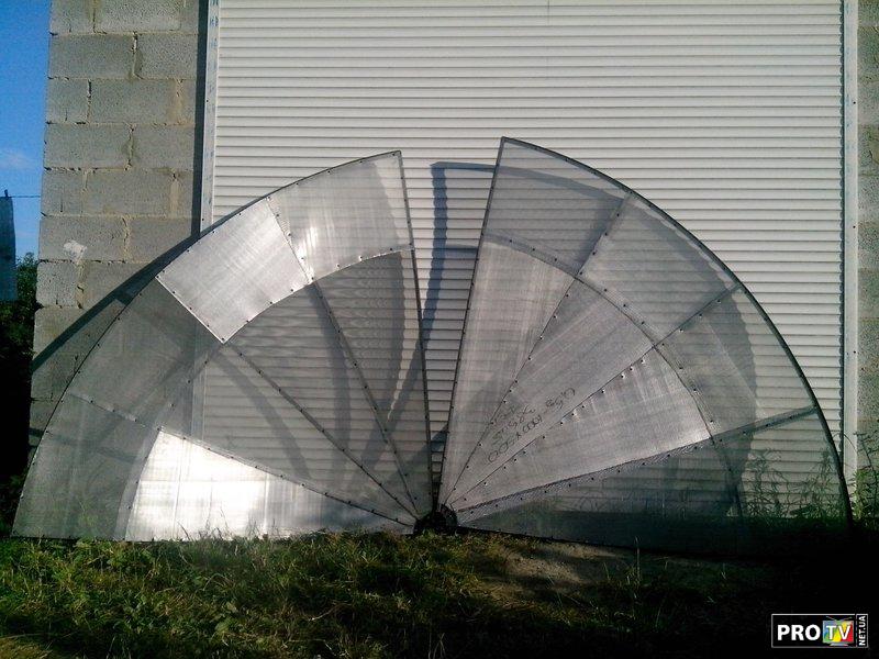

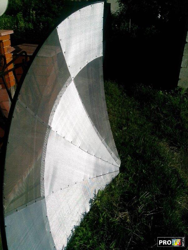

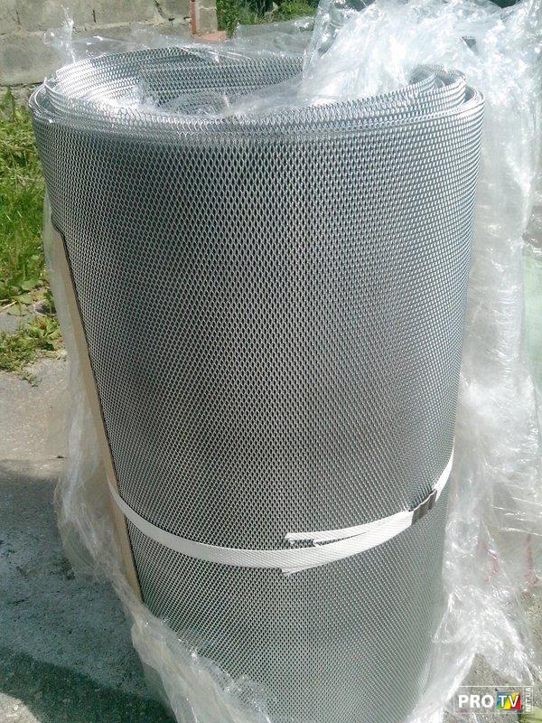

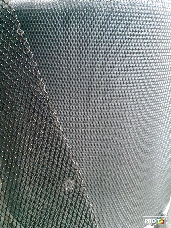

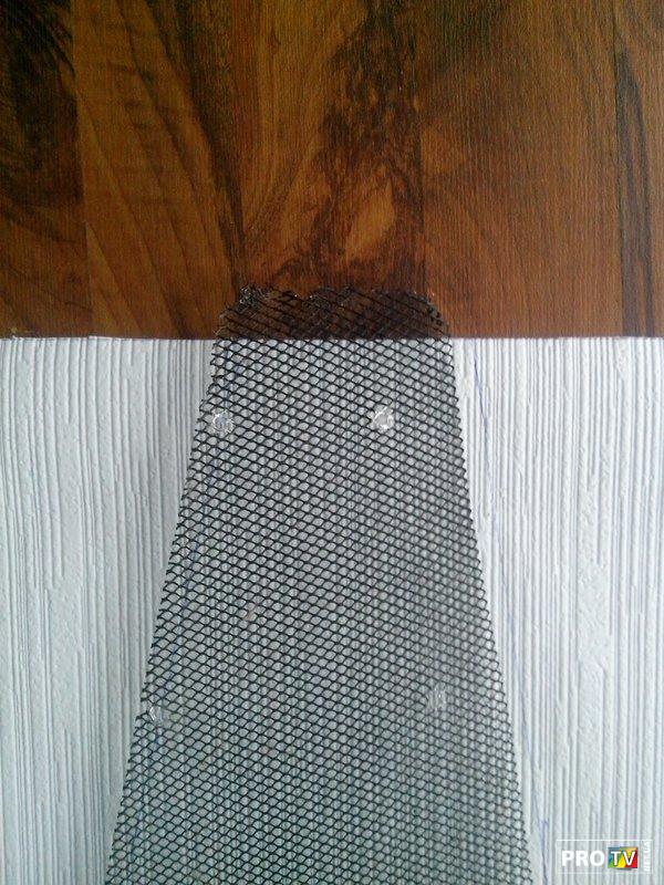

приехала оцинкованная сетка которая была заказана на заводе в г.Харьков ( ПВС 1,8х6,0 0,5мм оц ) https://www.frunze.ua/setki-svarnaya-se ... ts-075kvm/
Что очень радует то,что сама ячейка еще меньше нежели заводская родная от антенны 3м!

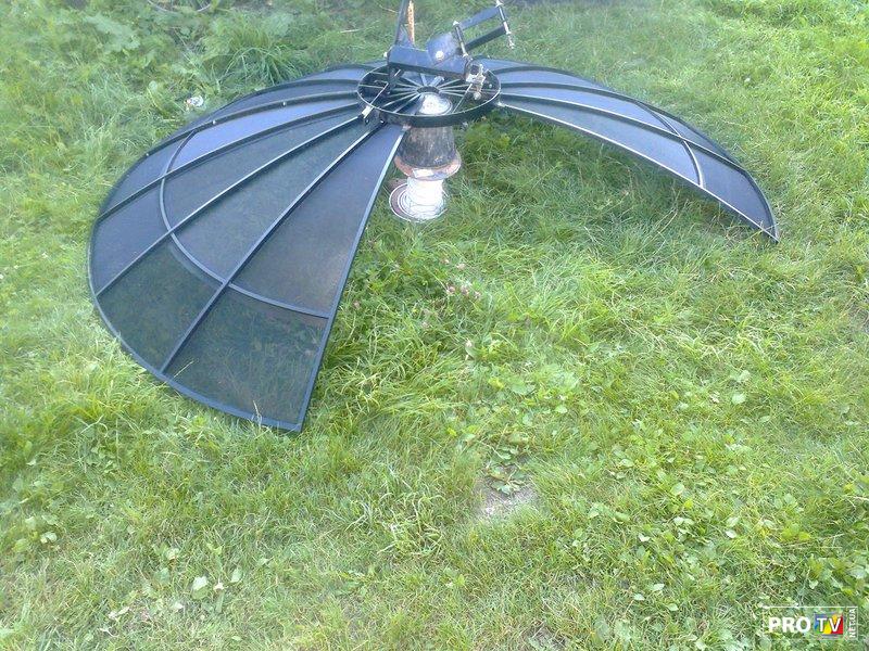

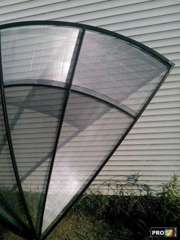

Сообщение Добавлено: 07 авг 2022, 13:38

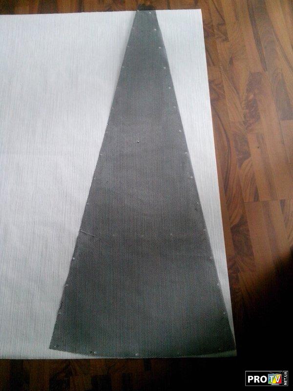

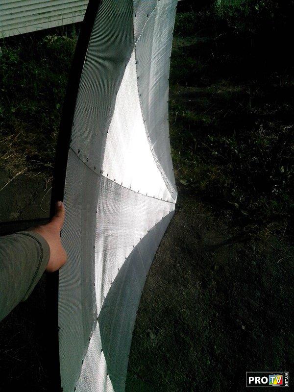

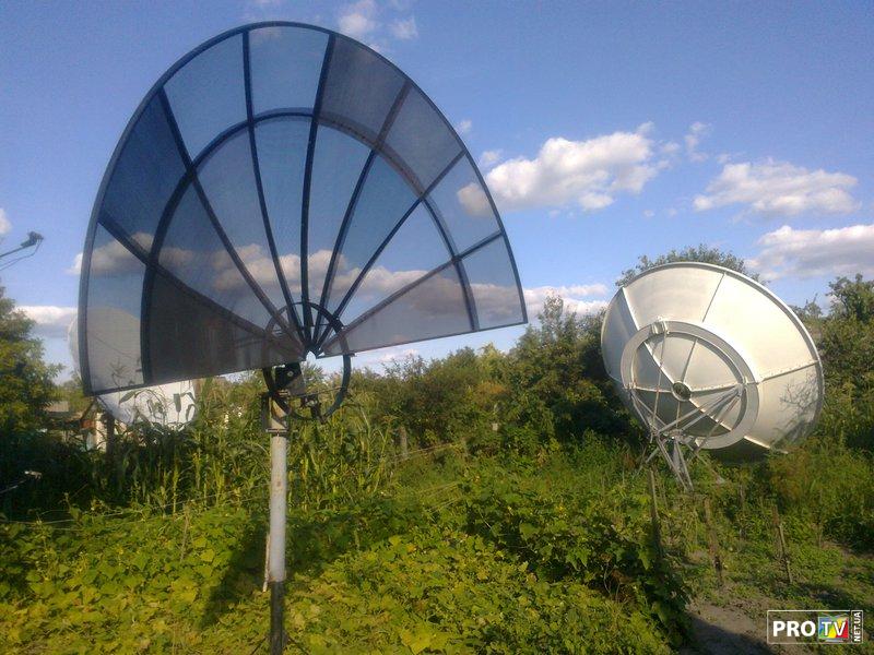

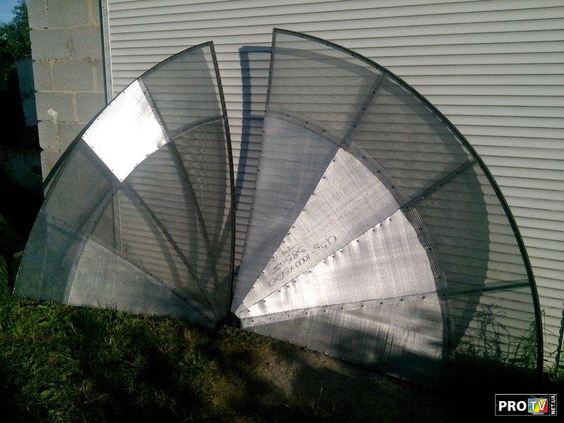

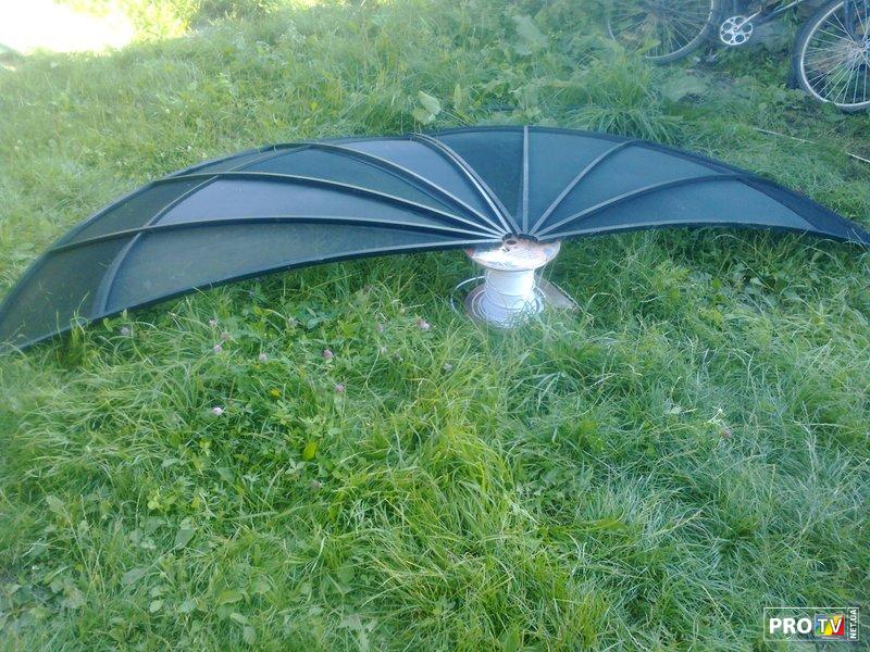

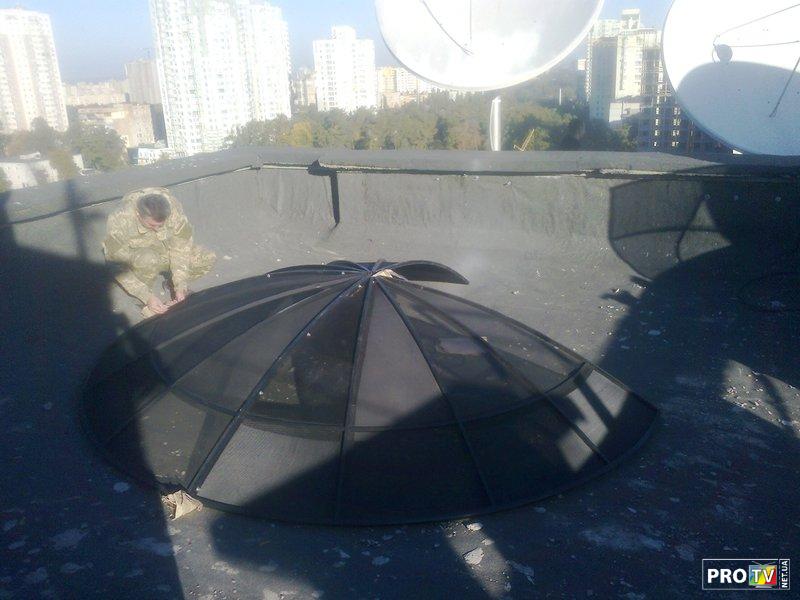

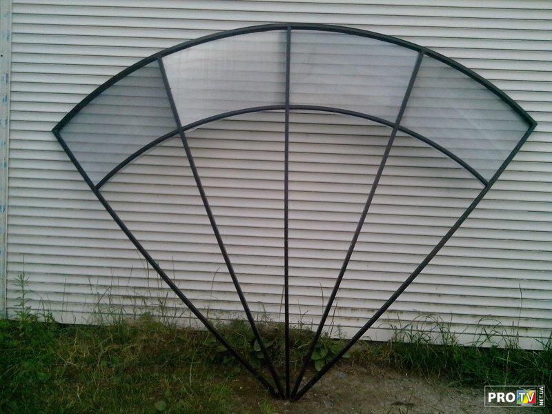

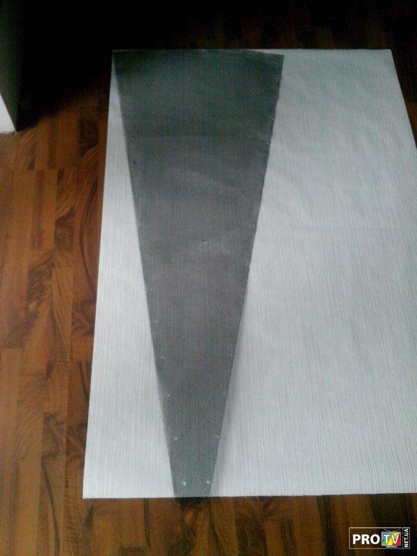

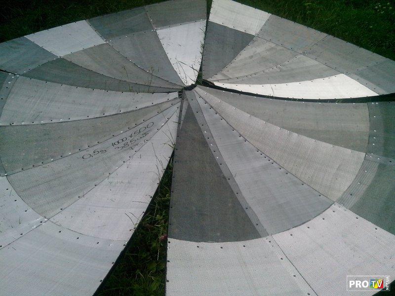

Некогда не занимался сетчатыми антеннами,но всё когда то надо начинать в первый раз!
Первый пробный раз

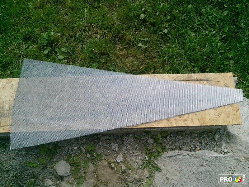

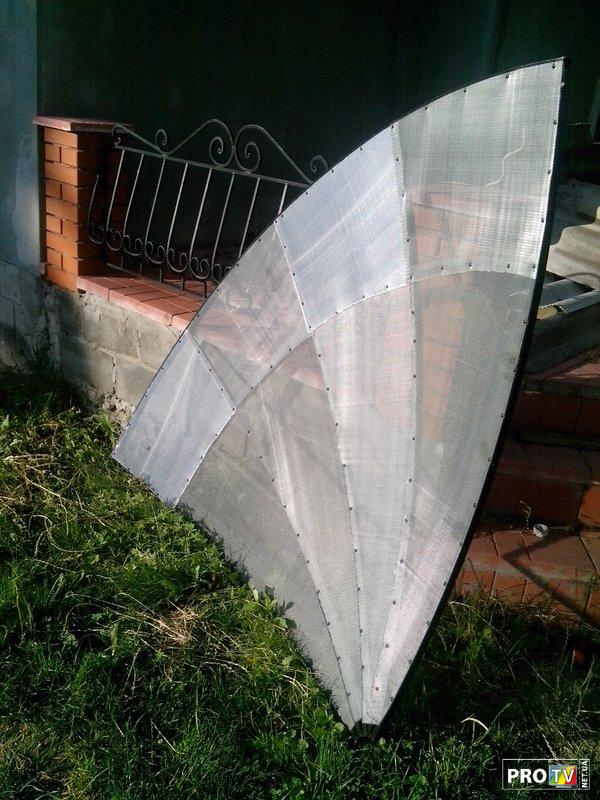

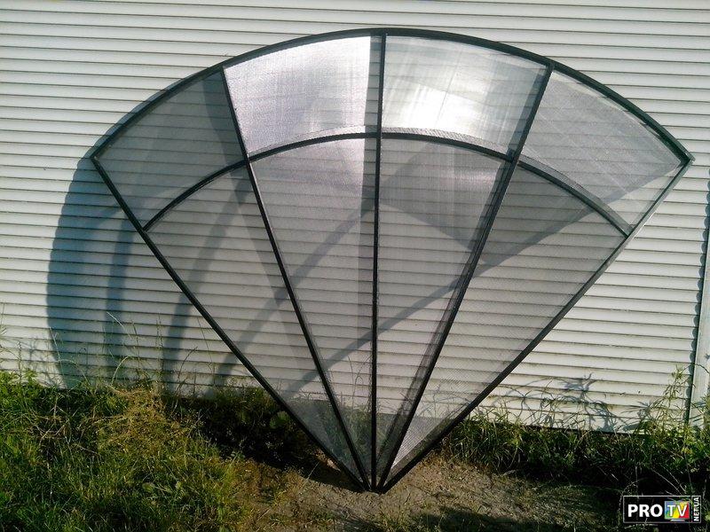

Сообщение Добавлено: 07 авг 2022, 13:42
Окончательный процесс

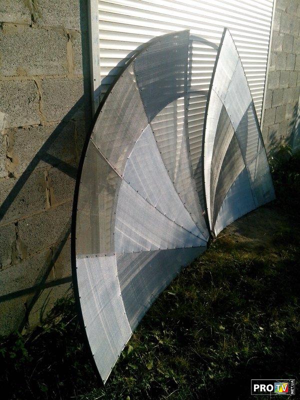

Сообщение Добавлено: 07 авг 2022, 13:44

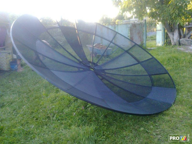

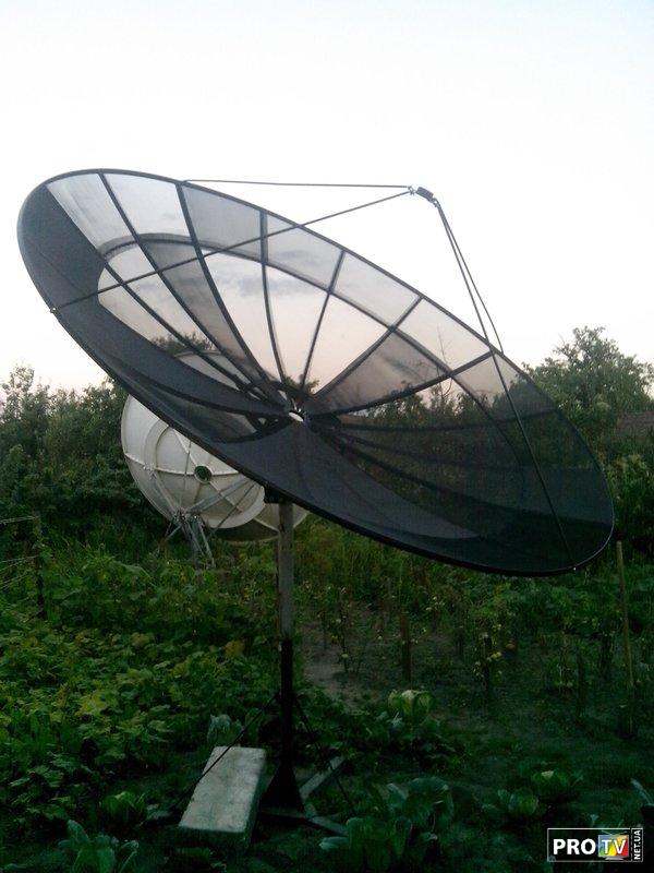

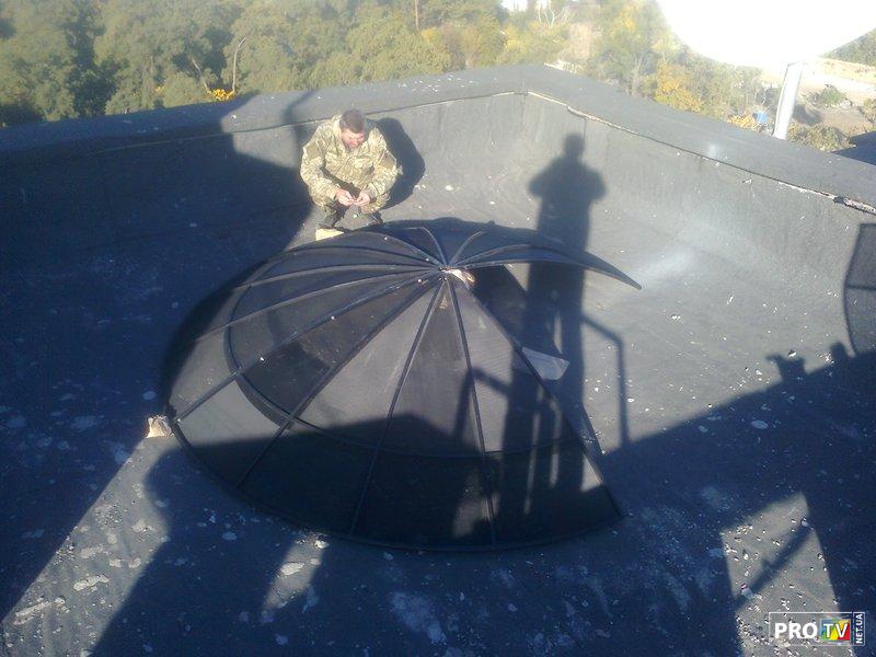

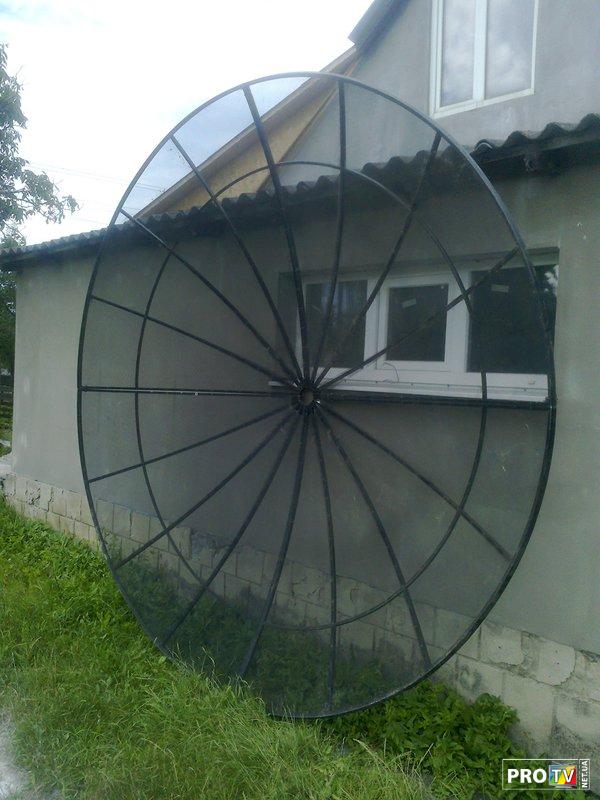

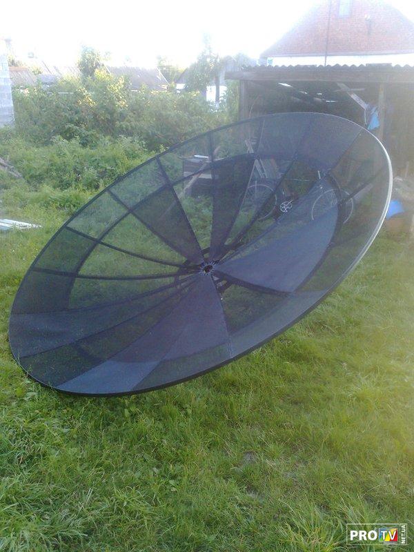

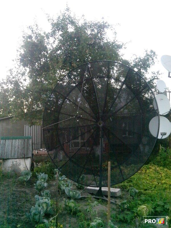

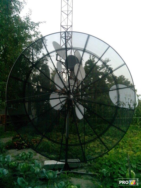

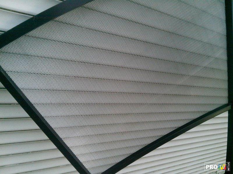

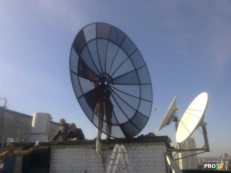

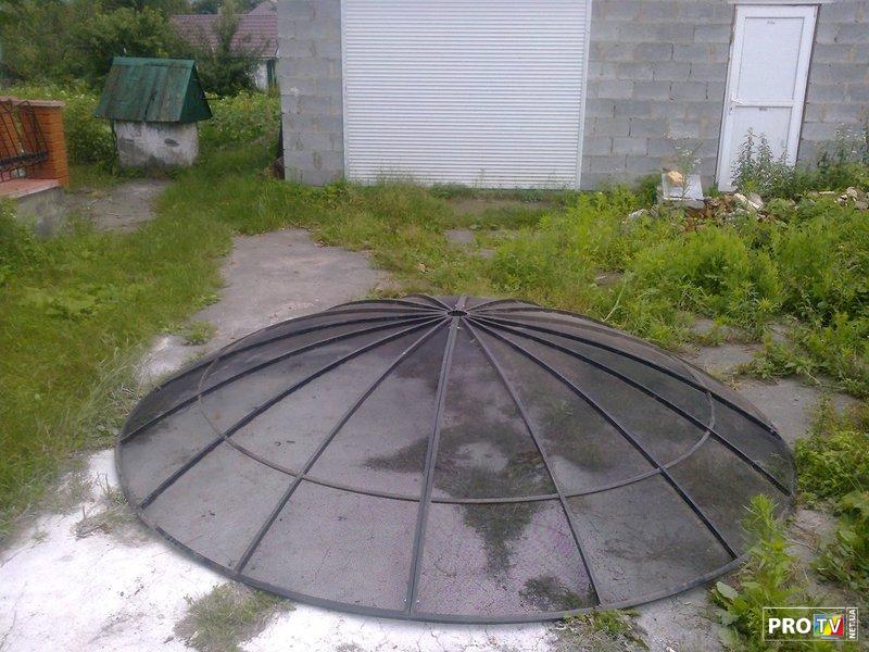

Уже покрашенная матрица (3м) готова к сборке и тестам:

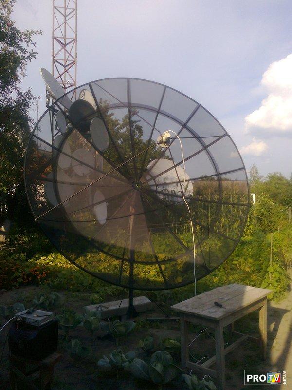

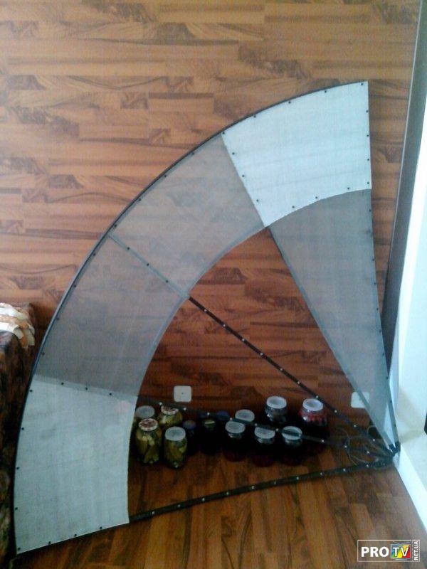

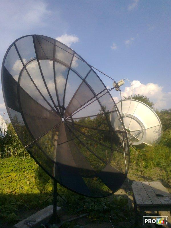

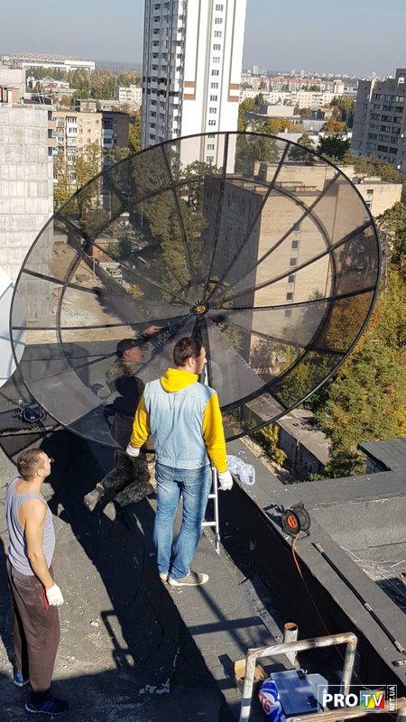

Сообщение Добавлено: 07 авг 2022, 13:49

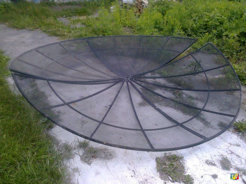

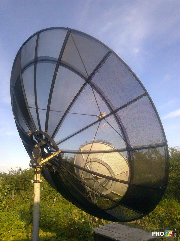

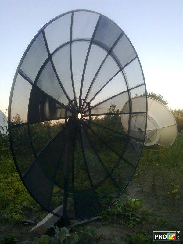

Собрал зеркало.
Весить стало с оцинкованной матрицей довольно тяжелее,нежели было с аллюминевой сеткой.

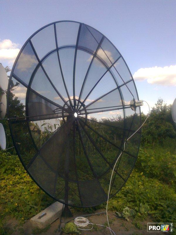

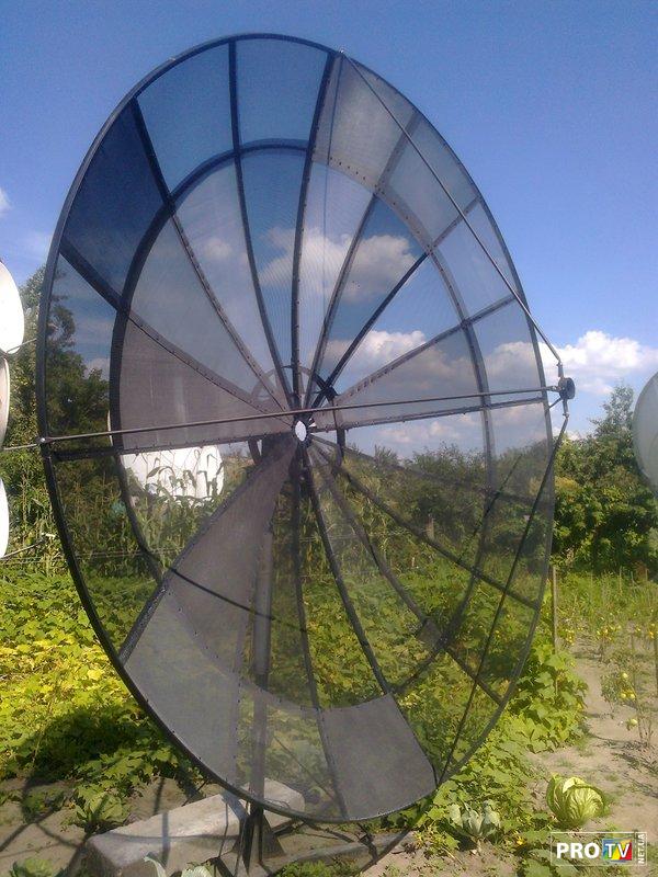

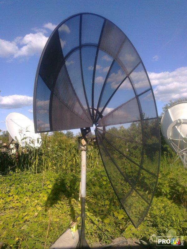

Сообщение Добавлено: 07 авг 2022, 13:54

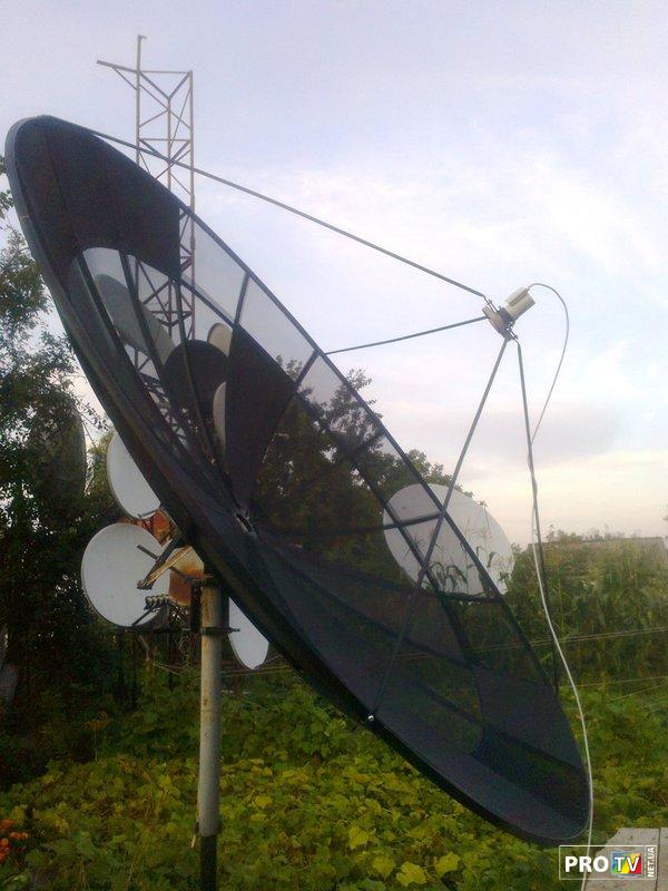

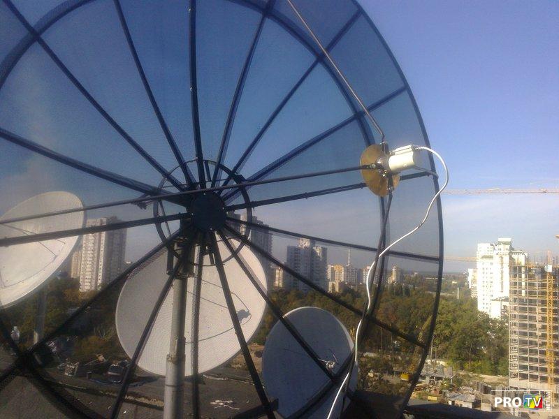

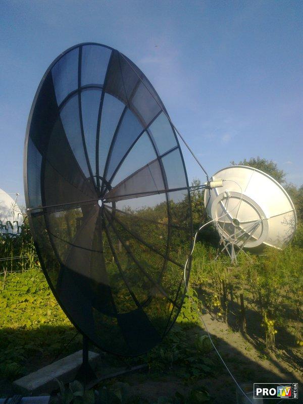

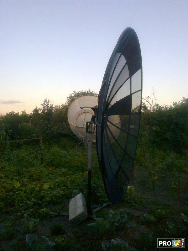

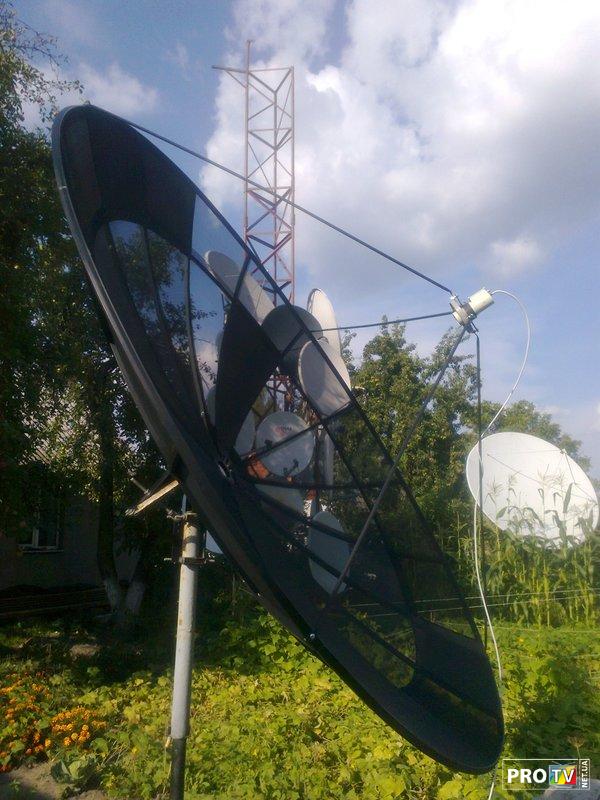

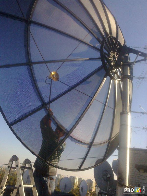

Сделал первый тест данной матрицы на экстримальном спутнике - 38°E - PakSat 1R в С band:

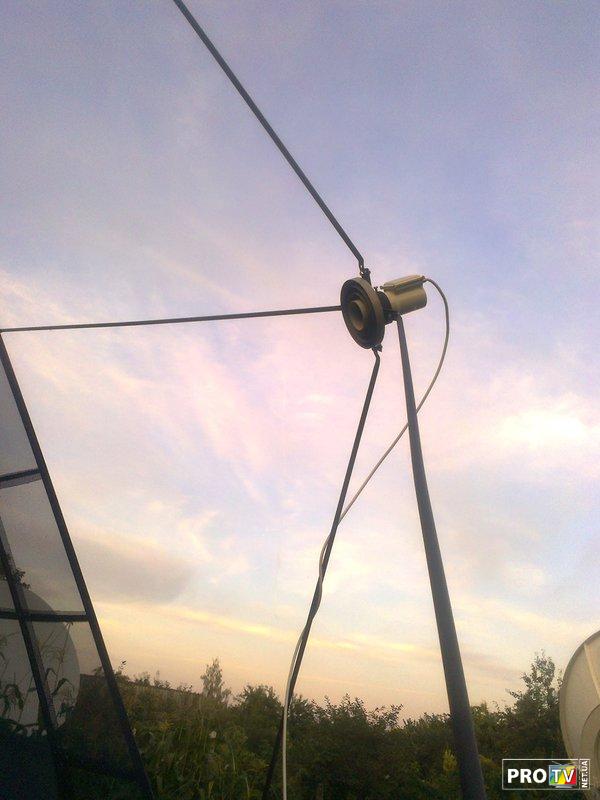

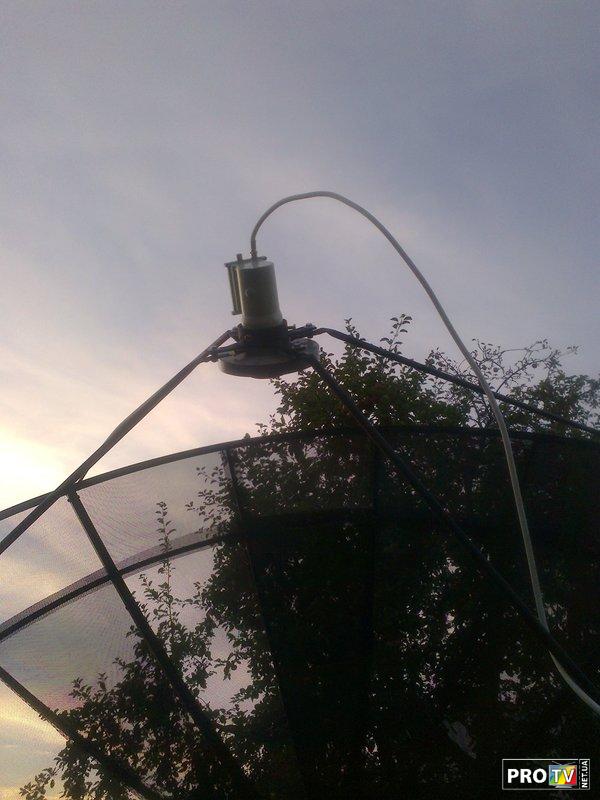

Но перед этим подбирал разные комбинации фиксации конвертера на антенне для достижения максимального сигнала.

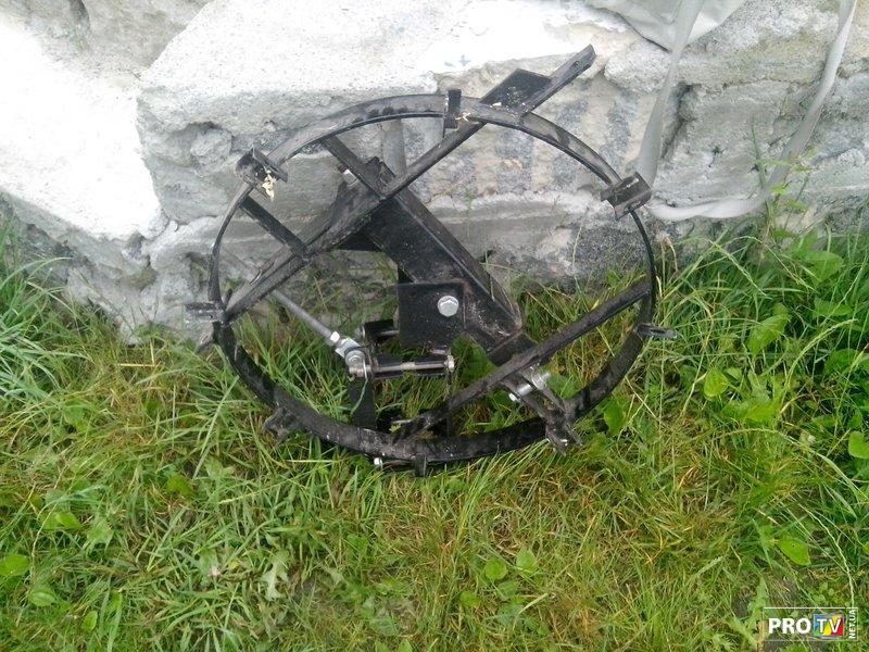

Самый распространенный вариант,который мне не нравится это когда облучатель (блин) цепляют к держателям:
а вот более подходящий вариант это отдельный держатель,который крепится к спицам,где его также можно регулировать(приближать или отдалять от фокуса) с конвертером и в конечном итоге можно отстроить независимо и сам облучатель.В результате всегда на прямофокусе хорошие показатели.

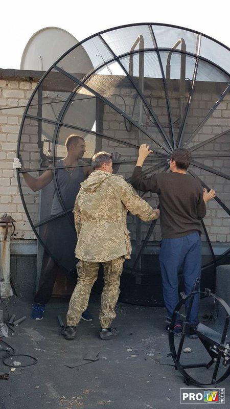

Сообщение Добавлено: 07 авг 2022, 13:58

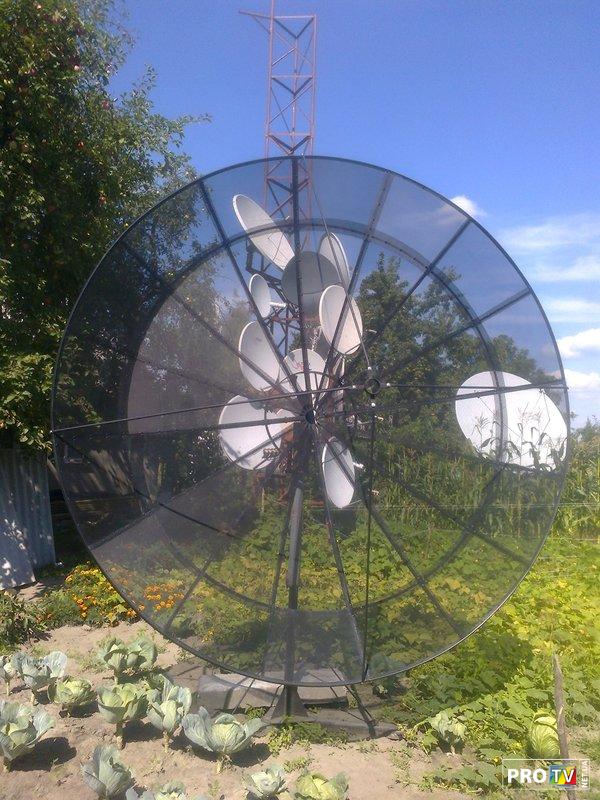

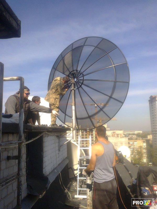

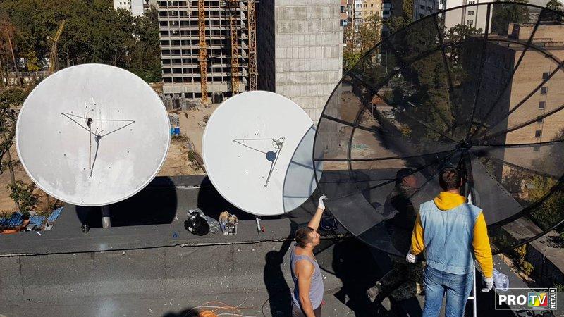

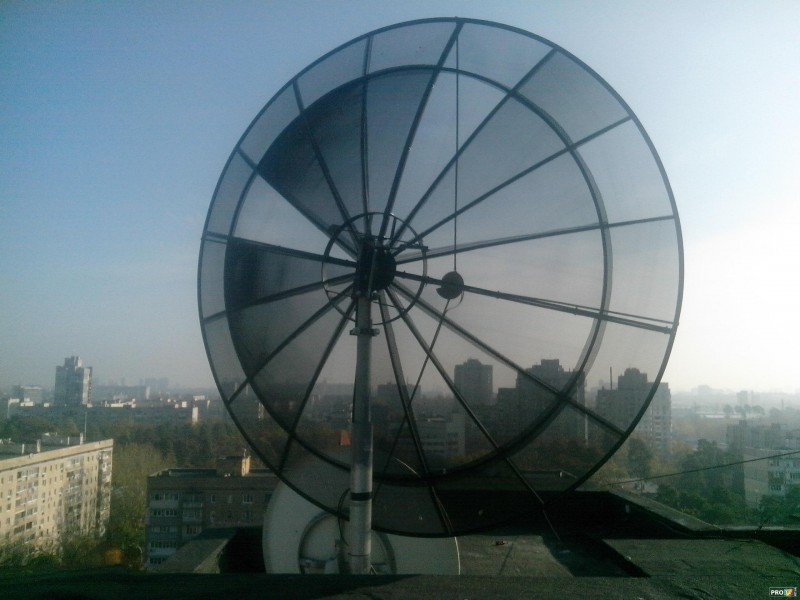

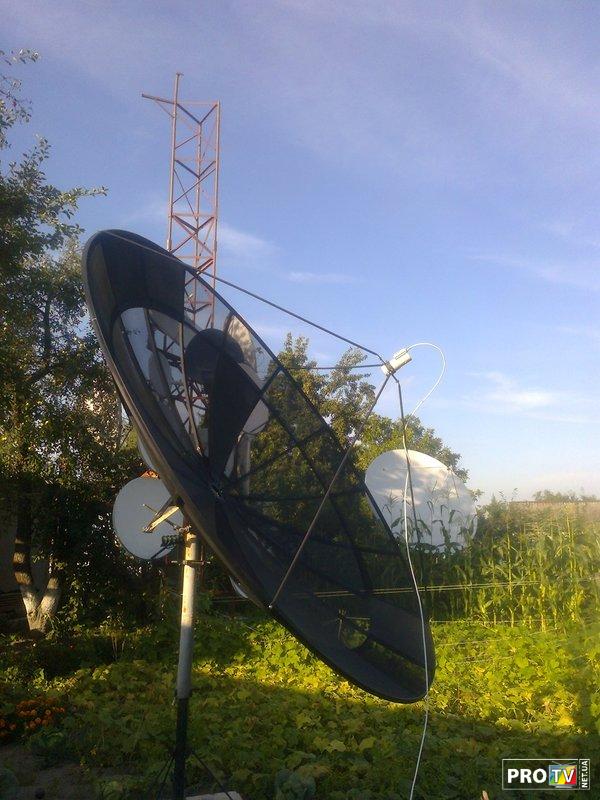

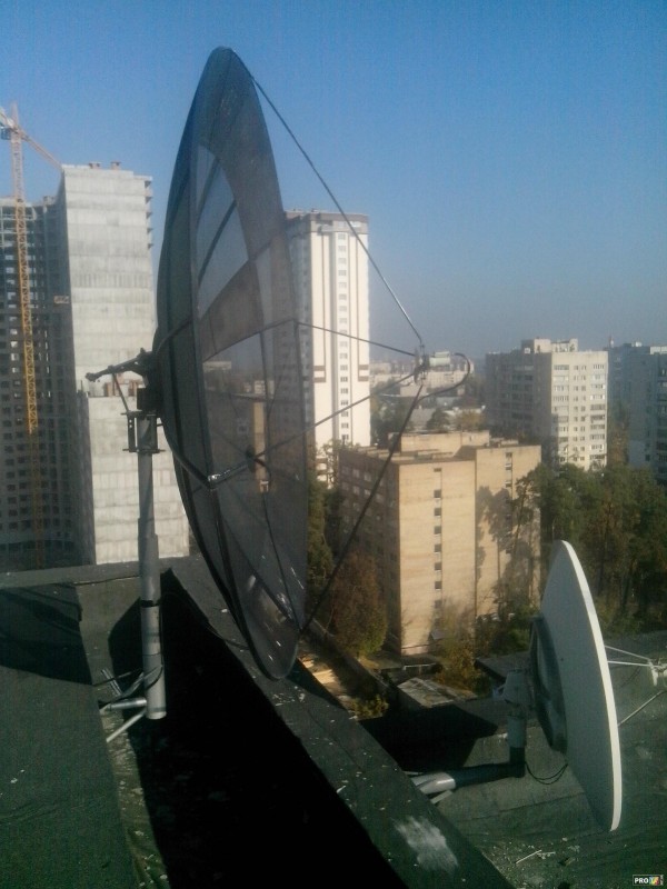

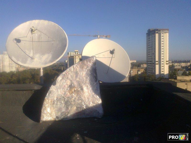

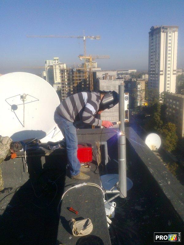

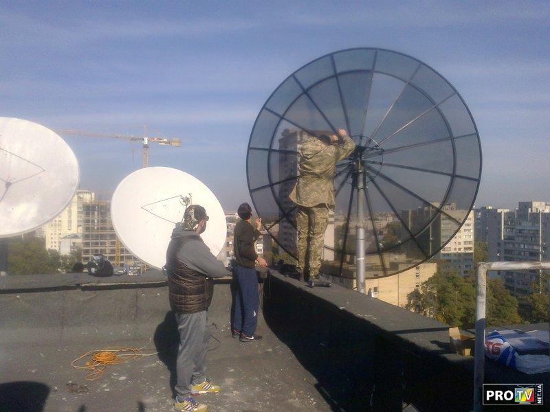

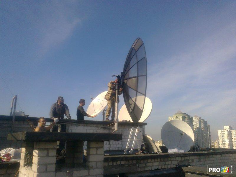

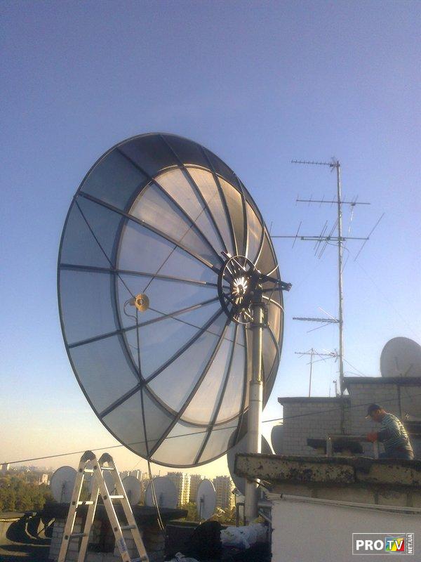

Антенна была протестированна по сигналу,разобрана и запакована для транспортировки в г.Киев к Александру Глущенко.
Сообщение Добавлено: 07 авг 2022, 14:04

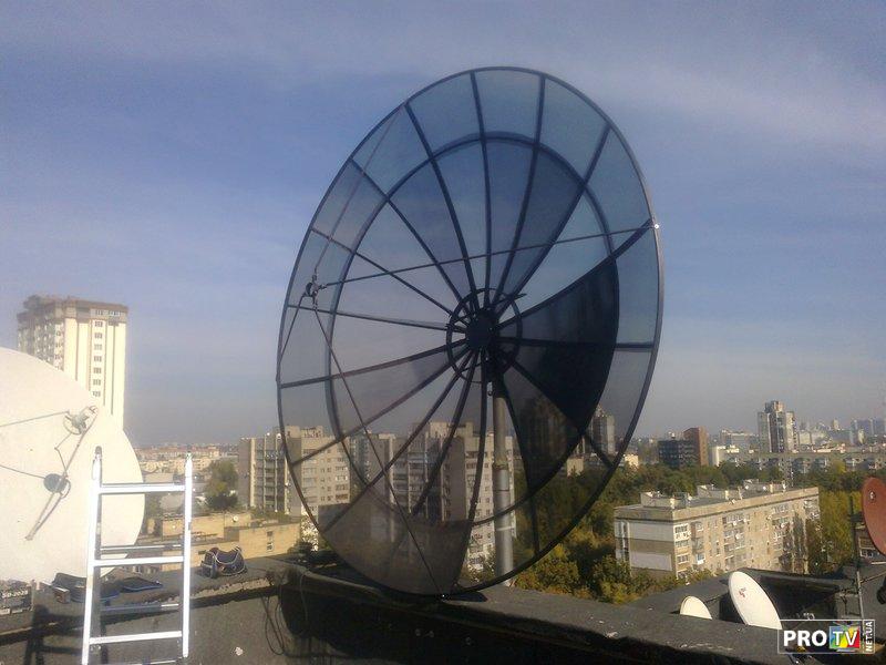

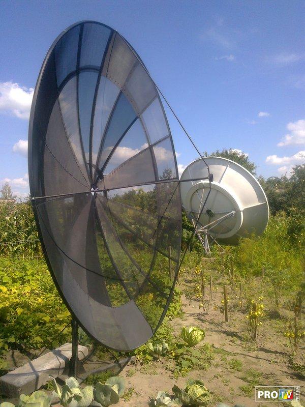

Антенна приехала на пмж в город Киев
За счет хорошего облучателя используется вся рабочая площадь и антенна работает на свои 300 см.

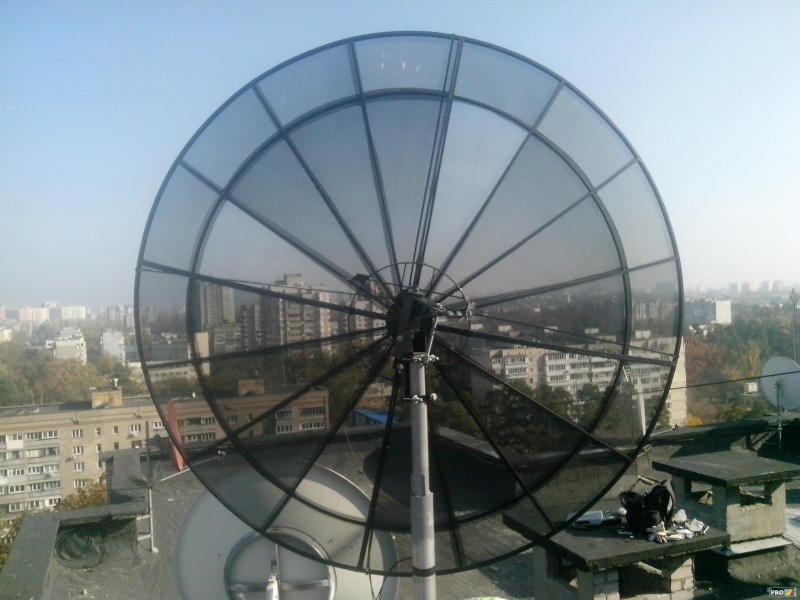

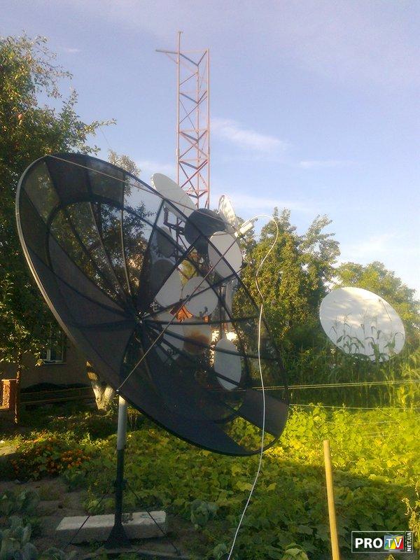

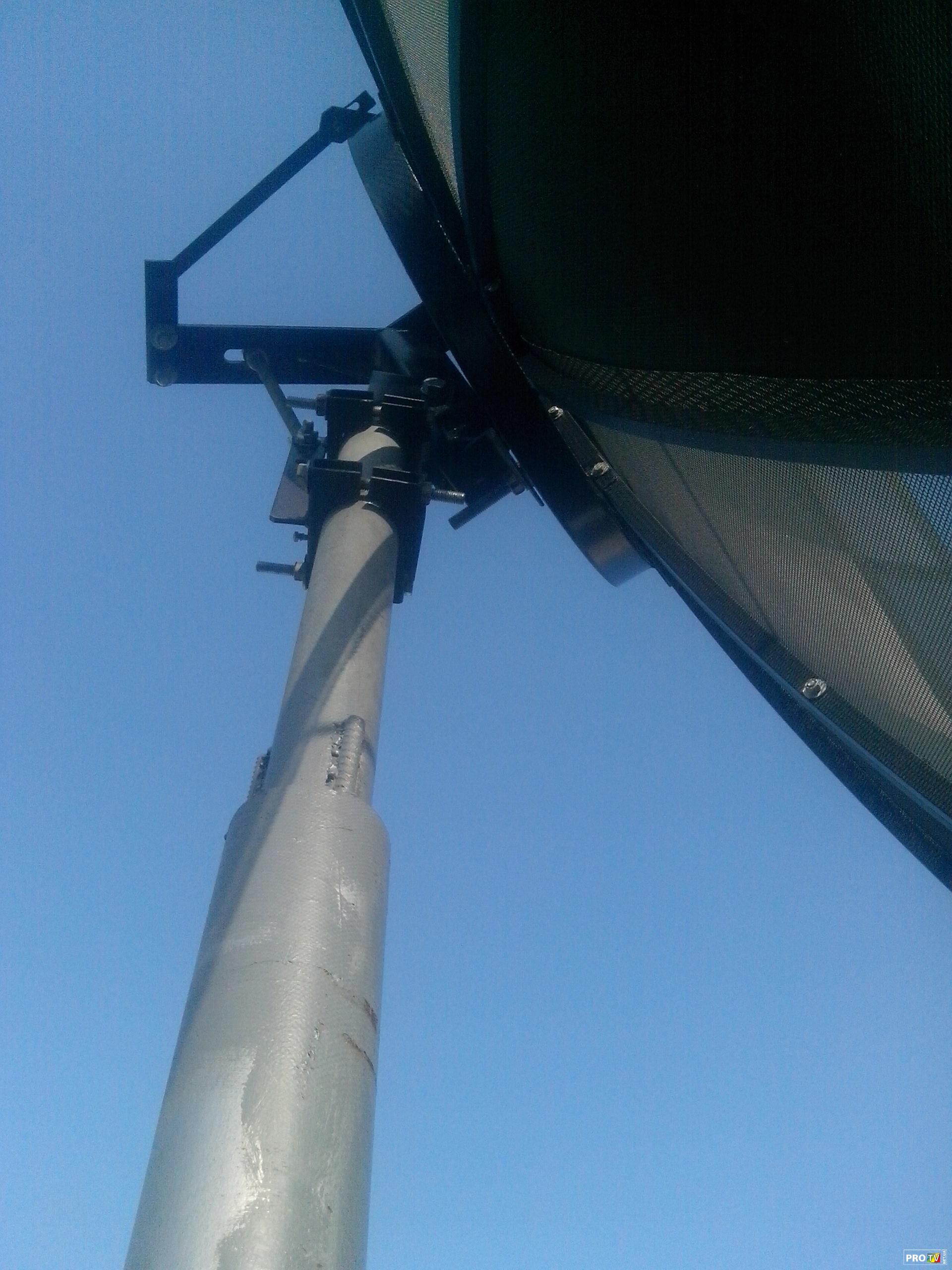

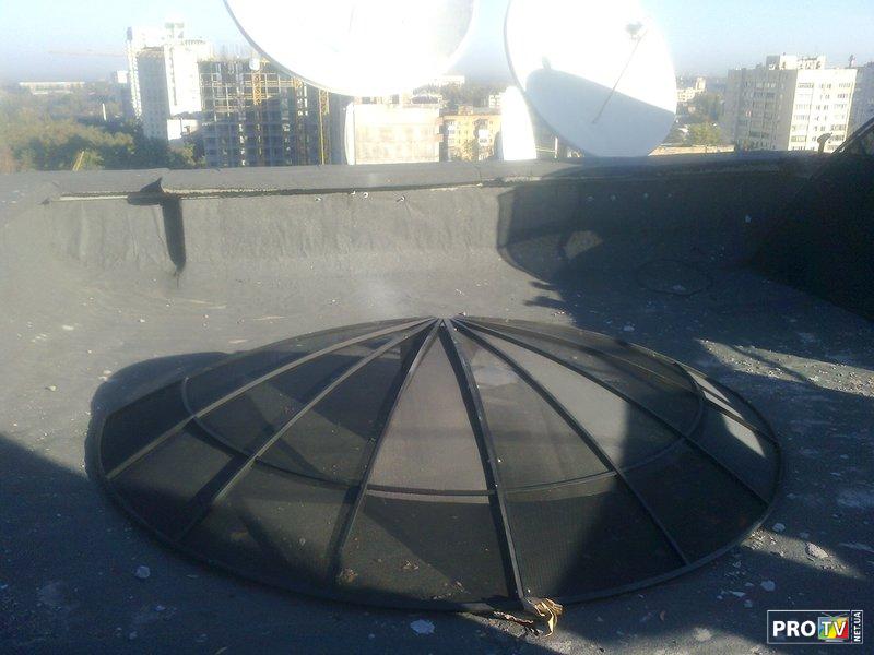

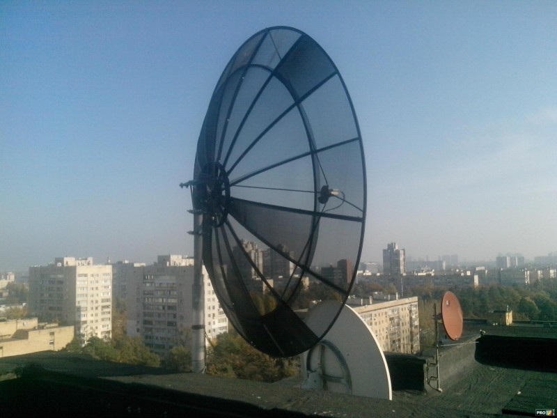

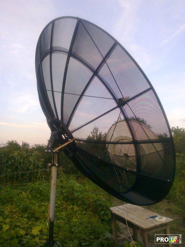

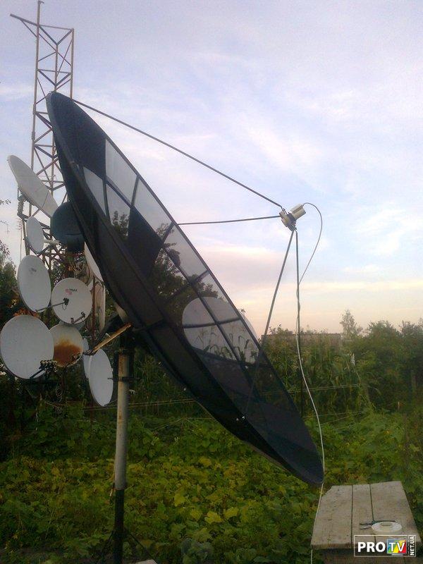

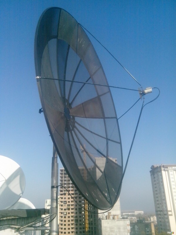

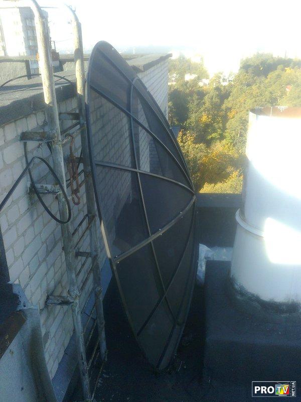

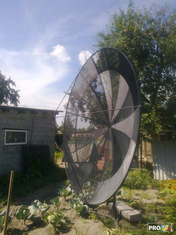

Сообщение Добавлено: 18 сен 2022, 09:03

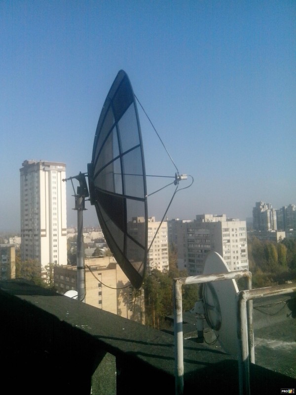

:D Спустя год после эксплуатации в 2019г
Антенна в отличном состоянии....
