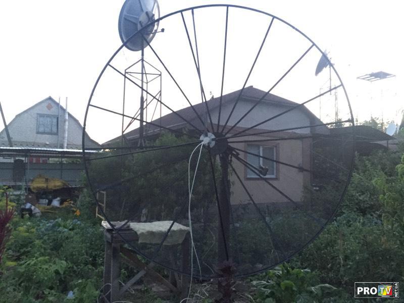

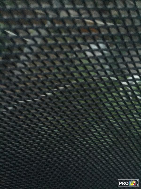

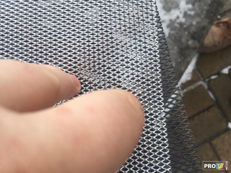

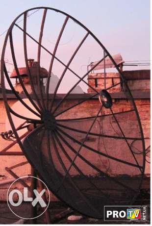

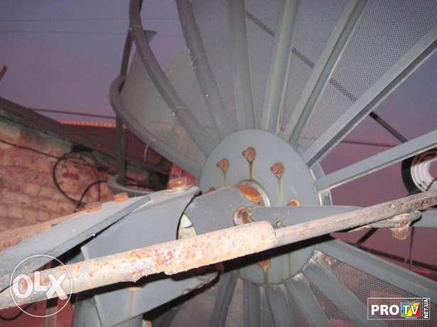

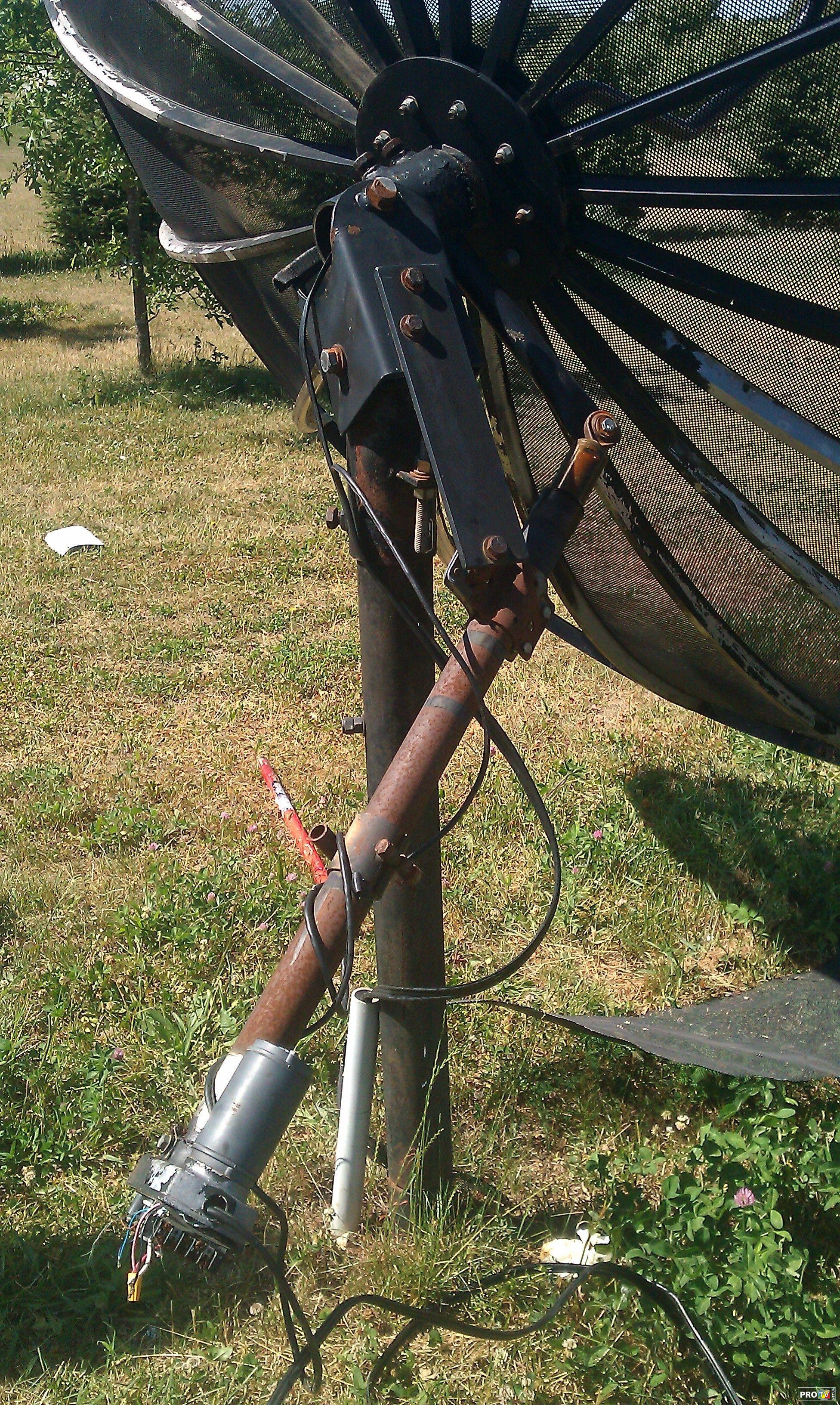

Наш коллега Евгений с Киевской области приобрел сетчаную антенну размером 300см.(Собственно где мы ее отторговали в 2015 году за 1500гривен у кабельщиков с г.Львов)Но к сожалению родной сетки на ней осталось примерно 45%.
На будущее планировали ее заменить полностью другой оцинкованной.(Каркас в идеальном состояниии)
В этой теме будет выложен процесс востановления.

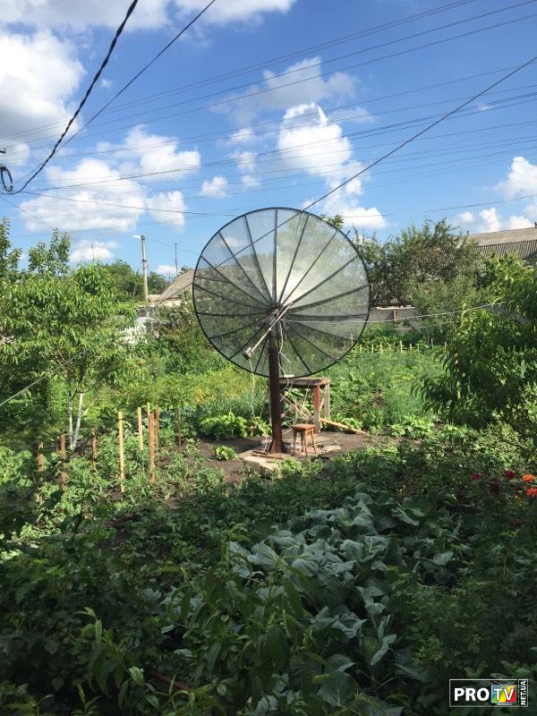

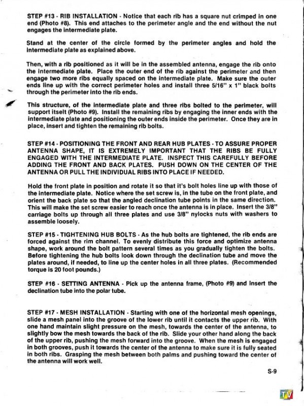

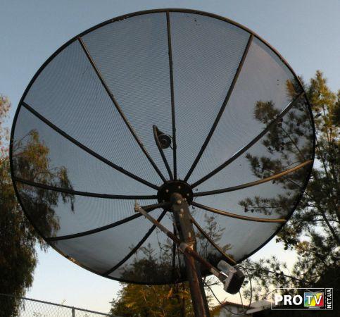

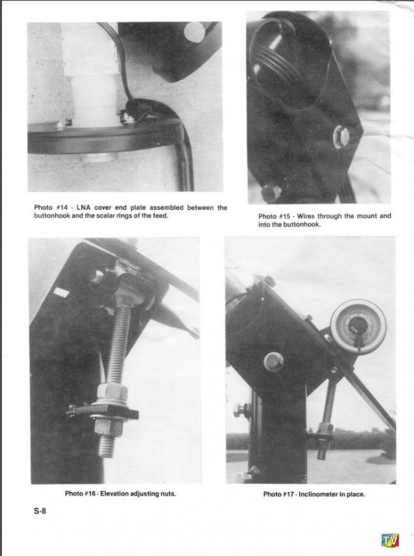

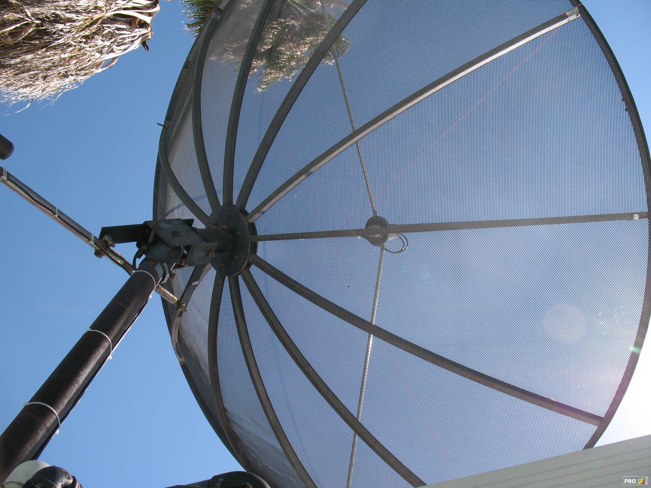

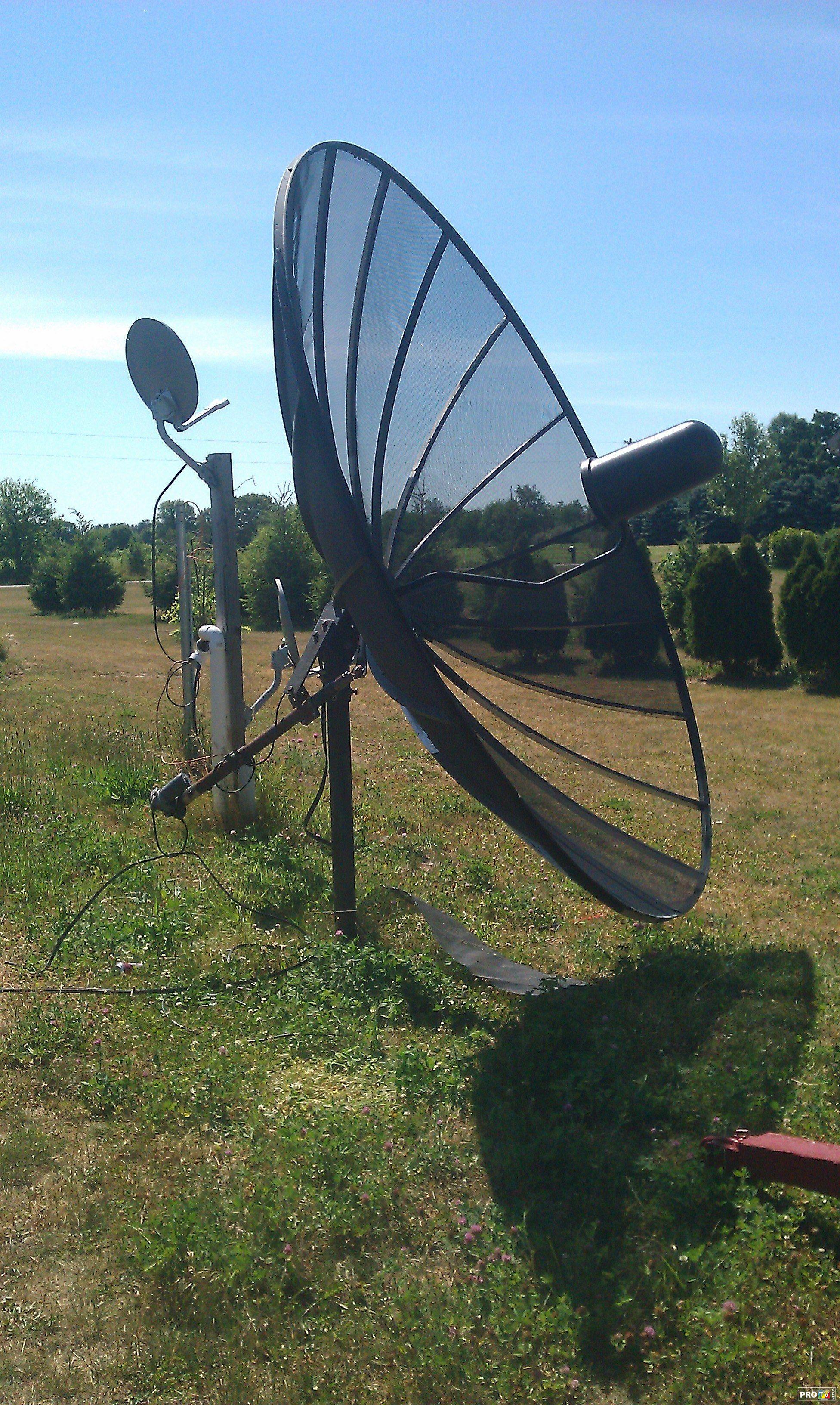

Сама антенна американского производства,делали её в 80х годах и закончилось их производство в середине 90х
Паспортные данные антенны Orbitron SX10
Данные паспорта взяты с американского форума: https://www.satelliteguys.us/xen/threads/o.339580/

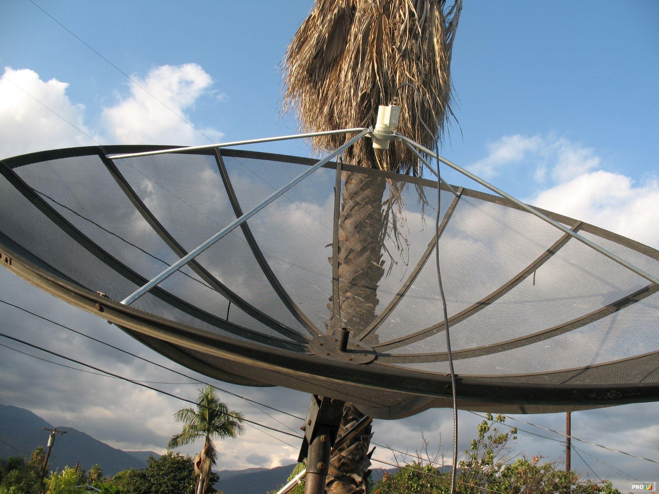

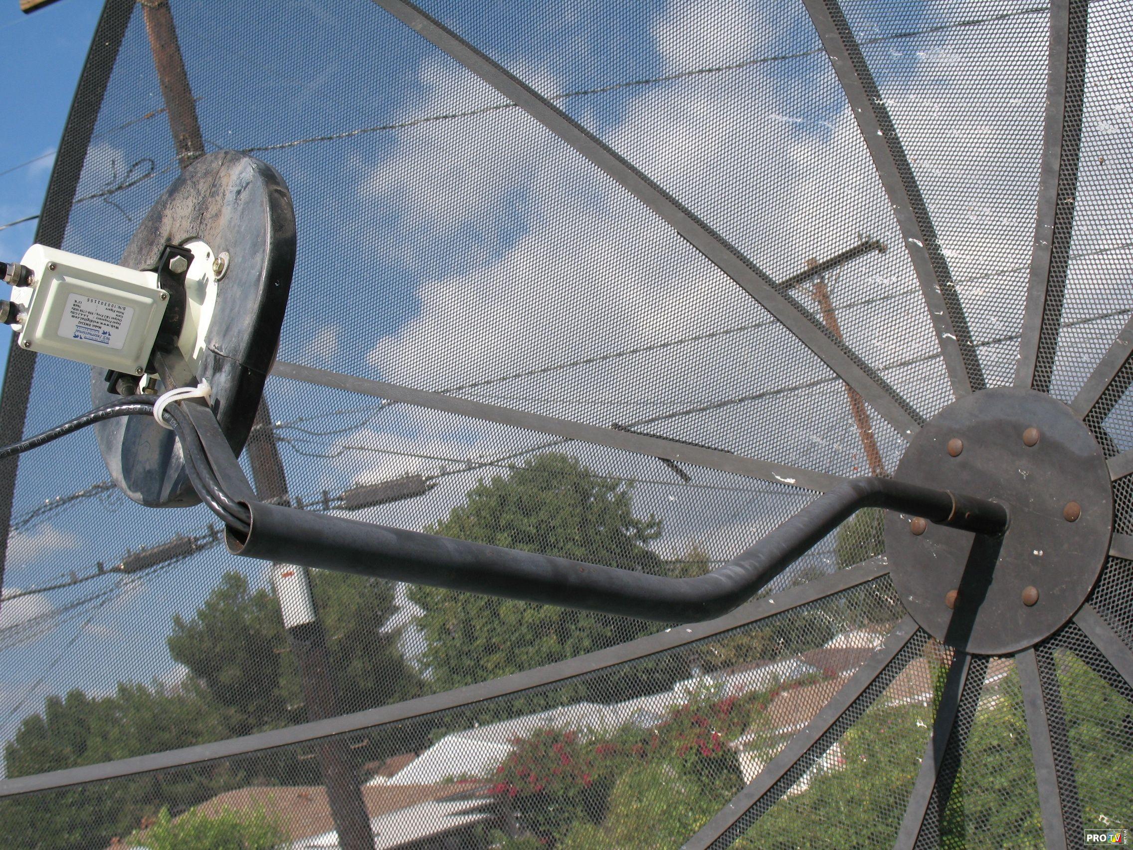

Сообщение Добавлено: 07 авг 2022, 07:58

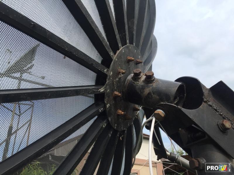

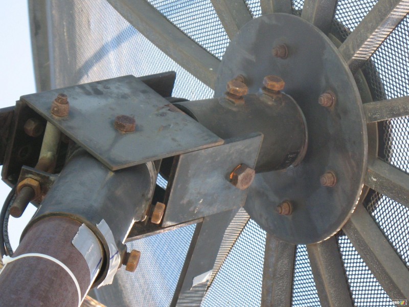

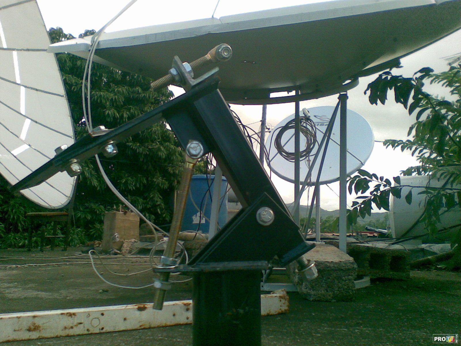

Во времена ихнего производства,позже модель уже комплектовалась одним центральным креплением штагни -держателя.

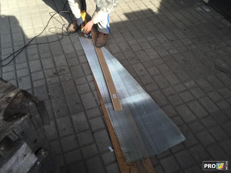

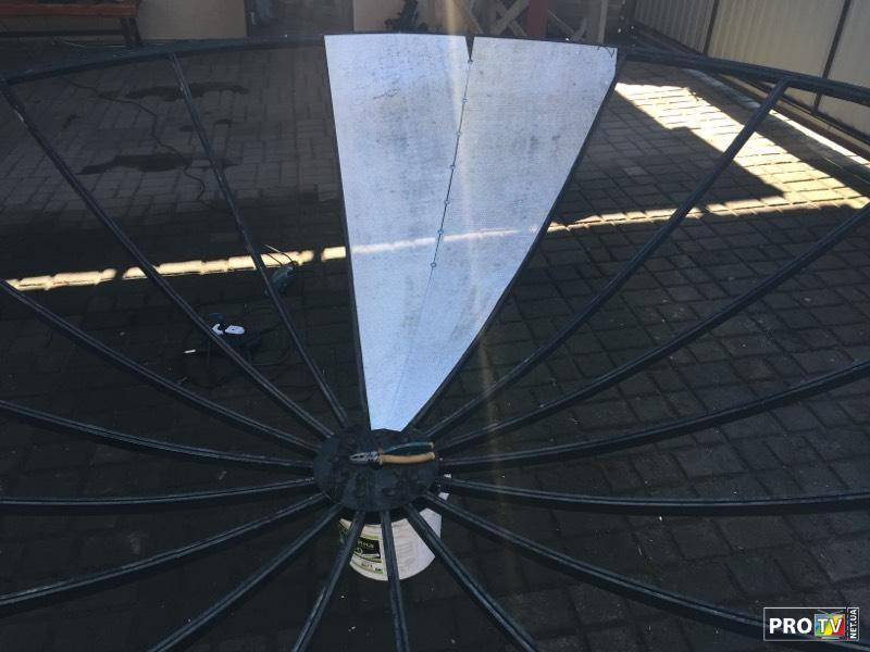

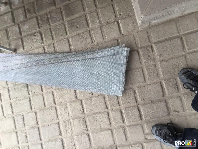

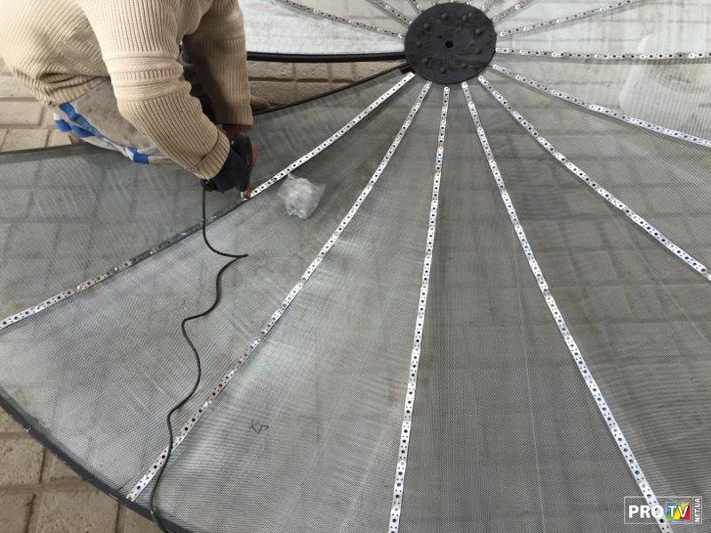

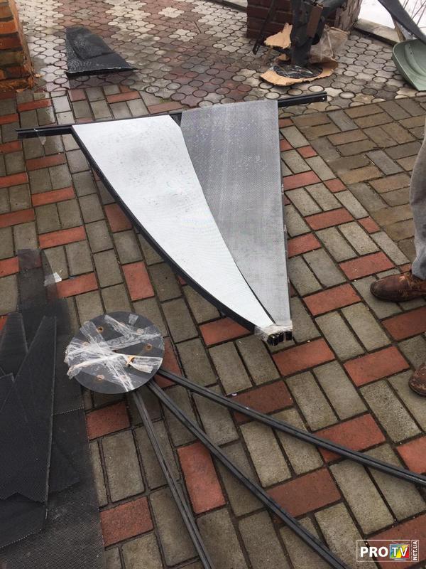

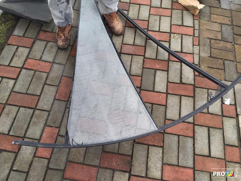

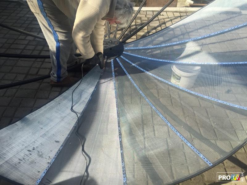

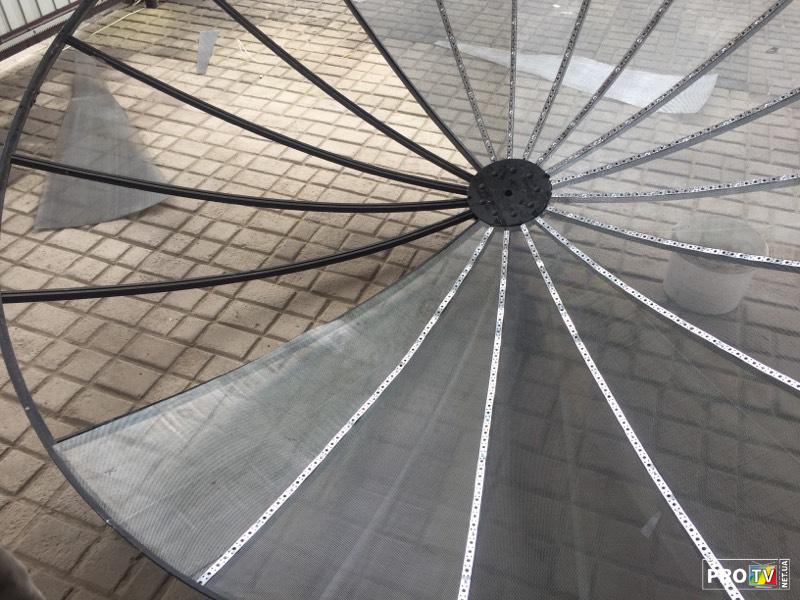

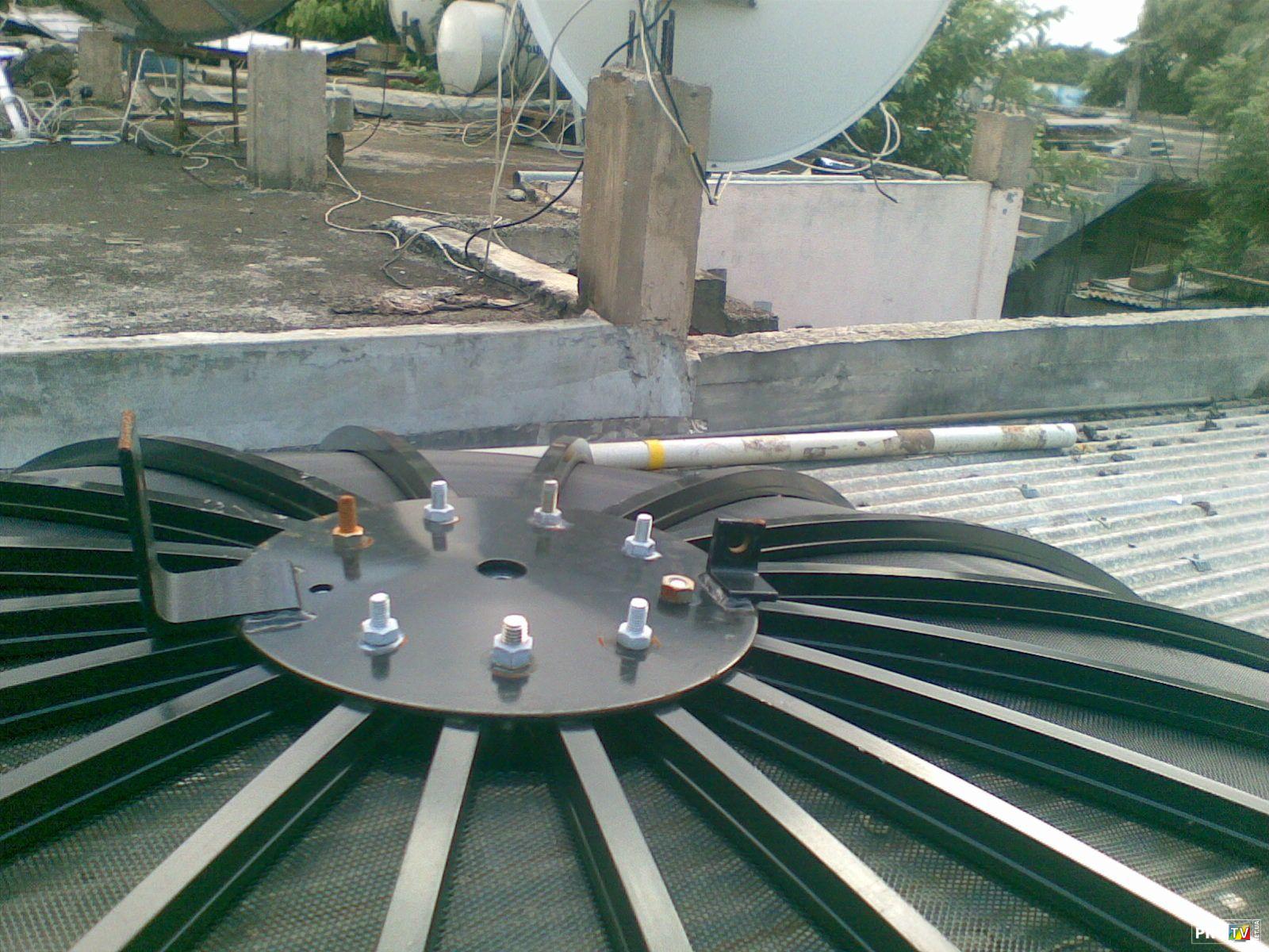

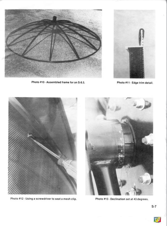

И так...

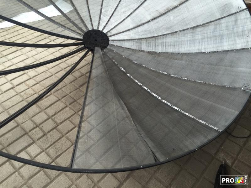

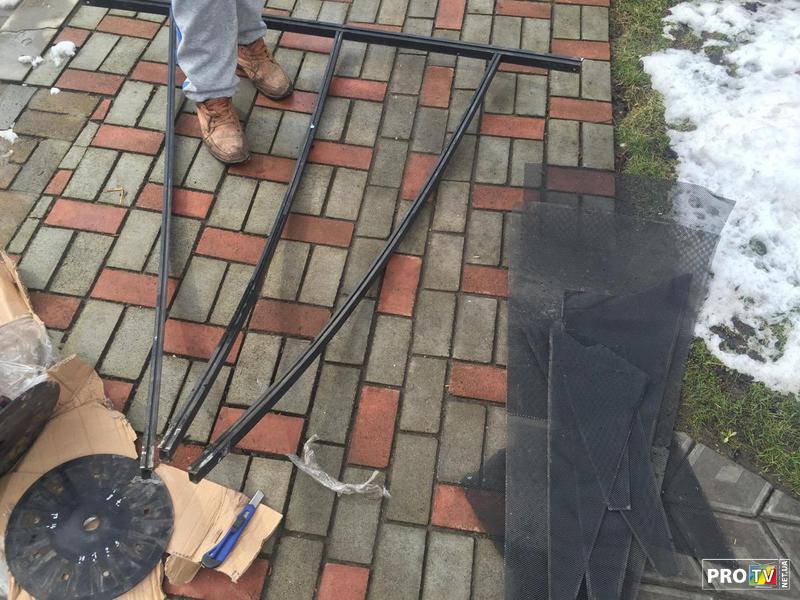

Начальный пробный лекальный-процесс на каркасную основу и нарезка лепестков :
 Заголовок сообщения: Re: Сетчатая прямофокусная антенна Orbitron SX10 3м USA

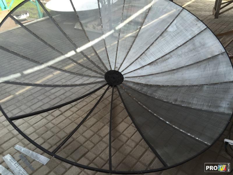

Сообщение Добавлено: 07 авг 2022, 08:30

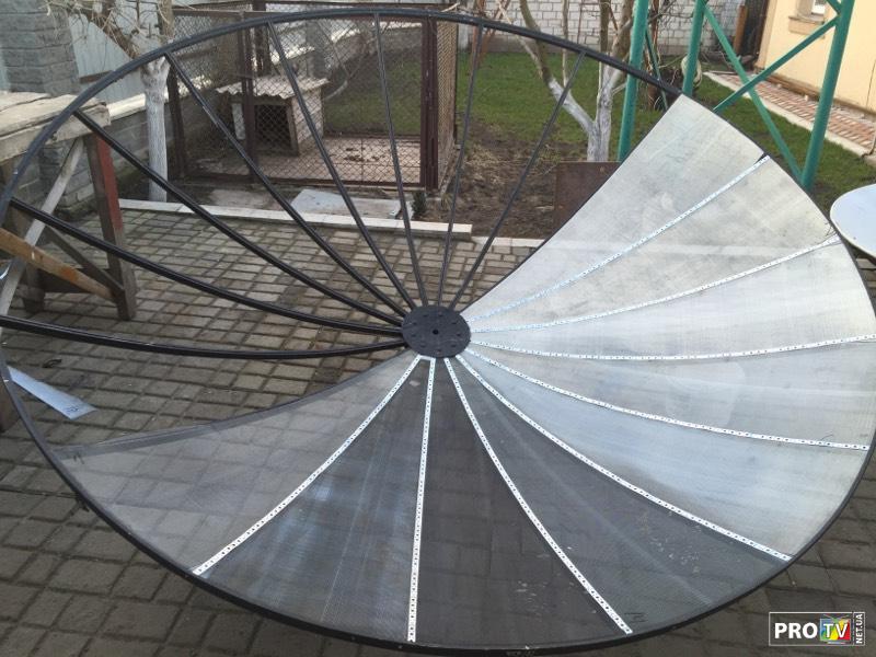

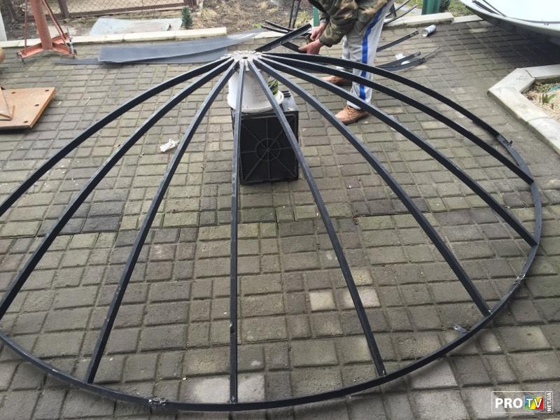

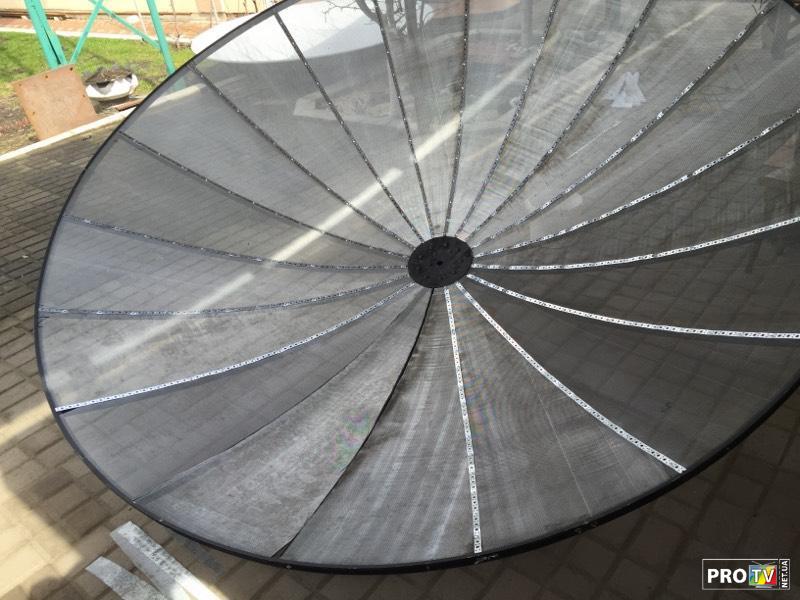

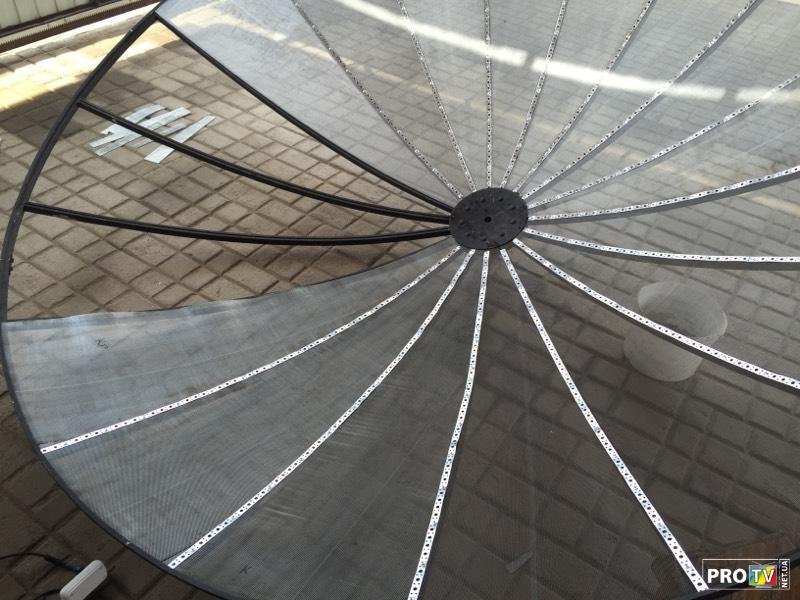

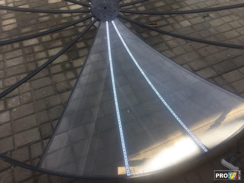

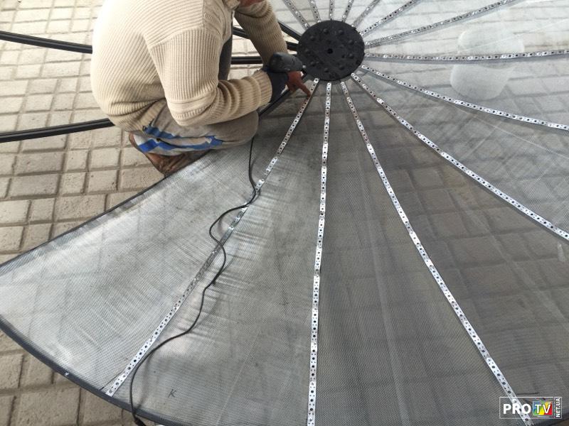

Сборка каркаса

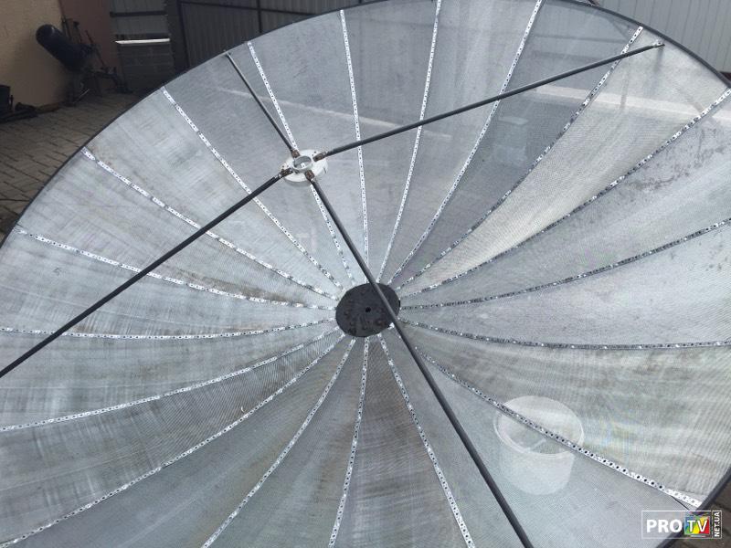

Сообщение Добавлено: 07 авг 2022, 08:42

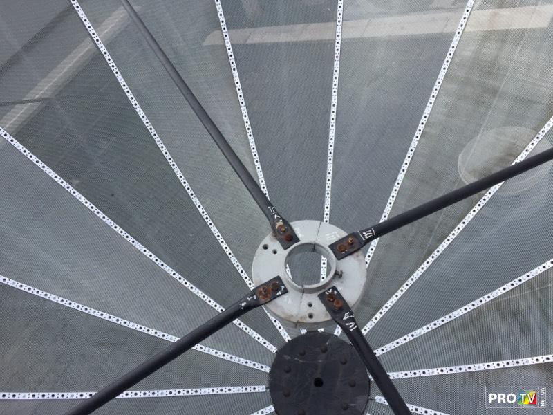

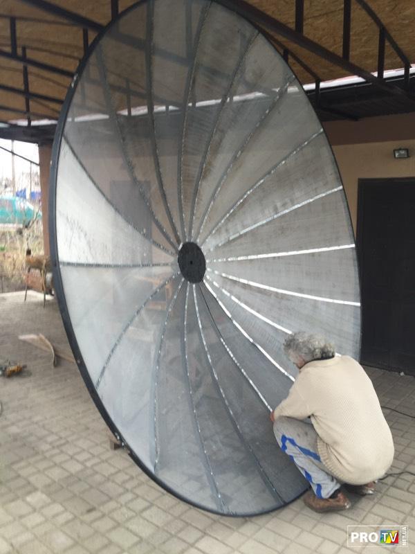

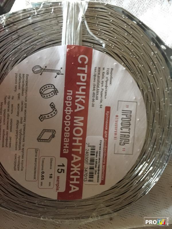

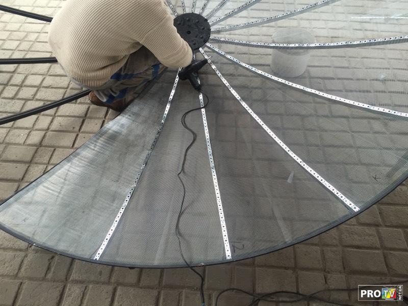

Продолжение сборки
Также используется прижимная полоса между стыками сетки

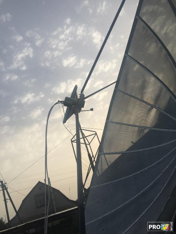

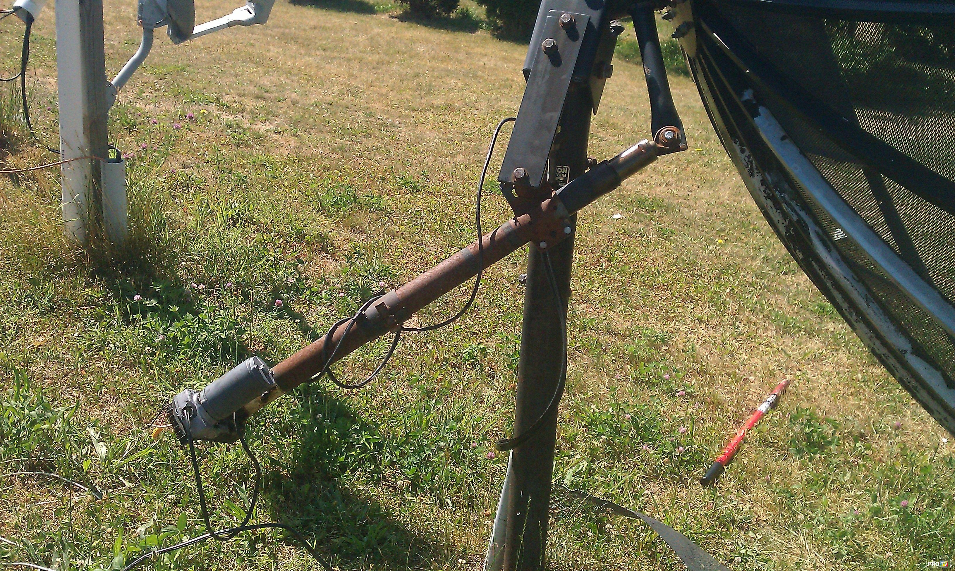

Сообщение Добавлено: 07 авг 2022, 08:46

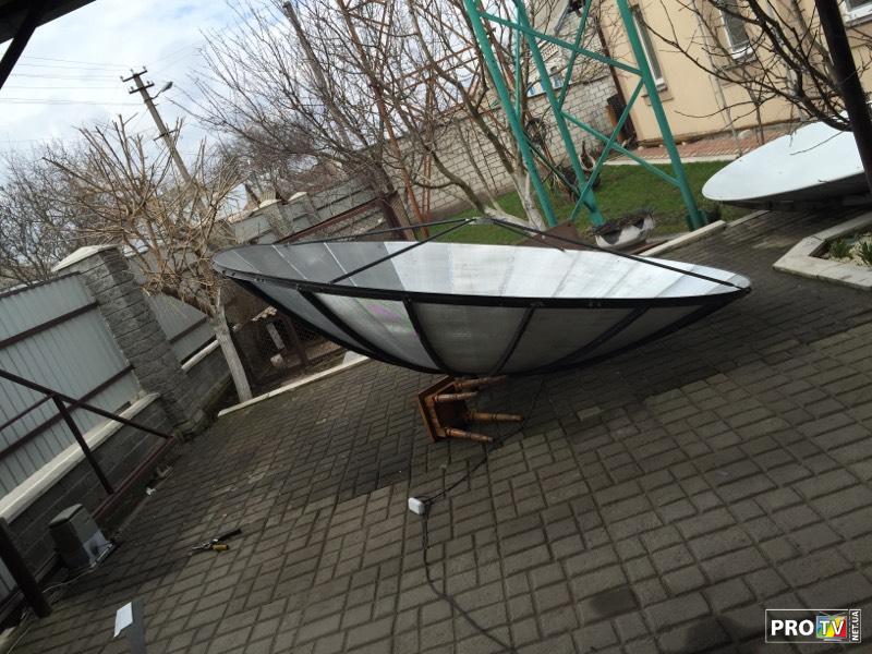

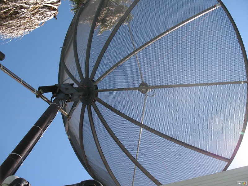

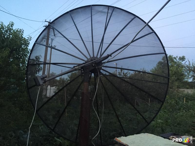

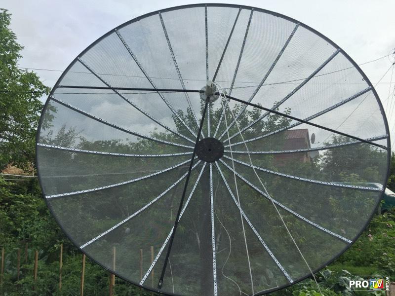

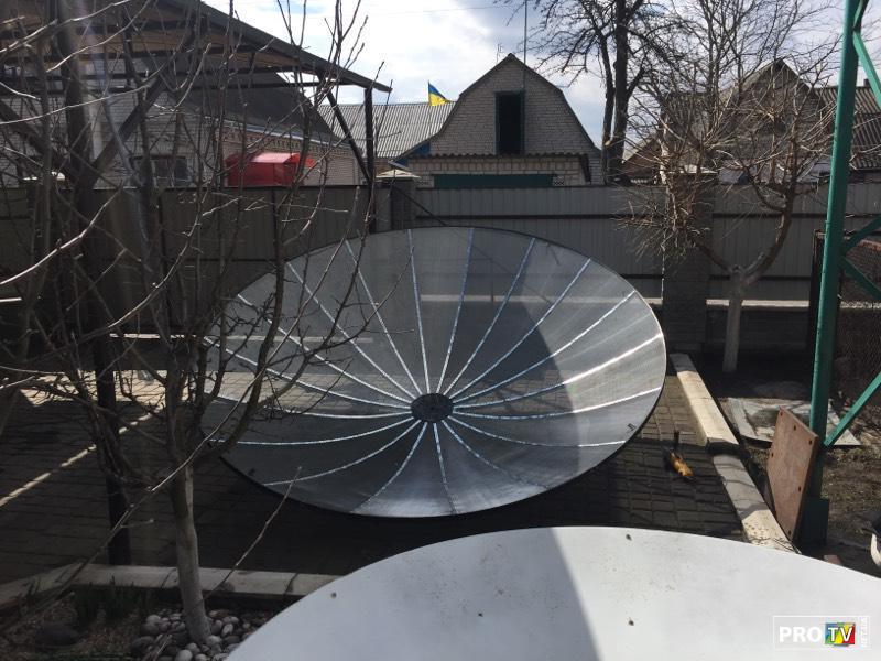

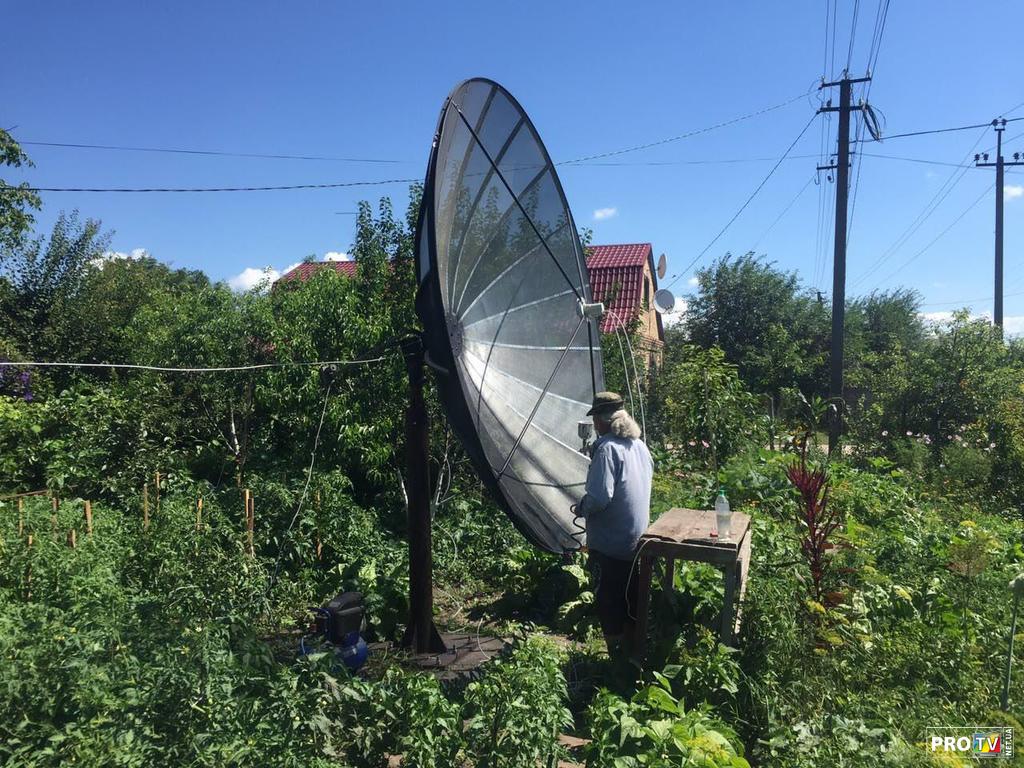

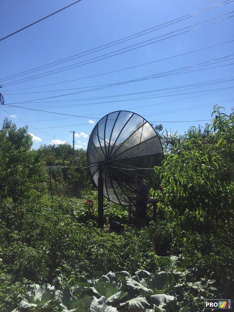

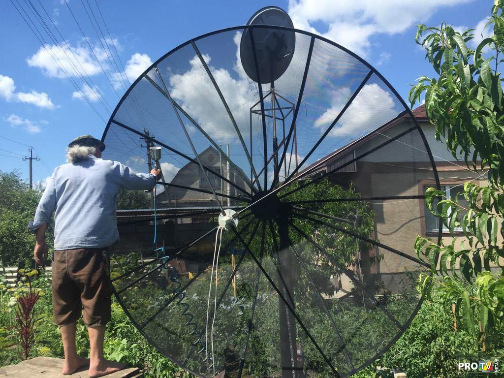

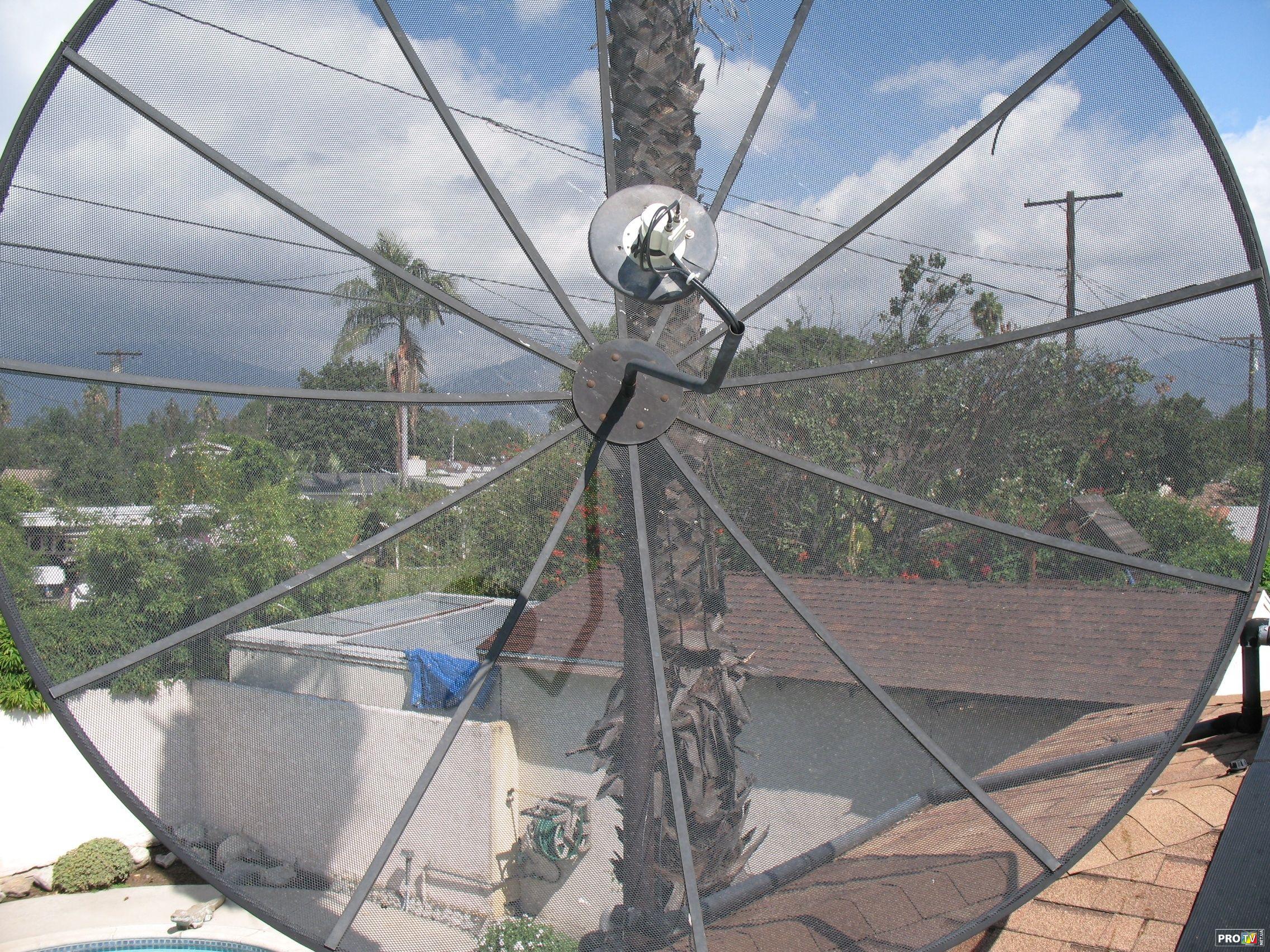

Несколько фото с момента проверки сигнала на антенне 300см.
Судя по рассказу в момент настройки максимальные данные,что удалось вытянуть на слабом сигнале на обновленной сетке -это сетчанная антенна показала работу как цельнопресованная 270см. парабола в Си диапазоне.

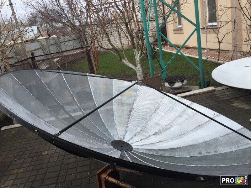

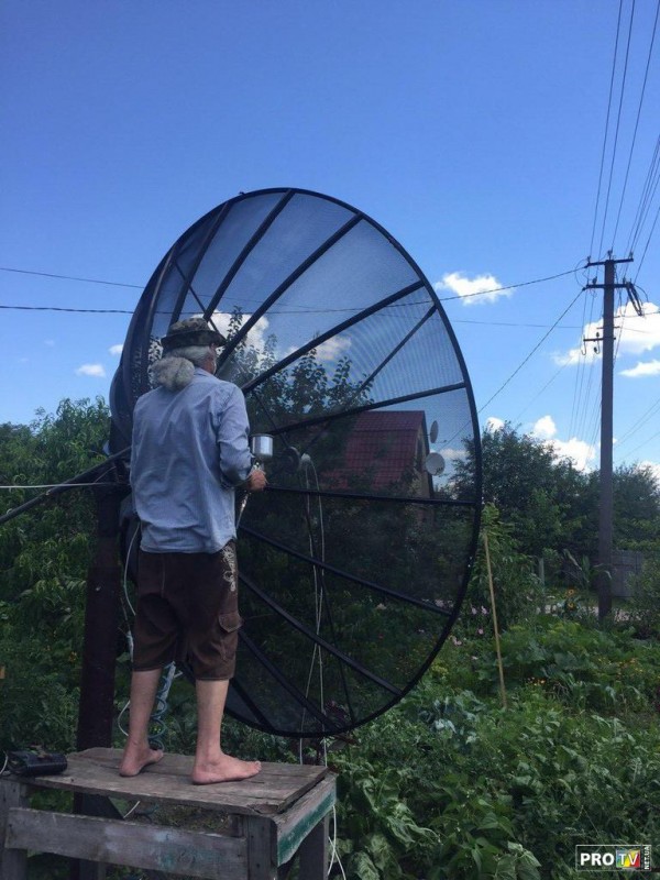

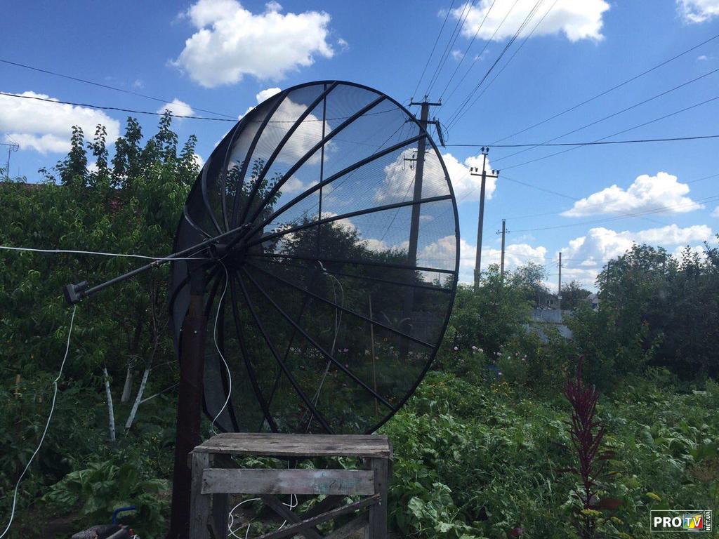

Сообщение Добавлено: 07 авг 2022, 08:53
Позже собранная парабола,была полностью покрашена,где сетка и сам каркас антенны в специальный чёрный цвет для оцинкованного металла!
