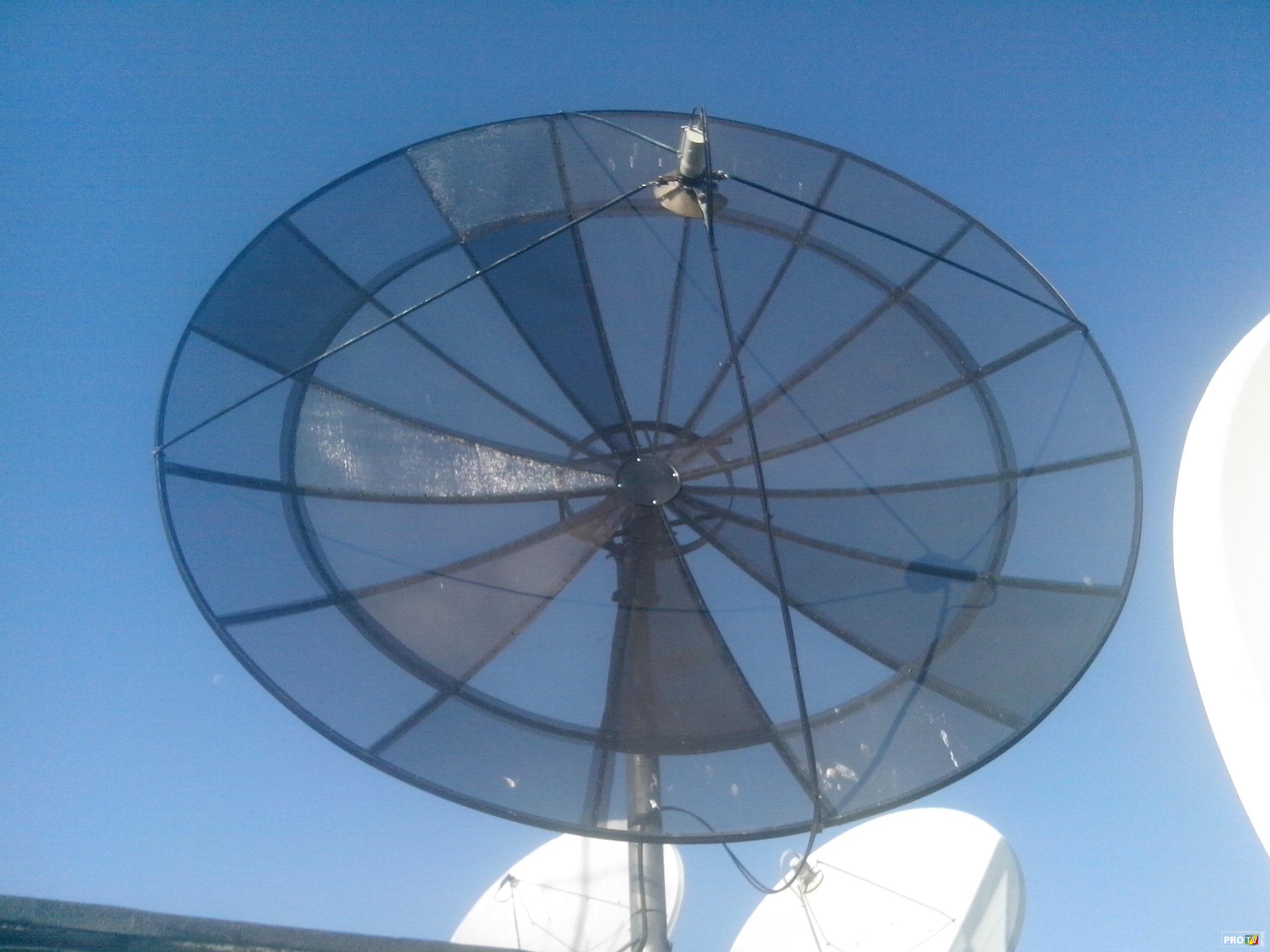

Собрал зеркало.
Весить стало с оцинкованной матрицей довольно тяжелее,нежели было с аллюминевой сеткой.

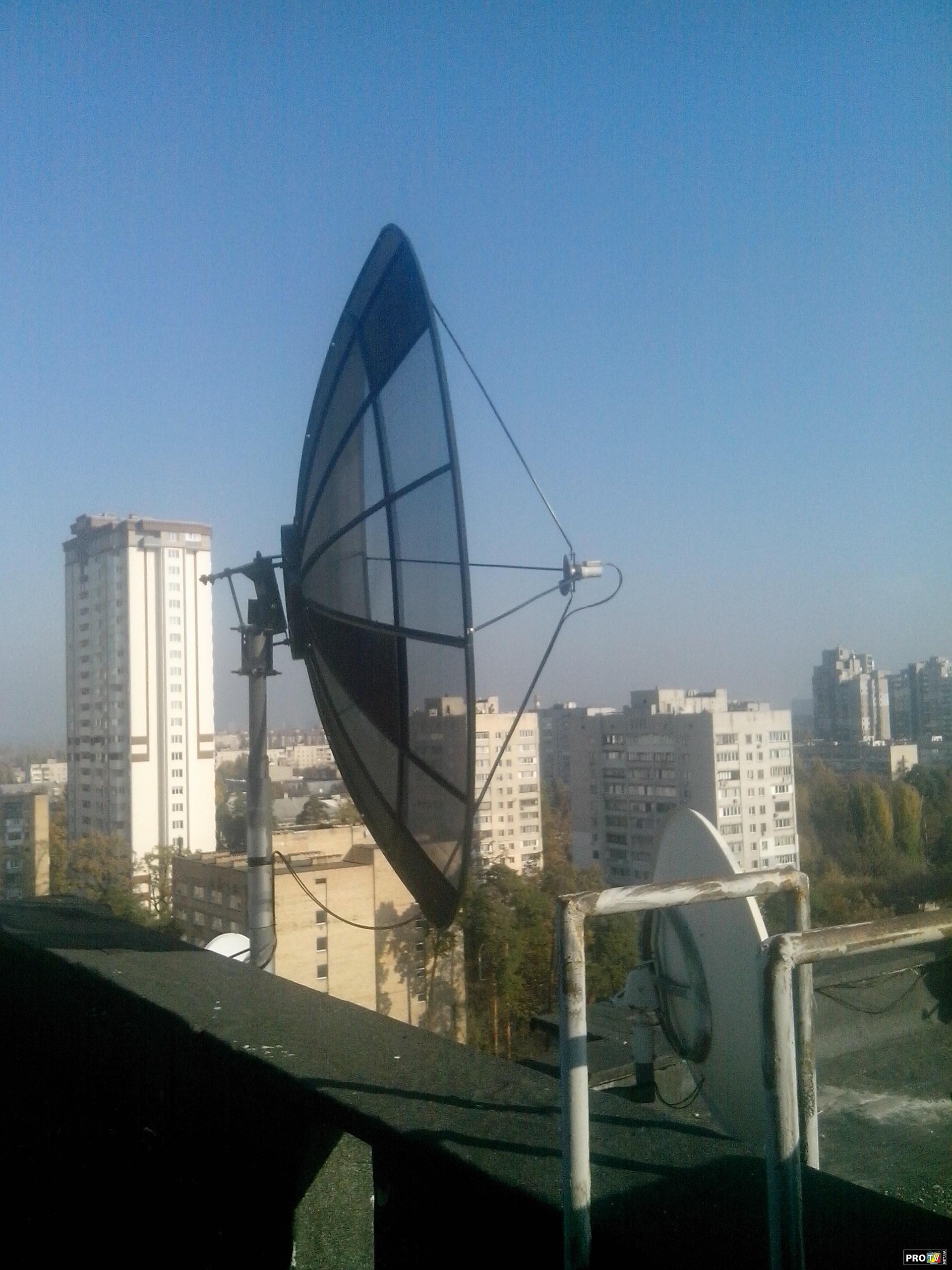

Сделал первый тест данной матрицы на экстримальном спутнике - 38°E - PakSat 1R в С band:
Но перед этим подбирал разные комбинации фиксации конвертера на антенне для достижения максимального сигнала.
Самый распространенный вариант,который мне не нравится это когда облучатель (блин) цепляют к держателям:
а вот более подходящий вариант это отдельный держатель,который крепится к спицам,где его также можно регулировать(приближать или отдалять от фокуса) с конвертером и в конечном итоге можно отстроить независимо и сам облучатель.В результате всегда на прямофокусе хорошие показатели.

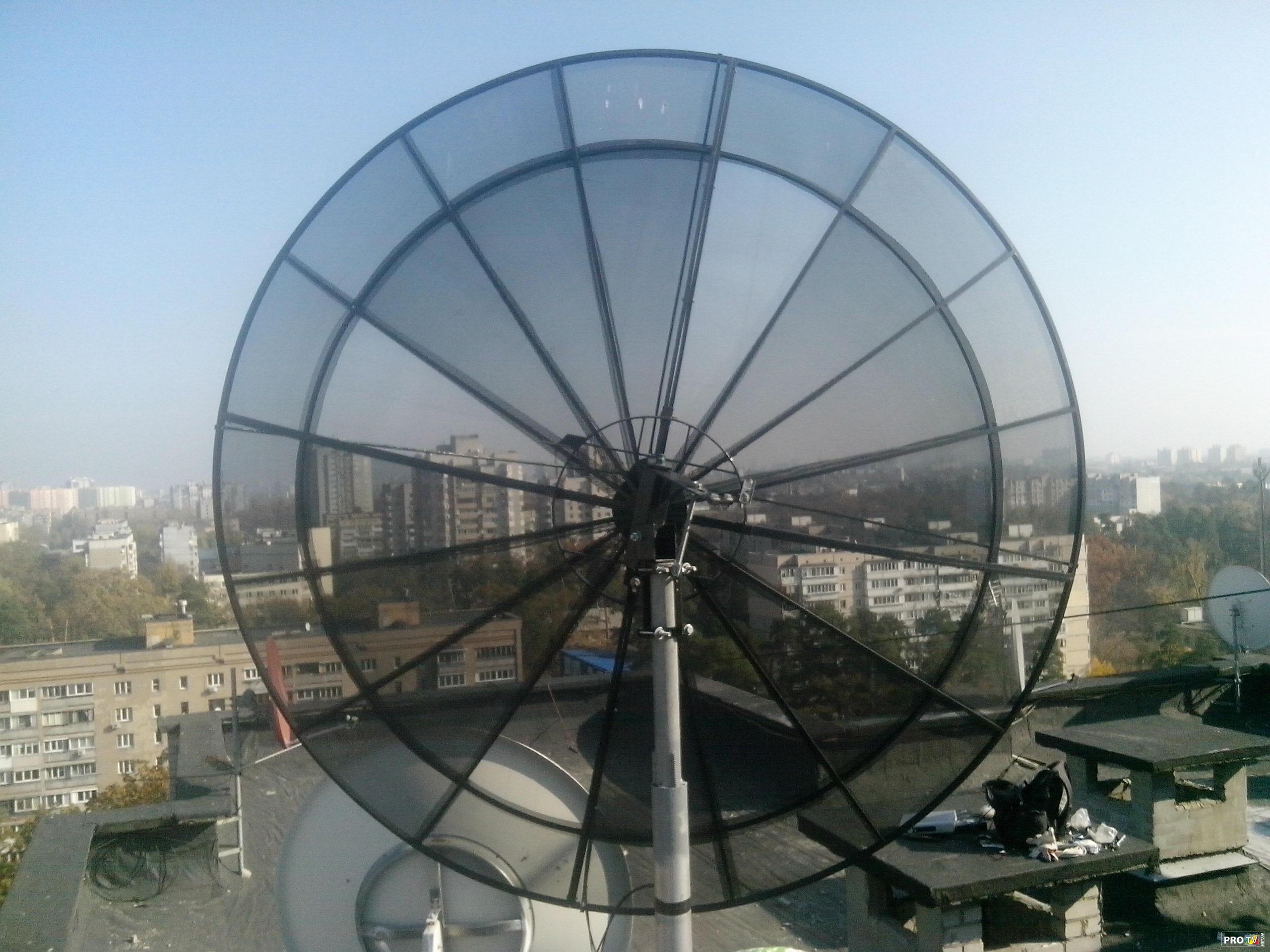

Антенна была протестированна по сигналу,разобрана и запакована для транспортировки в г.Киев к Александру Глущенко.

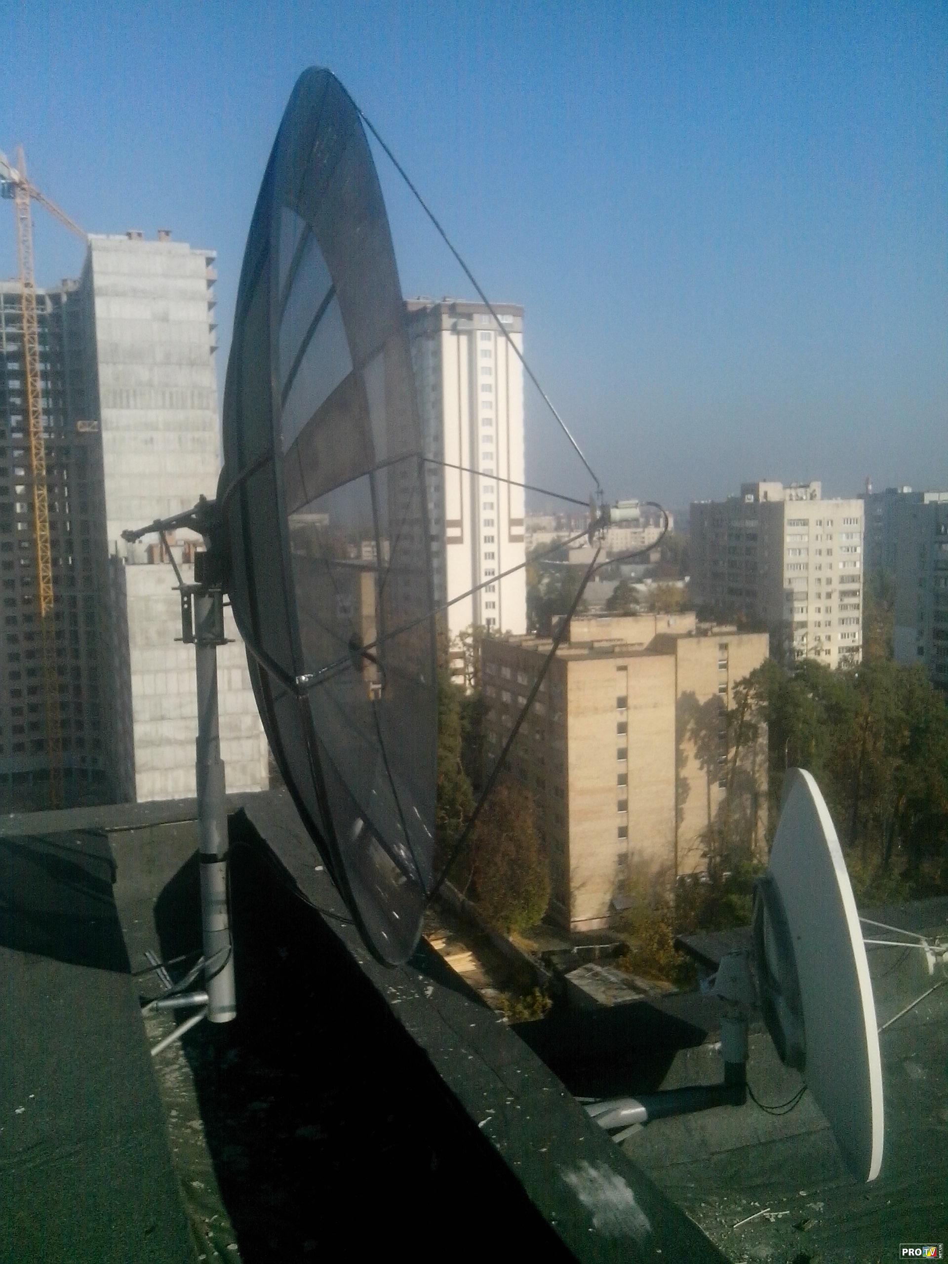

Сообщение Добавлено: 07 авг 2022, 14:04

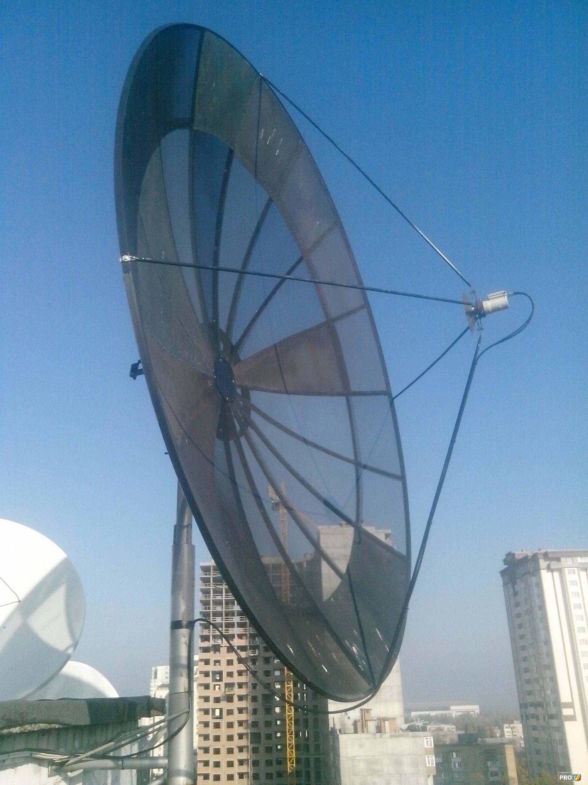

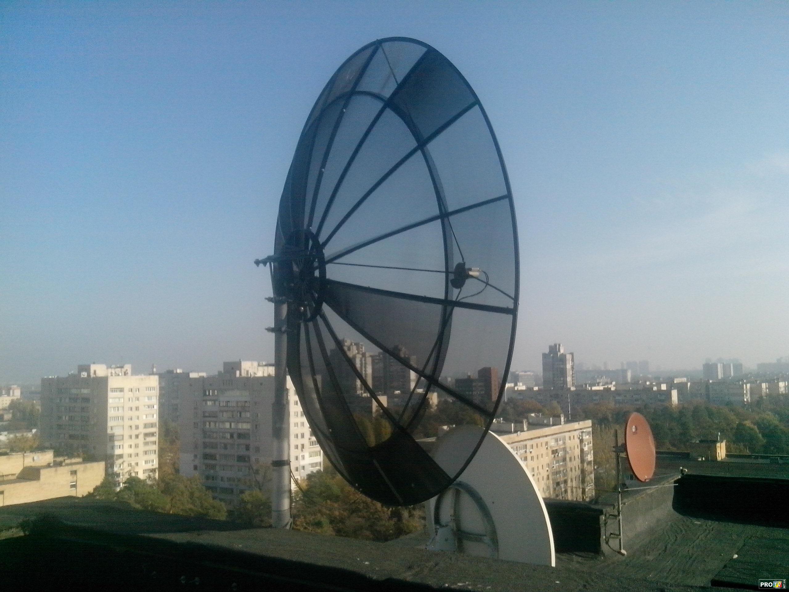

Антенна приехала на пмж в город Киев
За счет хорошего облучателя используется вся рабочая площадь и антенна работает на свои 300 см.

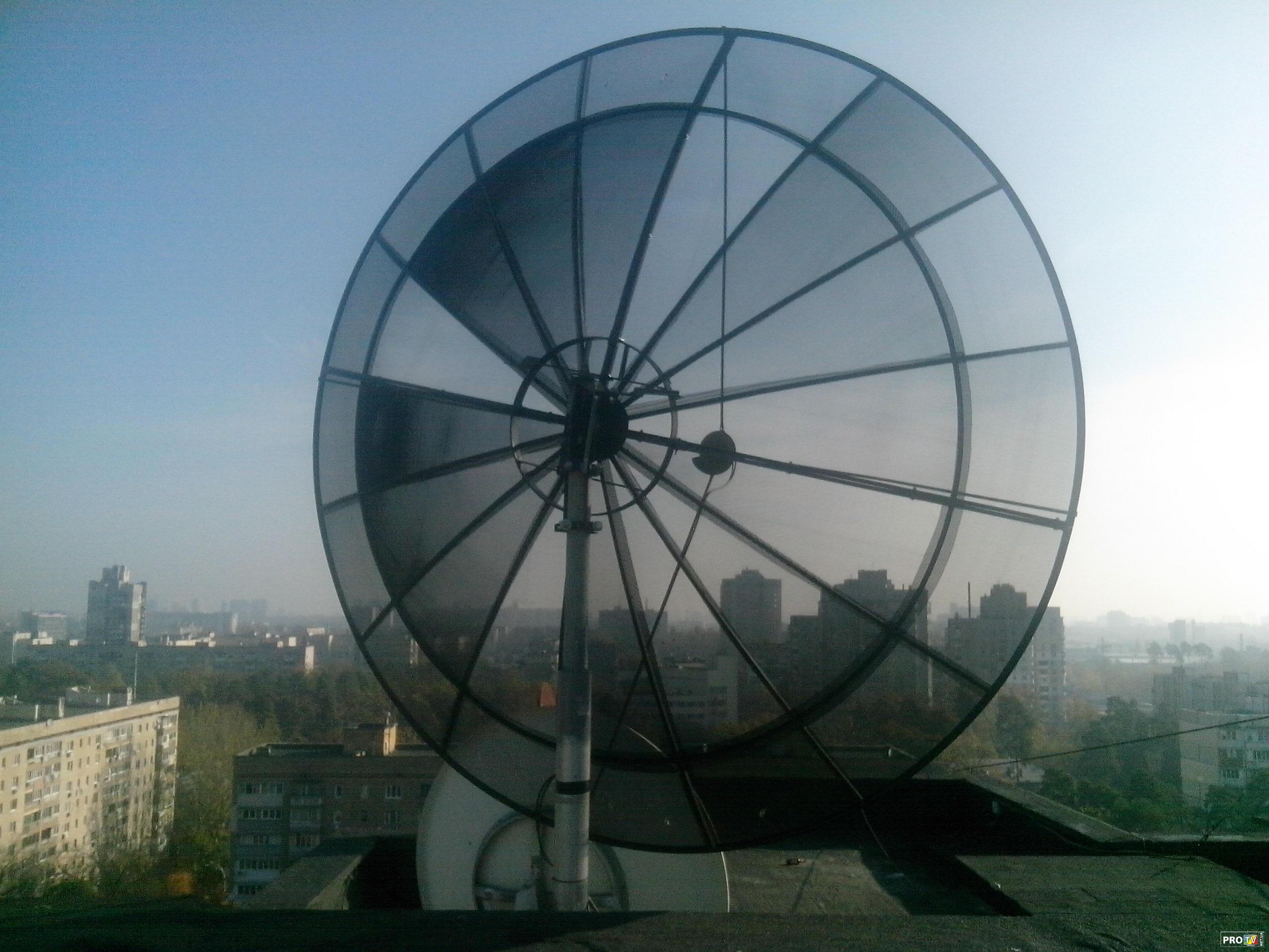

Сообщение Добавлено: 18 сен 2022, 09:03
:D Спустя год после эксплуатации в 2019г
Антенна в отличном состоянии....
