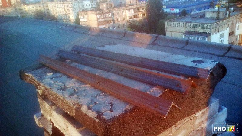

В 2017 году стал обладателем этого чуда техники.
В комплекте только зеркало и самодельный подзеркальник из уголка

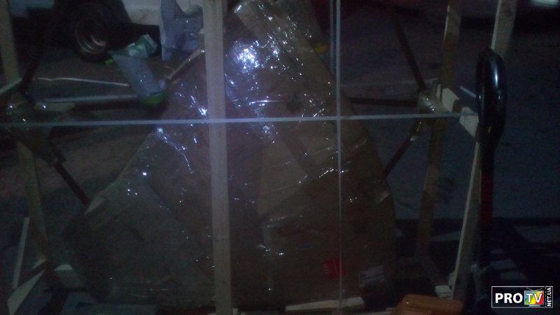

Получил её на почте
Не знаю из какого металла зеркало, но 180-ка по сравнению с ней пушинка.
То зеркало я нес сам, это вдвоем еле донесли. :shock:
Да и подзеркальник с меня ростом....
В общем предстоял большой кусок работы уже по весне.

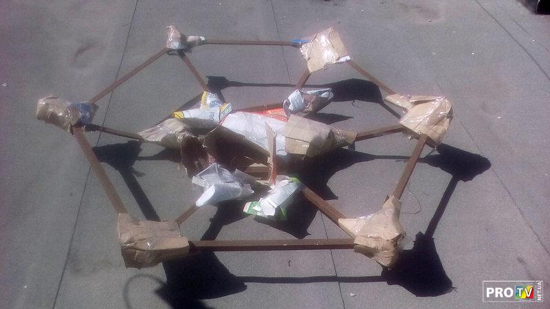

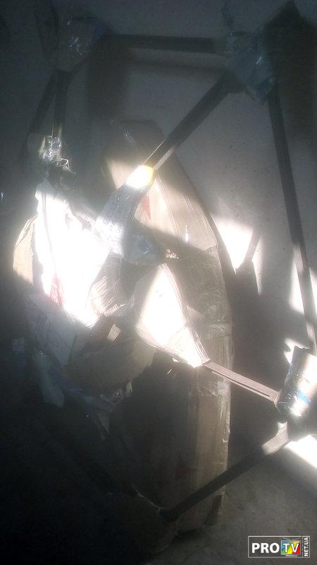

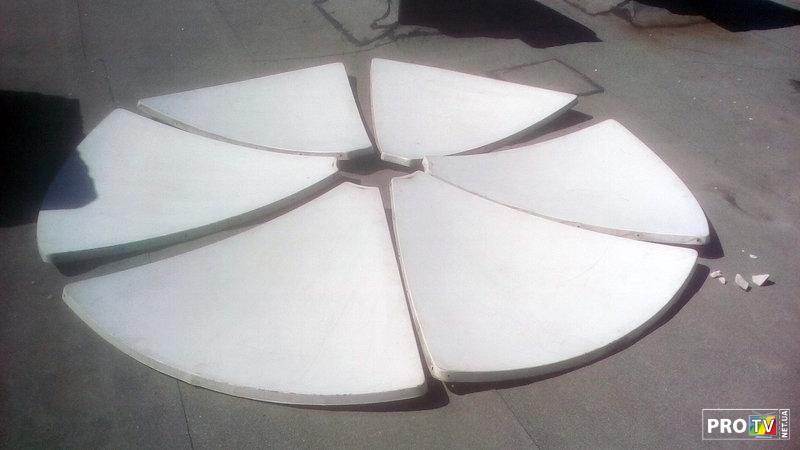

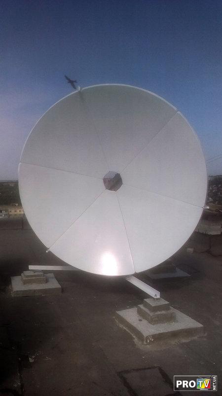

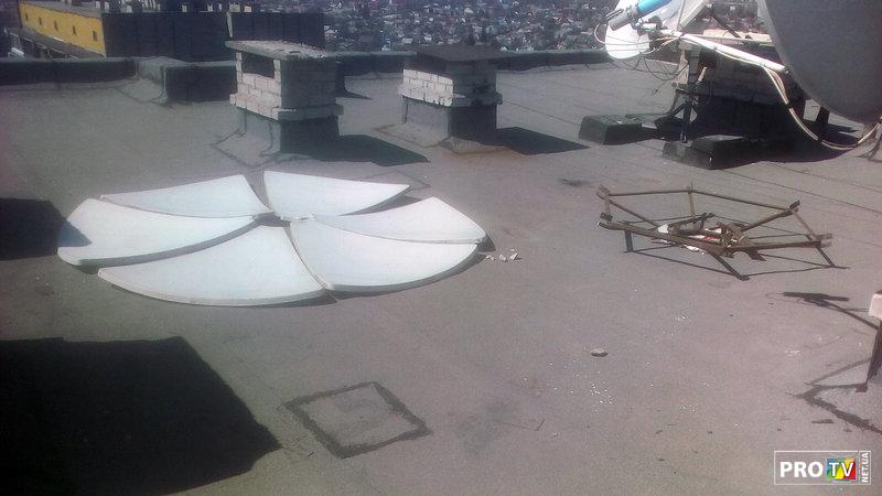

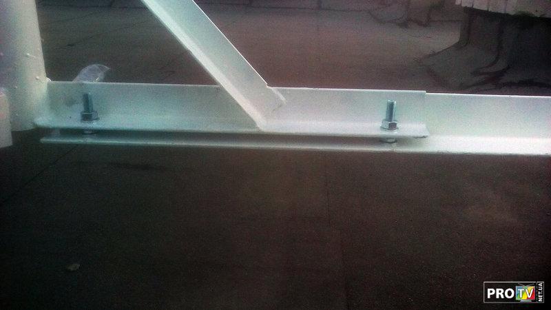

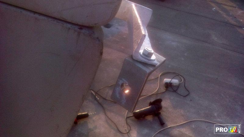

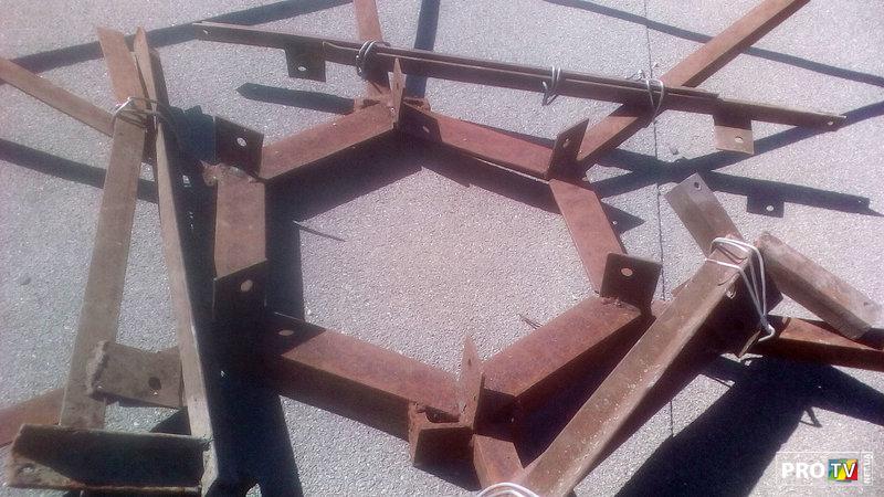

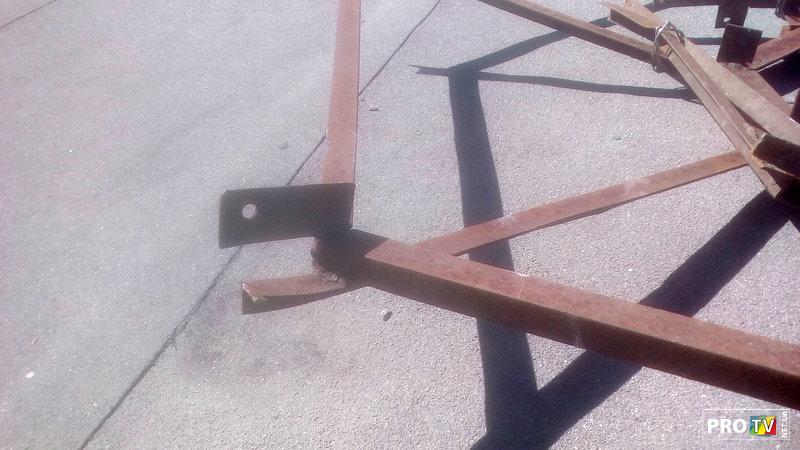

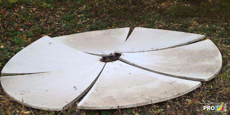

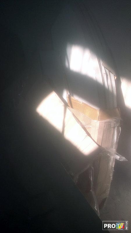

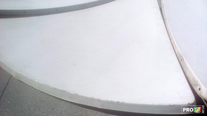

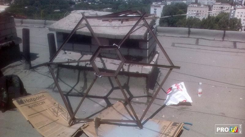

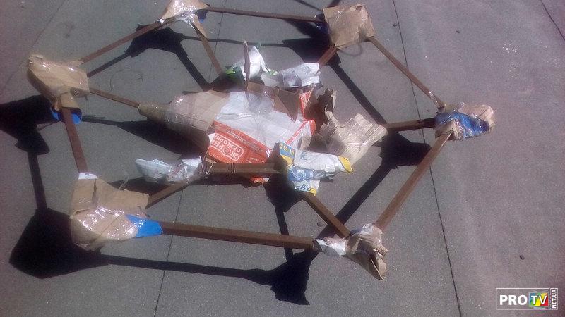

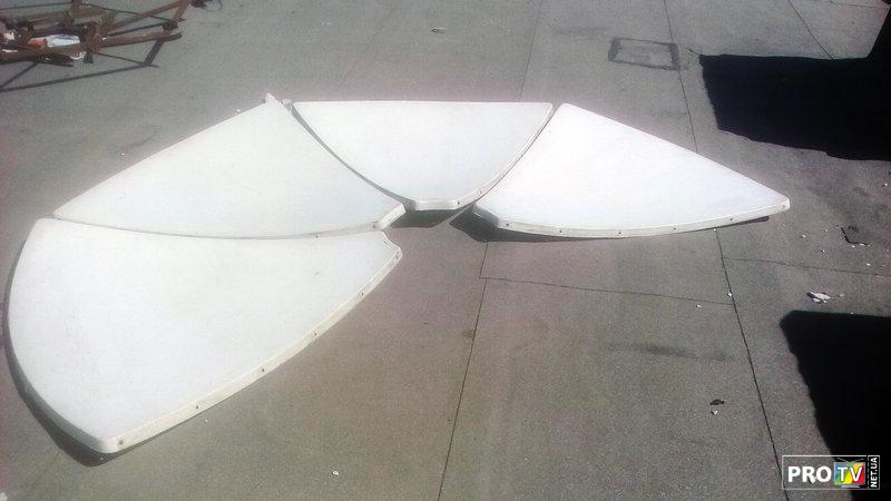

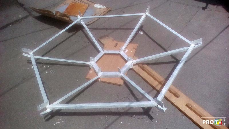

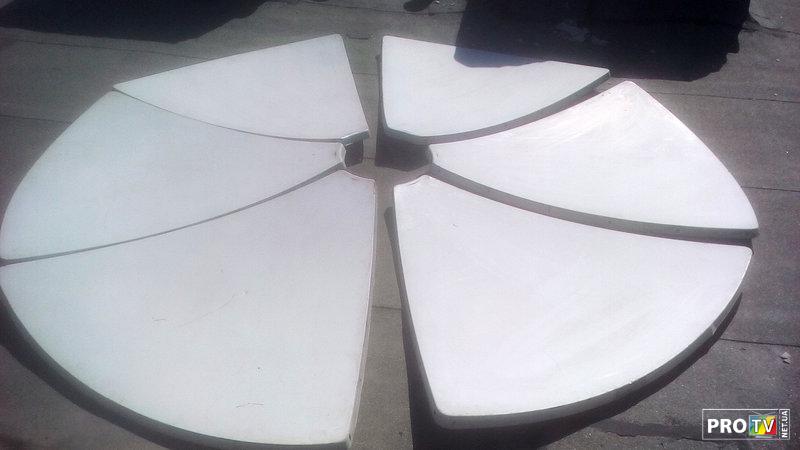

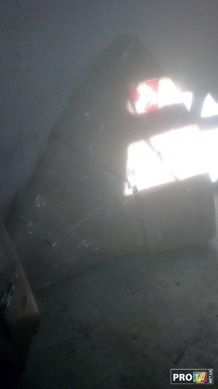

Распаковал посылку. Забегая вперед, скажу что очень благодарен прежним хозяевам. Антенна была на совесть отмыта и отлично упакована.

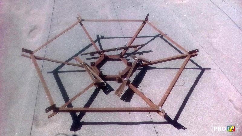

"Анбоксинг" начал с подзеркальника
Как видно он самодельный и изготовлен из "уголка". Конструкция очень качественная и охватывает зеркало целиком.

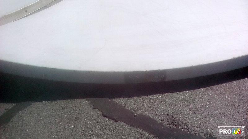

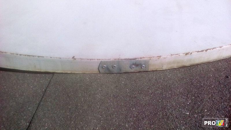

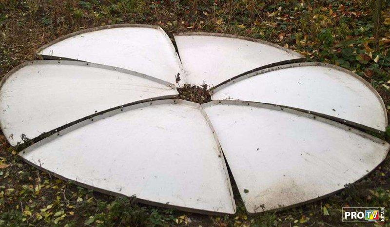

Но так как упаковать такую "дуру" целиком практически не реально, то она была обрезана. Отрезанные части для транспортировки были прикручены к подзеркальнику.
Сегменты без серьезных повреждений и ржавчины. Не гнутые ни мятые. Каждый лепесток примерно 5-6 кг. весом :shock:
На трех сегментах бортик ремонтировали оцинкованными полосами на заклепках
новая антенна на фоне 180-го прямофокуса

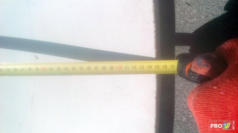

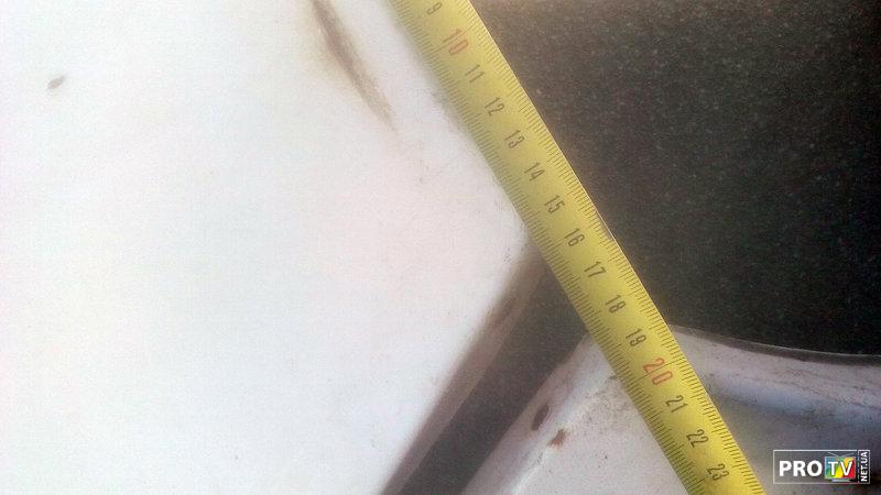

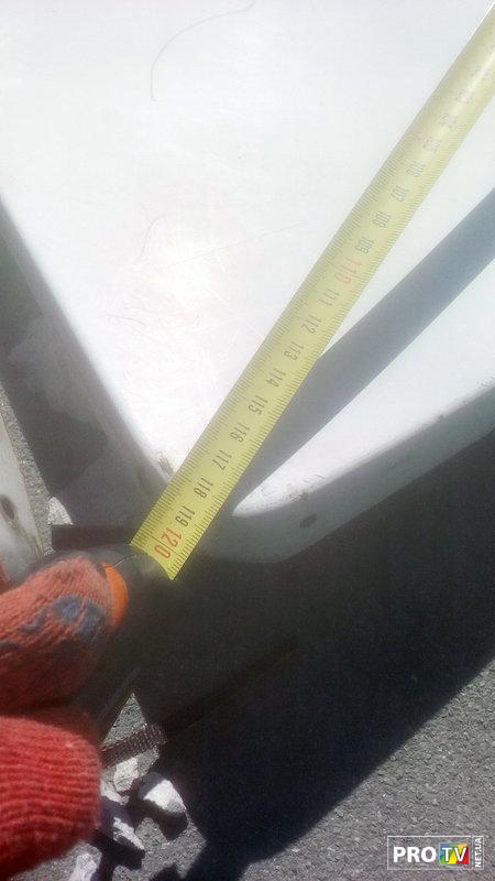

Высота лепестка.
Поперечный размер широкой части
Поперечный размер узкой части.

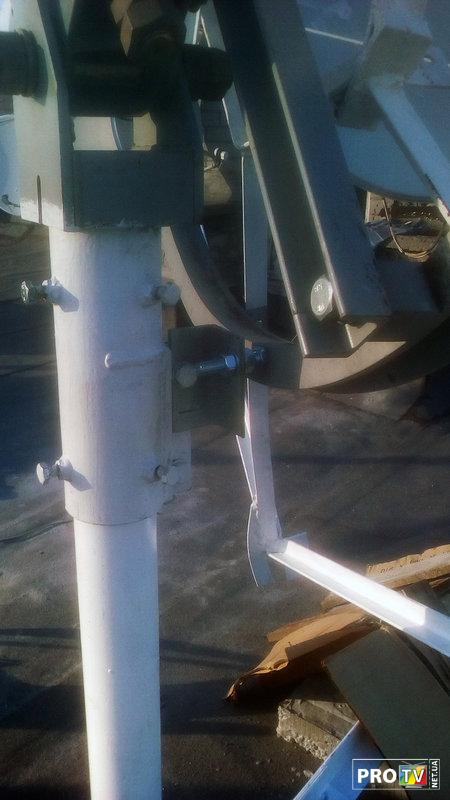

Для установки этой антенны планирую использовать полярный подвес от "днепровки". Лучше его мне не изготовить, да и хоть какая то польза от нее будет. :lol:

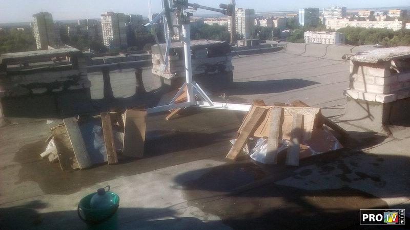

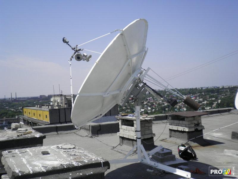

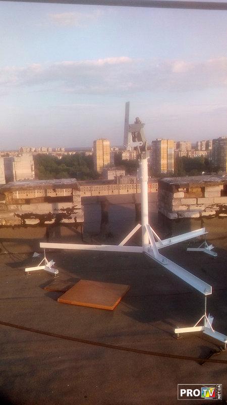

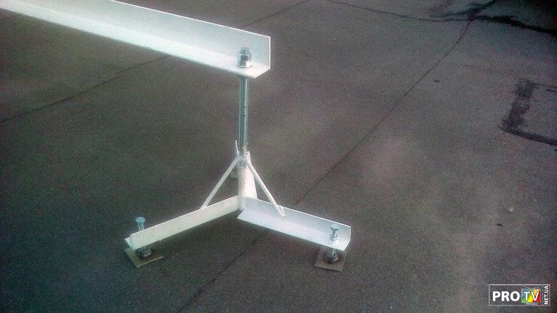

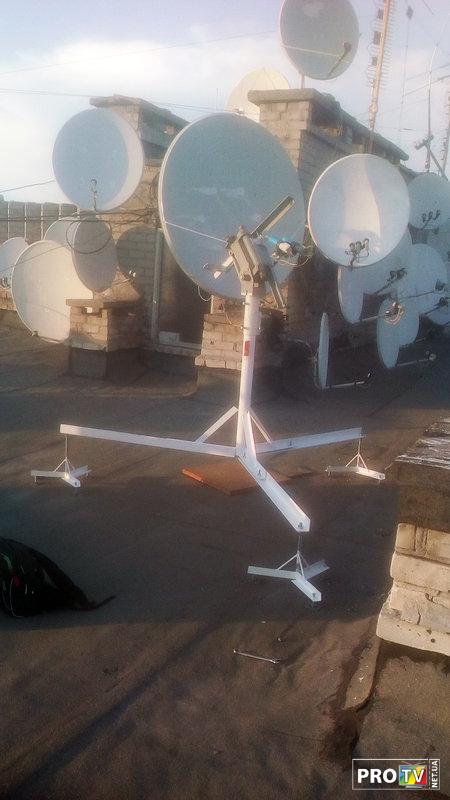

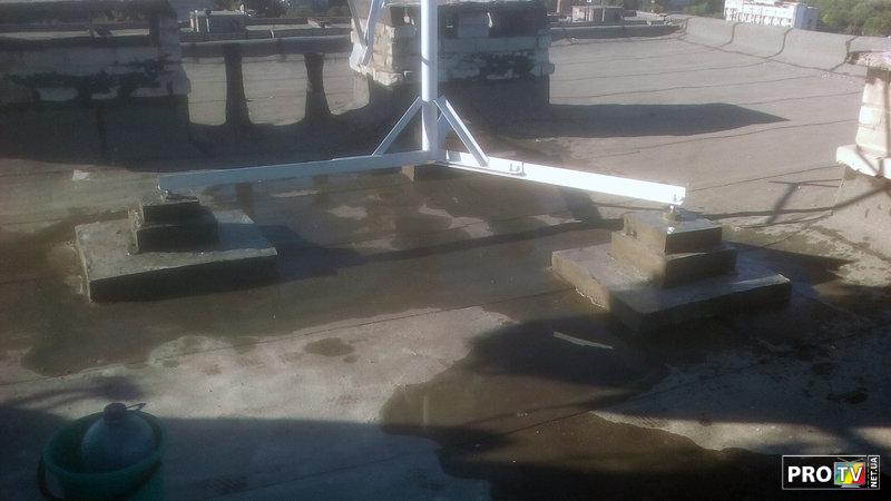

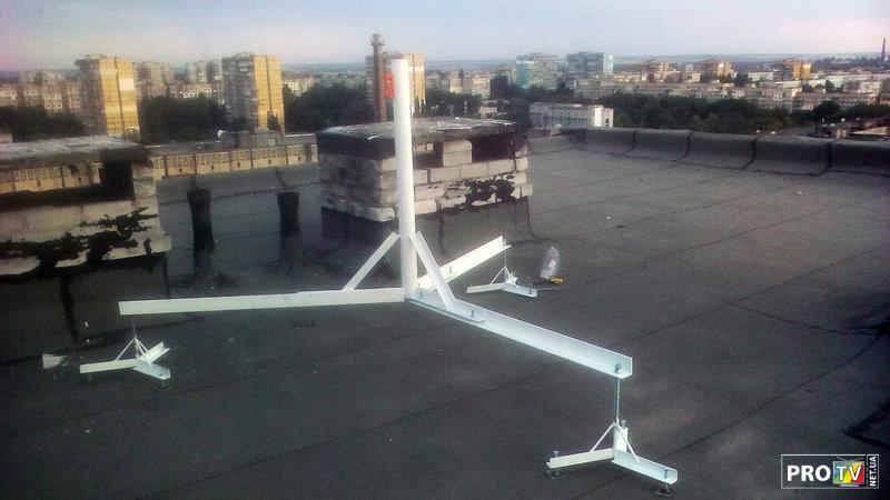

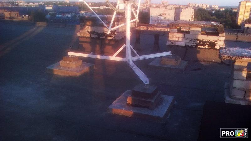

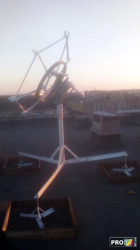

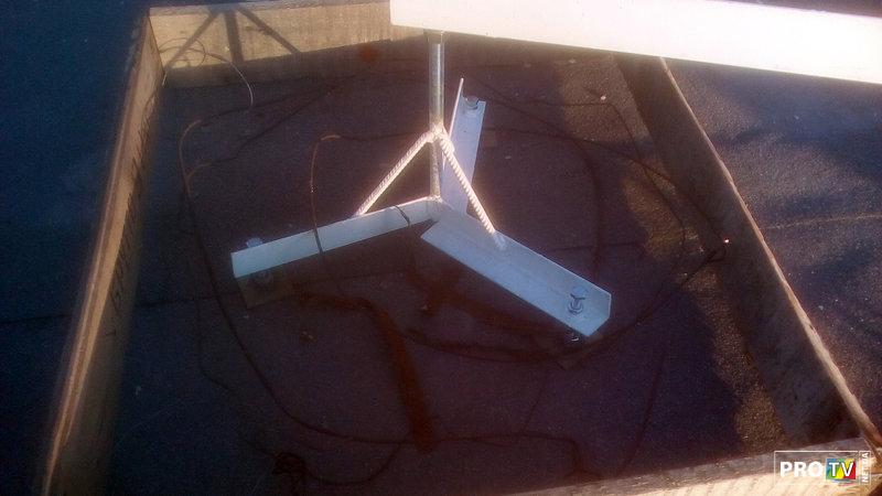

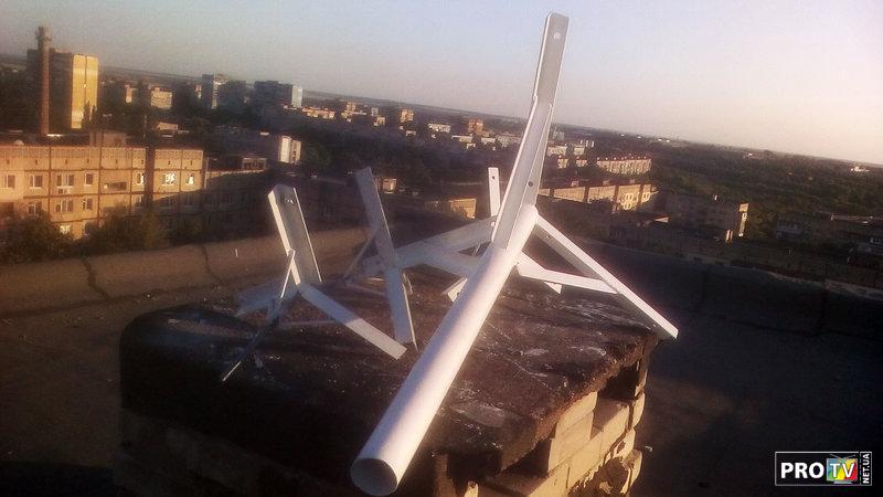

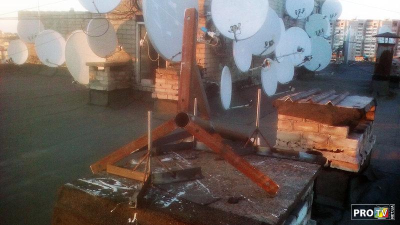

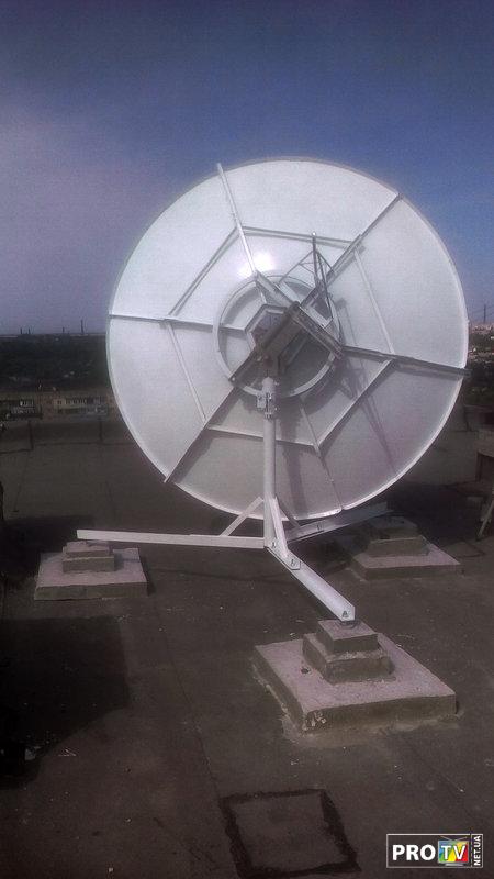

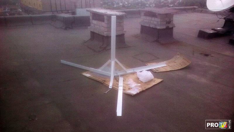

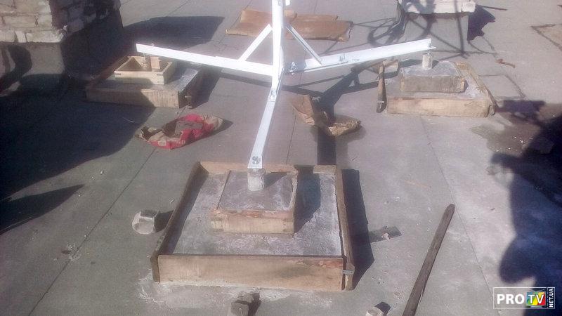

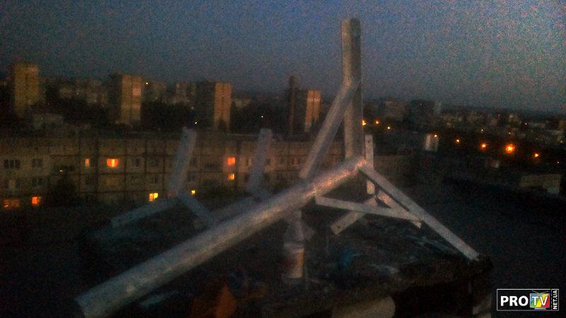

Наконец то сдвинулся с мертвой точки монтаж этой антенны. Был сварен штатив, анкеры и лапы
В тот же день, на ночь глядя, все части головоломки были обработаны преобразователем ржавчины и загрунтованы
За тем выкрашены
И собраны
Тестовая сборка прошла нормально. Конструкция вышла достаточно жесткая и устойчивая, не смотря на пока что отсутствующий фундамент.
Так же, по технологии описанной выше, был обработан подзеркальник
 Заголовок сообщения: Re: Китайская лепестковая антенна 240 см (Ромашка)
Сообщение Добавлено: 29 июл 2022, 21:12
Сообщения: 124
Откуда: Днепр

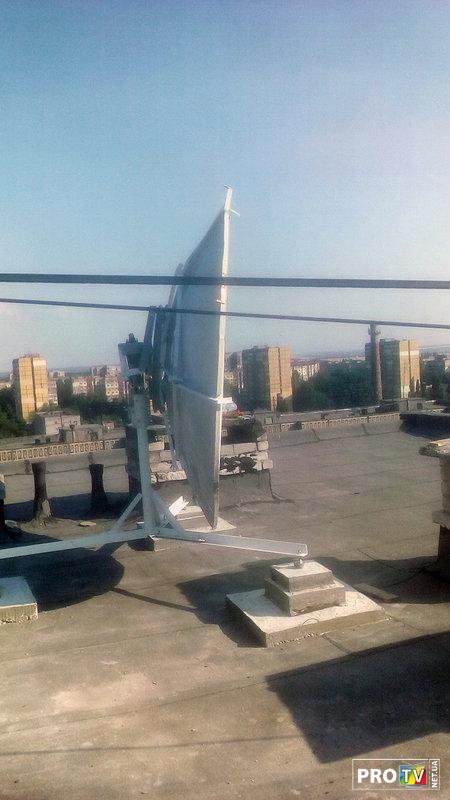

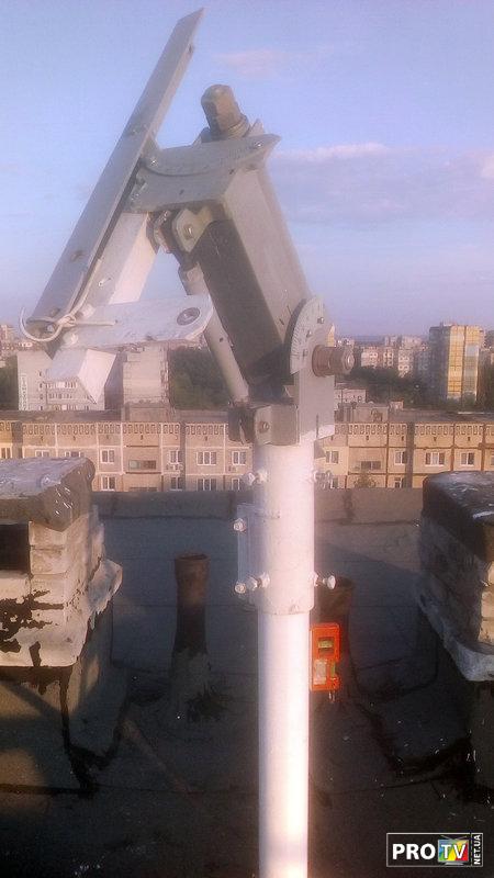

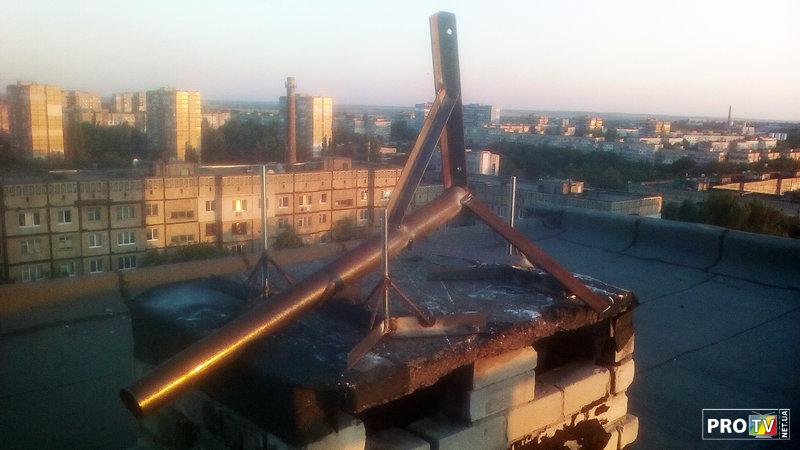

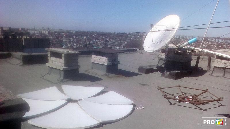

Выпер на новое штатное место военпромовский полярный подвес, другого слова для дуры с шести десятью килограммами паспортного веса подобрать сложно :mrgreen:
После вся конструкция была выставлена по уровням и подготовлена к заливке "фундаментных колб"
В месте установки антенне будет доступна дуга от 113°E до 43.0°W
Материалы закуплены
Теперь главное это погода и время, которого вечно не хватает :?
Сообщение Добавлено: 29 июл 2022, 21:18
Сообщения: 124
Откуда: Днепр

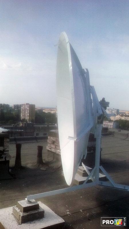

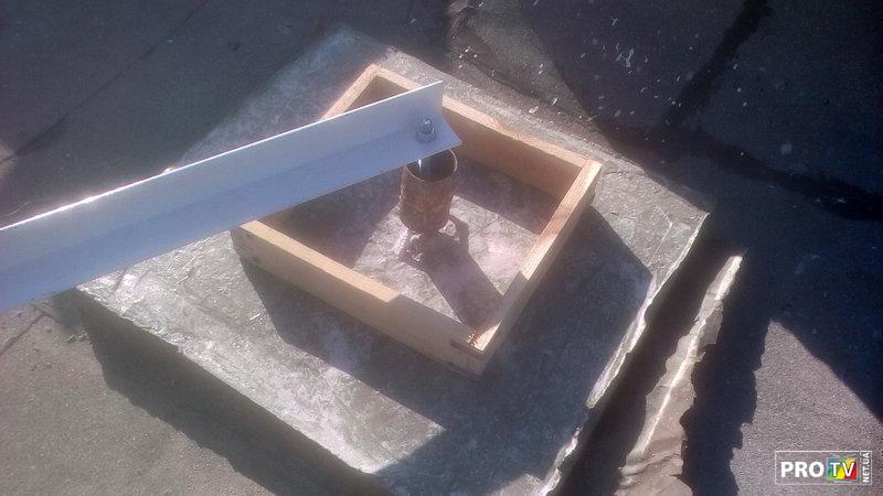

Продолжил работу во вторую смену, в результате была подготовлена опалубка
А так же собран и установлен на место подзеркальник
В ход пошел так же и военпромовский литой алюминиевый подзеркальник от "Днепровки".
В итоге все срослось в довольно прочную и симпатичную конструкцию.

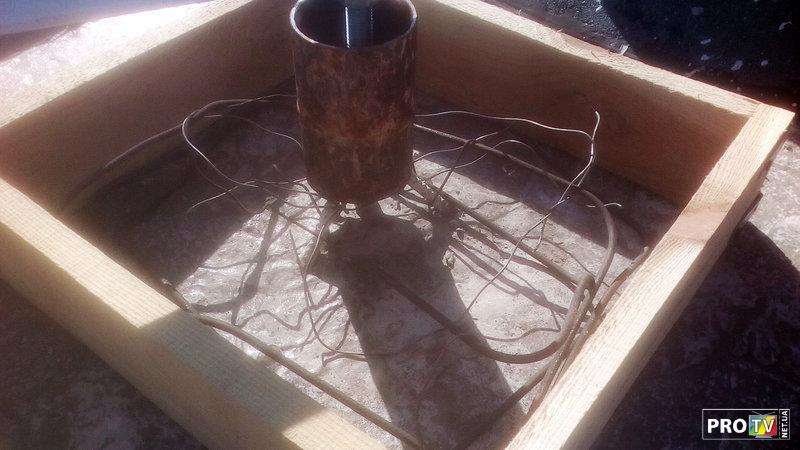

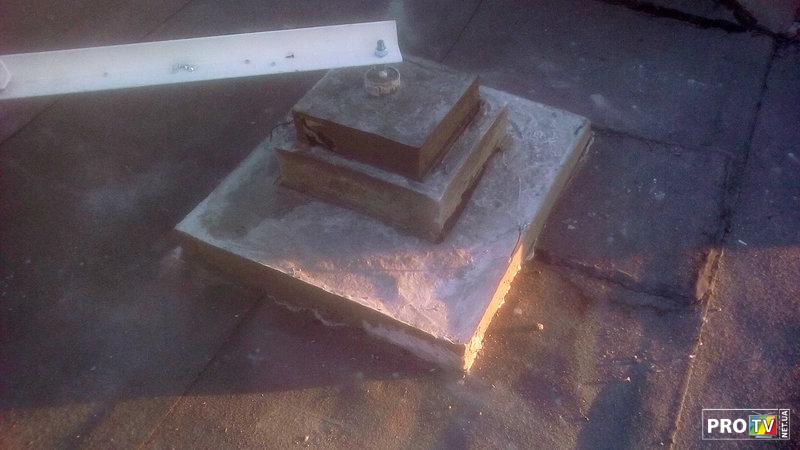

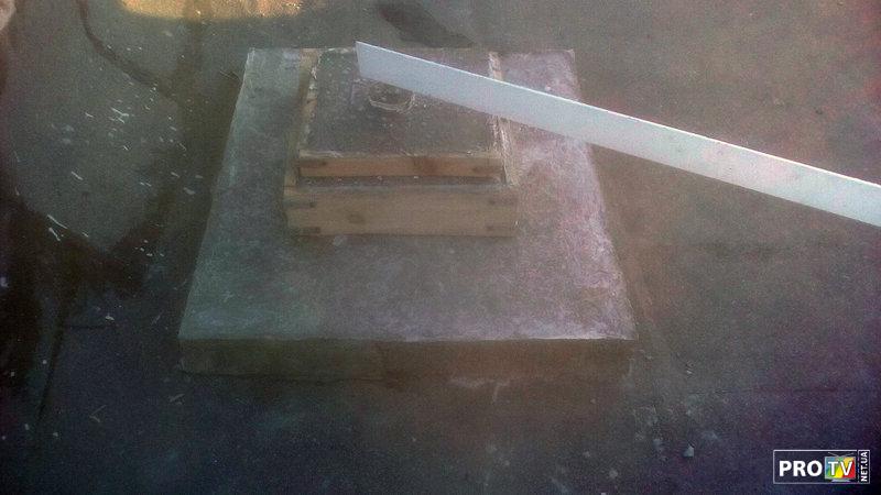

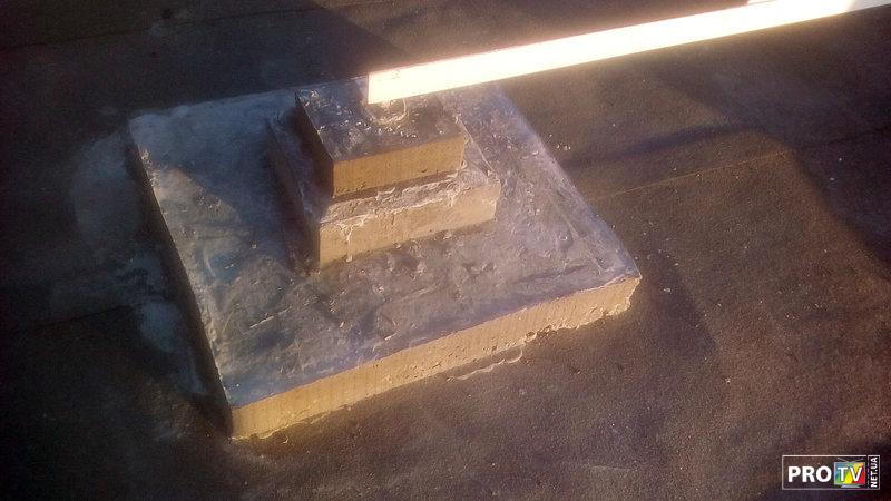

К концу выходных все таки удалось завершить бетонирование. Каким то чудом уложился в закупленные материалы и ни чего ни пришлось докупать :)
В сумме на все три фундамента опор получилось почти 500 кг веса. :shock:
Заливал в три захода.
Для усиления конструкции на каждую шпильку был одет стакан из трубы 76 мм, который в последствии был заполнен бетоном.
В каждой секции в качестве арматуры была уложена стальная проволока.
В итоге получились три разной высоты, чтобы компенсировать неровность крыши, пирамидки.
В итоге получилась прочная, на вид, конструкция. :mrgreen:
В дальнейшем планирую зашпаклевать и покрыть готовый фундамент битумной мастикой.

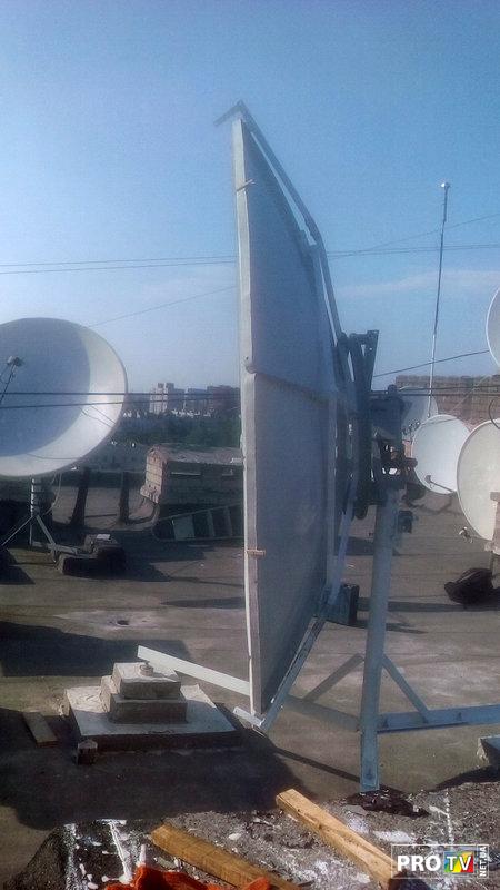

Не смотря на будний день продолжил работу над антенной
С утра по совету Виталия, для улучшения качества бетона, залил фундамент водой.
И укрыл от солнца.

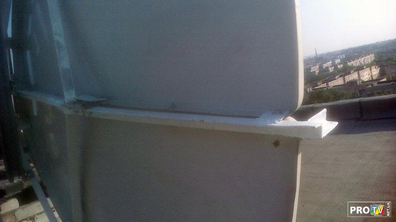

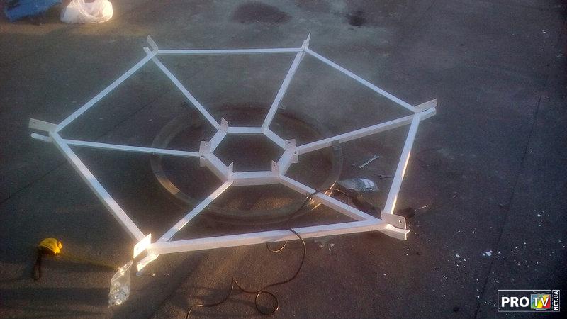

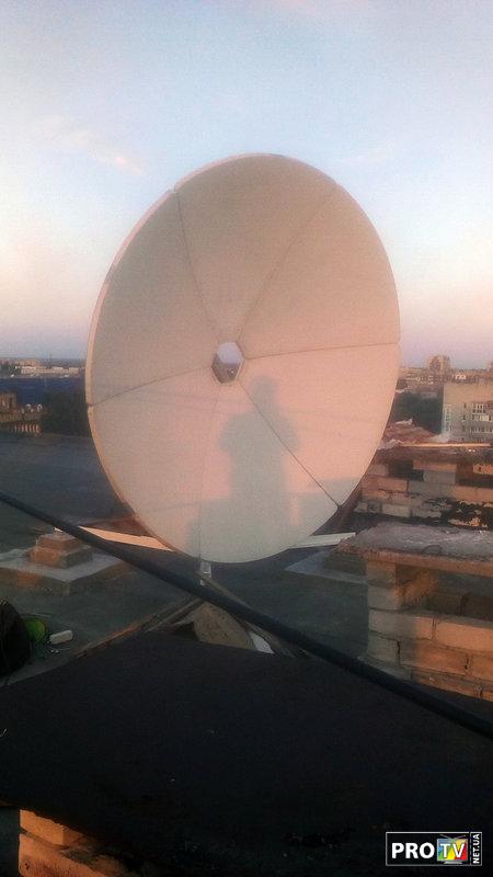

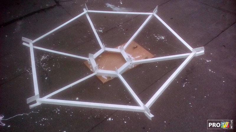

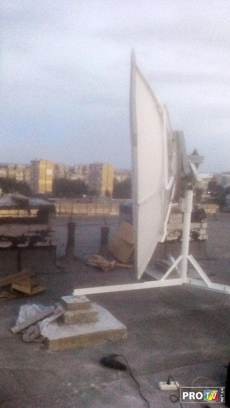

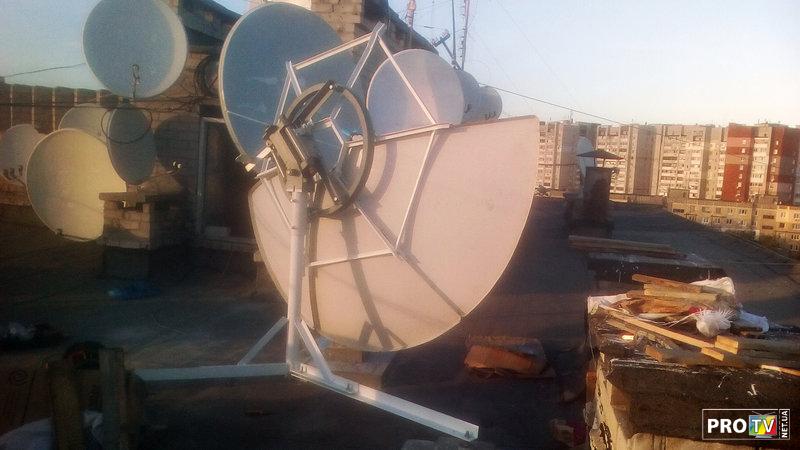

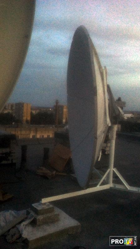

После работы занялся сборкой зеркала.
Вначале изготовил упор, который не позволяет зеркалу опускаться ниже 0° от горизонта, чтобы зеркало не касалось опор и не деформировалось под собственным весом.
Ну и начал сборку
Не смотря на все мои опасения самодельный подзеркальник практически без проблем состыковался с зеркалом.
Но все таки пару раз пришлось воспользоваться дрелью :mrgreen:
Срез зеркала вышел не идеальным, так что предстоит работа по выравниванию.
На сколько эффективно такое зеркало в работе покажет тестирование
P.S
Собранная антенна оказалась неожиданно адски тяжелой :shock:
Так что военпромовсая "полярка" здесь 100% на своем месте, и полностью окупает затраты на неудачную антенну из комплекта ДМЗ :D

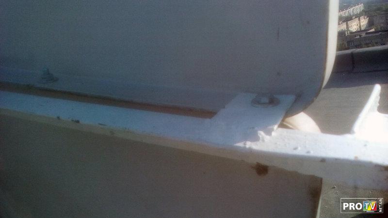

Откуда: Днепр

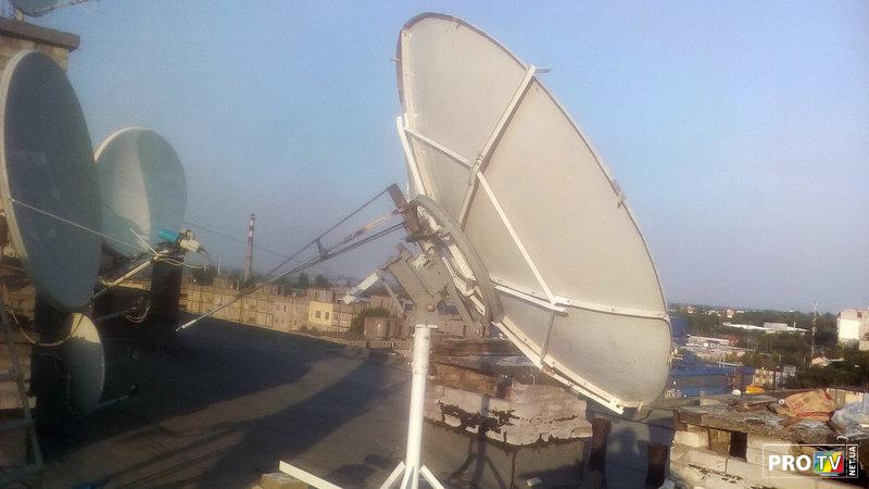

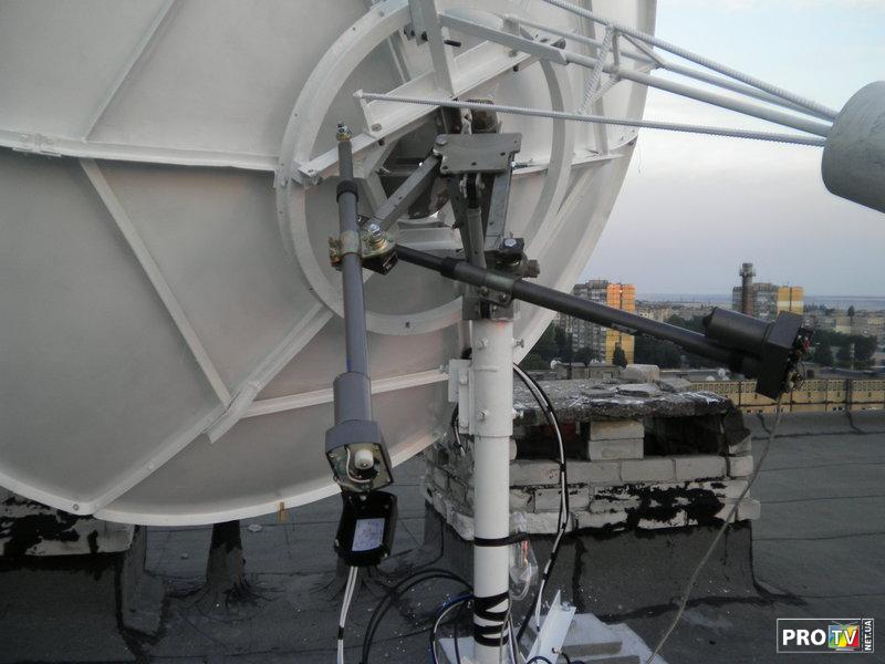

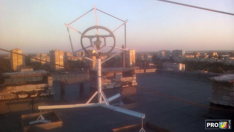

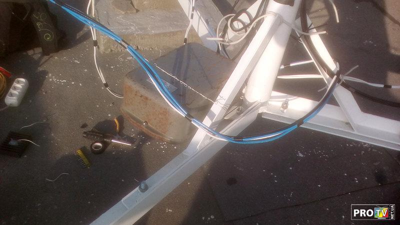

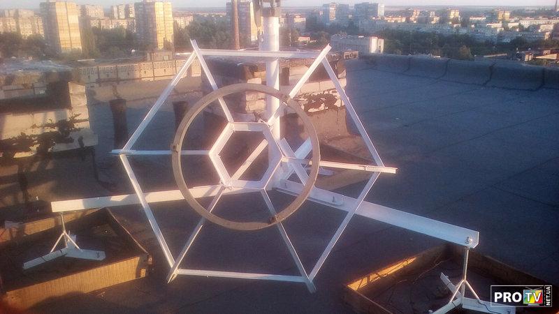

Так как на крышу хожу как на работу, то есть некоторое продвижение в делах.

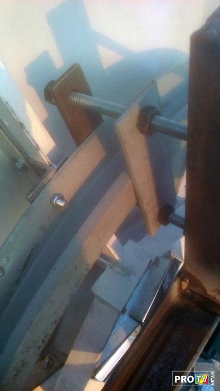

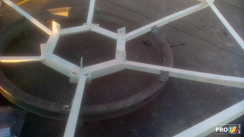

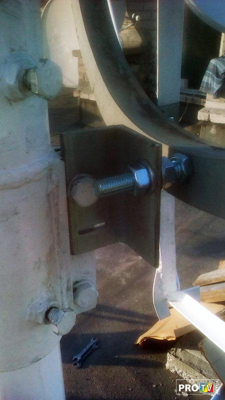

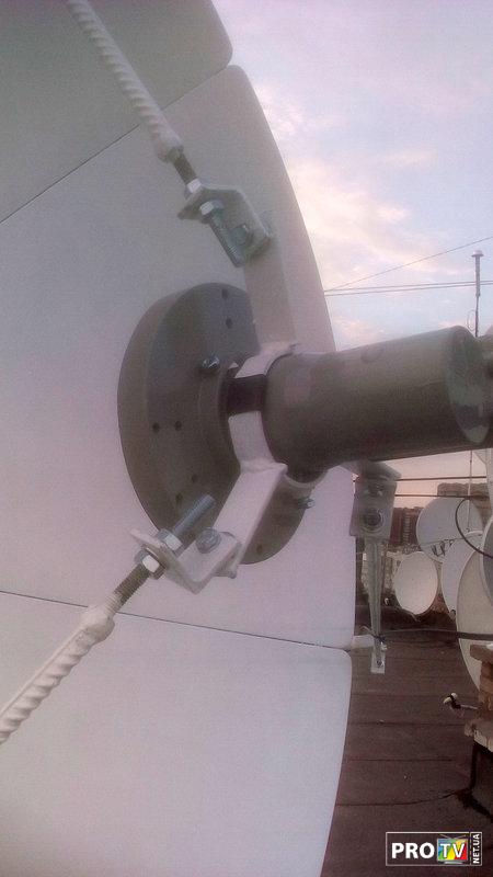

Во первых выровнял на сколько смог зеркало
Во вторых установил кронштейны для крепления спиц

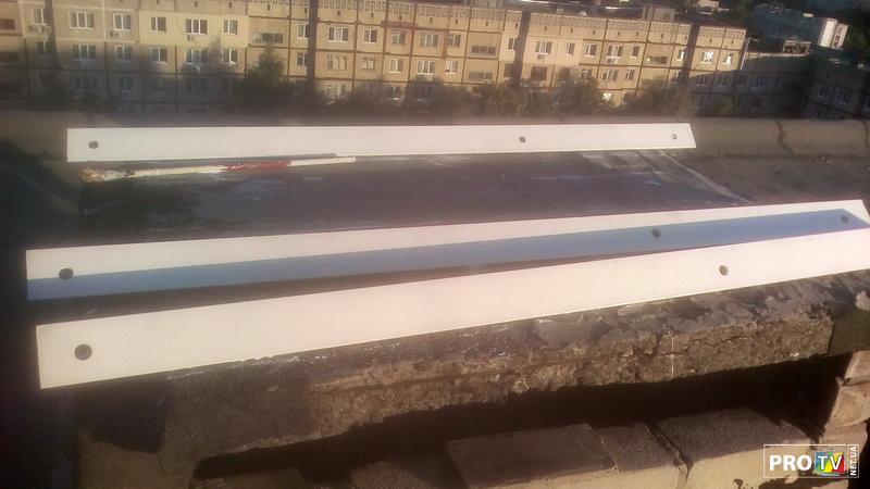

В третьих изготовлены уголки для согласования кронштейна с спицами

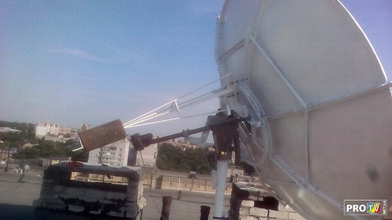

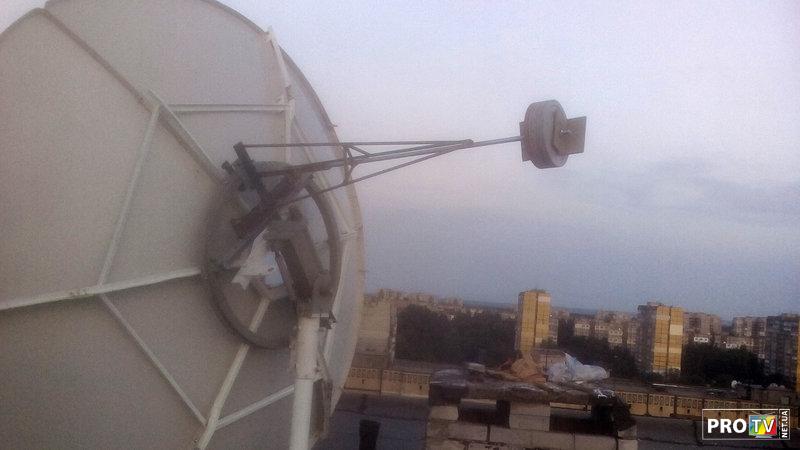

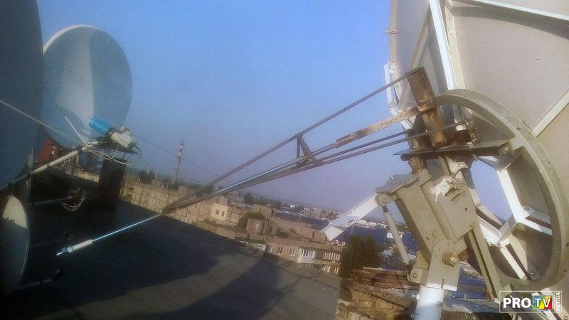

Чтобы определиться с длиной спиц было рассчитано фокусное расстояние зеркала

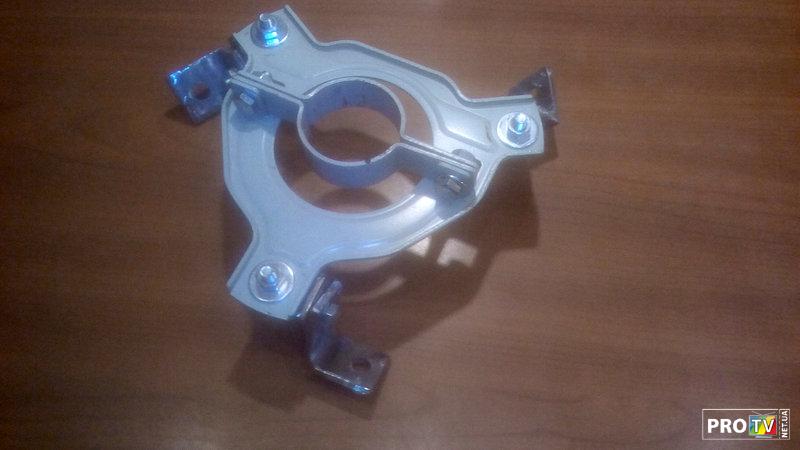

Так же был изготовлен и установлен кронштейн противовеса
Надеюсь в ближайшее время завершить черновую сборку и протестировать этого монстрика.
И если все пройдет гладко, и не потребуется доработок, можно будет приступать к отделочным работам.
Сообщение Добавлено: 29 июл 2022, 21:56
Сообщения: 124
Откуда: Днепр

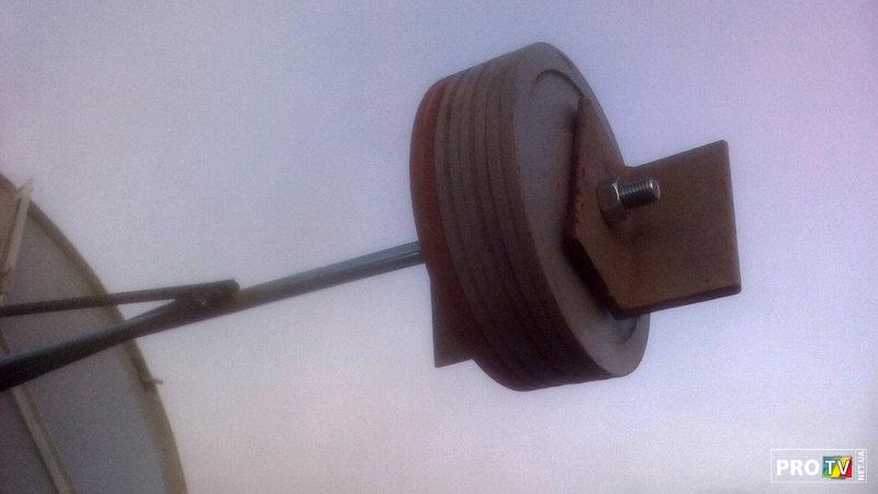

Закрепил кронштейн противовеса.
Теперь можно вешать груз
Груз всего около 10 кг. вроде и не много, но вполне достаточно чтобы выжать зеркало из нижней позиции одной рукой.
Теперь по нагрузке на актуатор антенна приближается к Маво 180, что уже не критично :)

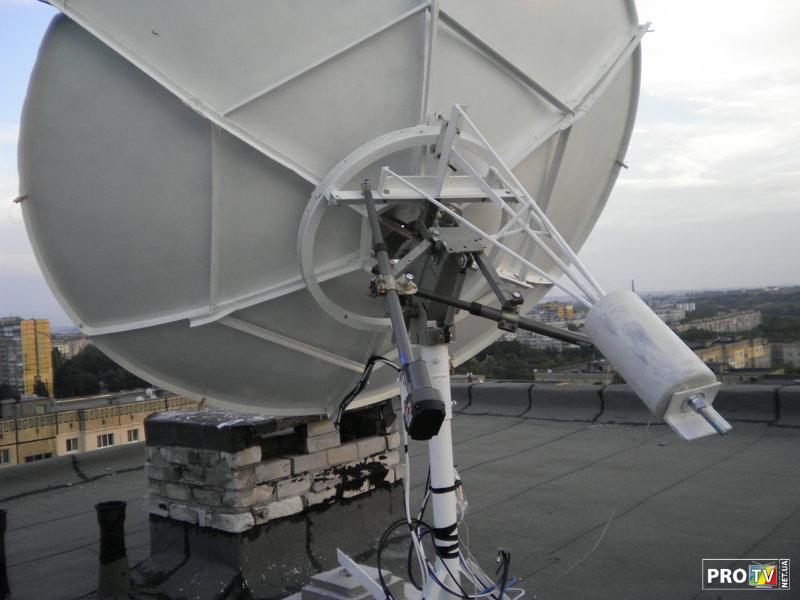

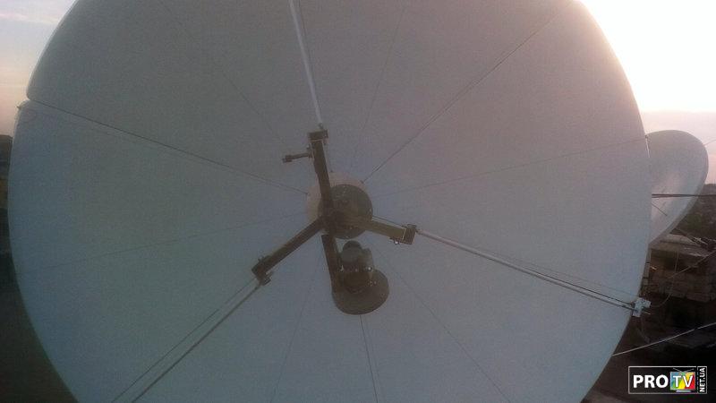

Хотел покрасить только кронштейн противовеса и спицы
А выкрасил всю антенну :roll:

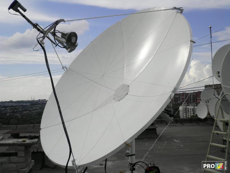

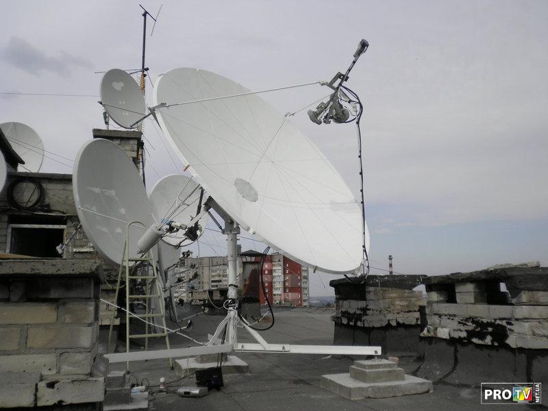

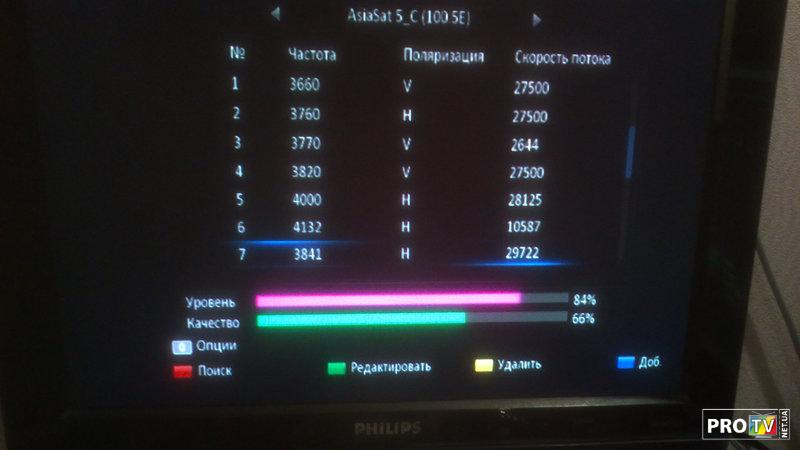

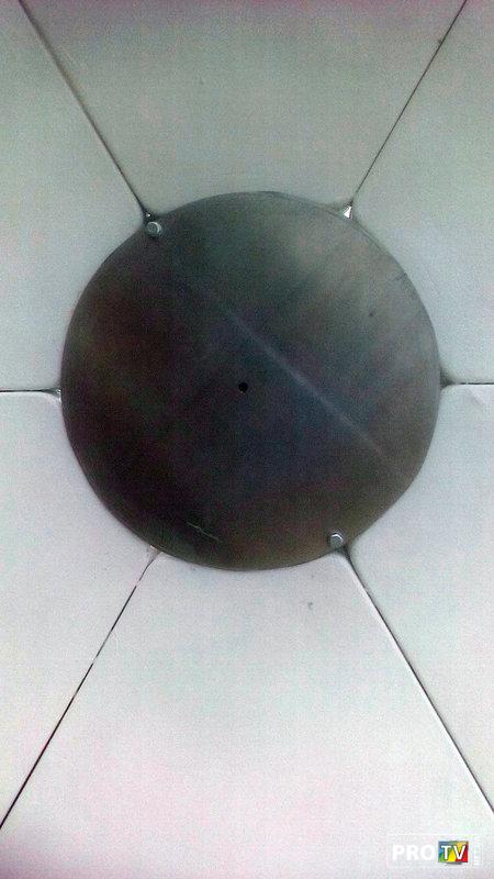

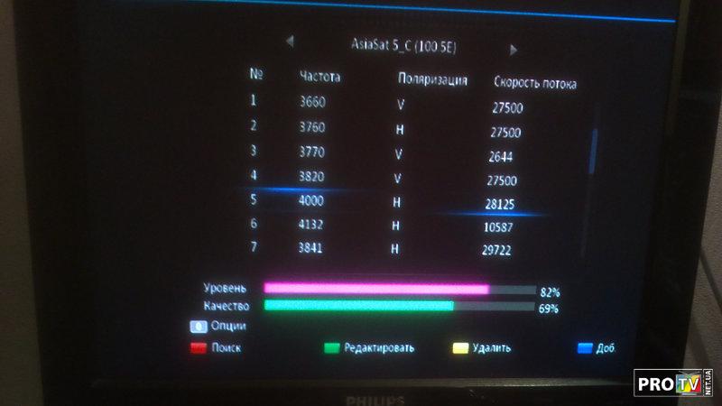

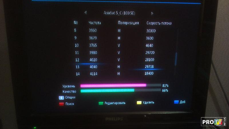

Затем изготовил заглушку в центр зеркала
Сразу собрал и проверил с Ку конвертером
Может я не очень удачно выставил конвертер в фокус, но в Ку диапазоне антенна работала очень посредственно :shock:

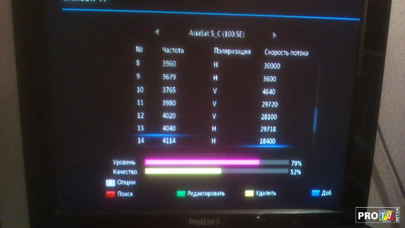

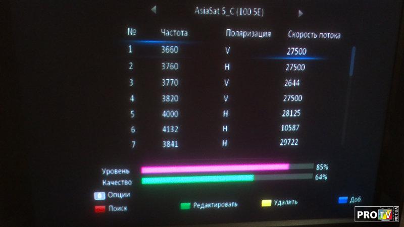

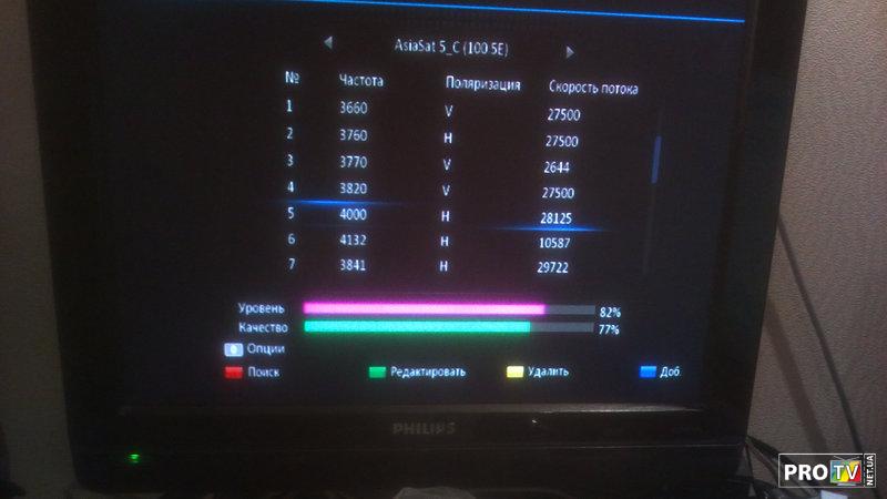

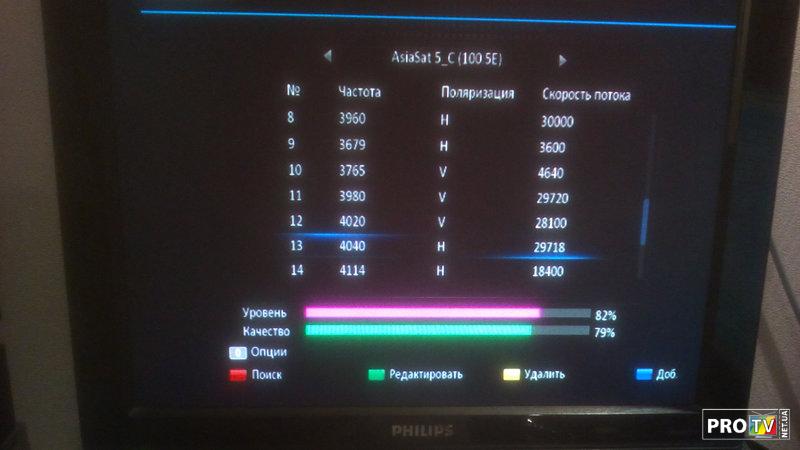

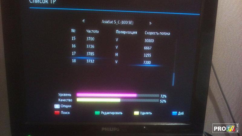

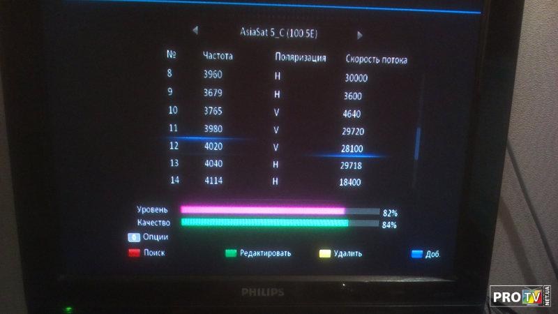

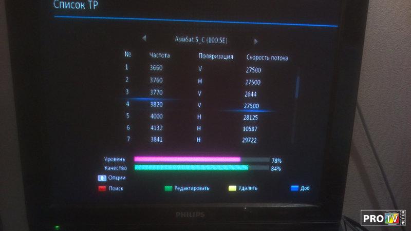

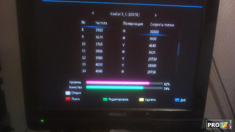

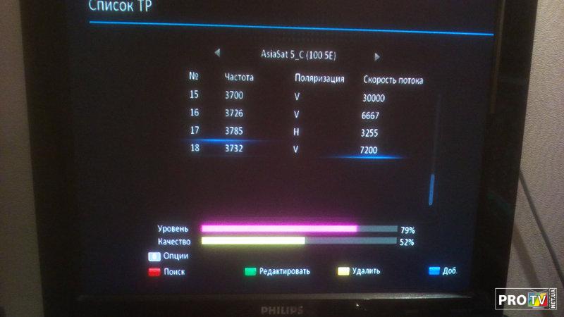

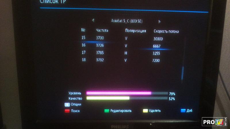

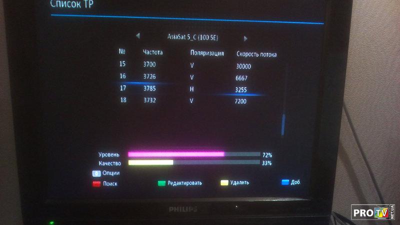

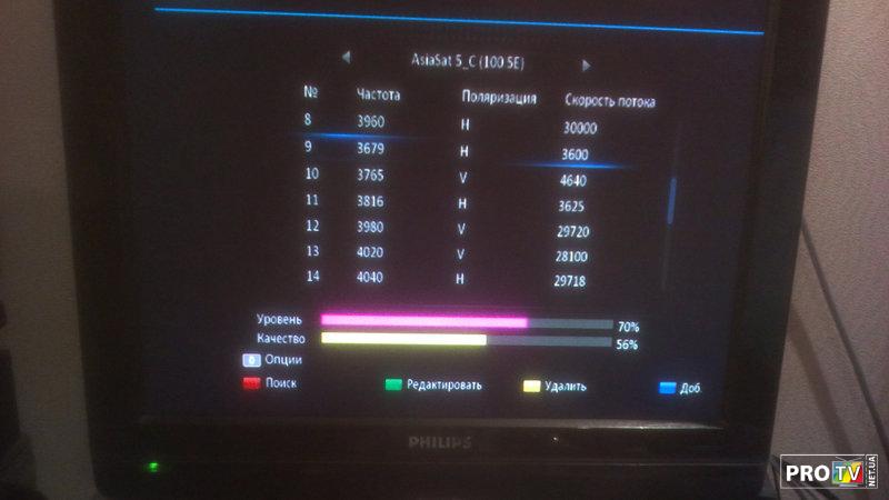

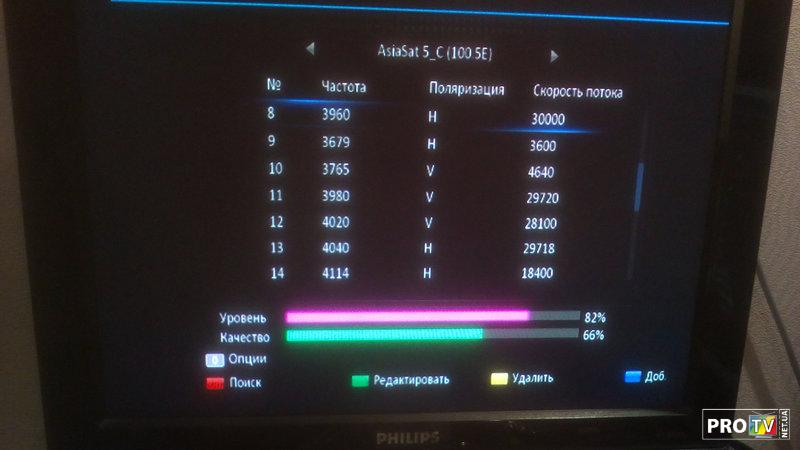

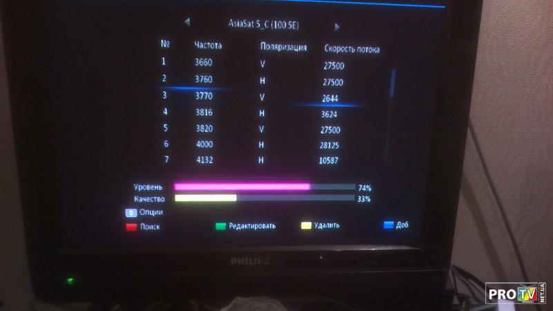

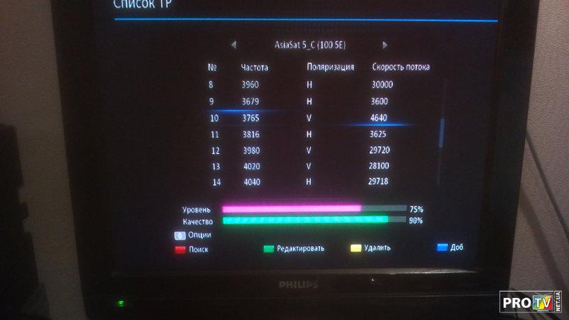

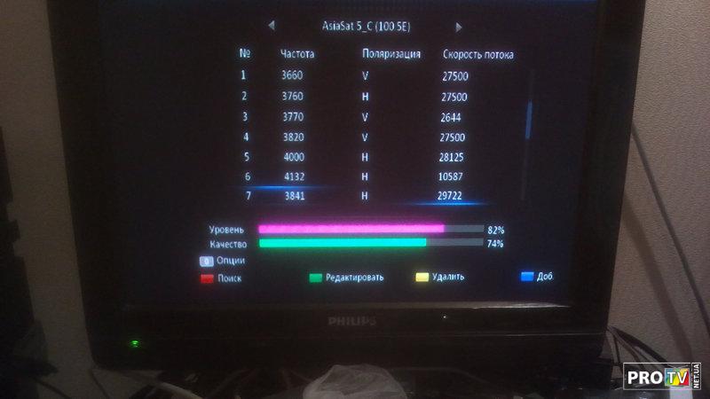

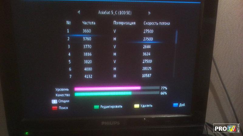

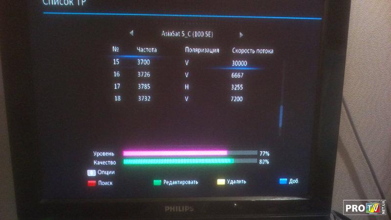

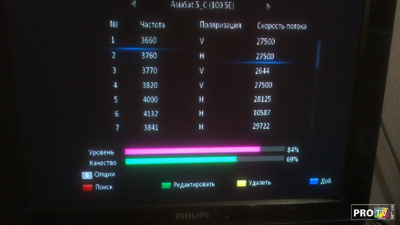

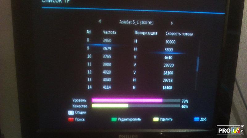

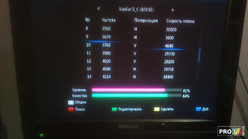

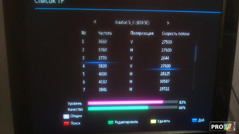

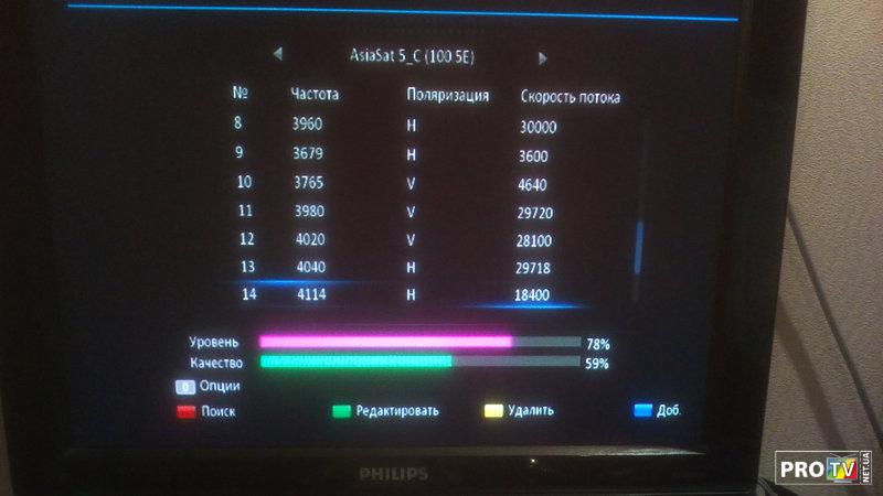

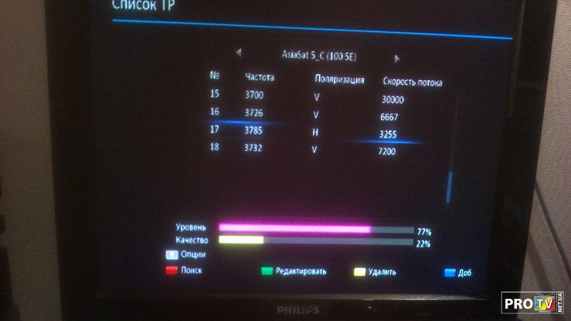

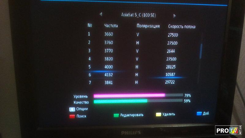

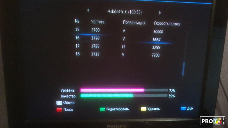

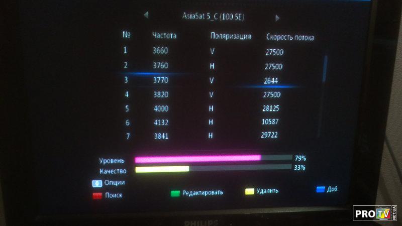

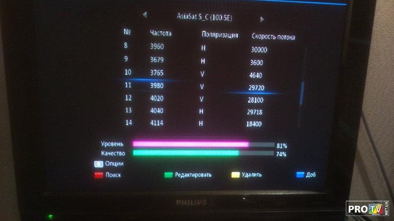

Ну и естественно опробовал новую антенну в Си диапазоне с линейной поляризацией
Тестировал на AsiaSat 5 100.5° E
Для сравнения взял Маво 180 прямофокус с отборным конвертером.
И так в начале Маво 180

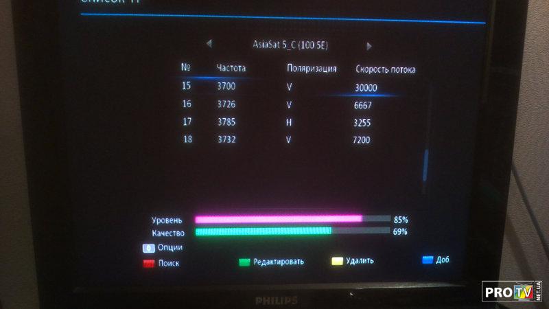

Теперь новая антенна 240 см
При этом следует добавить что транспондер 3726 V 6667 на новой антенне принимается абсолютно стабильно в то время как на Маво 180 он временами падает в ноль и часть суток вообще не принимается.
Подводя итог могу сказать что мега результата с ходу не получилось, но преимущество перед Маво 180 в Си диапазоне все таки есть.
Конструкция получилась довольно не плохой и даже рассчитанный на "Параболе" фокус совпал с фактическим.
Отдельное спасибо Юрию за его замечательный софт, на много облегчающий жизнь и творчество фанатам спутникового приема. :)

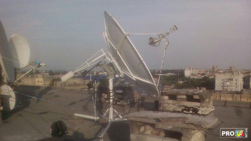

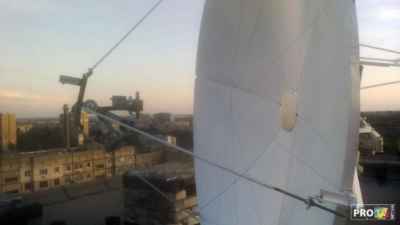

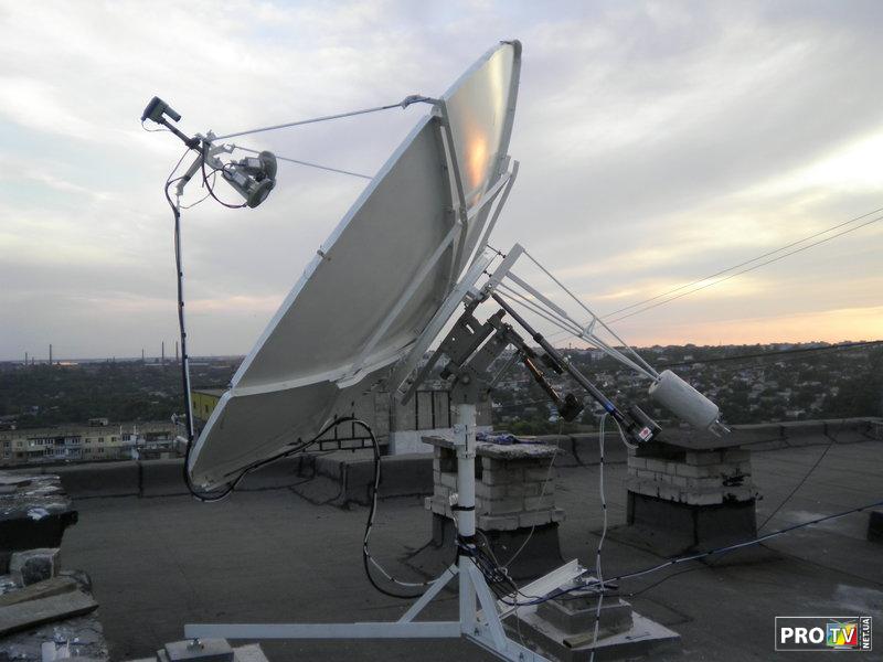

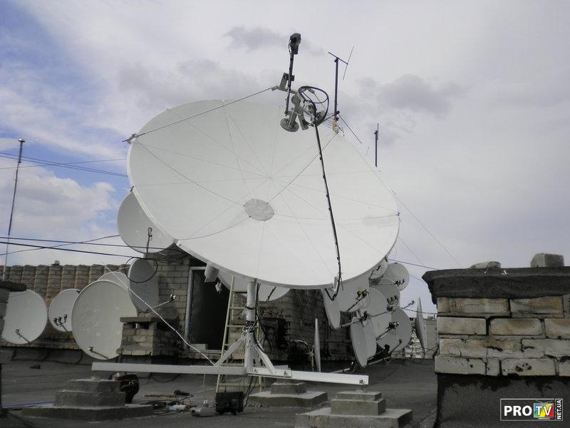

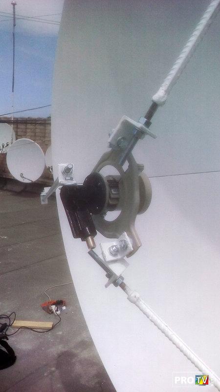

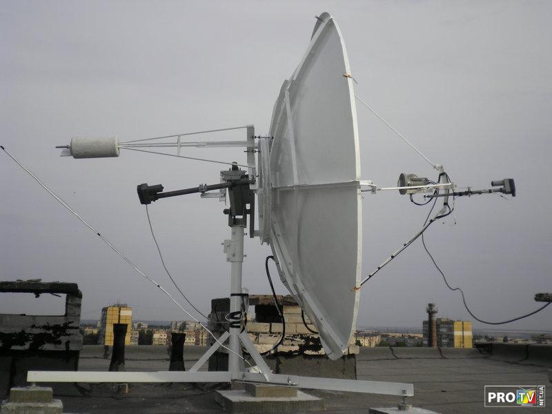

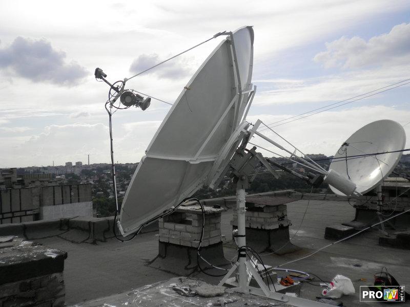

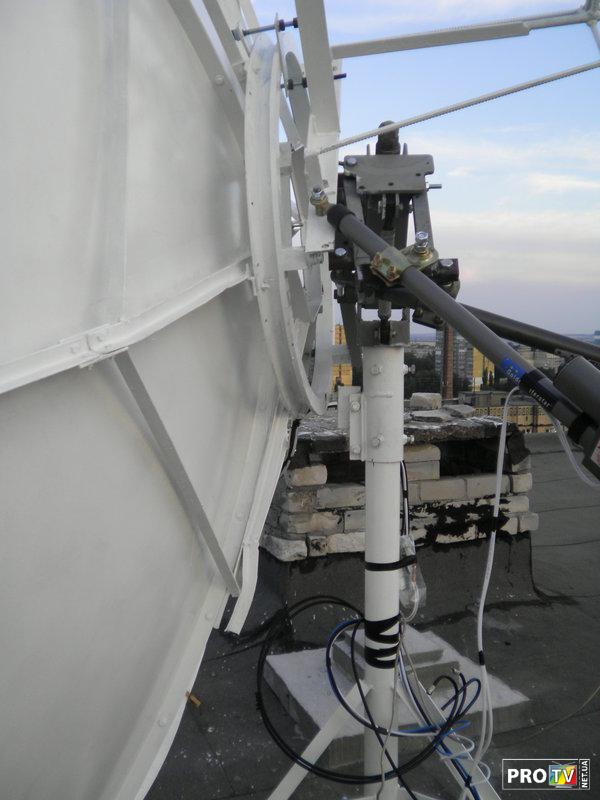

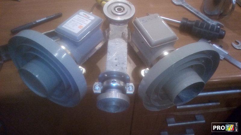

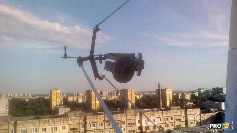

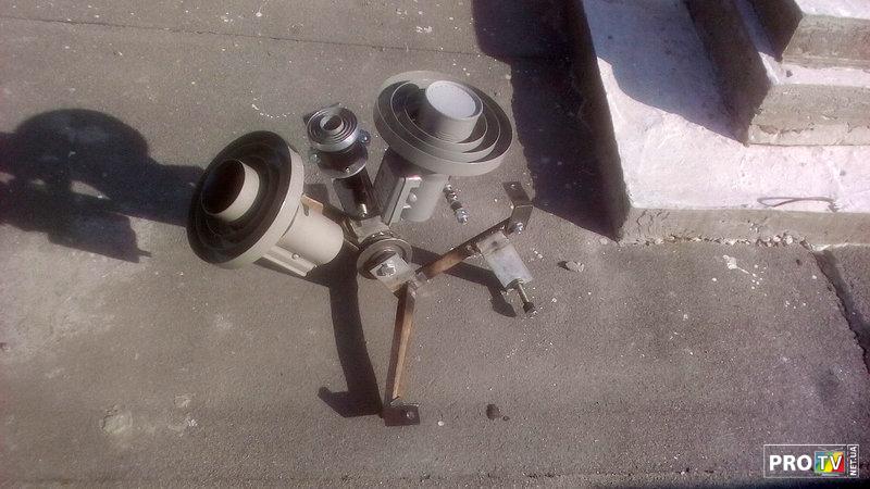

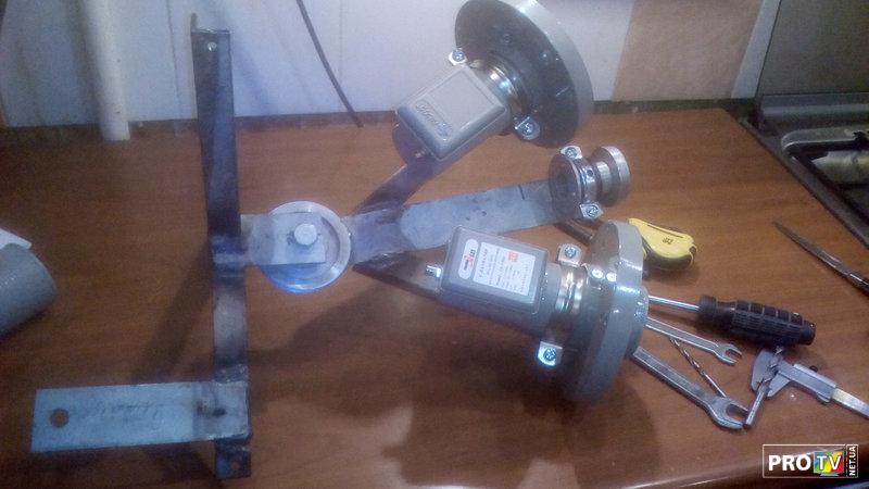

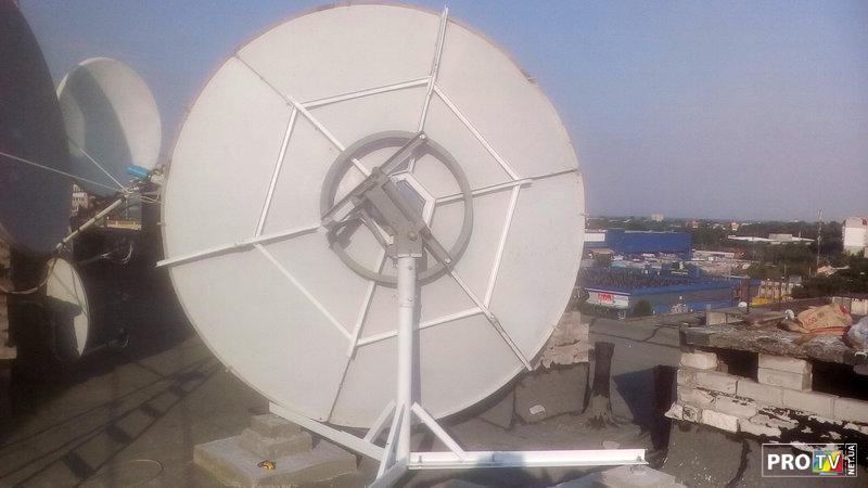

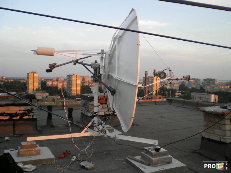

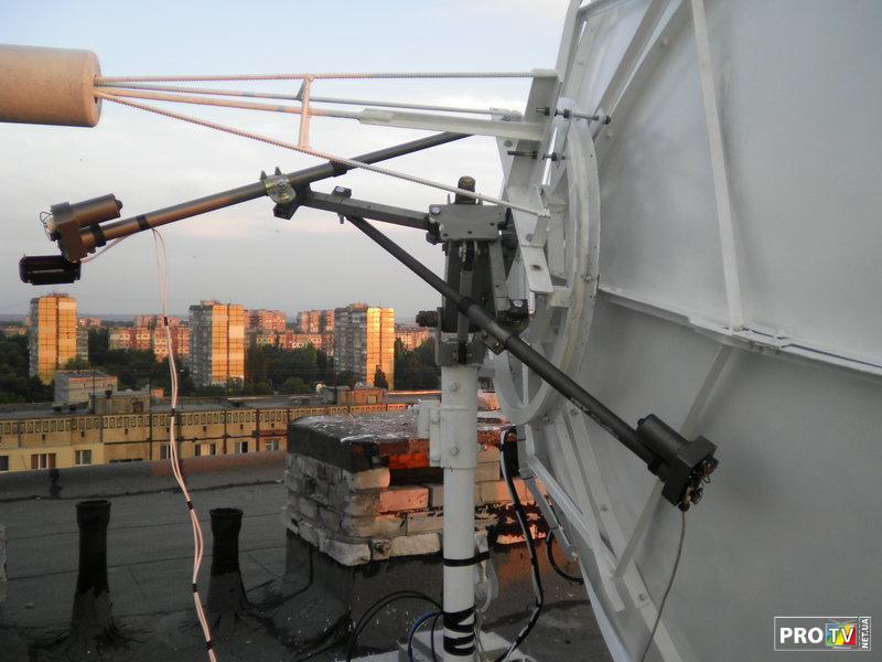

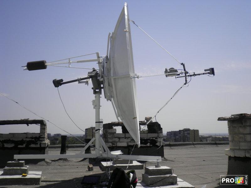

Так как мне все неймется и не сидится, продолжается "работа после работы" :mrgreen:
Первым делом заменил блины противовеса на противовес от чертежного кульмана
После этого снятое с актуатора зеркало стало автоматом "настраиваться" на 36е :lol:

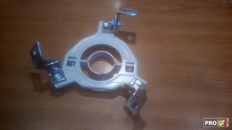

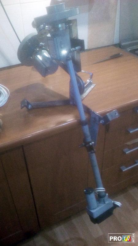

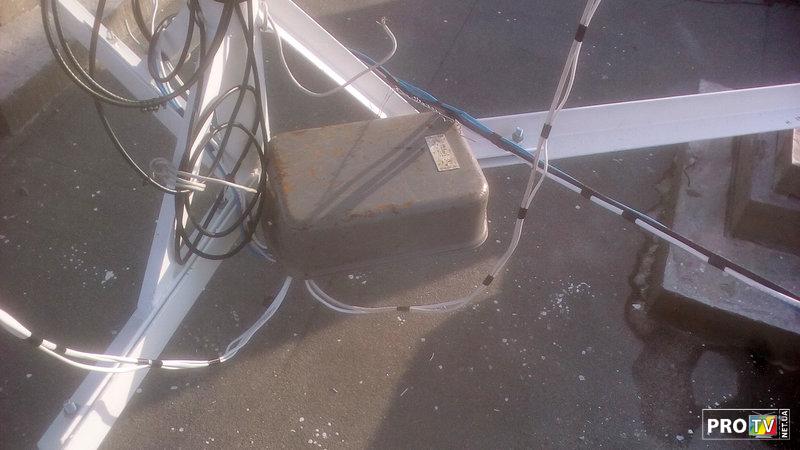

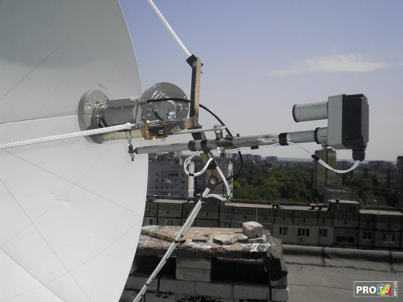

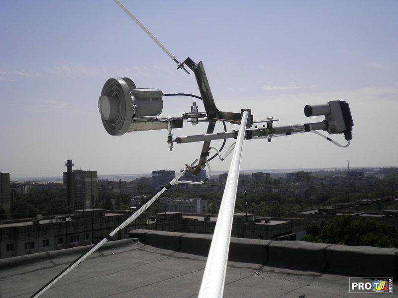

Так же начал воплощать в железе автоматический мультифид под прямофокус
Двигать консоль с конверторами будет 12-ти дюймовый актуатор
Сегодня примерил этот "колхоз" на антенну
Осталось кое что подправить и пересверлить, и можно начинать испытания.
Кстати, после того как навесил эту конструкцию, антенна полностью уравновесилась.
Сообщение Добавлено: 30 июл 2022, 06:38
Сообщения: 124
Откуда: Днепр
После устранения найденных проблем установил мультифид на место
А так же опробовал это дело на живом сигнале
Проблем не обнаружилось, конвертора при их смене точно встают в фокус
Пока оставил антенну на NSS-10 37.5°W

Продолжил работу над антенной.
По мимо тяжелой, нудной и грязной работы, такой как прокладывание кабелей в шахтах высотки, с их последним извлечением и распутыванием :twisted: и протягиванием через подвесной потолок квартиры :shock: была работа интересная и творческая.
Изготовил и смонтировал систему привода полярного подвеса с двумя актуаторами.
Теперь антенна способна перемещаться от 113°E до 43.0°W !!!
Так механика выглядит в действии.
Восточный предел
Вершинный спутнник
Западный предел
Конструкция пока еще сырая, остается открытым вопрос с правильным подключением актуаторов.
Питания приводам хватает, но вот как включить герконы? Параллельное вгоняет позиционер в ступор и выскакивает ошибка Er2, а ставить два позиционера не хочется.
Сообщение Добавлено: 30 июл 2022, 07:09
Респект,получился вооруженный терминатор.

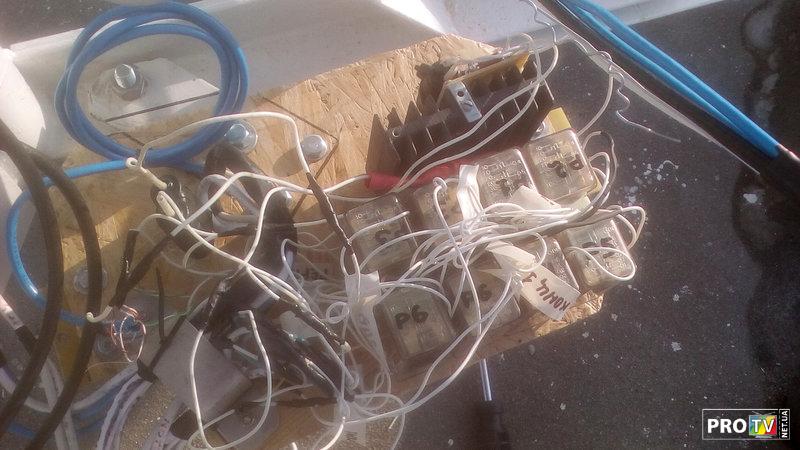

Удалось решить проблему с подключением к позиционеру.
Теперь два актуатора позиционер видит как одно устройство.
Блок автоматики выполнил на реле. Монтаж навесной, так что зрелище не для слабонервных :mrgreen:
Для защиты от осадков использовал верхнюю часть корпуса от совкового магнитного пускателя
