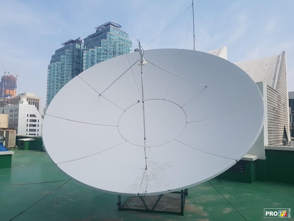

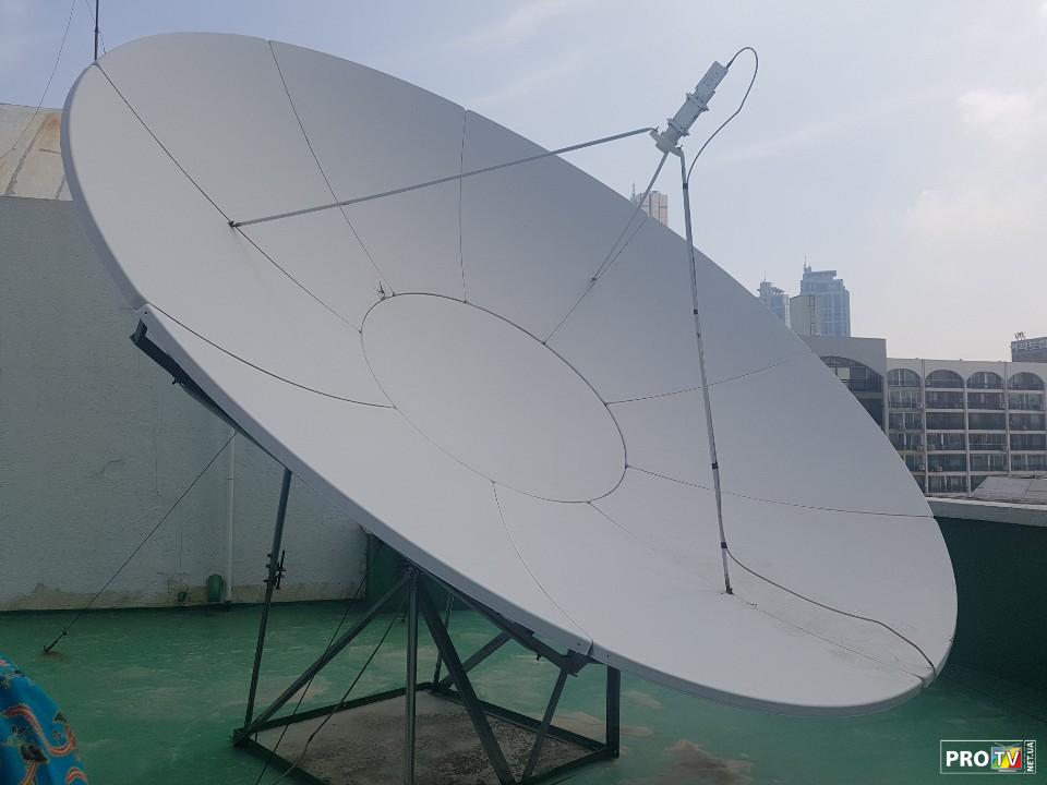

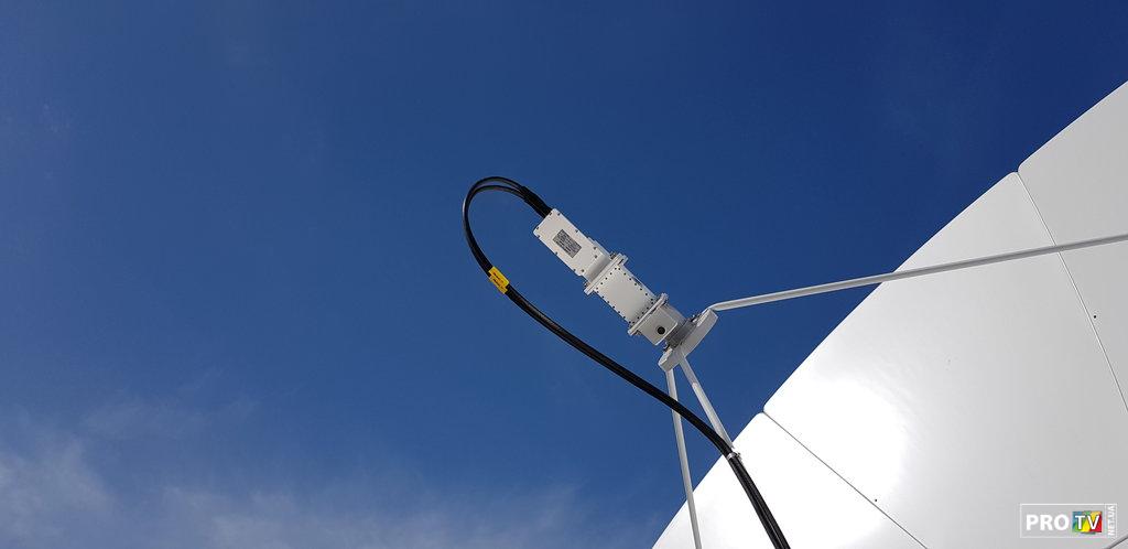

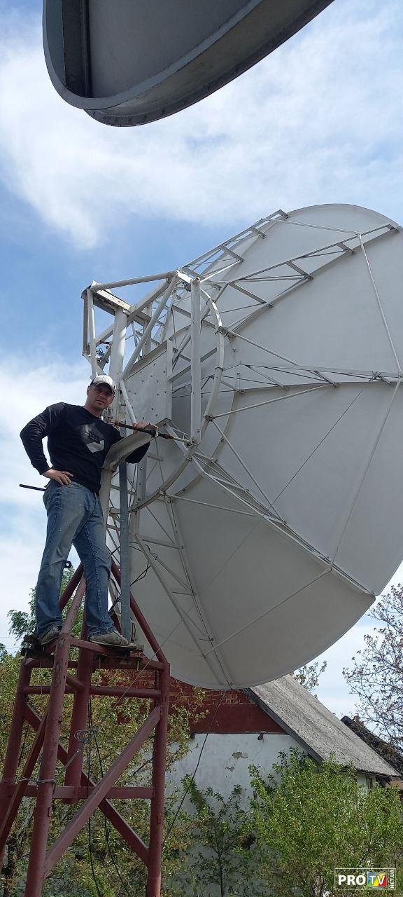

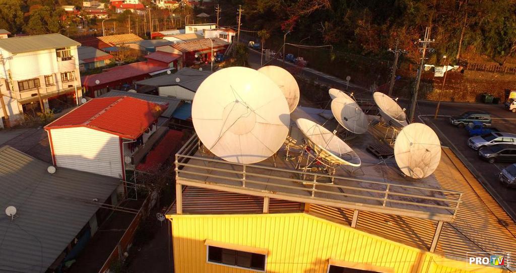

Несколько фото с гугла как выглядет антенна в собранном виде:

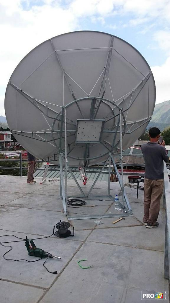

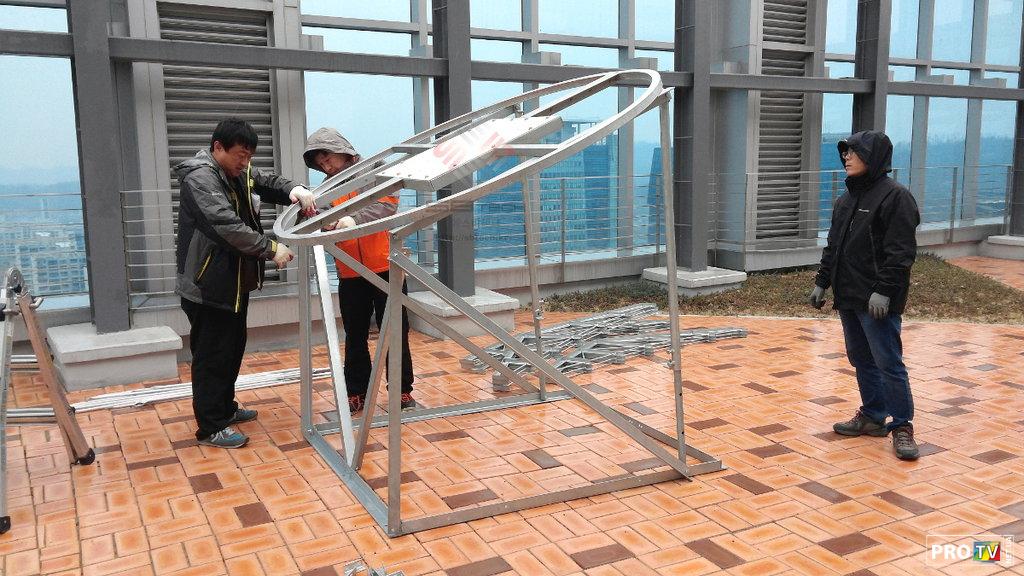

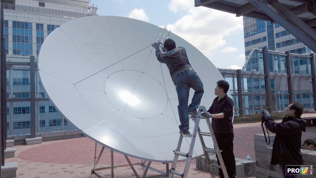

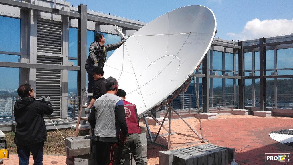

Небольшой процесс сборки антенны где-то в Тайвани :

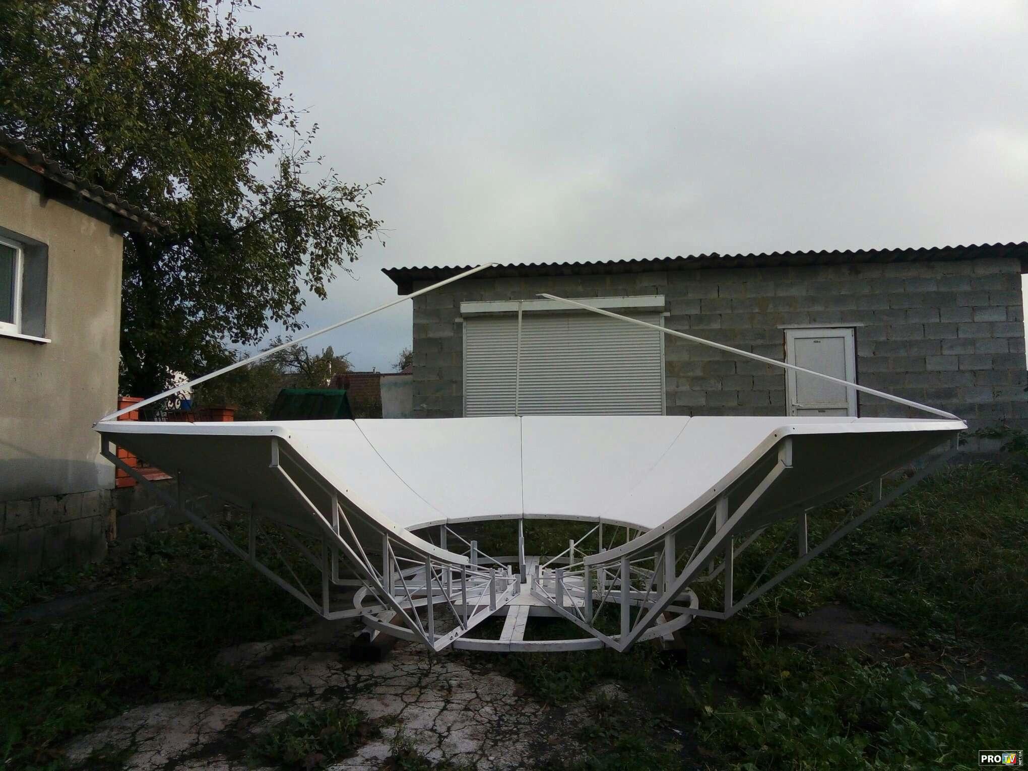

Реставрация Матрицы антенны 4,2м. (осталось нанести краску НЦ-132)
Кто помнит в 2016 году нам приехала она вот в таком состоянии,где было деформированно и поврежденно три элемента антенны:
После всех восстановительных работ вот такой вид в 2018:
На реставрацию матрицы ушло много упорного труда ,но не смотря ни на то,что несколько не жалею потраченного времени и учитывая ,что эта антенна редкая в Украине.

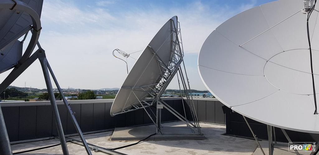

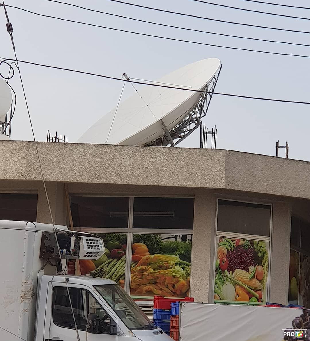

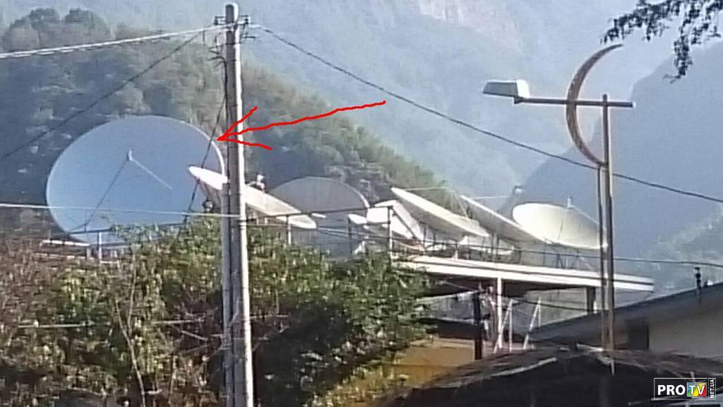

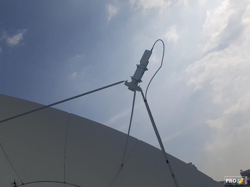

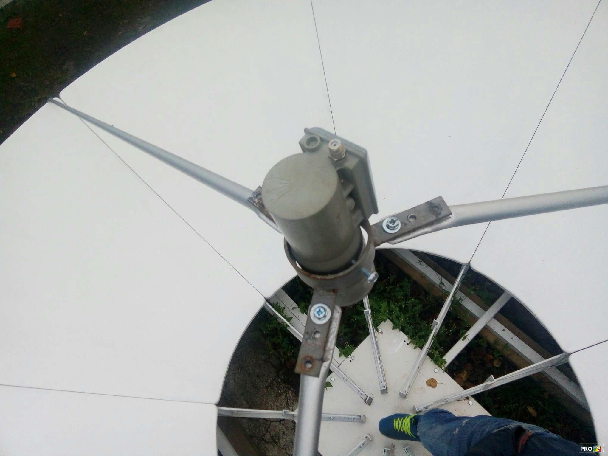

Небольшой фото-архив этой антенны из Кипра,так как этих тайваньских парабол 4,2м там много.

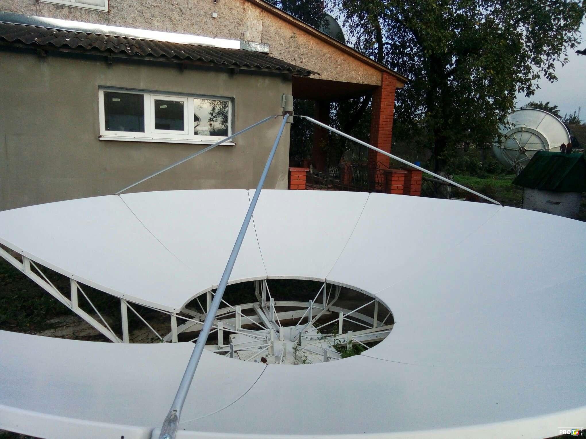

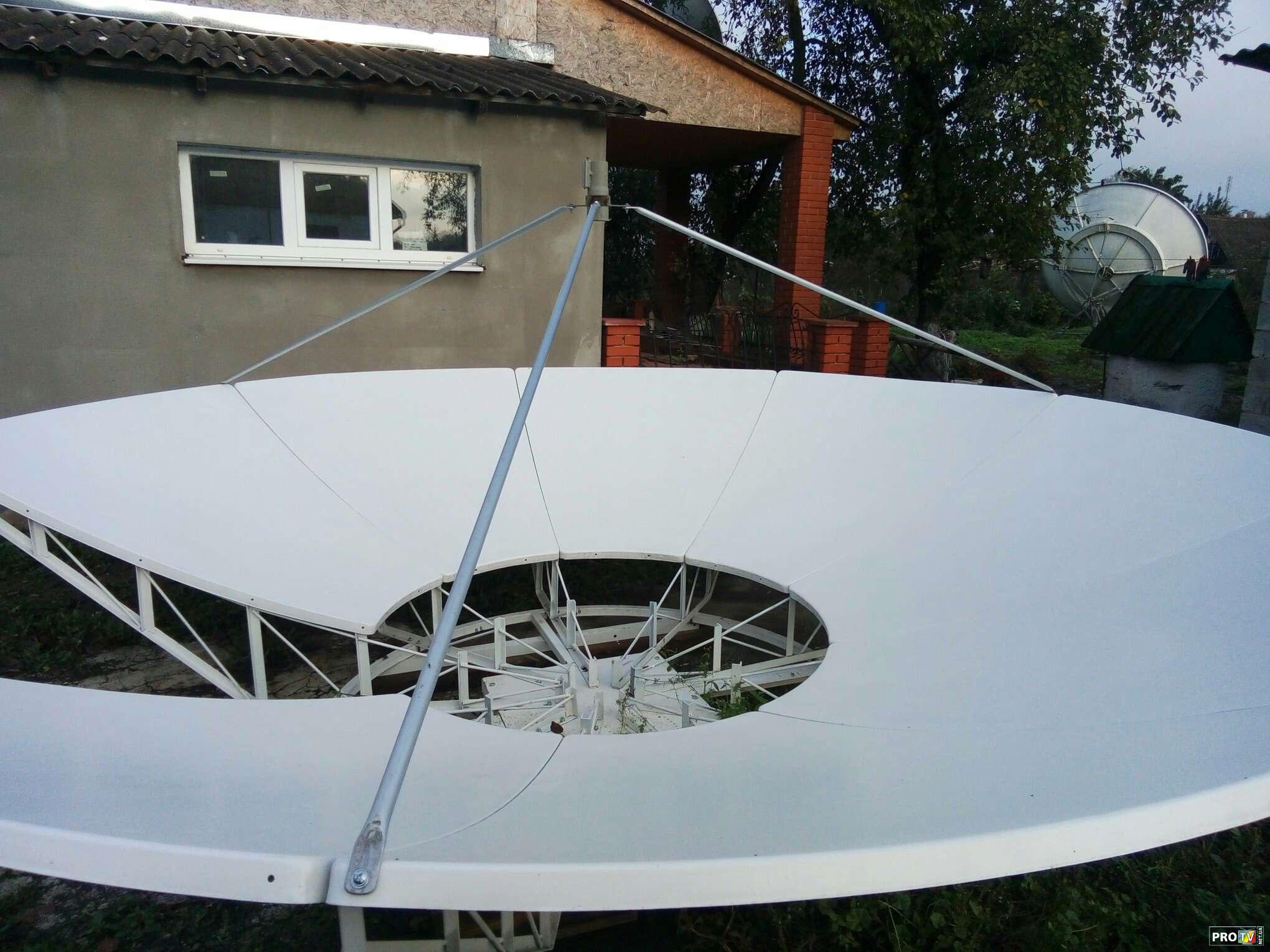

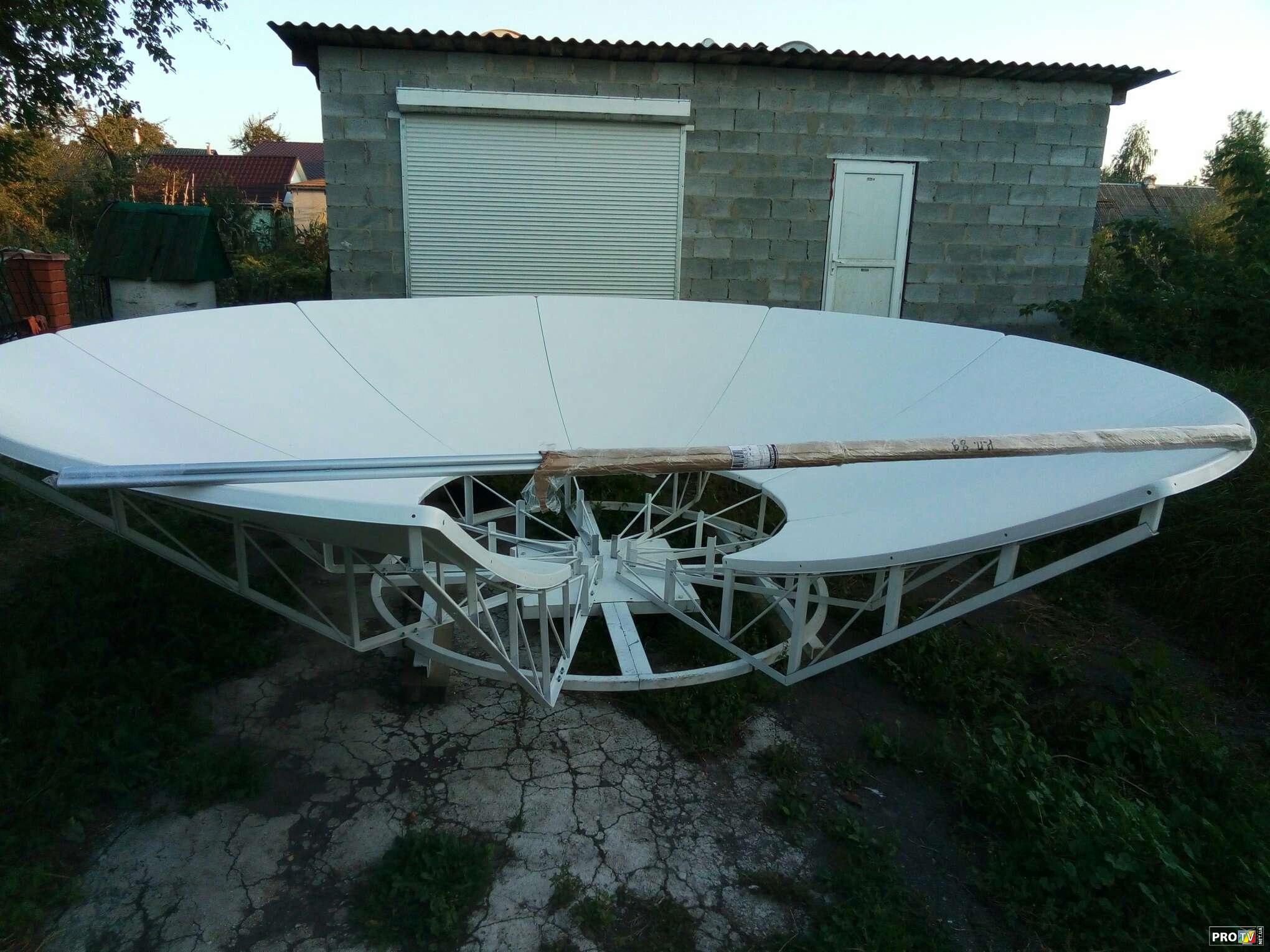

Решил собрать антенну Jonsa 4,2m,что бы узнать её реальный фокус для изготовления штанг держателей конвертеров.
Очень хорошо ,что тайваньцы указали количество болтов и гаек
Так как антенна приехала без единого соединения,они были сразу куплены
Каркасные составляющие элементы были выкрашены в белую грунт краску ГФ-021(гост)
 Заголовок сообщения: Re: Спутниковая тайваньская (ромашка) антенна 4,2м jonsa (P4
Сообщение Добавлено: 09 авг 2022, 22:59

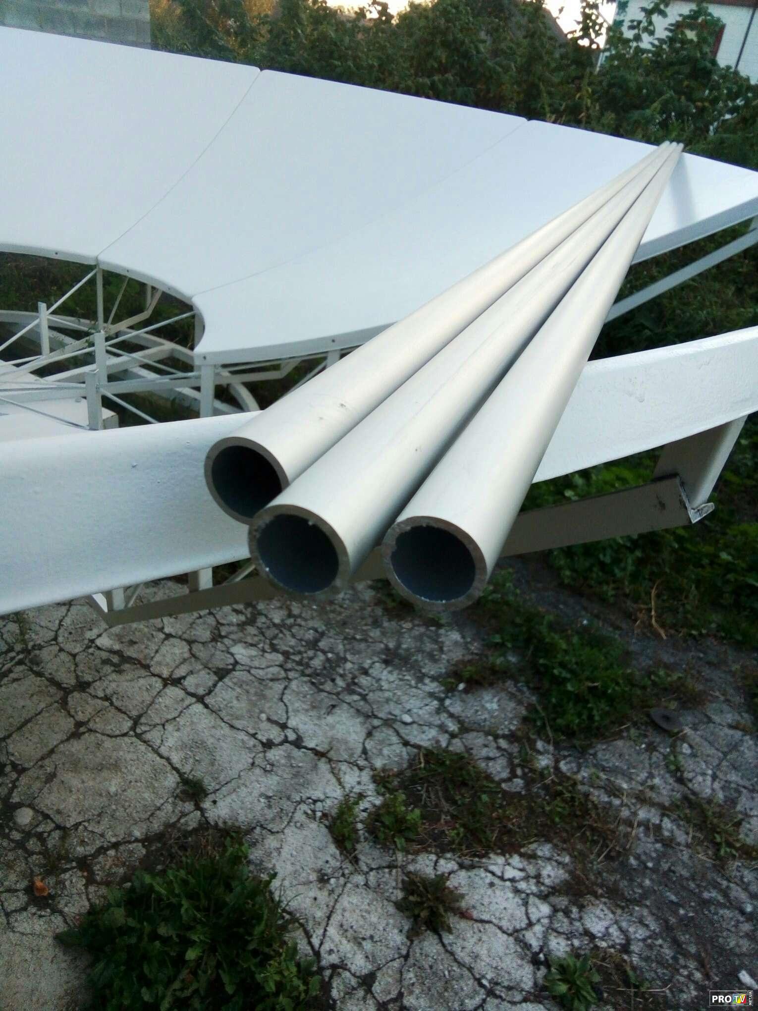

Приобрёл аллюминевые трубы (20) для изготовления штанг под фокус антенны 1470мм
