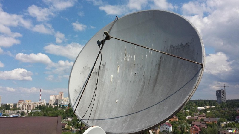

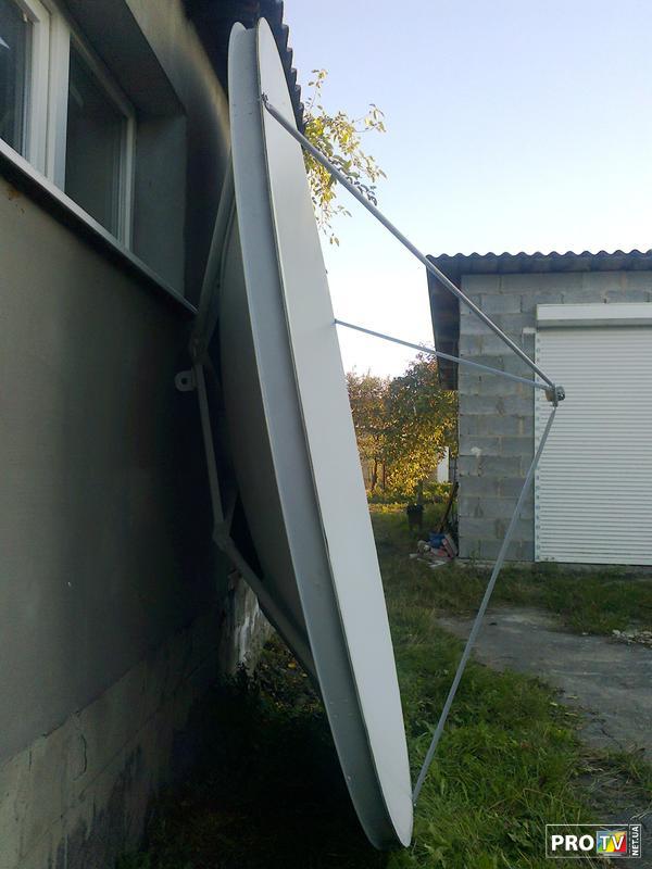

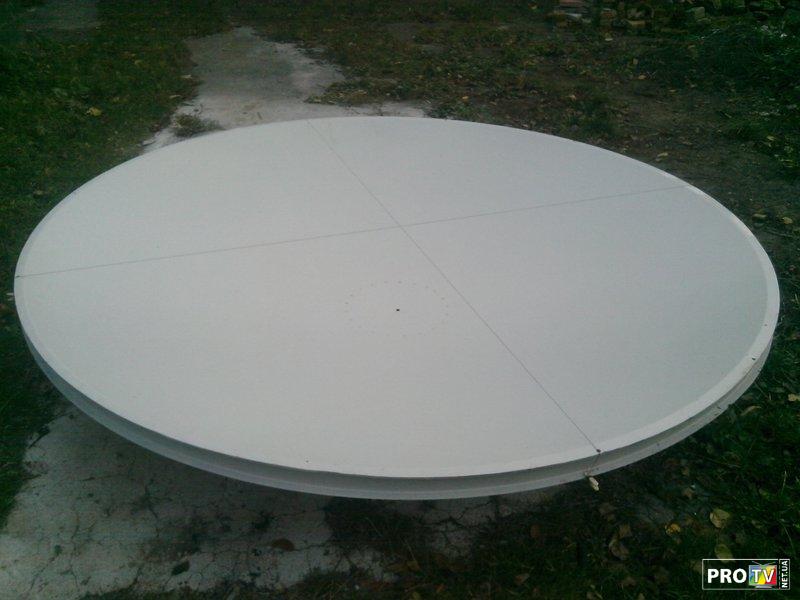

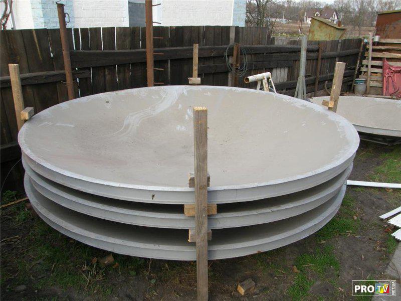

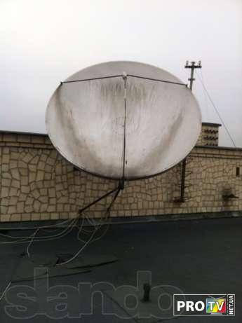

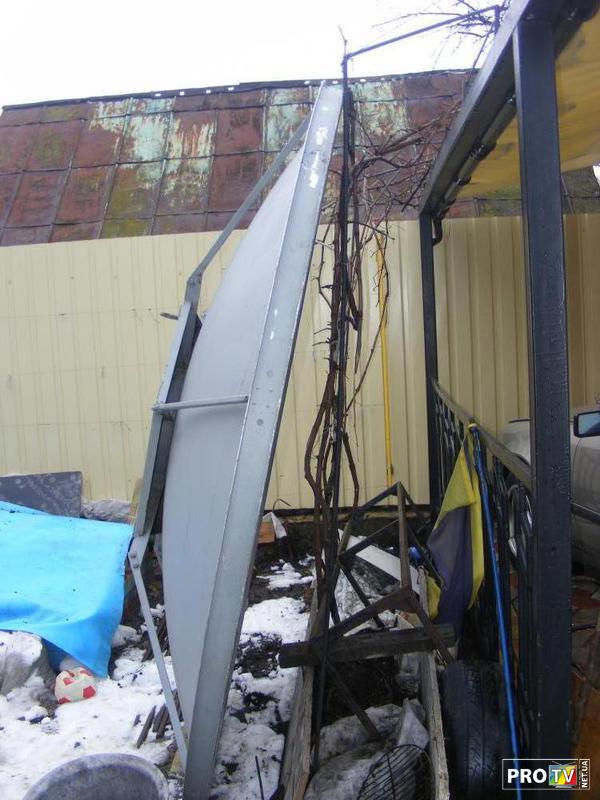

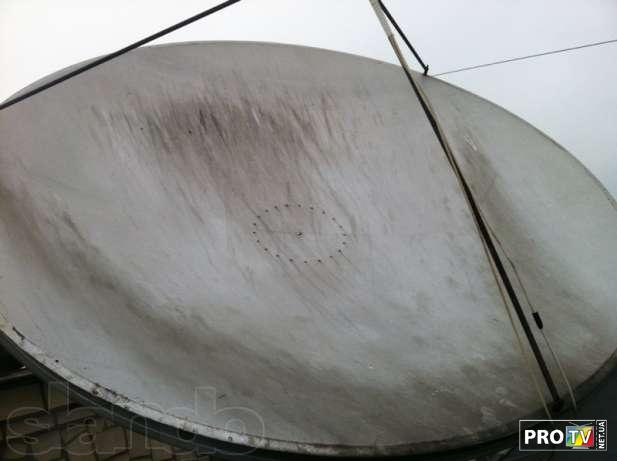

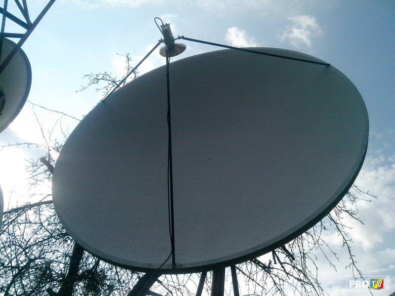

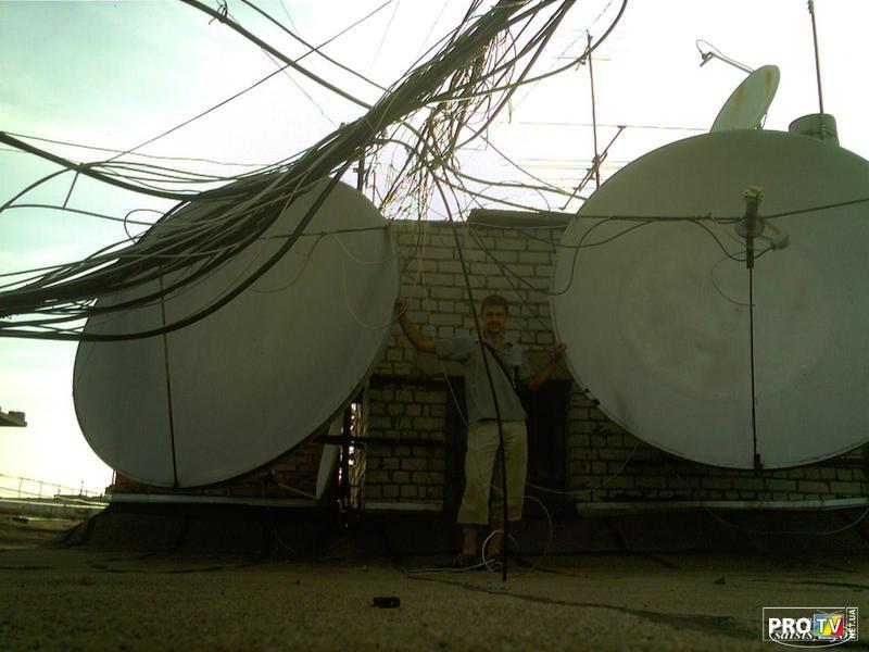

Несколько фото данной антенны с разных- инет ресурсов:

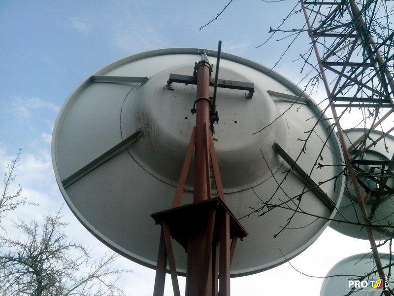

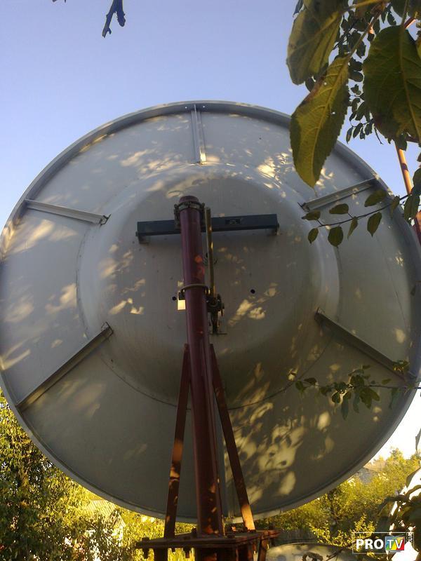

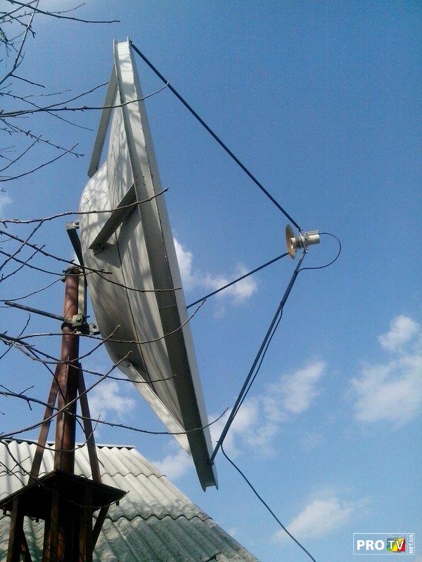

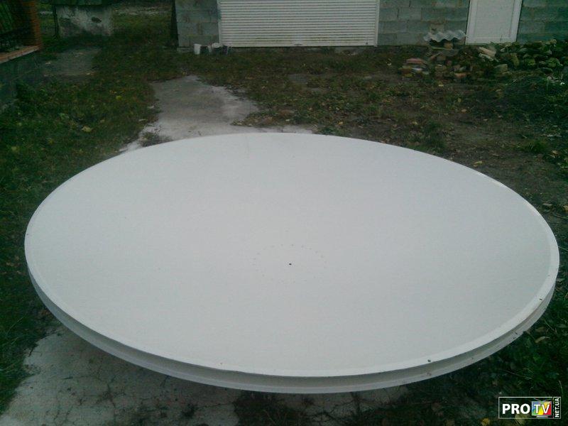

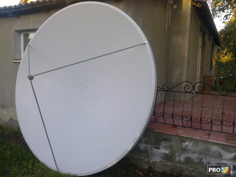

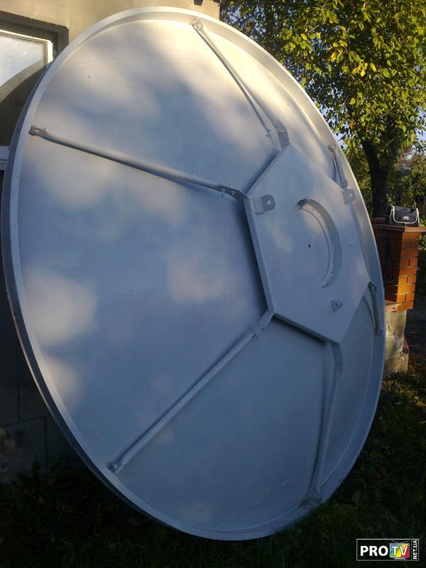

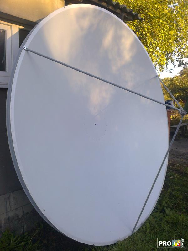

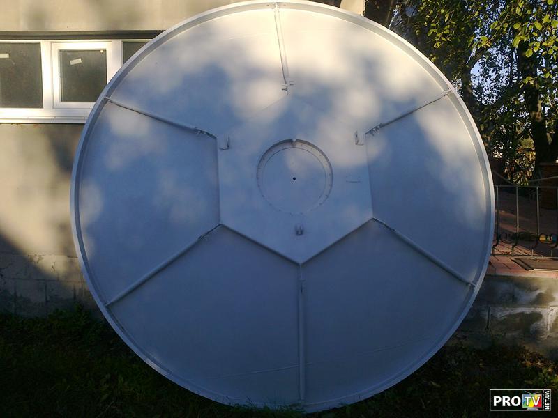

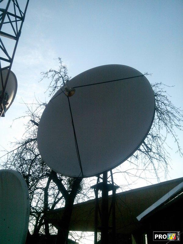

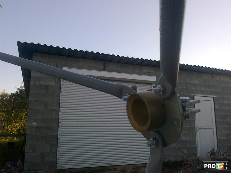

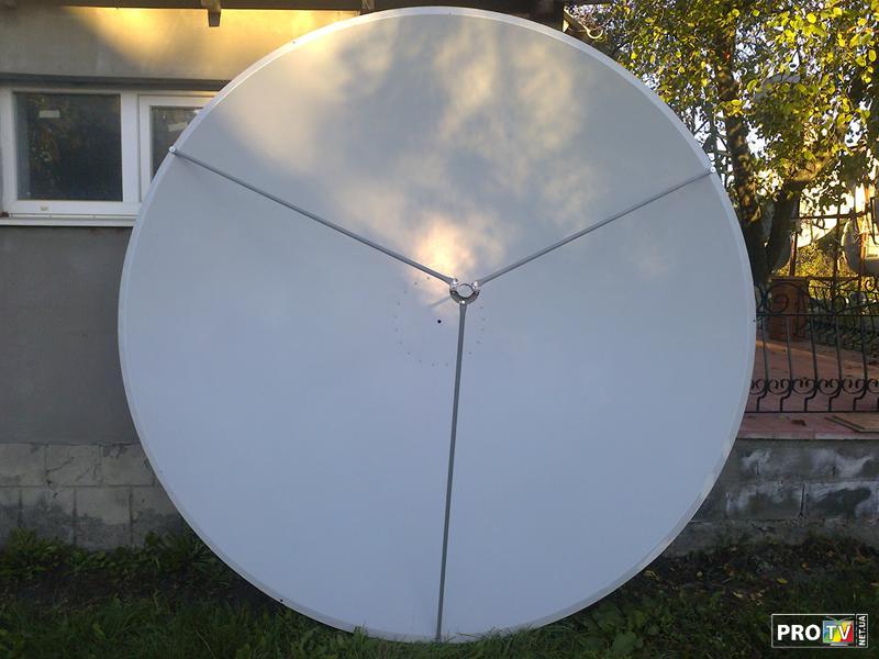

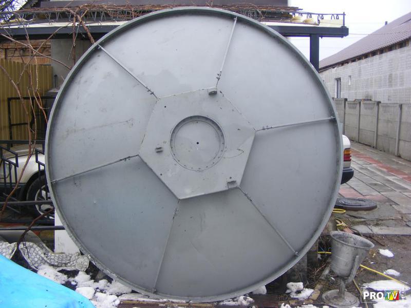

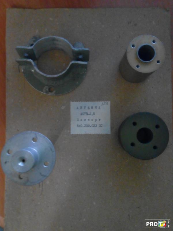

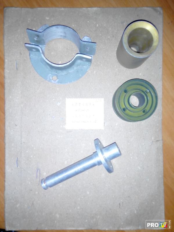

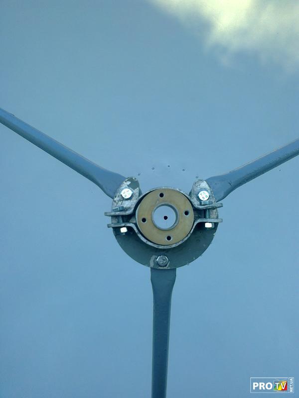

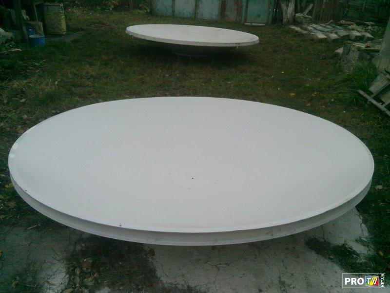

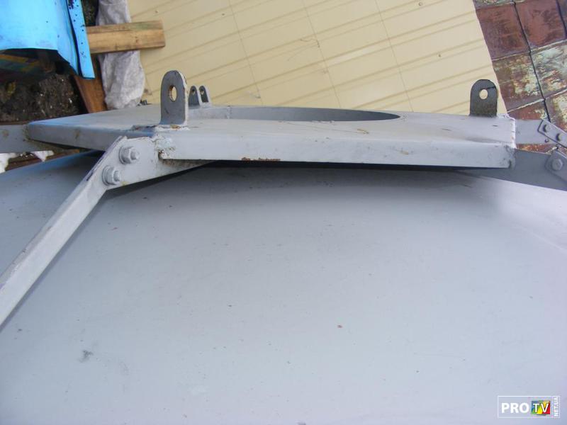

Ахтырские антенны 250см выпускались в двух разных видах.Отличались они с разными задними примыкающими ободными подвесами .так как выпуск был скорее всего в разное время.
У меня в наличии как раз имеються эти две антенны 2.5м.
Матрица преса у них одинакова:
1 версия:
2 версия:

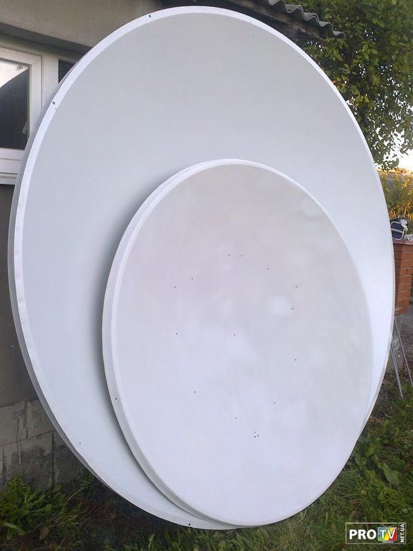

Для динамики визуальное сравнение 180см-мабо и АСТВ-250см :D

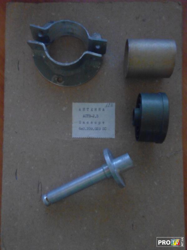

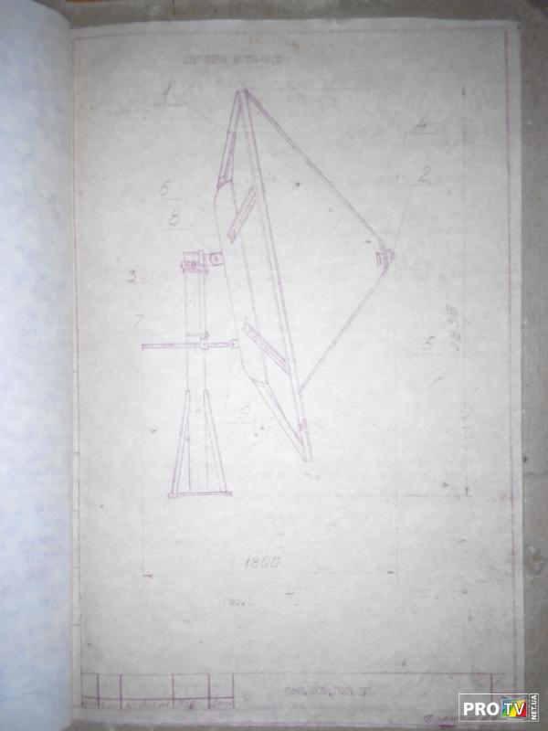

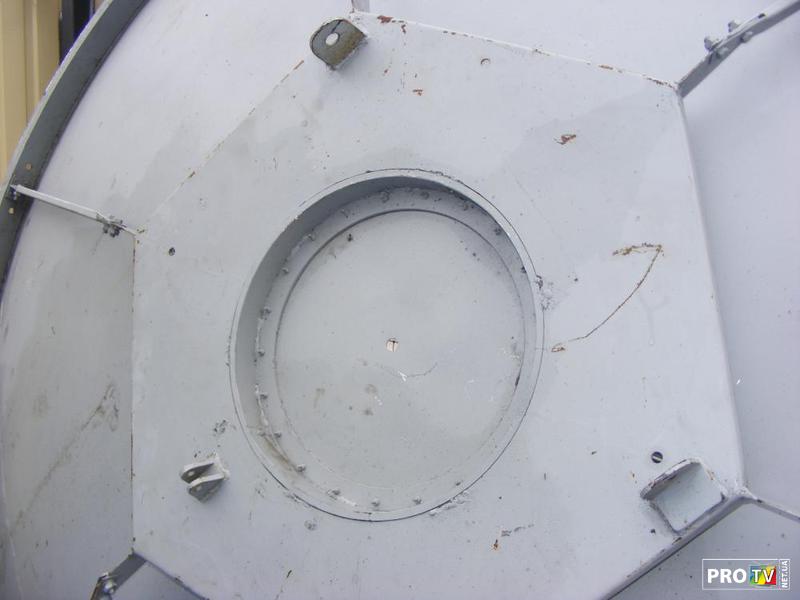

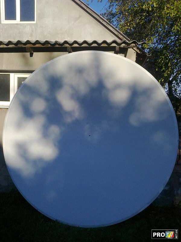

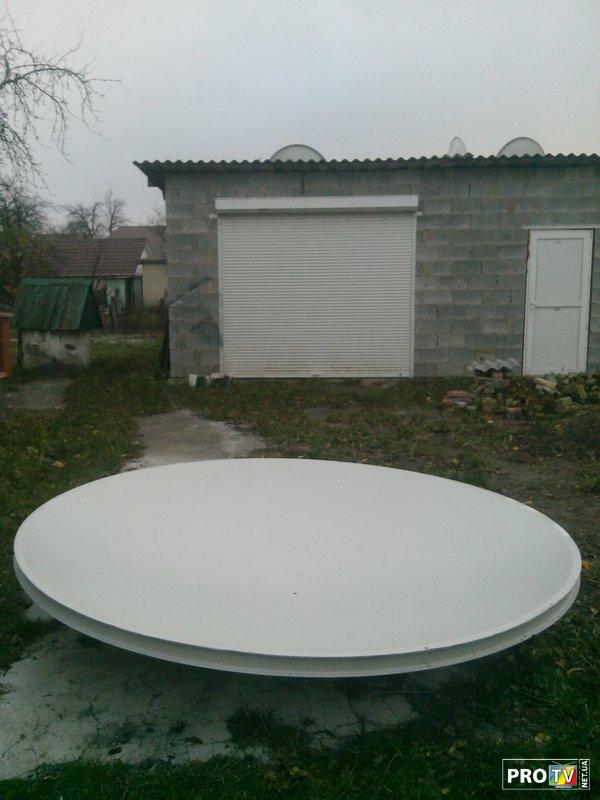

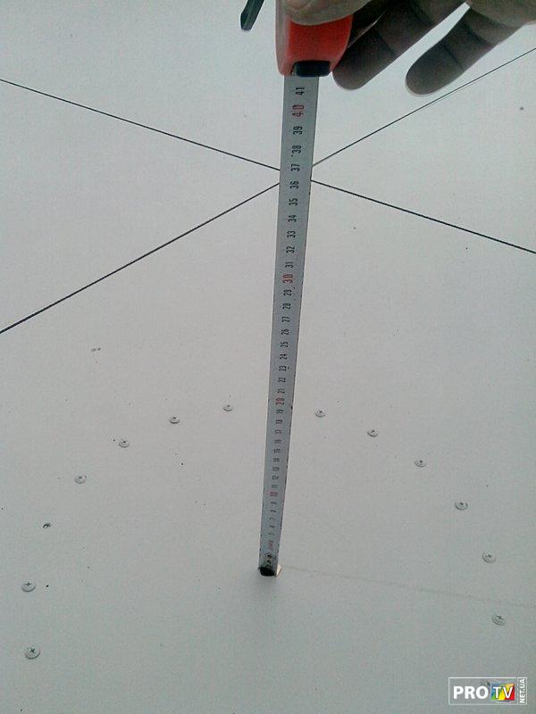

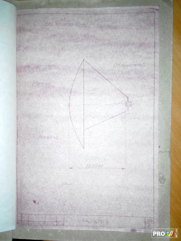

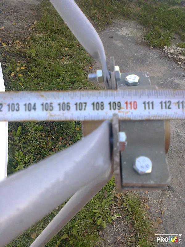

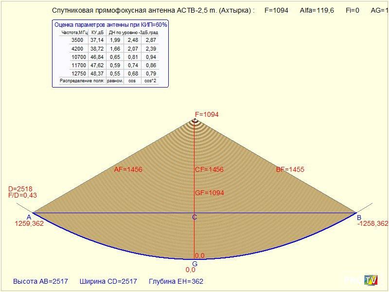

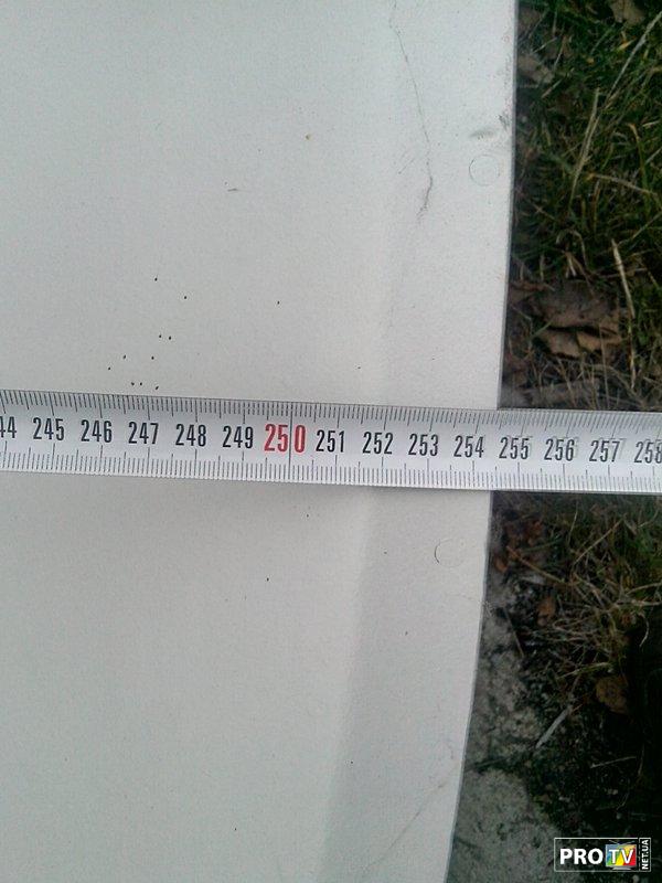

Снял данные со Спутниковой прямофокусной антенны АСТВ-2,5 m. (Ахтырка)
Диаметр(рабочая площадь) 2517мм,глубина зеркала в центре 362мм
Угол рассскрыва зеркала 119,6 градусов

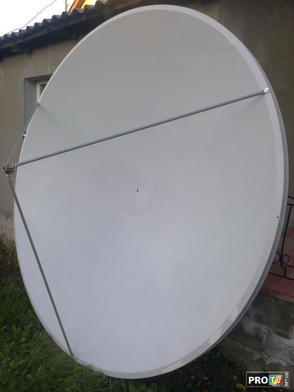

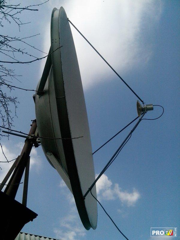

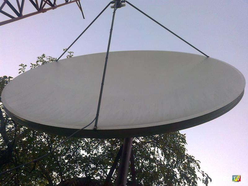

1 версия АСТВ 2,5м
 Заголовок сообщения: Re: Спутниковая прямофокусная антенна АСТВ-2,5 m. (Ахтырка)
Сообщение Добавлено: 17 июл 2022, 17:47

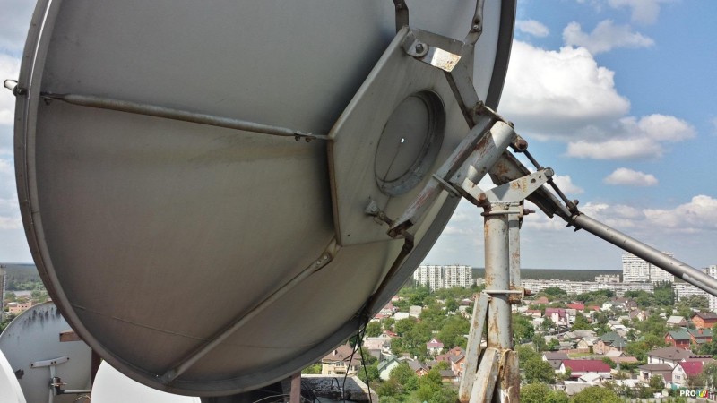

2 версия АСТВ 2,5м
Сообщение Добавлено: 17 июл 2022, 17:51

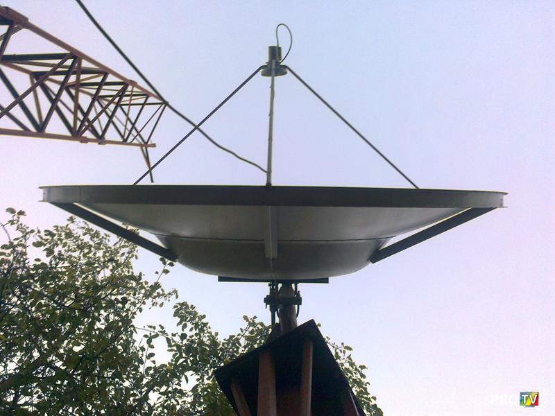

От себя лично скажу! Мне не удалось на данной антенне (при многих подходах) добиться уровня работы в КУ диапазоне на её размер 2,5м. В Си диапазоне работает идеально!

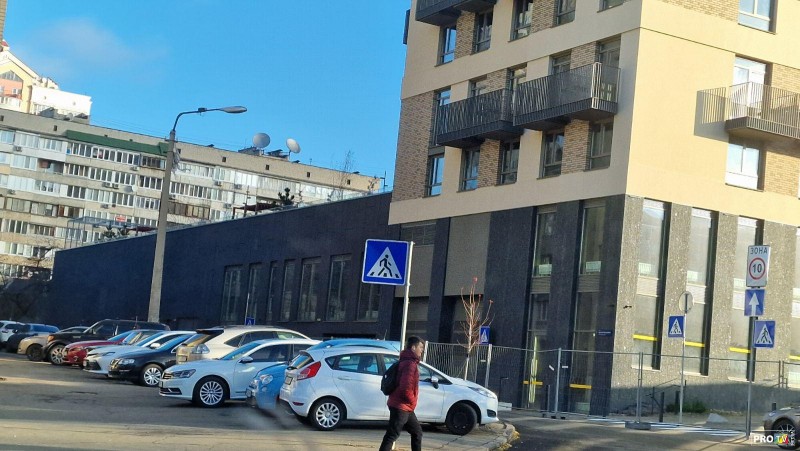

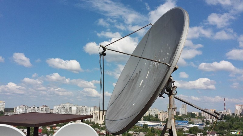

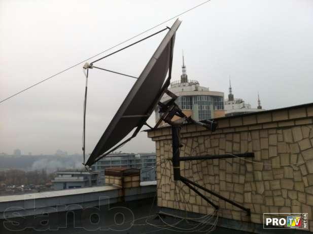

Сообщение Добавлено: 09 мар 2023, 07:41

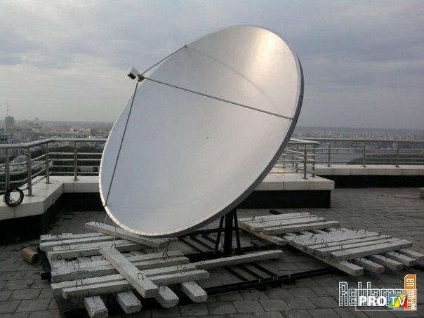

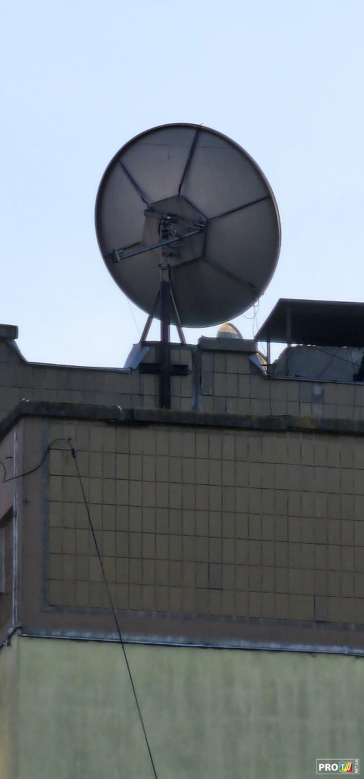

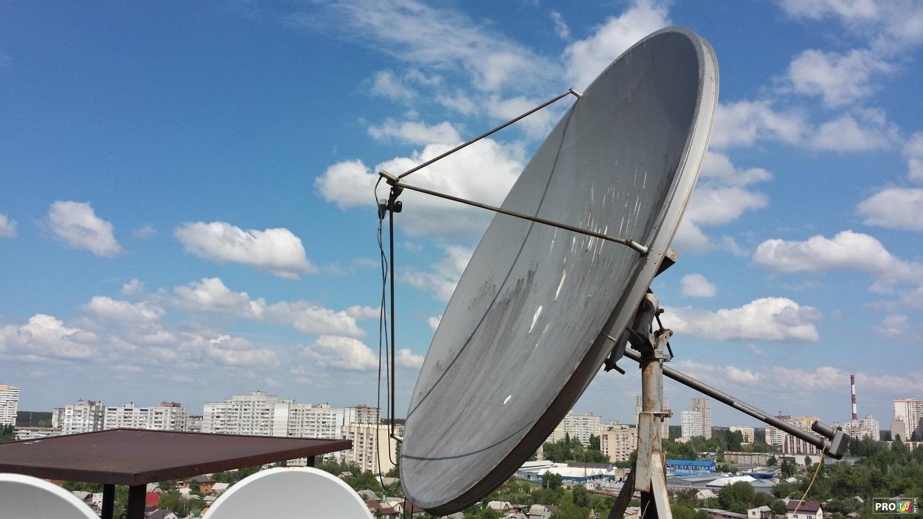

Ахтырка 2,5м
Вот так люди не боялись устанавливать прямофокусные антенны от 2.5м на жилых высотных домах!
Сообщение Добавлено: 09 мар 2023, 13:43
Сообщения: 41
Доброго здоров"я! Як на мене, то не є сміливість встановлення антени 2,5 м на багатоповерхівці. Скоріше то є інженерна безвідповідальність. Судячі по вигляду кронштейну, така конструкція кріплення сумнівна стосовно забезпечення надійного кріплення при вітрових навантаженнях. У мене була інформація про те, що антену 1,25 м вивернуло разом з кутом будинку на 9 -му поверсі житлового будинку.
Сообщение Добавлено: 09 мар 2023, 16:11
ця антена стоїть на будинку років з 25.. якщо не більше
тому, все у неї ок.. за наукою зроблено
здається мені, на фото не вся конструкція
Сообщение Добавлено: 10 мар 2023, 07:02
Всё зависит от изначального подхода -это желание(смелость),вложение и расчёт.
На фото невидно полностью -состовляющего всего кранштейна,как вы можете изначально делать выводы?
+ учитывая что этот прямофокус стоит там минимум 20 лет
Зная свой опыт,ябы сказал бы что возможно вывернуло угол дома вместе с антенной 1.25.
Либо сделано на тяп -ляп и прилепленно на изначально повреждённый участок жилого дома.
