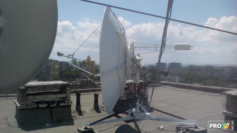

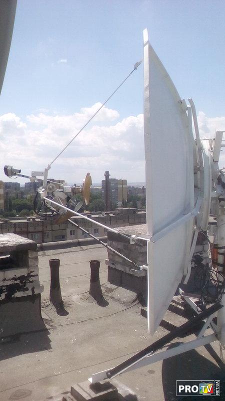

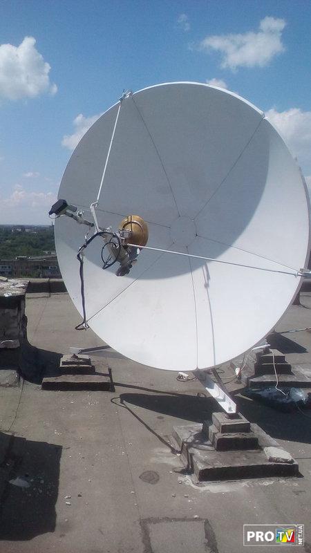

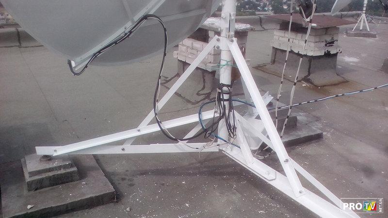

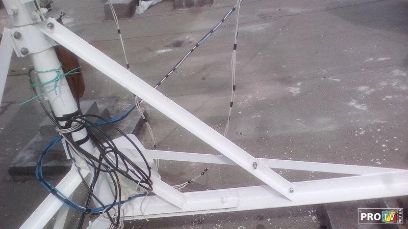

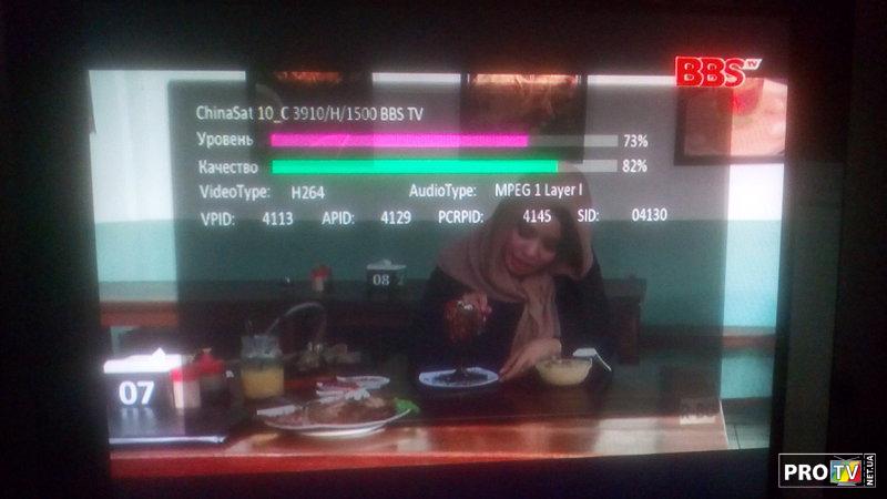

Усилил "лапы" штатива 40 мм уголками, после чего они перестали амортизировать и "играть" при ветровых нагрузках.

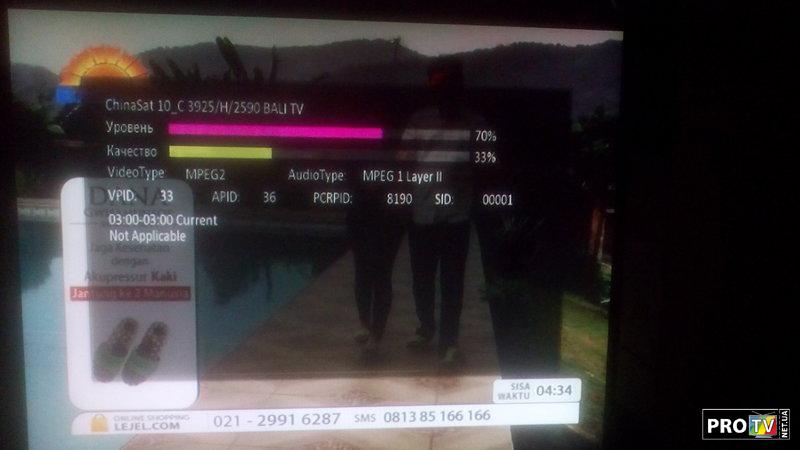

Сейчас антенна направлена на самый "низкий" спутник, который мне удалось принять, с углом подъема 0° :shock:
113,0°E -Palapa D

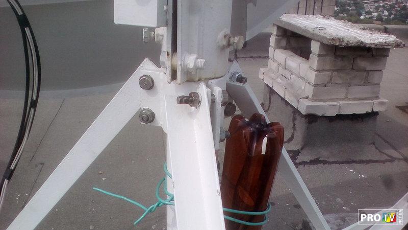

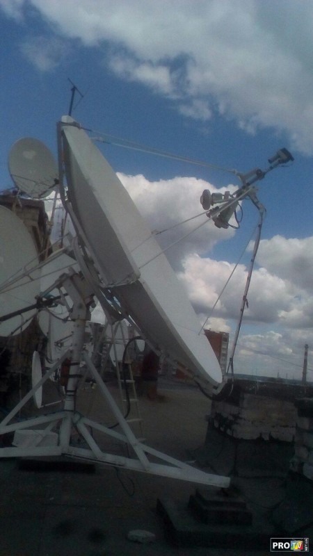

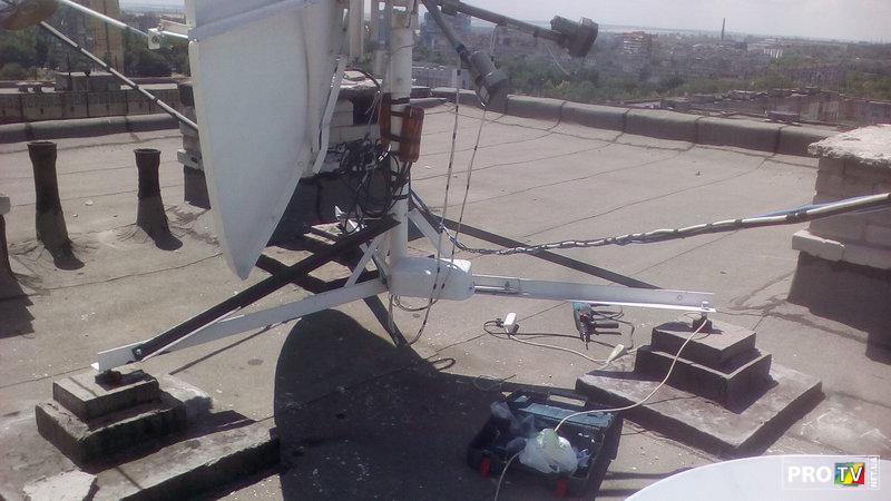

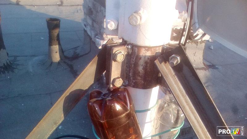

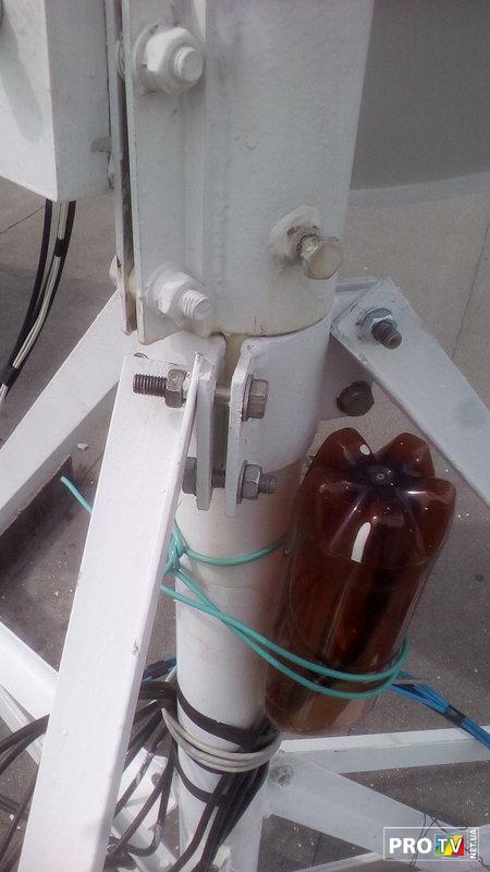

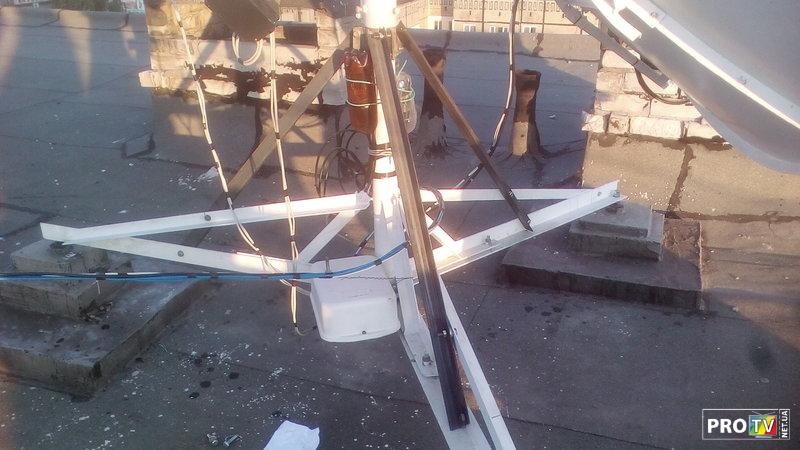

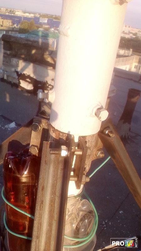

Что бы зафиксировать штатив окончательно сделал еще один ярус растяжек из уголка, на сей раз с целью укрепить саму опору.
Для крепления нового яруса был изготовлен хомут
После окраски получилась очень красивая, а главное жесткая и стабильная конструкция.
Теперь как минимум сам штатив не колышется и не "играет" от ветровых нагрузок.

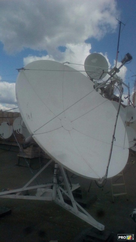

Китайская лепестковая антенна 240 см (Ромашка)
