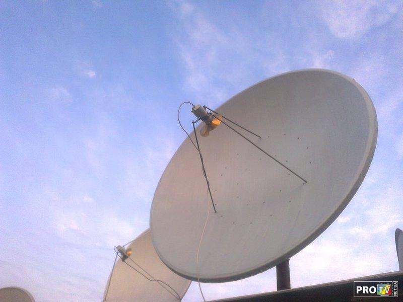

Сообщение Добавлено: 24 июл 2022, 17:53

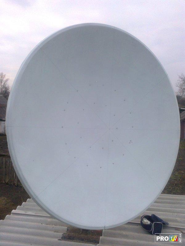

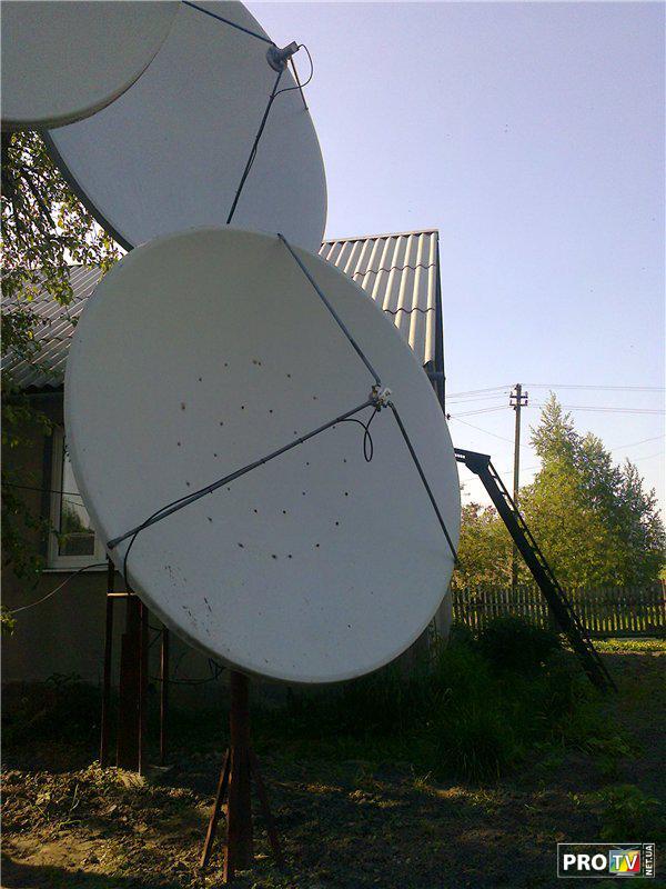

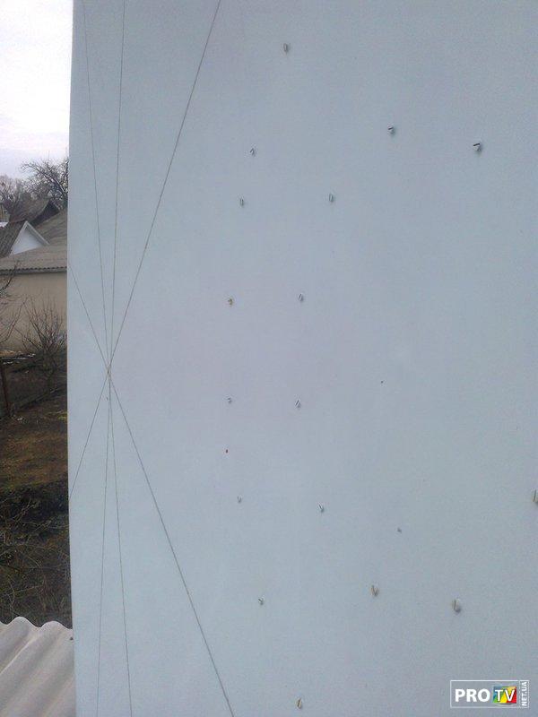

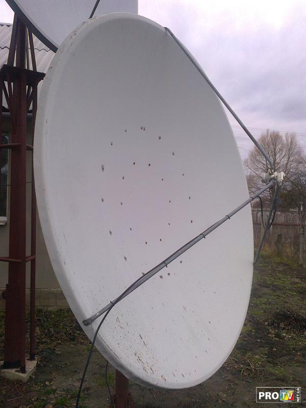

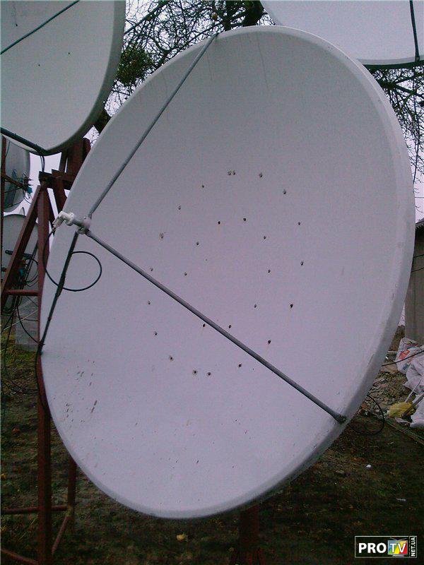

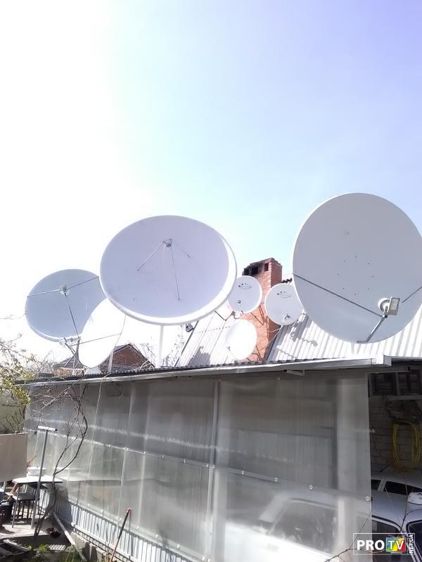

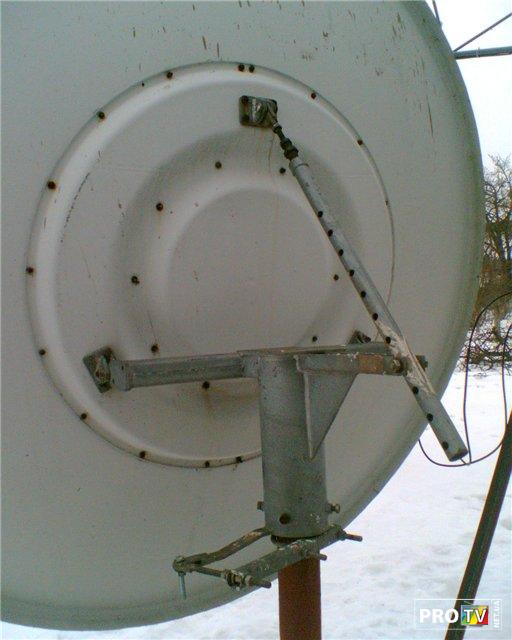

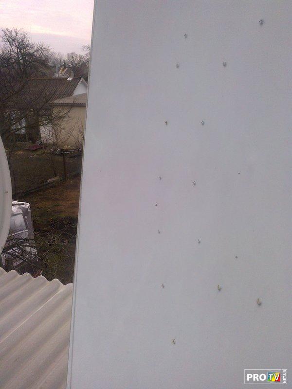

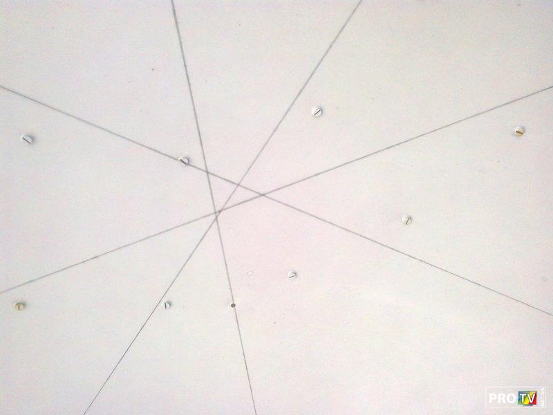

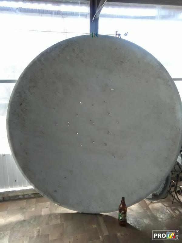

В наличии имееться эта антенна с усиленным подзеркальником и задним подвесом.

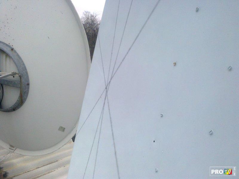

Антенна отлично работает как в С band и в KU band на свой размер и несмотря на то ,что спресована не с цельного листа.
Также если при транспортеровке антенну повело она хорошо выравнивается как на идеально-ровной плоскости так и на опорном стояке за счет контроля натягивания нитей.

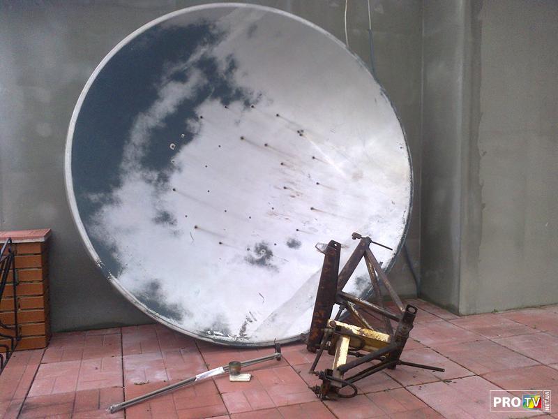

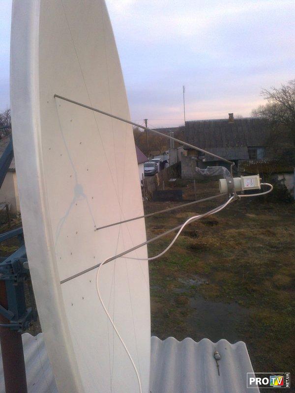

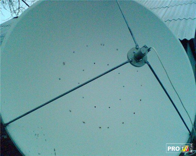

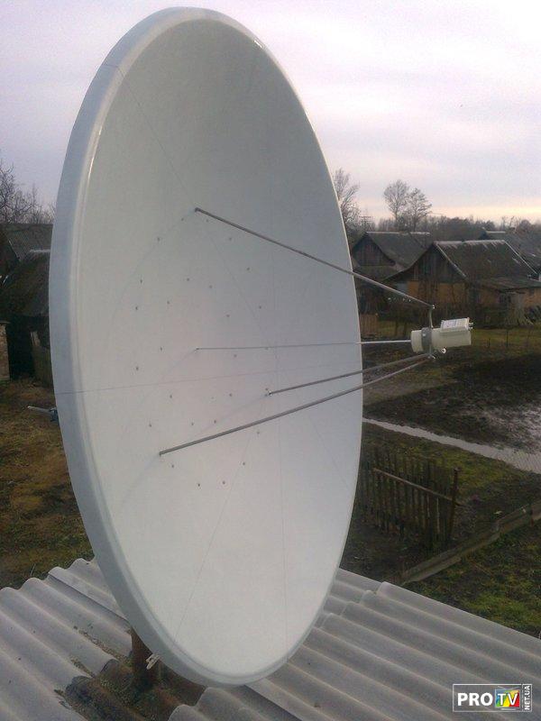

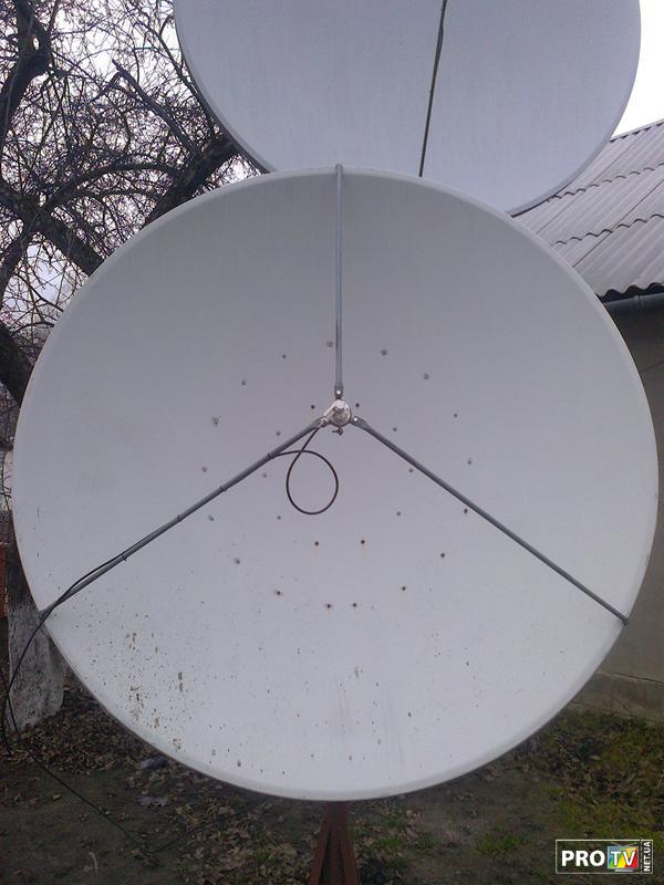

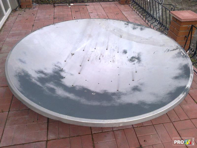

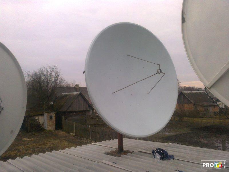

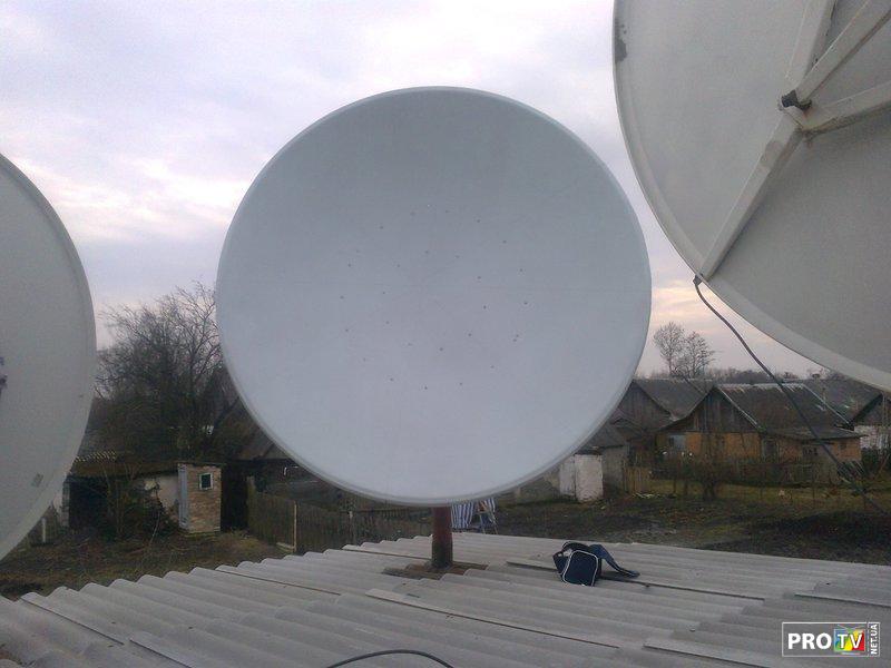

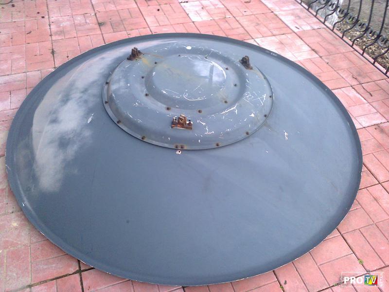

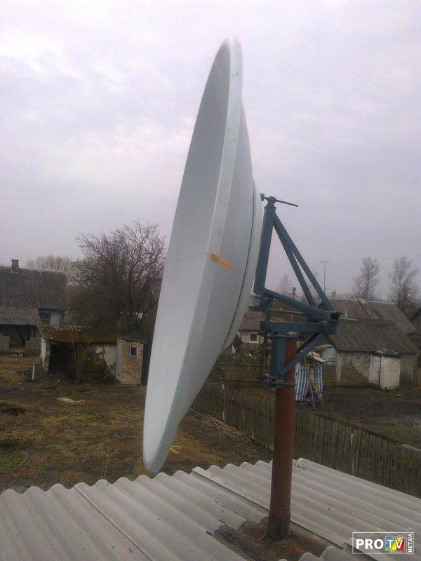

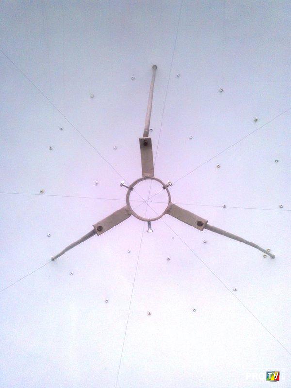

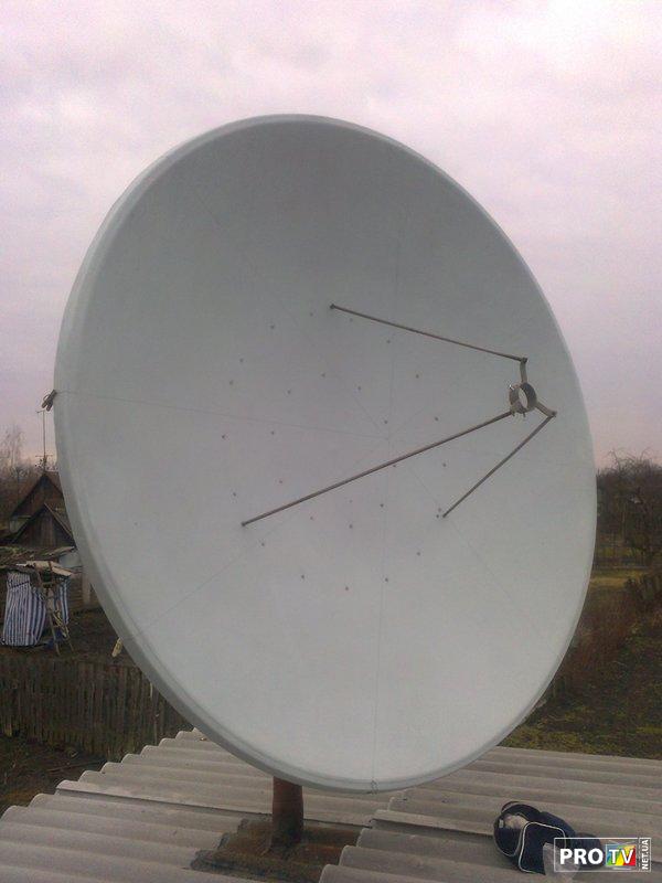

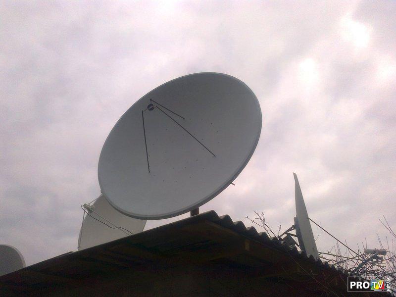

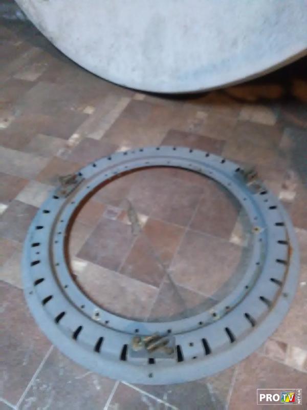

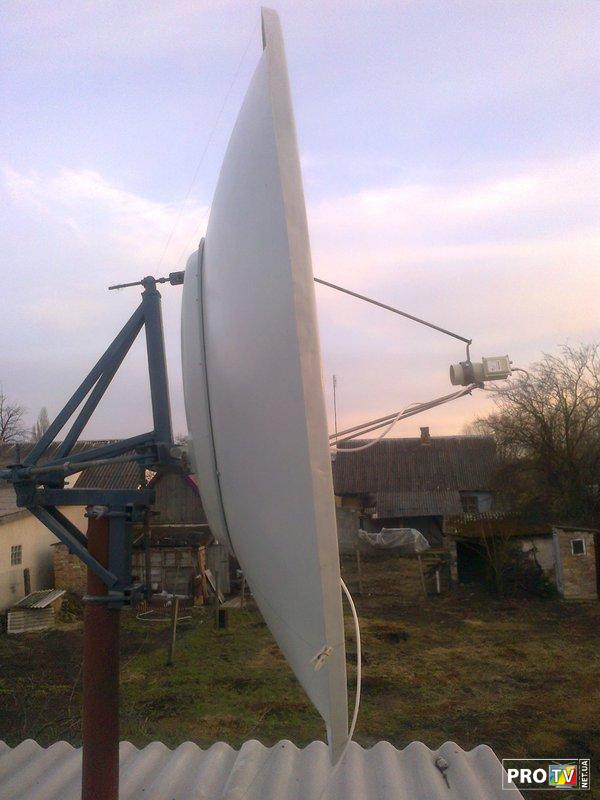

Парабола SUPRAL 200см еще старого образца примерно 90х годов.

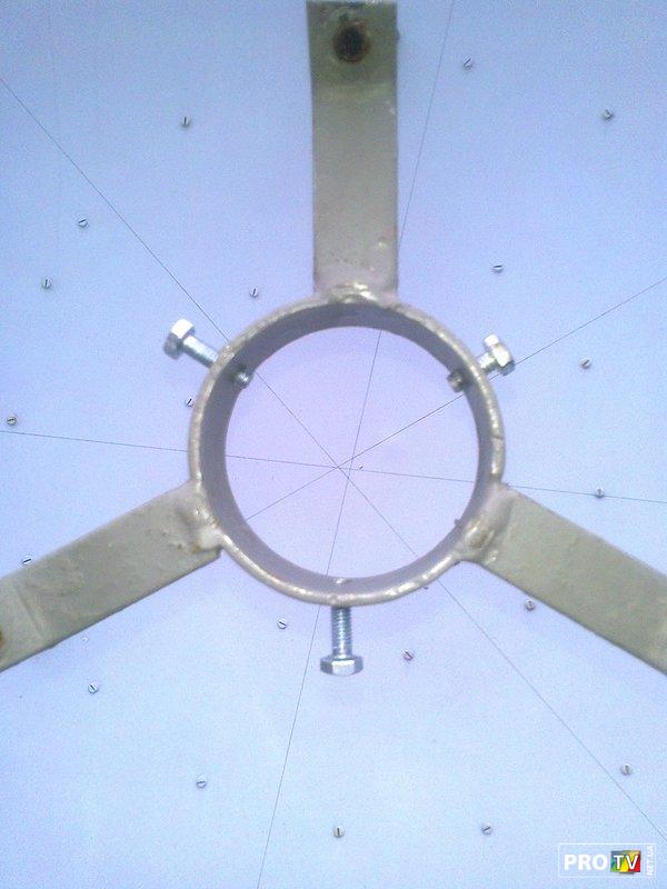

Сделана антенна добротно! Даже швы зализаны под матрицу с двух сторон,как единый цельный лист.Также есть и отличие это спицы держателя конвертора идут из нутри параболы,а в новых уже с борта антенны.
Вот фото прежнего хозяина:

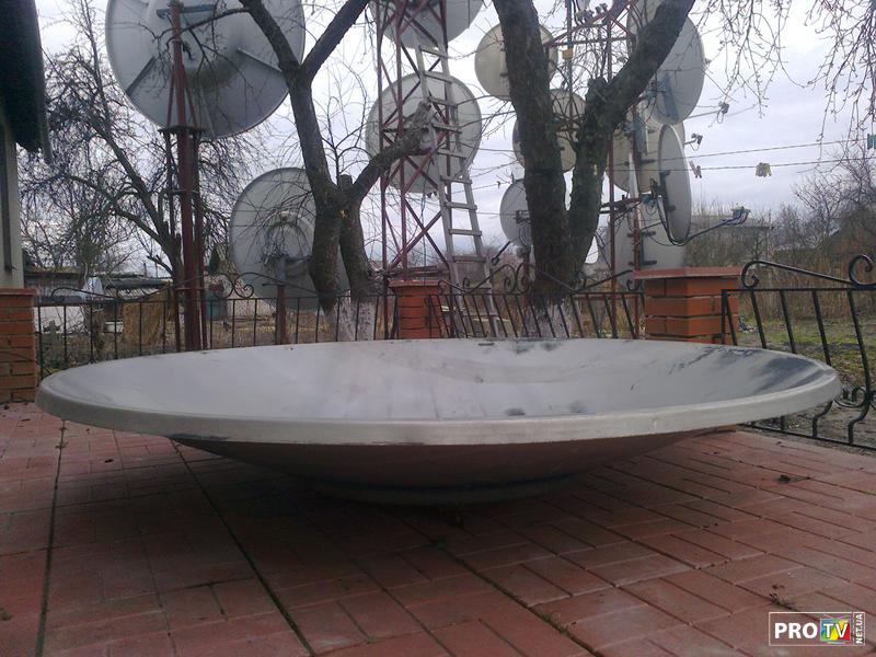

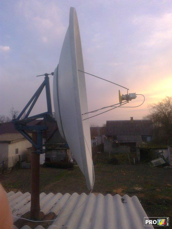

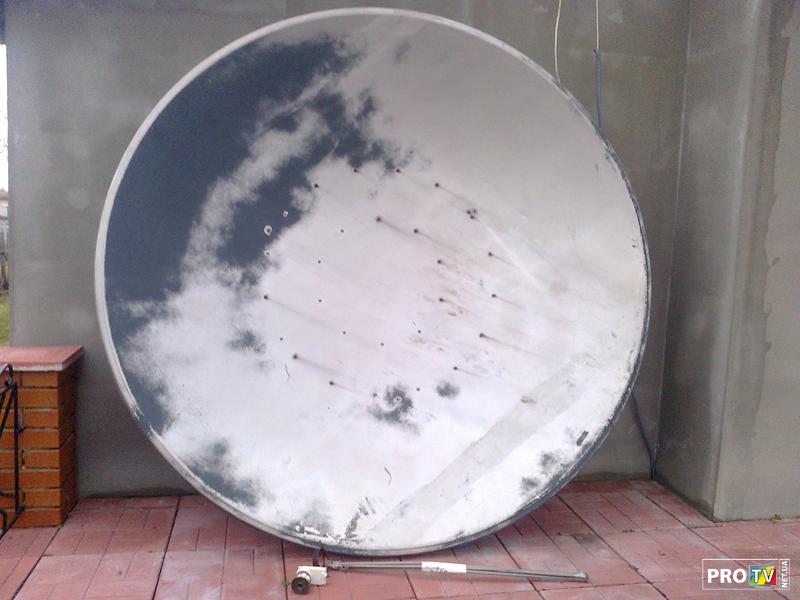

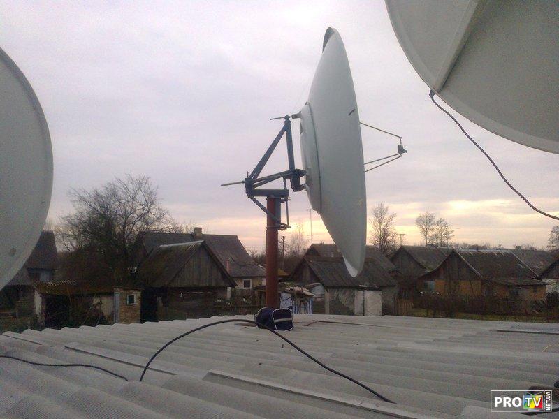

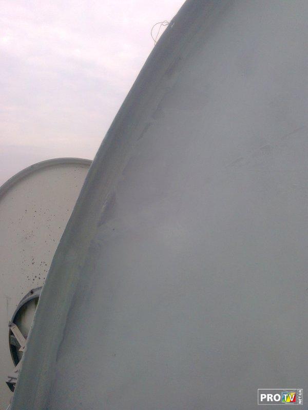

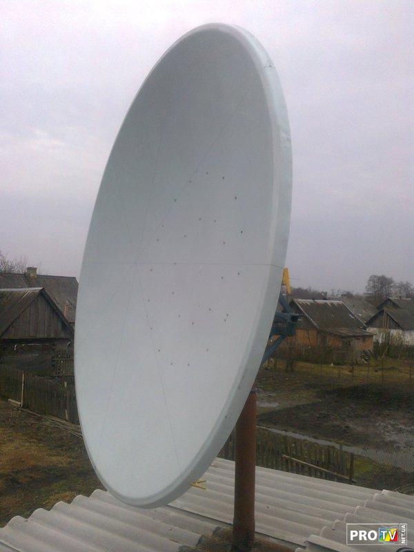

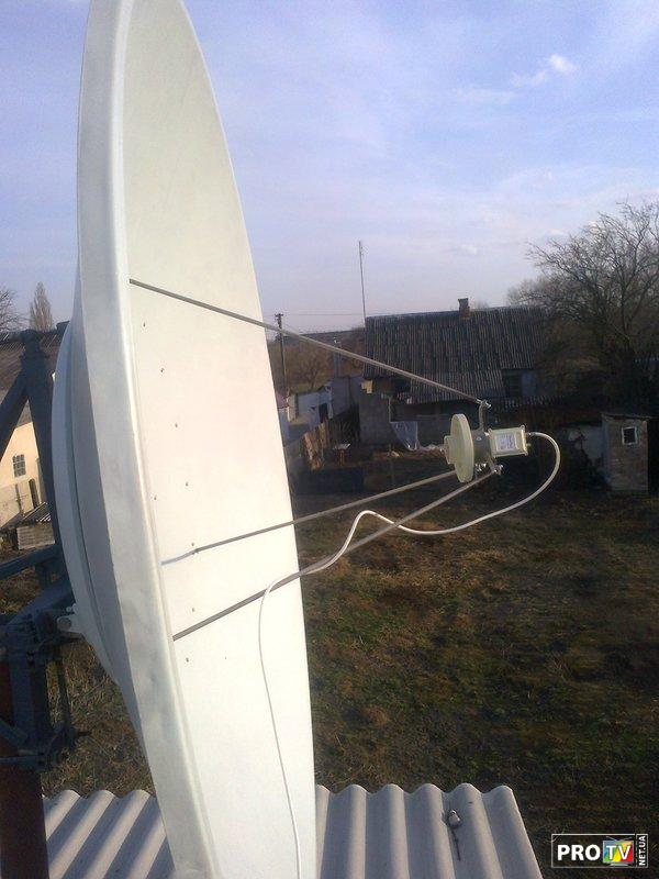

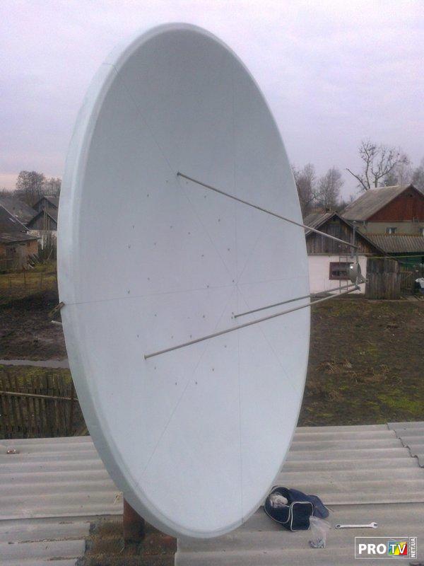

Приобрел supral 200 см облегченной формы. Антенна пройдет курс реставрации с последующей установкой на ее родной полярный подвес.Привез ее за 150 км от моего города на крыше авто с багажником,немного переделав его,чтоб легла плоскость антенны зеркалом вниз-чтоб была какая никакая аэро динамика.В итоге антенна нормально держалась при небольшом ветре и скоростью авто в 100 км час.
Антенна простояла в гараже более 10 лет,сохранив свое лакокрасочное покрытие-что очень даже хорошо.
 Заголовок сообщения: Re: Спутниковая прямофокусная антенна Супрал СТВ 2 м
Сообщение Добавлено: 24 июл 2022, 18:14
Сообщения: 72
Откуда: Kropotkin

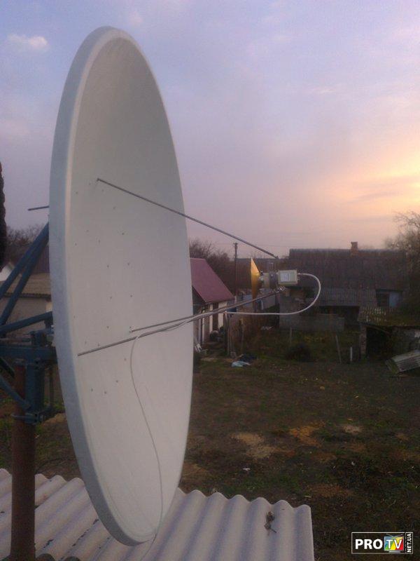

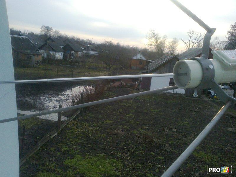

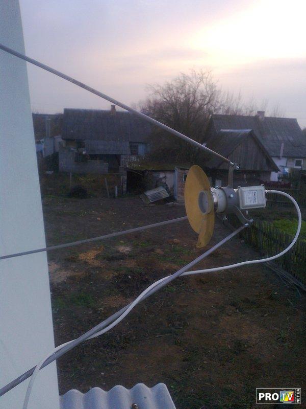

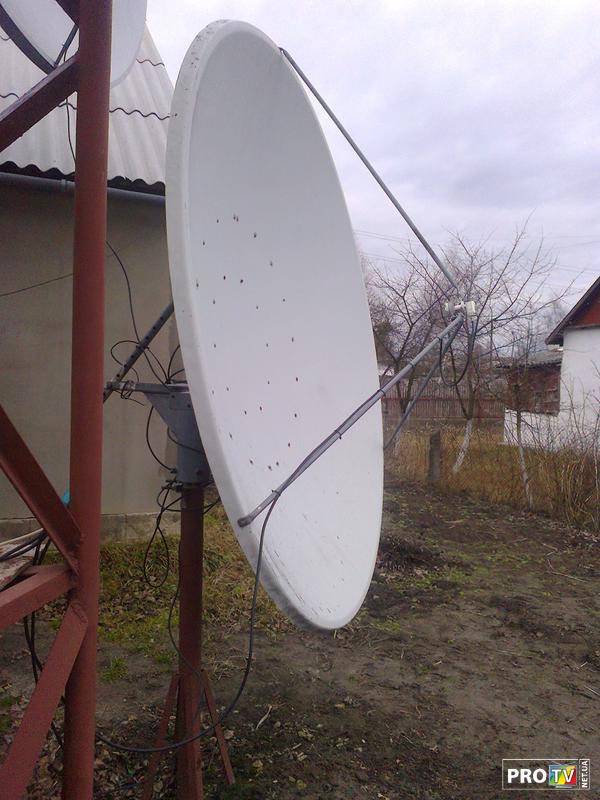

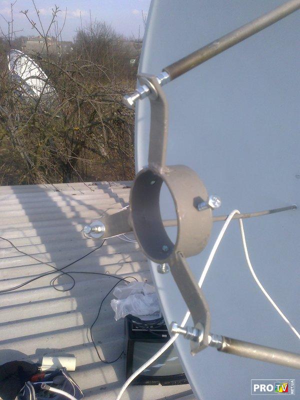

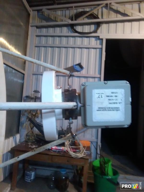

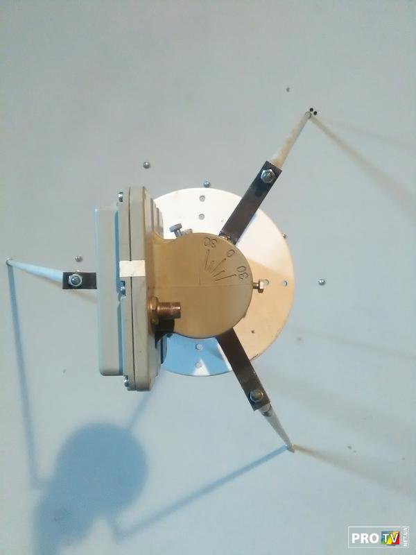

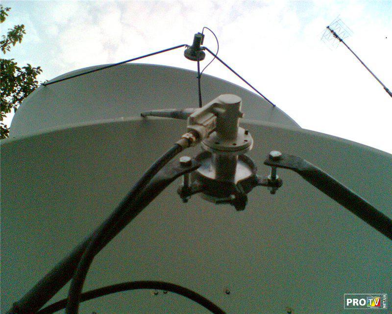

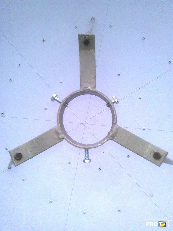

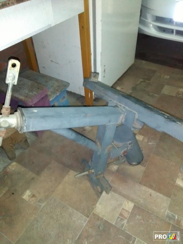

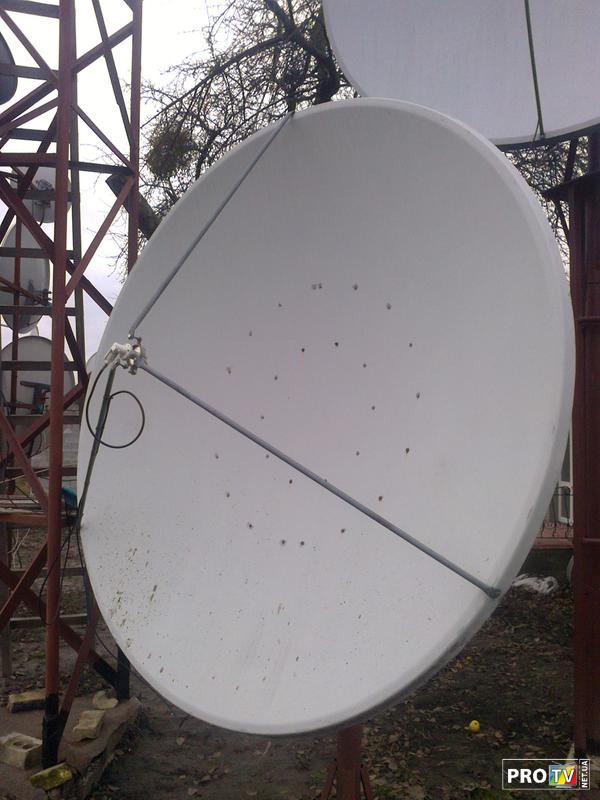

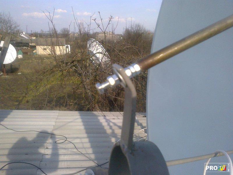

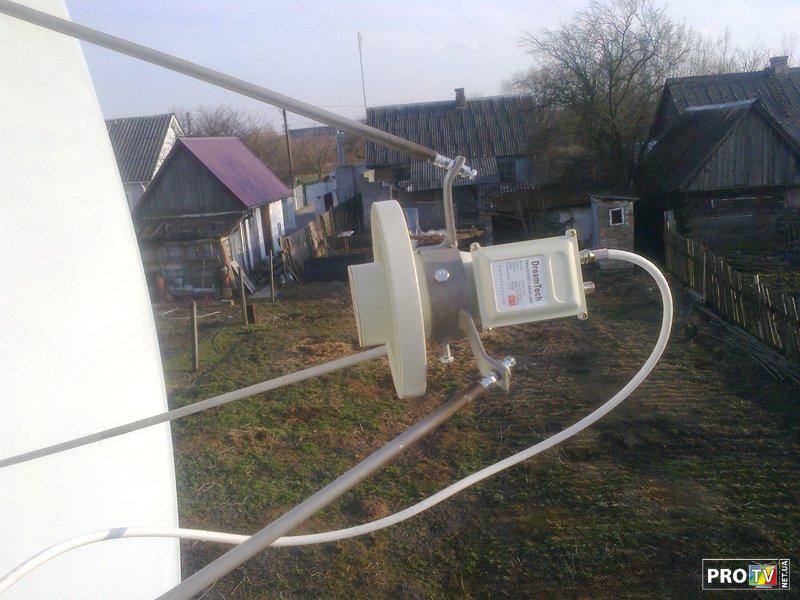

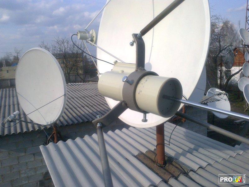

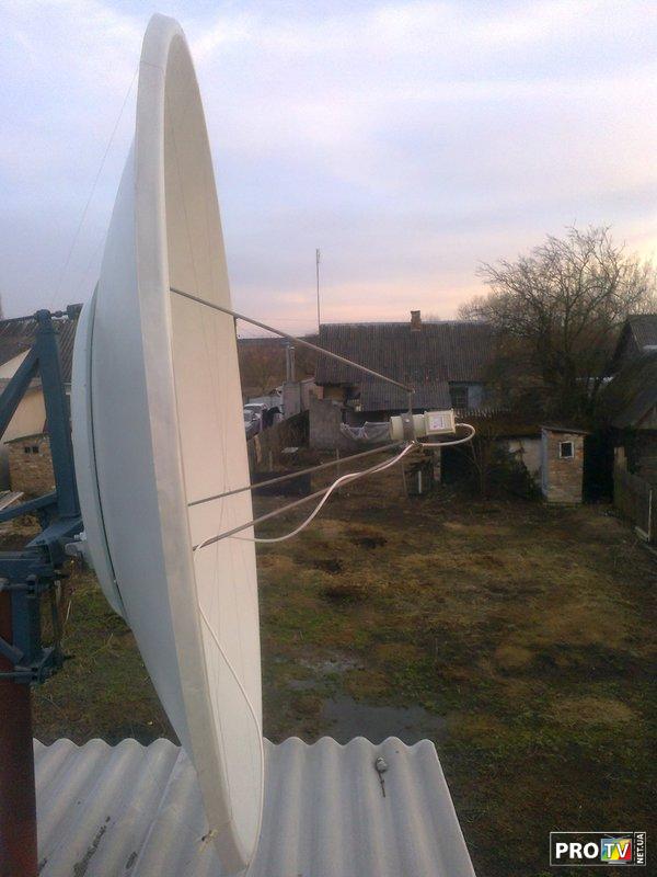

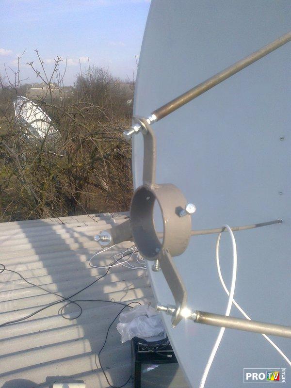

Сделал новый конверторо-держатель, так как понял что родной не даст нормально закрепиться облучателю си диапазона там где ему нужно-мешая спицами.Взял инфо с форума и слепил как надо.В общем так
Сообщение Добавлено: 24 июл 2022, 18:16
Сообщения: 72
Откуда: Kropotkin

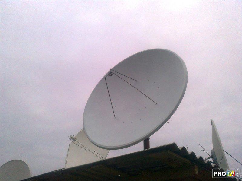

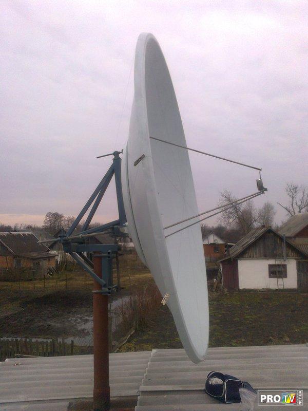

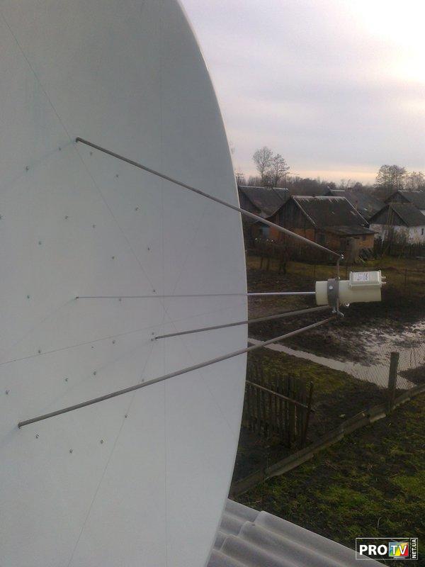

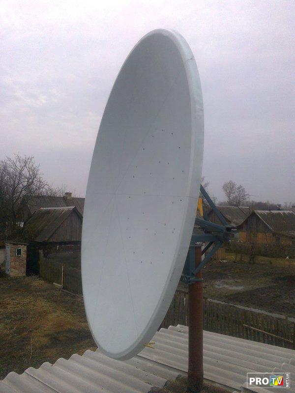

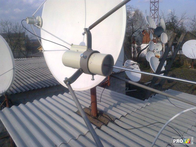

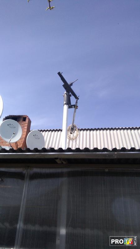

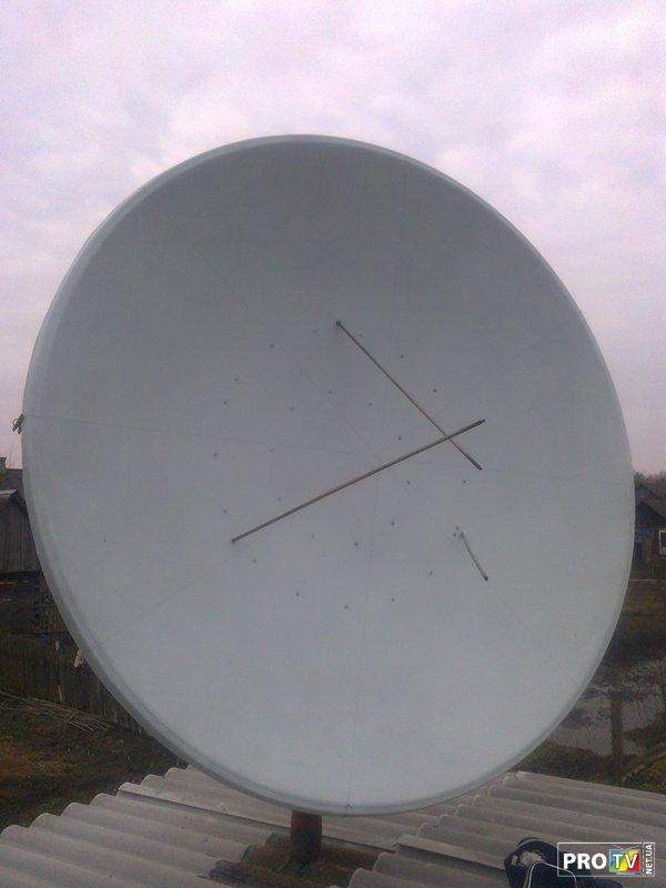

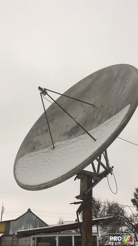

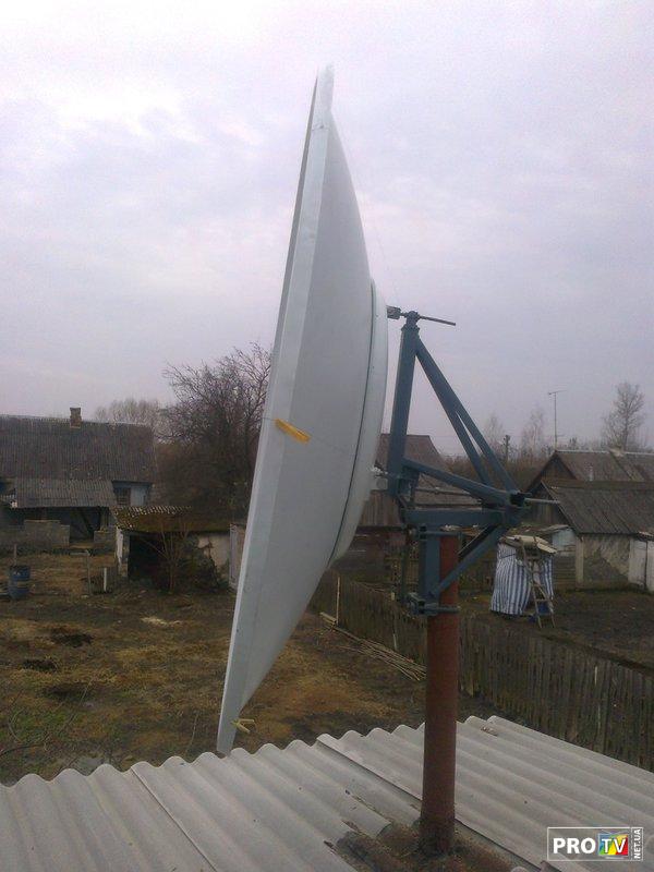

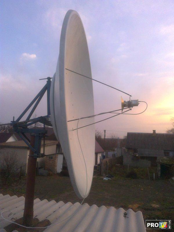

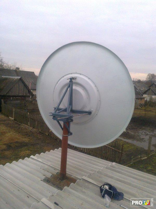

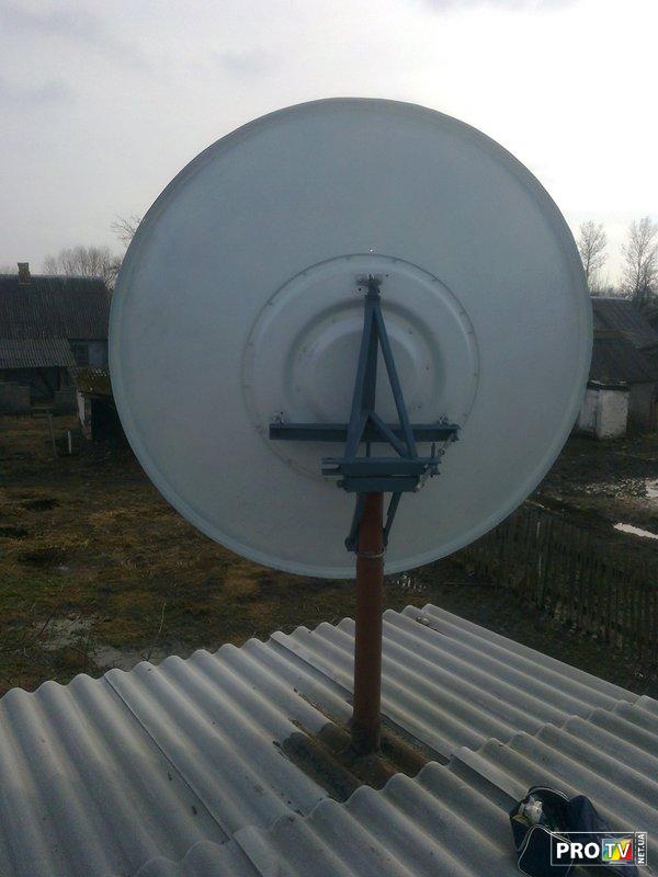

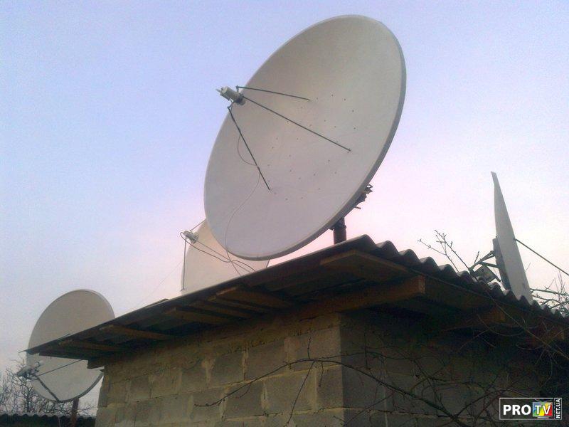

Установил опору на место ромашки (180 см) из 76 трубы толщиной стенки 5 мм. Поставил полярный подвес
В этот же день с другом кинули на подвес антенну.
Настройка заняла довольно много времени,так как начал настраивать по си диапазону(мне так удобнее).После настройки прикрепил к спицам держателя конвертер ку диапазона-вот тут и начались проблемы.Сигнал на восточных спутниках был на максимуме, а на западе начинал падать-причиной тому была небольшая кривизна антенны(всего мм 4 вертолета)которая влияла на фокус антенны при ее повороте на полярном подвесе.После выравнивания и подгонки фокуса я добился успеха.И наконец-то я принял почти всю астру в позиции 19 град и не только.

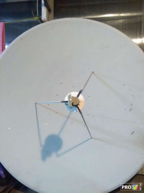

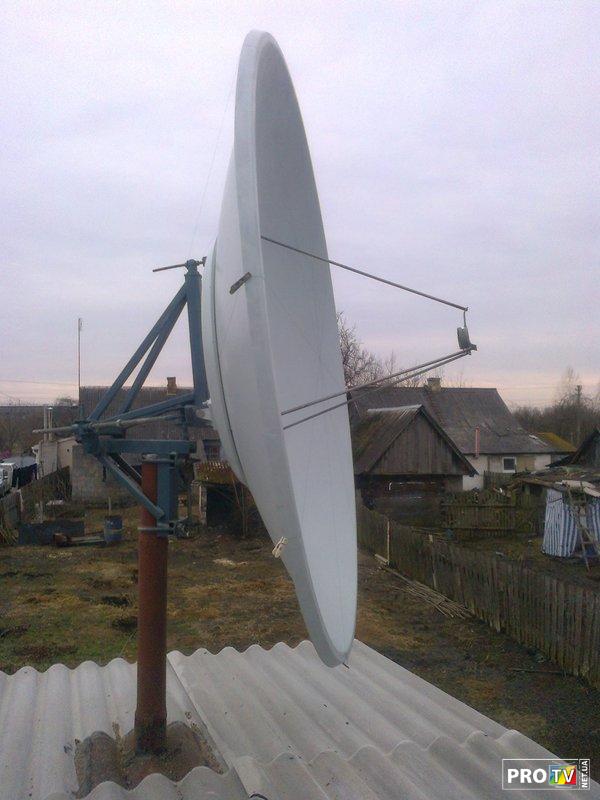

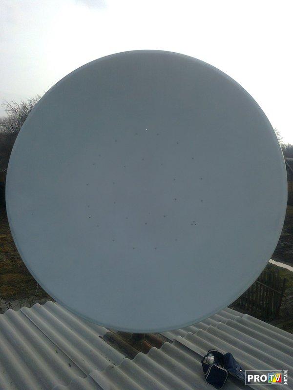

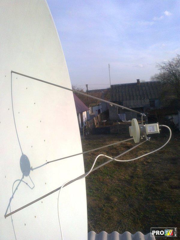

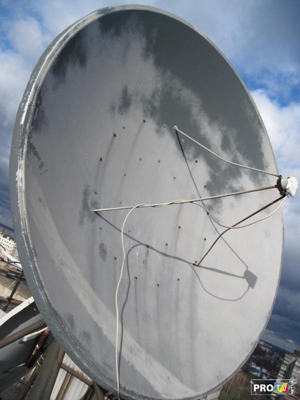

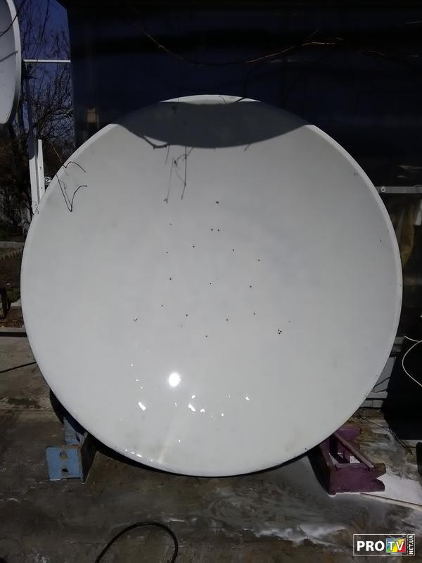

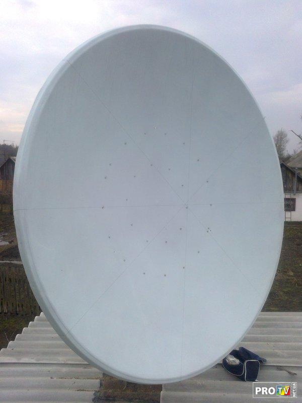

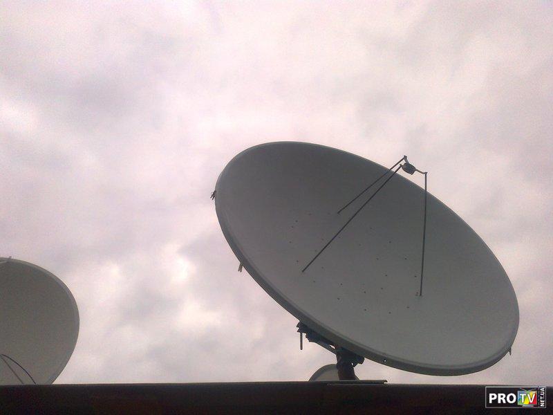

Пришло долгожданное тепло,соответственно время дальнейших сат действий.
Реставрированная антенна супрал 2м из далёких 90х.

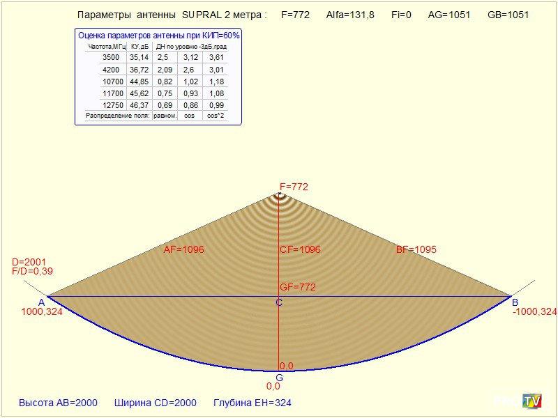

Творческая подготовка: это выравнивание зеркала,примерка спиц с держателем и попробуем для начала принять низкий спутник с западной стороны в линейном Си диапазоне.
Как всегда по традиции проверил фокусное расстояние данной антенны программой странника
Диаметр 2 метра ,глубина зеркала 32.4 см.
Получаем-угол расскрыва 132 градуса,фокусное расстояние 772 мм.
Сообщение Добавлено: 24 июл 2022, 18:41
Подгон исстенного фокуса

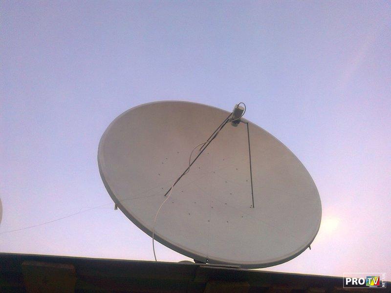

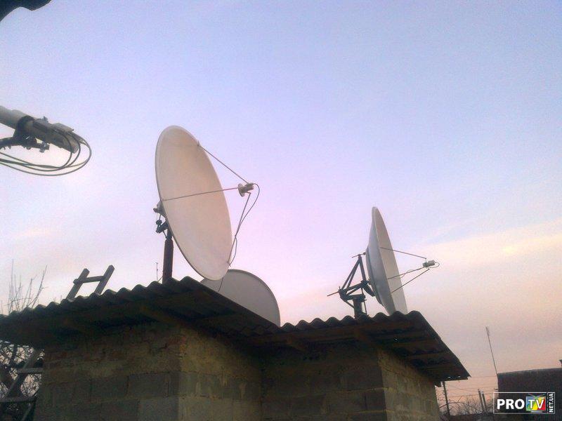

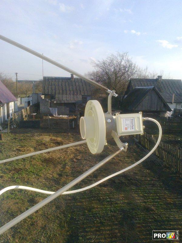

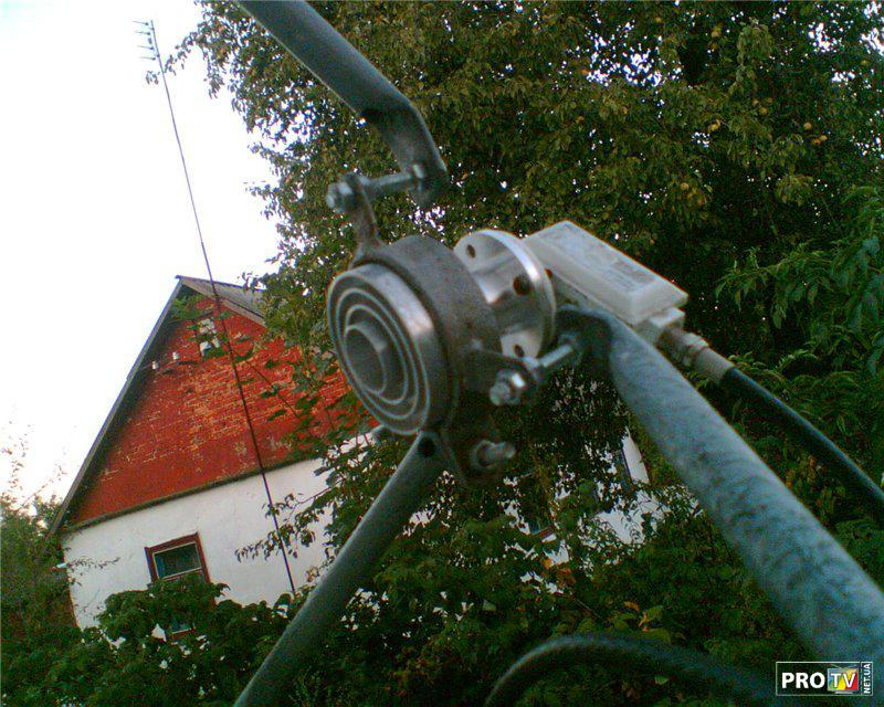

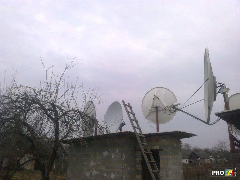

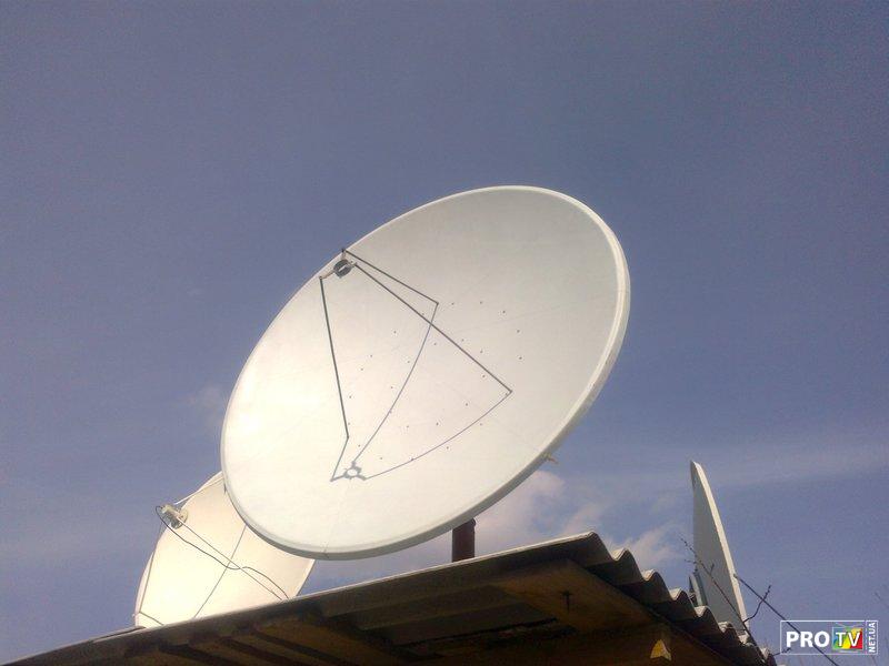

SUPRAL 200см с расфазированным рупором настроенный на Intelsat 11 @ 43° West

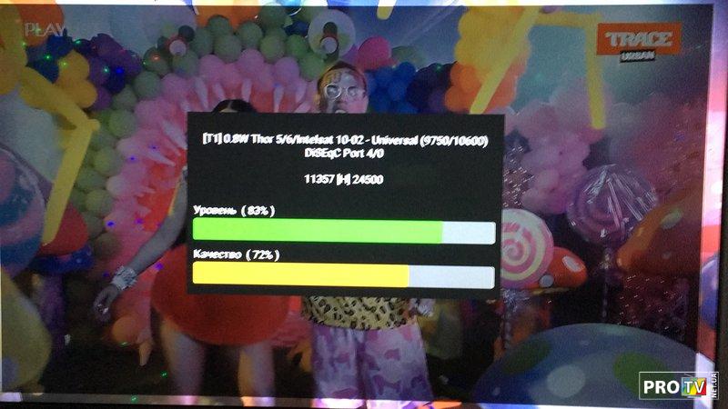

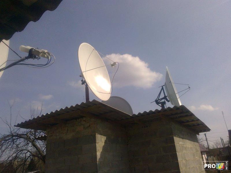

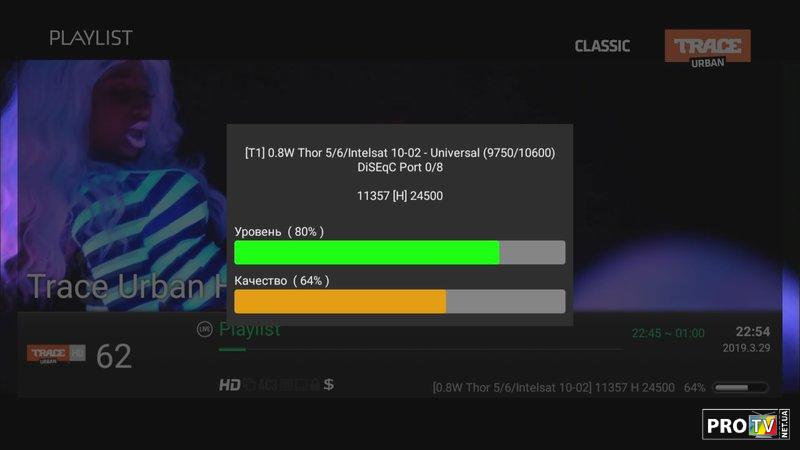

Поставил мой друг и сосед в огороде временно свой супрал 2,0 только ради одного канала с северного луча со спутника Thor 0,8w. Приём не стабильный в разное время суток есть спад сигнала, практически без запаса на непогоду, Однако идут почти все частоты с северного луча. Результат радует. Облучатель родной супраловский + флянцевый Inverto Red-classic.
