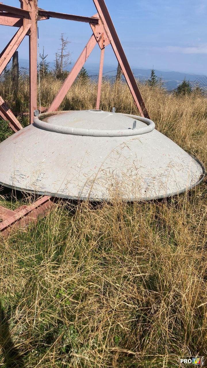

Приветствую.Предлагают мне такое зеркало 2.5-3м. точно не замеряли.Но вроди как говорит продавец где то50 см треснувшее.Думаю его обрезать на пол метра укоротить или лучше скрутить трещину мет.пластинами?Что посоветуете?

Попросите продавца сделать фото треснувшего сегмента с разных ракурсов и выложите их тут.
Но сама по себе эта информация - не есть гуд 8)

Цена зависит от состояния и дефекта.
Попробуйте перед тем как окончательно её покупать сначала сфотографировать и выложить тут фото, чтобы можно было оценить масштаб дефекта.

Добрий день! Як на мене, реставрація цієї антени то є багато проблем. Крім аналізу стану та розмірів тріщини треба уважно подивитися на форму дзеркала. В якому діапазоні Ви плануєте іі використовувати ? Для діапазону 3-4 ГГц вимоги до профілю антени значно слабші ніж для діапагону 10,5 - 12,7 ГГц. Пластикові антени більше деформуються з часом. Я би не зв"язувався з таким рефлектором.

Для повного щастя потрібні фотографії цієї антени і всі деформації дзеркала

Добрий день! Виходячі з фото Вашої антени, видно , що дзеркало глибоке. Треба поміряти діаметр та глибину в центрі. Тоді легко рахується кут розкриву. Для ефективного використання такого рефлектора Вам буде потрібен опрамінювач під осесиметричну антену. Офсетний опромінювач буде працювати тільки по центральній частині дзеркала. В результаті Ви нічого не виграєту у порівнянні з Вашою 1,2 м офсеткою.

Навіщо гадати?
Теоретично, дзеркало можно вирівняти і довести " до ума"
А якщо буде прийом в діапазоні Сі - то воно буде майже ідеальне після реставрації

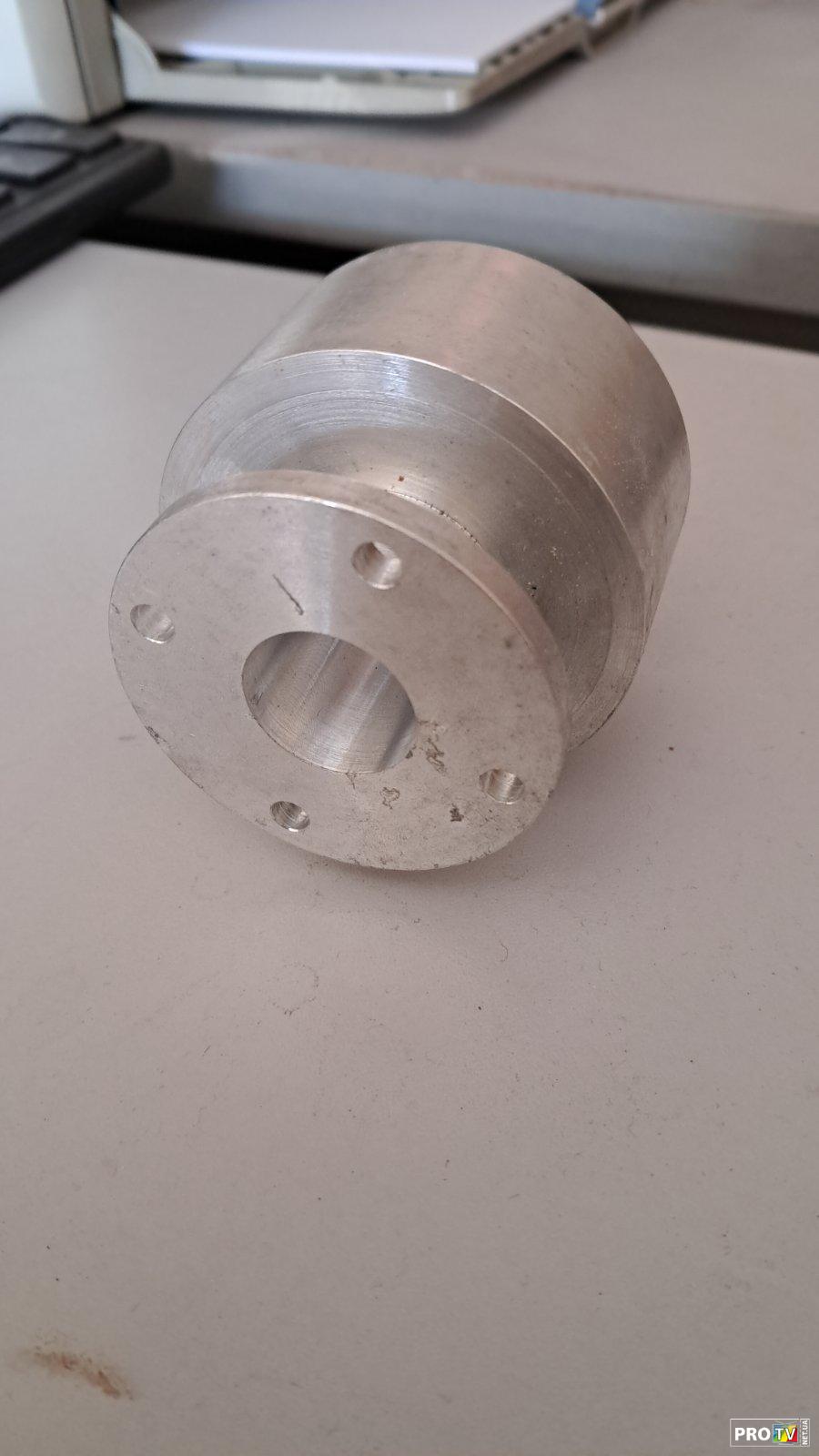

Добрий день! На залишках знайшовся опромінювач під прямофокусну антену діапазону 10,7-12,5 ГГц. З круглим отвором на вході. Можу подарувати. З повагою.
Додаю фото опромінювача.

Нам якраз один такий треба
Є підозра, що антена 180см с Сі повернеться на Ку))
