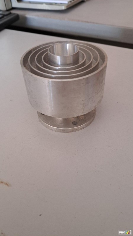

Добрий день! На залишках знайшовся опромінювач під прямофокусну антену діапазону 10,7-12,5 ГГц. З круглим отвором на вході. Можу подарувати. З повагою.
Додаю фото опромінювача.

Нам якраз один такий треба
Є підозра, що антена 180см с Сі повернеться на Ку))

Сообщение Добавлено: 02 фев 2024, 12:40
Сообщения: 41
Добрий день! Жодних проблем. Давайте реквізити , відправлю Новою Поштою. Мій e-mail : v.malov@i.ua
З повагою Володимир.

все їде до vitalik19 :dance:
