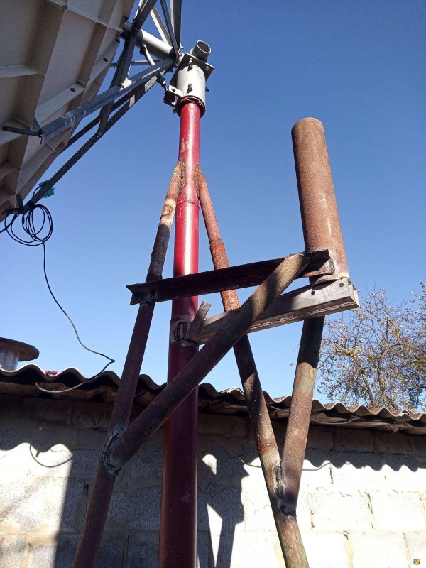

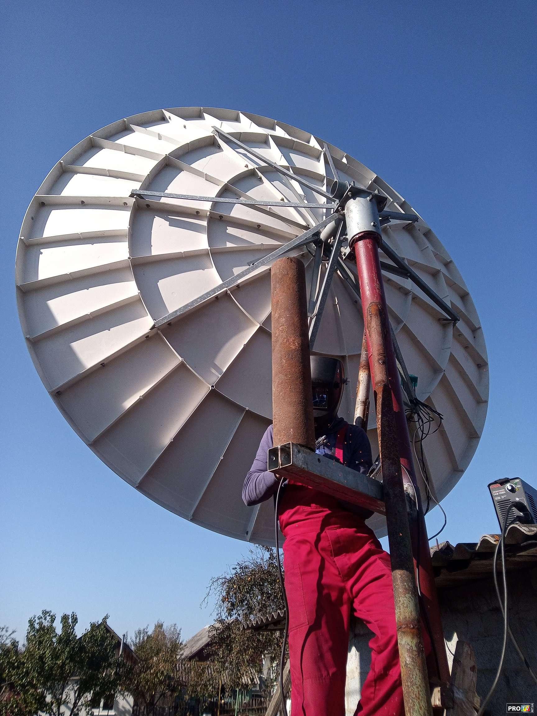

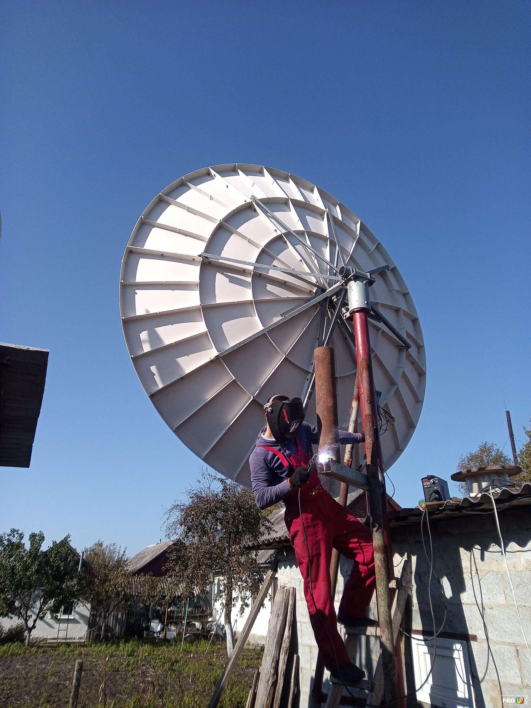

В этой теме будет показан поэтапный ход работы.

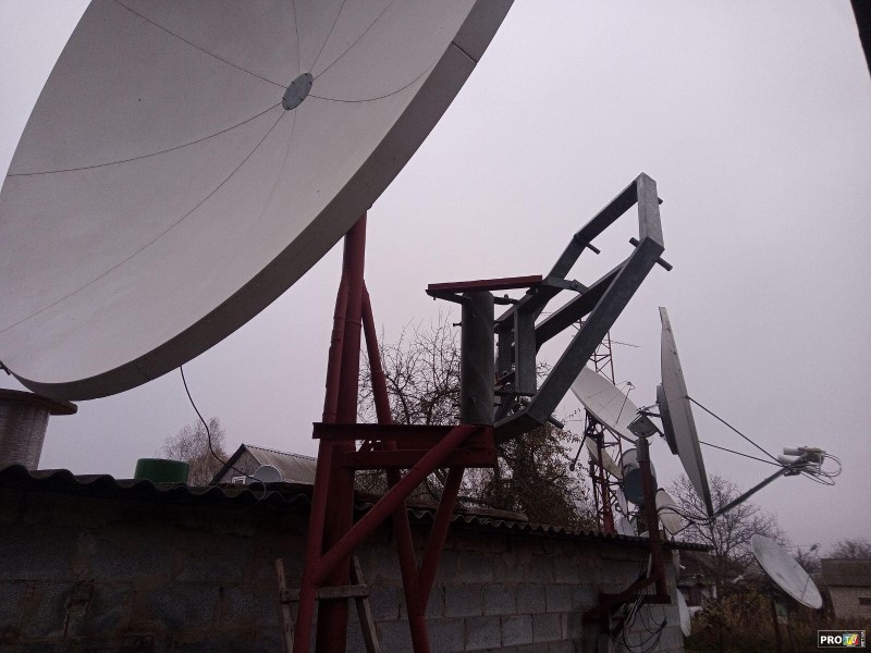

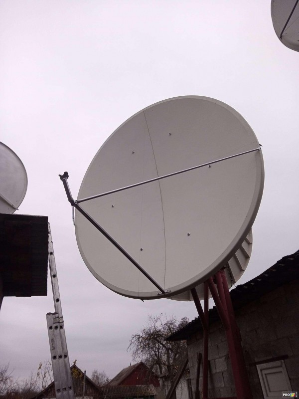

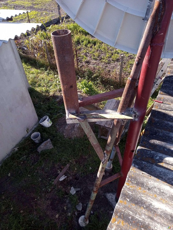

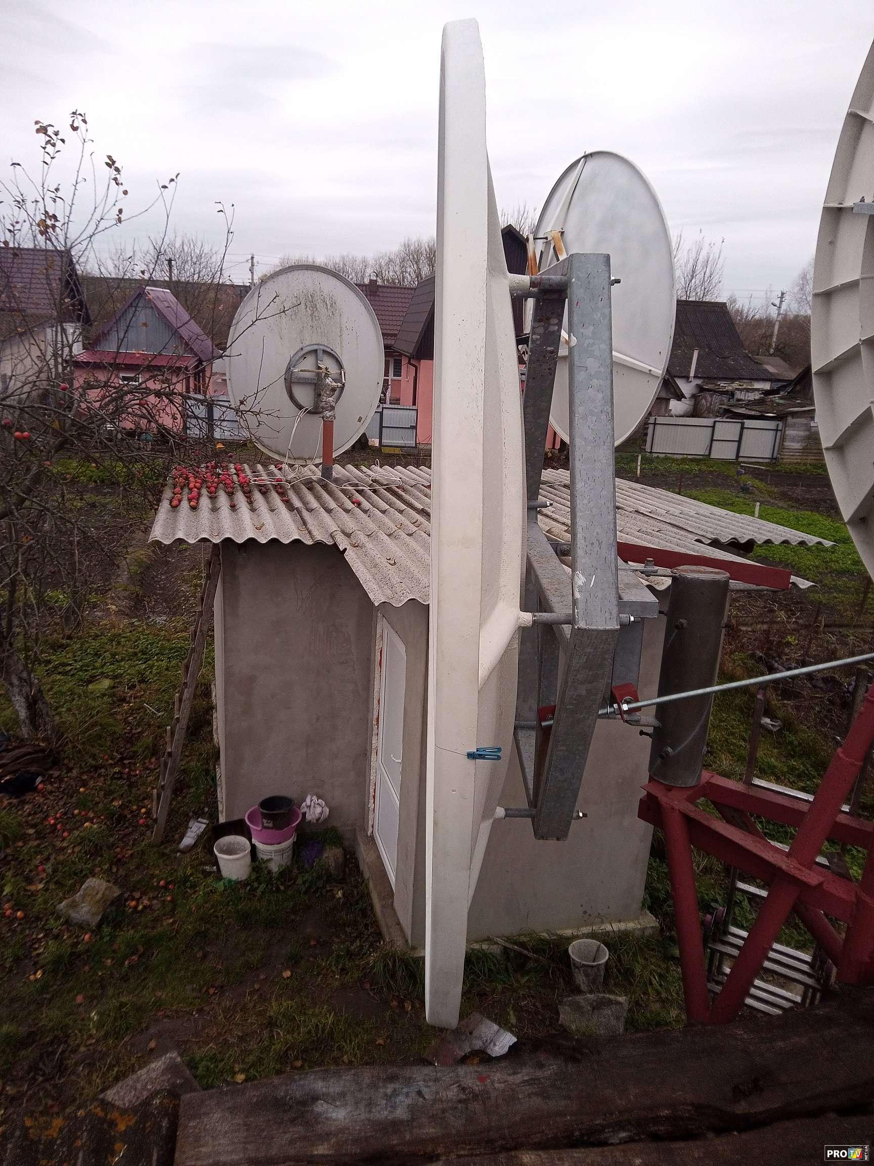

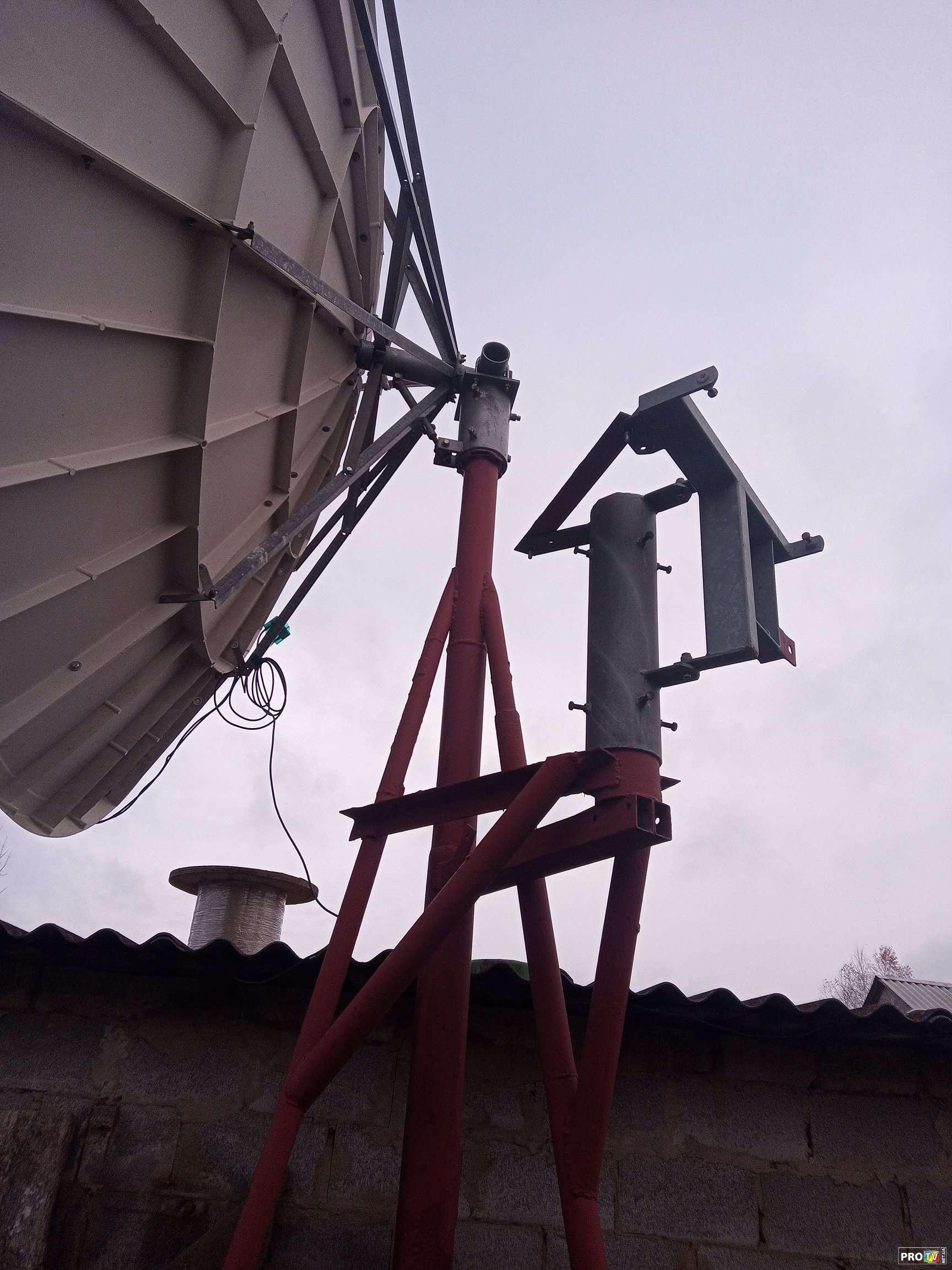

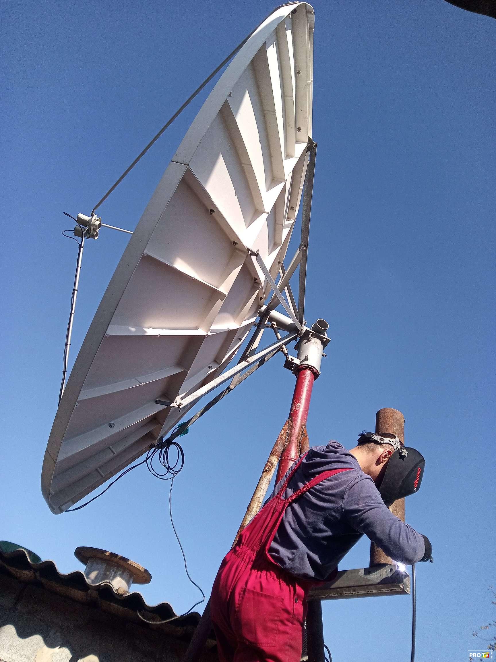

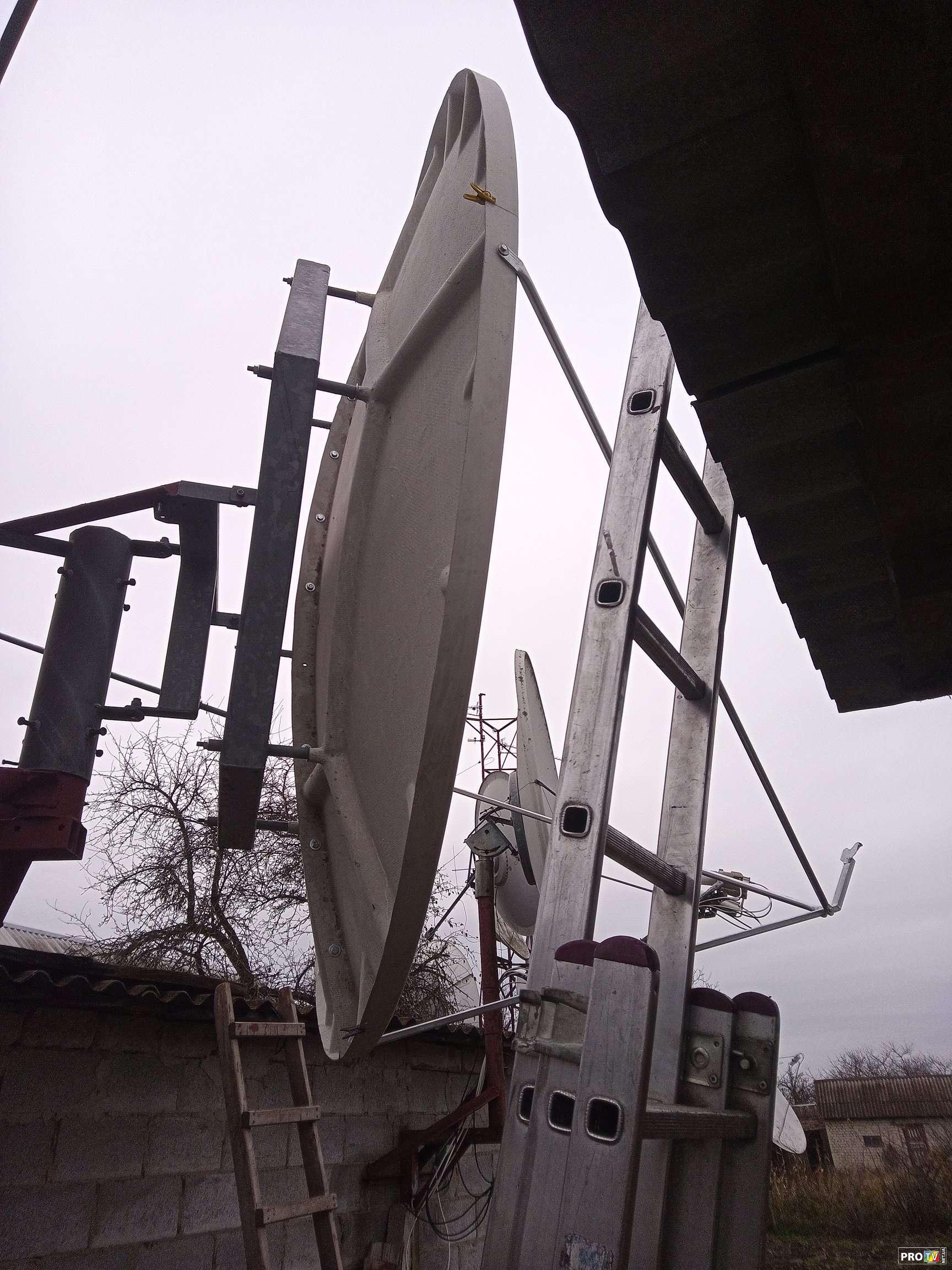

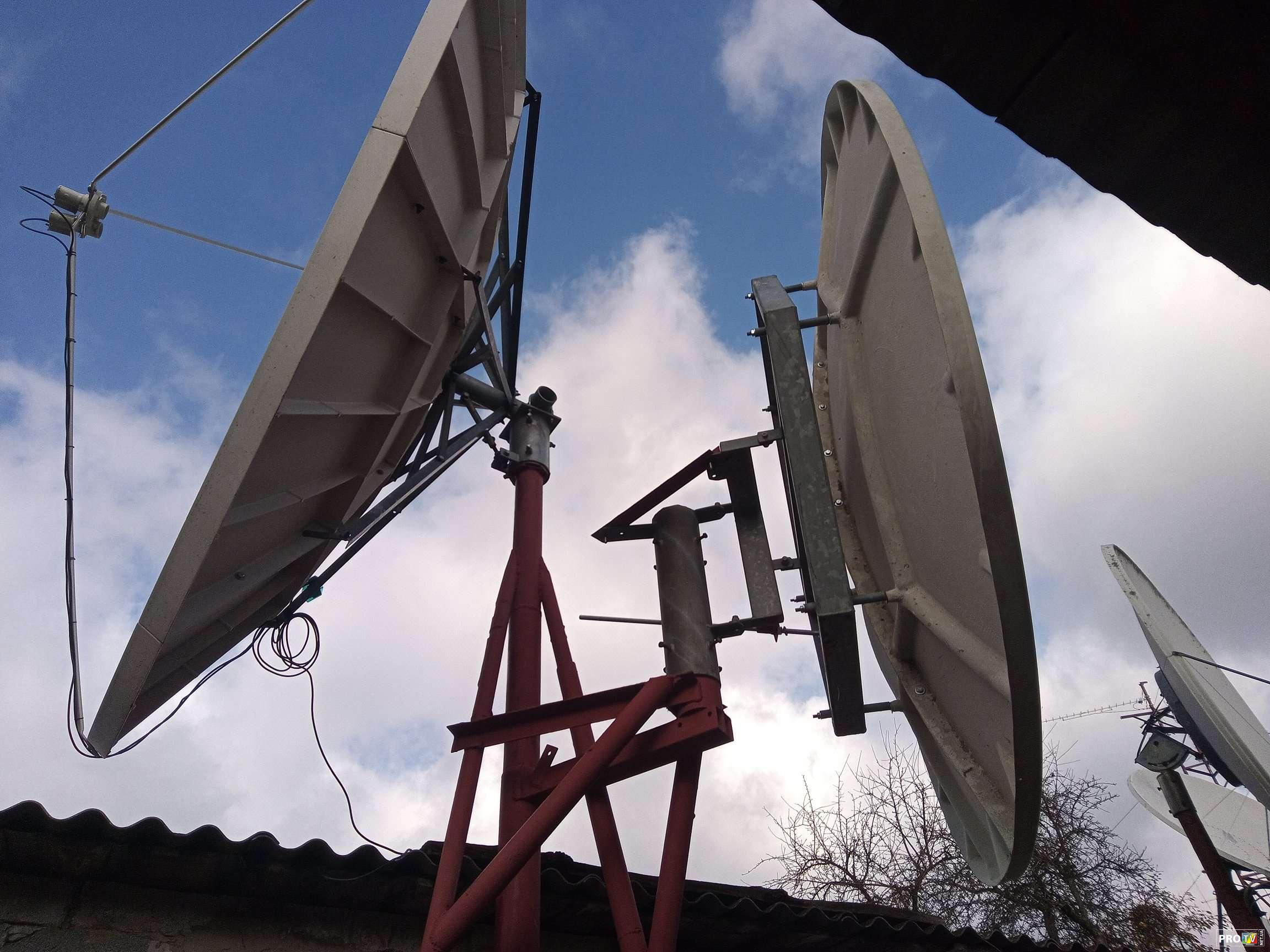

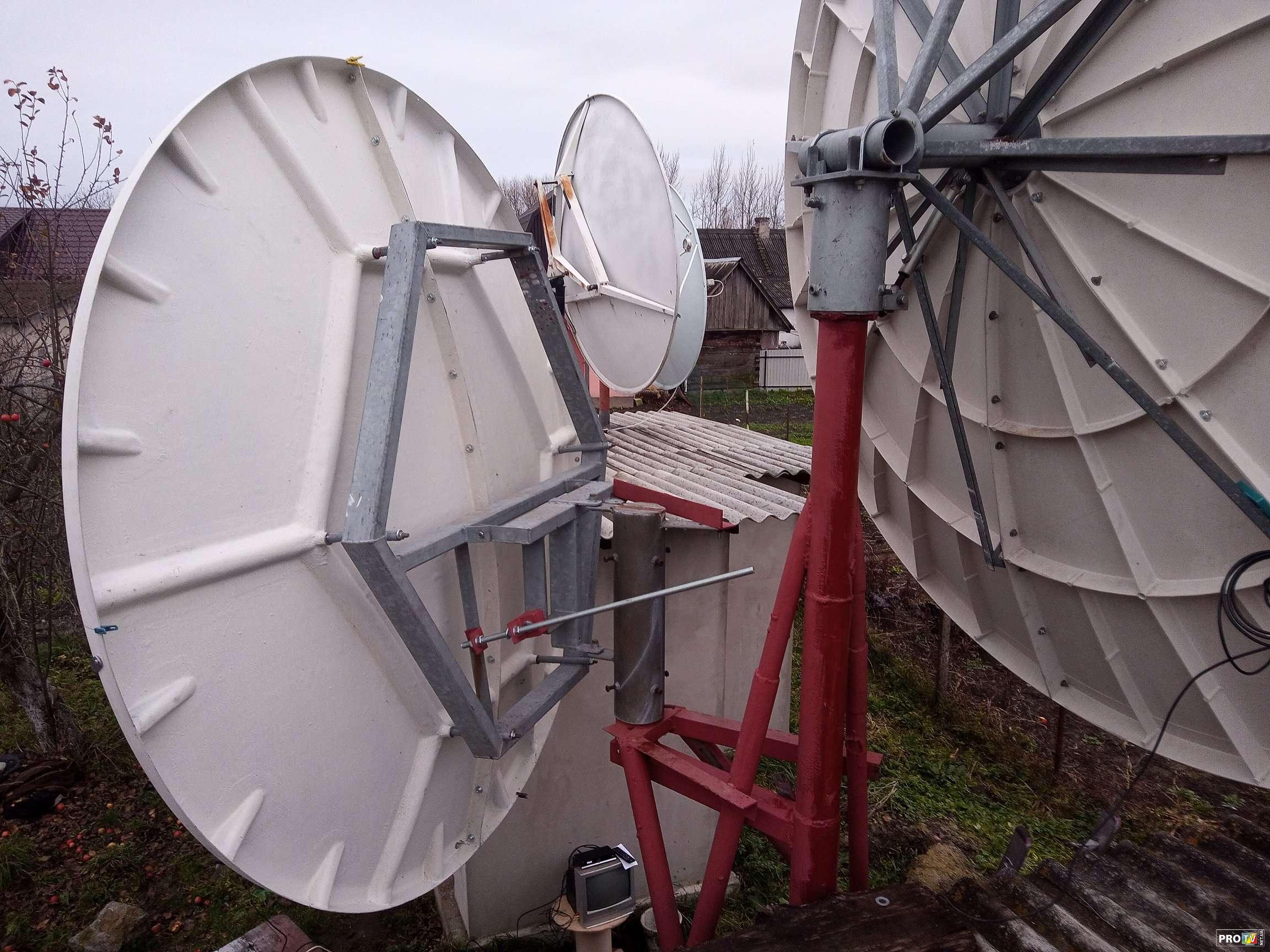

Установка кранштейна на действующую мачту и сбока на нем антенны LAMINAS 2,4m (240*270см)
 Заголовок сообщения: Re: Установка Польской офсетной антенны LAMINAS 2,4m на мачт
Сообщение Добавлено: 06 ноя 2022, 21:38

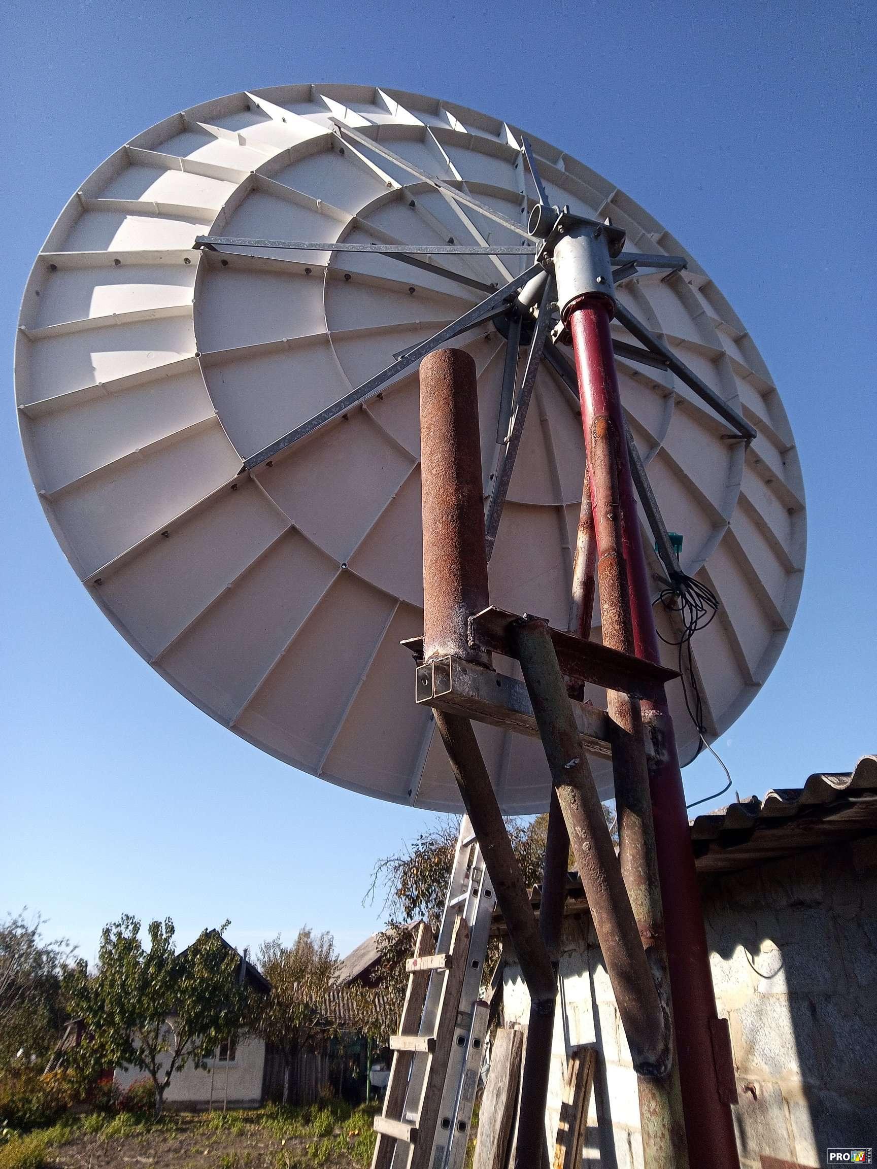

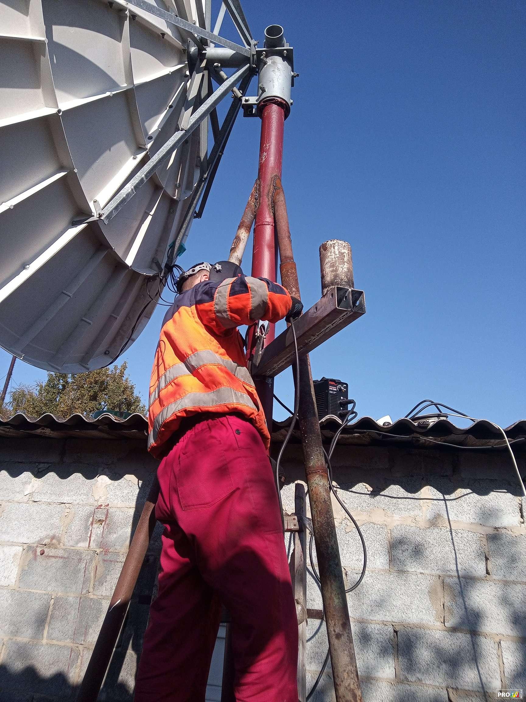

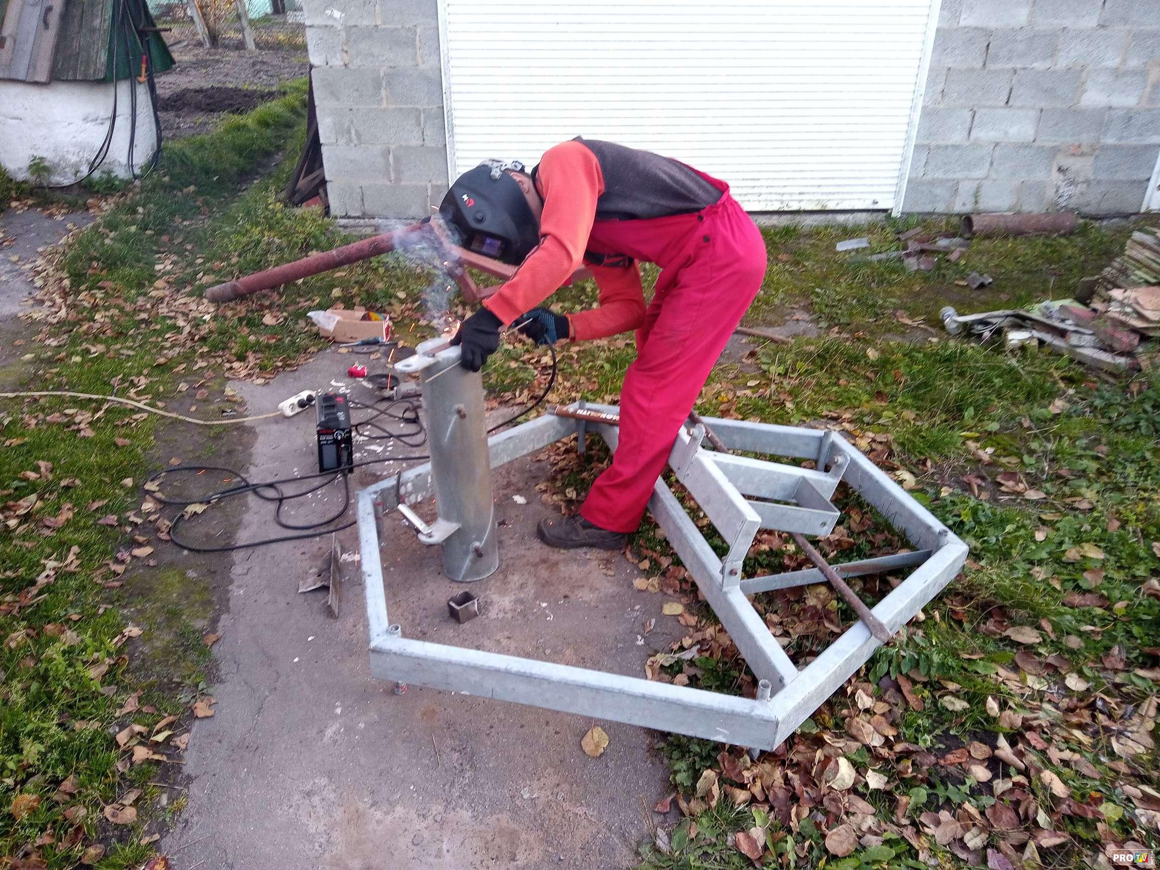

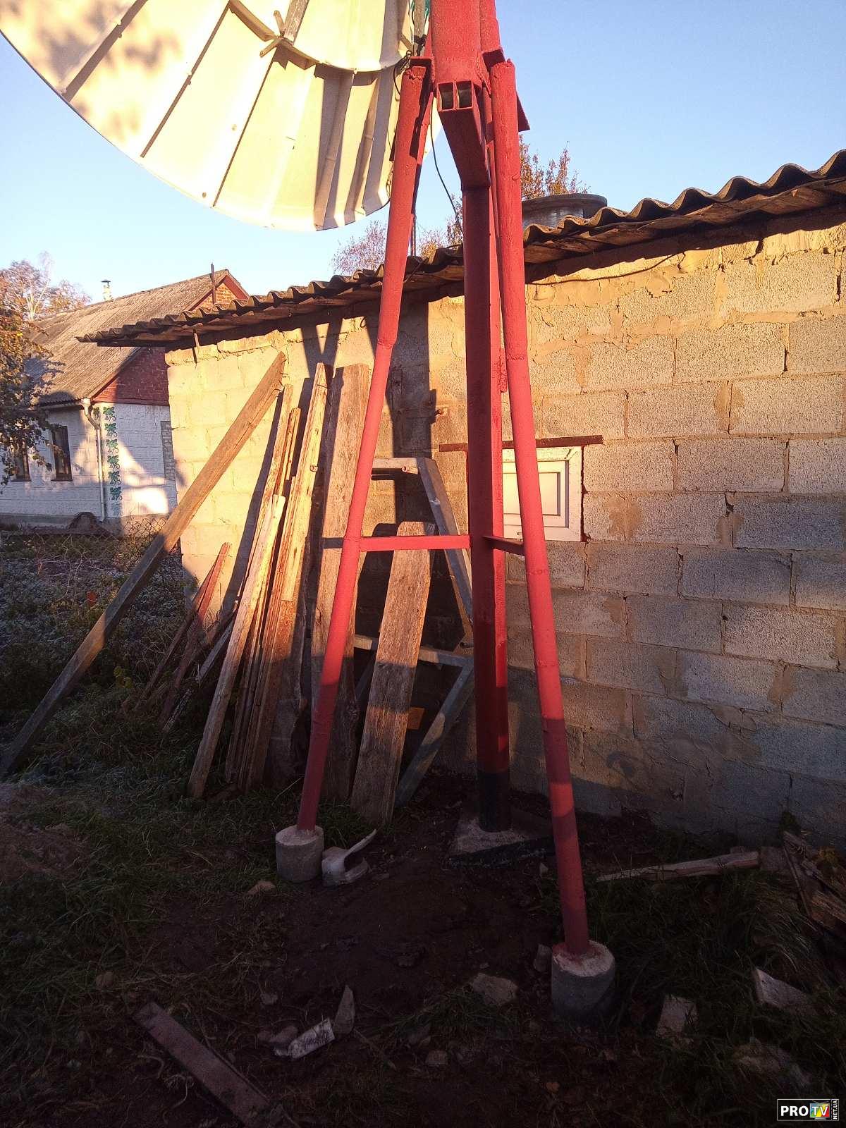

И так,кто помнит мы этим летом построили мачту под Prodelien 3,7m ....
viewtopic.php?p=136069#p136069

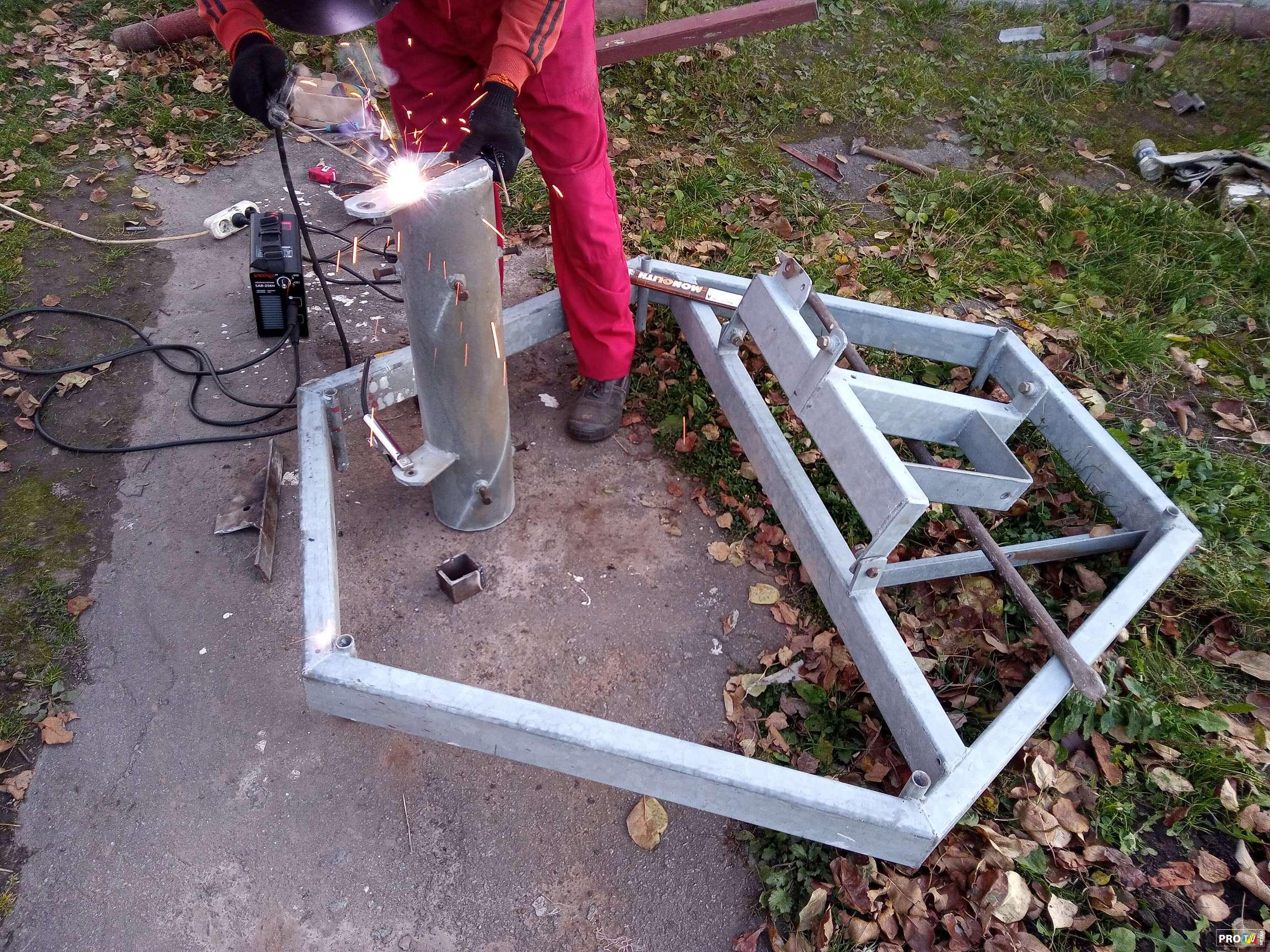

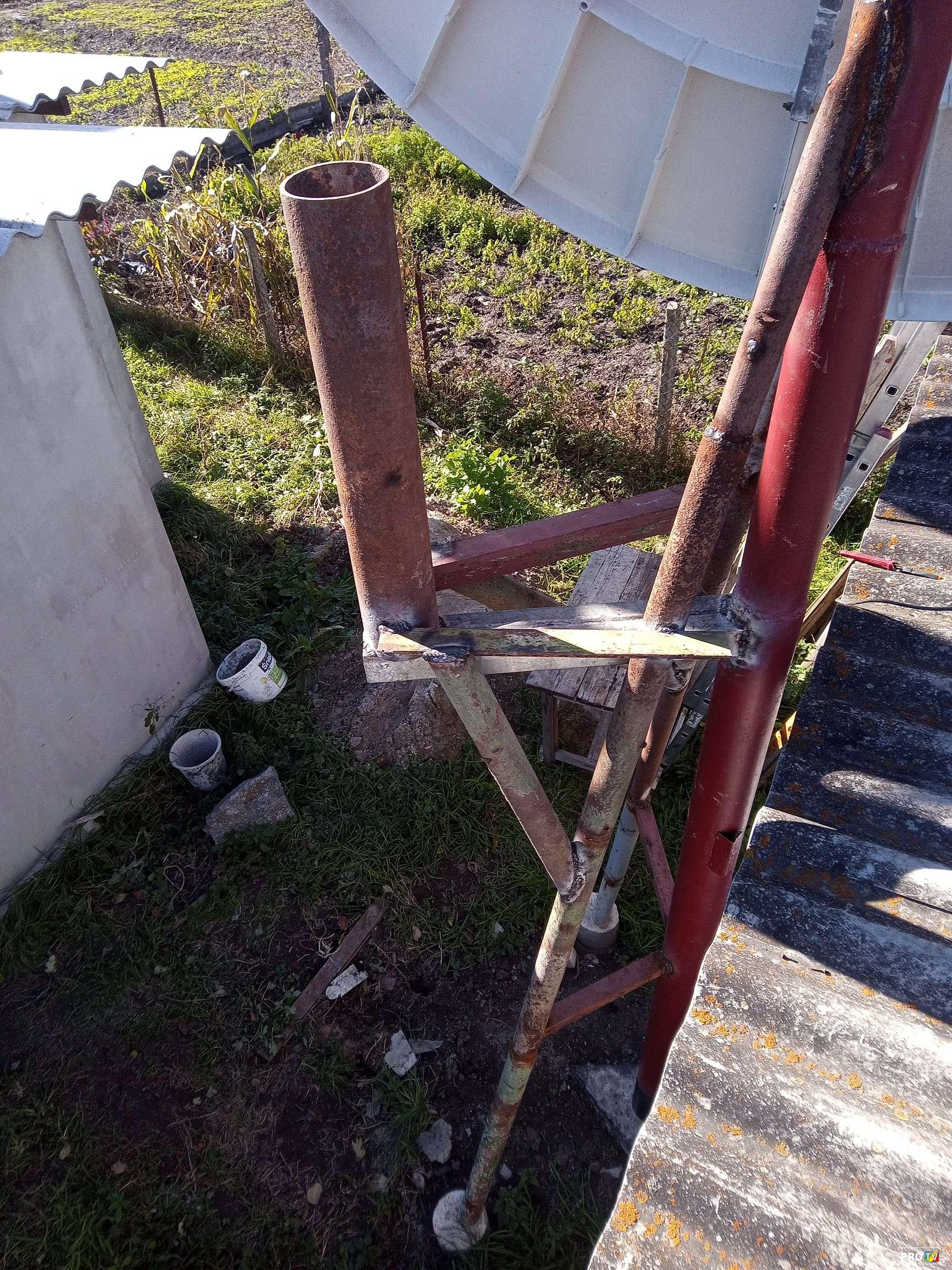

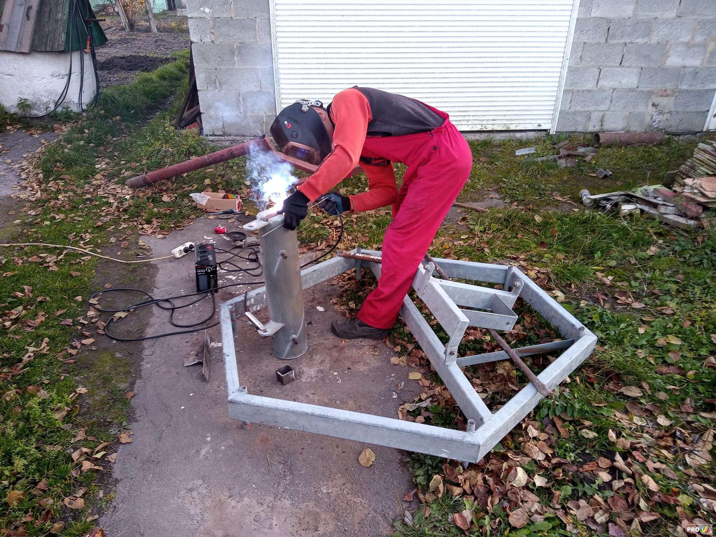

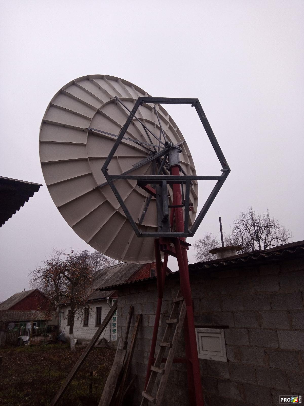

Как и планировали -дополнительно приварим к ней кранштейн для LAMINAS 2,4m
ПРОДОЛЖЕНИЕ СЛЕДУЕТ.....
Сообщение Добавлено: 06 ноя 2022, 21:57

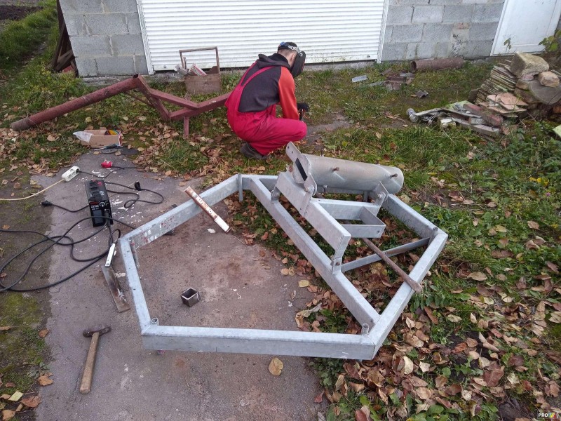

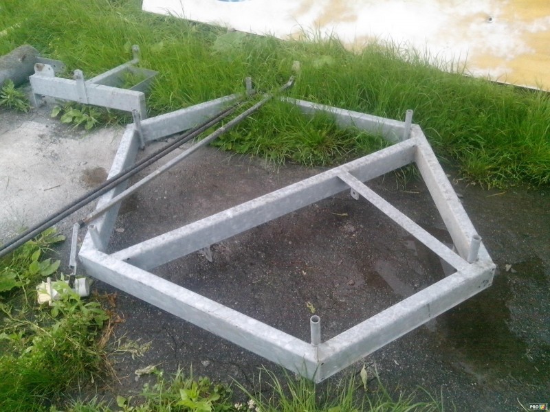

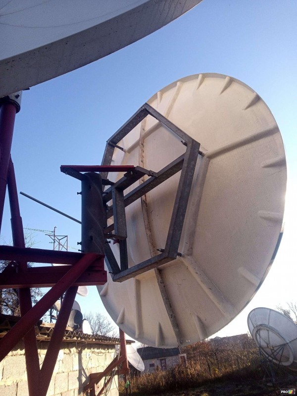

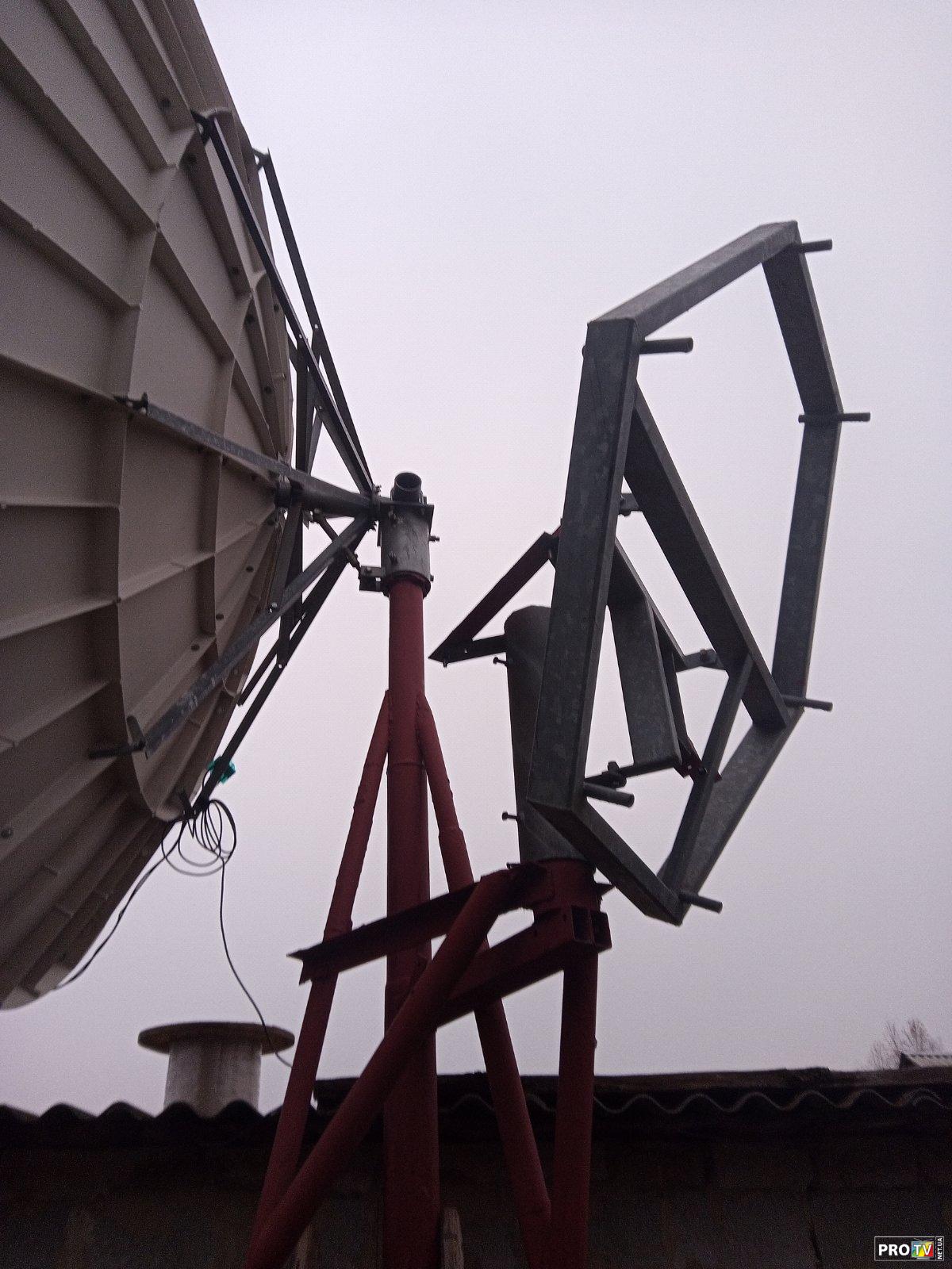

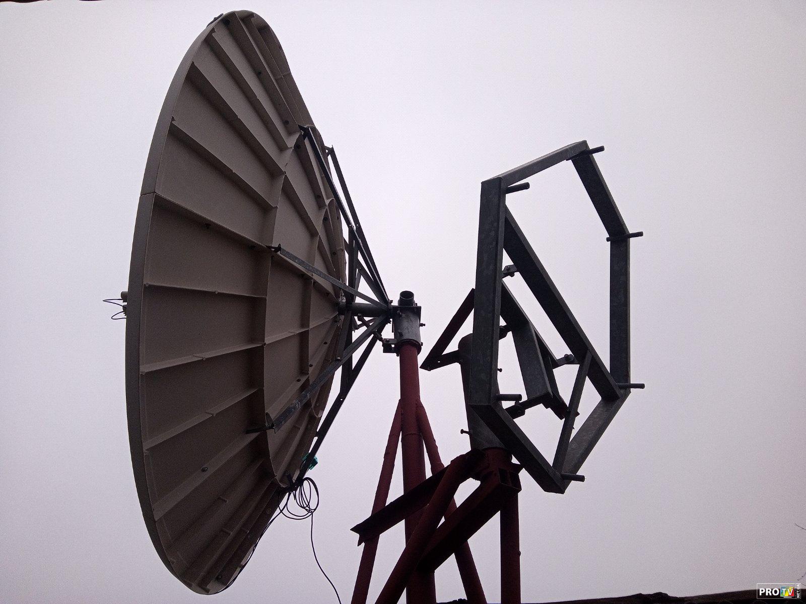

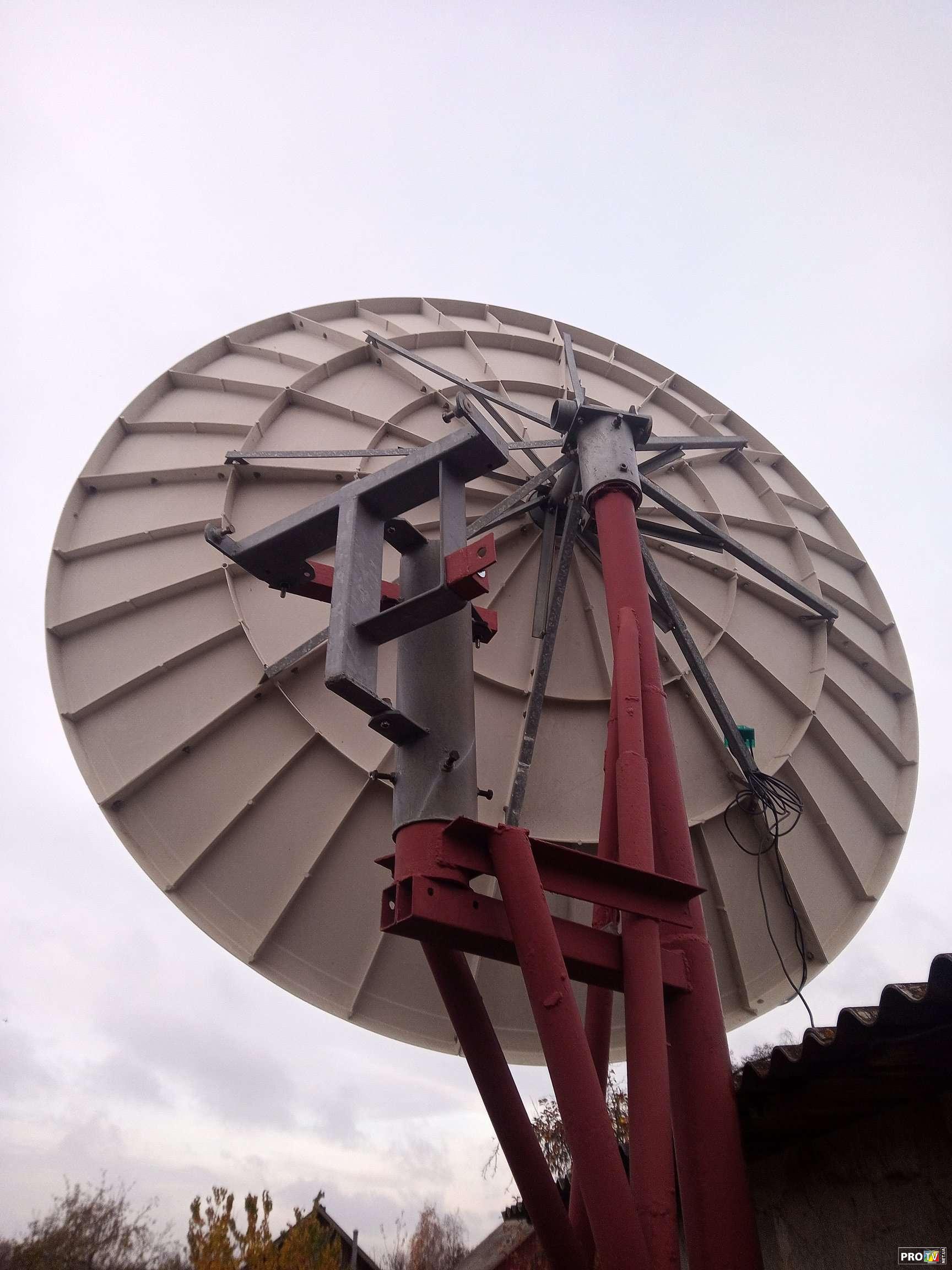

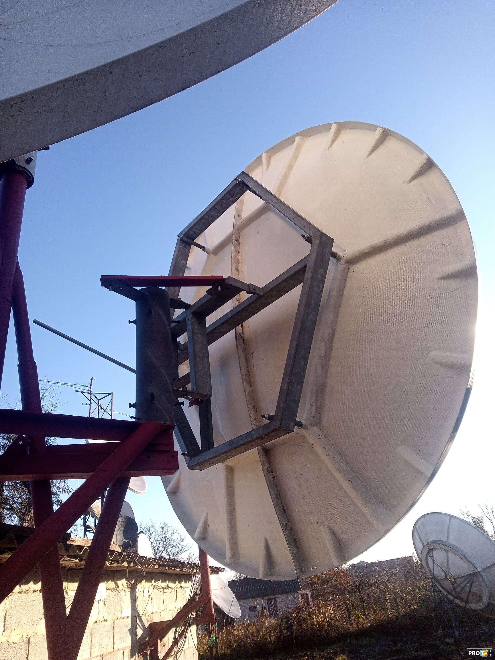

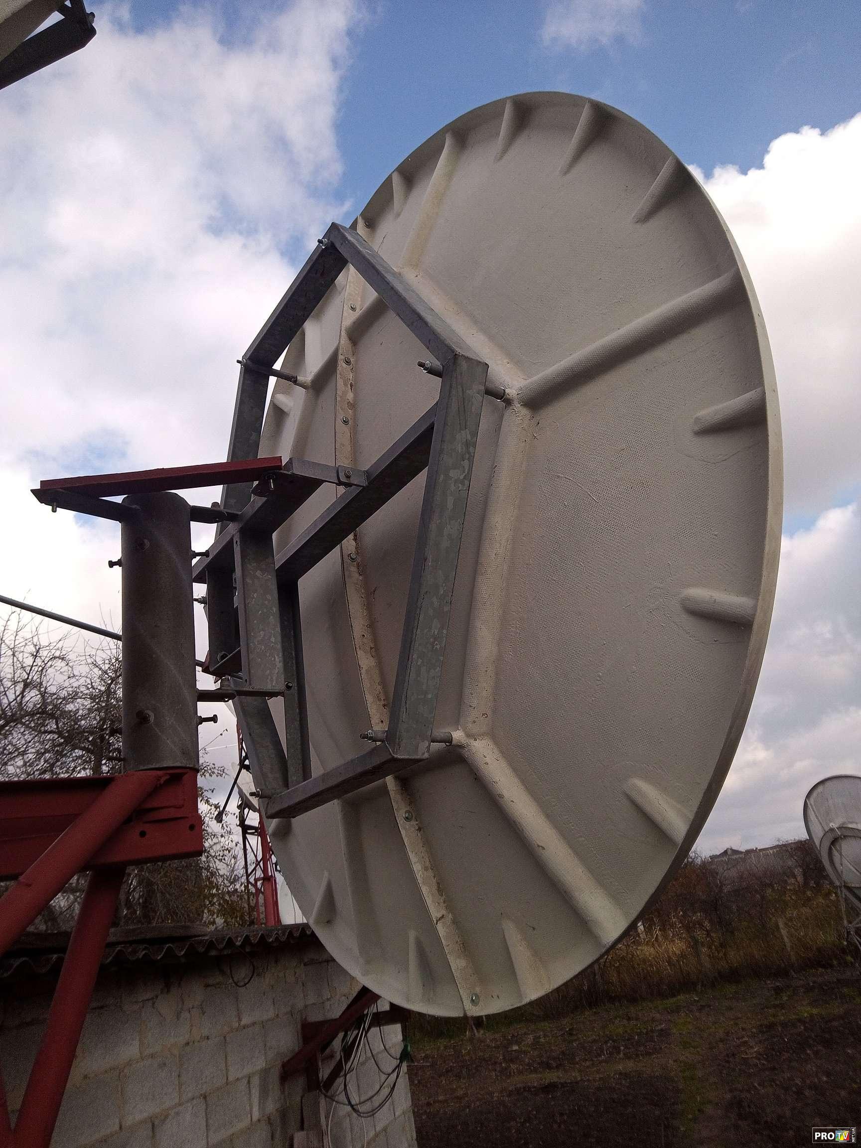

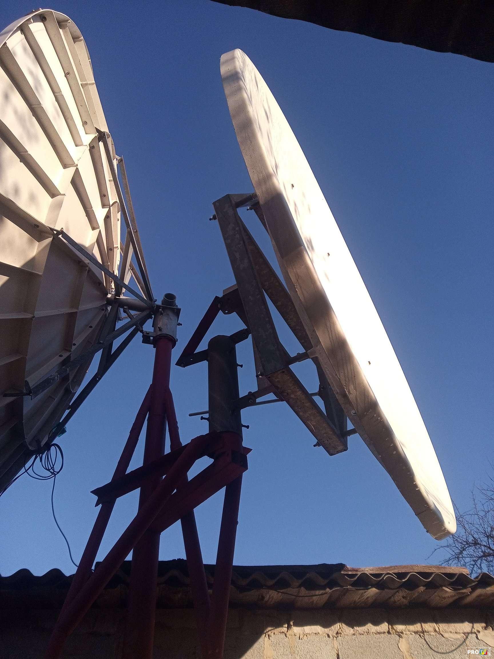

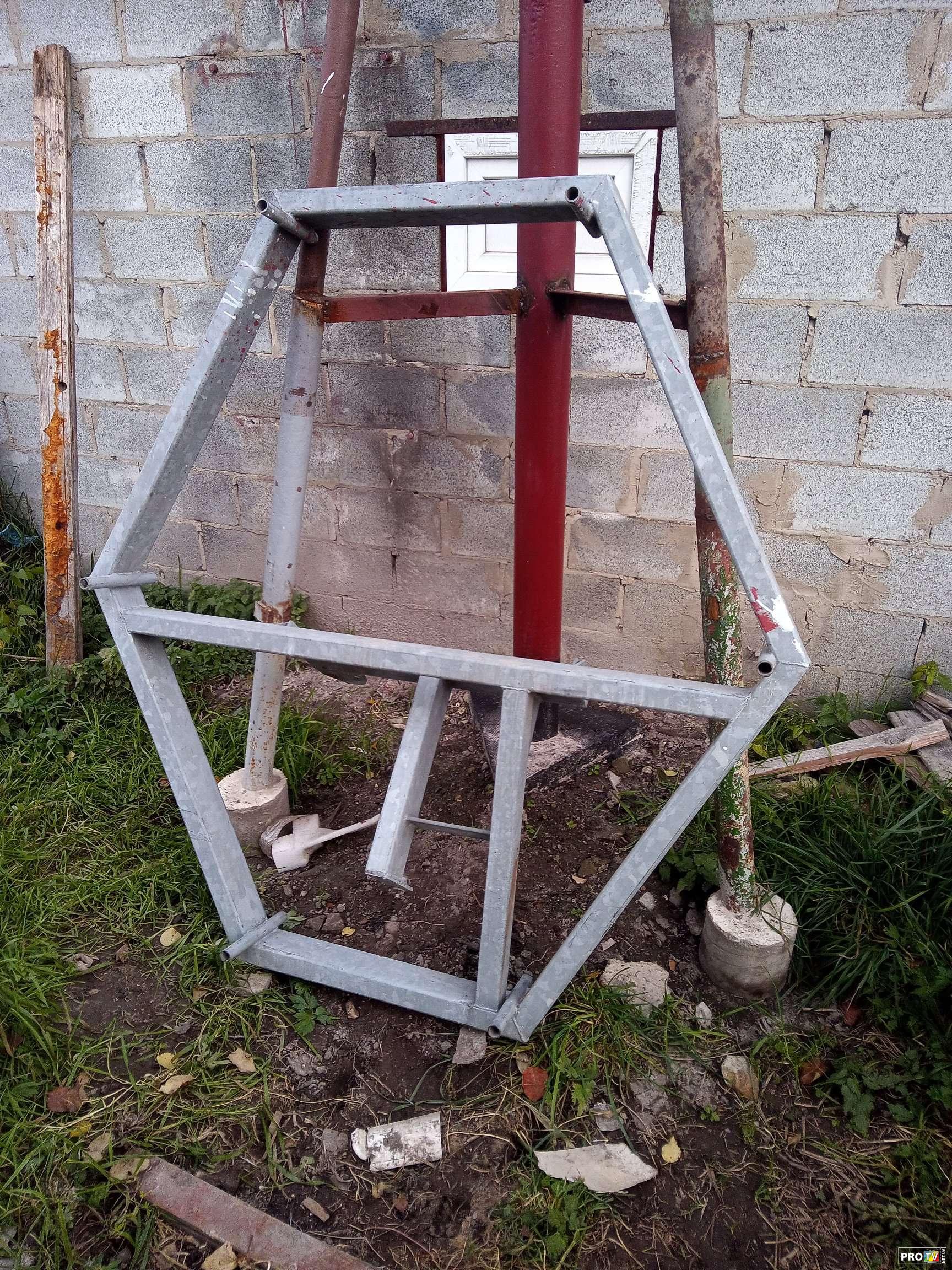

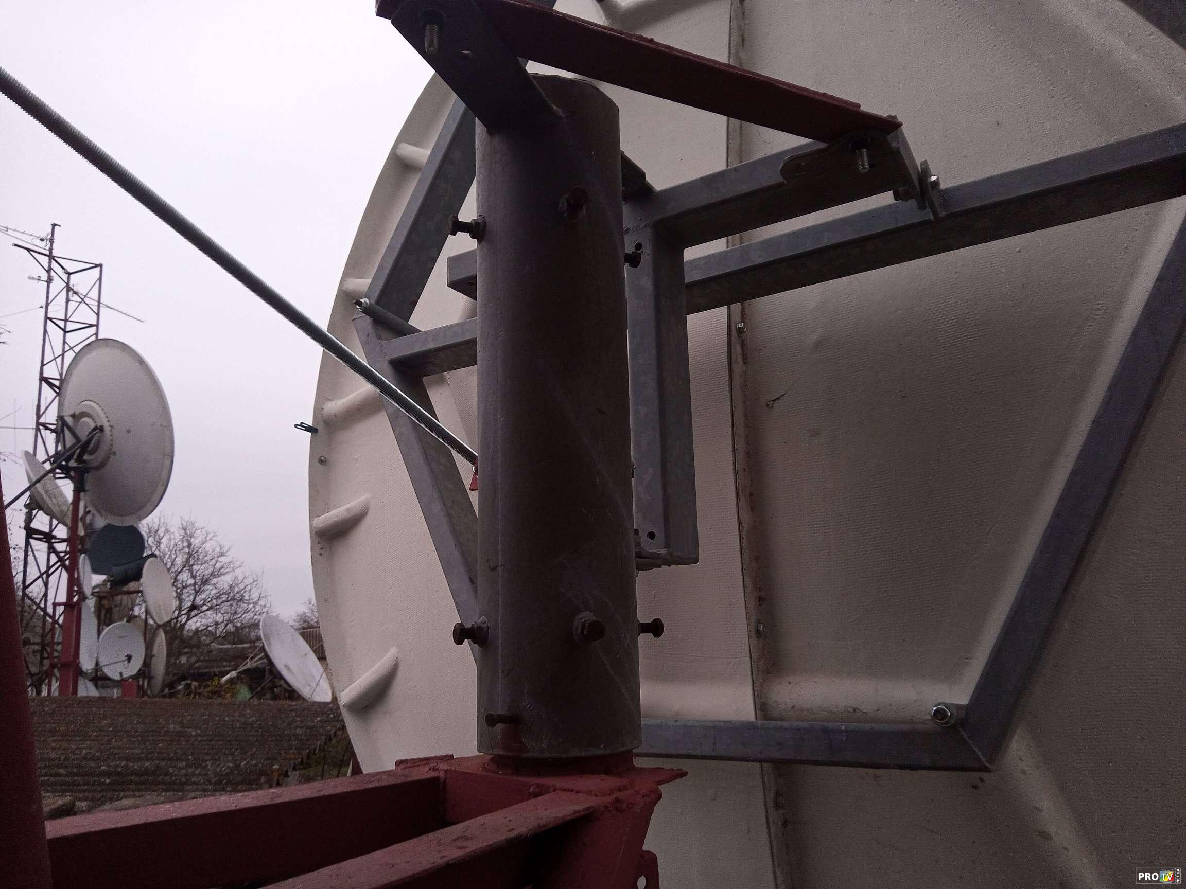

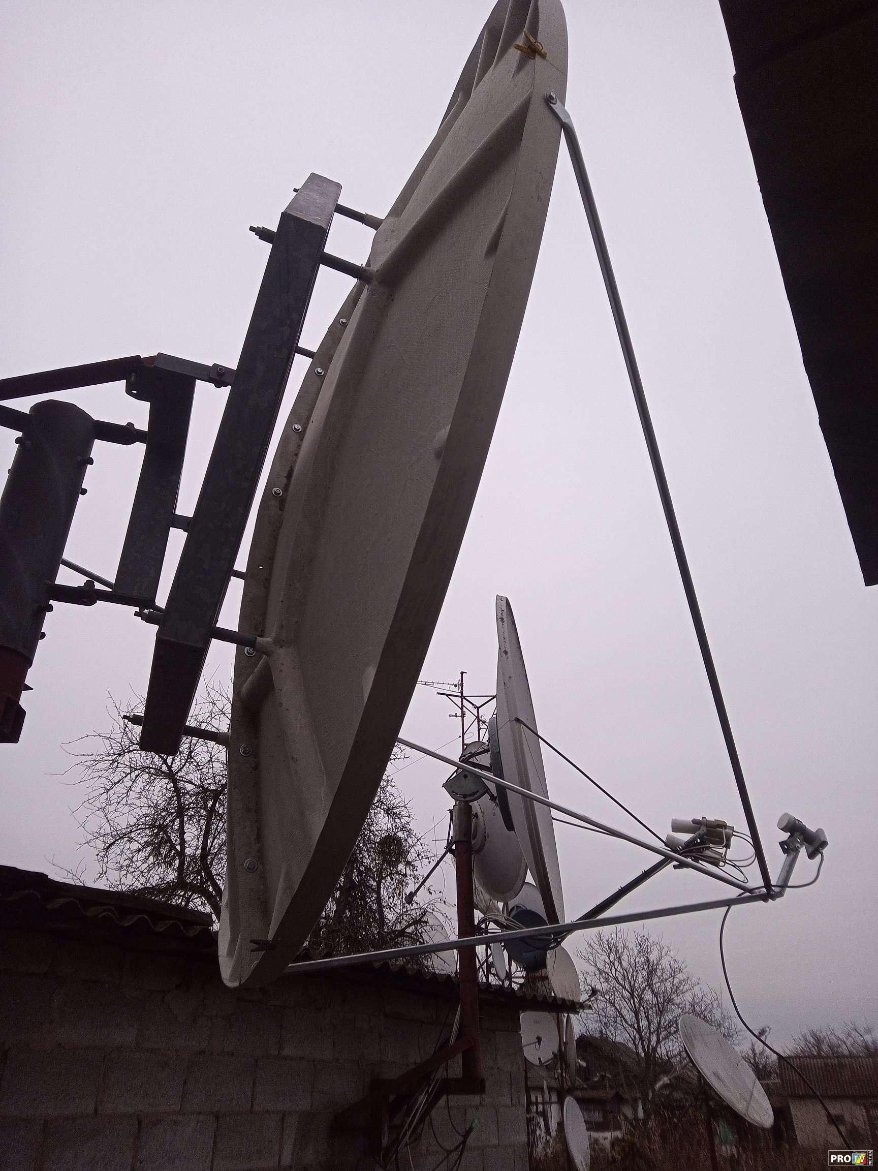

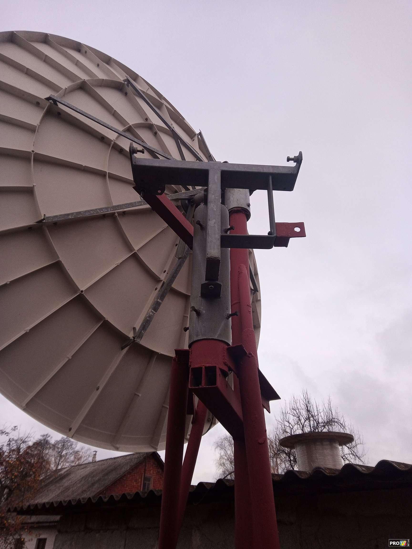

Подготовка к установке (модернизация) азимутального подвеса от антенны LAMINAS 2,4m
Сообщение Добавлено: 06 ноя 2022, 22:35

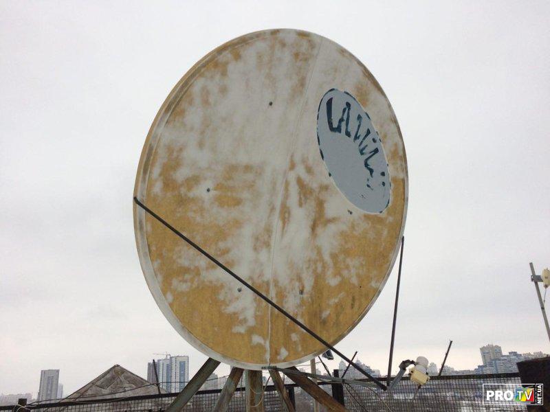

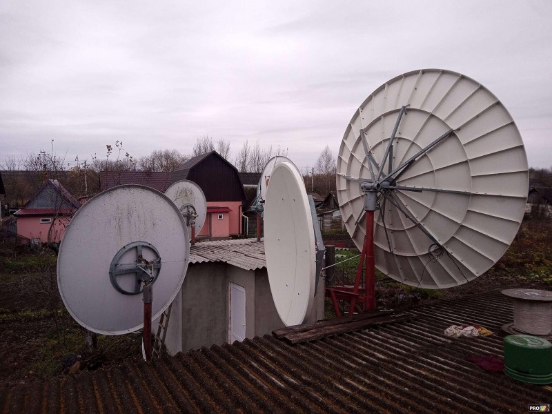

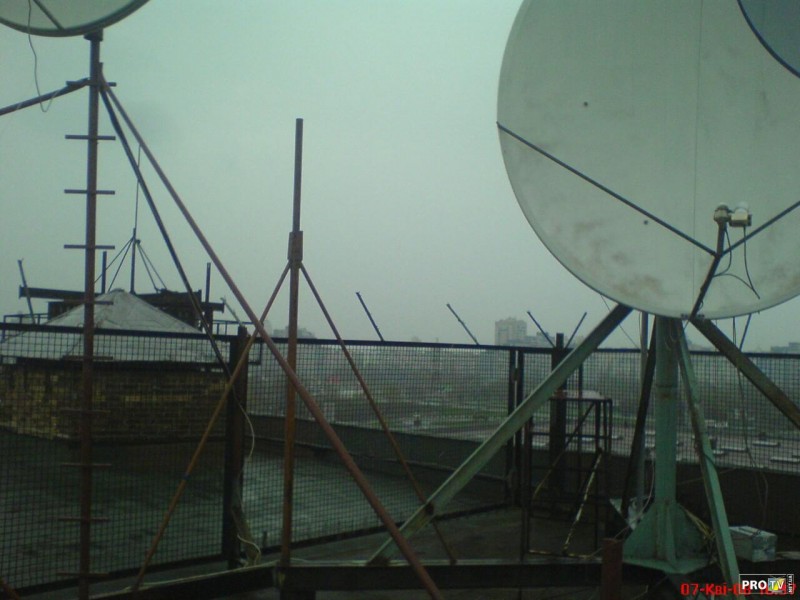

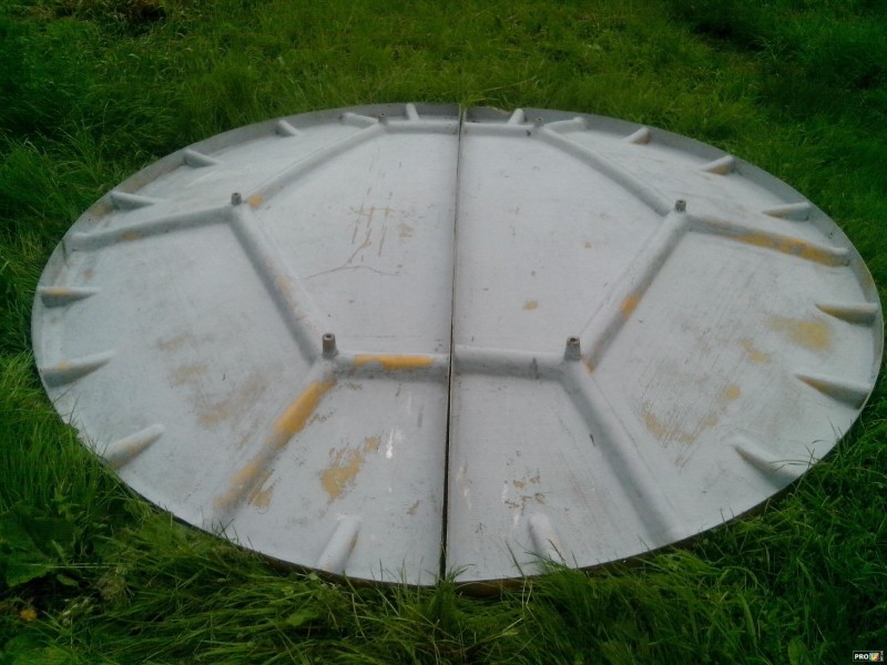

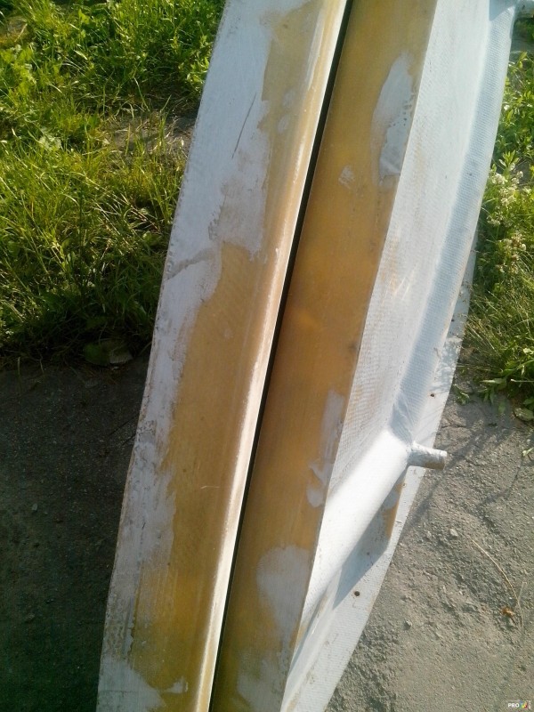

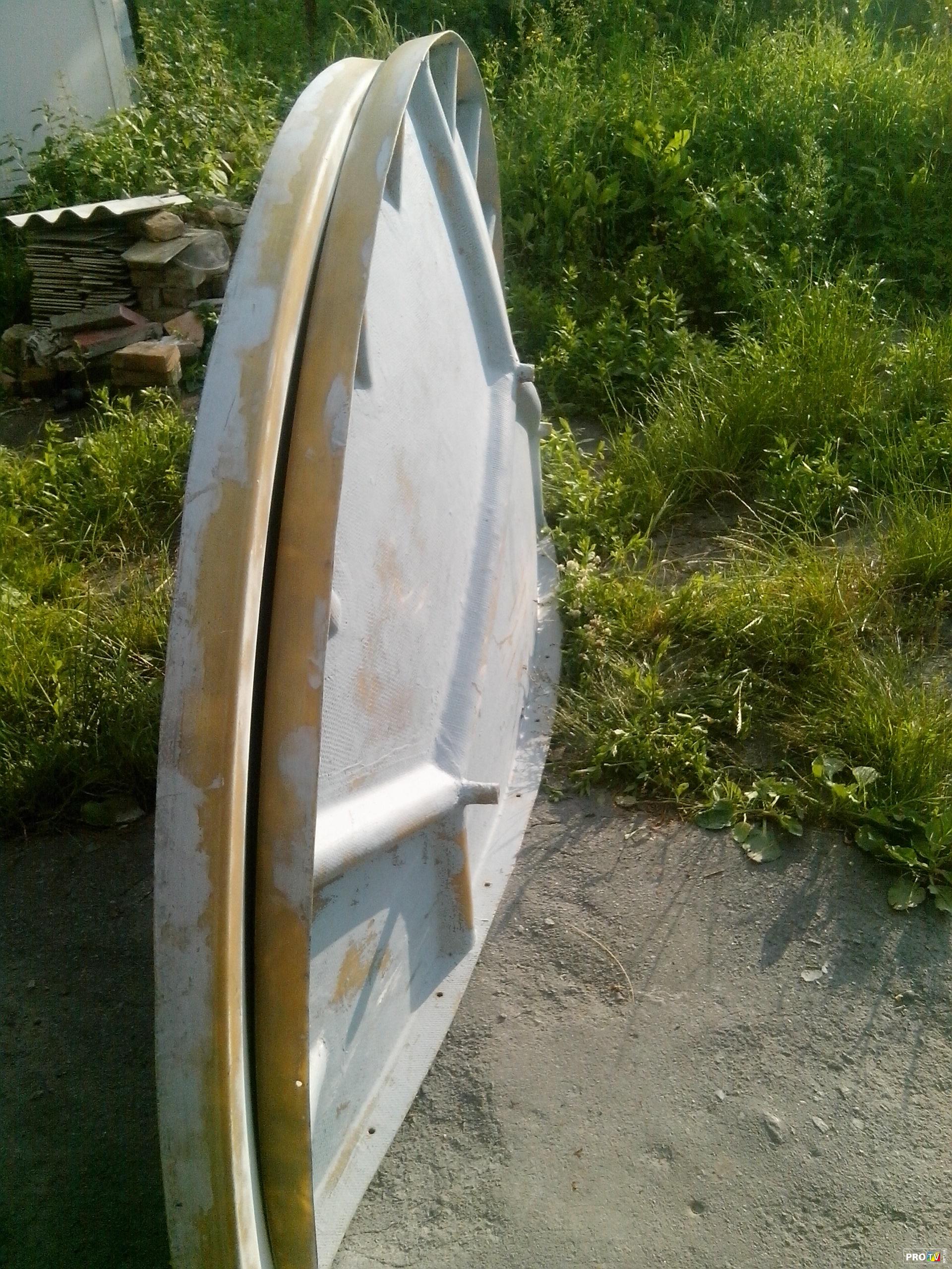

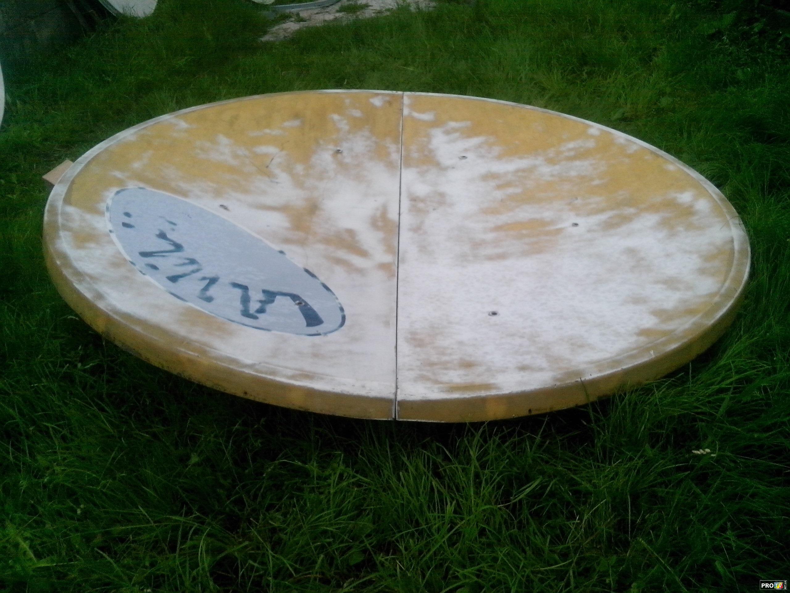

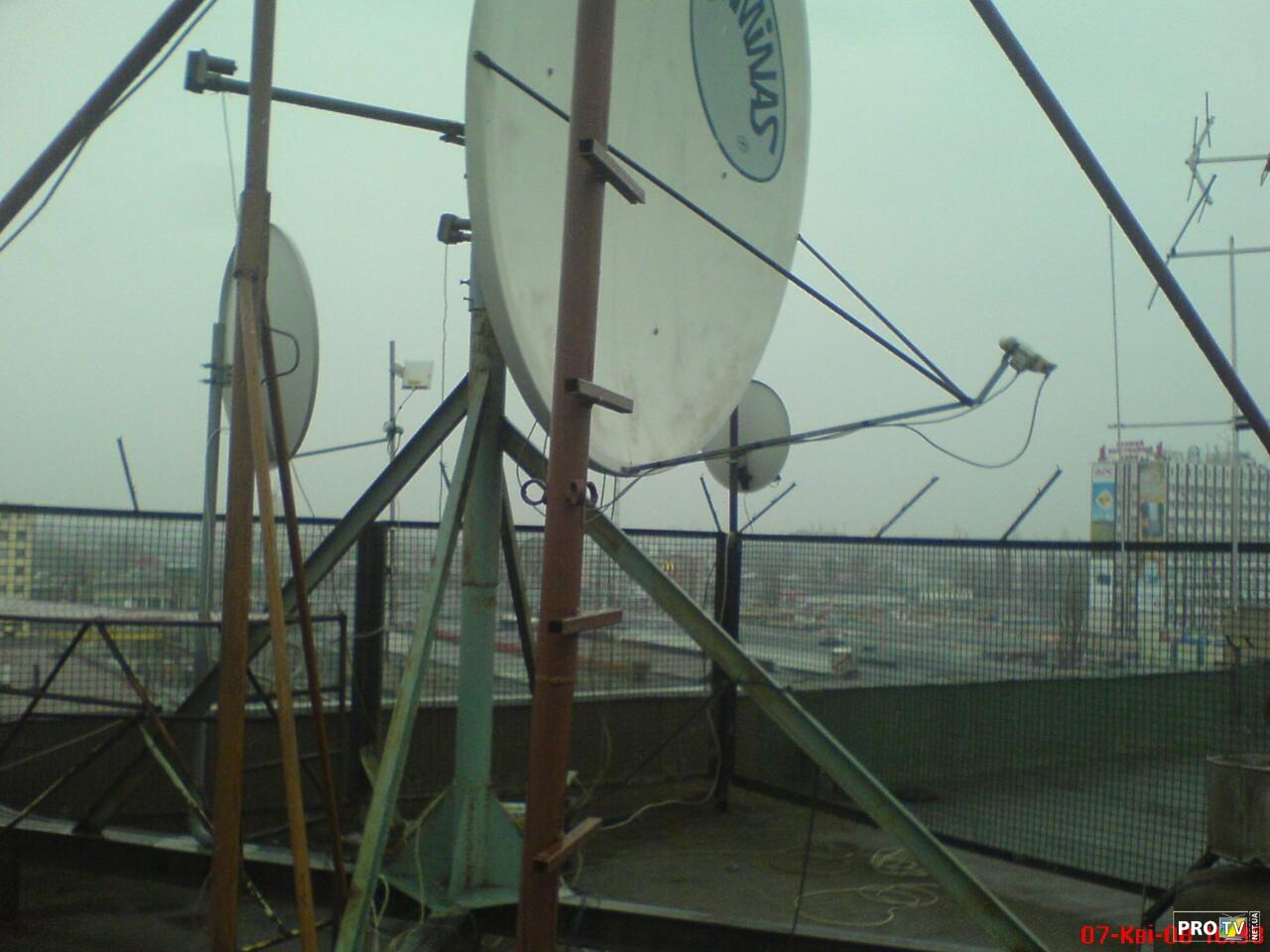

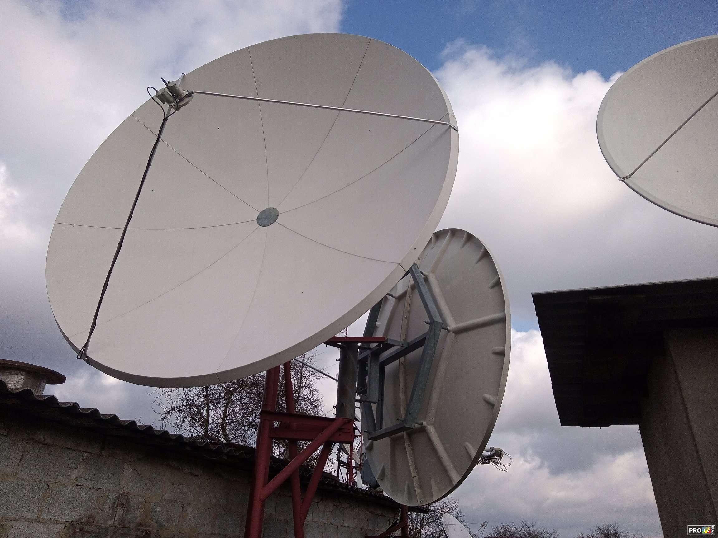

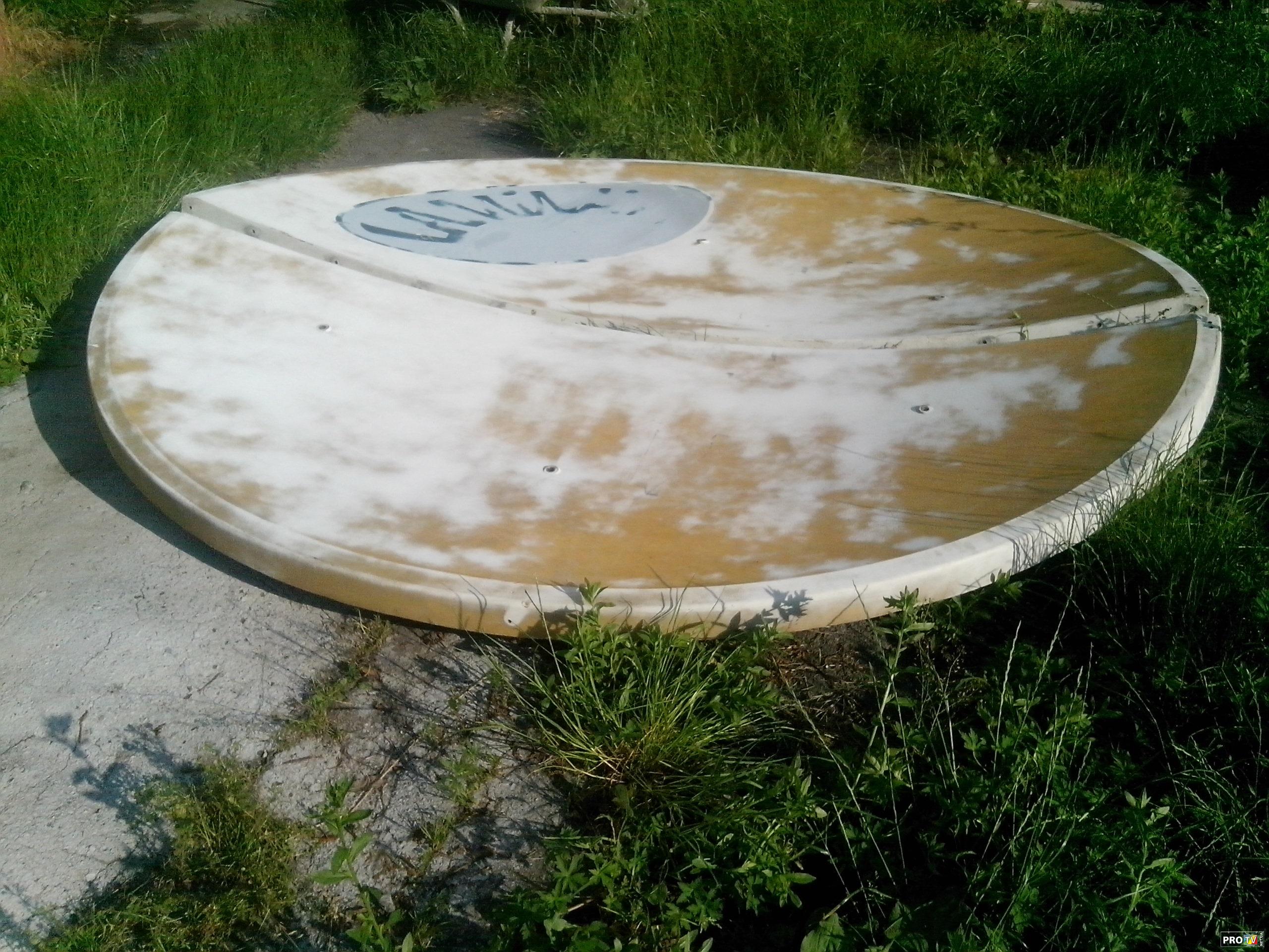

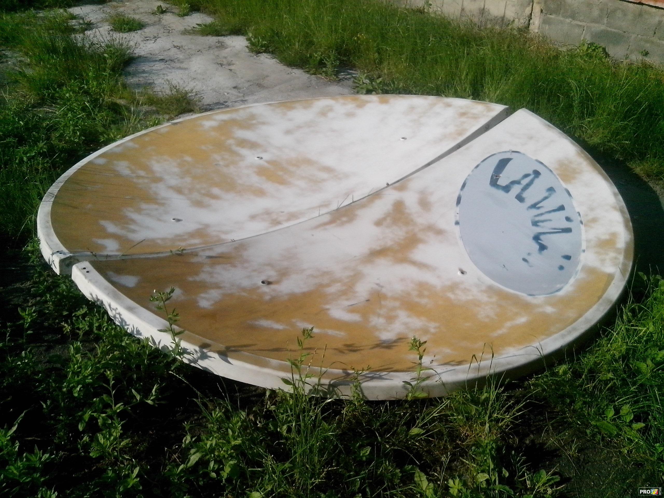

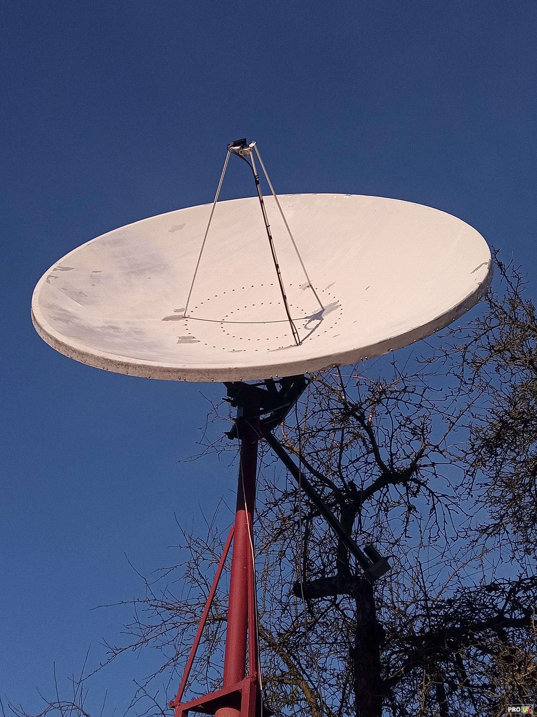

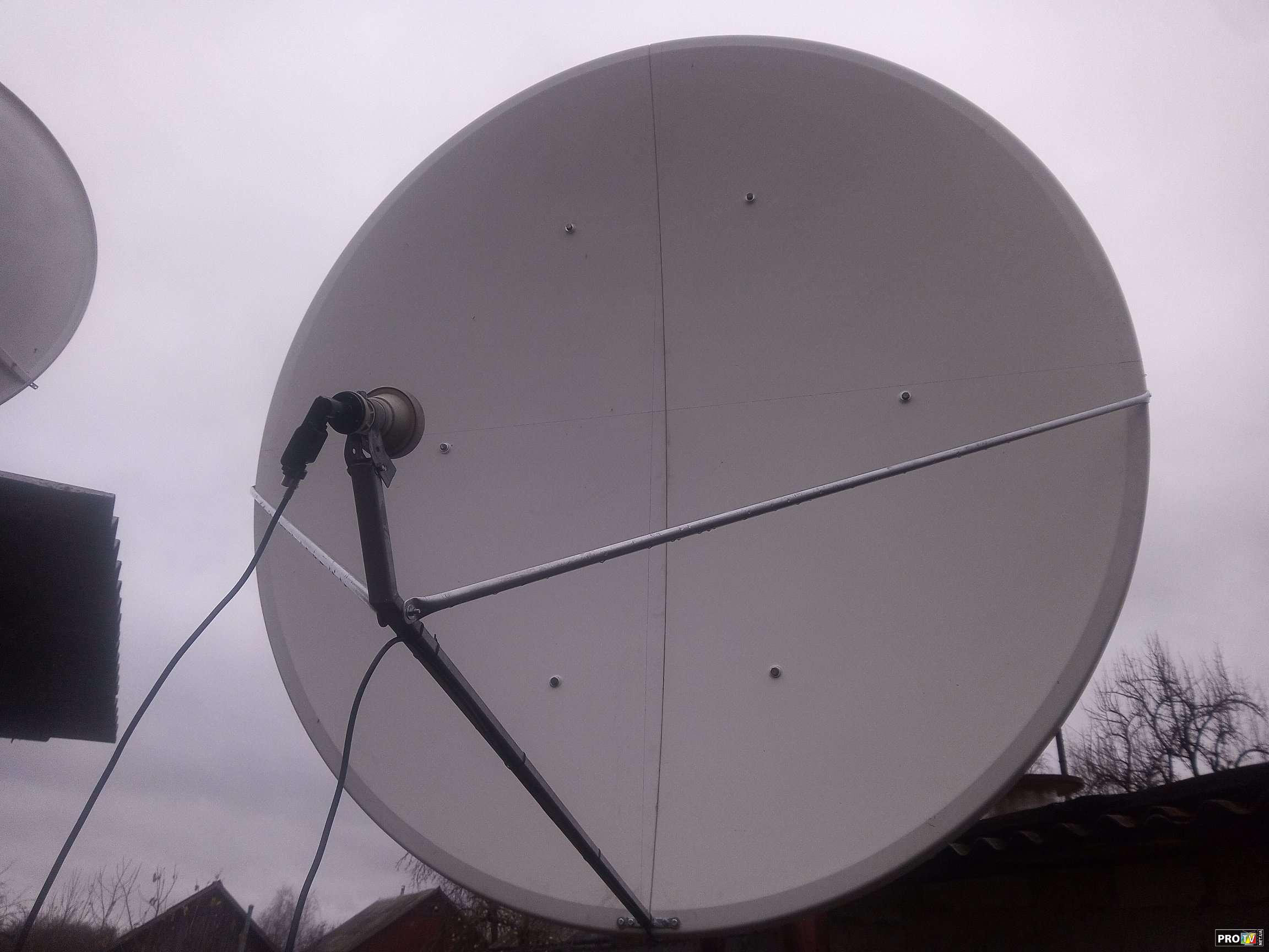

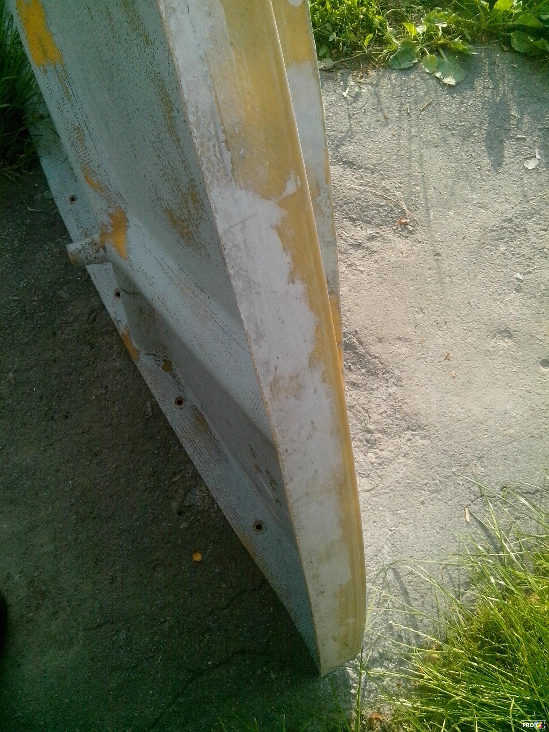

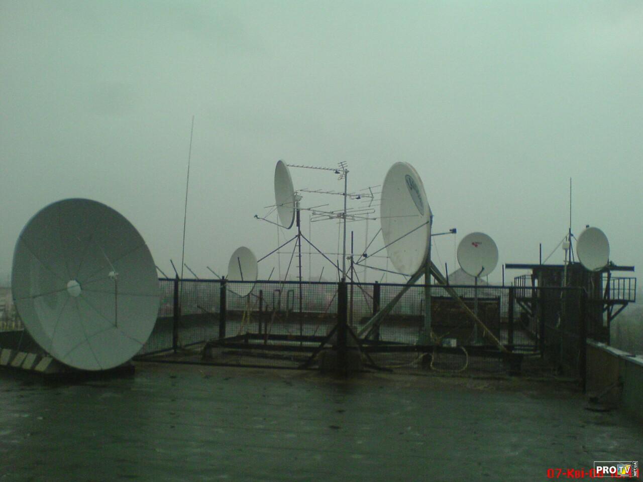

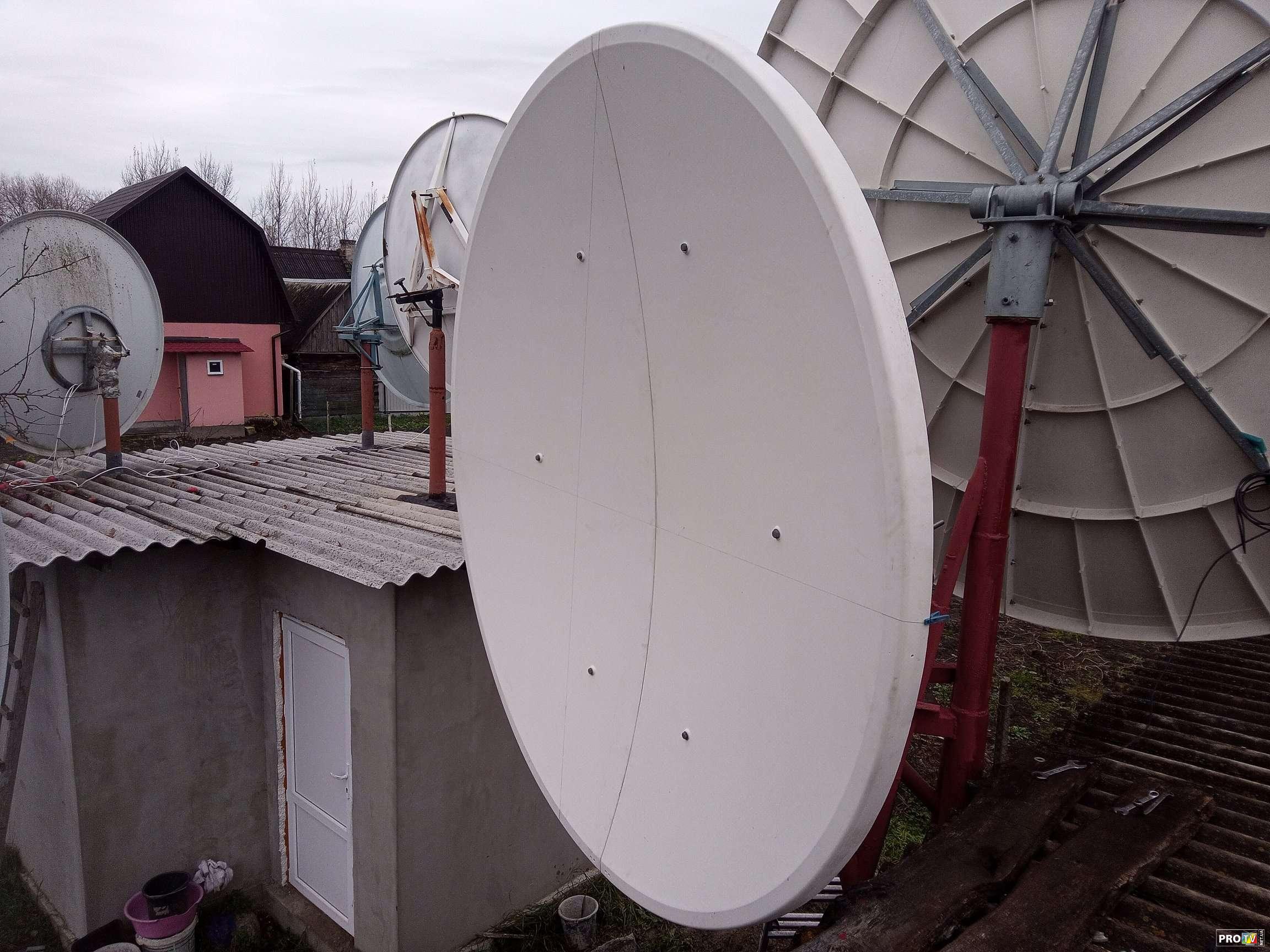

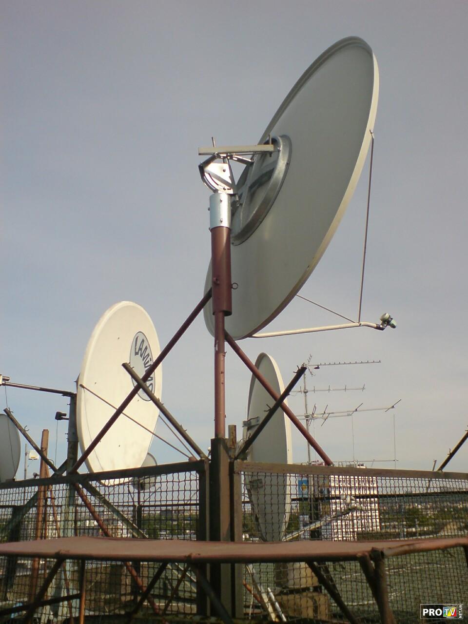

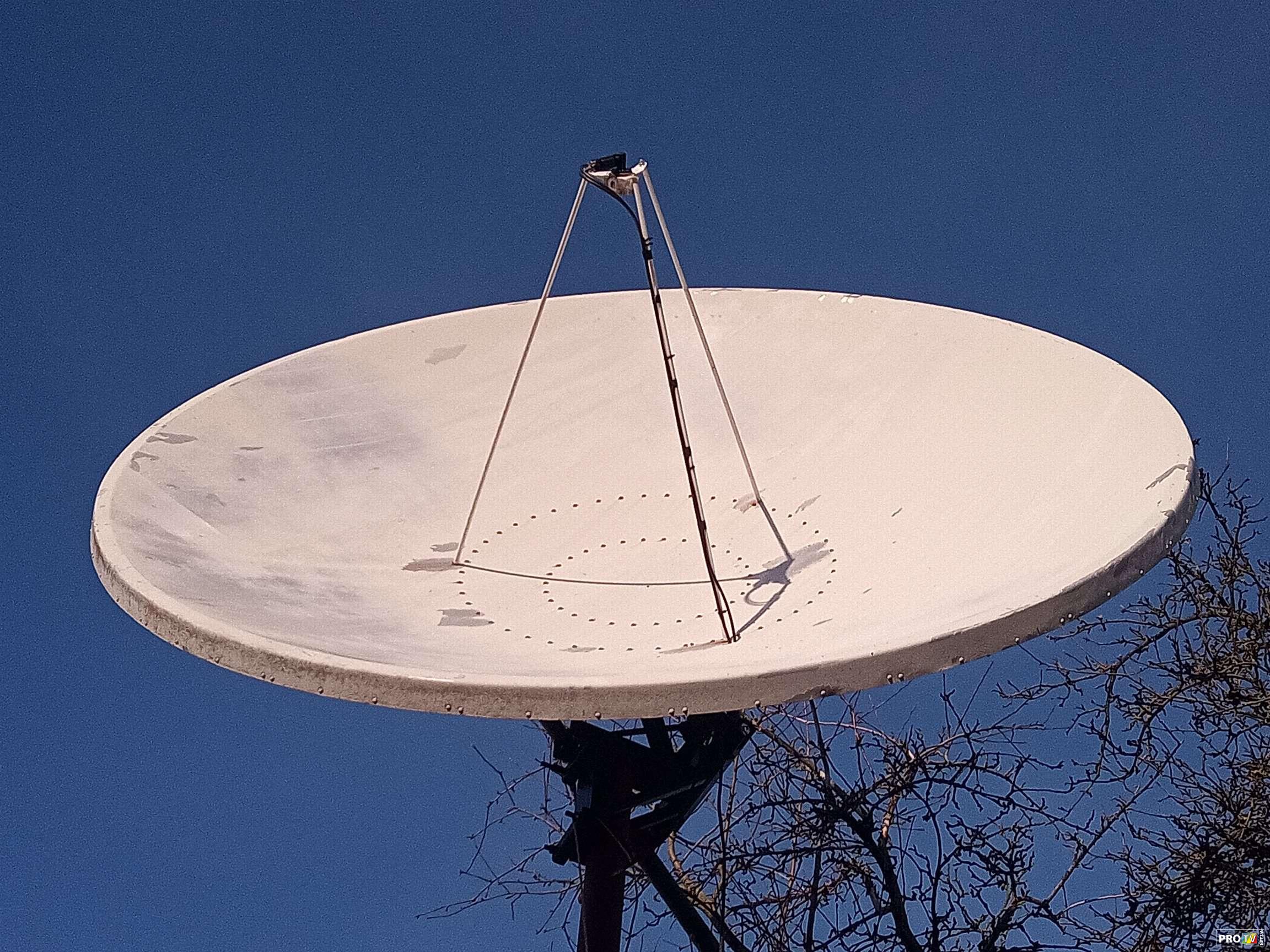

Немного про антенну......
Данный офсет был установлен в конце 90х на площадке телекомпании 2+2
В те времена они назывались: мовна компанія "Дельта"
Спустя много лет,антенну передали в наш Спутниковый приют.
На фото чётко видно как с неё выгорела краска за 20 лет,где оголилось эпоксидное покрытие.....
После приезда ,через несколько месяцев антенна LAMINAS 2,4m была полностью реставрирована:
viewtopic.php?p=135152#p135152

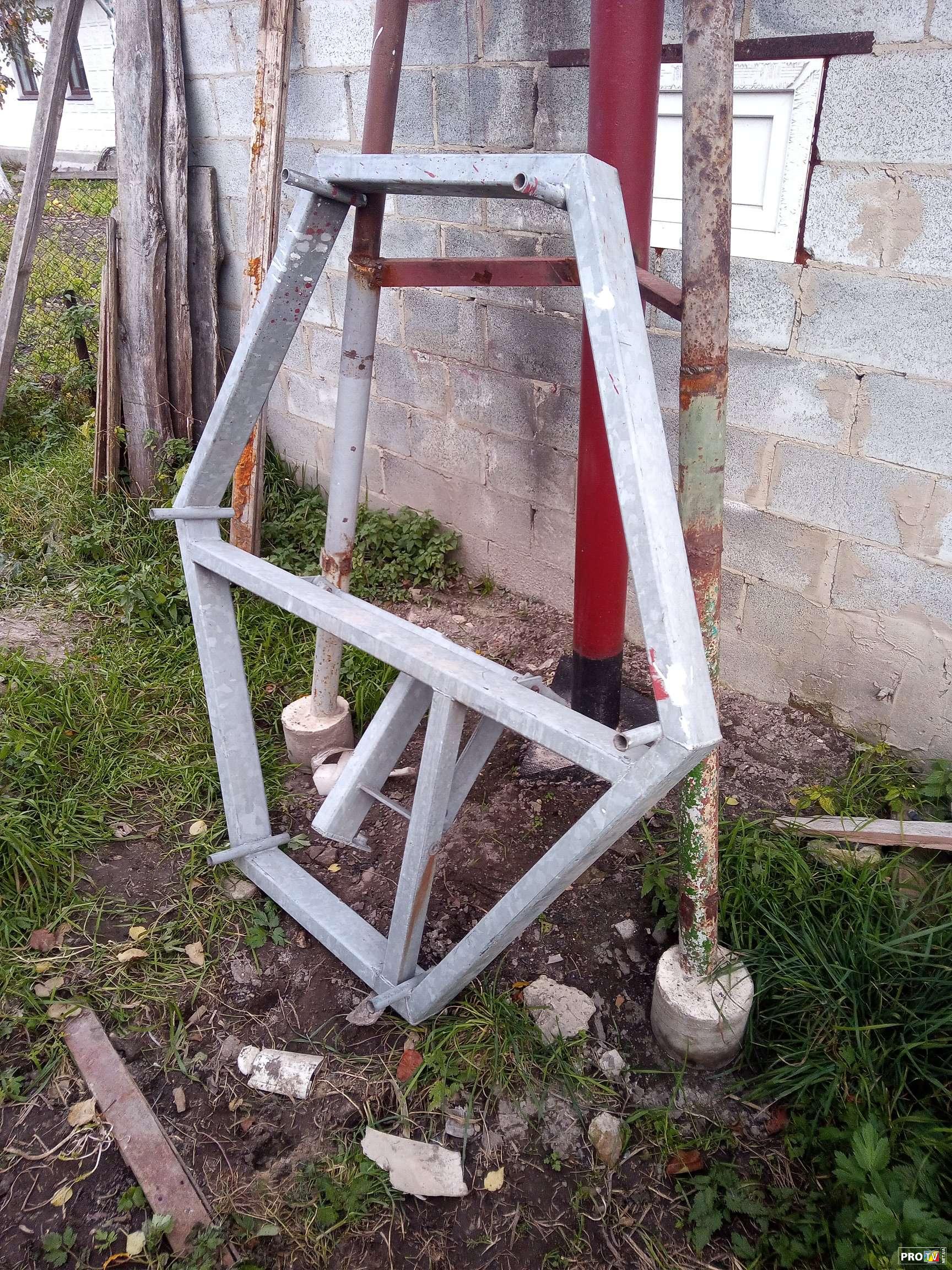

Сообщение Добавлено: 06 ноя 2022, 23:06

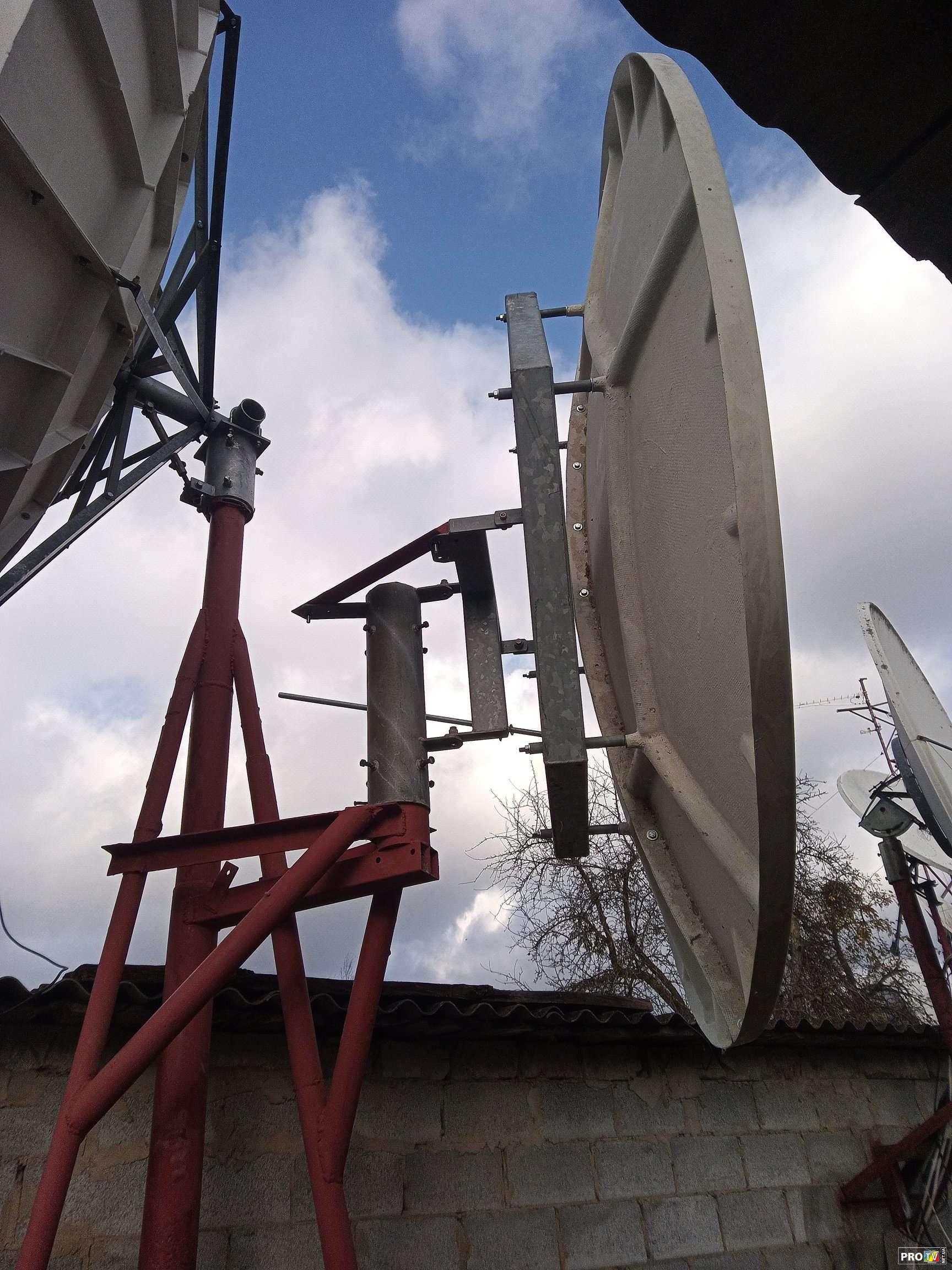

Подготовительные моменты....
Продолжение Следует.......

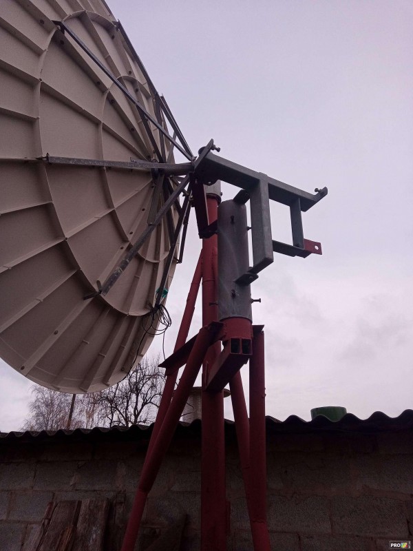

Сообщение Добавлено: 07 ноя 2022, 07:50

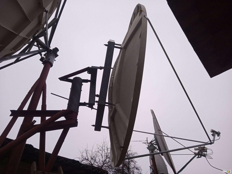

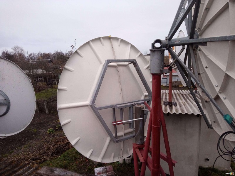

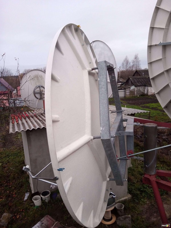

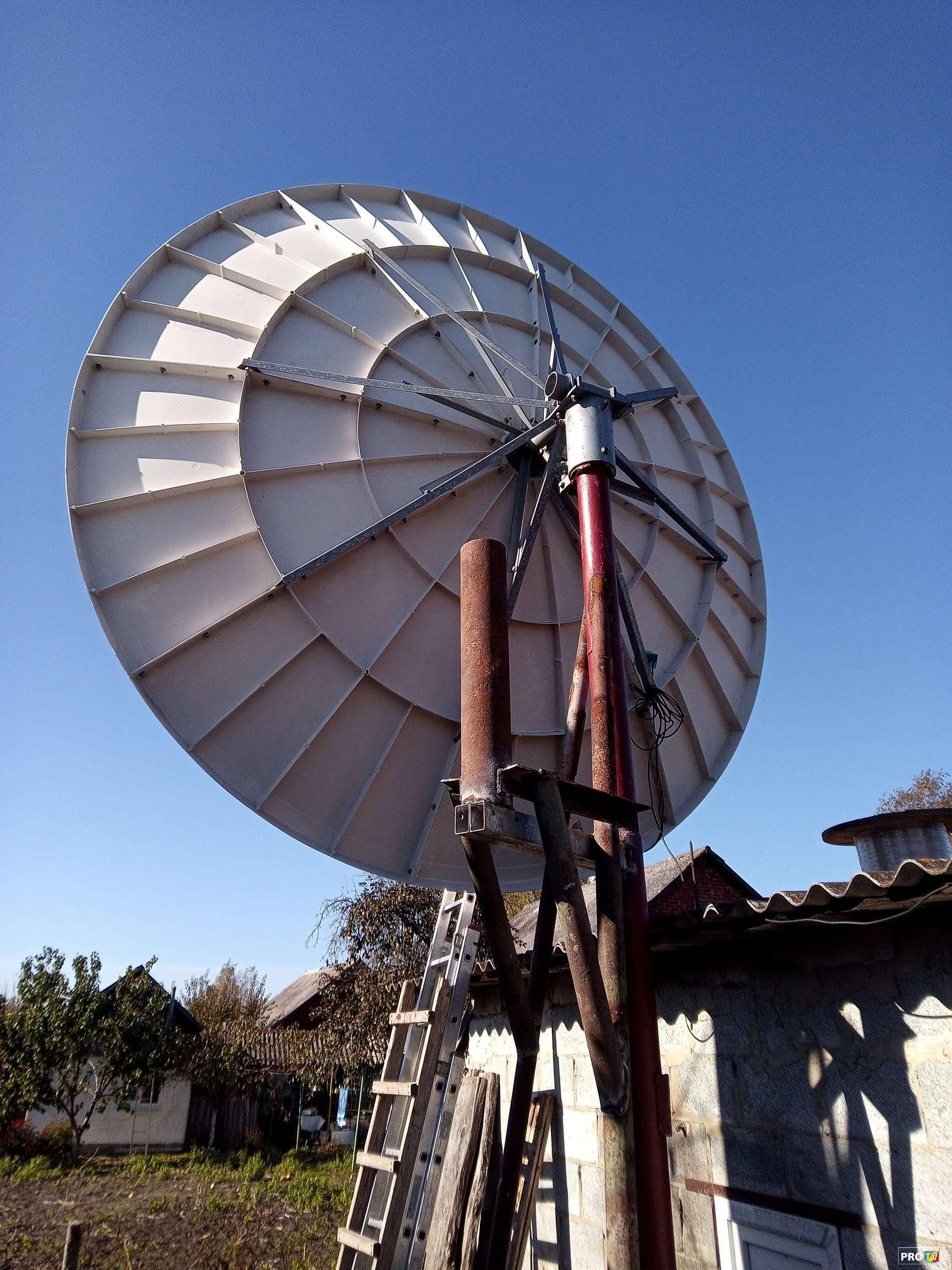

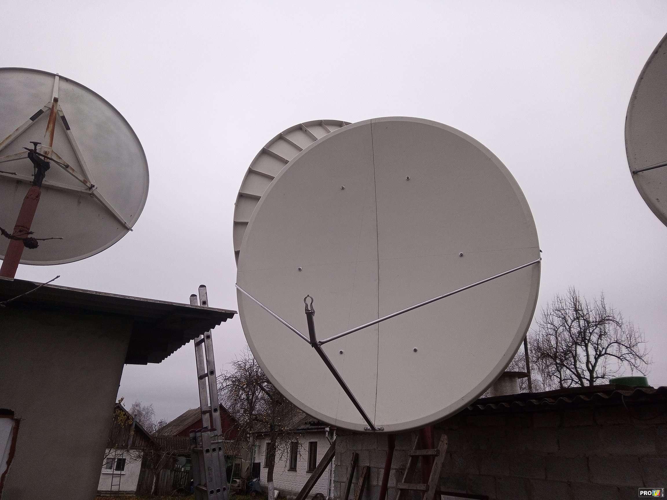

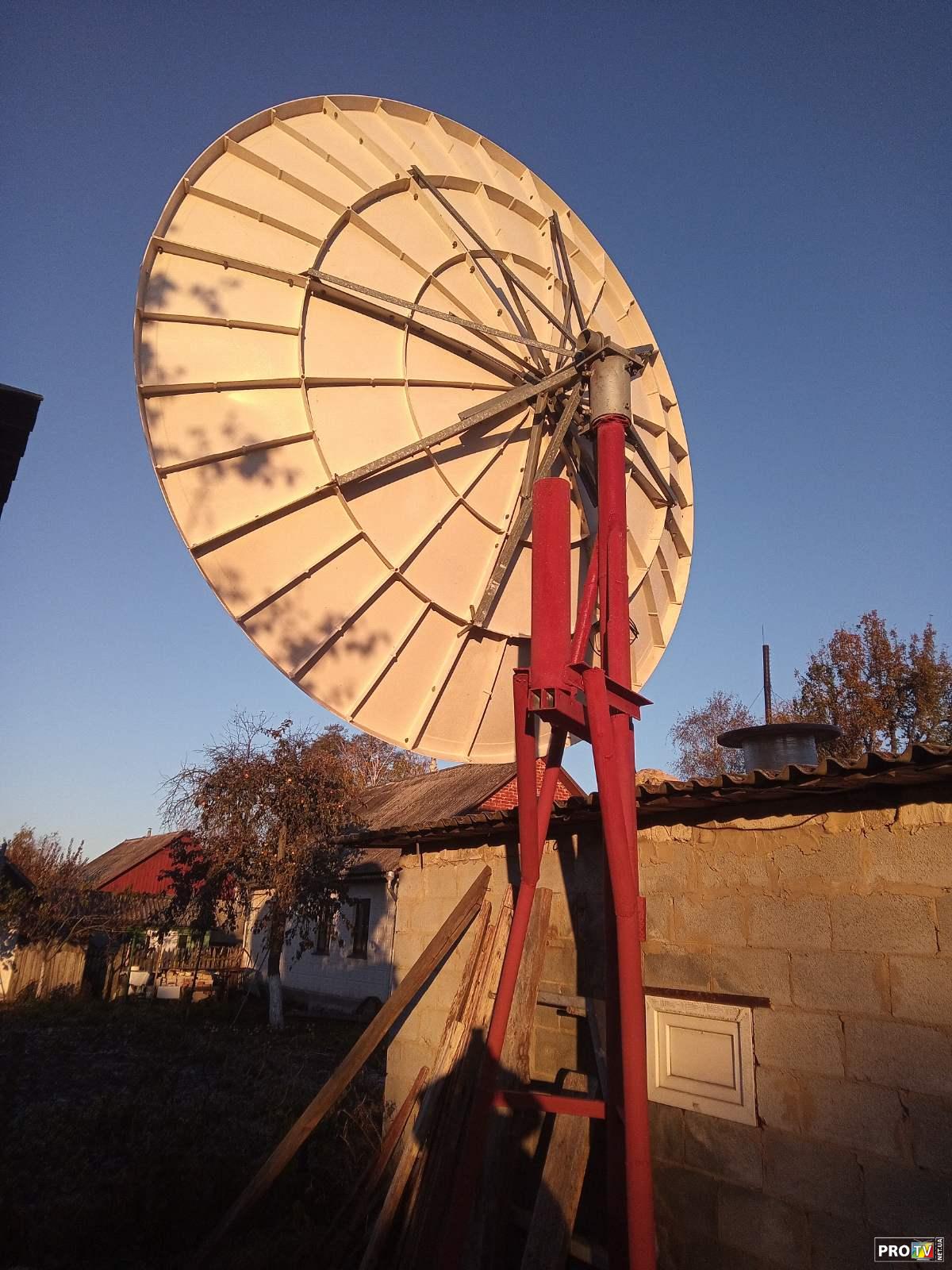

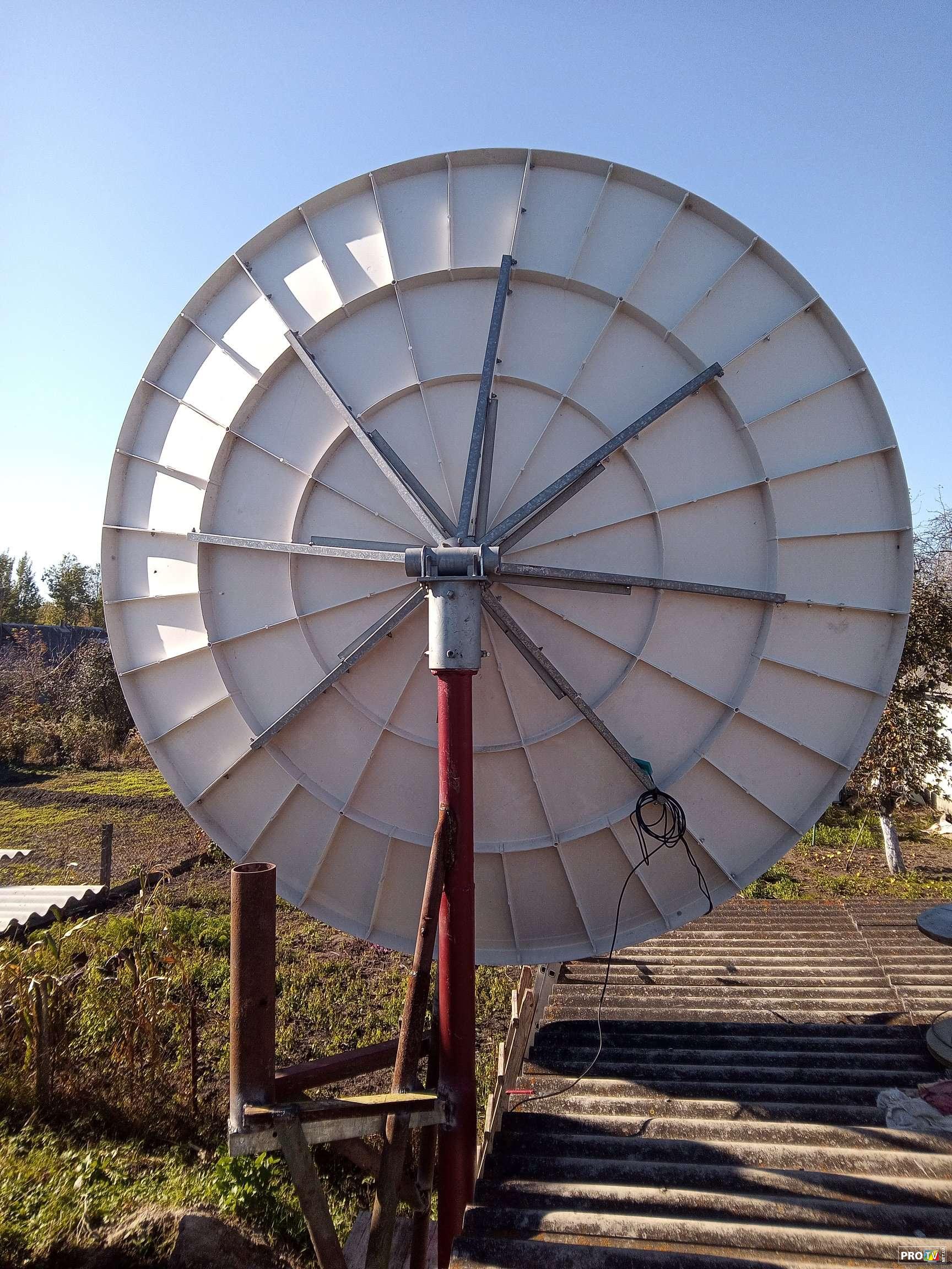

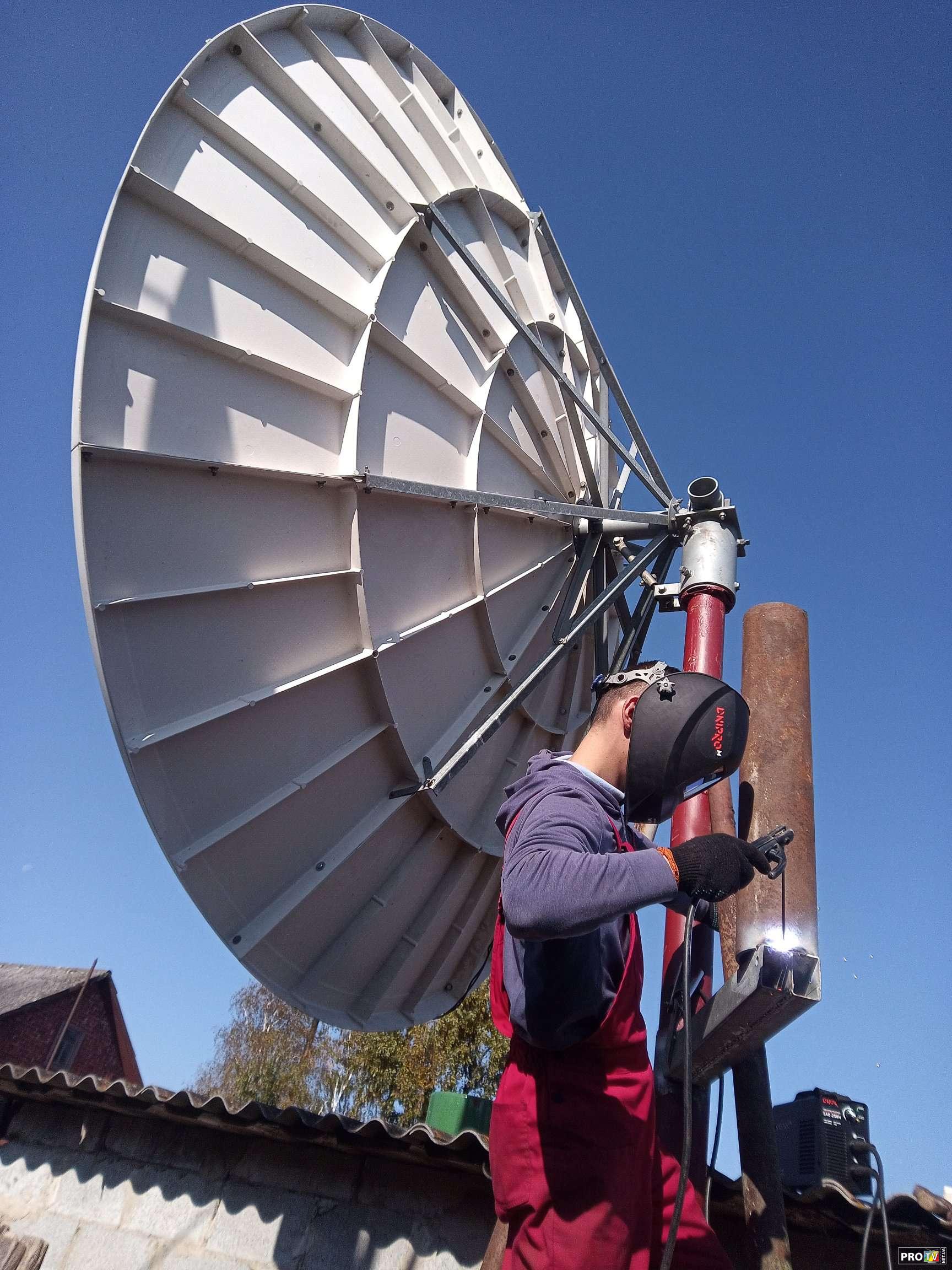

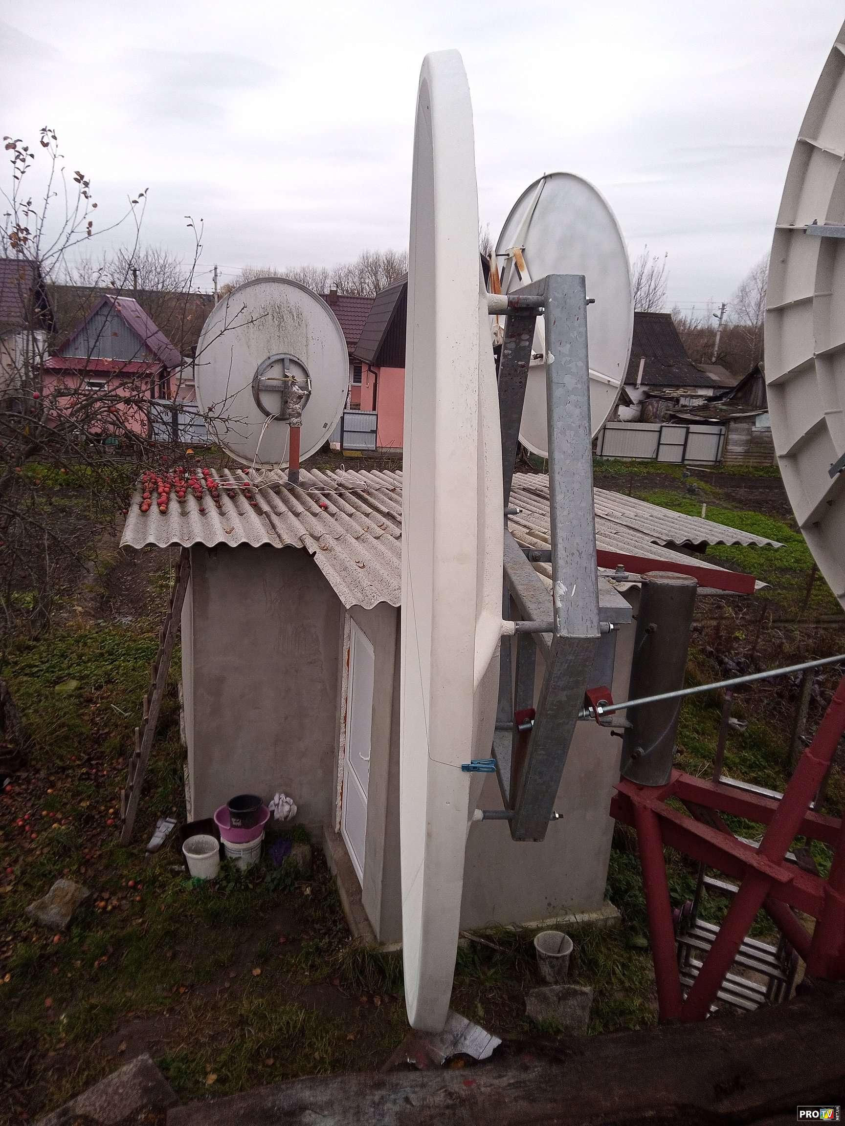

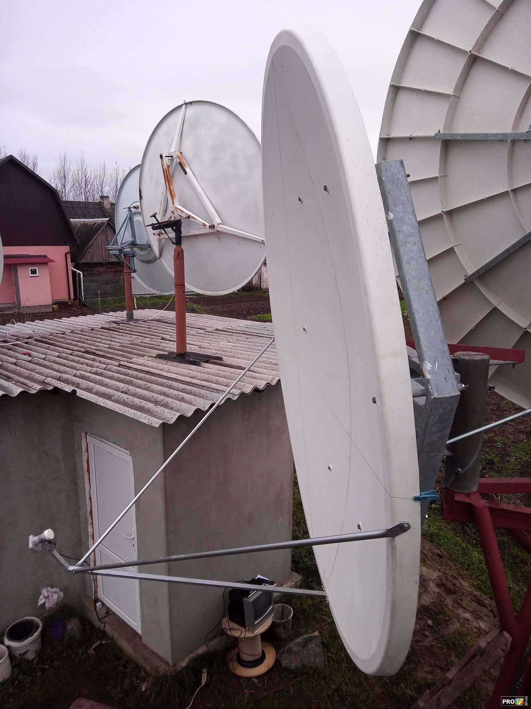

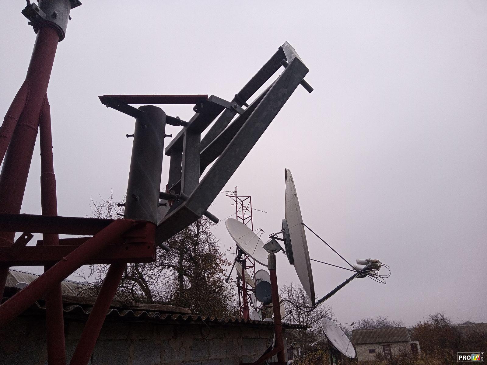

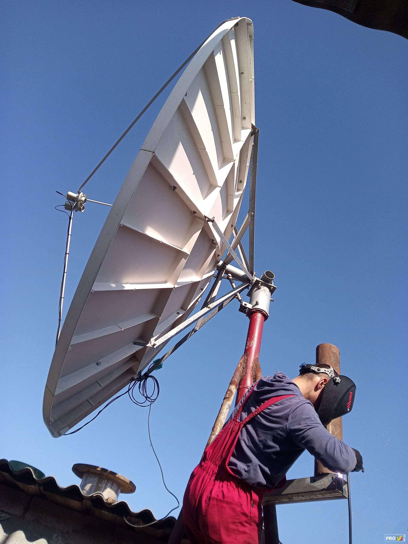

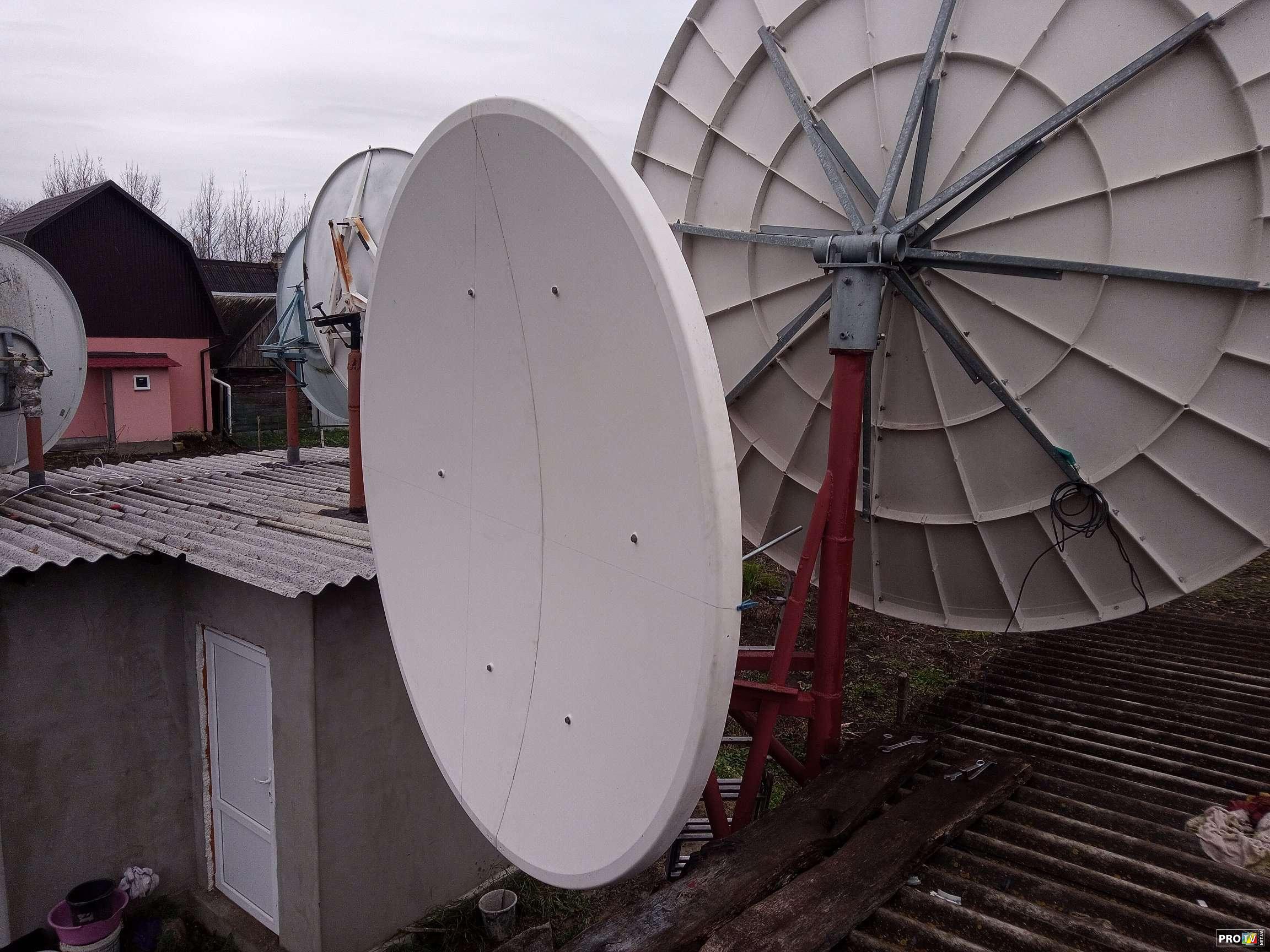

Установка азимутального подвеса.

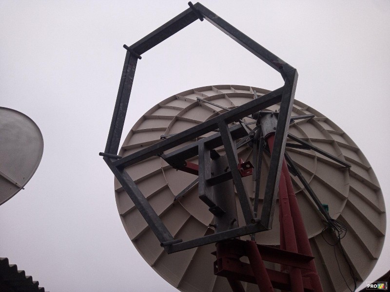

Сообщение Добавлено: 07 ноя 2022, 18:31

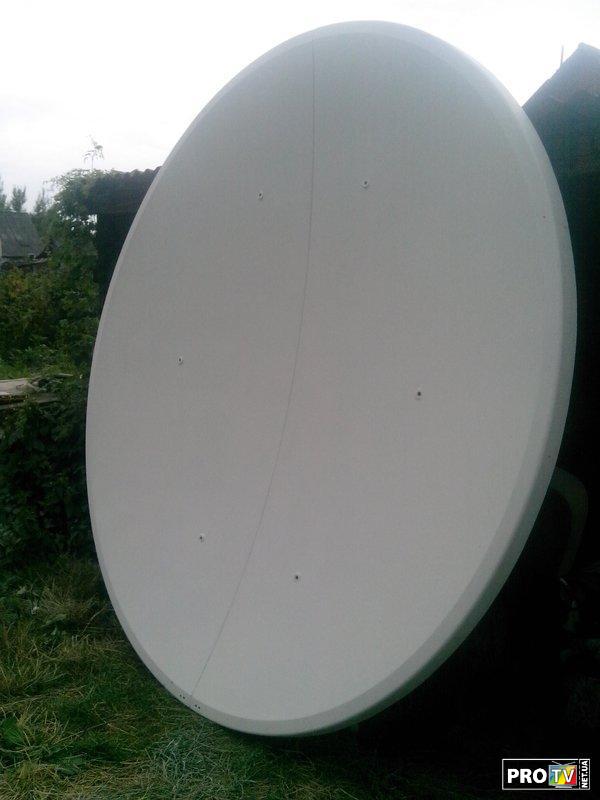

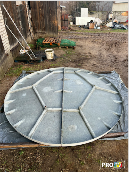

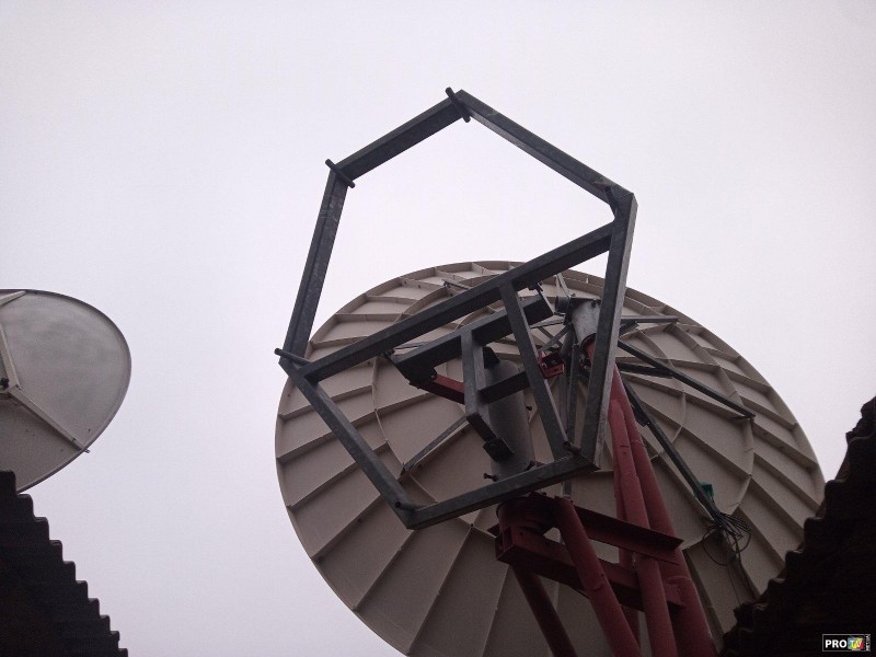

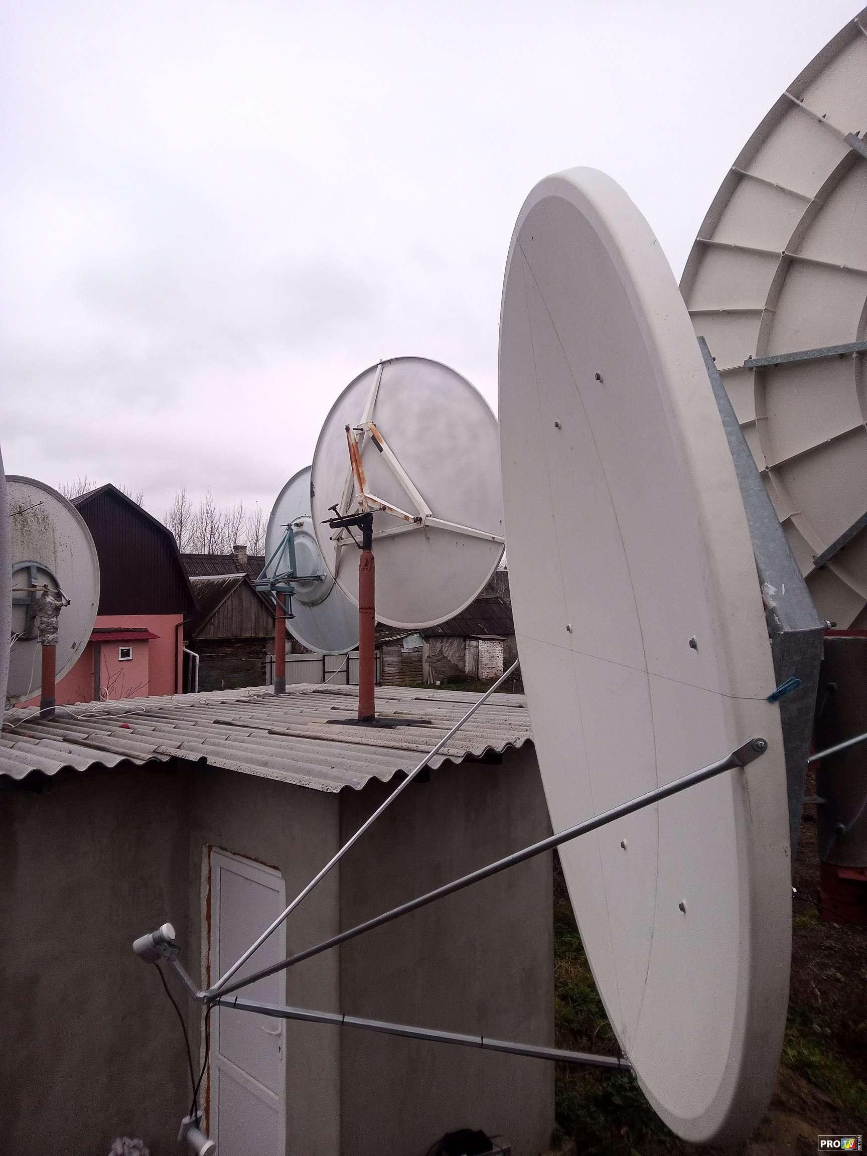

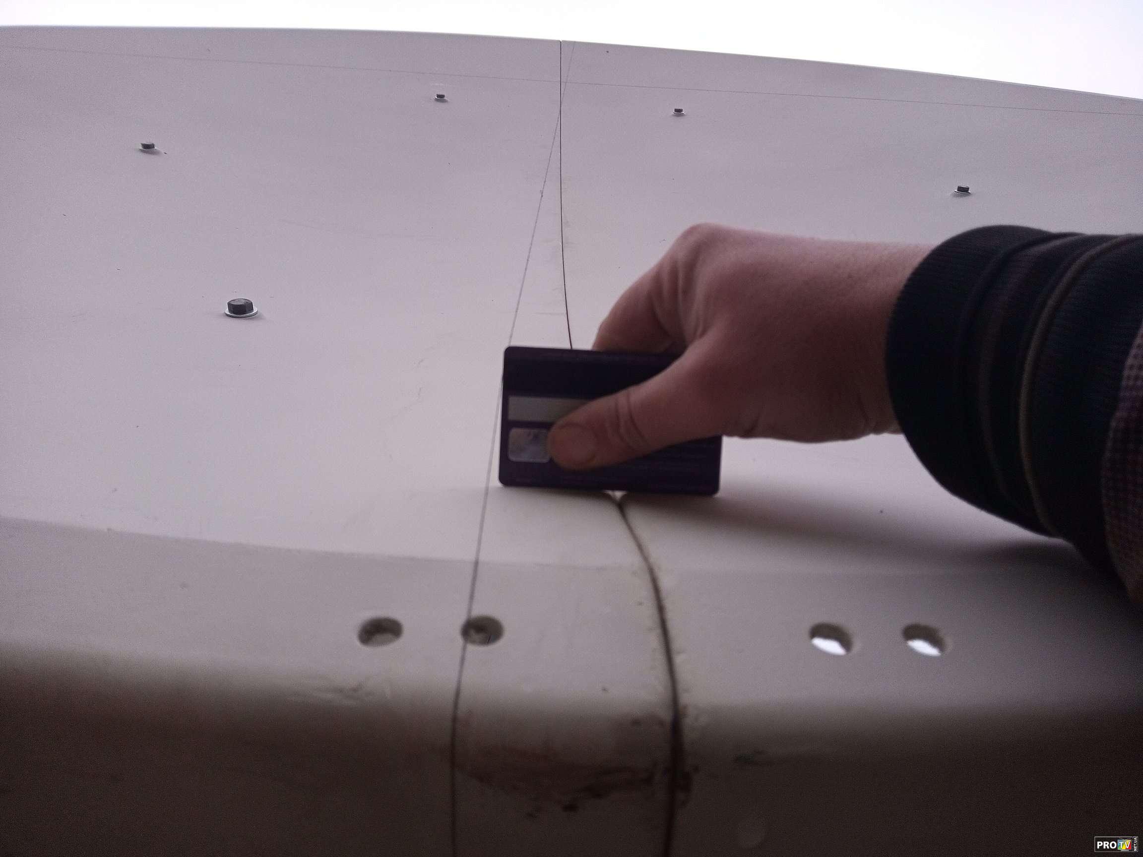

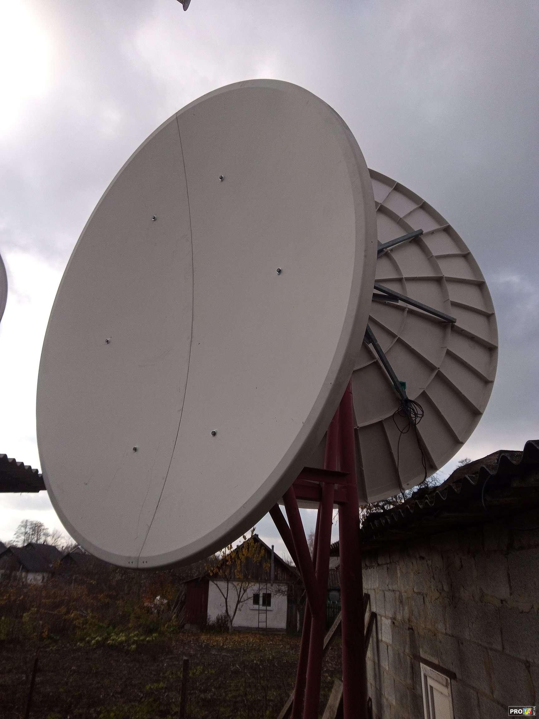

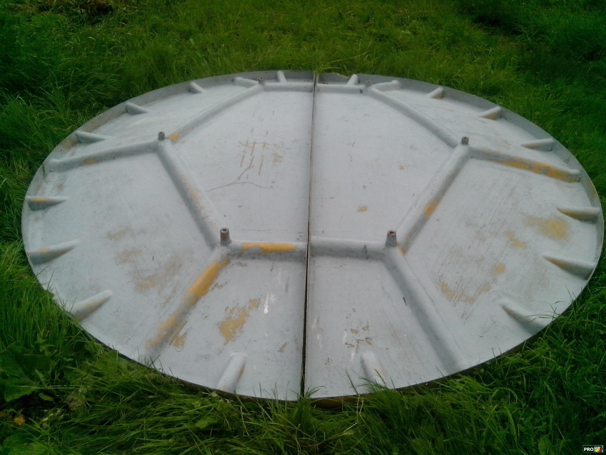

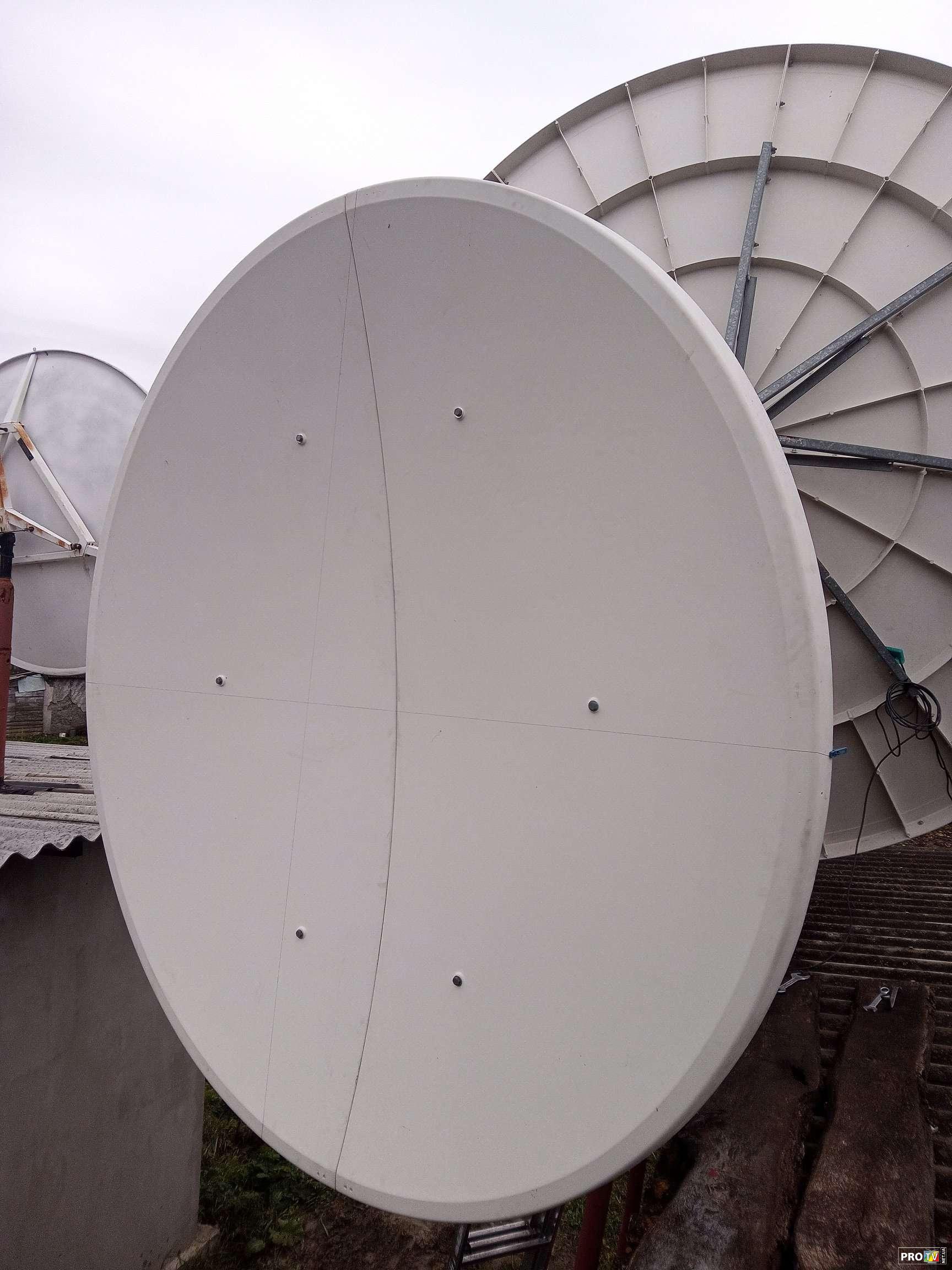

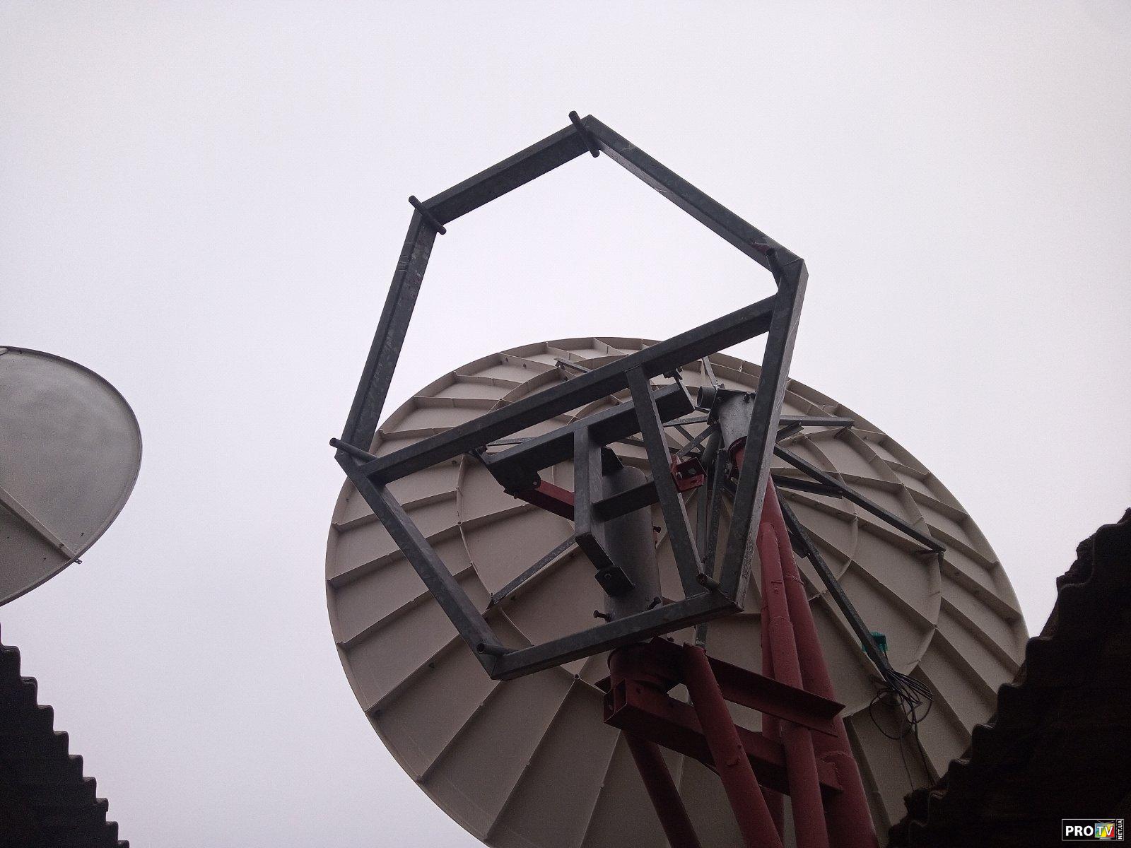

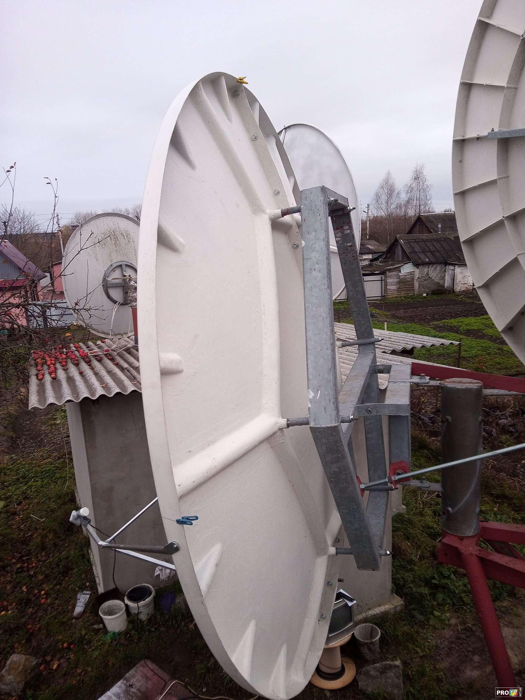

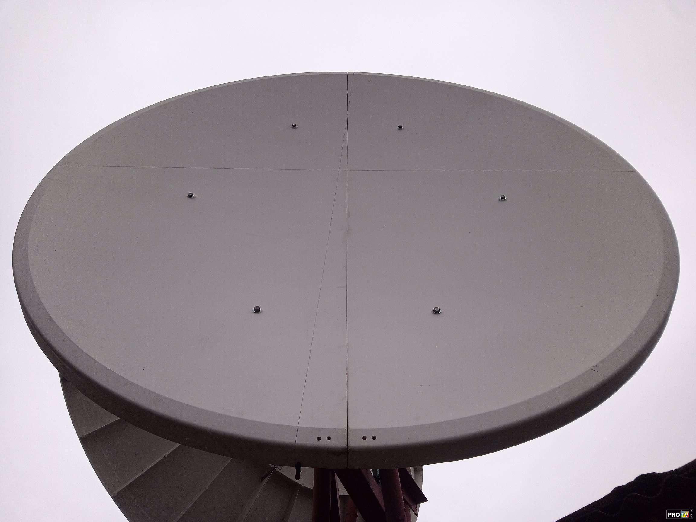

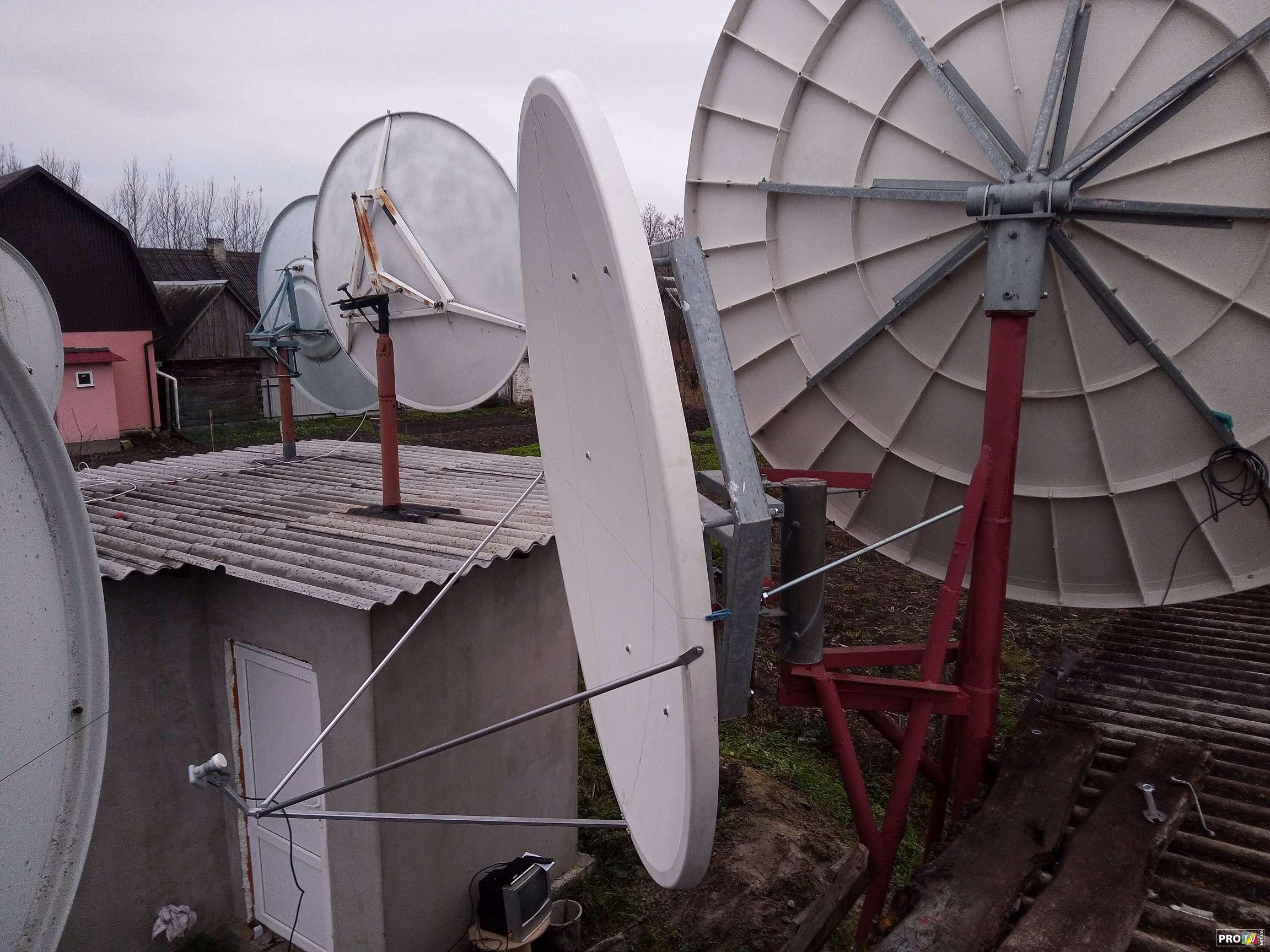

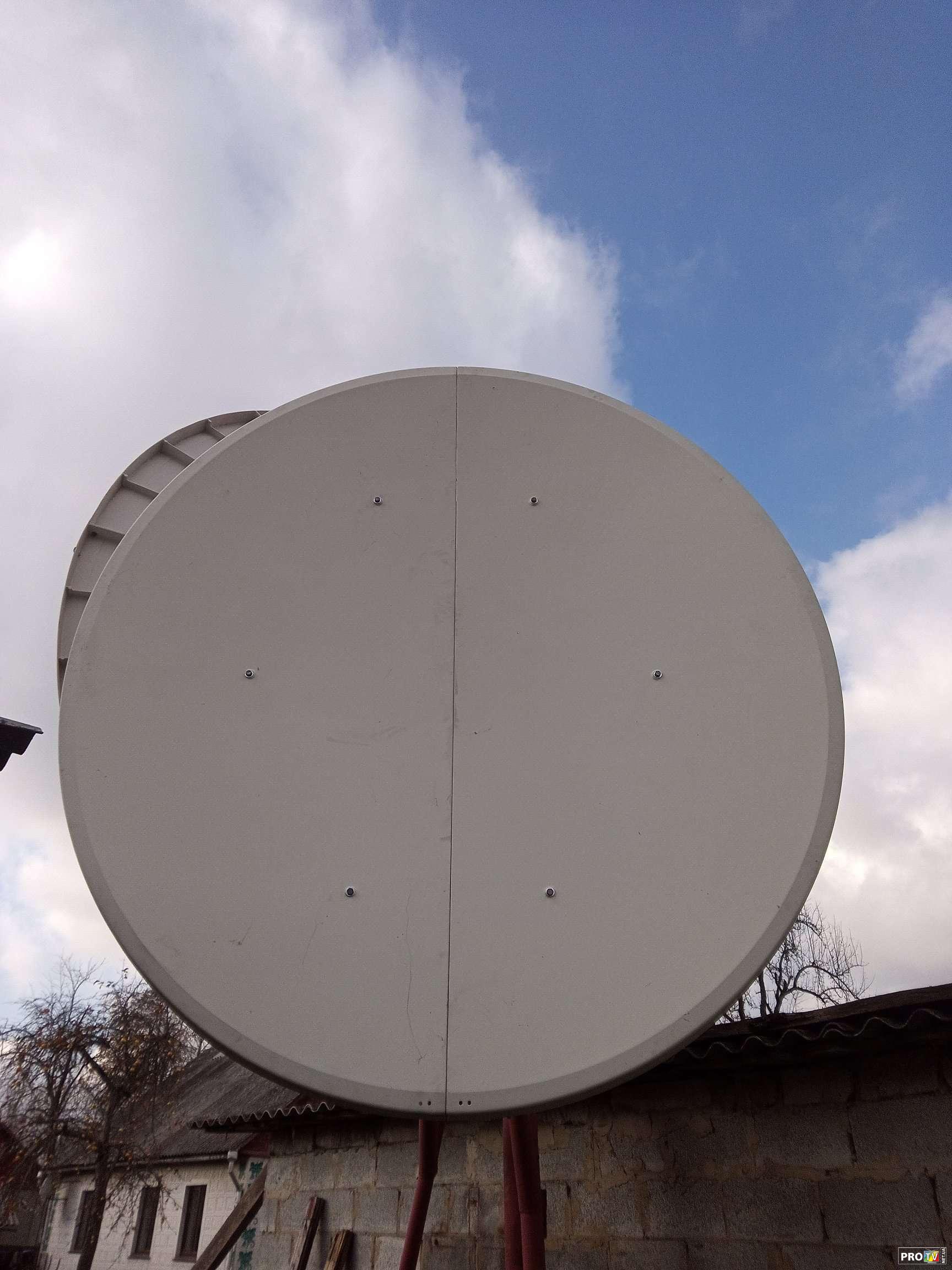

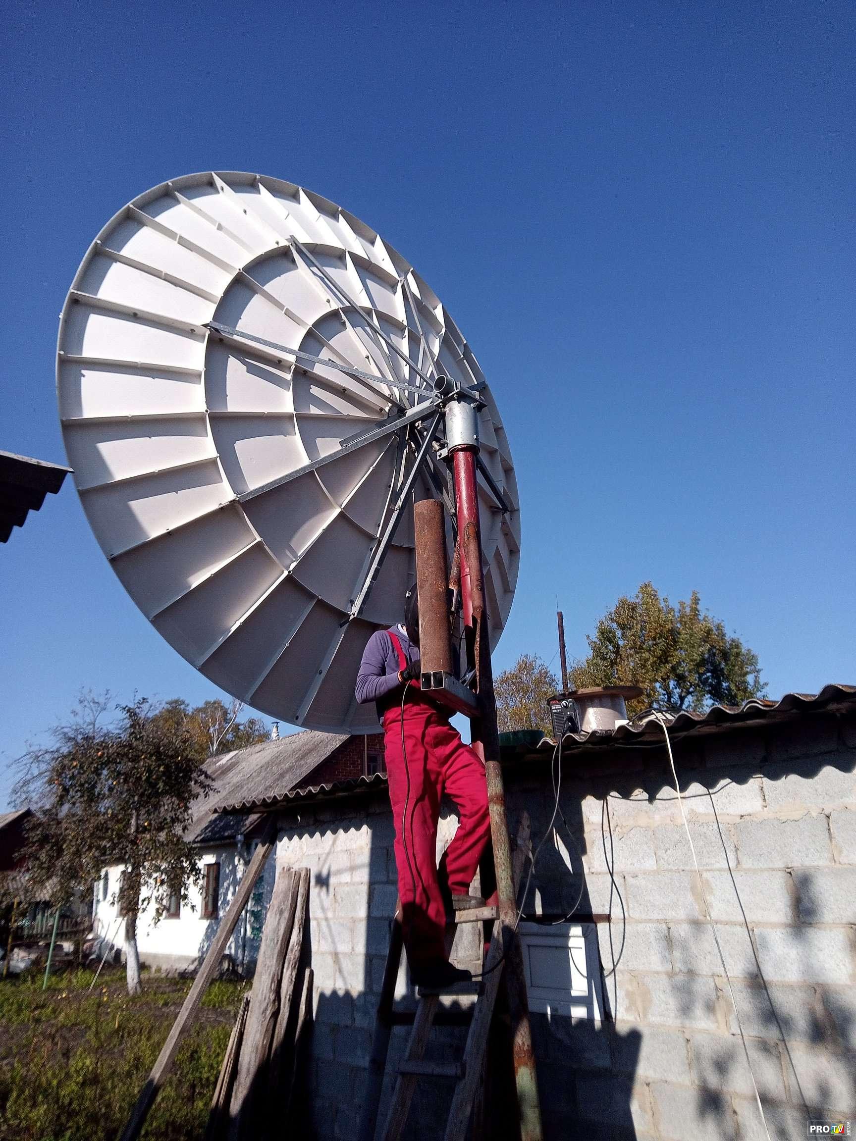

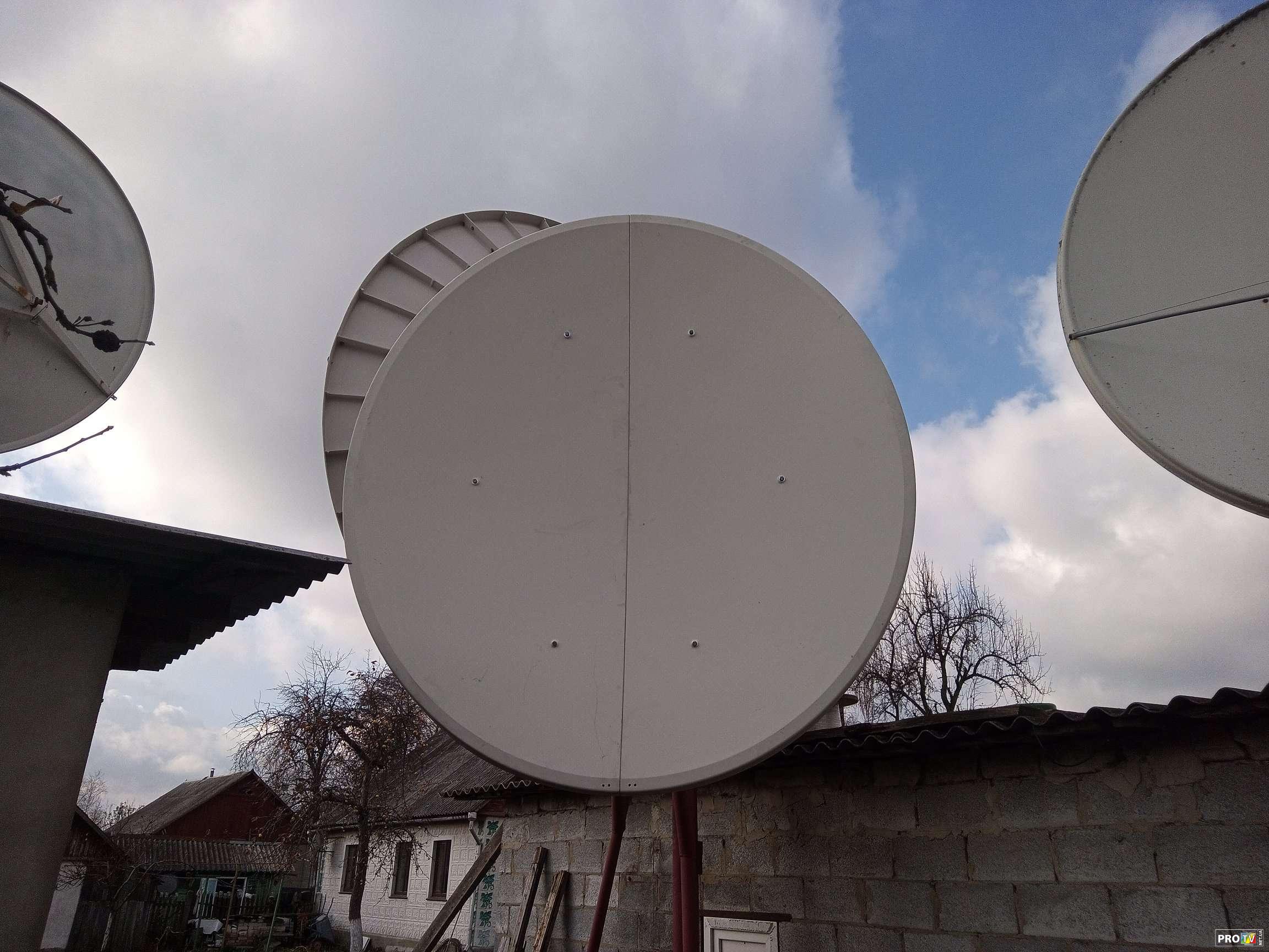

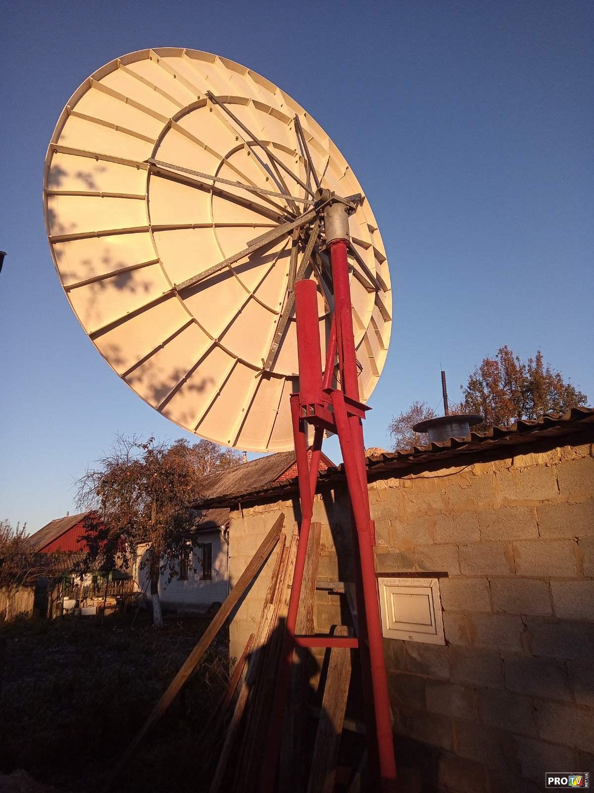

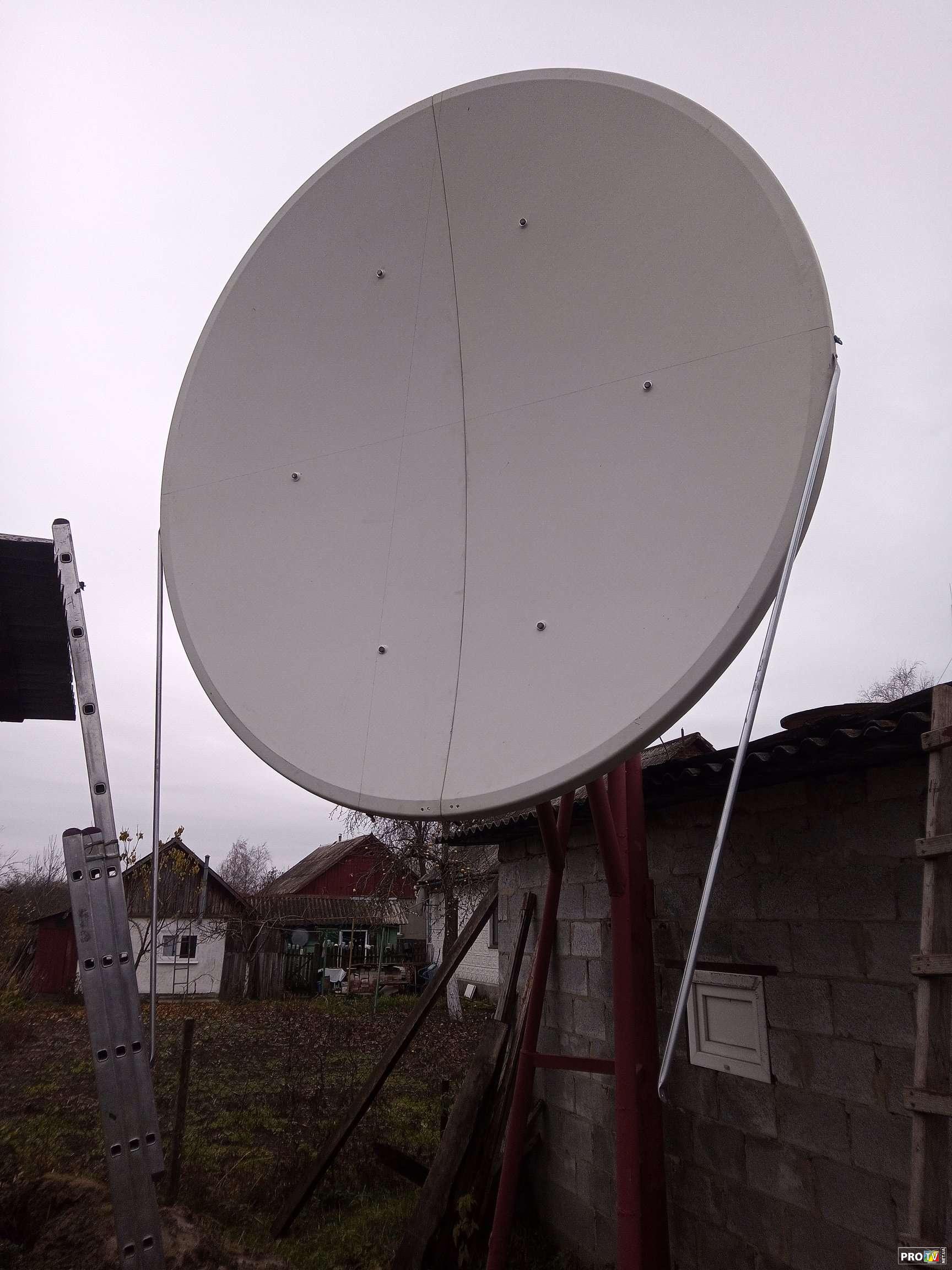

Сборка зеркала LAMINAS 2,4m
Сообщение Добавлено: 07 ноя 2022, 19:08

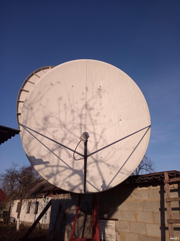

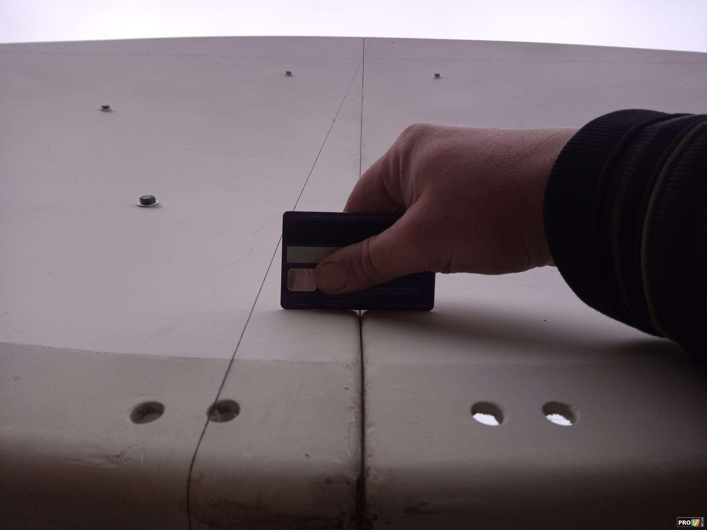

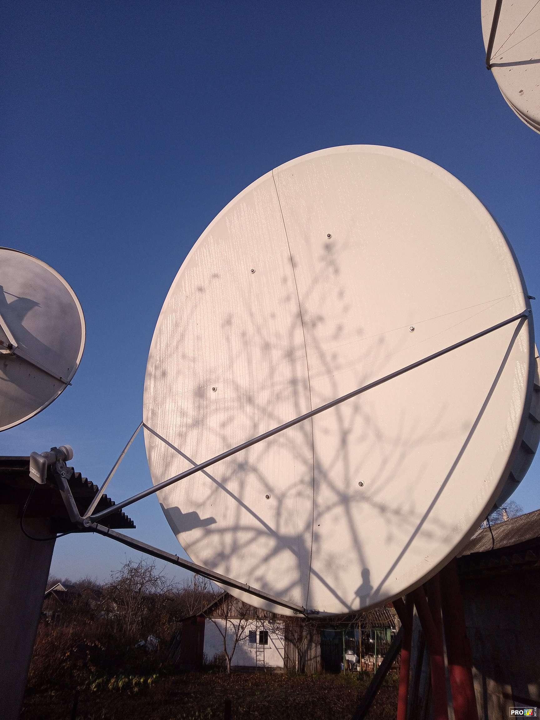

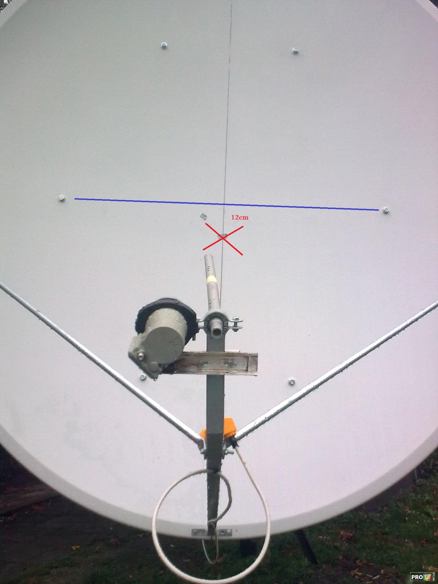

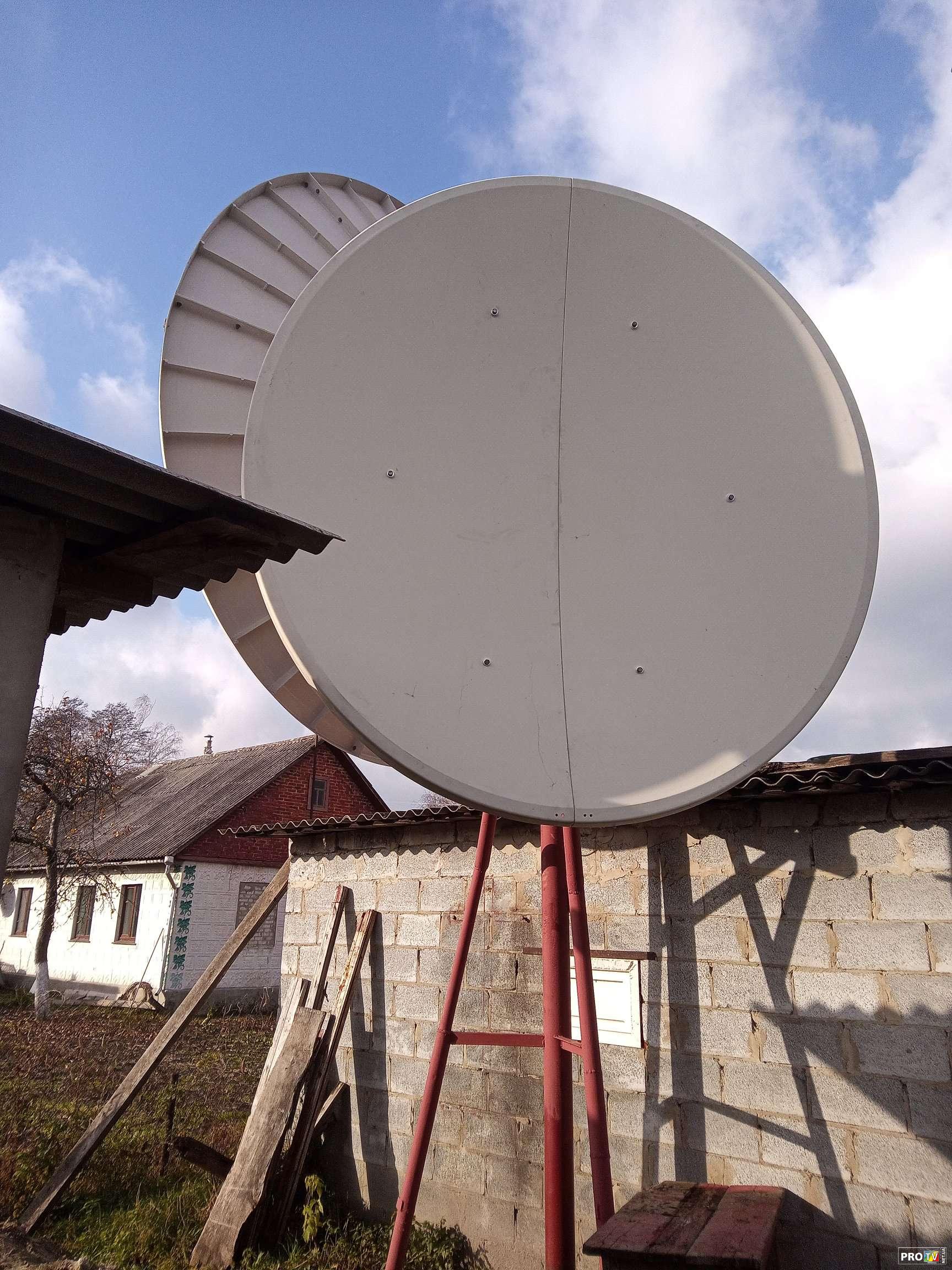

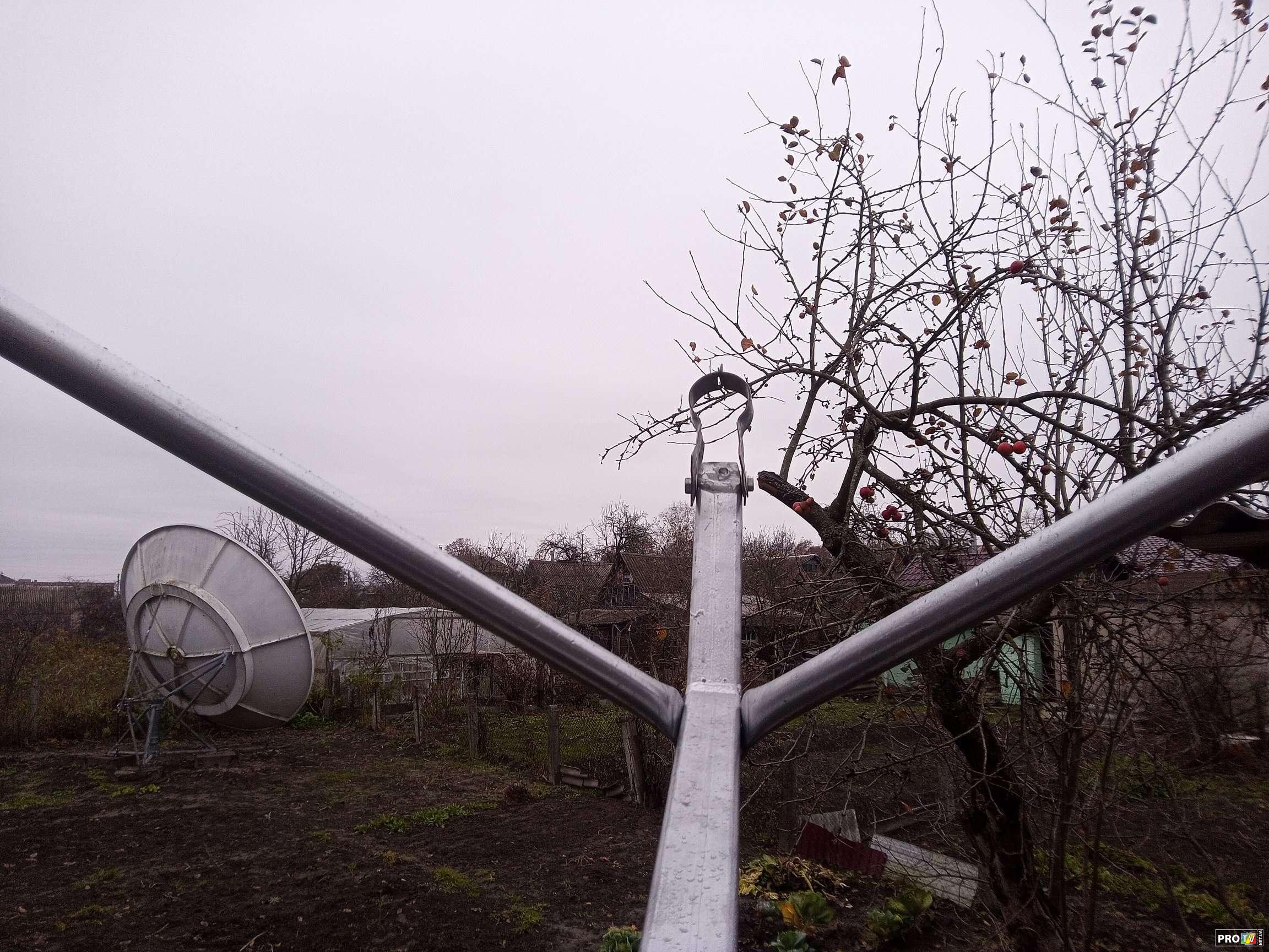

Подгон геометрии зеркала

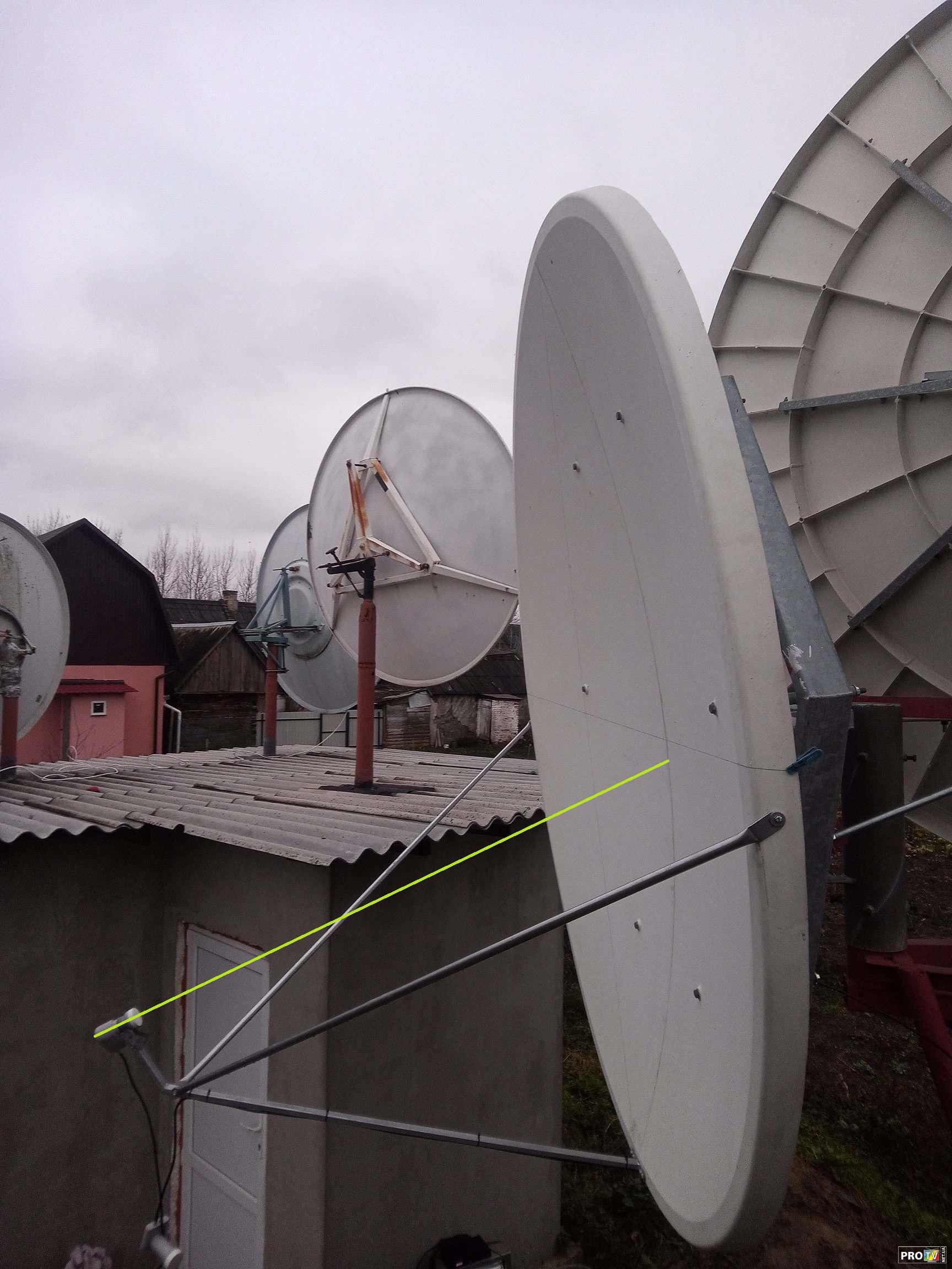

Сообщение Добавлено: 07 ноя 2022, 21:03

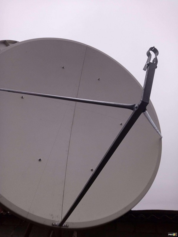

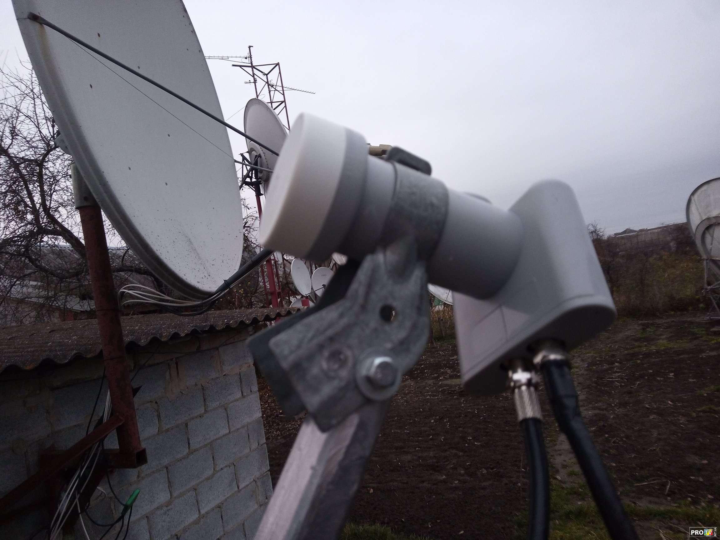

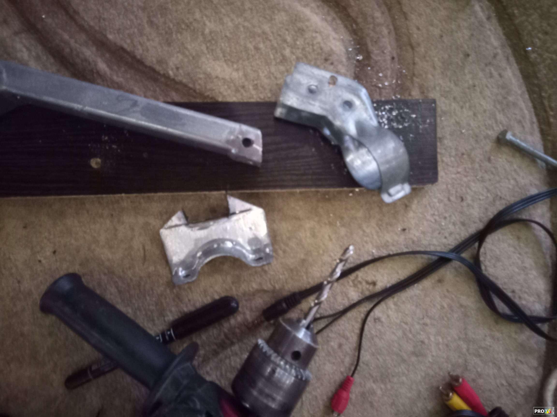

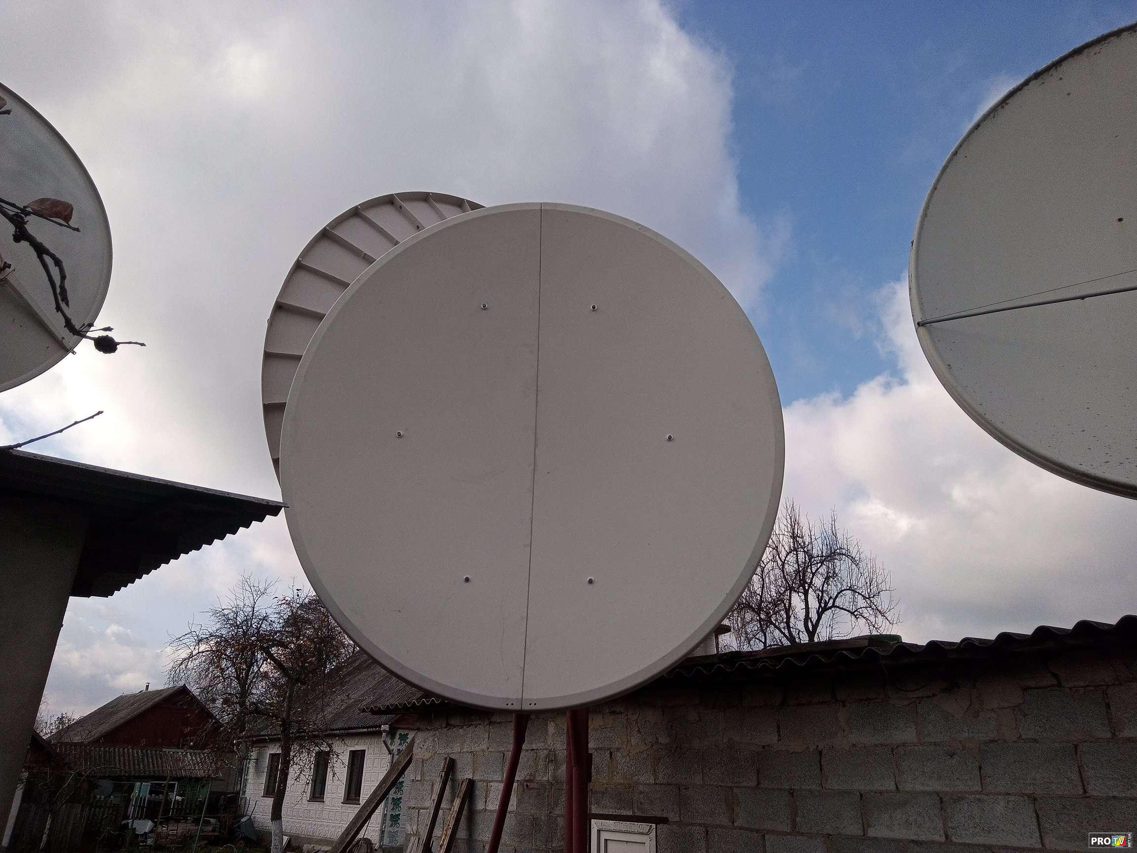

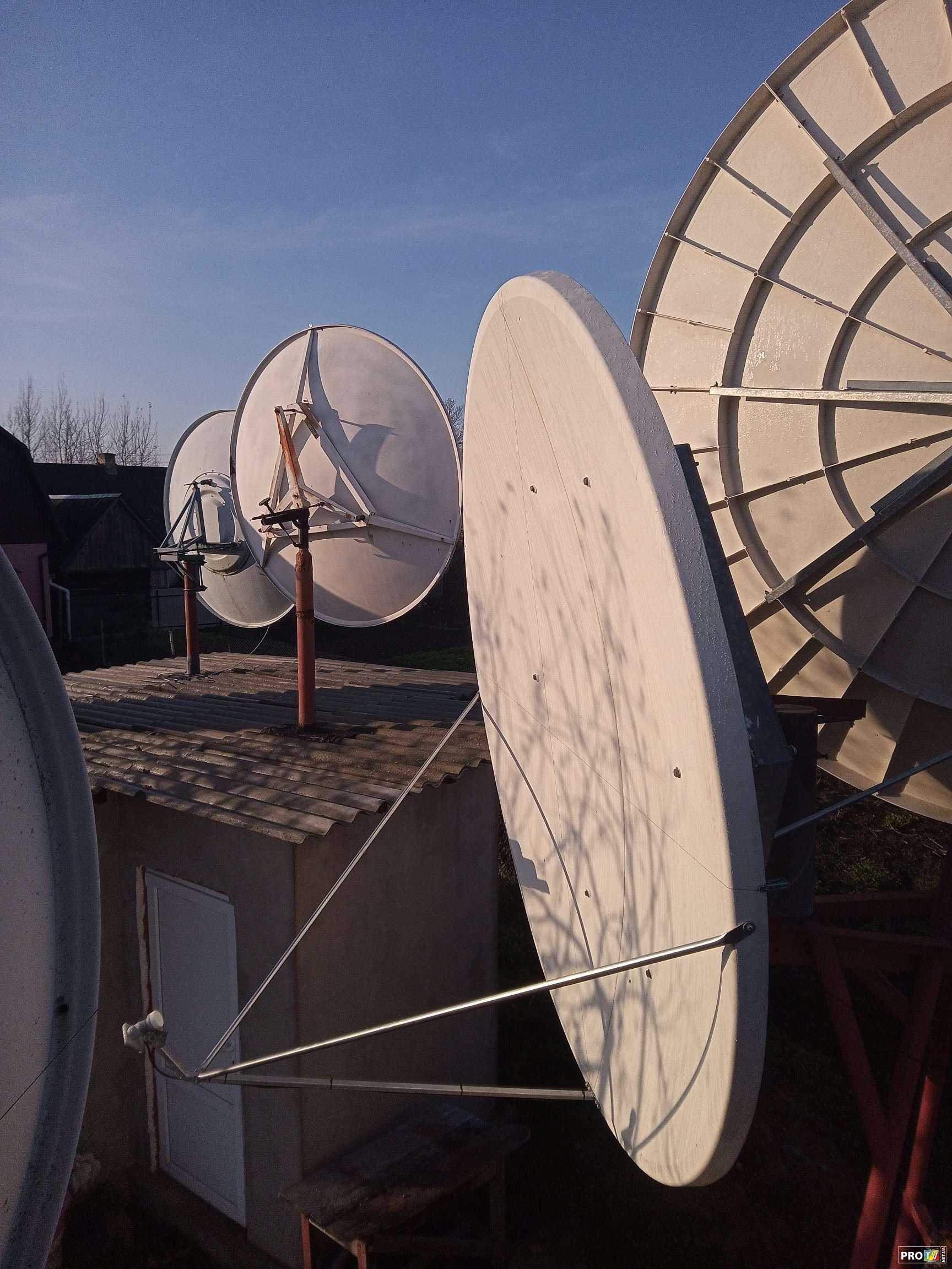

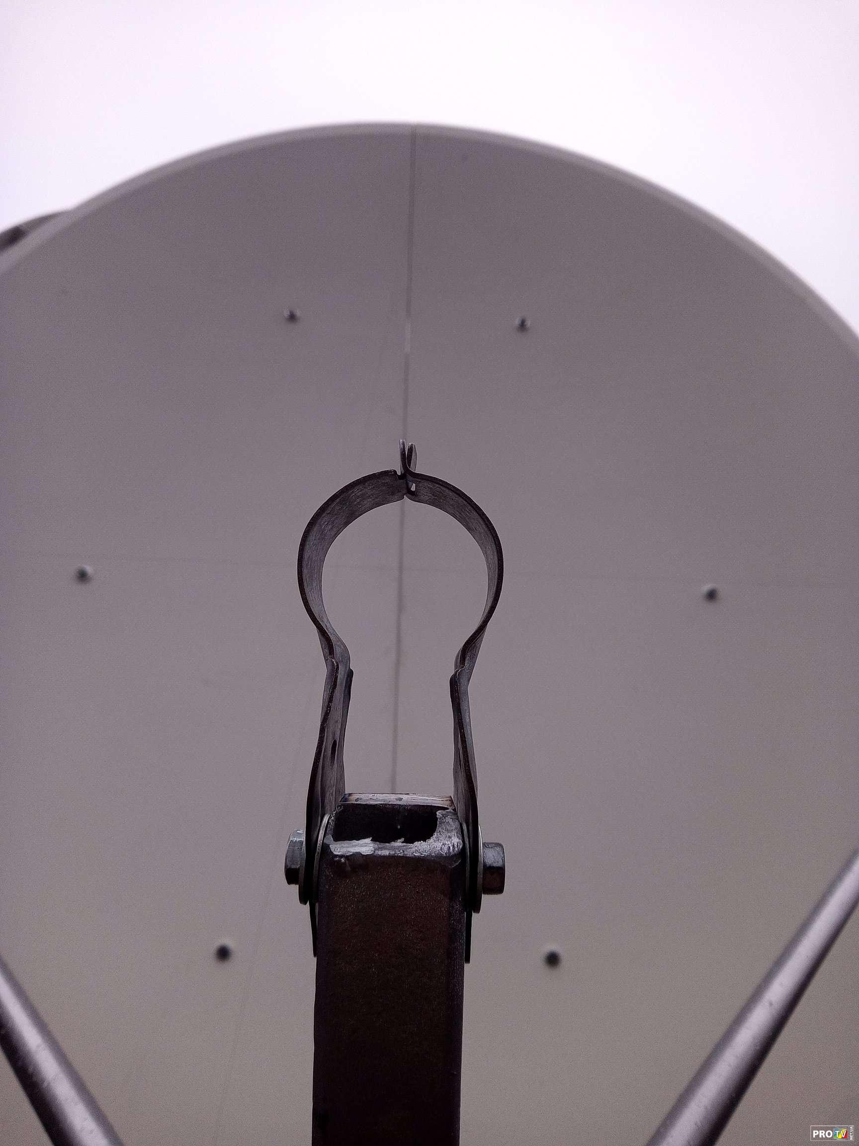

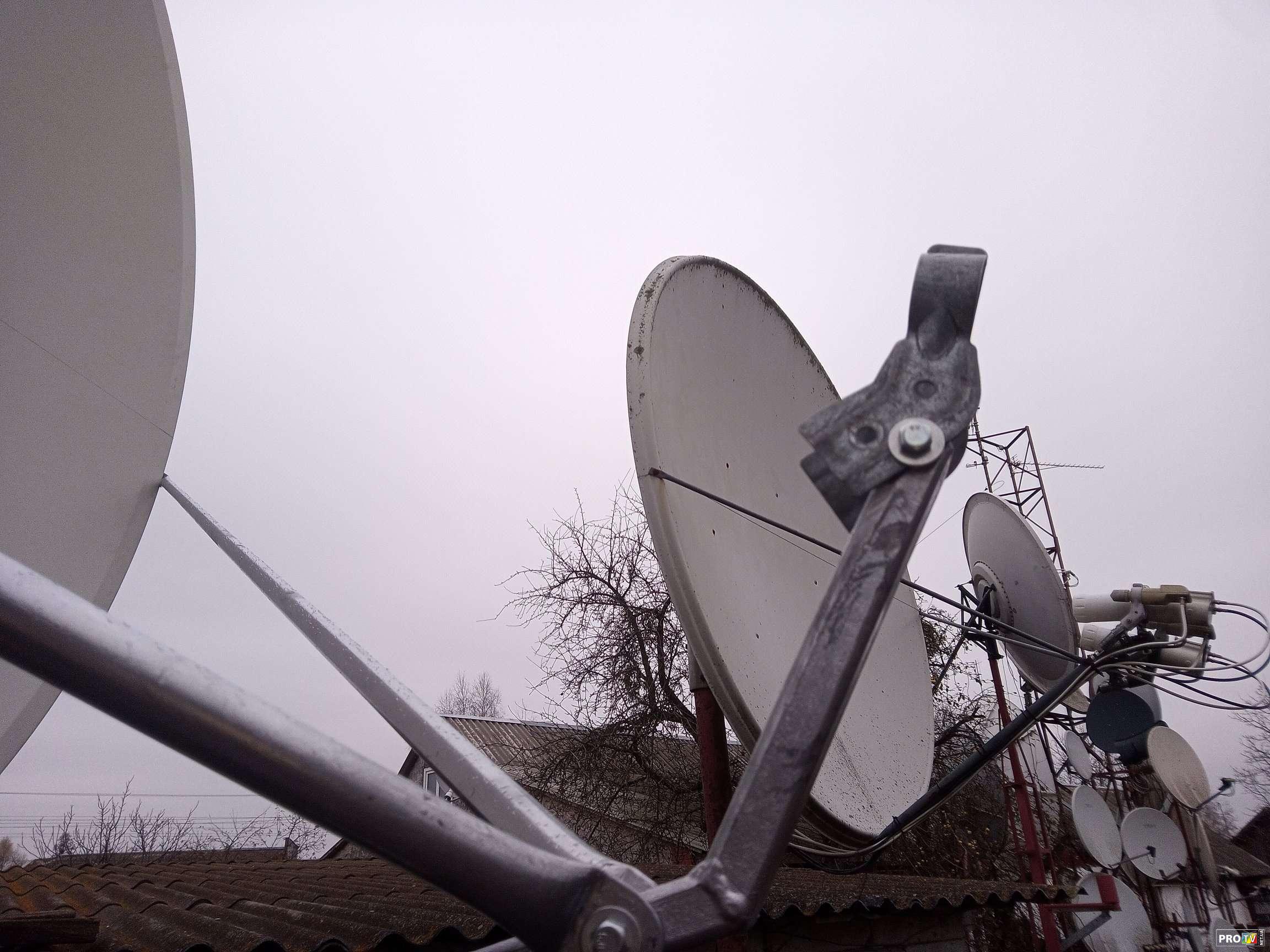

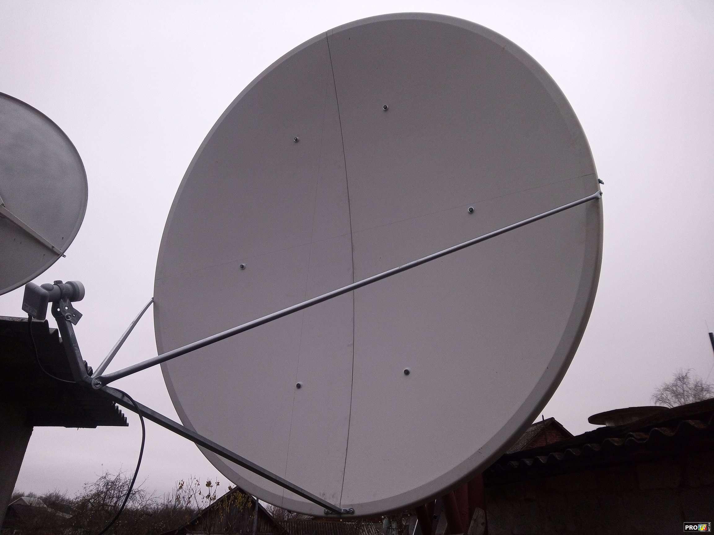

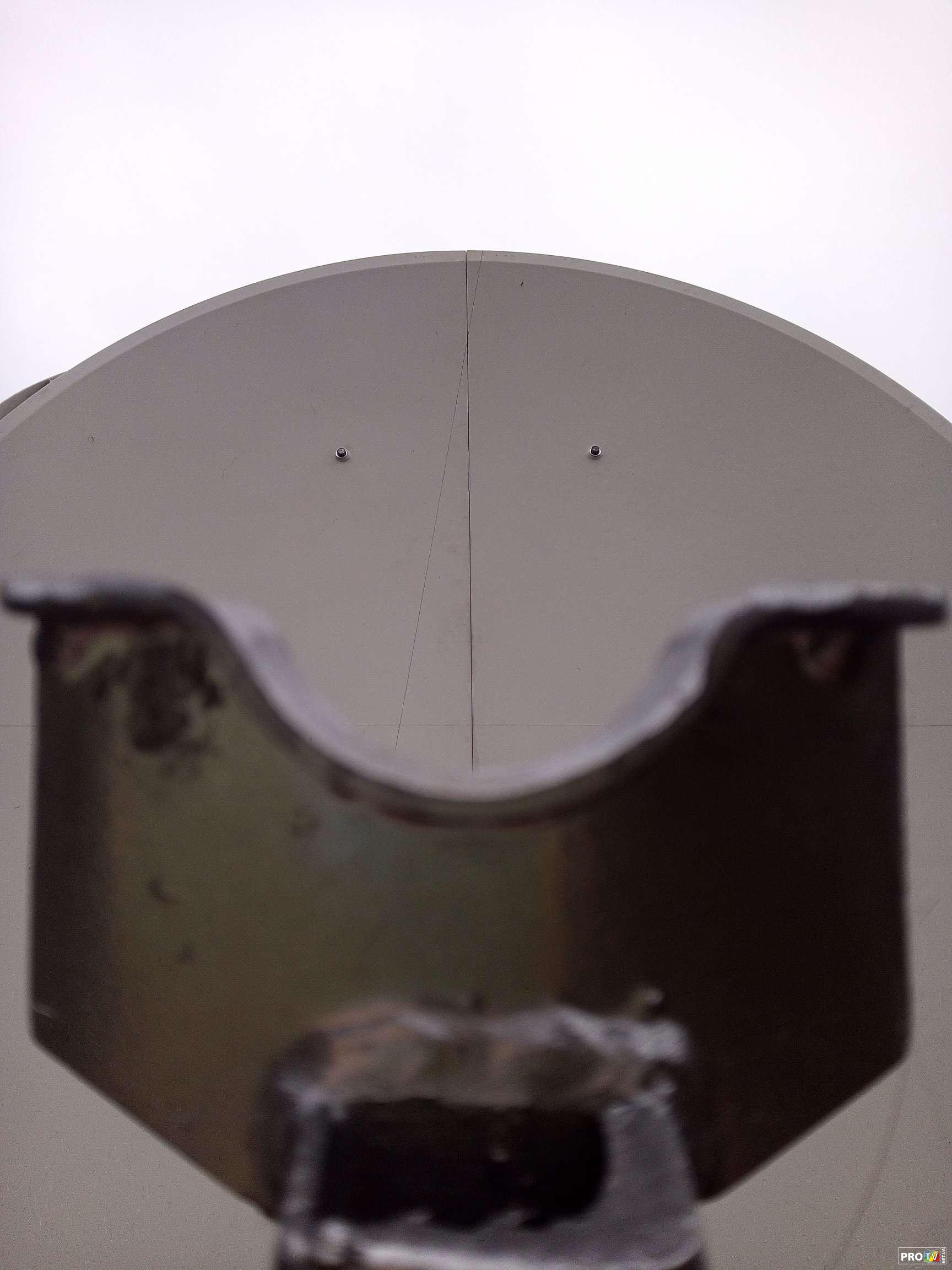

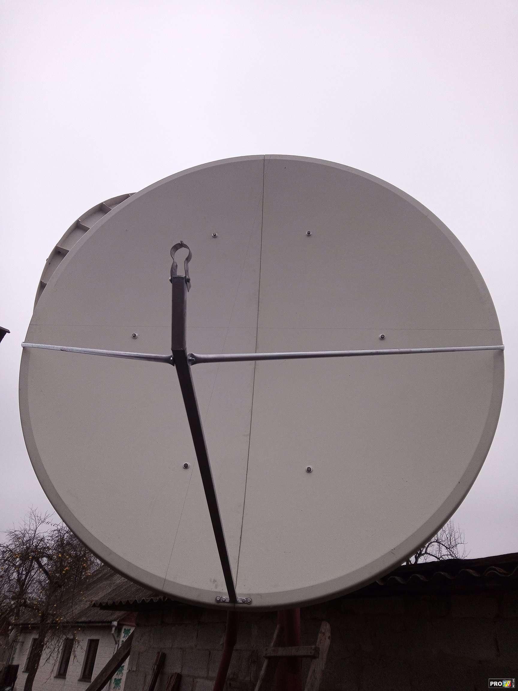

Как видно на фото,заводской прицел смотрит выше центра антенны
Реально фокус ниже-это подтверждают даже польские DX-ры.
По этой причине отрезал заводской держатель и пристроил -регулируемый

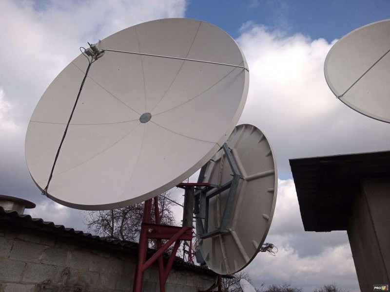

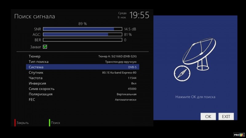

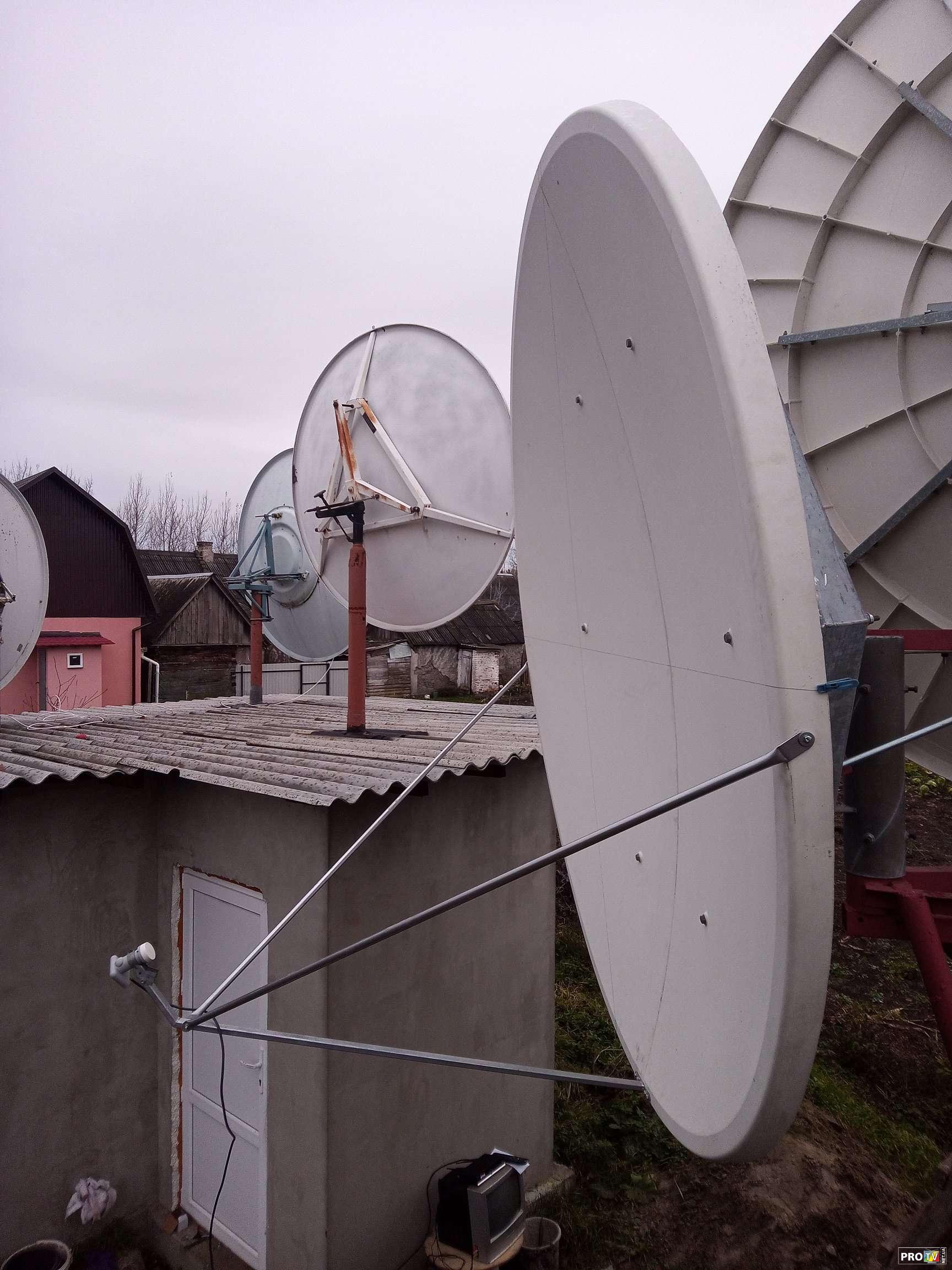

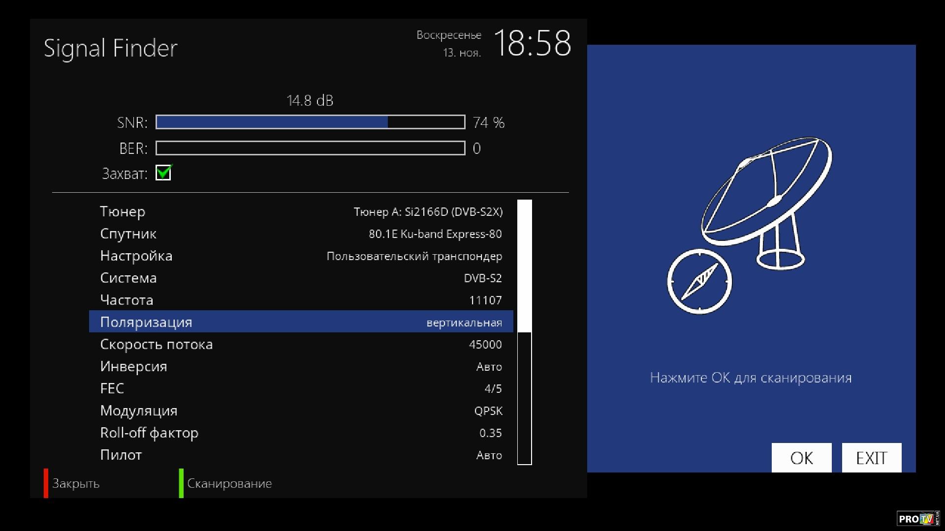

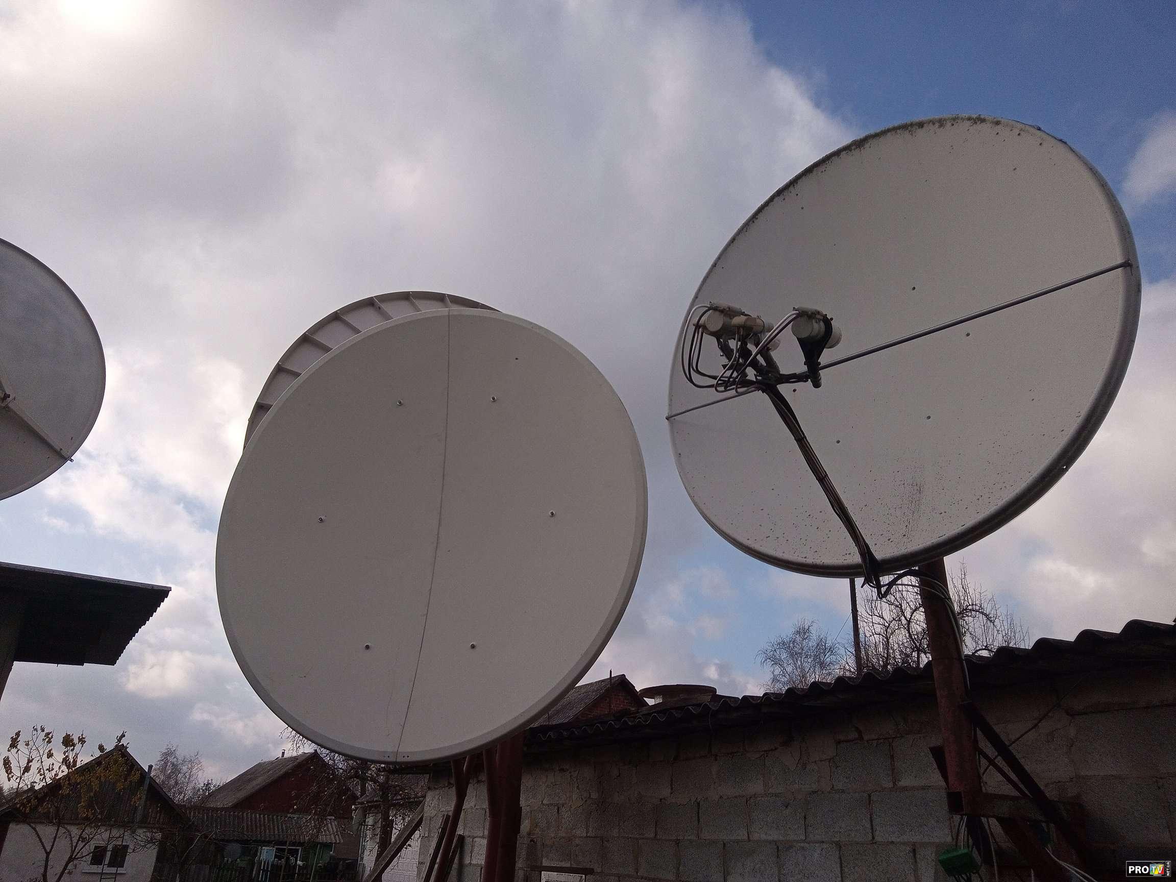

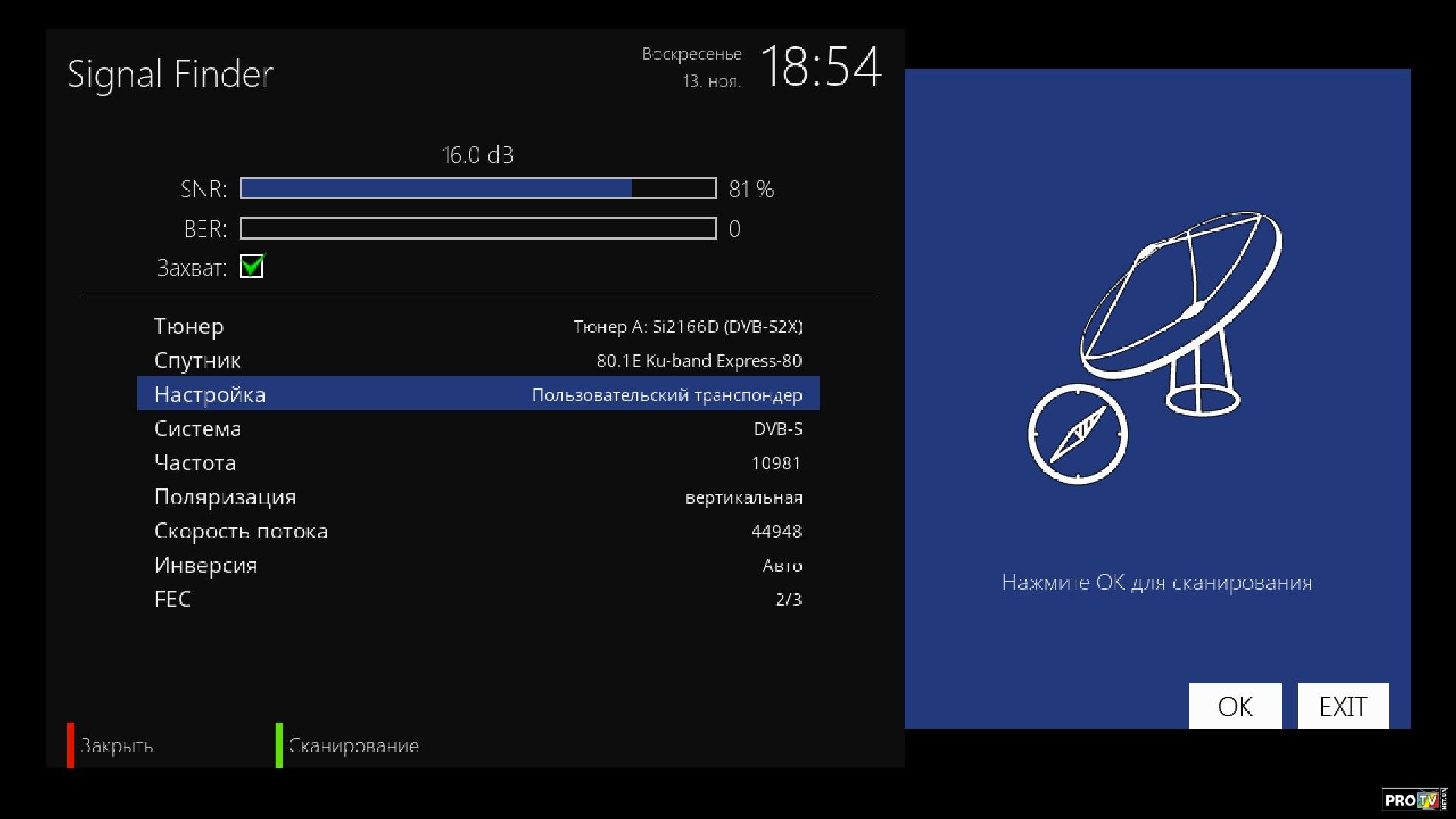

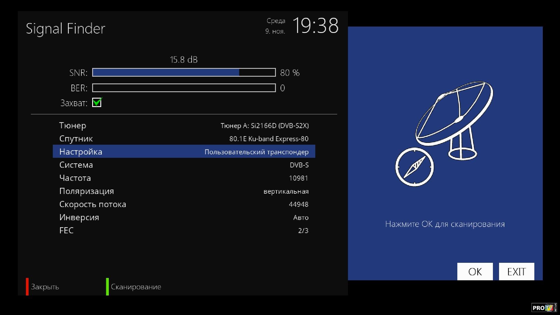

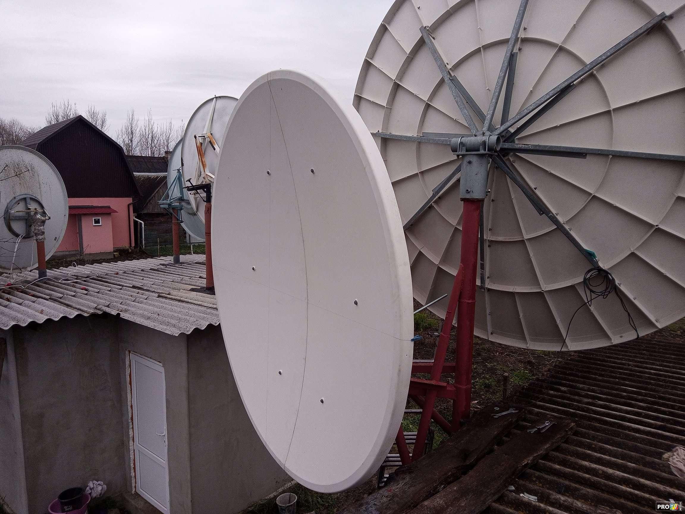

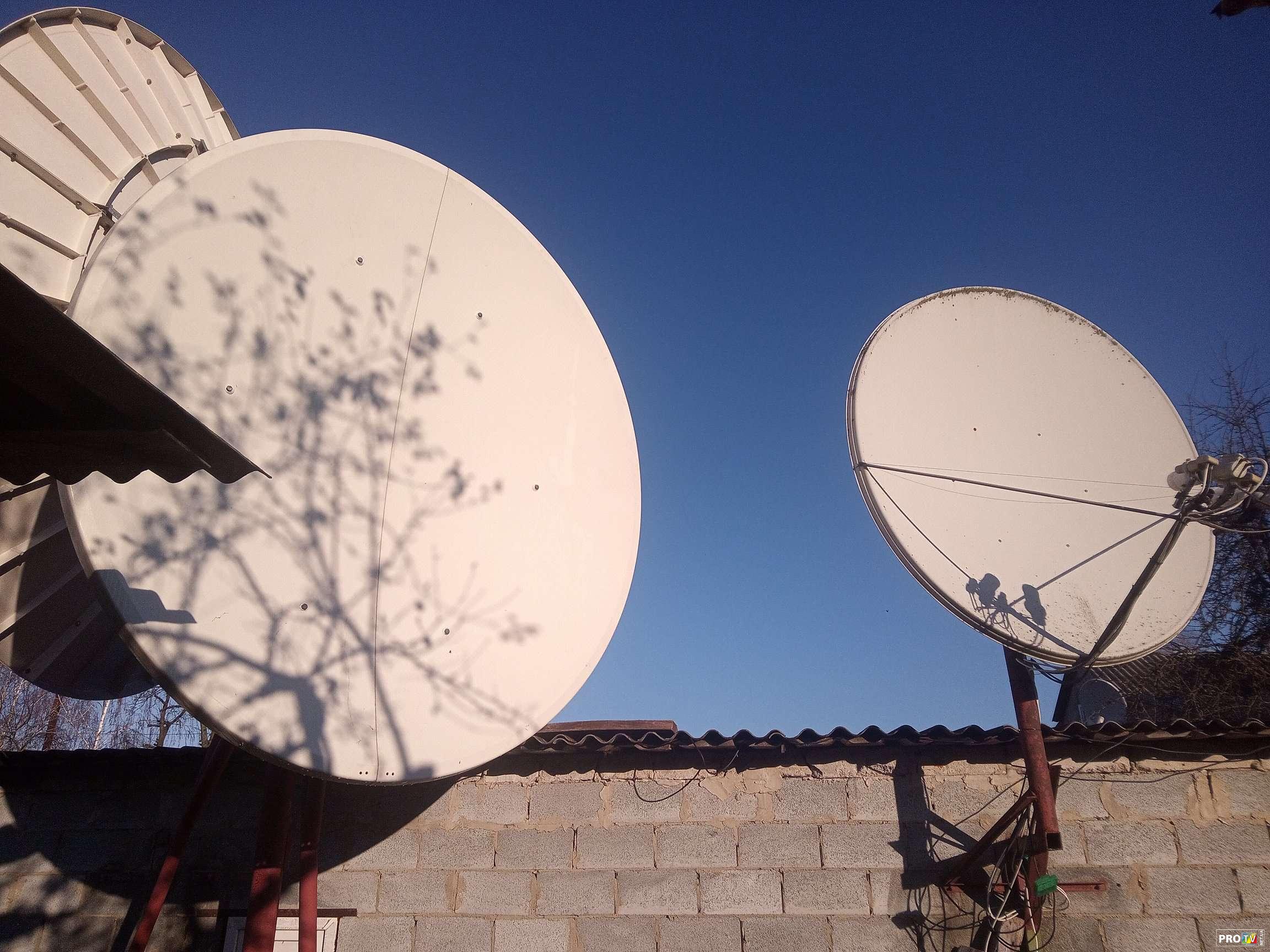

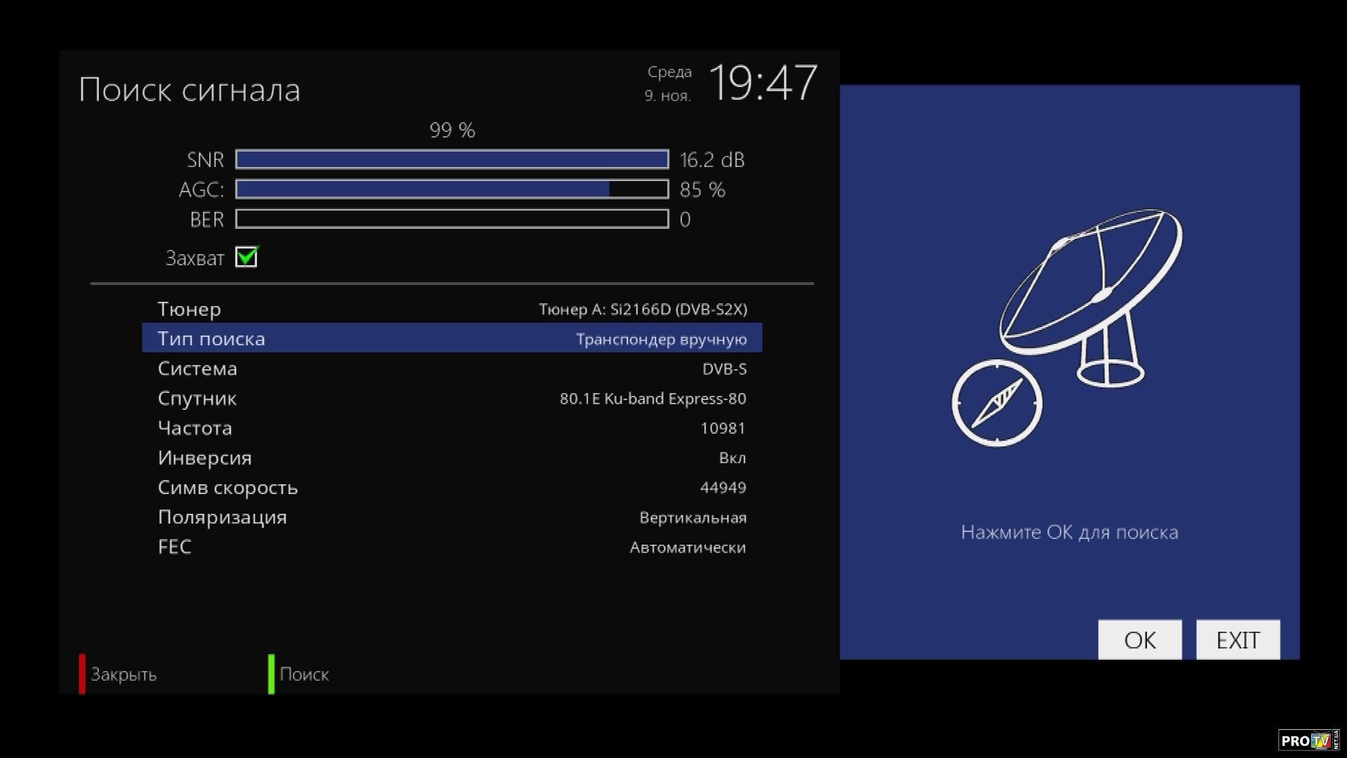

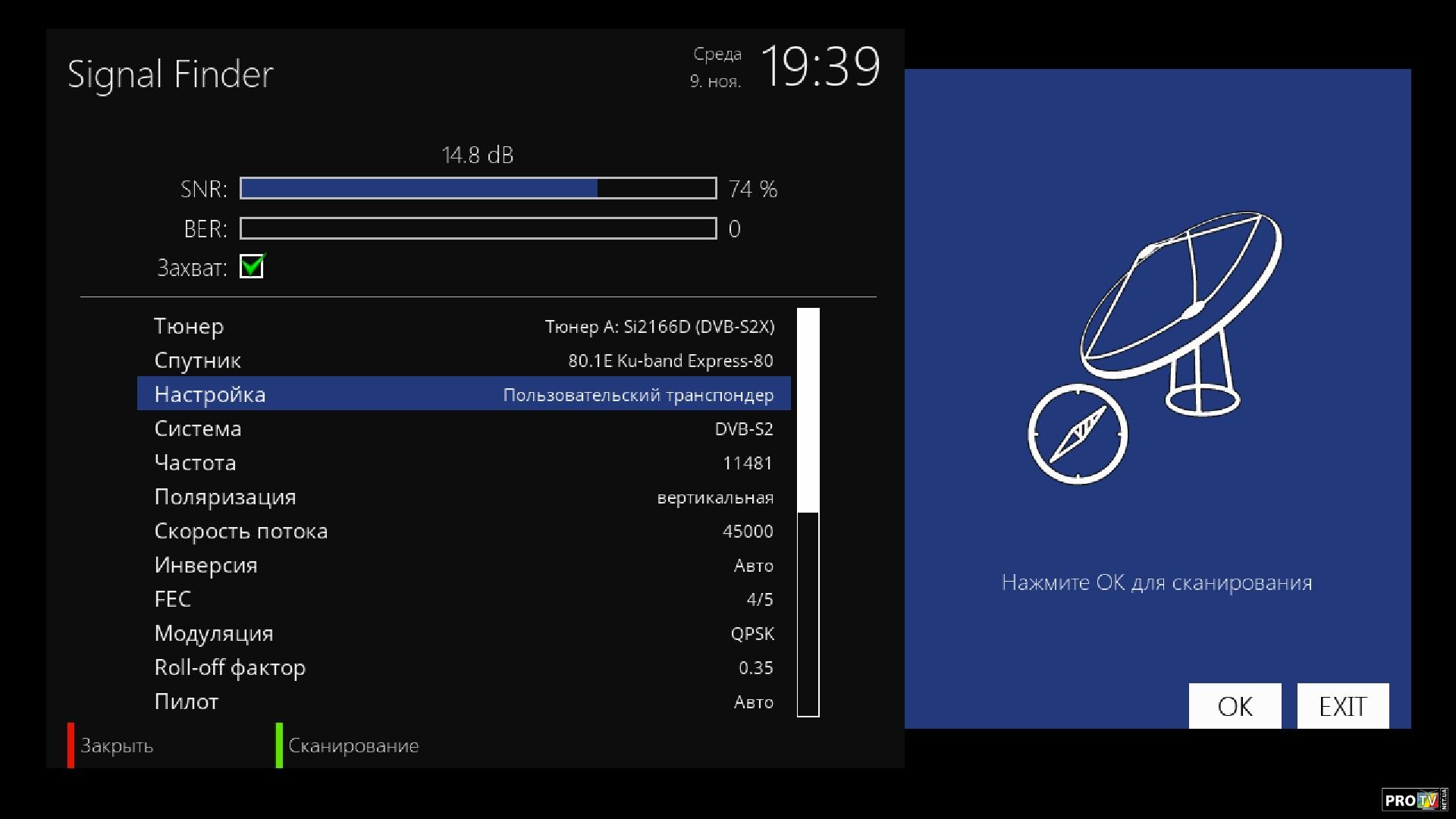

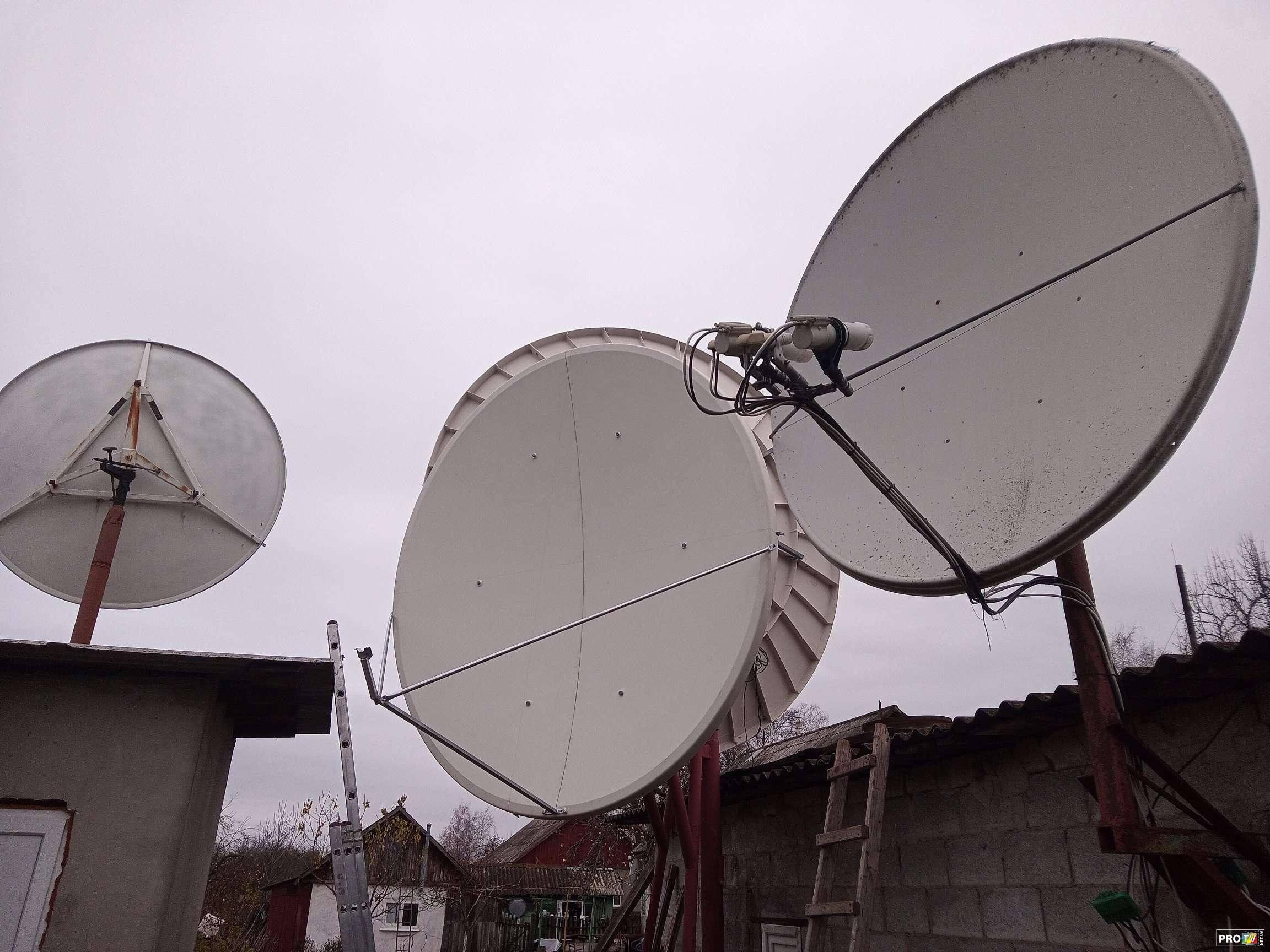

И так решил сравнить офсетную антенну LAMINAS 2,4m с прямофокусом SUPRAL 2,5m по сигналу в dB на E2.
В качестве спутника выбрал именно Express-80 @ 80° E.Чуть позже распишу почему именно этот спутник.
И так прямофокусная антенна SUPRAL 2,5m
Express-80 @ 80°
Теперь офсетная антенна LAMINAS 2,4m (2,4м*2,7м)
Express-80 @ 80°
Как видим разница от 0,3-до 1 dB
Есть и провал на LAMINAS 2,4m в минус 2 dB на одинаковых транспонднрах которые с разной поляризацией и этот провал в Горизонтальной поляризации,так как я не зря писал,что выбрал именно для этого Express-80 @ 80°,так как на офсете нужно сделать нормальную развязку так как это не последний момент и использовался обычный конвертер.нужно всё постепенно подгонять.так как на большом офсете это намного сложнее нежели на большом прямофокусе.

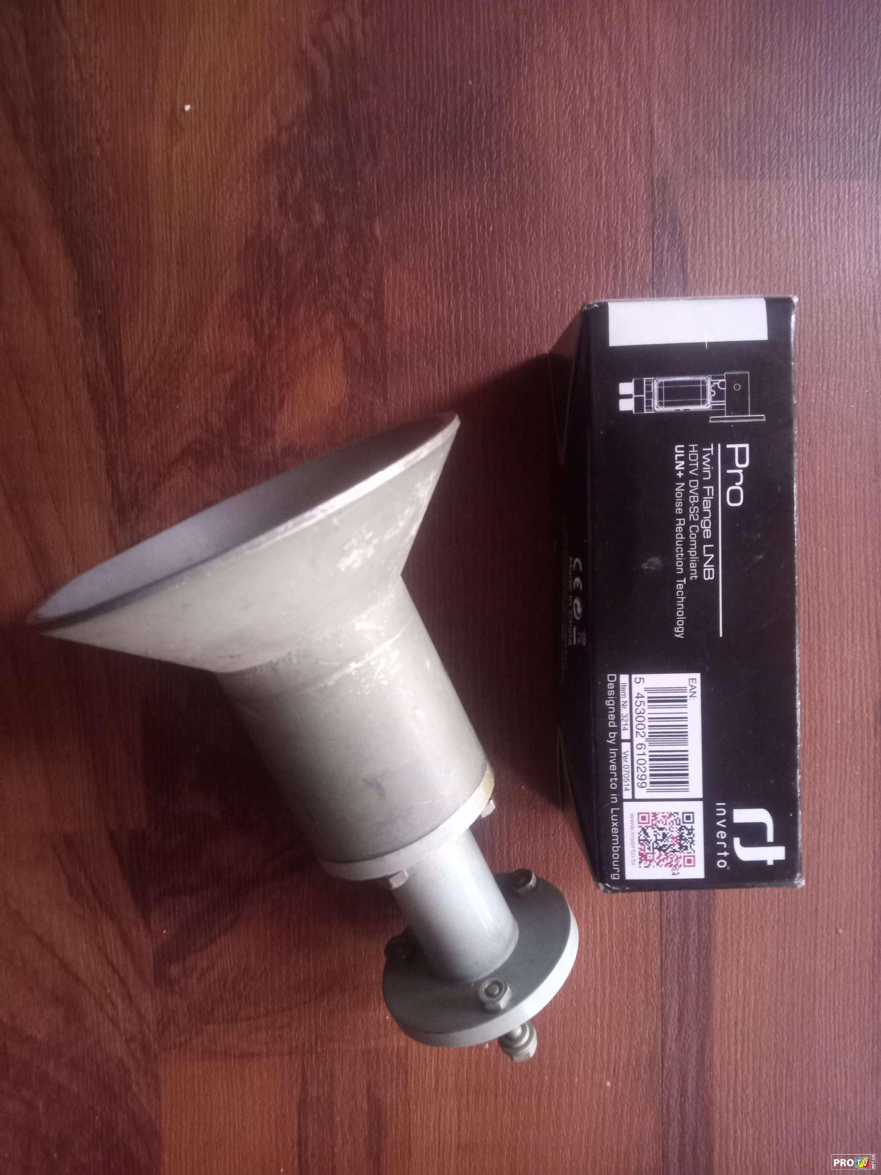

Позже пробну фланцевые конвертера и облучатели
ПРОДОЛЖЕНИЕ СЛЕДУЕТ!

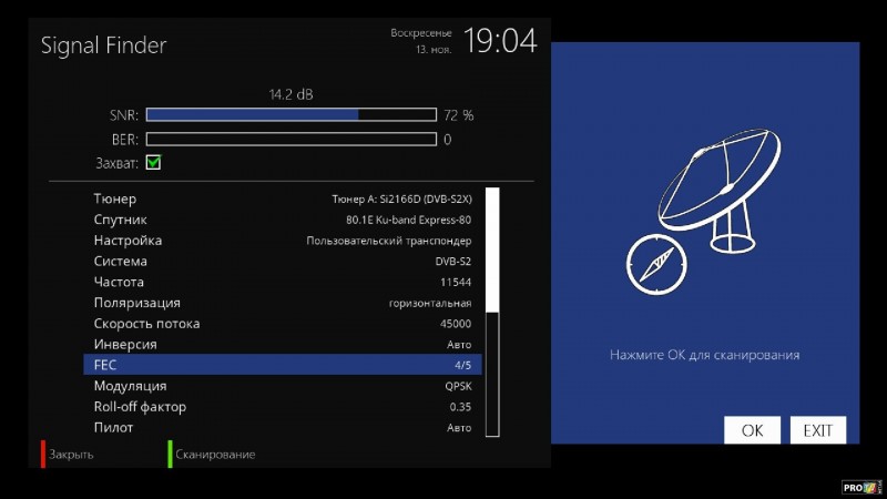

Сообщение Добавлено: 13 ноя 2022, 22:52

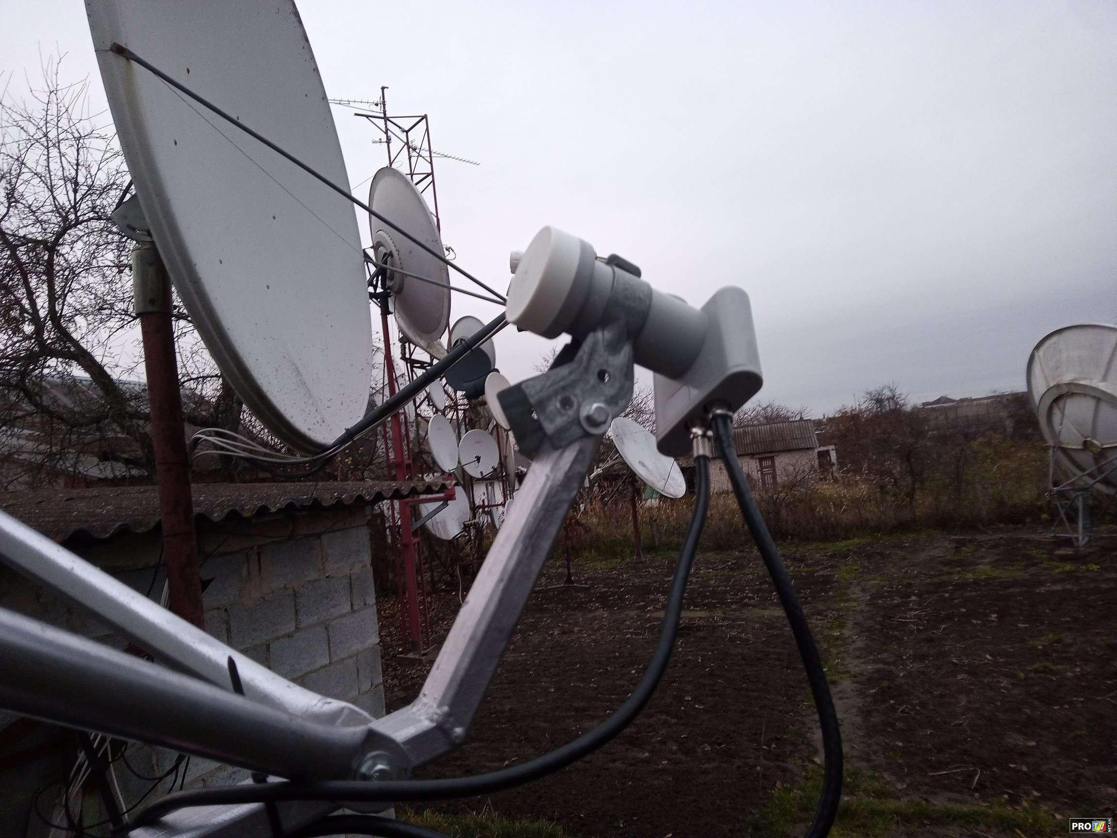

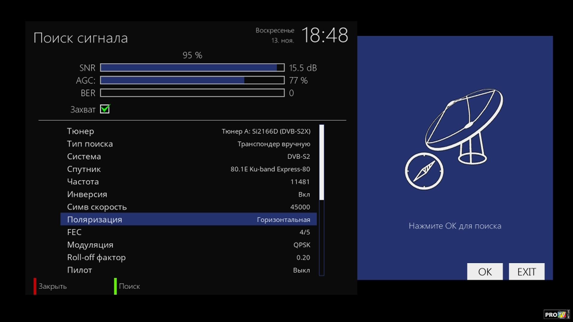

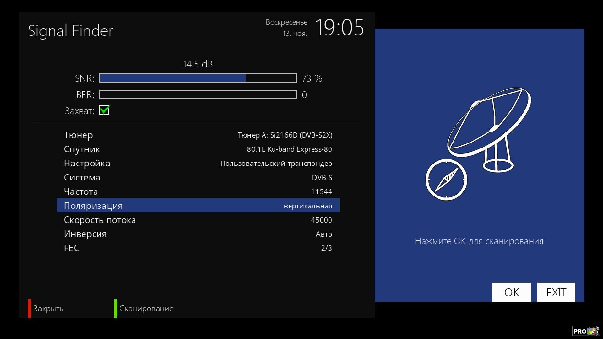

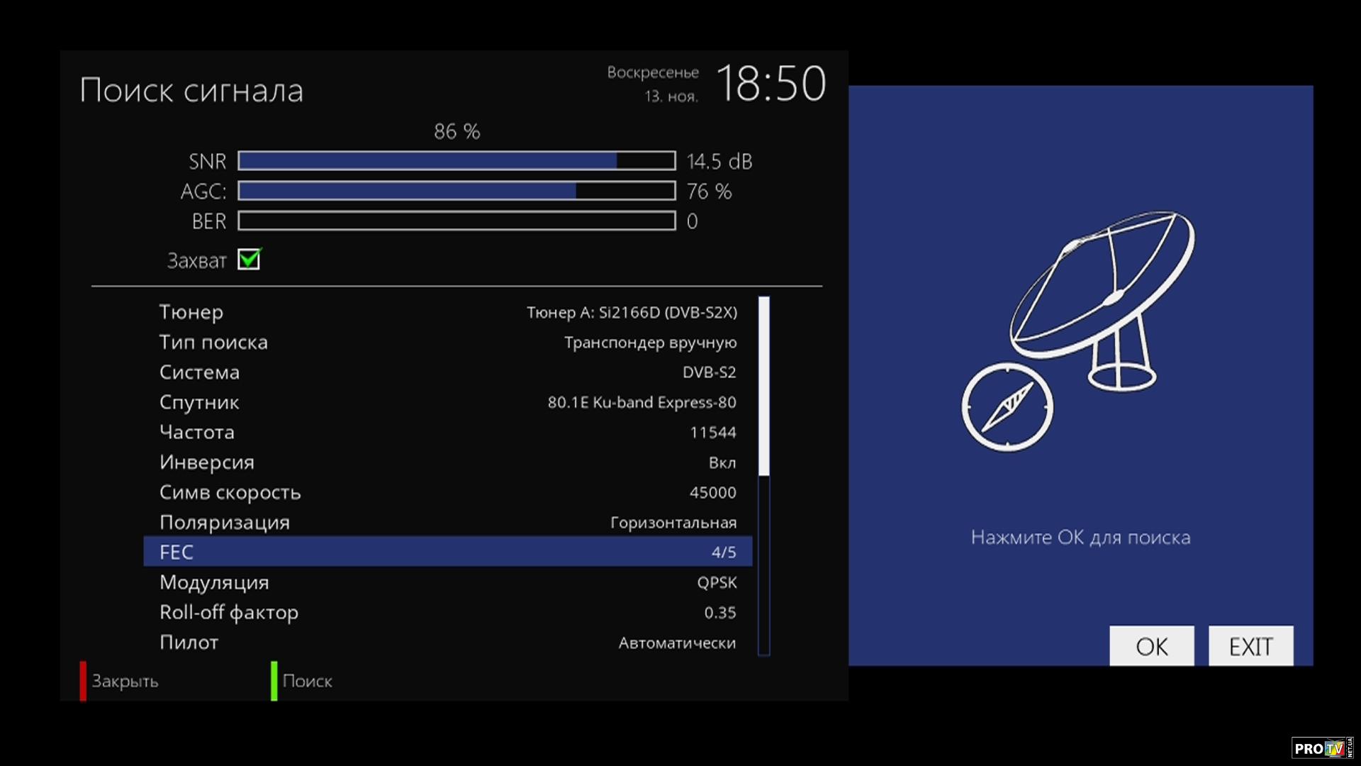

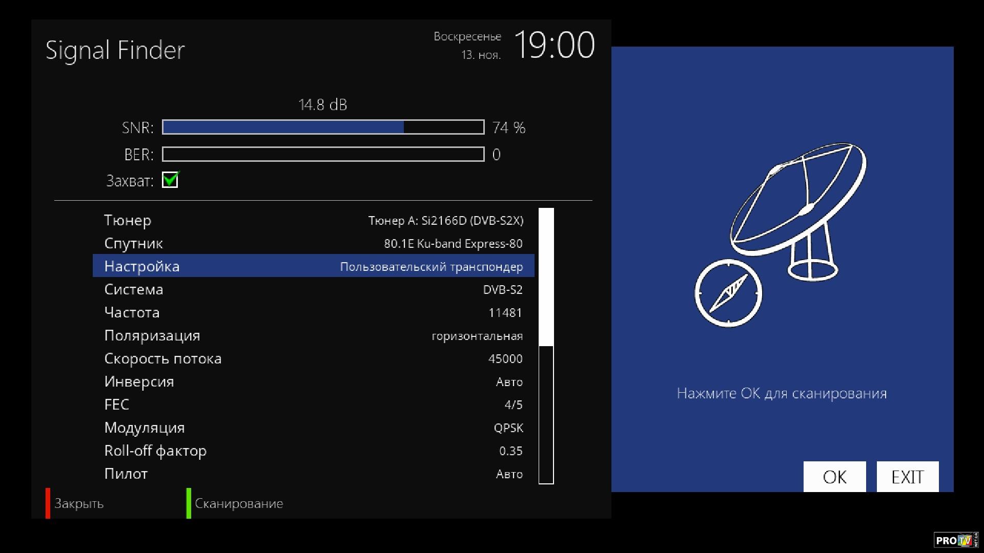

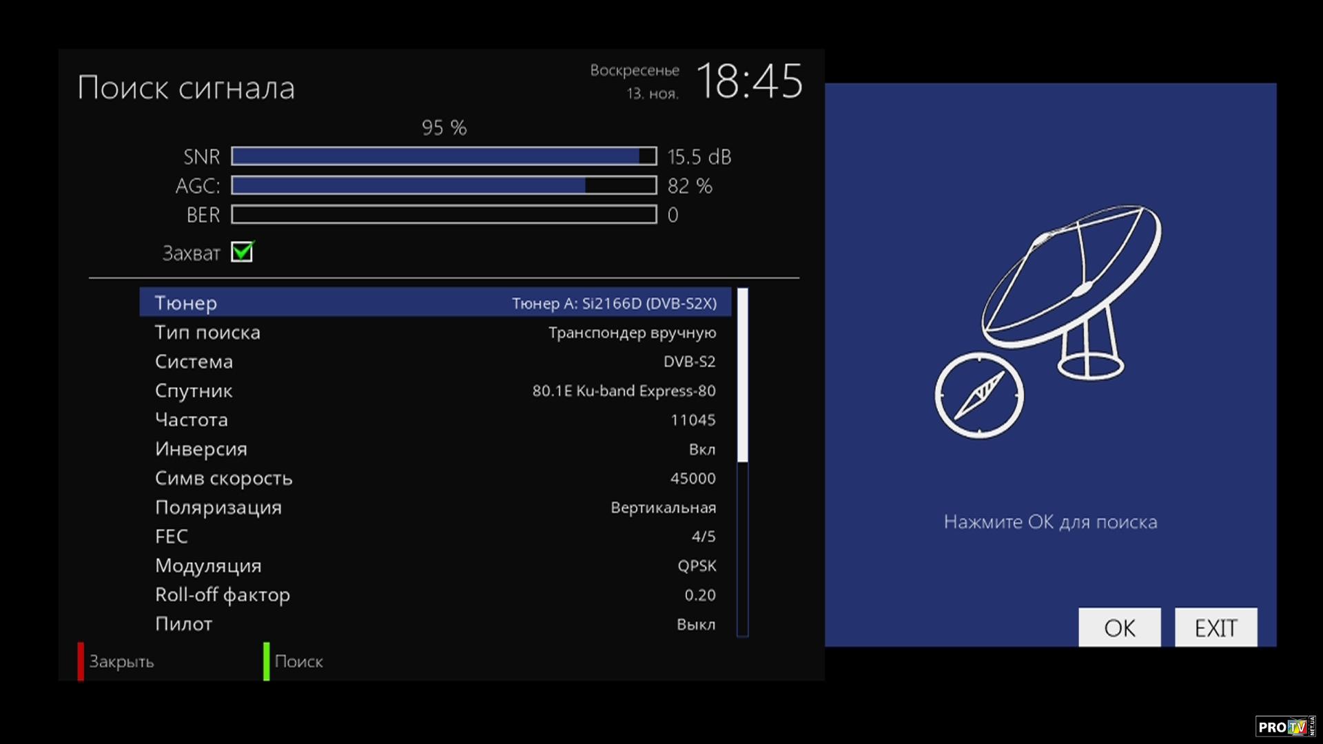

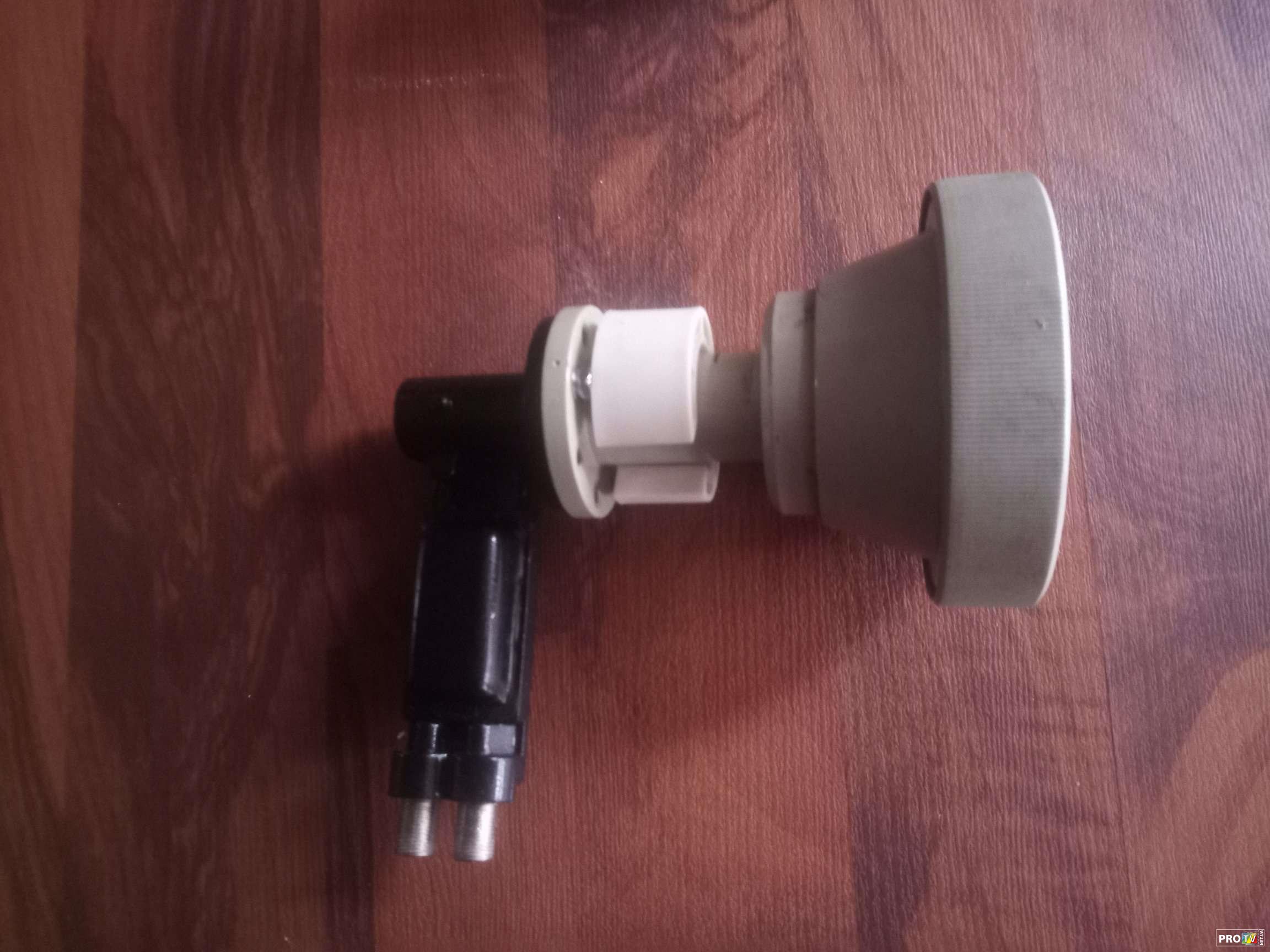

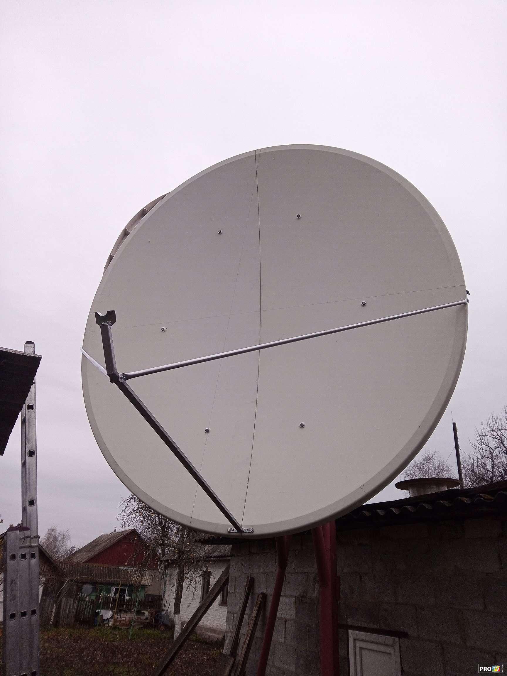

Сегодня повторил тест с разными конвертерами и облучателями.Результатом остался очень доволен.
Кстати при замене другого конвертера -дублёры транспондеры подтянулись к адекватным значением показаниям данным матрицы в работе.
Можно сказать абсолютно открыто,что матрица антенны LAMINAS идеально работает на свои 2,4m.
Лучший прицел антенны делал по живому сигналу

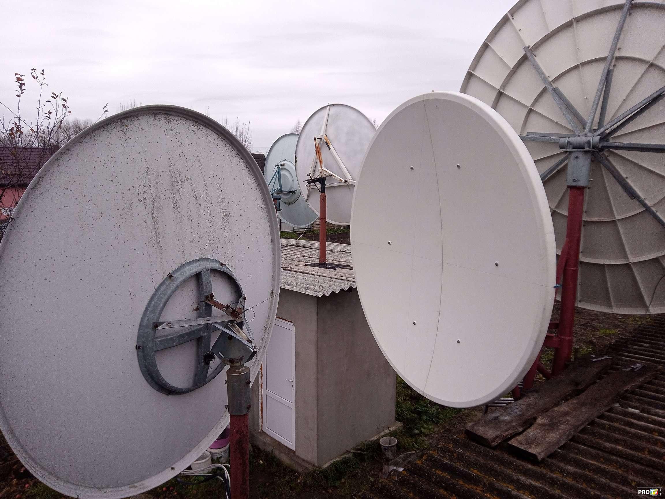

При повторном тесте двух антенн-разница в сравнении с антенной Супрал 2,5м и LAMINAS 2,4m составила в основном от 0,2-до 0,7 dB в пользу прямофокуса.Но это так и должно быть,так как у параболы хоть и не намного,а чуток ,но размер более.

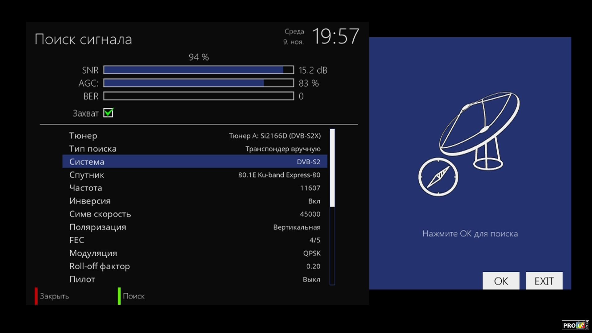

И так вот сам тест-сравнение :
Супрал 2,5м (прямофокус)
Теперь офсет LAMINAS 2,4m
Под итожим:
Supral 2,5m --- LAMINAS 2,4m
10981 V 16,2 --- 16dB
11045 V 15,5 --- 15dB
11107 H 16,2 --- 15,5 dB
11107 V 15,2 --- 14,8 dB
11170 V 17 --- 16,8 dB
11481 V 15,2 --- 14,8 dB
11481 H 15,5 --- 14,5 dB
11544 V 14,8 --- 14,5 dB
11544 H 14,5 --- 14,2 dB
11607 V 15,5 --- 14,5 dB
11607 H 15 --- 14,8 dB
Там где разница типа в 1 dB это не так,так как сигнал не стоит на месте и приходилось скринить поэтапно с двух антенн.
А так повторюсь разница от 0,2-до 0,7 dB в пользу прямофокуса
Офсетная антенна LAMINAS 2,4m отлично работает на свой размер-в ку диапазоне!СОВЕТУЮ!!!!
Для DX-инга то,что нужно!

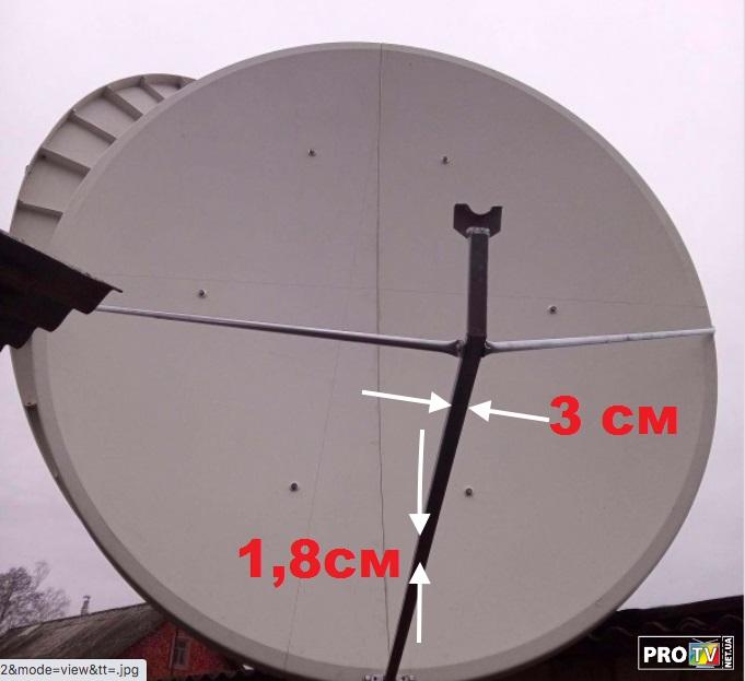

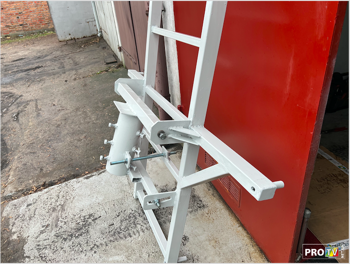

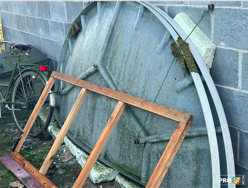

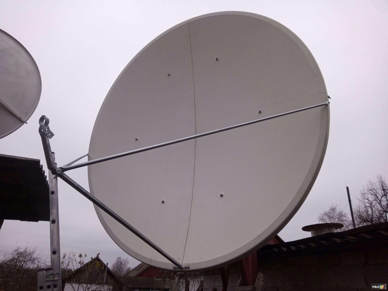

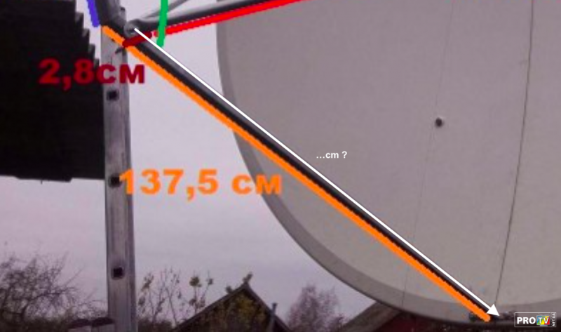

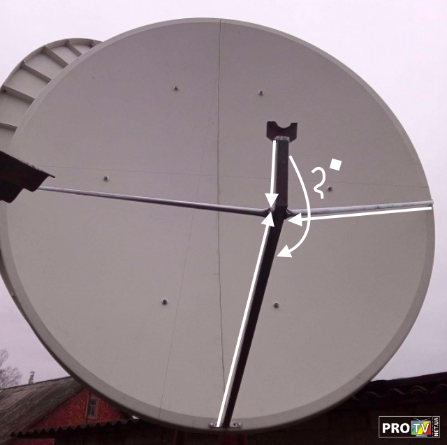

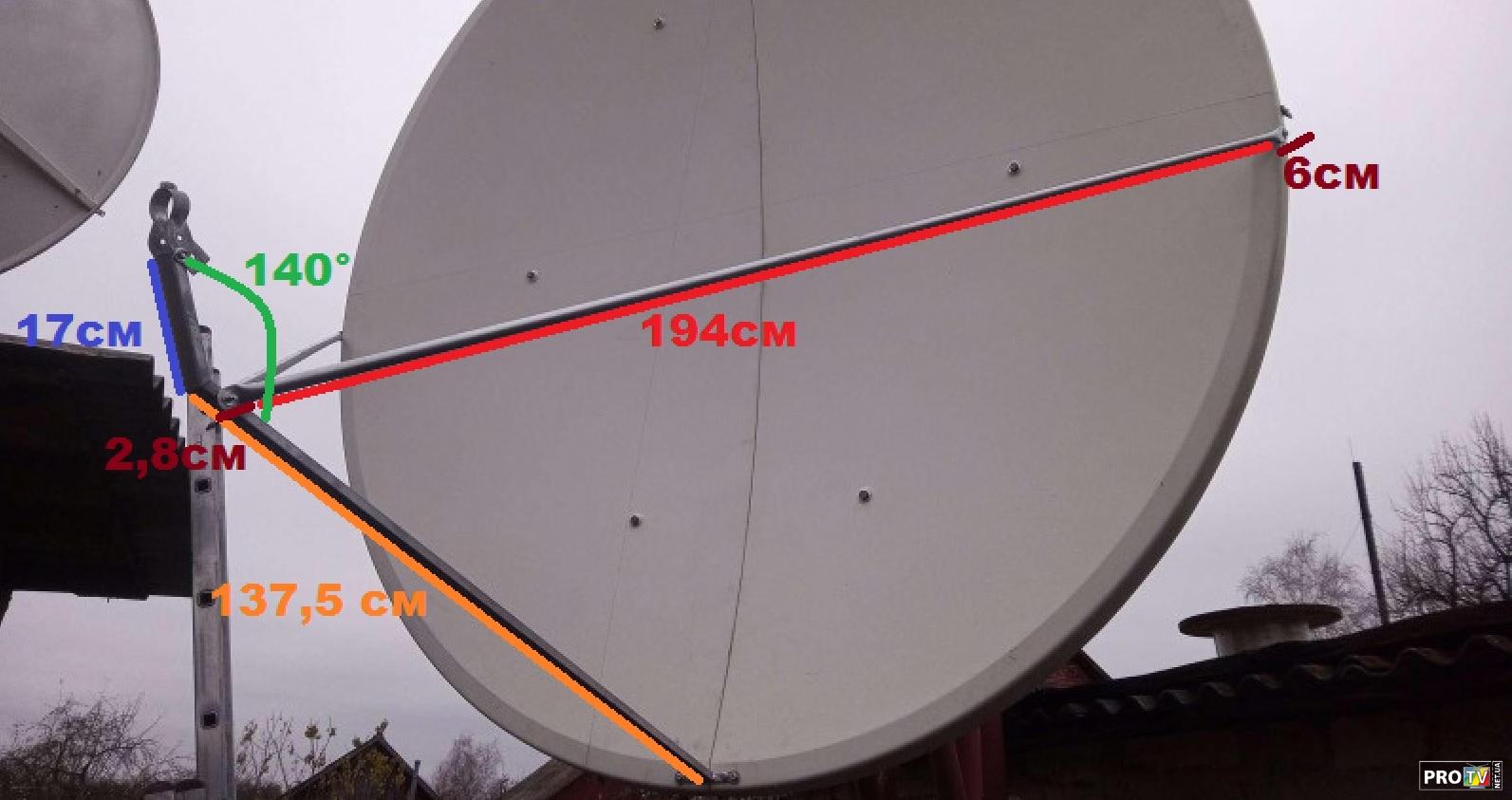

Привет Виталий
У меня такая же антенна, но нужно починить подвес и сделать к ней палки.
Но сначала я бы хотел, чтобы вы точно назвали клюшки, какой они длины и под каким углом находится эта готовая хокиека?
Сначала я должен вымыть его и подготовить к сметанию
полярмута
Сообщение Добавлено: 27 ноя 2022, 20:41
Держи
Сообщение Добавлено: 27 ноя 2022, 22:59
Виталий, спасибо за габариты палочек, надо только полярный
подвес отремонтировать и антенна полетит на орбиту. :good:

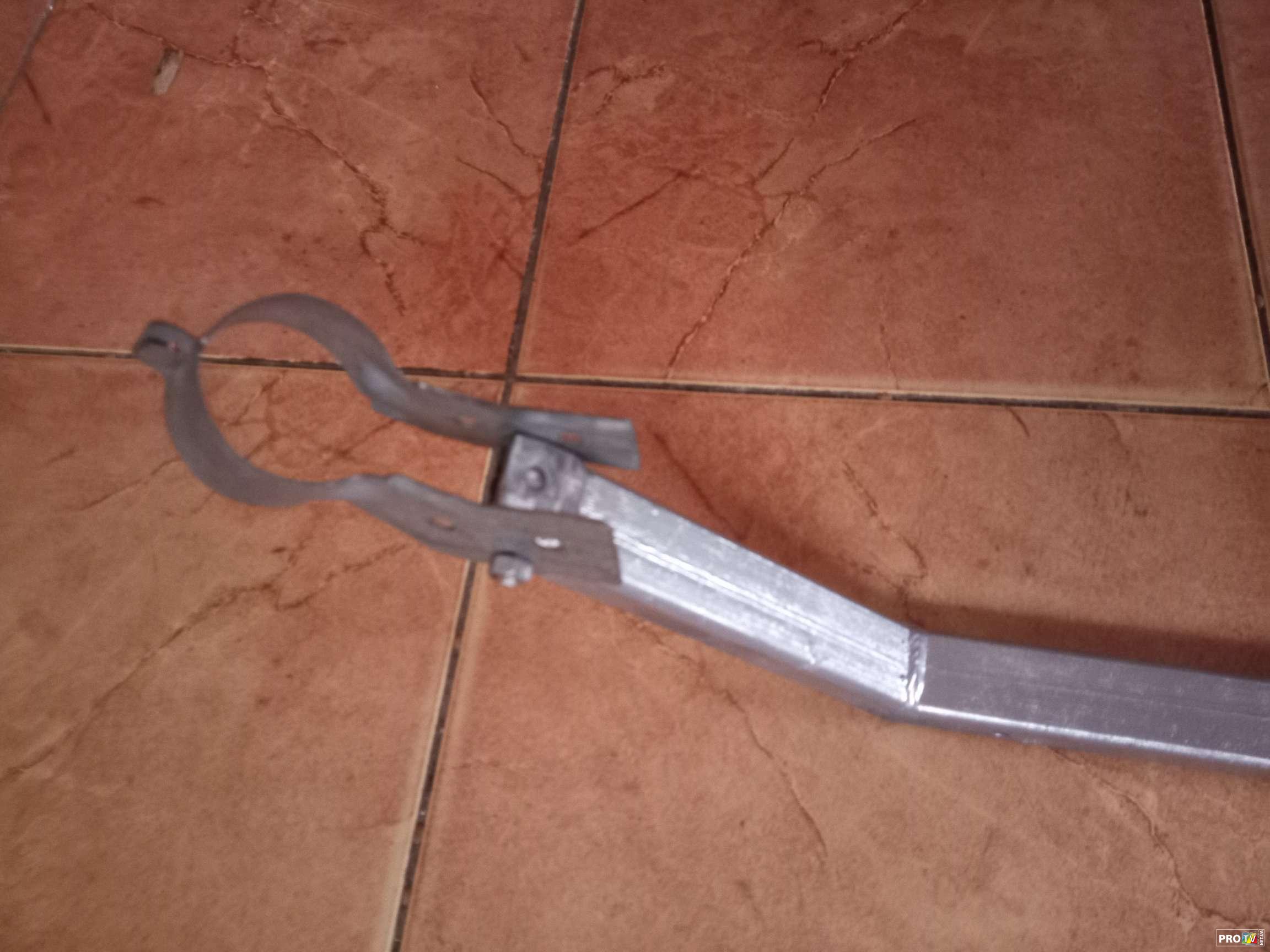

Я также хотел бы, чтобы вы изменили эту нижнюю палку
это зависит от размеров поперечного сечения этой палки.
Является ли палочка внизу квадратной или прямоугольной?
Сообщение Добавлено: 28 ноя 2022, 21:27
toroidal68 писал(а):
Я также хотел бы, чтобы вы измерили эту нижнюю палку
Прямоугольная 1.8*3см

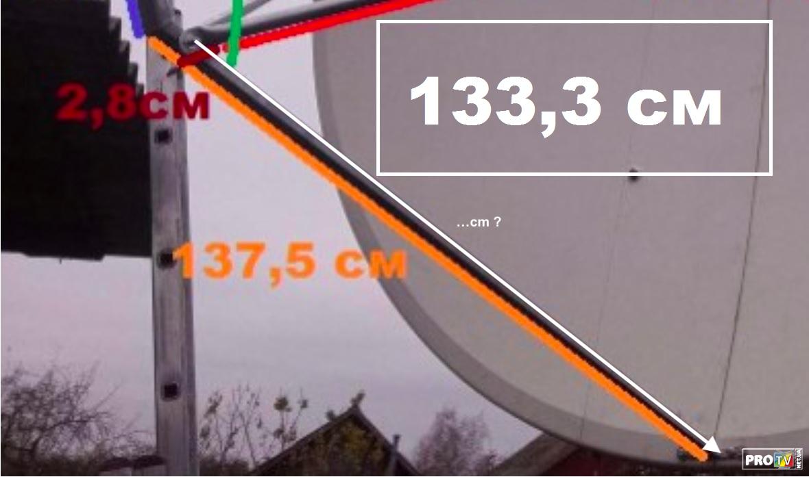

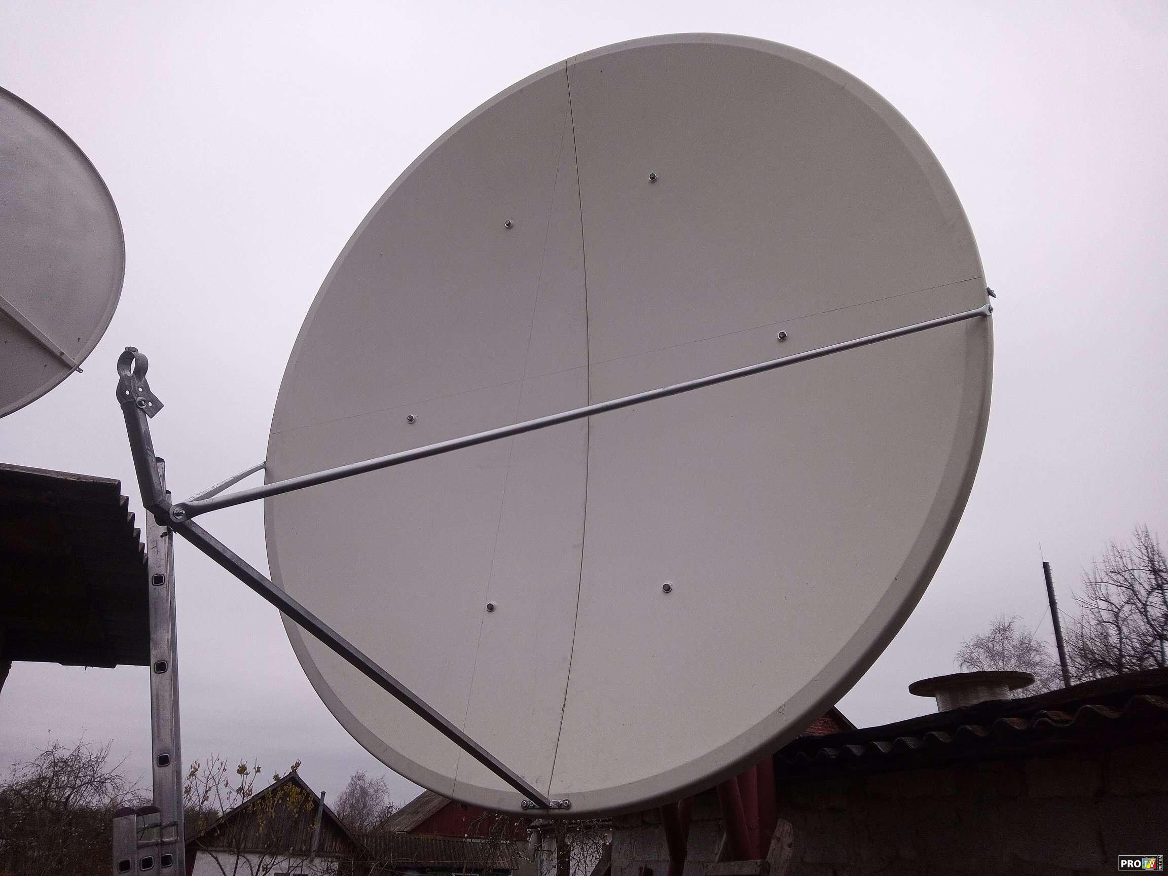

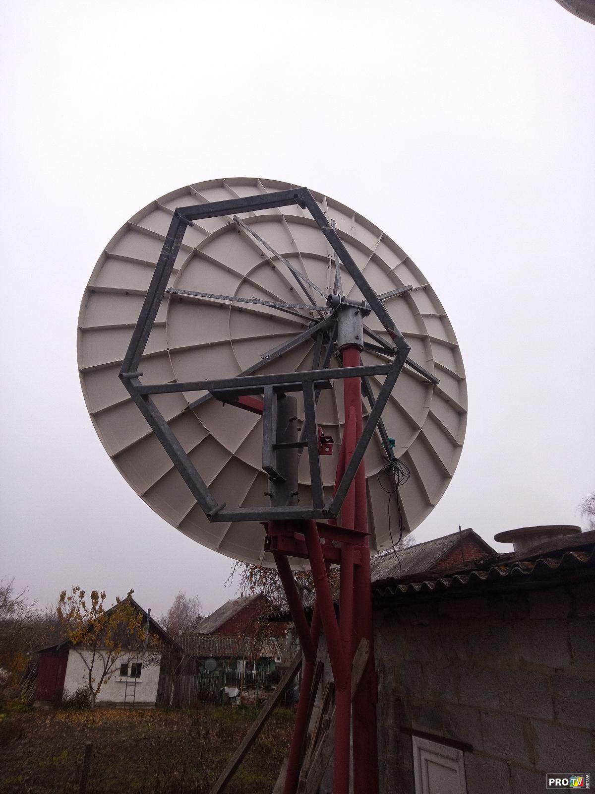

Сообщение Добавлено: 22 янв 2023, 16:43

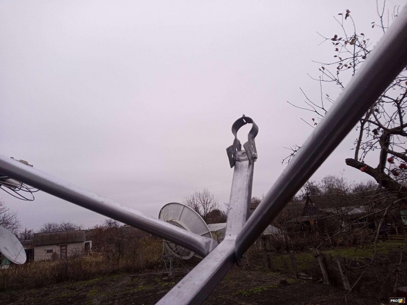

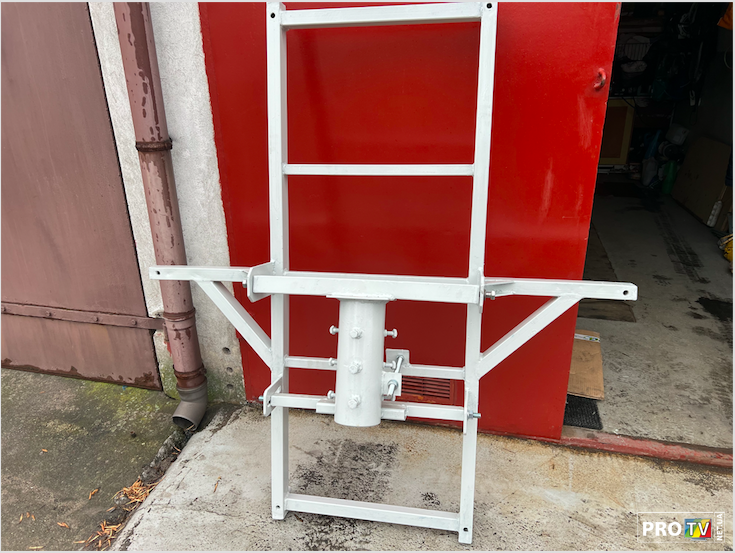

@Виталик, можешь измерить расстояние от винта, который держит палочки, до конца этой готовой тарелки?
Сообщение Добавлено: 23 янв 2023, 18:24

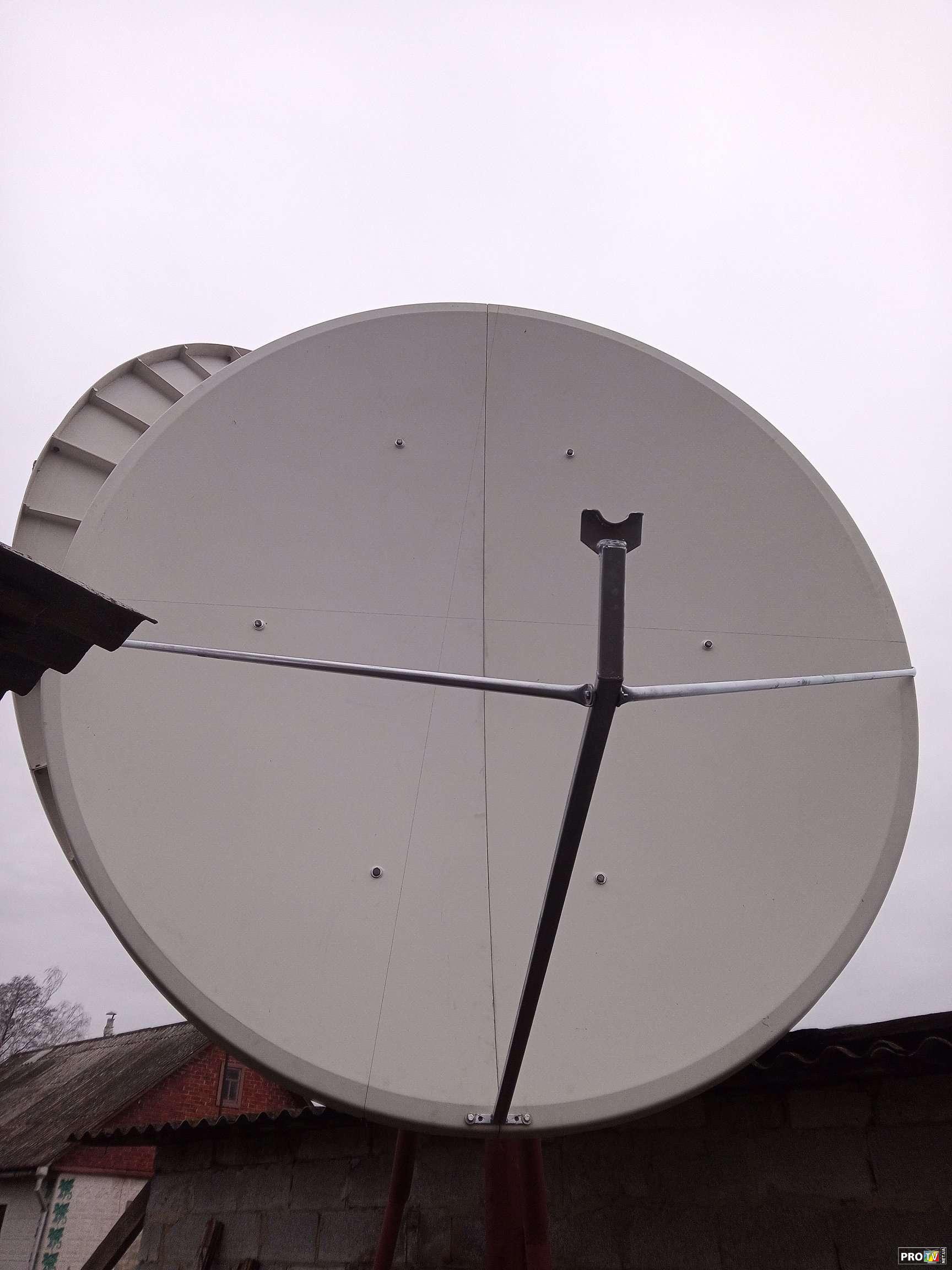

Измерял.Получилось ровно - 133,3 см

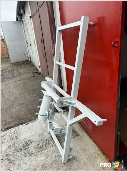

Сообщение Добавлено: 09 апр 2023, 16:59
Спасибо @Виталик

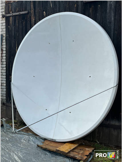

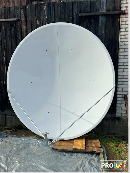

Антенна уже готова
Стойки приварены, подвеска тоже.Ждет нового хозяина.

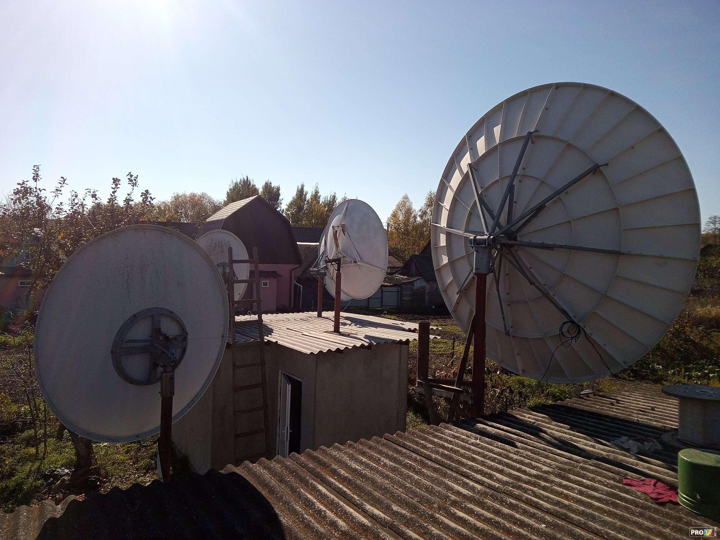

Сообщение Добавлено: 14 апр 2023, 06:39
Спасибо @Виталик
Антенна уже готова

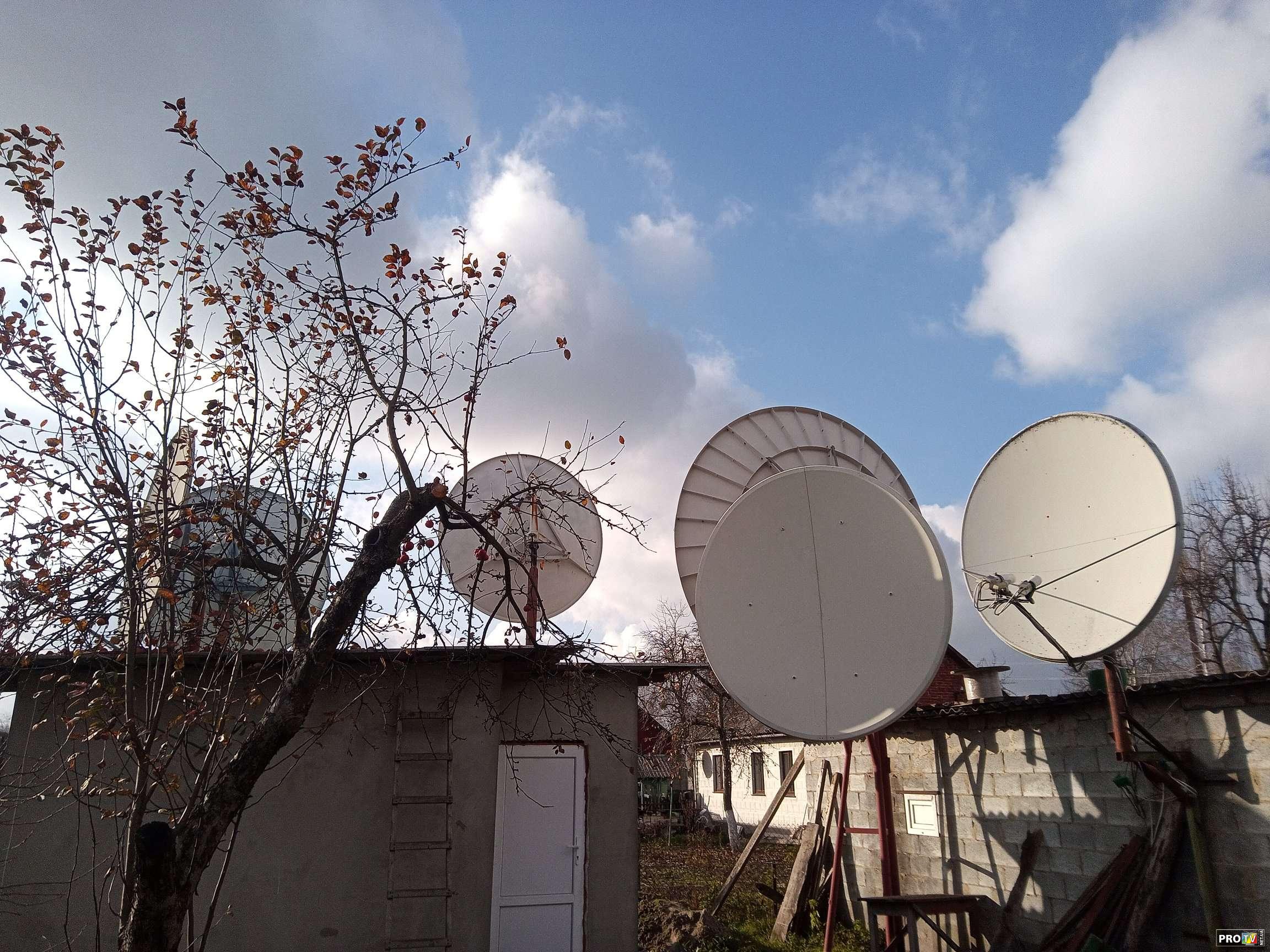

Я думал она будет устанавливаться в твоём комплексе больших спутниковых антенн.
Сообщение Добавлено: 14 апр 2023, 16:18
Ну, к сожалению, но у меня не так много места, чтобы установить столько антенн. :sorry:
