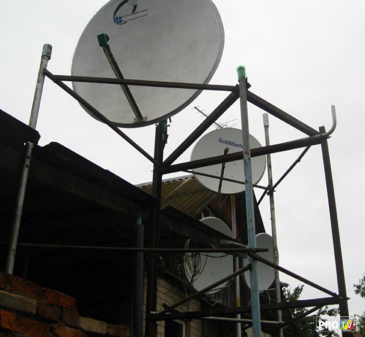

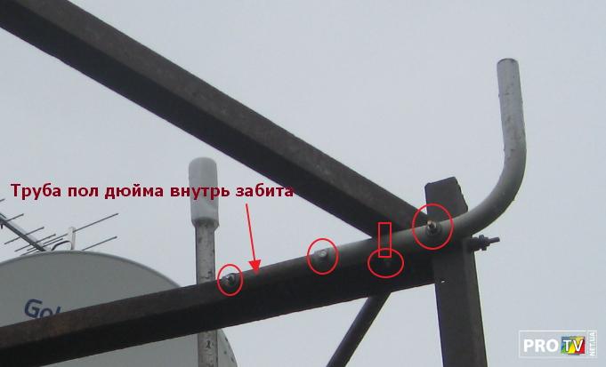

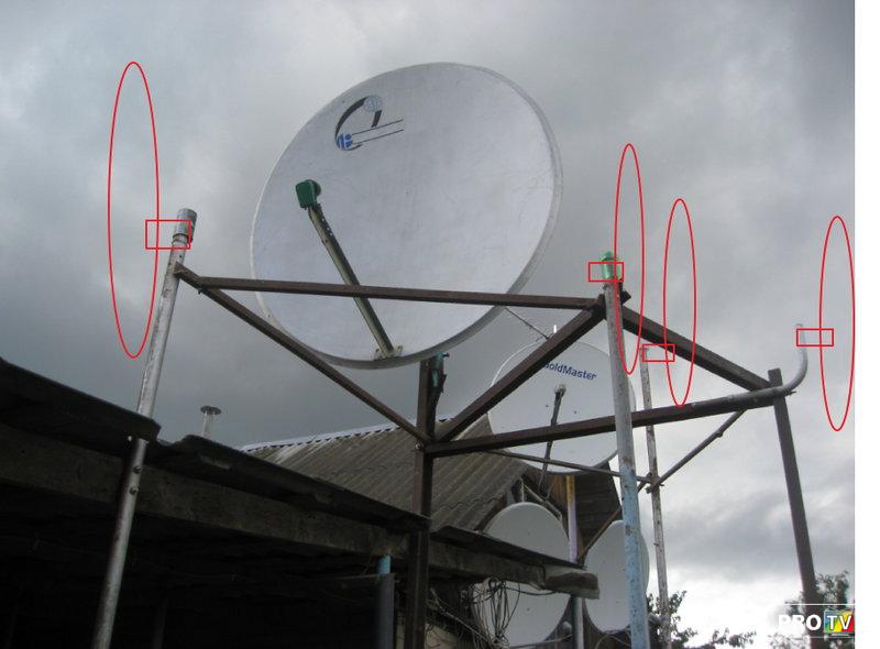

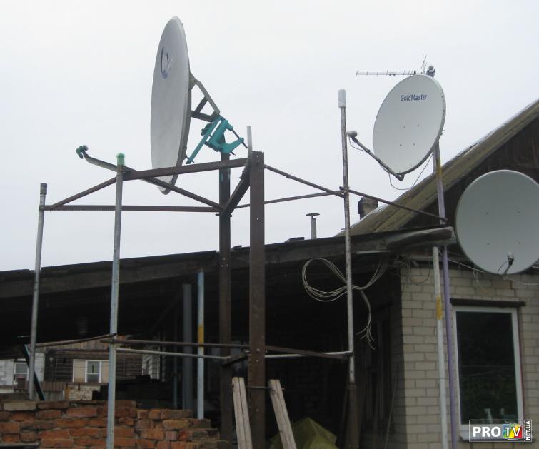

Моя платформа для Ахтырки-1500х1650 мм. + ещё можно укрепить 4 Dish.
-не сравнить конечно с мачтами Виталия, г.Кропоткин, г.Кагарлык.

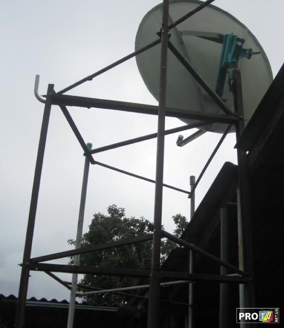

-что было под руками,то и соорудил -/уголки-трубы/.Всё на болтах.Сварка только на швелерах-/удлинил немного/.

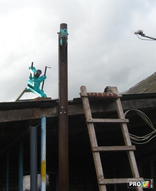

-с начало установил к страпиле навеса штатную-/или самодельную от старых хозяев/ конструкцию.Навесил антенну и что...от малейшего ветра штормит её.
-убрал,установил на тоже место П образный швелер. Тоже самое с антенной.Пришлось гарадить такую конструкцию и всё стало отлично.Антенна практически и не шевелится.
-на 1 и 2 ярусе положить доски и настраивай в своё удовольствие.Заодно и турник для своих бойцов-/внуков/ получился в одном месте...Кирпичная стена со временем уберётся от старого сарая.Естественно всё это покрасится,с начало корабельным свинцовым суриком + далее эмаль.

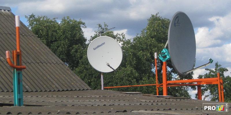

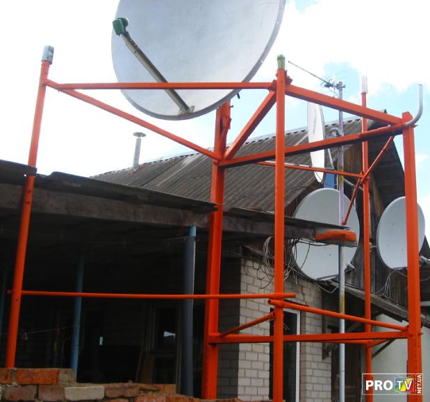

 Заголовок сообщения: Re: Спутниковая платформа Fleet449 (Беларусь)
Сообщение Добавлено: 14 авг 2022, 12:24
Сообщения: 11

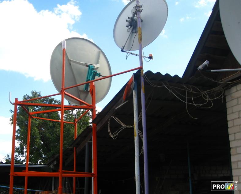

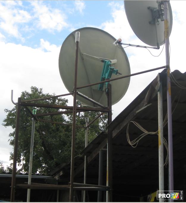

Привёл в порядок свою платформу.Покрасил грунтовкой-/корабельным свинцовым суриком/-после покрашу для красоты эмалью.Установил и родную конструкцию от Ахтырки-/ на болты прикрепил две дюймовые трубы-/прямую и кривую/-немного прихватил сваркой/. Будет чисто для тестирования спутников от 5W-40,5w для Dish 1,2m-Харьковской.
