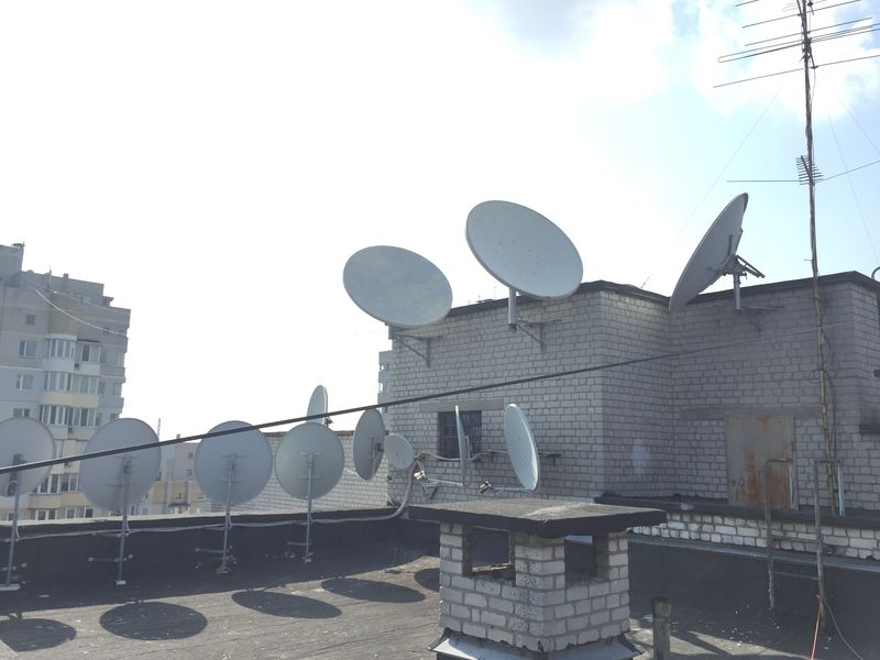

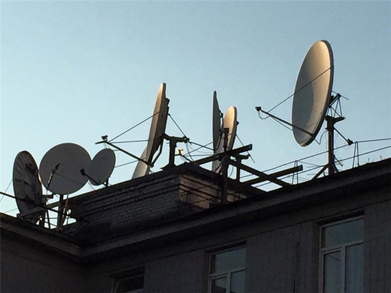

Антенное поле телеканала News One

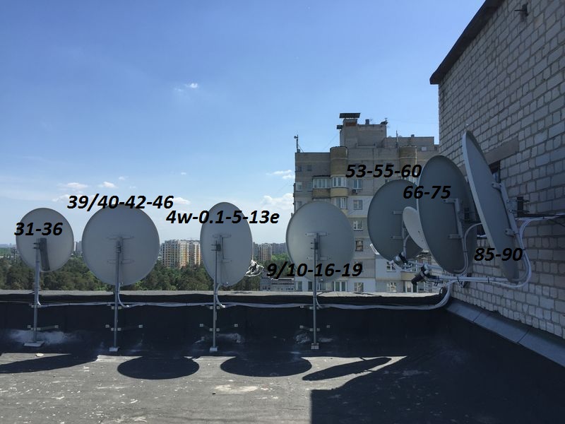

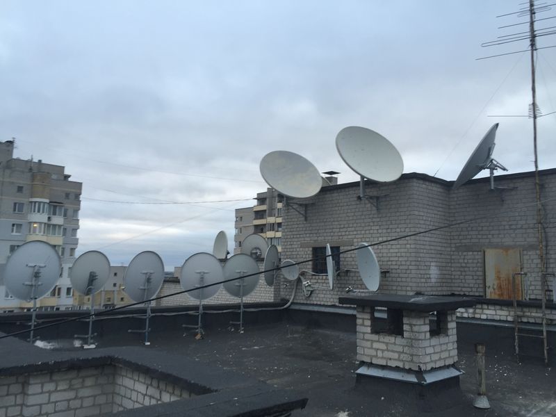

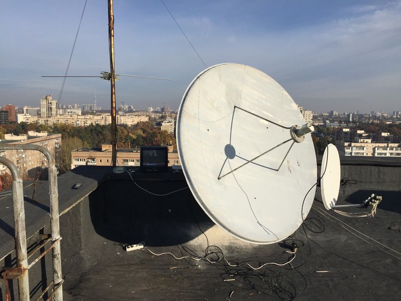

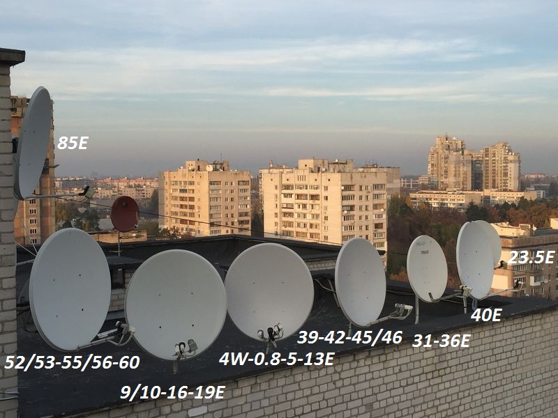

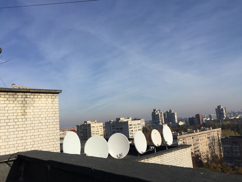

Мое поле после апдейта

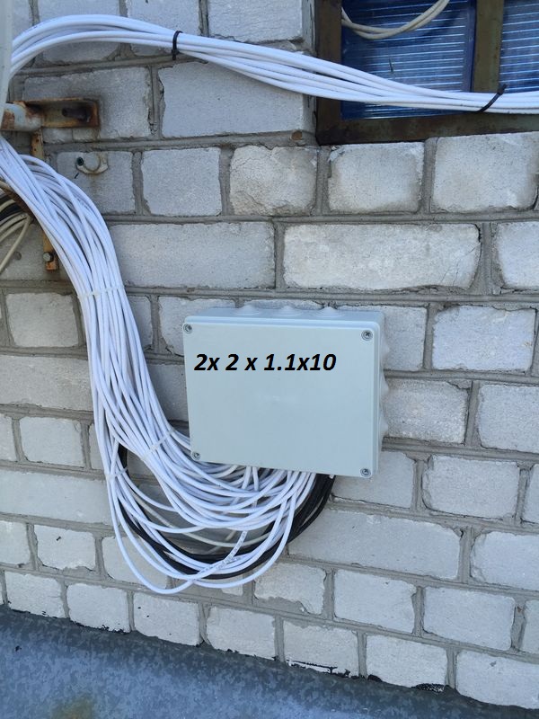

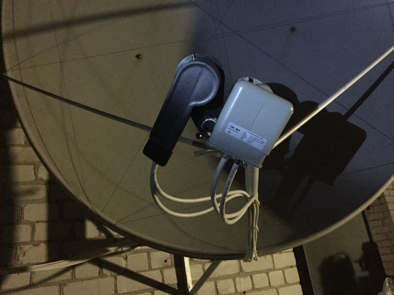

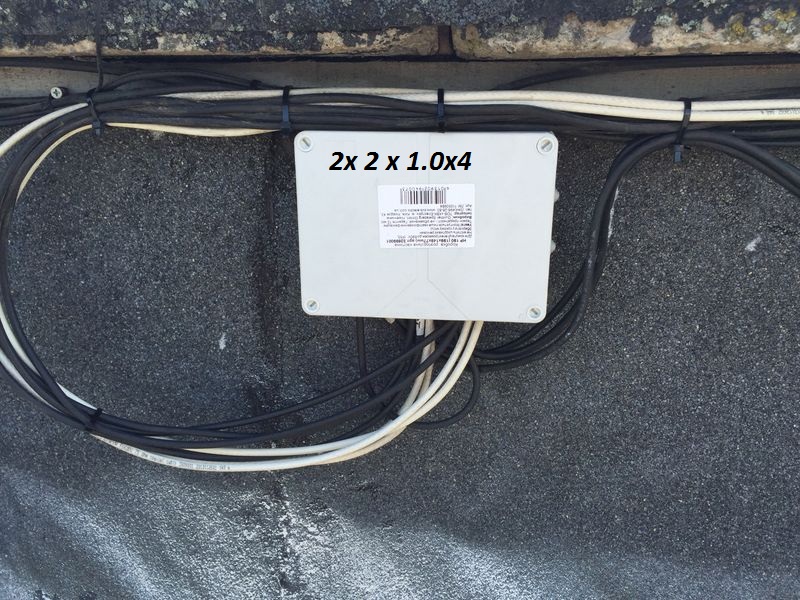

На одной из установок применил такую коробку как у вас под дайсики 10х1 - резинки скукожились буквально за сезон и в результате попадания воды выгнил вход одного из диплексеров TV-SAT размещённых в ней.
Проблему решил закрыв неиспользуемые отверстия полоской пластика от крышки электрокороба с креплением саморезами и герметизацией термоклеем.
 Заголовок сообщения: Re: фотографии антенн участников форума
Сообщение Добавлено: 24 май 2015, 17:50
КОробка висит на высоте около 1.5м от пола
внутри сделаны 2 отверстия для 11 кабелей каждое
Вроде все должно быть хорошо

У меня была аналогиная конструкция - кабеля заходят снизу, все неиспользуемые отверствия сверху и по бокам закрыты резинками, входившими в комплект коробки, внутри 4 диплексера ТВ-САТ и сплиттер эфирки на 4 выхода. Так вот резинки через очень непродолжительное время полностью утратили свои свойства и уменьшились в размере на вид как будто их бросали в огонь, ну из-за этого в корпус начала затекать вода.

Я вот почему спросил.. Сам пользую два дисека 10х1 http://www.agsat.com.ua/product/diseqc- ... en-gd-10a/ -- этот в комплекте с упаковкой нормальной :)
А другой 16х1 http://www.agsat.com.ua/product/diseqc- ... -gd-1601a/ - шёл без своей коробки, упаковал как смог.. но интересует меня вопрос как его "правильно" упаковать :?:
ЗЫ: моя конфигурация 2012-го на 4 странице)) там дисеки (не крупно) за горынычем..

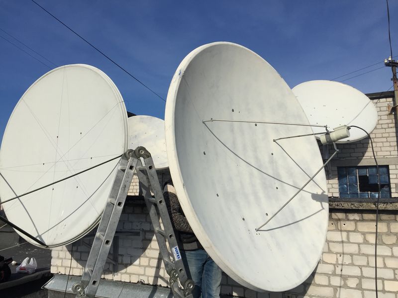

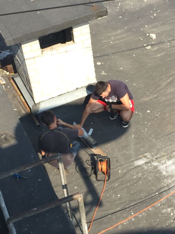

Сообщение Добавлено: 23 окт 2015, 23:51
Фото месячной давности, когда готовилась установка антенн

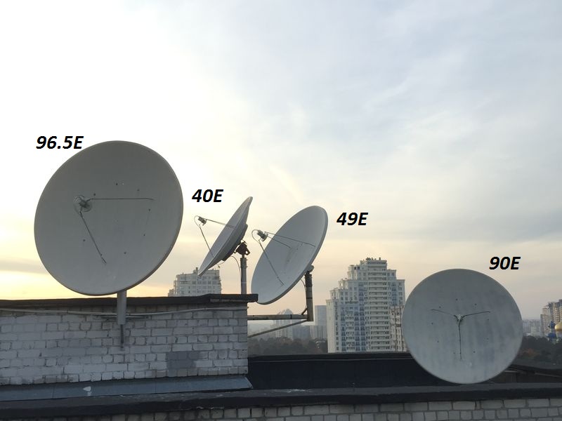

Сообщение Добавлено: 24 окт 2015, 00:07

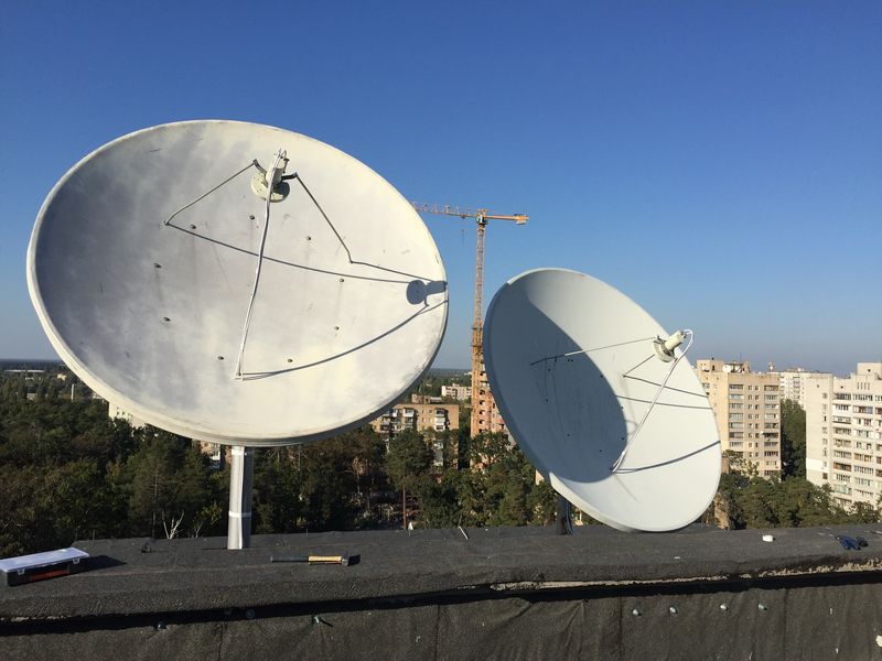

За день настроили только 3 антенны : 96 - 49 - 40Е в Си
Слава доблестному Вай-Макс
Эфир убит и многие частоты просто нельзя выловить
Большая часть времени ушли на выравнивание антенн и перестановку их из-за вай-макса
В данный момент принимается только 3 спутника
Остальные антенны не настроены либо сняты для переустановки

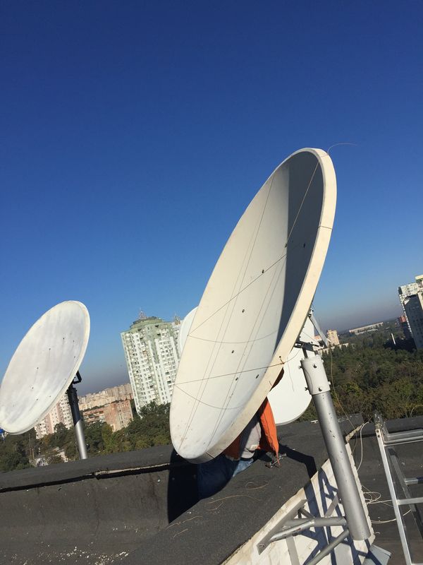

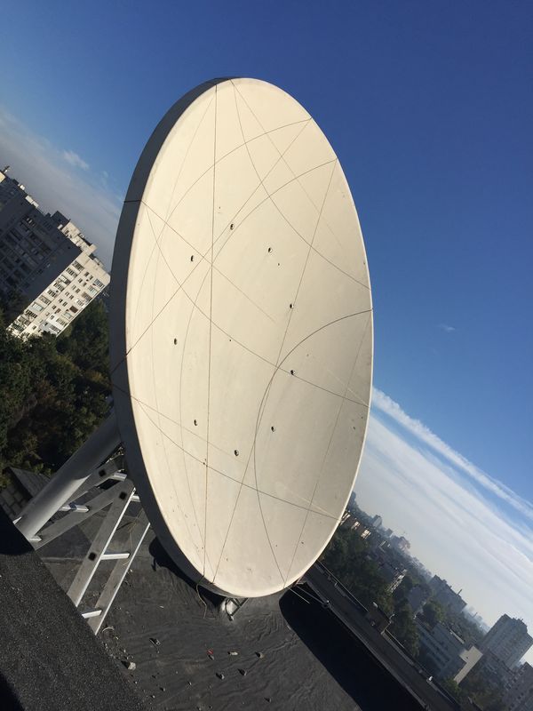

На фото запечатлет процесс выравнивания аллюминиевых антенн и достижение правильной геометрии

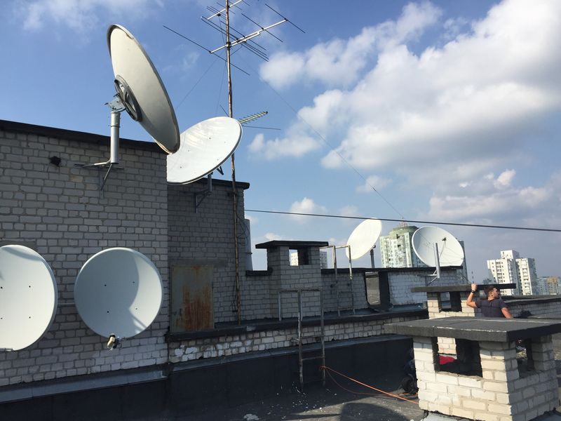

Сообщение Добавлено: 04 ноя 2015, 21:18

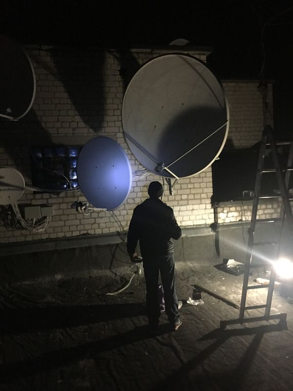

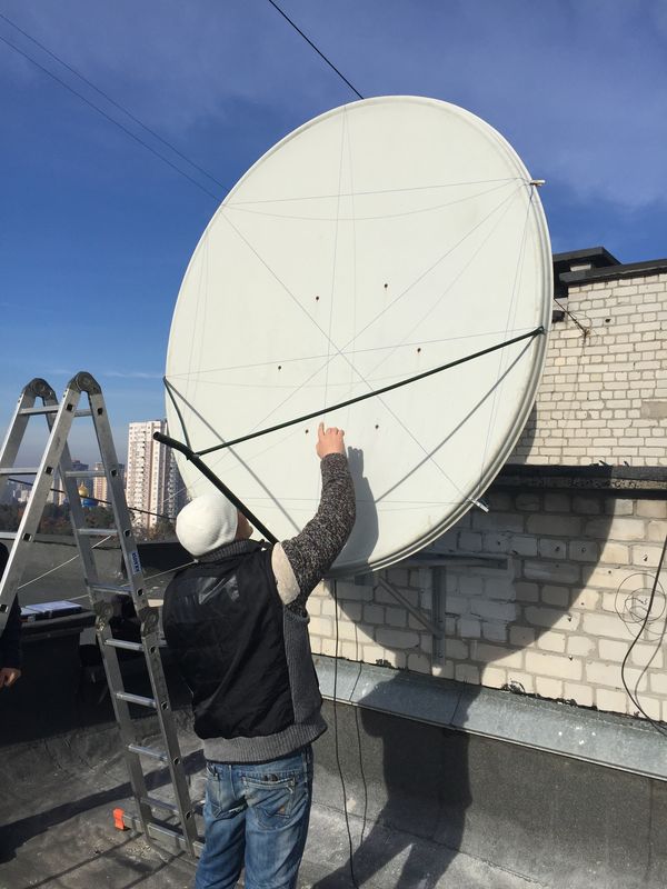

Установка антен 01.11.2015

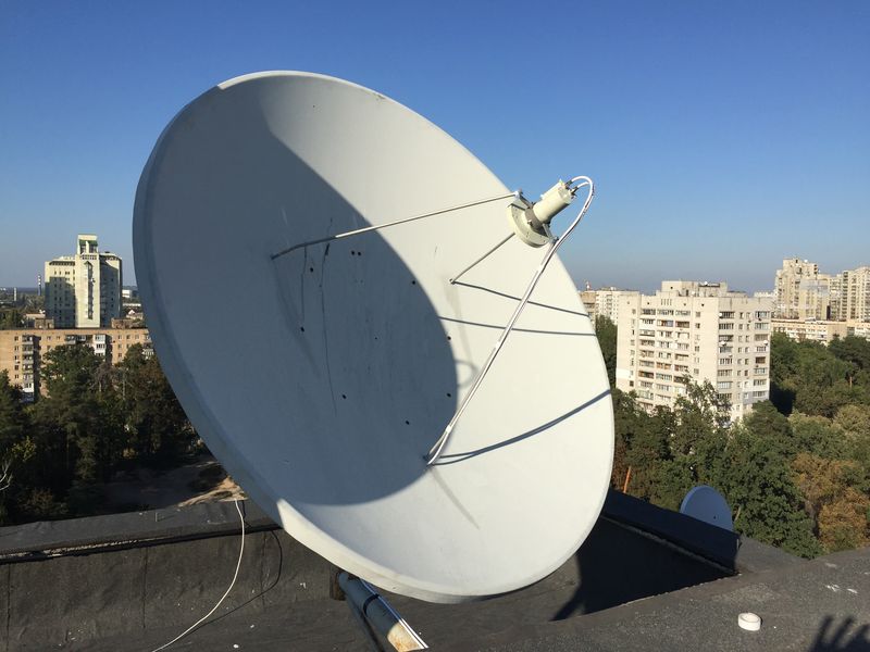

начать решили с Ямала в позиции 90 гр.в.д.

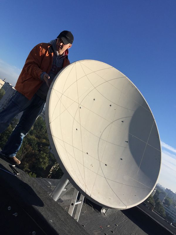

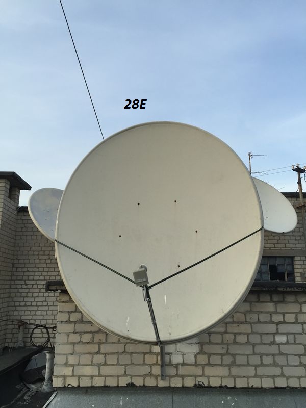

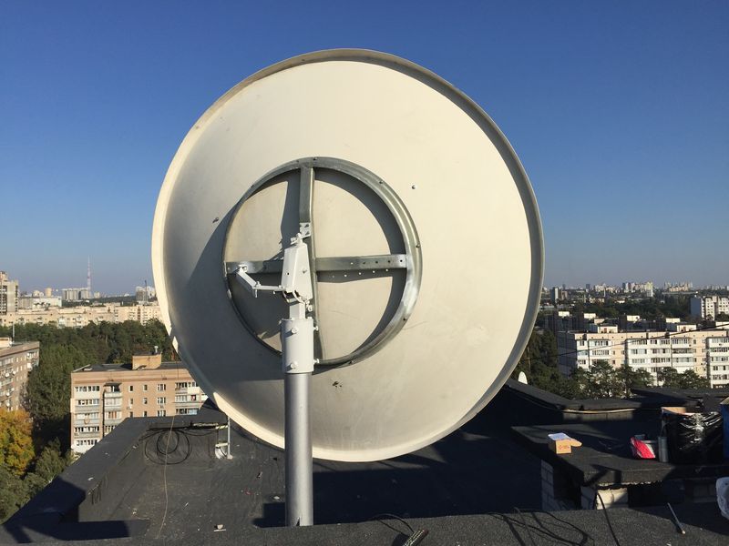

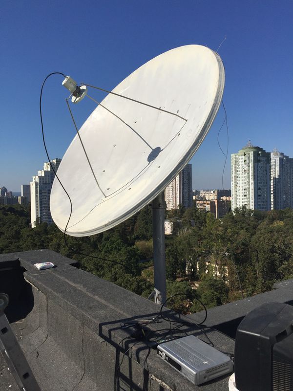

Офсетка Мабо 180см, а точнее 164х183см
Выставлена на 28Е и готова к выравниванию
Выравниватели : vitalik19 и пан Глущенко ))
90Е и 28Е пока что стоят рядом
Ничто не предвещало беды
уже установленные антенны, мирно смотрят на утренний воскресный город
как никак 9 утра.. ранняя рань в воскресенье для Киева

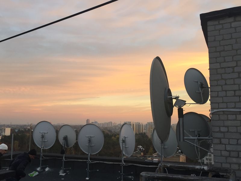

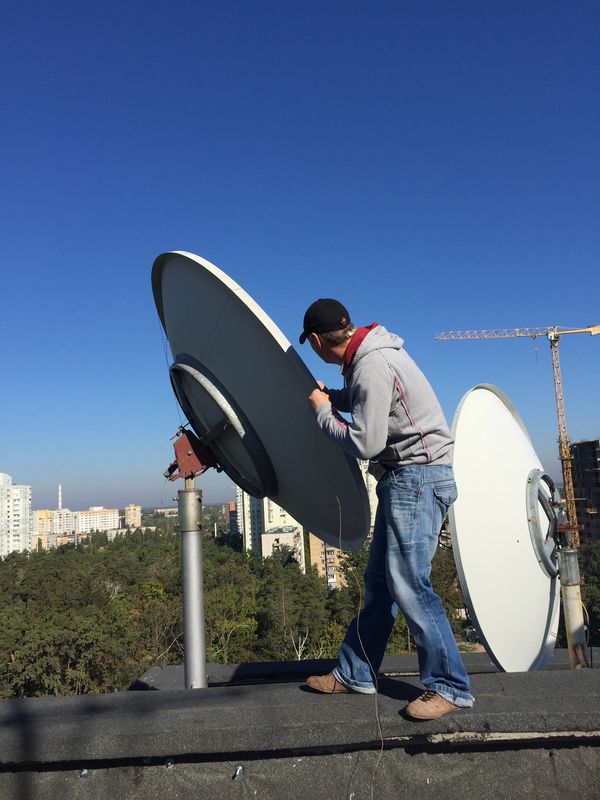

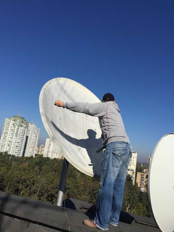

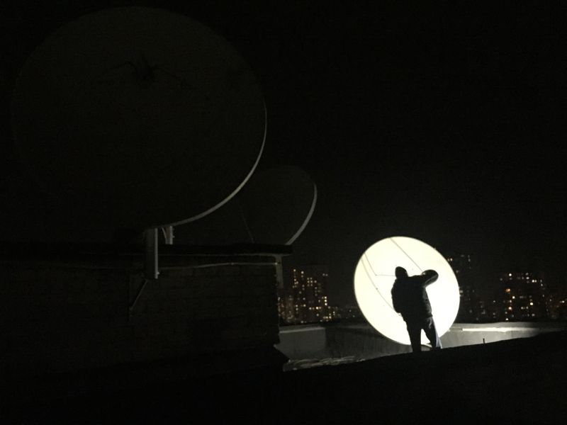

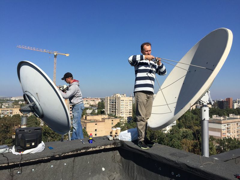

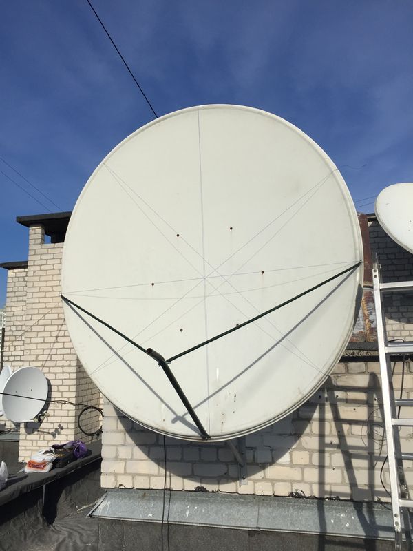

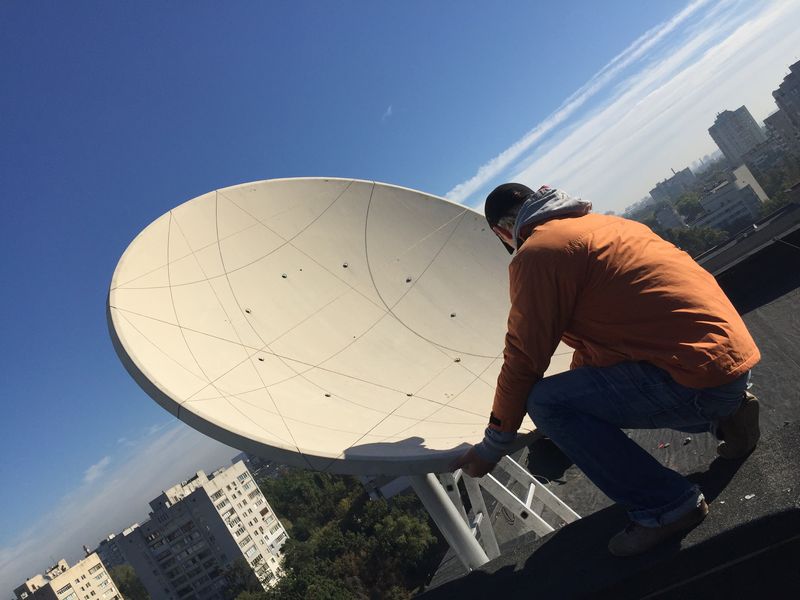

выравнивание антенна на 28Е

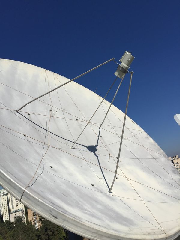

Поиски идеальной геометрии зеркала
Зеркало выровняли
Аллюминий поддался

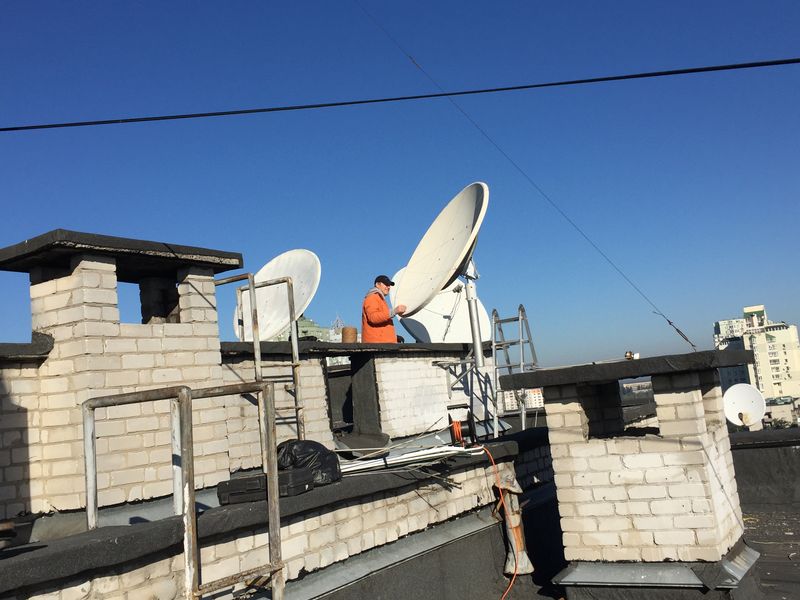

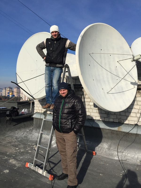

Зондер-команда )) Yorick - vitalik19 - http://www.protv.net.ua
Анатолий, лучший в Киеве установщик
и его молодые падаваны )))
Сообщение Добавлено: 04 ноя 2015, 21:32

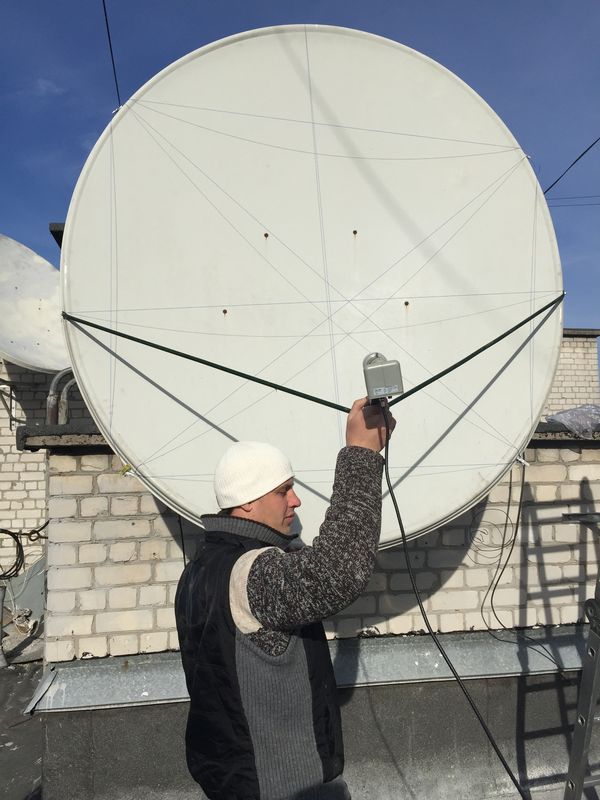

"вылизывание" сигнала, как говорит vitalik19
начали с 14%, закончили 35% на слабом сигнале

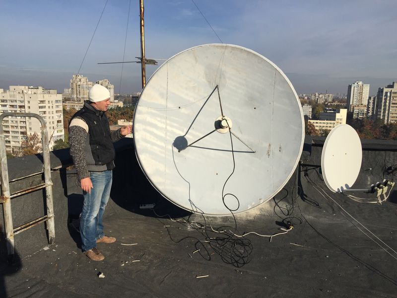

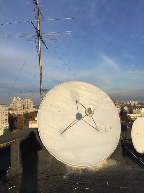

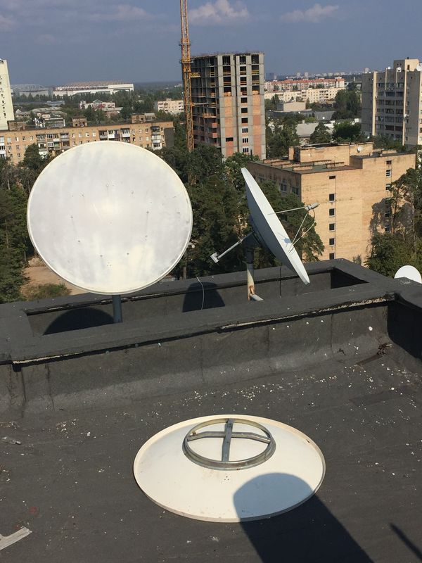

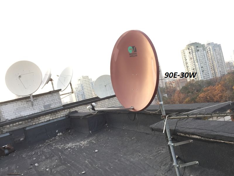

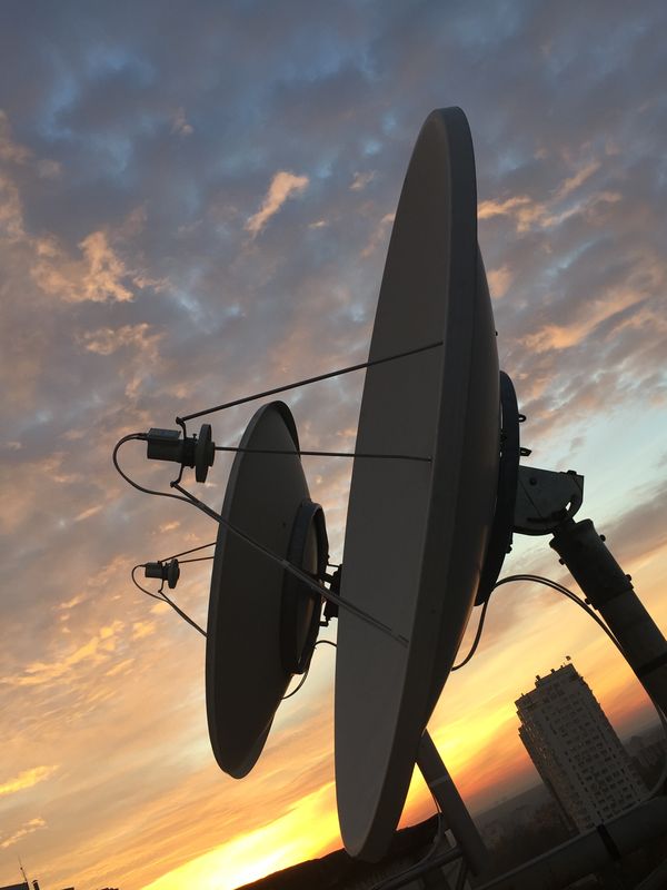

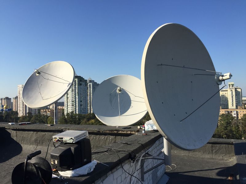

Висящая справа офсетка, еще не подозревает, что ее снимут, вместо нее поставят прямофокус 180см на 90Е, потом снова снимут, потому что везде в Киеве этот блядский ваймакс, нелегалы в диапазон 3.6 - 4 ГГц и прочие лесбияны, засравшие эфир

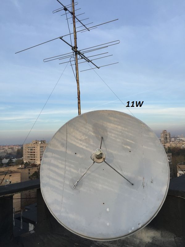

Приступаем к настраиванию 11W
Этот спутник в планы не входил вообще, но так как на 80Е все очень плохо, решили антенну просто поставить на Эксспресс АМ44
Между антеннами на 40 и 49Е видно как устанавливают кронштейн на 90Е
Попытка спрятать антенну на Ямал от вездесущих радио помех
В поисках сигнала... и защиты от помех

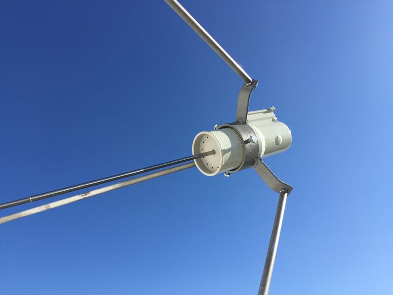

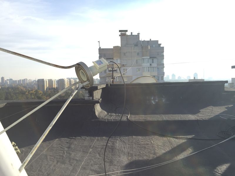

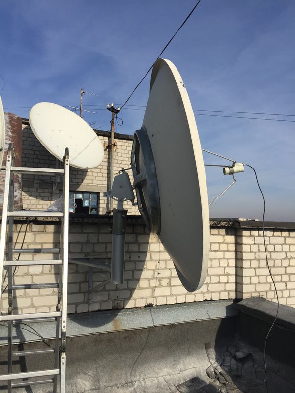

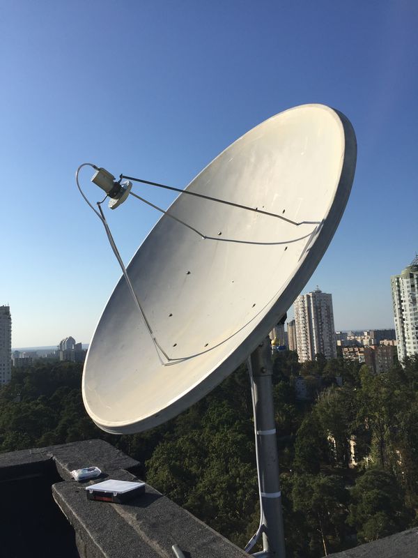

КОнвертор утопили в облучатель сантиметра на 1.5, хотя на эти самые 1.5см он должен выглядывать
Это помогло немного усилить синал
ПРимерно 40% которые могли бы быть - убиты вай-максом и прочей хренью

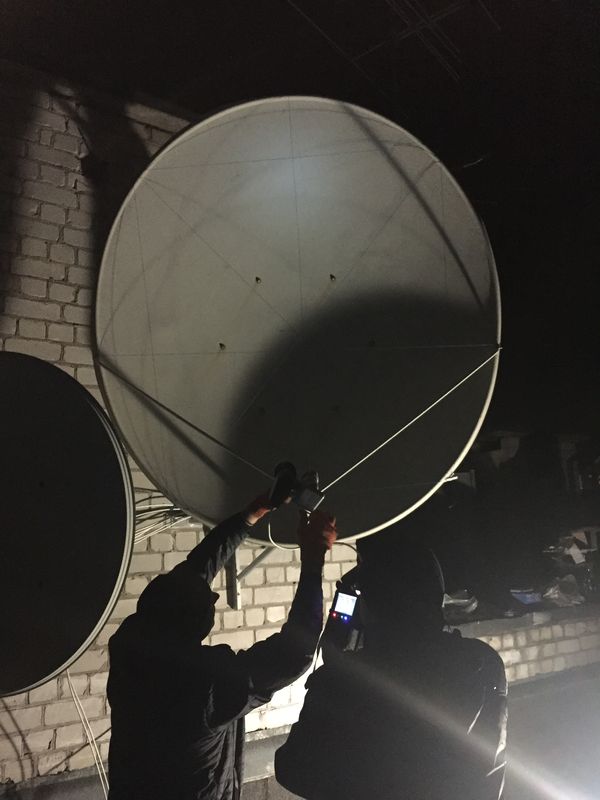

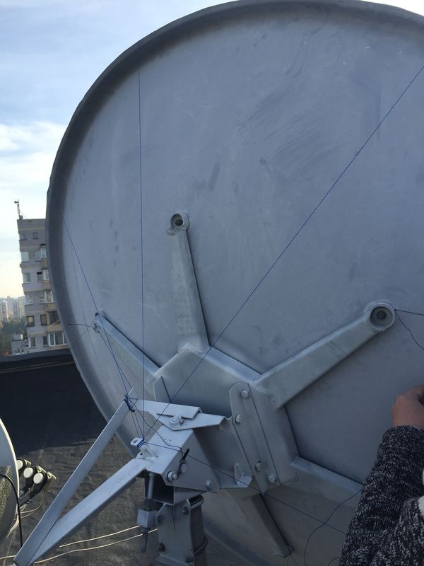

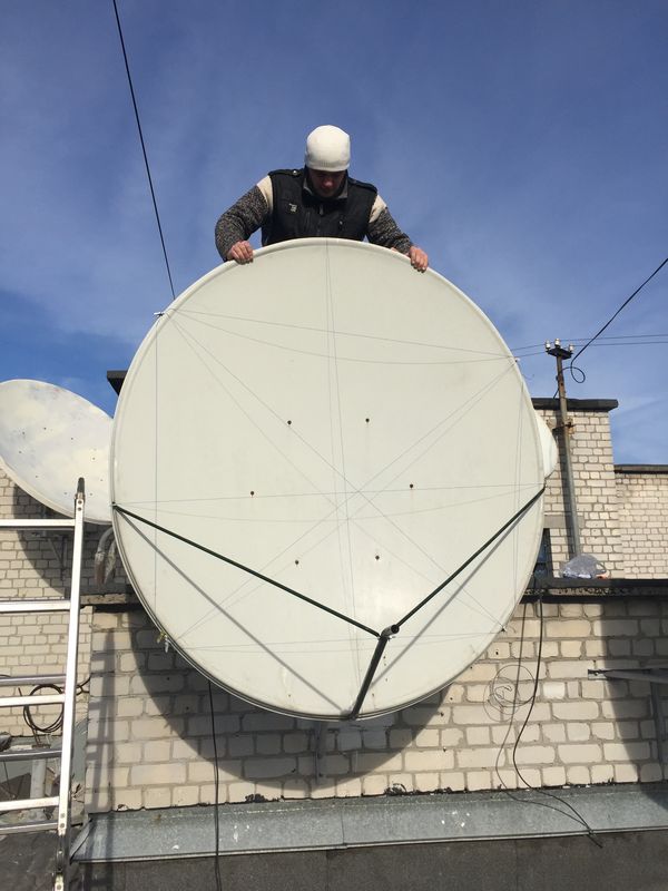

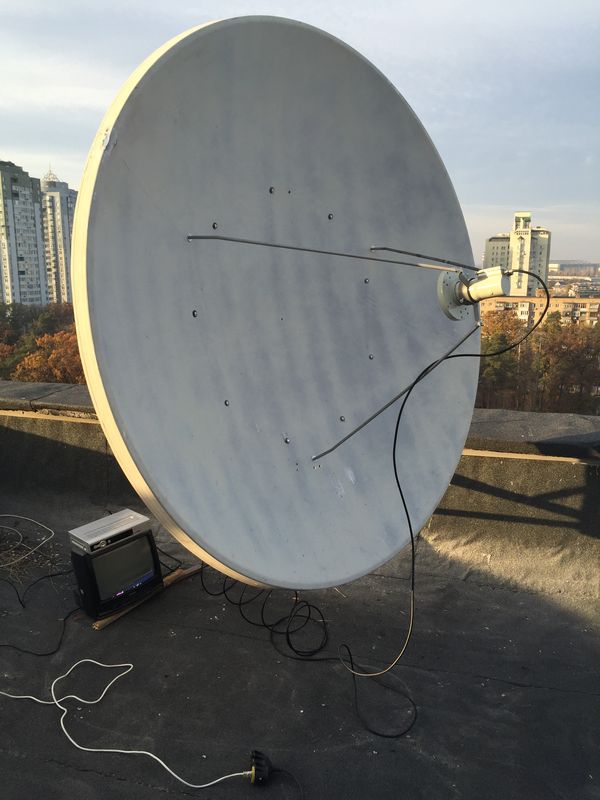

выравнивнивание антенны при помощи ниток, которые дают понять, какая часть антенны деформирована
Настроили .. больше 35% вытянуть не удалось
Если стать от антенны слева, закрываешь помеху и сигнал увеличивается

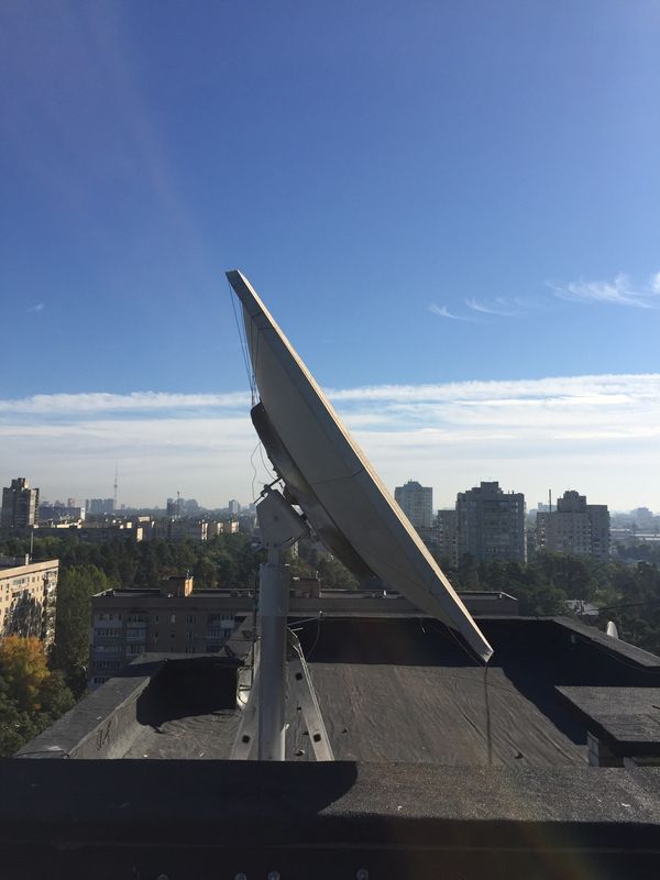

Антенна на Ямал 402 в 90гр.в.д. переехали на другой конец крыши, где вроде как закрыта от помех, вещающих с соседнего дома
выстаривание углов
Сообщение Добавлено: 04 ноя 2015, 21:49
в лучах вечернего заката

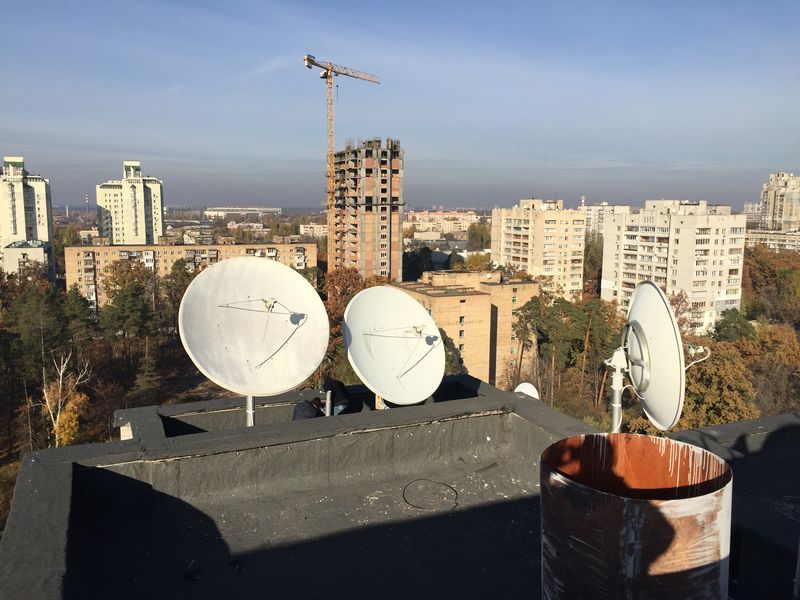

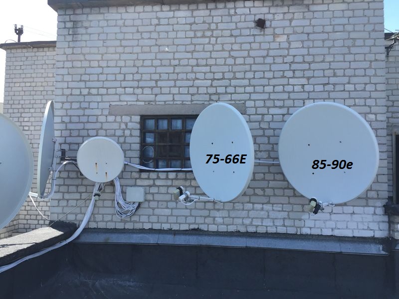

Слева идет установка мачты для антенны на 85Е
Но так как крепление не позволит наклонить антенну на 85Е, туда переедет тазик 85см от старого "горыныча", который был отключен и практически ушел на пенсию )))
выбор падет на 23.5Е, так как соседняя антенна позволяла крутить от 90Е до 19Е... учитывая, что все от 40Е на Восток было занято, пришлось выбрать 23.5Е
офсетка мабо 164х183 на 86Е
КазСат-2 пойман
А вместе с ним и немного мусора от киевского "Максимум ТВ" вещающего в системе МИТРИС

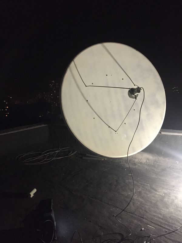

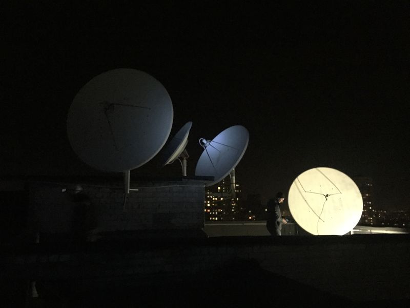

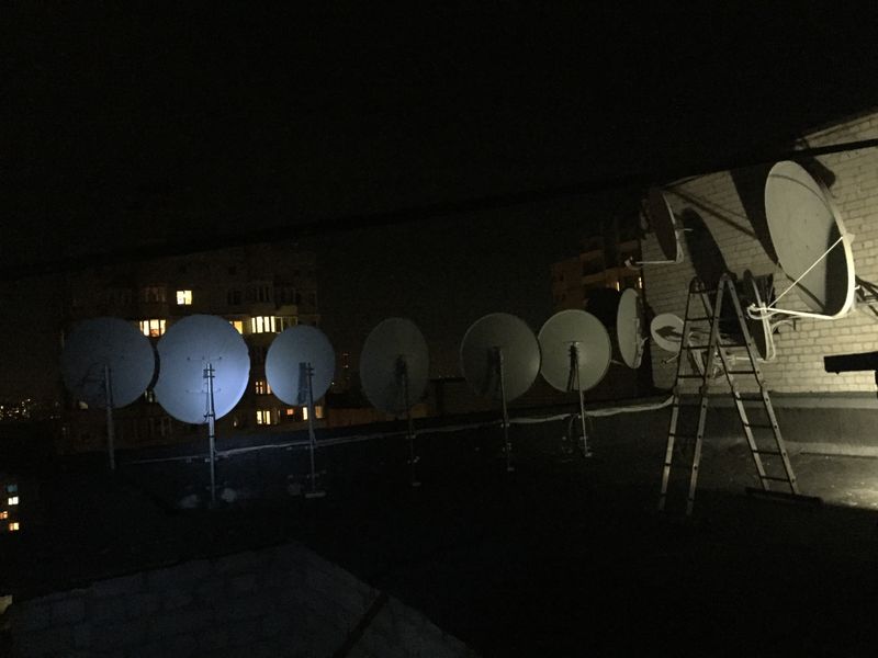

отступать некуда
настраиваем при свете ламп
темнеет в 17-00...
юстировка конвертора на 90Е
попытка побороть помехи
Мультифид на 90Е сбоку от 86Е в фокусе
Почему бы и нет ? ))
просто красивая фотография
Анатолий пытается понять, что это так колбасит Опенбокс, что он ведет себя неестественно
Дримбокс тоже ведет себя на крыше не естественно
Киевский эфир - еще та субстанция
Соседи думают, что у нас на крыше головная станция кабельного ))
Мультифид 90/86. Большая антенна позволяет установить конверторы обычного размера
Антенна на 90Е собрана
С боями, потерями, но что-то да выудим

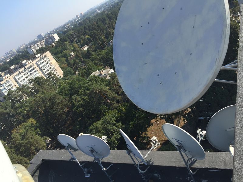

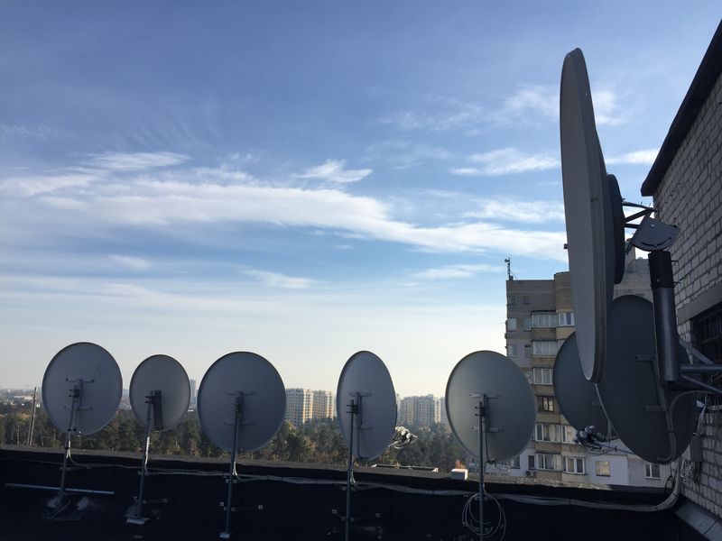

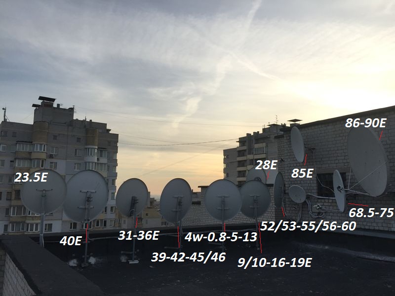

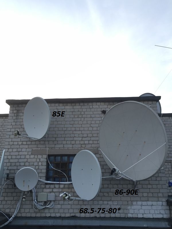

Антенное хозяйство на сегодняшний момент
+ 2шт. 180см прямофокуса в загашнике на 53Е в Си и 58Е в Ку
