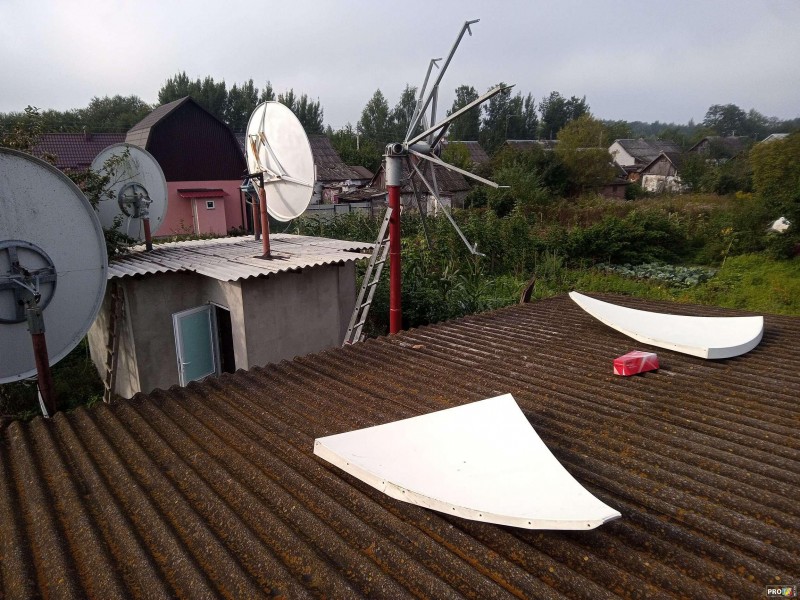

И так поехали...

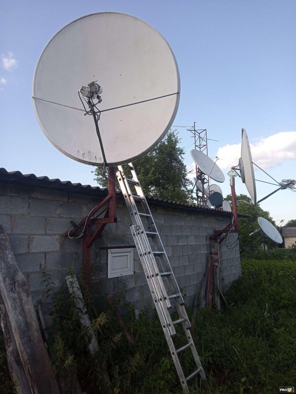

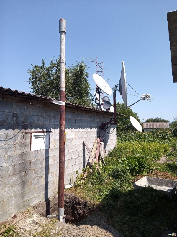

Для начала приметил место где будет просматриватся четко три позиции спутников это:
SES-6 @ 40.5° W
Intelsat 11 @ 43° W
SES-14 @ 47.5° W

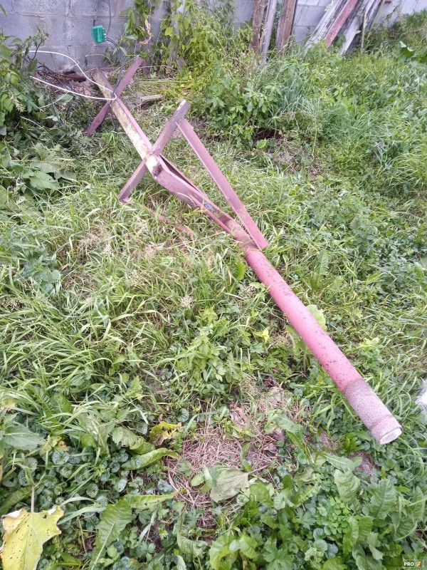

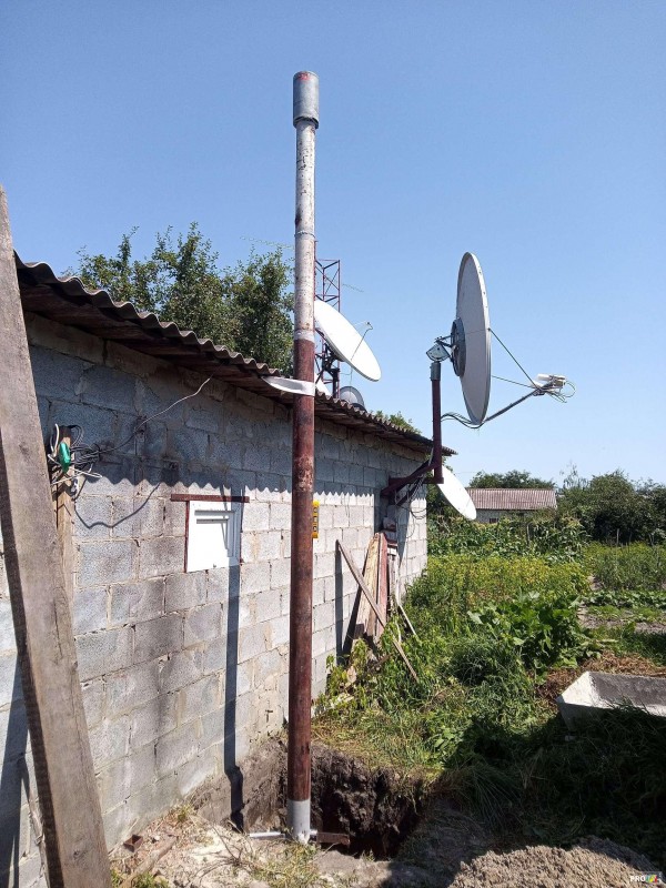

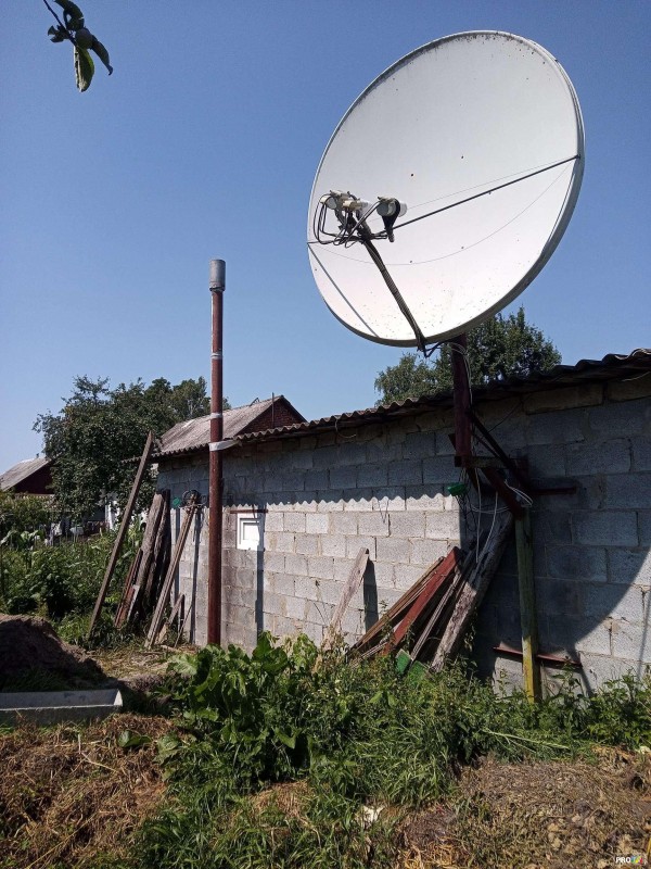

Выбор пал на мачту где стоял оффсет 164см мабо с позициями 11W-14W в С диапазоне.
Её демонтировал вместе с офсетом. Мачта ушла на разбор других комплектующих,а антенна перемещена в консервный резерв.
ПРОДОЛЖЕНИЕ СЛЕДУЕТ!!!

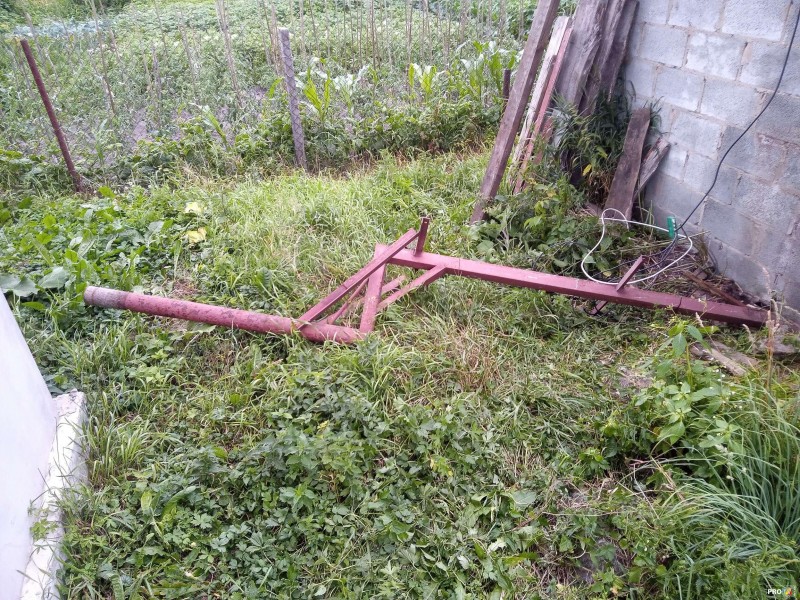

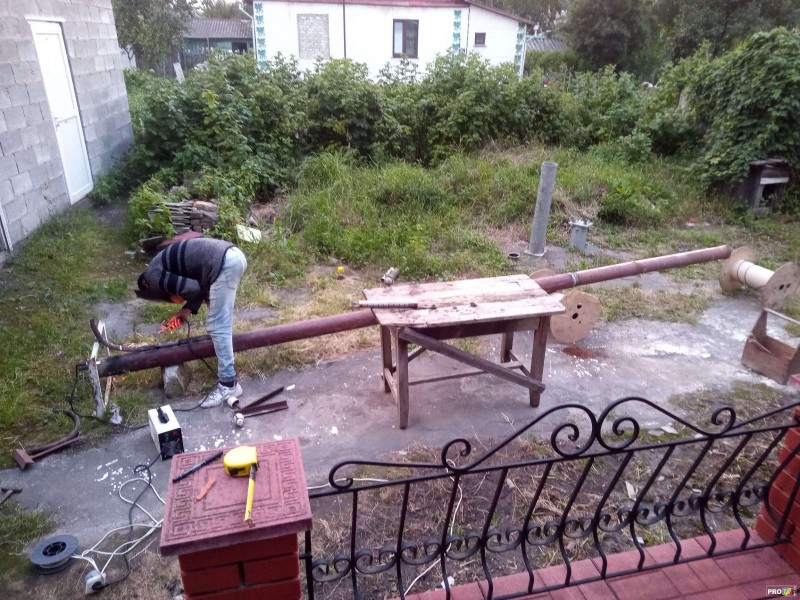

 Заголовок сообщения: Re: Установка мачты и антенны PRODELIEN 3,7m
Сообщение Добавлено: 07 окт 2022, 19:37

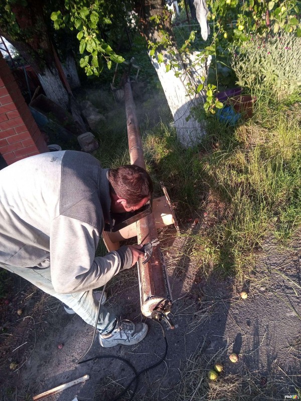

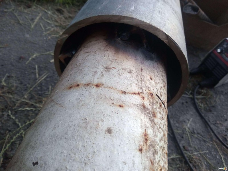

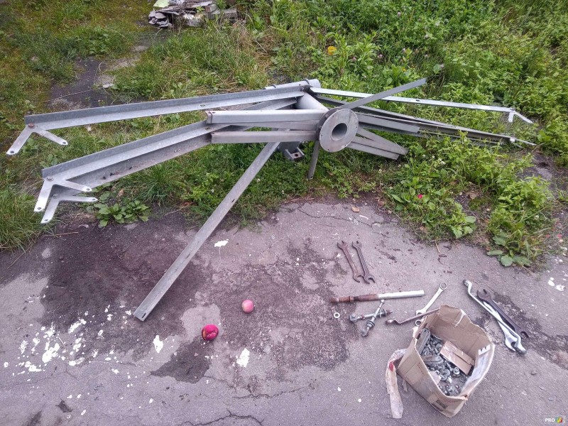

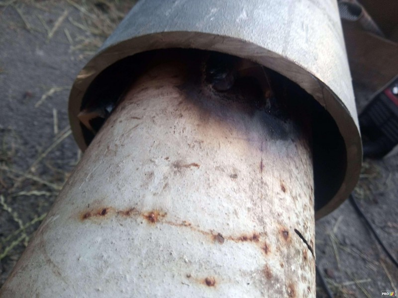

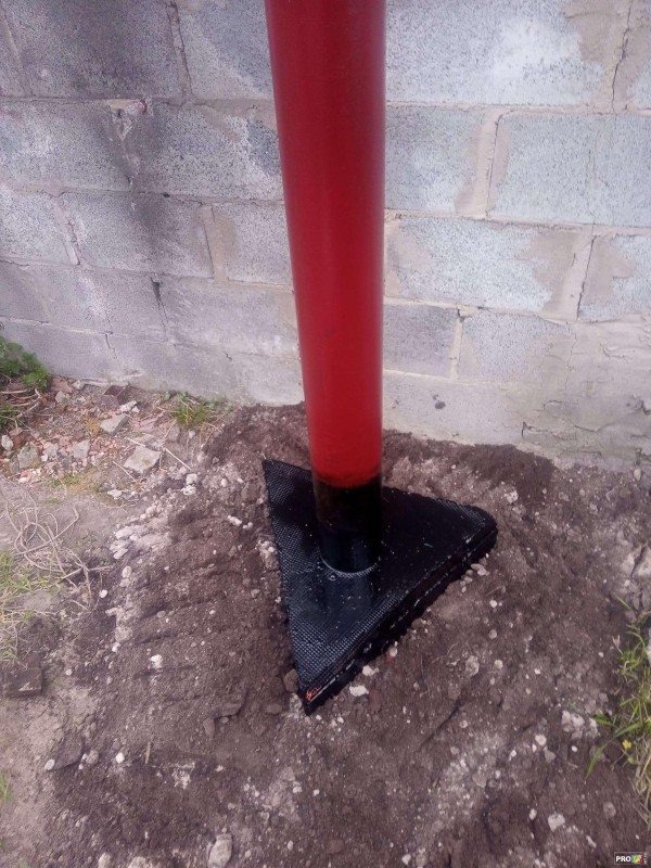

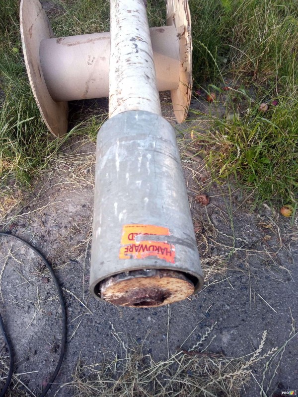

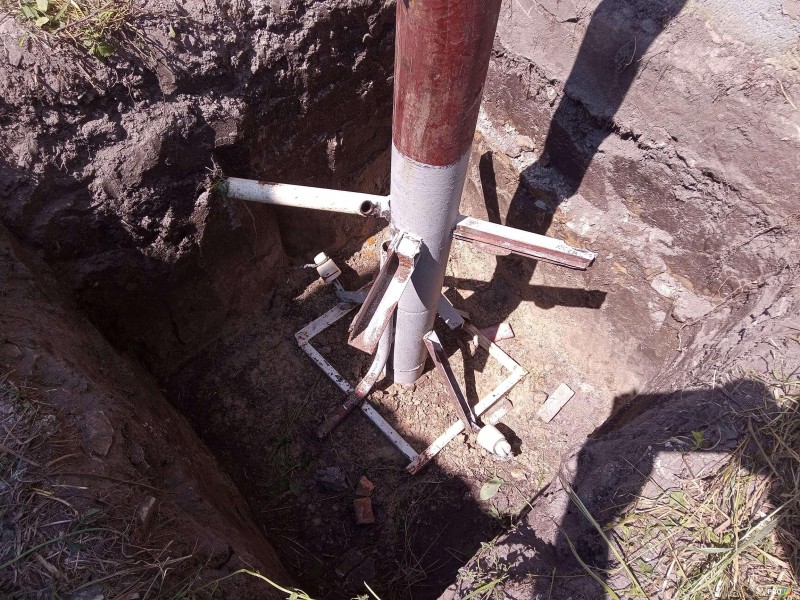

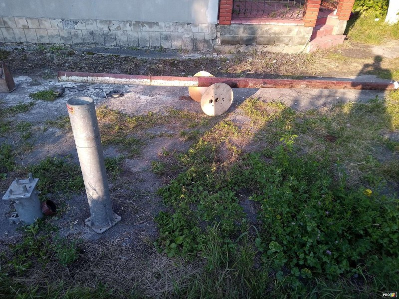

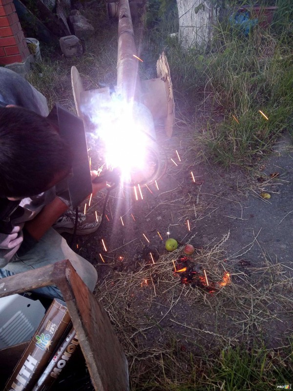

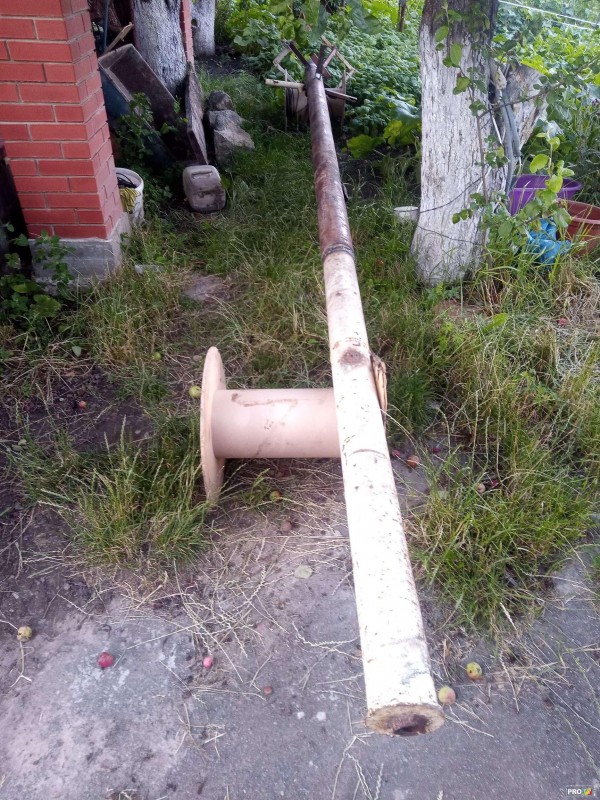

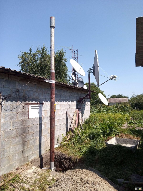

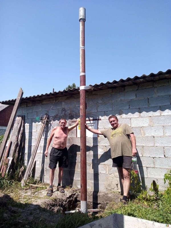

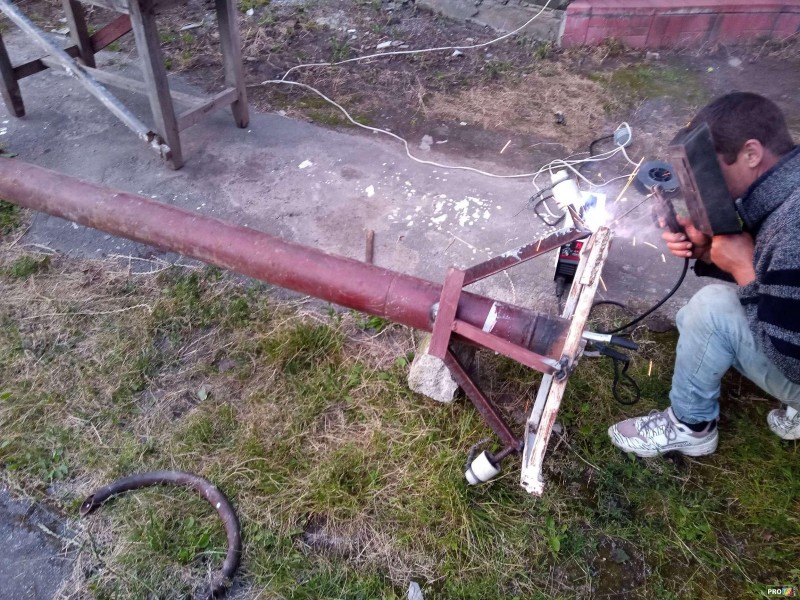

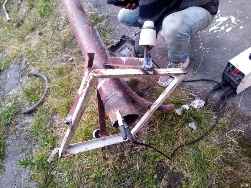

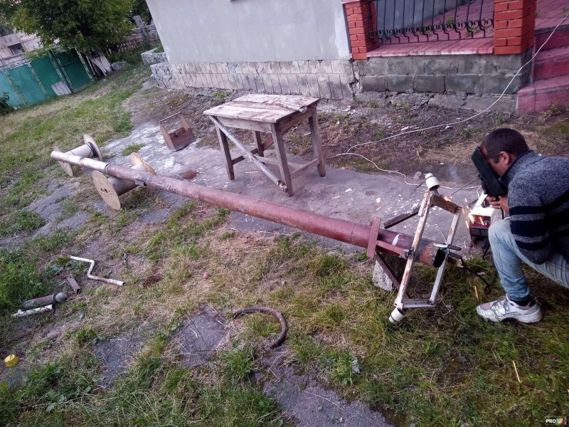

Следующим этапом -это как всегда - изготовление мачты и все её следующие процессы в ходе работы.
Всё по классике-толстостенные трубы -одна в одну,сварка и нужные конструктивы.

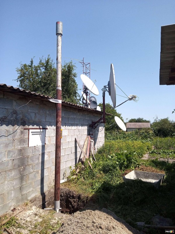

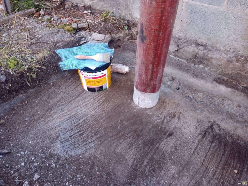

Сообщение Добавлено: 08 окт 2022, 07:17

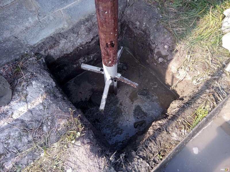

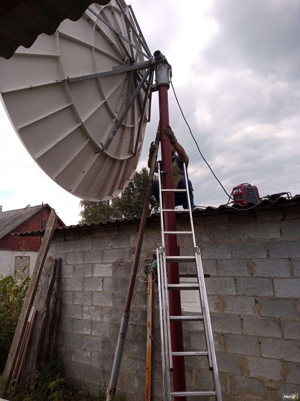

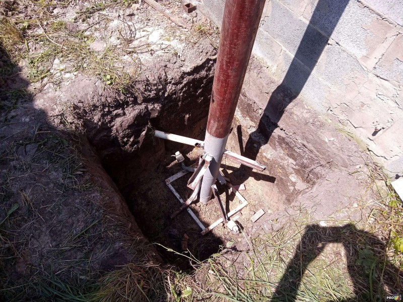

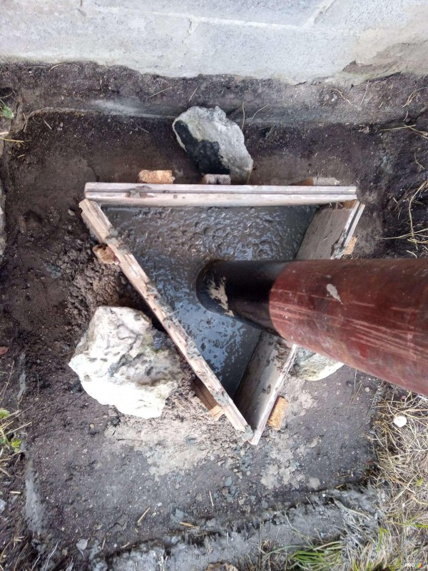

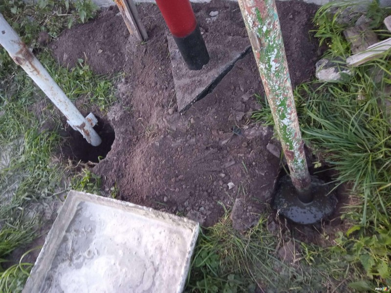

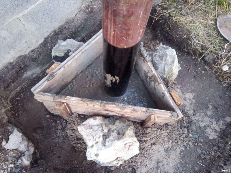

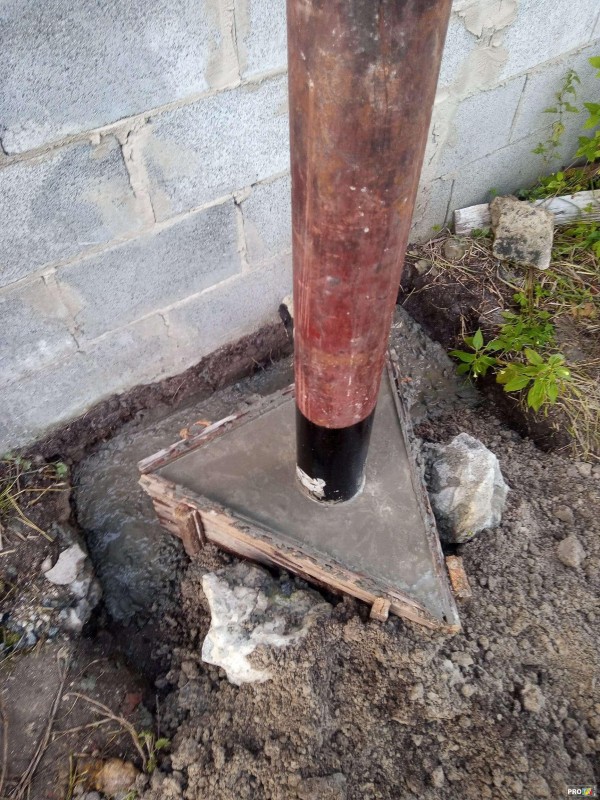

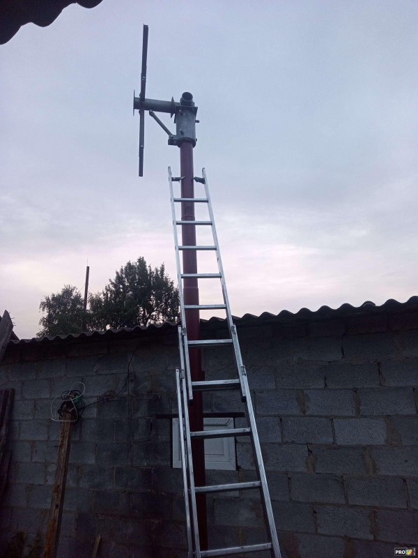

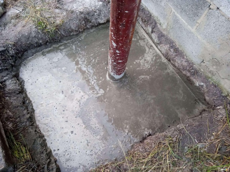

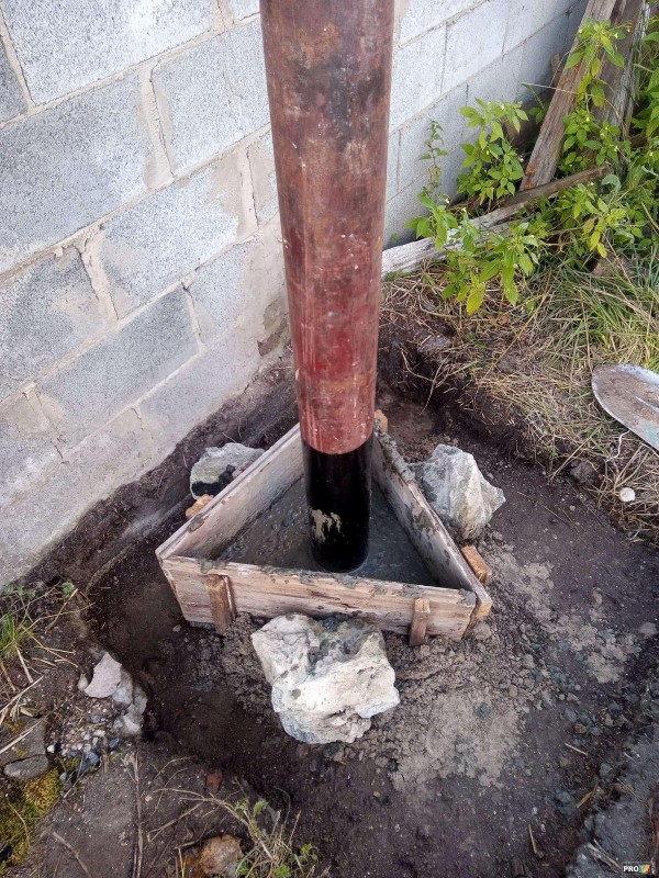

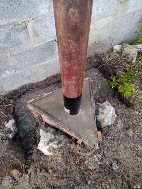

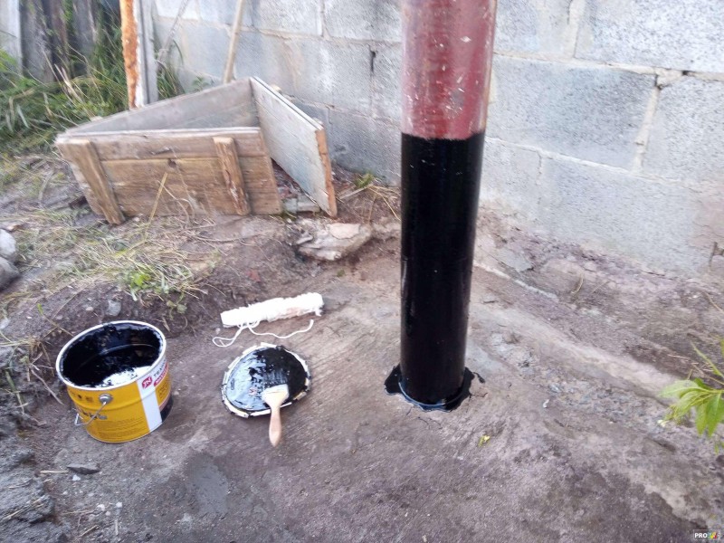

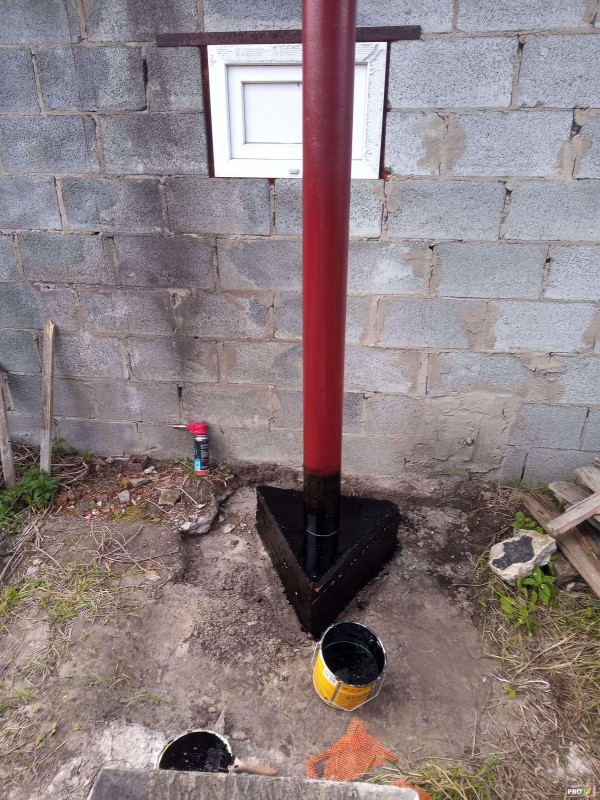

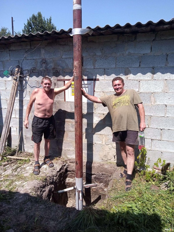

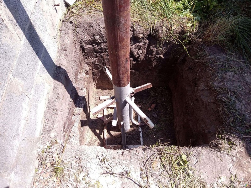

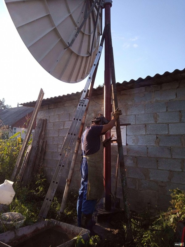

Одним из важных моментов-выкопка ямы,установка и бетонирование и многое другое....

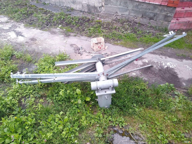

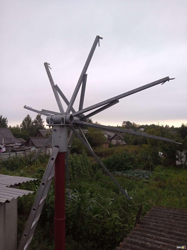

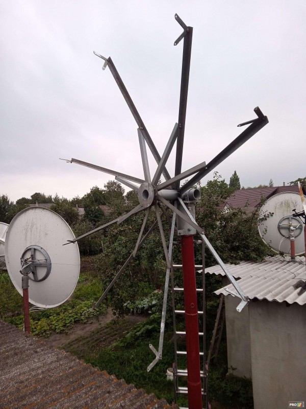

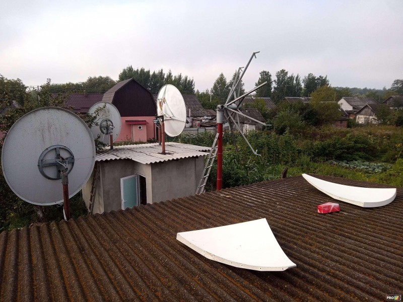

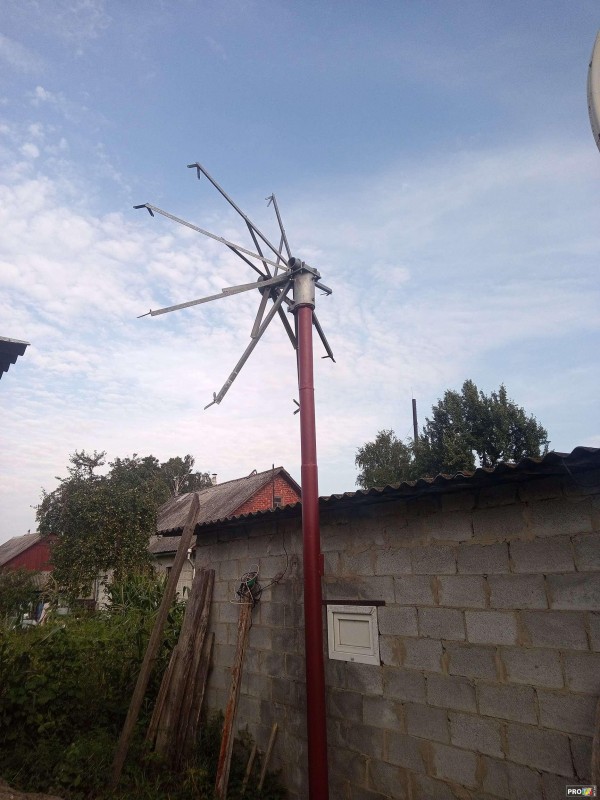

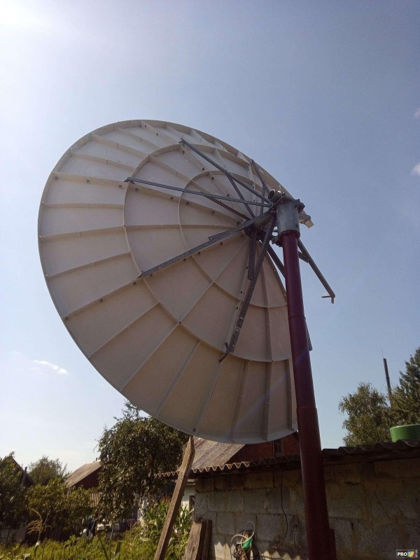

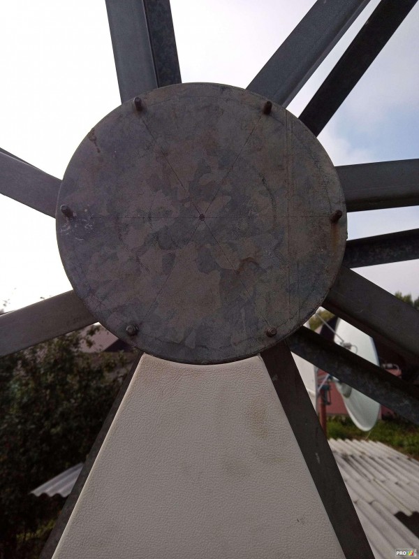

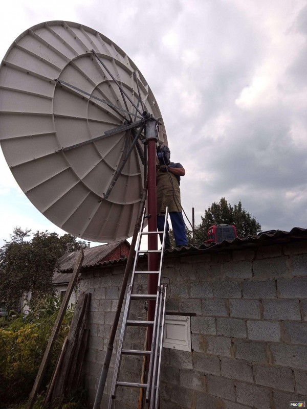

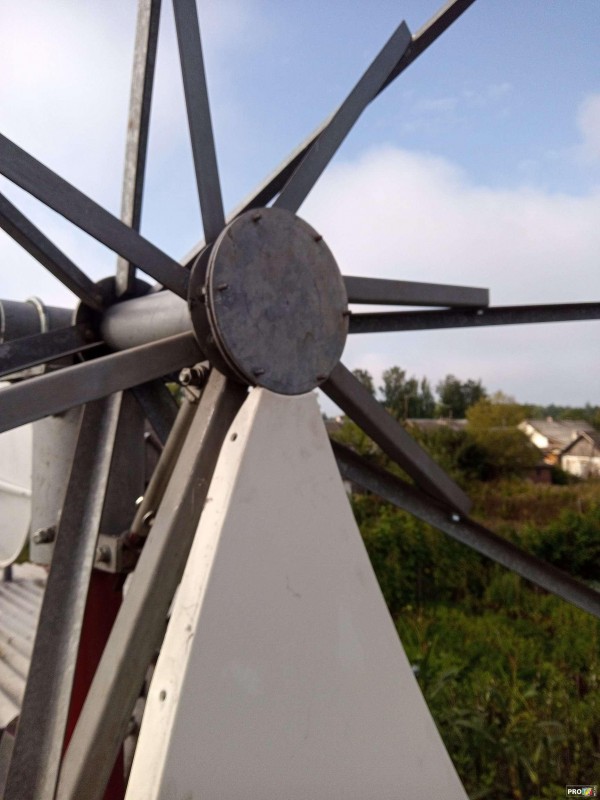

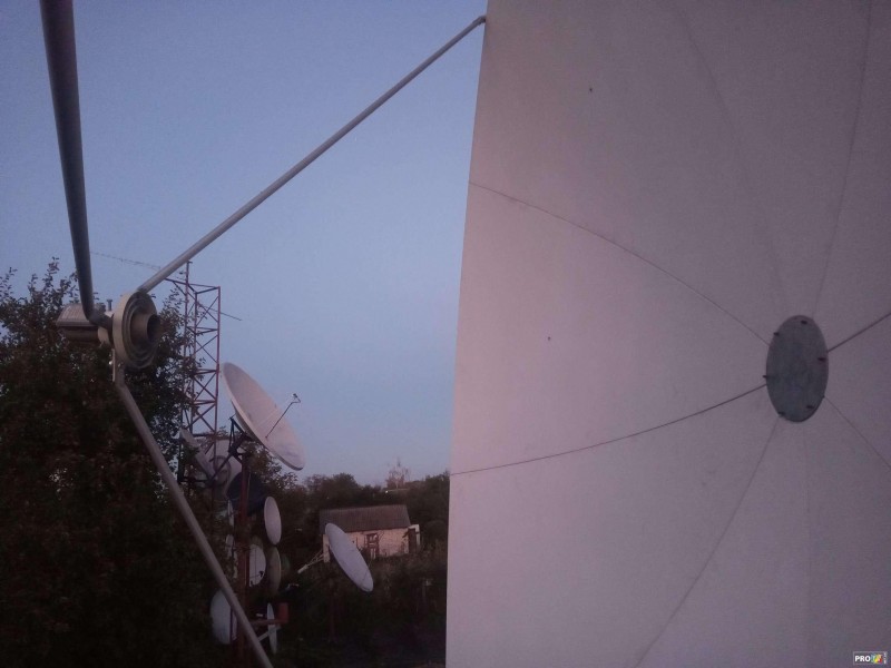

Установка и сборка подвеса от антенны Prodelien 3,7m

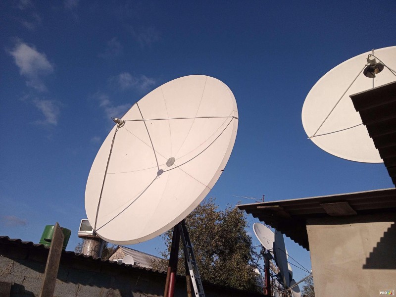

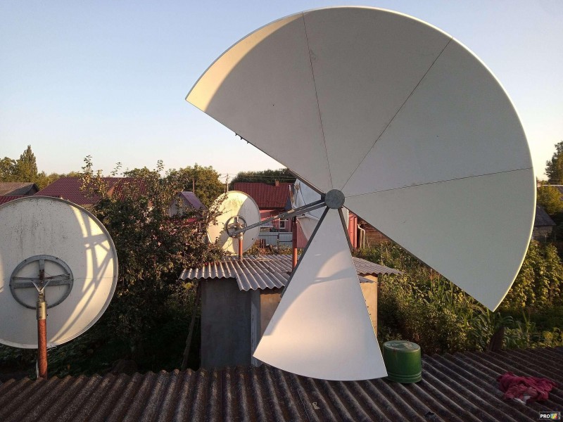

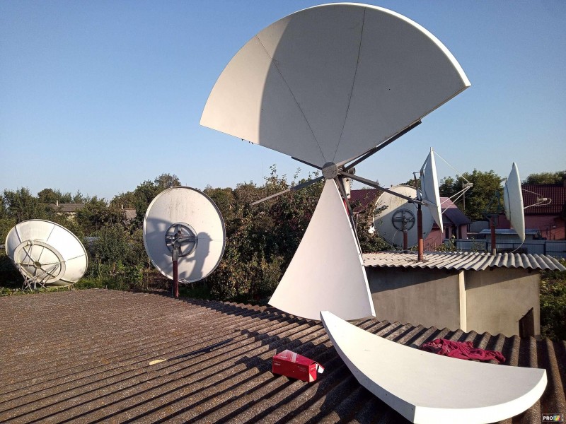

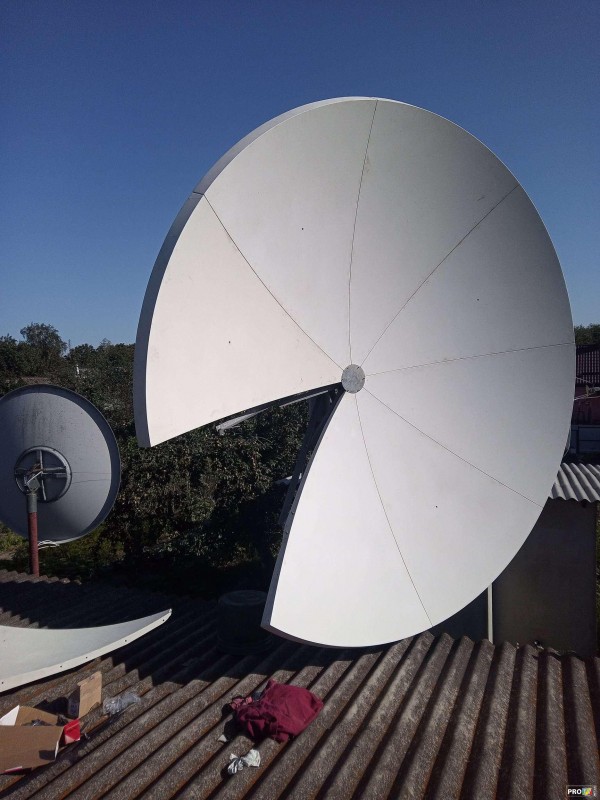

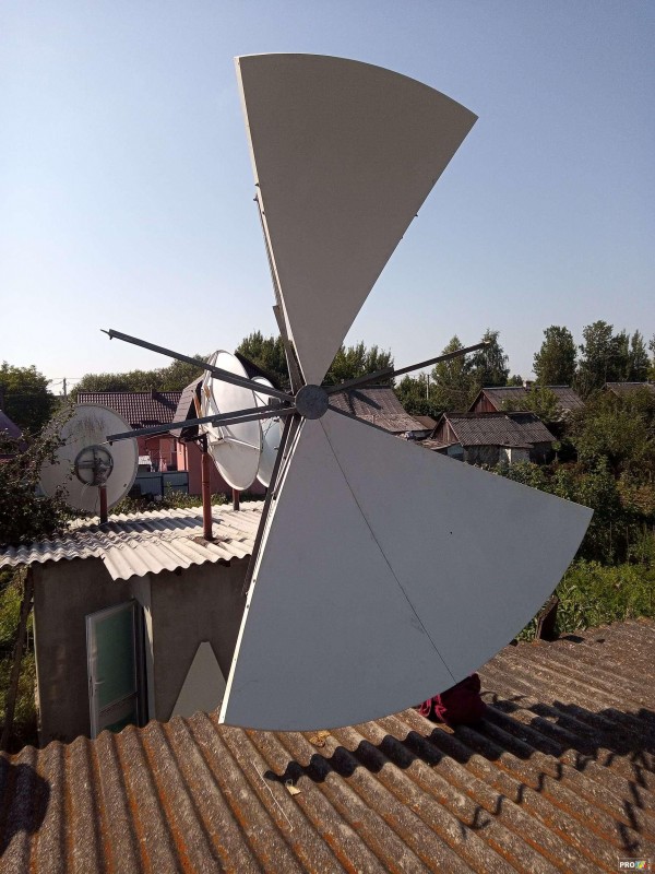

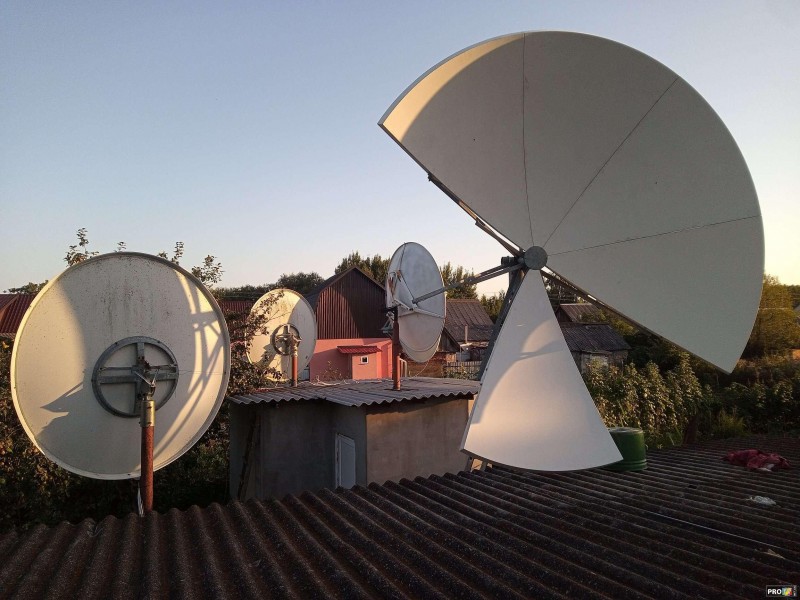

Сообщение Добавлено: 09 окт 2022, 12:58

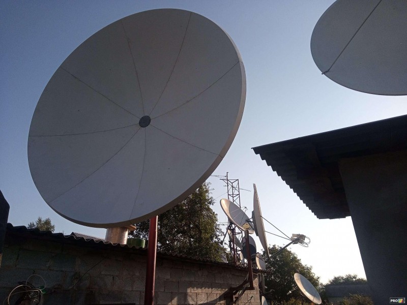

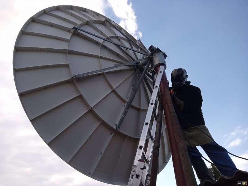

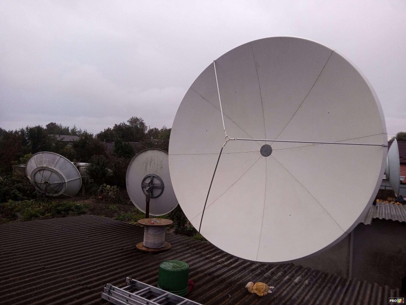

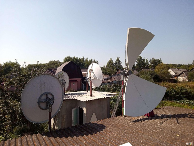

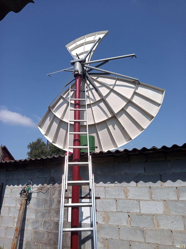

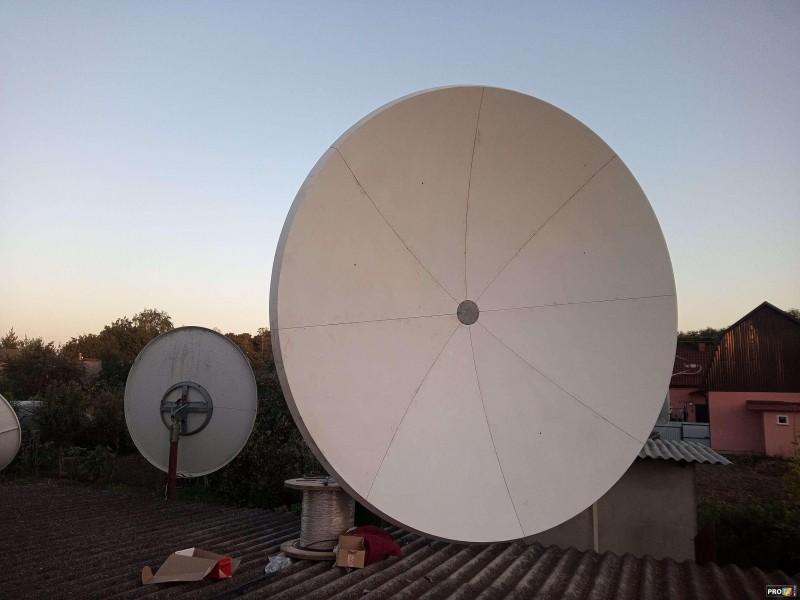

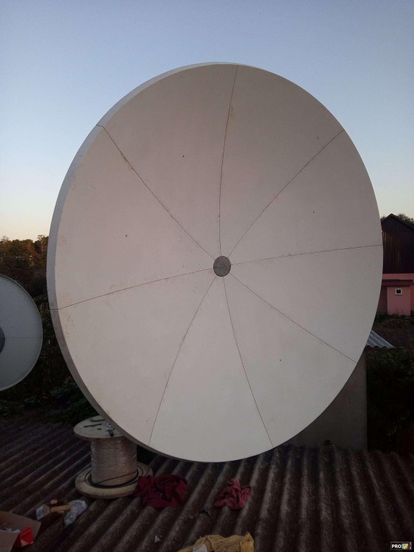

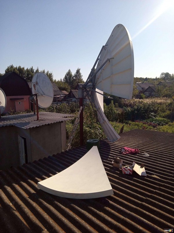

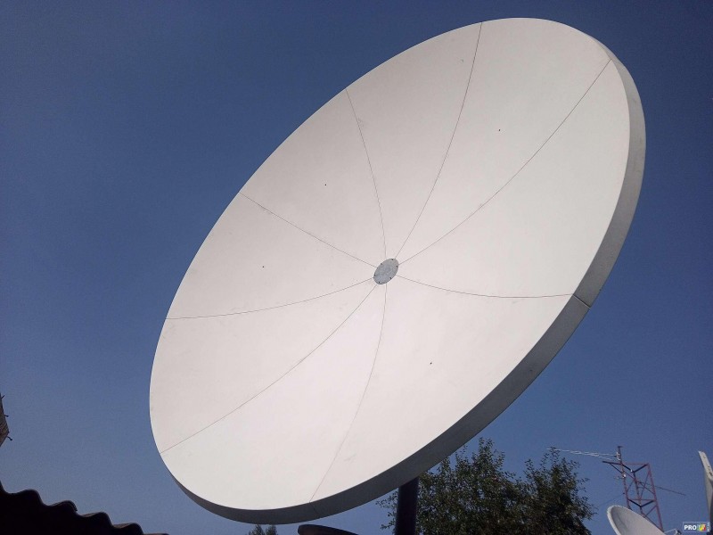

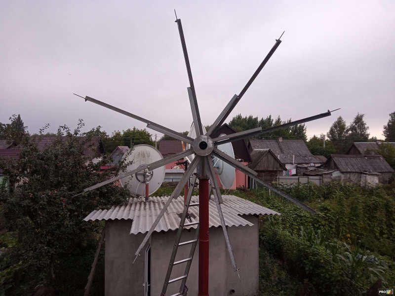

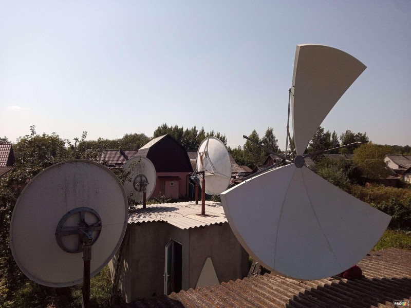

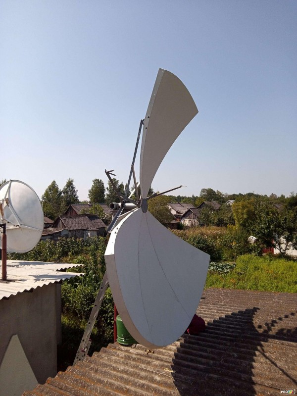

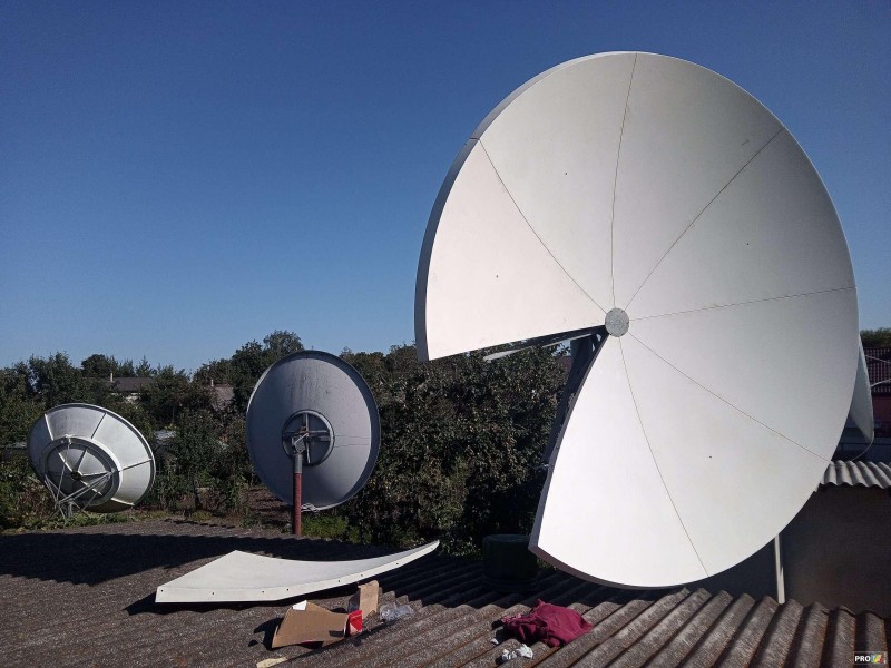

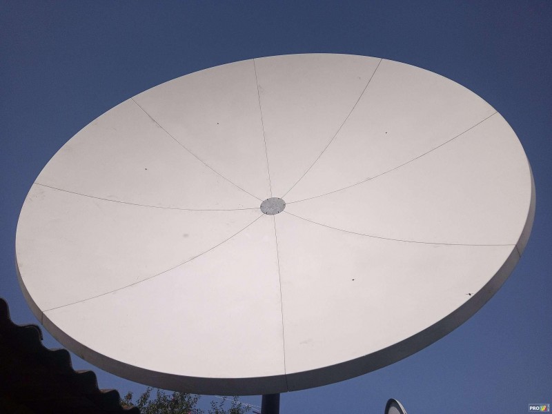

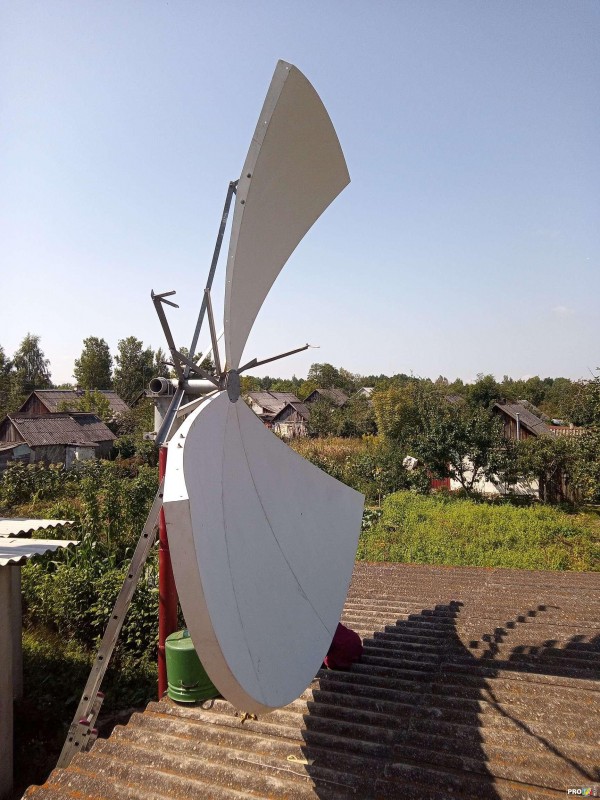

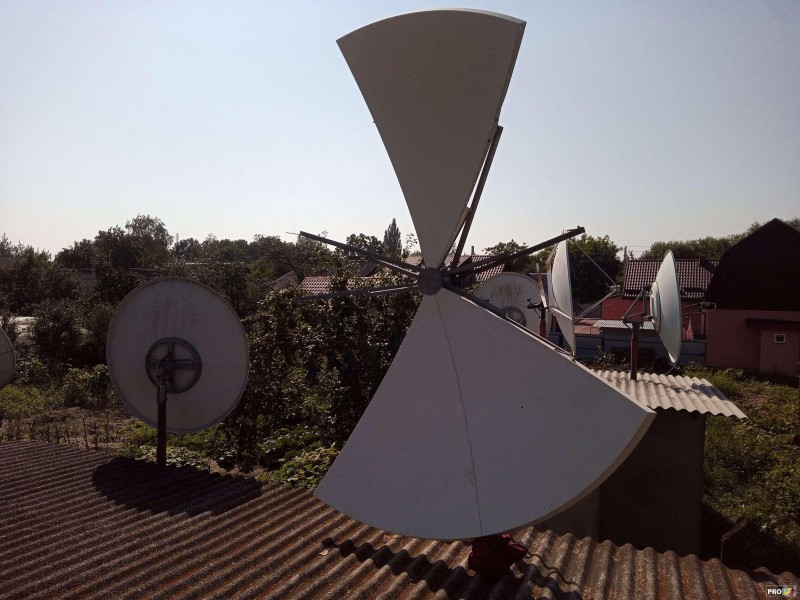

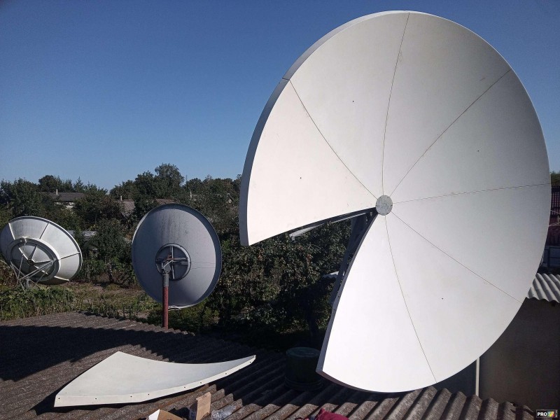

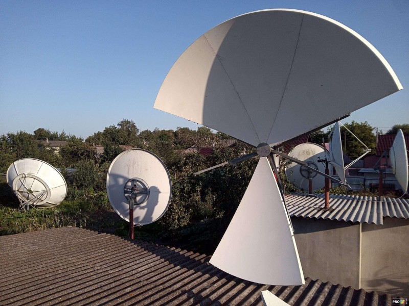

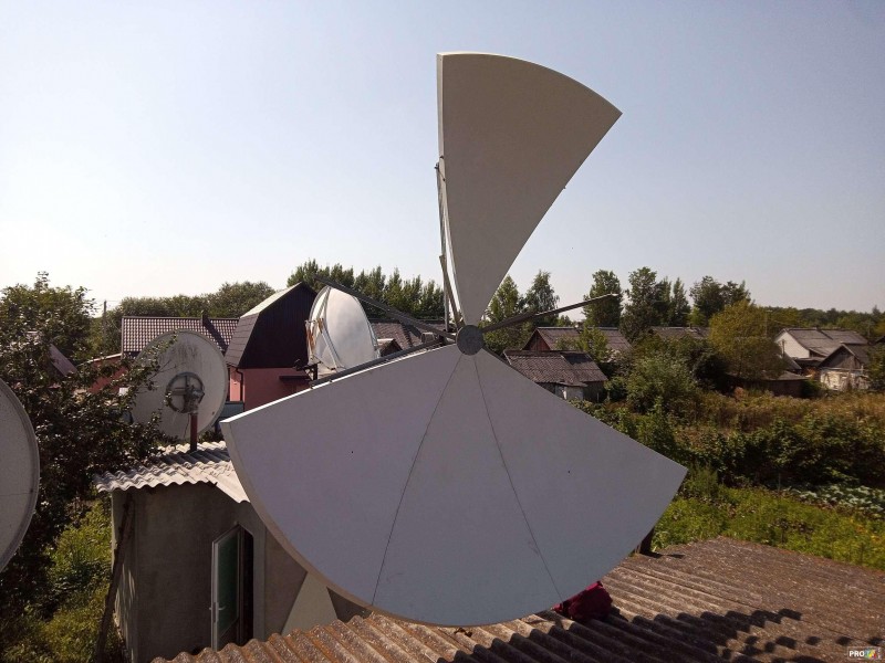

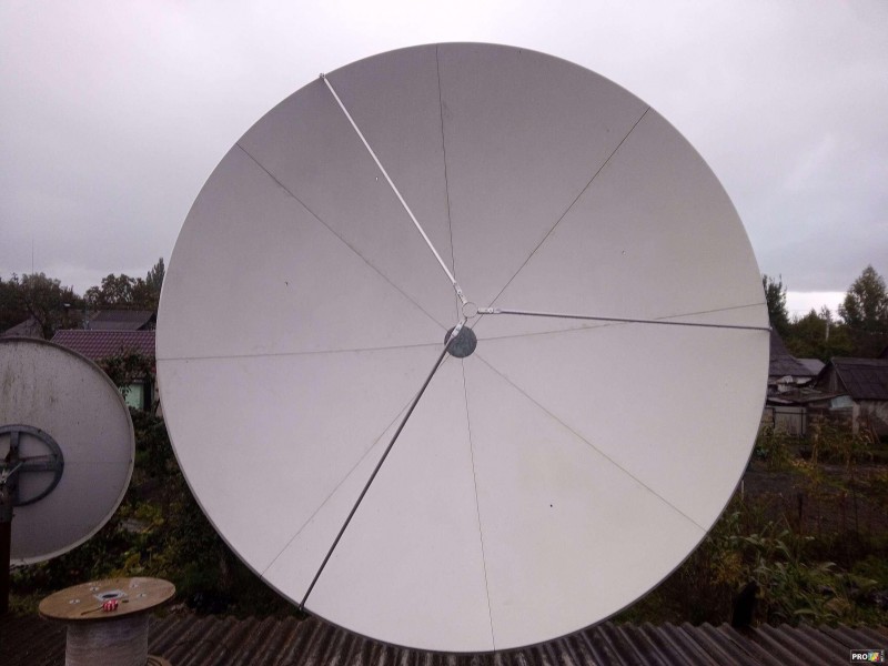

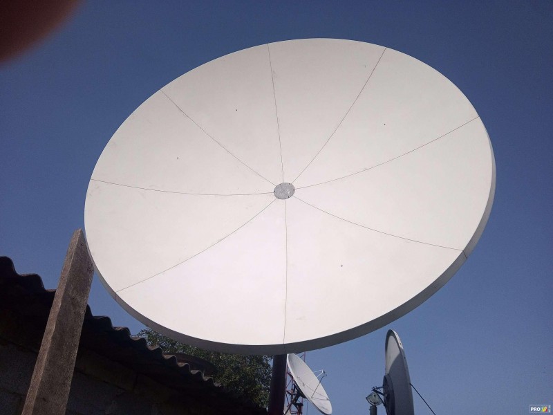

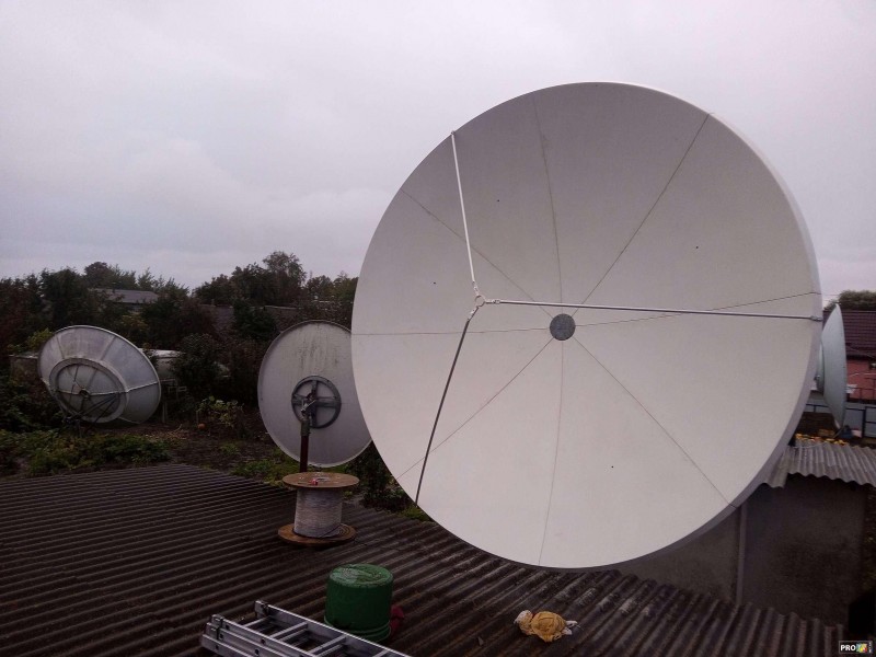

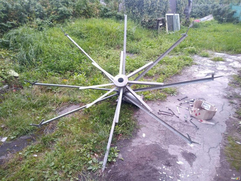

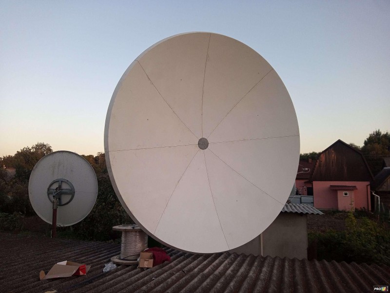

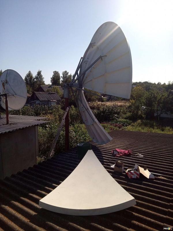

Далее идёт сборка матрицы - зеркала PRODELIEN 3,7m
Конечно -такую секторную антенну,желательно собирать минимум двое,а лучше трое,но участие в её сборке принимал лично только я сам.
Также практика показала,что её можно собрать и самому,так как для этого в этой антенне продумано всё!!!

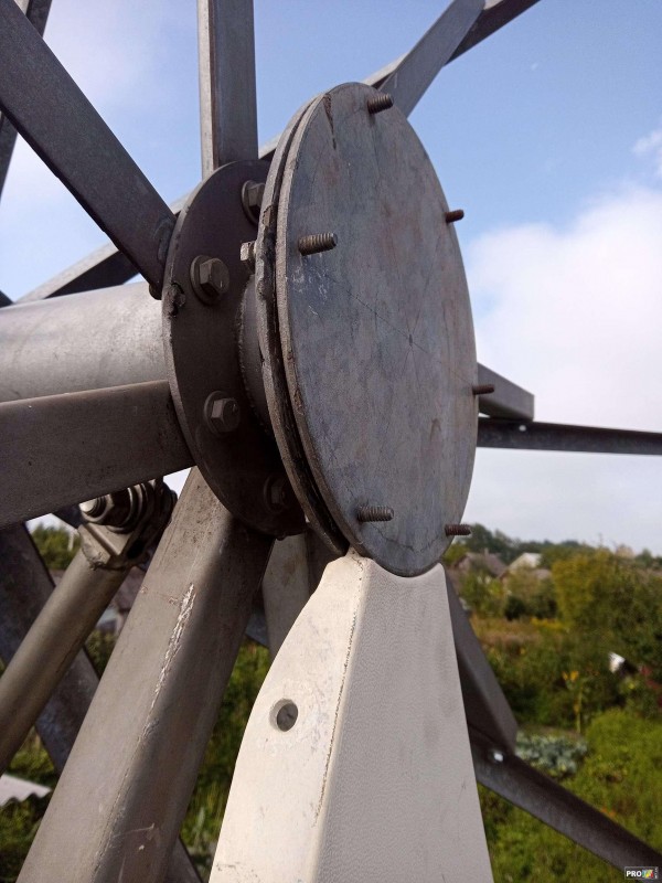

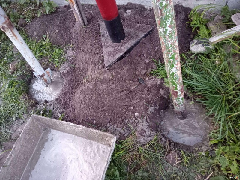

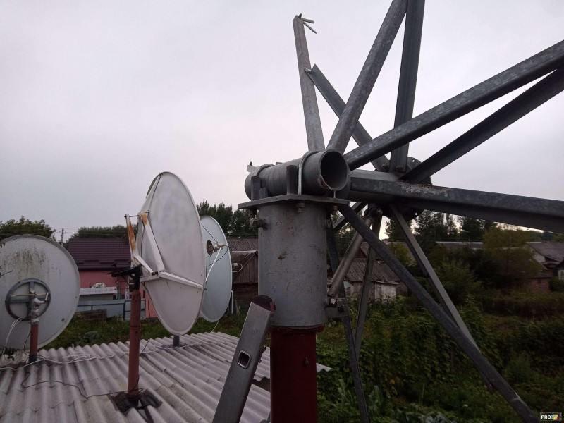

Сообщение Добавлено: 09 окт 2022, 16:48

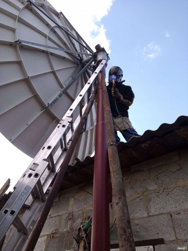

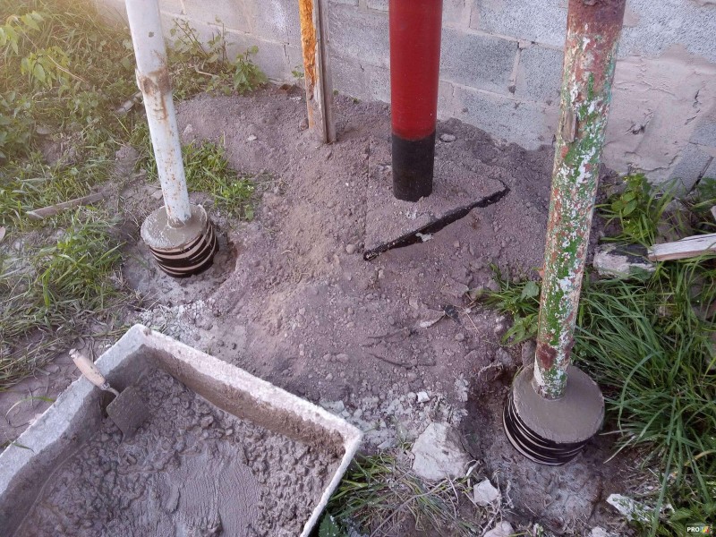

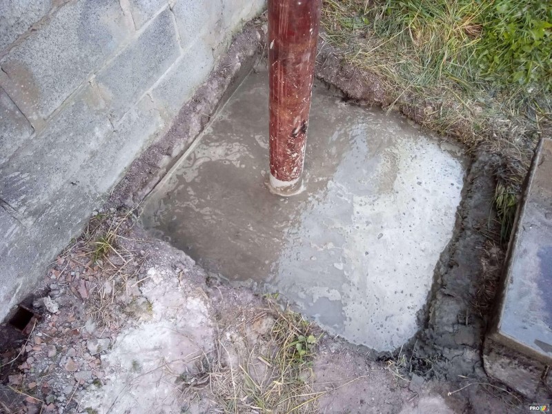

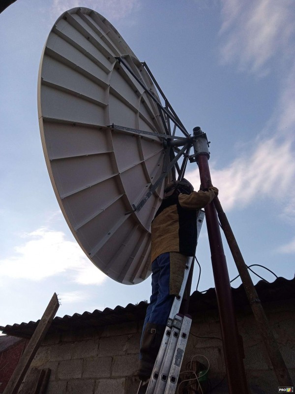

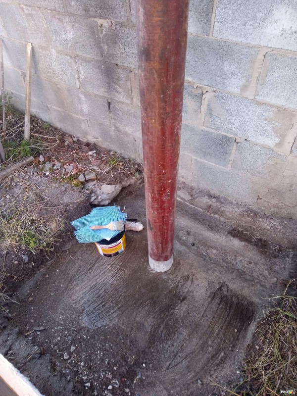

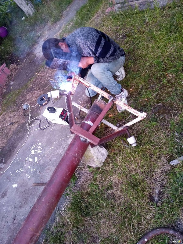

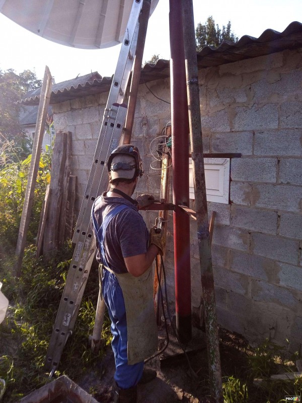

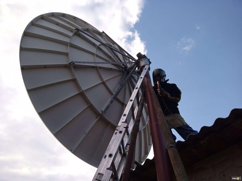

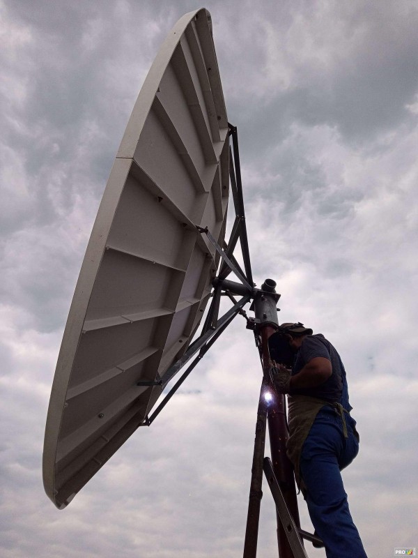

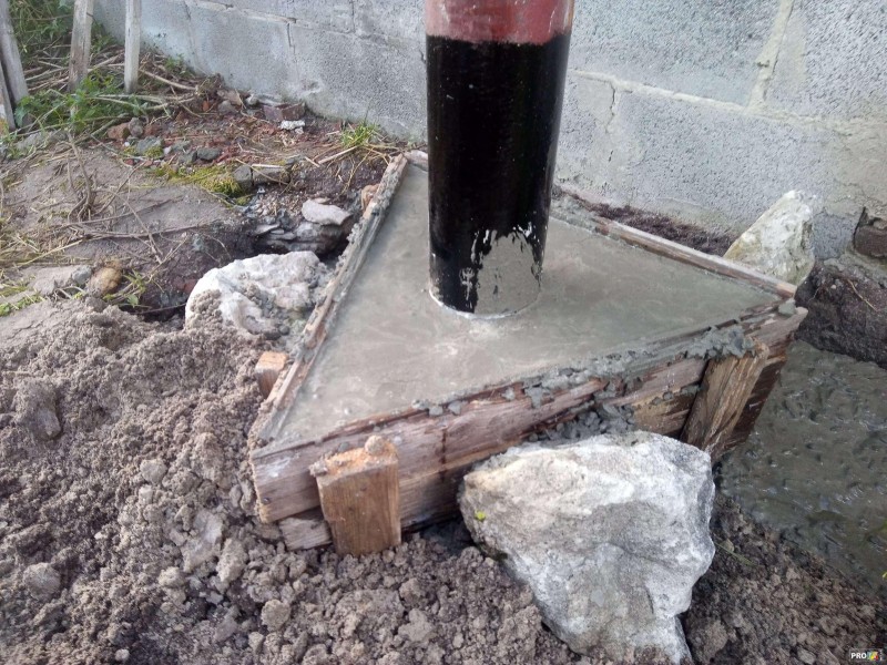

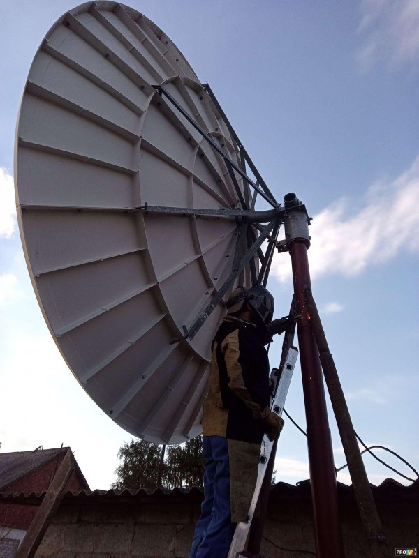

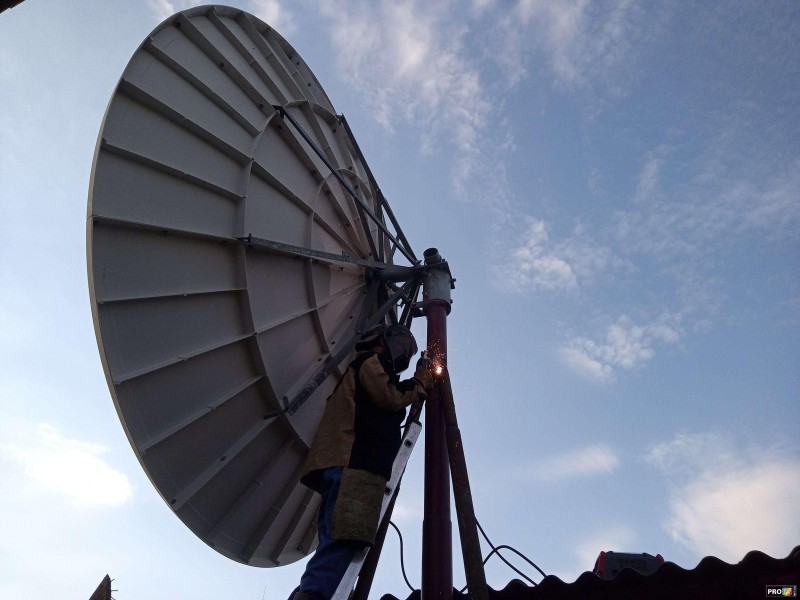

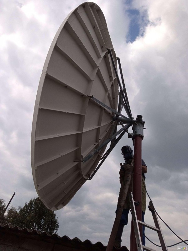

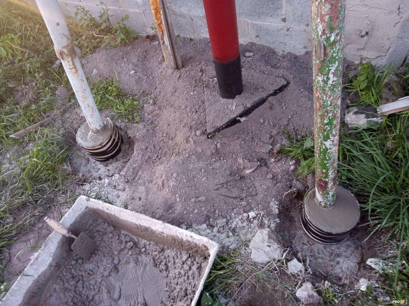

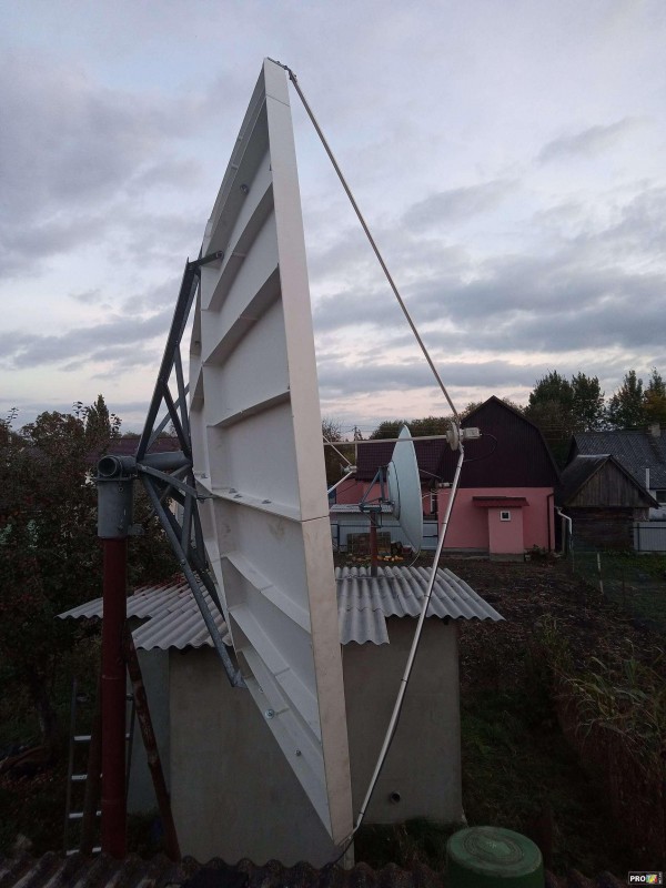

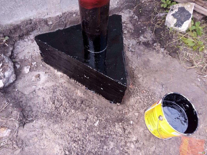

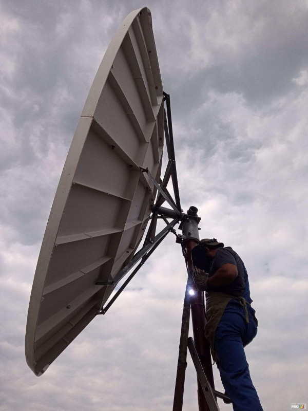

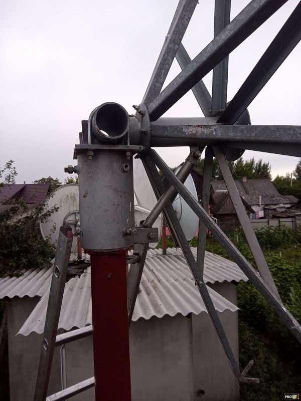

Далее приварили раскосы из толстостенных труб и после пролили бетонные опоры в земле и снаружи.
Так как вес антенны примерно 270кг,при ветровых нагрузках и парусности параболы,чтобы избежать качания-данные раскосы очень к месту.
Процесс работы:
Продолжение следует!

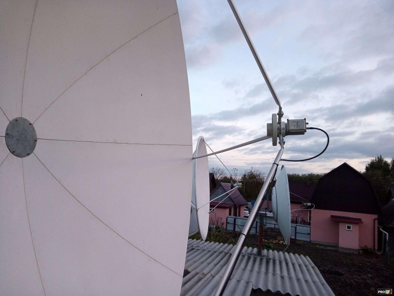

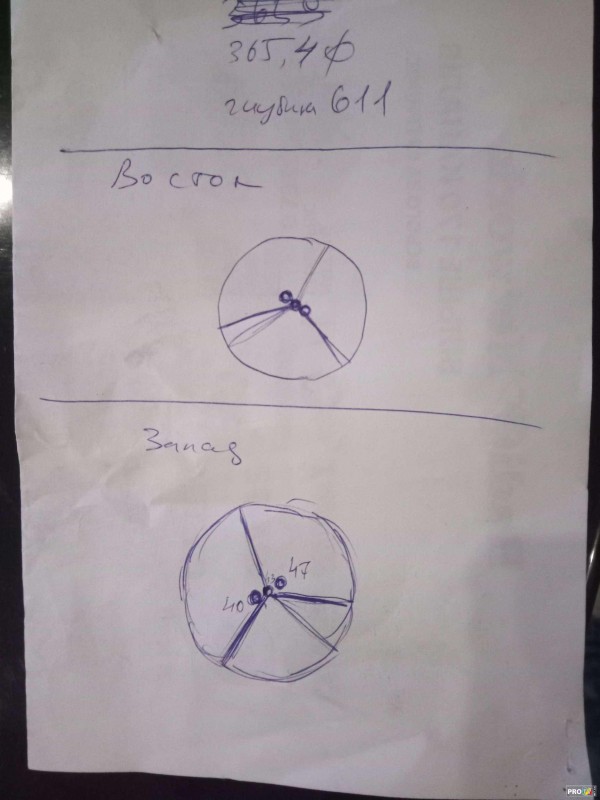

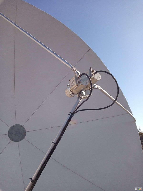

Сообщение Добавлено: 10 окт 2022, 20:07

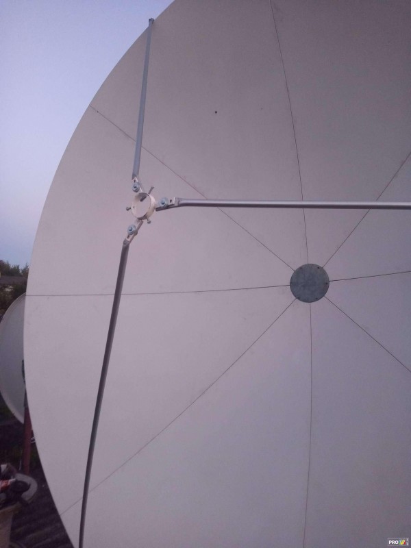

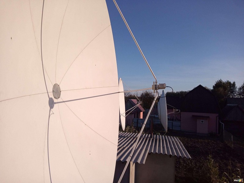

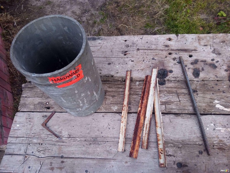

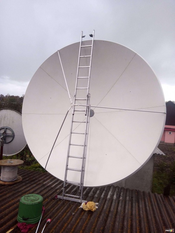

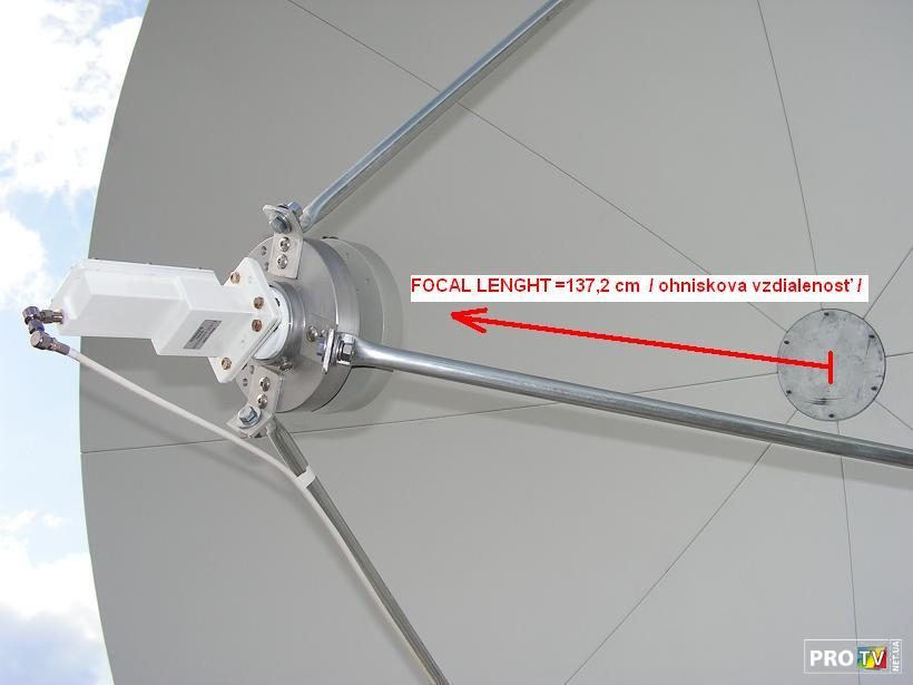

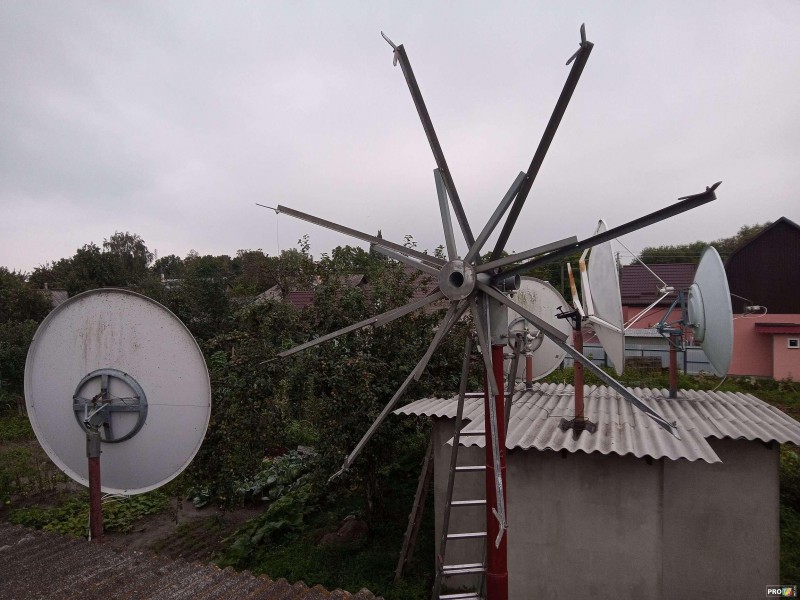

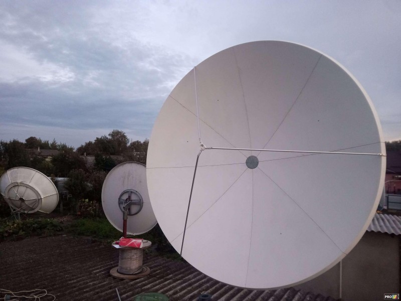

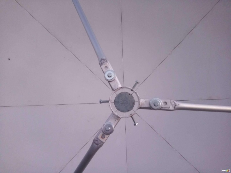

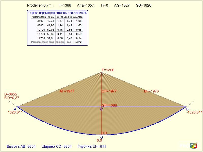

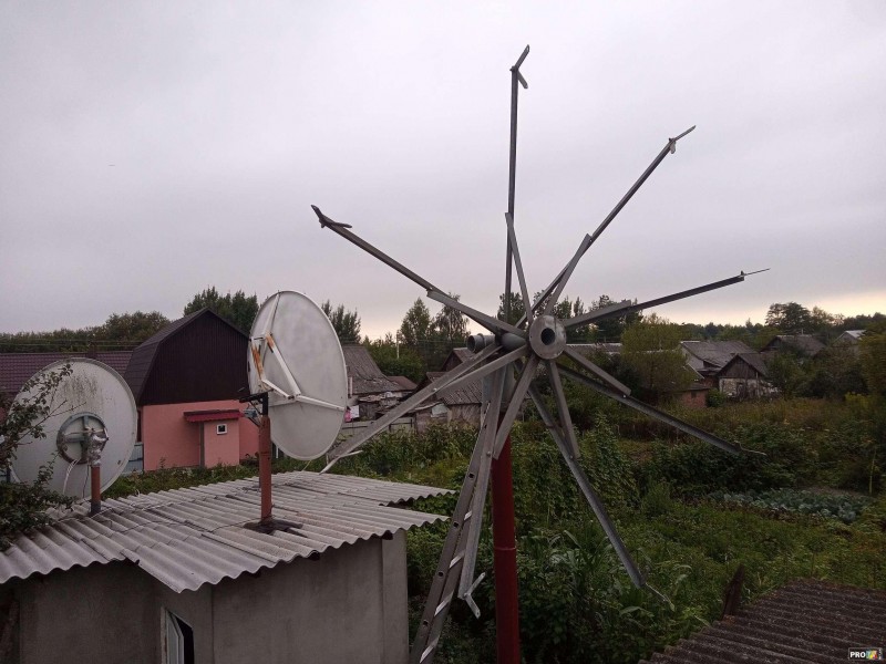

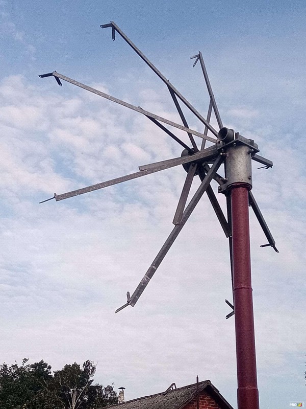

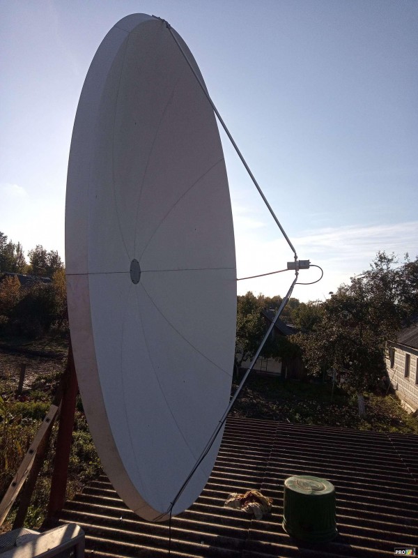

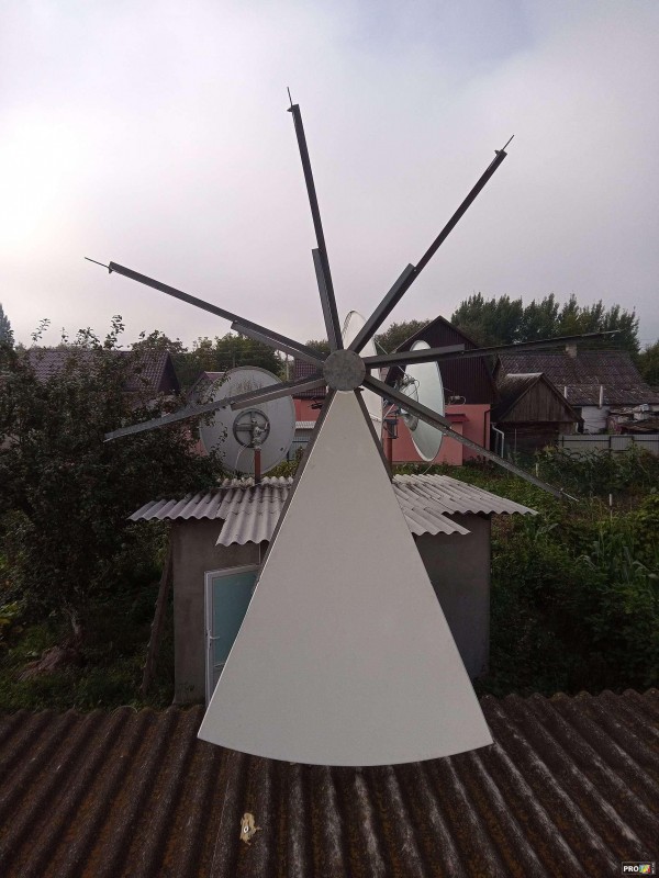

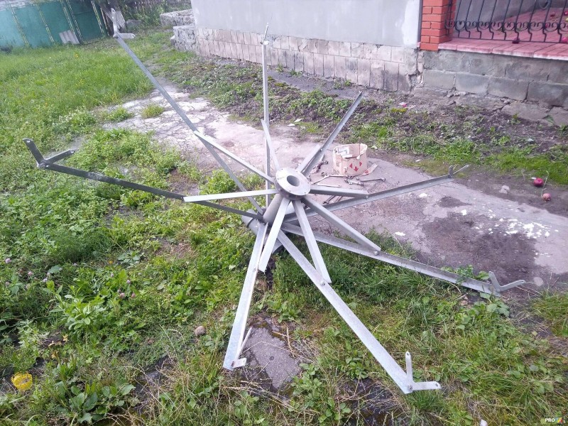

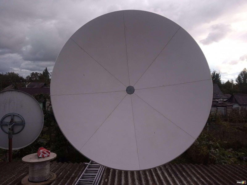

Далее идёт процесс установки штанг.
Так как родных не было,заказал в интернет магазине аллюминевые трубы с внешним диаметром 2см
И так для начала измеряем матрицу
Где рабочий диаметр составил 3654мм и глубина матрицы 611мм
сделал измерение программой Парабола
Вот такие данные получились:
Где видно ,что у нас имеется угол расскрыва антенны 135 градусов,а фокуснное растоянние 1366мм
где практически также и рекомендовал один хороший Чешский форум:
Теперь длинна штанг AF=1977мм плюс каждая зогнутая лапка по 100мм с двух сторон на одной штанге.
Благодаря изогнутой лапке 100мм с просверленными отверстиями можно смещать разположение крепёжного узла подгоняя при этом истенный фокус антенны.
С первого раза конечно не получилось приблизится к истенному фокусу а он у нас 1366мм
Опустив крепёжный узел (сместив лапки крепления ниже заданных) получилось приблизится к фокусу 1366мм
Осталось только проверить сигнал
Продолжение следует......

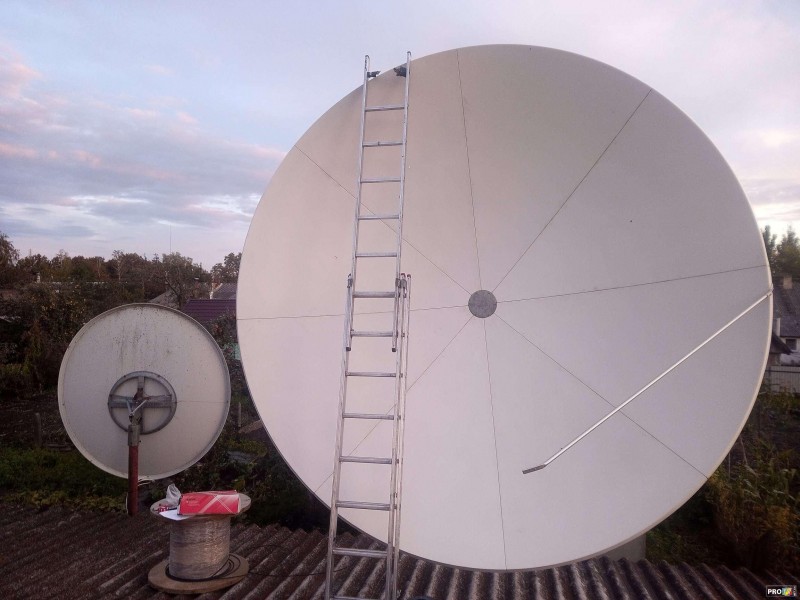

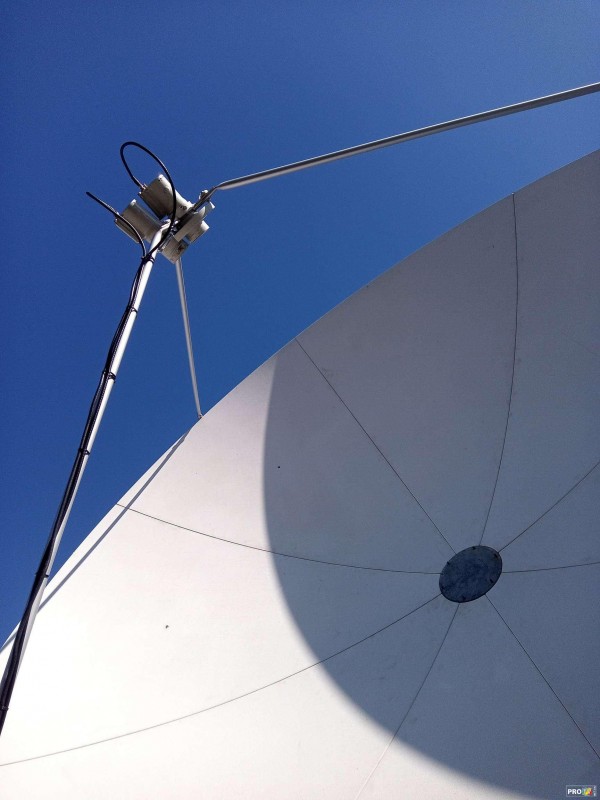

Сообщение Добавлено: 14 окт 2022, 20:20

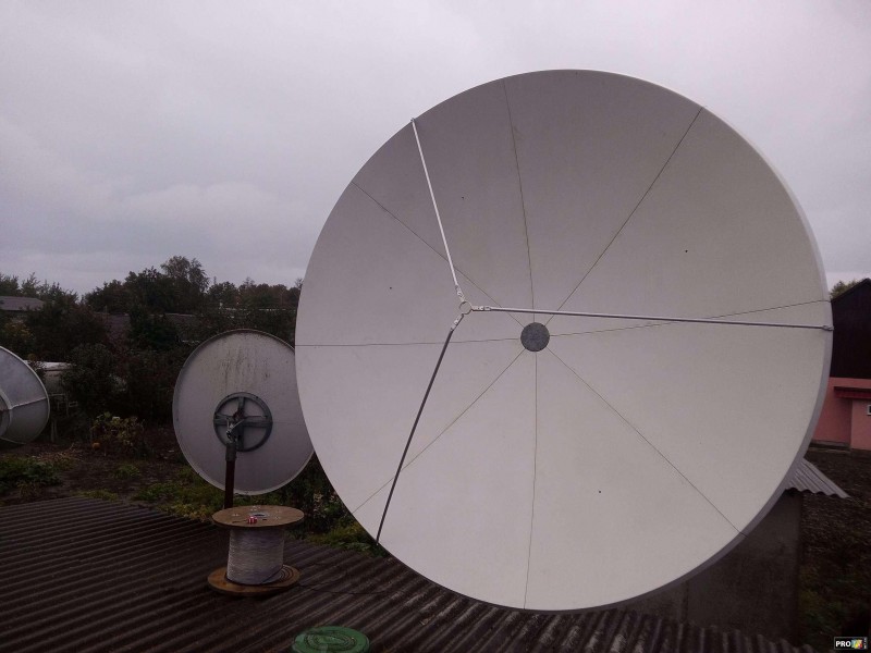

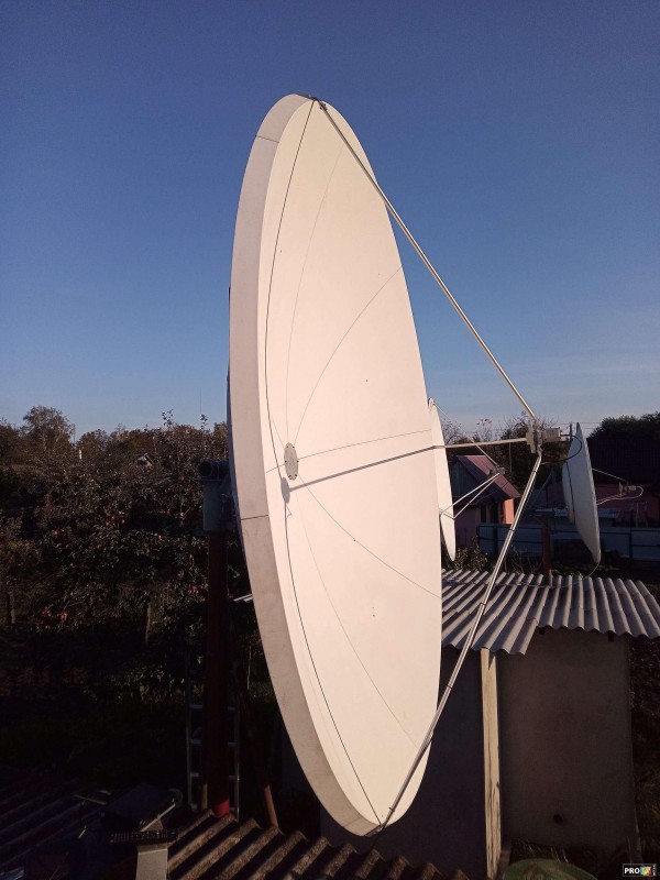

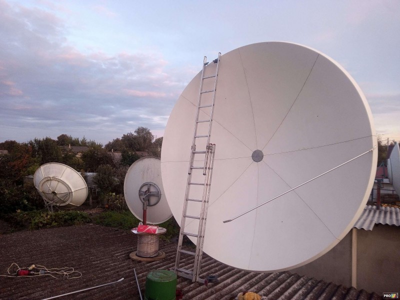

Настроил антенну PRODELIEN 3,7m,фокус оказался в районе 1370 мм + -
Программа Парабола от Юрия Странника не подвела очередной раз!
По данным видно ,что антенна отлично работает на свой размер.Например на 2м вообще нет сигнала.
Результатом очень доволен!
Продолжение следует!!!

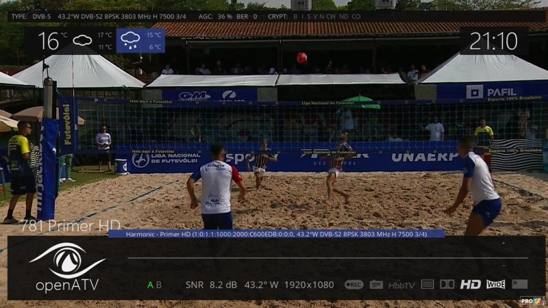

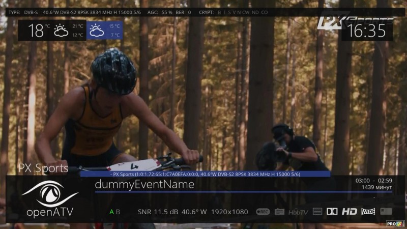

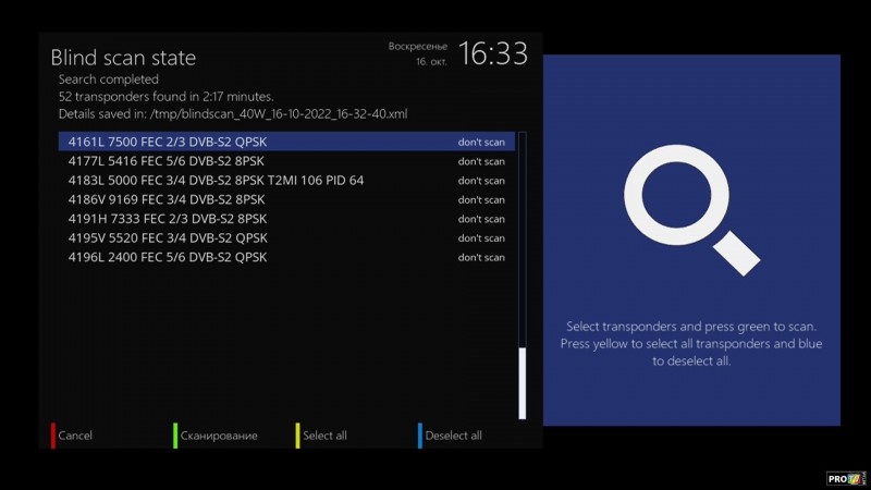

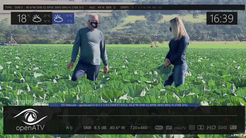

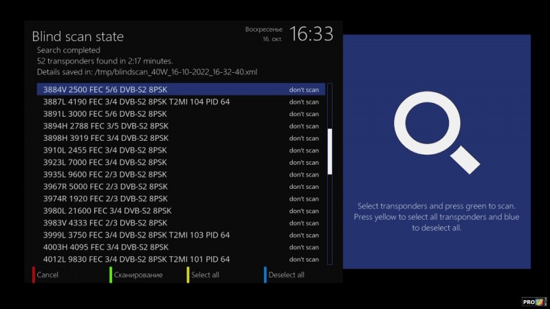

Сообщение Добавлено: 16 окт 2022, 21:20

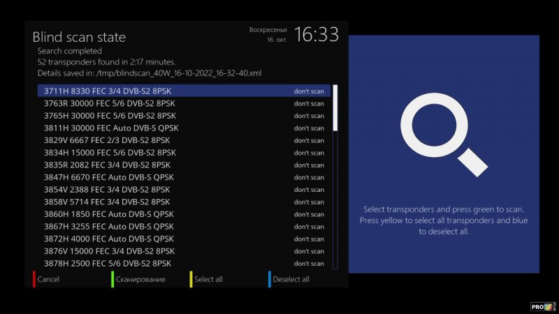

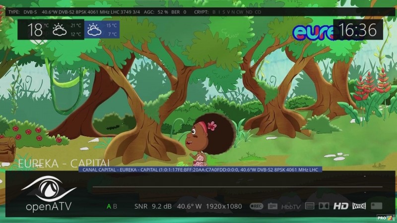

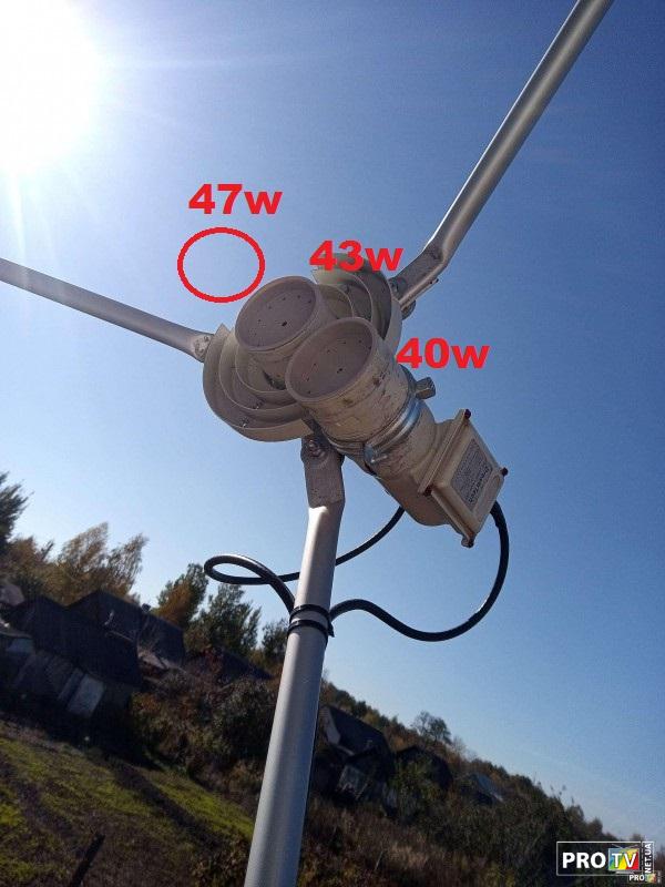

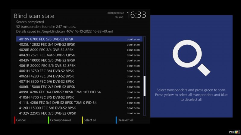

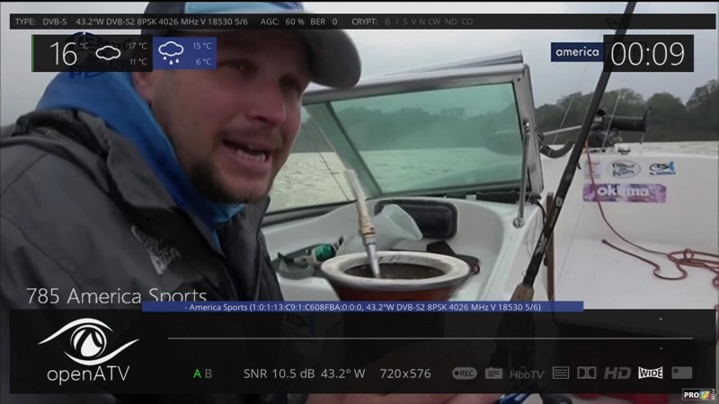

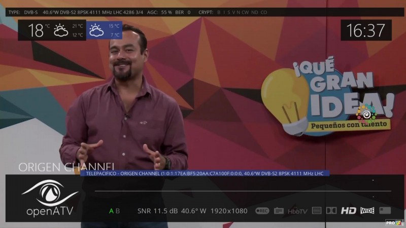

Настроил мультифид SES-6 @ 40.5° W на антенне PRODELIEN 3,7m
В разносе 2,5 градуса,и при тесноте конвертер встал неидеально,так как могу предположить потеря есть минимум 1,5 dB,но прилив сигнала по сравнению с 1,8м от 2,5 до 4 dB.Соответственно пошли многие транспондеры с хорошим запасом ,которые были невидны на 180см.
Результатом очень доволен!!!

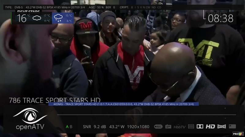

Сообщение Добавлено: 23 окт 2022, 12:38

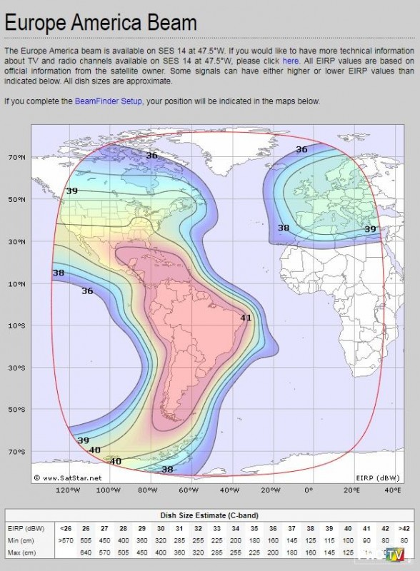

Пришло время настроить запланированный мультифид SES-14 47.5° W для самой западной статики нашего спутникового комплекса.
Но к сожалению сигнал так и небыл замечен.
Изначально очень расстроился,но включив здравый смысл и вспомнив всю практику своего опыта всё встало на свои места.
Конечно первое обьяснение всему это угол спутника для моего региона это 1,2 градуса
Несмотря на условные данные которые нам даёт карта
Приём при угле места 1,2 градуса это чистый экстрим.
Для примера с восточной стороны спутник AsiaSat 5 100.5° для моего региона 1,8 гр угол место и сам спутник начал принимать(пару трансов) от 2,5м с переодическим пропаданием сигнала,а вот на 4,2 м получил все транспондеры с запасом со стабильным приёмом.Например если взять восточнее от меня -Киев это 250км по прямой там уже 100е идёт отлично на 3м-несмотря на небольшое расстояние такие данные на такой размер я не получу у себя.
Также видимо и с SES-14 47.5° W несмотря на то ,что во Львовской обл принимают от 220см viewtopic.php?f=178&t=14836
а это примерно такие же 250км по прямой только на запад.
Мне нужно рассматривать приём этого спутника минимум на диаметр антенны 3,7м в центре при угле 1,2 градуса.Предполагаю запас будет малый и приём будет нестабилен.

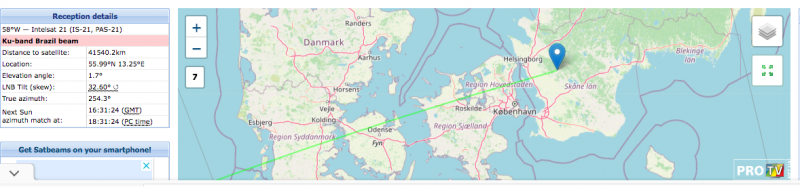

Сообщение Добавлено: 23 окт 2022, 19:57
@Vitalik
Сигнал с такого крайнего спутника поймать будет сложно, он у вас всего 1.2* над горизонтом.У меня почти такая же проблема в Швеции, только у меня антенна 180см а мой спутник 58вт 1.7* над горизонтом .Сигнал нестабилен и часто пропадает.
Жду сборки параболы 310см и тогда посмотрю смогу ли я достаточно стабильно принимать этот спутник.
У меня это выглядит так из расчетов.
Сообщение Добавлено: 23 окт 2022, 21:50
При переходе с 1,8м на 3,1м ты можешь получить минимум от 4 dB.
+увидишь гуляние сигнала и стабильный лок.

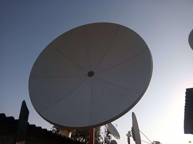

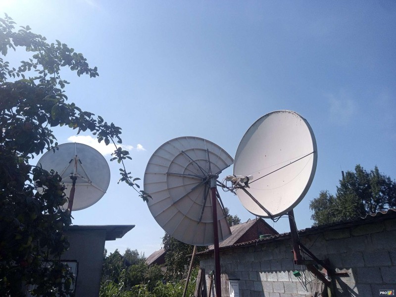

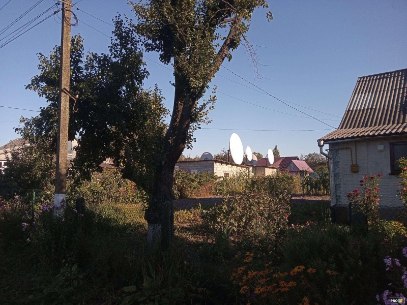

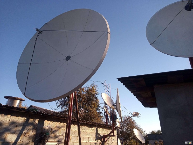

Сообщение Добавлено: 21 янв 2023, 08:30

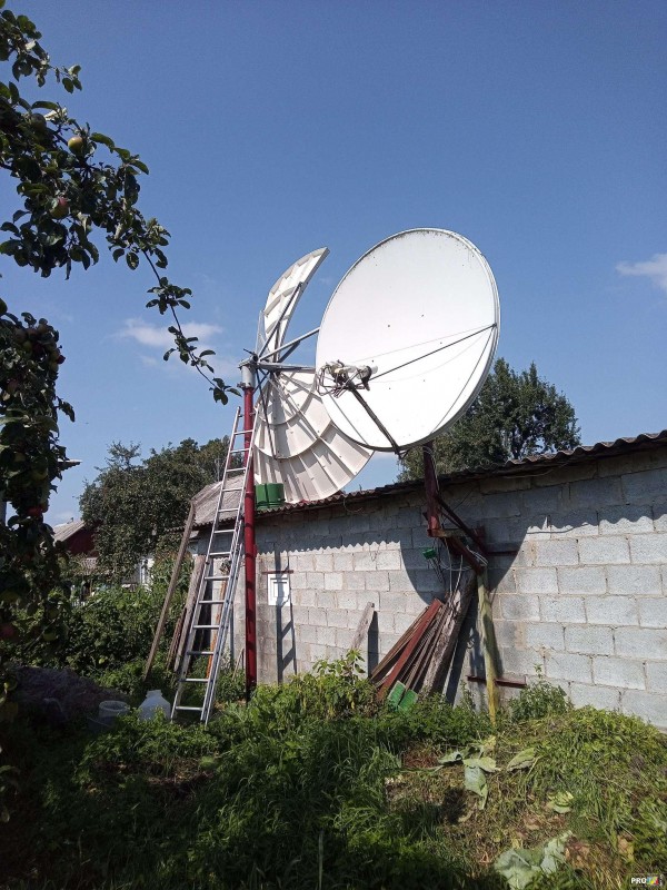

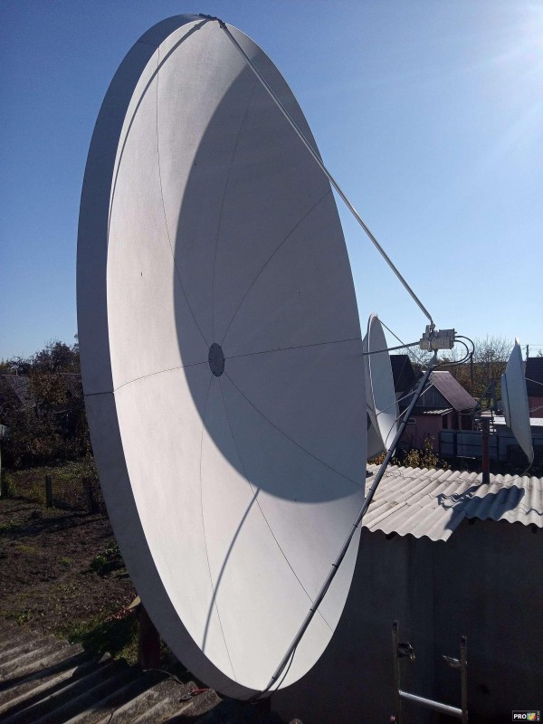

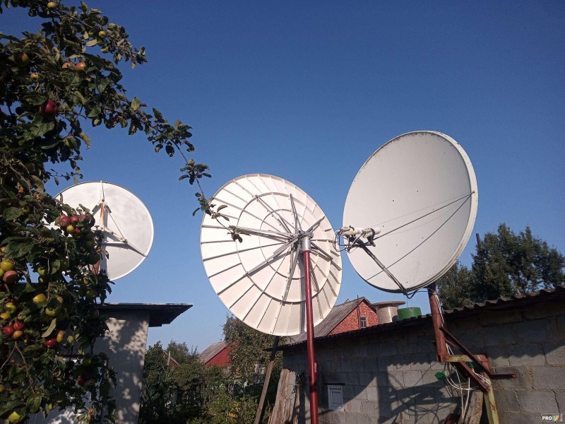

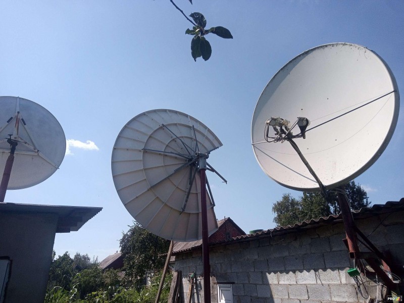

Prodelien 3,7m в паре Laminas 2,4m на одном опорном стояке.
