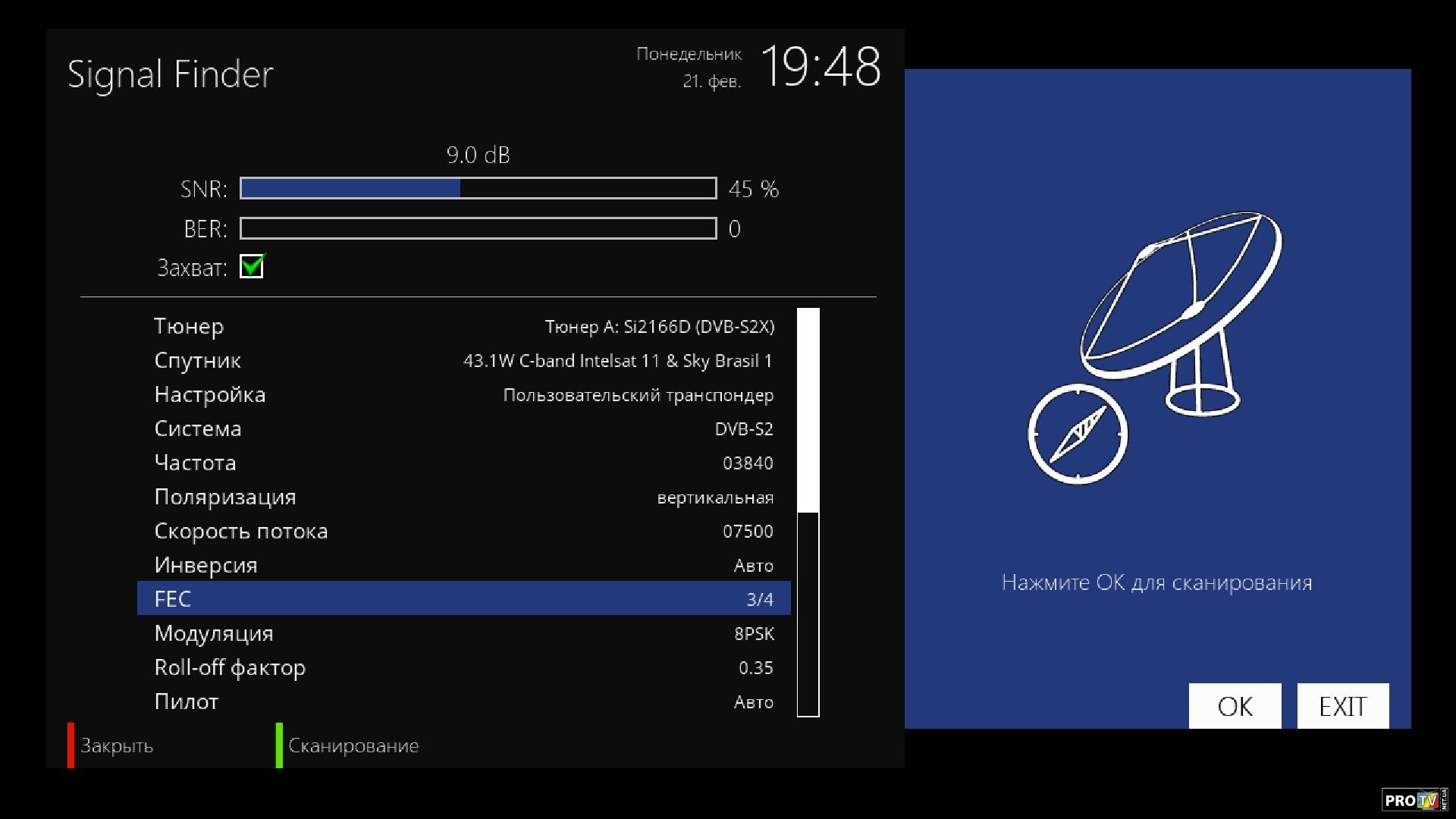

Недавно посмотрел как наш польский коллега вытянул два транспондера с картинкой на 180см с этого спутника ,где и я также решил сегодня его проверить на этот-же размер
При максимальной отстройке получились такие данные где видно,что на 180см не хватает лока :
Но один транспондер с пакетом каналов CNN всё-таки удалось зацепить:

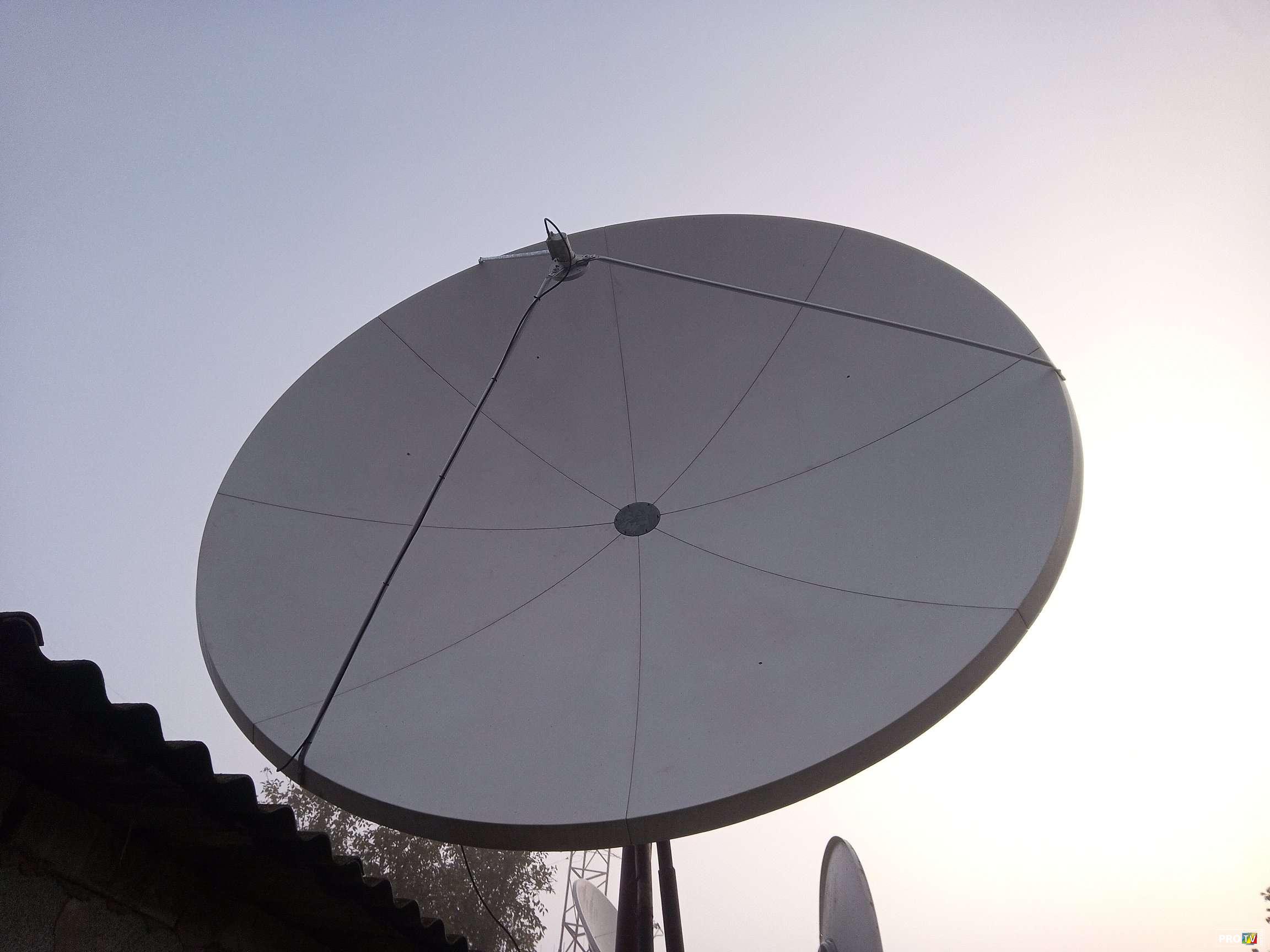

Так как мне нравится играться со спутниками с слабыми сигналами -решил сегодня проверить 43.1°W - Intelsat 11 на антенну Супрал 2 метра.
Единственное момент то,что при настройке оказалось нужно было смещать сам держатель для того что-бы в точке фокуса поместился облучатель,но под рукой нужных для этого деталей не оказалось и сам прием был без "блина".Хотя как было замечено на практике он дает от 5 до 11% опеновских 800 серии.
В любом случае в скором времени попробуем этот спутник с облучателем.
Несмотря на всё это,на голый волновод получился прием на 2м с 43.1°Wс сильнее нежели с облучателем на 180см.

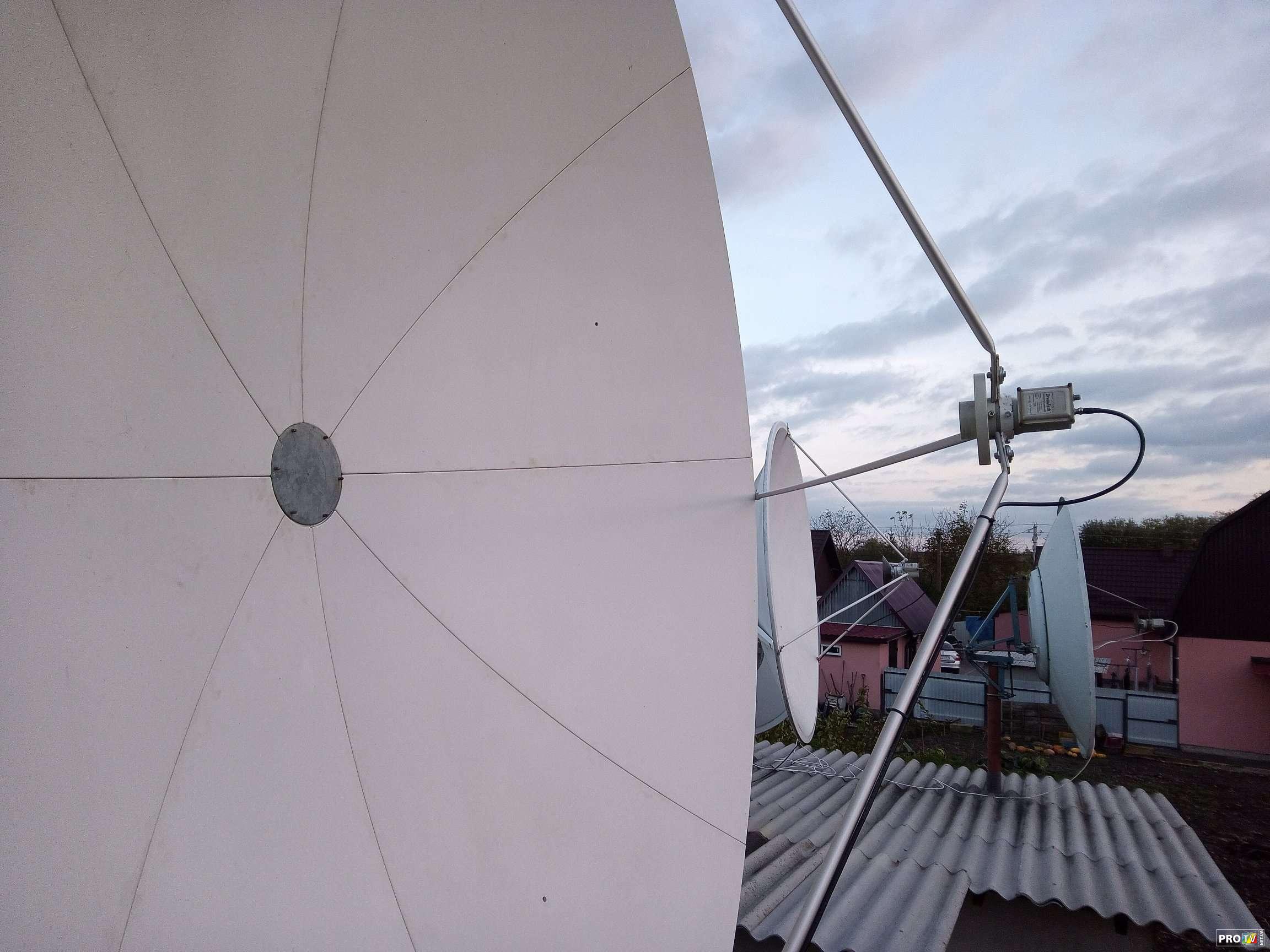

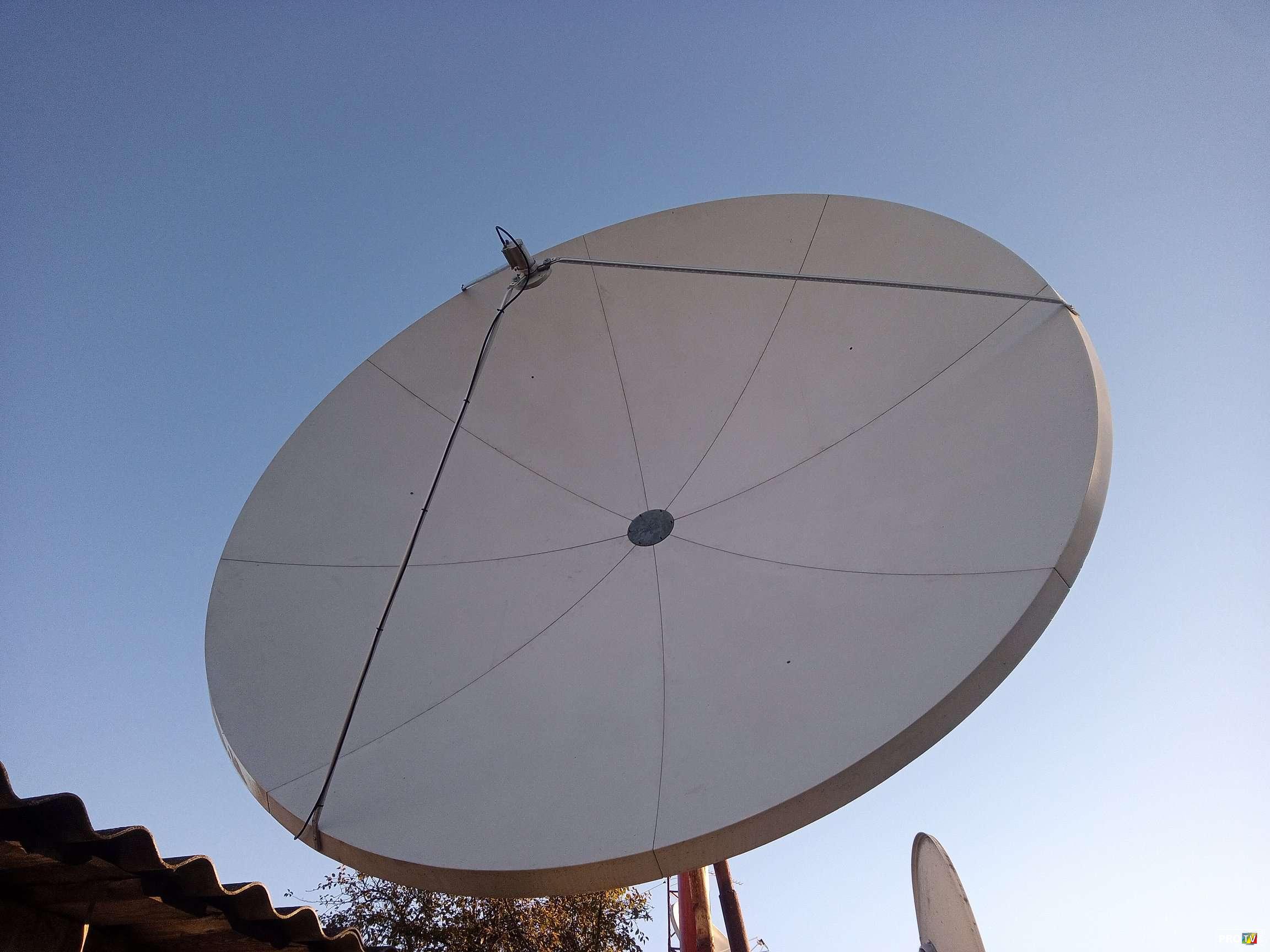

Вообщем как я и планировал поставил прямофокусный облучатель на супрал 2 метра.
Изображение Изображение
Сигнал поднялся на принимаемых транспондерах везде по разному.

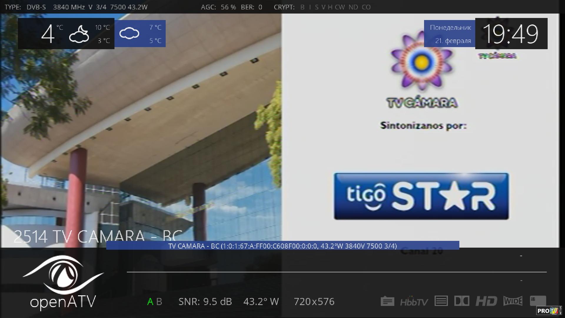

Сообщение Добавлено: 18 янв 2021, 21:08
Сегодняшний приём на прямофокусную антенну супрал 2м. Запад Украины г.Шепетовка.
Планируем в эту точку ставить 320см.

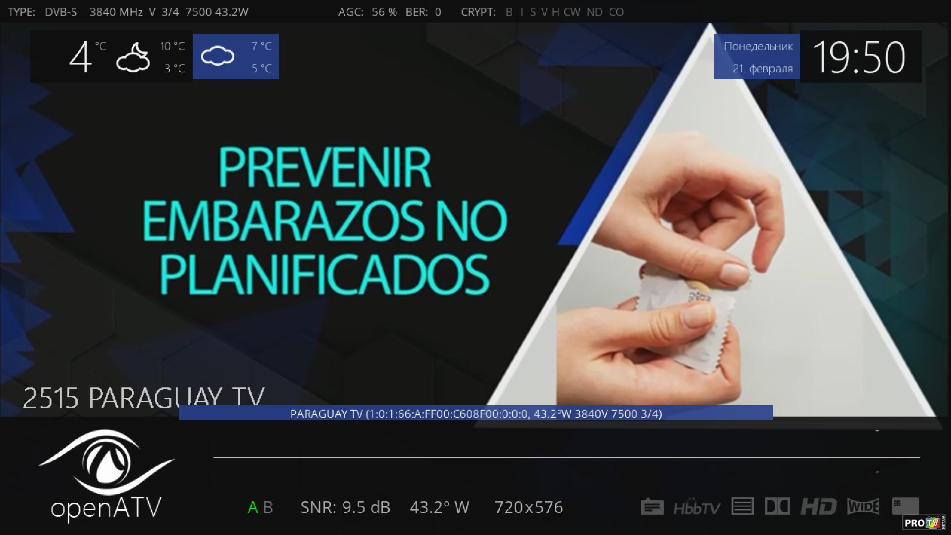

 Заголовок сообщения: Re: Прием и телеканалы со спутника Intelsat 11 @ 43.1° West

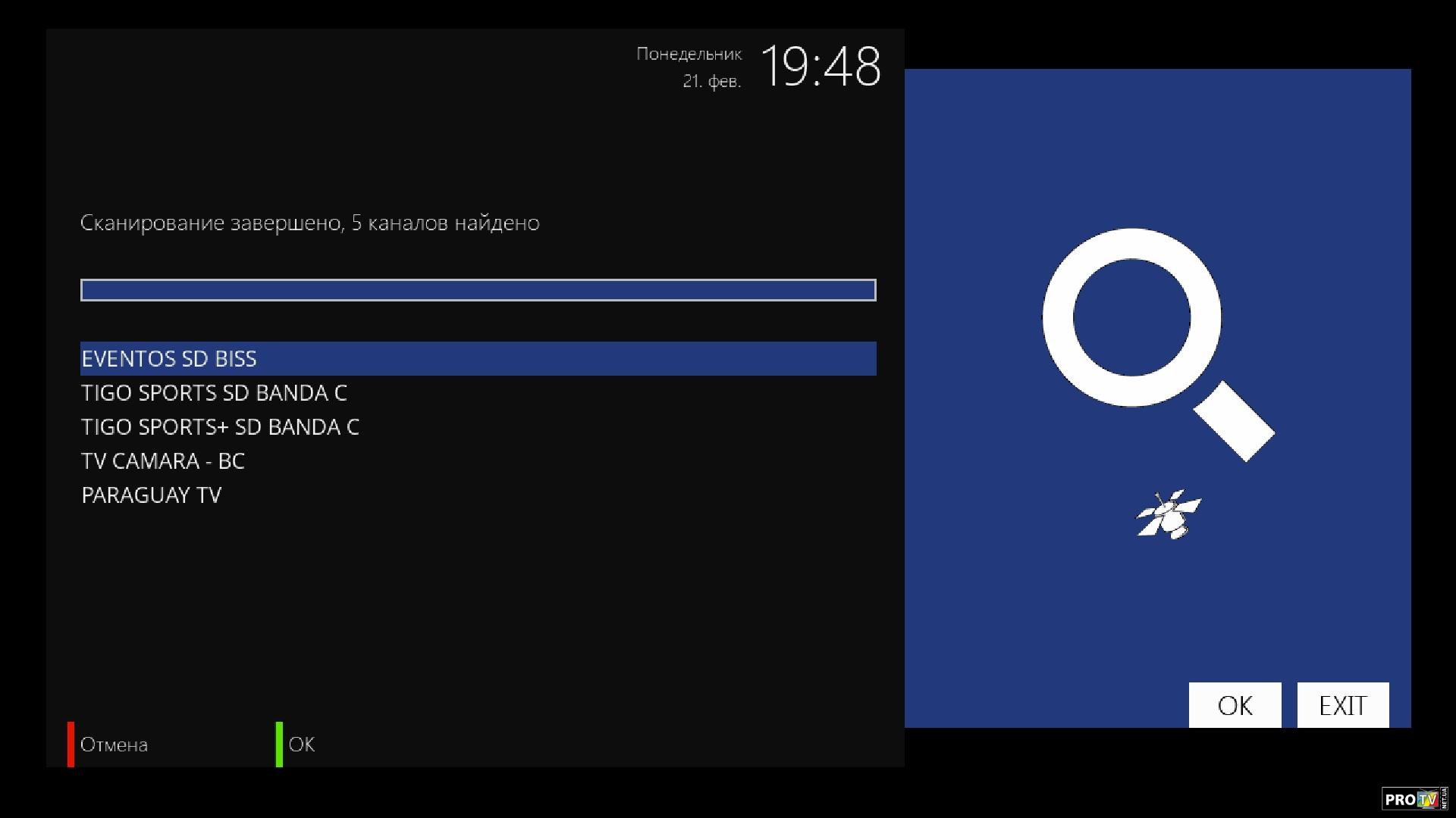

Сообщение Добавлено: 21 фев 2022, 21:49
:D :D :D
Приём на 2м

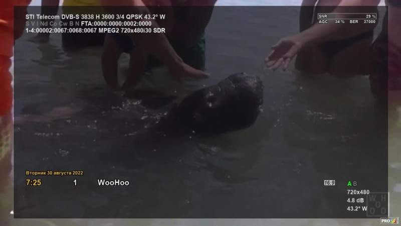

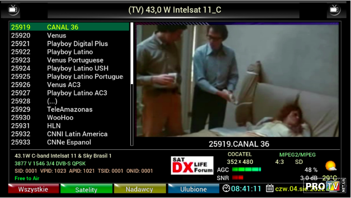

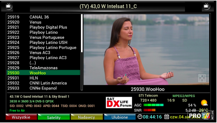

 Заголовок сообщения: Re: Приём и обсуждение 43.1°W - Intelsat 11 в С Band
Сообщение Добавлено: 03 авг 2022, 19:18

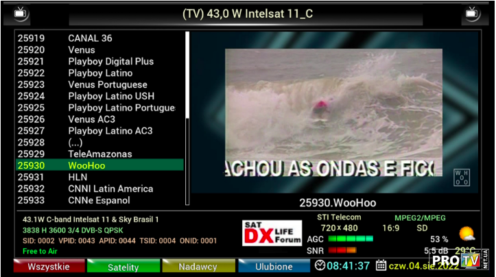

Channel Master 240см (Польша)
У меня этот спутник что-то плохо принимает.
Преобразователь C-диапазона, установленный как косоглазие
Когда-нибудь попробую установить другой конвертер
:sorry:

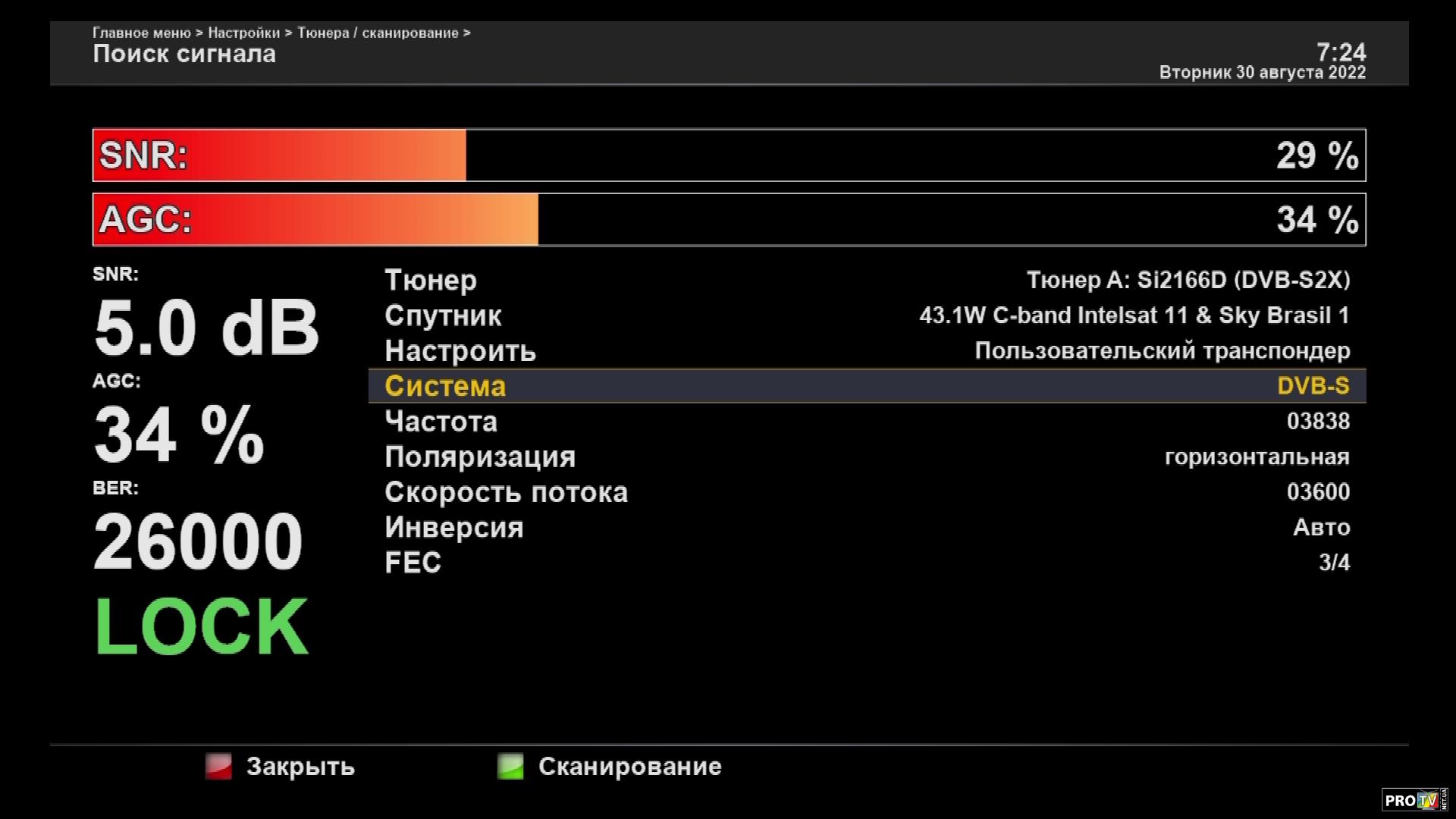

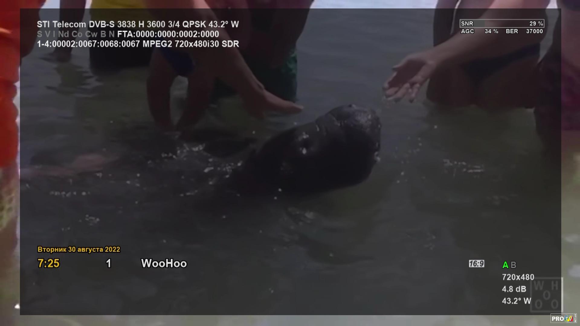

Линейный C band в мультифиде

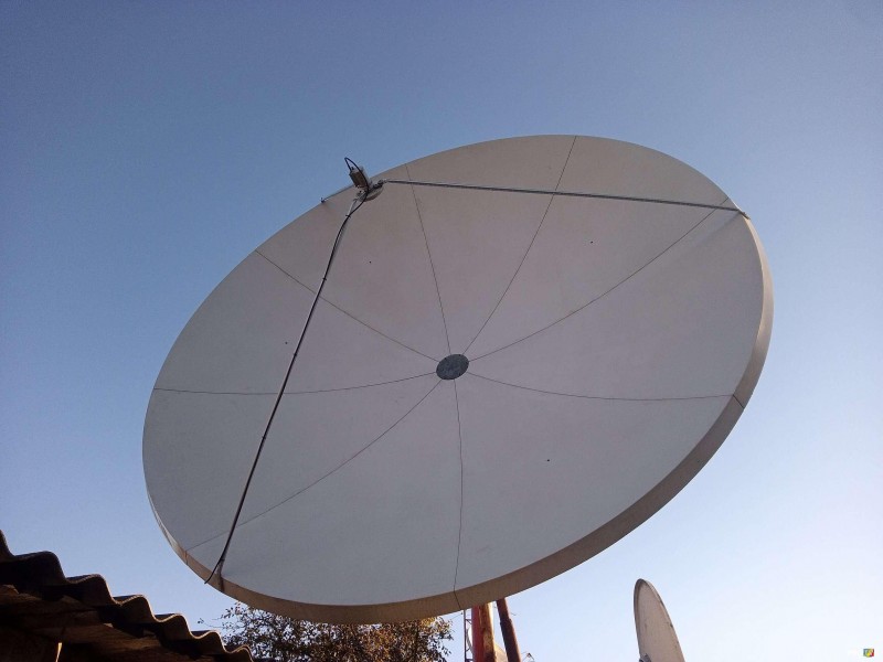

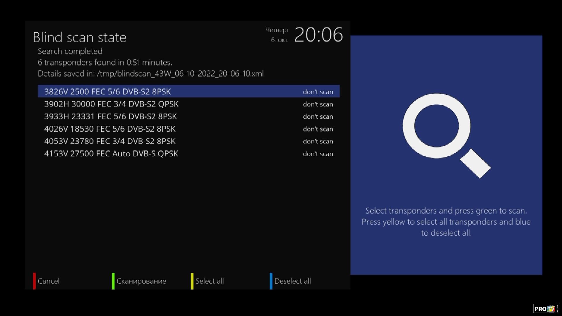

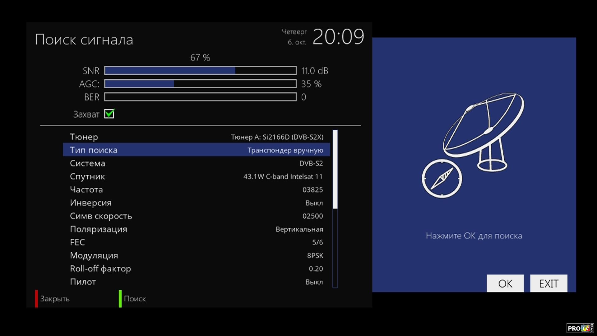

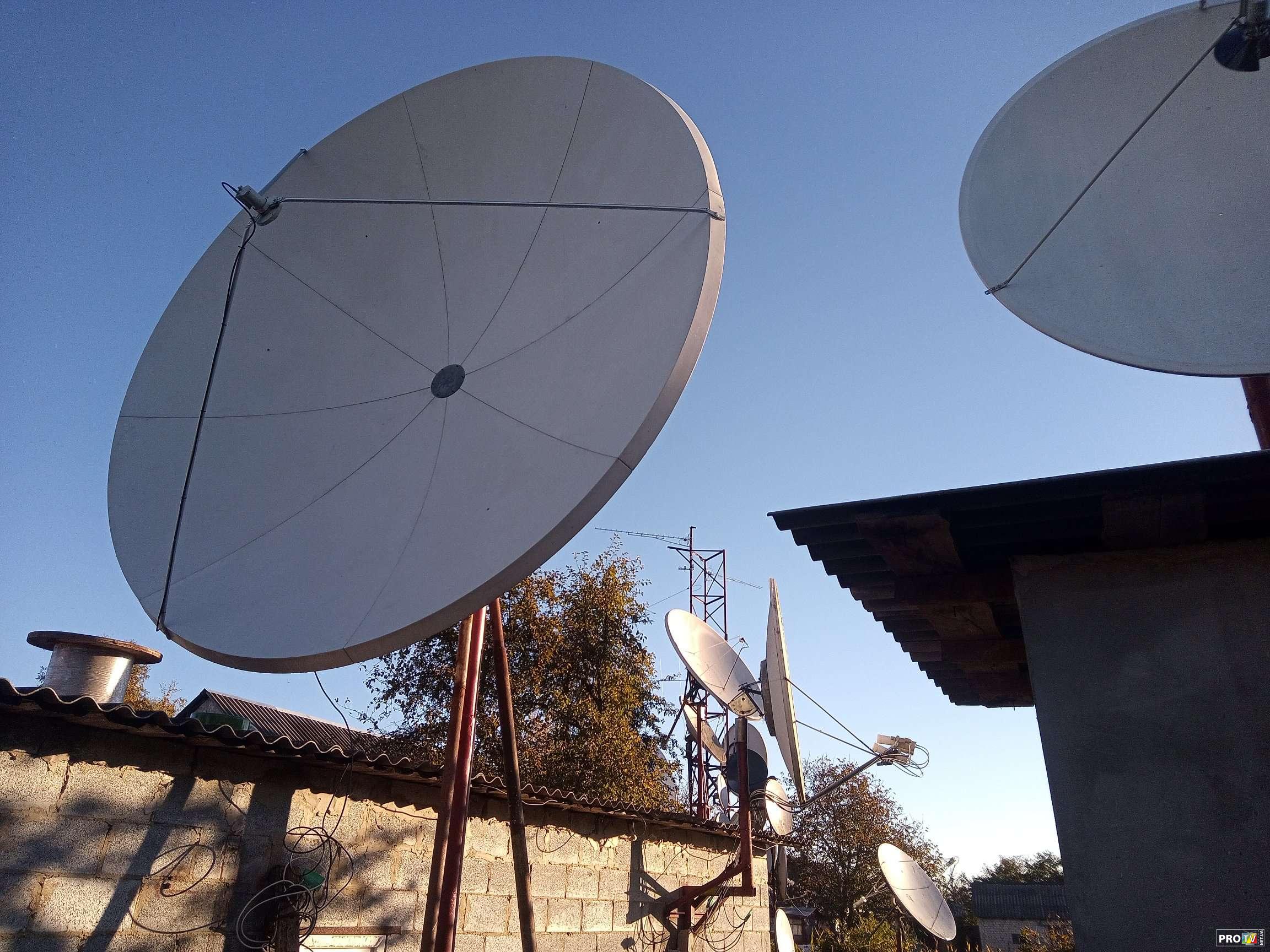

Сообщение Добавлено: 06 окт 2022, 21:14

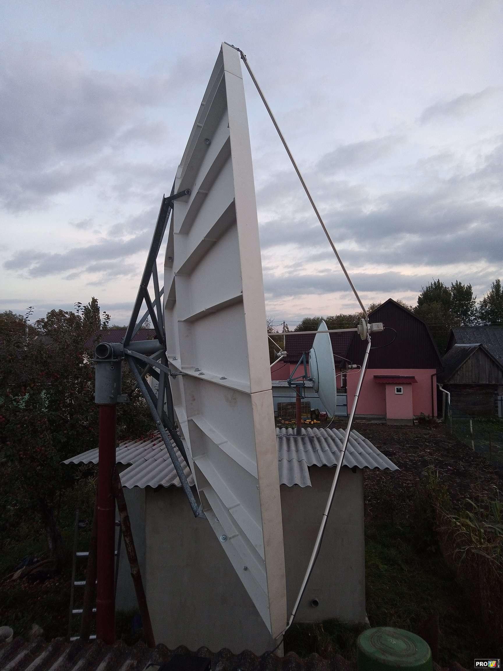

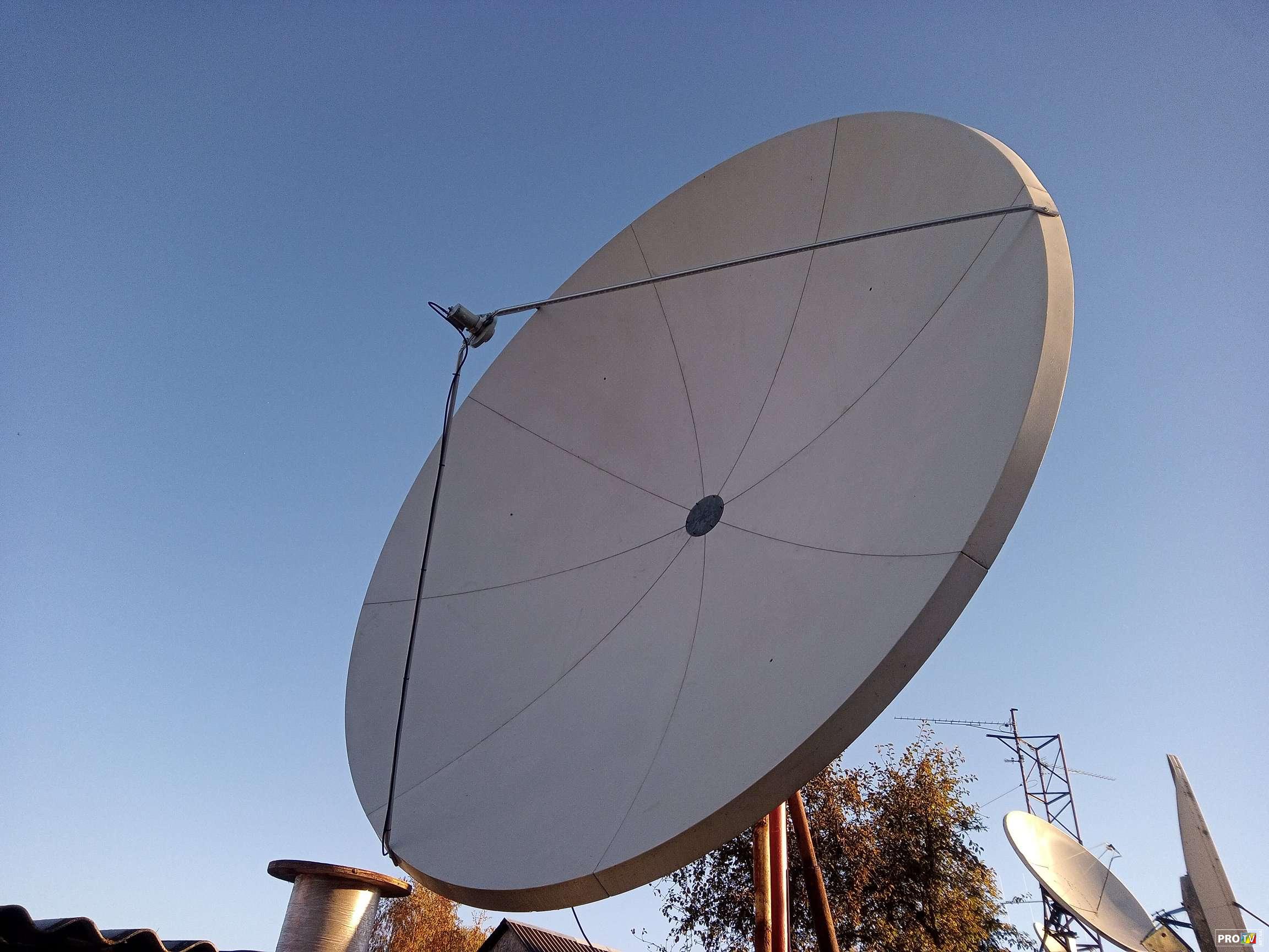

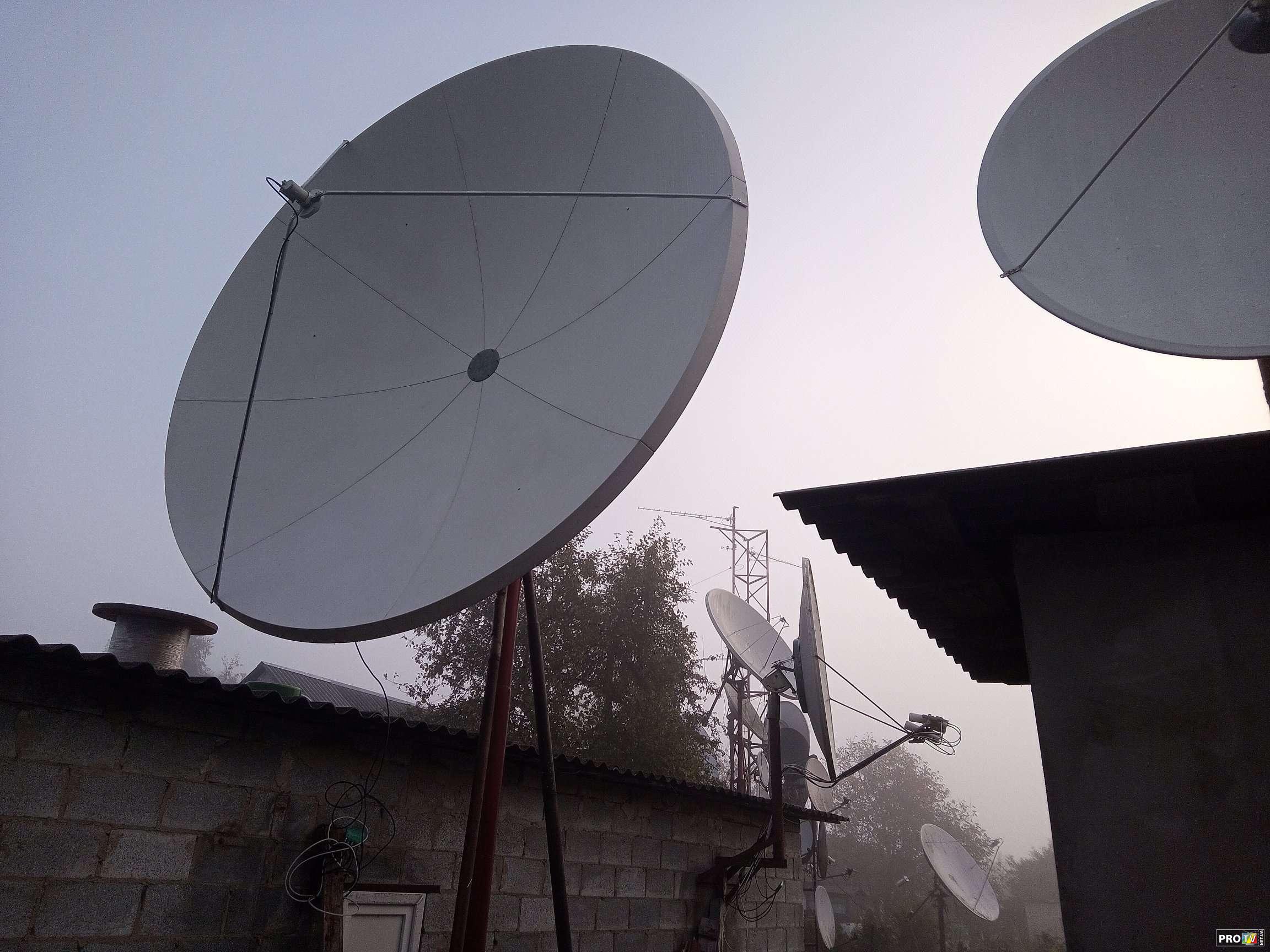

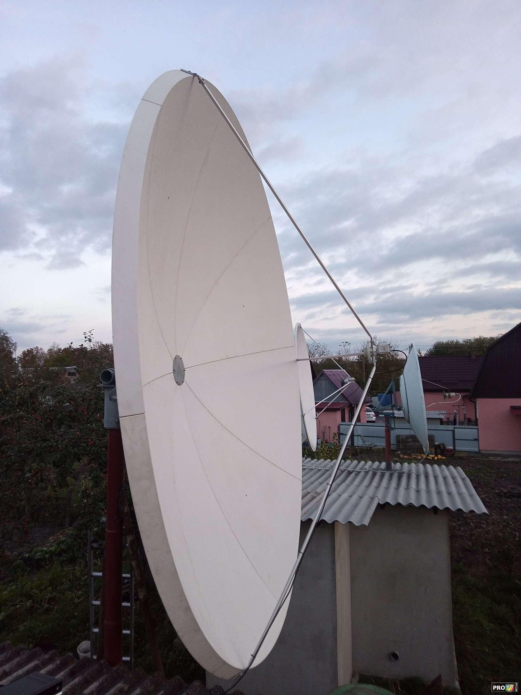

Сегодняшний приём 43.1°W - Intelsat 11 на антенну Prodelien 3,7m
Спутник очень сложный в получаемых данных,так как доживает свой срок.
Запад Украины
Сообщение Добавлено: 06 окт 2022, 21:29
@Виталик
Спасибо за фото,антенна работает отлично.Я очень впечатлен. :good:
У вас отличные сигналы. :good:
Я жду установки моей антенны в Швеции

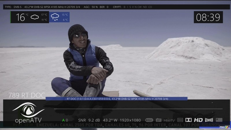

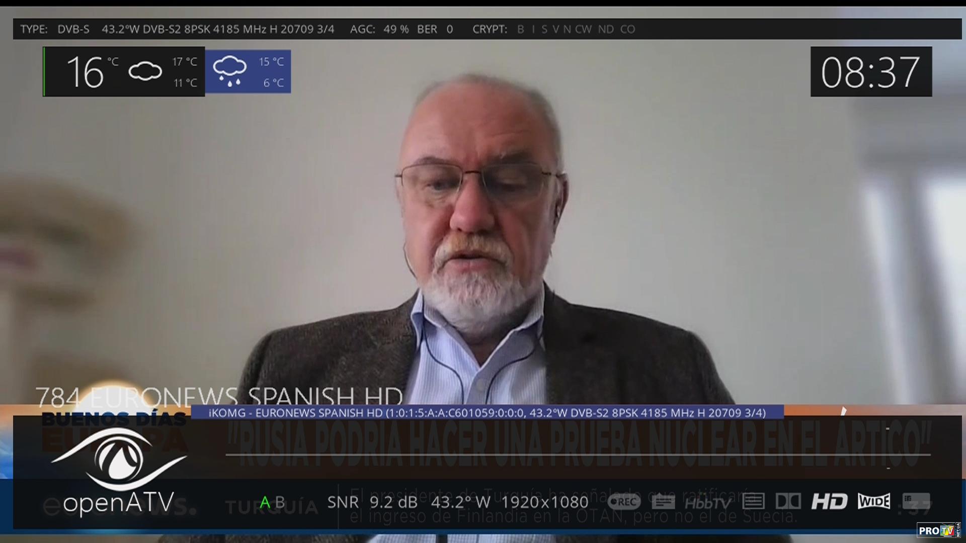

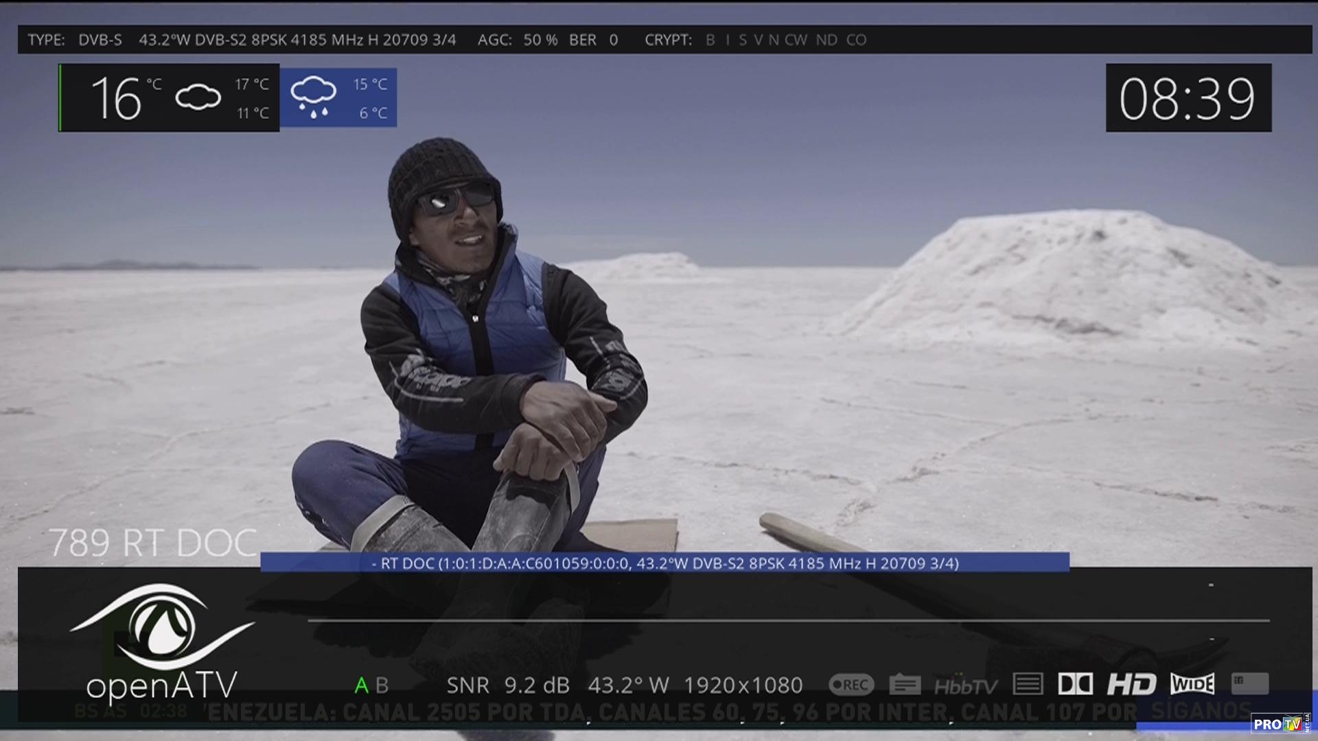

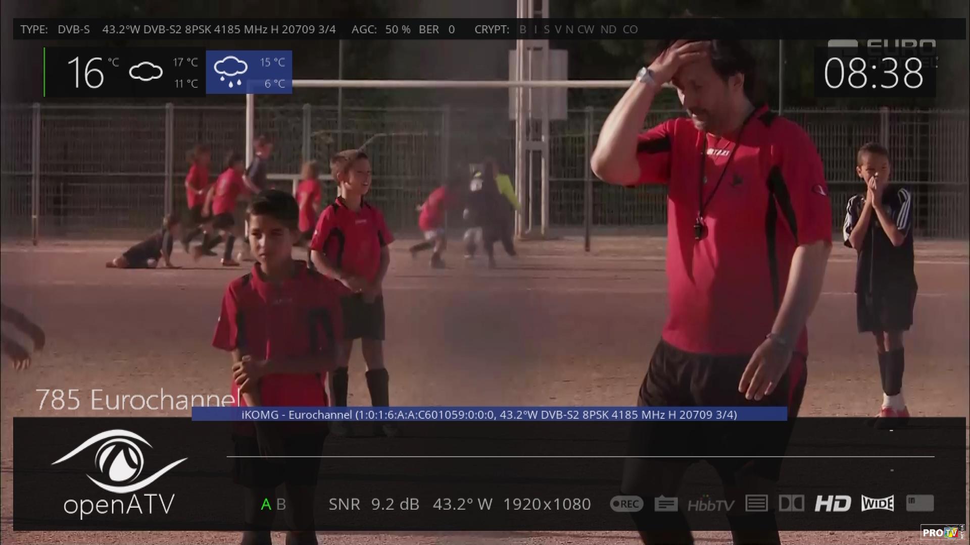

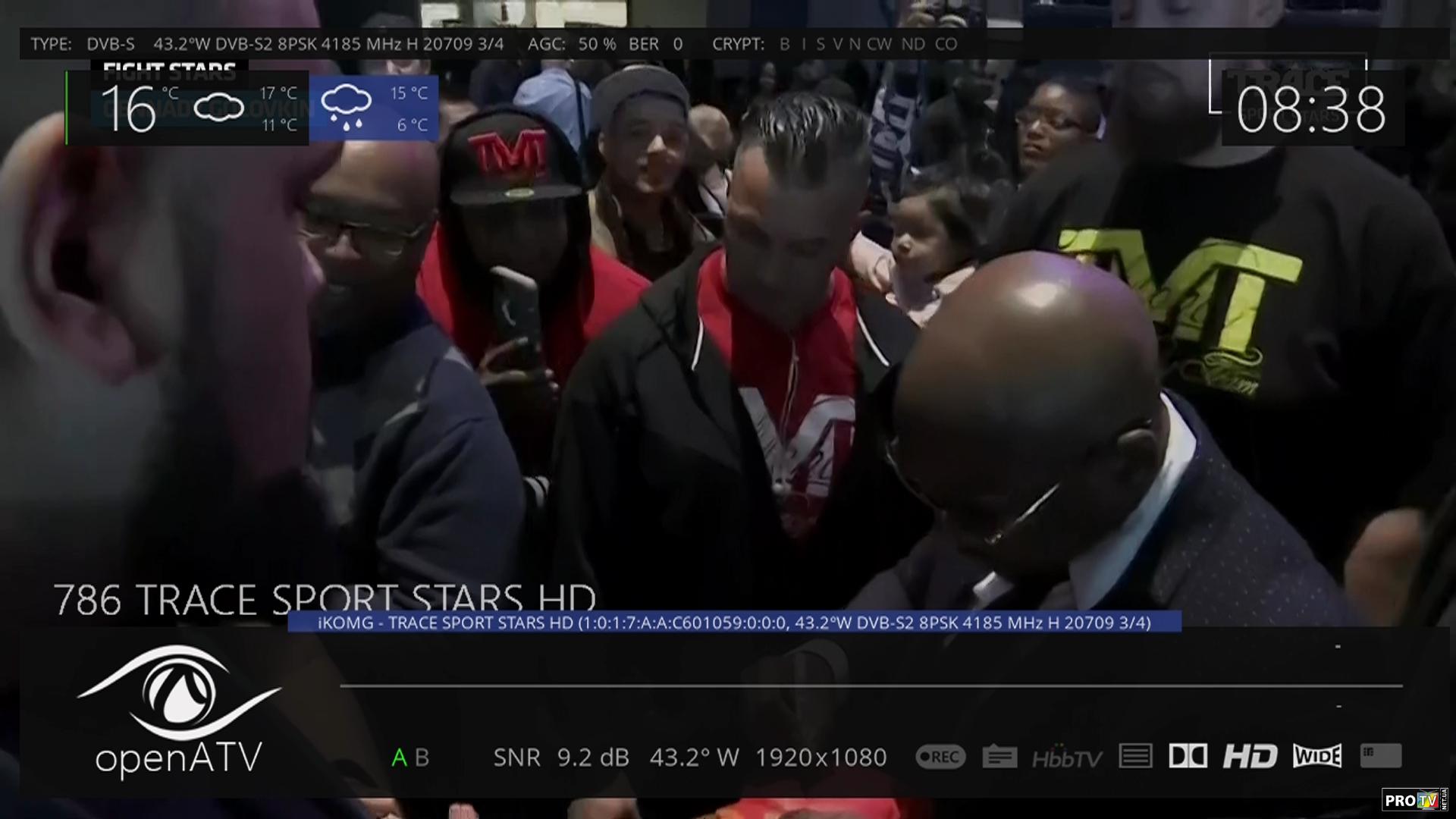

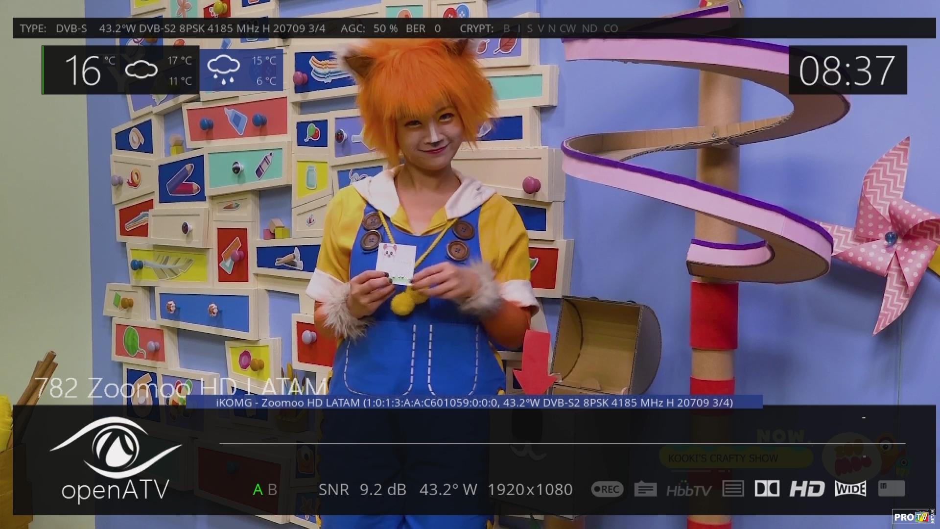

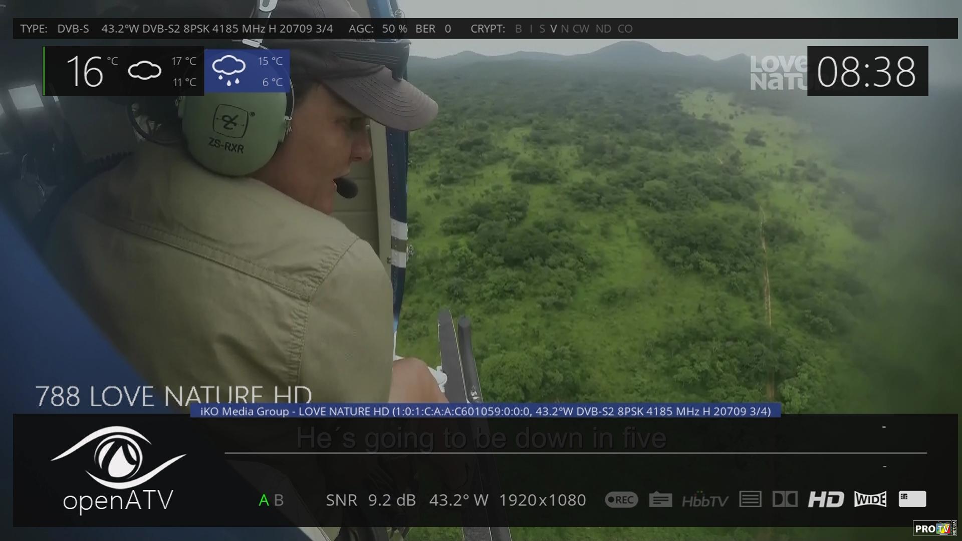

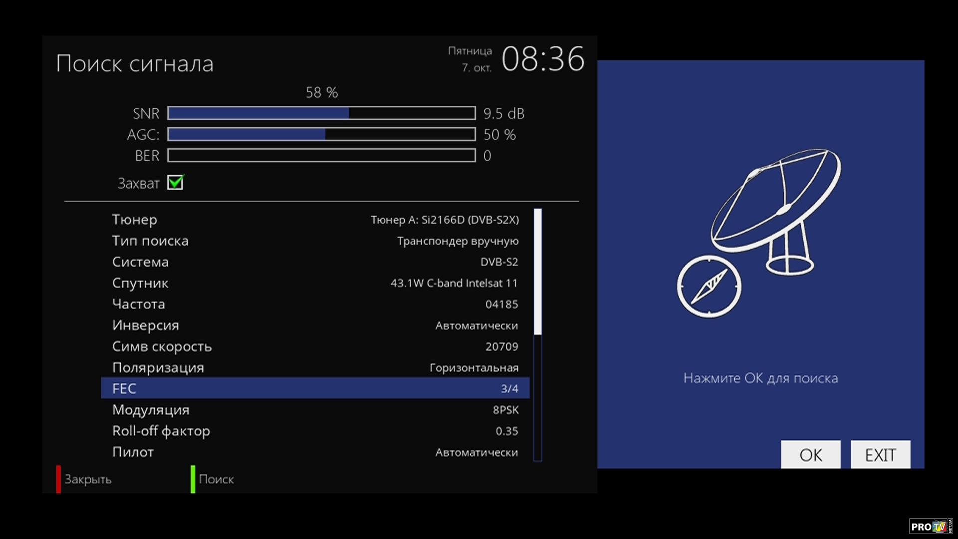

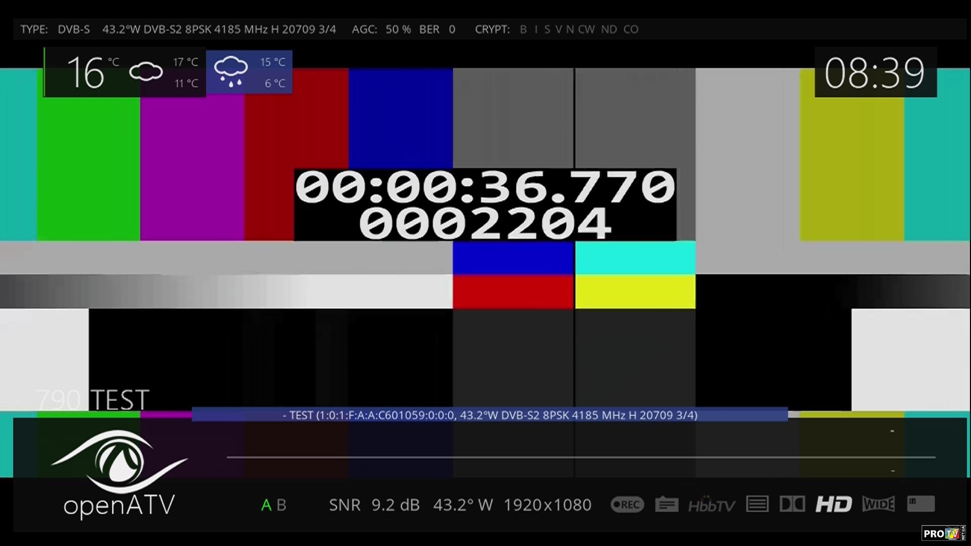

Сообщение Добавлено: 07 окт 2022, 07:48

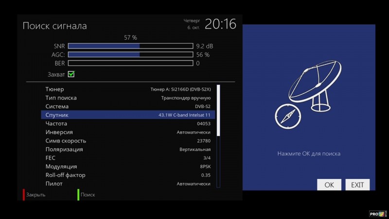

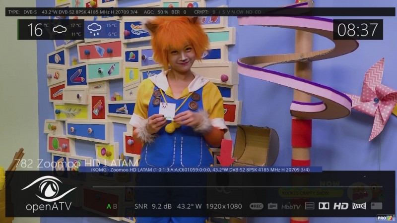

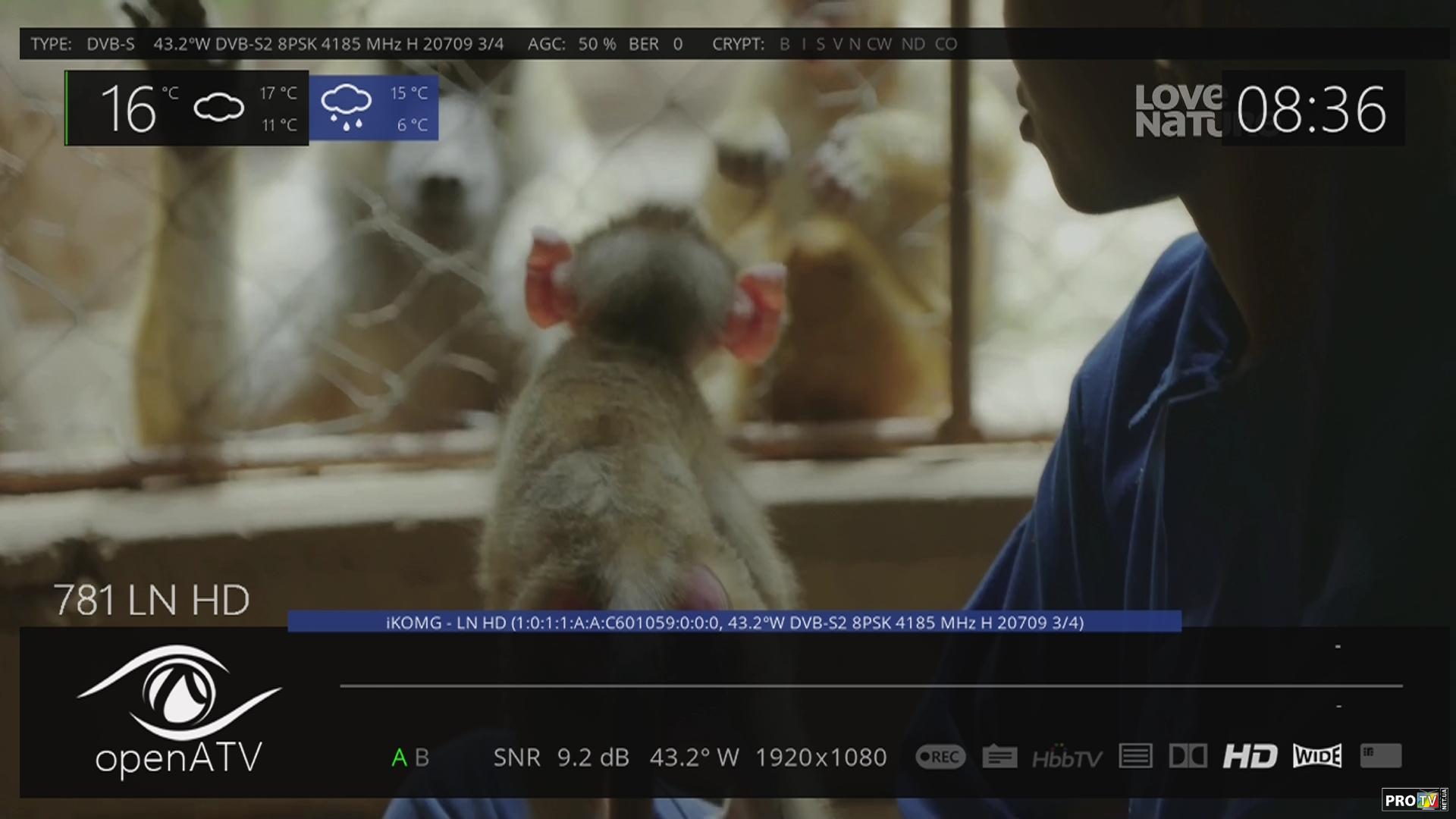

Получил транспондер 4185 H 20708 3/4,DVB-S2/8PSK
9,2-9,5dB.
Приём на антенну Prodelien 3,7m
Запад Украины
Сообщение Добавлено: 07 окт 2022, 13:16
Отличный результат @Vitalik :good:
Жду свою 3-х метровую параболу, интересно получу ли я этот транспондер.

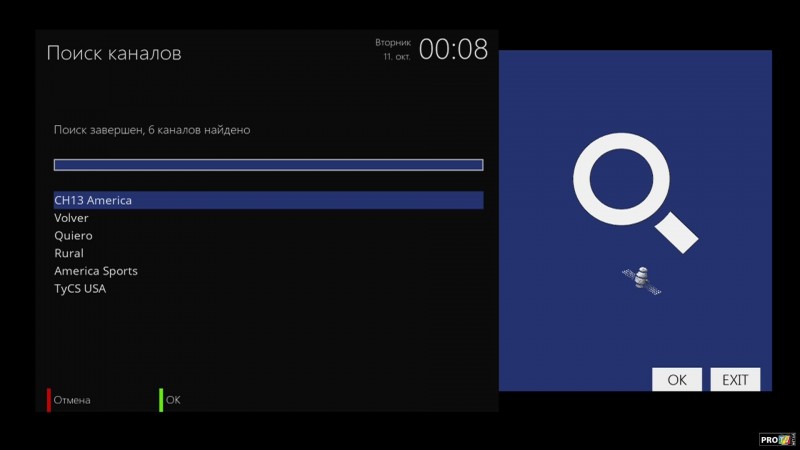

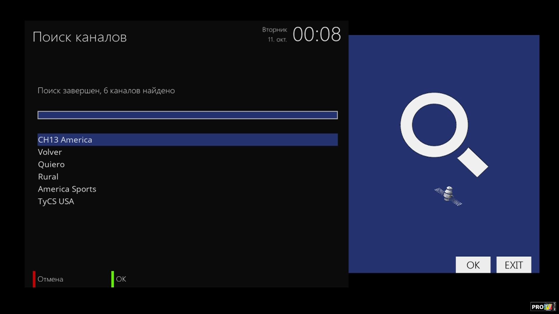

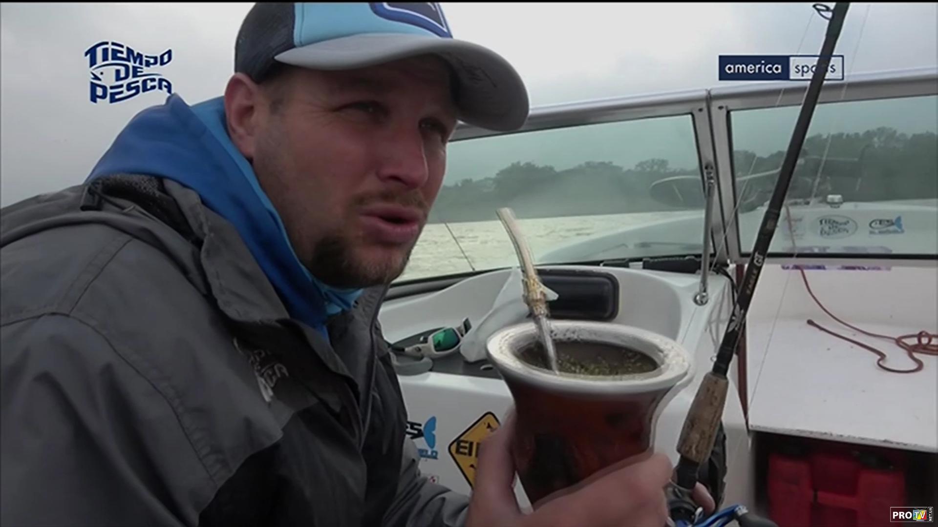

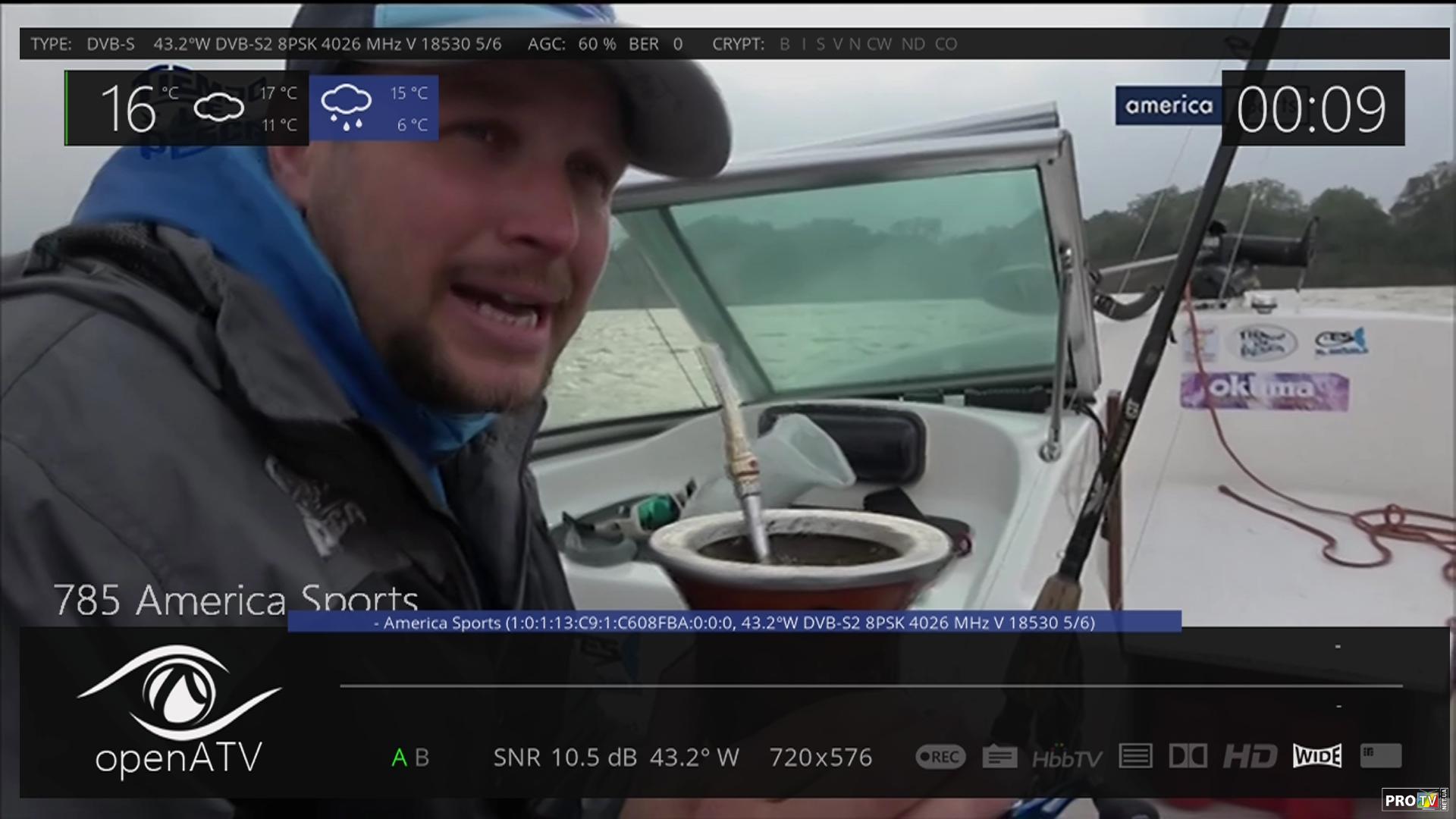

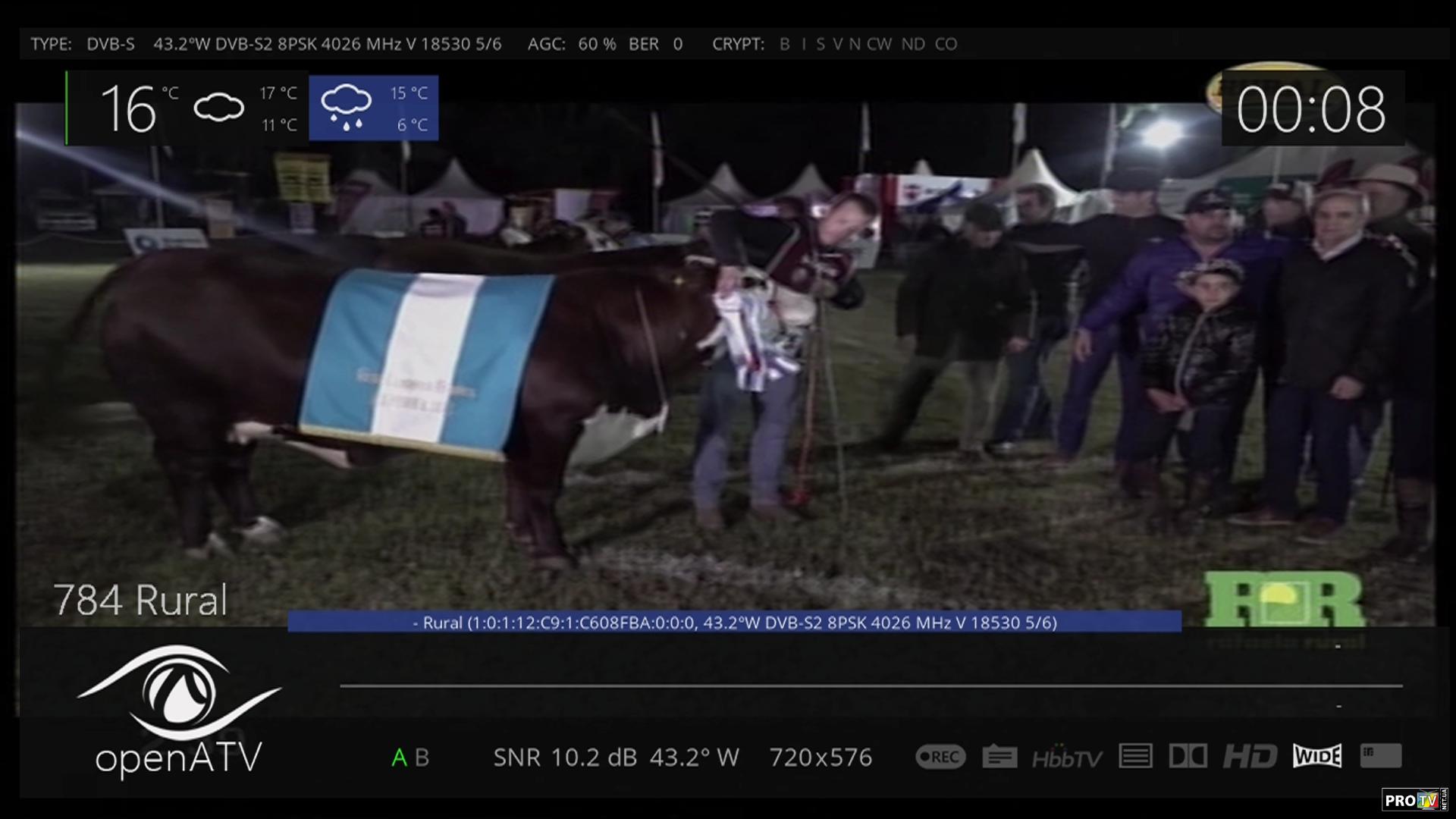

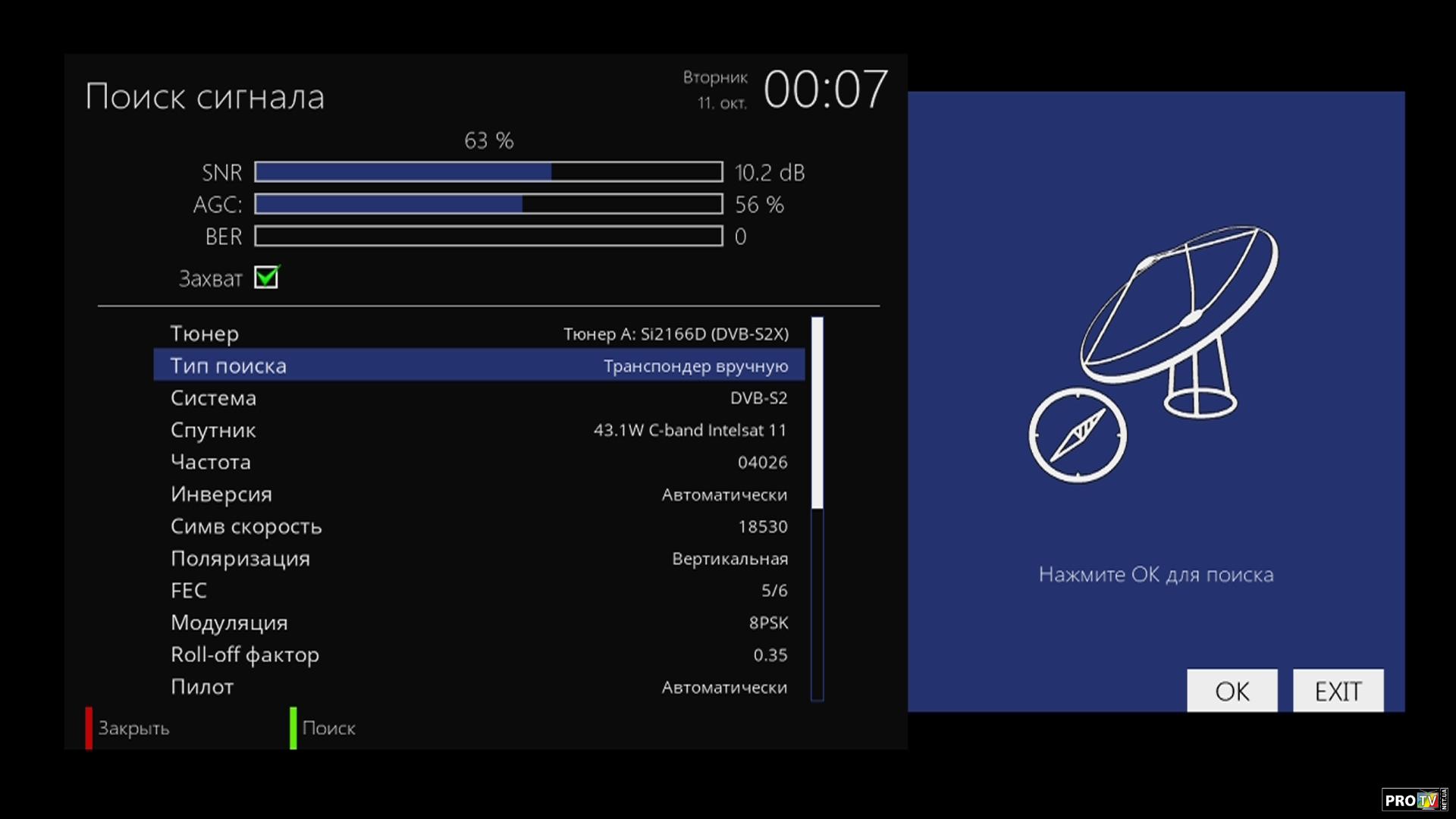

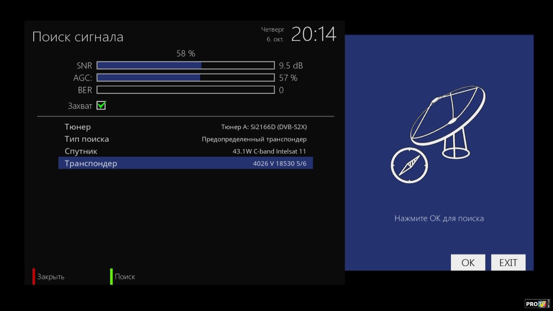

Сообщение Добавлено: 11 окт 2022, 07:54
Сегодняшний приём транспондера 4026 V 18530 5/6,DVB-S2/8PSK,DVB-S2/8PSK
10,2-10,5dB.
Запад Украины
