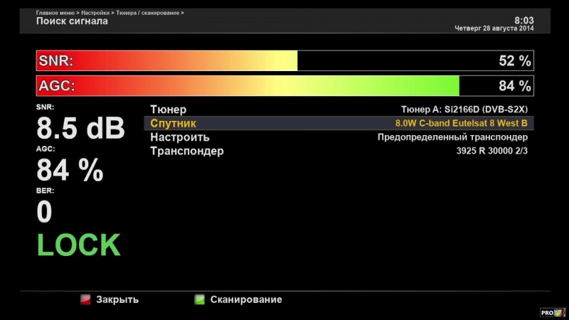

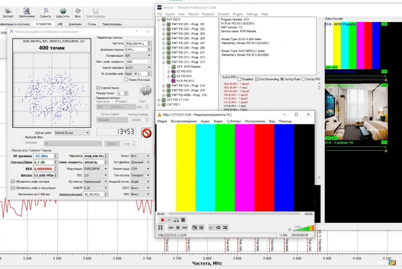

РТР Планета отключили на 3925R

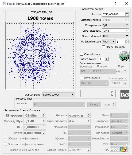

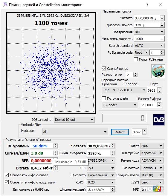

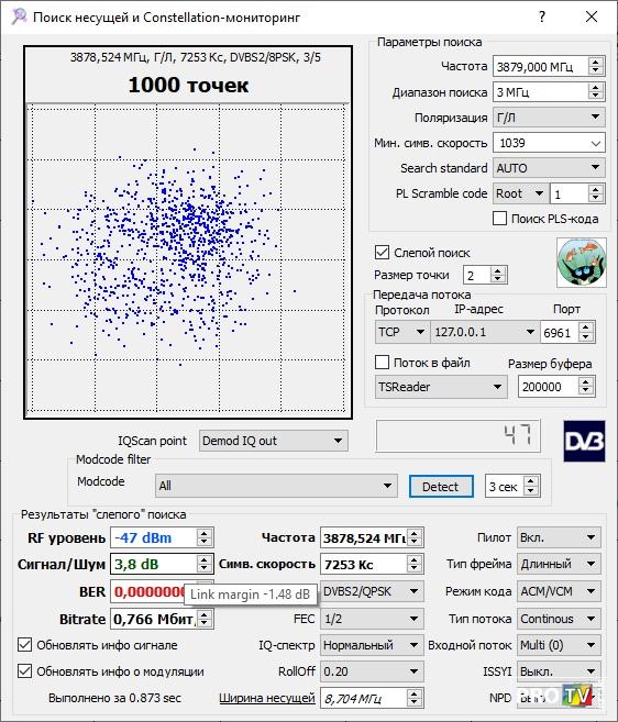

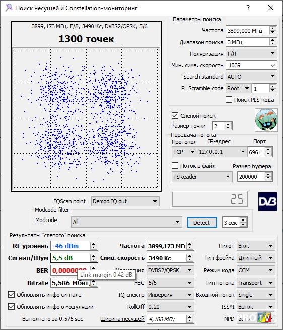

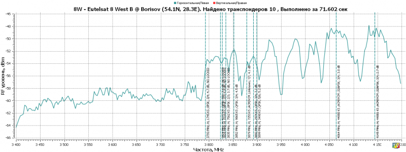

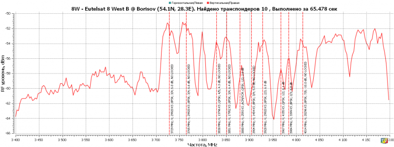

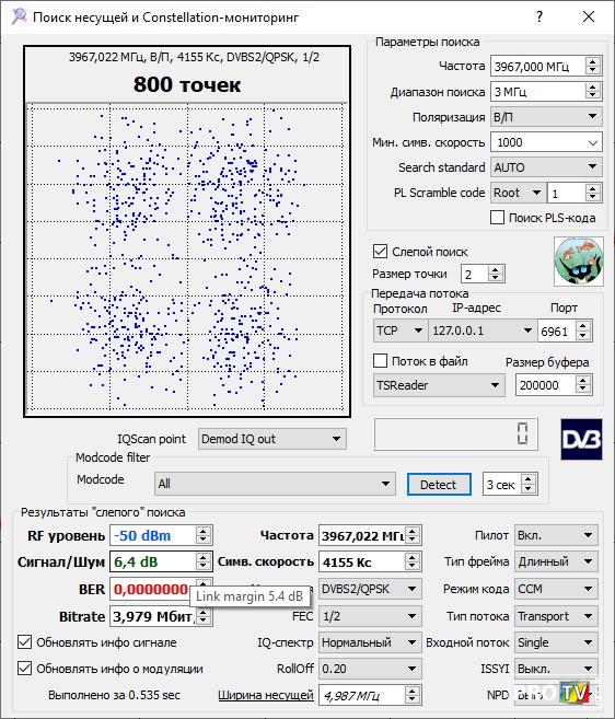

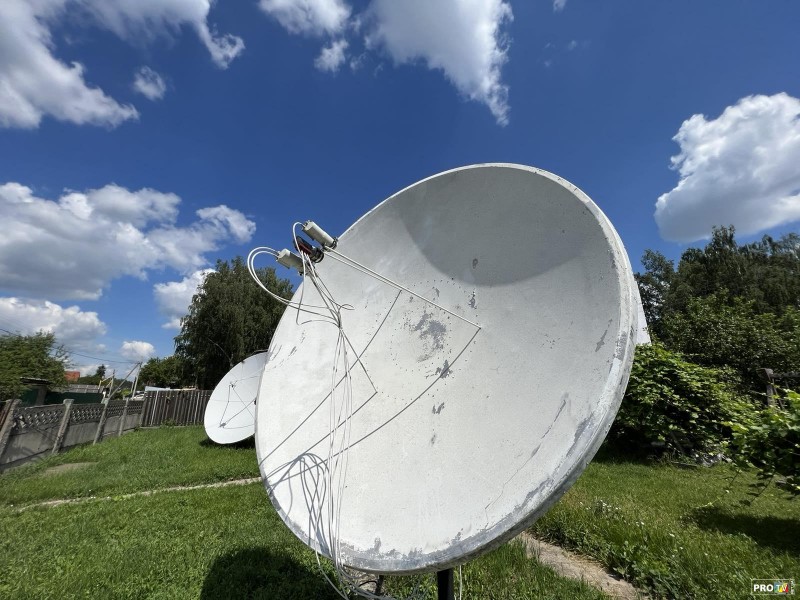

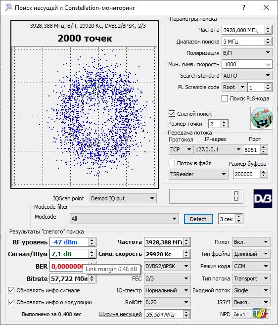

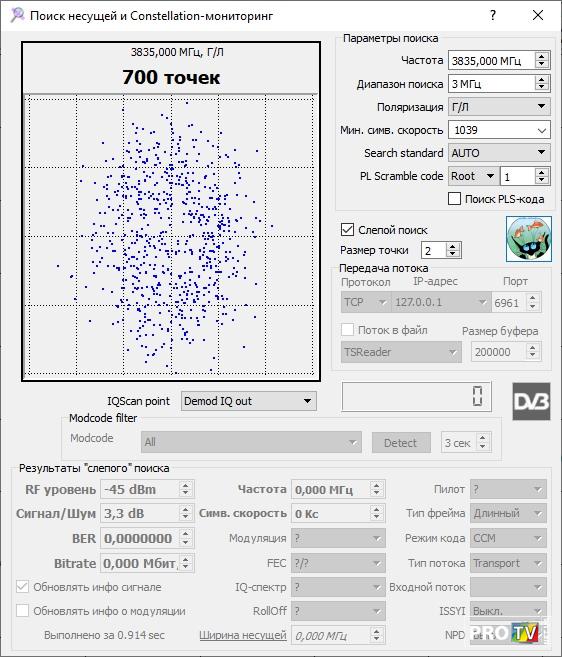

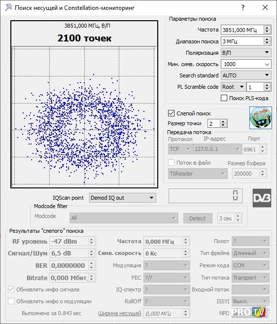

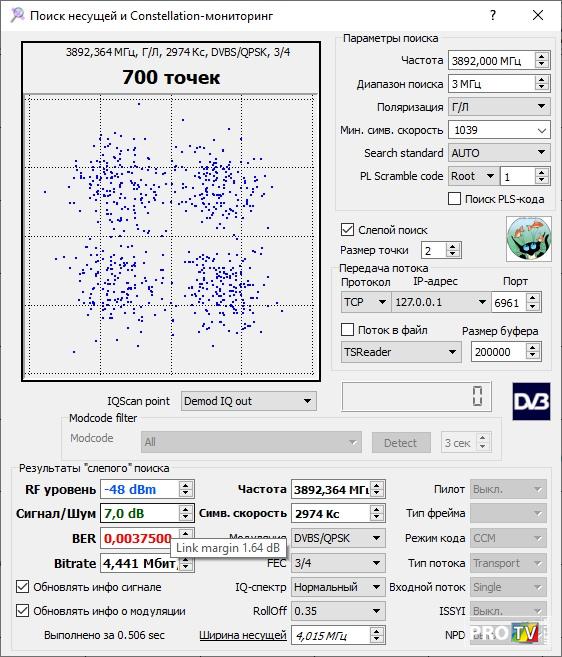

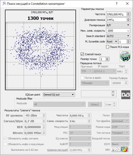

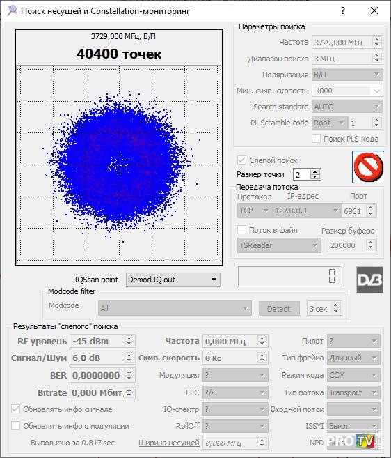

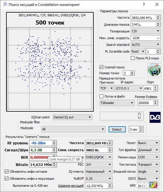

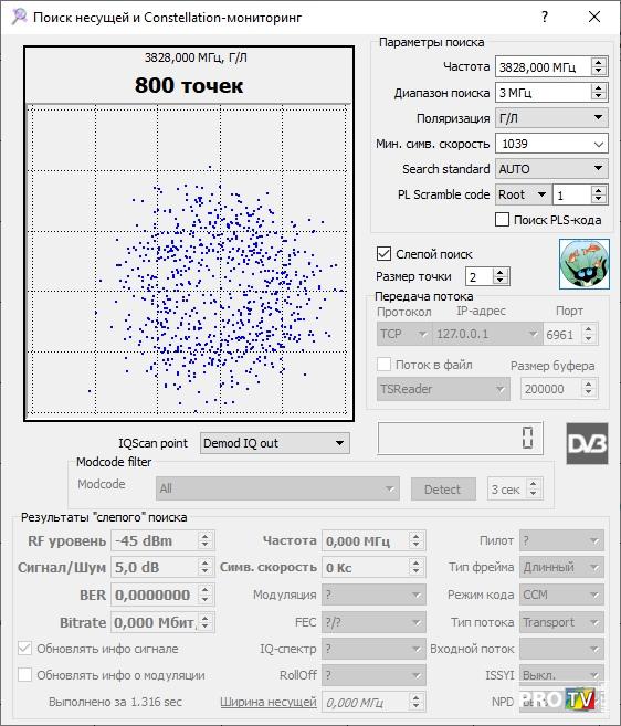

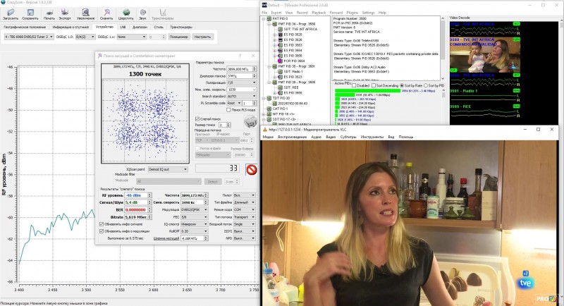

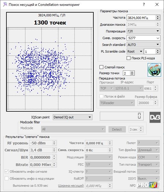

Приём спутника в мультифиде на прямофокусную антенну Супрал 250 см. в Минской области.
Ниже приведена текстовая информация по приёму частот. После точки с запятой указана сила сигнала в дБ, в скобках запас (если перед занчением указан минус, значит столько не хватает сигнала для лока):
3729,V,29920;6 (-1.91) dB
3765,V,29920;6.7 (-1.21) dB
3830,V,13800;4.1 (-0.58) dB
3851,V,17950;6.4 (-1.51) dB
3880,V,2593;2.5 (1.2) dB
3904,V,1454;4.9 (-3.01) dB
3928,V,29920;6.9 (0.28) dB
3967,V,4155;6.1 (5.1) dB
3984,V,3399;8.6 (1.98) dB
3793,H,1745;4.7 (-3.21) dB
3824,H,5277;3.6 (-1.58) dB
3828,H,1039;5.8 (-0.82) dB
3835,H,7562;3.7 (-2.92) dB
3852,H,9865;4.5 (0.47) dB
3879,H,7253;4.1 (3.7) dB
3892,H,2974;7.2 (1.74) dB
3899,H,3490;5.2 (0.02) dB

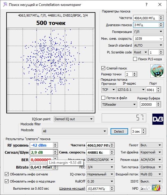

4064,H,44880;3 (-10.03) dB
4145,H,44880;2.7 (-10.33) dB

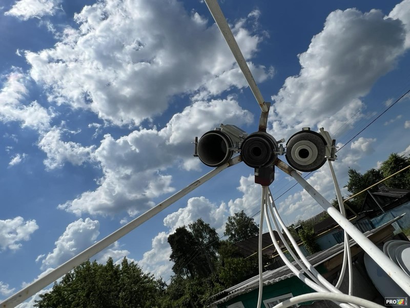

 Заголовок сообщения: Re: Приём и обсуждение 8°W - Eutelsat 8 West B в С Band
Сообщение Добавлено: 16 июл 2022, 19:59

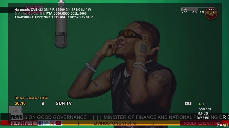

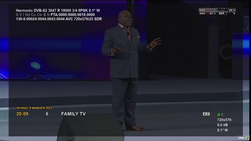

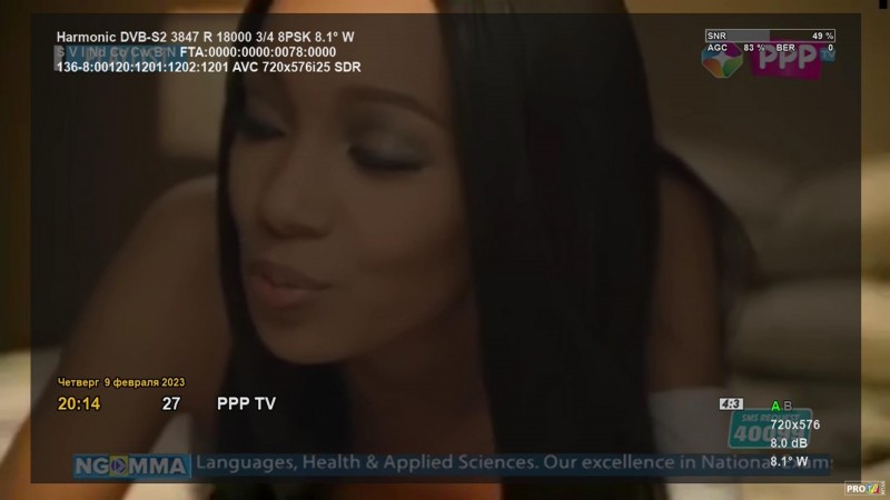

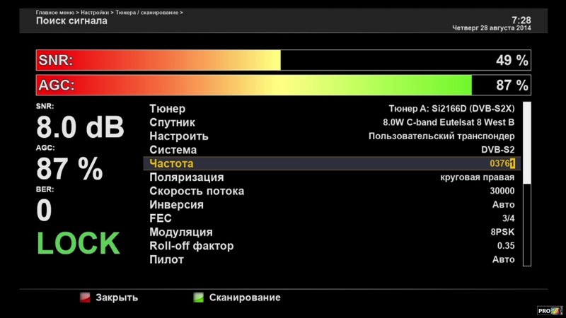

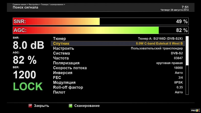

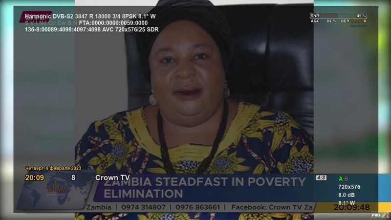

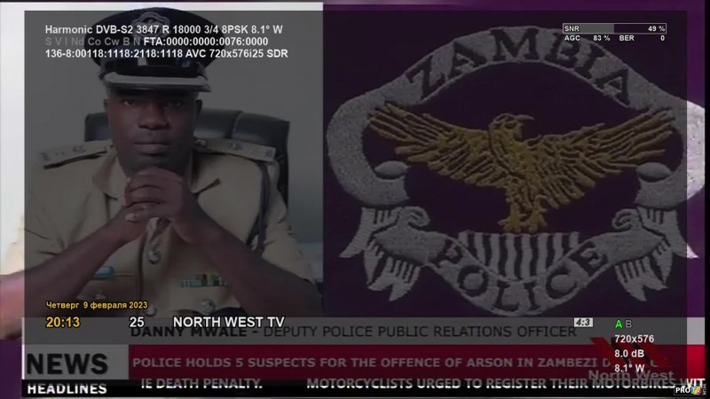

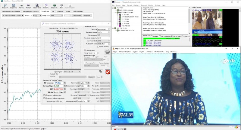

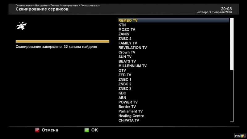

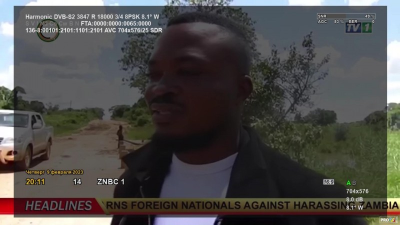

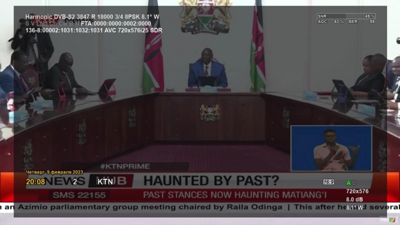

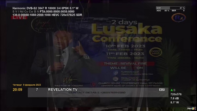

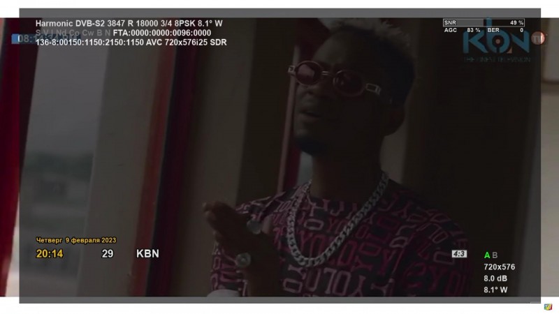

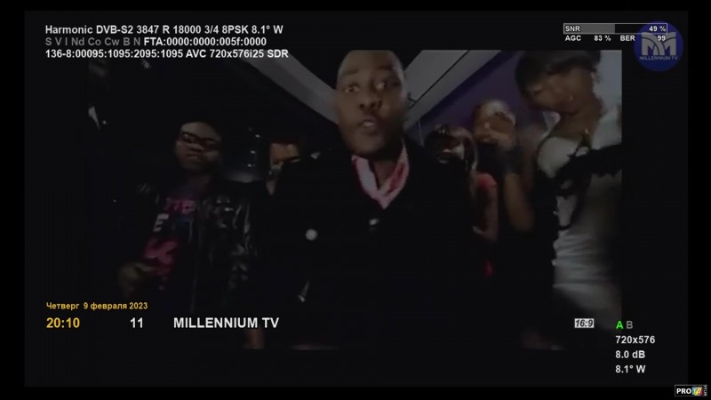

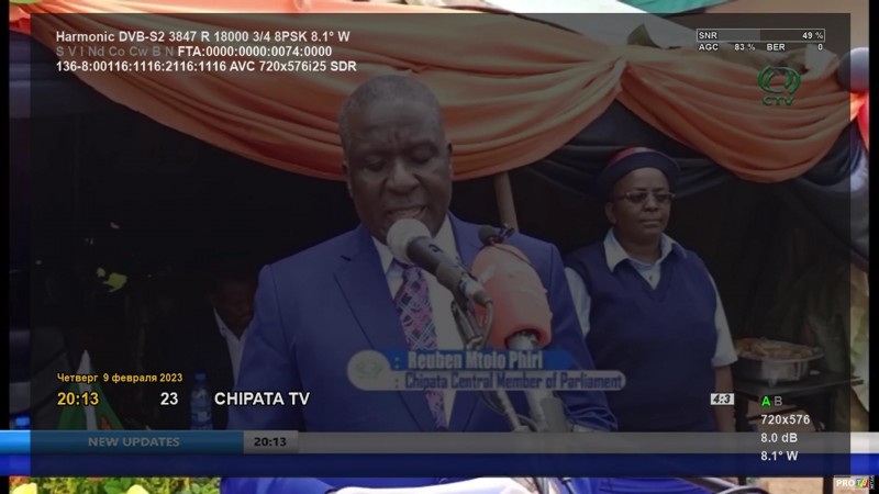

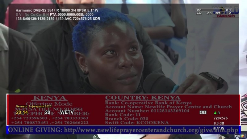

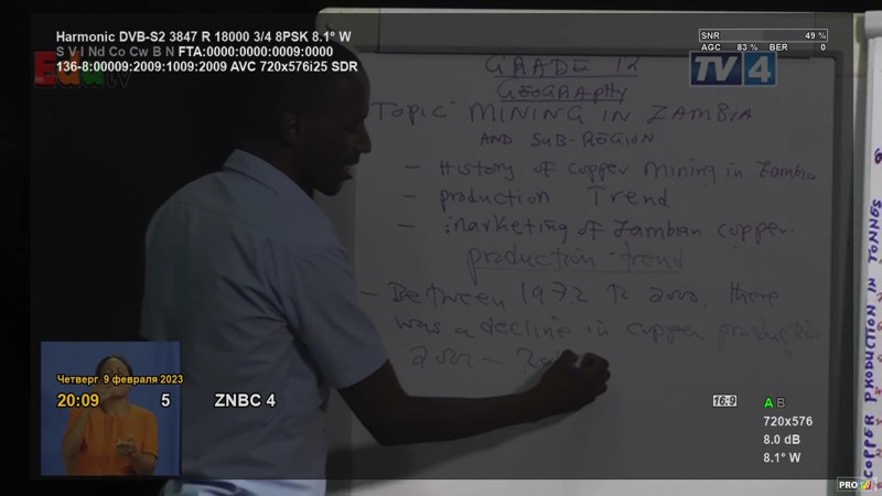

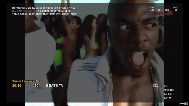

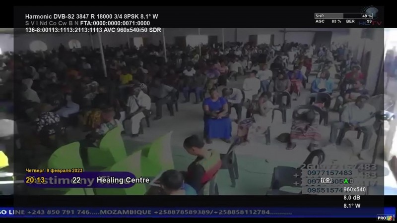

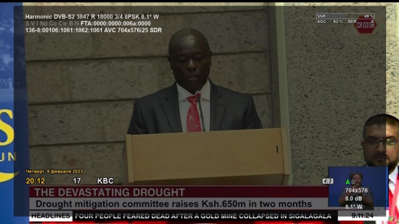

Круговой C band в мультифиде

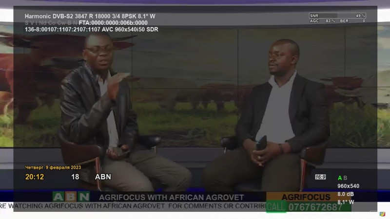

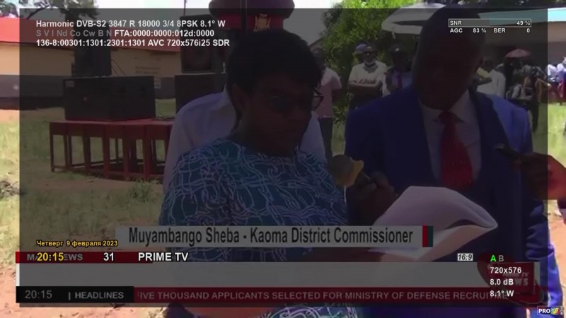

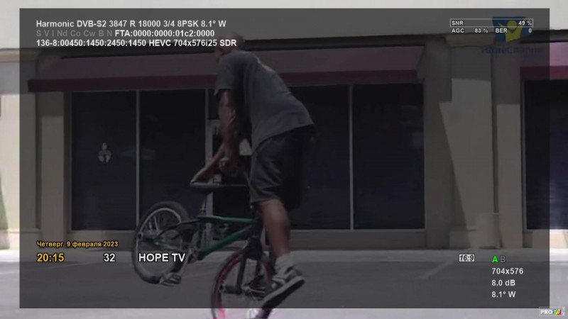

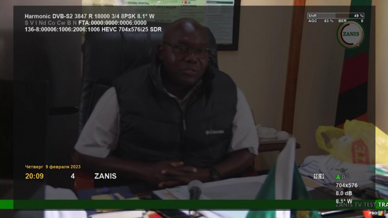

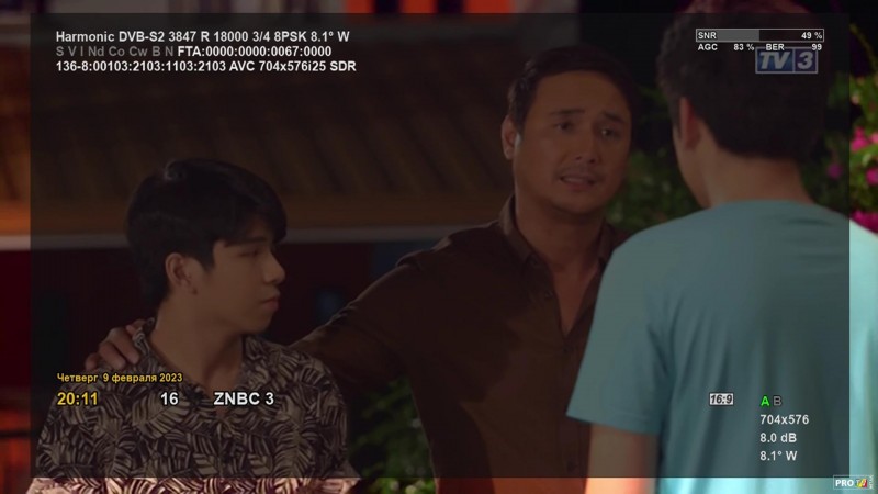

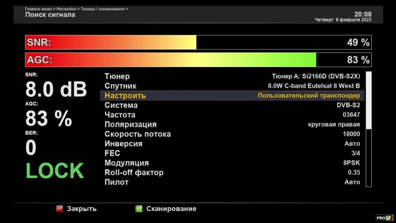

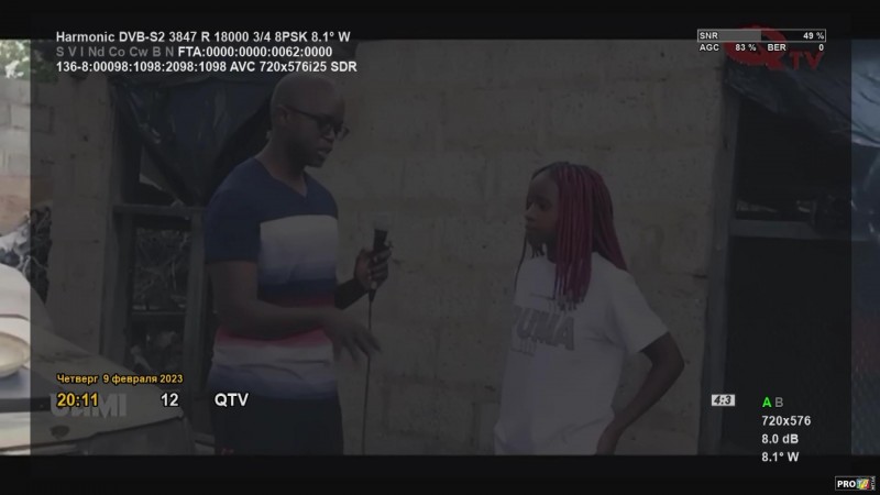

Сообщение Добавлено: 09 фев 2023, 20:31

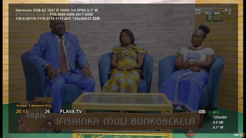

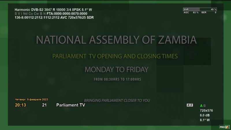

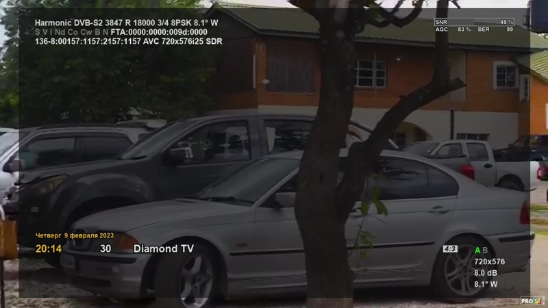

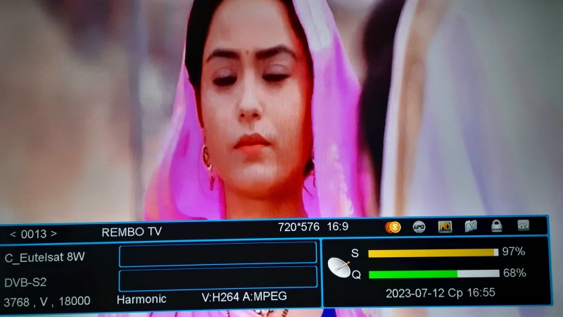

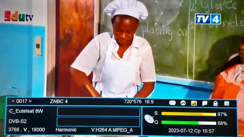

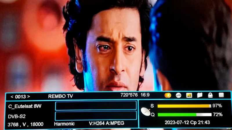

включен новий транспордер с пакетом каналов TopStar,28каналов.
