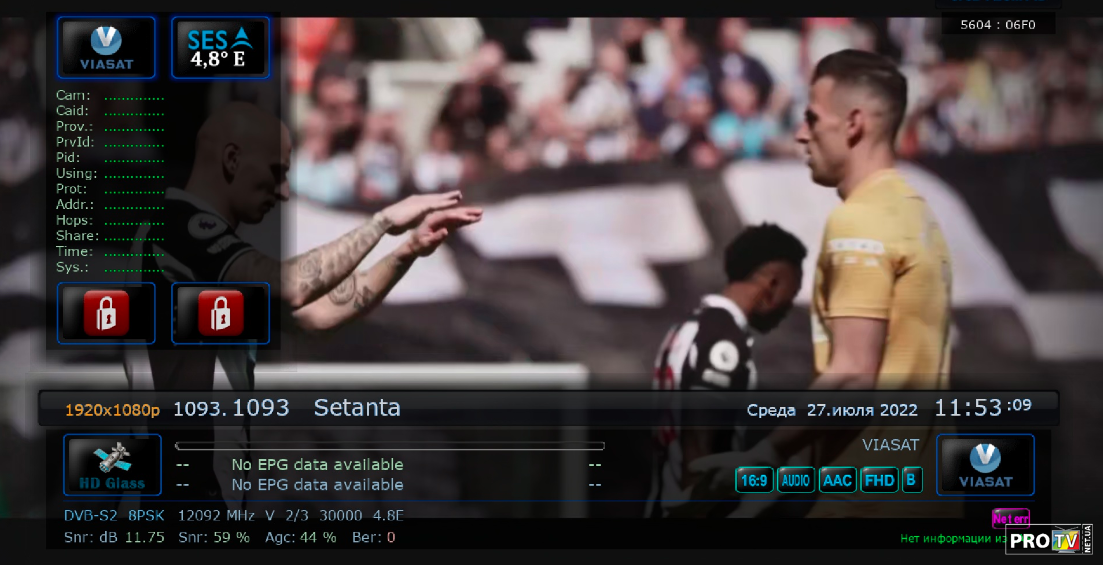

На 12092 V, 30000, 2/3, DVB-S2, HEVC, VMX прописалась HD версия канала Setanta
На 12207 V, 30000, 2/3, DVB-S2, HEVC, VMX прописалась HD версия канала Setanta+

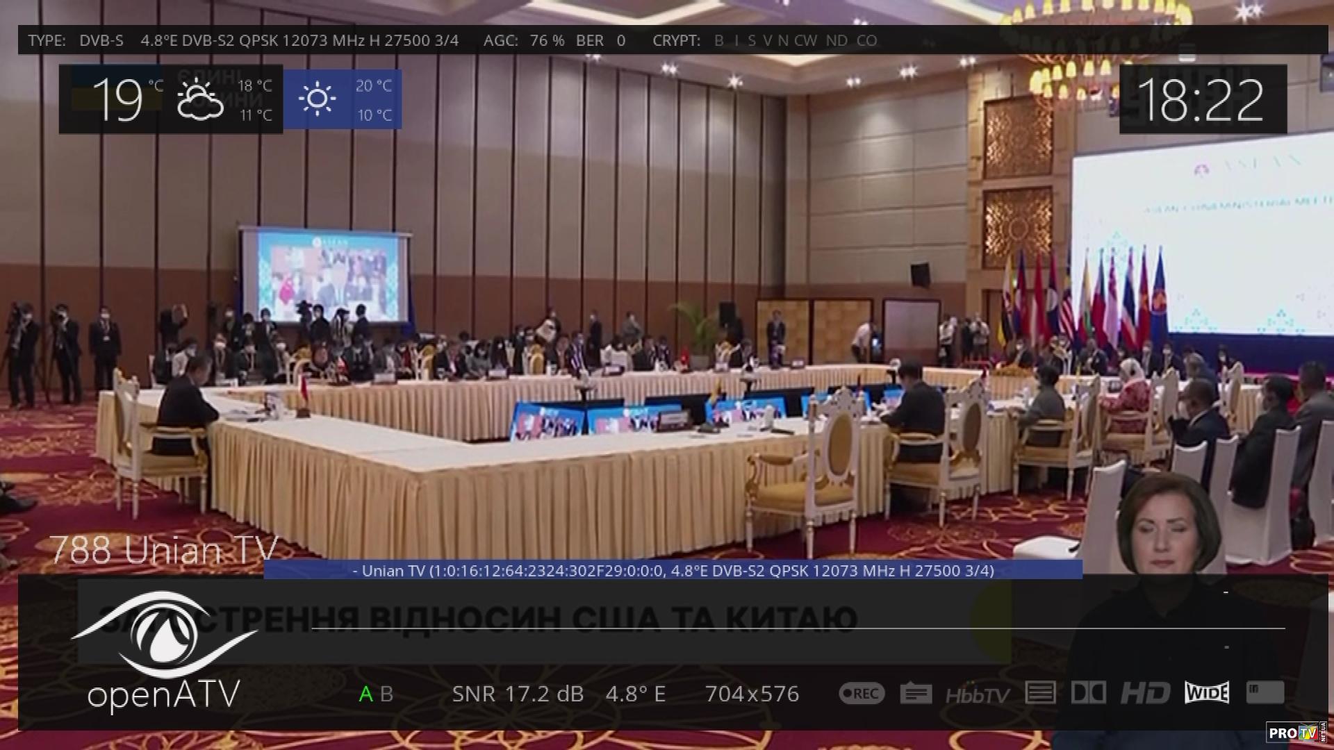

На 12073 Н 27500, DVB-S, MPEG-4, FTA поднят сервис (SRV_6E), который содержит стрим в T2-MI со следущими каналами: UA Pershiy, Рада, 1+1, ICTV, СТБ, Интер, Униан TB
Просканил ресивером Устим на E2,который понимает T2-MI,pid 4096

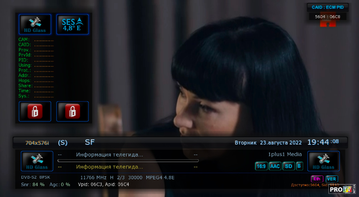

На 11766 Н 30000, 2/3, DVB-S2/8PSK, VMX прописались Star Cinema и Star Family:

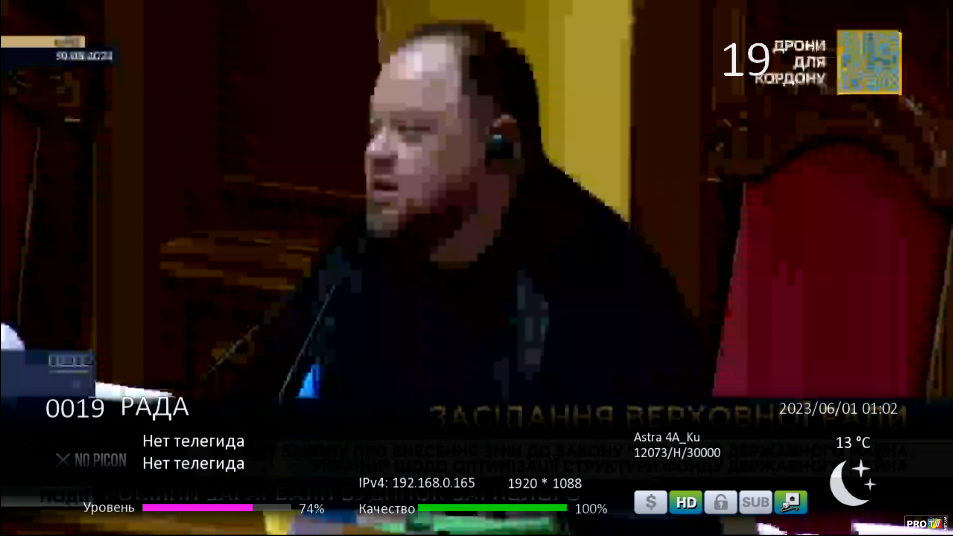

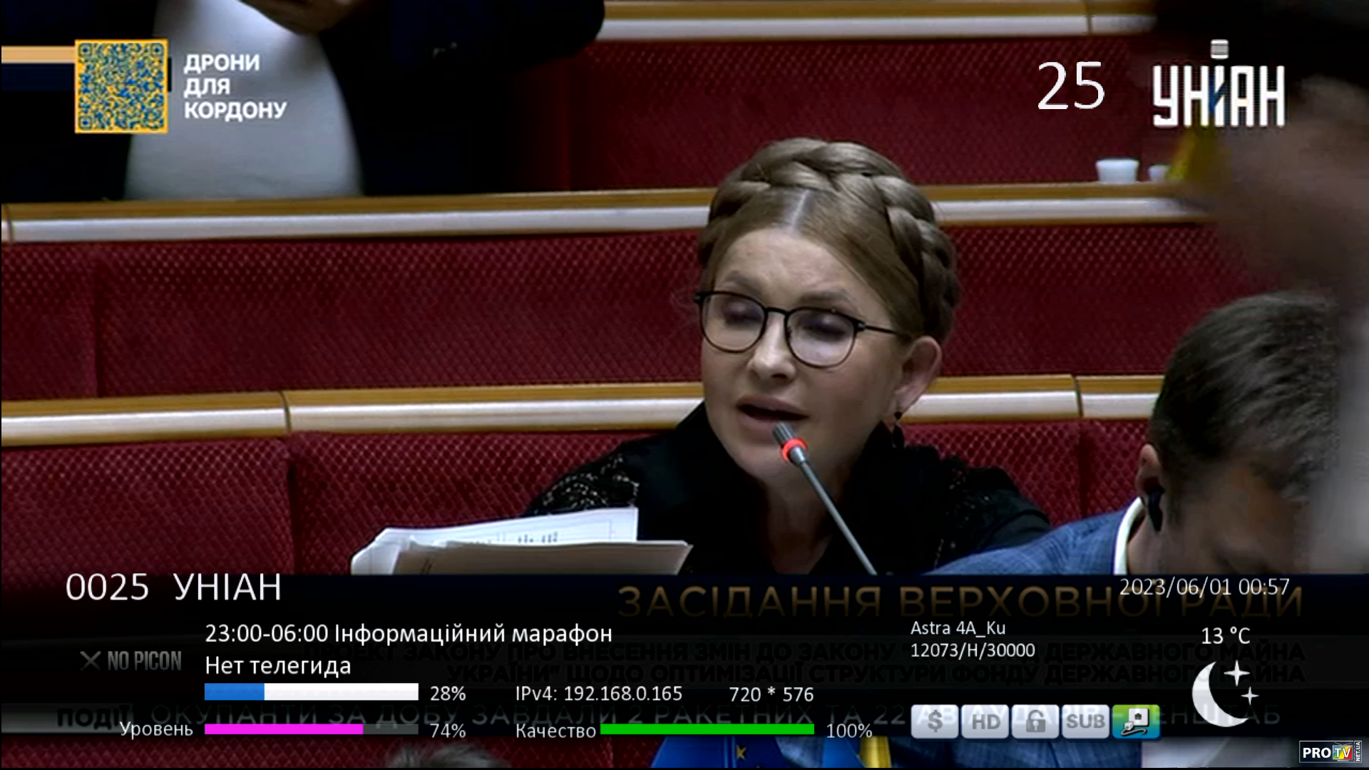

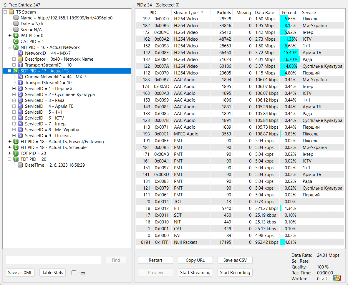

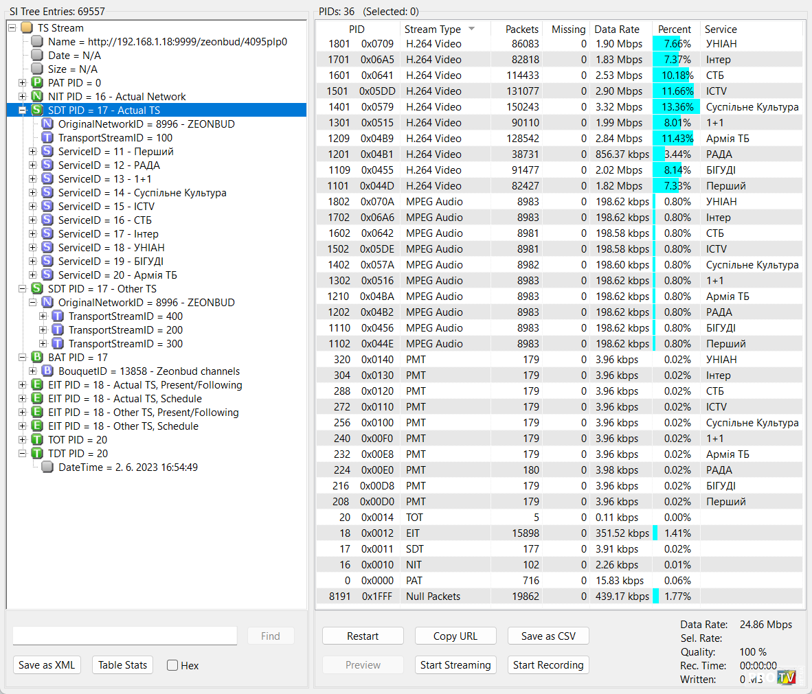

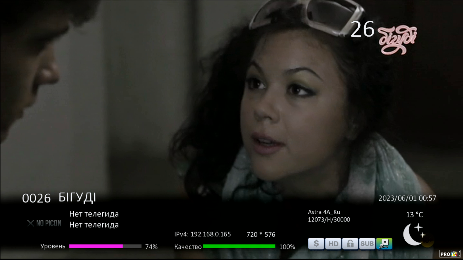

12073 Н 30000 DVB-S2 MPEG-4 T2-MI прописались 10 каналов для тестов наземной цифры в МХ7
Перший
Рада
1+1
Суспільне Культура
ICTV
СТБ
ІНтер
УНІАН
БІГУДІ
Армія ТБ

12072.72H
T2MIpid-4095 , PLP-0
T2MIpid-4706 , PLP-0
T2MIpid-4716 , PLP-0

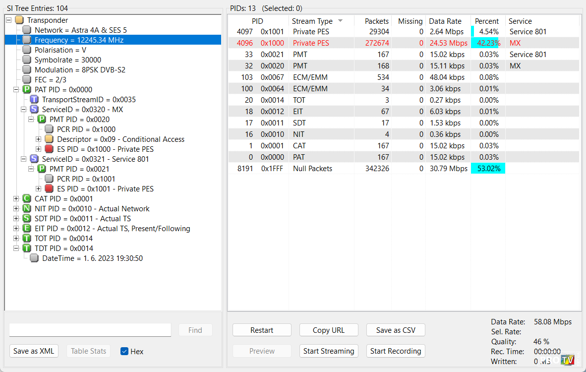

12245.34V
T2MIpid-4096 , PLP-0
T2MIpid-4097 , PLP-0
PS: 12245V скорее всего отключат. Все его сервисы уже есть на 12073H.

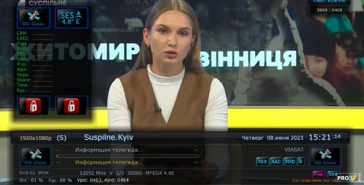

На 12092 V, 30000, DVB-S2, VMX поднята HD версия канала Суспільне Київ:

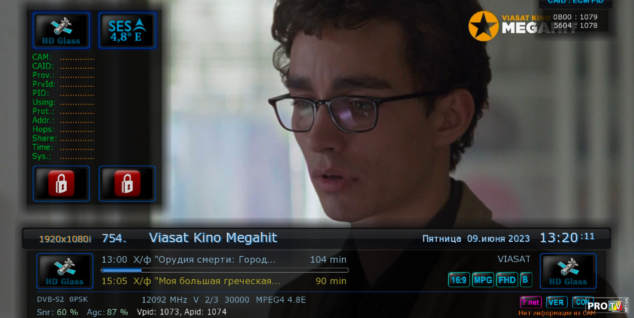

12092 V, 30000, DVB S2, VMX - возобновлен доступ абонентов оператора до телеканалов Viasat World: HD - Viasat Kino, Viasat Kino Action, Viasat Kino Megahit, Viasat Kino Comedy, Epic Drama, Viasat History; SD - Viasat Kino World, Viasat Explore, Viasat Nature
