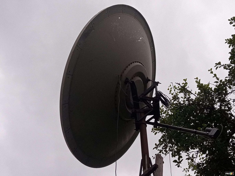

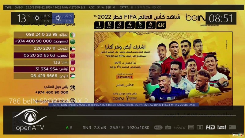

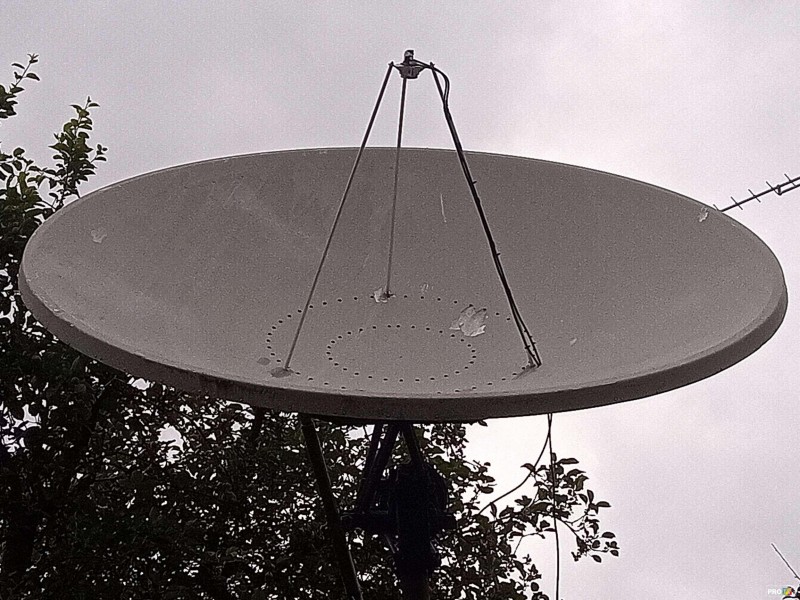

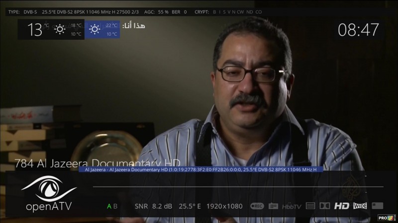

Сегодняшний (утренний) приём луча Es’hail-1
На улице пасмурно и моросит лёгкий дождь
Запад Украины, данные с антенны 2,5м
