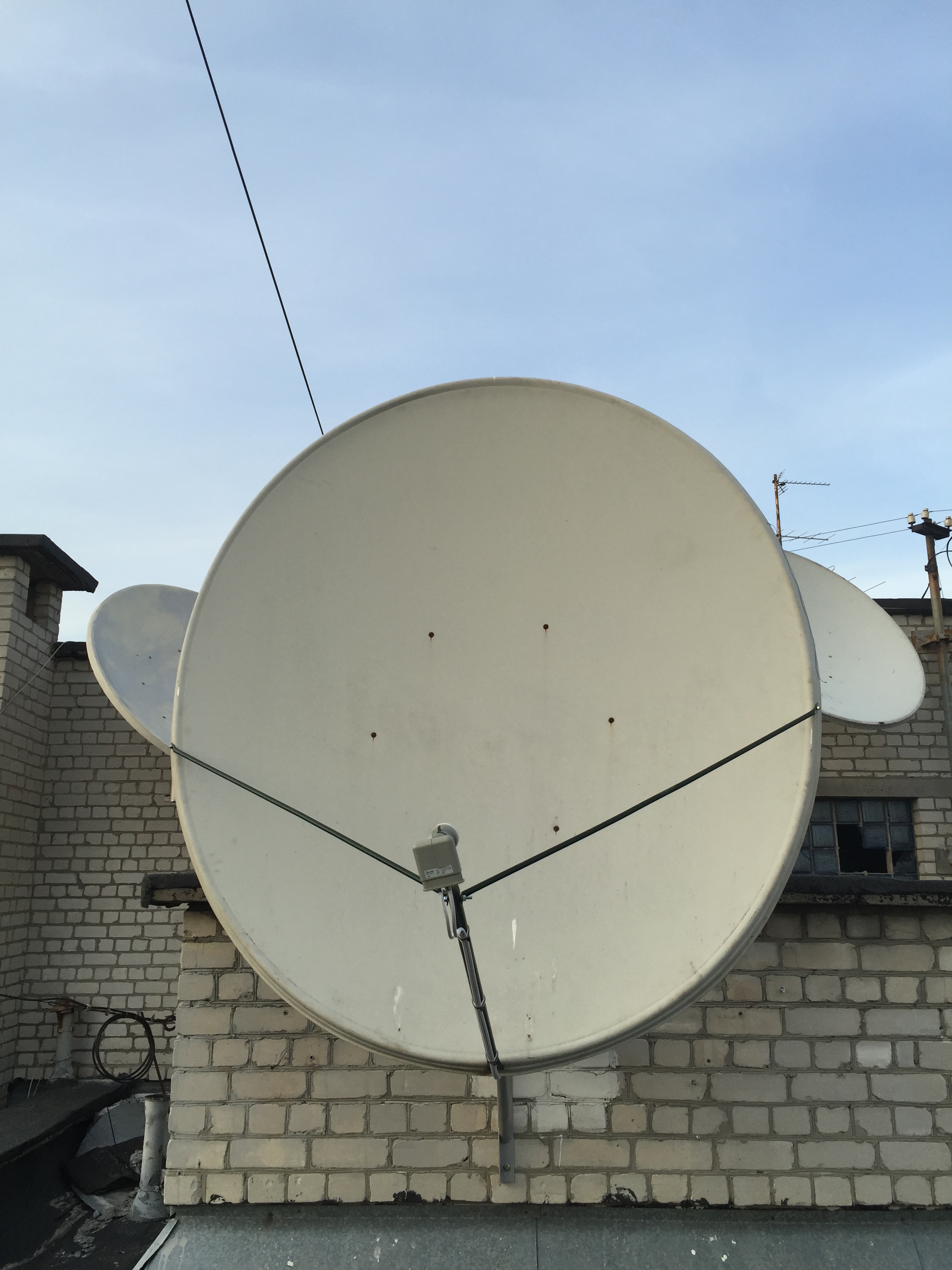

вот такую вот антенну 164*183см
и вот такой вот сигнал

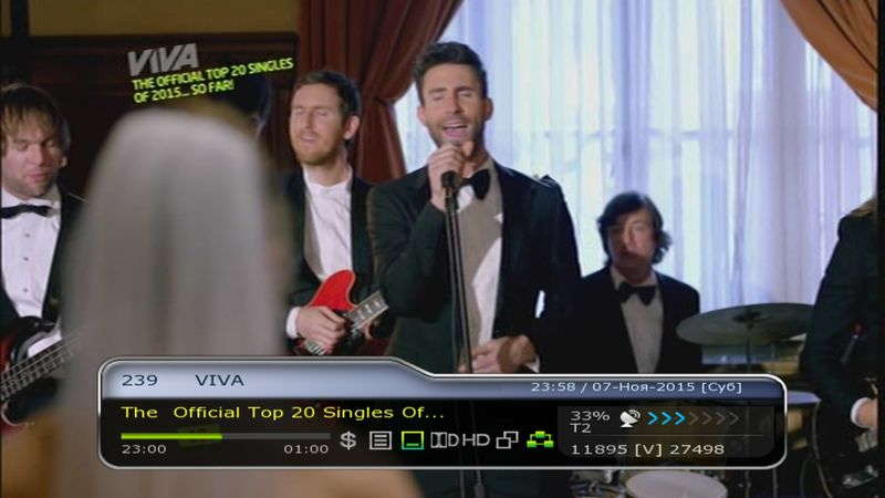

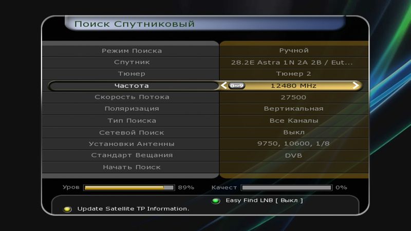

я на этом трасе 11895- вытягивал до 17% по прибору эта 36, то сразу перестает показывать этот транс:
с чем это связано не знаю.
приходилось занижать сигнал до 12 по прибору, по опену сх 4--1 %
хороших результата было достигнуто на обрезном конвертере евроскай:

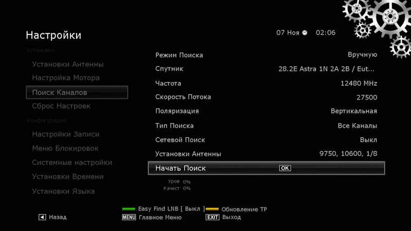

Александр какой сигнал у Вас на этом трансе (12480)?
все грустно ((((
 Заголовок сообщения: Re: Поднастроить антенну 28е
Сообщение Добавлено: 07 ноя 2015, 08:21
Сообщения: 82
Откуда: ОДЕССА + пос.НАТИ
Так ясно, у Вас есть другие модели ресиверов подключите и проверите этот тран..12480.

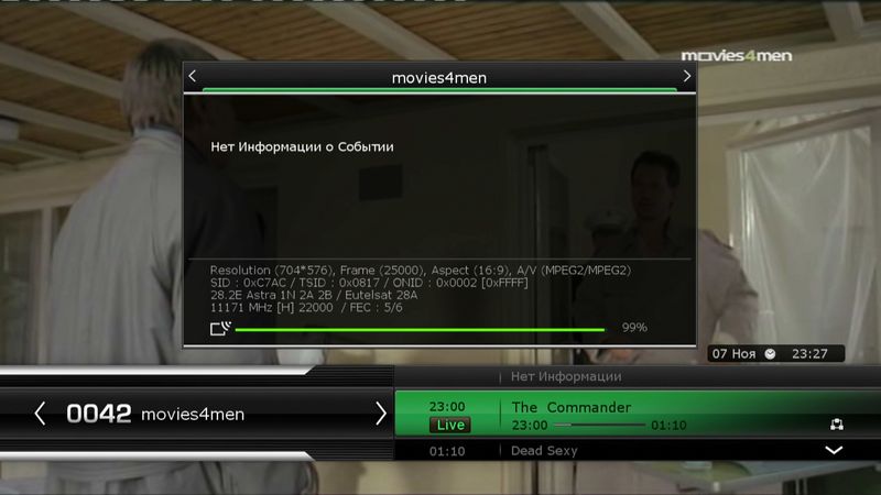

Сообщение Добавлено: 07 ноя 2015, 22:52
невдача спіткала українського спортсмена )))

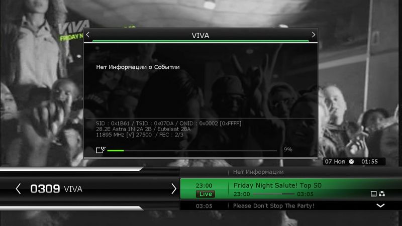

Сообщение Добавлено: 07 ноя 2015, 22:59

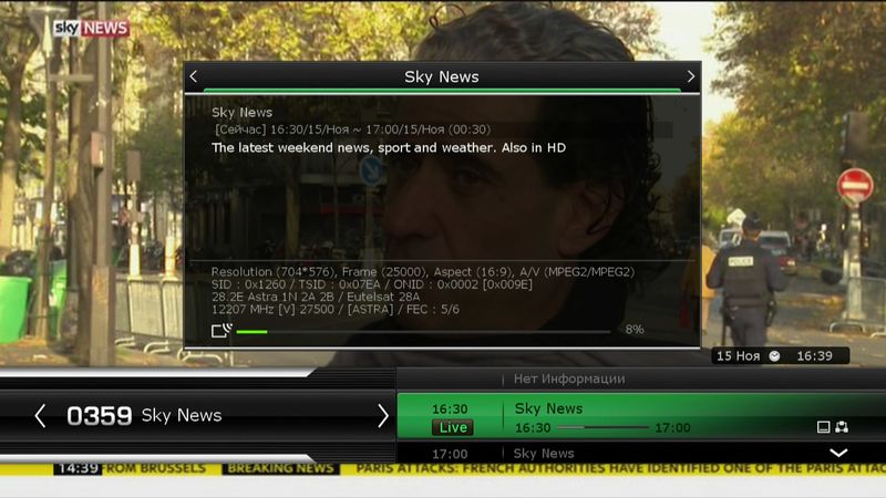

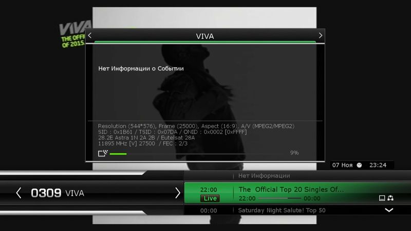

сигнал на S9 на канале Viva
сигнал на SX6
значит дело не ресивере , а в диаметре антенны .

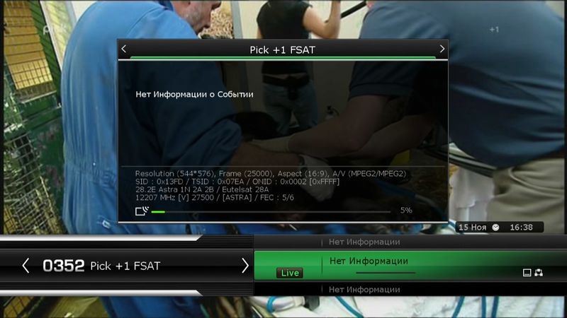

самый проблематичный тран.. , но все таки Я его выловил )Astra 2F

Сообщение Добавлено: 15 ноя 2015, 04:42

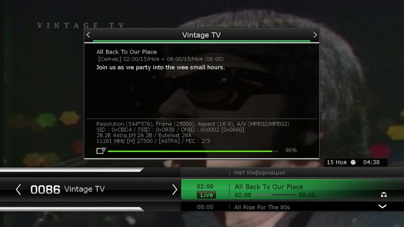

Vintage TV работает в любую погоду и непогоду )))

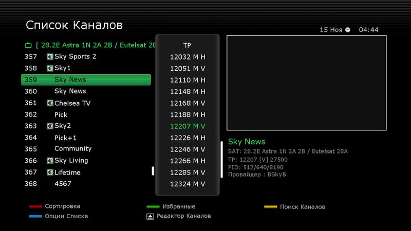

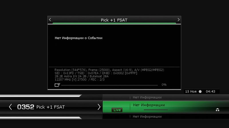

Сообщение Добавлено: 15 ноя 2015, 04:46
12207 сейчас у меня по нулям
но телеканалы прописались и когда погода была получше - работали
будет более ясная погодка - выложу уровни
Сообщение Добавлено: 15 ноя 2015, 07:45
Сообщения: 82
При точной настройки на этот спутник Astra 2F сигнал повышается на трас.. , но этом спутнике Astra 2E тогда проседает сигнал . сигнал плавающий 12207 ) то появляются то пропадает , сейчас сигнал не наблюдаю ( погода ясно 7.43 )
