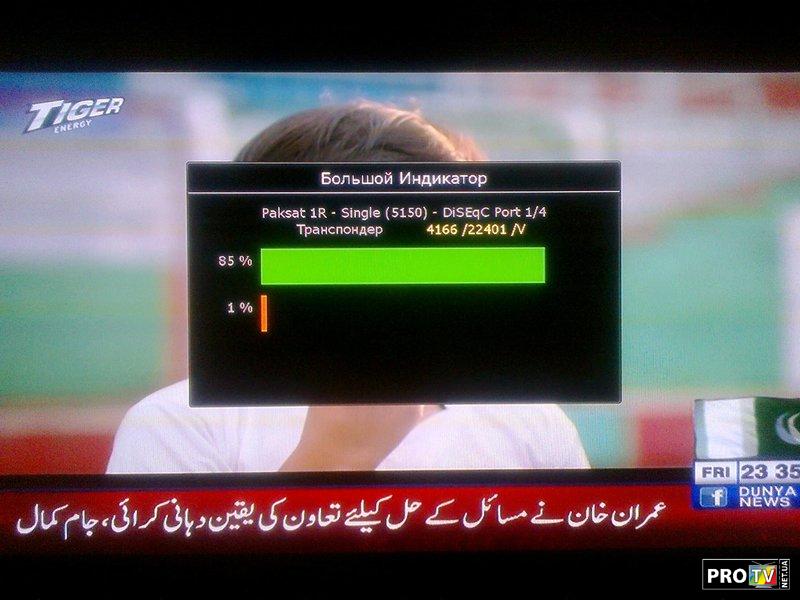

Сообщение Добавлено: 06 мар 2018, 20:30

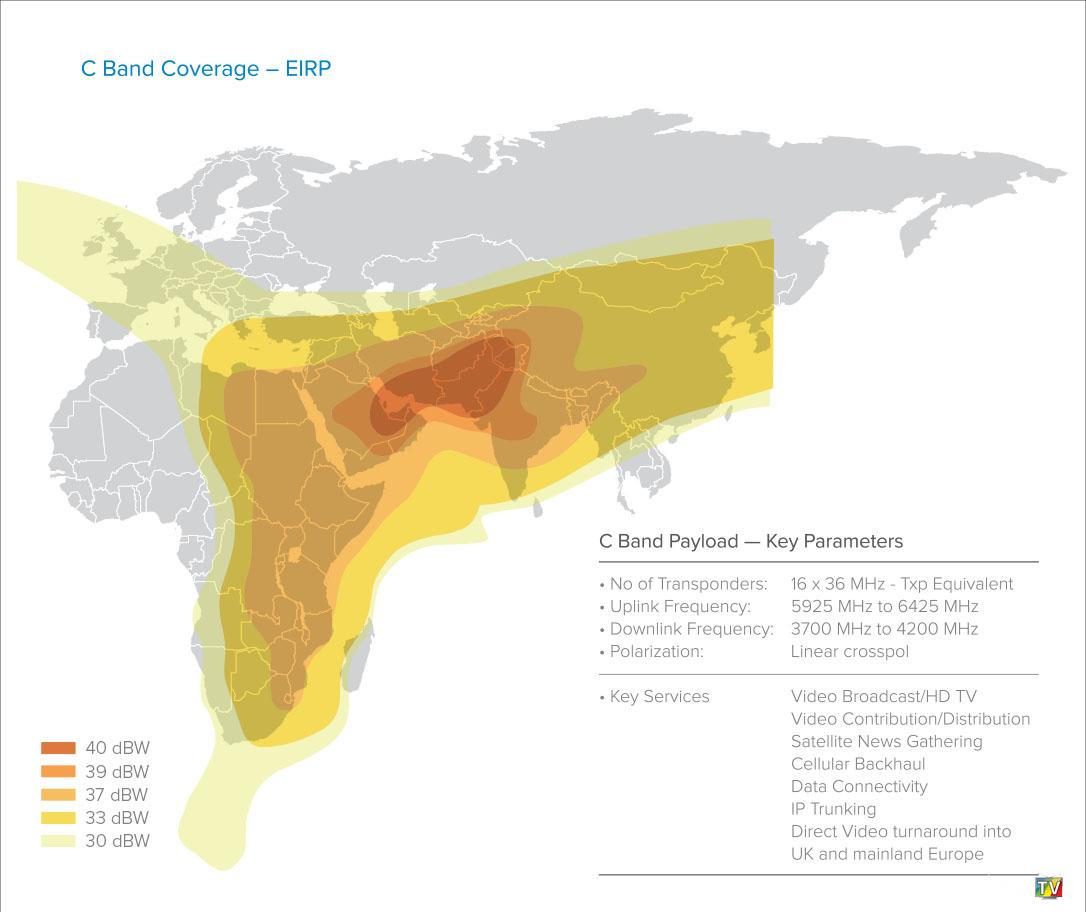

PakSat-1R C Band

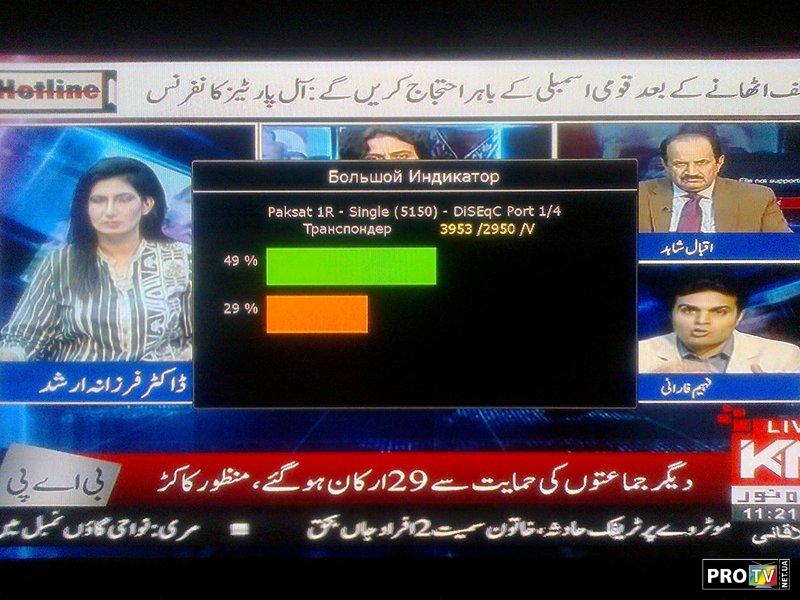

 Заголовок сообщения: Re: Прием и телеканалы со спутника PakSat 1R @ 38° East
Сообщение Добавлено: 06 мар 2018, 22:57

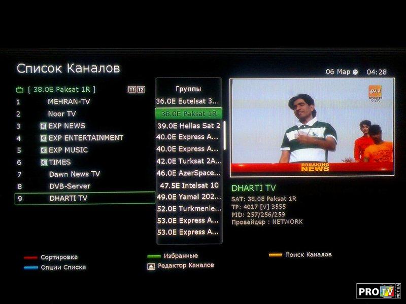

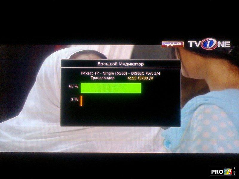

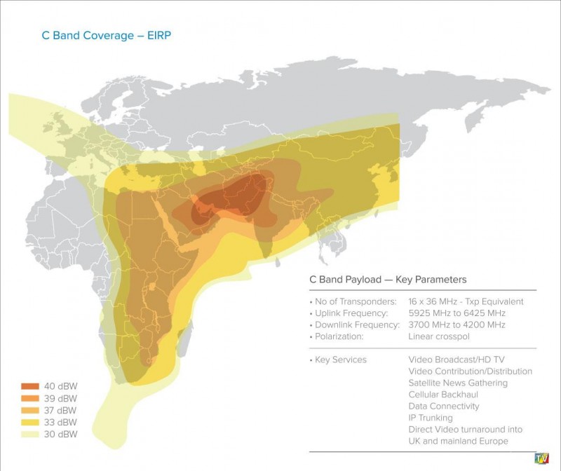

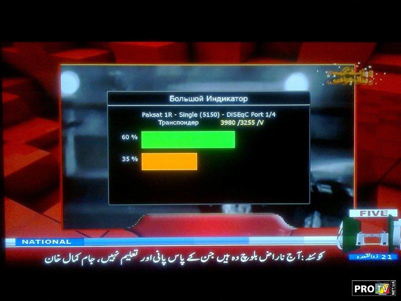

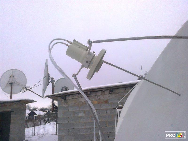

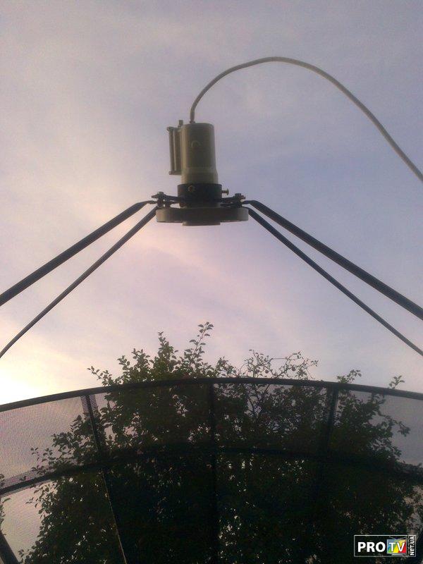

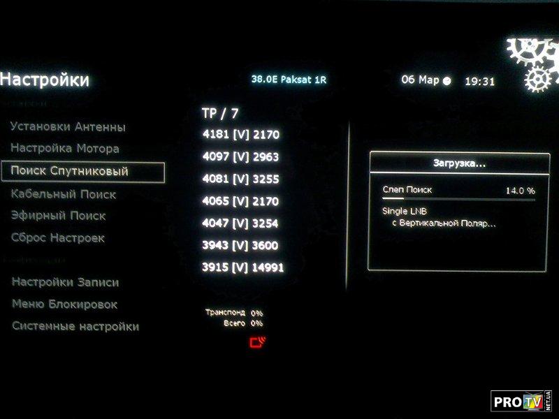

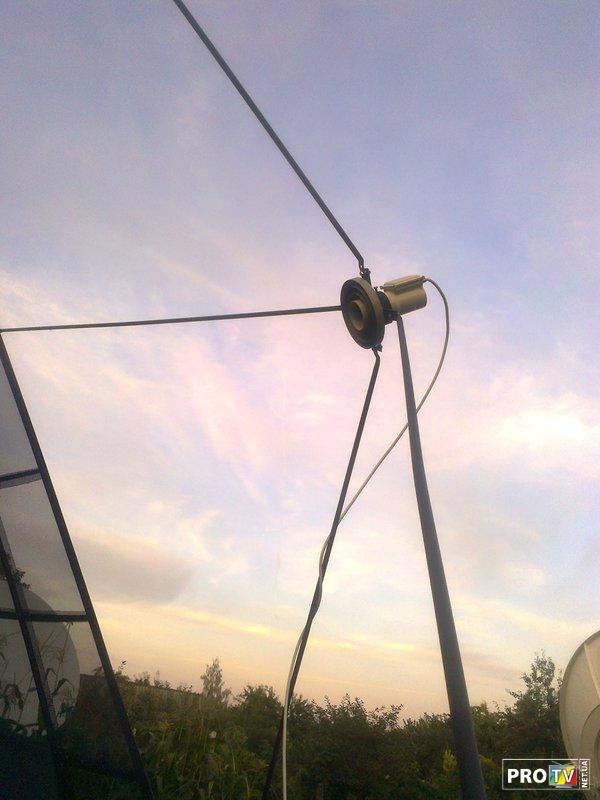

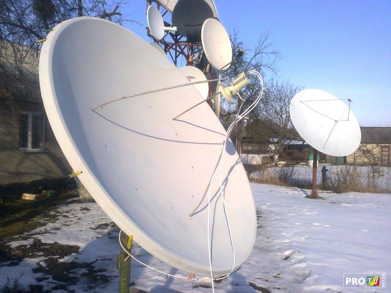

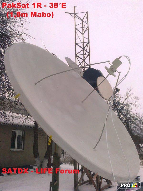

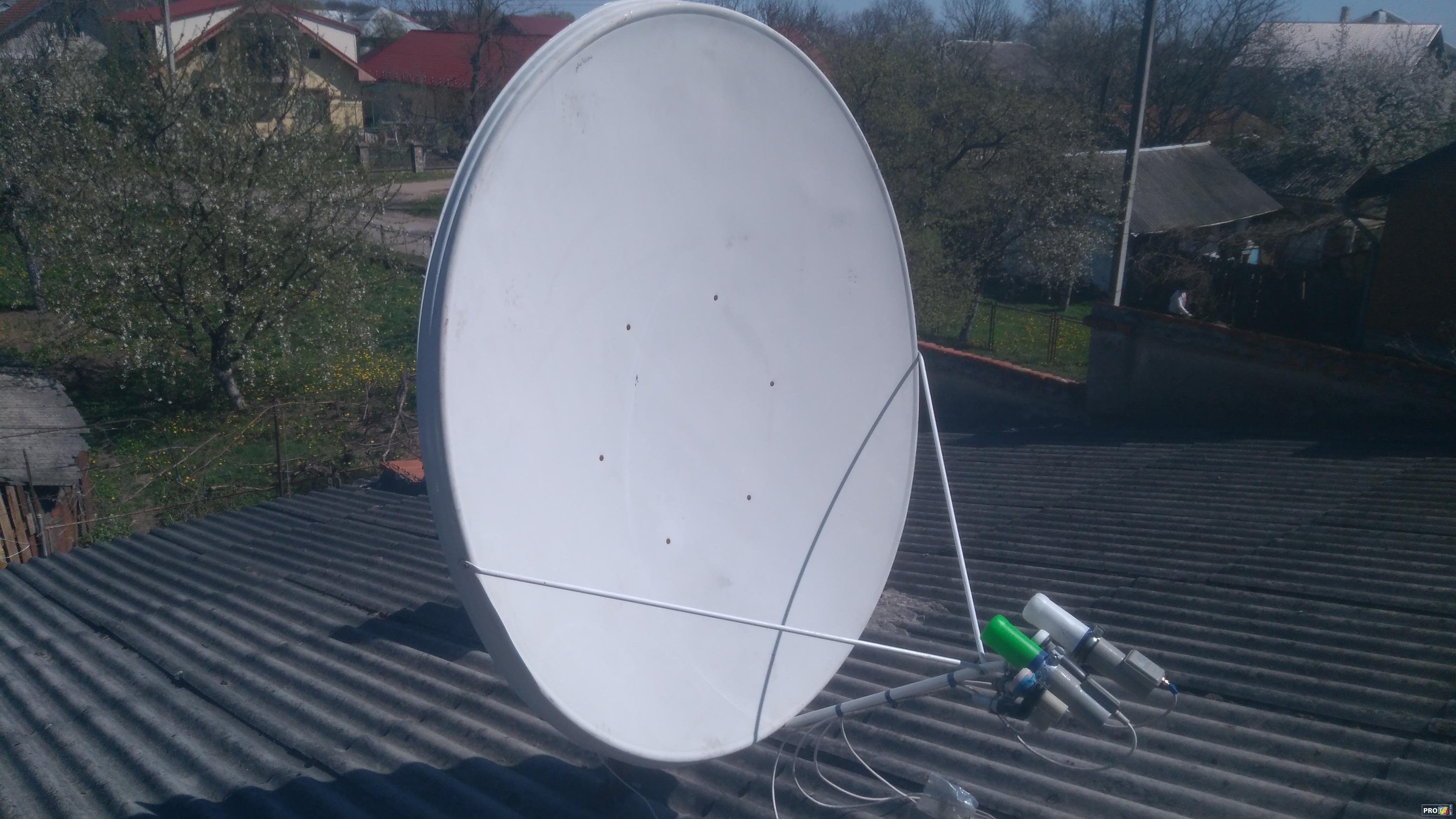

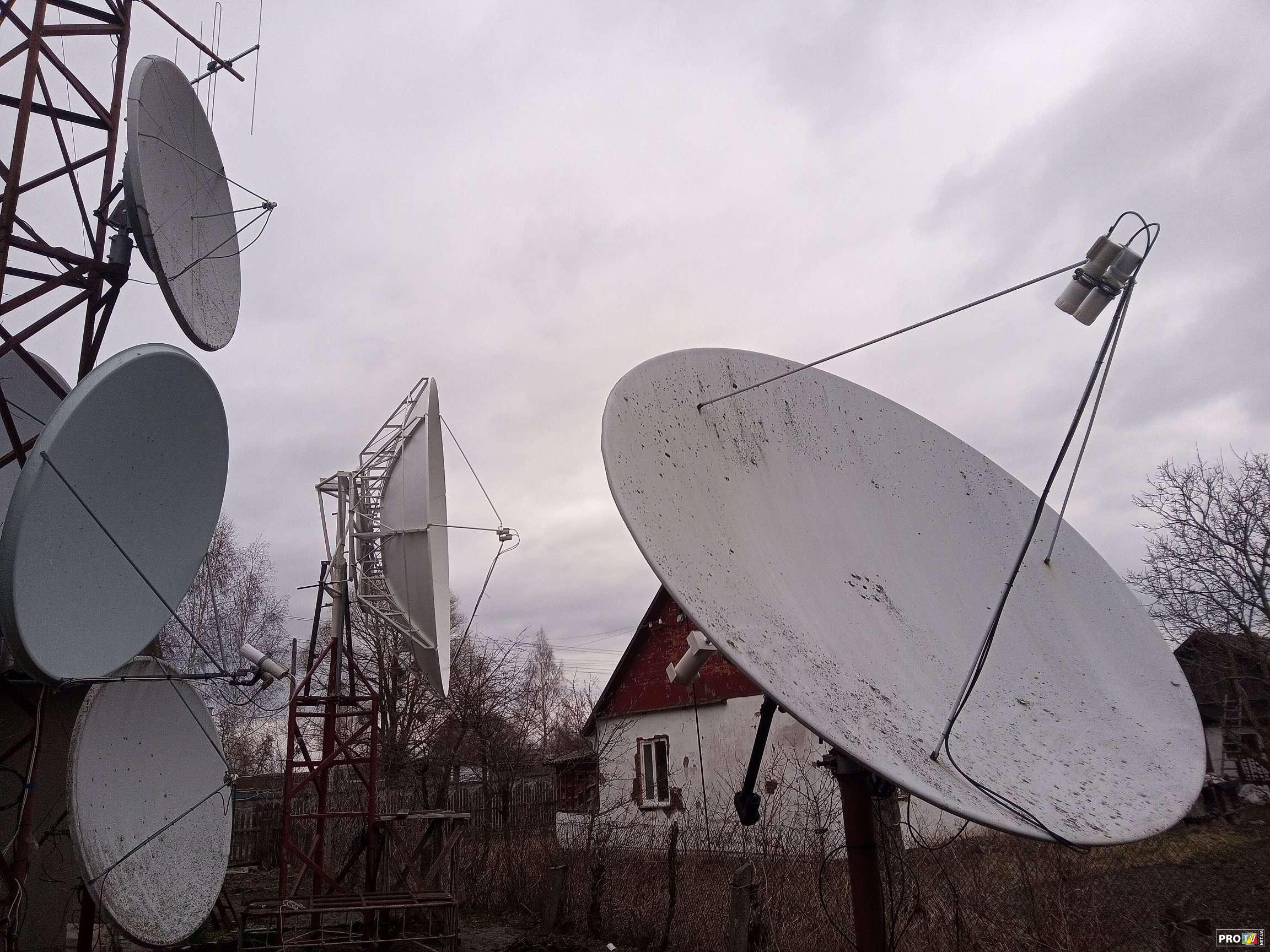

Сегодня решил поиграться с экстримальным спутником на западе Украины с 38°E - PakSat 1R на прямофокусную мабо 1.8м

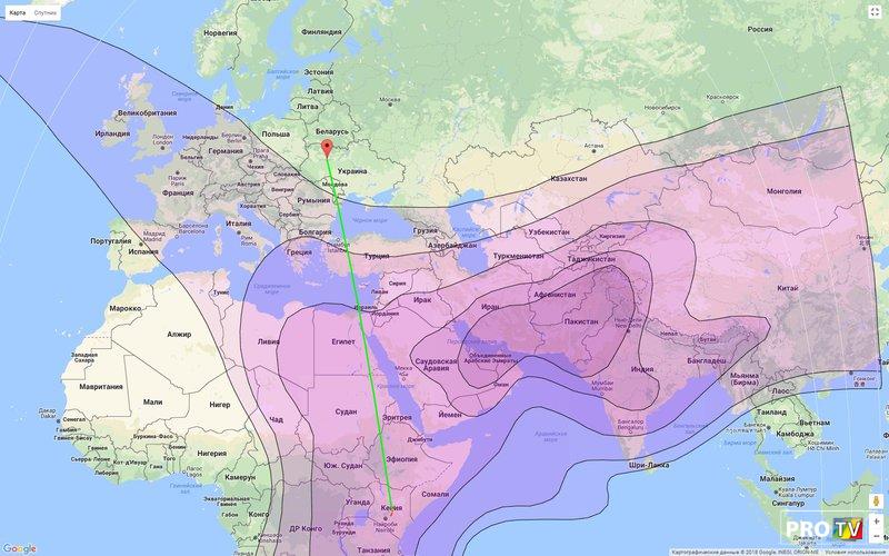

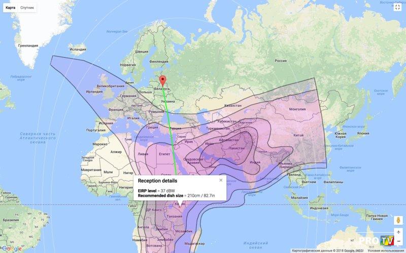

По карте я нахожусь не в зоне приёма:
В гарантированном крайнем луче советуют использовать 320-400см
http://www.satstar.net/beams/pak1r_c.html
Обожаю играться с каждым спутником индивидуально.
После отстройки все-таки несколько транспондеров более стабильно удалось принять на этот маленький размер.
При слепом поиске ,благодаря большой волне Си диапазона -также прописывались частоты с соседнего 40е С.
Вообщем удалось принять такие каналы и транспондеры:
При отстройке спутника были и другие транспондеры,но они были значительно нестабильны при локе.
Вообщем насколько это выглядит DX -приём вы оцените со стороны сами!

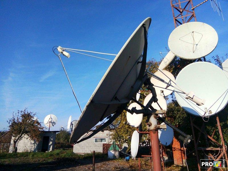

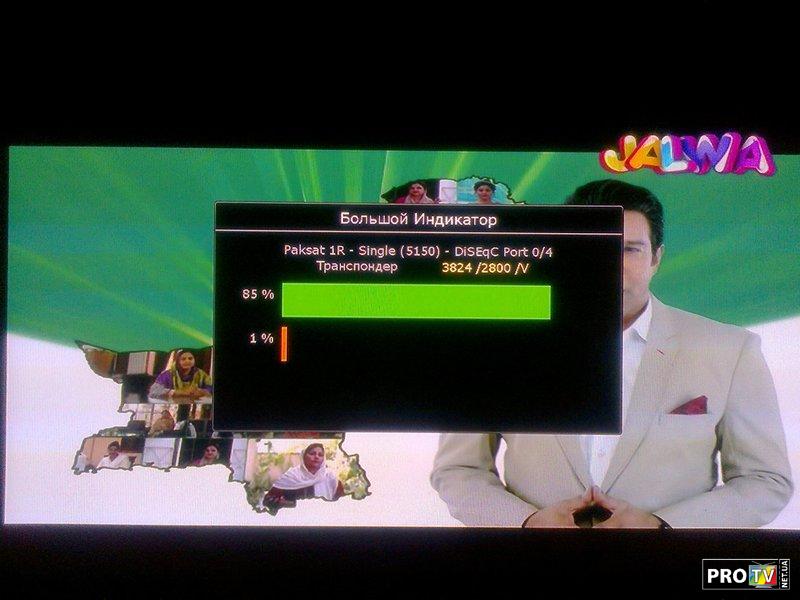

Сообщение Добавлено: 16 мар 2018, 19:49

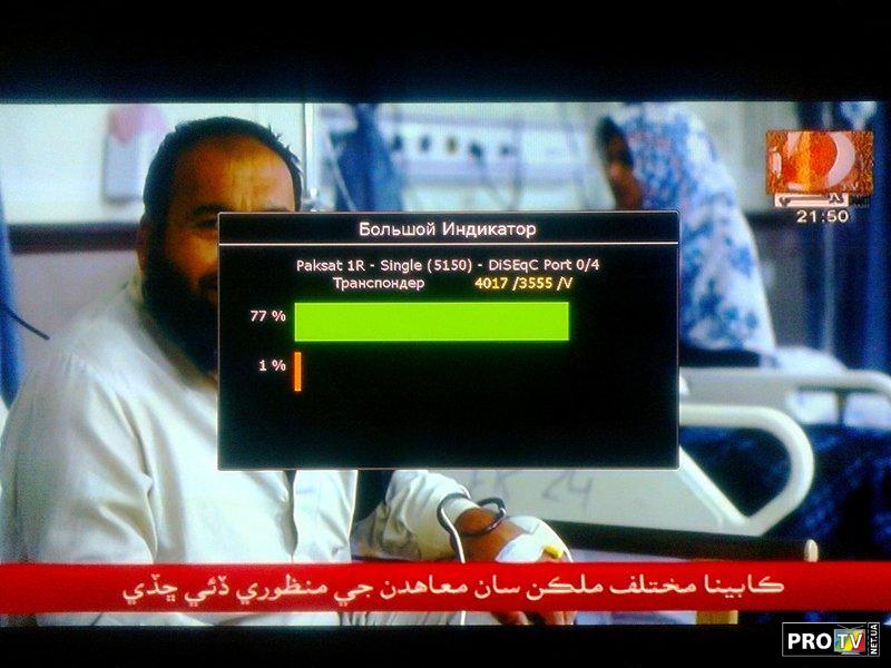

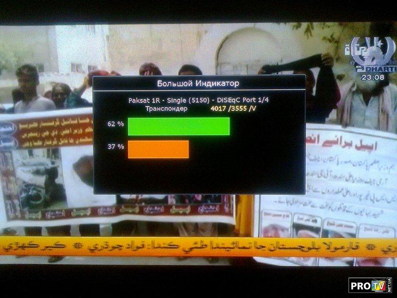

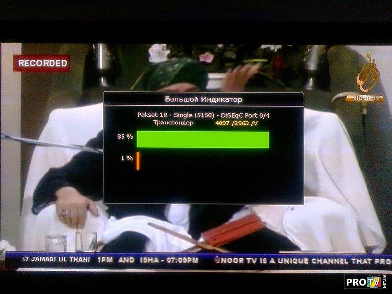

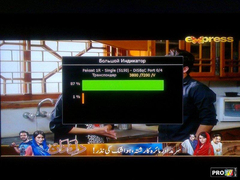

Сегодня прорезался транспондер с самым сильным уровнем качества на спутнике (180см) :

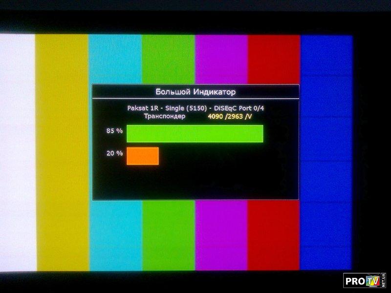

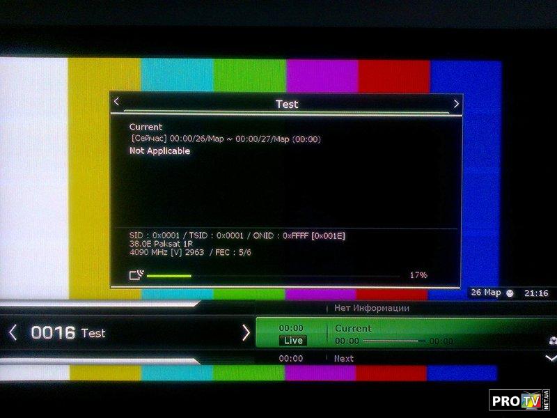

Сообщение Добавлено: 26 мар 2018, 20:20

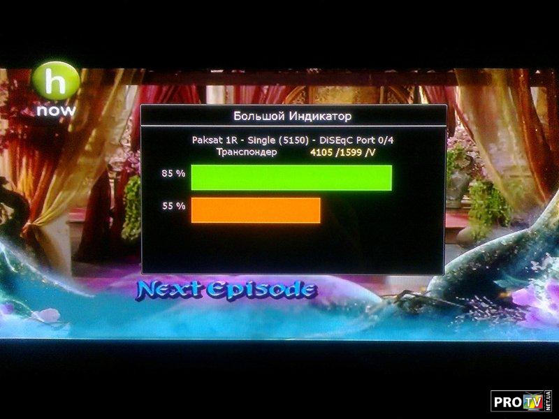

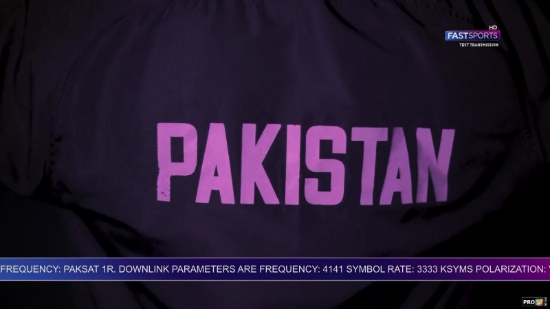

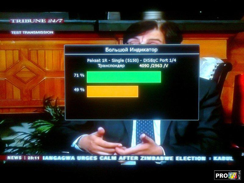

Новый транспондер c Test card на 4090 V 2963

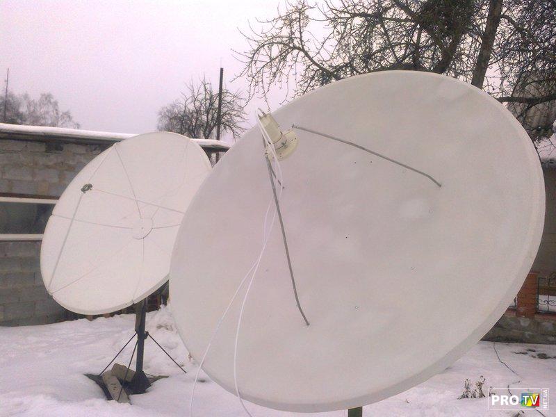

Сообщение Добавлено: 15 июл 2018, 13:20

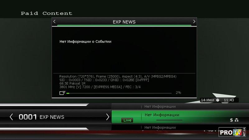

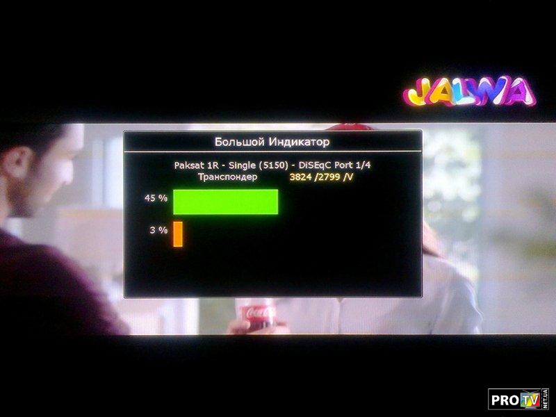

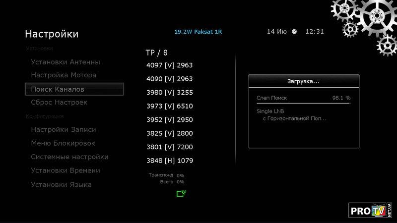

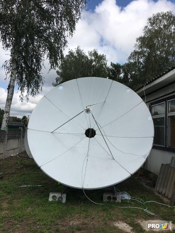

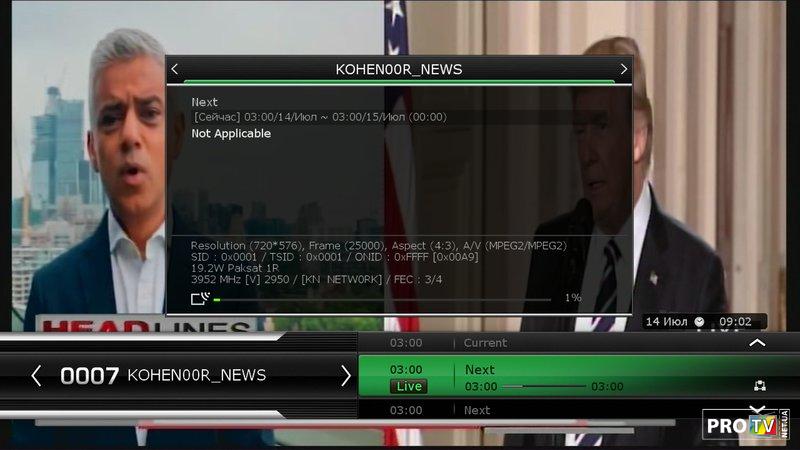

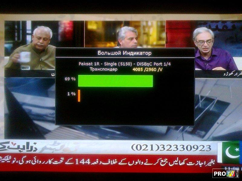

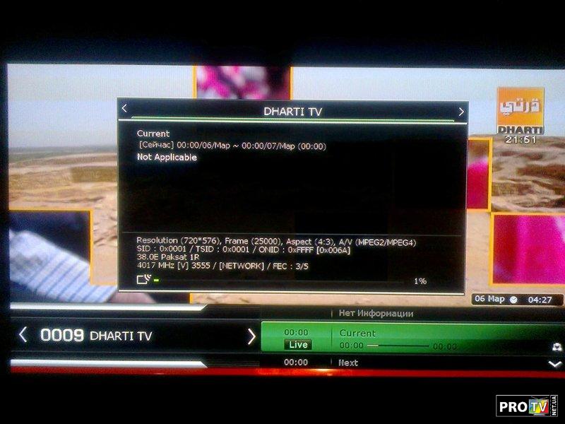

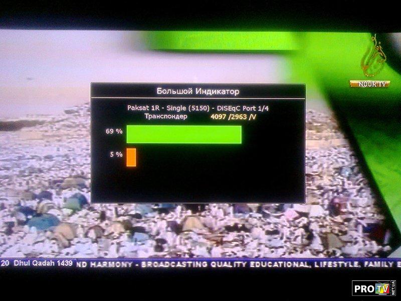

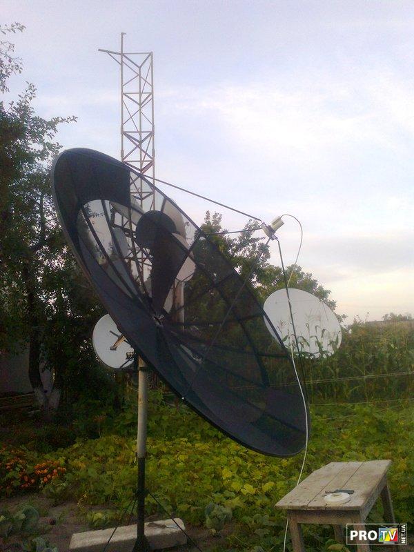

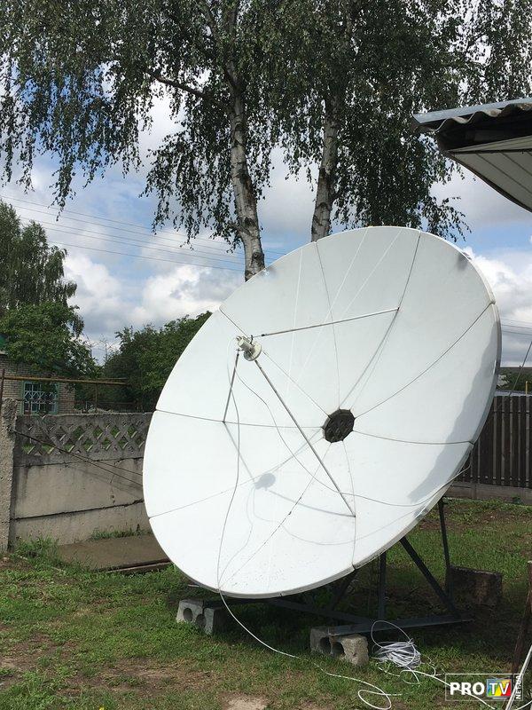

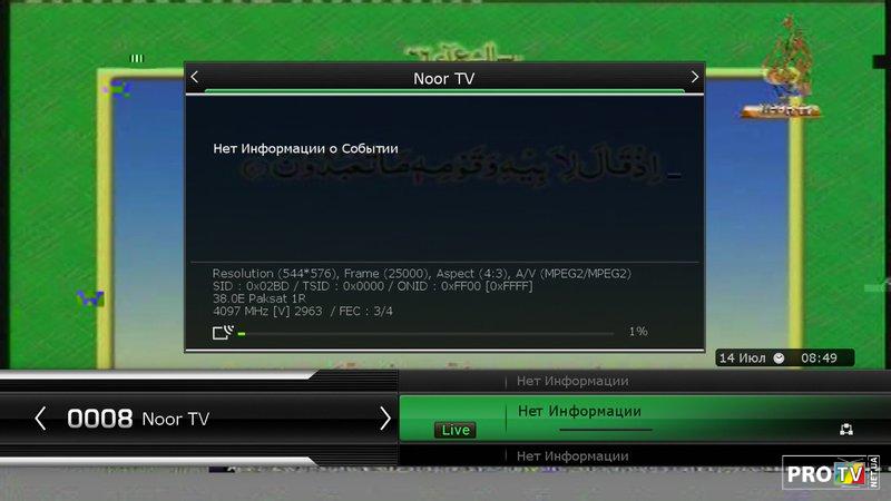

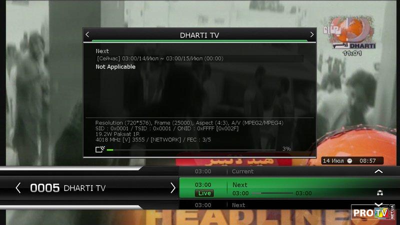

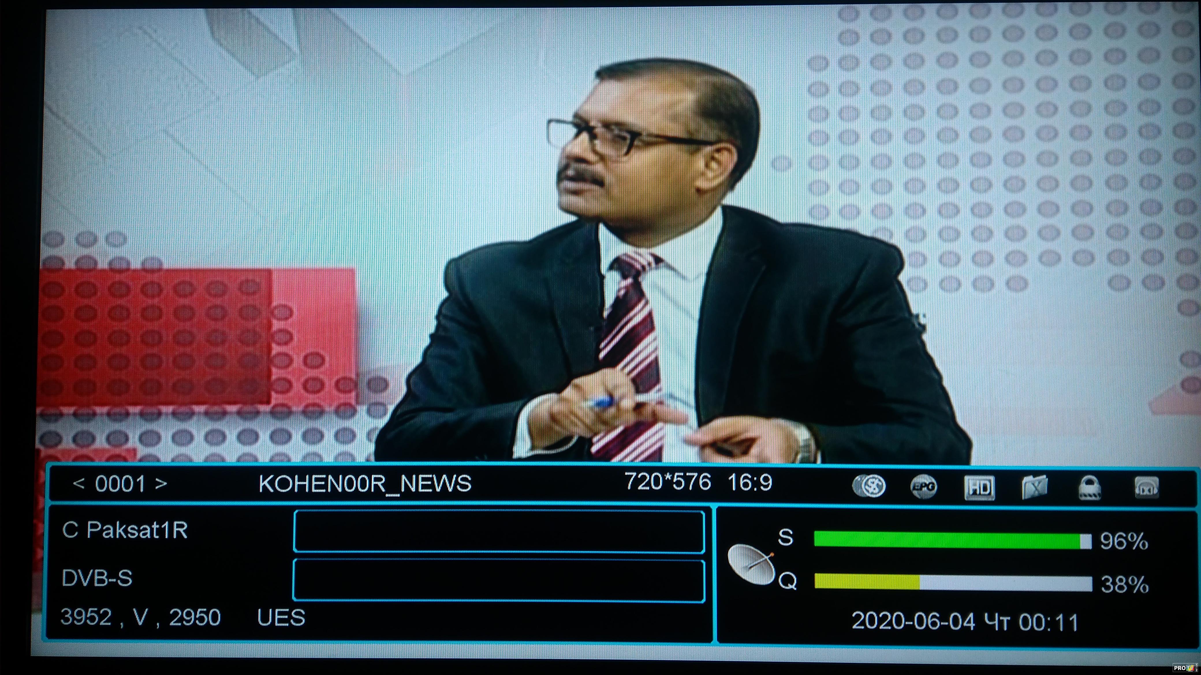

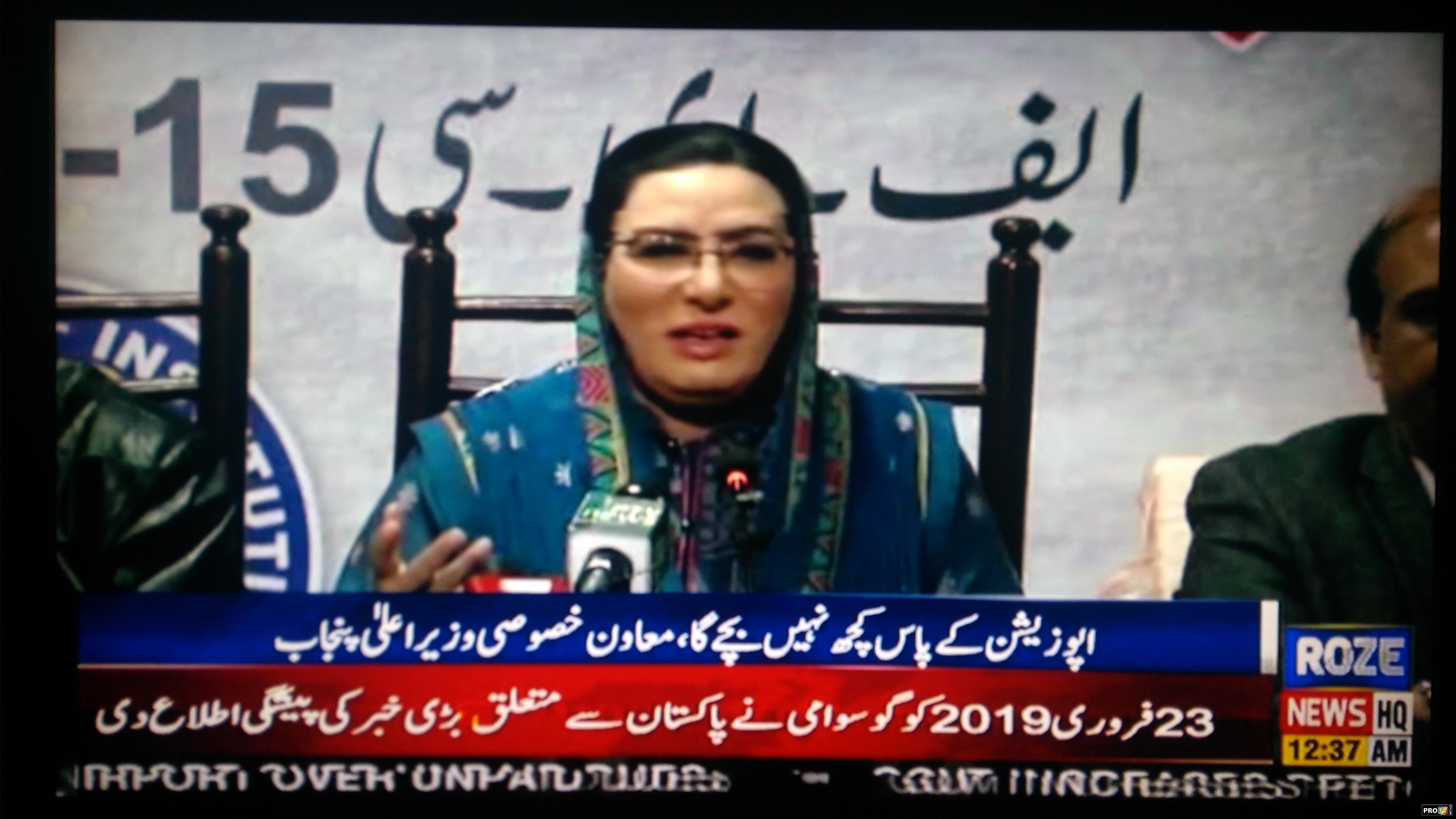

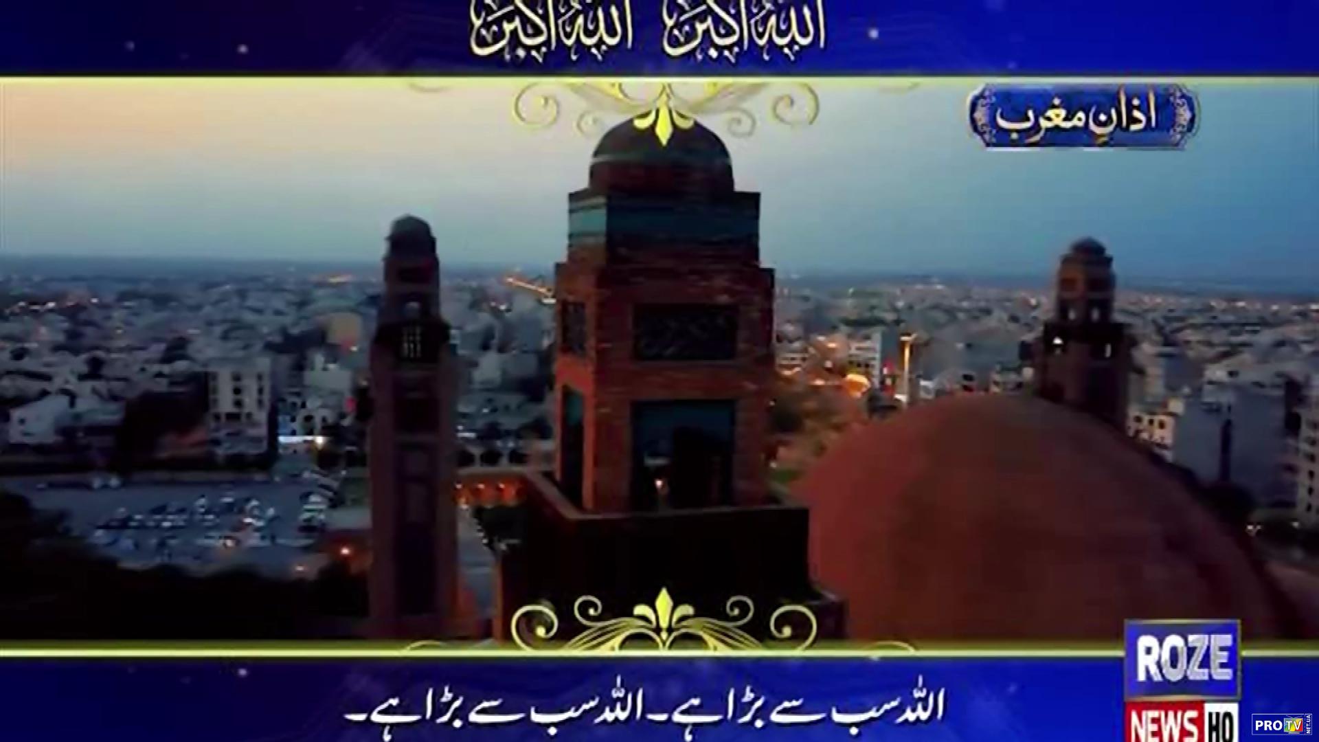

Попытка принять данный борт на прямофокус 320 см. удалась. Судя по карте покрытия я вообще должен был быть в пролёте с сигналом, однако пару транспондеров принять удалось.
При слепом поиске прописалось 8 транспондеров. Всего удалось принять 7 каналов.

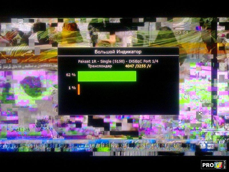

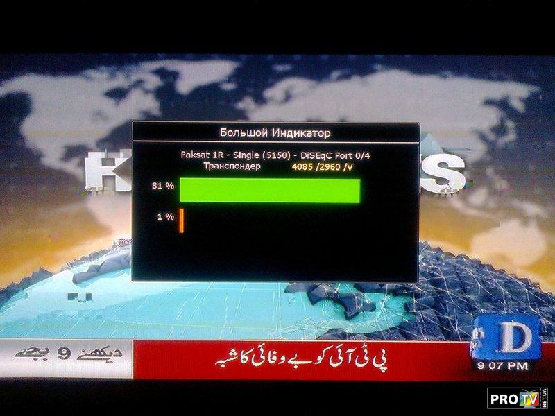

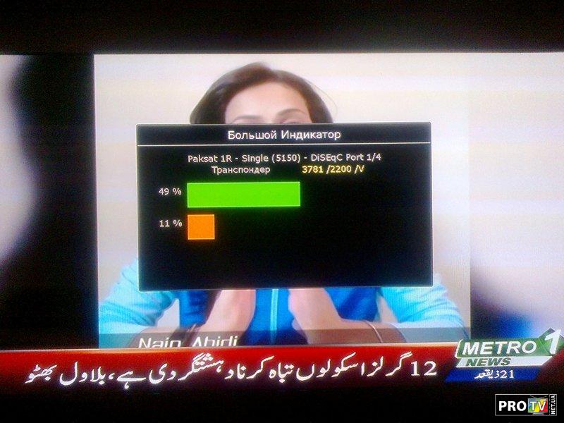

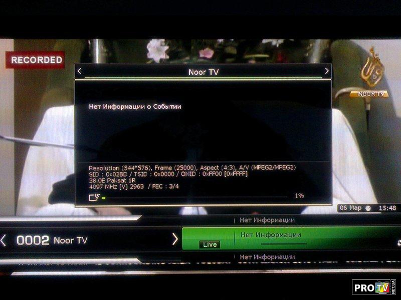

Самый сильный и в тоже время самый нестабильный сигнал был на частоте 3952 V 2950 с каналом KOHENUR_NEWS. Вечером он достигал 31% по уровню шкалы Openbox SX4, утром падал до 1%, а затем и вовсе мог пропасть.
Один раз прописался канал Noor TV. Картинка с ним настолько сыпалась, что еле удалось сделать с ним скриншот. В видео он не попал.
Следующие скрины сделаны когда сигнал показывал себя на максимуме.
В будущем планирую возвращаться к приёму данного борта, возможно зимой в мороз удасться принять большее количество каналов

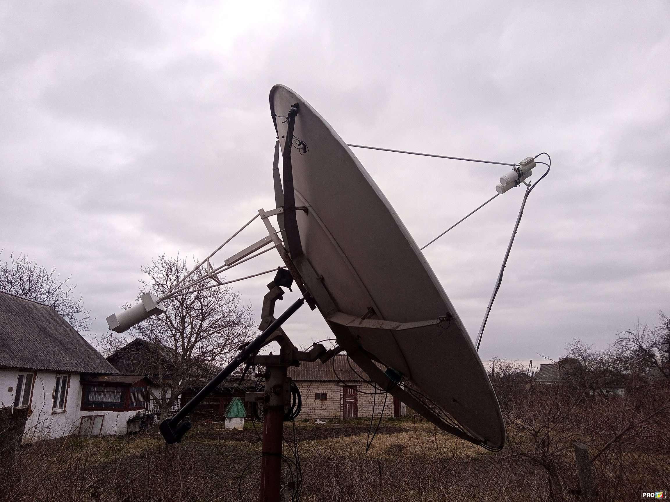

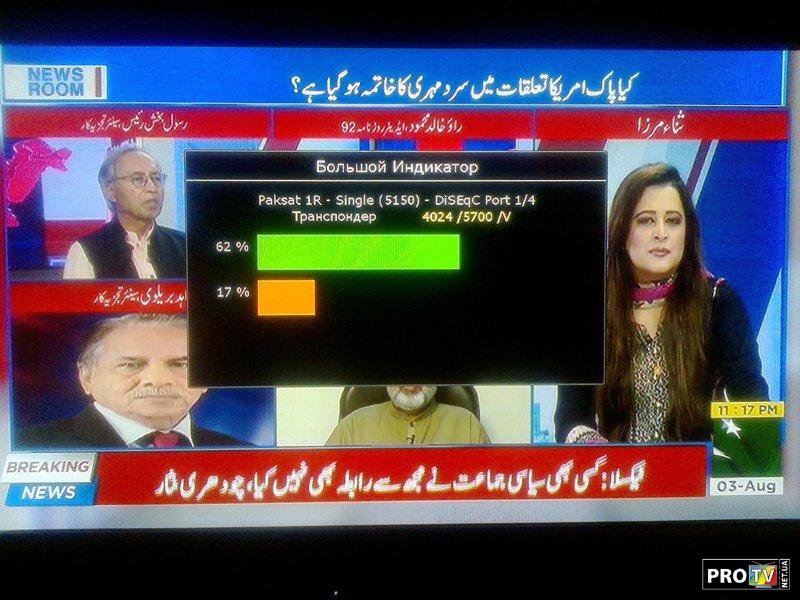

Сообщение Добавлено: 03 авг 2018, 22:58

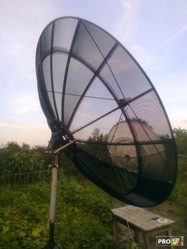

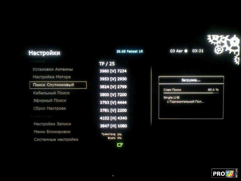

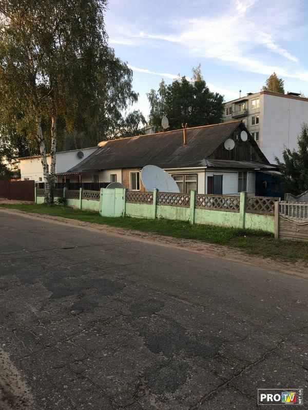

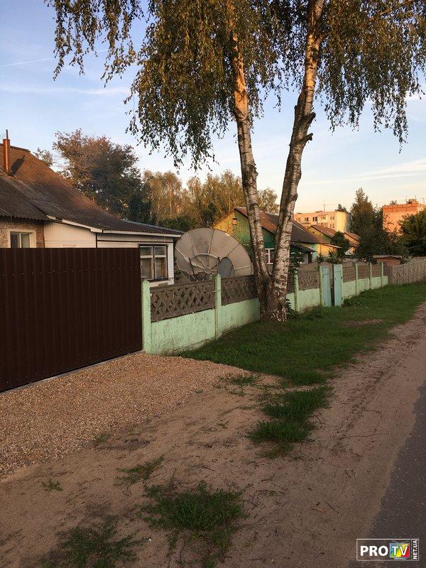

Тестовый приём 38°E - PakSat 1R в С band на сетчатую антенну 3 метра. (Запад Украины)

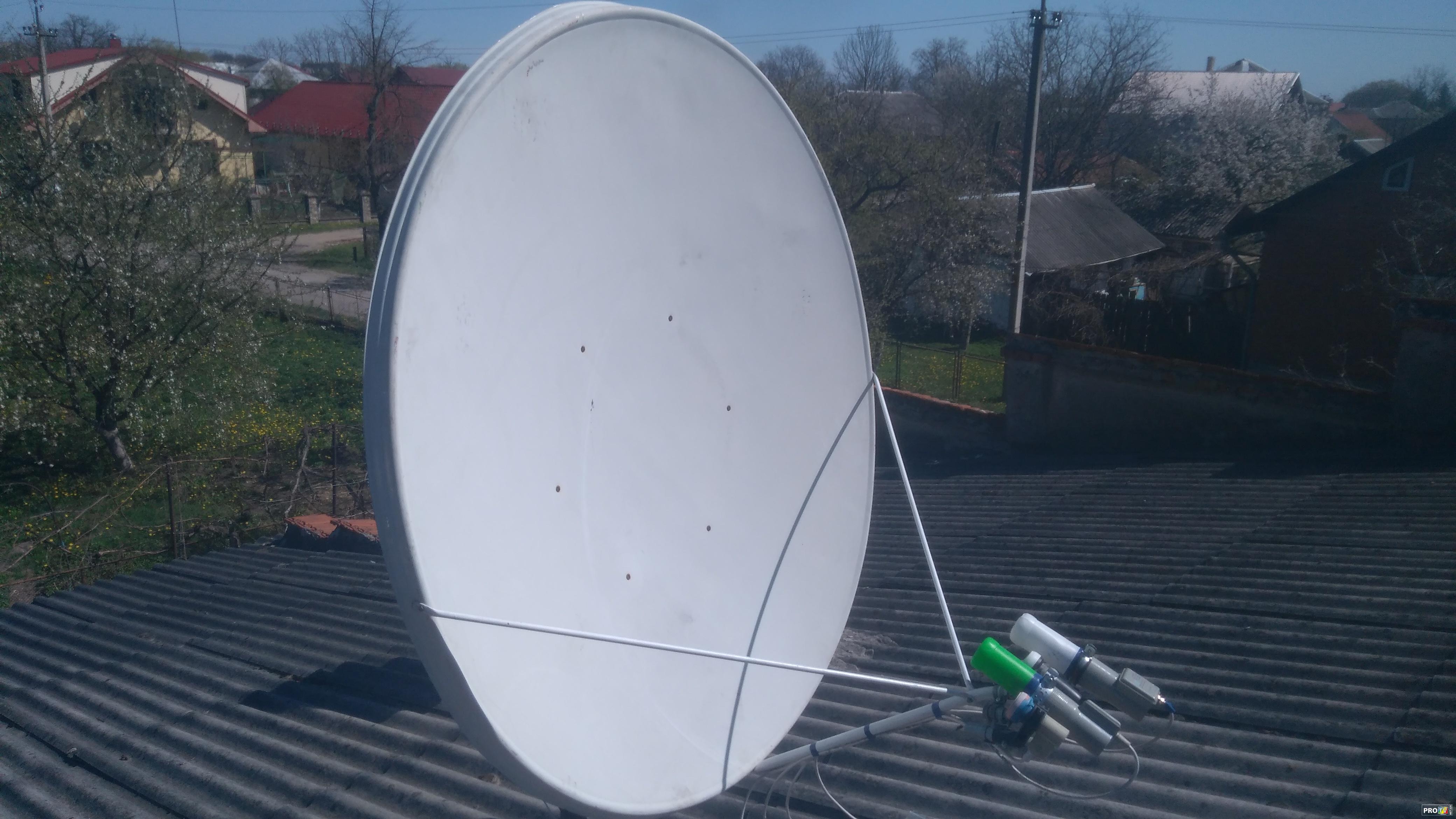

Сообщение Добавлено: 03 июн 2020, 23:16
Прийом данного спутника на антену офсет 160Мабо,в Ивано-Франковской обл.

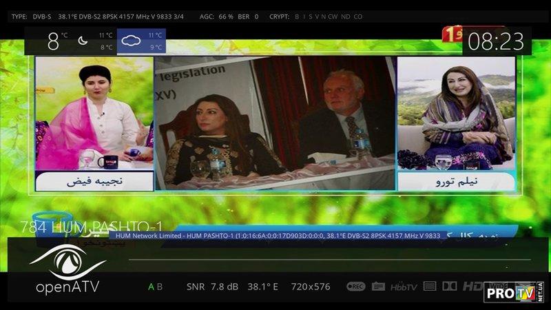

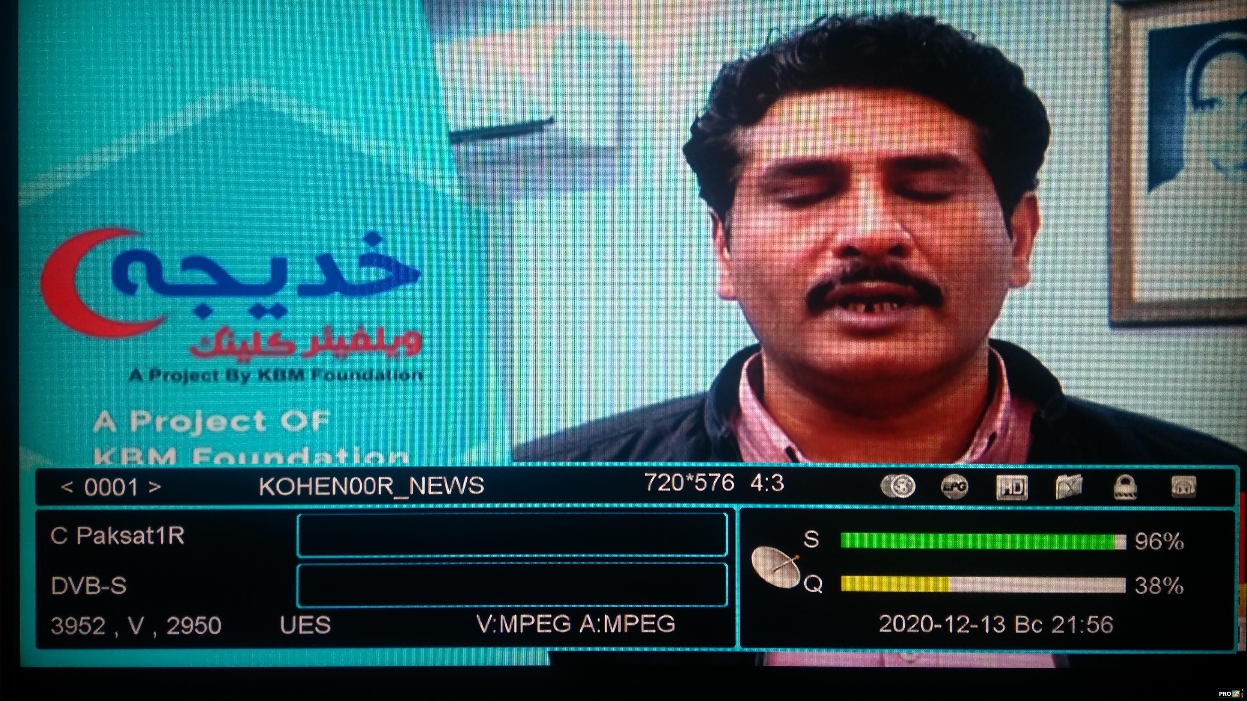

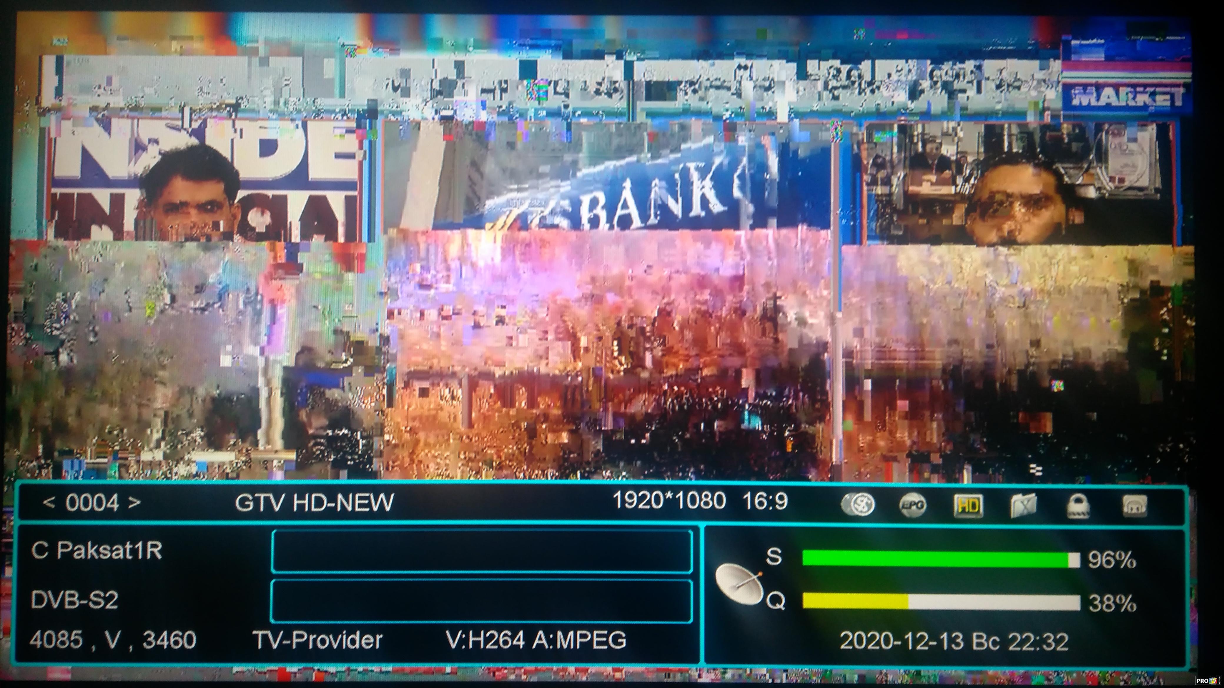

Сообщение Добавлено: 13 дек 2020, 22:47
Сегодняшний вечерний обзор етого спутника,немного добавлено сигнала,спасибо друзьям полякам подсказали принять ещё один транспордер который раньше не принимал,прийом на антену офсет Мабо 160*180 в мультифиде в Западной Украине.

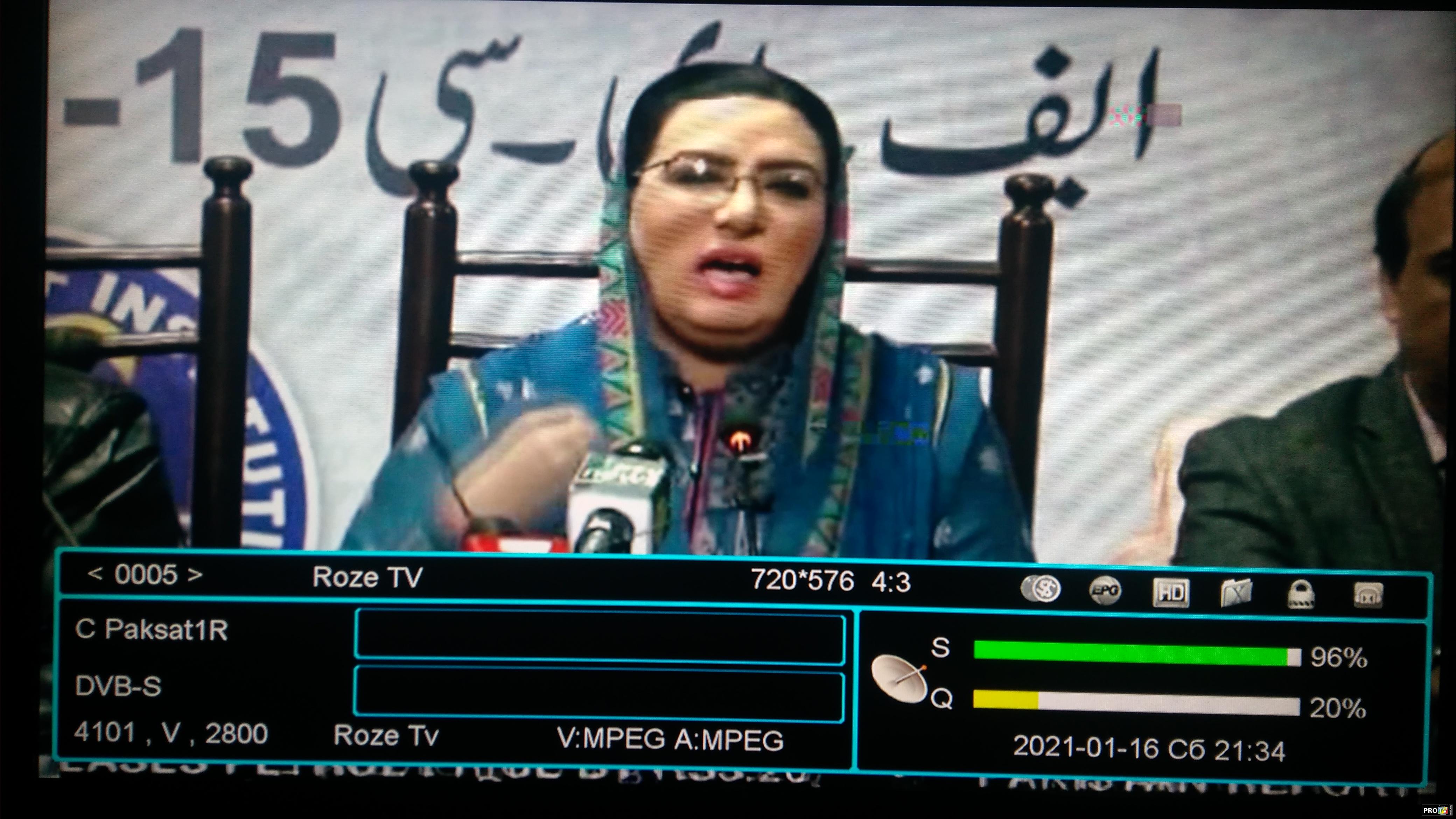

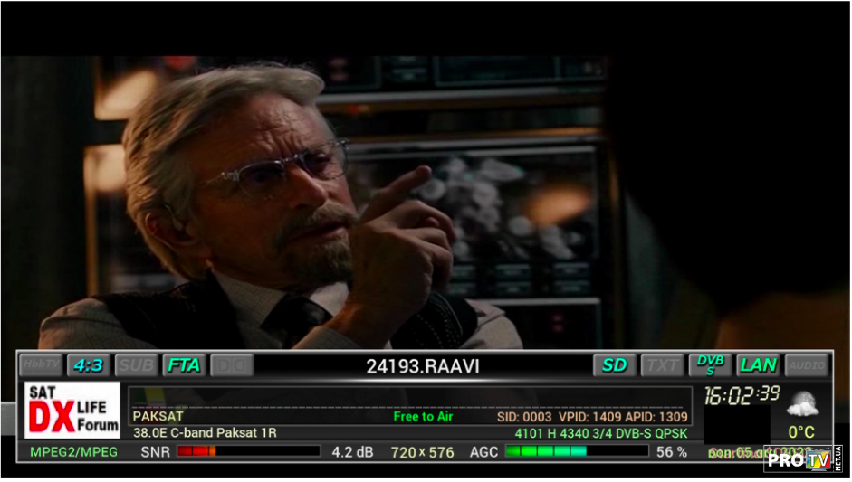

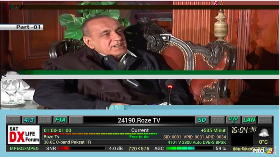

Сообщение Добавлено: 16 янв 2021, 21:50
Принял транспордер 4101V2800 на антену офсет Мабо 160*180 в мультифиде.(Западная Украина).

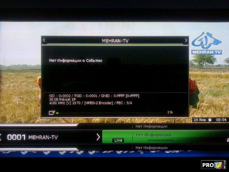

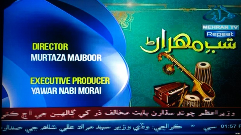

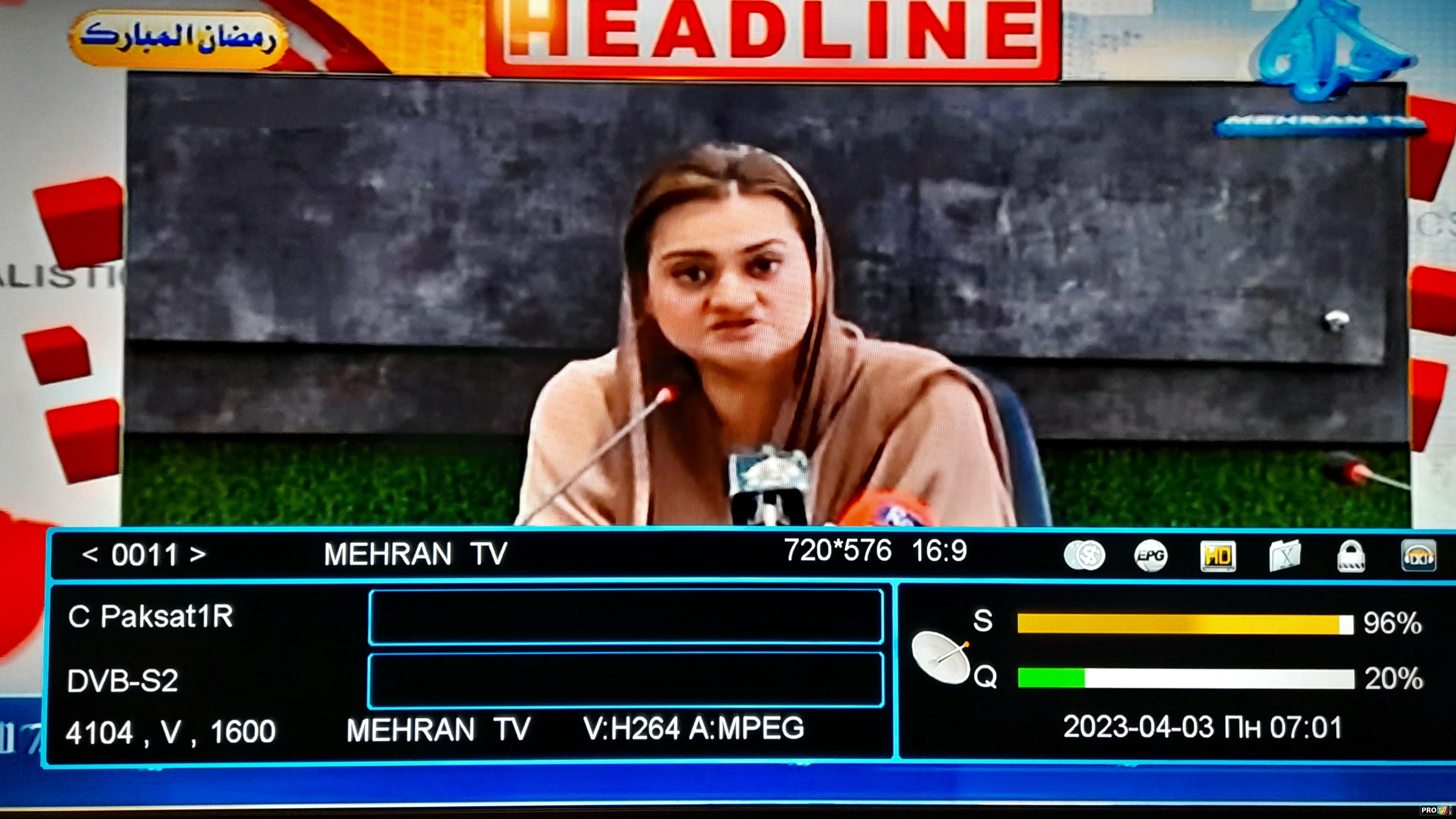

Сообщение Добавлено: 03 май 2021, 11:20

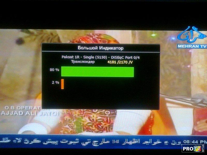

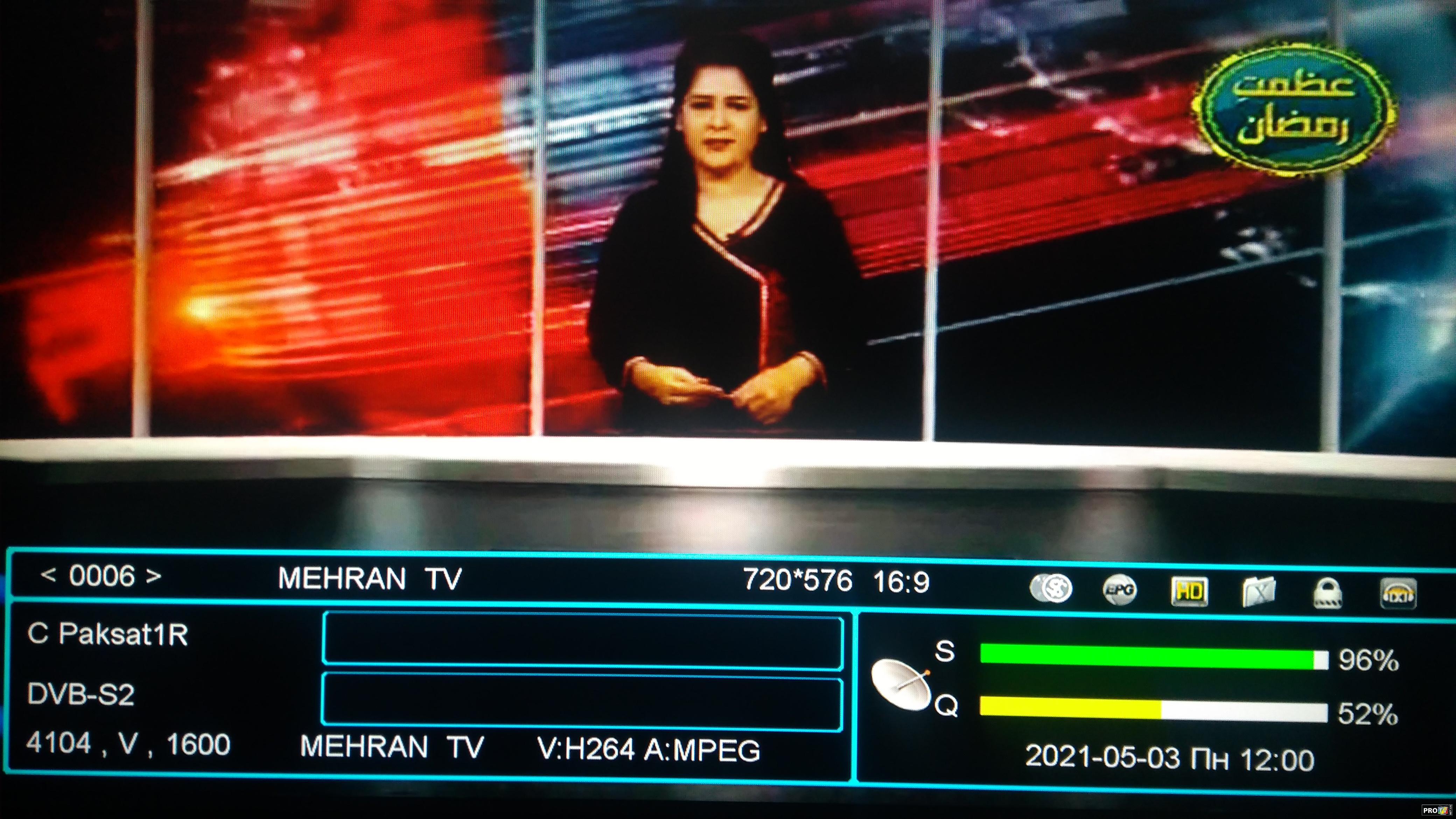

MEHRAN TV, приём в Западной Украине на антену офсет Мабо 160*180 в мультифиде.

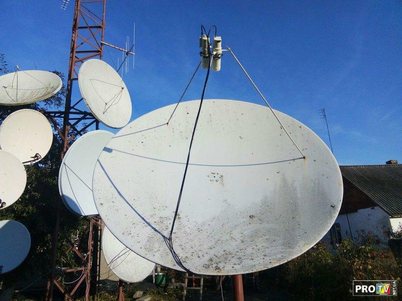

Сообщение Добавлено: 16 окт 2021, 08:12

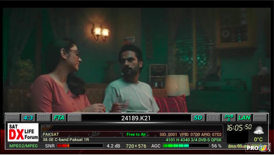

Принятый сегодня транспондер на антенне 2,6м
С band (линейный) в мультифиде

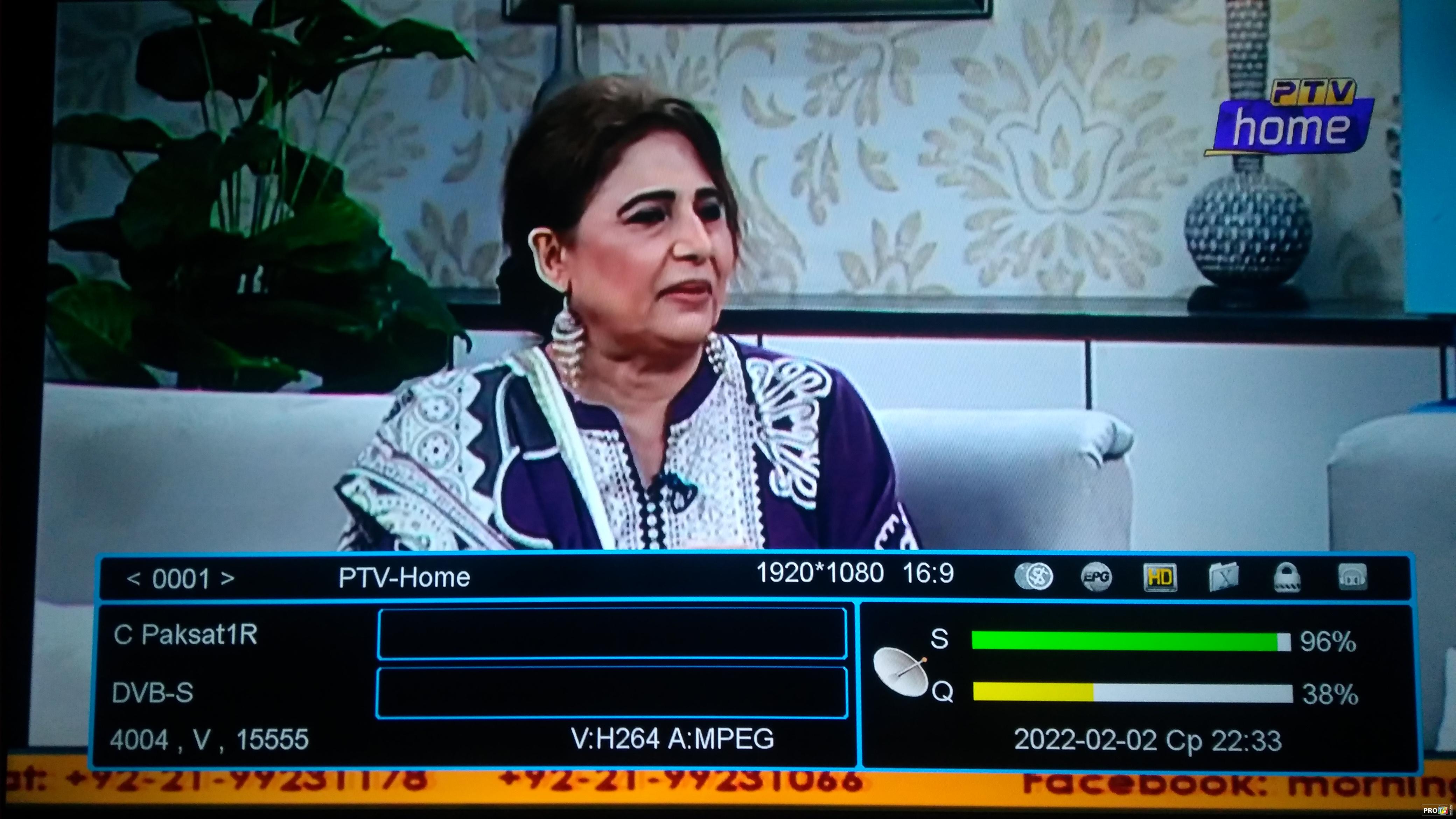

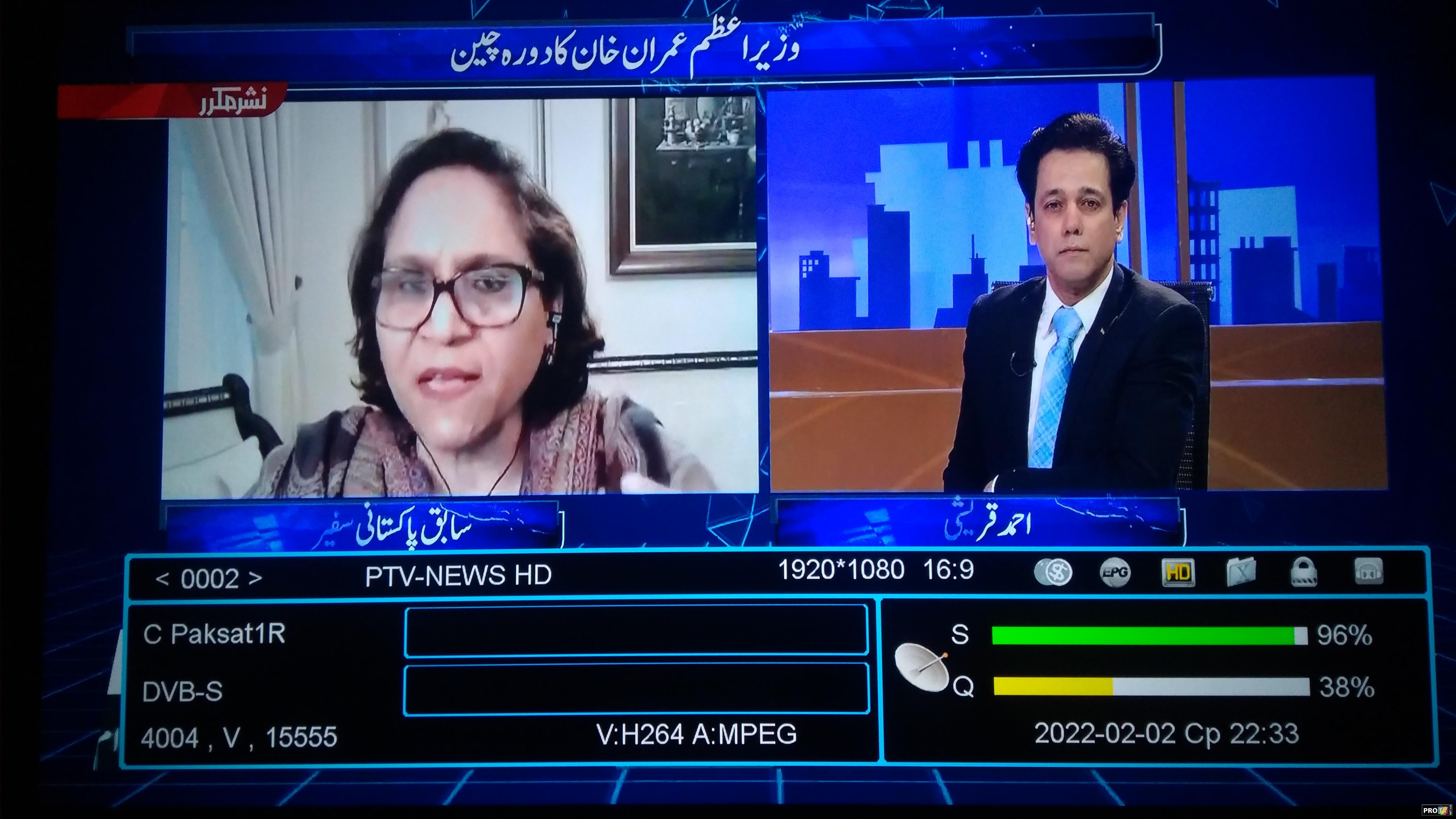

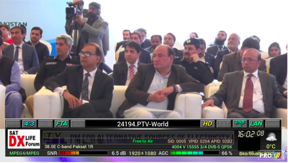

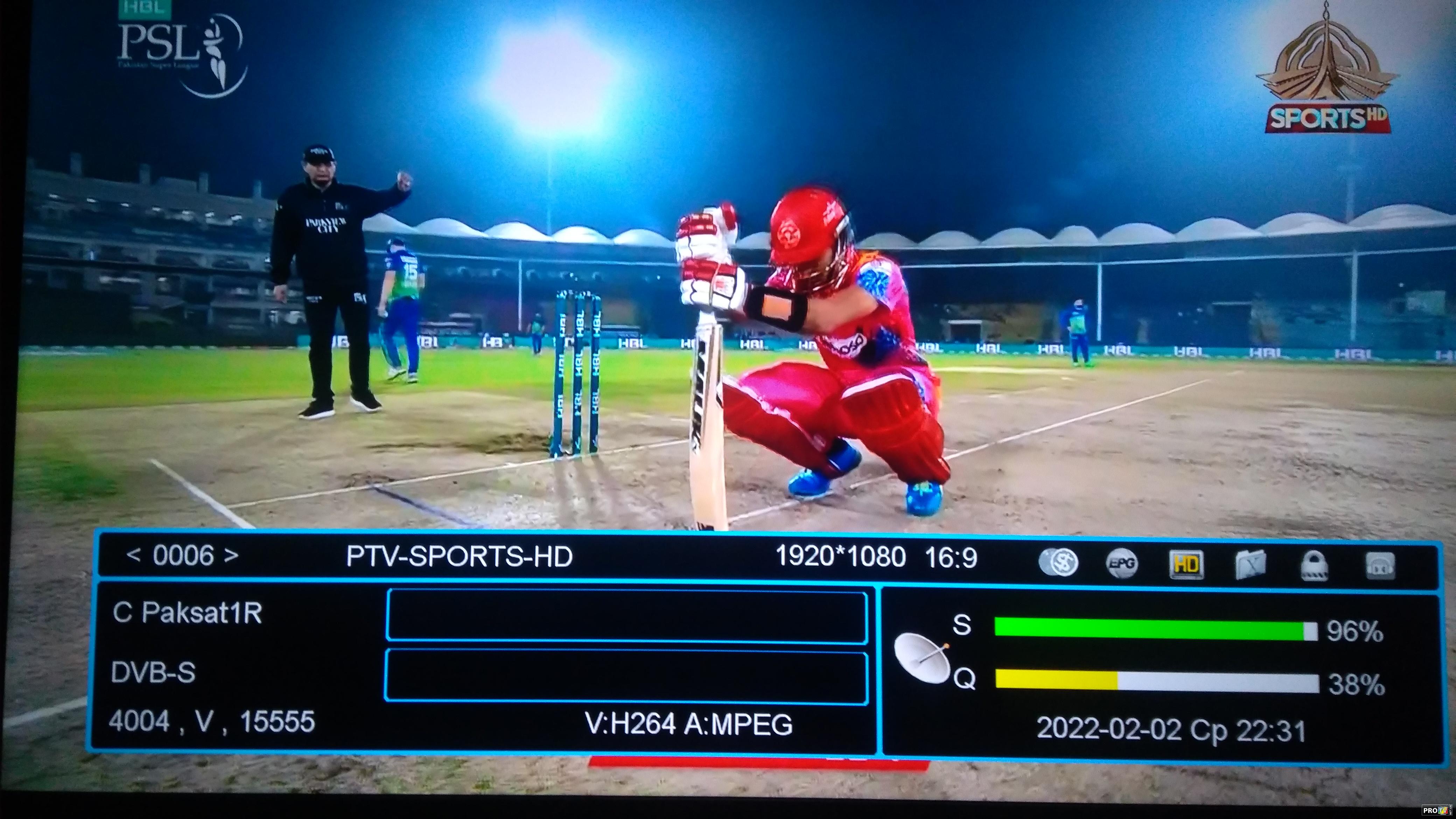

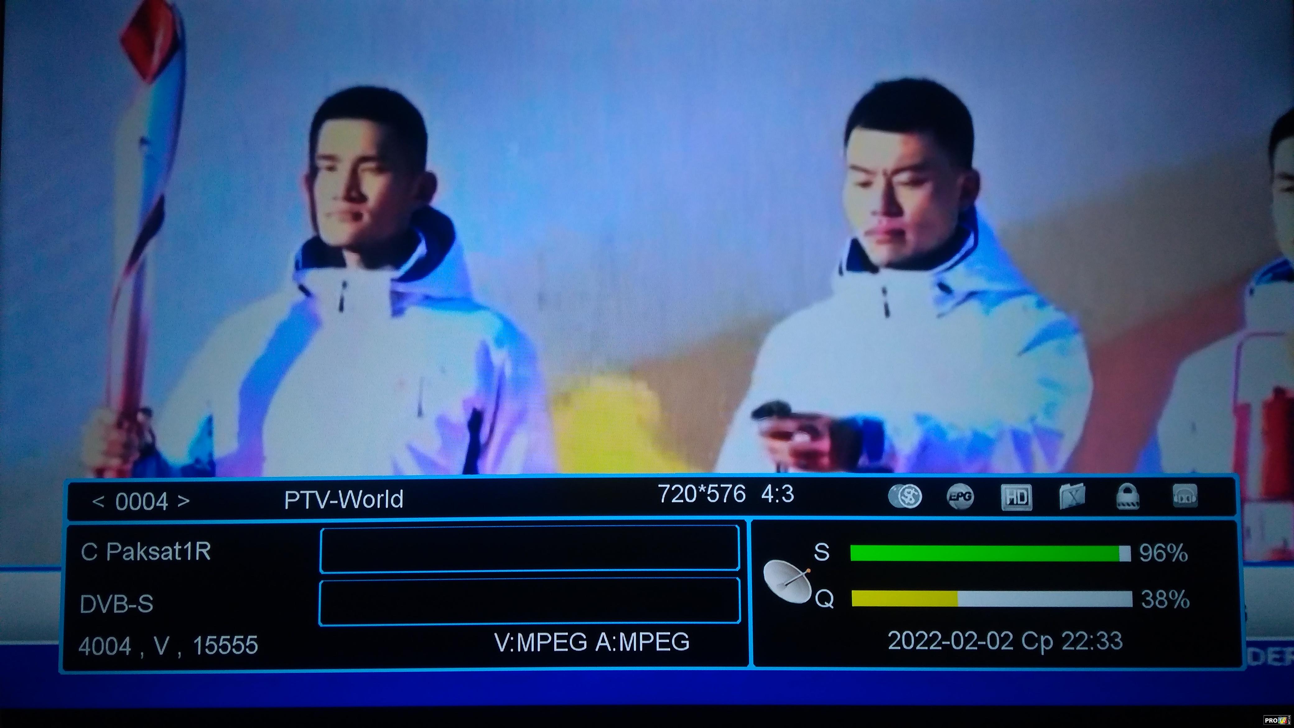

Сообщение Добавлено: 02 фев 2022, 22:55

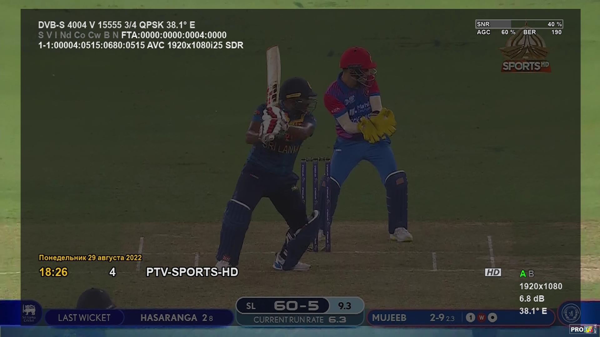

Приём транспордера 4004 V 15555 на антену офсет Мабо 160*180 в мультифиде в Западной Украине.(г.Коломыя).

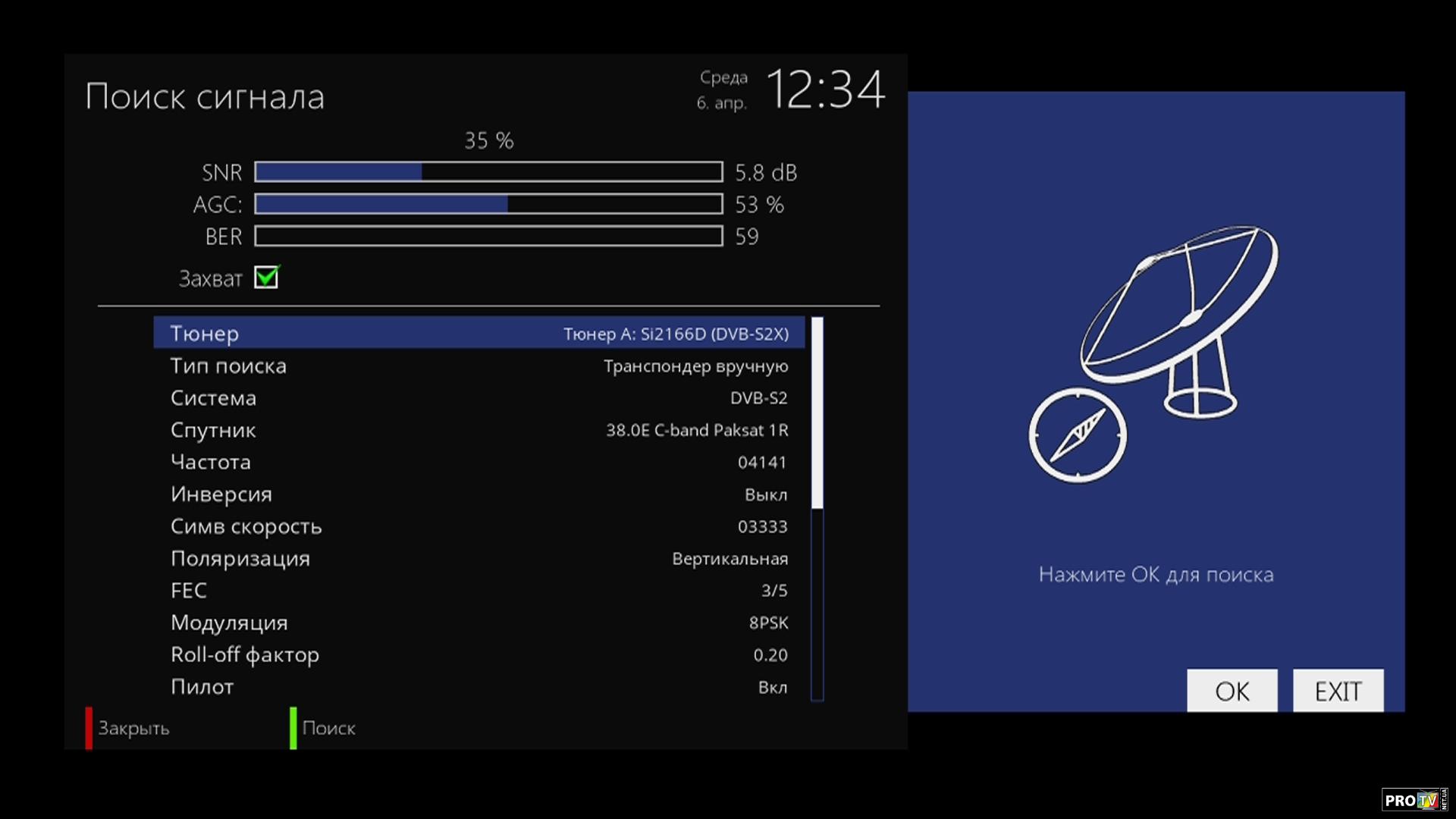

Сообщение Добавлено: 06 апр 2022, 12:34

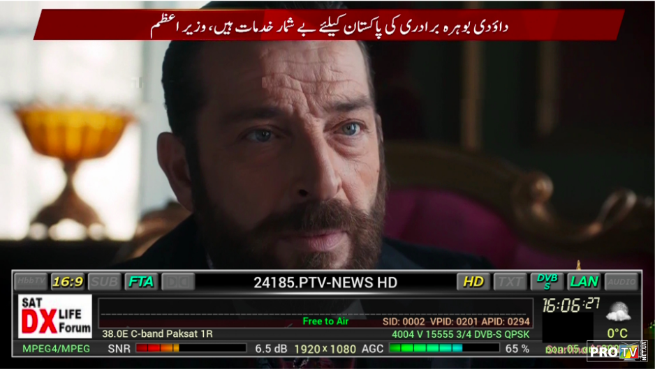

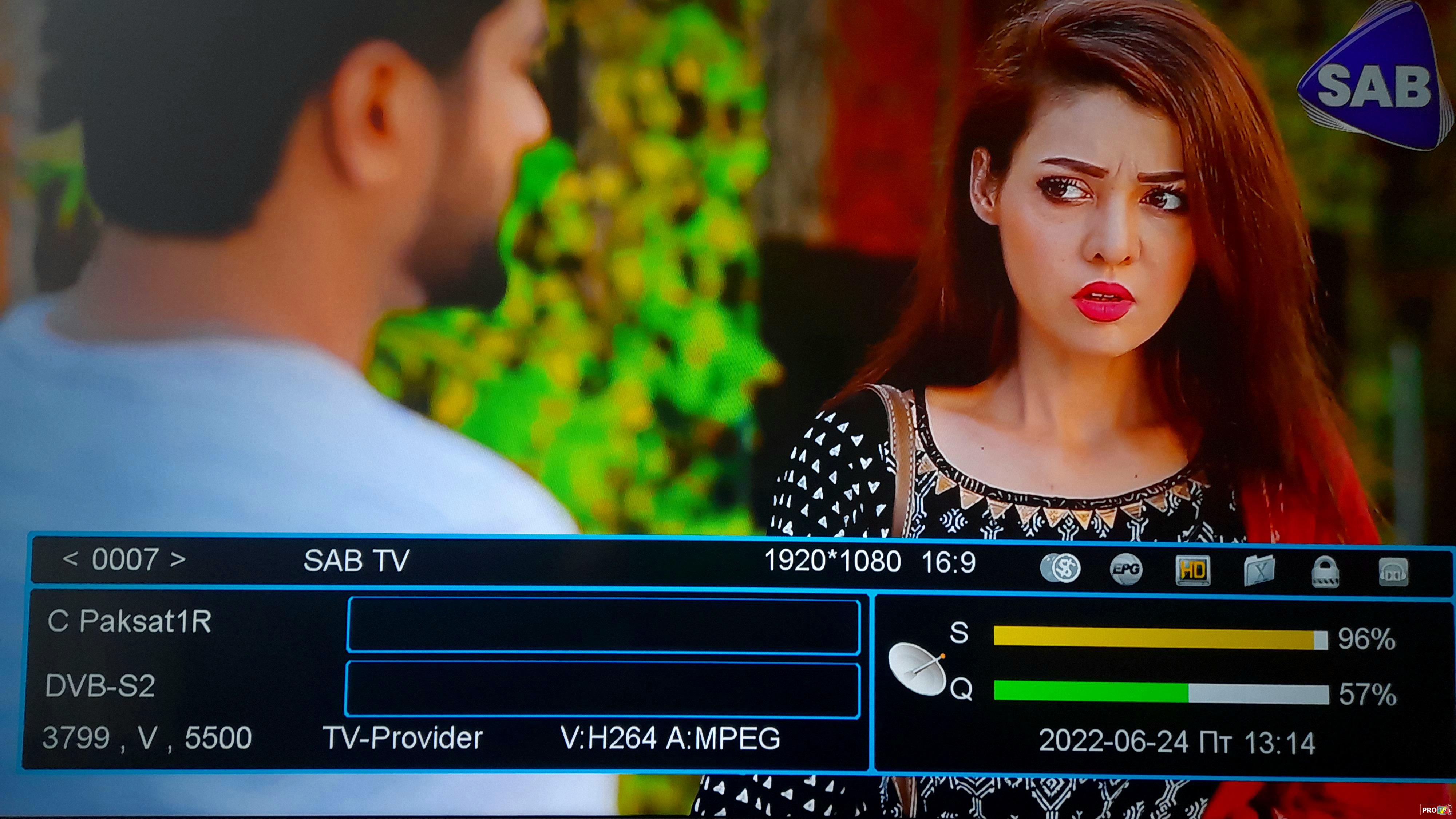

Сообщение Добавлено: 24 июн 2022, 17:11
Прием данного спутника на антенну офсет Mabo160*180 в Западной Украине в мультифиде.

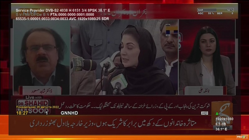

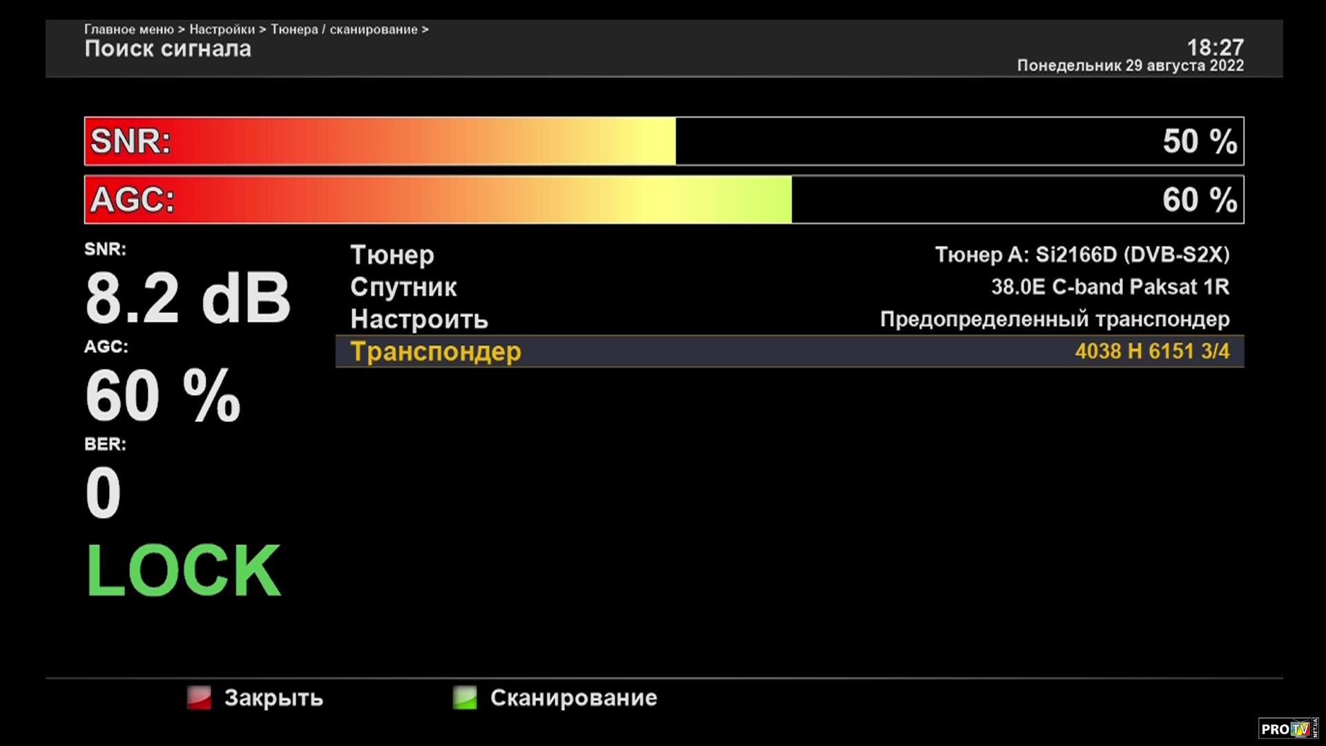

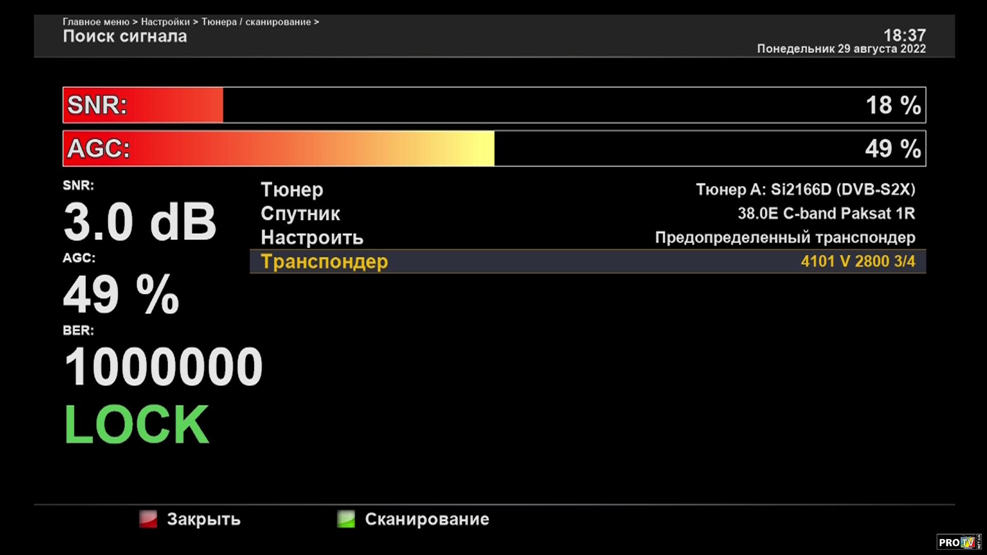

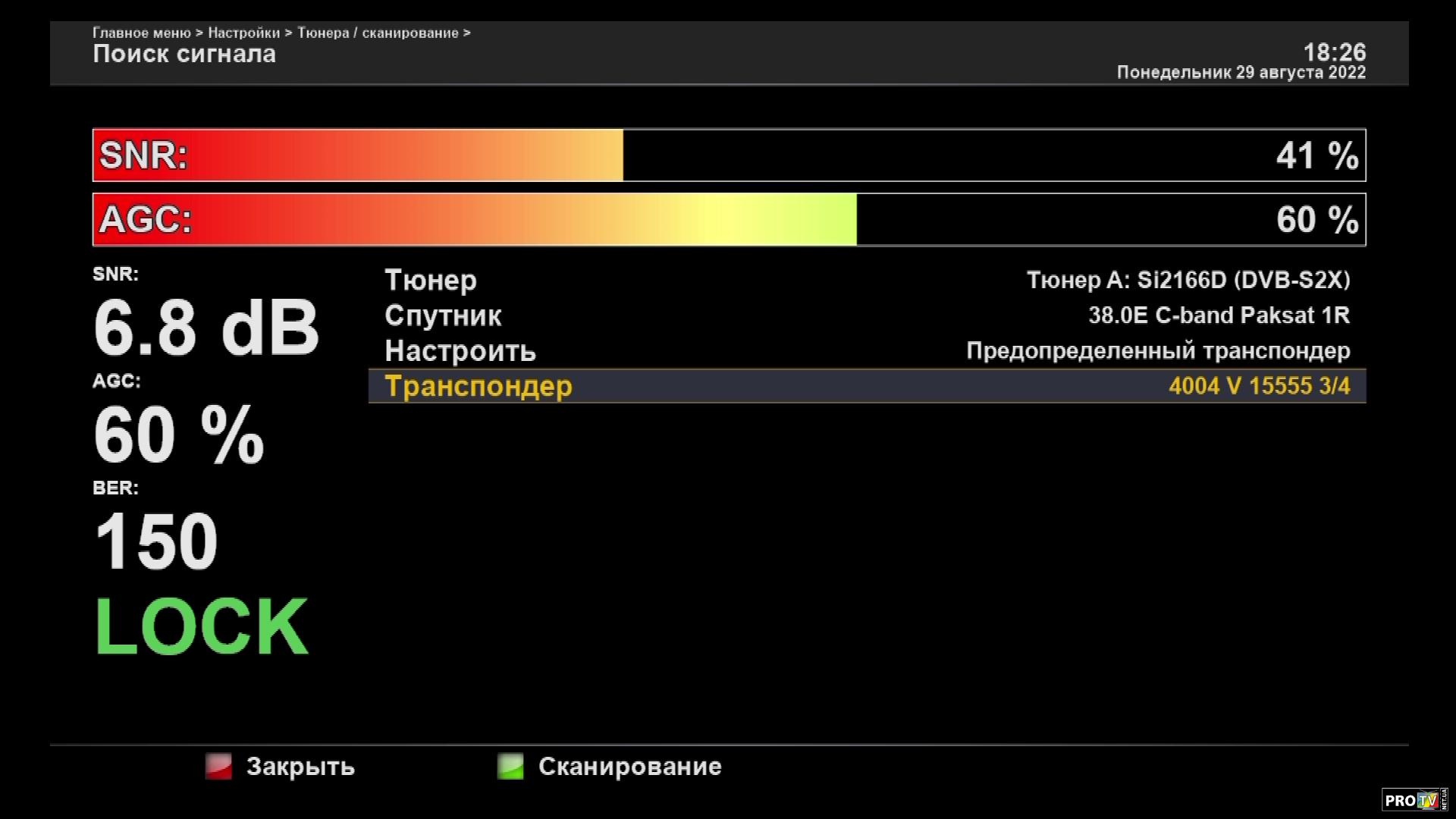

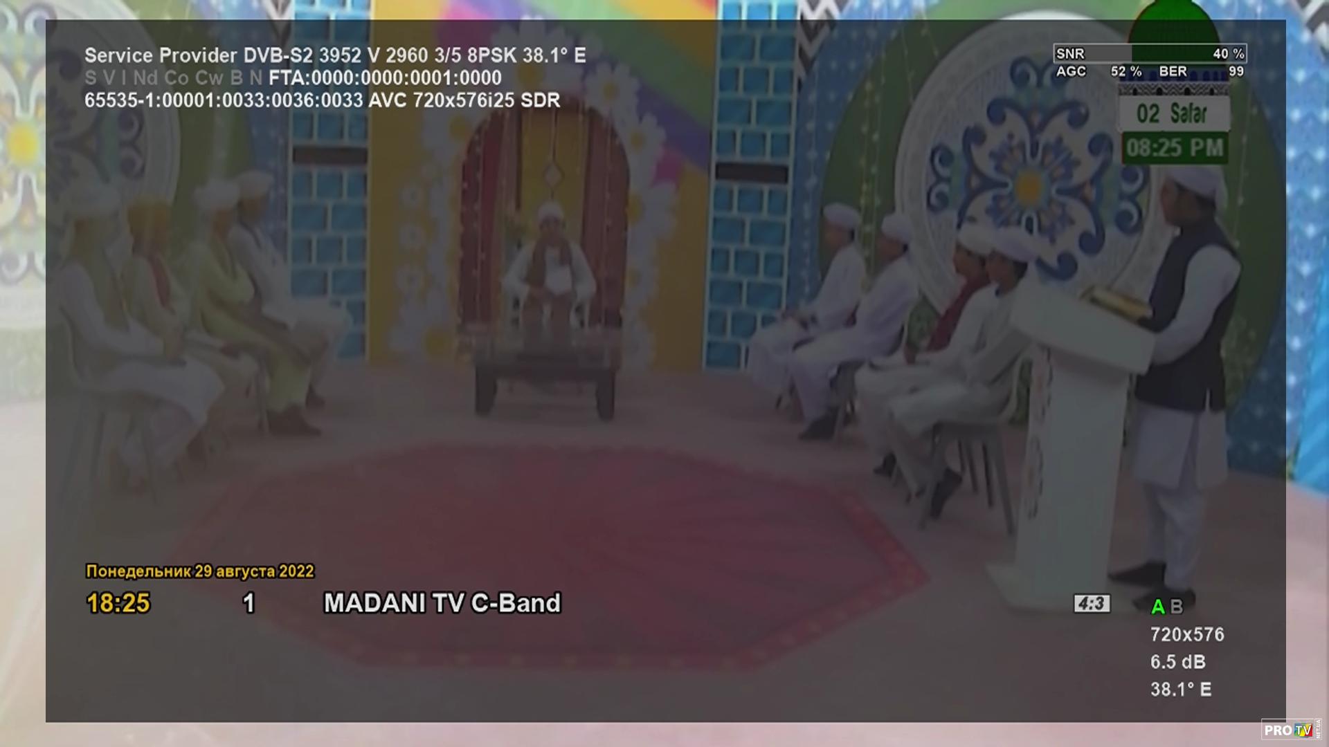

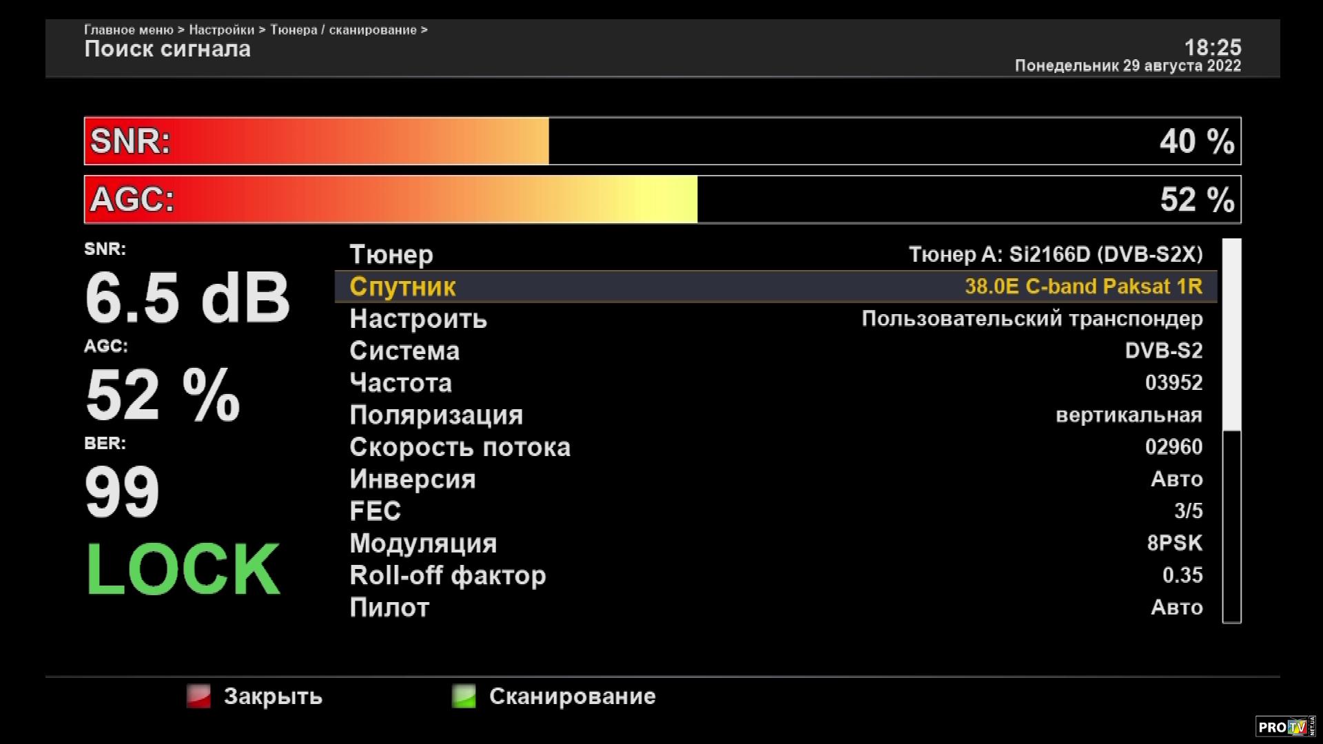

 Заголовок сообщения: Re: Приём и обсуждение 38°E - PakSat 1R в С Band

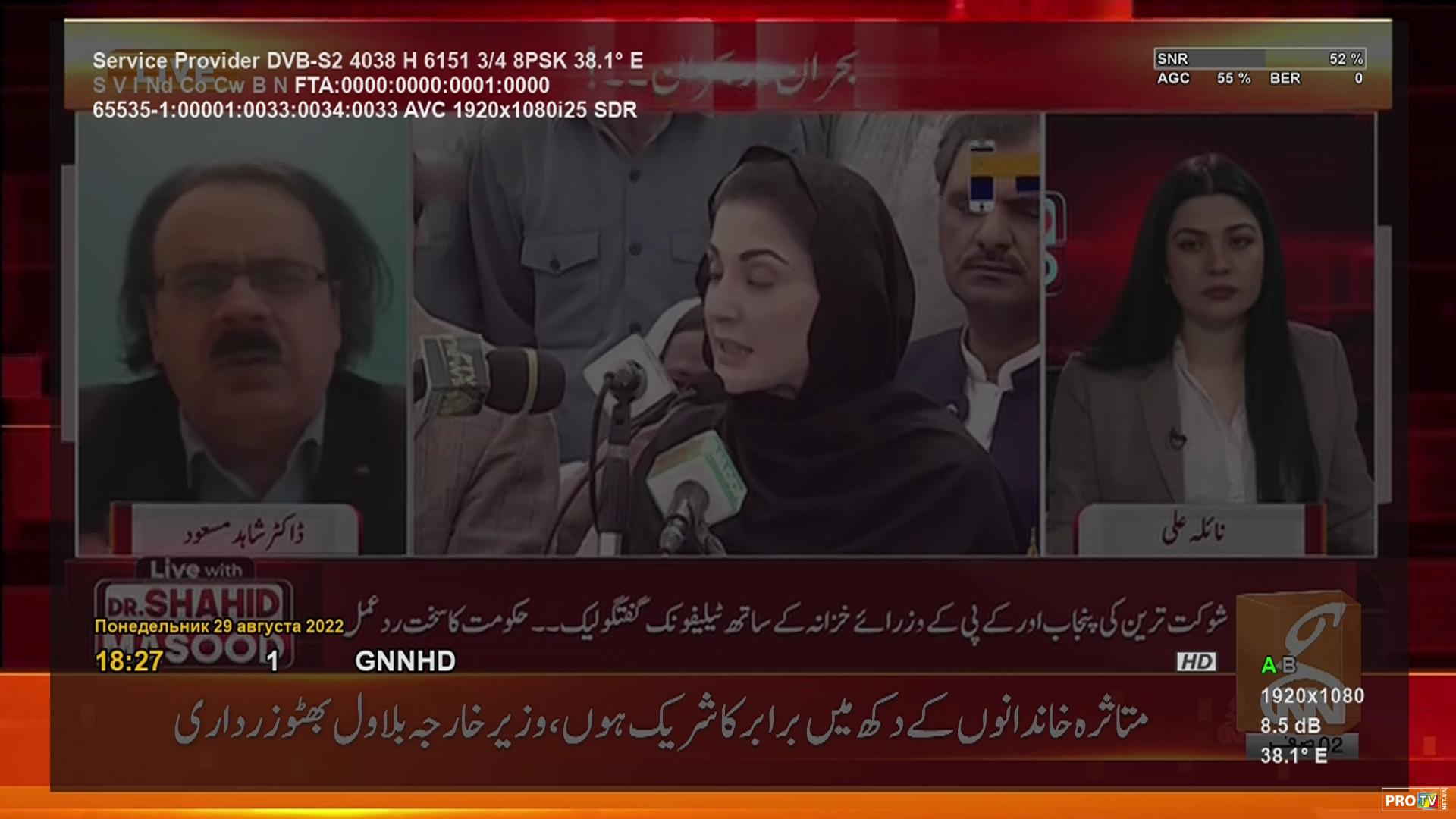

Сообщение Добавлено: 29 авг 2022, 17:46

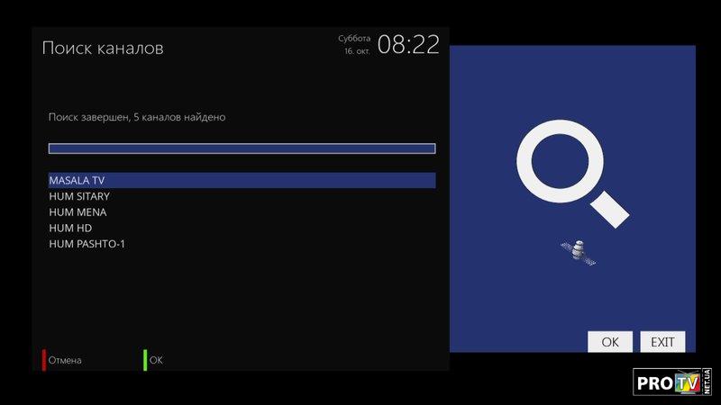

Линейный C band в мультифиде

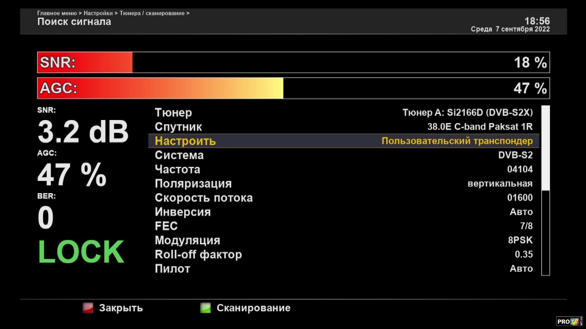

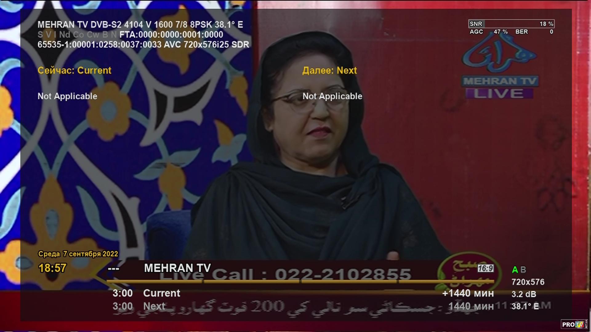

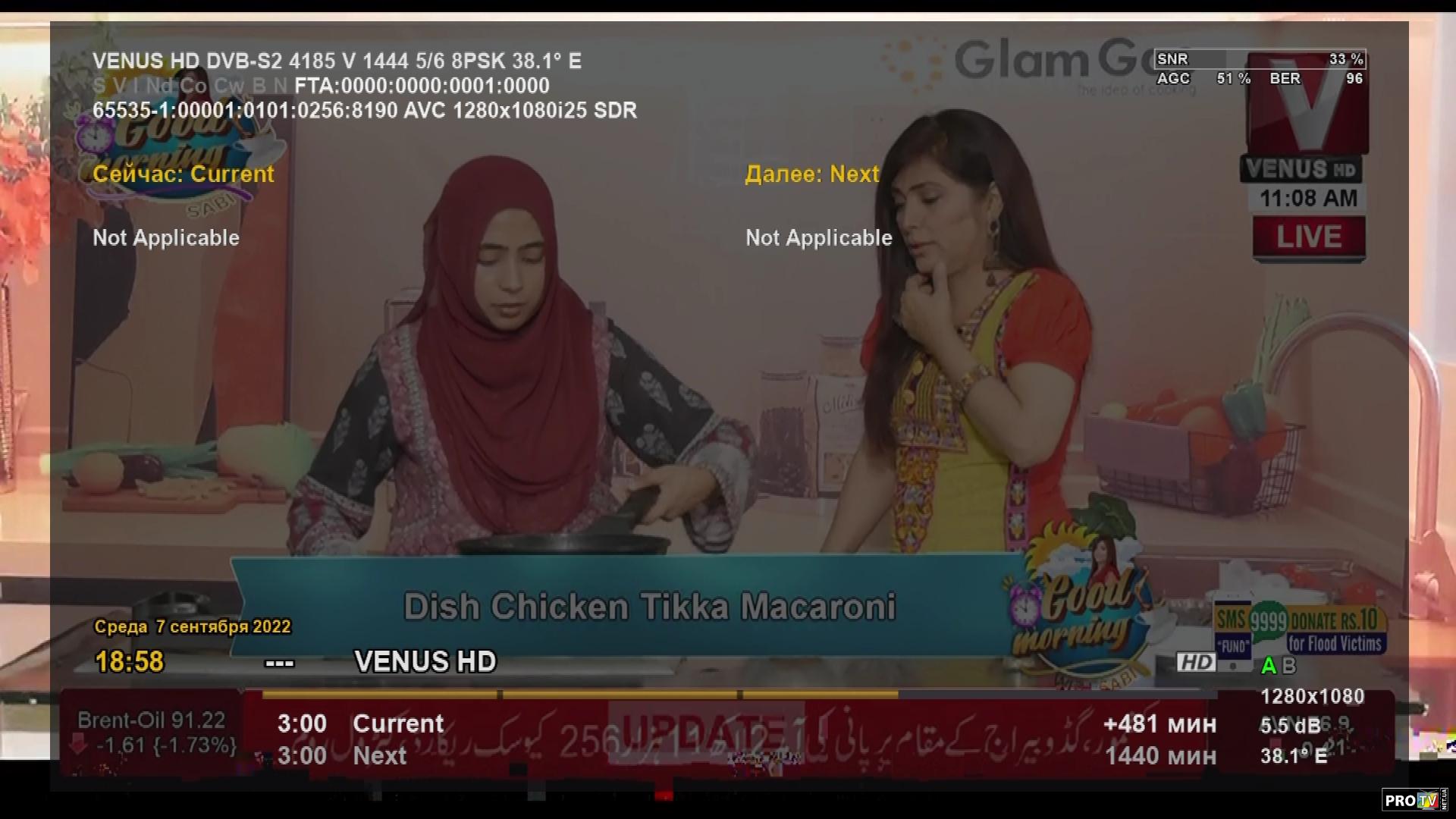

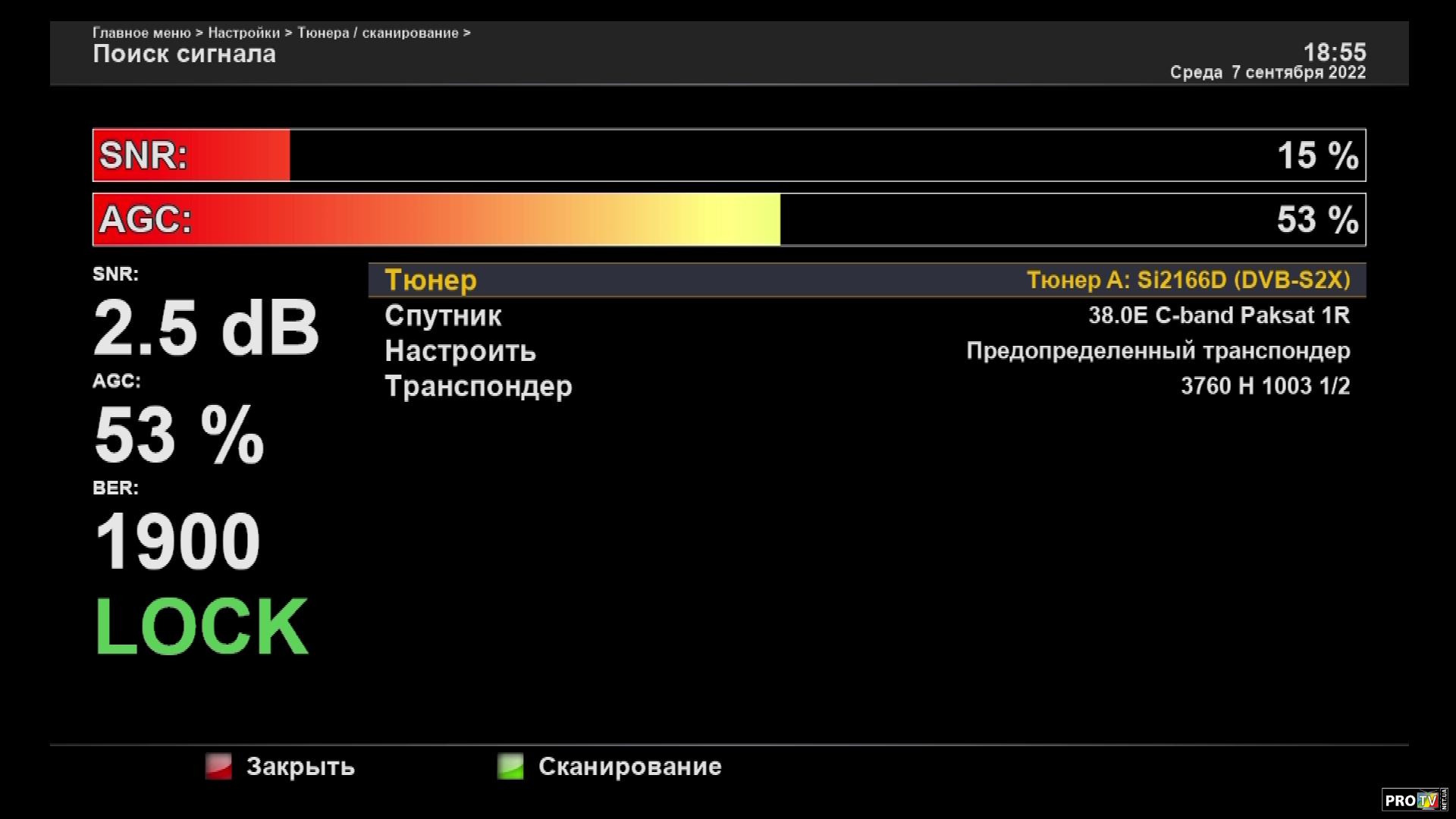

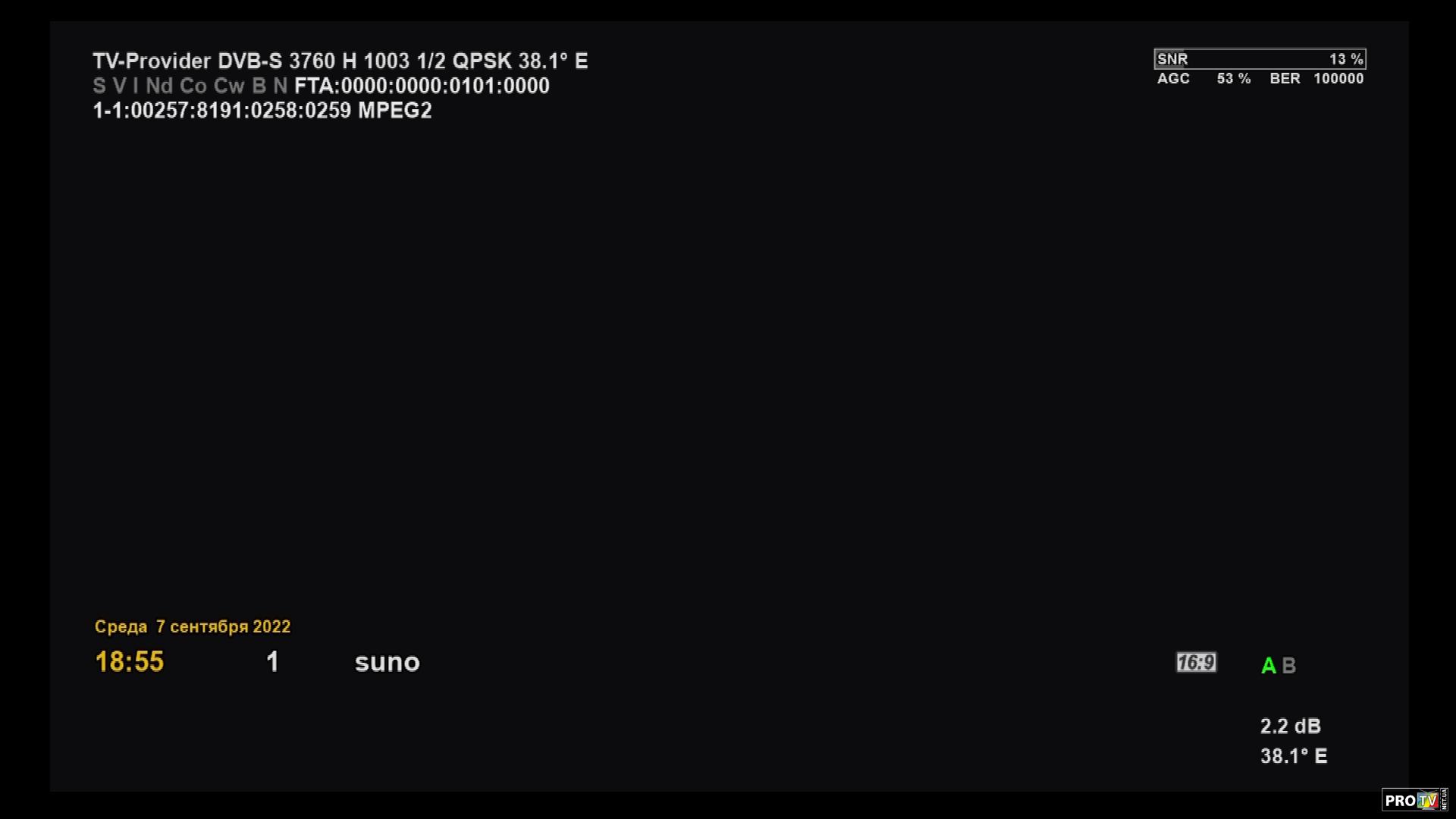

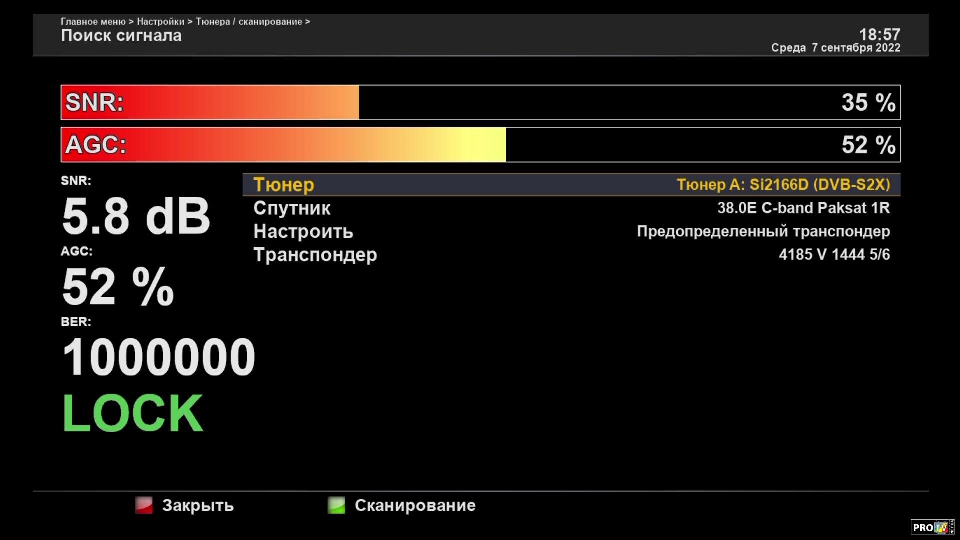

Сообщение Добавлено: 07 сен 2022, 08:17

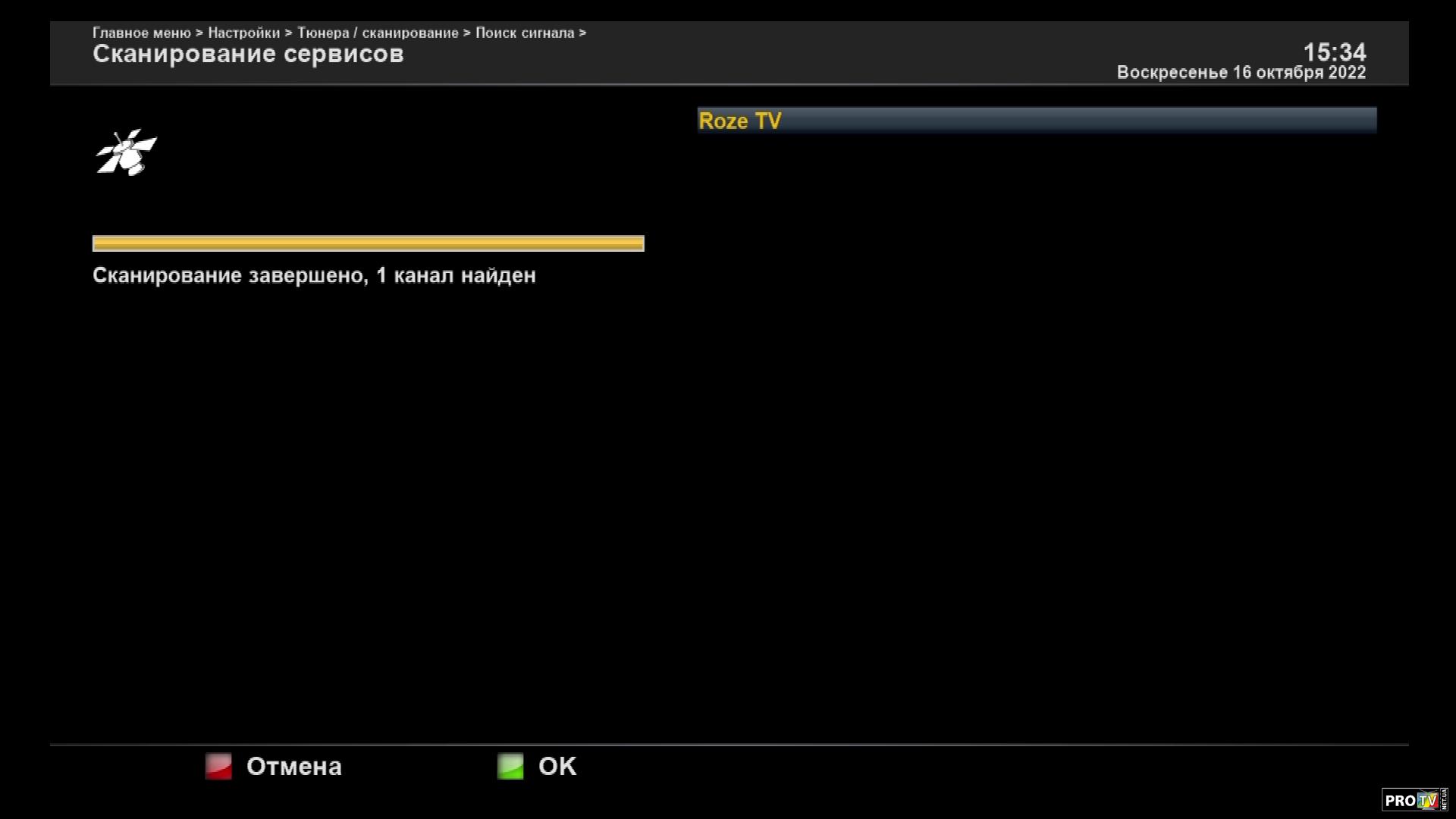

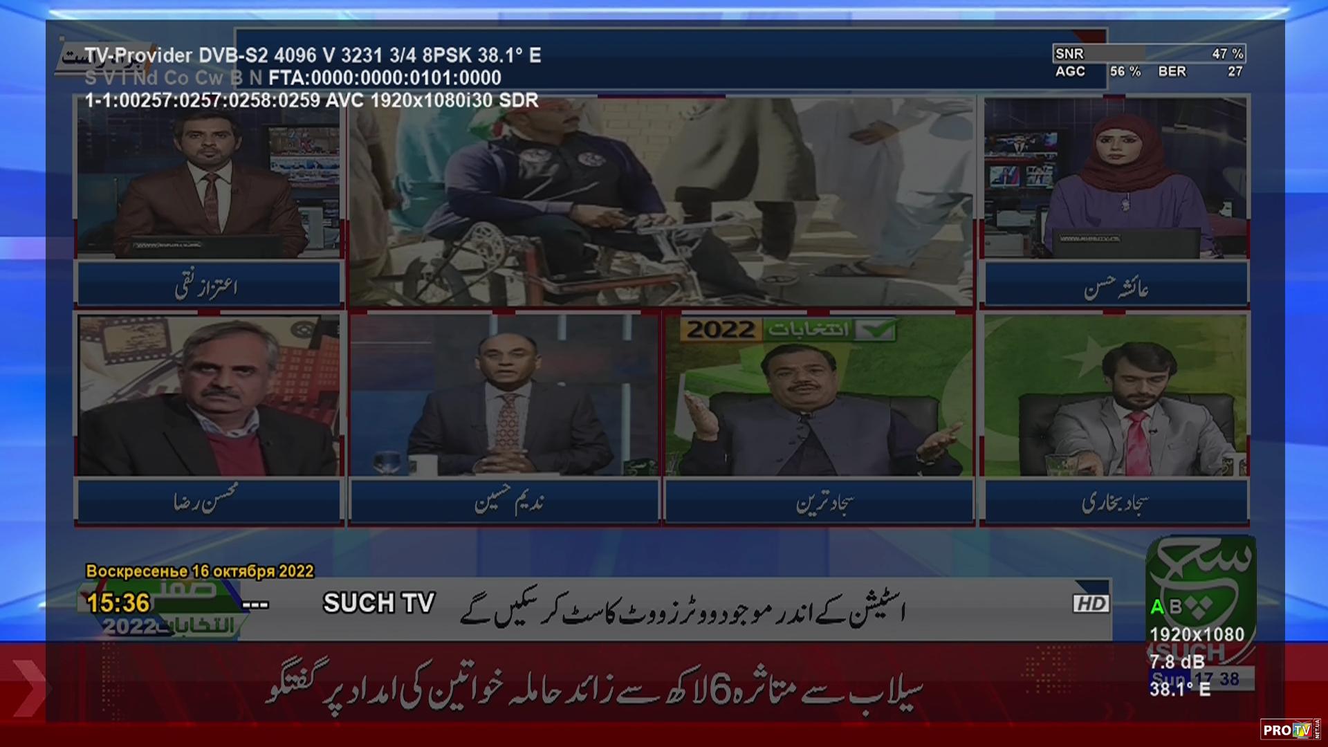

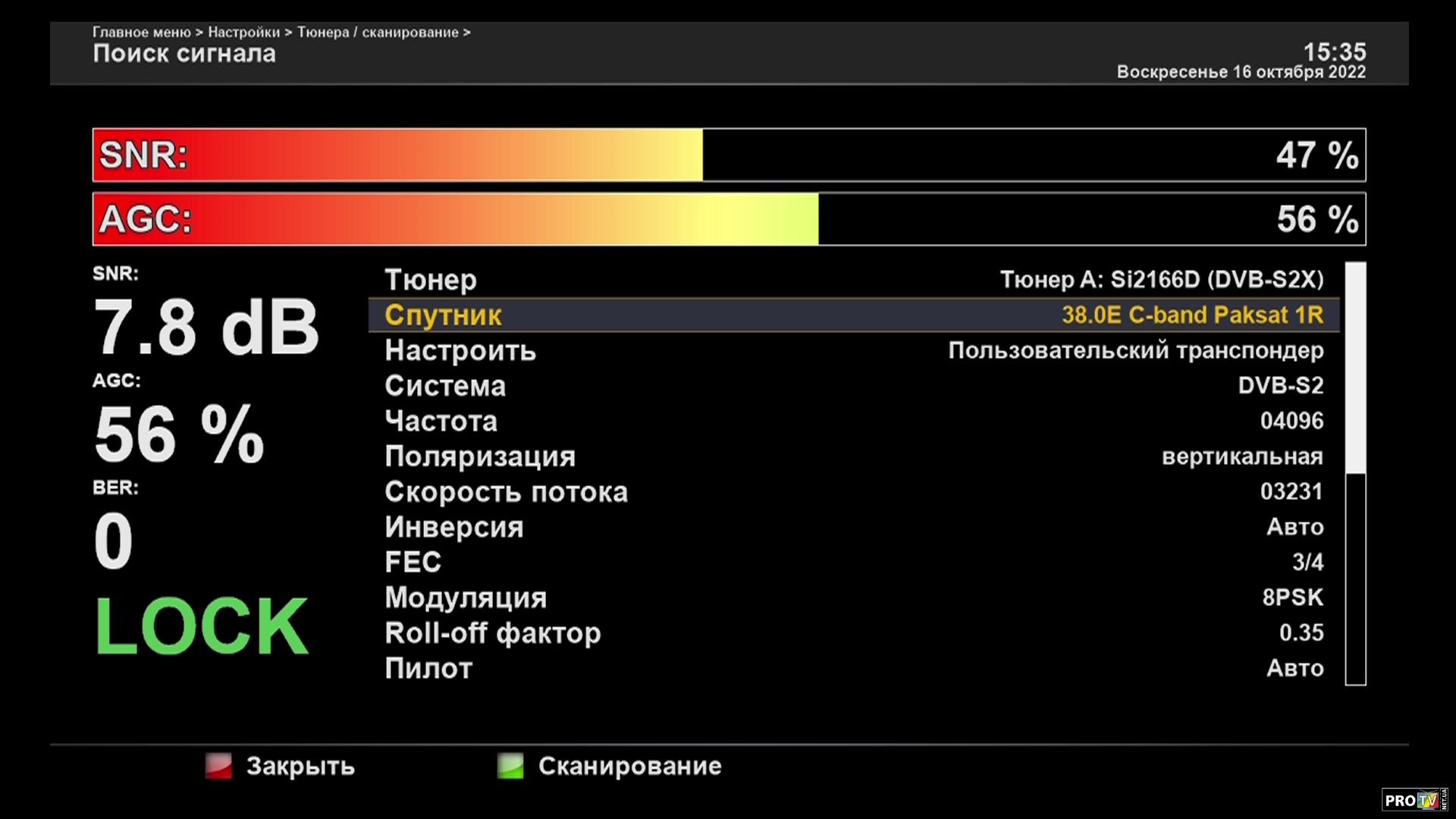

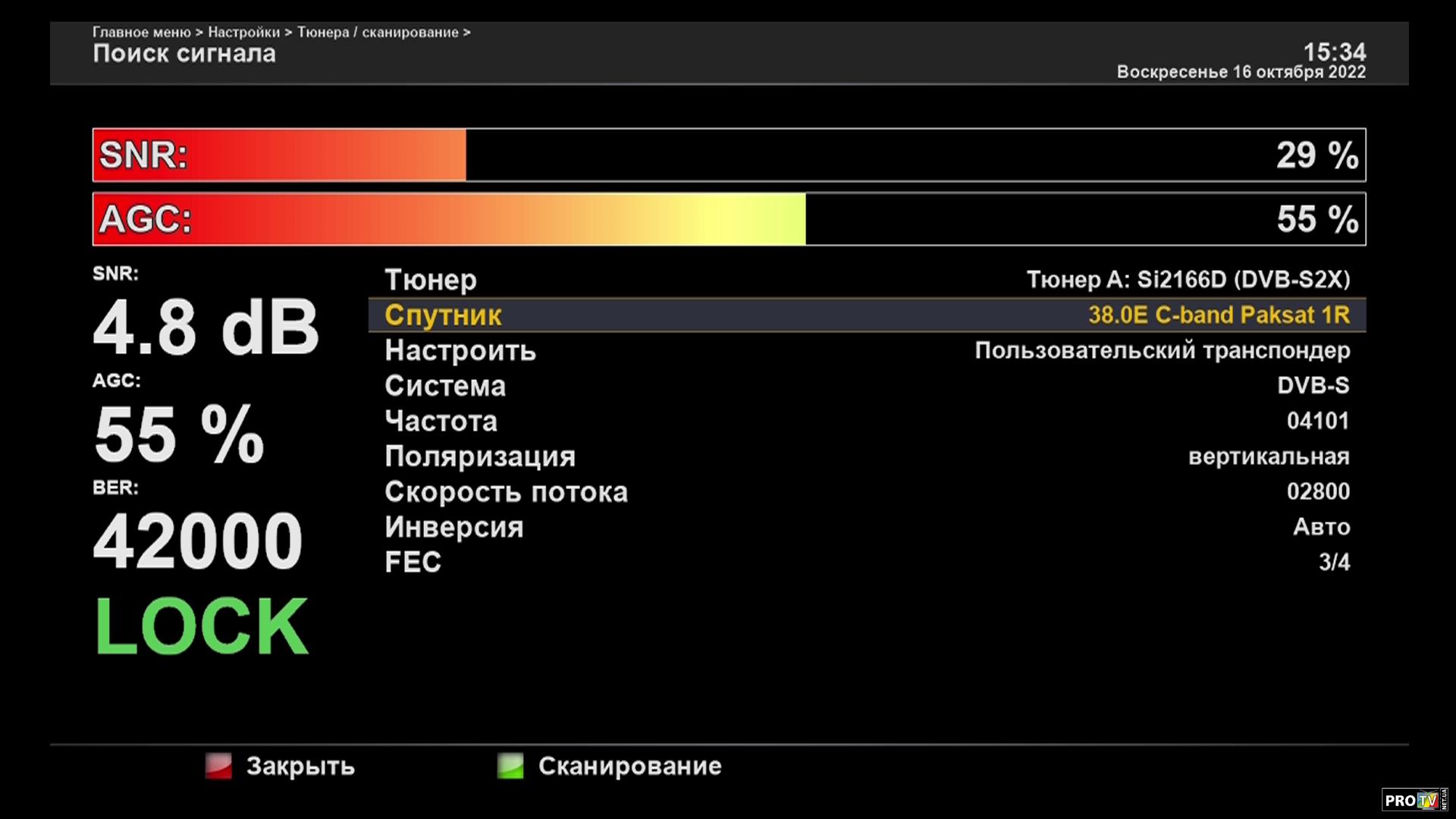

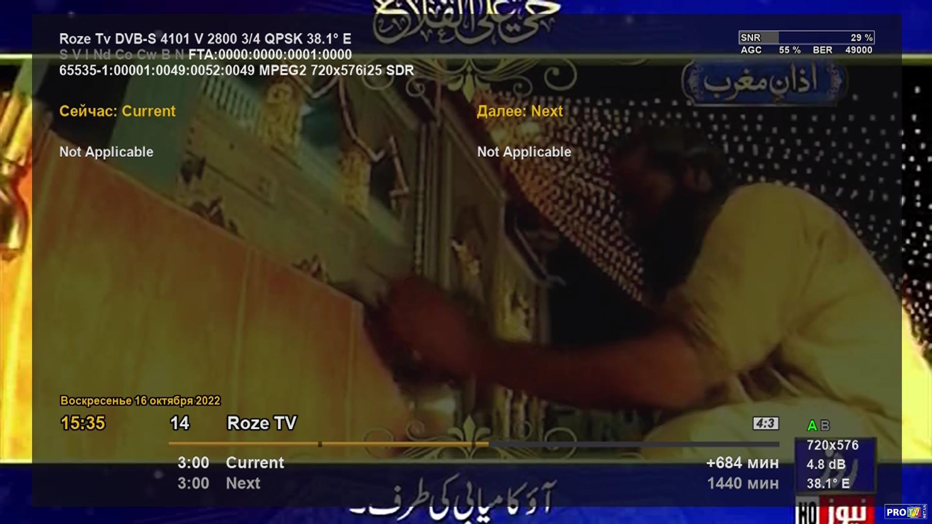

Сообщение Добавлено: 16 окт 2022, 14:50

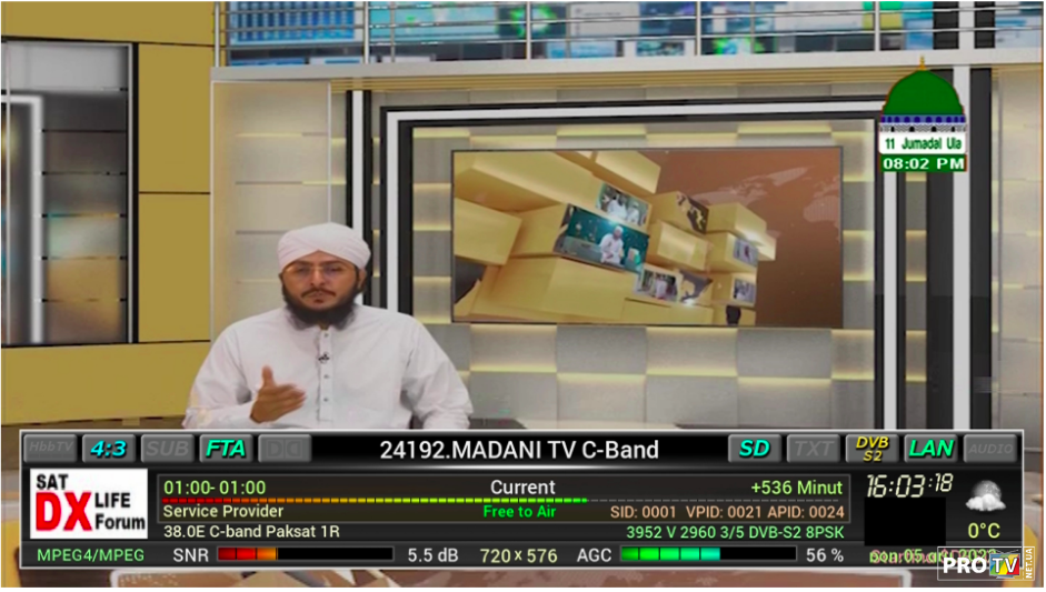

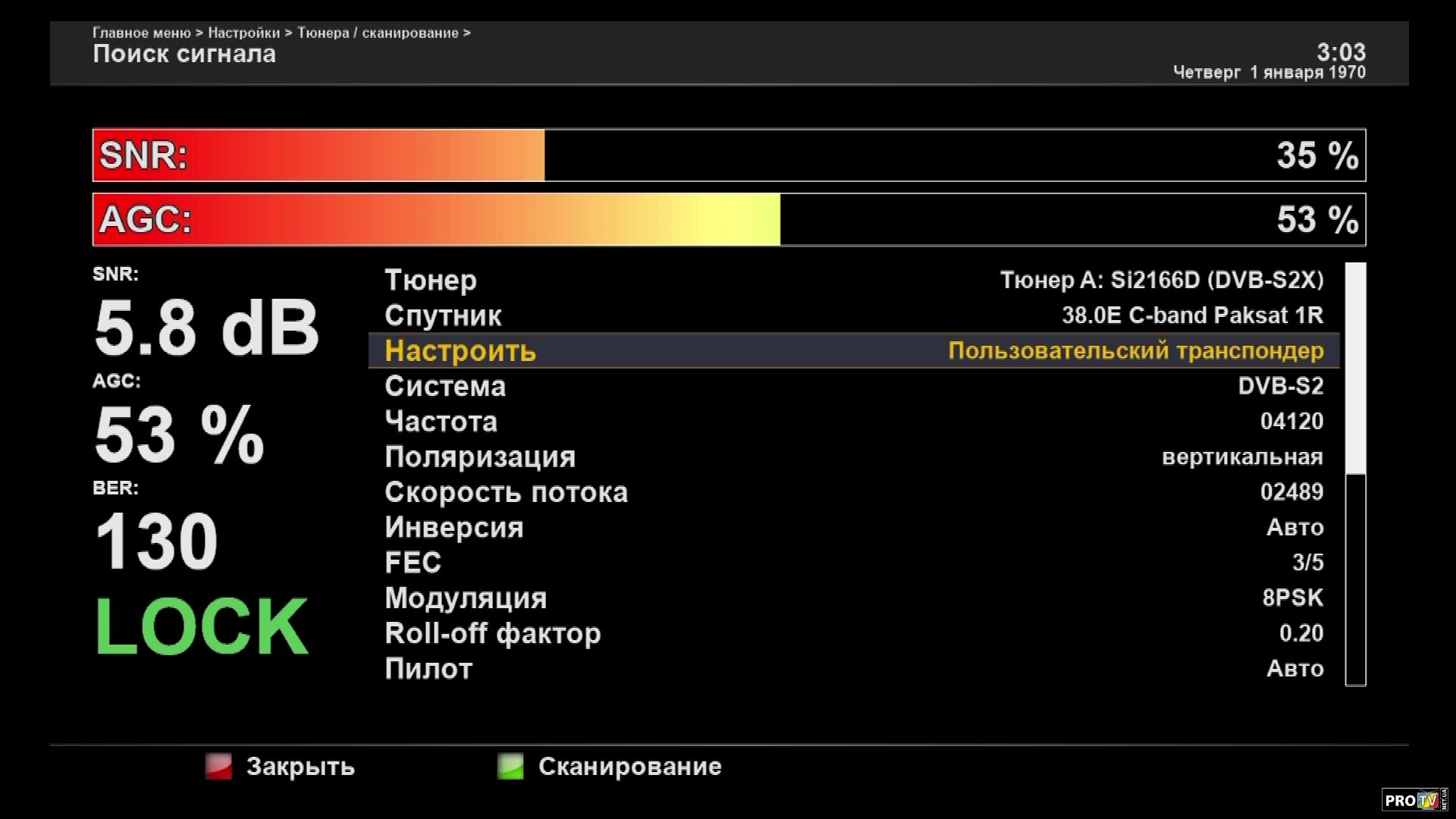

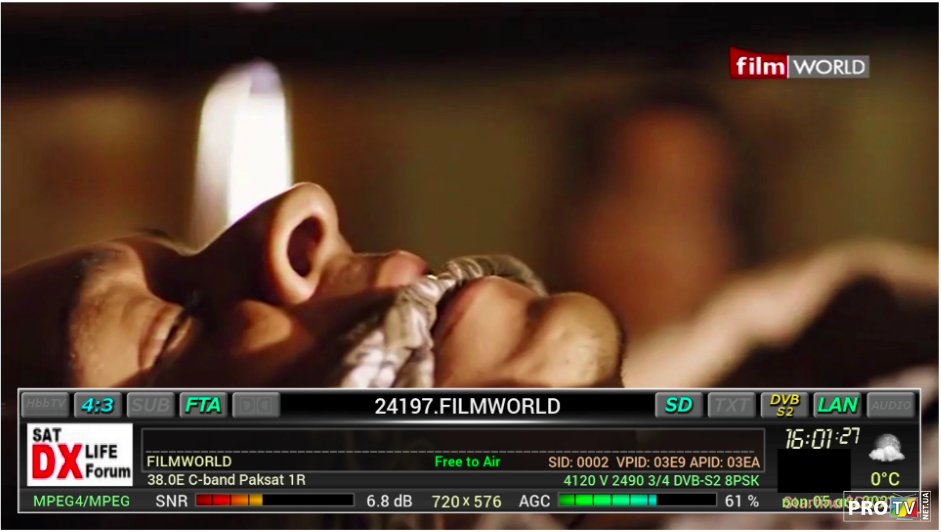

Сообщение Добавлено: 05 дек 2022, 17:12

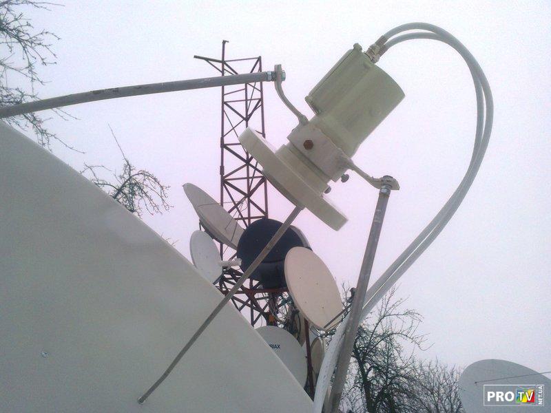

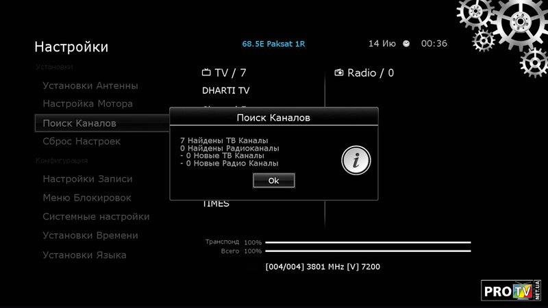

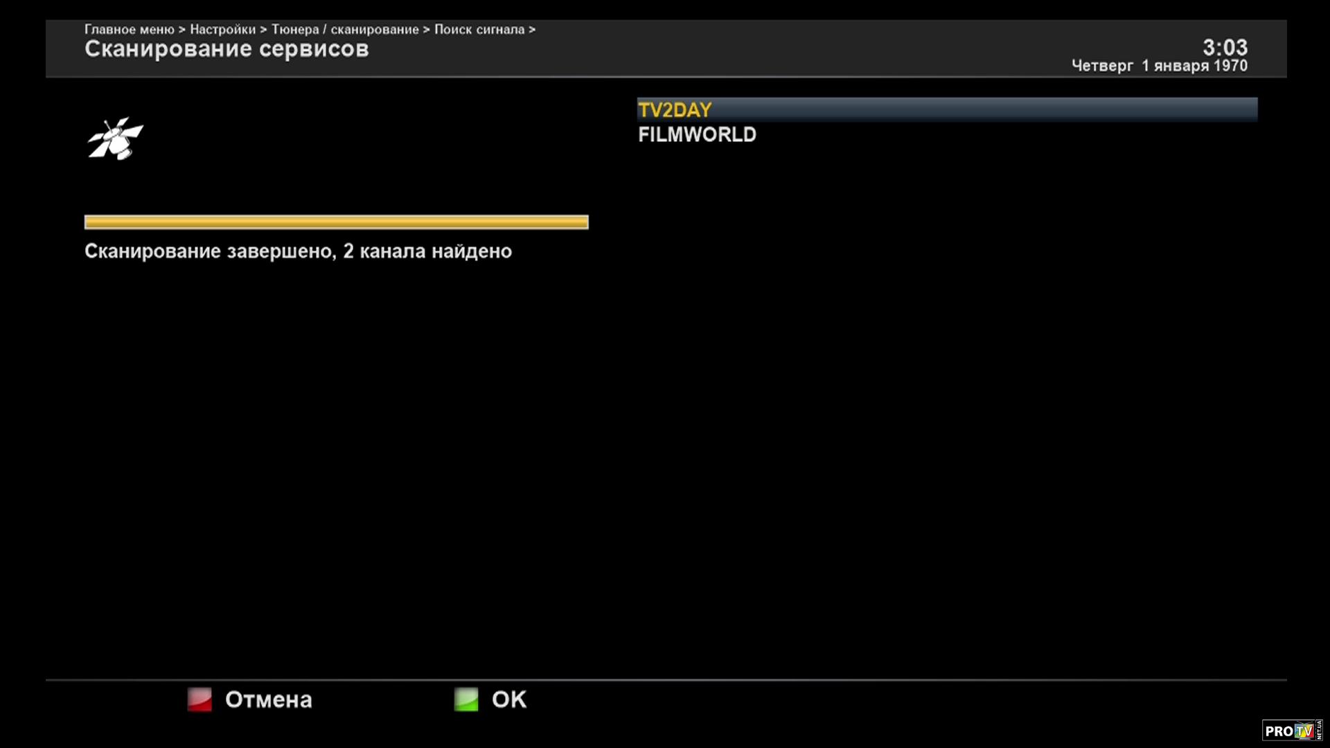

Сегодня попробовал настроить антенну С-диапазона на Паксате.
Некоторые транспондеры на пределе приема
Мои результаты на 240см в воздухе

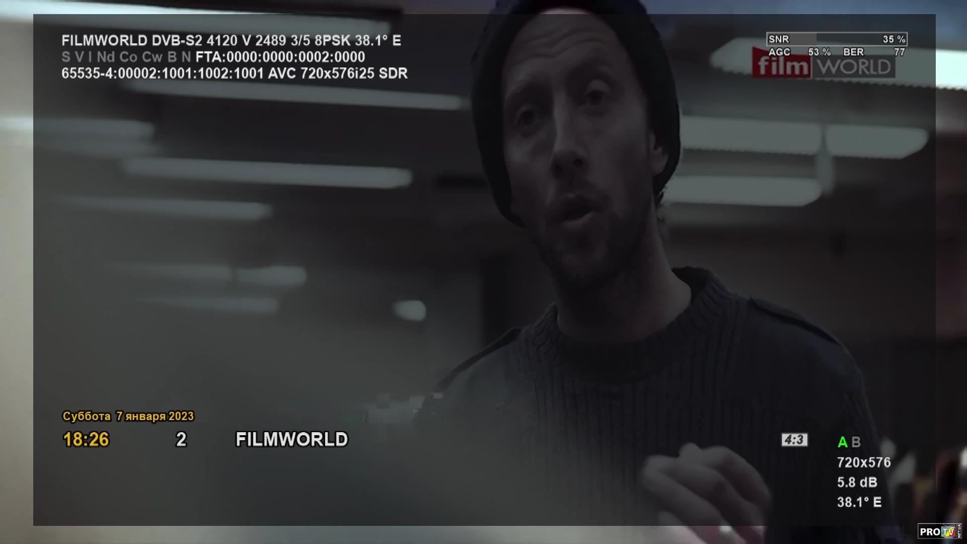

Сообщение Добавлено: 07 янв 2023, 18:33

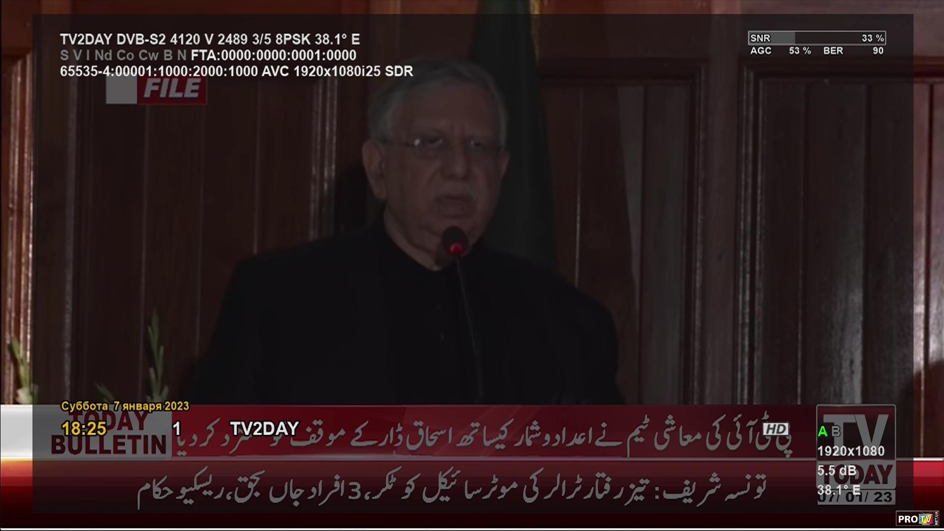

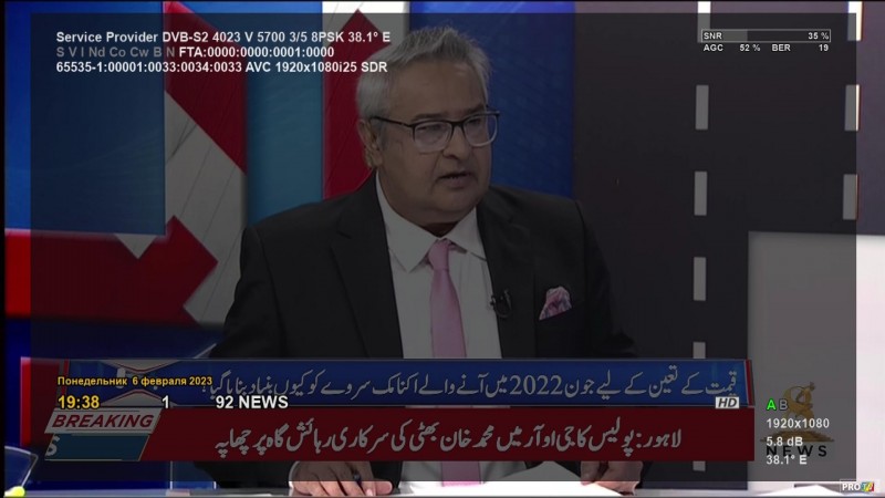

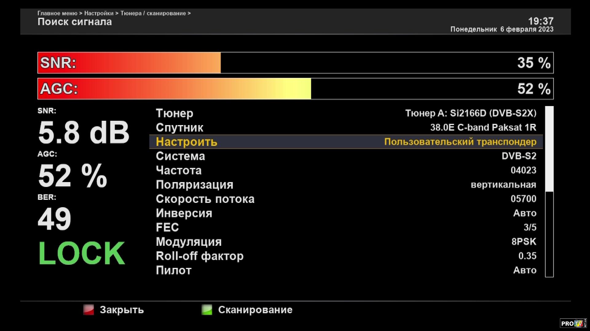

Сообщение Добавлено: 06 фев 2023, 19:48

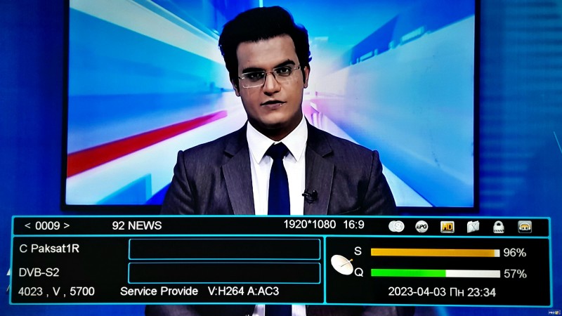

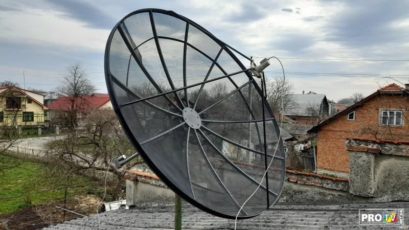

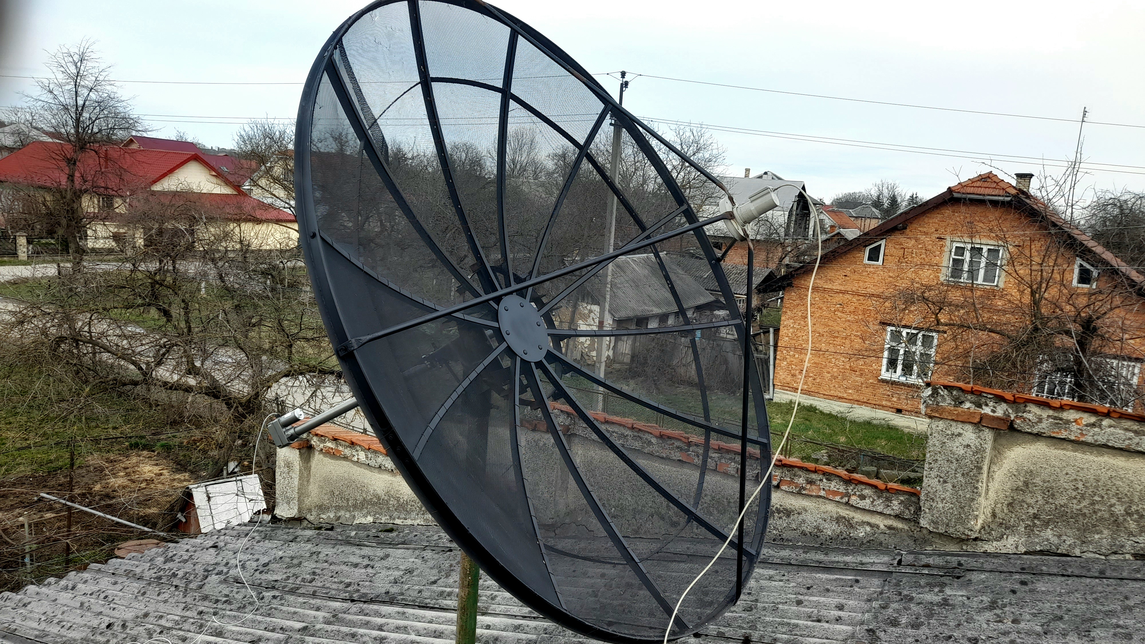

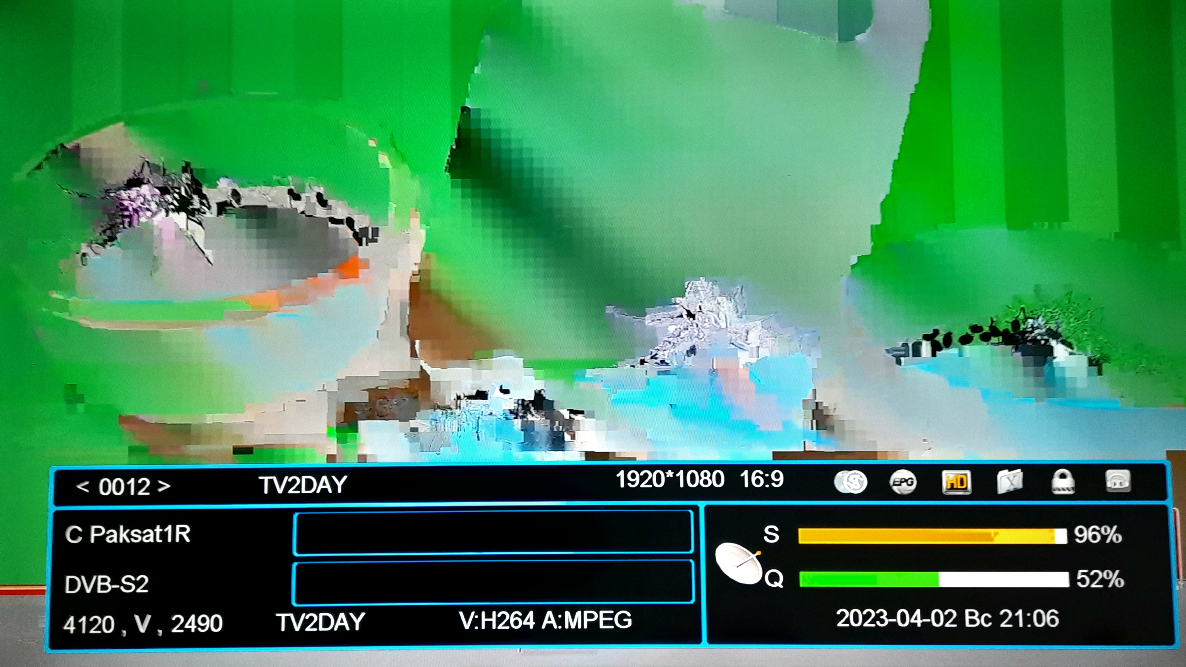

Сообщение Добавлено: 02 апр 2023, 20:21
Прием спутника на антенну сетка 250см.KTI(USA),Западная Украина.

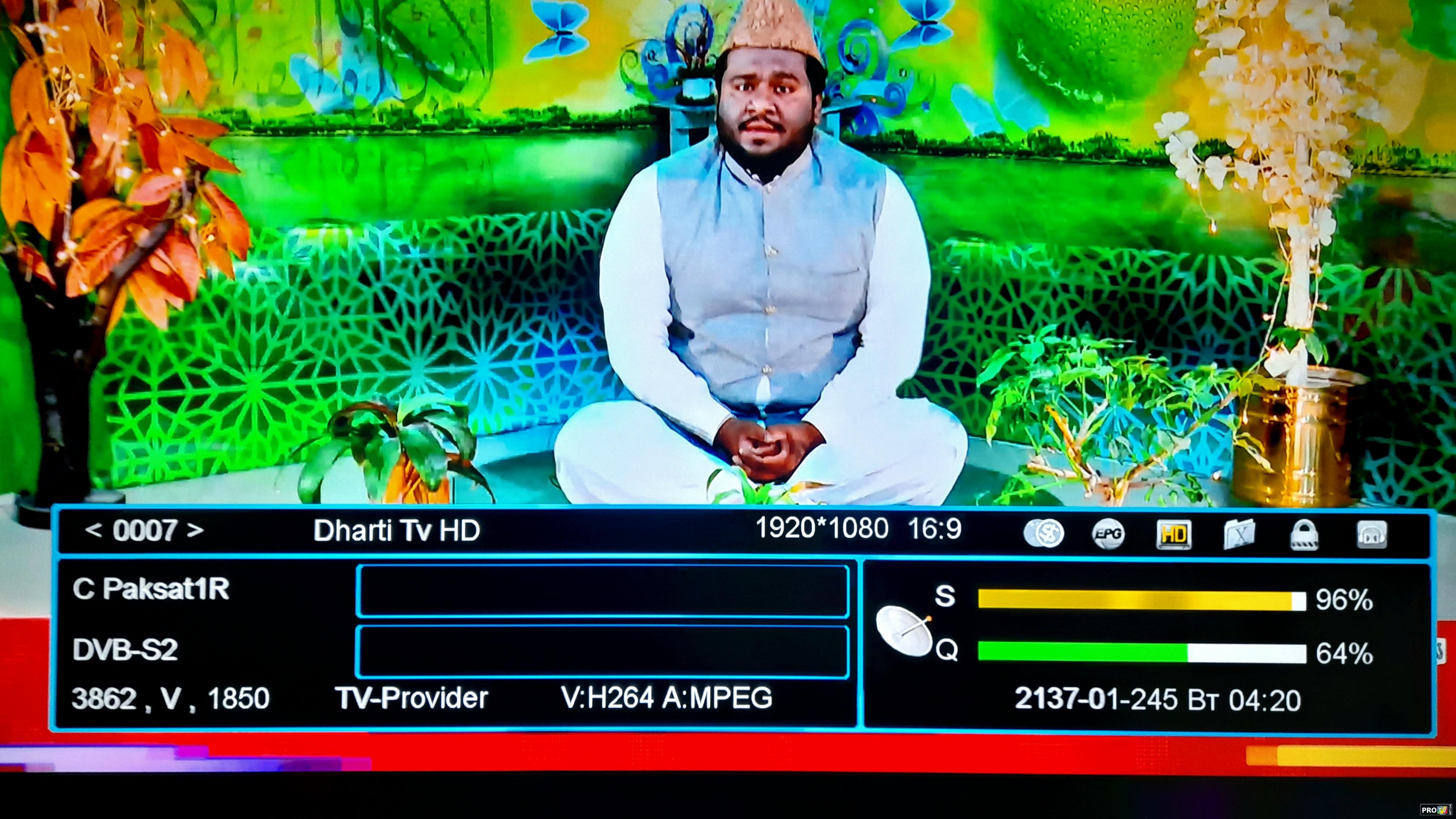

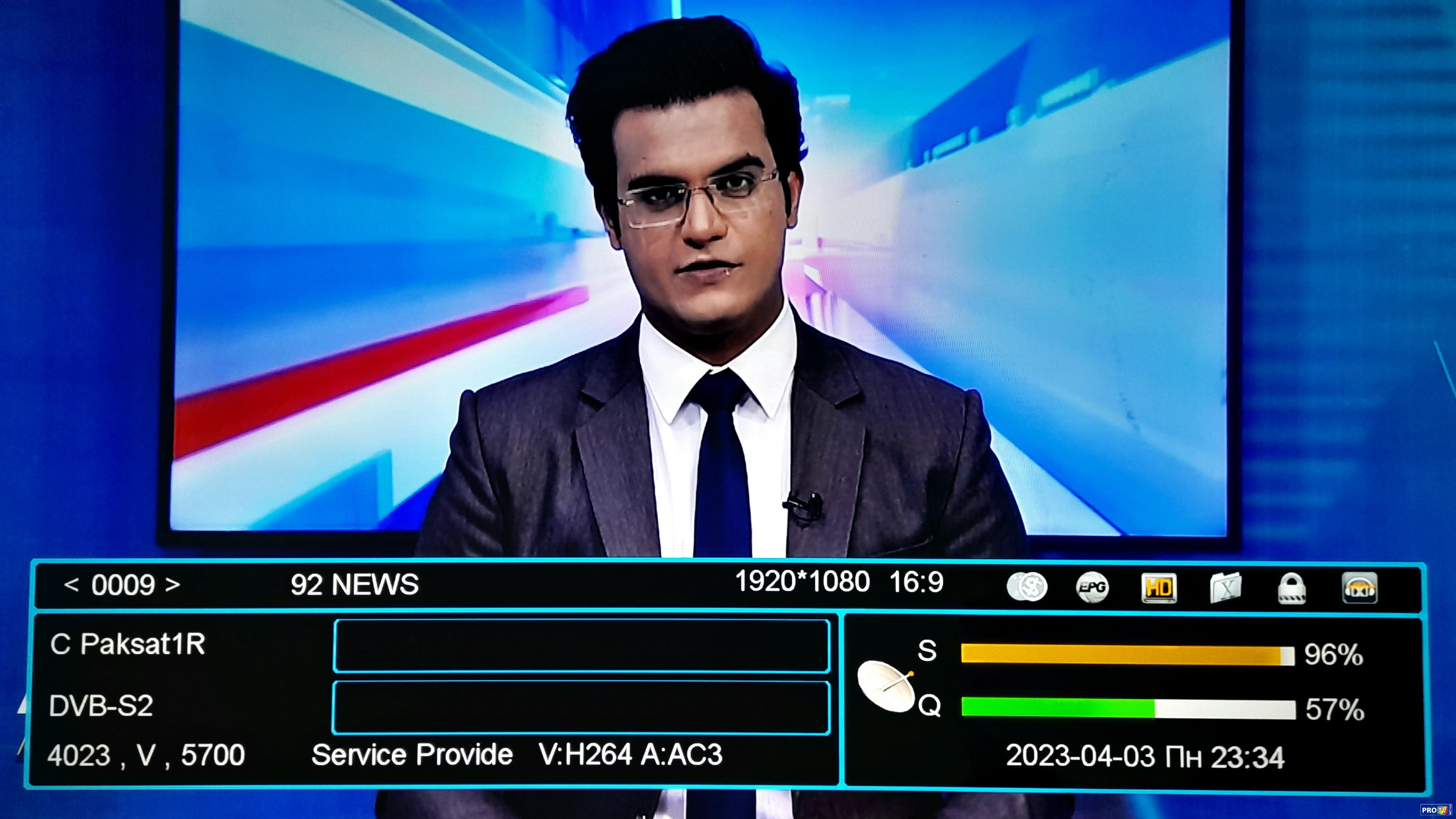

Сообщение Добавлено: 03 апр 2023, 06:15
Dharti TV HD дописал.

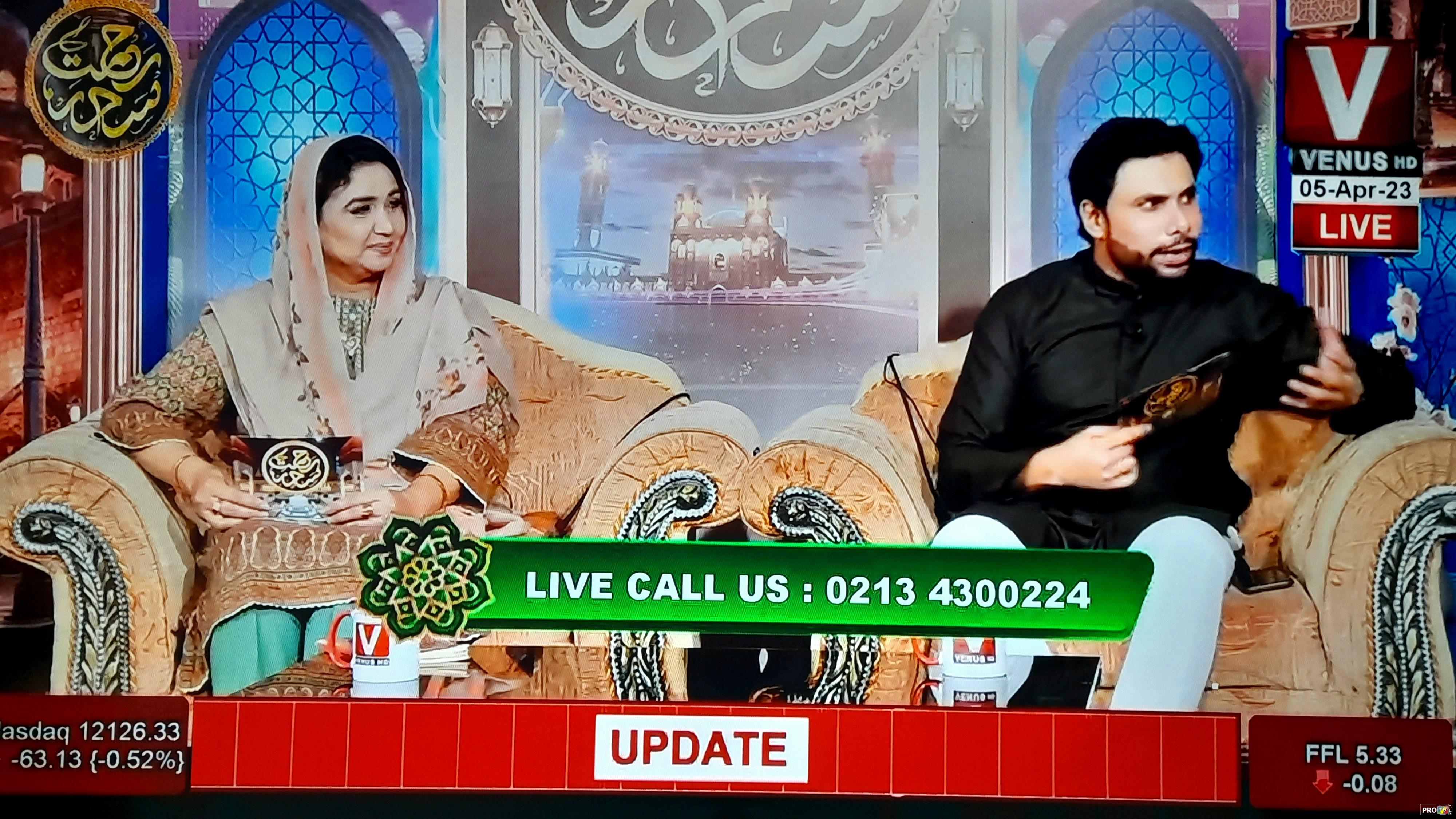

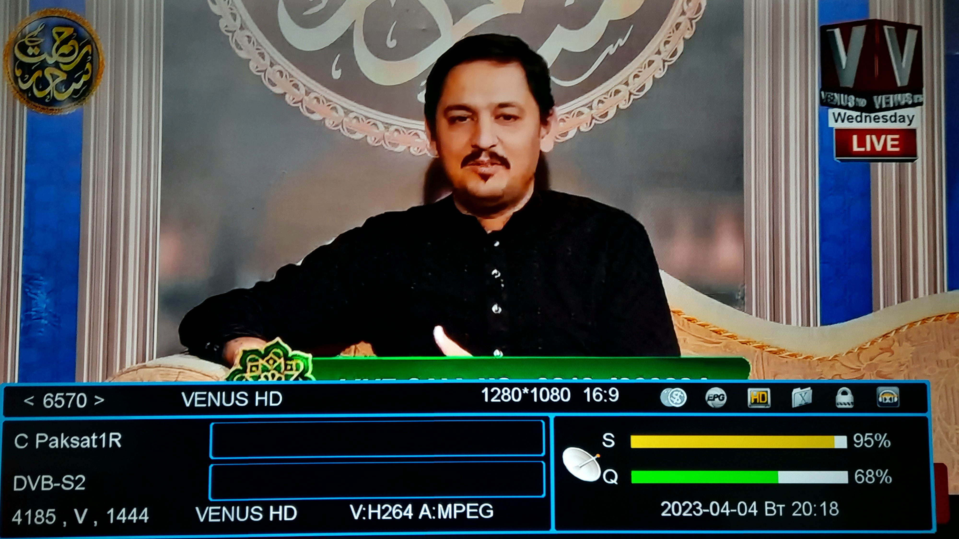

Сообщение Добавлено: 04 апр 2023, 23:26
VENUS HD, дописал.

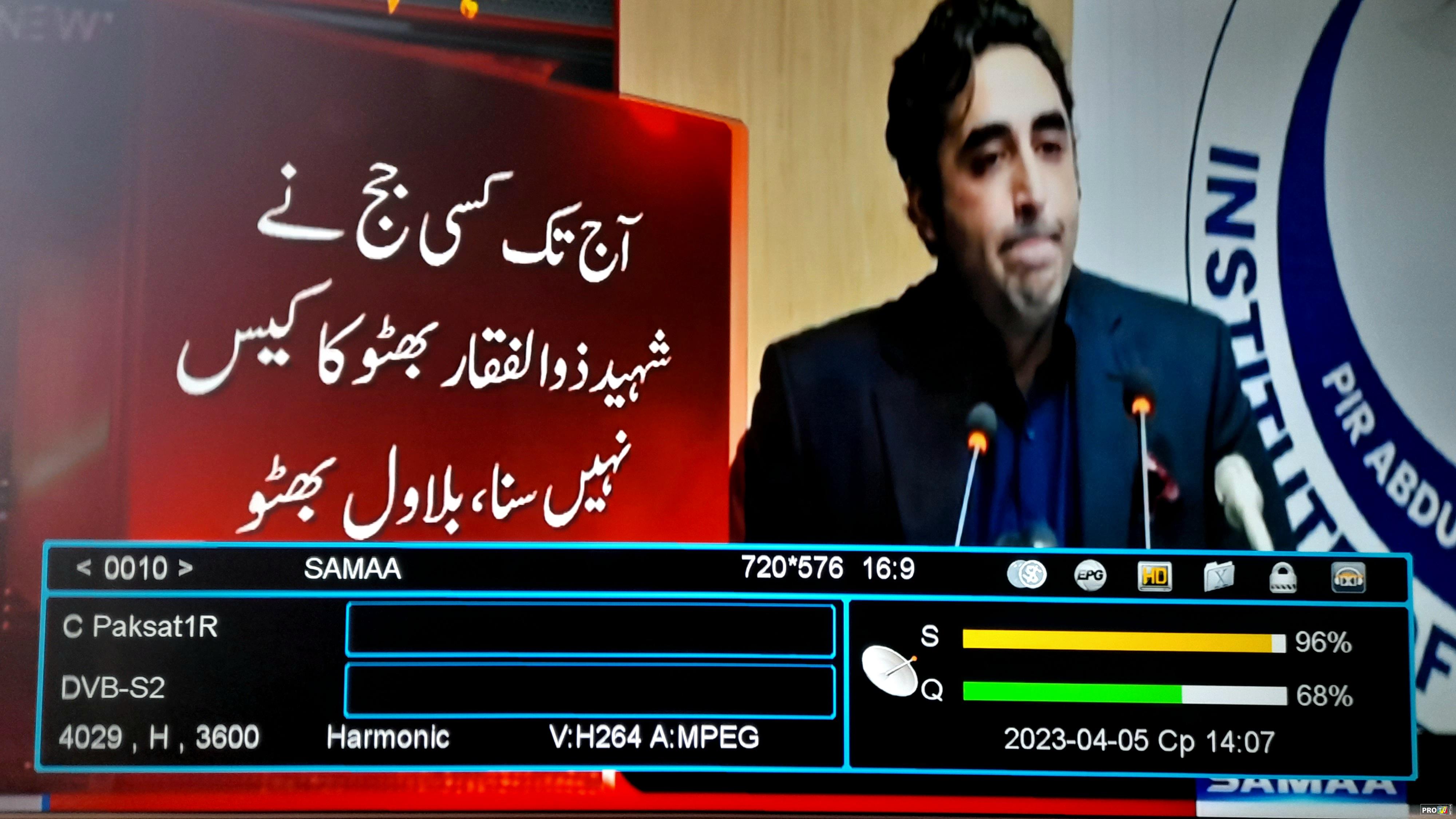

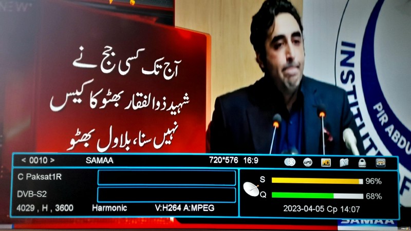

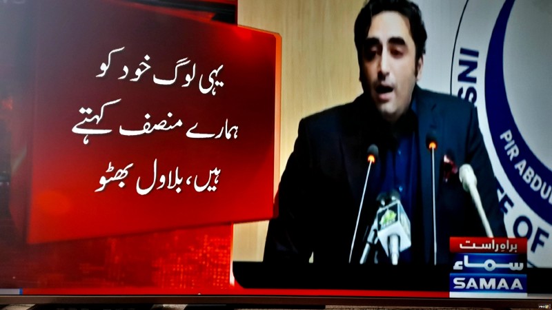

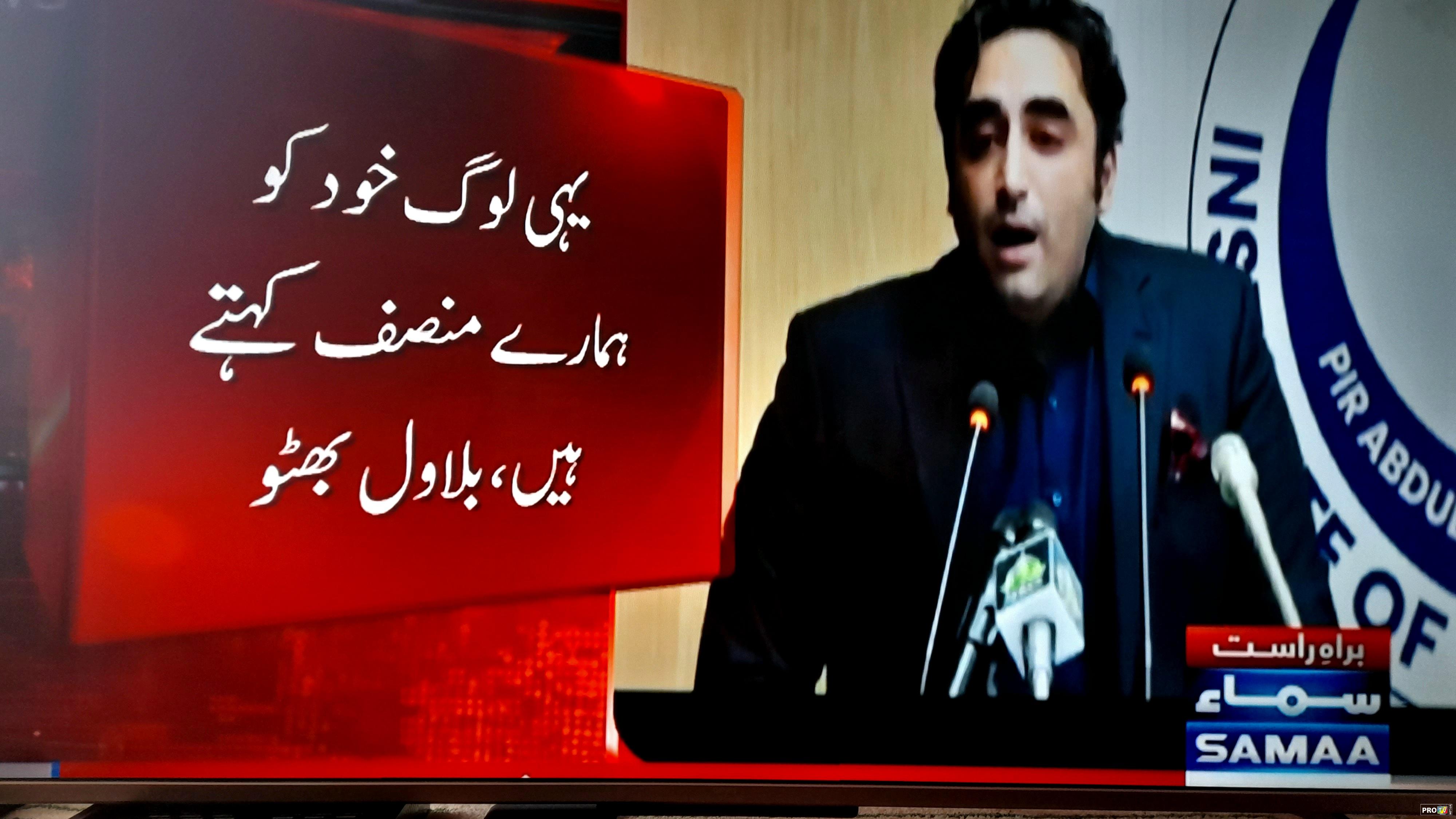

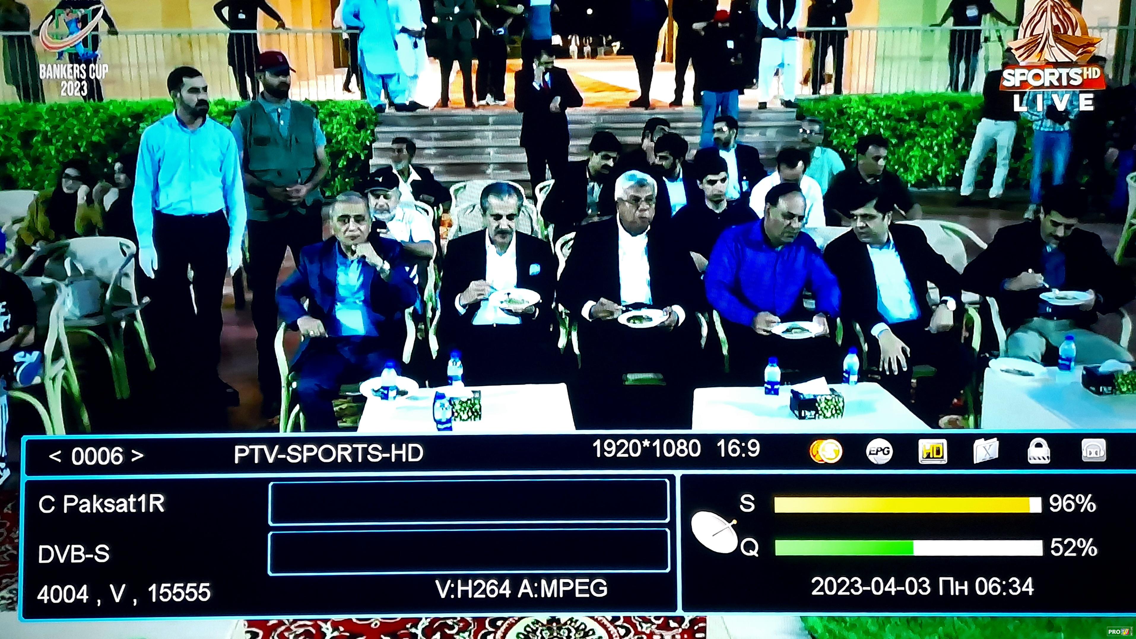

Сообщение Добавлено: 05 апр 2023, 13:14

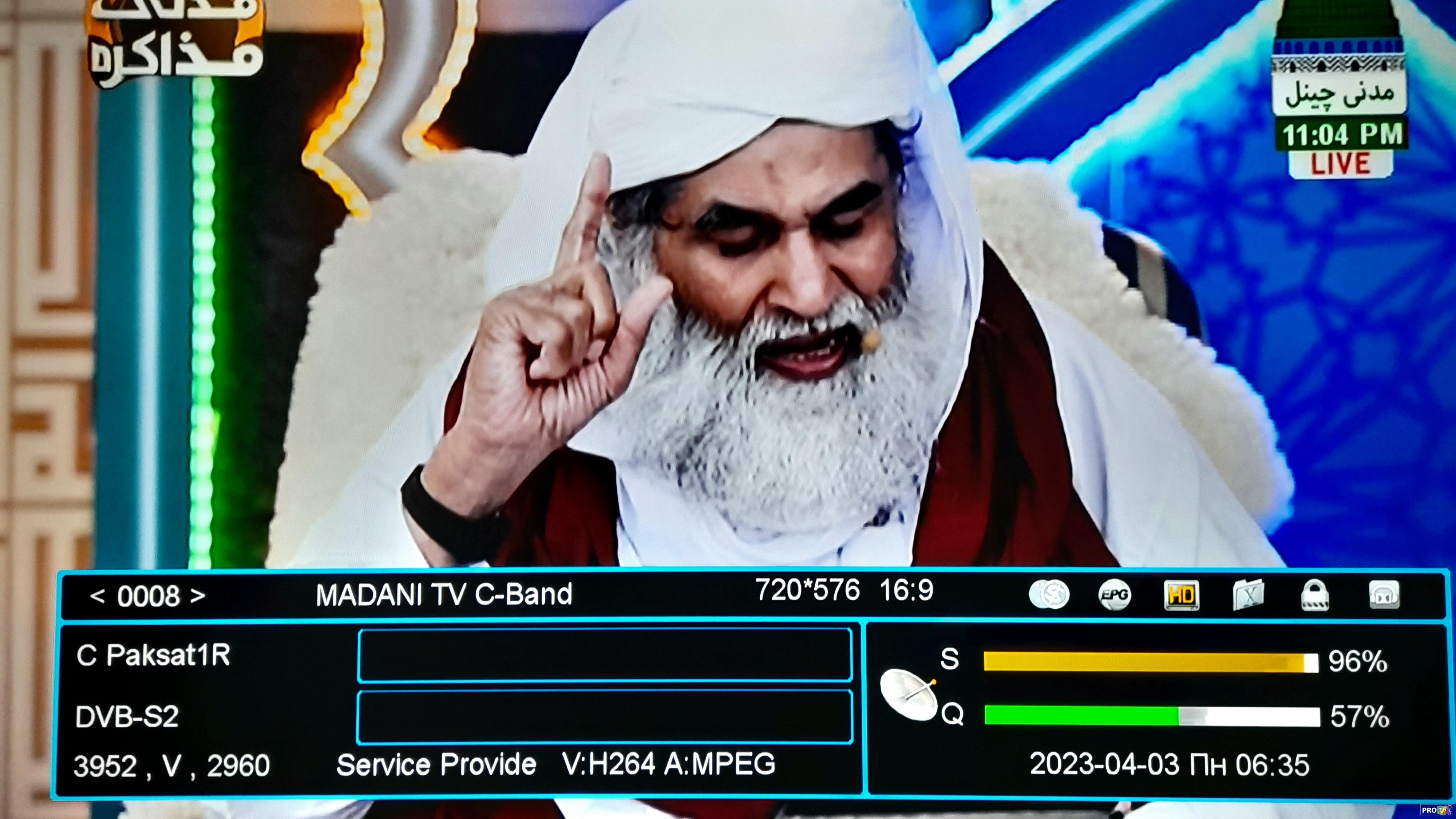

Принял канал Samaa,антенна 250см.KTI(cетка).

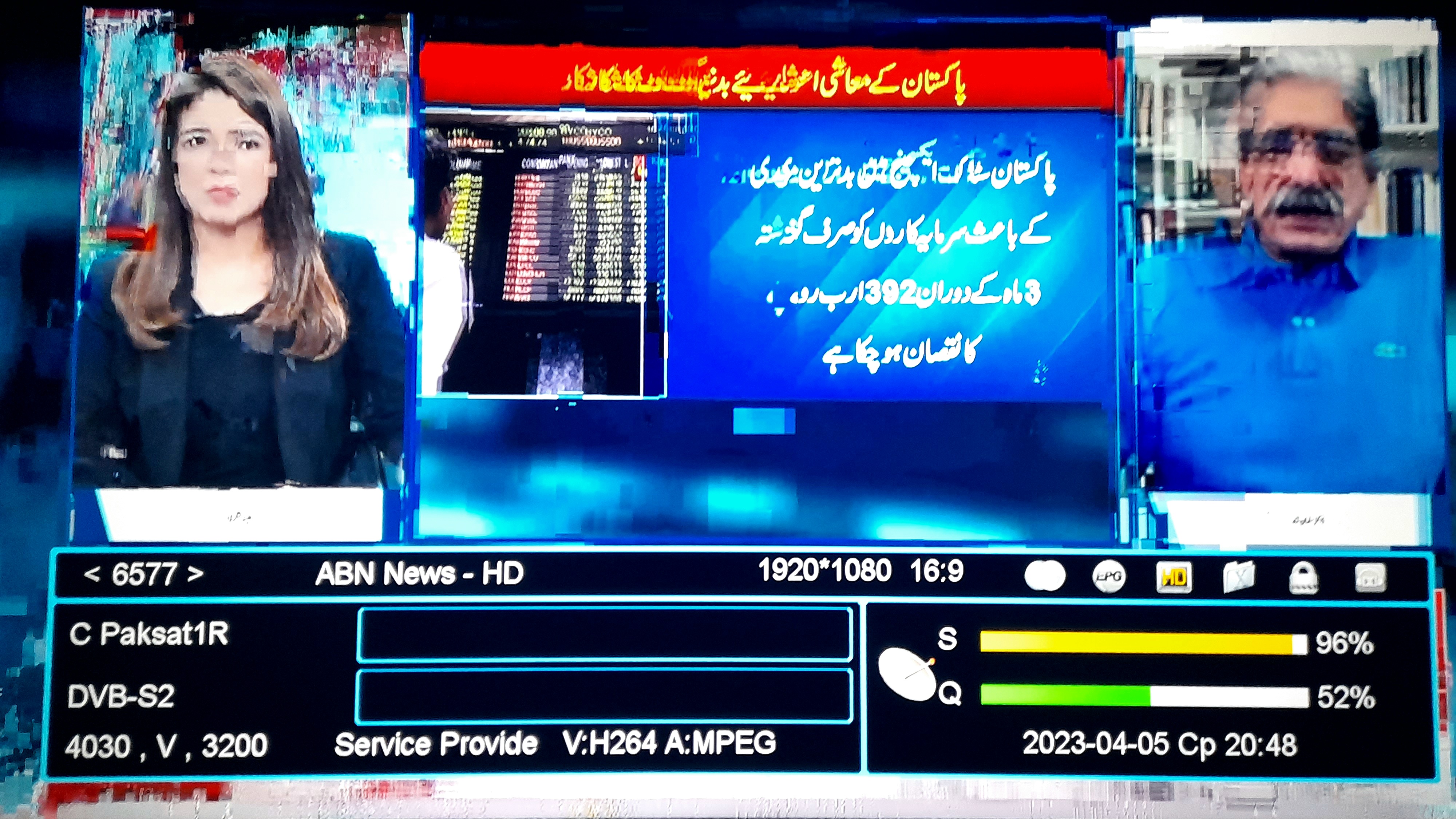

Сообщение Добавлено: 05 апр 2023, 19:53
принял транспордер 4030 V 3200,ABN News HD.
