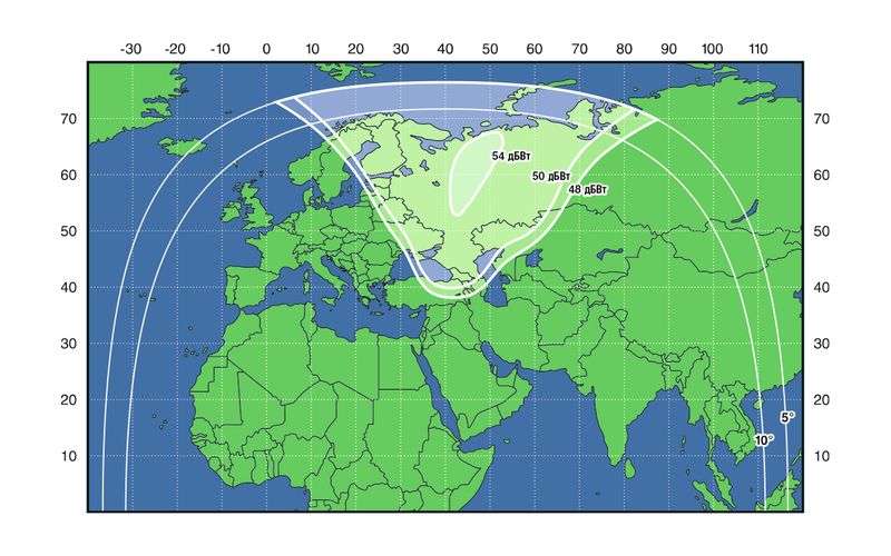

Фиксированный луч №1, Ku-диапазон
Фиксированный луч №2, Ku-диапазон

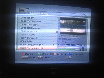

 Заголовок сообщения: Re: Прием и телеканалы со спутника Экспресс-АМ7, 40.0°E
Сообщение Добавлено: 03 июл 2015, 10:48
Intelsat 17, 66.0°E
Пакет с каналами 'ННТВ' и 'Россия. Нижний Новгород' ушёл с 12596H, перешёл на Экспресс AM 7, 40°в.д., 12632V
Для приема этих каналов с 40Е корыто нужно около 180см...
В общем, покращення ))) :mrgreen:
Сообщение Добавлено: 06 июл 2015, 15:22
Сообщения: 278
Intelsat 17, 66.0°E
Это, вероятно, в Киеве и западнее. У меня в Сумской области на тарель 1.1. есть 80% качества. На 0,9 еще не пробовал - но думаю, тоже что-то будет шевелиться.

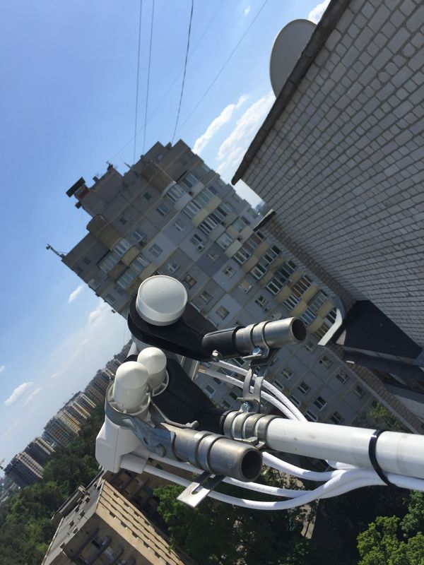

СТоит антенна с мультиками 39-42-46
//Сигнала с 40Е все никак не было
Не лочилось, хоть тресни
Сдвинули конвертора немного в сторону
Появился сигнал на 40Е.. плохой, но есть
Зато на 39Е отвались каналы Западного луча
Отвалился прием 45Е
В общем, на 40Е буду ставить отдельное корыто
А то не судьба на 115см мультиками вытянуть

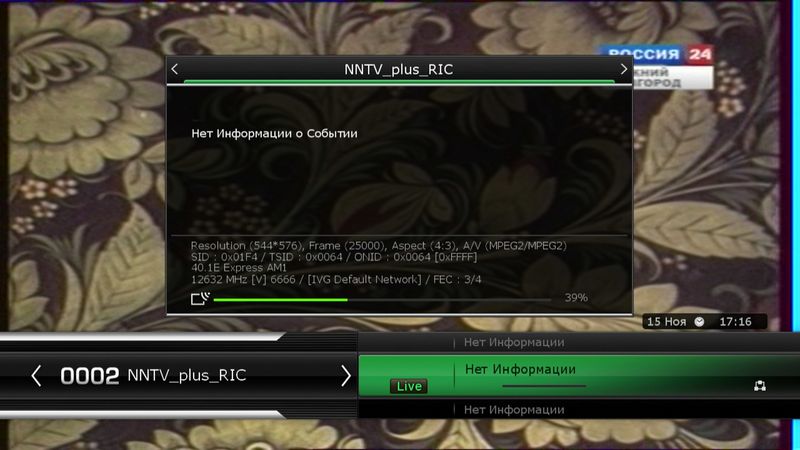

Сообщение Добавлено: 28 окт 2015, 23:04
Вообщем сегодня как и планировал попробовал этот спутник принять без облучателя так как нехило давит помеха с соседнего борта хелас-сата 39е.
Результатом доволен!Так как удалось вытянуть без всяких затенений с нормальным запасом на плохую погоду.
Участвовал обычный узкий евроскай на котором был снят диэлектрический оффсетный облучатель!
Данная антенна будет установлена на мачту и направлена стационарно - 40°E - Express AM7 в KU Band

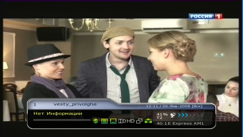

Сообщение Добавлено: 29 окт 2015, 00:58

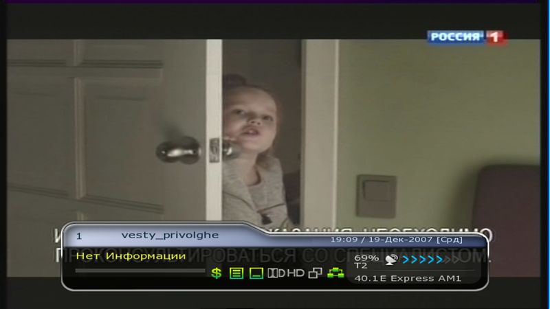

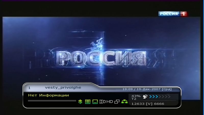

На Openbox S9 сигнал прыгает с 43 до 69%
Это при условии, что стоит отдельная антенна 115см на 40Е в Ку
Вот оно тлетворное влияние 39Е
Сообщение Добавлено: 29 окт 2015, 01:12
Зацените скачки уровня сигнала
Сообщение Добавлено: 15 ноя 2015, 17:18
vitalik19, чет не вижу изменений
может у тебя 39Е просто ослаб ?

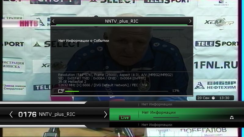

Сообщение Добавлено: 15 ноя 2015, 17:45

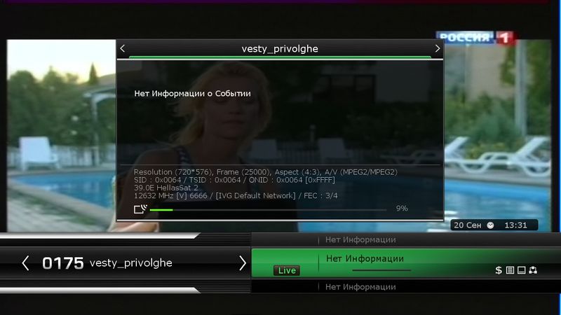

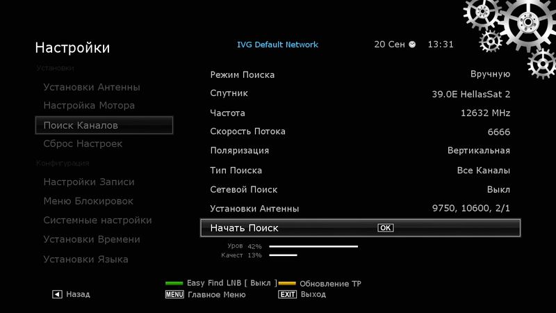

Также есть подозрение что ослаб-именно 39е.
Вот было вылизано на максимум на 28 октября без облучателя:
и вот замеченно на 13 ноября:(при той-же настройке)
Сообщение Добавлено: 15 ноя 2015, 17:57
у меня он наоборот просел )))

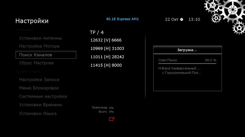

Сообщение Добавлено: 23 окт 2016, 14:25
При слепом поиске тюнер начинает видеть несколько новых частот
антенна - 115см, Киев

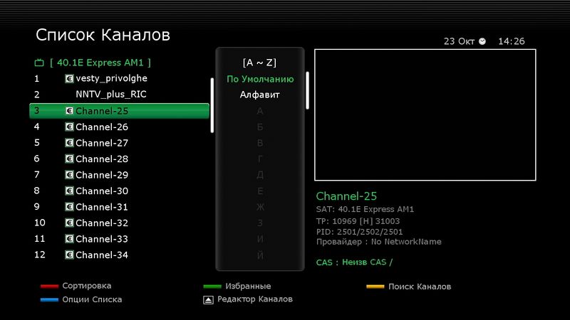

Сообщение Добавлено: 23 окт 2016, 14:59
На частоте 11011 Мгц, H, 28242 прописалась копия мигрирующего пакета с 66/53Е

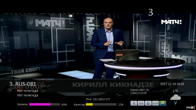

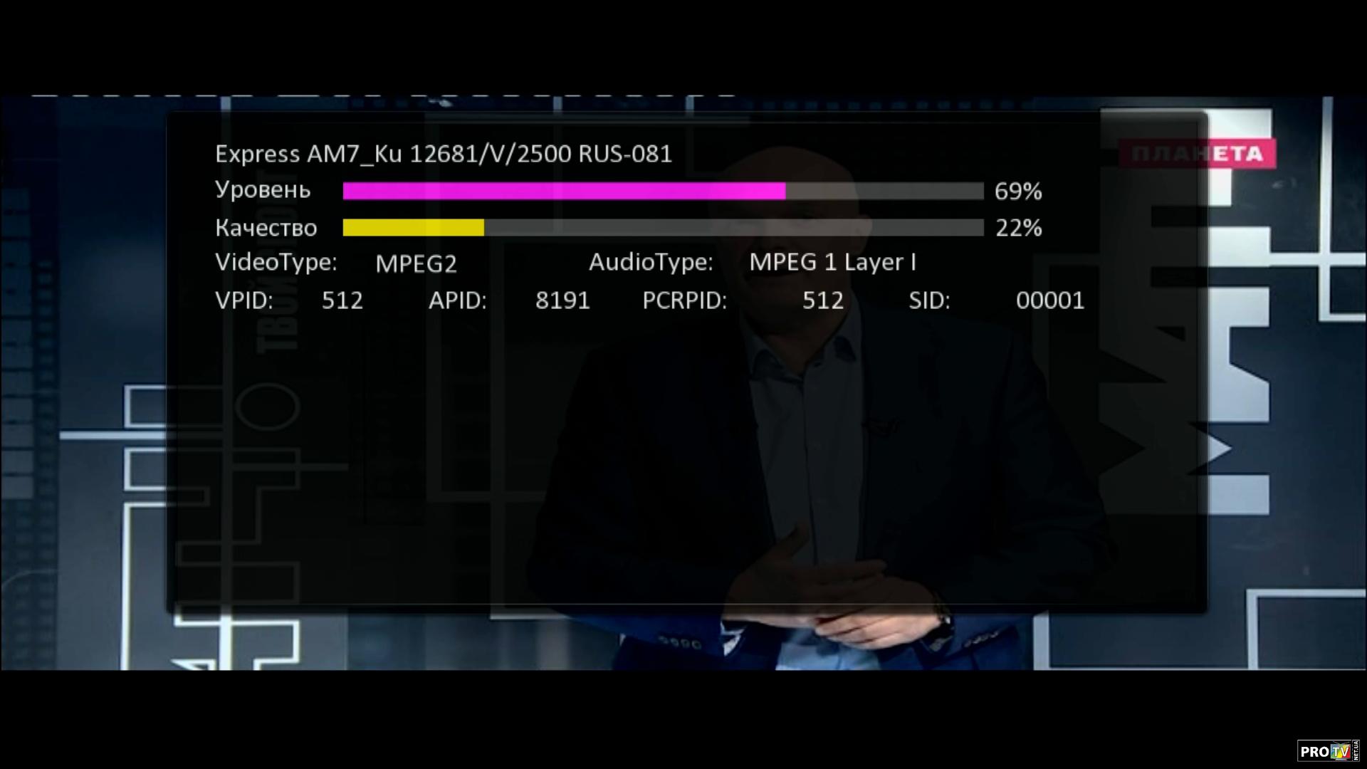

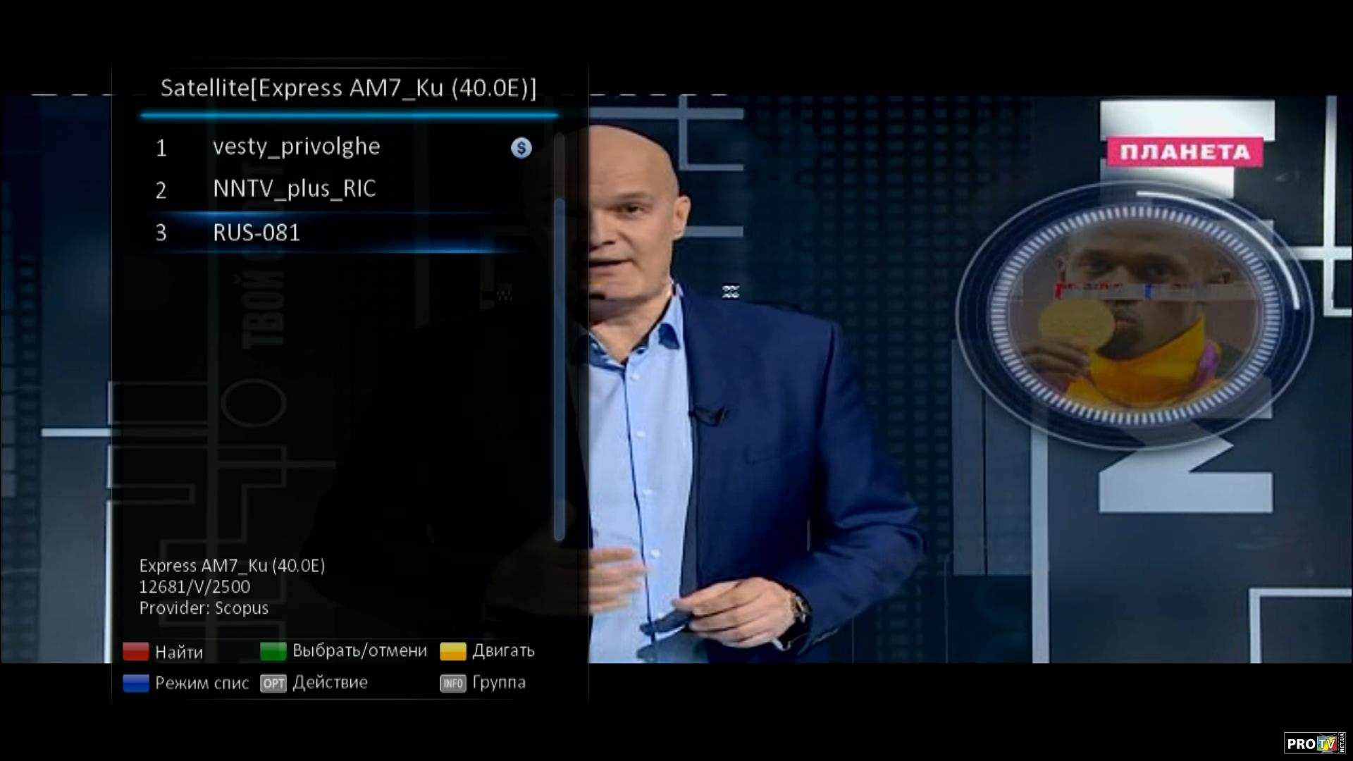

Сообщение Добавлено: 19 ноя 2017, 18:05
12681 МГц, вертикальная, 2500
Прописался RUS-081
Proveider - Scopus
