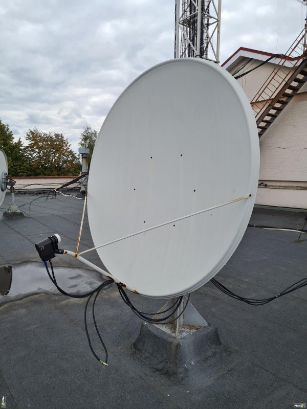

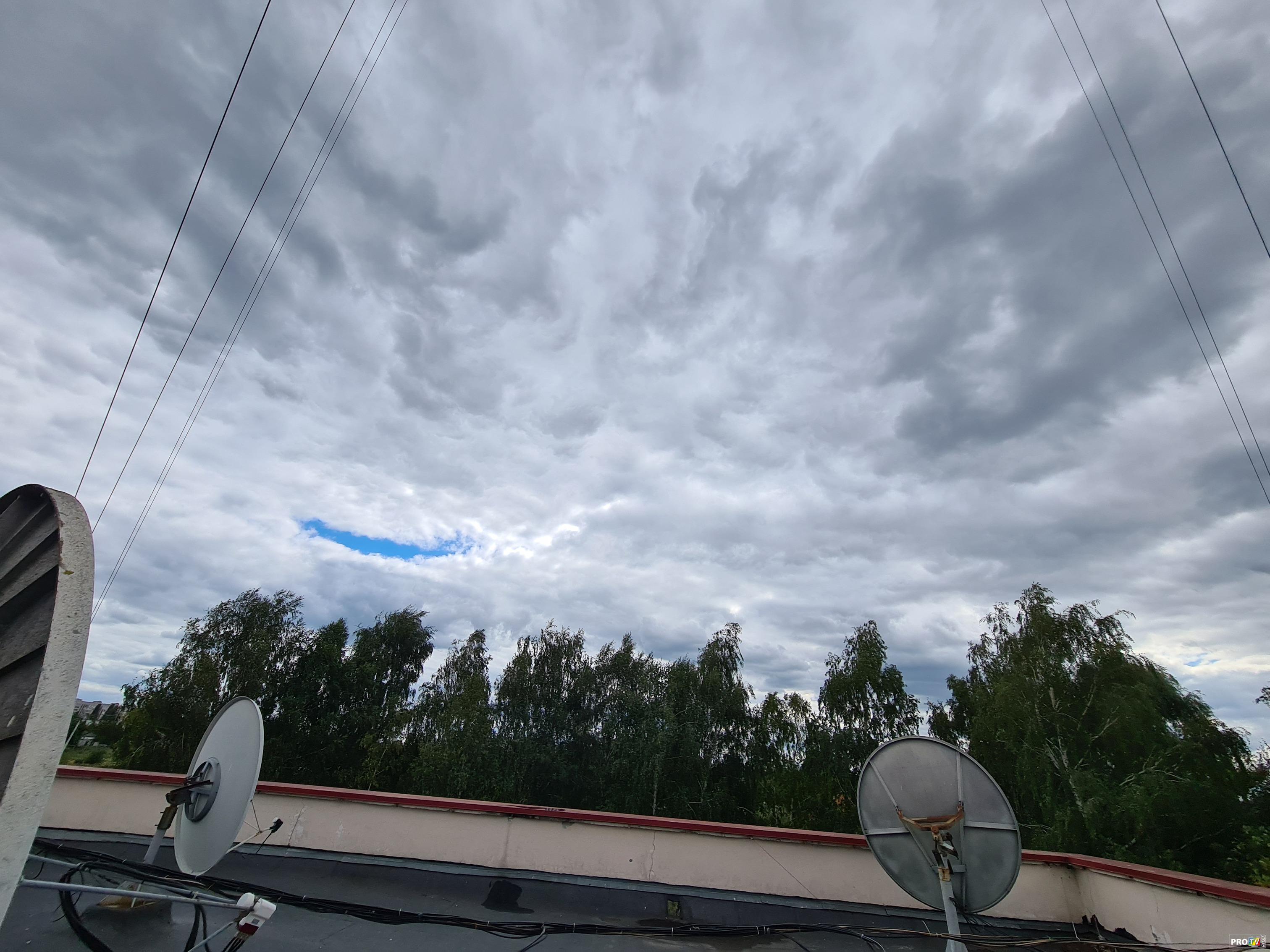

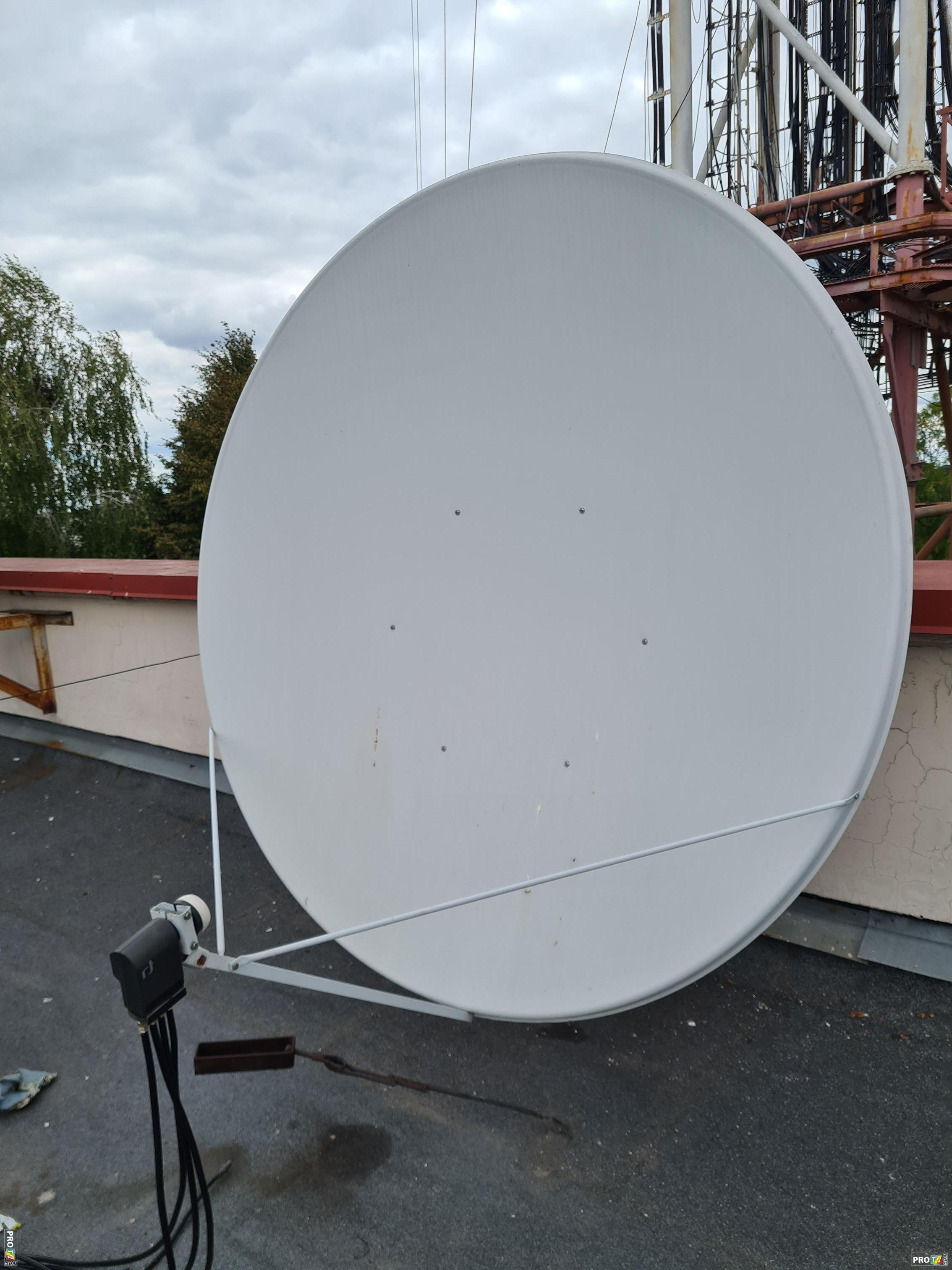

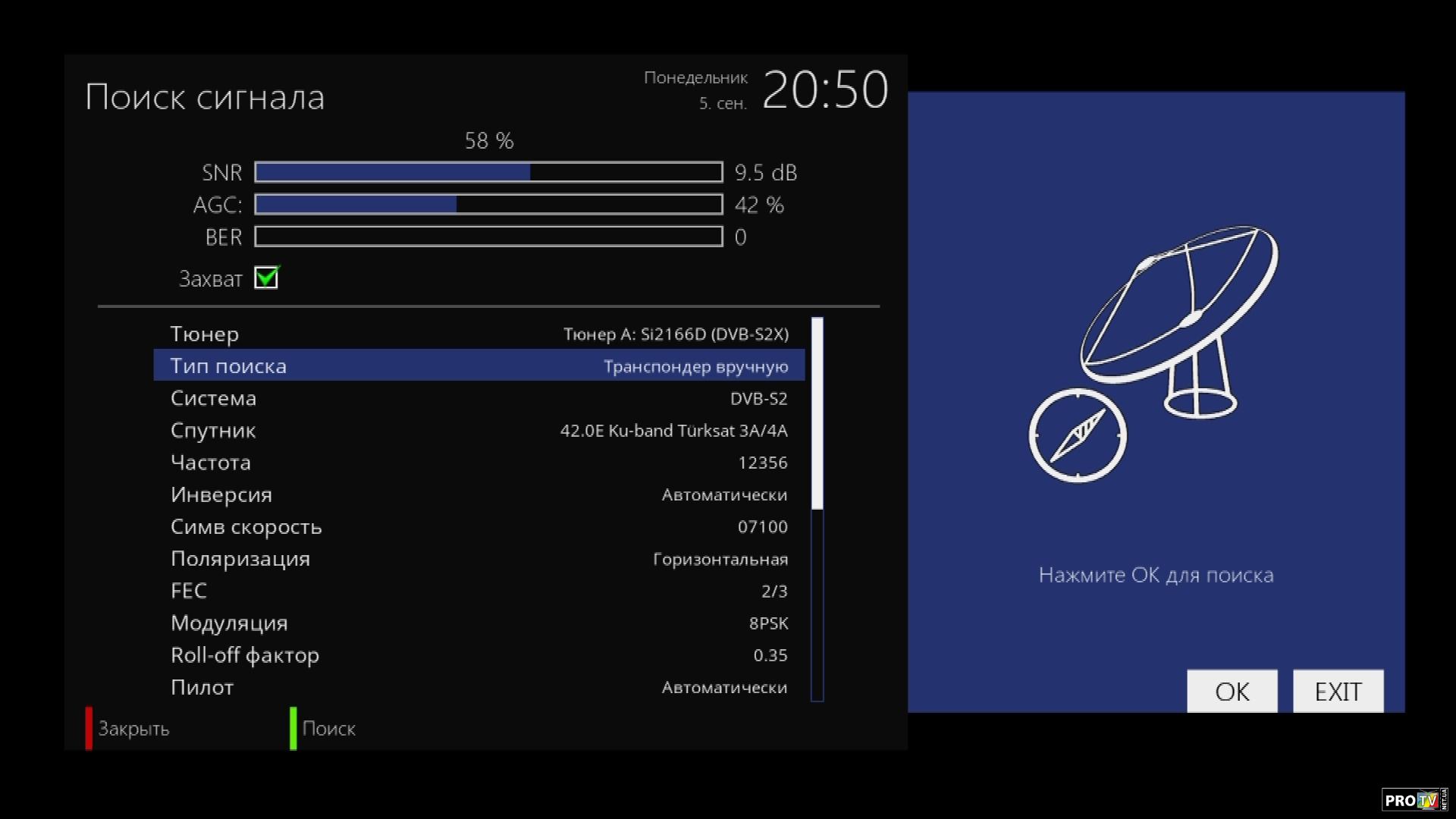

Итак, есть проблема с приемом турецкого луча.
Ловлю на офсет 1.8м, конвертер Инверто Про Кваттро.

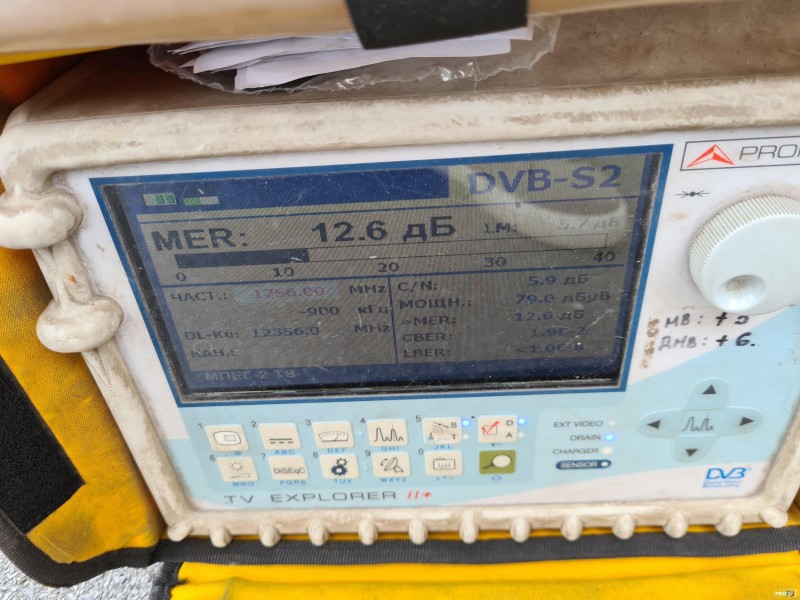

За эталон беру 12356 HH, и в пасмурную погоду удалось достичь таких результатов. Однако для моих целей MER желателен ~18dB на данной частоте.
Кому что из форумчан удавалось на данной частоте, луче? Желательно, конечно, с цифрами, т.к. в попугаях мало что понятно, + у каждого девайса свои попугаи :)

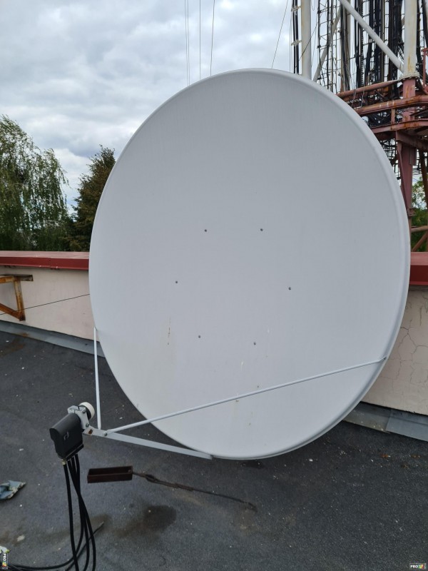

Пробовал так же другой офсет 1.8м, с поляркой. Результат +- тот же (разница в 0.3дБ).
Нахожусь в Кременчуге.
// первый пост на форуме, не знал, что вертикальные фотки разворачивает, извиняюсь.
Комментарий к файлу: Погода в момент замера
Комментарий к файлу: Максимальный результат на нужной нам частоте
Комментарий к файлу: Собственно конвертер
Комментарий к файлу: Антенна, на которую ведется прием
Комментарий к файлу: Антенна с поляркой, на которую также пробовал поймать

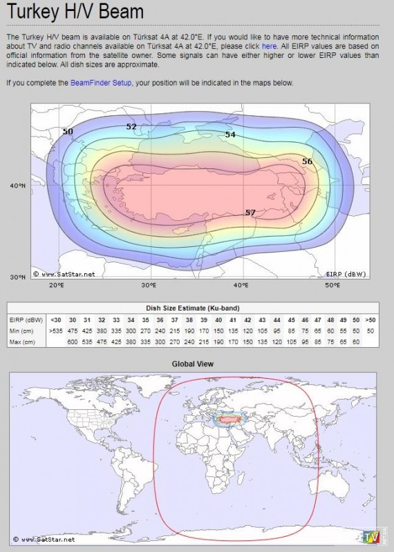

Привет,рад ,что к нам приходят люди которым небезразличен сигнал,антенны и многое другое....
Для начала давайте посмотрим как нам примерно (условно на картинке) светит этот луч 4A Türkiye на Украину.
Теперь давайте посмотрим как мы его принимаем на западе Украины на антенну 2,5м
Как видим в вечернее время это 9,5-9,8 дБ.
Утром сегодня наблюдал было 11 дБ.
В вашем случае вы ближе к лучу по этой причине вы на свою 164см получаете 12дБ.
Для того чтобы вам получить 18дБ. приёма на этом транспондере ,тогда потребуется перейсти на антенну 340см.

Прием турецкого луча на антенну офсет Mabo 160*180 в Ивано-Франковской обл.

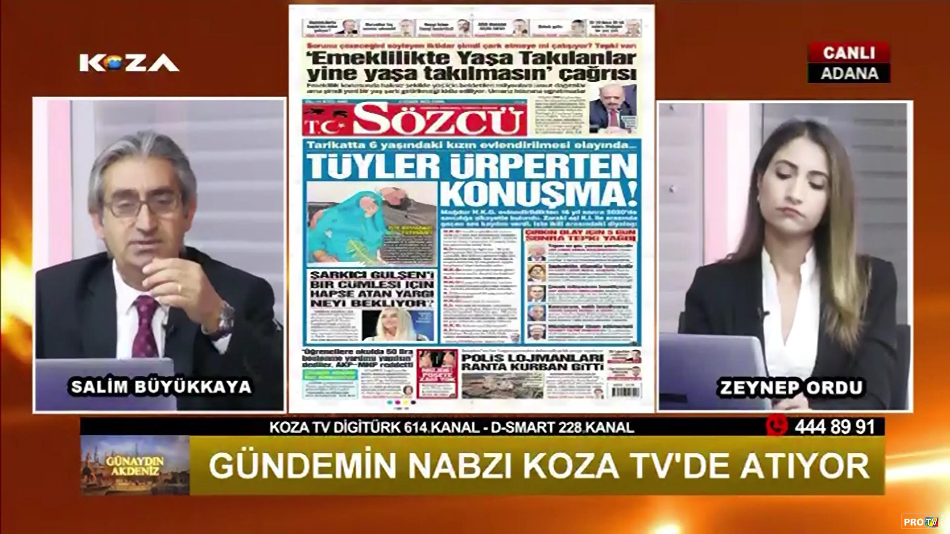

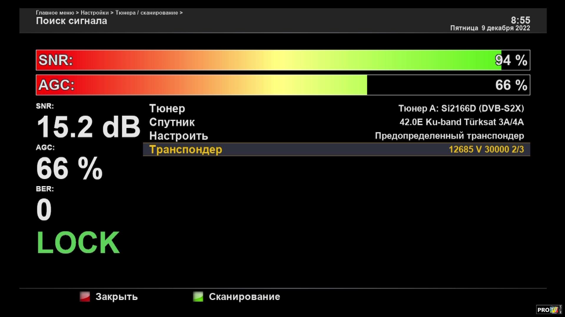

Сообщение Добавлено: 05 дек 2022, 23:38

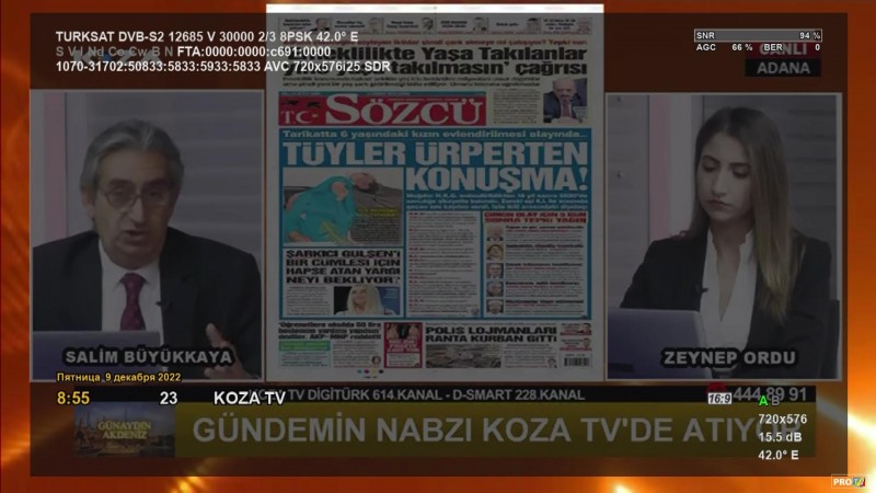

временно откритие канали.
 Заголовок сообщения: Re: Приём и обсуждение 42°E - Türksat 3A/4A в Ku band
Сообщение Добавлено: 09 дек 2022, 08:59

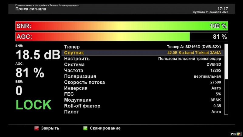

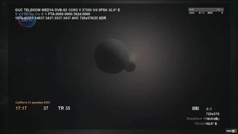

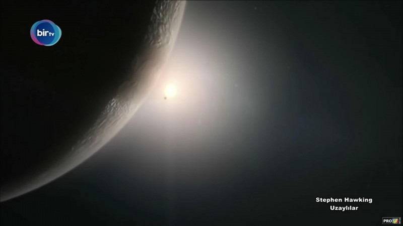

Сообщение Добавлено: 31 дек 2022, 17:22

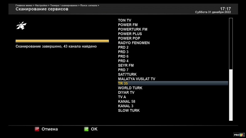

Bir TV ( 12265 V )

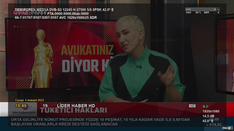

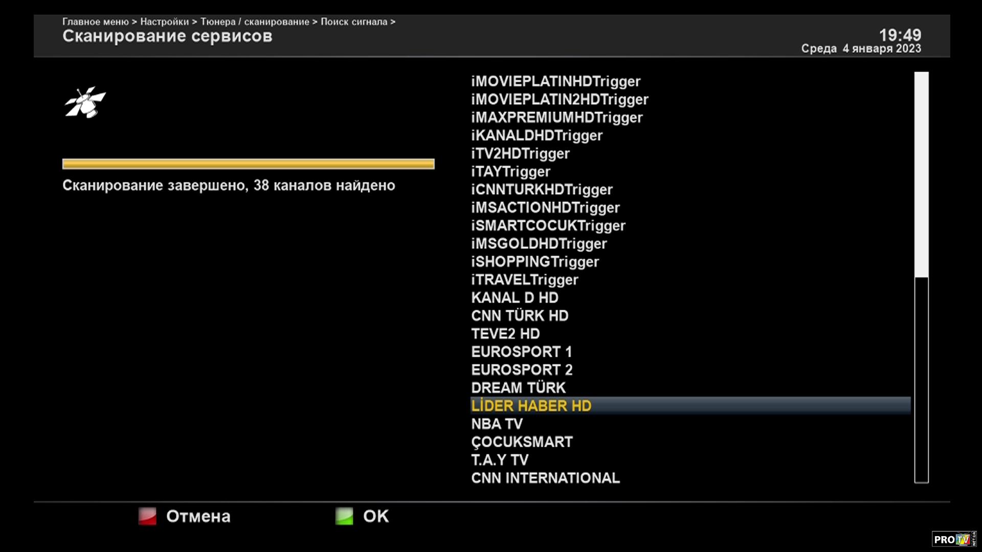

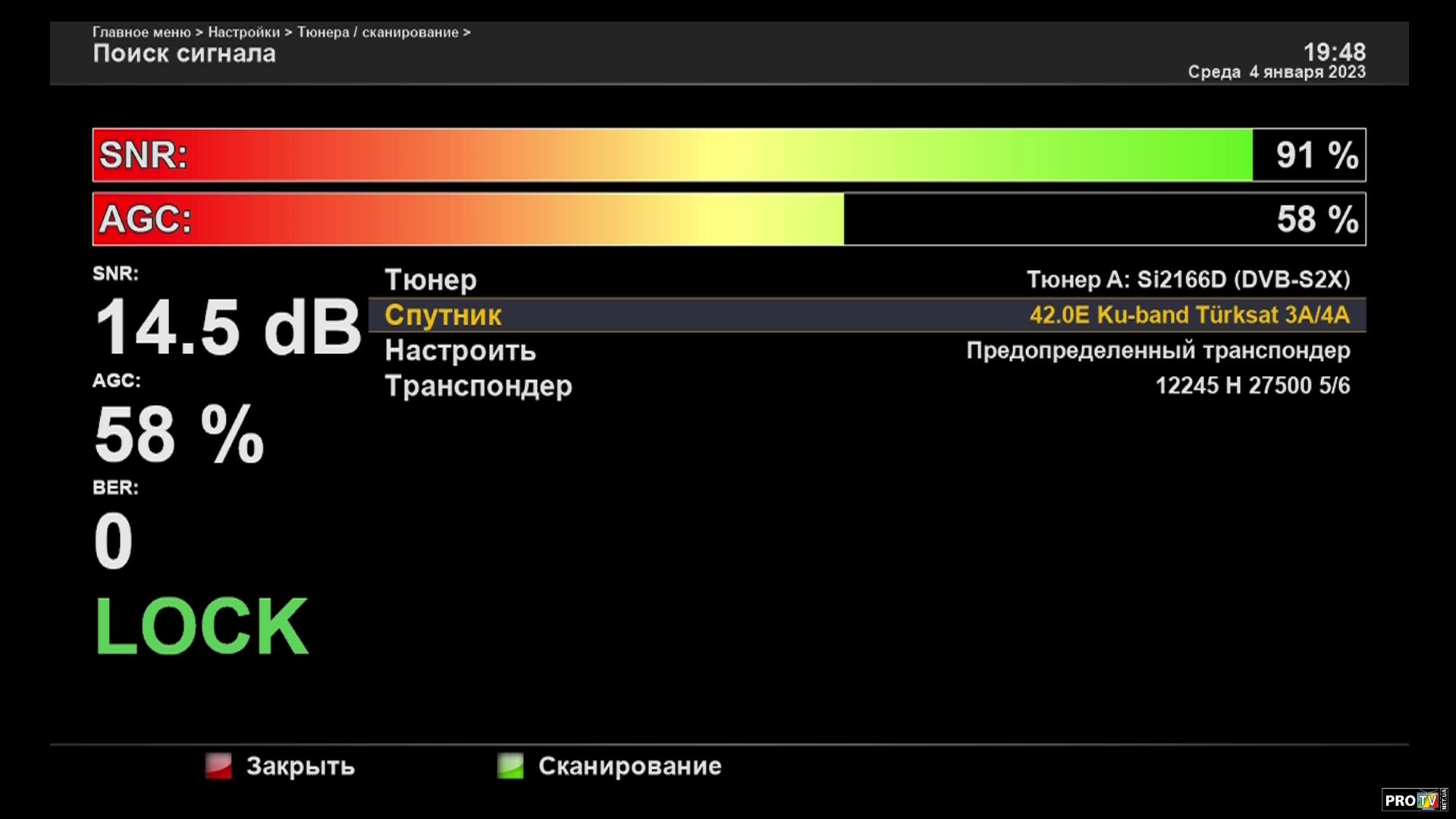

Сообщение Добавлено: 04 янв 2023, 19:55

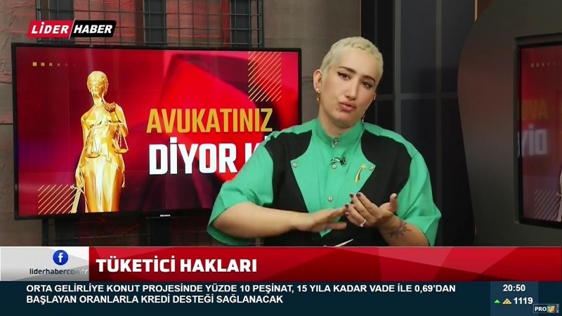

Lider Haber Antalya появился на ( 12245 H )
