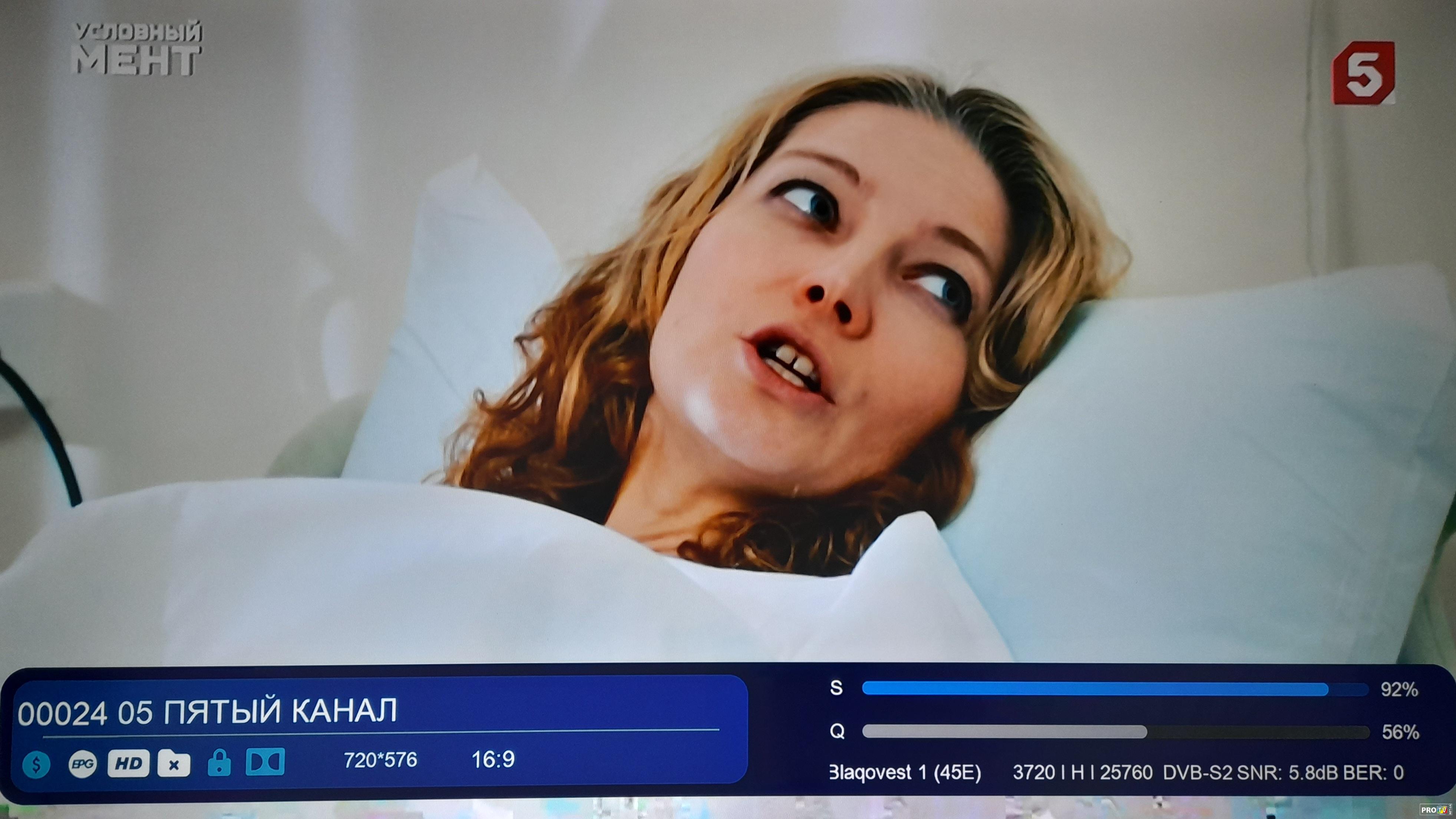

Сообщение Добавлено: 12 июн 2023, 21:58

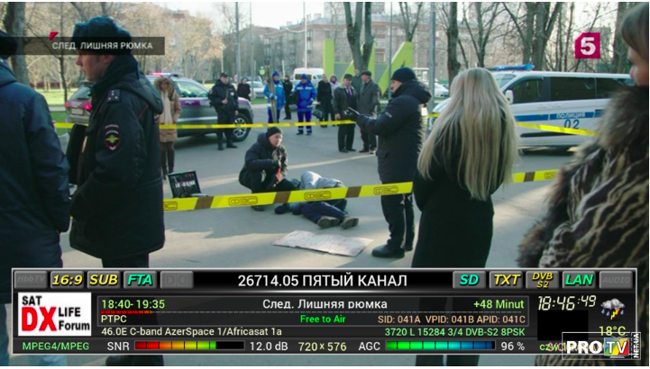

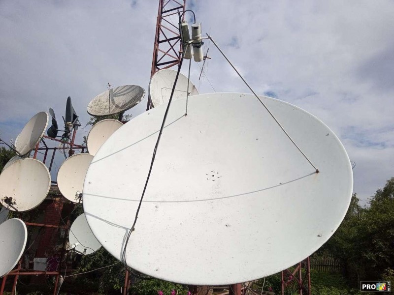

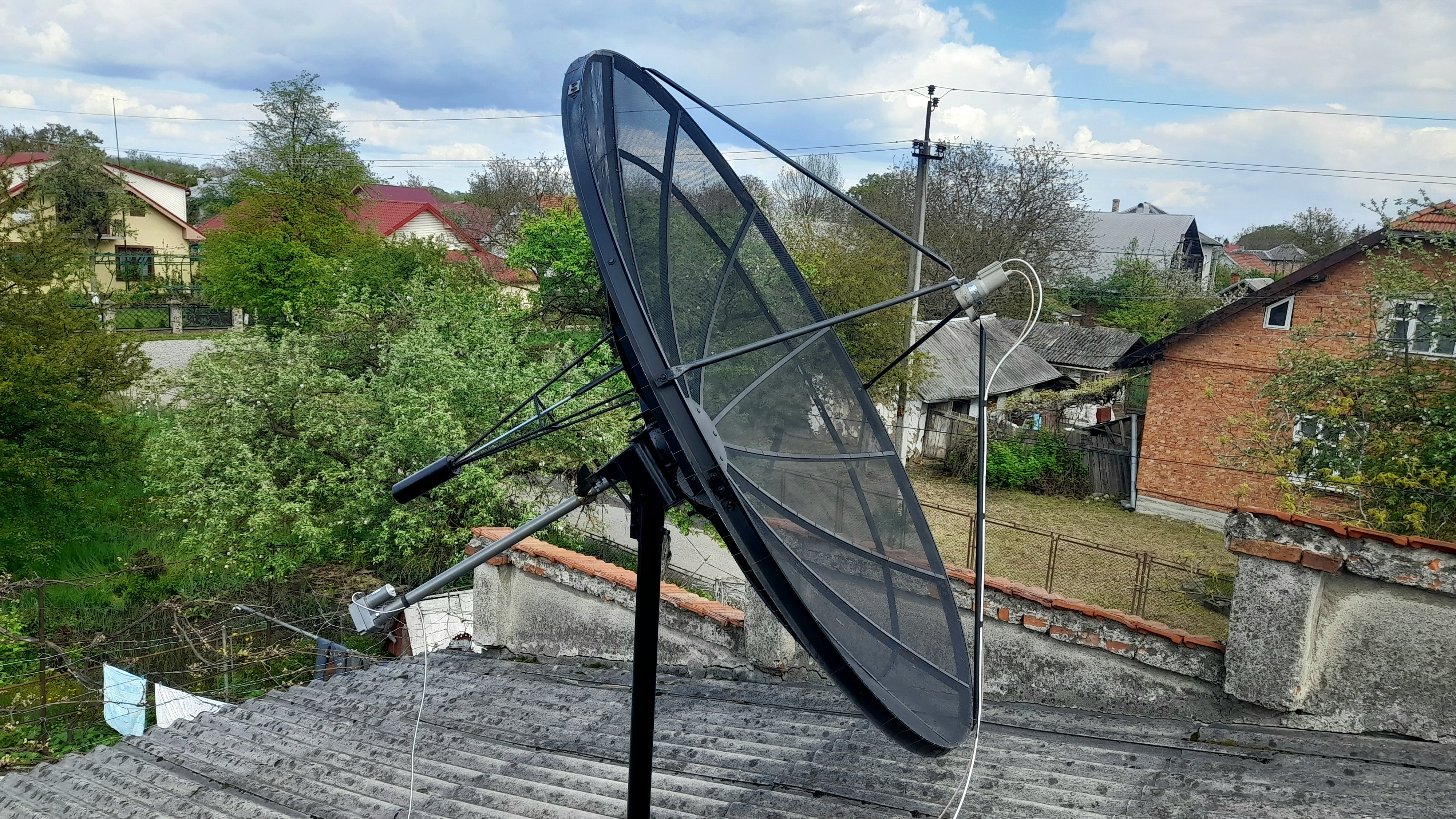

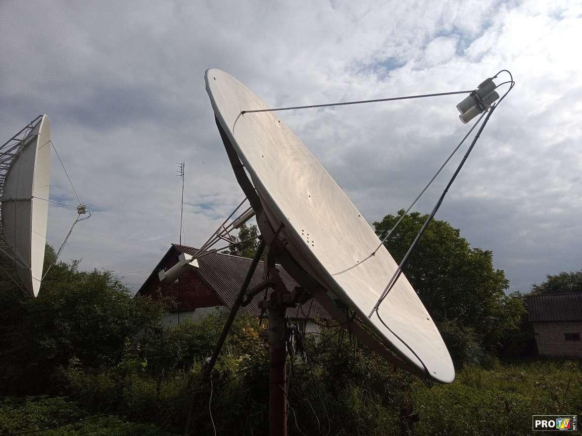

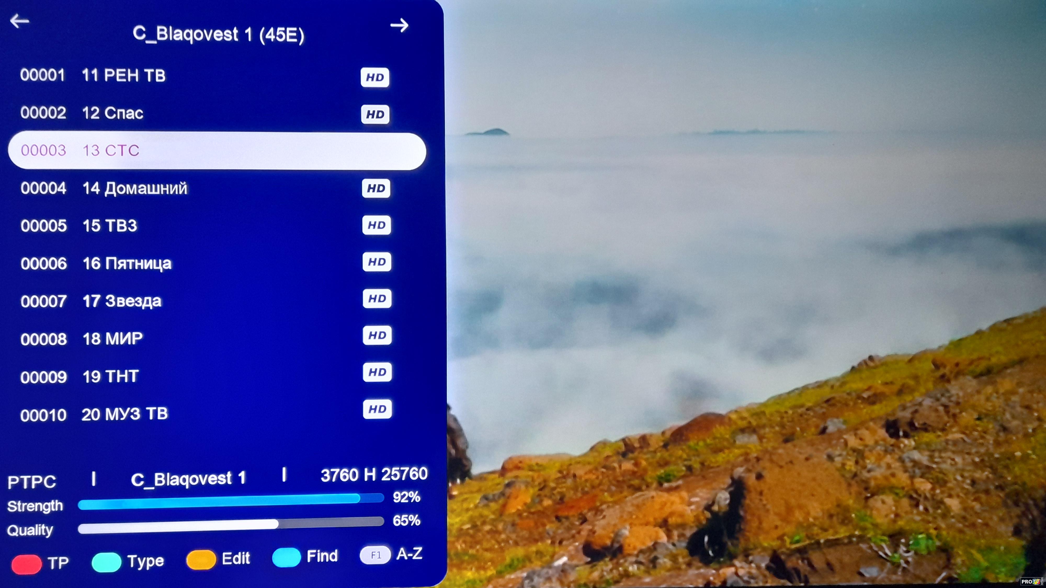

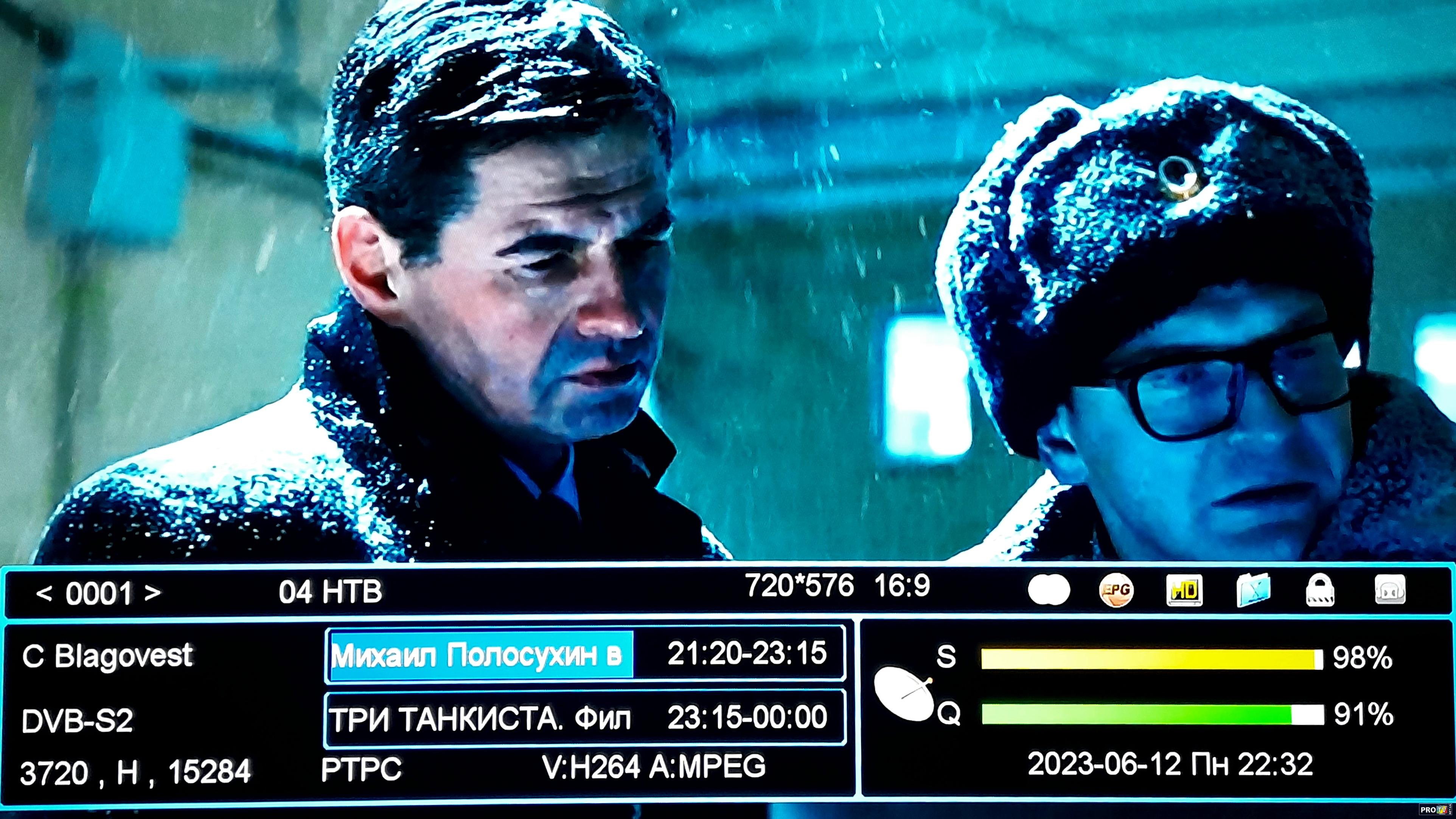

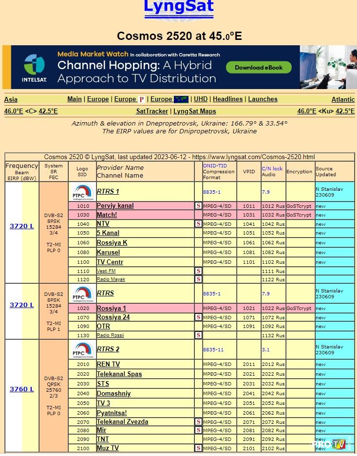

Cband,включился 1и2 мультиплекс федеральних каналов,Т2МІ.
KTI(USA)сетка 2,5 m

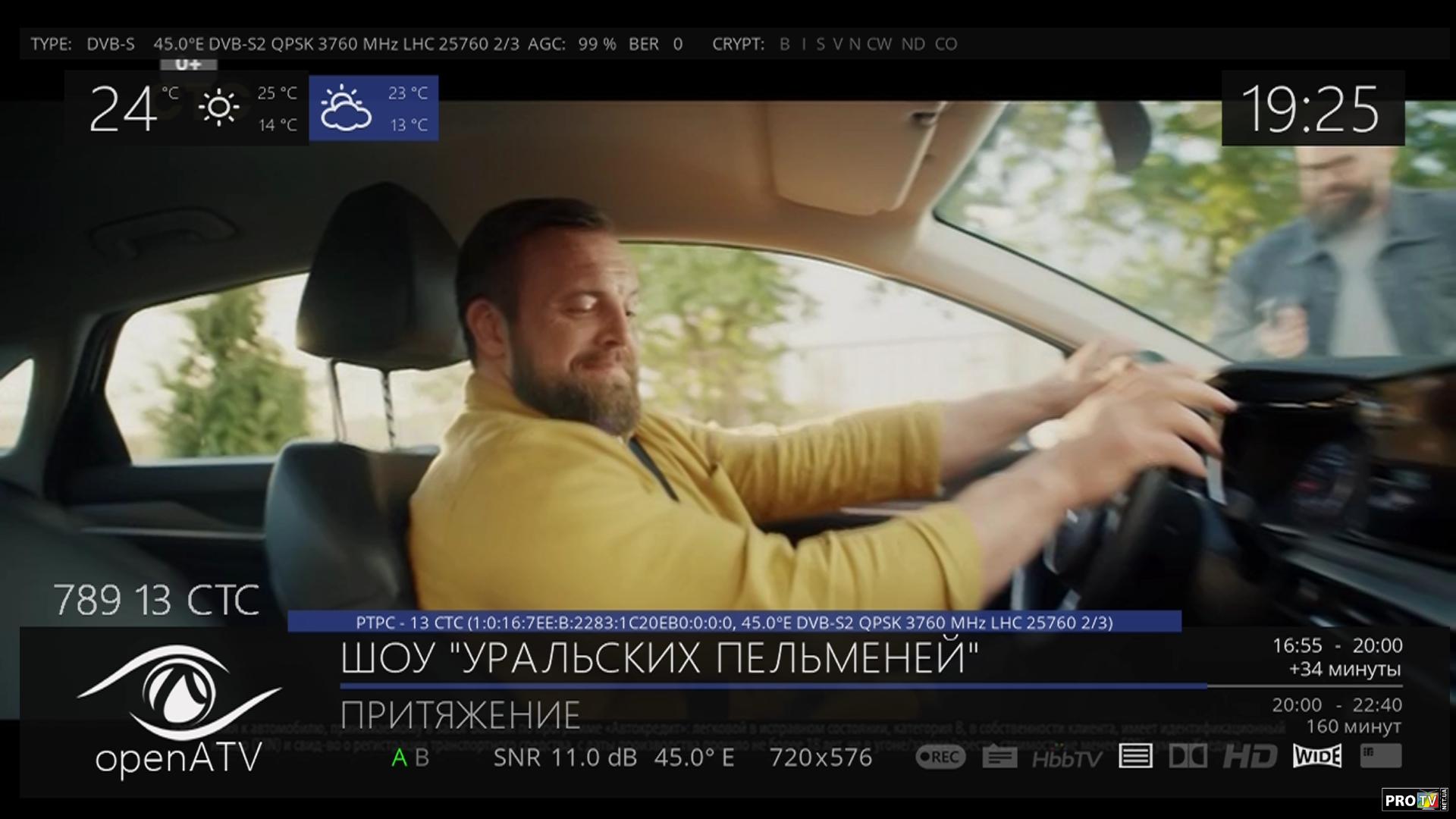

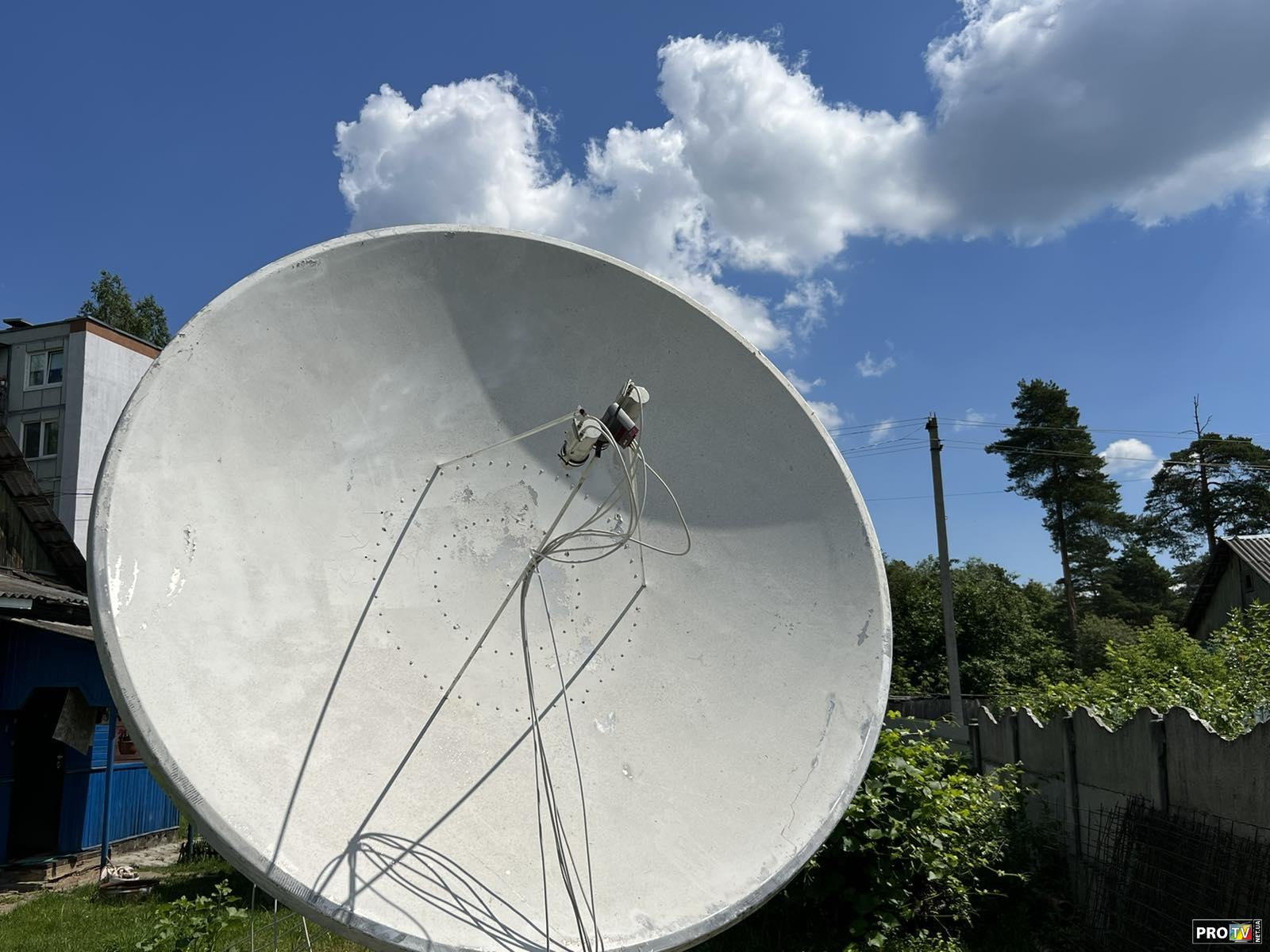

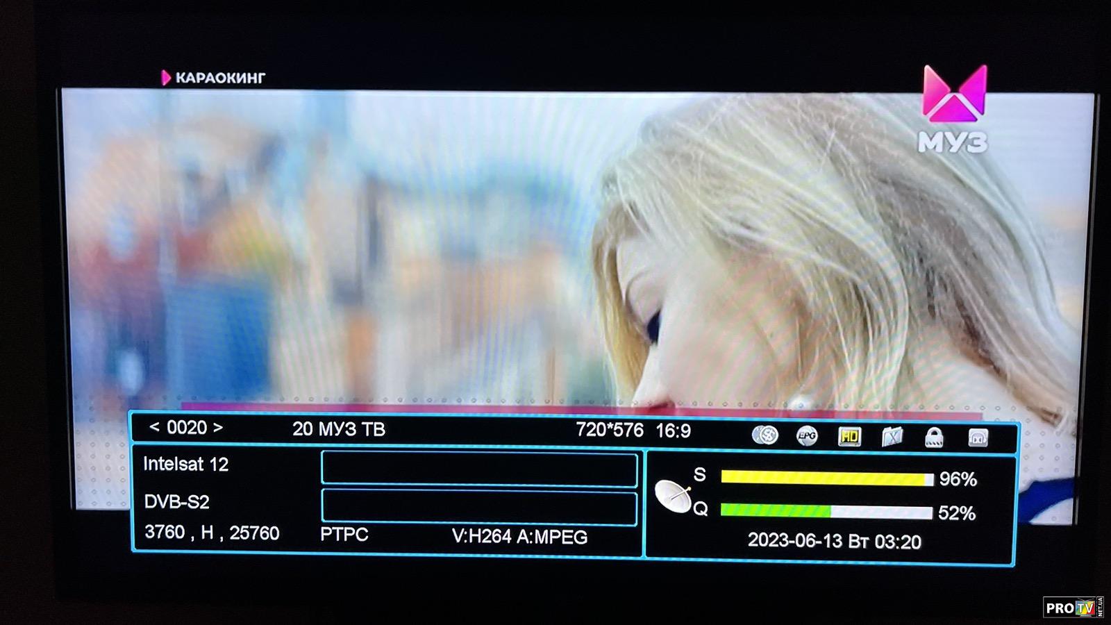

 Заголовок сообщения: Re: Прием и обсуждение 45°Е Blagovest 1 в С Band
Сообщение Добавлено: 13 июн 2023, 06:46

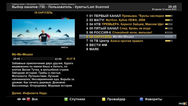

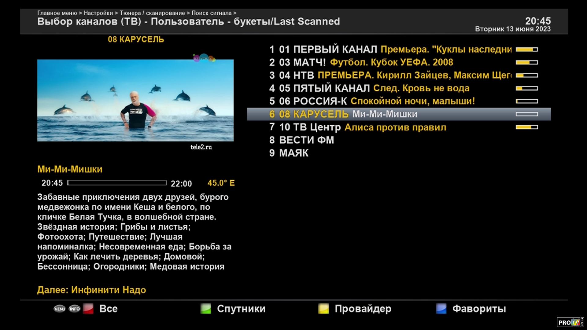

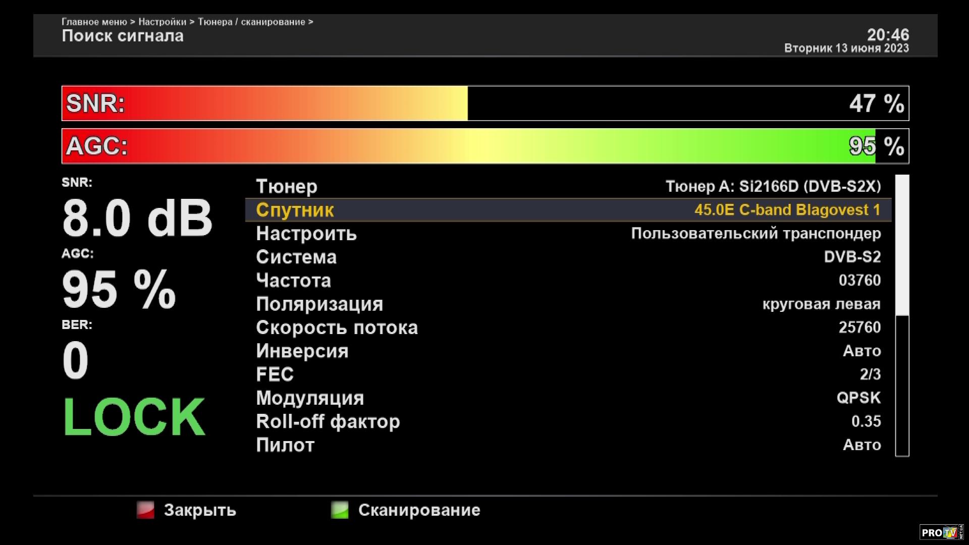

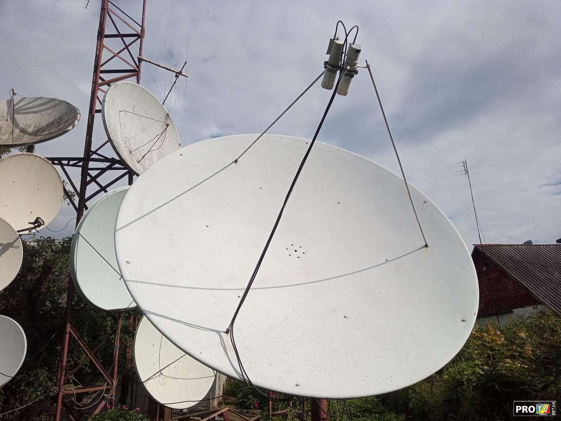

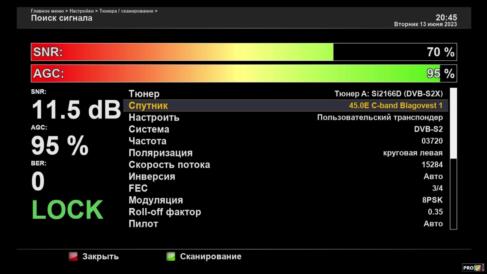

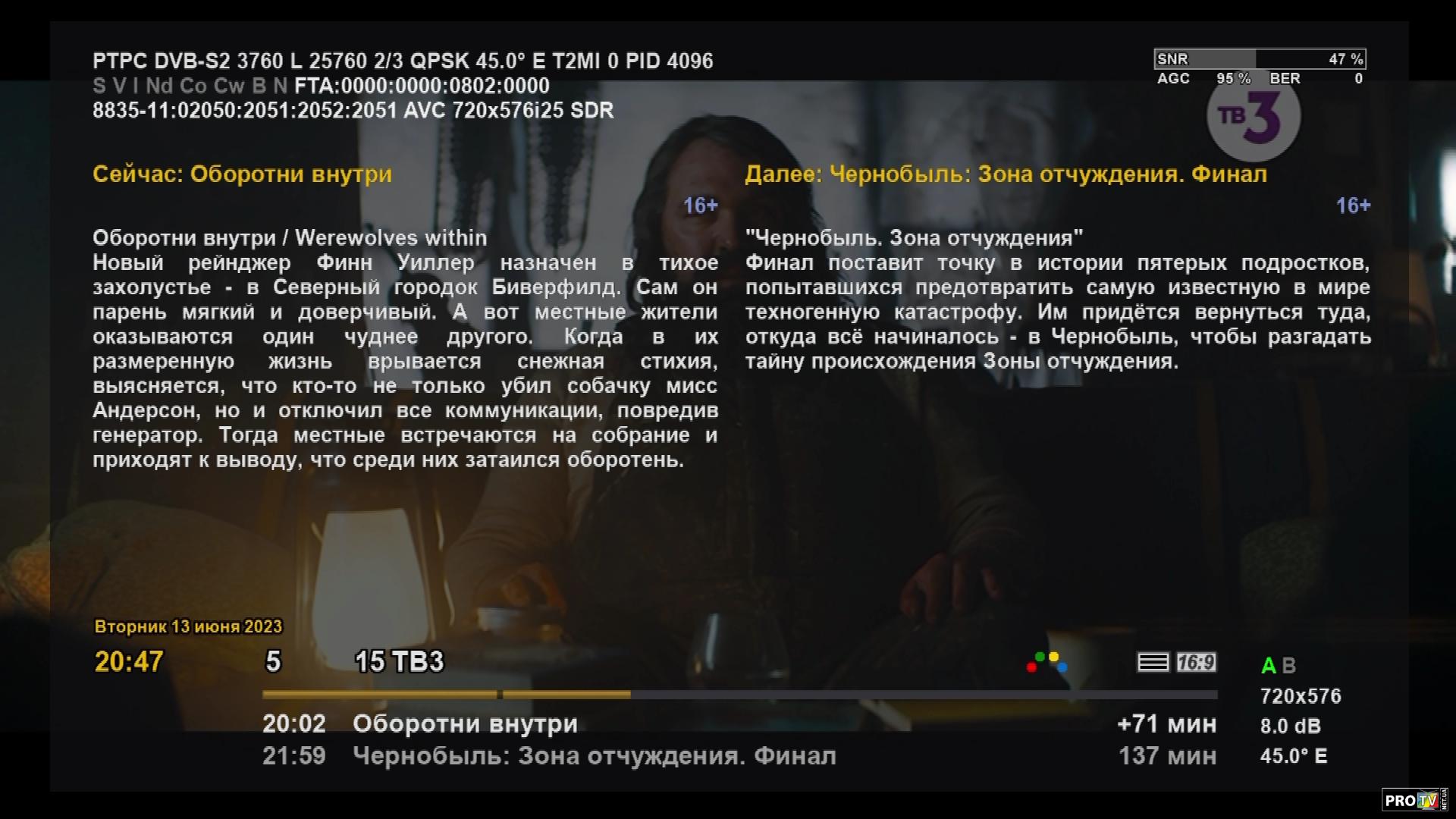

Приём на 2,5 м. прямофокусе в мультифиде,Беларусь.

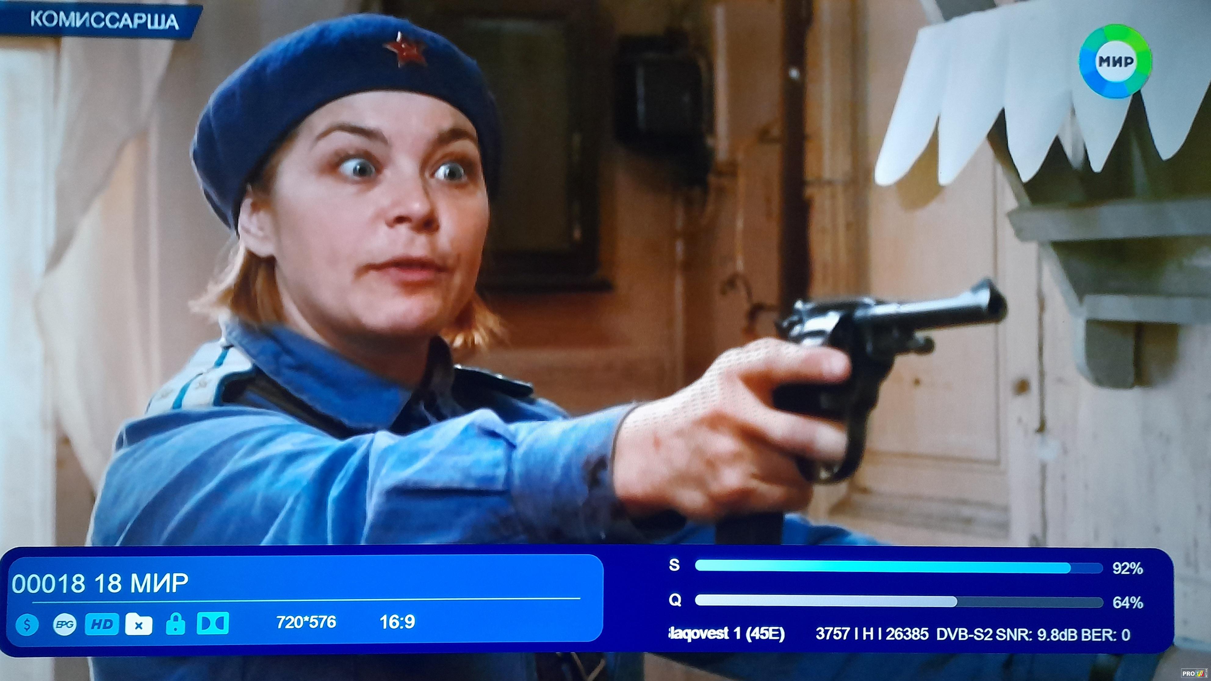

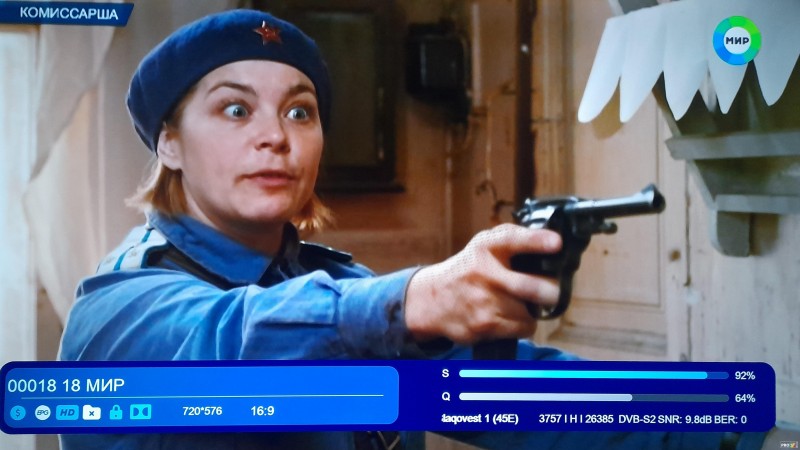

Сообщение Добавлено: 13 июн 2023, 19:58

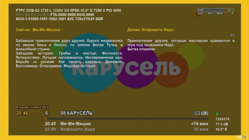

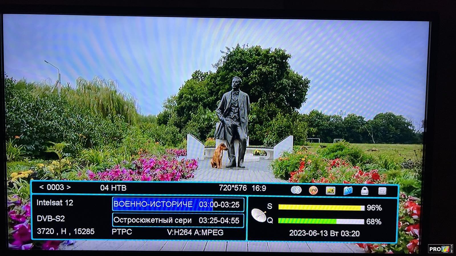

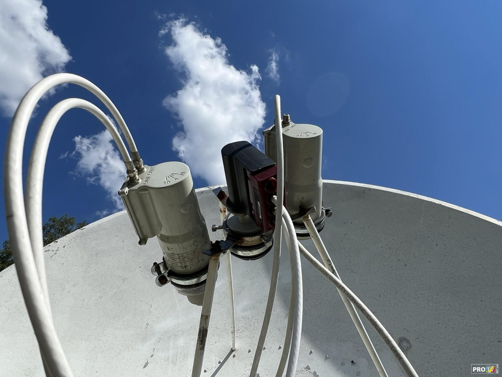

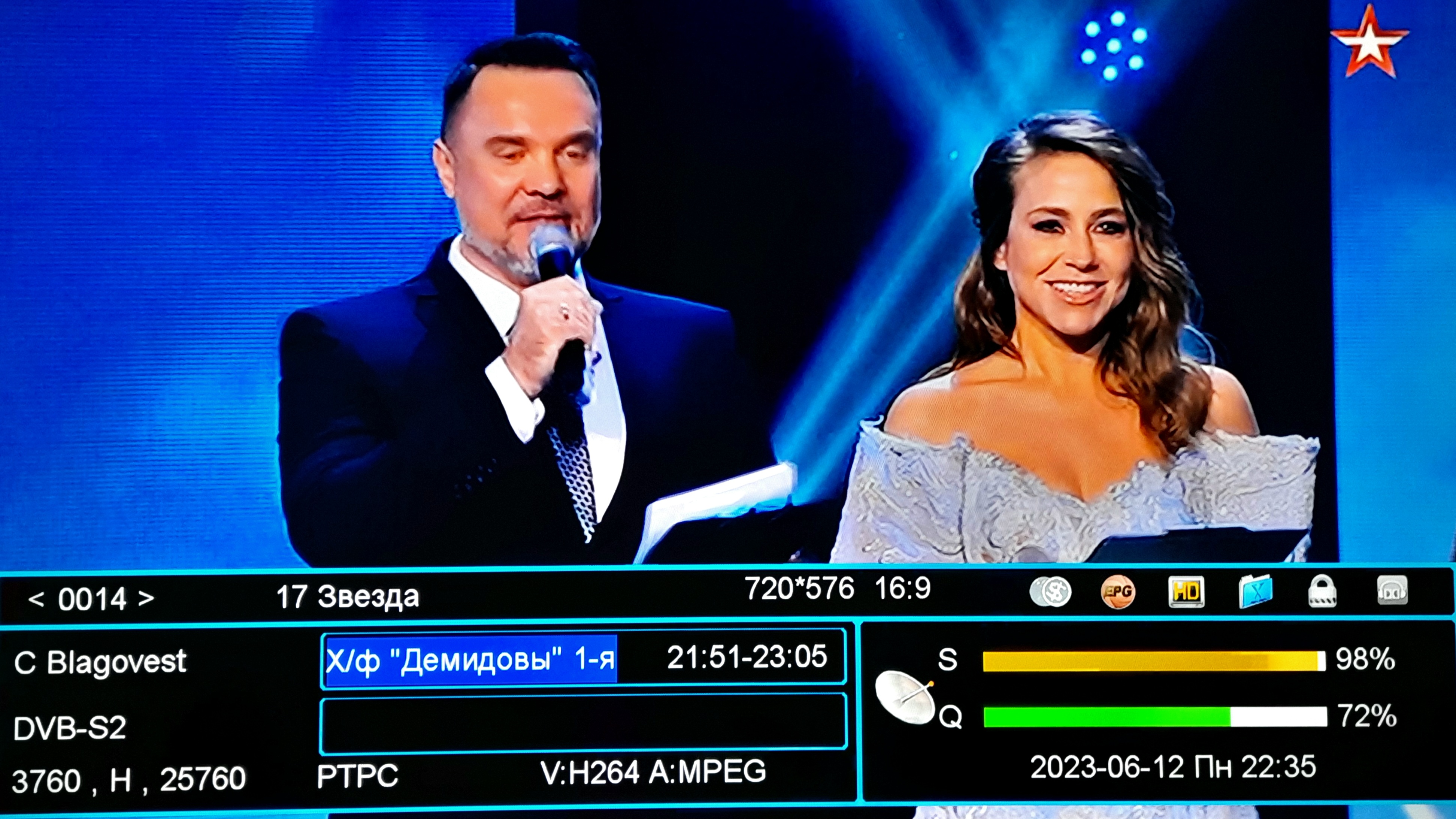

Круговой C band в мультифиде

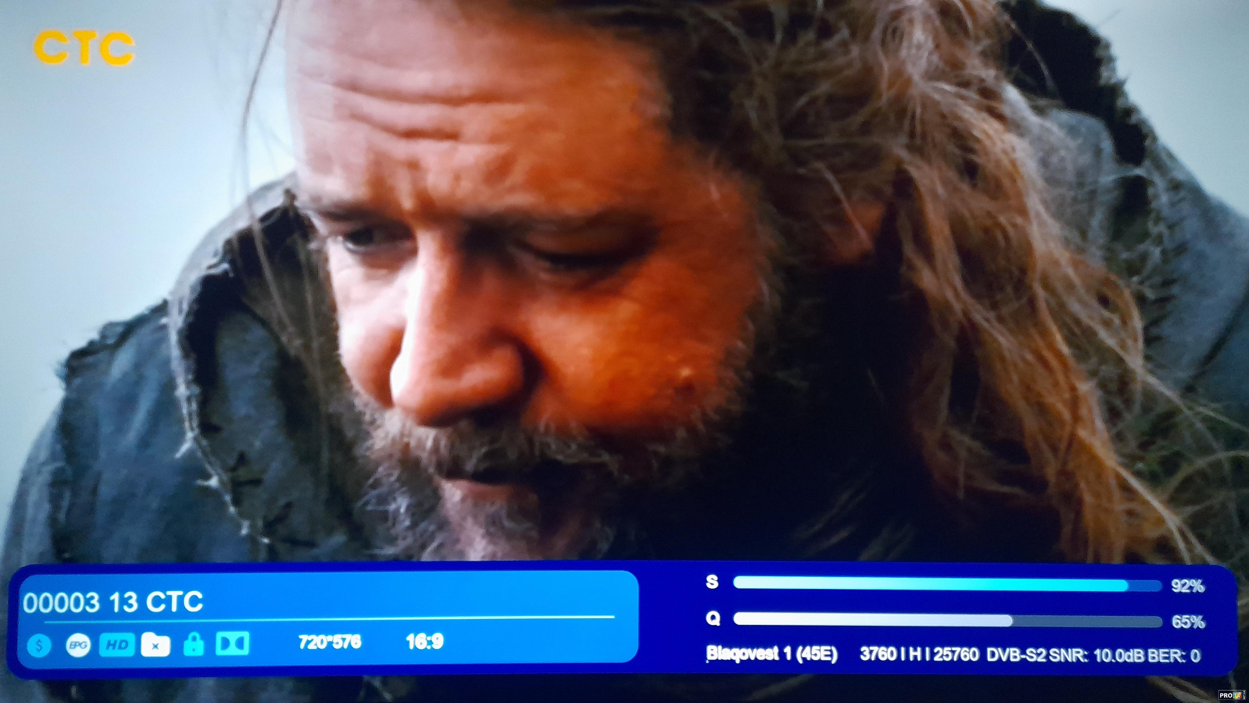

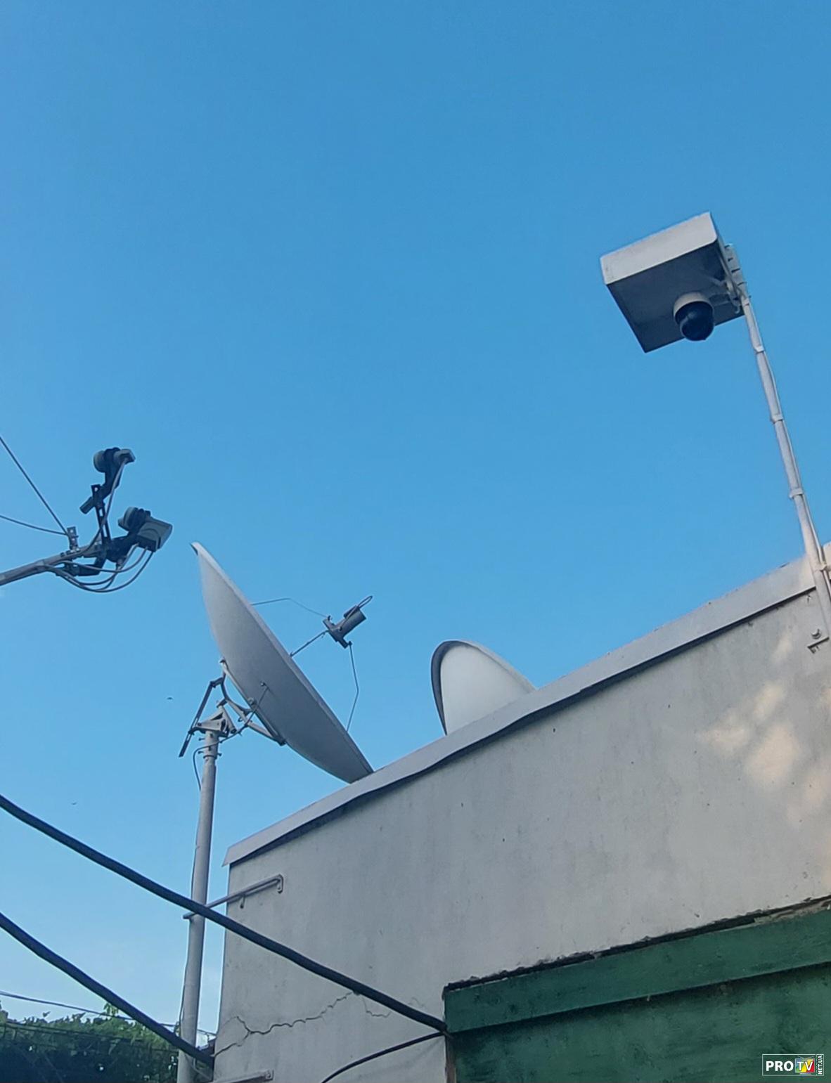

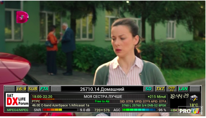

Сообщение Добавлено: 14 июн 2023, 22:47

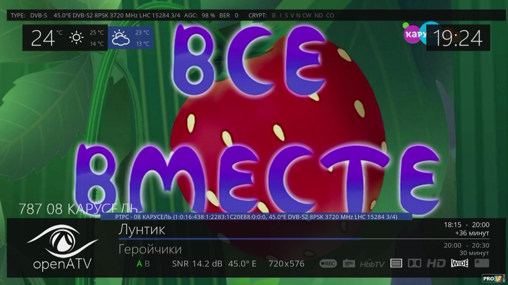

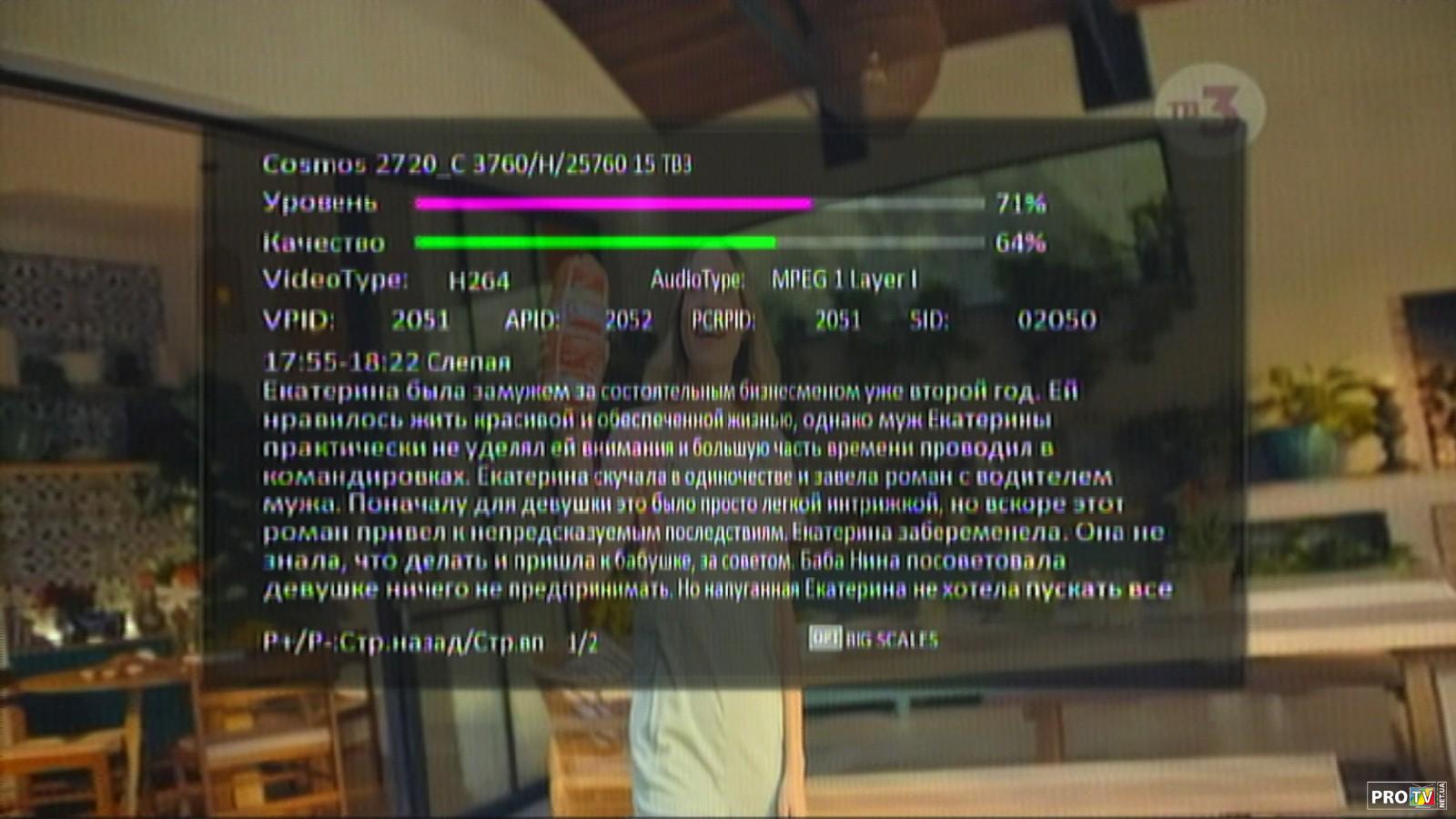

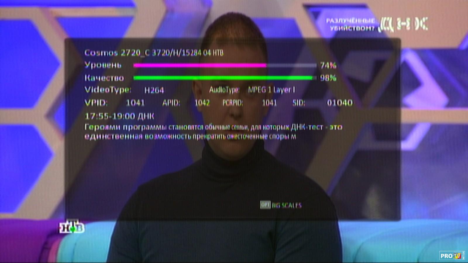

Проверил и я данный спутник...
Это ж надо на военном спутнике ВРАГИ запустили ТЕЛЕБАЧЕННЯ... ))))
Видимо из-за глушения включили "ЛЕВЫЙ" C- BAND
Так или иначе фонит на територии Украины.
Фиксим приём!
Украина,приём на длиннофокусный прямофокус 2,6м с полипропиленовым облучателем (спец. под прямофокус) и встроенным деполяризатором -пластиной "КРЕСТ".

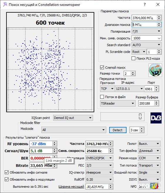

Привет @Виталик
Для меня на 310 Famaval доступны только два транспондера.
Я не знаю, этот 3669 настолько слаб, что я не могу его поднять?

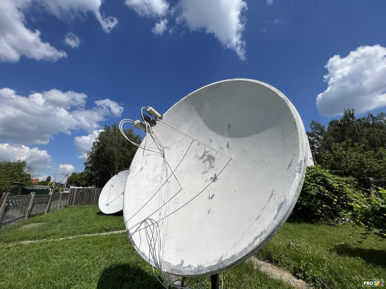

Сообщение Добавлено: 15 июн 2023, 21:19
Сообщения: 124
Откуда: Днепр

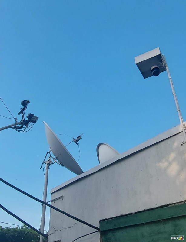

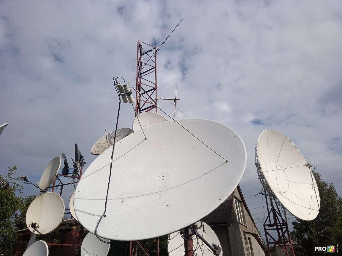

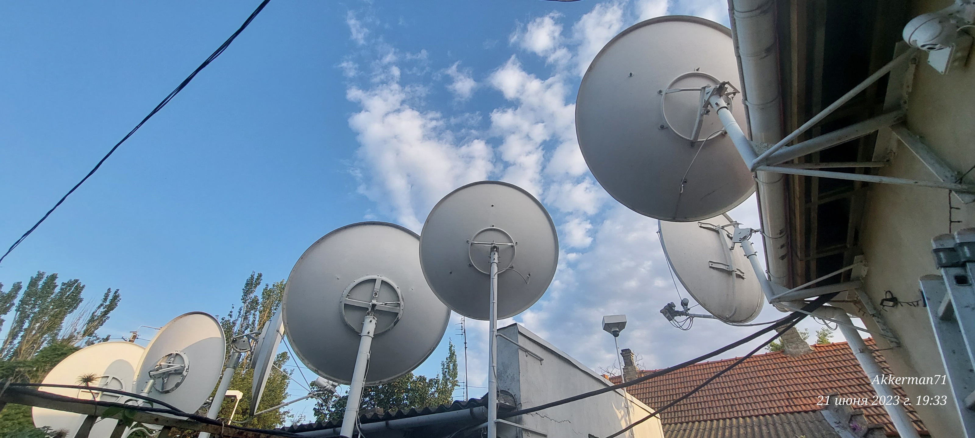

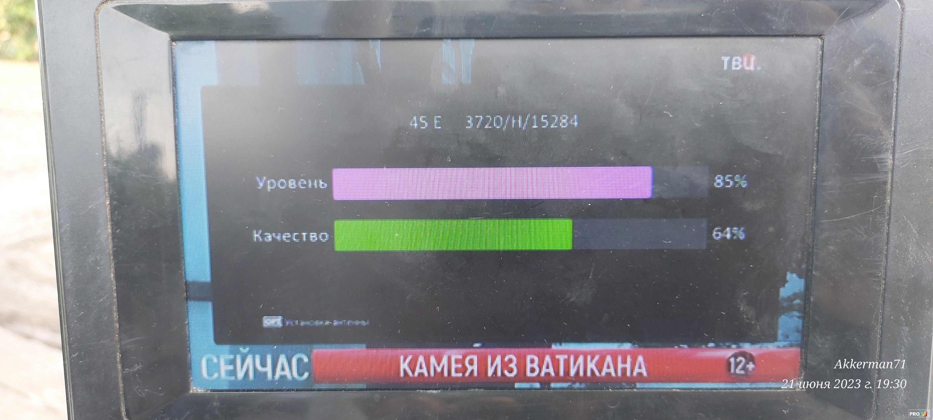

Днепр.
Лепестковая китайская ромашка 240 см.
За окном ливень.

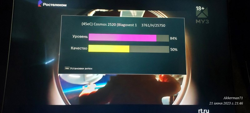

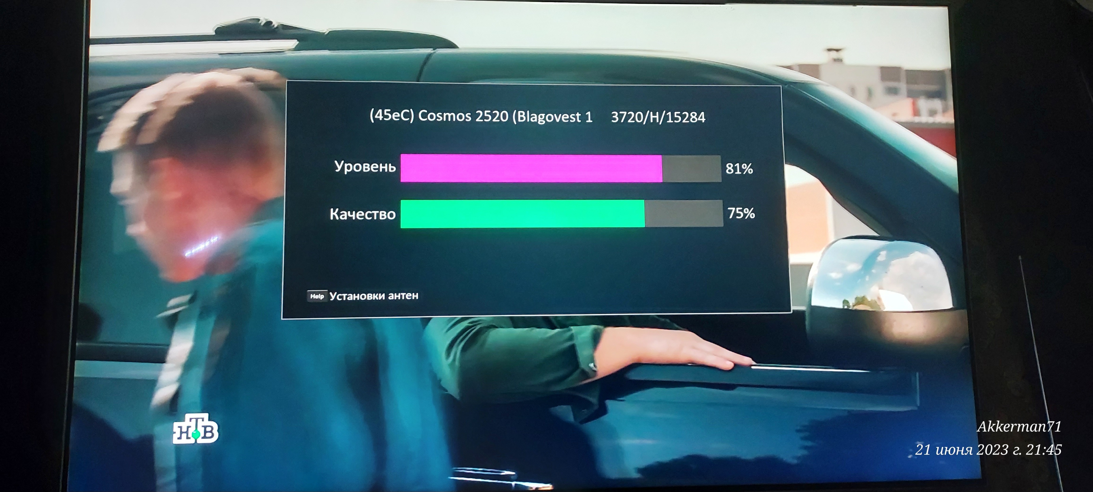

Сообщение Добавлено: 21 июн 2023, 21:45
Сообщения: 24

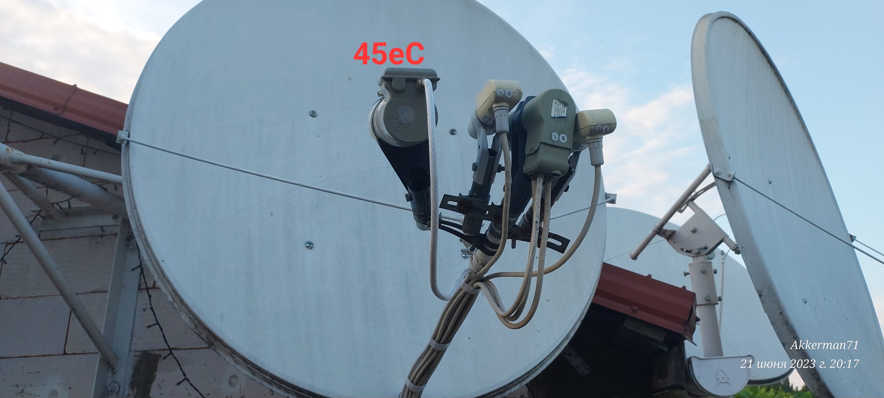

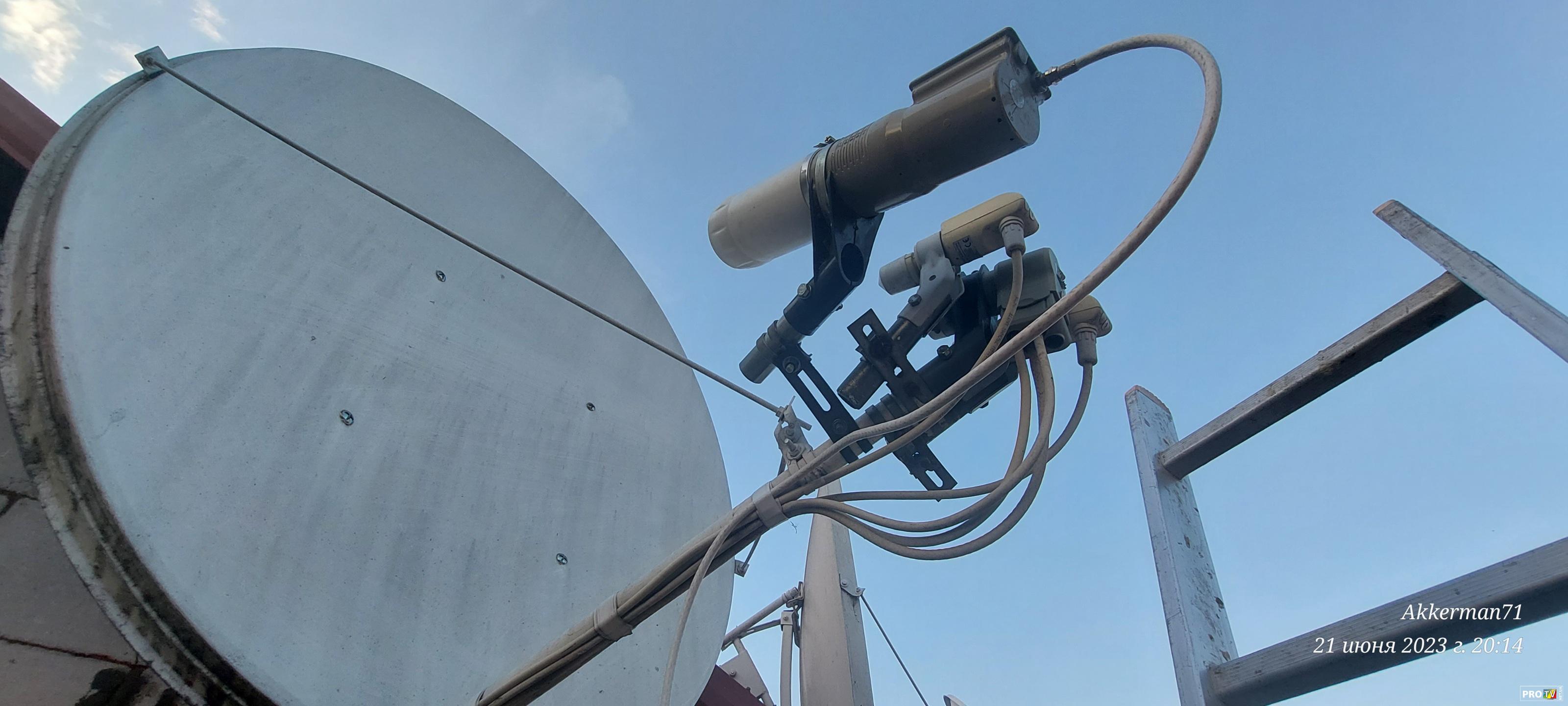

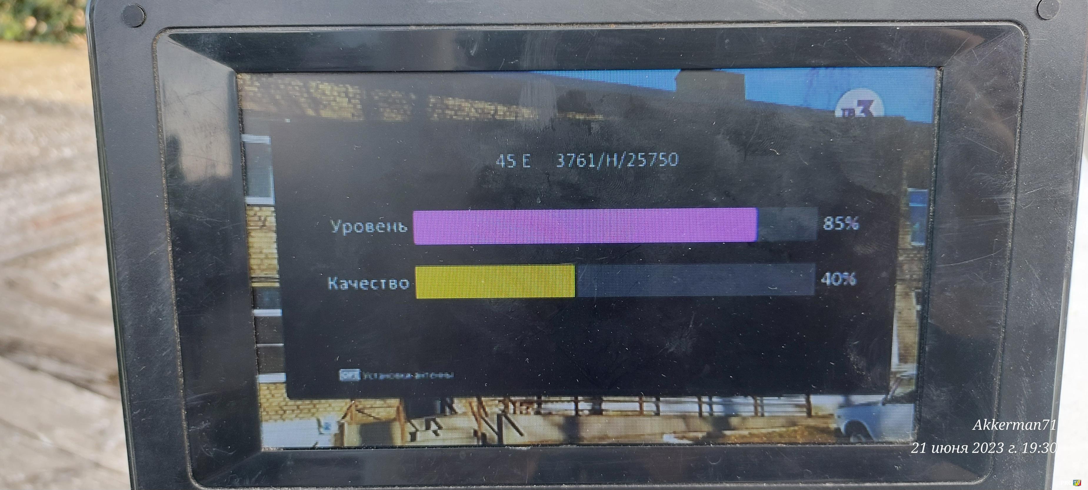

Юг Украины, LNB 17°K, сделал пару тестов в своем регионе:
Прием на прямофокус 140(частично перекрывает соседним зеркалом, так что прием фактически гдето на 120)
Прием на офсет 1.06 в мультифиде при фокусе 36е
34.5w 30w (120)
22w 20w 15w (140)
18w C14w 11wC (195)
0.8w(90)
5eC (140прямоф)
9е 5е 3.1/2.9е 0.8w 4w (90)
13e 10e 7e 3.1e 3w 8w (140)
30.9e 28e 21e 19e 16e (140)
33e(90)
9e 7e 3e (80)
50e 36e line 31.5e (90)
56e 53е 52/51.5 46/45 (140)
39e 36e 31.5е (120)
40еС (140прямоф)
57еС (140 прямоф)
90eC 85e 80e 76.5eC (195)

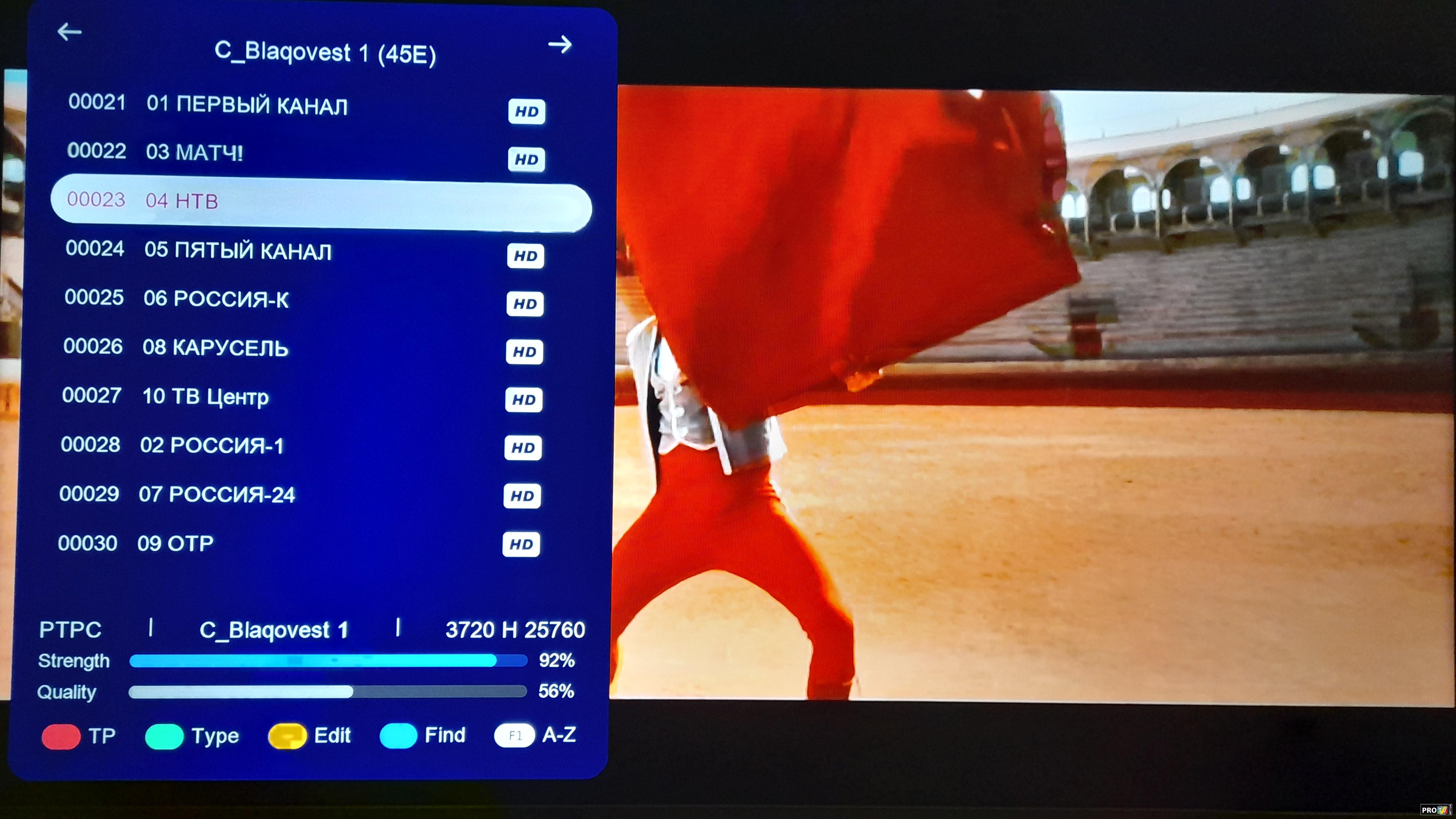

Сообщение Добавлено: 17 янв 2026, 21:47
Включили 1ый и 2ой мультиплексы каналов на спутнике,прием в Западной Украине на антенну KTI250cm.
