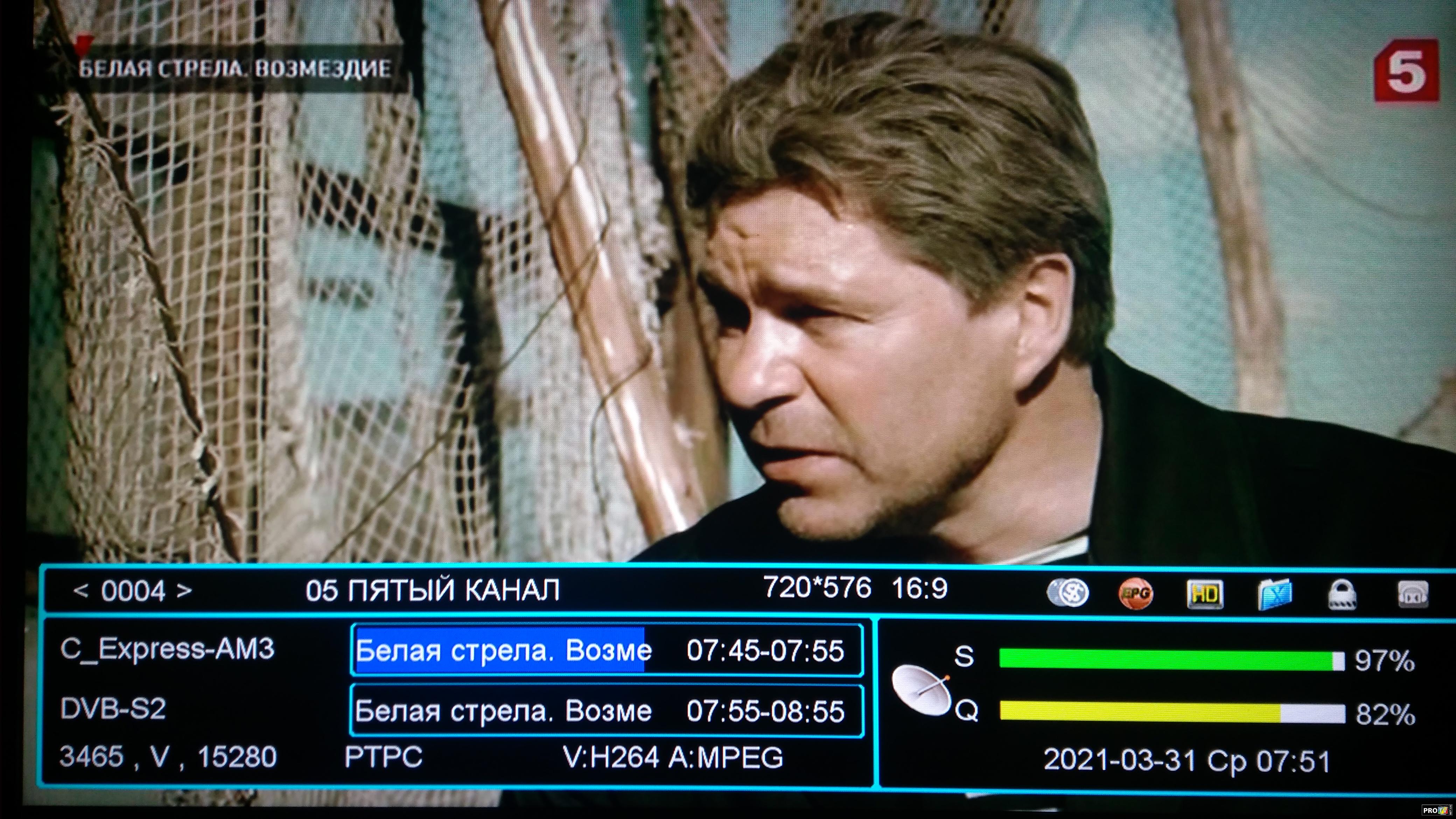

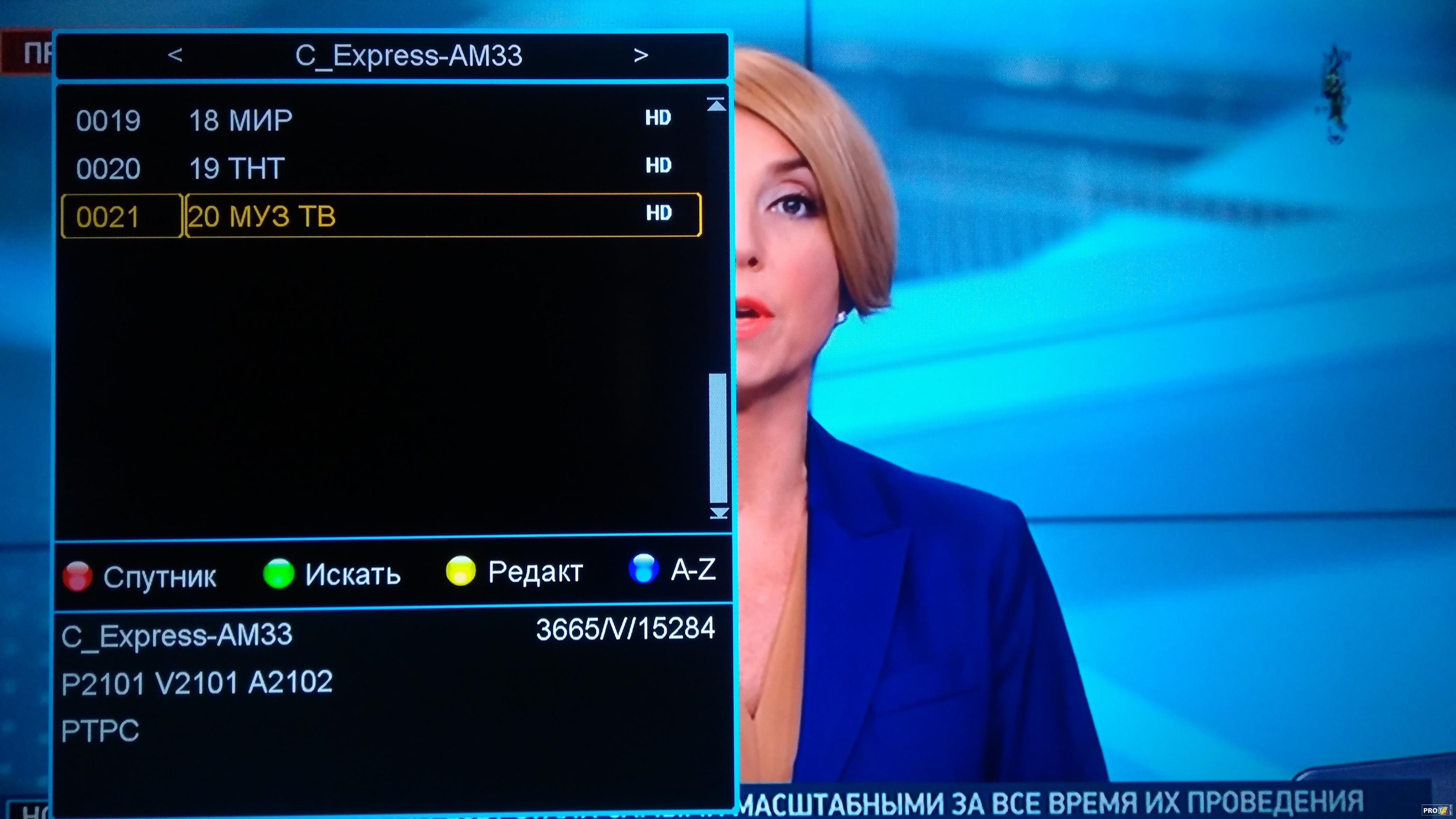

Первые каналы появились на спутнике в С диапазоне.

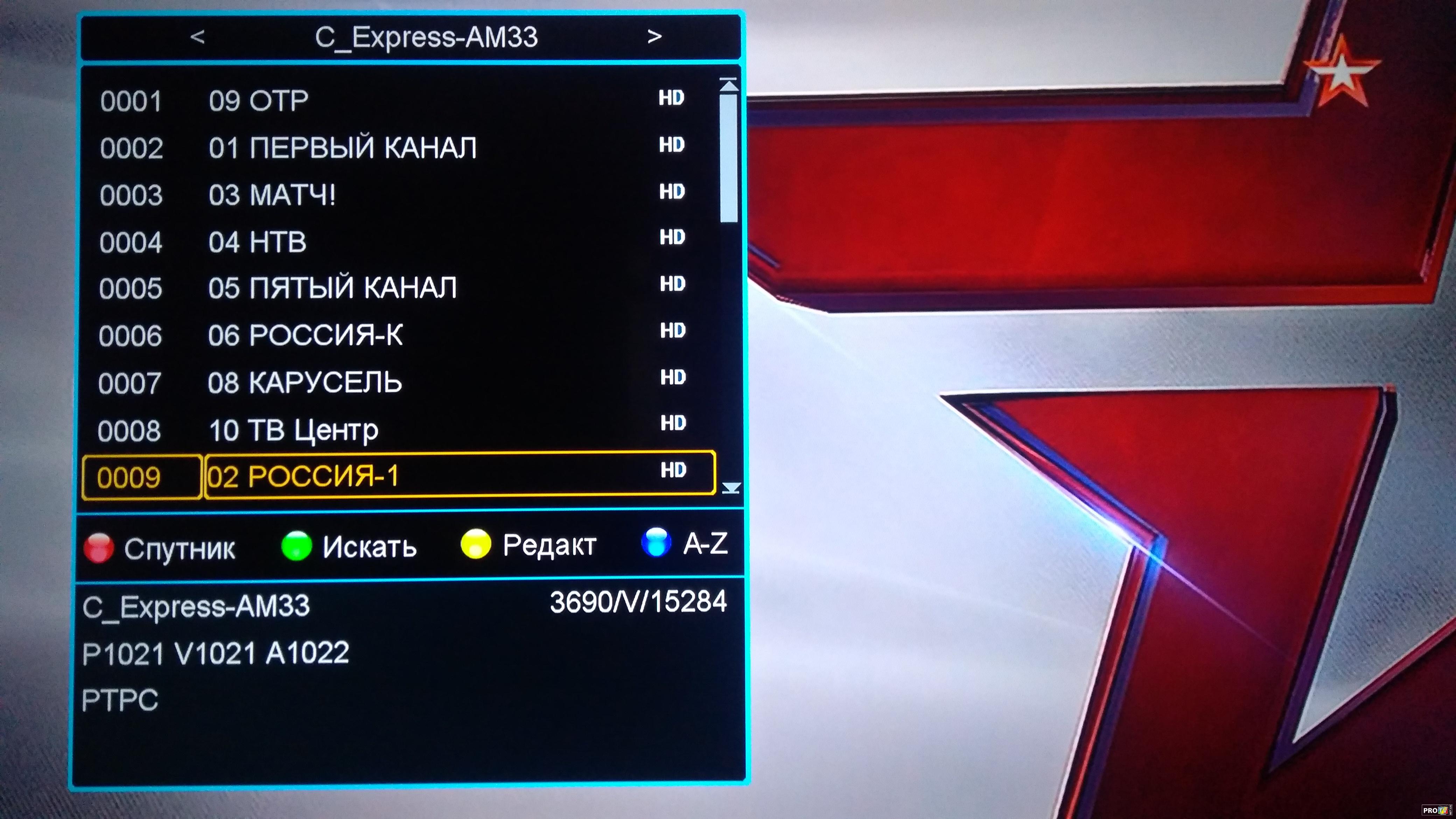

Пакет каналов РТРС с первым федеральным мультиплексом с часовым смещением +7 часов появился на 3465 R 15280. Пакет является копией каналов с частоты 4015 R спутника Express-AM33 @ 96.5° East
Приём веду на прямофокусную антенну Супрал 250 см. в Минской области

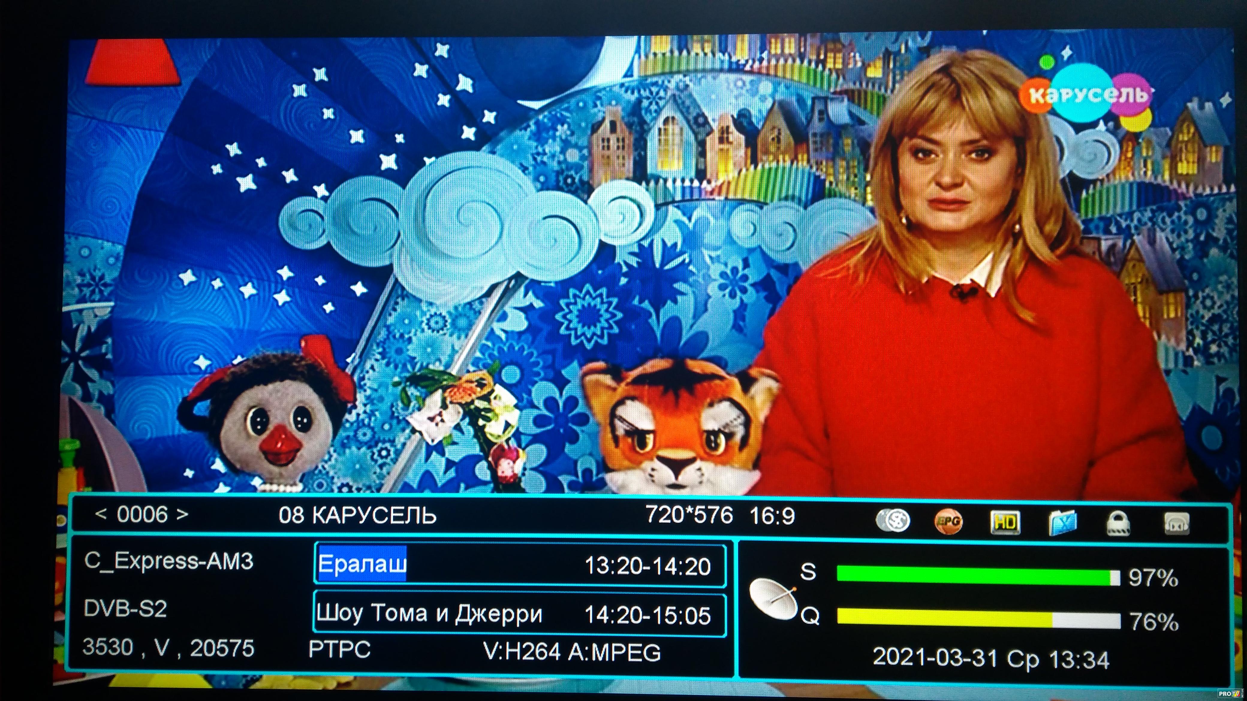

Cband, приём в Западной Украине на антену офсет Мабо 160*180 в мультифиде.

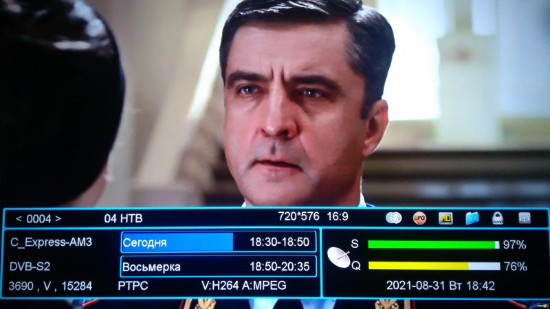

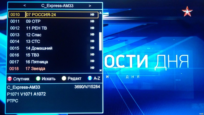

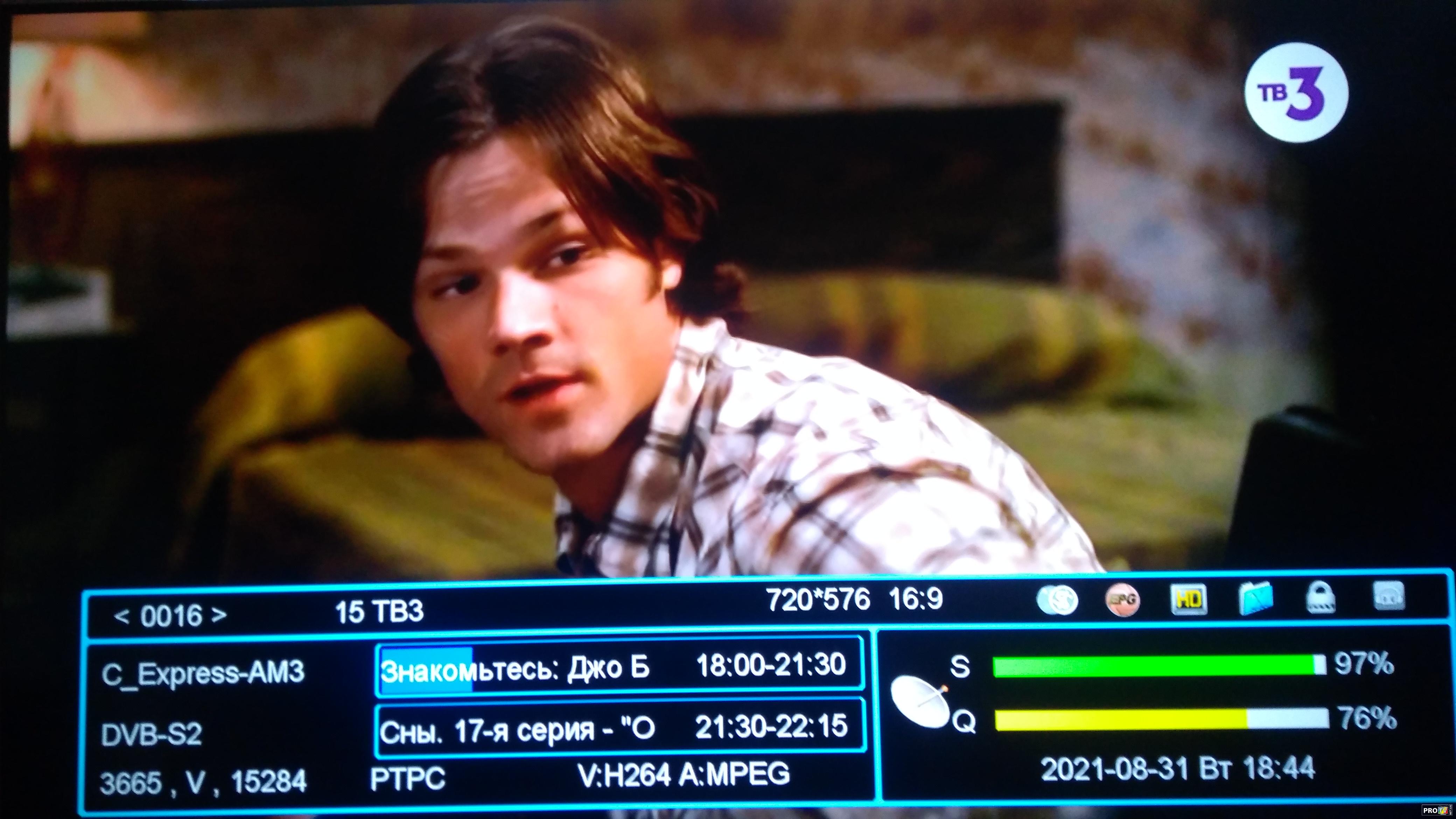

Включились новые транспордеры з мультиплексом Т2МI +2, приём в Западной Украине(г.Коломыя) на антену офсет Мабо 160*180.

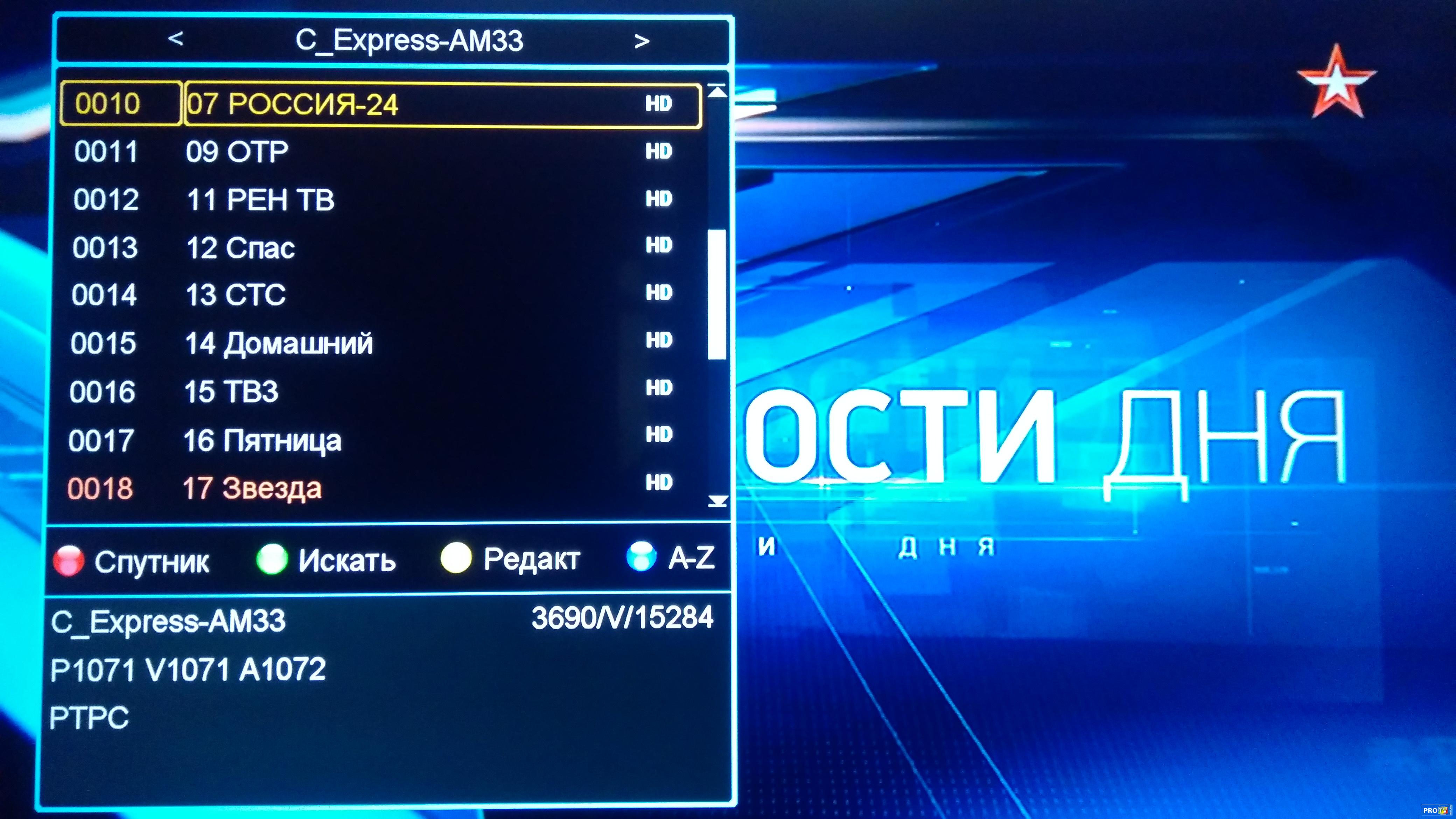

Появились новые транспондеры
3813 R 15285
3840 R 15285
Старые транспондеры 3665 R,3692 R, ушли

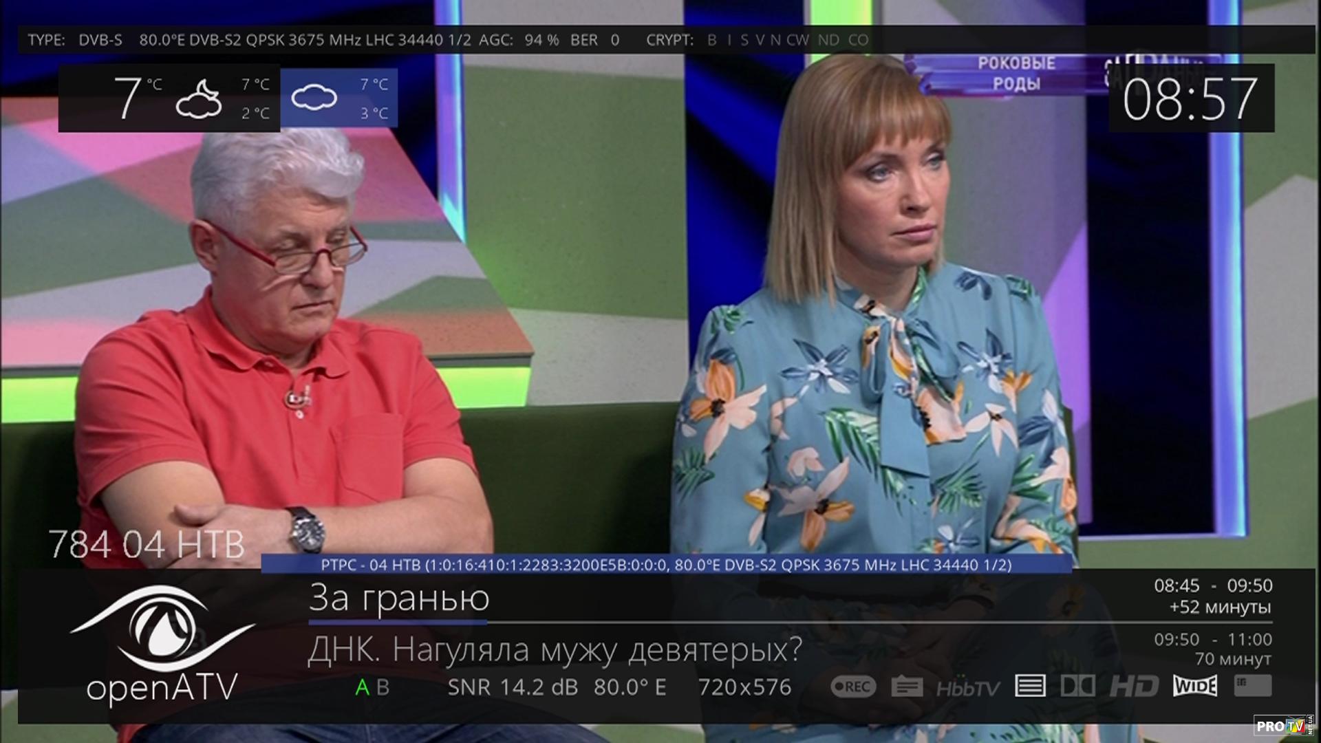

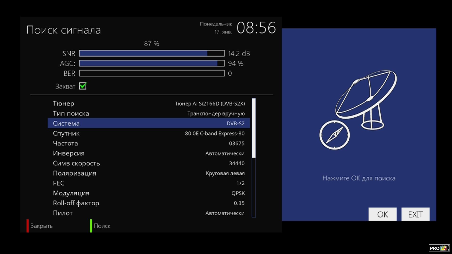

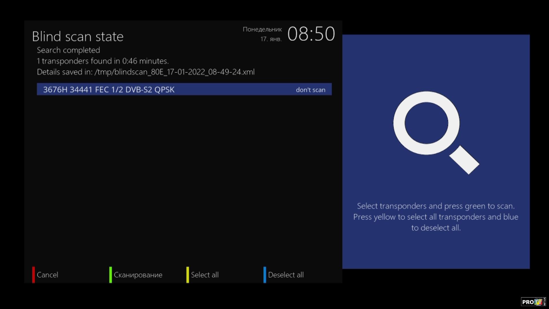

тестовый транспондер 3675 L 34440 QPSK 1/2
