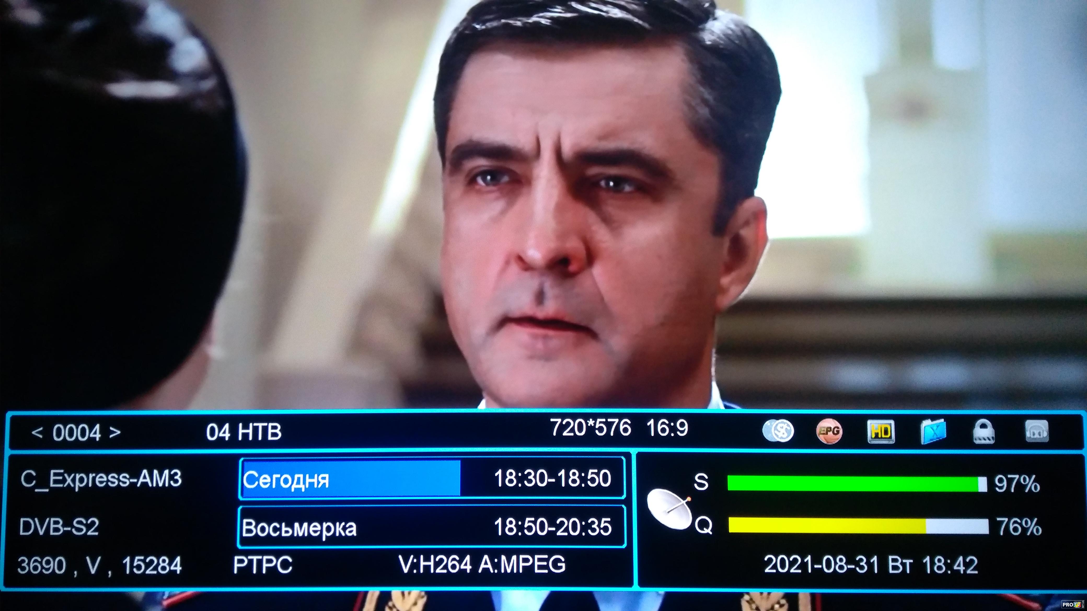

Сообщение Добавлено: 31 авг 2021, 21:11
Включились новые транспордеры з мультиплексом Т2МI +2, приём в Западной Украине(г.Коломыя) на антену офсет Мабо 160*180.
